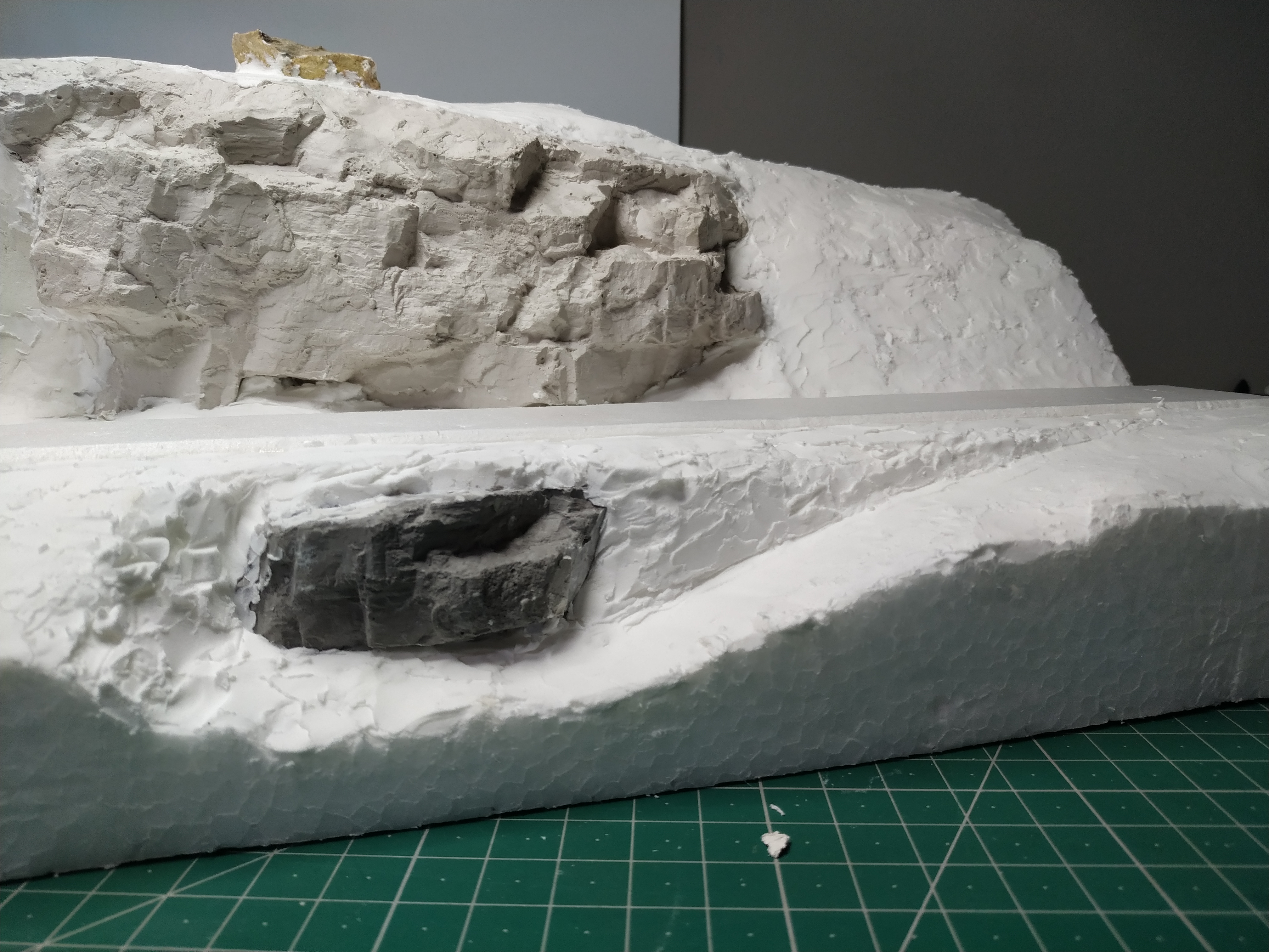

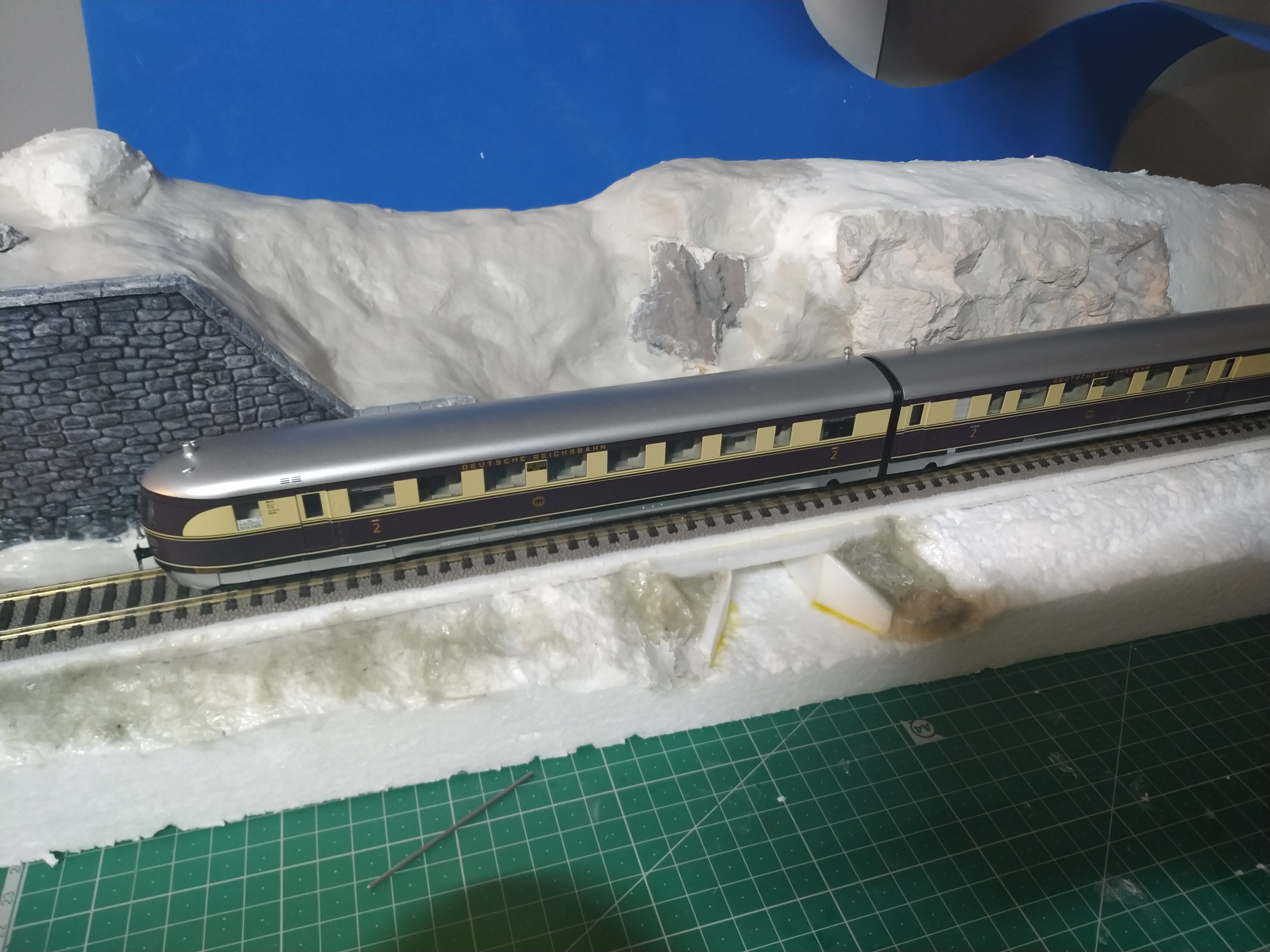

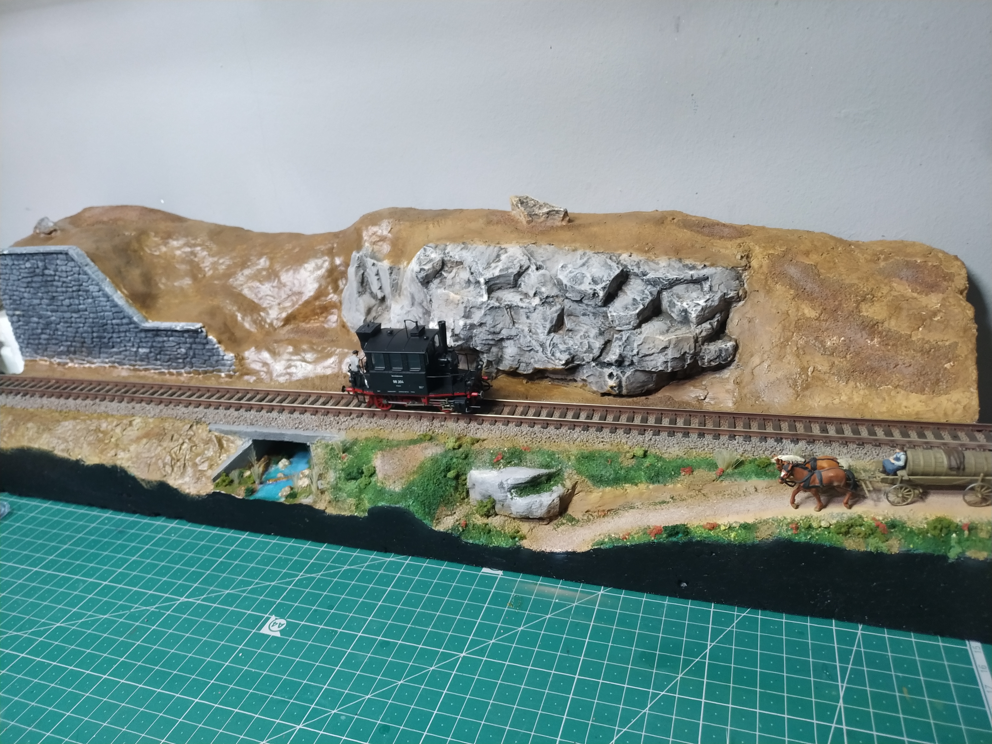

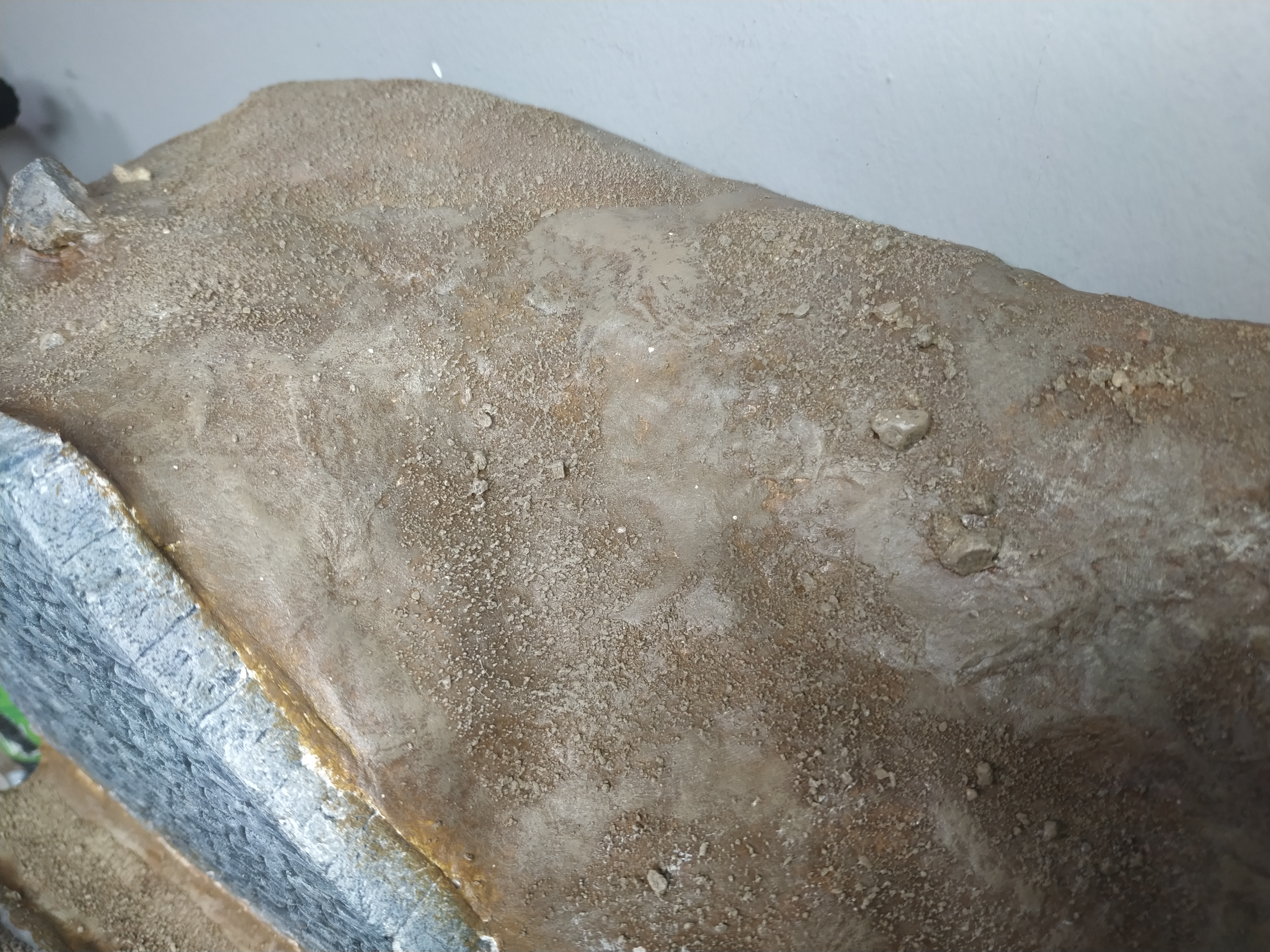

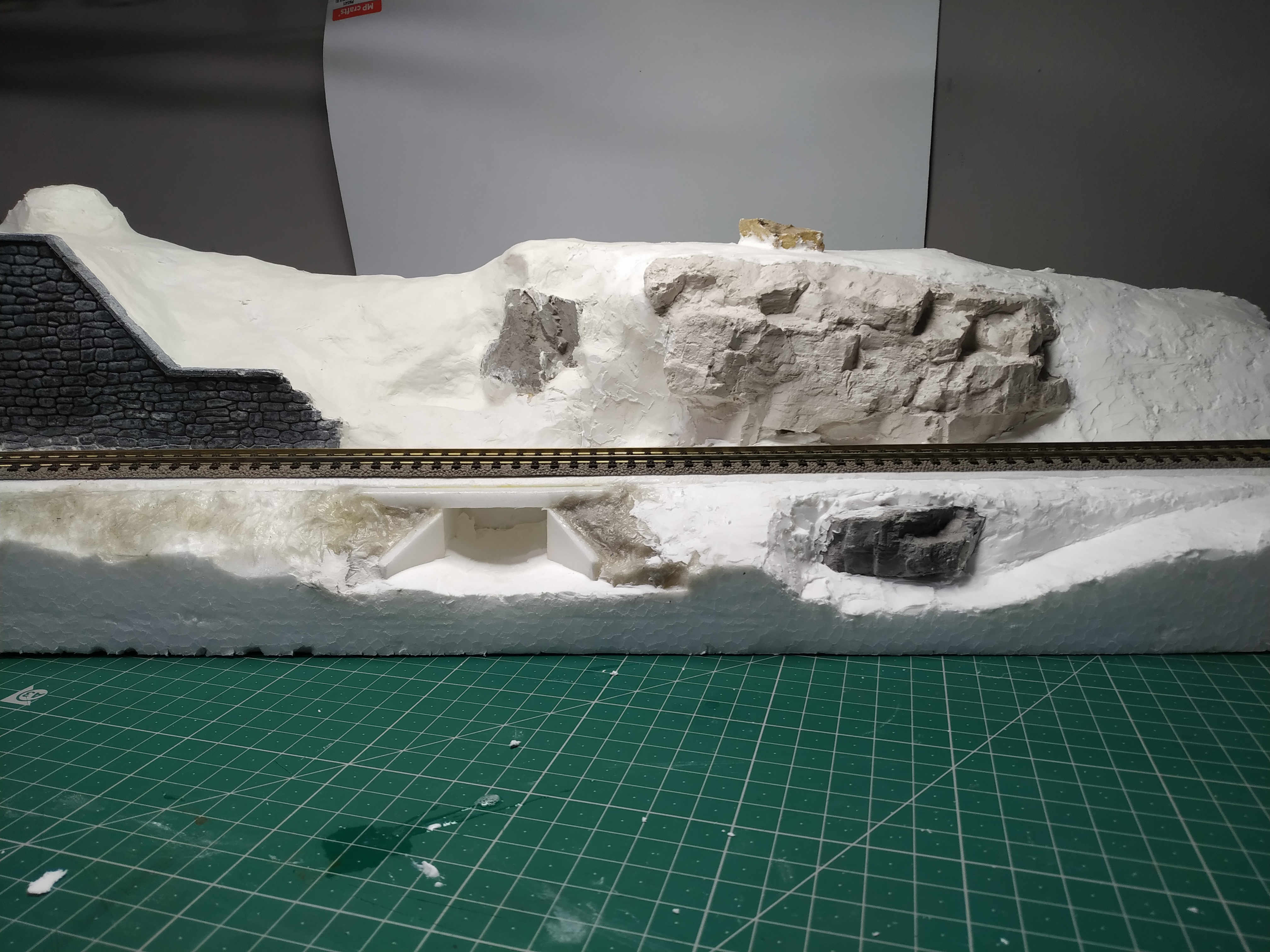

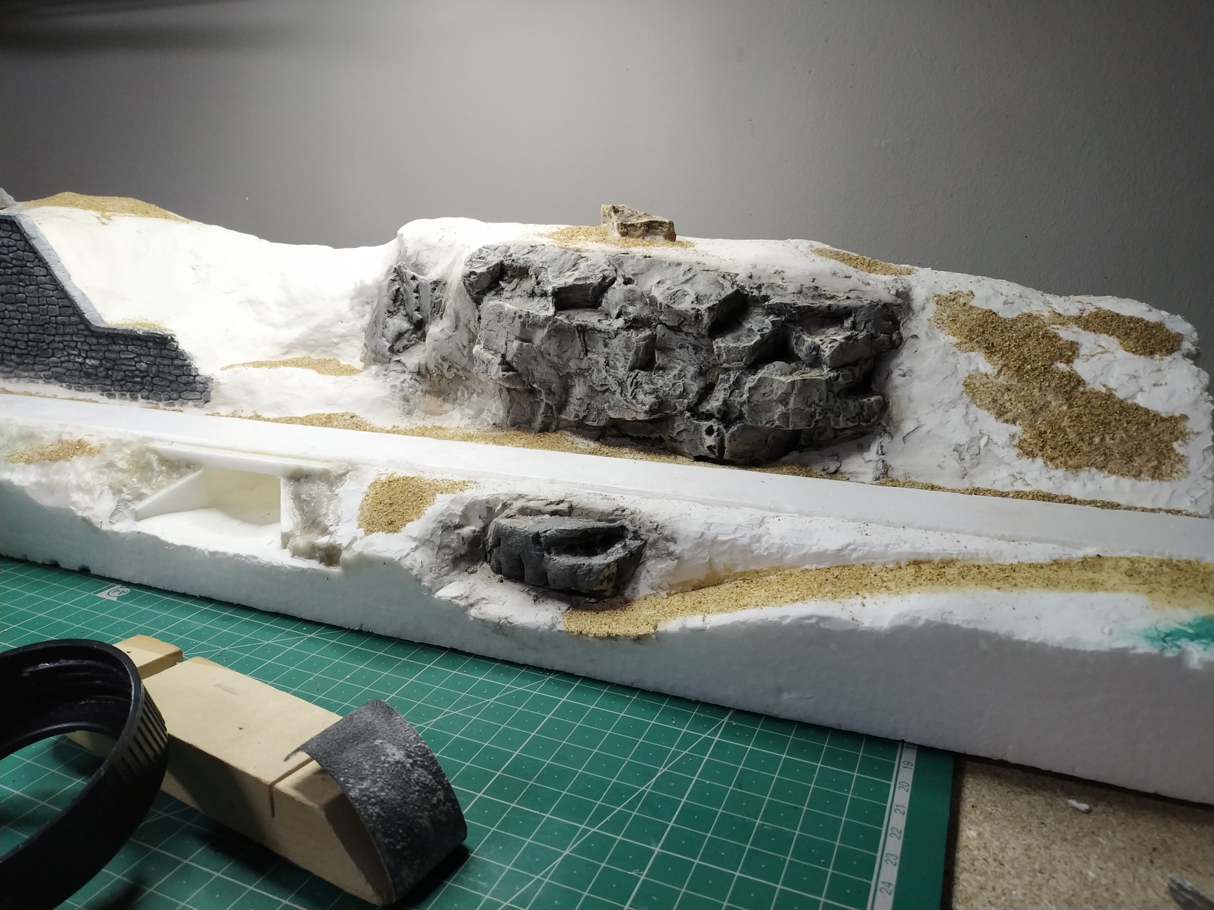

En estos dias frios y ventasos, cuando no lluviosos, es poco grato ir a volar, con lo cual, si no quieres sucumbir a la telebasura, o hacerte un adicto a las series, hay que buscarse un entretenimiento.

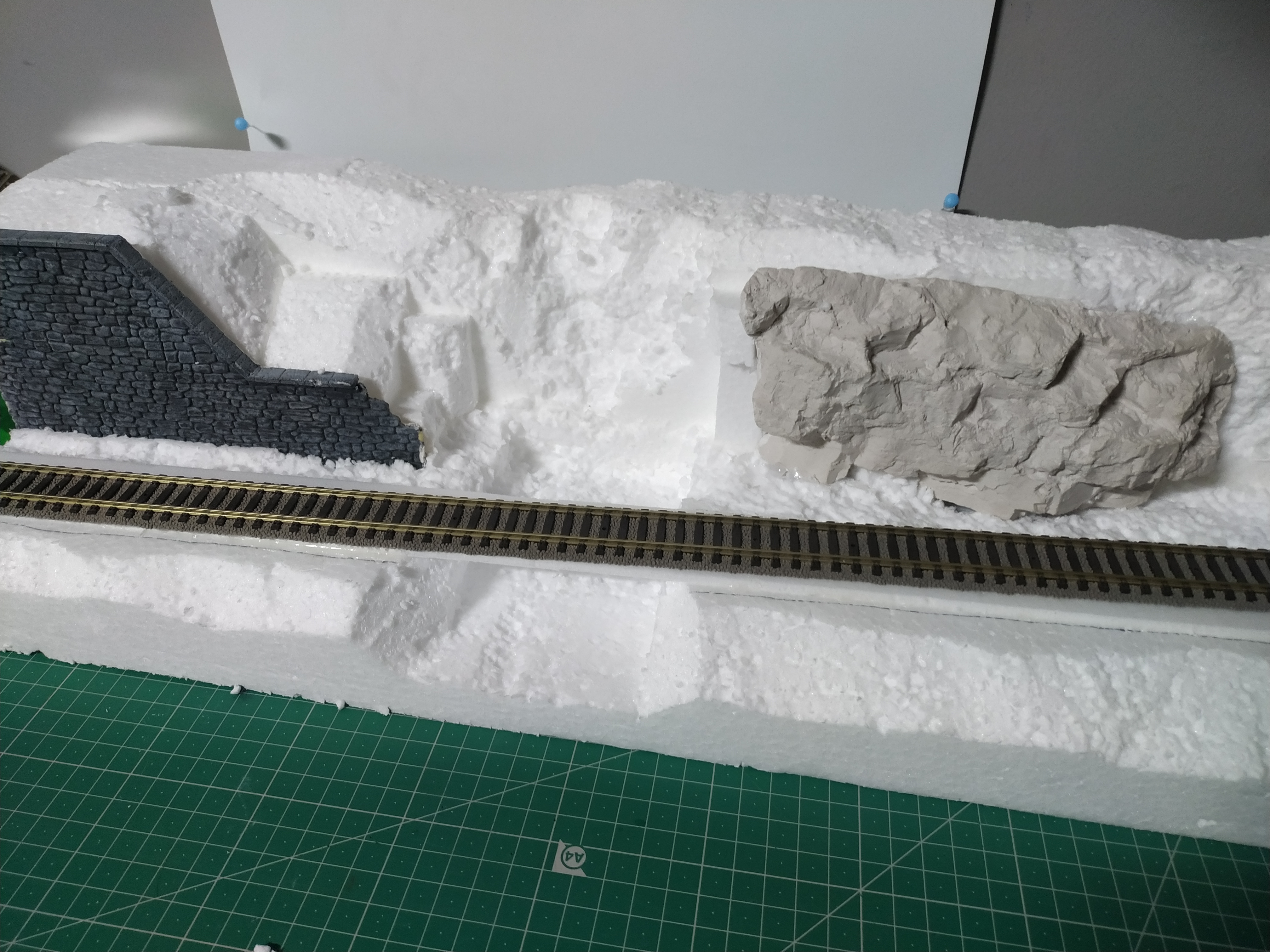

El este caso, me he puesto a hacer un pequeño diorama para practicar tecnicas, materiales, etc.
La premisa era, gastarse lo menos posible, de momento, casi nada.

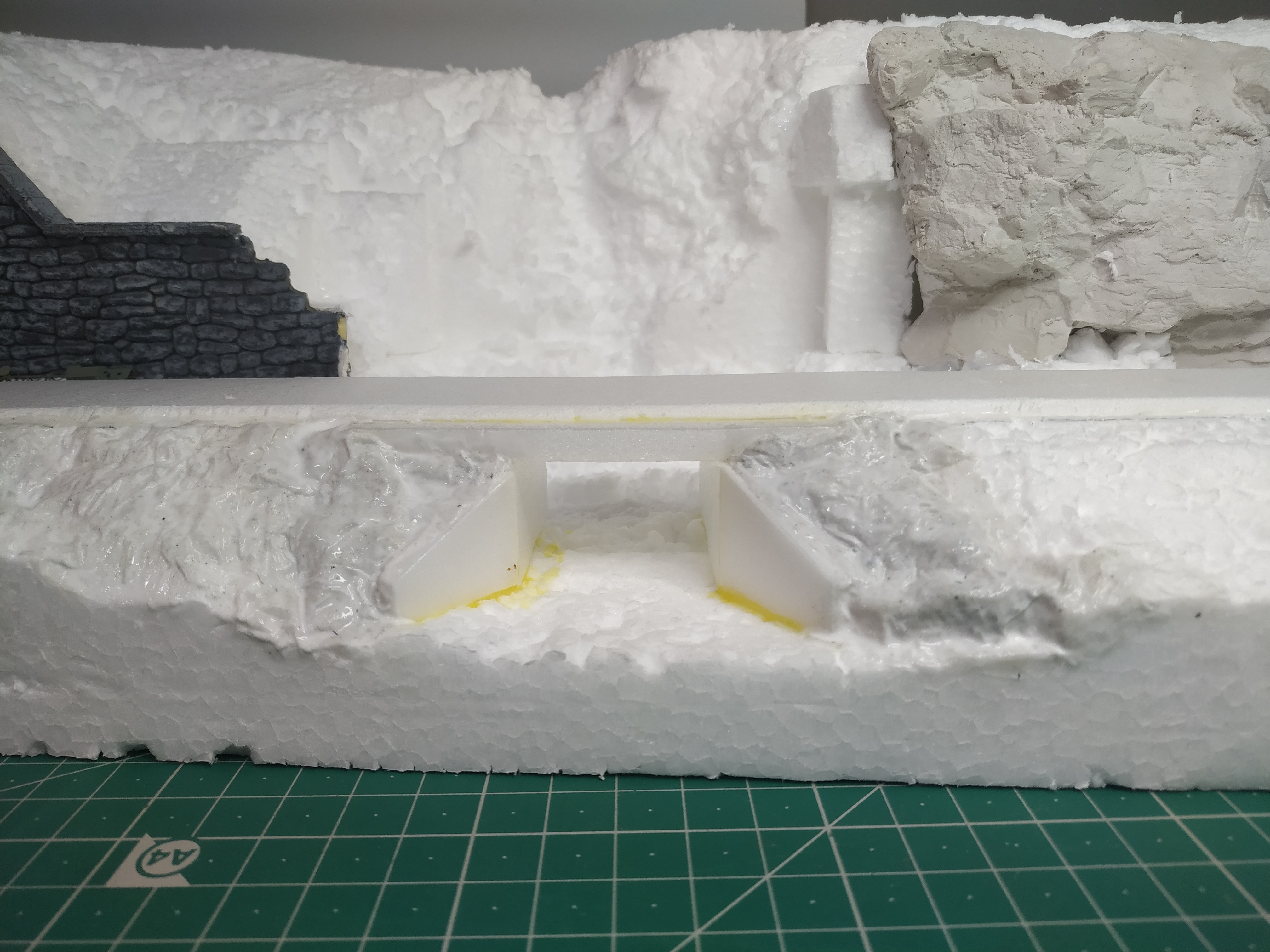

Como veréis, la base es simplemente corcho de desecho, de muy baja densidad, lo cual, lo hace especialmente desagradable de trabajar, ya que produce muchas "bolitas", y no permite un acabado final, con corcho mas denso, o del tipo azul de aislamiento, con un buen esculpido, puedes obtener resultados de acabado.

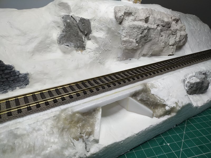

He probado a usar diferentes tecnicas para dar cuerpo al terreno, a saber, papel tipo cocina con cola branca, pasta DAS, y masilla pluma tipo Liteplas, sin duda la que mas me ha gustado es esta última, con varias ventajas frente a las otras, secado relativamente rapido y facil aplicación, y ligereza extrema, a ver cuando vaya avanzando el proceso de decoracion, pero lo he usado para otros menesteres, y es un muy buen material.
De momento ya he acabado de aplicar el terreno base, y seguiremos probando tecnicas.
Salu2.

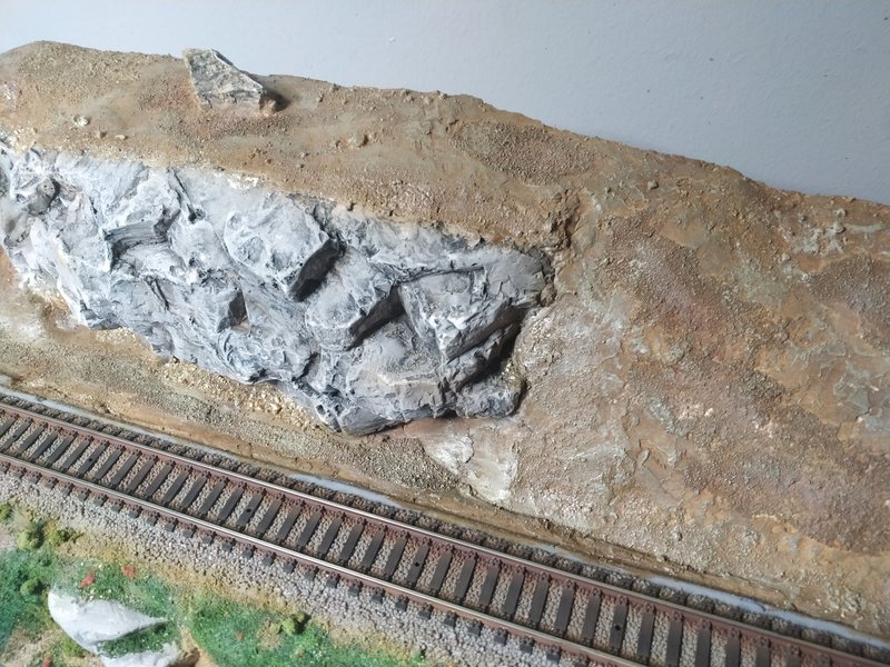

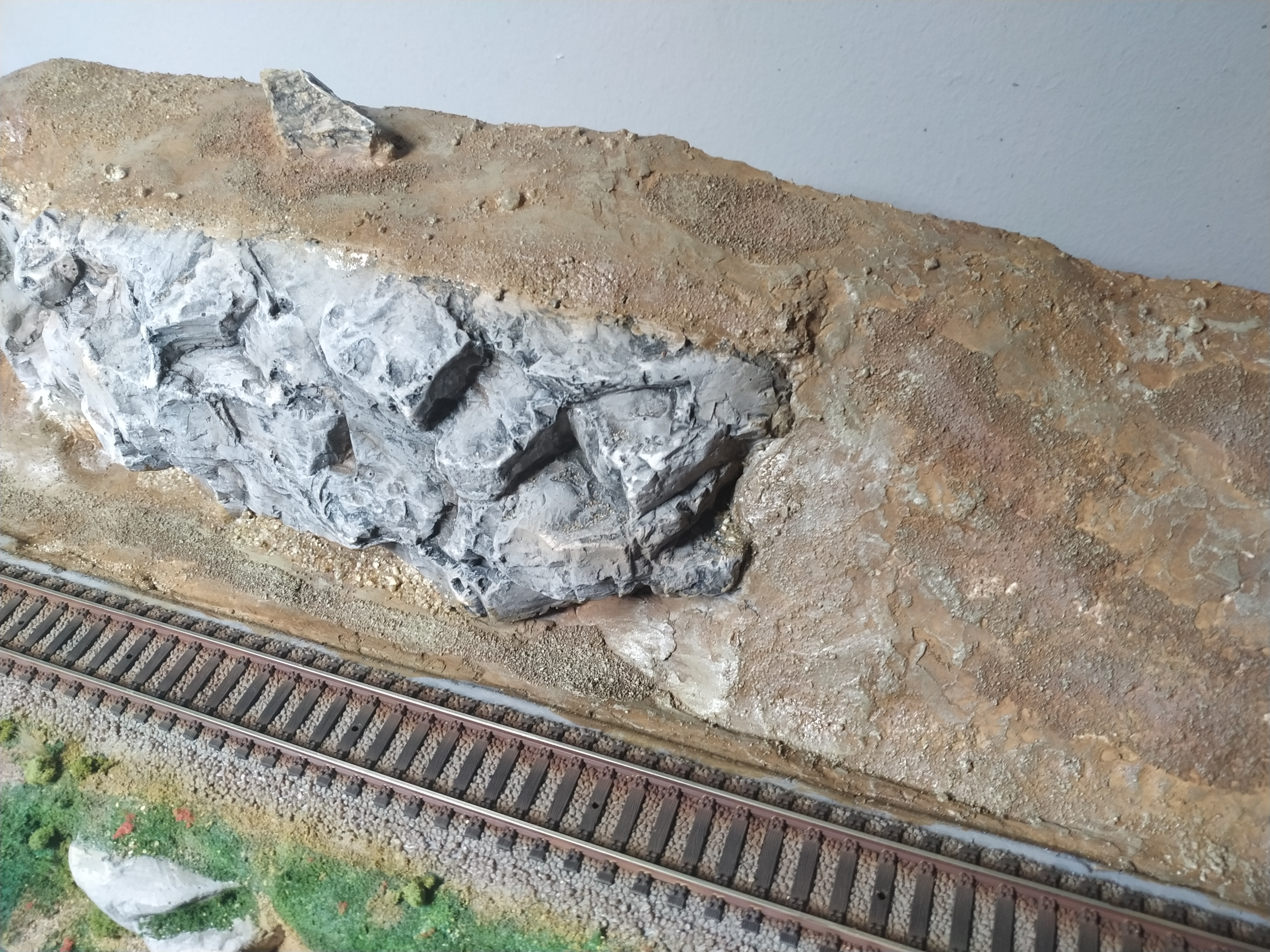

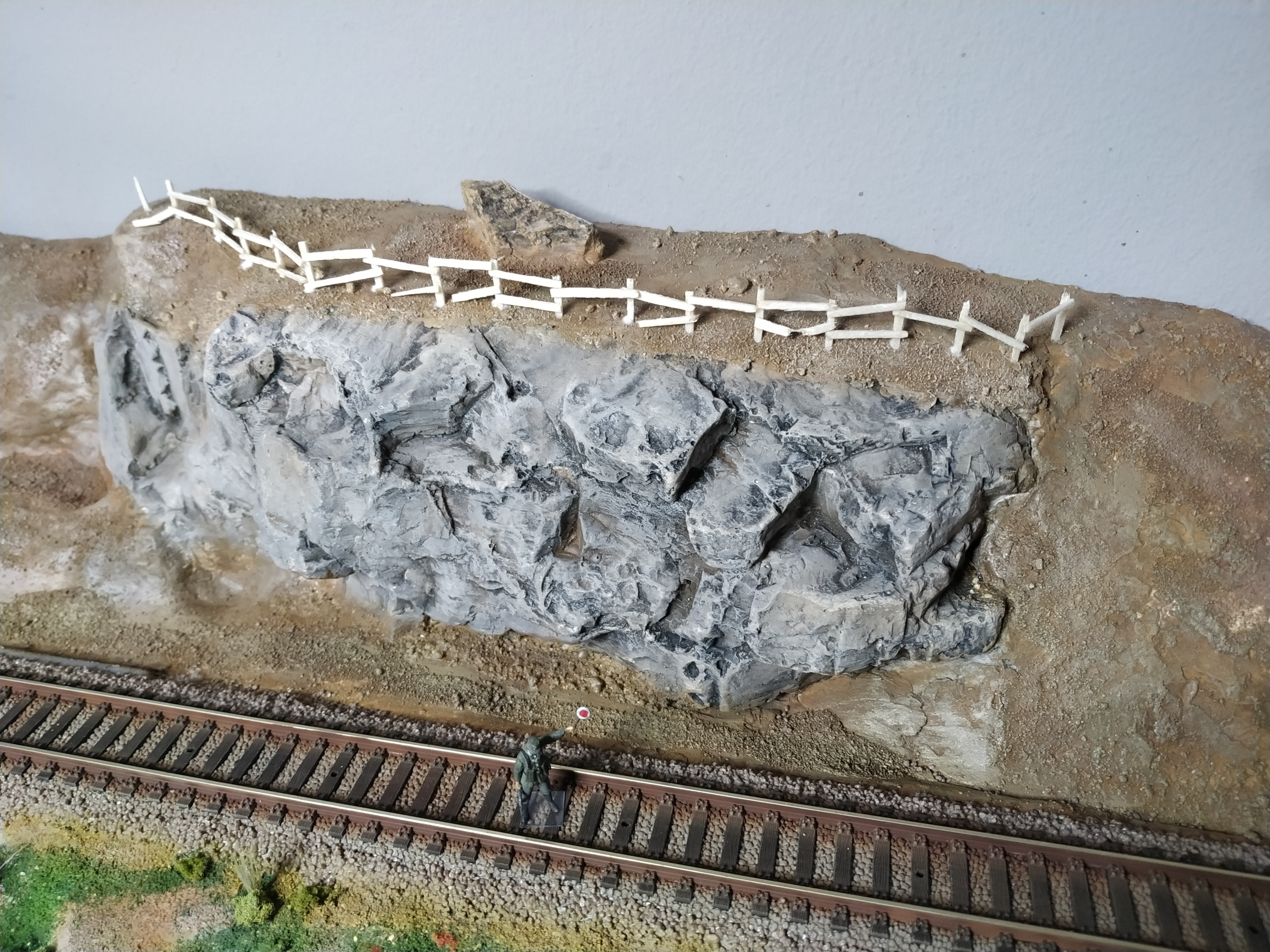

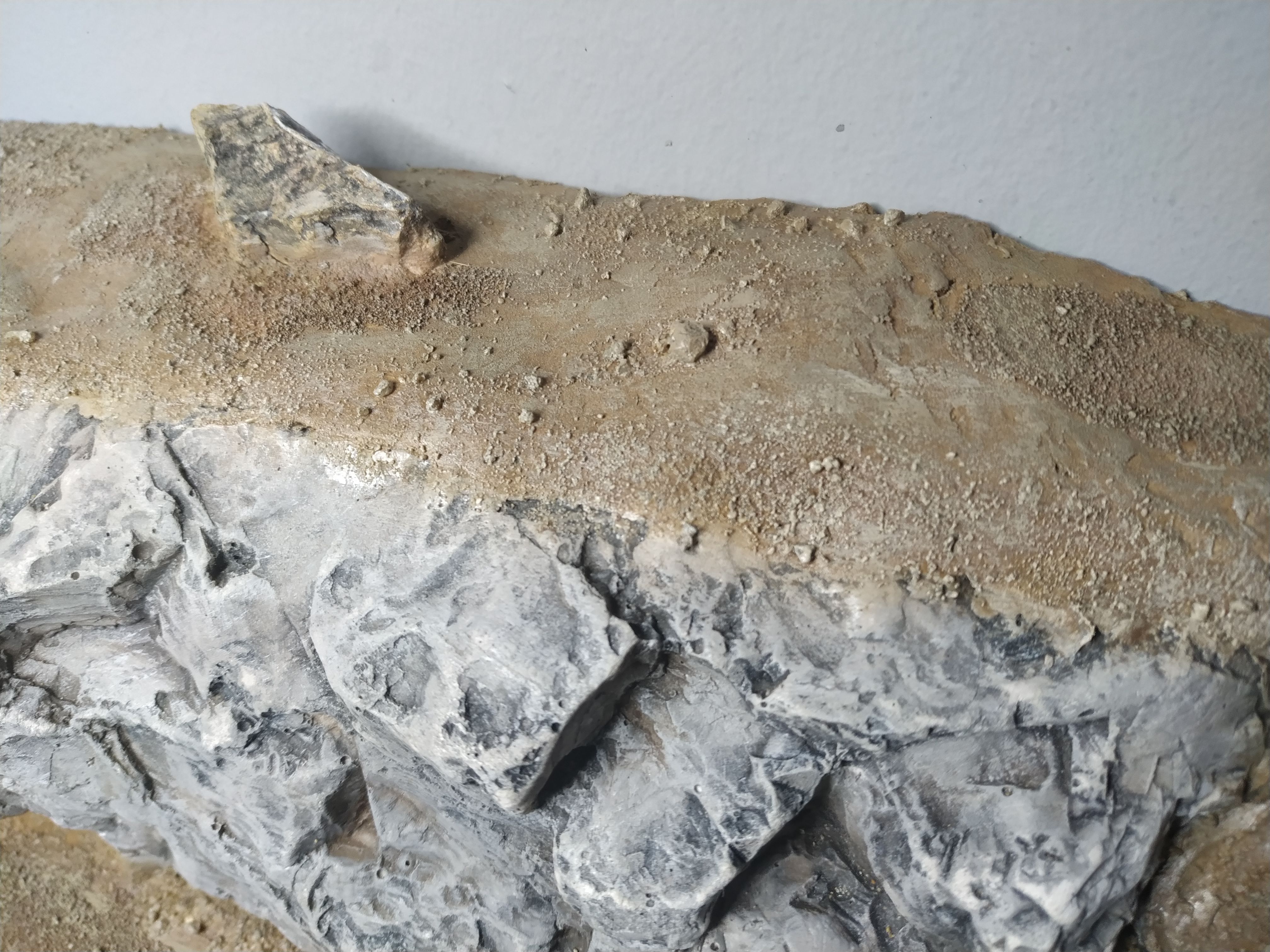

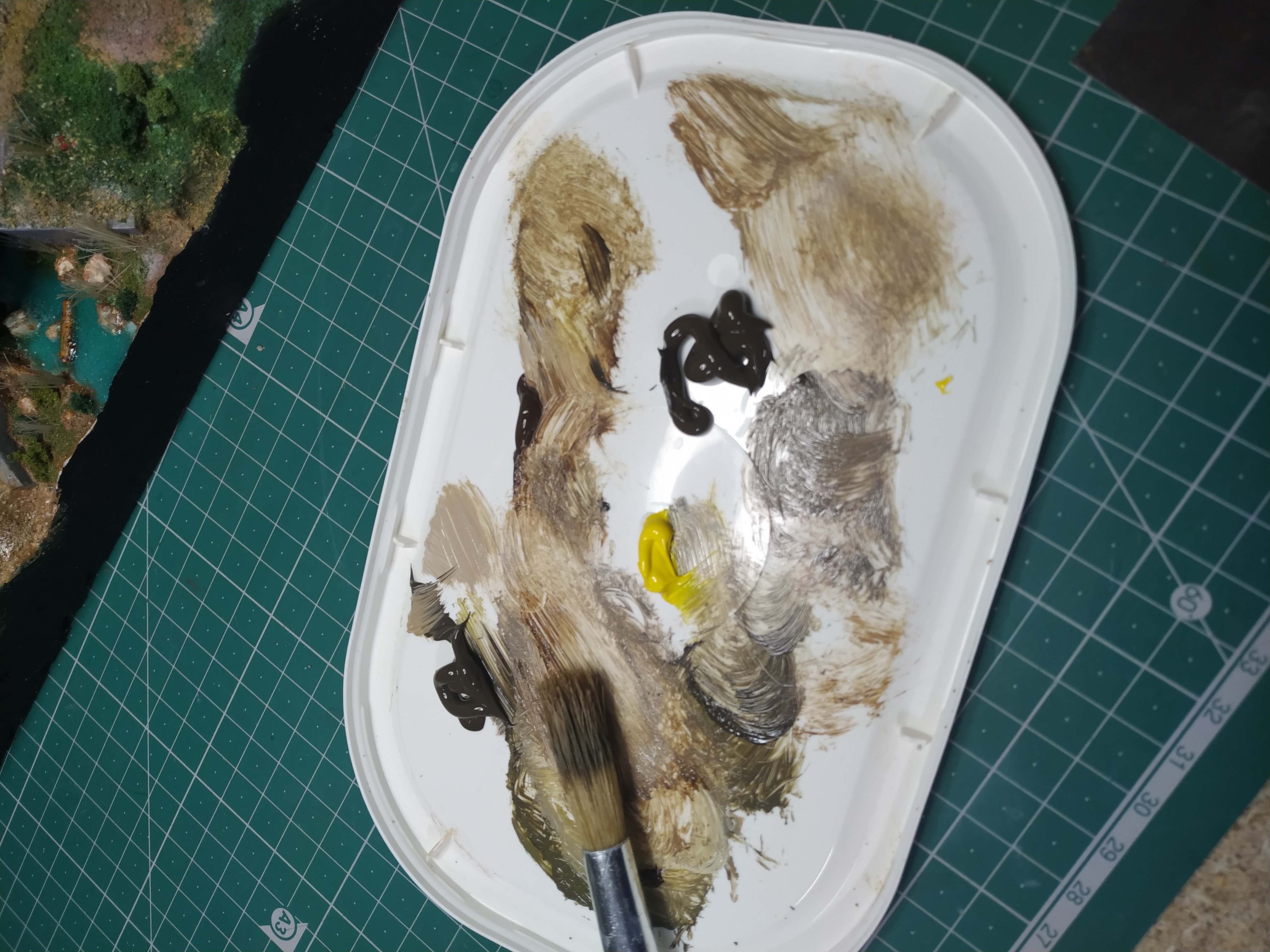

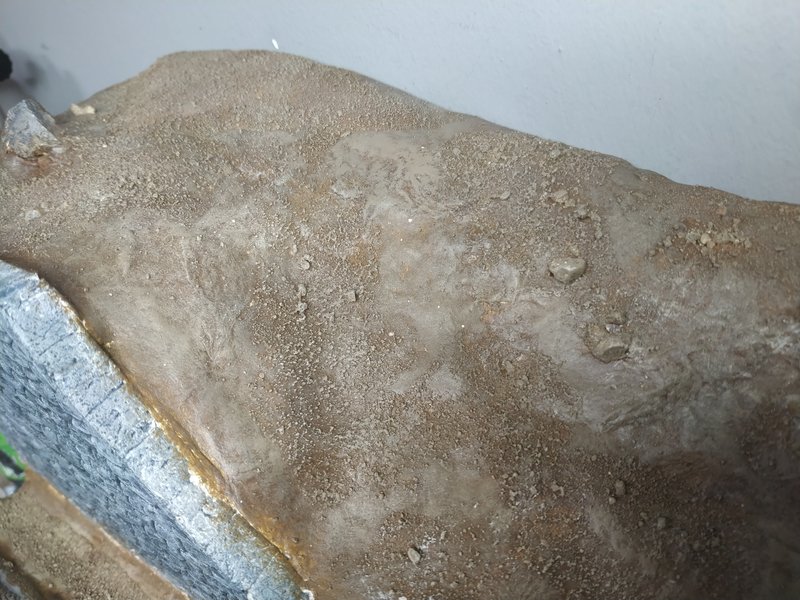

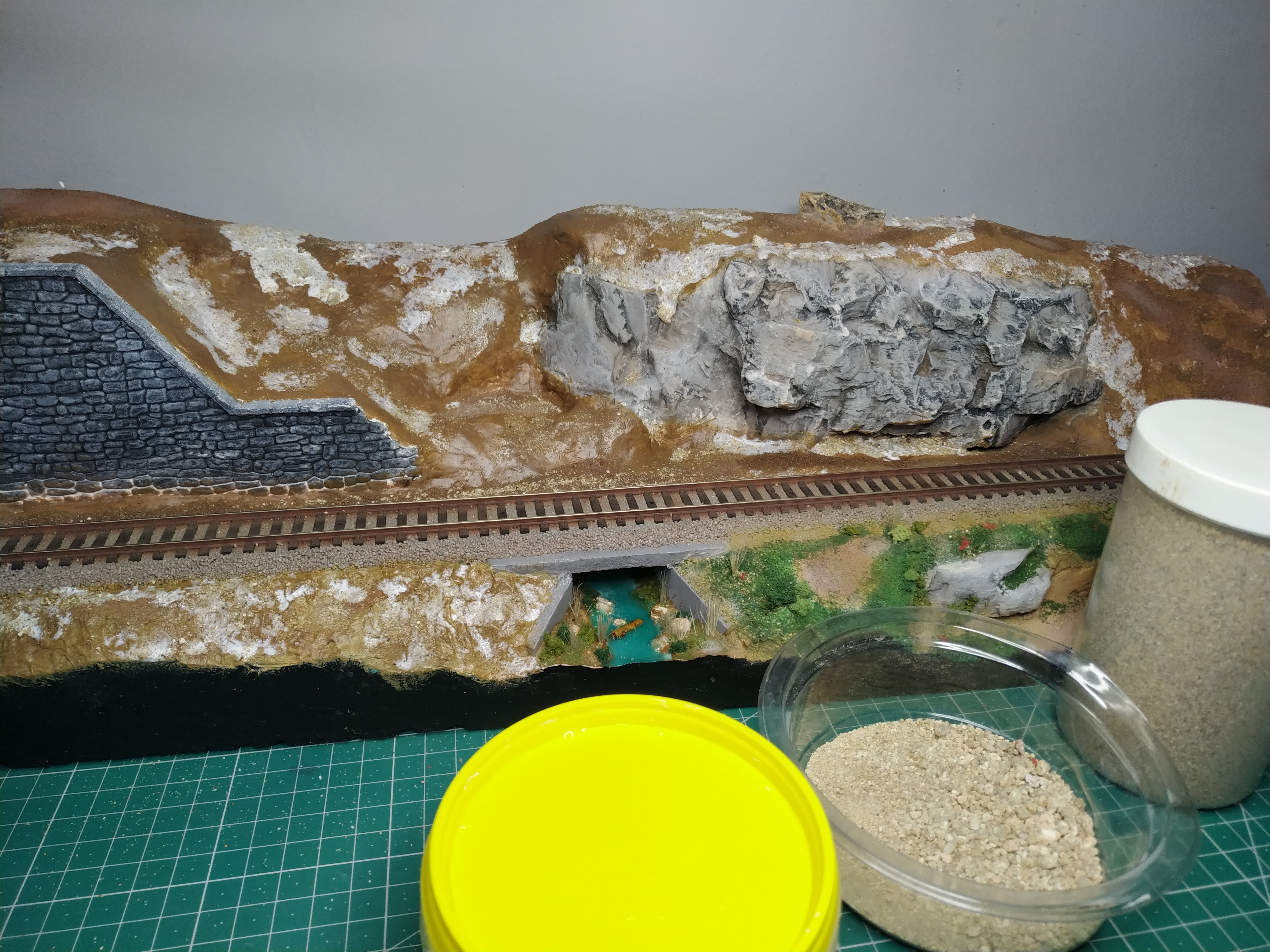

Bueno, voy a ver si me deja explicar un poco el avance de el diorama, sin perder una vez mas el texto.

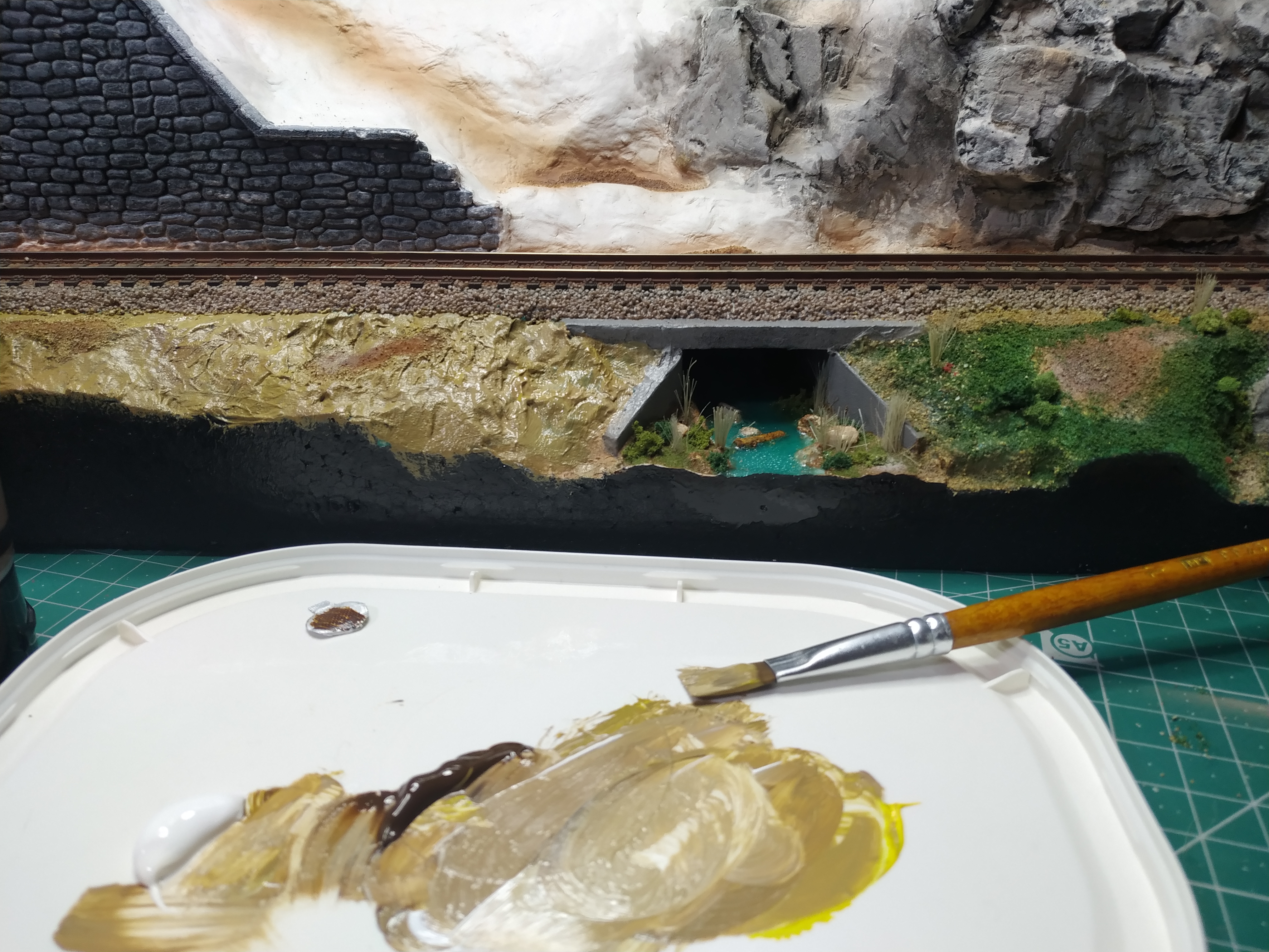

En cuanto a la pequeña zona que esta decorada, opté por pintar el fondo de verde como hace Bernhad Stein en sus videos, pero no me ha gustado nada, ya que hay que densificar mucho la cubierta vegetal para cubrir esa pintura de fondo. He intentado disimular un poco, tirando distintos tonos con aerógrafo, bueno, como prueba, me aporta experiencia muy validas.
Visto lo visto, he decidido cubrir todo en tonos marrones todo el terreno, mezclados sobre la marcha, y creando diferentes tonos mezclados en húmedo. En la zona del Liteplas o emplaste pluma, queda muy bien, se absorbe en parte, y el terreno tiene una relativa textura, en la zona de la pasta DAS, el terreno queda muy plano y sin textura, no absorbe la pintura, y a la hora de secar la propia pasta, genera una relativa tensión en soportes ligeros como estos, desde luego, para mi, el Liteplas, gana por goleada.
En estos momentos, mi asignatura pendiente, seria como dotar de cierta textura al terreno, lo de espolvorear arena muy, muy fina, de playa, con pegamento o cola blanca de soporte, no me acaba de gustar, se aceptan ideas, en cualquier caso, queda mucho por hacer, dar mas tonos al terreno con el aerógrafo, tirar barniz mate en otras zonas como en el balasto, donde la cola diluida, aporta cierto brillo, la propia cubierta vegetal, algún árbol, barandillas, etc, etc.......seguiremos informando.

Precioso, Fran, sólo te falta un fondo y a fotografiar tus vehículos en vía.
Saludos José María KPEV
Gracias José María, como explico, queda muchísimo por hacer, y lo que llevo, no me acaba de gustar, pero, desde luego, muy entretenido, y mejor que perder el tiempo viendo la televisión :lol:

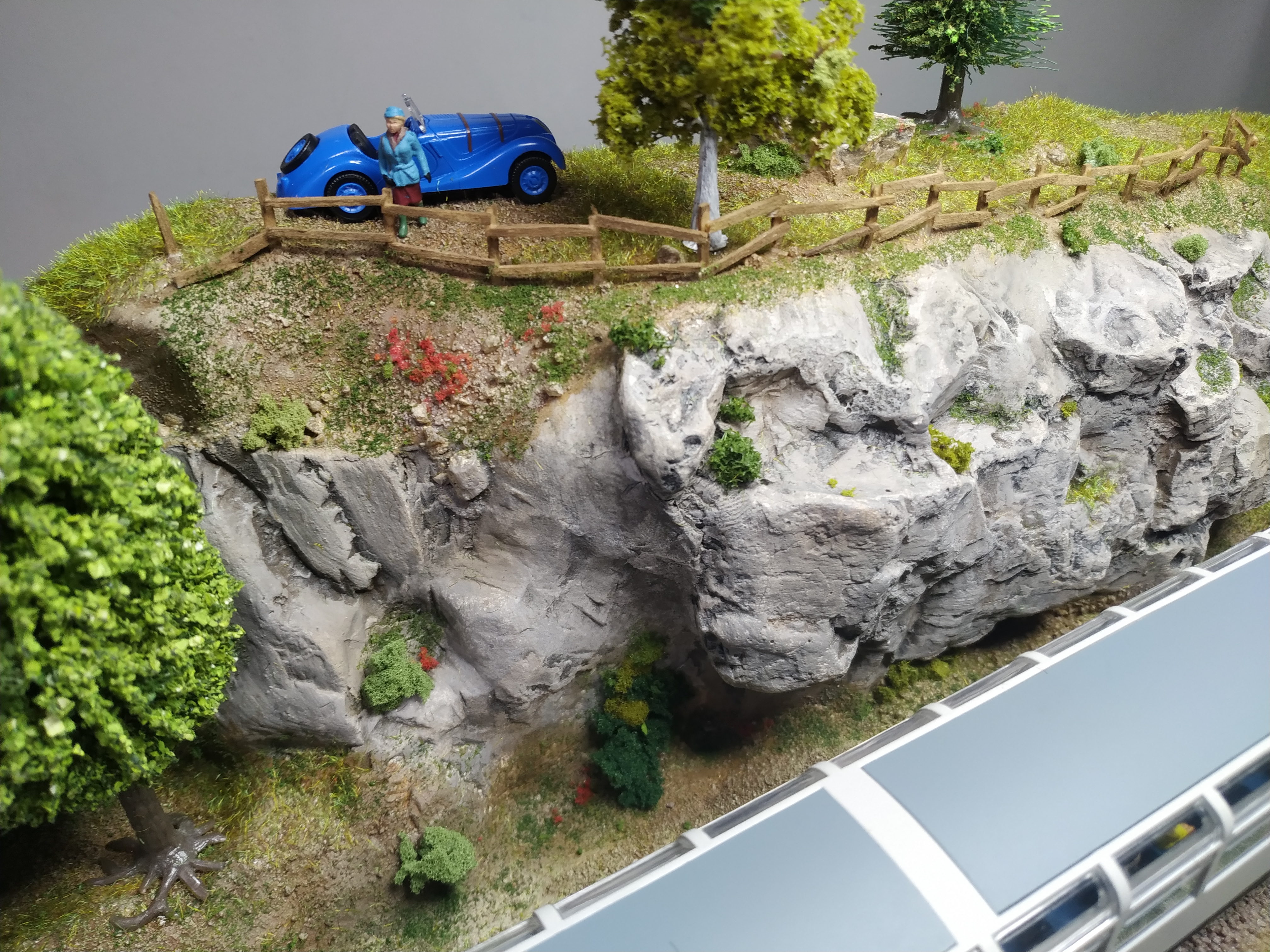

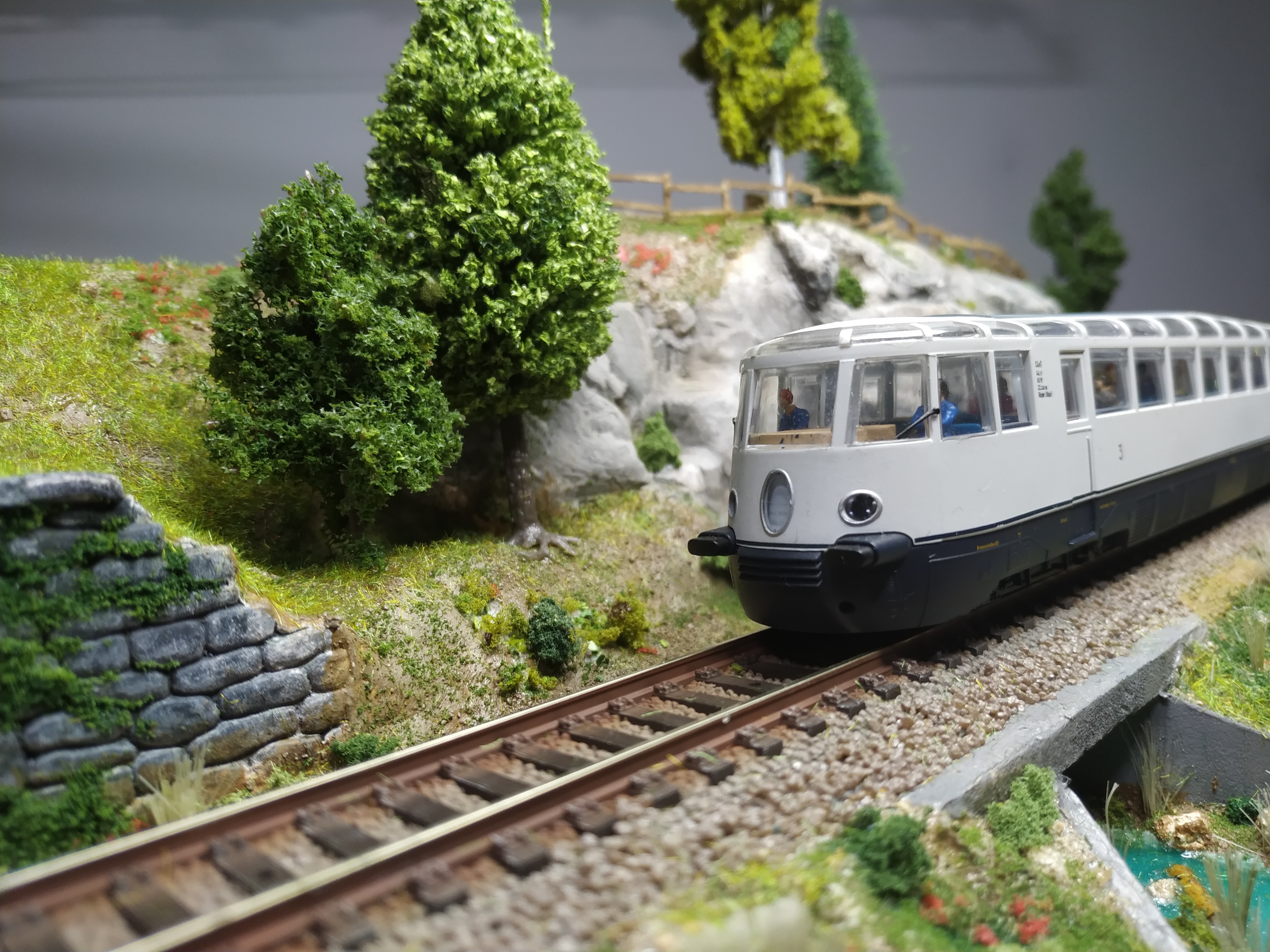

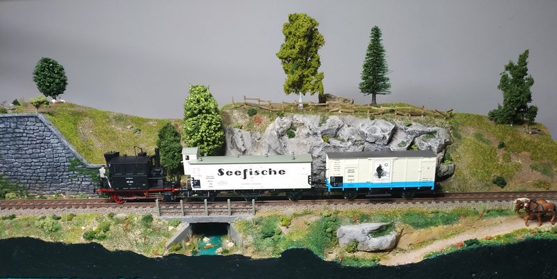

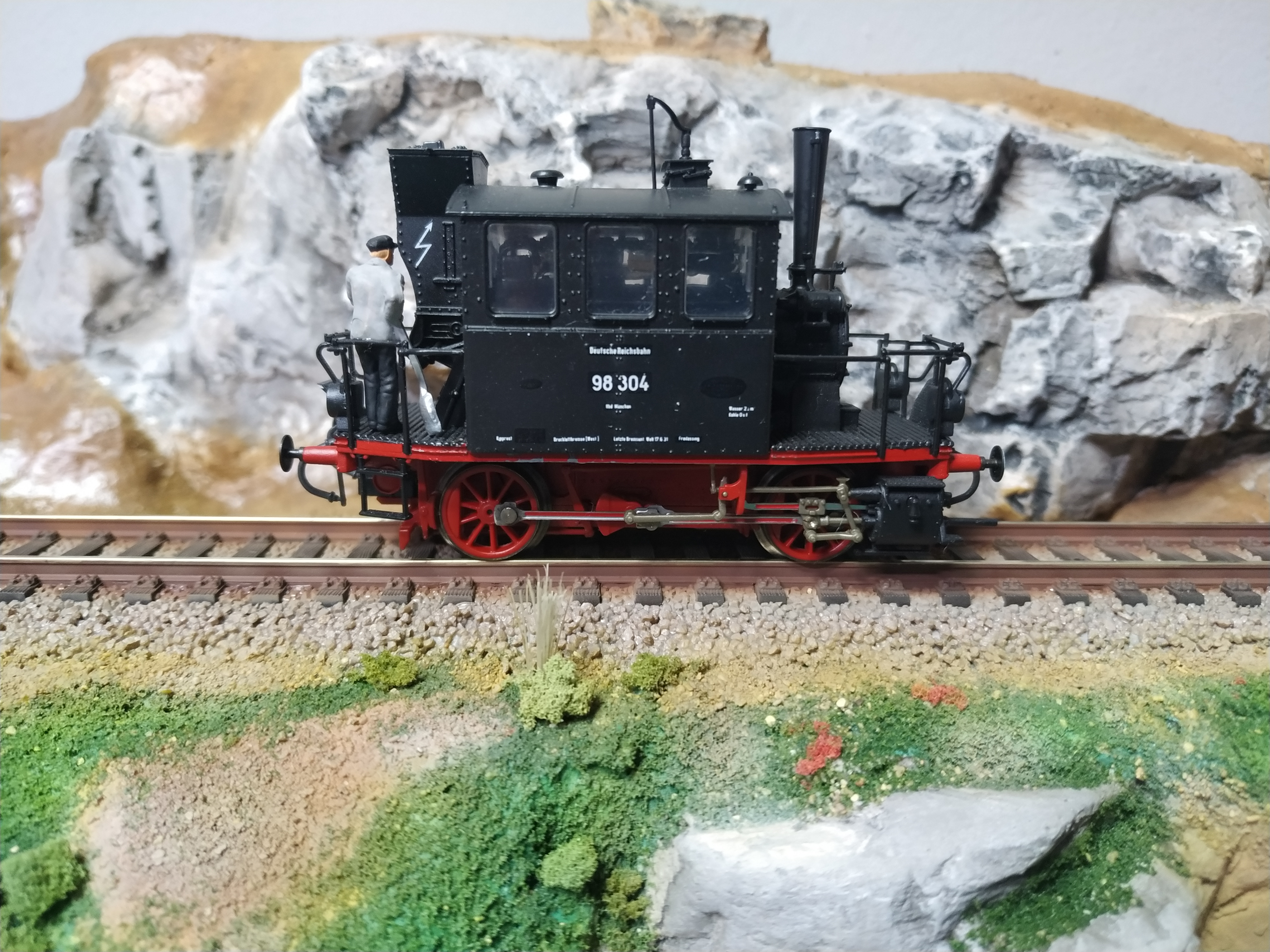

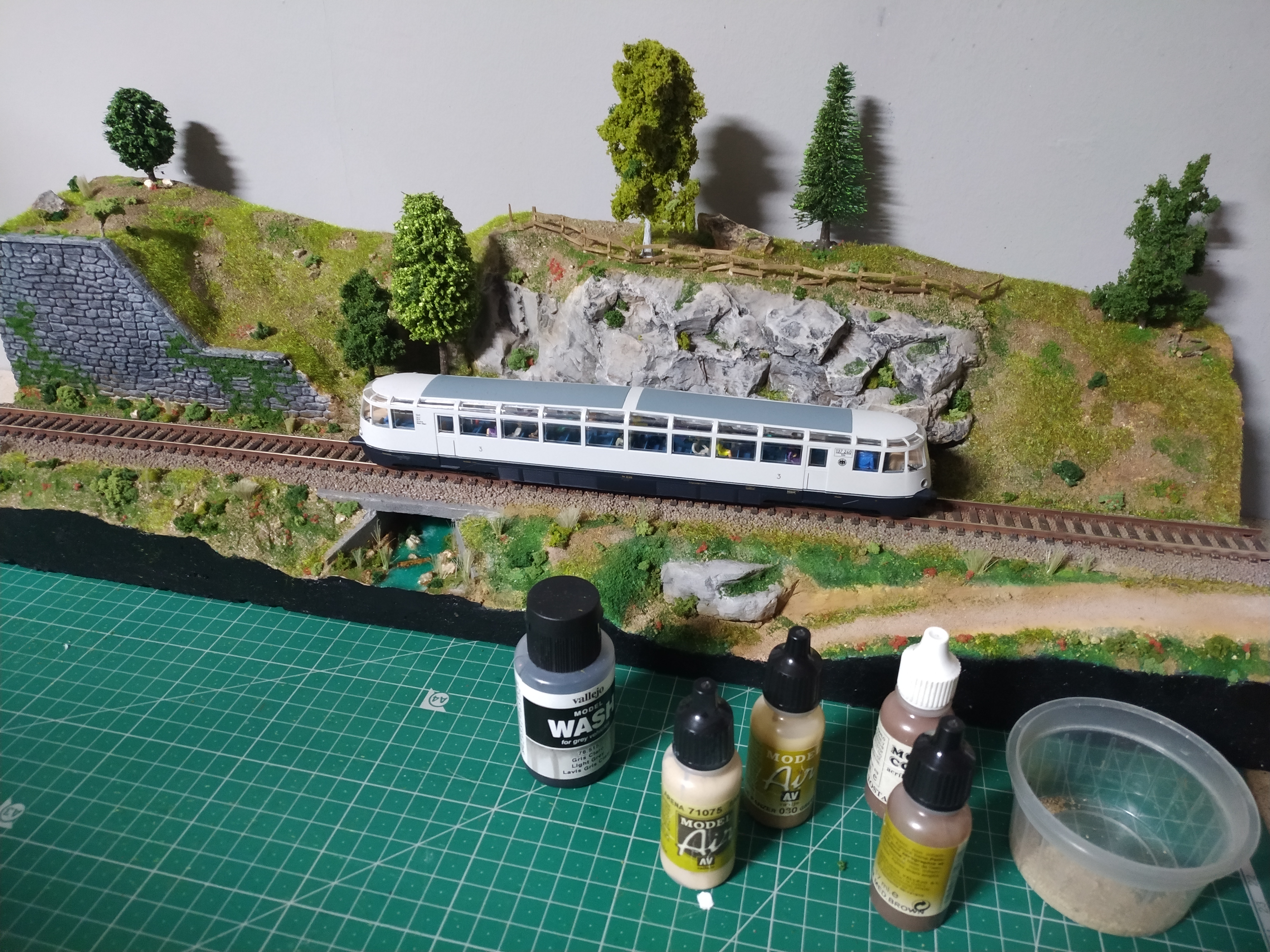

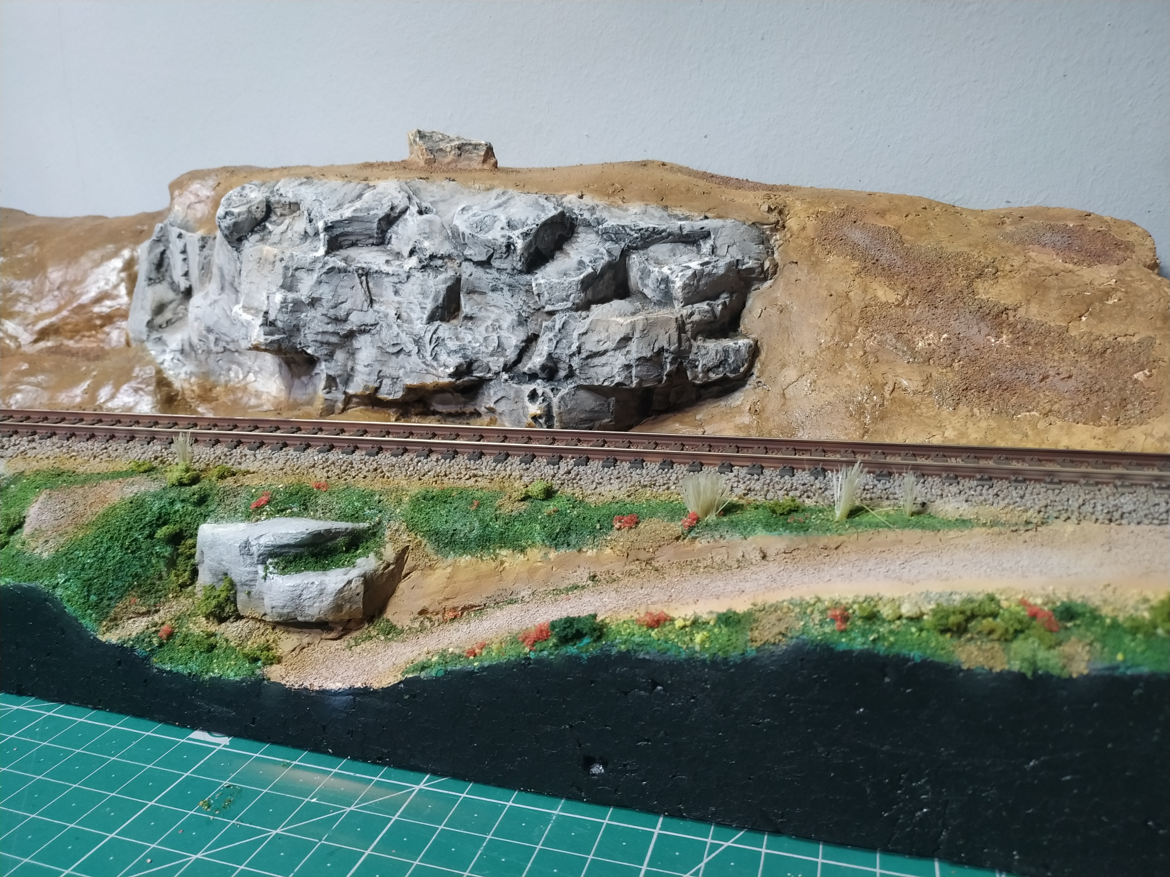

Unas fotos de los avances, la verdad, que encontrar un punto medio entre decorar a "granel", o pasarte de meticuloso, no es fácil, pero bueno, intento trabajar rápido, para una futura decoracion a gran escala, en cualquier caso, estoy satisfecho con el resultado hasta el momento.....
Mensajes: 1795
Registrado: 07 Jun 2009 23:24

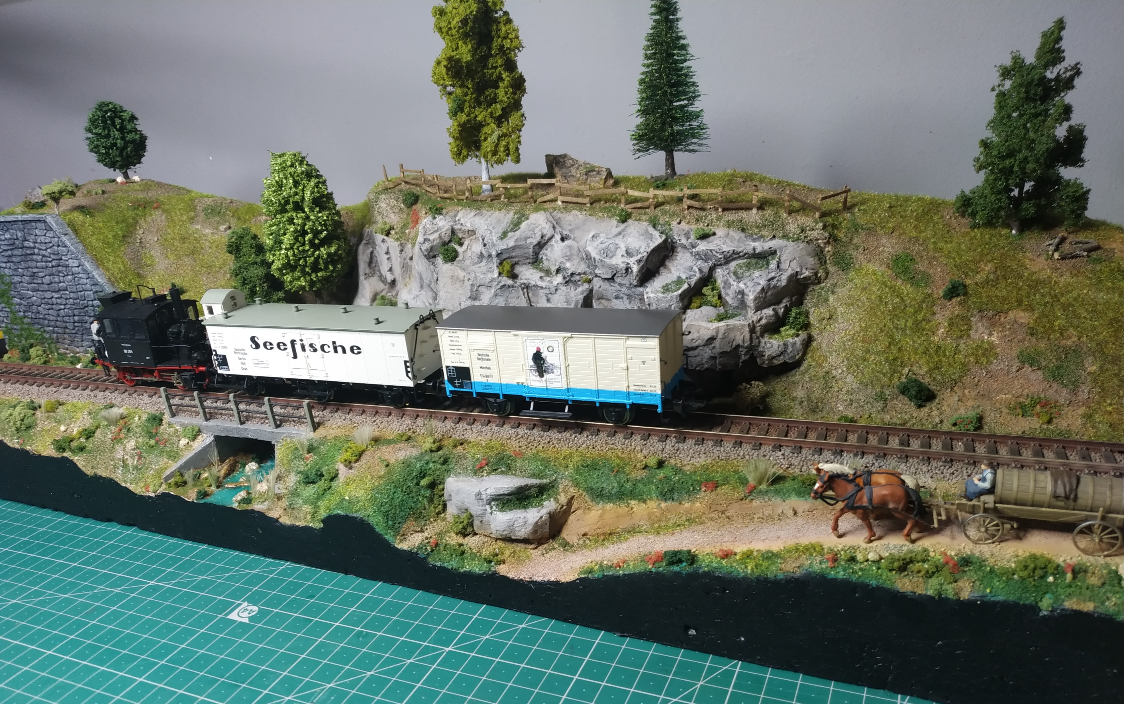

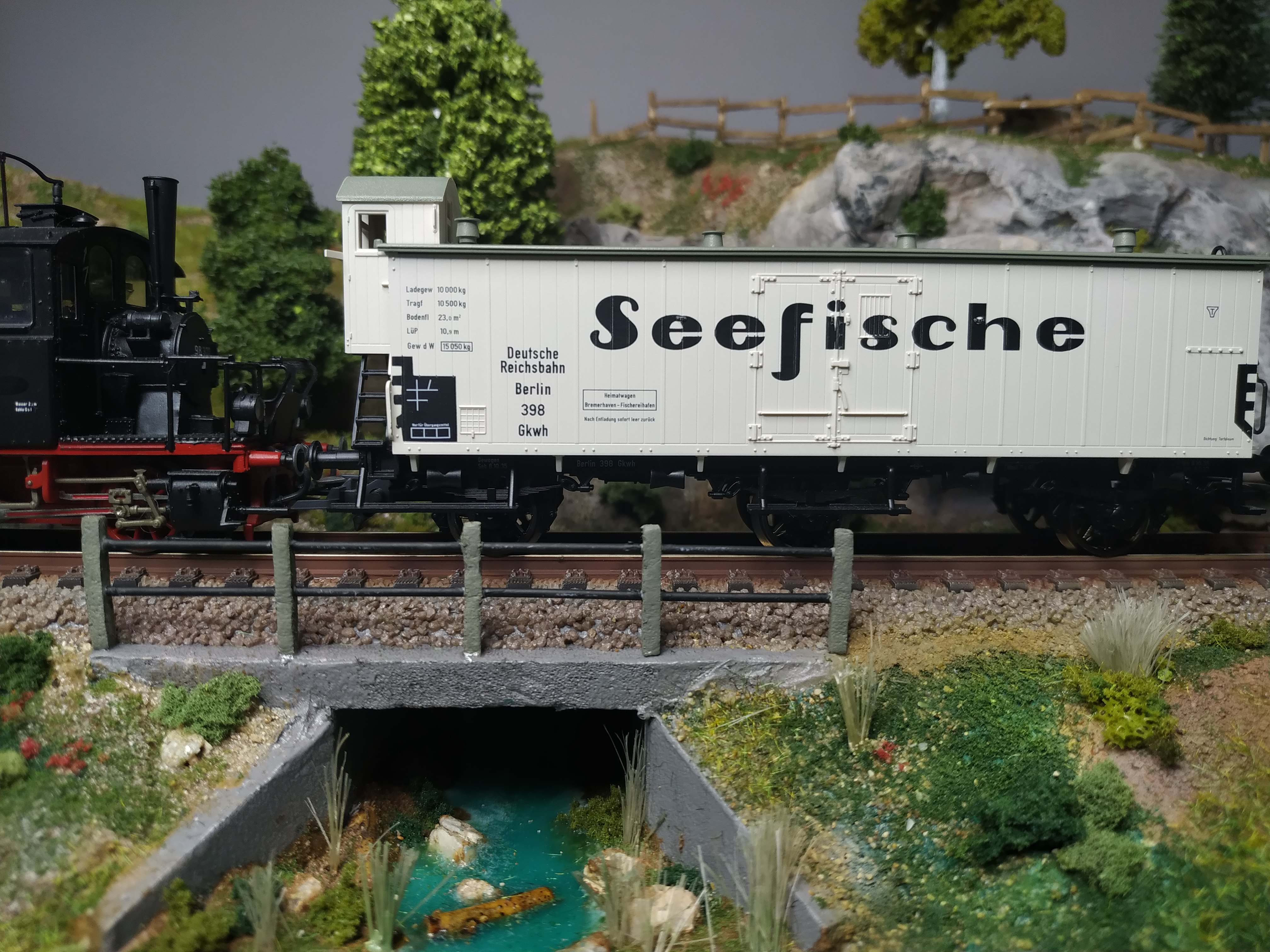

Pues ya está casi acabado, ahora a ver que me busco como fondo para hacer fotos, pero estoy muy contento con el resultado a falta de aplicar barniz mate a aerografo, para matar el brillo del cesped electrostático, pegamentos y pinturas.
Salu2

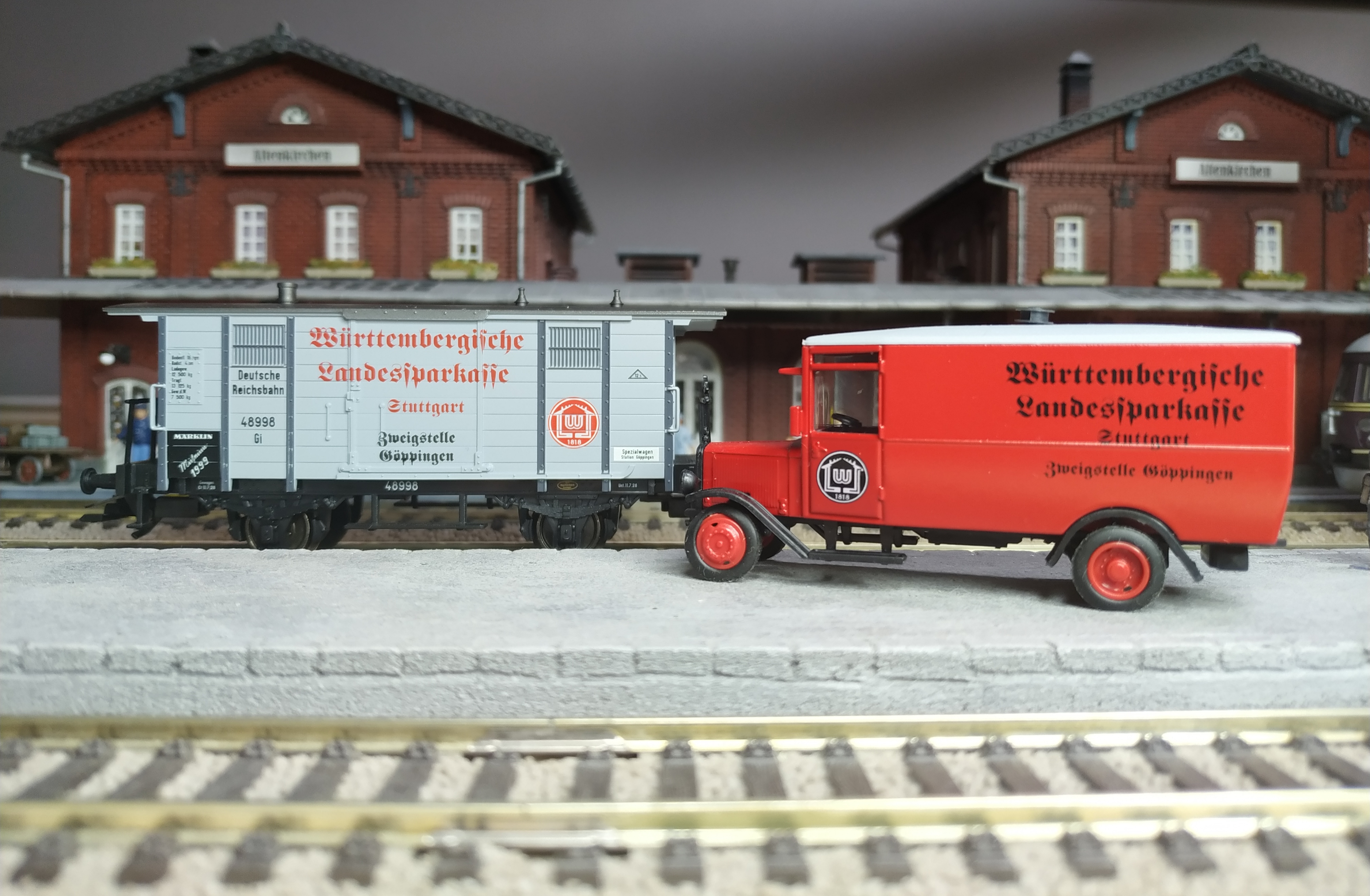

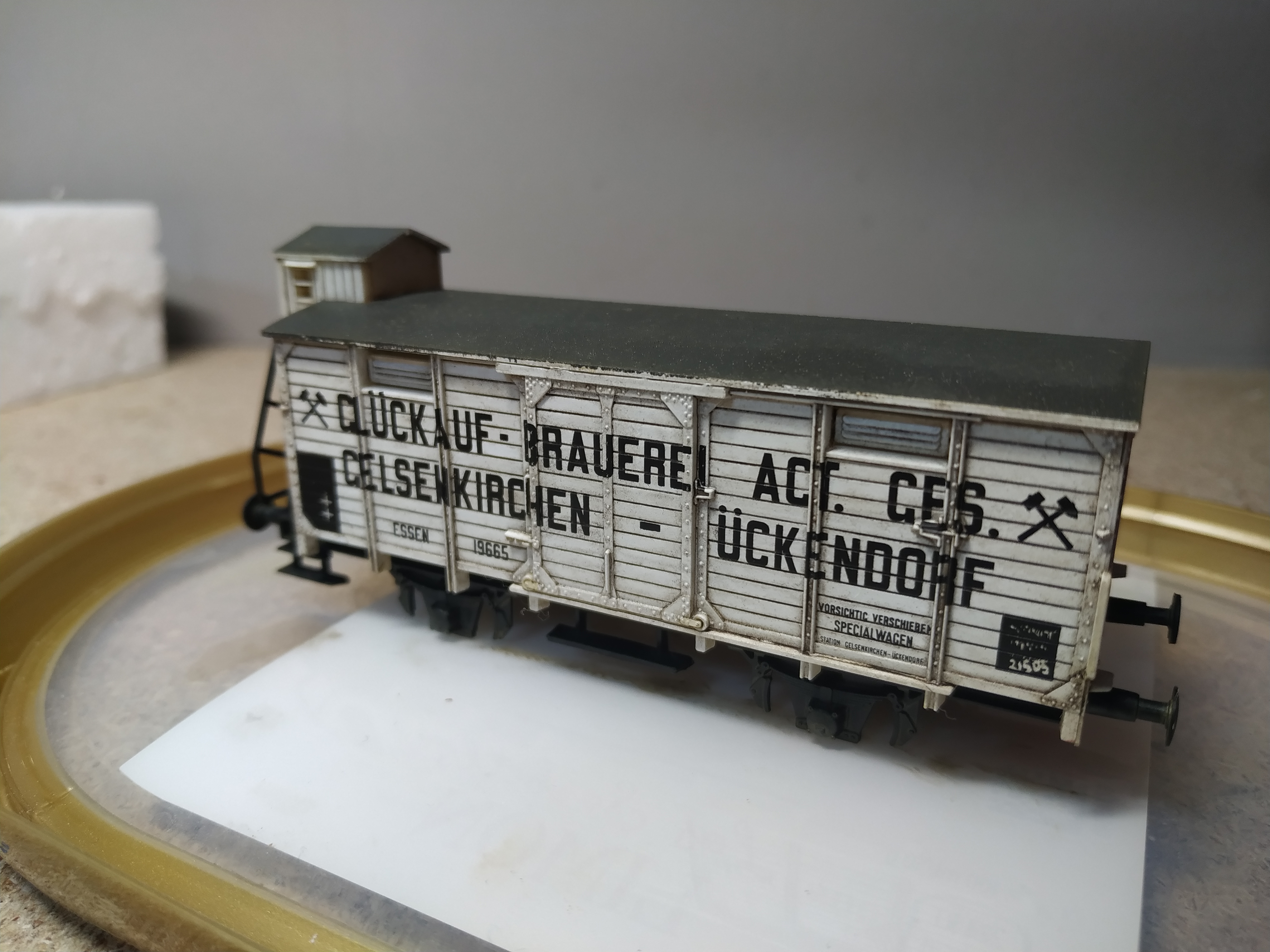

Vagon refrigerado de tres ejes, referencia 5381K de Fleischmann
Mensajes: 1795

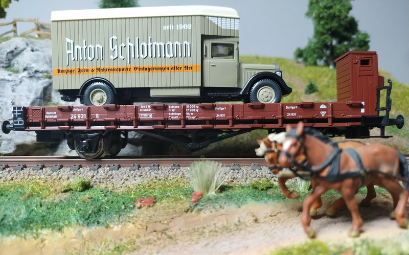

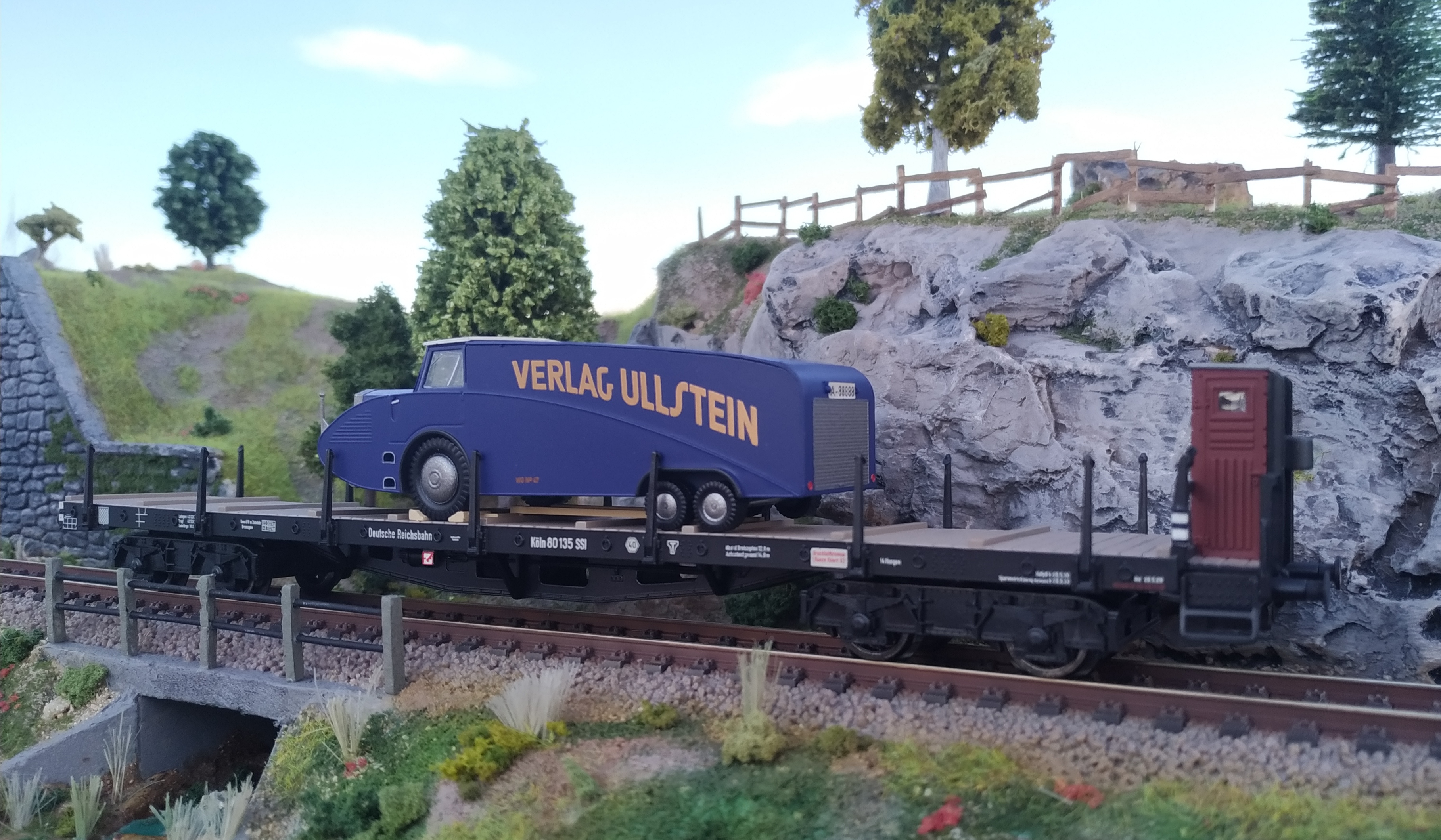

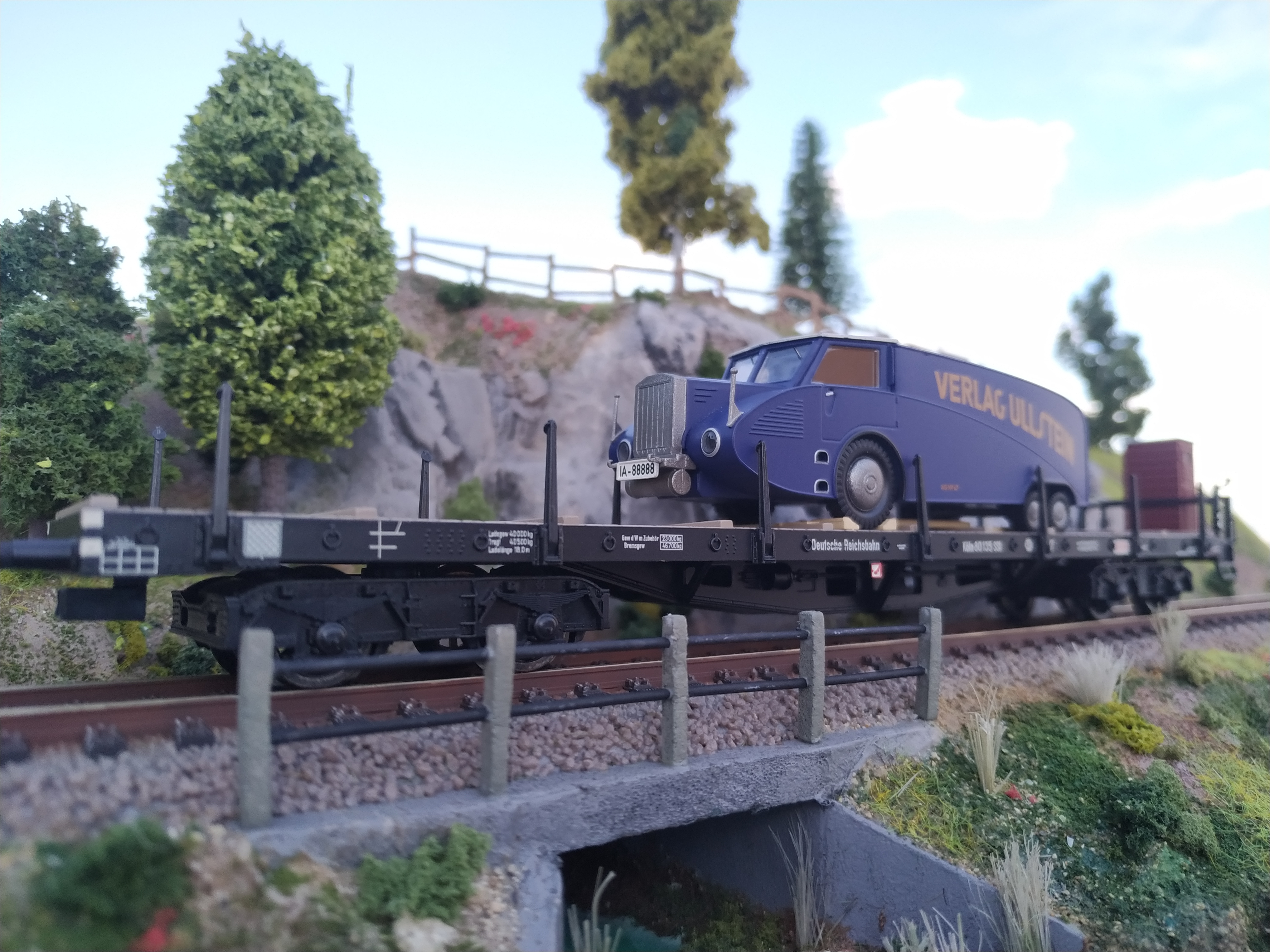

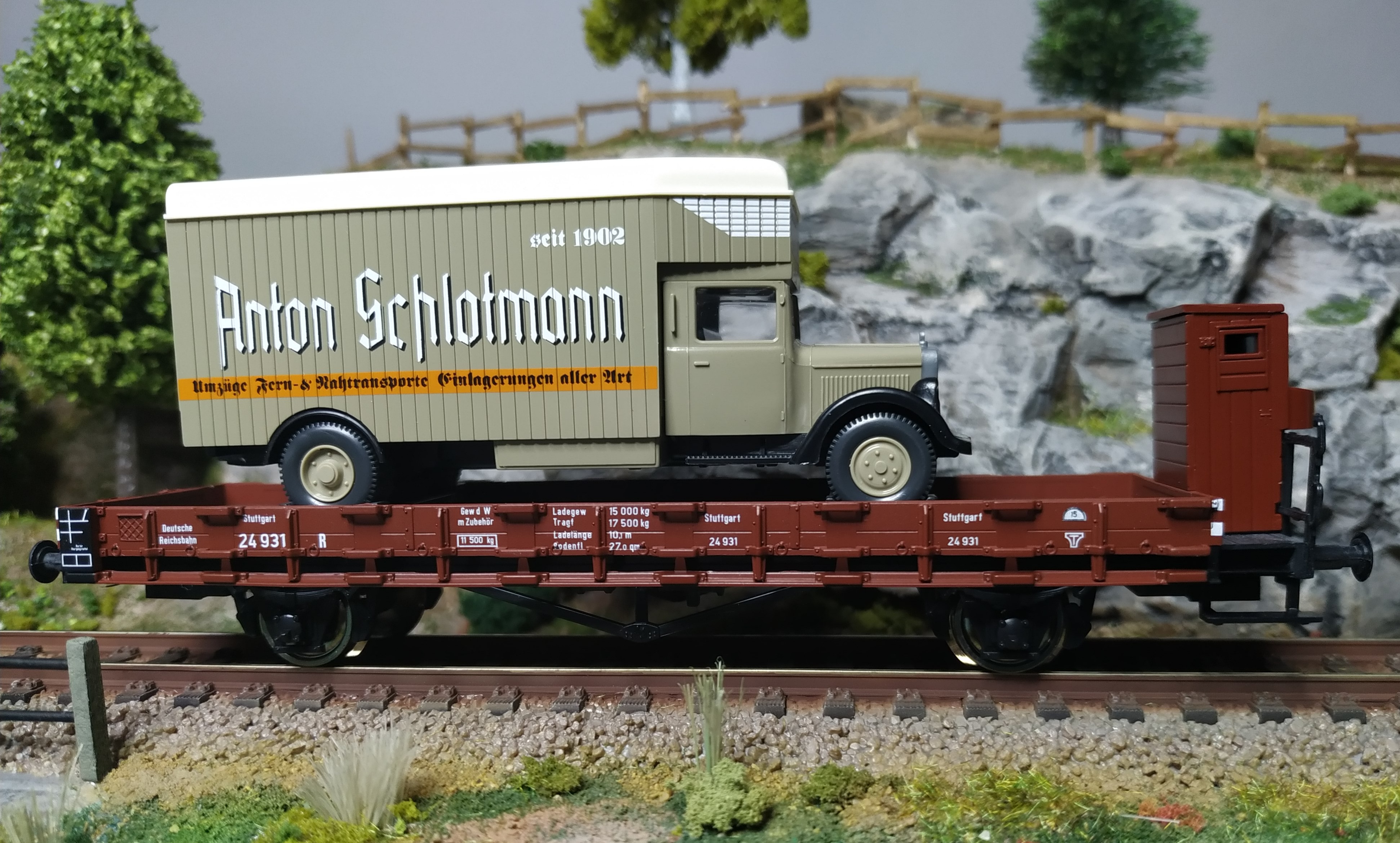

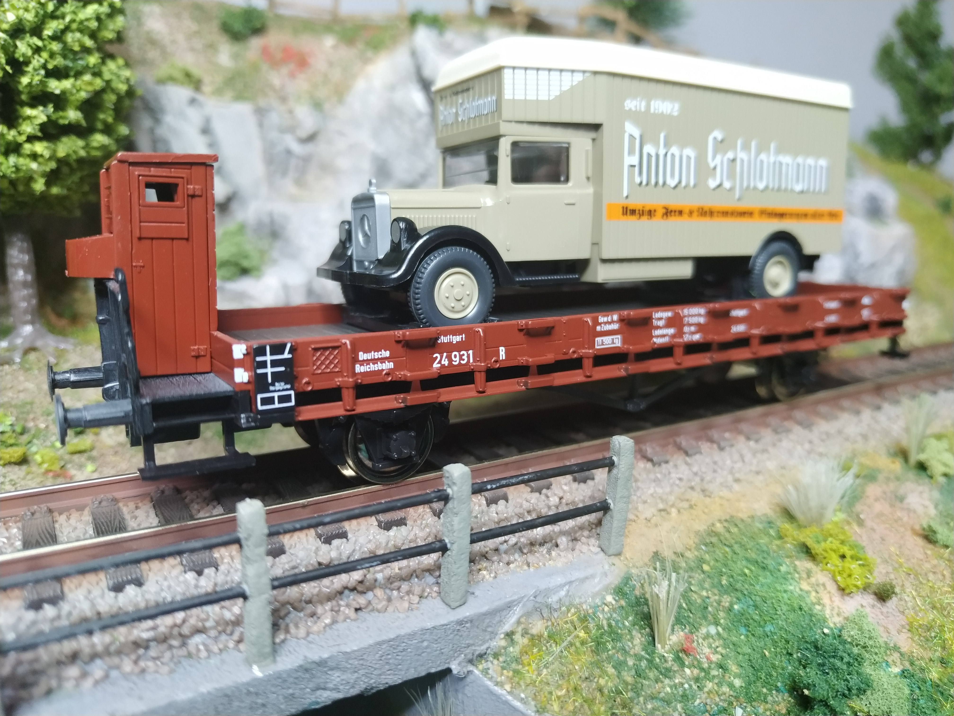

Me ha llegado hoy, ala, de autoregalo, Roco 47722, borde bajo abierto, con camion Mercedes de la empresa de mudanzas Anton Schlotmann, un vehículo francamente bonito.

Precioso el diorama y el vagón; pero este último, con los teleros puestos, gana mucho.

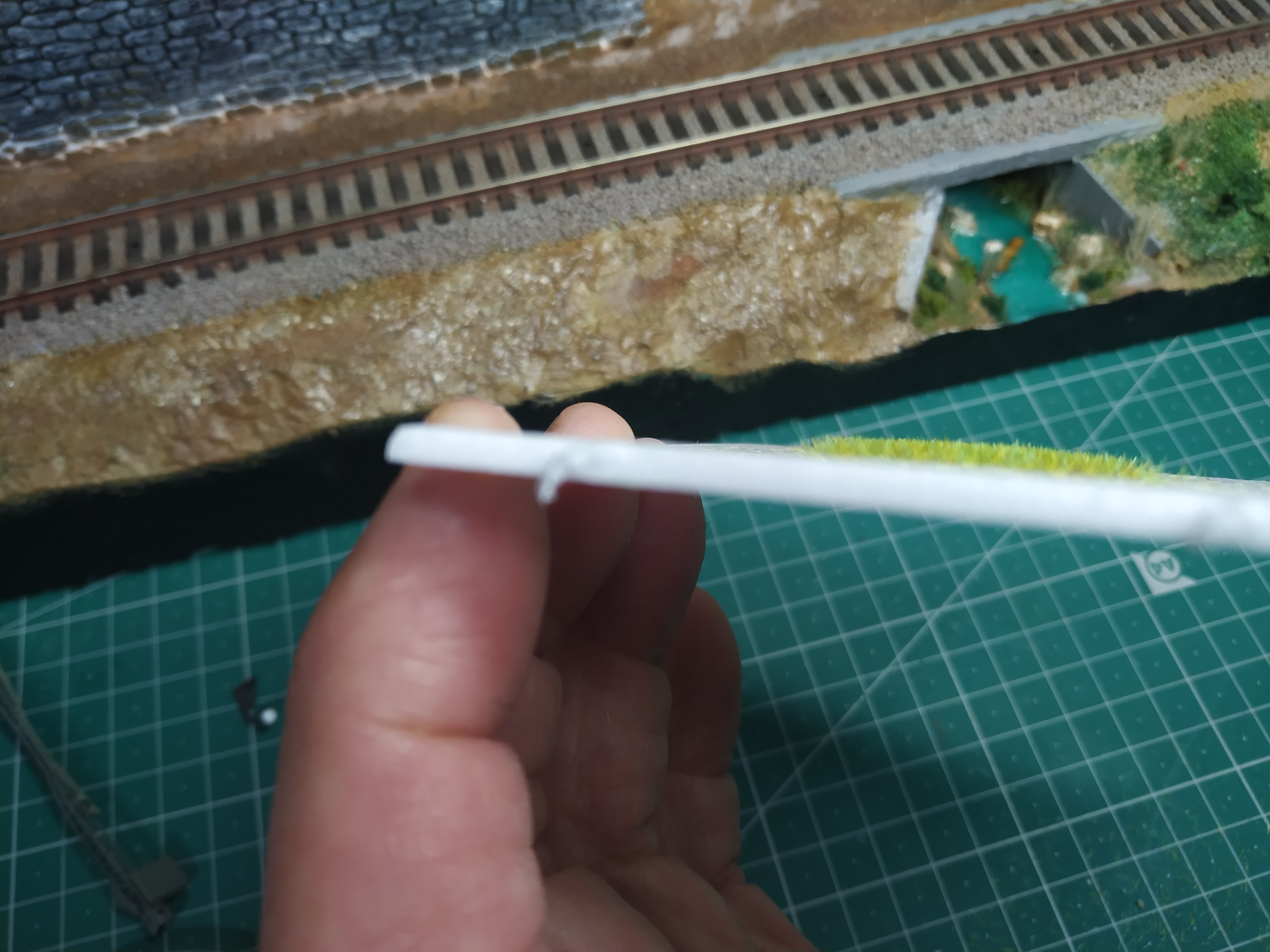

Buenas, bonito diorama. Para dar textura a la masilla tipo Das yo uso un estropajo verde, cuando la tienes extendida presionas el estropajo sobre esta y queda marcado el terreno, la otra masilla que usas no se si el resultado sera el mismo.
Manuel.
Mensajes: 1795
Manuel.
Gracias por el consejo, sin duda lo probare, aunque me ha gustado bastante mas la masilla pluma, un saludo.

Pues es ese vagón, que lo quieres, por raro, inusual, pero una vez lo he tenido en mis manos, ME ENCANTA, una auténtica chulada :roll:
Mensajes: 4612
Vaya escenario chulo te has montado, me encanta, y el vagón también. Alguna cosa de la DR ya anda por mi rincon...si es que soy de mente muy débil :lol: :lol: :lol:
Voy a tenerme que hacer un dioramita de estos como el tuyo para poder sacar fotos presentables y practicar con algo de modelismo, que tengo mi proyecto parado.
Saludos y feliz año!
Mensajes: 3616
Registrado: 27 Ene 2011 19:20
Parece mentira lo que gana el material con un poco de decoración. Como tú, FRANMARTOS 69, encuentro una verdadera chulada este vagón.

Fran, brutal el diorama que te has hecho de estudio fotografico para tus lokos, muy buena idea.

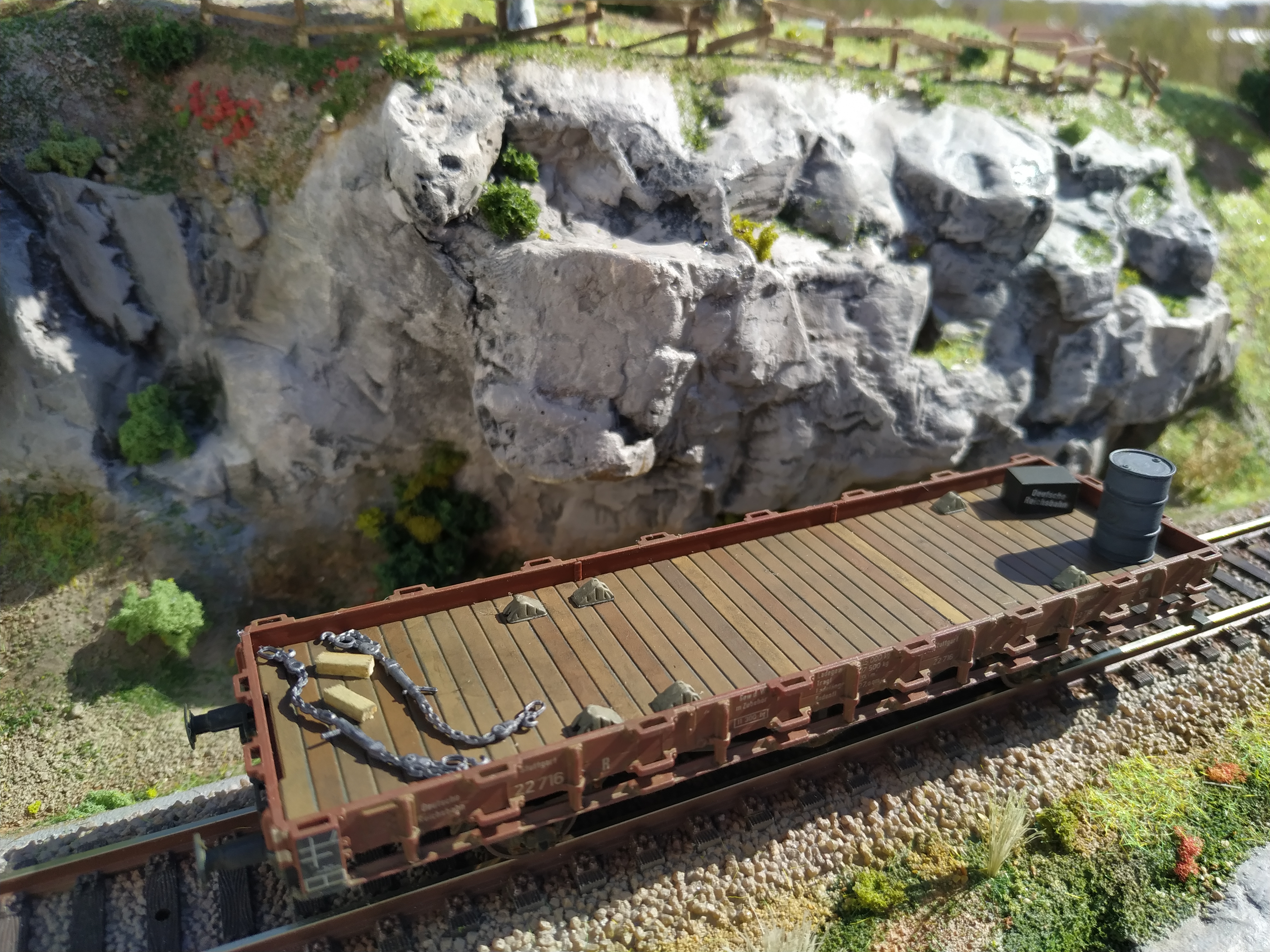

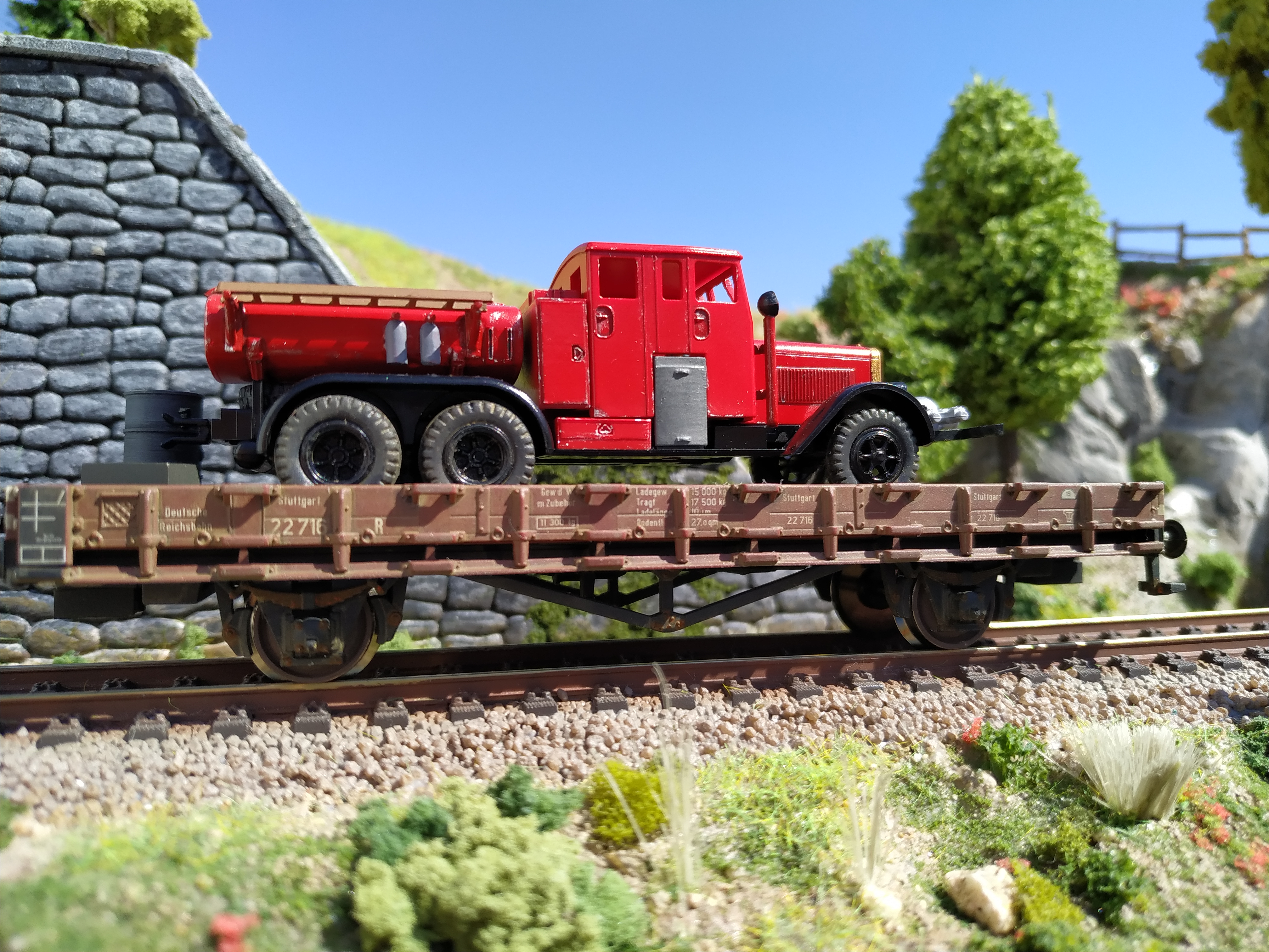

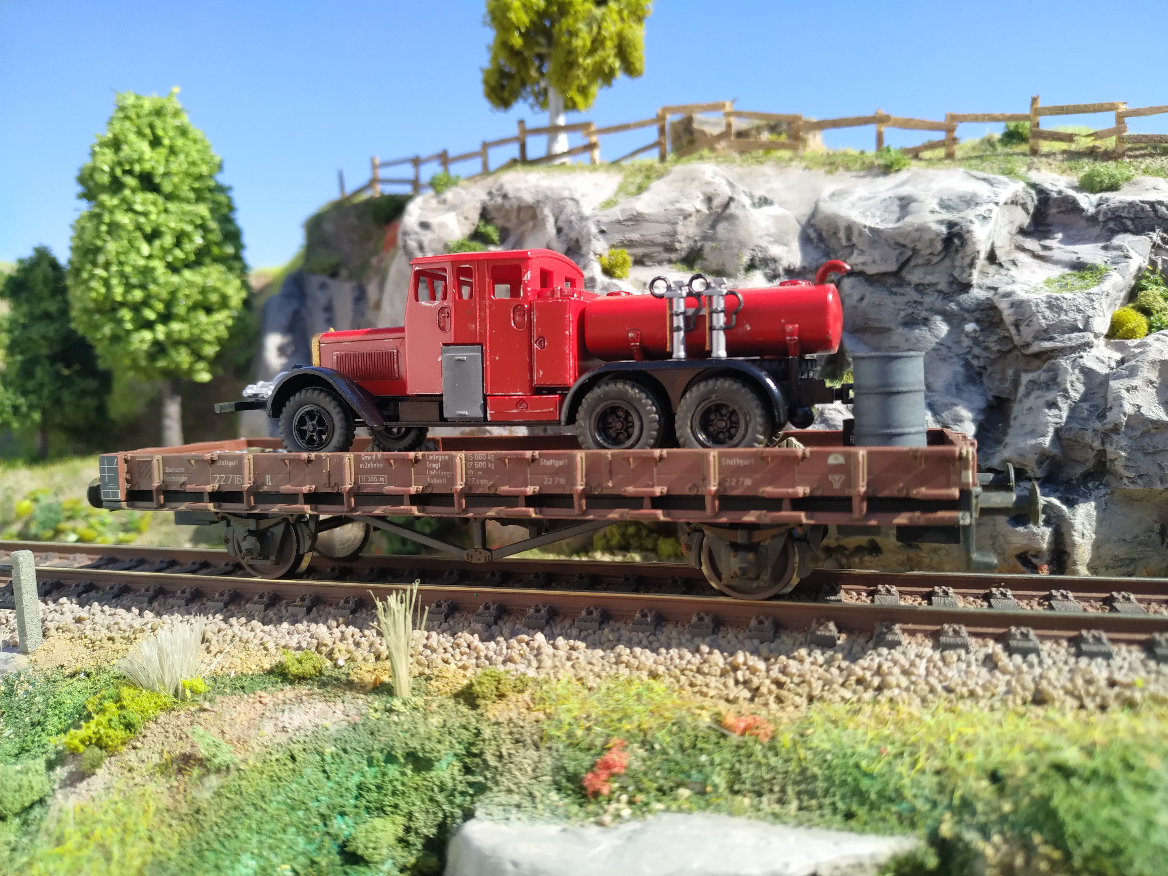

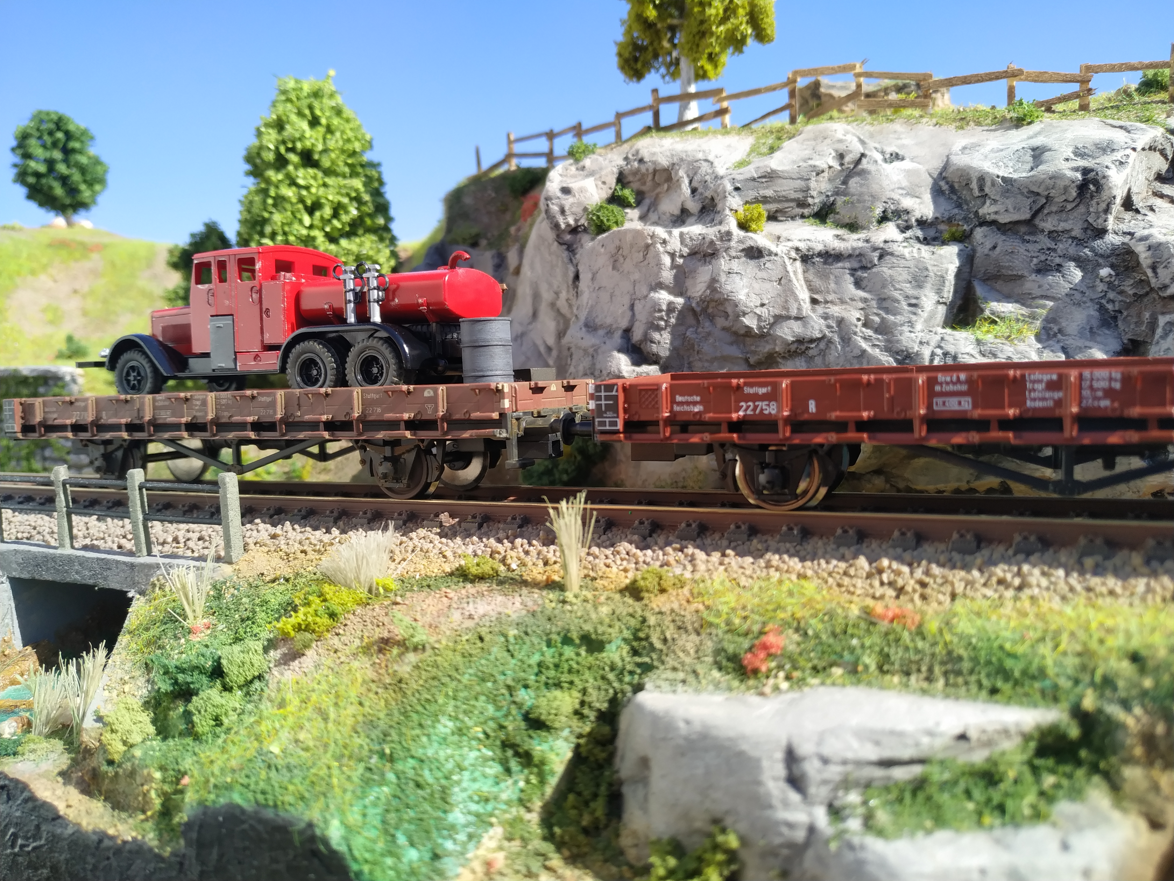

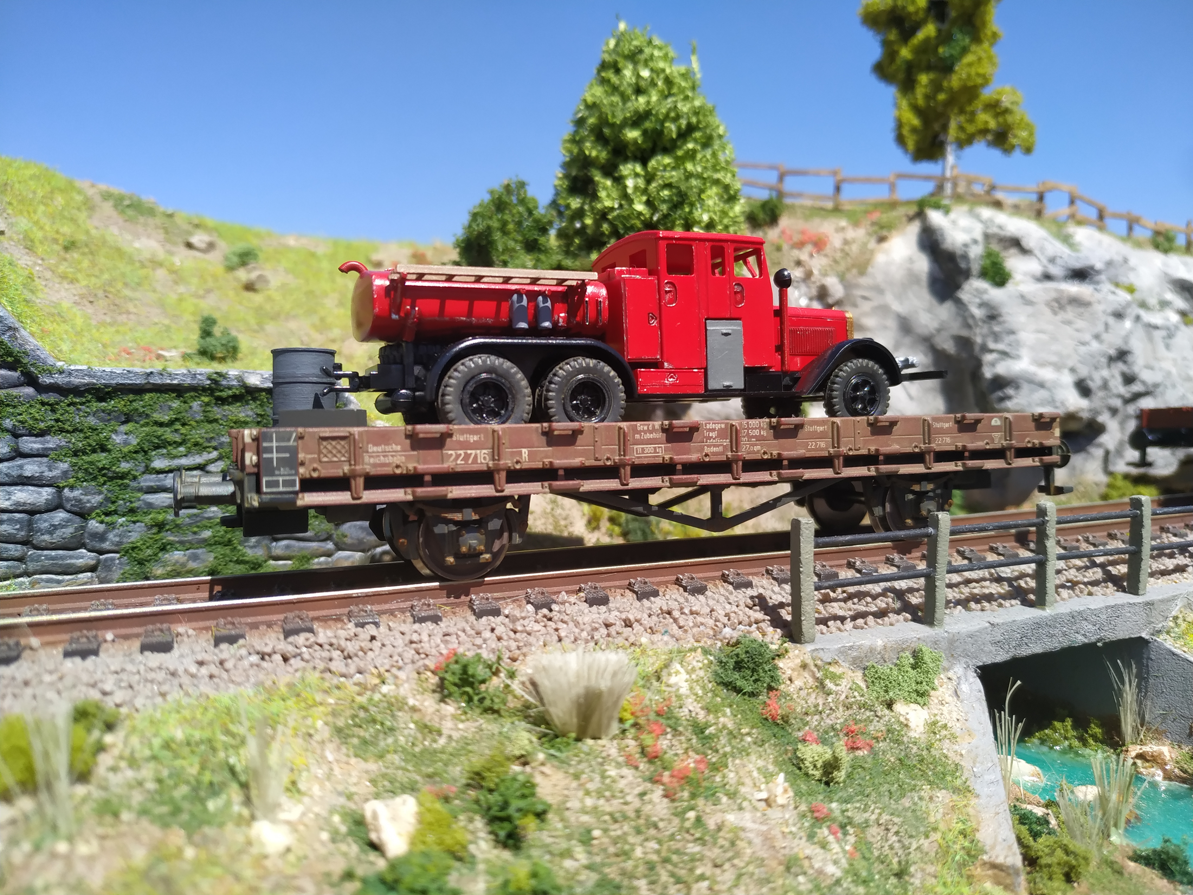

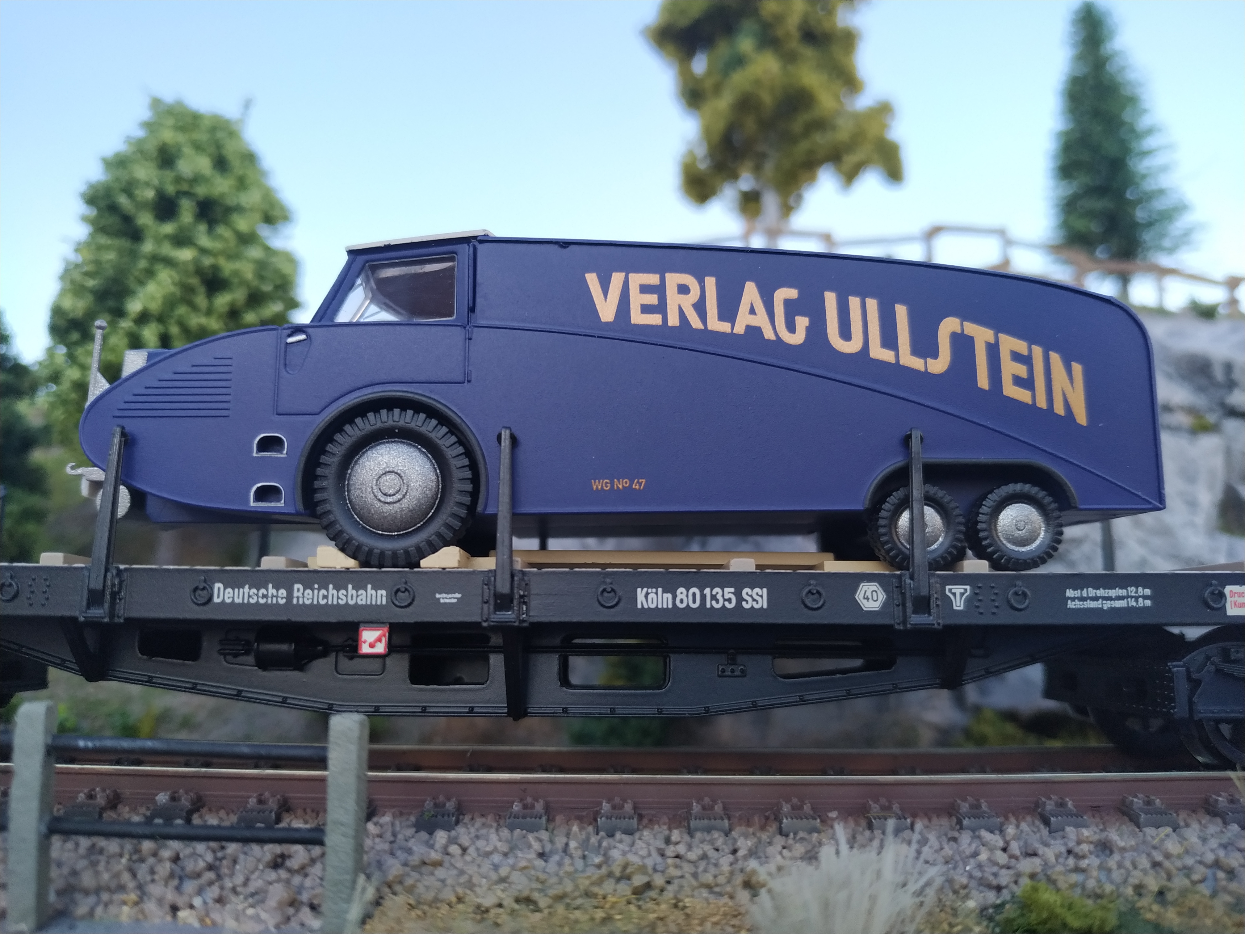

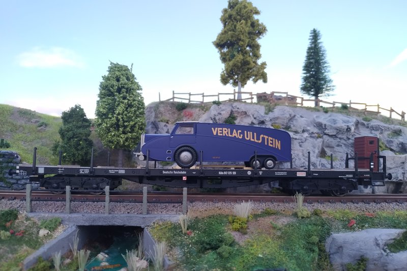

Hace unas semanas compré un vagón Roco ref. 47729 con un bonito camión anti incendios Henshel Ts 2,5, le tenia ganas, pero el chasco llegó al revisarlo y ver que le faltaban casi todas las piezas adicionales.
El caso, es que la pieza me salió regalada, y se me presentó la oportunidad de tunearlo, y hacer algo de modelismo.
El camion está pintado entero, le he fabricado las piezas que le faltaban, me faltan todavia las mangueras, y la plataforma la he pintado en parte, envejecido, y añadios algunos complementos, a ver que os parece......

Y ahora, a por este, sin piedad, que es Epoca I :lol: :lol: :lol: ......... Es broma, que es mu bonito.....
Mensajes: 4612
El camión lo veo muy bien pero tal vez las llantas demasiado brillantes en comparación con el ensuciado de las ruedas.
El vagón envejecido muy chulo. Desaparece el aspecto plasticoso completamente.
Mensajes: 1795
Te doy la razón, es cierto, que con la luz natural, y el sol, brilla mas de lo que es realmente, pero le tengo que matar un poco mas el brillo, el vagon tampoco destacan bien los matices del envejecido, tanta luz, mata los contrastes, y la camara cutre del móvil, tampoco ayuda, muchas gracias por tu opinión, y sugerencia ;)
