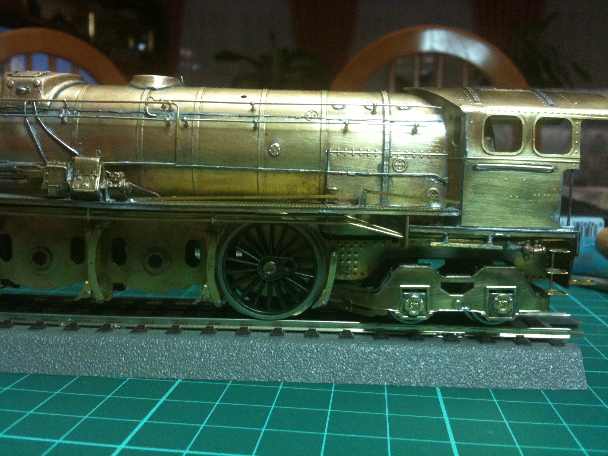

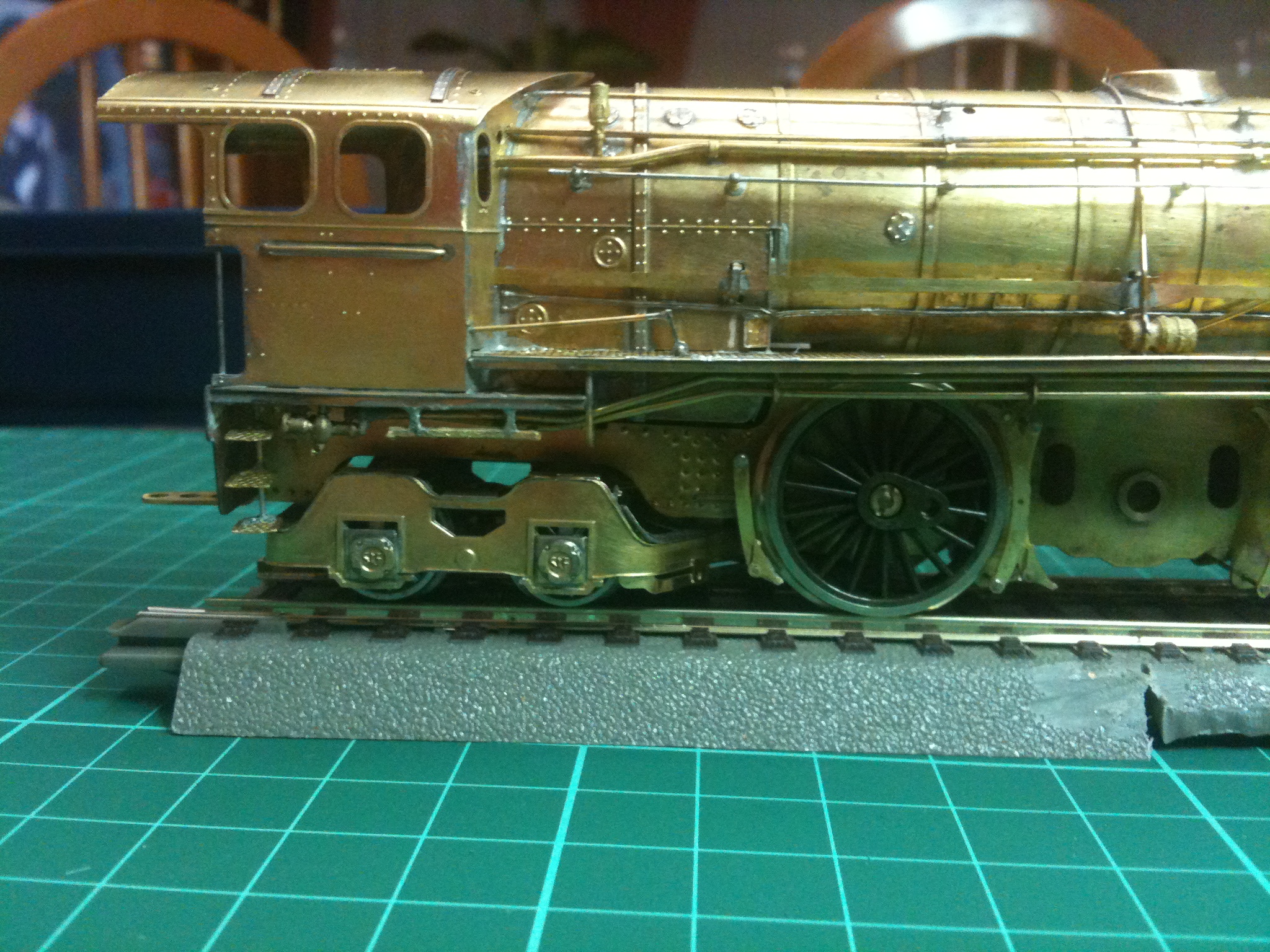

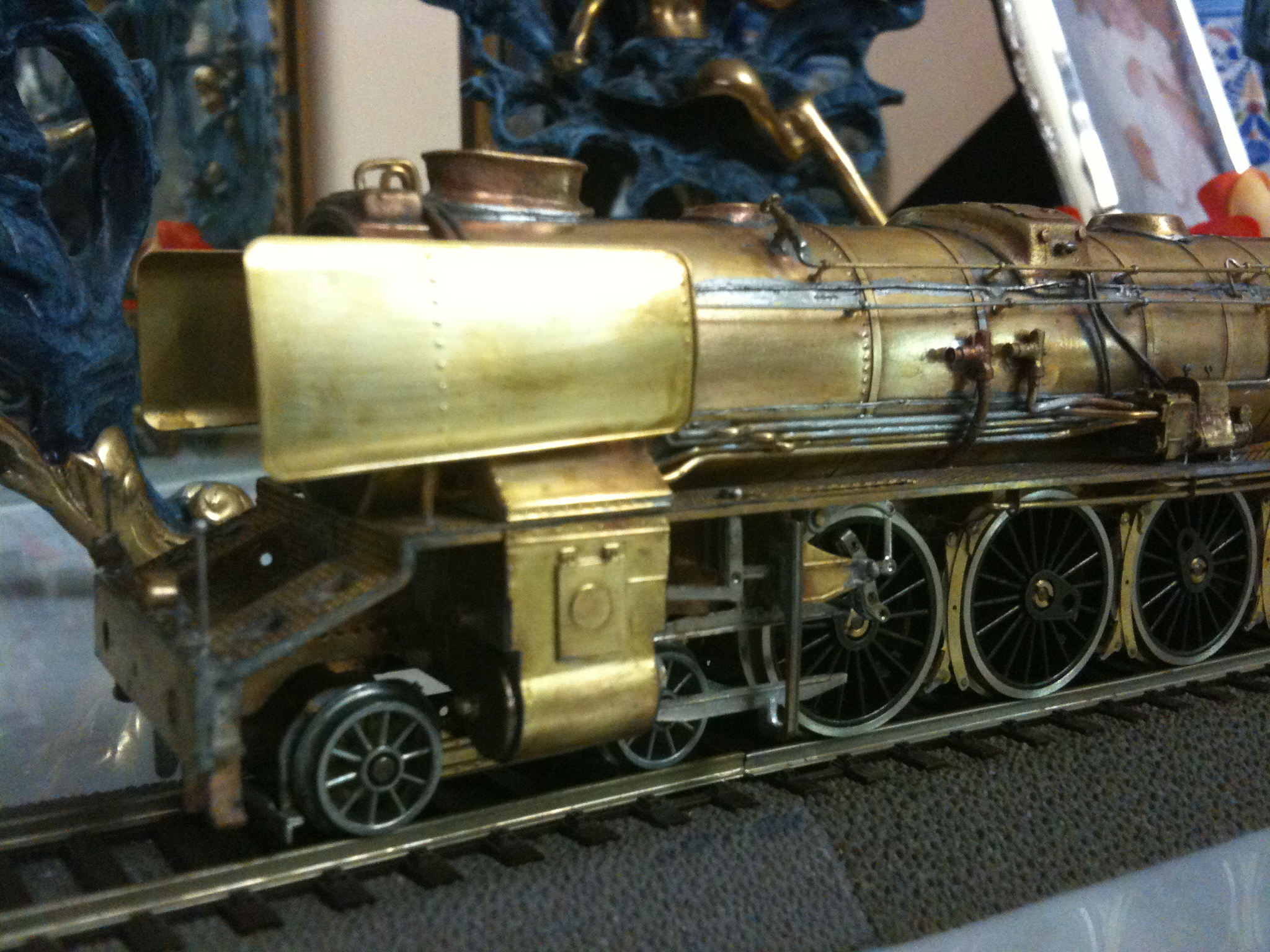

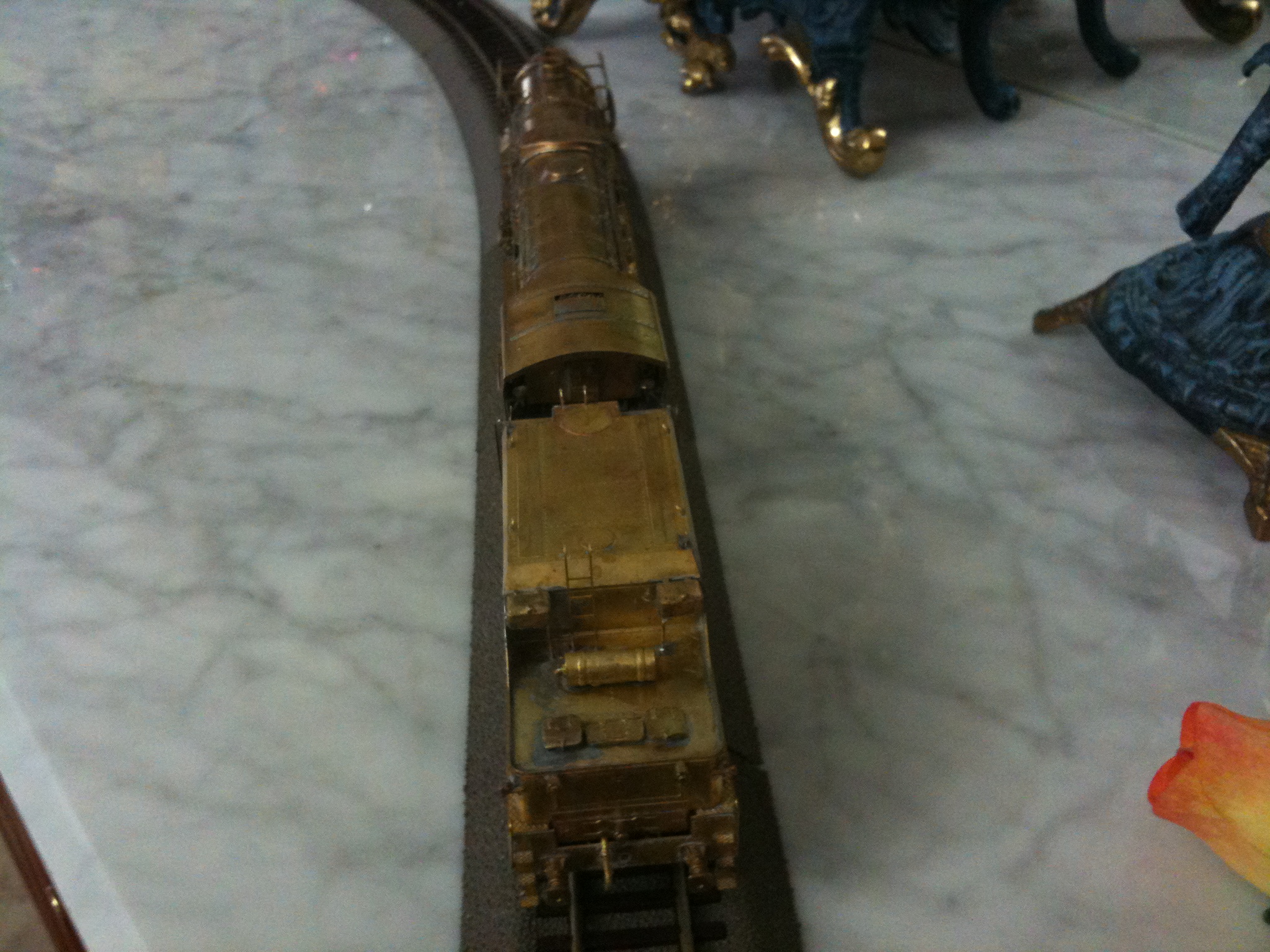

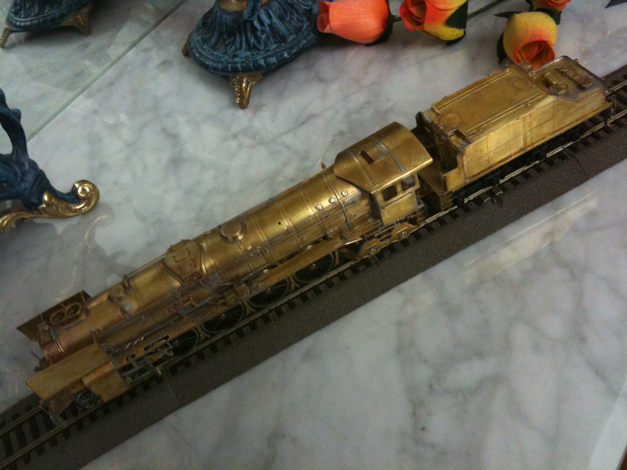

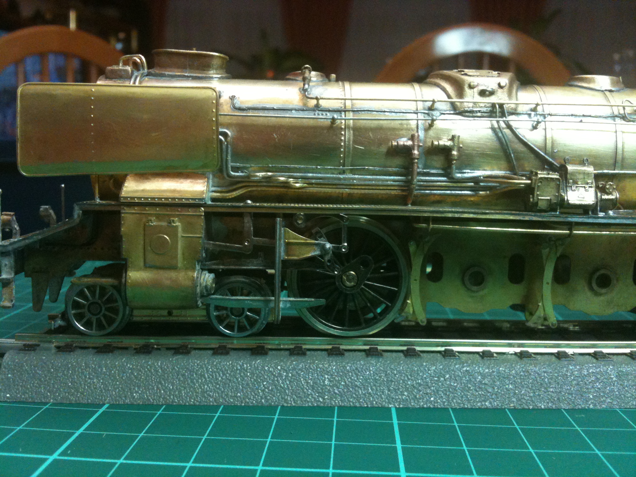

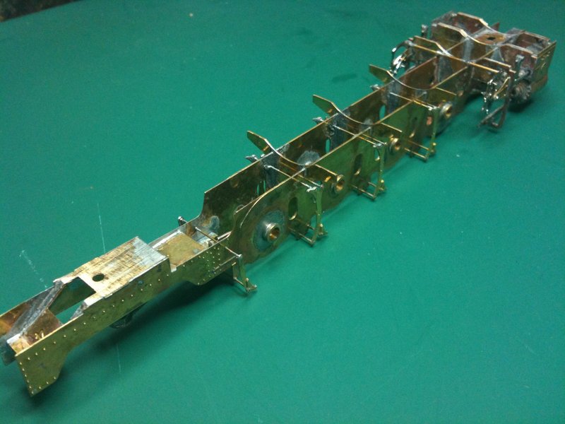

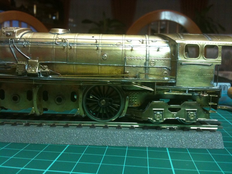

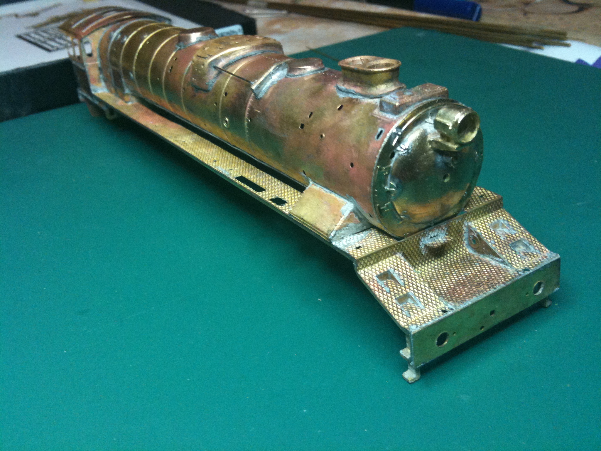

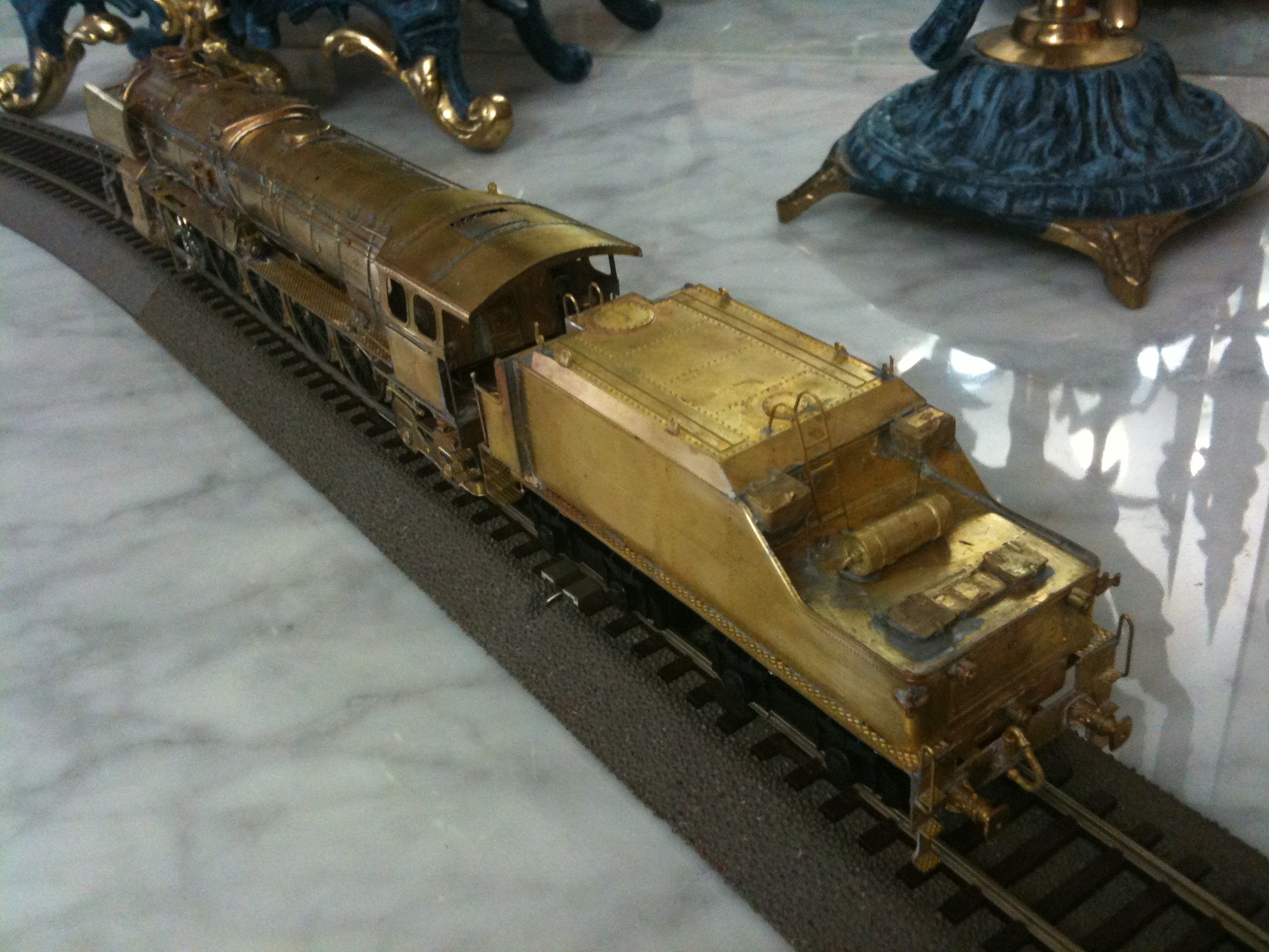

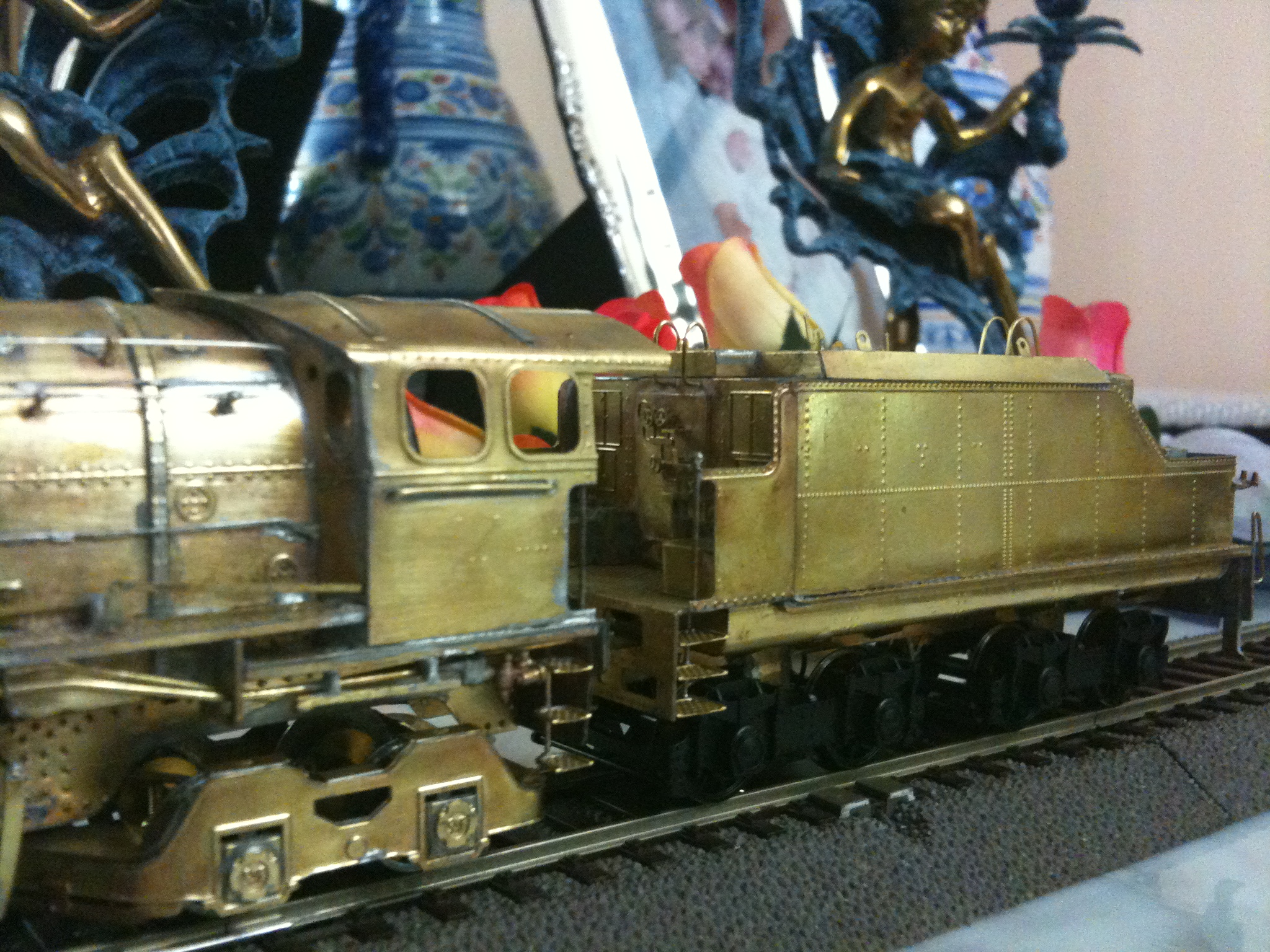

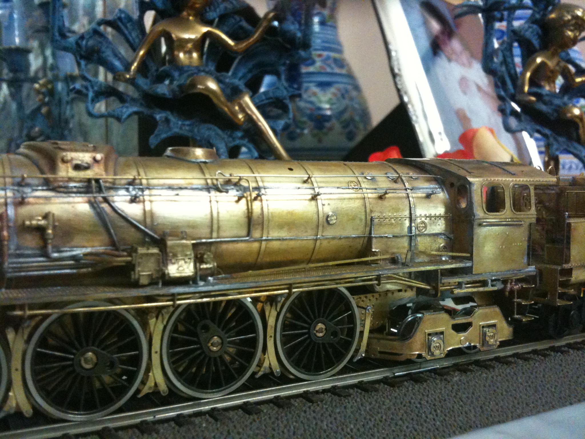

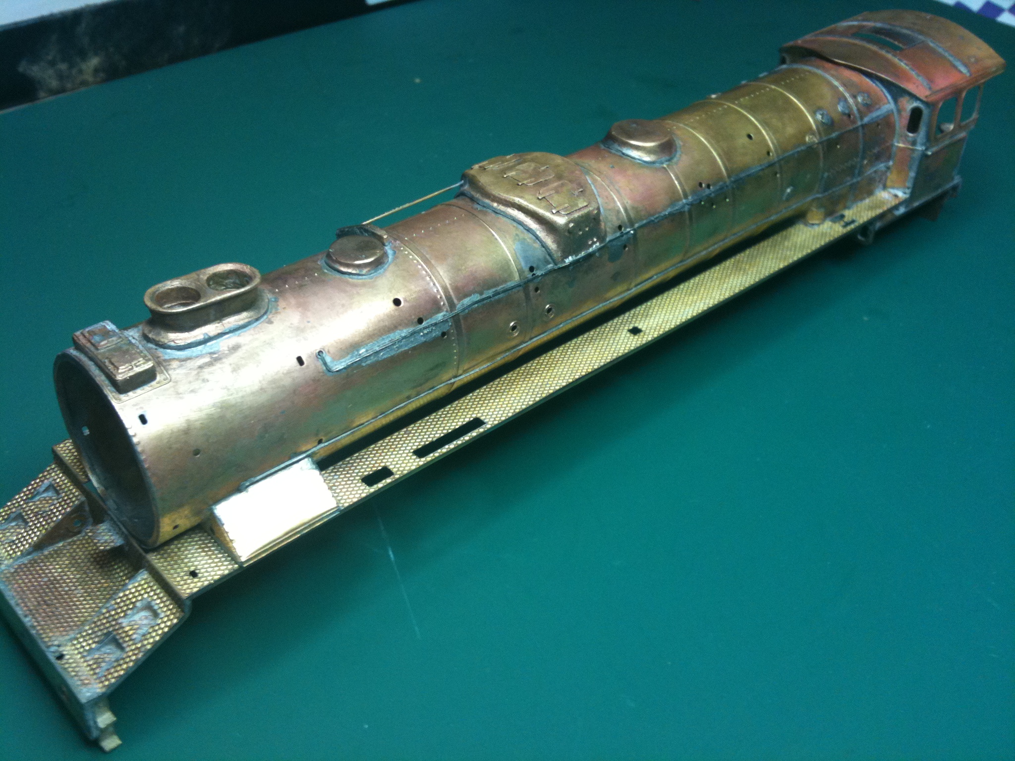

Hola a todos, soy un forofo del vapor y mi grán ilusión era tener la confederación. Comprarla motada era una solución, aunque quería montarla yo mismo, pues de siempre me ha encantado todo lo que sea montaje de cualquier producto, desde barcos de madera, maquetas de plastico, etc. El problema era que parecía dificil, y máxime cuando yo no había montado ninguna locomotora, ni grande ni pequeña, solo habia realizado en latón los furgones del foro, es decir, 3 piezas.
Todo el mundo me decia que no me recomendaba ponerme con la Confe de novato, pues era muy complicada, y la verdad es que tenían razón, pero como soy muy cabezurro, me puse a identificar las piezas del kit, a pensar el proceso de montaje, pues no hay planos para ello, y armandome de valor, despues de ver muchas fotos de las confes construidas por compañeros, Chema, Aurelio, y gracias a la generosa ayuda de D. Antonio Torrecillas, que aprovecho para darle las gracias públicamente, y despues de 3 semanas de trabajo, tengo el gusto de presentaros mi mejor modelo de Renfe, y eso que tengo unas 50 máquinas, pero es que esta es un monstruo, cumbre de la tecnología made in Spain.
Falta pintar y montar posteriormente, pero las fechas que estamos y con el frio de la mancha, creo que tendré que dejarla para la primavera, así me derá tiempo a construir una segunda unidad de la misma con diferente matrícula y espero que con la práctica me salga como mínimo igual.
Un saludo a todos.
CHASIS LOCOMOTORA

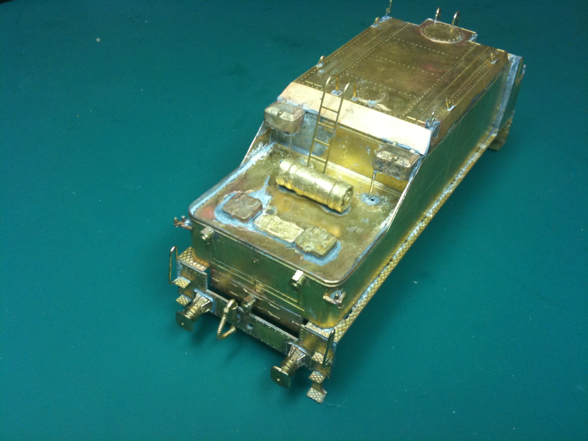

TENDER PARTE TRASERA
TENDER PARTE DELANTERA

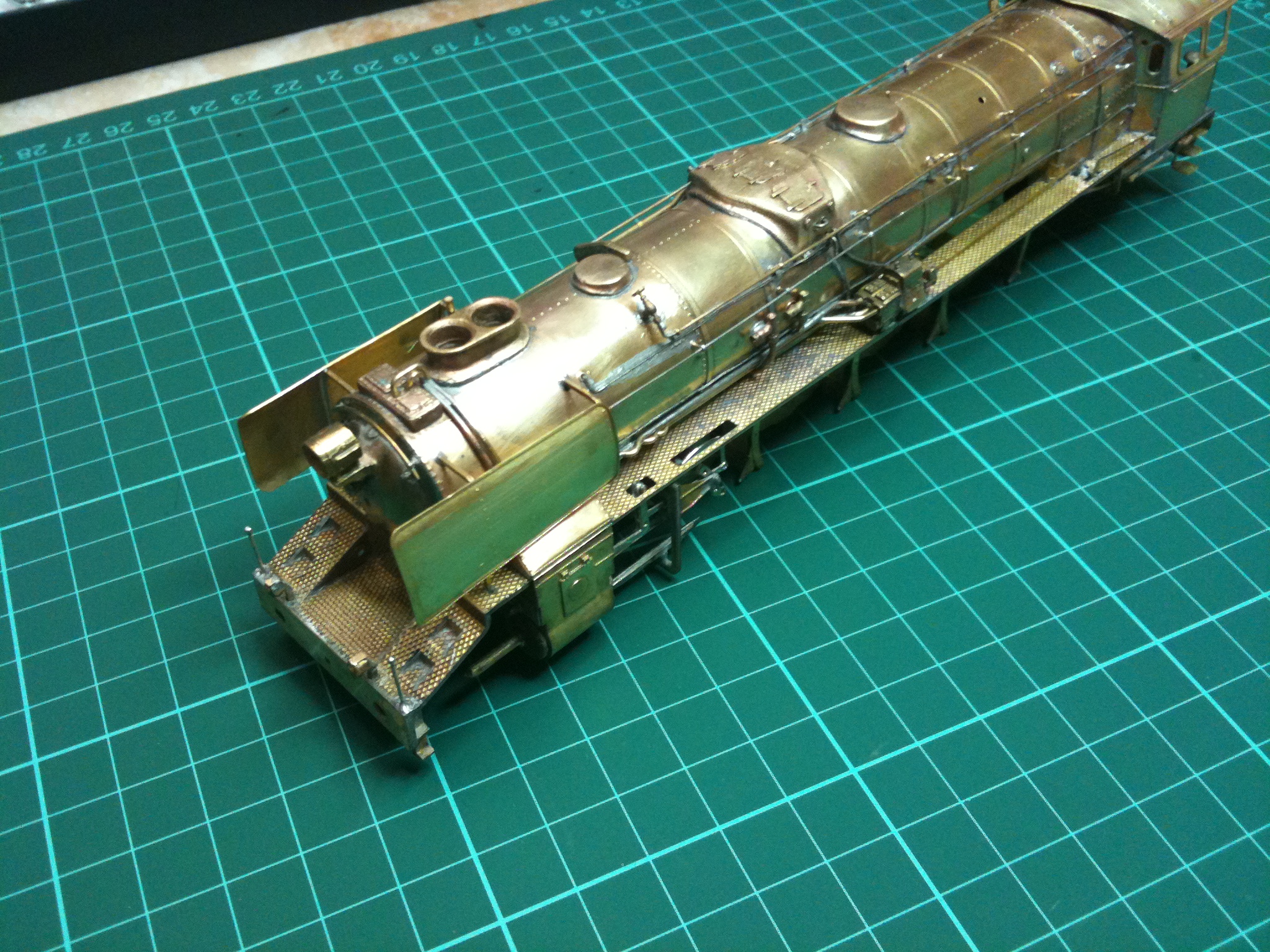

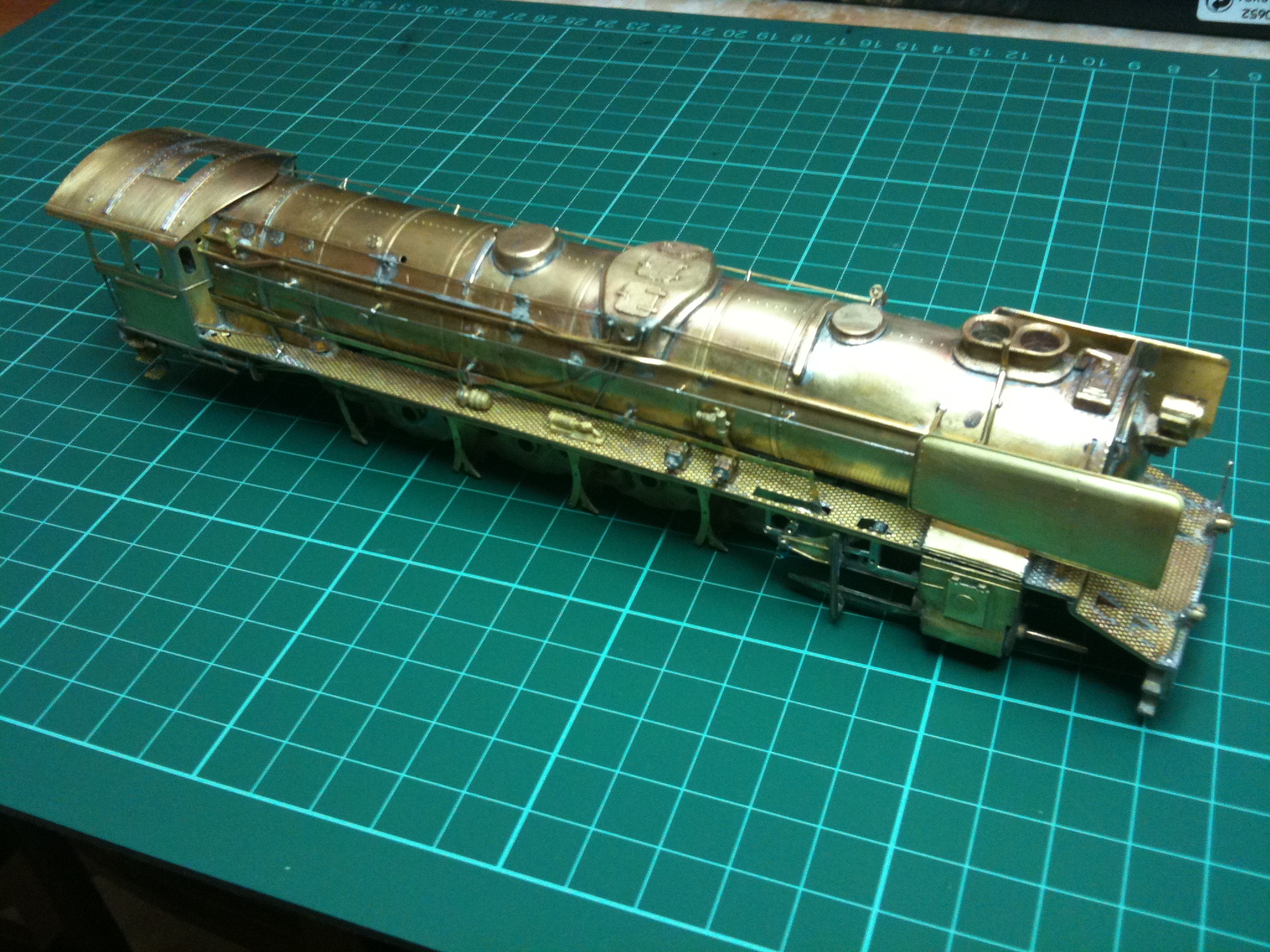

CALDERA SIN TUBERIAS
CALDERA CON TAPA FRONTAL
CALDERA TERMINADA LADO DERECHO
CALDERA TERMINADA LADO IZQUIERDO
DETALLES LADO DERECHO
detalles lado derecho
detalles lado izquierdo
completa

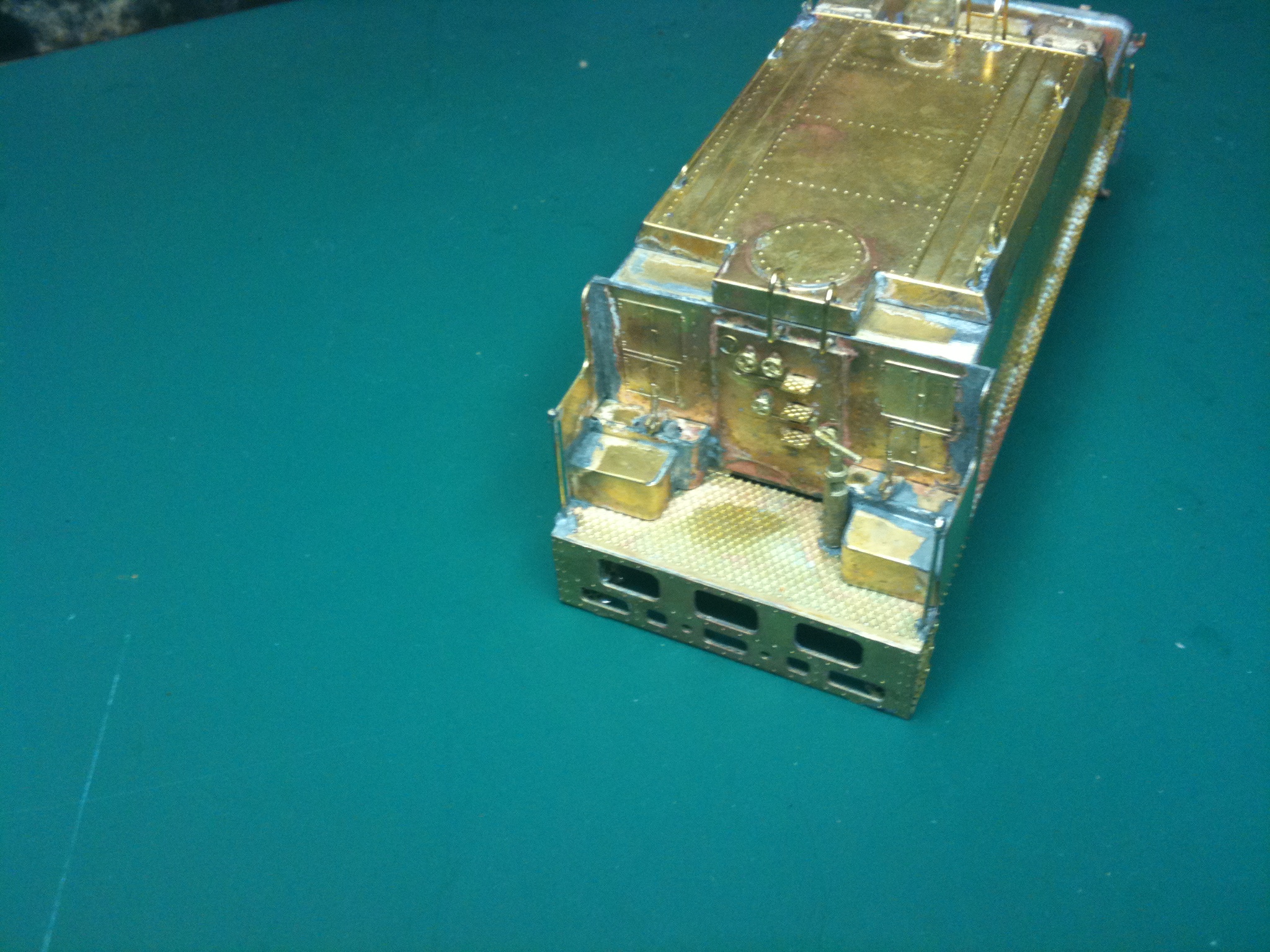

Hola Chema, la verdad es que el tender no me dió mucha lata, de hecho fué lo primero que hice, pues lo veía más facil, eso sí siempre que lo dobles exactamente con las curvas posteriores, en su distancia exacta.
La cabina, si que hay que tener mucho cuidado, pues es como si tuvieras un circo con varias pistas a la vez, laterales interiores, laterales delanteros que cuadren con la caldera y paredes y techo de cabina con su curva exacta y los laterales con su pequeño doblado para dale la inclinación, y todo esto casi que a la vez. Pero una vez lo consigues, que maravilla.
El chasis no es difícil, pero es lo más importante pues lógicamente los ejes deben girar suaves y quedar todo perfectamente cuadrado, y un descuido se lleva el buen rodar de la máquina.
Todo lo demás, tuberías y accesorios, es de mucho entretenimiento, mucho tiempo y más paciencia, pero creo que es un kit perfectamente diseñado, y que da como resultado una maqueta sensacional, además que la sensación de prestancia que tiene la máquina, no se ve en las fotos, sino que se nota cuando la pones al lado de la bonita o mikado. Se le ve otra cosa.
Respecto a lo de crack del latón, los culpables sois vosotros, con todas las iniciativas que habéis puesto en marcha, que lógicamente me dije, o aprendes, o no haces nada de lo que salga, por ello animo a todo el que simplemente le pique la curiosidad, a que se inicie con los furgones que se están sacando en el foro, si a la primera no sale perfecto, ya saldrá a la segunda, pero con un poco de paciencia, nunca tendrás que tirar el producto. Y luego la satisfacción de haberlo hecho uno mismo.

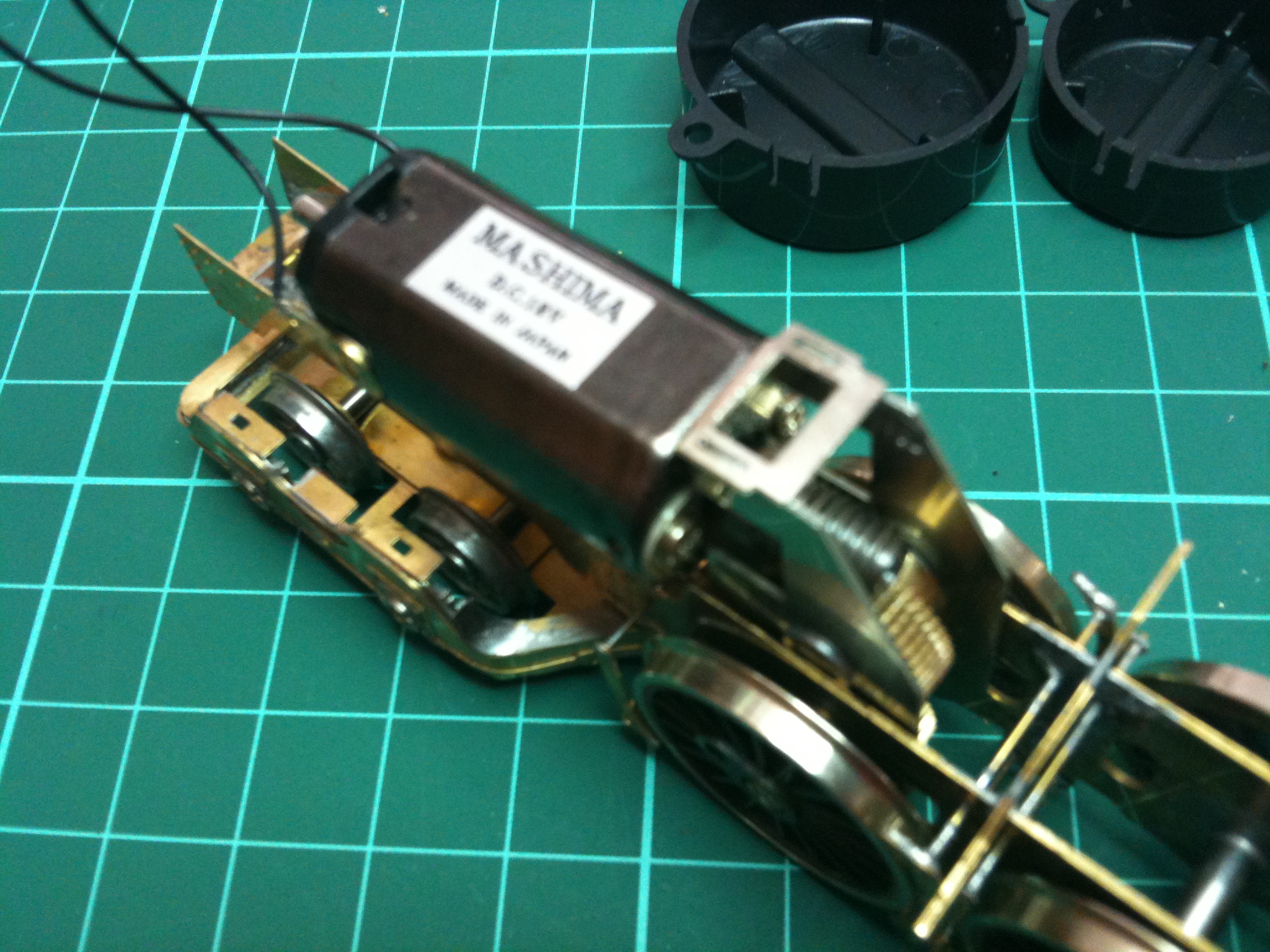

Nos podrías contar algo de la motorización

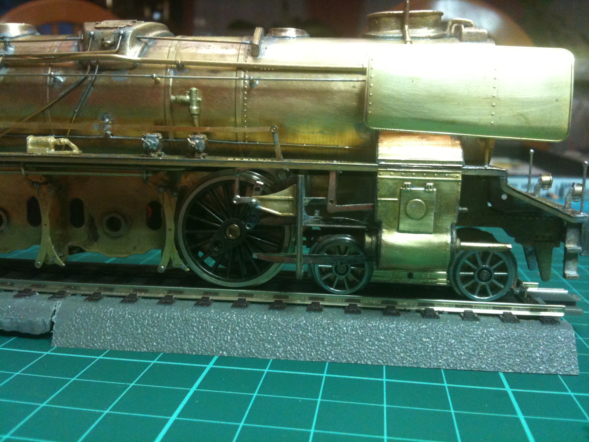

Respecto al motor, como te ha dicho Nem, es un mashima, y lleva el sinfín en el eje, un piñon intermedio y otro en el cuarto eje.
Te dejo una foto para que te des una idea. El motor como ves, no pone más datos, excepto el voltaje y made in Japan.

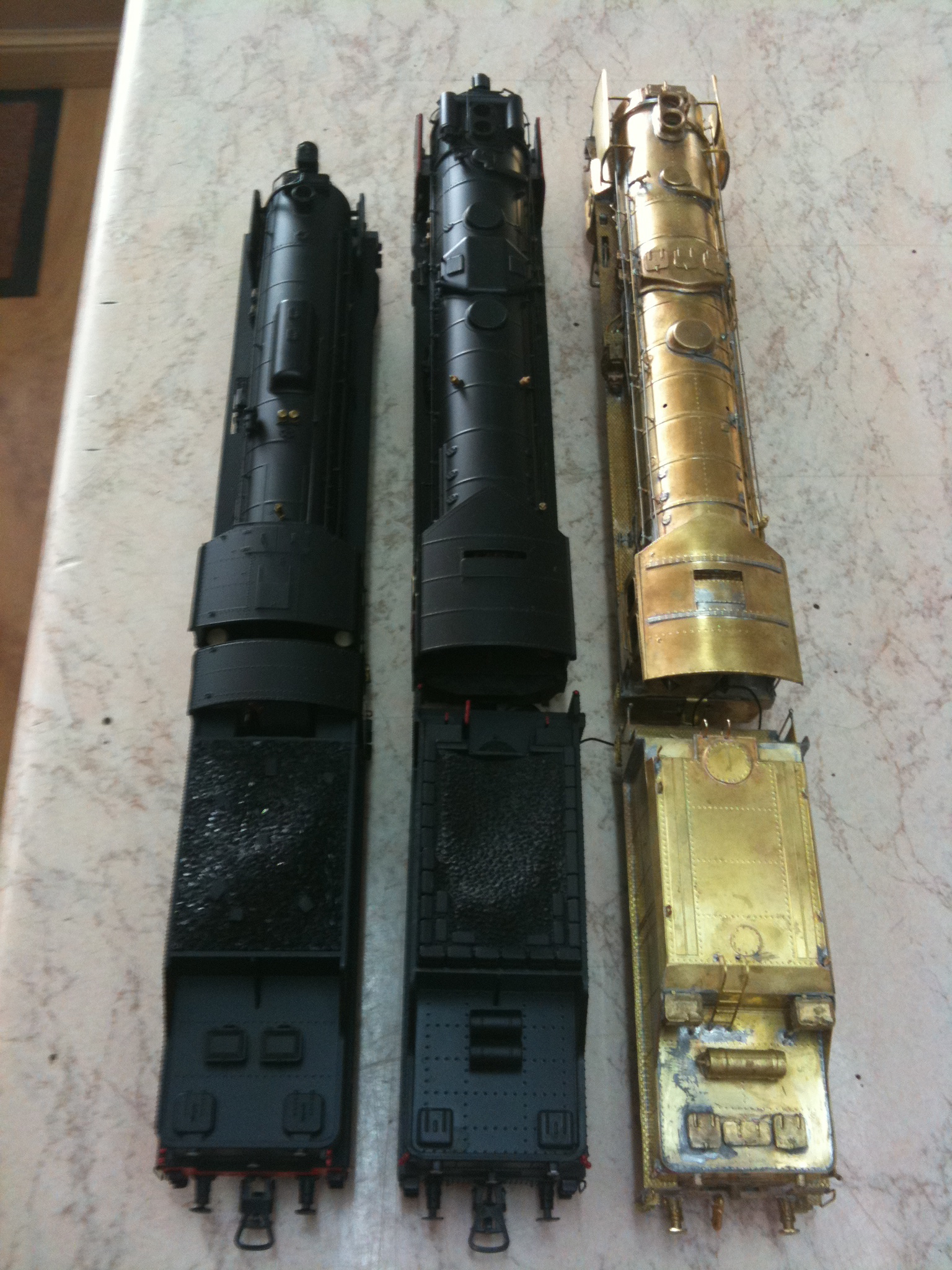

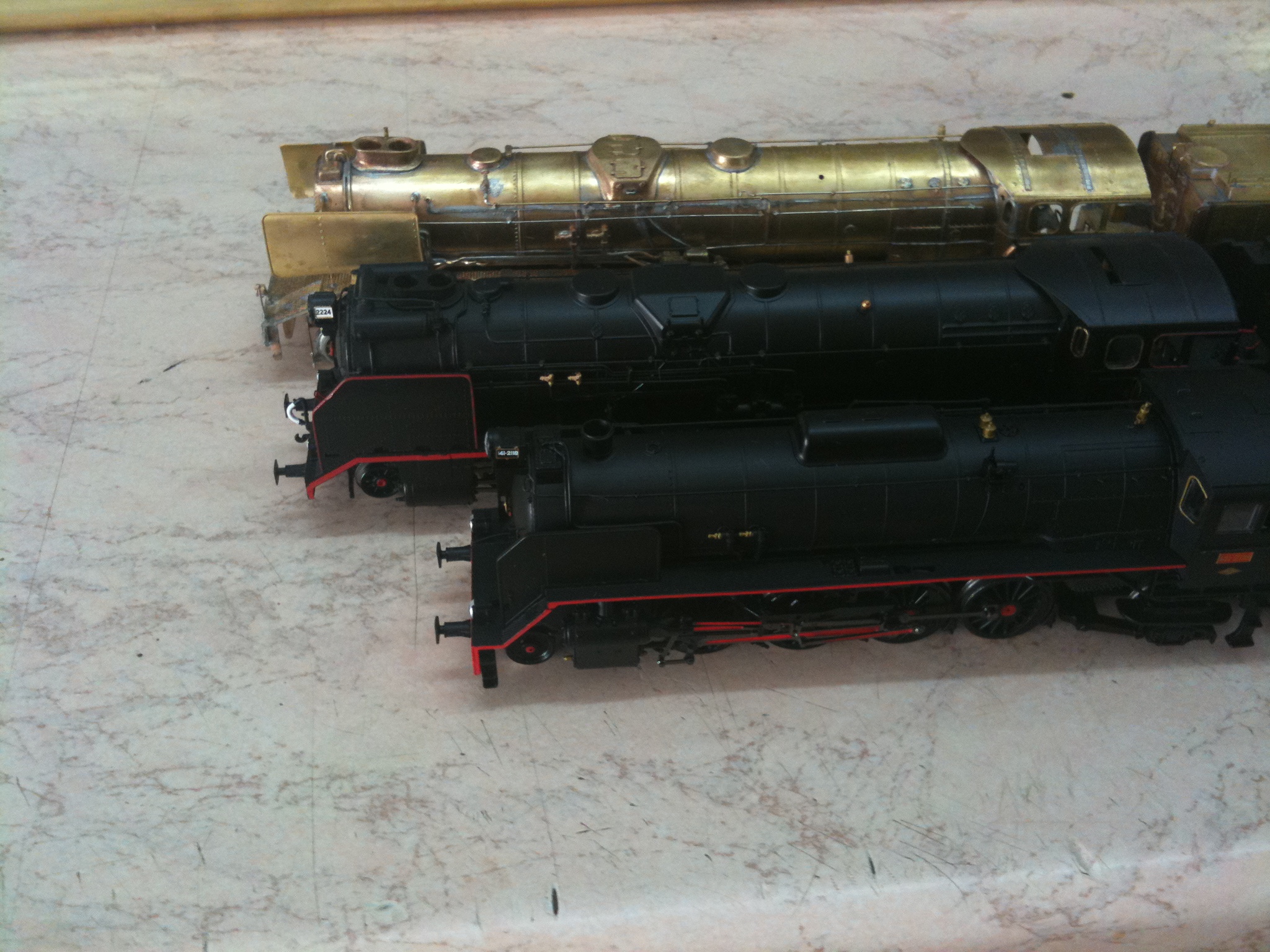

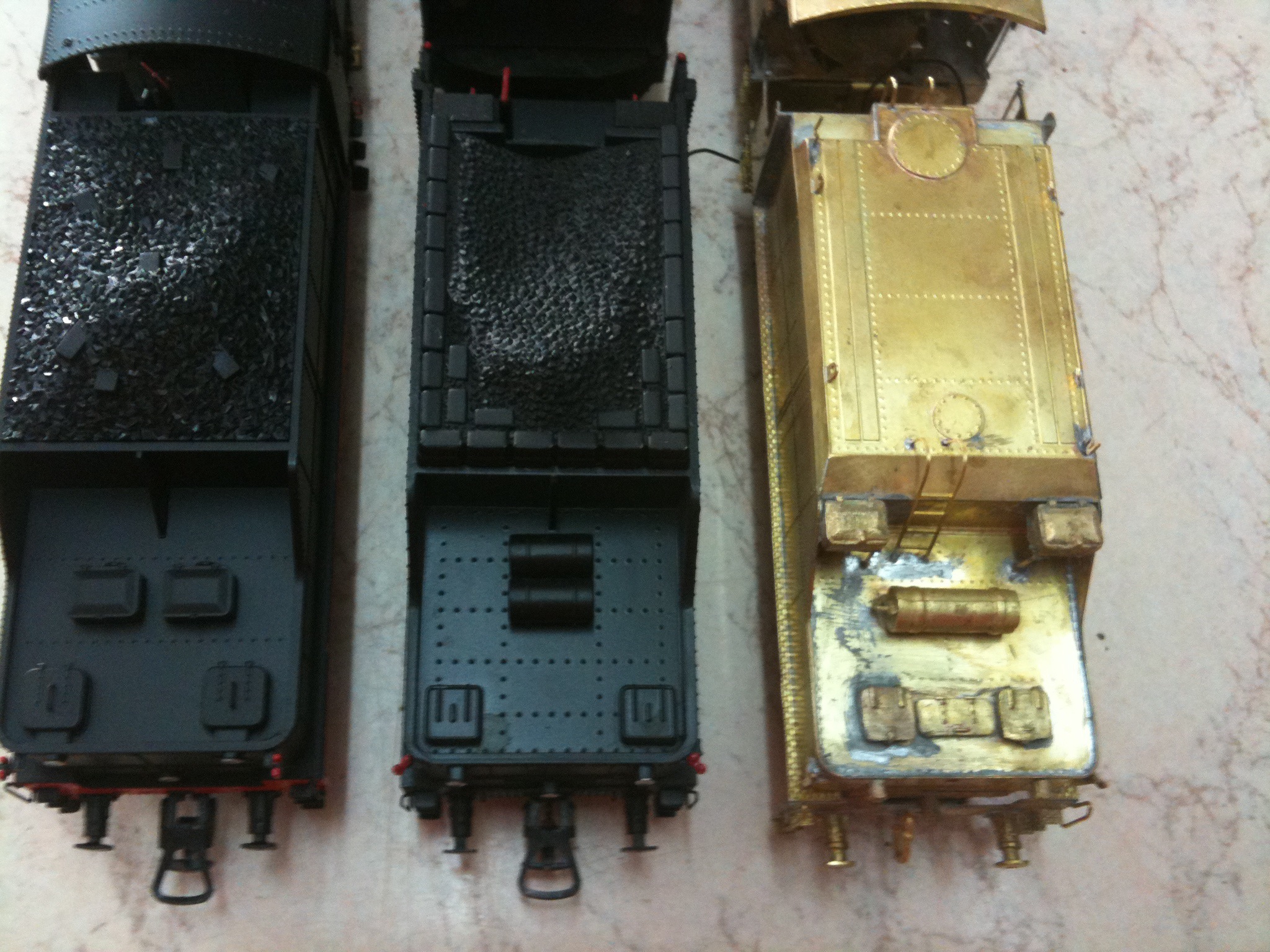

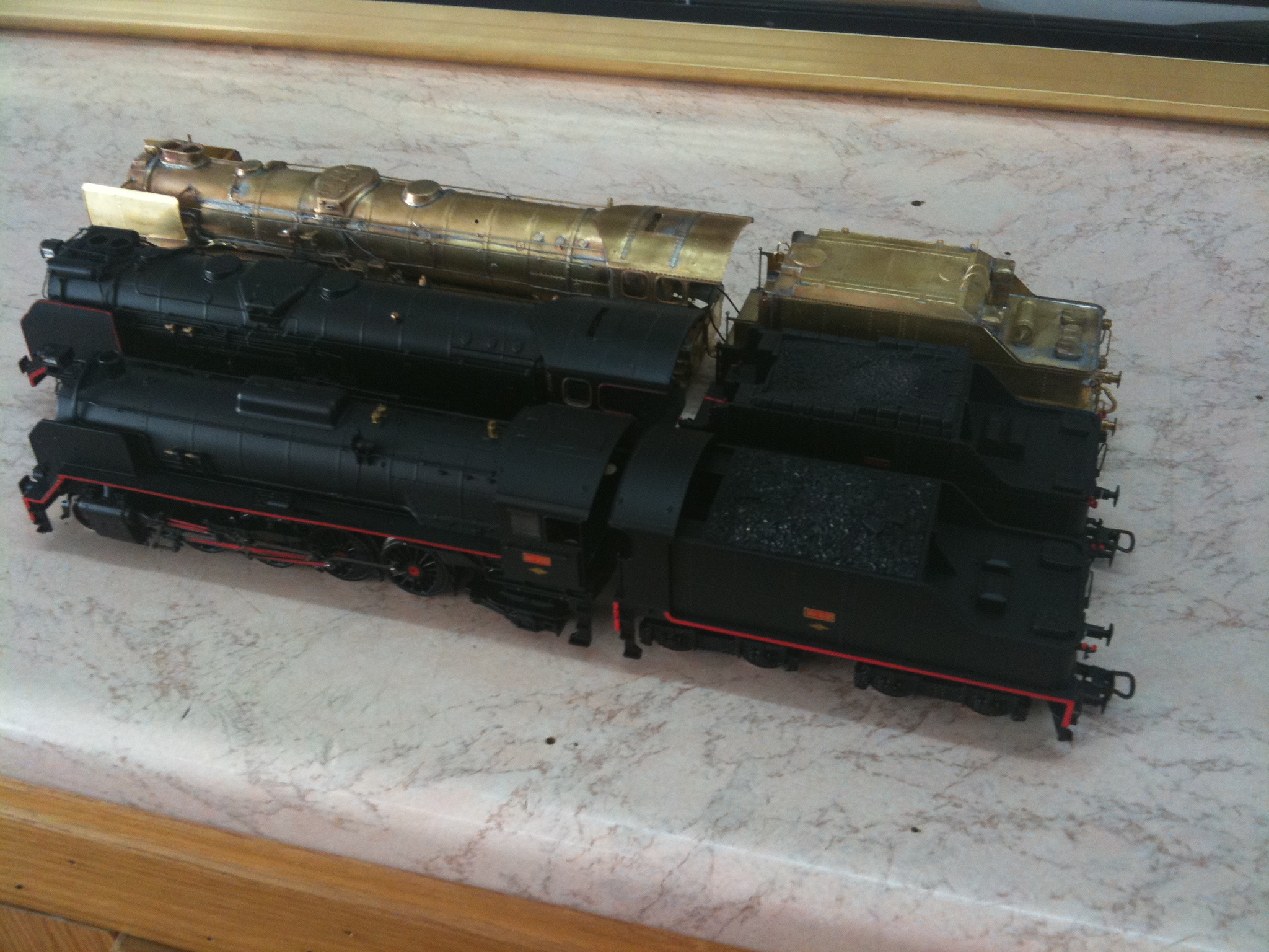

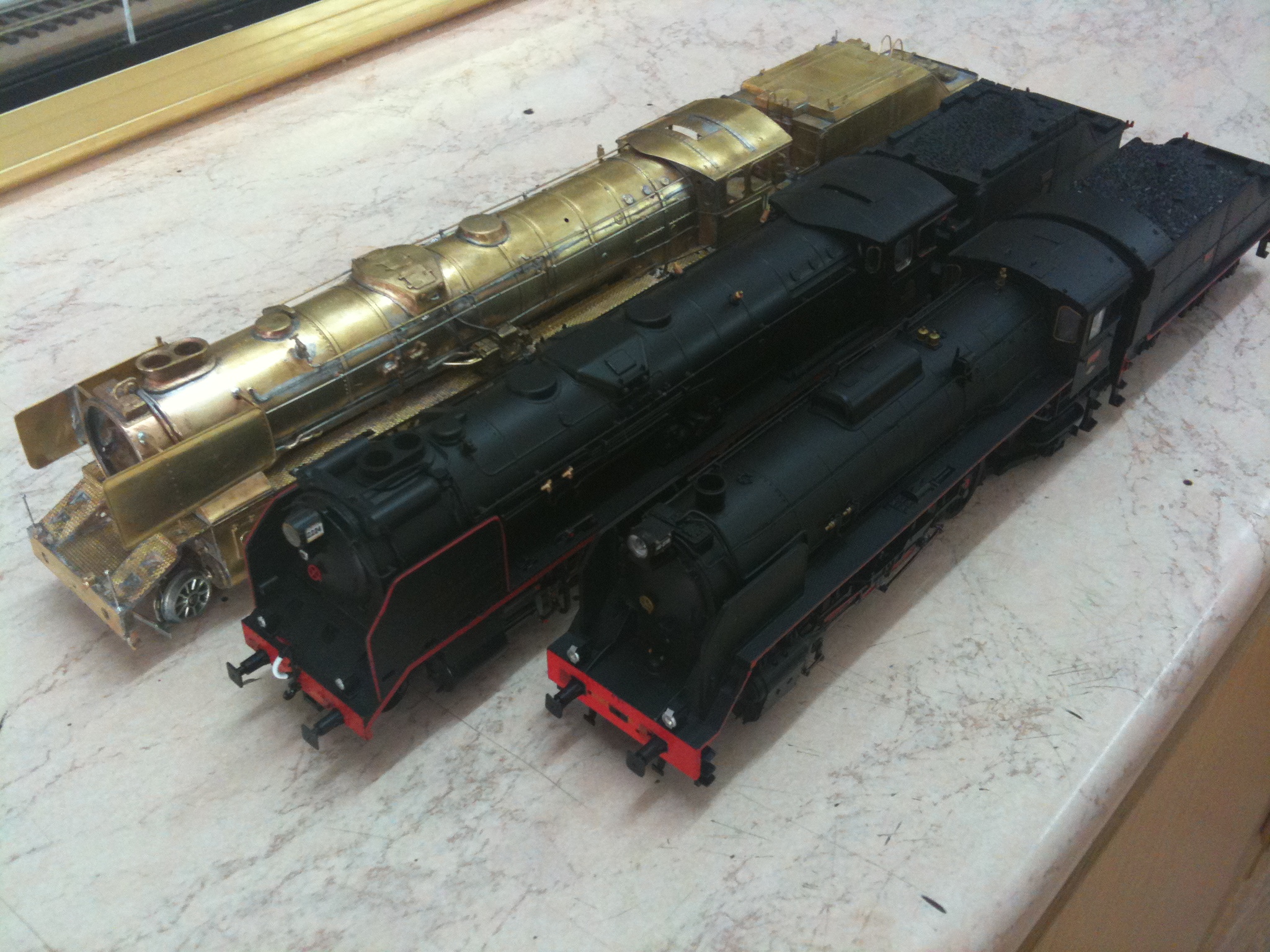

Dejo unas fotos junto a la Mikado y a la Bonita, para una pequeña comparación en cuanto a tamaño, sobre todo la caldera.

nen escribió:
Esto son buenas fotos y no las mías, Mancheguin ;)
Nen
No te creas Fernando, precisamente la últimas que tu pusiste las he utilizado mucho para ver la posición de los detalles durante la construcción.
S2.
Benito

Todavía impresiona más cuando la ves al lado de la Mikado y la Bonita :shock: Peazo Confe...
Felíz Navidad
Mensajes: 12866
Al lado de sus hermanas, queda de flipar!!!
¿Qué numeracion es?

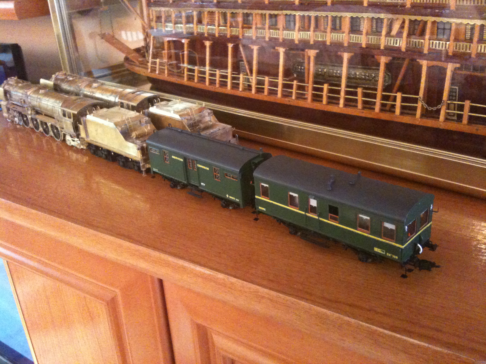

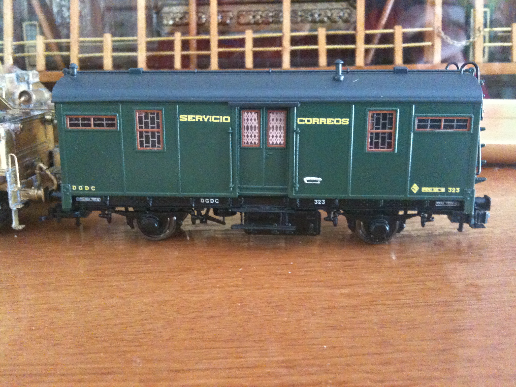

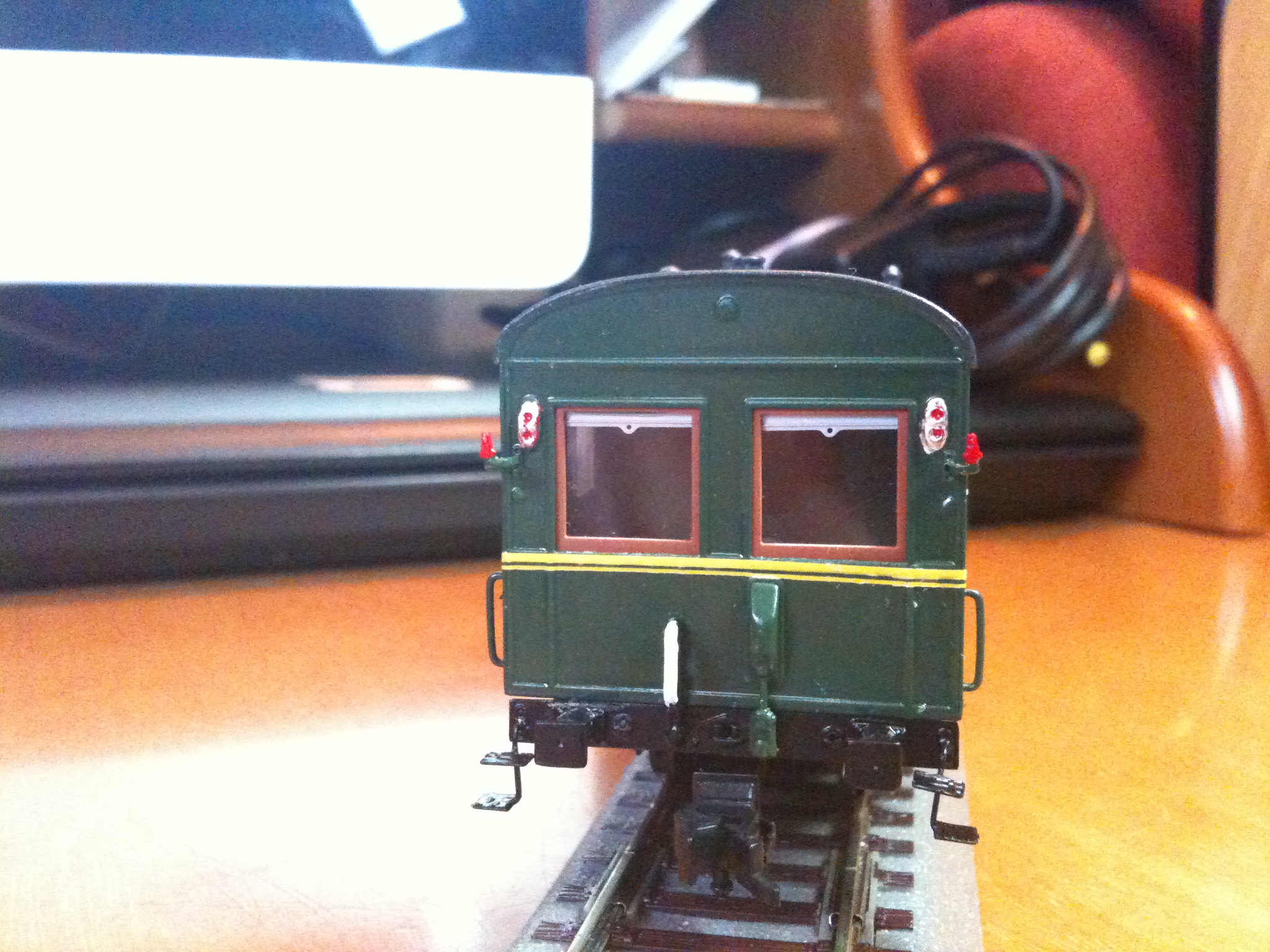

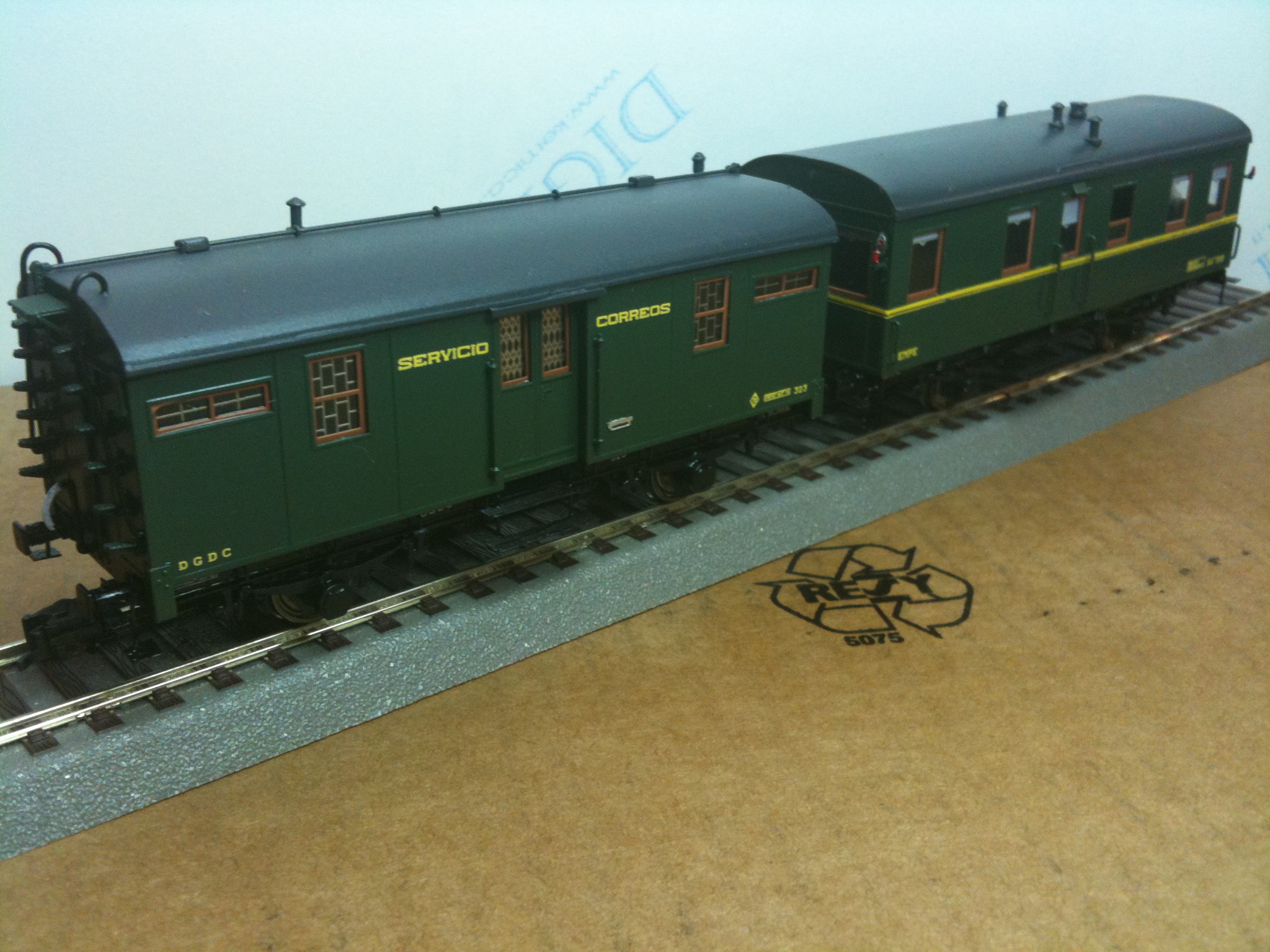

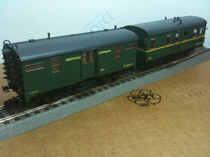

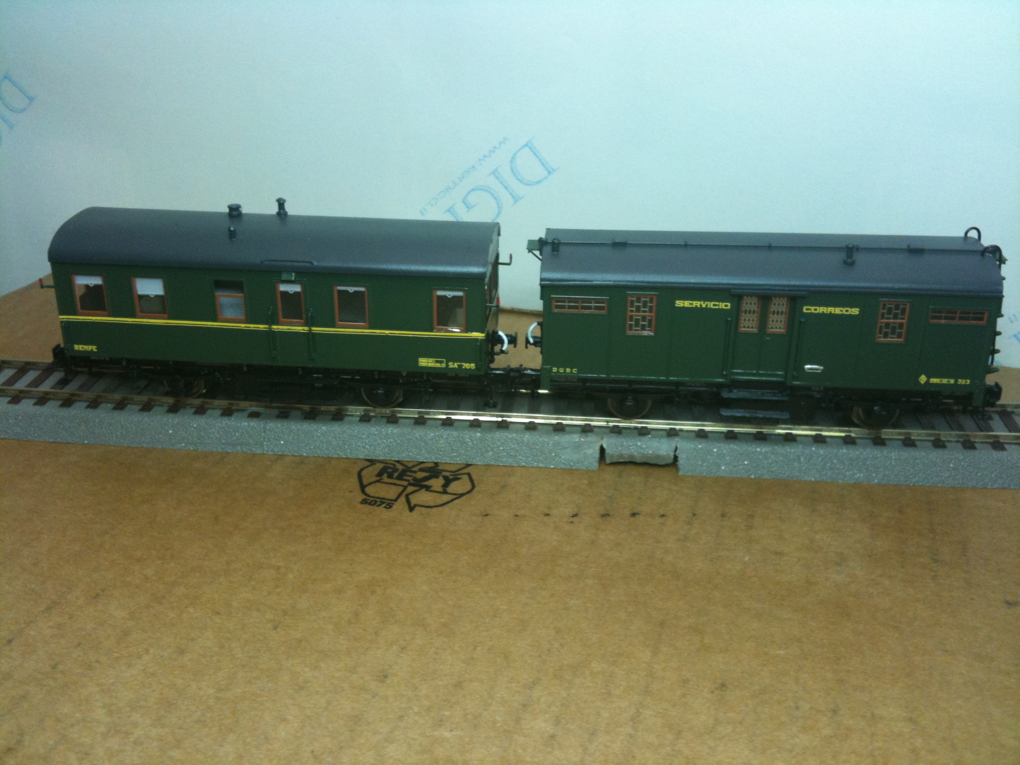

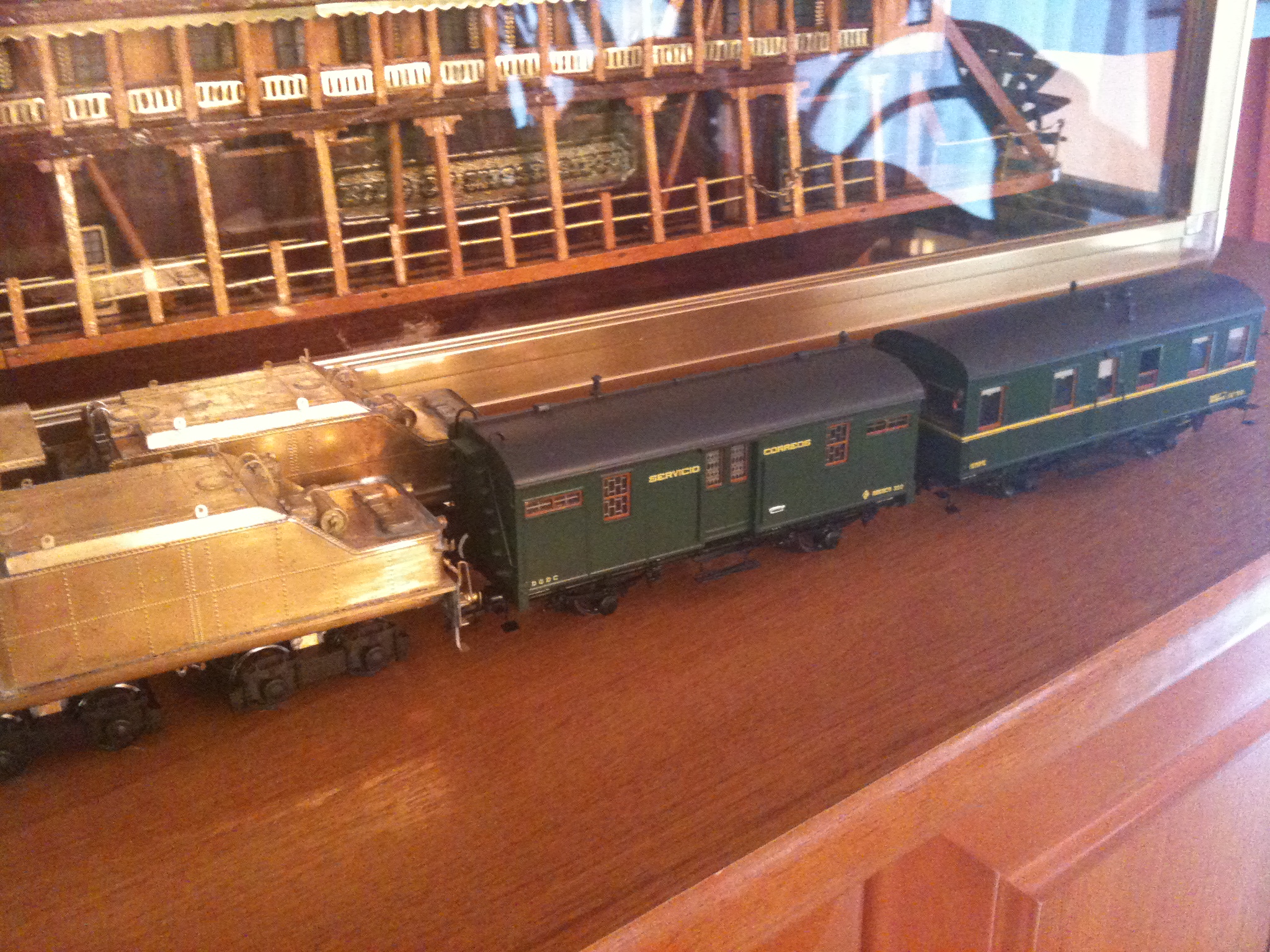

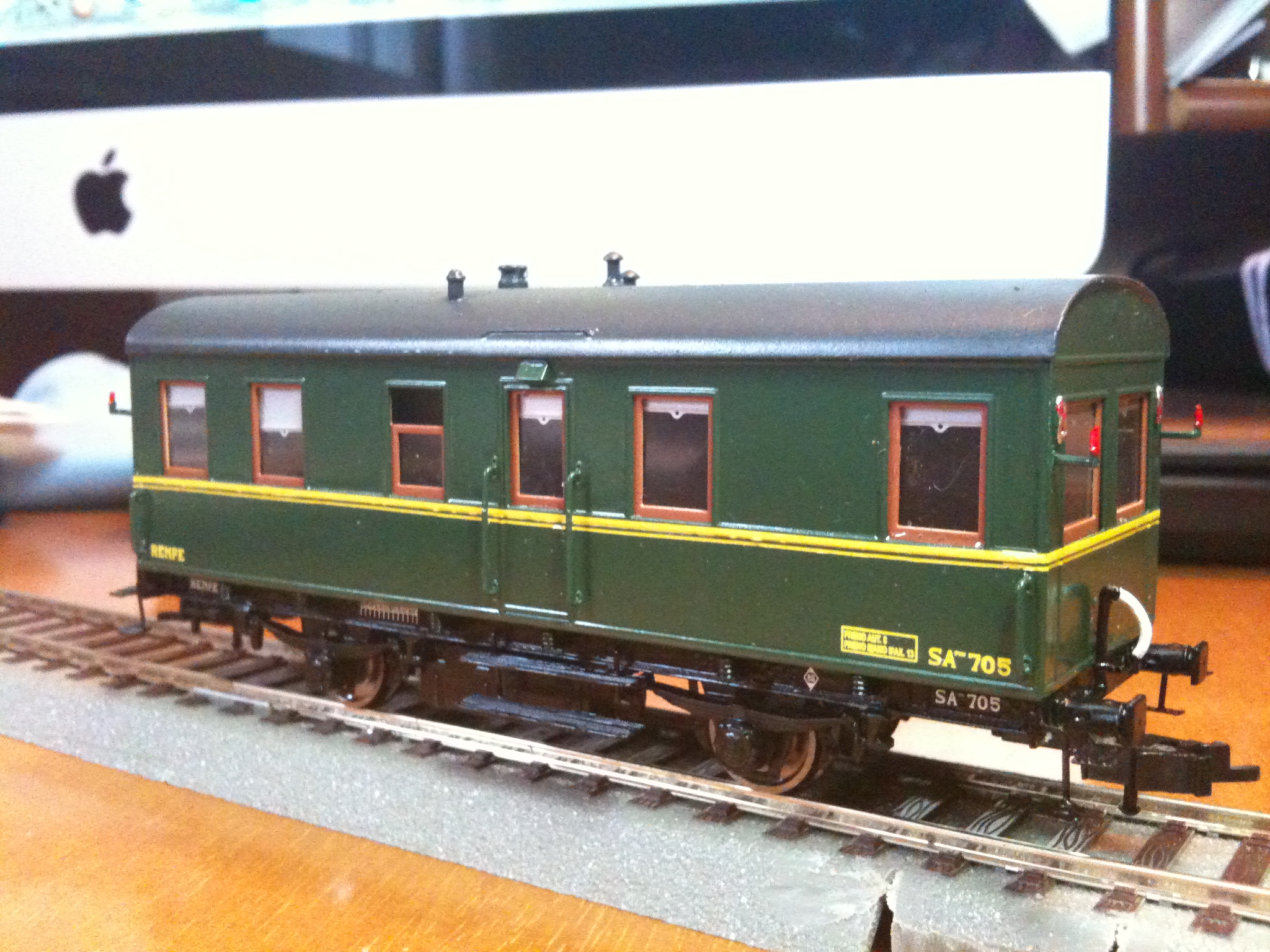

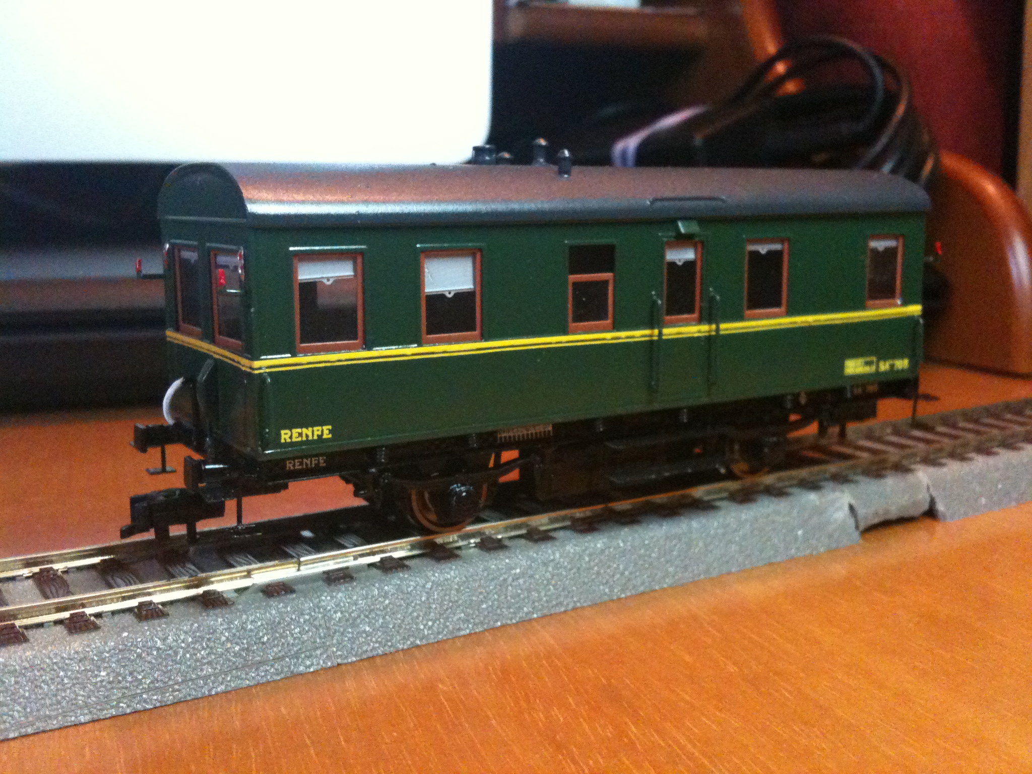

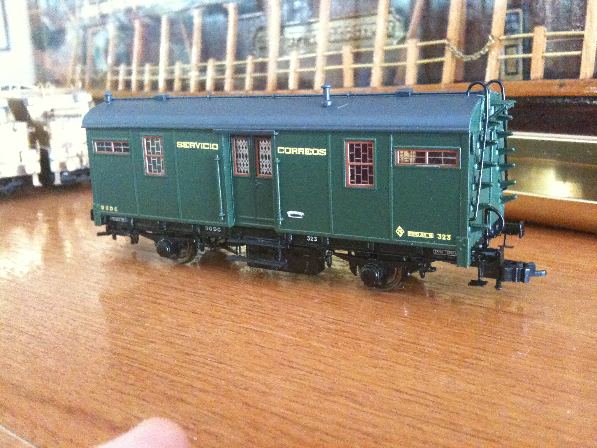

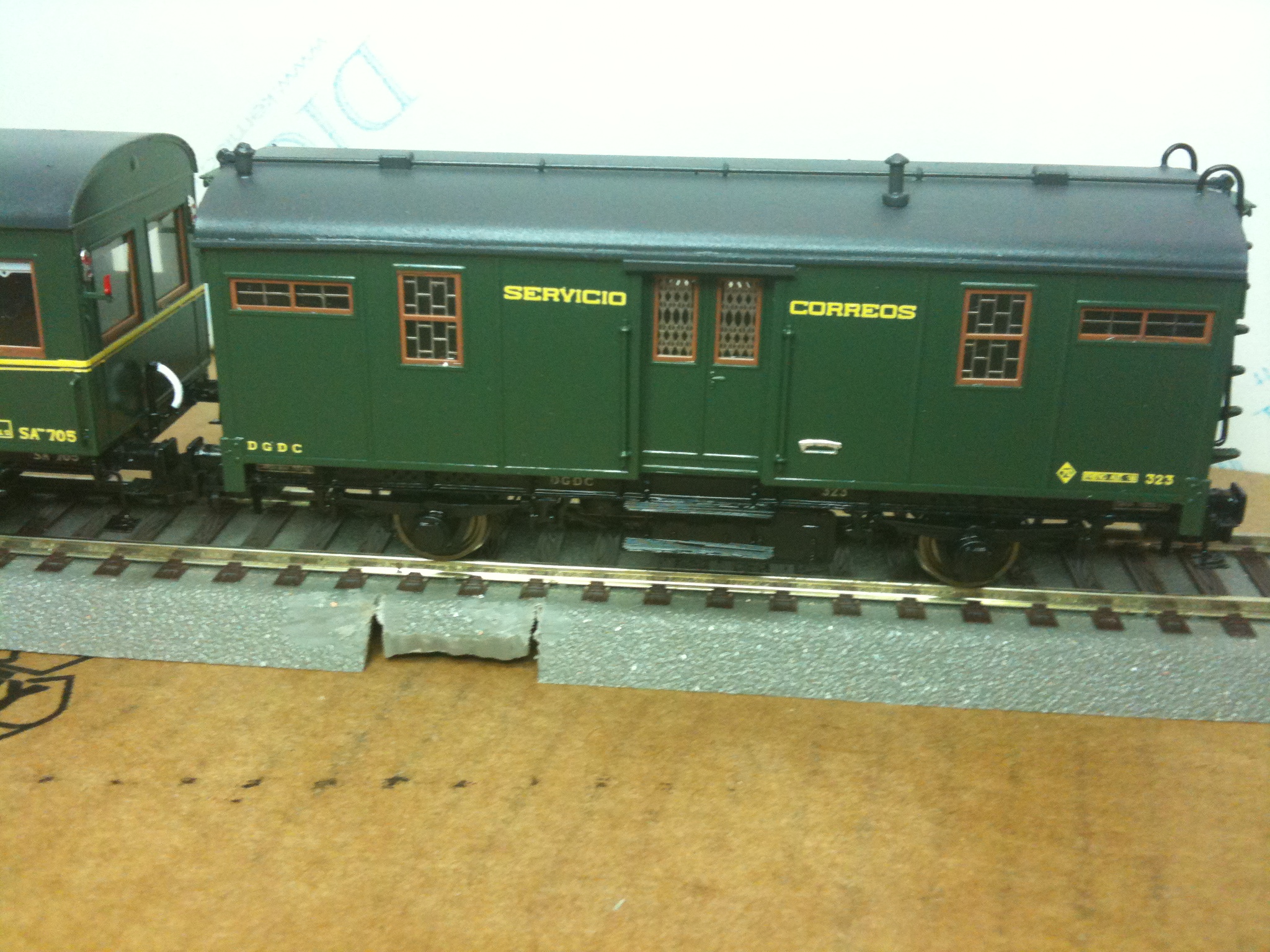

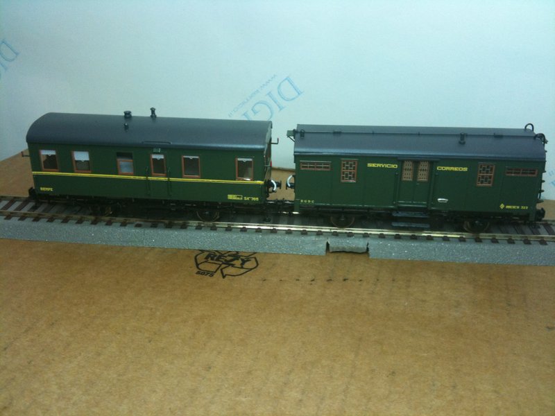

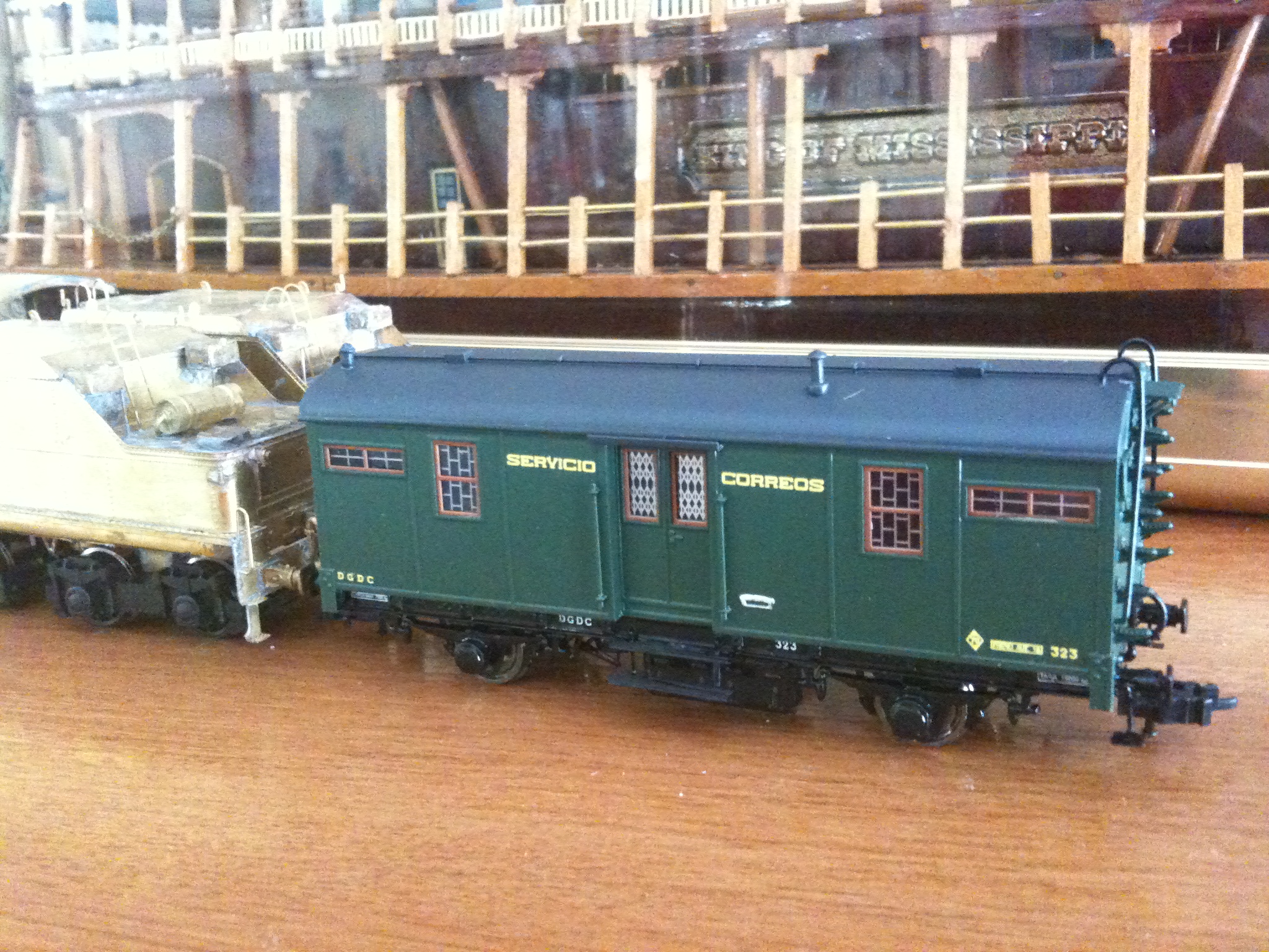

Añado alguna foto de los kit lacalle terminados, coche socorro de Forotrenes y furgón correos Matey.
