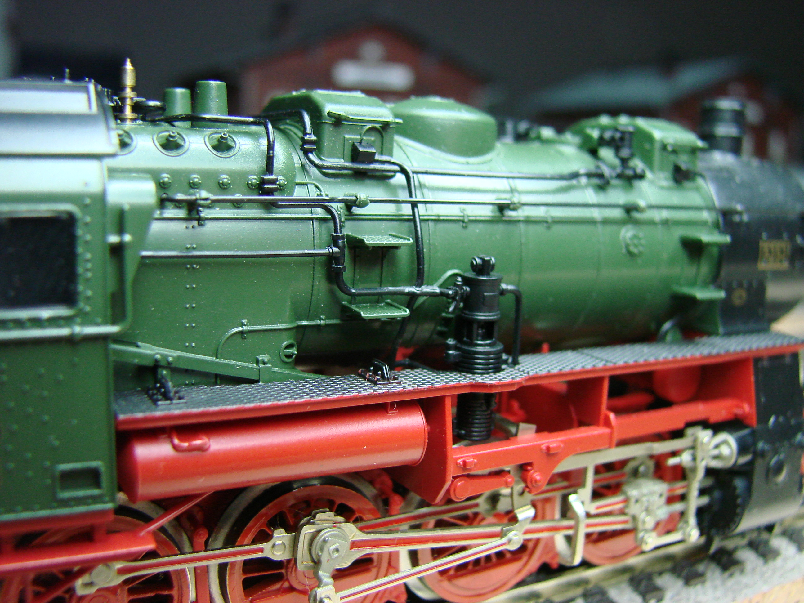

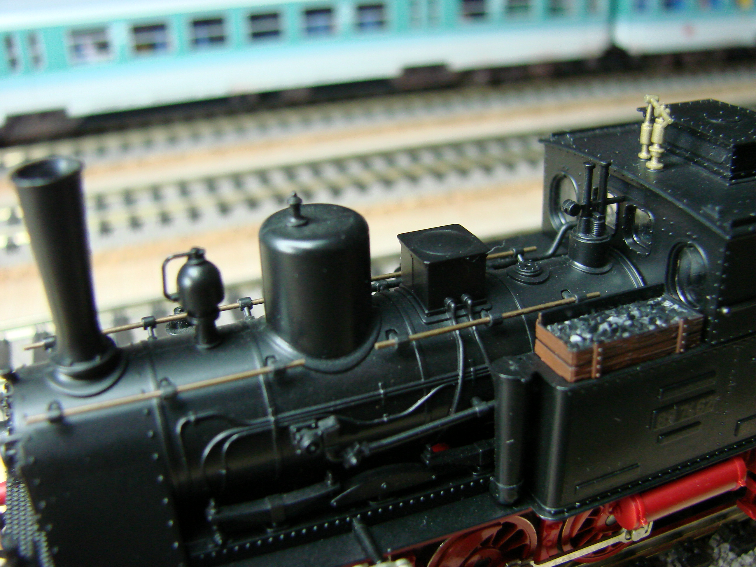

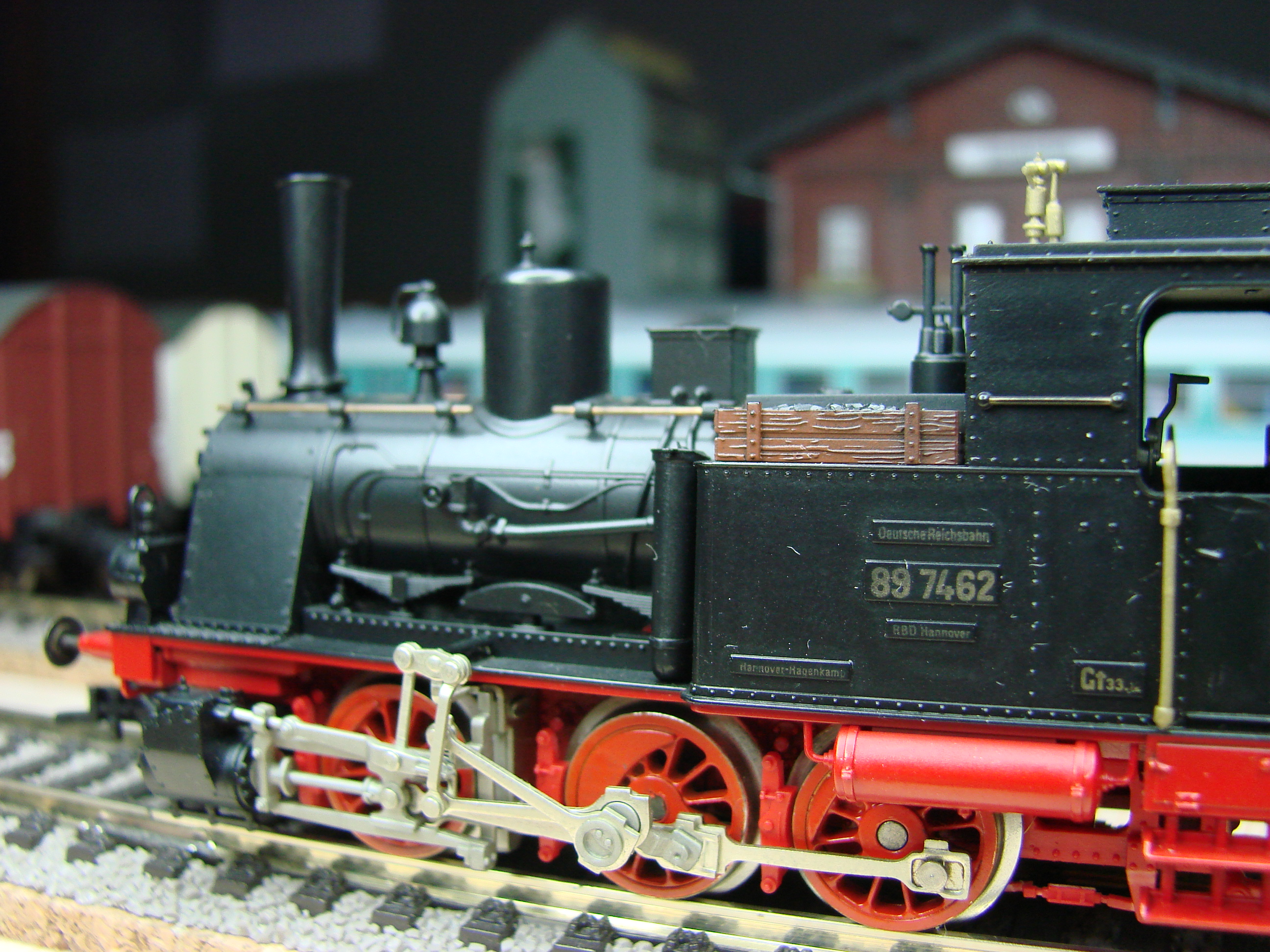

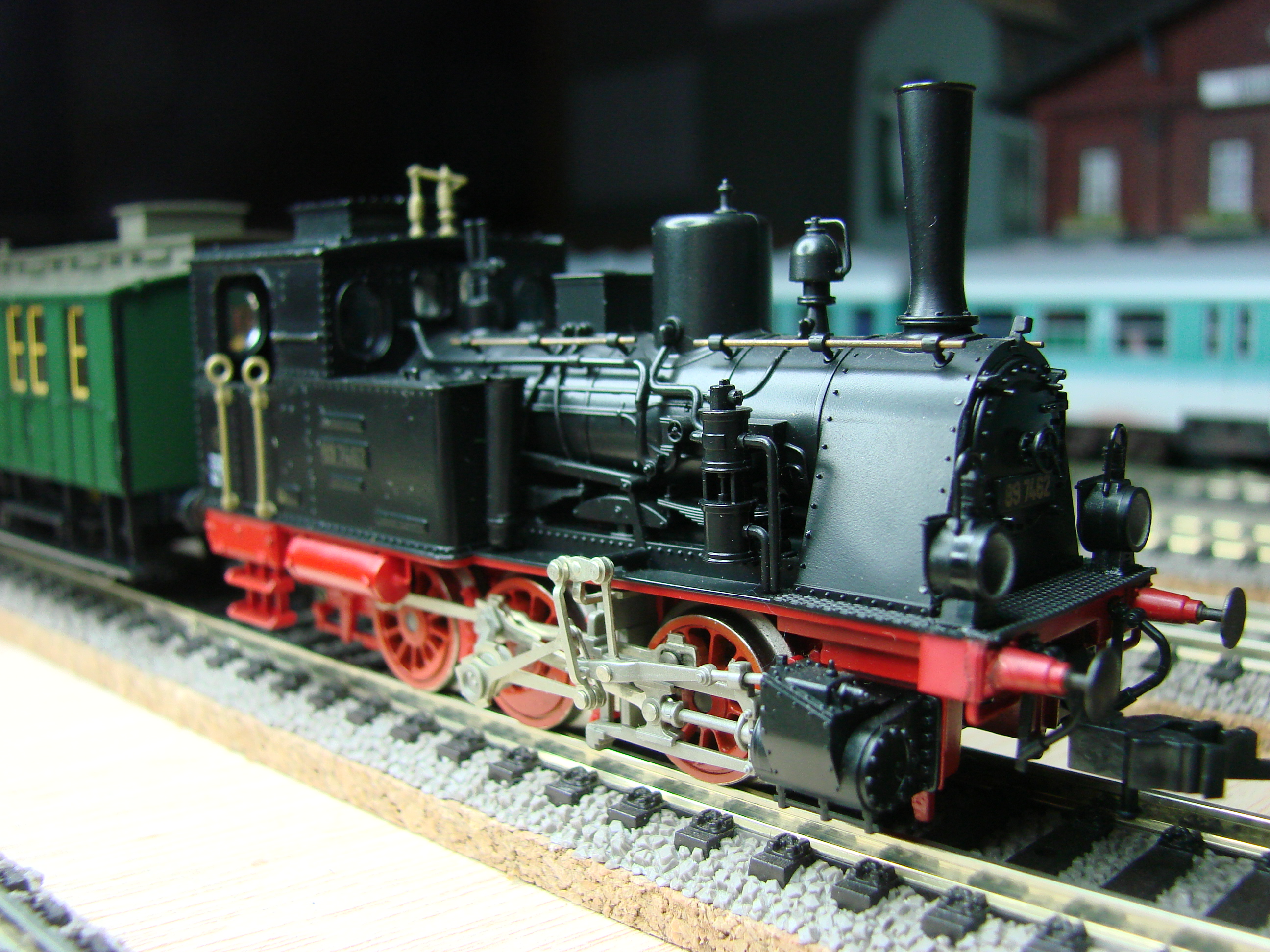

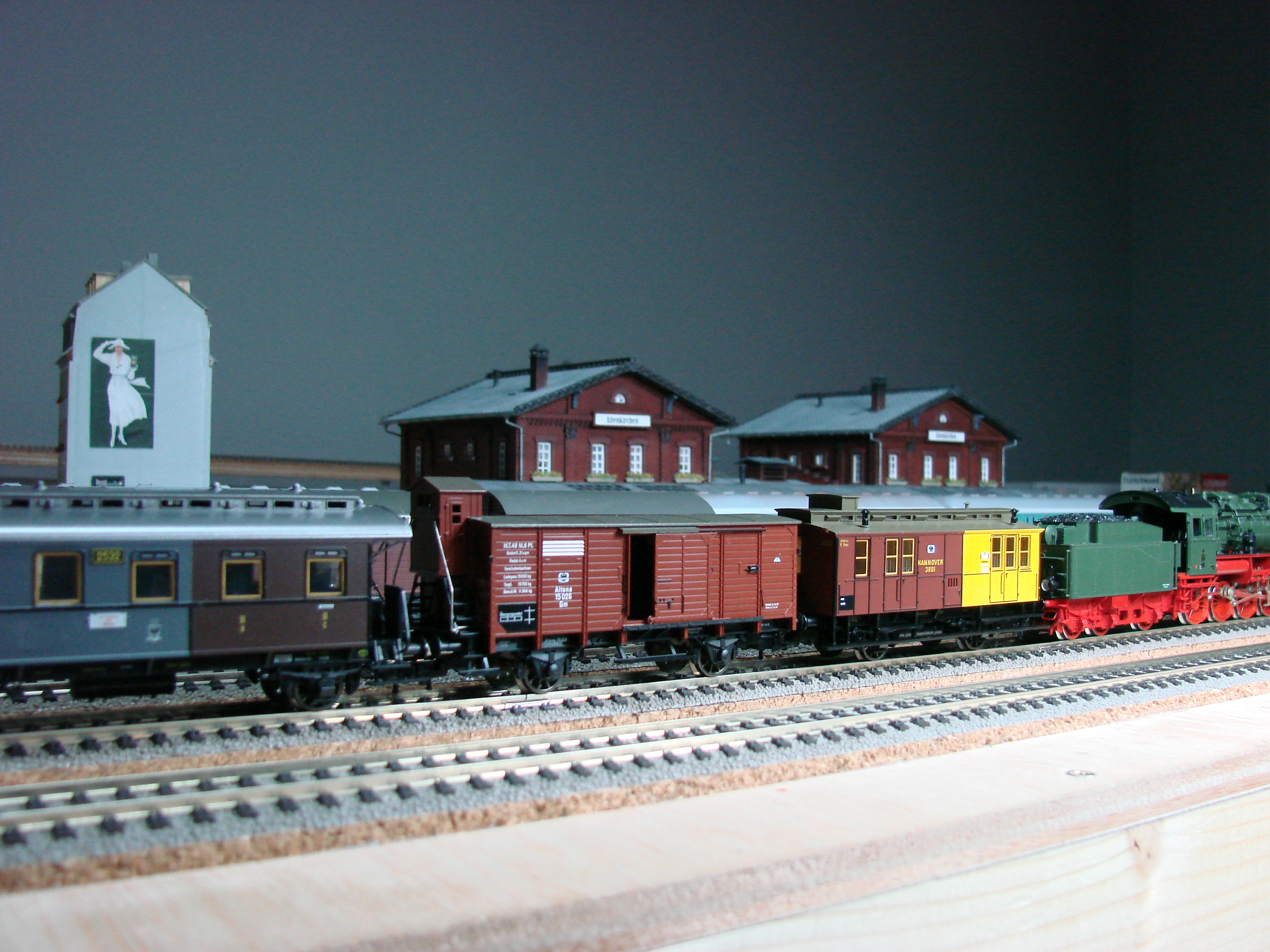

Bueno, pues aqui pongo algunas de las ultimas adquisiciones, la primera es una T3 de la DRG, segun lo que he podido averiguar fueron servidas en primera instancia por Henschel a los Ferrocarriles Estatales Prusianos en 1882 y en 1925 el Deutsche Reichsbahn adopto 511 que renumeró como 89.70-75

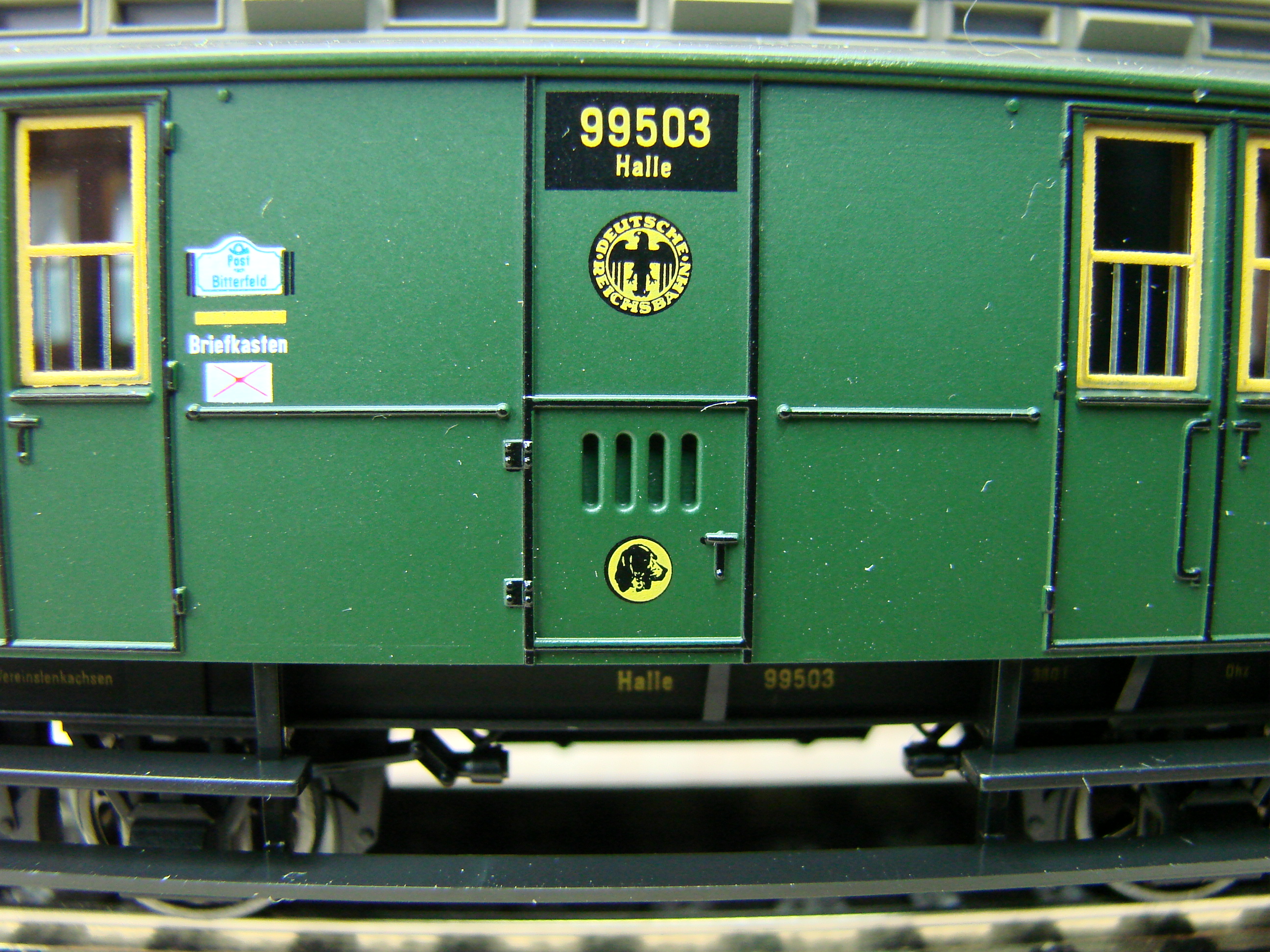

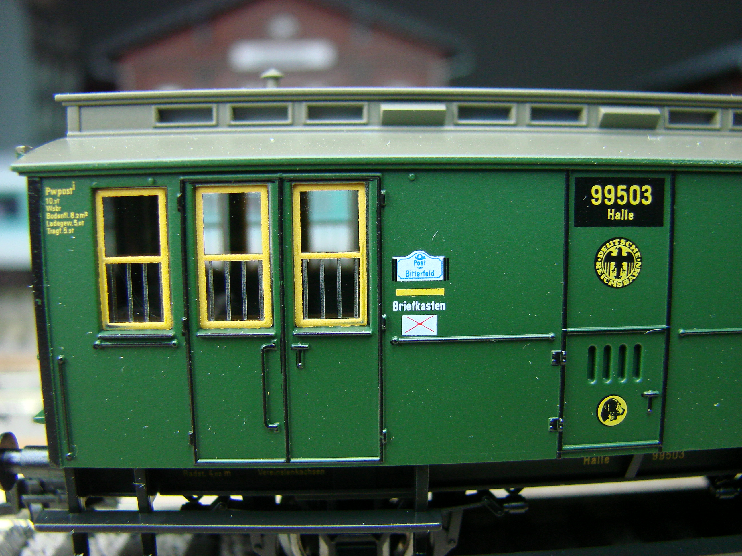

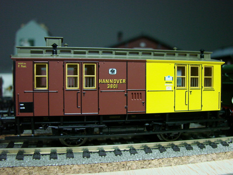

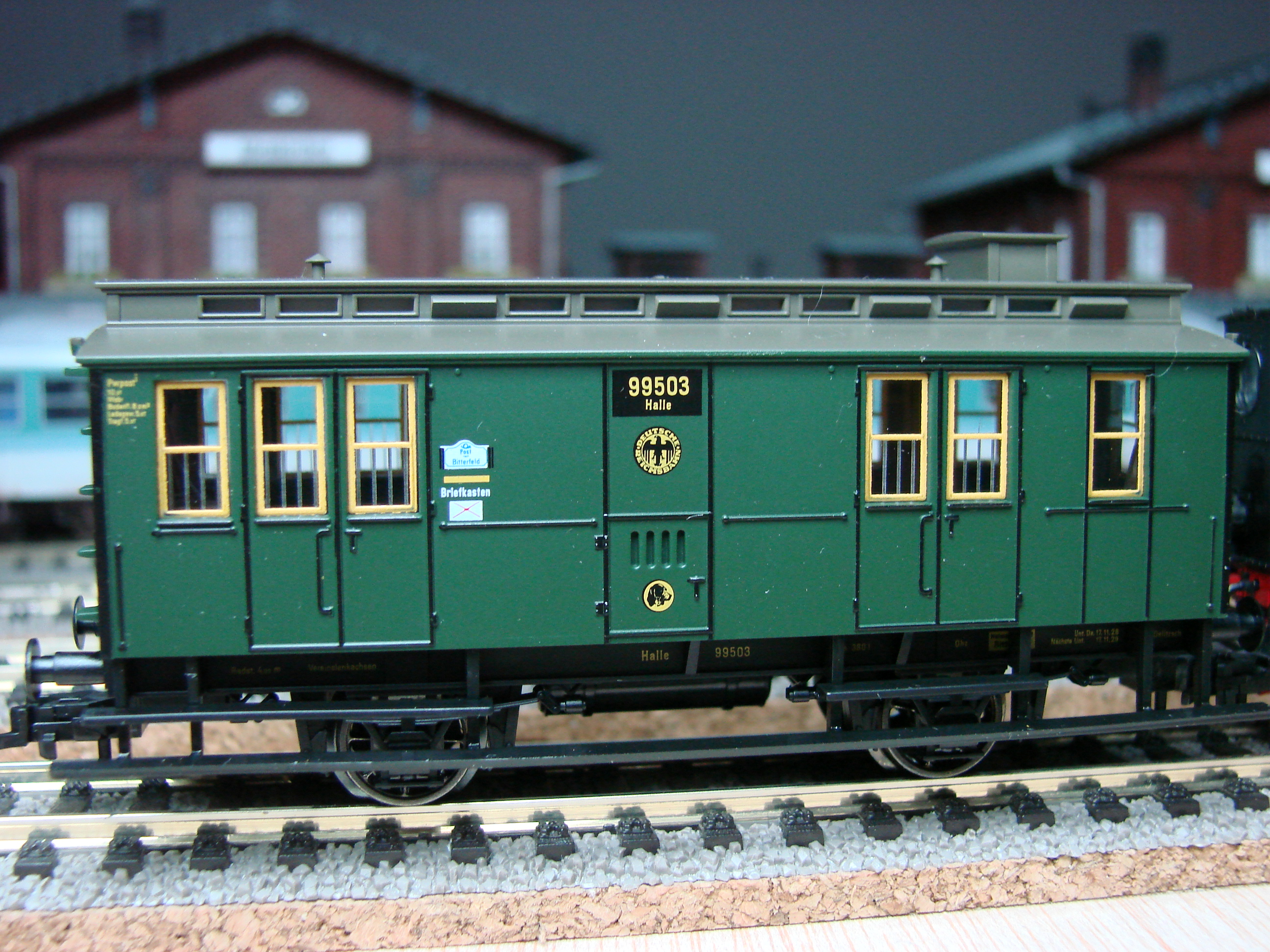

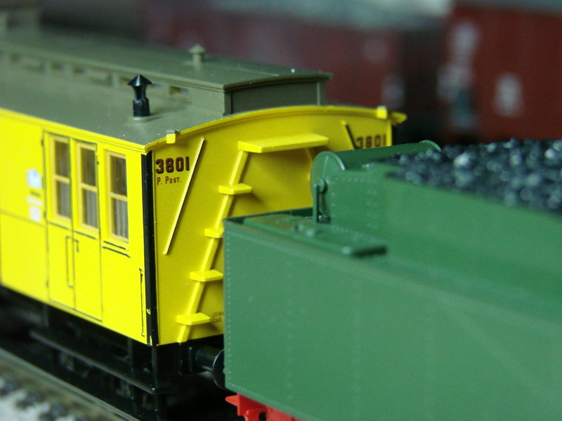

Ahora le toca a otra pieza de Fleischmann con la ref. 5057 y se trata de un pequeño vagon de herencia prusiana de correos y equipaje del tipo Pw Post i Pr84 de la DRG, Ep. II claro

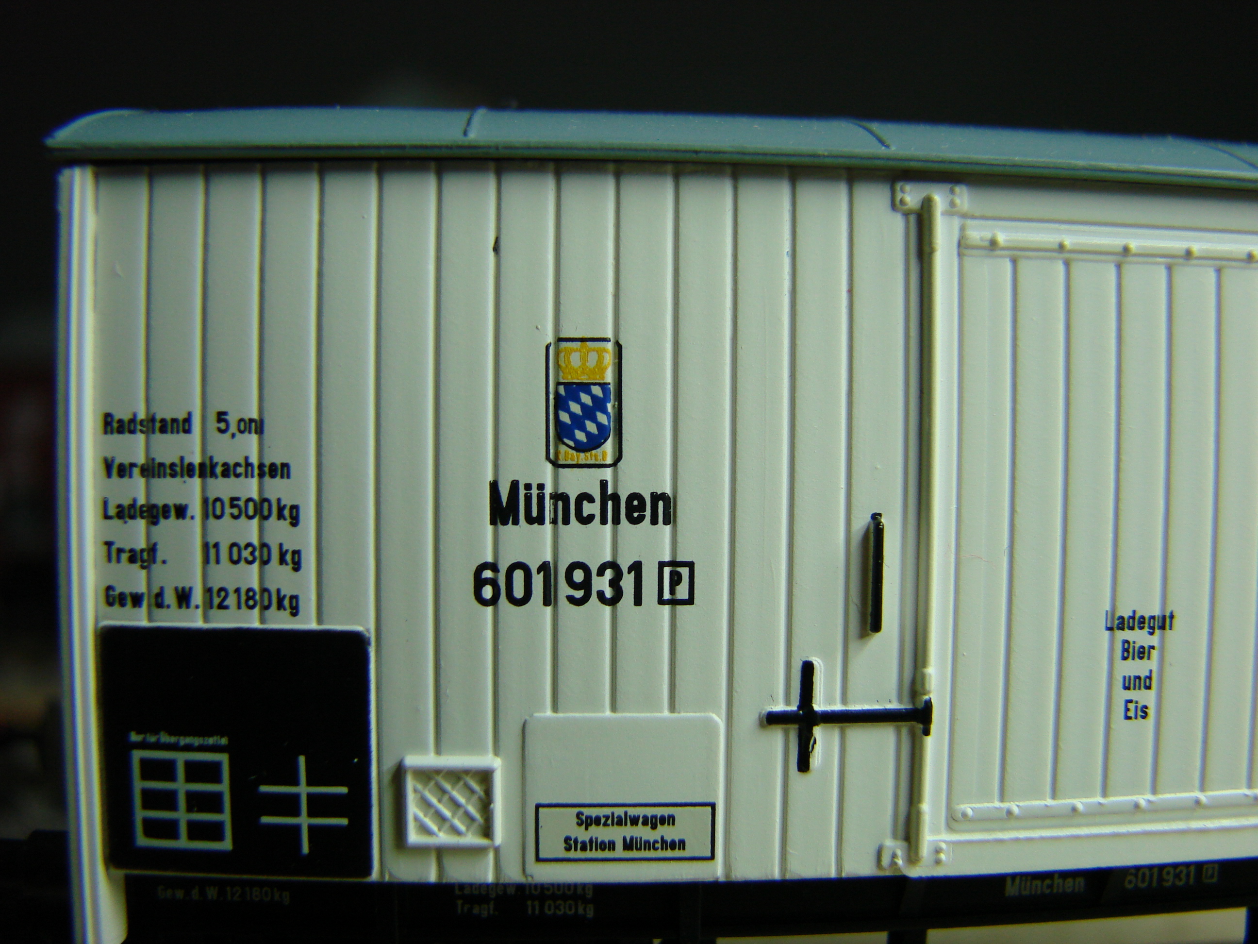

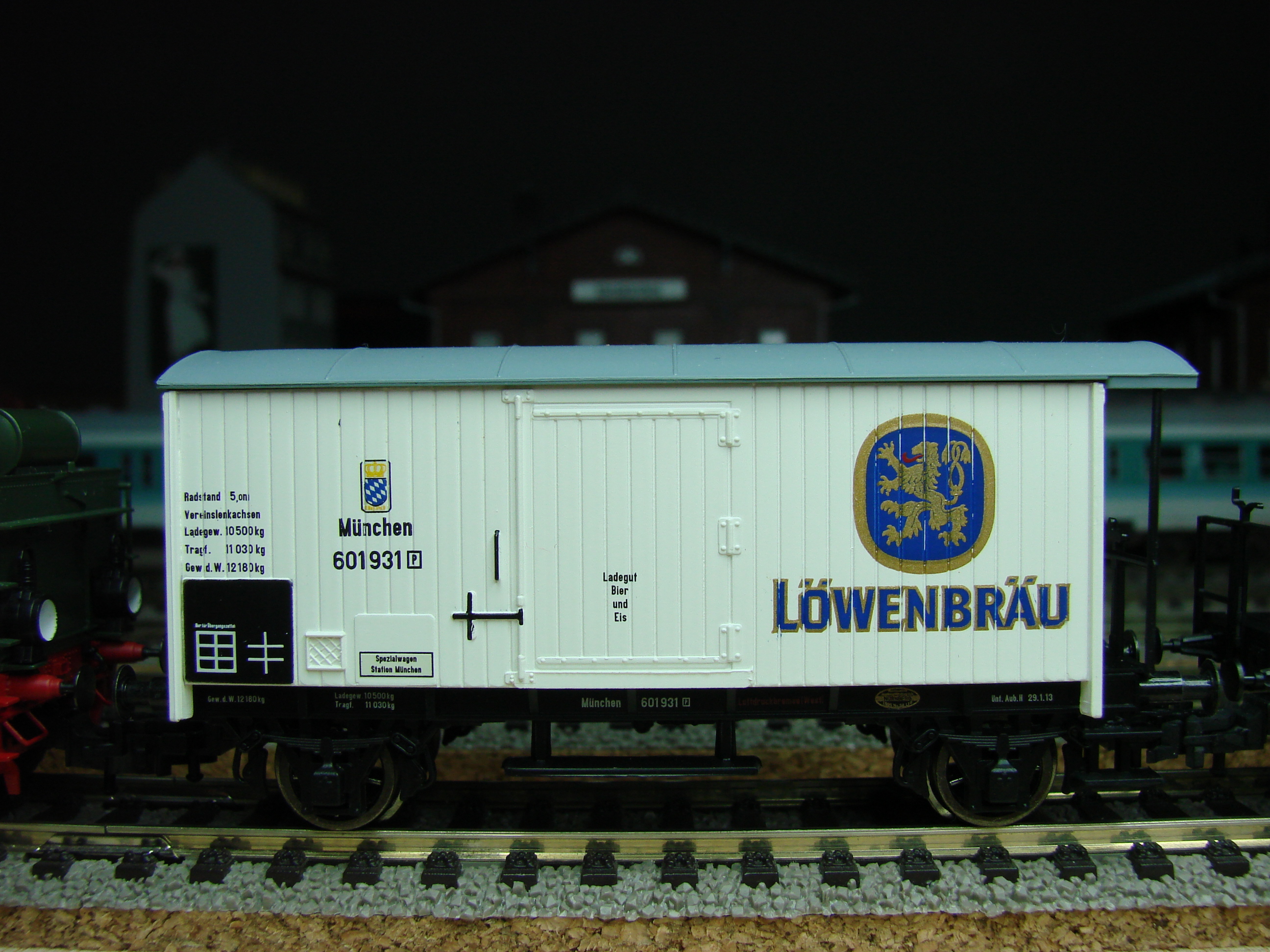

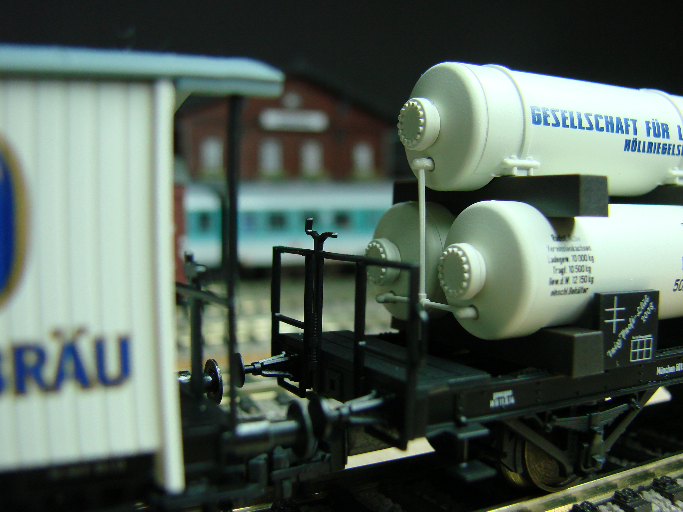

Este es un vagon de transporte de cerveza Löwenbräu Ep.I de la marca Liliput con ref. L224811, la verdad es que no esta mal pero definitivamente no tiene la calidad de un Fleischmann o Trix, pero bueno, esta resultón.

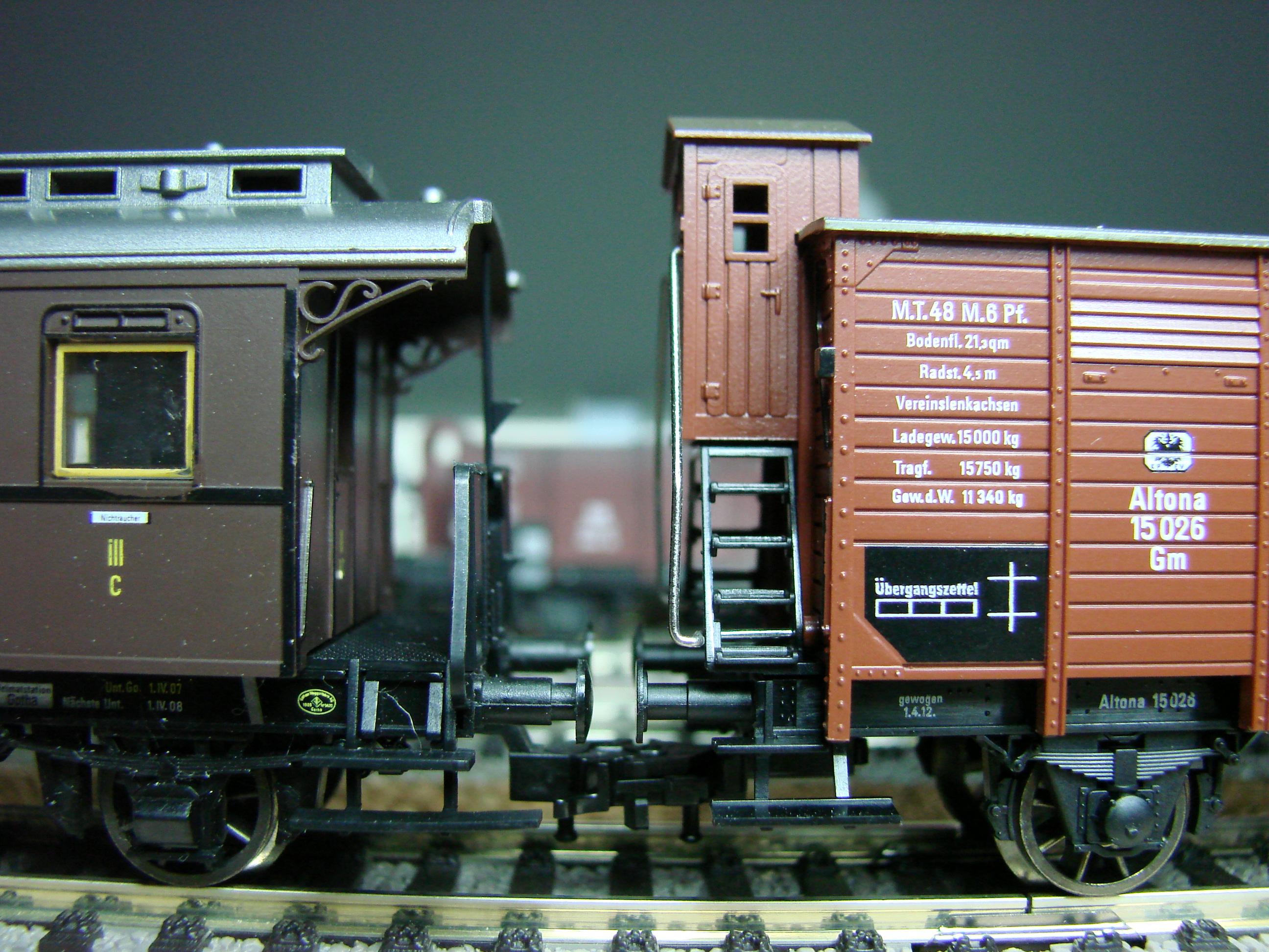

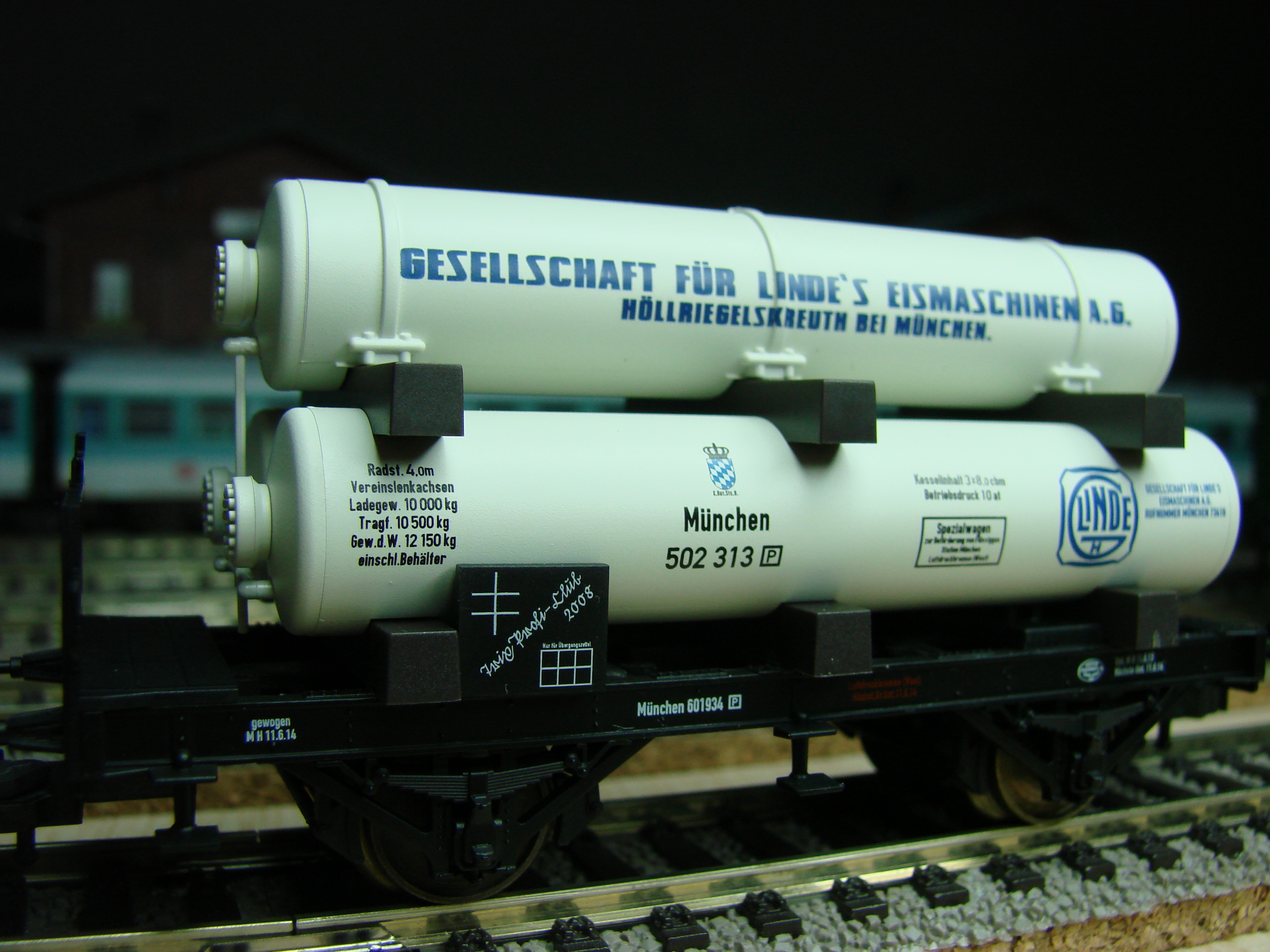

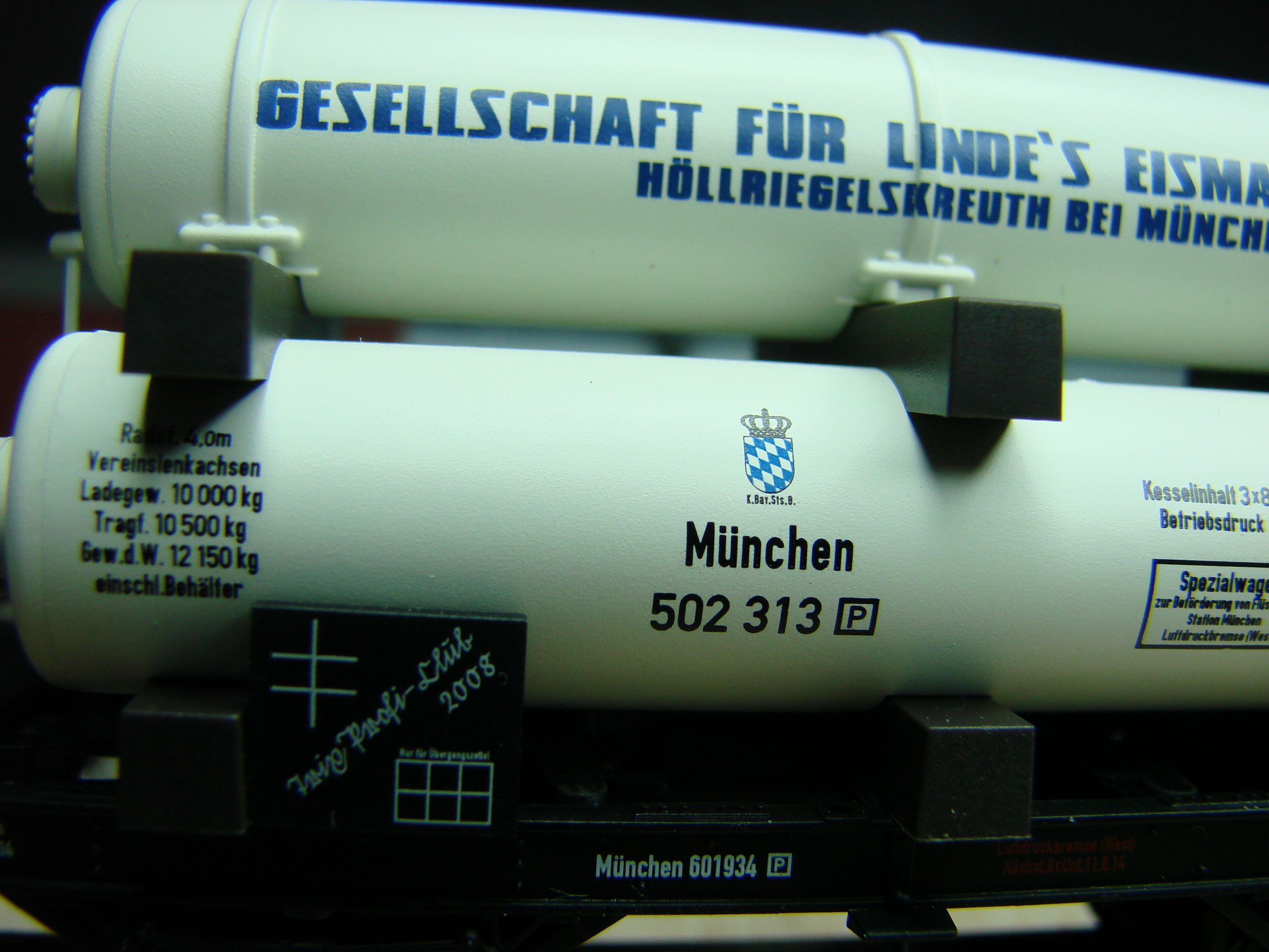

Este otro es un vagon Ep. I de la K.Bay.Sts.B de transporte de materiales gaseosos de la marca Trix con ref. 33960, las ruedas son provisionales hasta que le ponga las de radios grises que son las que deberia llevar.

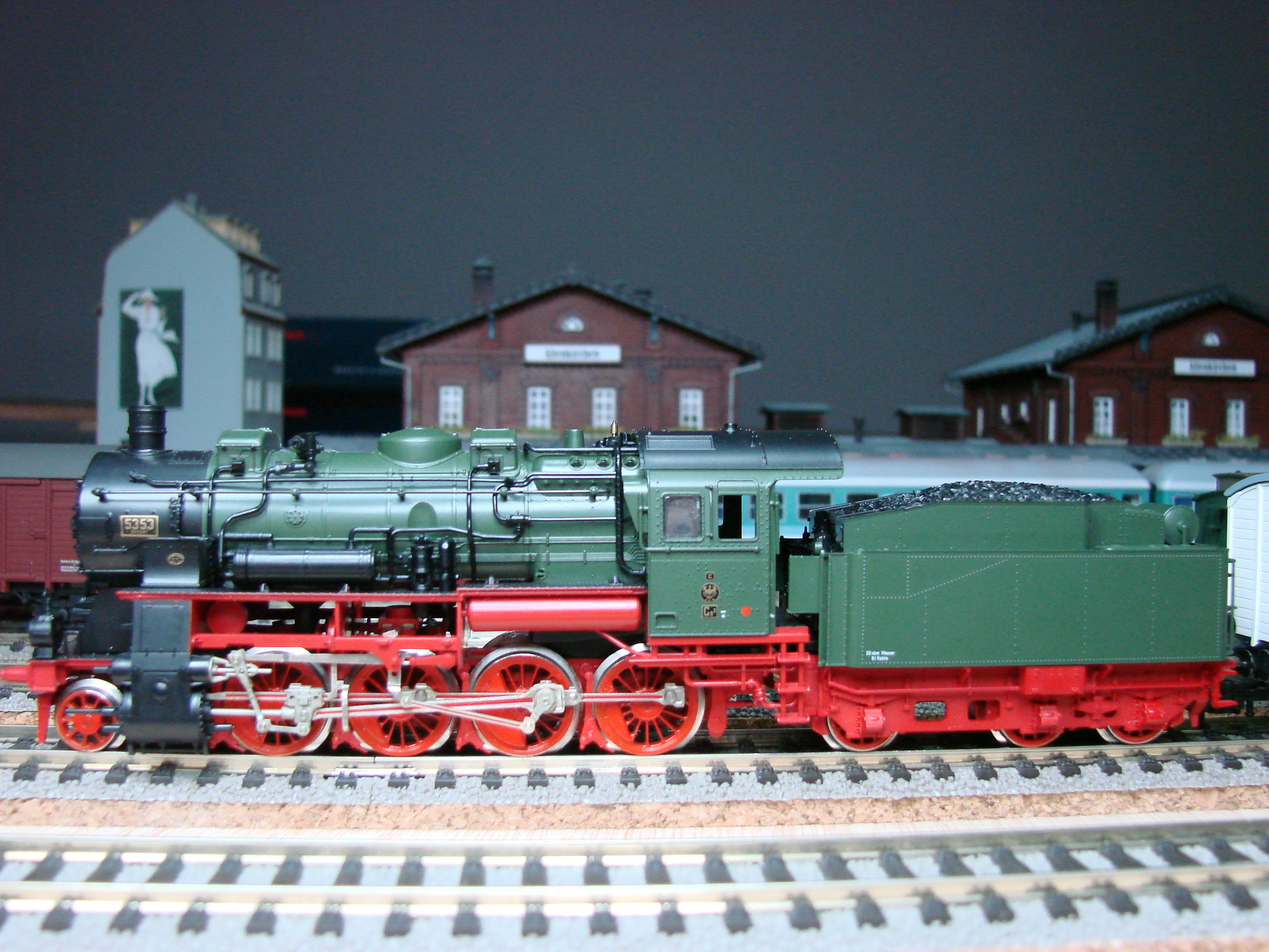

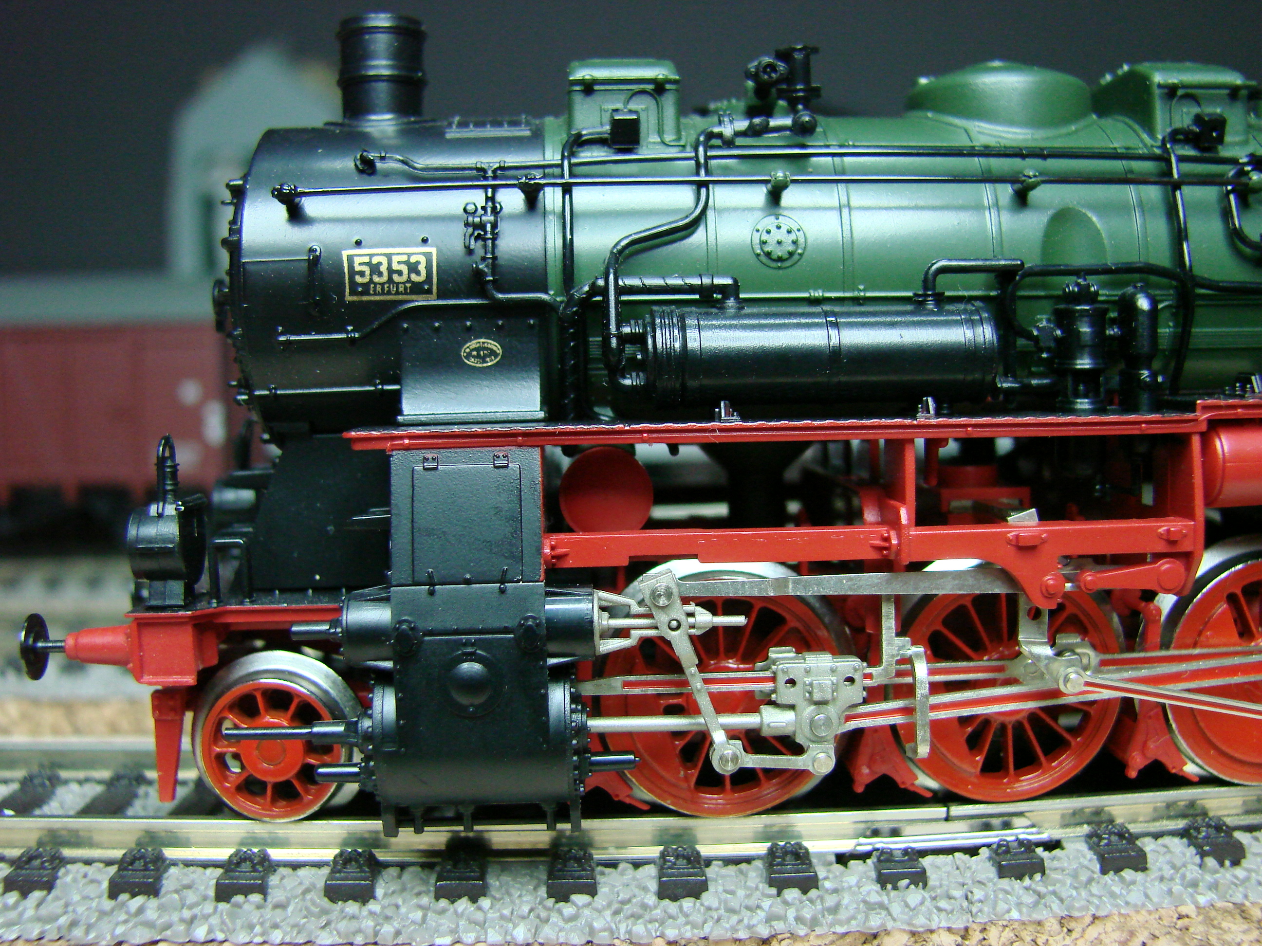

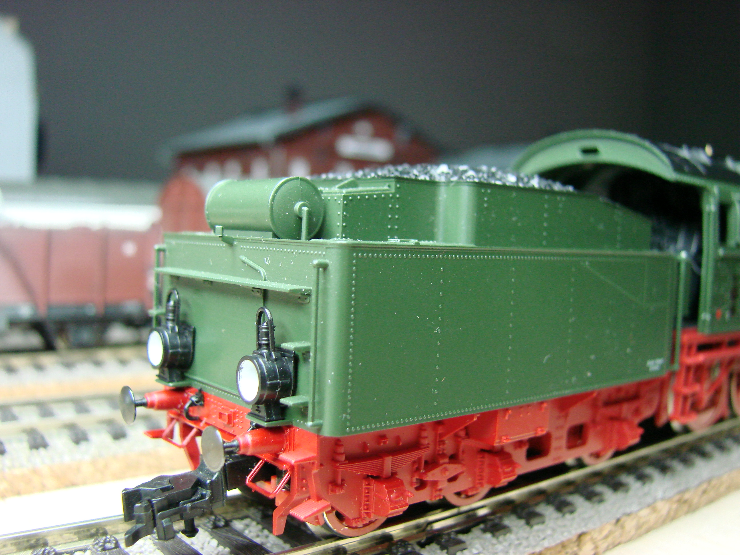

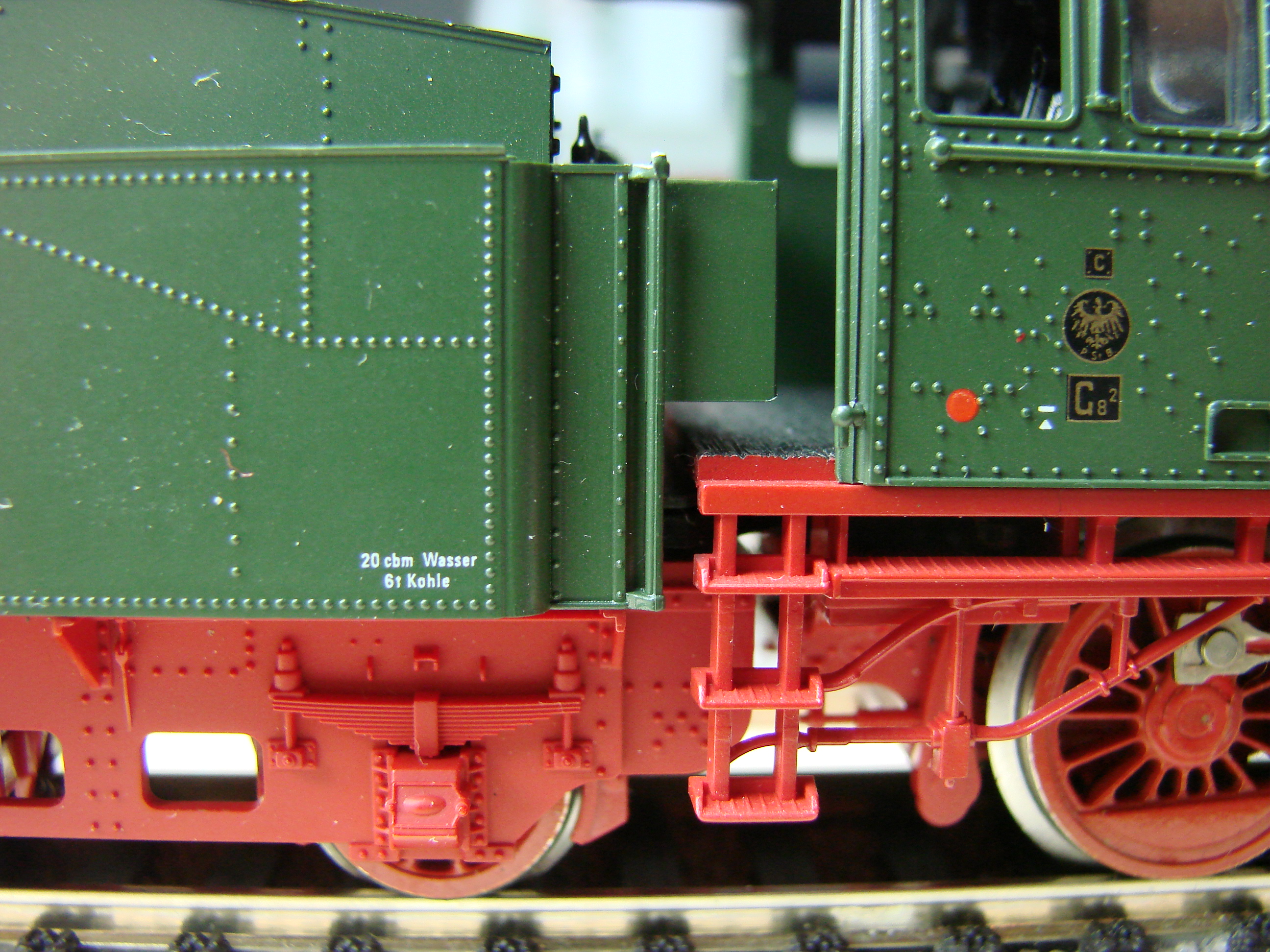

Esta ha sido la mejor compra sin duda, precio de risa y estado casi optimo, apenas una barandilla rota y un aplique, pero al 20% de su valor de catalogo y eso sumandole gastos de envio y todo.
Se trata de una G8.2 Ep. I de la KPEV marca Fleischmann ref. 4813, luego BR 56 ya en la DRG. Ya tenia una 56 y es seguramente la locomotora con tender que mas me gusta, pero en esta librea es espectacular, ves todos los detalles y ahora me parece mas impresionante aun si cabe.

Bueno, bueno, vaya material.
Vayamos por partes. De la BR 89 7462 (ex T 3 prusiana) te puedo contar algo de su historia:
- Fue fabricada por Hagans en 1904 con el número de fábrica 499
- Corresponde al modelo III-4p
- En K.P.E.V. llevó la matrícula HANNOVER 6193
- Fue dada de baja el 6/8/1960
- Y, anivel de modelismo, la primera T 3 de la DRG fue fabricada por Fleischmann, con la referencia 4010, en 1983 y llevaba esa numeración.
Desconozco si la tuya es con enganche de ranura (como las primeras mías y, por las fotografías, parece que sí) o con cinemática de enganche corto y cajetín NEM 362 (como la que me falta por poner en el otro hilo). Por otra parte, pensaba que el cajetín de madera con carbón lo llevaban en ambos lados, pero veo que estaba equivocado.
El furgón postal y de equipajes, para los que nos gusta el material pequeño (también el grande, no te creas) es una preciosidad. En los colores prusianos rojo-verde o rojo-amarillo es más vistoso, al menos para mí. Si al final consigues el set 4882 lo tendrás en rojo-verde.
Conocía los cerveceros de Liliput de Badén, pero ese bávaro no. Tendré que madrugar más cuando vaya al mercadillo para que los demás no se me adelanten.
Como te comenté, mi vagón de transporte de gas también venía con las ruedas de Trix Express, que tienen unas pestañas que no creo que pasen ni por las vías de código 200, pero no sé la referencia de las ruedas de doble radio grises que le puse. Por cierto creo recordar que el enganche también era el Trix Express.
Y de la G 8.2, que también es una de mis preferidas, te puedo decir que es la referencia 4813, serie limitada de 1987 y que también salió en el set 4884 del mismo año acompañada de vagones de mercancías. Algún día lo pondré en el hilo de Tren alemán de épocas I y II citando las referencias.

Pues qué bien, ya sólo te queda el rojo-verde del que, de momento, hay tres numeraciones diferentes.
De ese rojo-amarillo, te cuento que salió en el año 1990 como conmemorativo del quinto centenario del correo alemán.

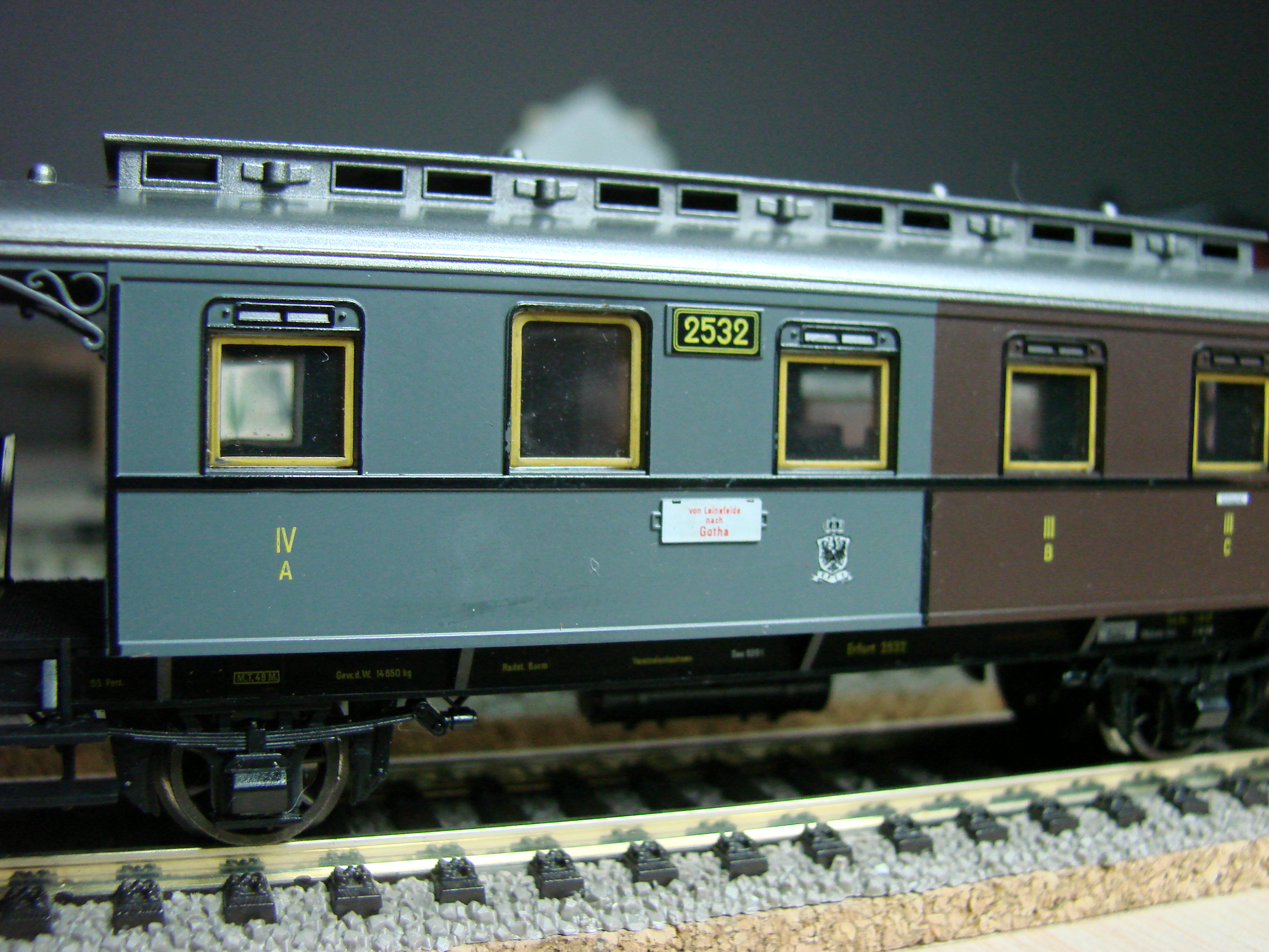

Y el Gm que lo acompaña es uno los vagones que acompañaba a una T 16 de K.P.E.V. negra en el set 4886 del año 1989; mi primer material prusiano.
En cuanto al coche de viajeros tipo CD i Pr 05b, es del primer set de serie limitada 4881 de Fleischmann del año 1984 y también acompañaba a una T 16, en este caso verde fileteada. (El año anterior ya hubo unos vehículos en serie limitada, pero no venía en set)
Saludos José María KPEV

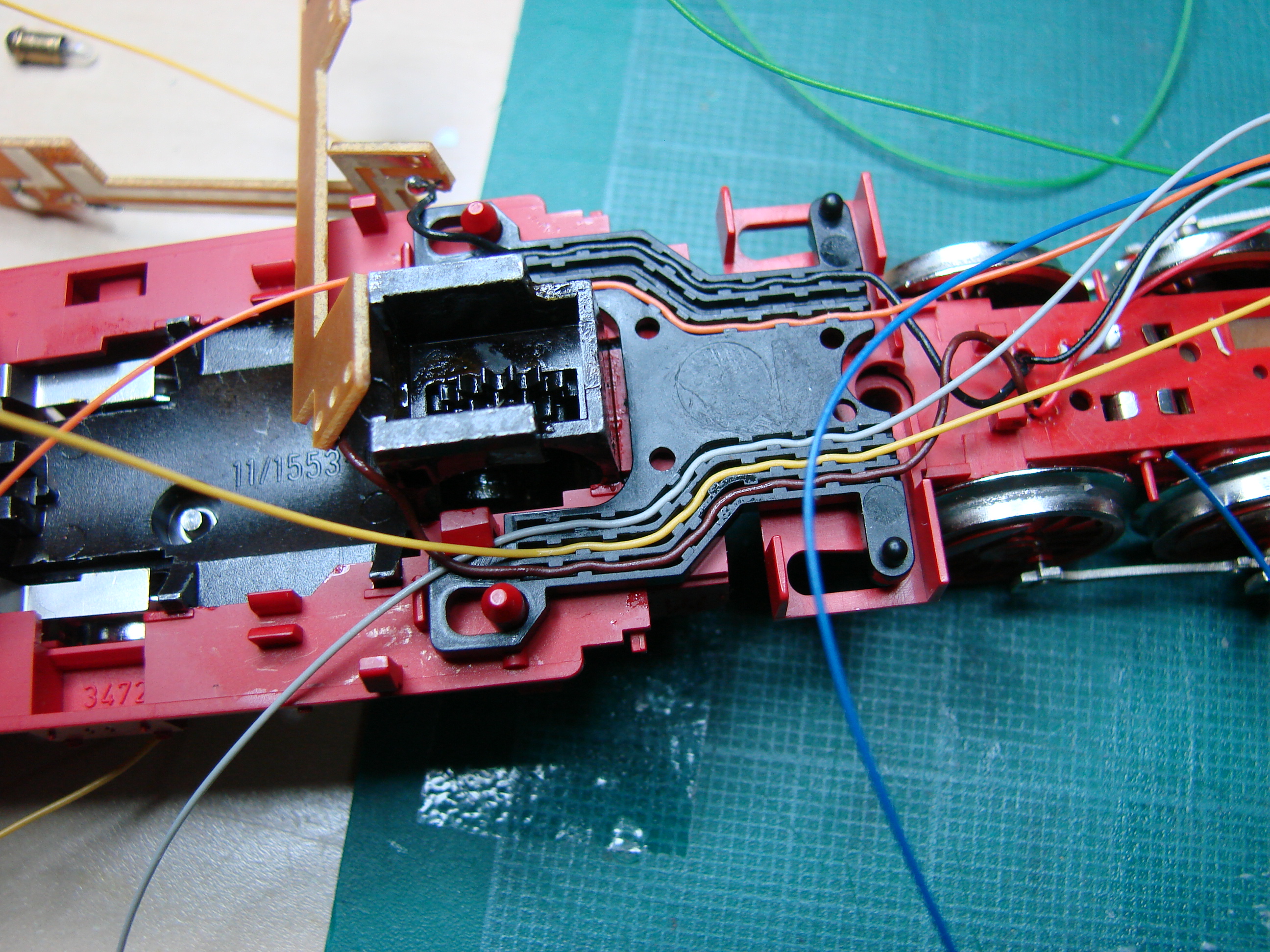

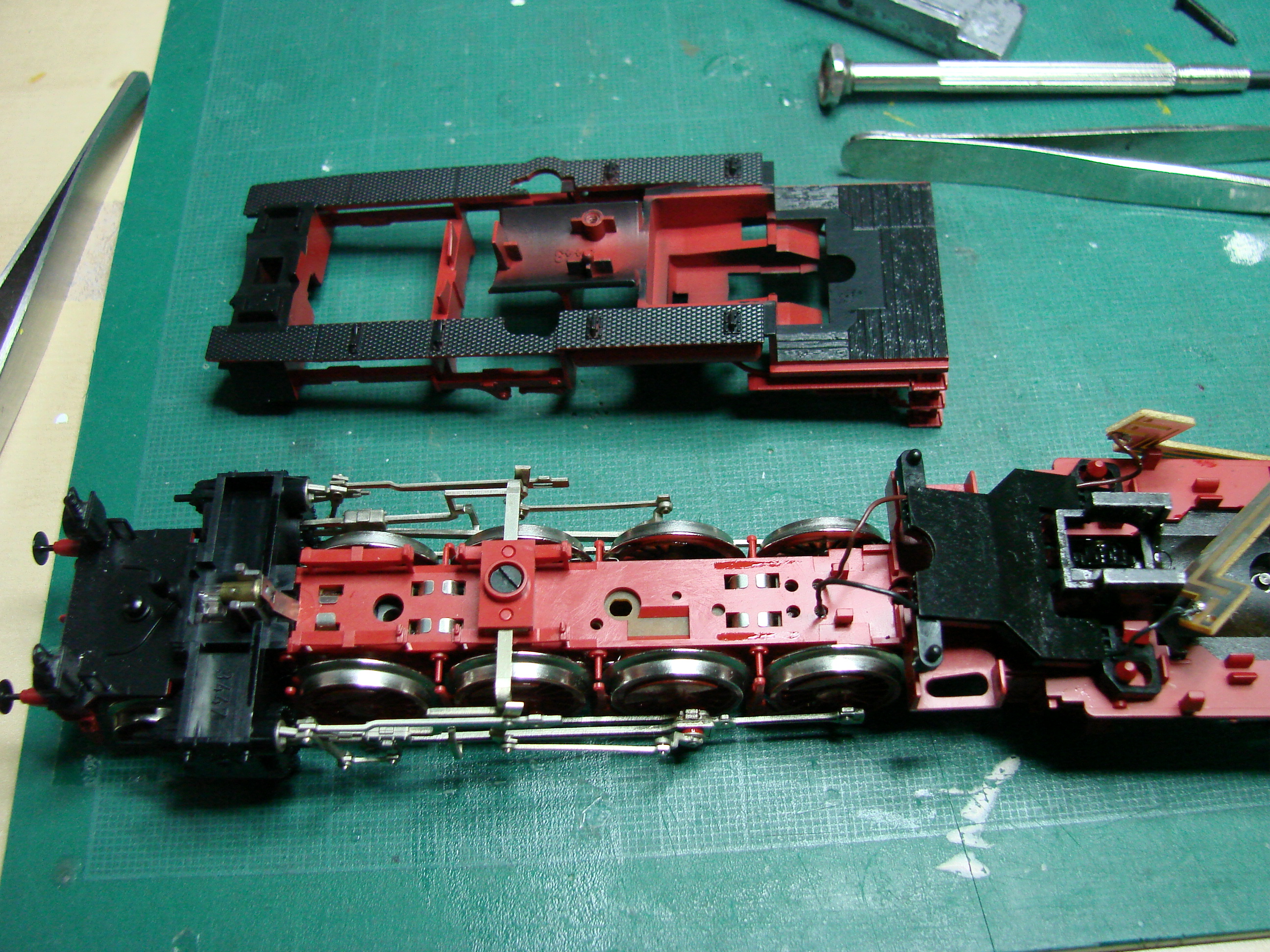

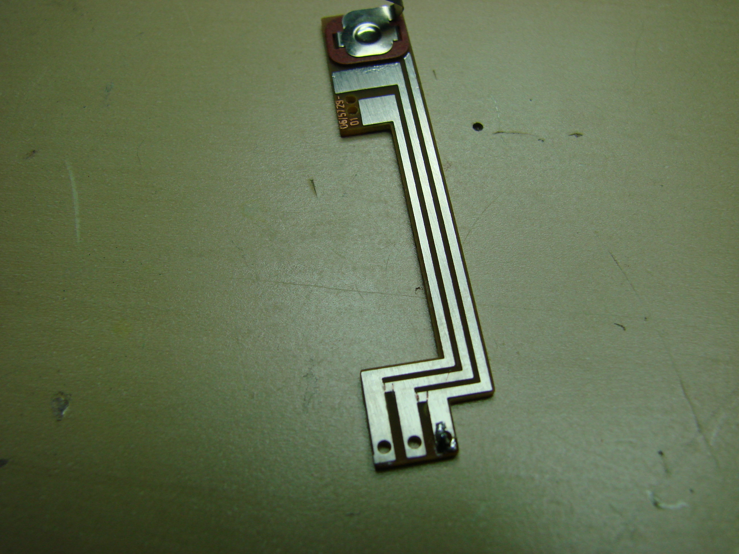

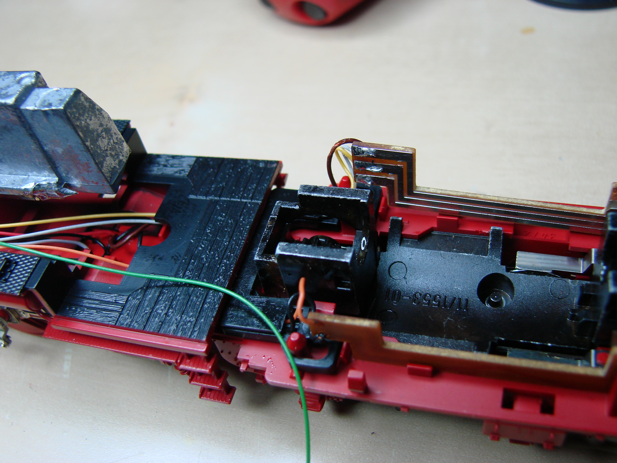

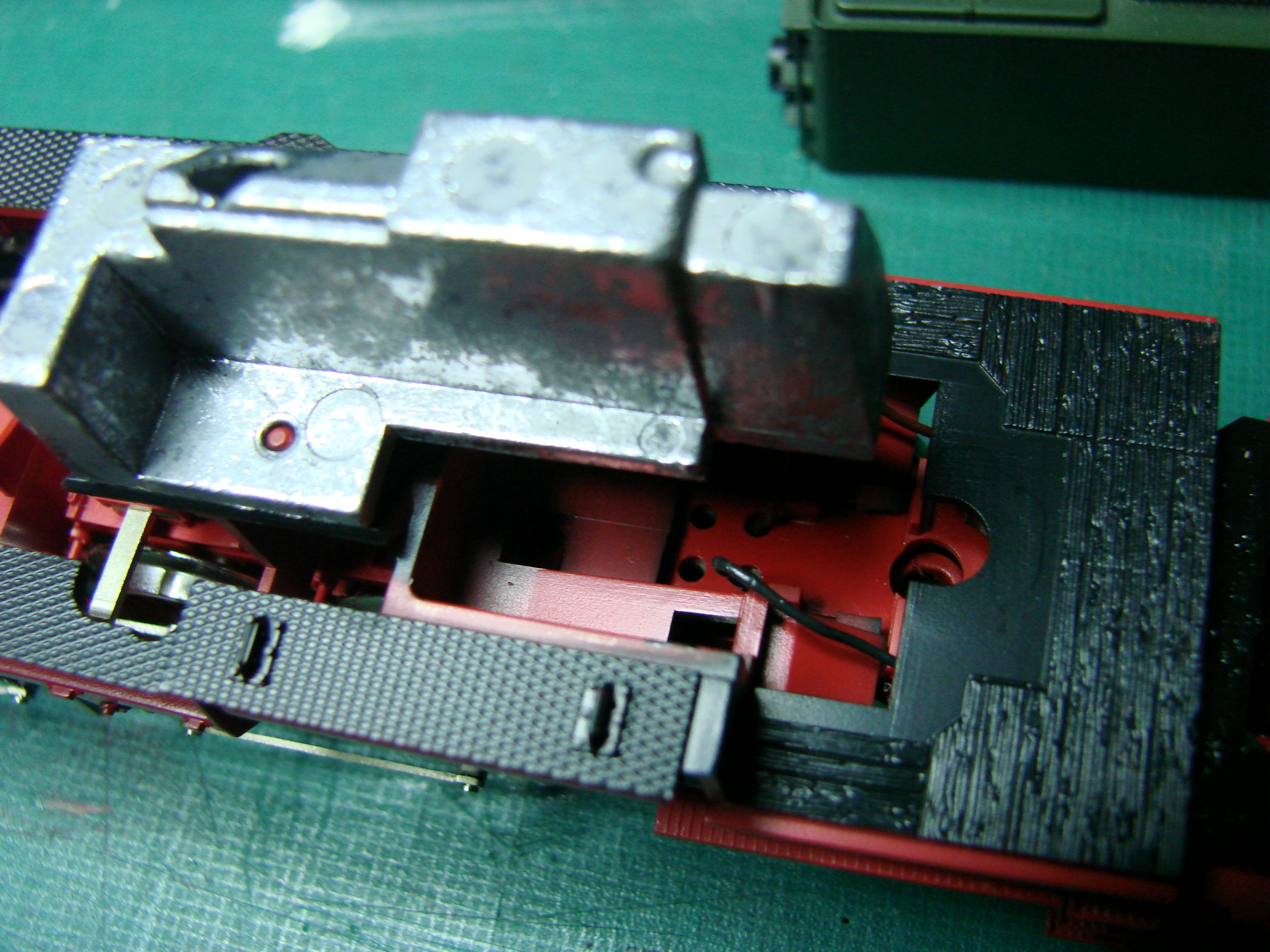

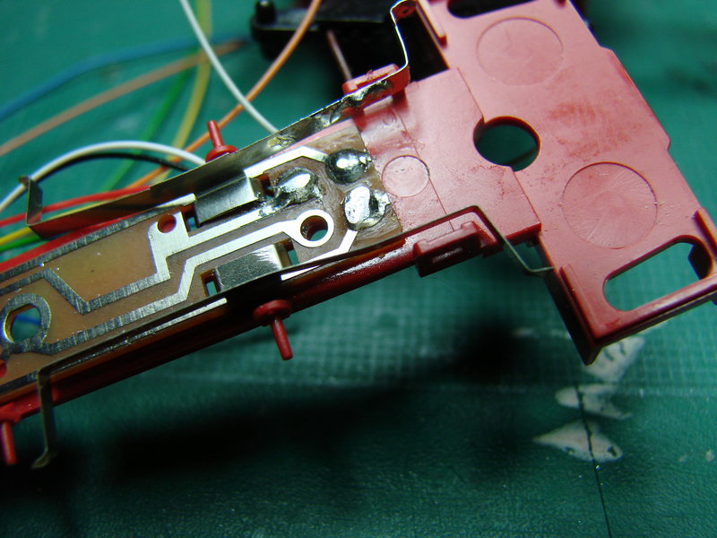

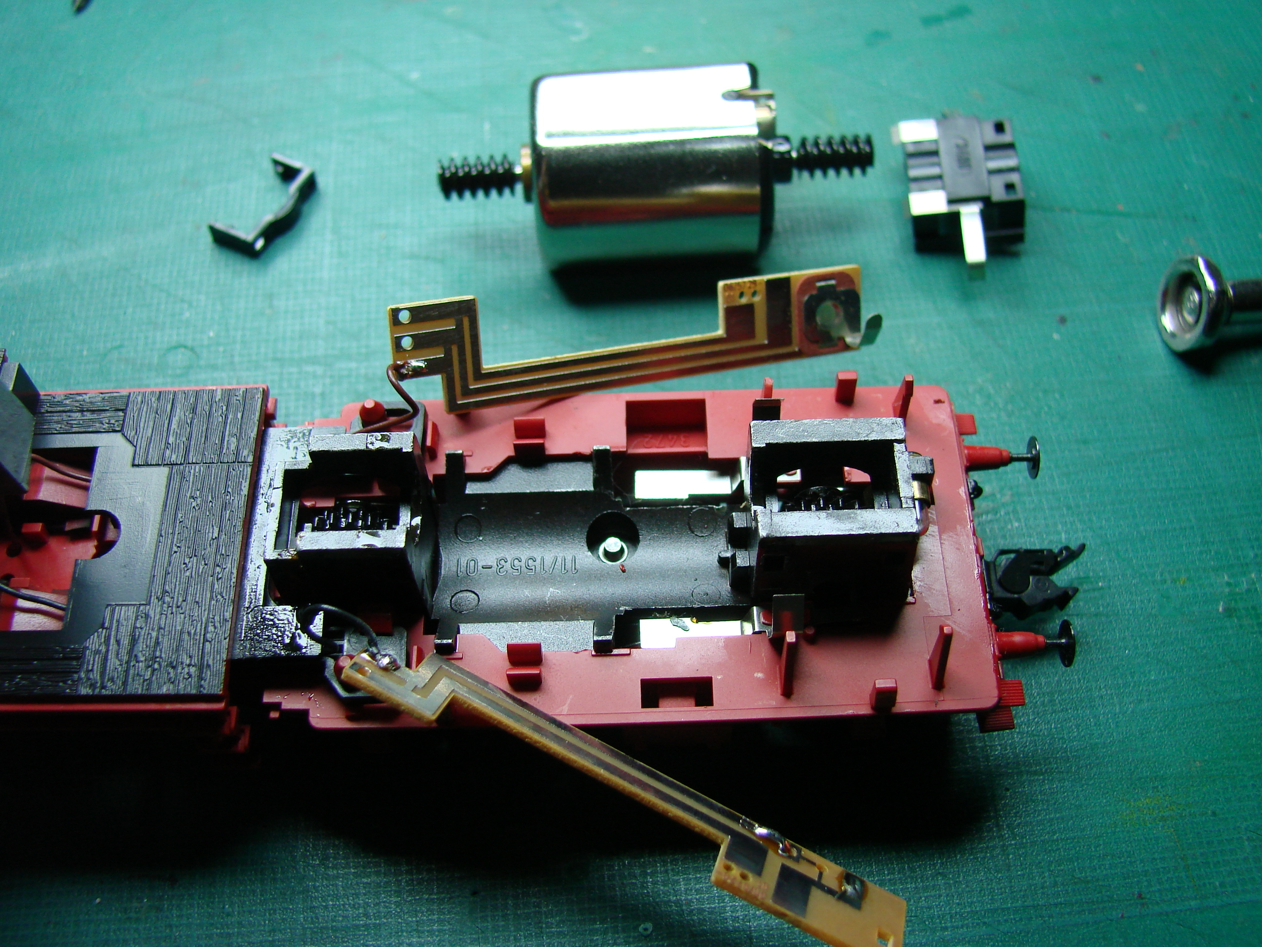

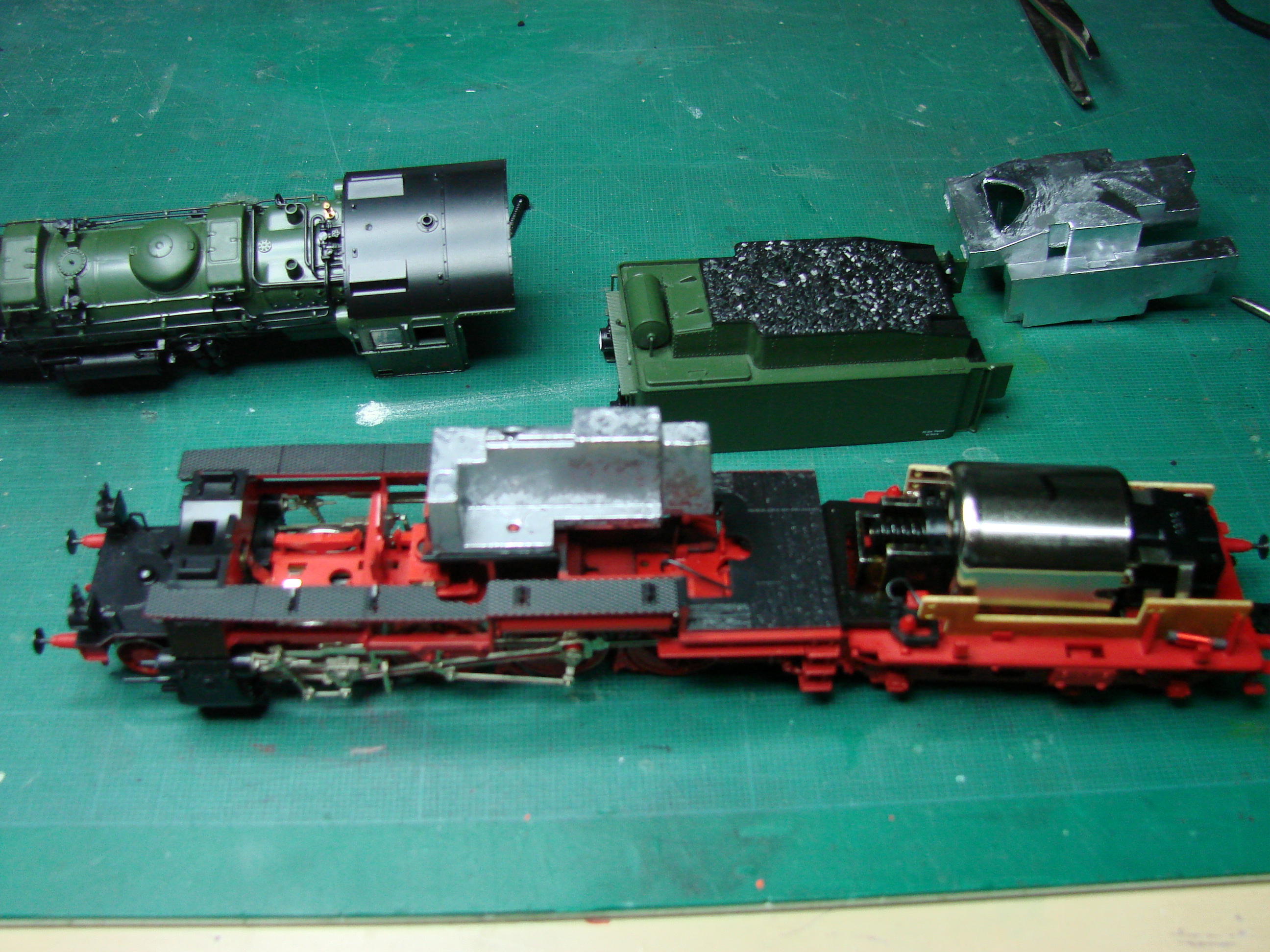

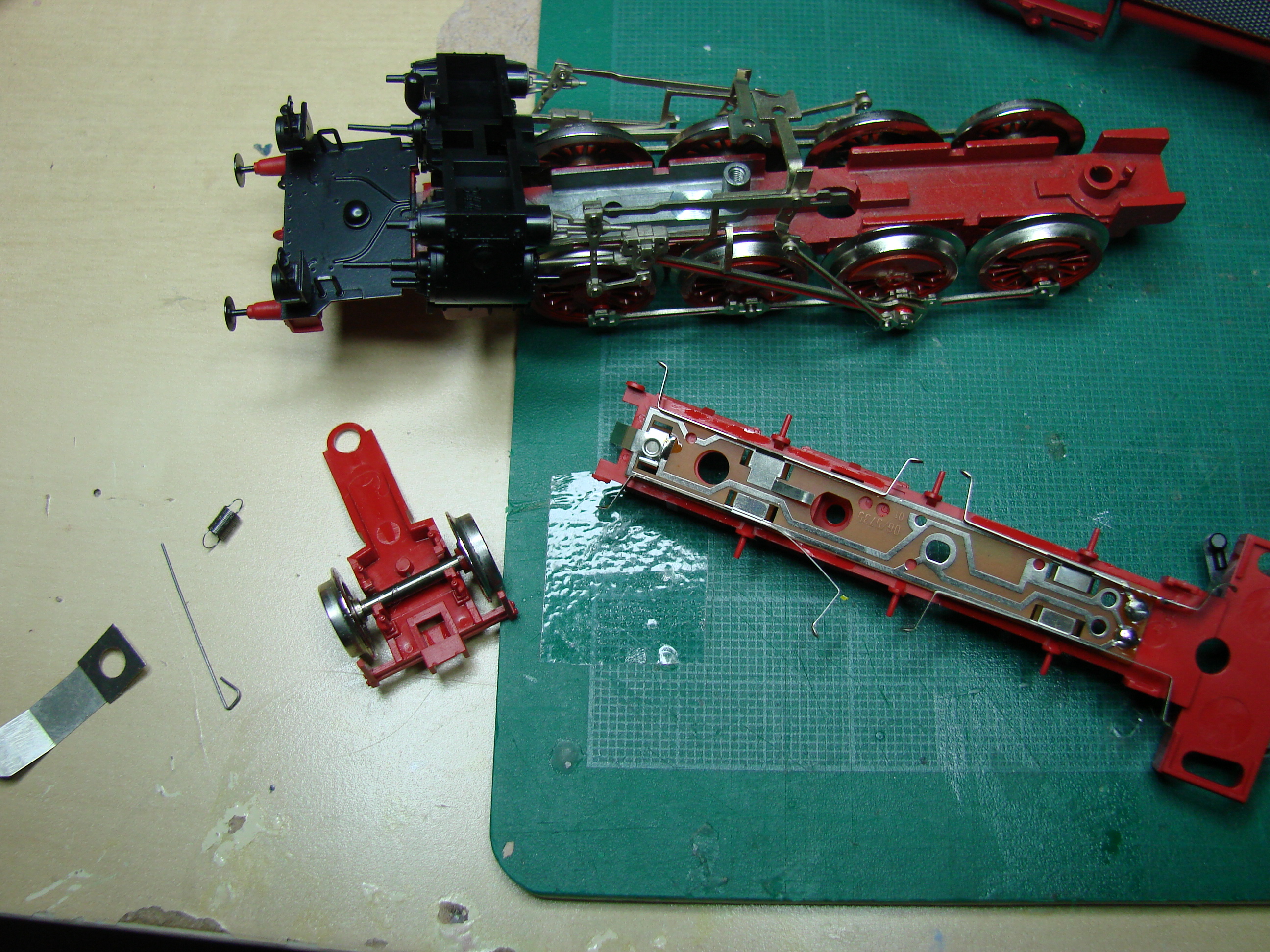

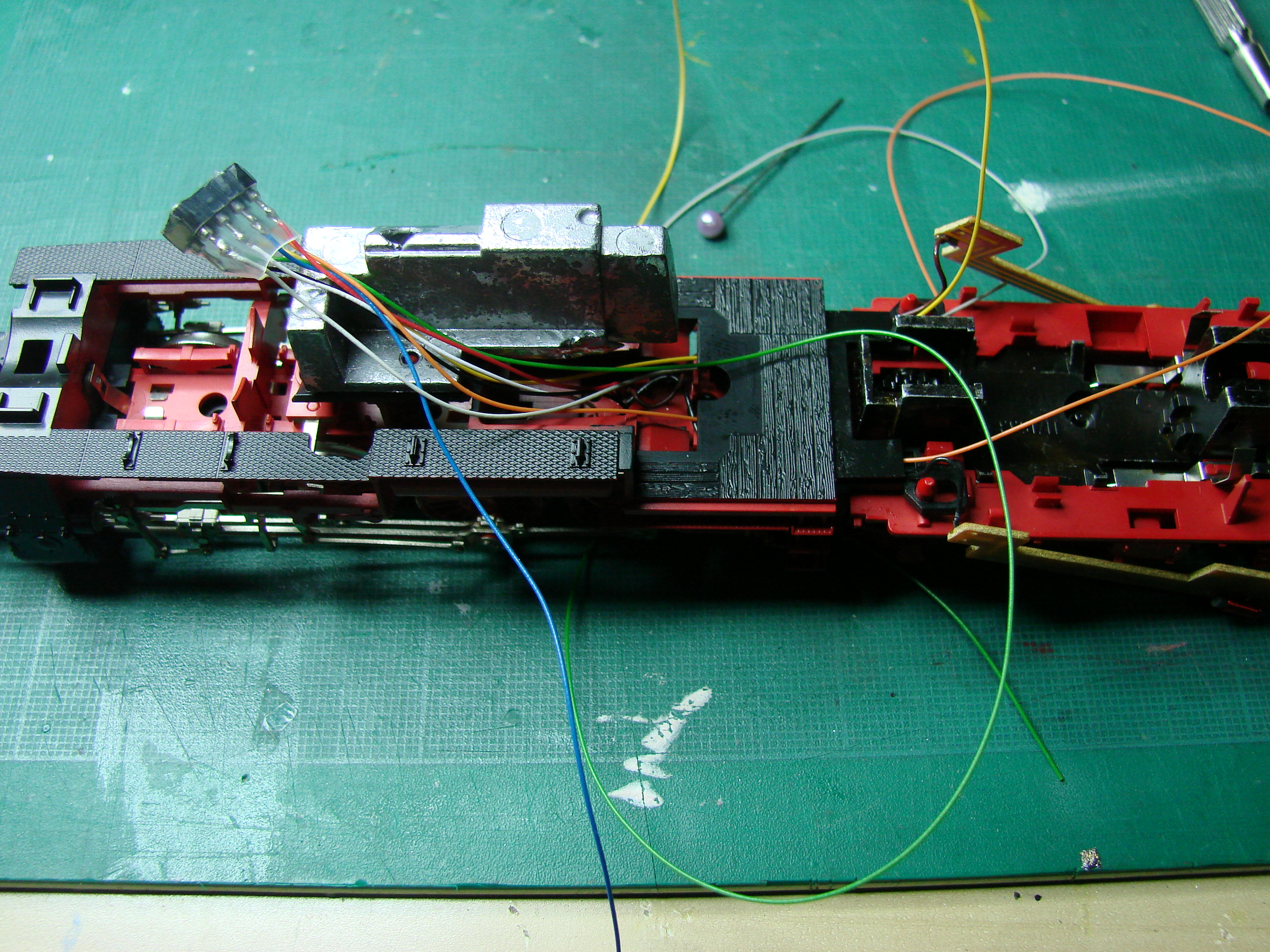

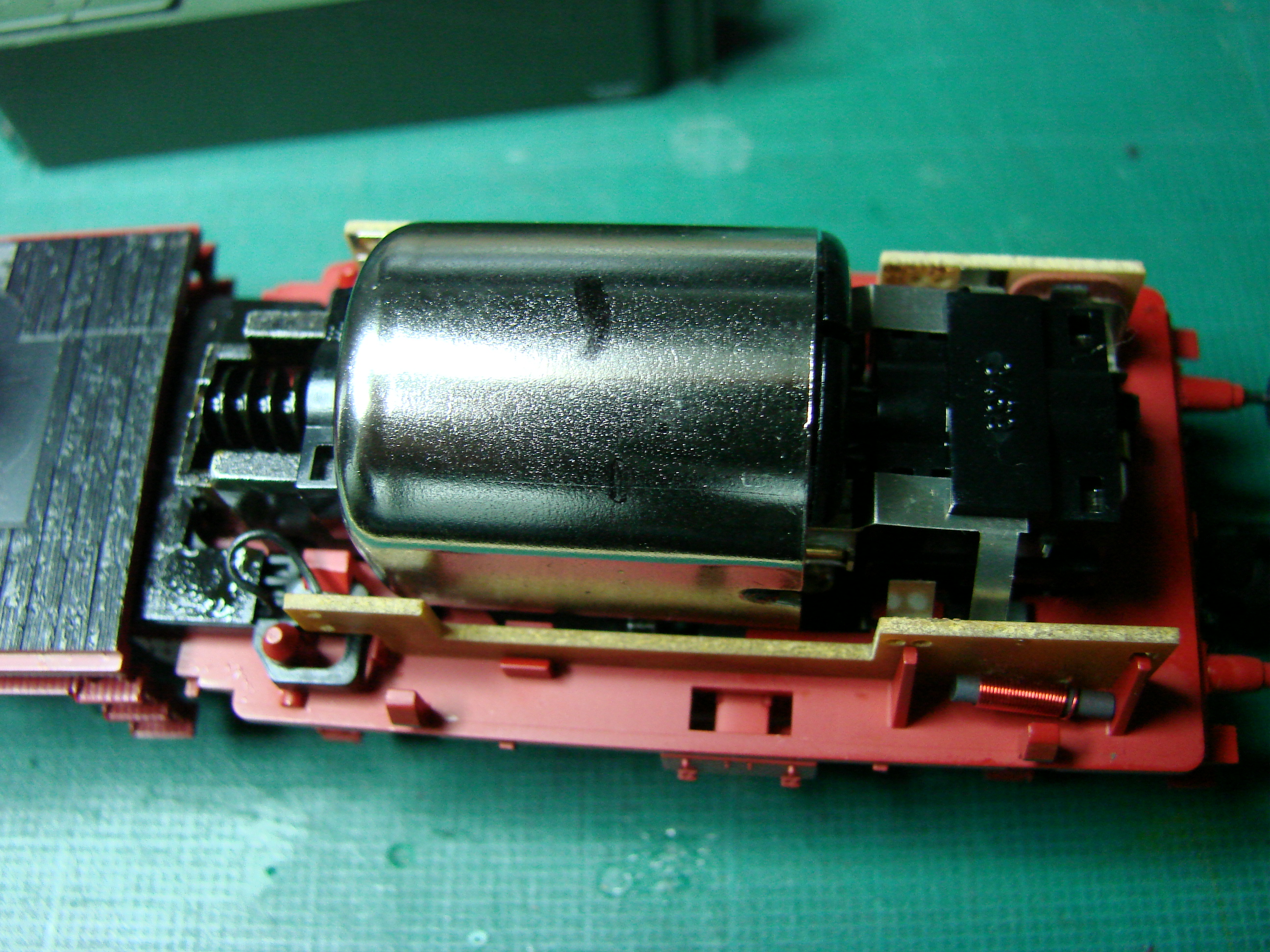

Bueno, ayer digtalice la G8 y menudo calvario, es una de las maquinas mas faciles de digitalizar que puede haber, pero todo me salia mal, un cable seguramente medio roto por dentro no paro de darme problemas hasta que cambie los originales de la maquina y ademas hay que desguazarla casi entera para llegar a la pista de la luz frontral y poder aislarla, operacion que haria facilmente 7 u 8 veces por los problemas que ya he comentado, QUE SUPLICIO, pero ya esta, le he puesto un simple Lokpilot basic casi sin programar nada y va de cine, lo malo es que es algo grande y tambien me ha tocado rebajar el plomo para que entrara y con calzador :evil: .
Bueno, aqui dejo algunas fotos por si a alguien le sirve de ayuda, para una vez que hago, pero los cables de motor y tomas ruedas van al final al lado contrario de como se ve en las fotos.

Hombre, ya sé yo quien me va a ayudar a digitalizar la mía si no me atrevo con ella. :lol: :lol: Bueno más bien yo seré el que ayude mientras tú la digitalizas porque me parece que después de desmontar tanto yo no sabría ni para qué sirve el muelle de la sexta fotografía :oops: :oops: . Estas hecho un fenómeno. Ya hablaremos del tema.
Si no lo he visto mal, el LokPilot Basic soporta 0.7 A para el motor con unas medidas de 25.5 mm x 15.5 mm x 4.5 mm. Como el LokPilot Micro soporta 0.75 A, tal vez sería idóneo y con un tamaño mucho menor (13.5 mm x 9 mm x 3 mm).
Mensajes: 1795
Registrado: 07 Jun 2009 23:24
Eso esta hecho, abre el tender que esta chupao, solo hay que aflojar un poco los laterales con los dedos y sale sola, y si es del mismo tipo casi que te lo hago con los ojos cerrados jajaja, eso si, no me hago responsable si se quema algun decoder, aunque si es cierto que a dia de hoy solo se me ha estropeado uno guarrindongo con el que hice mis primeras incursiones hace ya tiempo.
Lo del Lokpilot micro a priori suena bien, pero a poco que te informes un poco por la red veras que tanto el V 3.0 como ahora con el 4.0 se oyen cosas raras, que si no se puede programar con el multimaus, que si se queman, por eso no me decido por ellos para las T3, yo no me atrevo, de todas formas los V 3 ó 4 son algo mas pequeños y para estas pequeñas estoy pensando en pillar algun Digitrax DZ125 que parece que van bien, son diminutos (1A nominal-1,25A picos) y son baratos.

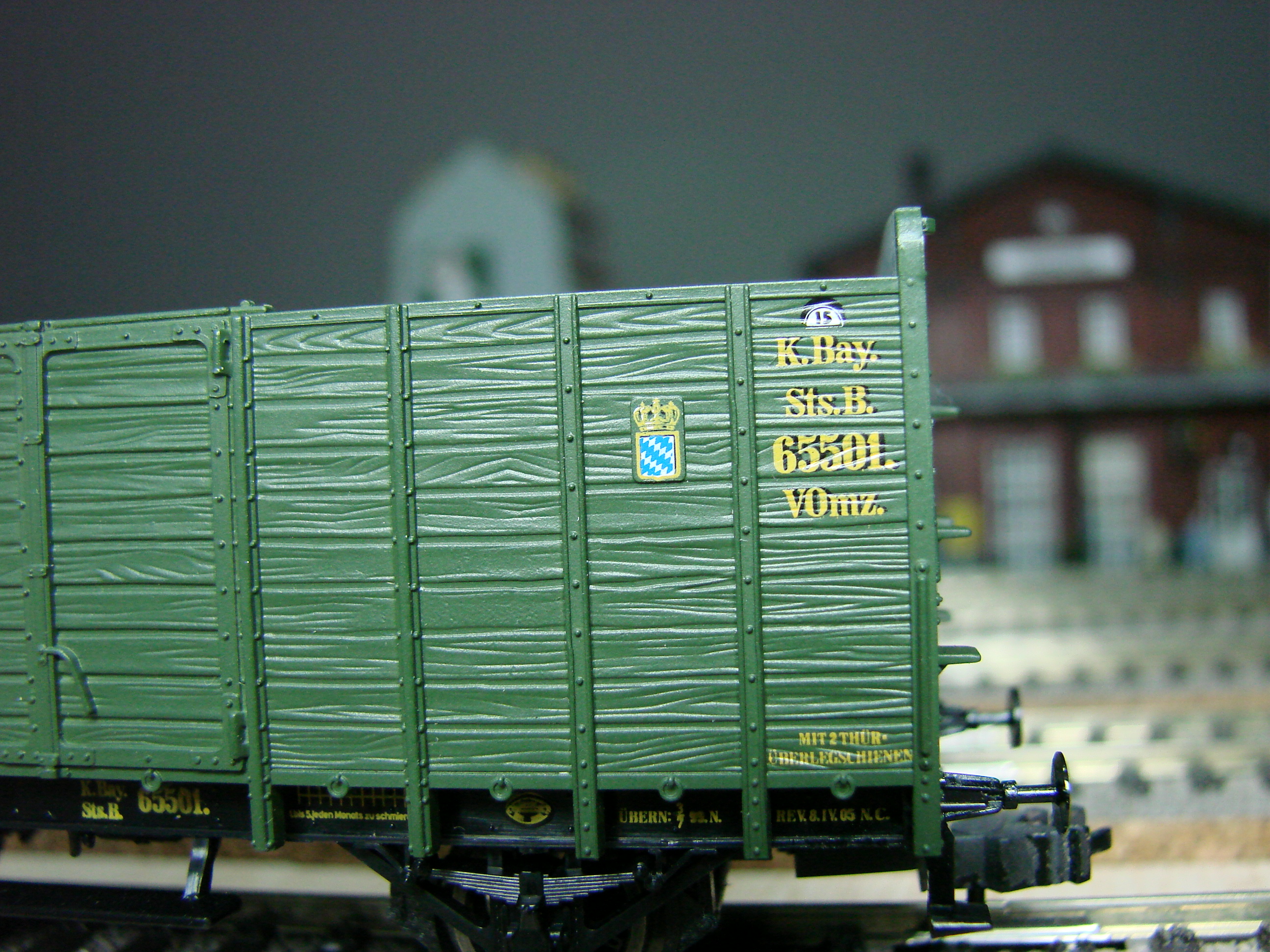

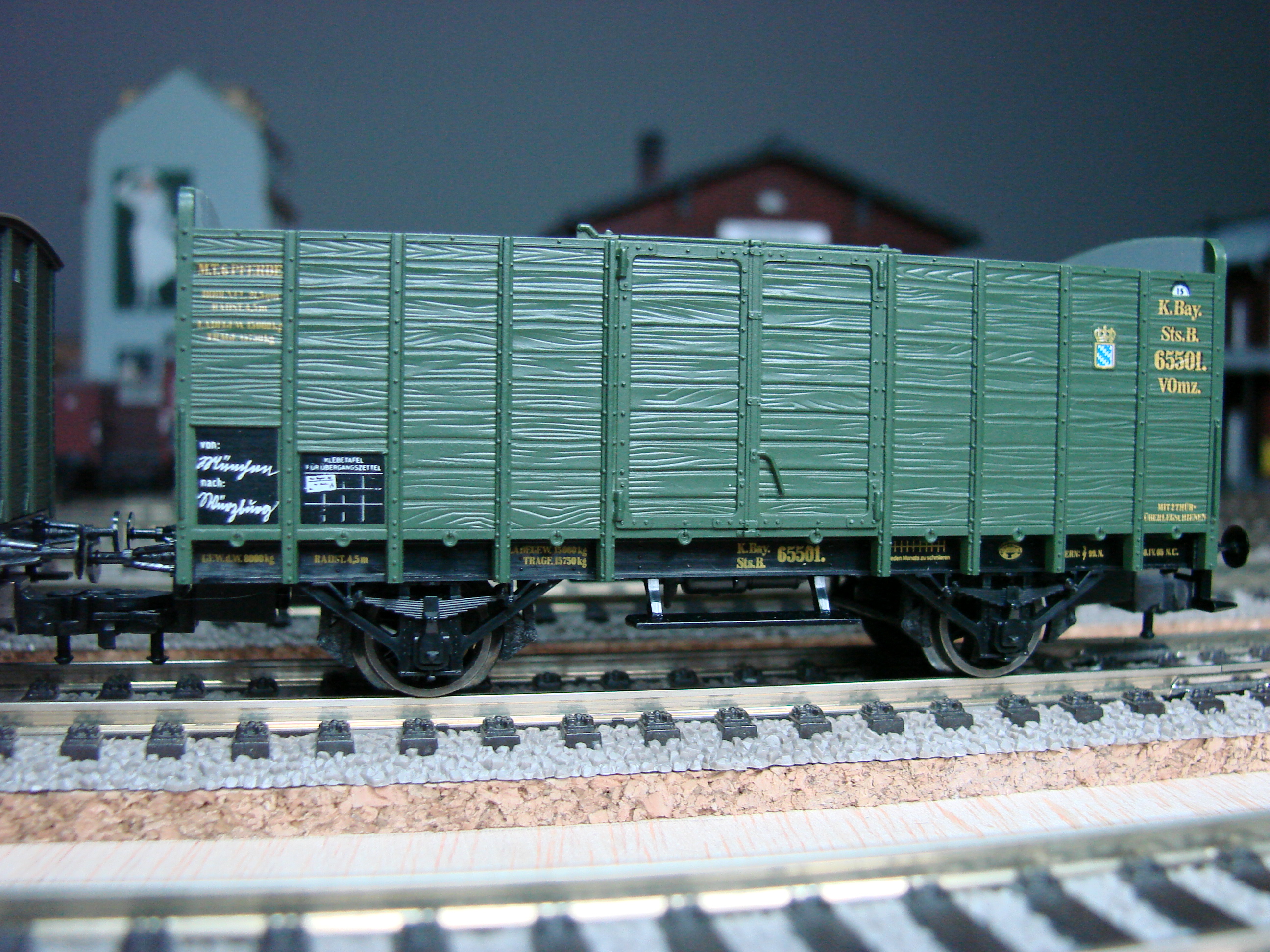

Otra pequeña aportacion K.bay.Sts.B de Trix.........................me estoy dando cuenta de que tengo mucho material remolcado Bavaro pa tan poca locomotora, esto hay que solucionarlo de alguna manera :oops:

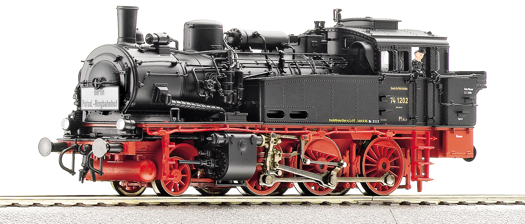

Ah!, pues muchas gracias por el apunte, por cierto, a ver quien me podria decir que locomotora le iria bien a los cajas de truenos de la DRG, no tengo ni idea.

pues Fran, la locomotora mas tipica que tiro de estos Donnerbüchsen es la BR 64.
La puedes ver con esta composicion hasta el aburrimiento por todos lados.
En la DB ocurrio lo mismo.
http://de.wikipedia.org/wiki/DRG-Baureihe_64
Tambien te puede valer cualquier otra de estas pequeñas con tender incorporado similares a la BR 64, como las BR 74, 76, 77, 78, 86, y 91, por ejemplo.

Pues ya tengo una 74 como la de la fotico para tirar de los Donnerbüchsen (no sabia que se denominaban asi en Aleman), en cuanto le ponga un par de cosillas le hago unas fotos, no tengo claro donde se pone el cartel frontal, hay fotos que aparece como sale en esta y en otras arriba.
