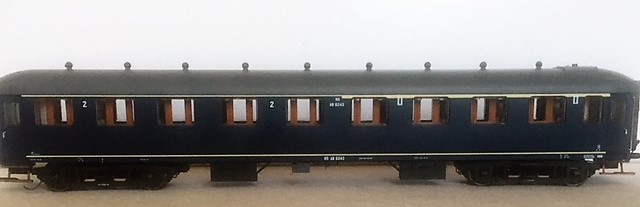

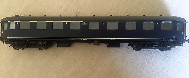

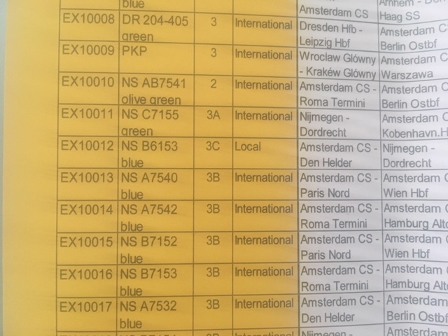

Creo, aunque no lo he visto documentado, que es muy posible la presencia de los vagones holandeses del tipo NS7521-7555 en este tren. En la web y en el folleto adjunto que viene con los vagones de Exact Train, que lo esta reproduciendo desde el año 2017, viene esta información.
FOLLETO EXACT TRAIN .JPG (109.85 KiB) Visto 6095 veces
Varios de estos vagones fueron asigados a los trenes internacionales que unían Holanda con el resto de Europa, y por tanto es lógico pensar que fueran en el Holland Italien Express.
En la información que aperece en el folleto de Exact Train indica su presencia en el citado tren tanto en su version verde oliva como en la version azul, por tanto, si es cierto, podriamos afirmar la presencia de estos vagones en el tren antes de la segunda guerra mundial y su pervivencia hasta mediados de los años 50.
IMG_0397 (002).jpg (48.34 KiB) Visto 6095 veces
NS BLUE.jpg (62.25 KiB) Visto 6095 veces
Disculpen por la mala calidad de las fotos.

En efecto, estos coches que acaba de sacar Exact-Trains son distintos a los "Bolkop" y a los "Plan D", y se usaron en tráfico internacional; los denominan "Stalen Trein D" y deben ser del mismo estilo y época de los furgones vistos. Pueden ser usados en el Holland-Italien perfectamente, pero ignoro en qué franja temporal; desde luego no es uno de ellos el que se vislumbra en la foto de Bellingrodt del 1957 ( en 2ª posición ), ya que el número de ventiladores de techo no coincide y no se adivina la ausencia de una de las ventanillas del servicio, que es la característica más identificativa de estos "Trein D" ( un sólo WC, no dos ).
