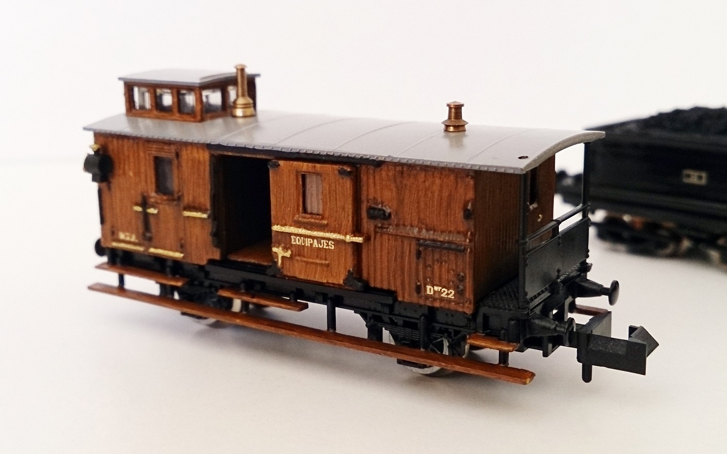

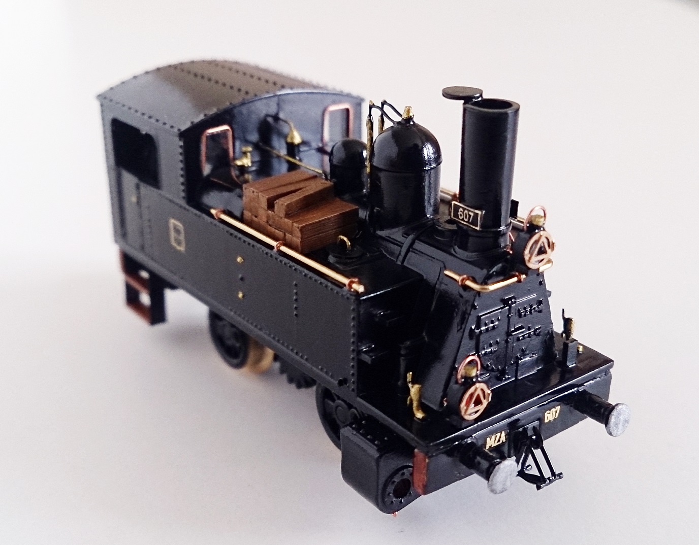

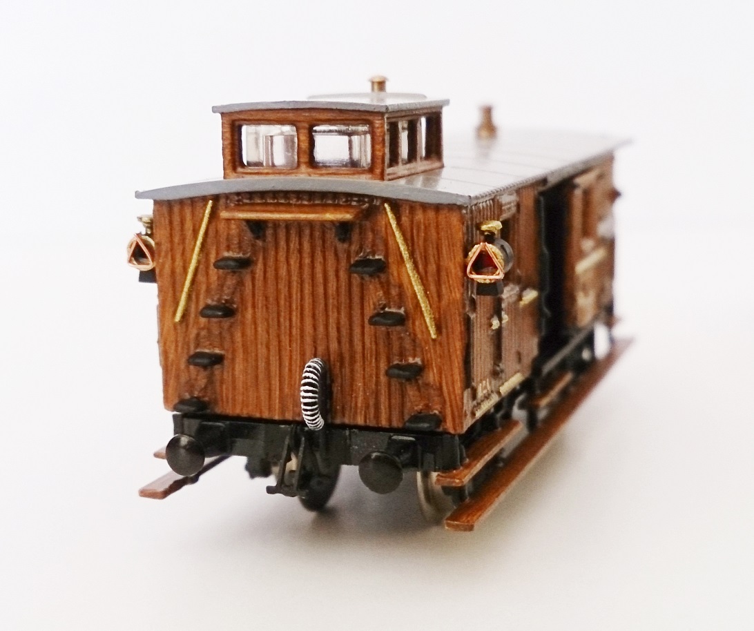

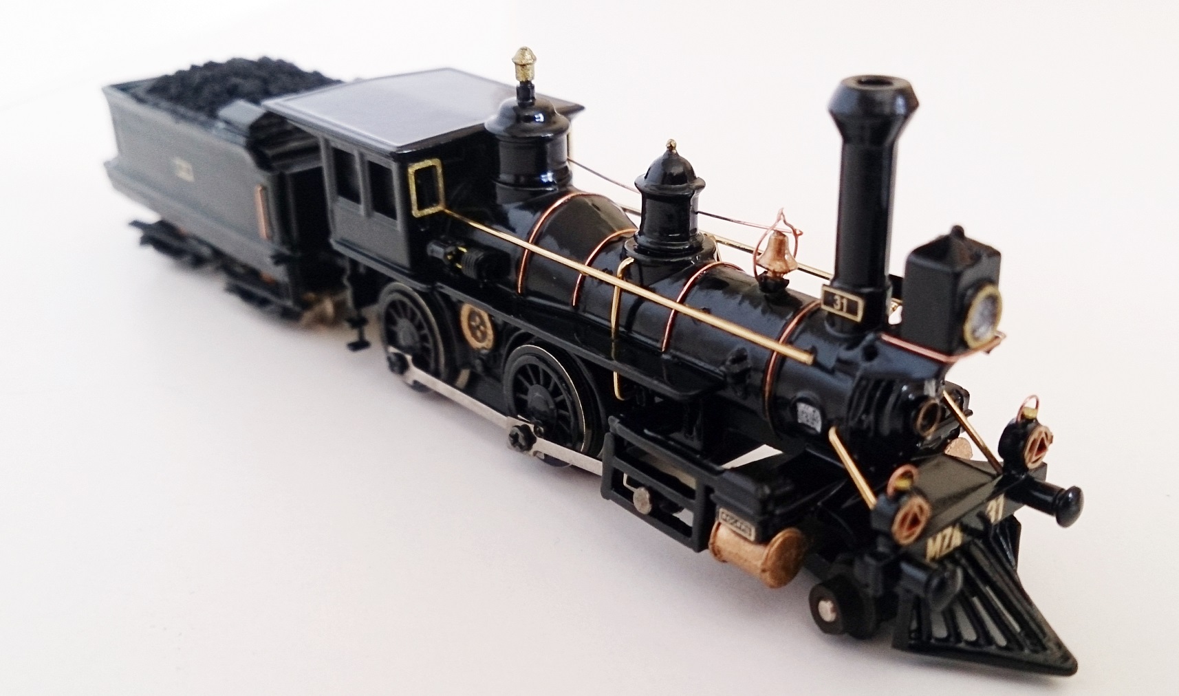

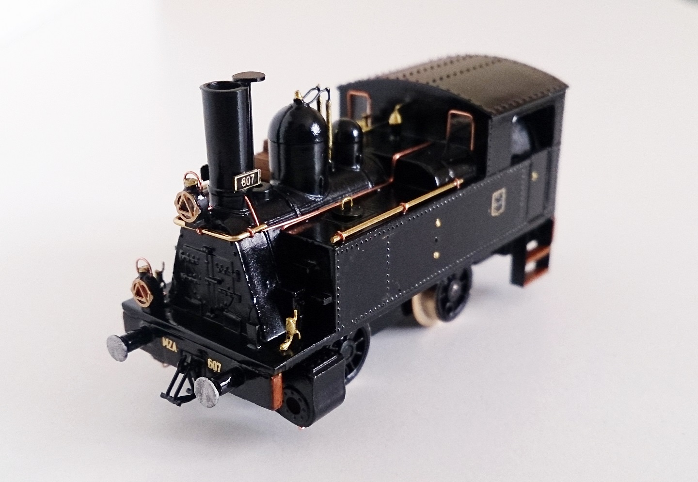

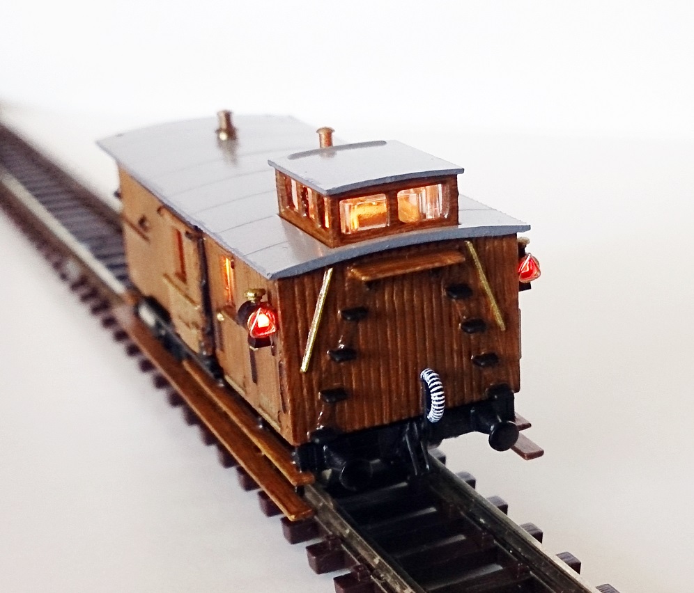

Ahora un poco de MZA, entre ellos un proyecto de tren de la red catalana con la carolina y coches de madera.
El furgón tiene luz interior amarilla y roja en los 2 farolillos, la locomotora Nº607 aparte del detallado, los faroles son de "quita y pon" para dar más juego y aún me queda hacerle unas bielas decentes.

Auténticas gozadas tus obras. En su día me dió por intentar cosillas por el estilo en escala N y solo conseguí auténticos churros... eres un artista.
Por poner un pero y es una látima con el gran esmero que se nota has puesto en la pieza... la Cuco que reprodujo Ibertren no era de MZA si no de C de A, el error ya viene de Ibertern, lástima que no hayas aprovechado que le metías mano para subsanarlo, supongo que lo has hecho buscando una uniformidad con el resto de material MZA que has reproducido y dado que MZA tuvo una serie del mismo contructor muy similar... en cualquier caso un trabajo muy fino, enhorabuena.

Pues ya que se resucita el hilo, aún estoy con las ganas de ver esa 020 con el bielaje montado, tiene que ser una delicia.

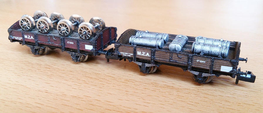

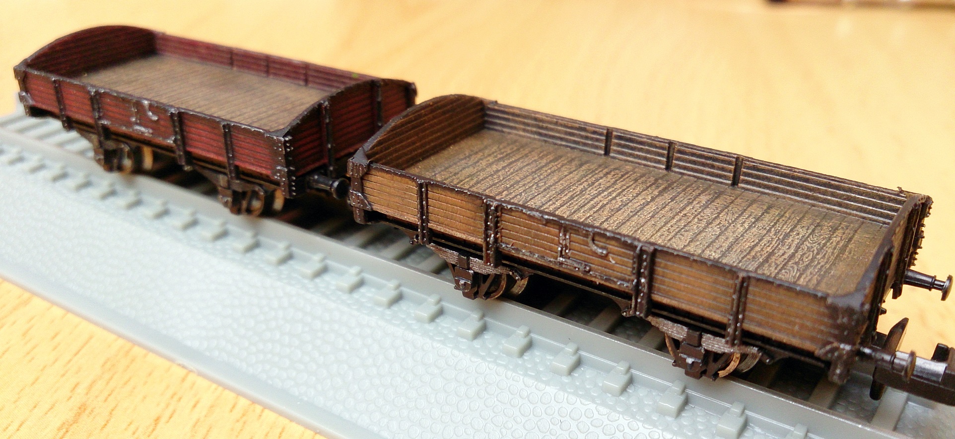

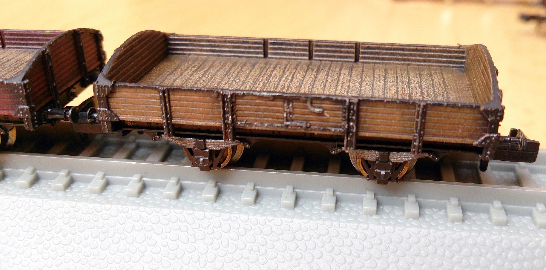

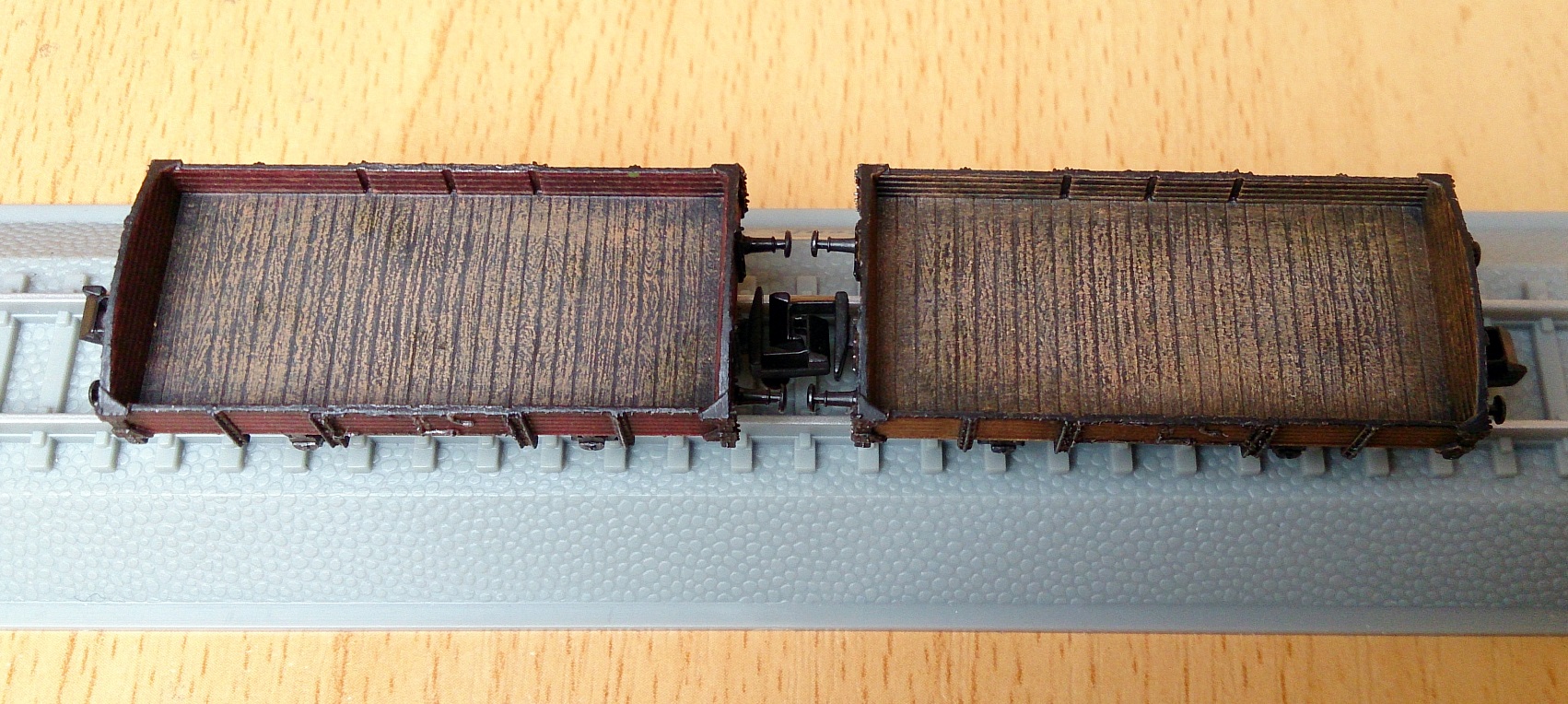

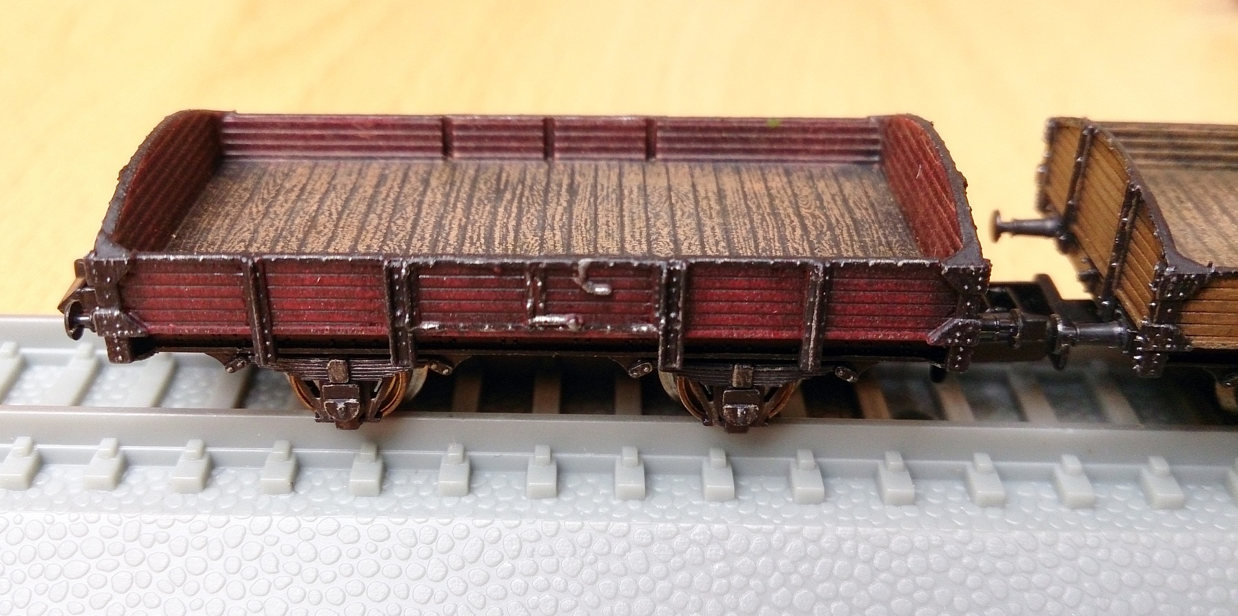

Gracias a todos por reflotar el hilo, hace muchísimo que no pongo nada pero aprovecho ahora para mostrar un trabajo de pintura.
Se trata de un par de bateas ibertren, estos vagones que vienen sin pintar ni rotular y baratos son una buena opción para experimentar agusto. Por otra parte, el nivel de relieve, detalle y proporciones son fantásticas, así que con un poco de imaginación se le puede sacar mucho partido. Irán rotuladas de MZA y forman parte de un proyecto muy amplio que quizá acabe algún día.
Están pintados con las técnicas de siempre: lavados oscuros, pincel seco progresivo hacia tonos claros, algunos filtros verdes y azules, y un poquito de la técnica luz cenital que tan bien contrasta la propia plataforma con el resto del vagón.
Quedaría aplicar algo de pastel para la suciedad, pero esto sería lo último post-calcas y con mucho cuidado para no enguarrar el acabado.

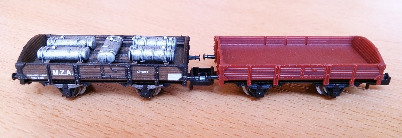

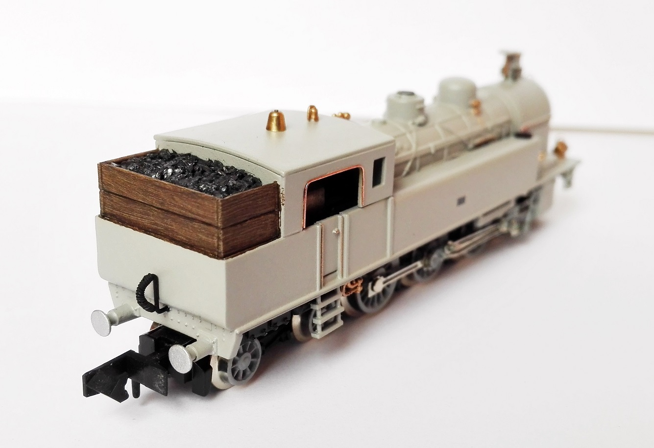

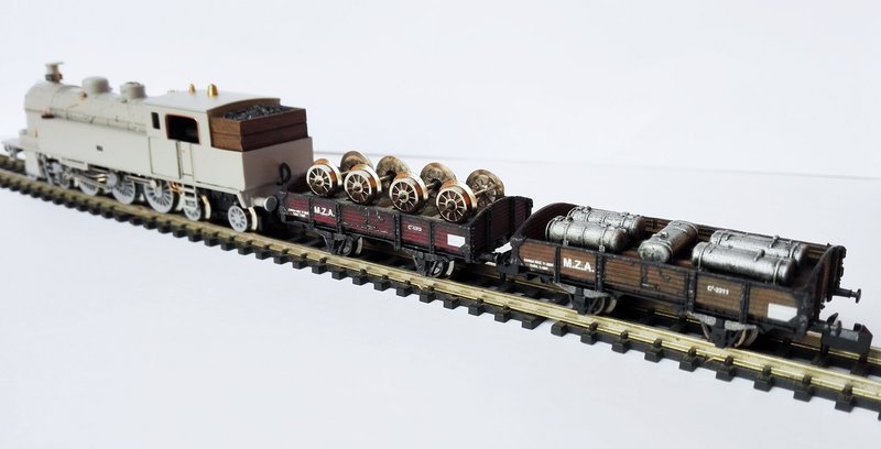

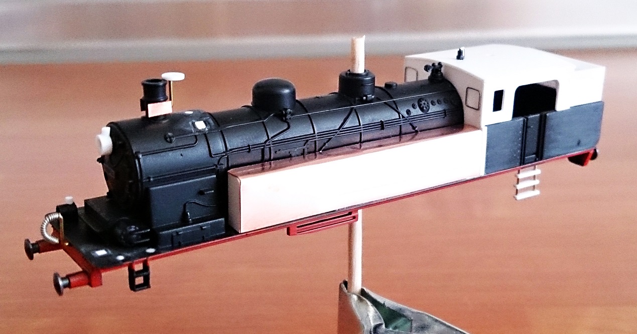

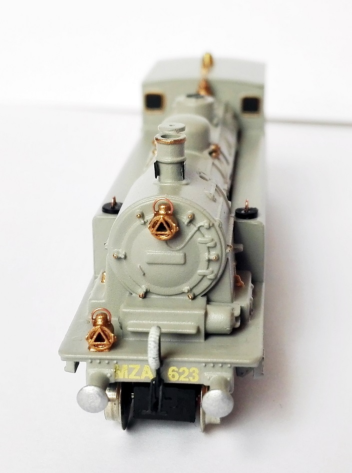

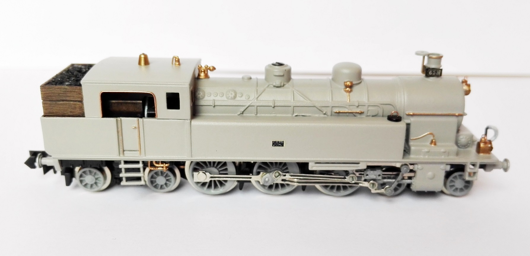

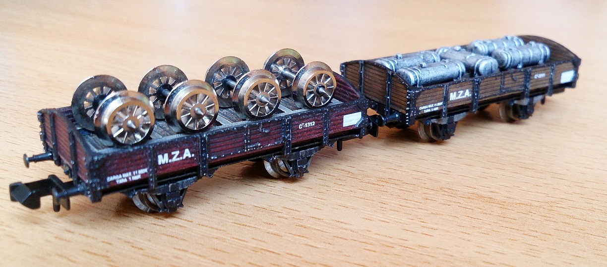

Al final no os enseñé el final de estos vagoncitos de aprovechamiento.
Os pongo una foto de como son de serie antes de empezar la tarea, finalmente los he decorado con unas cargas muy socorridas.
También va la máquina a juego, una Mza 623 en color gris de fábrica de 1905 según foto que circula por la red.
Estas máquinas se construyeron para la red de Mza en cataluña dado el aumento de coches por tren y coches más grandes como la llegada de los costas también en 1903 o 1905.

madre mia!!! seguro que es N???? vaya manos!!!

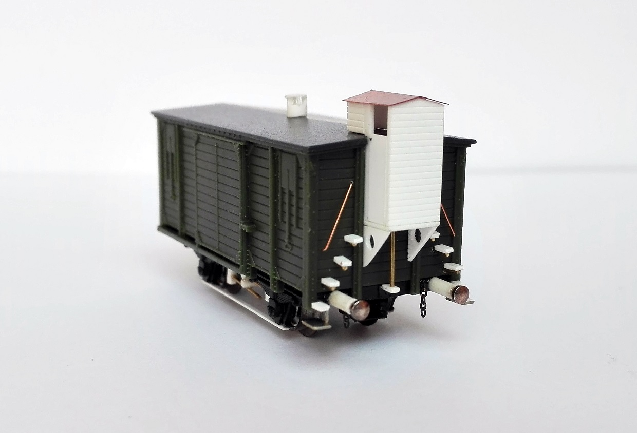

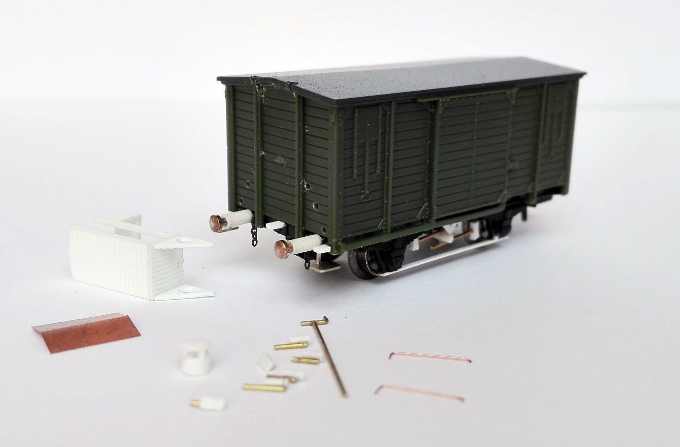

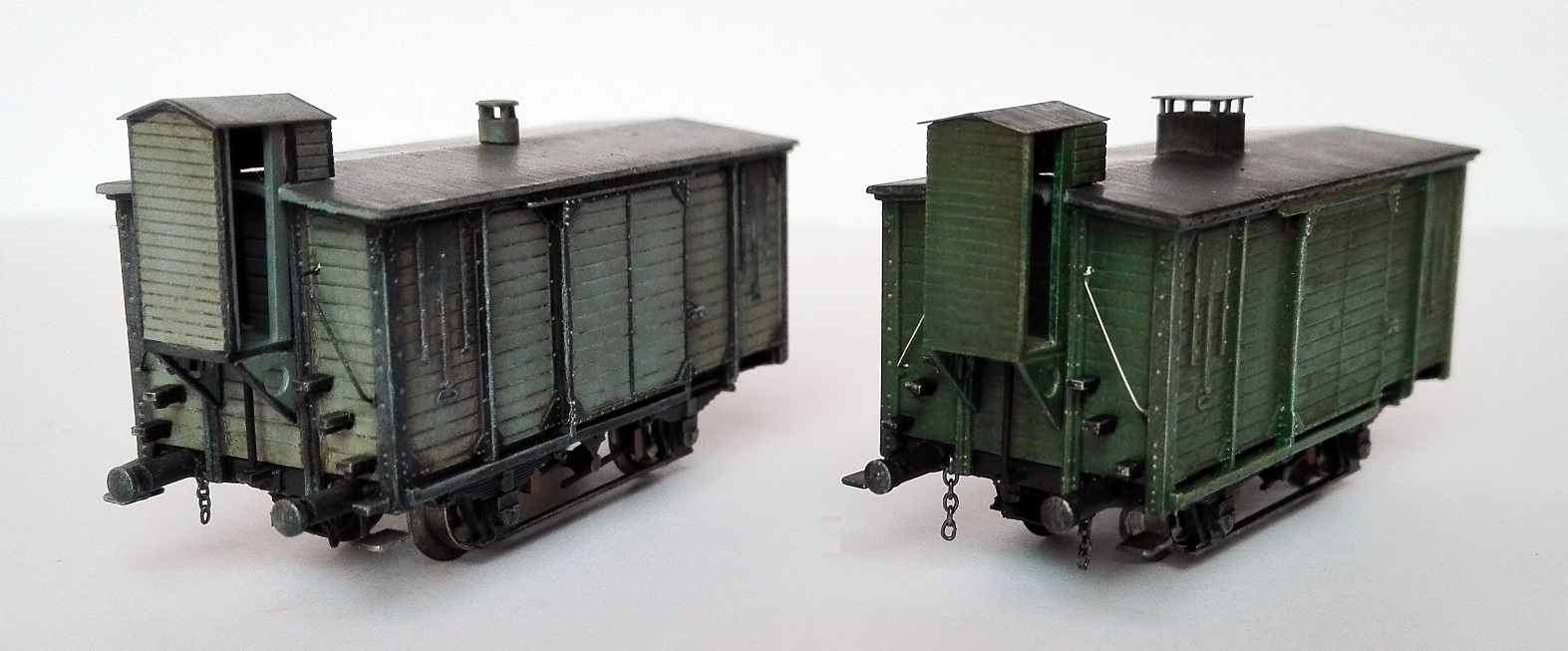

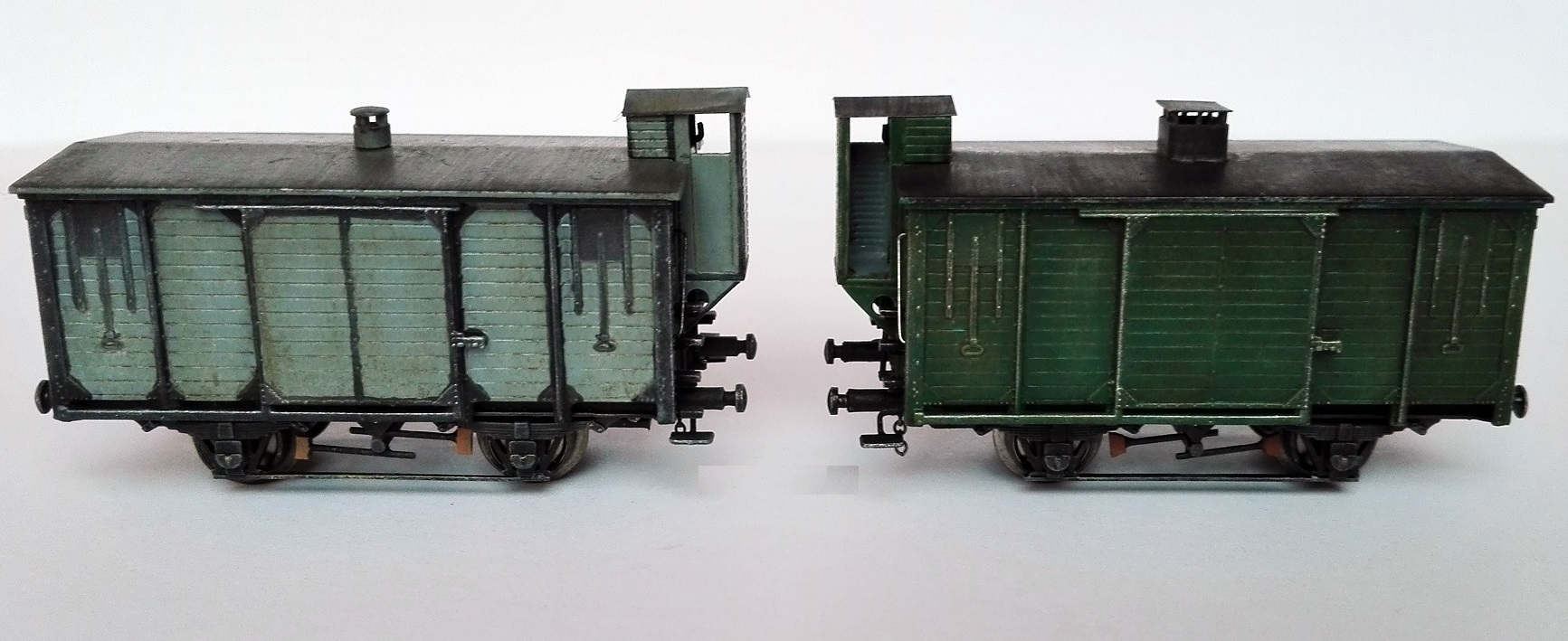

Os pongo un par de vagones más que he realizado hace poco, gracias al estupendo hilo de los calderines de norte me puse tras la pista de estos curiosos vagones calefactores. viewtopic.php?p=212735
Enlazo una imagen de trenesytiempos.blogspot.com.es y otra de bertan.gipuzkoakultura.net para ilustrar lo que ando haciendo.
Me agencié un par de vagones cerrados procedentes de set de inicio y manos a la obra. El gris será de norte y el verde de renfe.
La pintura como siempre con las técnicas más básicas de siempre (de modelismo militar) y usando acrílicos de vallejo-model color:
-Primero el color base, a pincel o aerógrafo, si es a pincel ligeramente diluida y 2 capas para no tapar los detalles y evitar que se noten los brochazos.
-Después lavado negro
-Pincel seco color base bien generoso
-Lavado marrón oscuro
-Pincel seco color base+blanco
-Pincel seco marrón amarillo
-Toques de metal para simular roces y toques marrón rojizo para óxido (esto último me falta)
-Como broche final se podrían dar filtros azules, amarillos, verdes... y/o pigmentos, pero en mi caso ya es suficiente.
Quedarán las calcas y ya los podré disfrutar junto con las 7000 y 7100 con coches de pasajeros.
En esta foto todo está sobrepuesto sin pegar simplemente encajado el motivo lo explico en la siguiente foto
Todo el compendio por separado para facilitar la pintura, sobre todo el pincel seco sin nada que romper, pero dificulta mucho su construcción.
Les he quitado temporalmente los enganches, ganan en realismo, pero se pierde la referencia de la escala, son de N
La versión Renfe lleva chimenea cuadrada como en una foto que ví

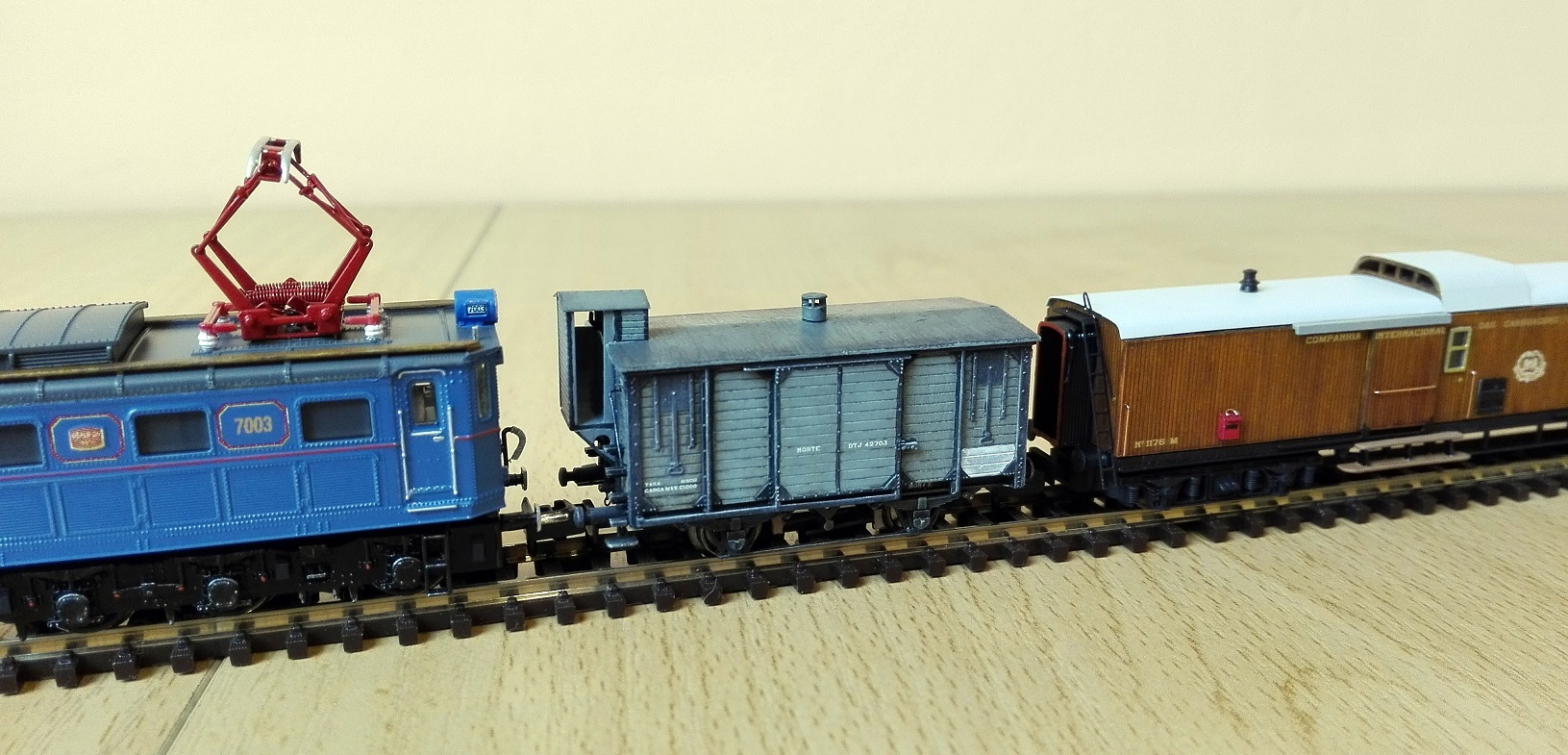

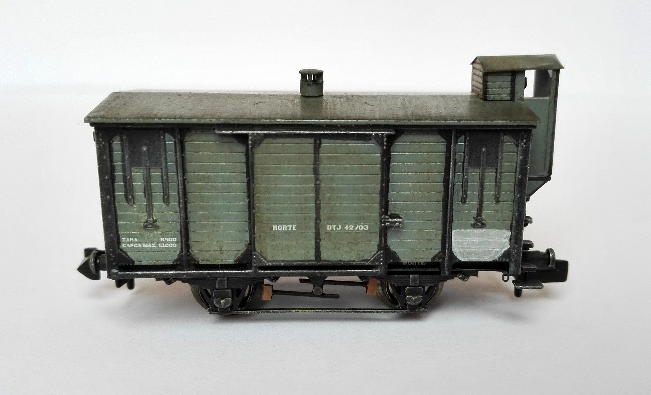

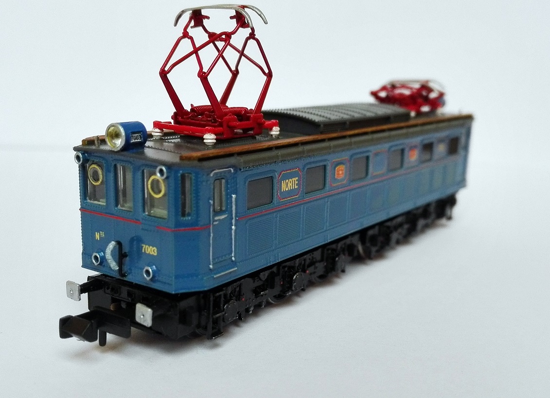

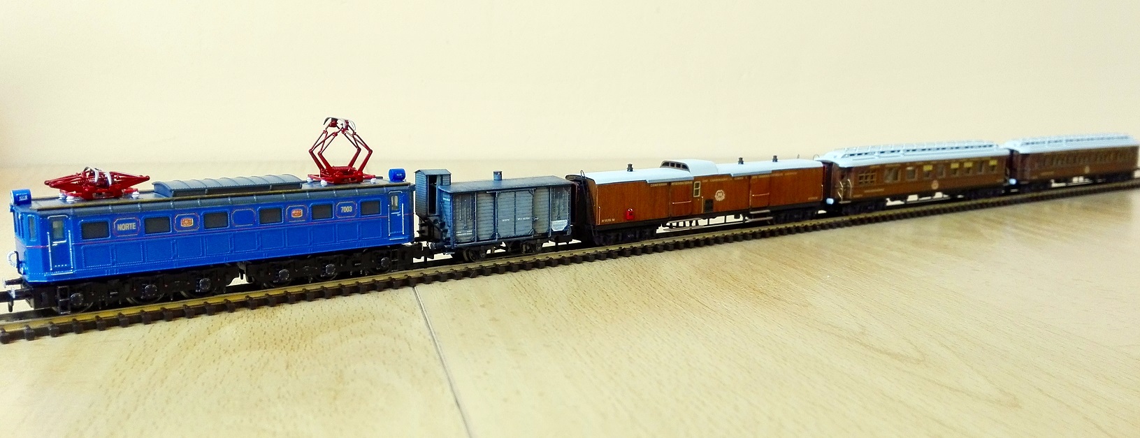

El DTJ a punto para una estampa invernal con un expreso de los años 30.

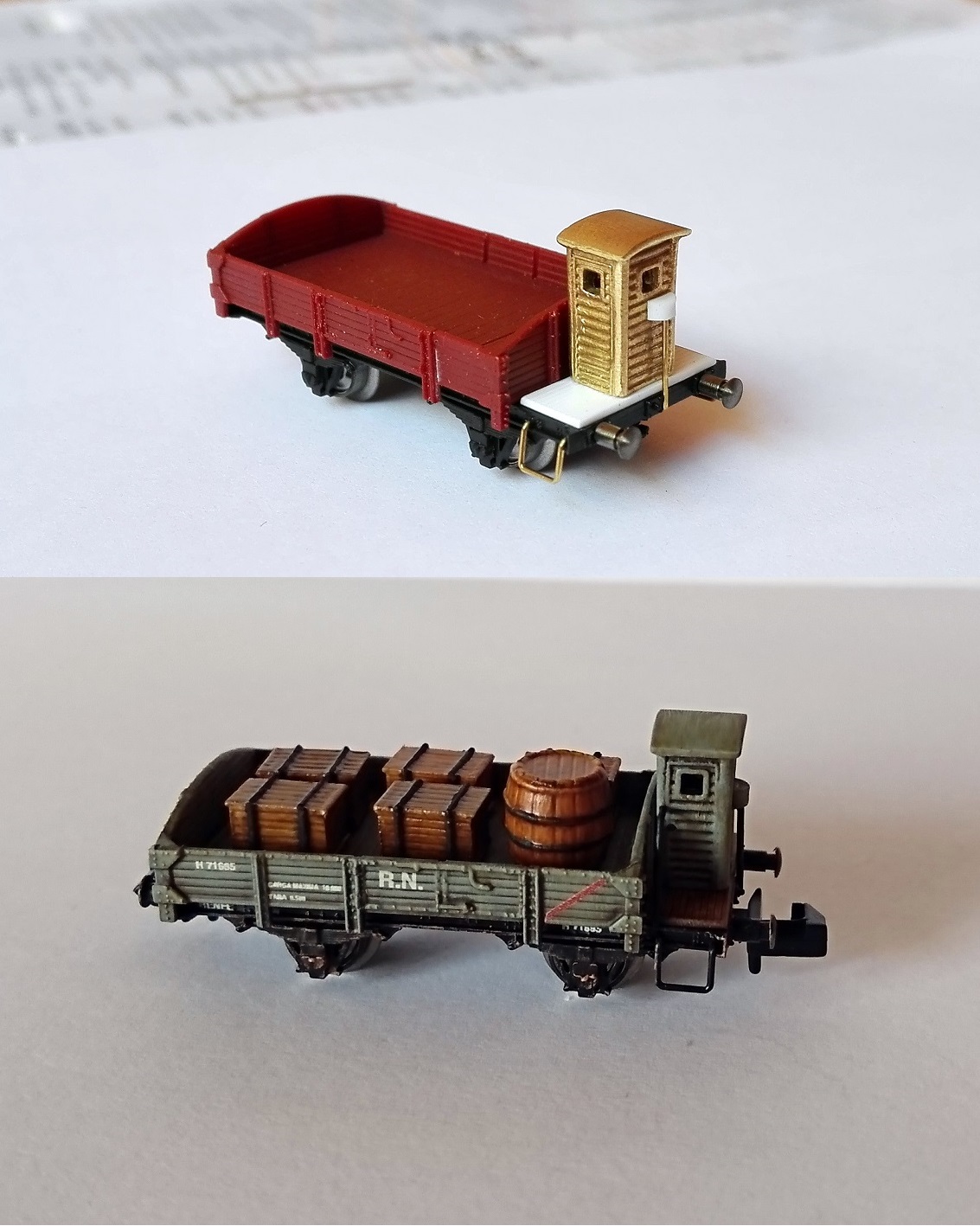

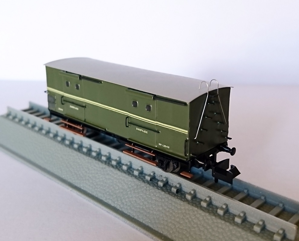

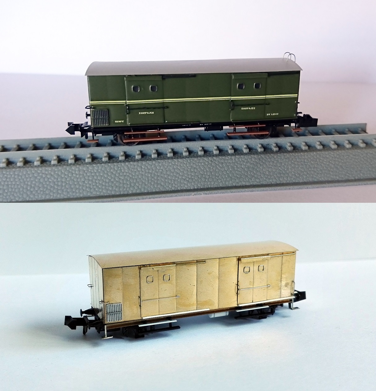

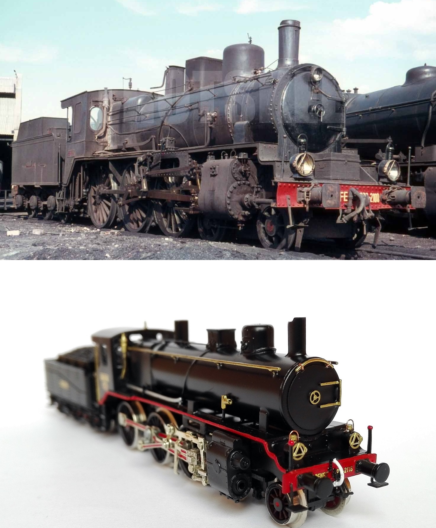

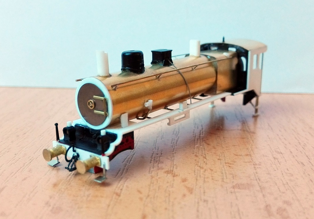

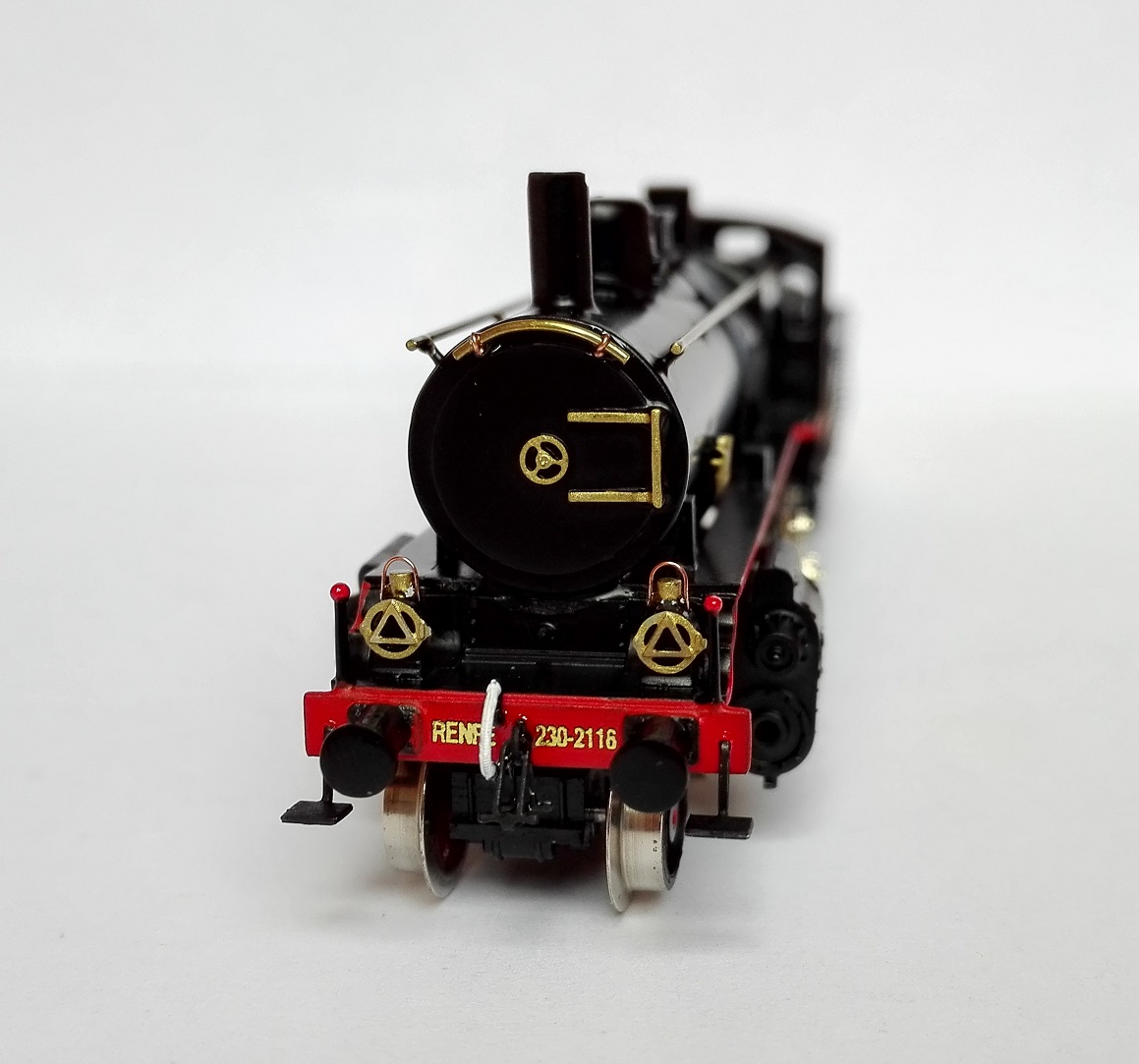

Vuelvo a la carga tras otro par de años con un mix de cosillas de los últimos meses.
Por una parte más vagoncitos de aprovechamiento de set de inicio que con algunas modificaciones y buena pintura quedan resultones.
También una 2-3-0 Ex Norte bastante compleja usando multitud de materiales y un furgón ex Andaluces hecho de latón partiendo de cero, no es un kit.
