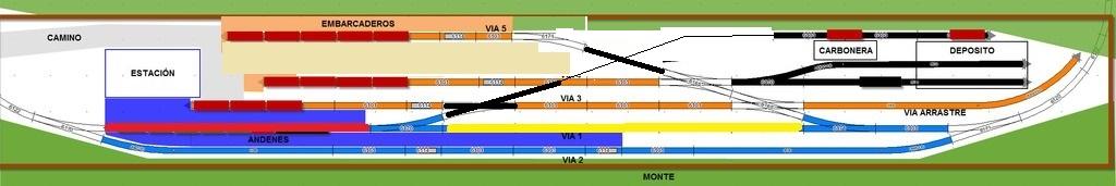

Esta tarde he estado preparando un poco los bajos de los tableros para llevar a cabo la electrificación de la maqueta (agujeros en los listones para pasar el cable madre, grapas para llevar los cables recogidos,...) y me surge una duda . Como hay profusión de desvíos creo que debo dar cierta densidad y me gustaría que me dierais vuestra opinión. El cable madre es de 1,5mm y de él parte un cable entubado que contiene dos cables de 0,75mm, uno a cada vía. La conexión entre los tableros y de unos de los tableros a la central había pensado hacerla con conectores banana, que creo más cómodos en vez de la clásica regleta.
Este es el plan de electrificación, ¿es escaso y tendré problemas o me he pasado?. Está claro que cuando me lleguen las vías, las instale y empiece con las pruebas saldré de dudas, pero agradecería alguna predicción.

Mensajes: 3754
Sin entrar en mas precisiones y para que cualquiera pueda entenderlo el tema de la sección mínima depende de dos cosas:
-La corriente a transportar (intensidad, amperios)
-La caida de tensión aceptable (voltaje, voltios)
A mayor intensidad (o potencia, aunque no es lo mismo es proporcional) necesitamos un cable mas gordo, idem si la distancia es muy larga para evitar la caida de tensión debida a la propia resistencia del conductor.
En nuestro caso hablamos de corrientes pequeñas a voltajes bajos, por lo que el factor determinante suele ser la caida de tensión. Ten en cuenta que por ejemplo para el alumbrado de una vivienda se usa cable de 1.5mm2 y no hace demasiados años de 1mm2, claro que la tensión en la red es unas diez veces mayor, pero también la distancia a recorrer por toda tu vivienda es seguramente mucho mayor que en tu maqueta.
Como puedes intuir con esta sencilla comparación a escala a menos que tu maqueta sea realmente grande un cable madre de 1.5 bajo toda la maqueta debe ser mas que suficiente. Y con latiguillos cortos para ir a las vias como propones el resultado será óptimo.

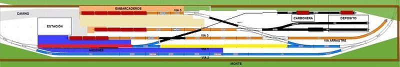

Tras darle unas vueltas mas he realizado algunos cambios, los mas importantes:
- Edificio de almacén para aprovechar el extremo izquierdo de la vía 11. La idea es emplear los kits de Faller y Auhagen que disponen de edificios con fachada de ladrillo rojo. El depósito Faller ya está acabado y el arenero/torre ya está en marcha.
- La parte norte de la vía 13 será para carga/descarga desde la explanada de tierra y la sur desde el embarcadero, y en su extremo izquierdo la rampa para vehículos.
- La vía 12 podrá también ser empleada para carga/descarga desde embarcadero o desde la explanada. El segmento entre los desvíos deberá estar libre lo máximo que se pueda para facilitar la salida de las máquinas de la reserva.
- Eliminación de los desvíos curvos al inicio de entrada en la estación. No se trata de un óvalo, lo natural es que la vía continúe recta.
- Vía de arrastre recta.
Se van añadiendo detalles, pero parece que la idea inicial está bastante asentada. En unos días llegarán las vías y veremos que tal se ajustan al tablero. La disponibilidad de vía flexible (10) espero que me facilite la solución de algún problema que se presente. Lo que va mas justo es la zona del depósito, espero que moviendo las vías o reduciendo la carbonera quede armonioso.

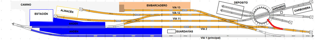

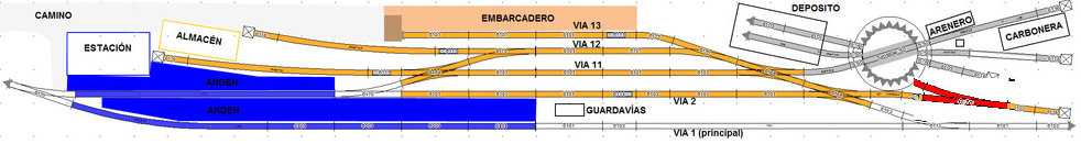

Buenas tardes.
Tras recibir las vías y empezar a presentarlas en los tableros voy haciendo ajustes para aprovechar el recurso escaso del espacio. La intención es que al ver la maqueta de cierta sensación de desahogo, a pesar de las dimensiones con las que juego y el deseo de que la estación quede bien surtida de los servicios que requieren las locomotoras.
Las entrevías son amplias donde he creído que eran más necesarias (los andenes de viajeros) y me he permitido ajustarlas en la zona de las mercancías, sobre todo en los lugares donde no está previsto que se desarrolle la carga y descarga (entre las vías 12 y 13).
He ampliado la zona central (la minúscula playa de vías) a costa de la zona de la reserva (el uso de la rotonda de 222mm me ha ahorrado dos desvíos rectos que suman 400mm) lo que hace que la vía de arrastre no sea todo lo larga que quisiera, pero todo no se puede tener.
La zona de la estación también se ha visto algo reducida y aún tengo que ver como quedan los edificios in situ (las dimensiones que dan para los kits incluyen anexos y otros elementos que se pueden resituar). Teniendo en cuenta que los trenes de viajeros que está previsto paren en la estación están constituidos por vagones de dos ejes tirados por pequeñas locomotoras como la BR89 o la BR70 el andén de la vía 2 es suficiente. Si extraordinariamente tiene que parar un largo tren tipo expreso lo haría en la vía 1 y el andén es también suficiente en este caso.
Me surgen dudas sobre el extremo izquierdo de las vías 11 y 12, la zona de descarga. La longitud y curvatura de las vías. ¿Alguna otra perspectiva sobre el asunto?
A ver que os parece, ya sabéis que se agradecen las aportaciones. Un saludo.

Mensajes: 1259
Registrado: 05 Sep 2008 17:06
Sten escribió:
Buenas tardes.
Me gusta mucho ese diseño. No obstante, yo añadiría un desvío desde la vía de arrastre para acceder al puente giratorio en retroceso, que es como se solía hacer en nuestro ferrocarril.
Un saludo:
Mensajes: 172
Registrado: 02 Feb 2016 01:09
Gracias ThunderboltA10, quedaría así mas o menos no?
Te agradezco la propuesta porque había intentado dar entrada a la rotonda por esa parte, desde la derecha, colocando la rotonda en el extremo derecho y entrando desde la vía principal con lo cual tenía que alargar mucho la zona del depósito (para alargar la vía principal y poder meter el desvío) y acortar la vía de arrastre, que es desde tu realizas la entrada a la rotonda.
Me gusta la solución pero me enfrentaría con varios problemas: La vía roja que cruza la rotonda es obligatoriamente la de carbón y arenas porque solo encarado con el acceso al exterior del depósito puede hacer el tránsito de los vagones. No tengo problema con cambiarla de zona, el problema surge porque en esa parte (la izquierda) no me quedaría sitio para meter carbonera, arenero y otra vía de servicio para el foso de inspección de la reserva. Igualmente, la longitud de la vía de arrastre impediría operar con mas de dos vagones, quizás entraría solo uno entre el desvío de entrada a la rotonda y el final de la vía de arrastre. Actualmente, el taller/depósito de locomotoras encaja muy bien en la zona de la izquierda y deja una amplia zona en la derecha para carbonera, arenero, fosos de inspección e incluso más.
Tiene cosas a favor como el hecho de que las locomotoras salgan del depósito por la vía 2, dándoles una acceso natural al resto de vías de la estación. Te agradezco la aportación y te aseguro que le seguiré dando vueltas. Un saludo.

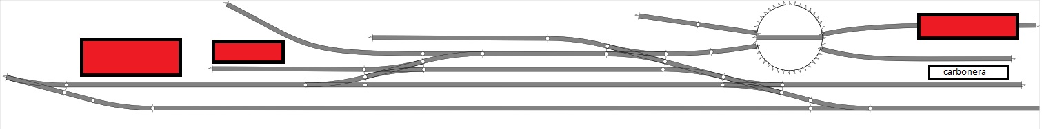

Hola Sten.
Me refería únicamente a instalar el desvío que has introducido nuevo, sin cambiar nada más del diseño del depósito.
El nuevo desvío sirve para la entrada de locomotoras al depósito, que solía hacerse marcha atrás desde la vía de arrastre. La salida, en depósitos de un cierto tamaño se hacía por otra vía diferente por lo que el acceso a la rotonda desde la vía 11 puede servir como salida de locomotoras del depósito.
Si sólo añades un desvío sin modificar nada más. no pierdes funcionalidad en tu depósito y a demás añades una nueva maniobra a tu módulo, que es acceder al puente giratorio con la rotonda en retroceso.
Únicamente se trata de hacer esto:
