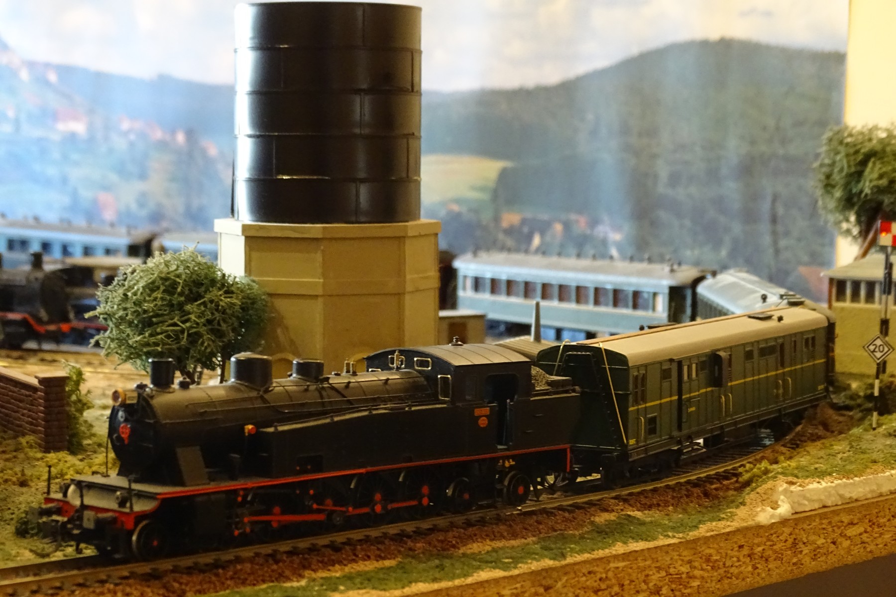

Bueno, pues sigo con las locomotoras.
La 231-4023, ex-MZA, hecha a partir de una BR18 de Rivarossi. La cabina es la del kit que hacía Rafael Sanchez (por cierto, ya agotado). Este proyecto lo tuve parado un año esperando, iluso yo, que Electrotren sacara la Maffei.

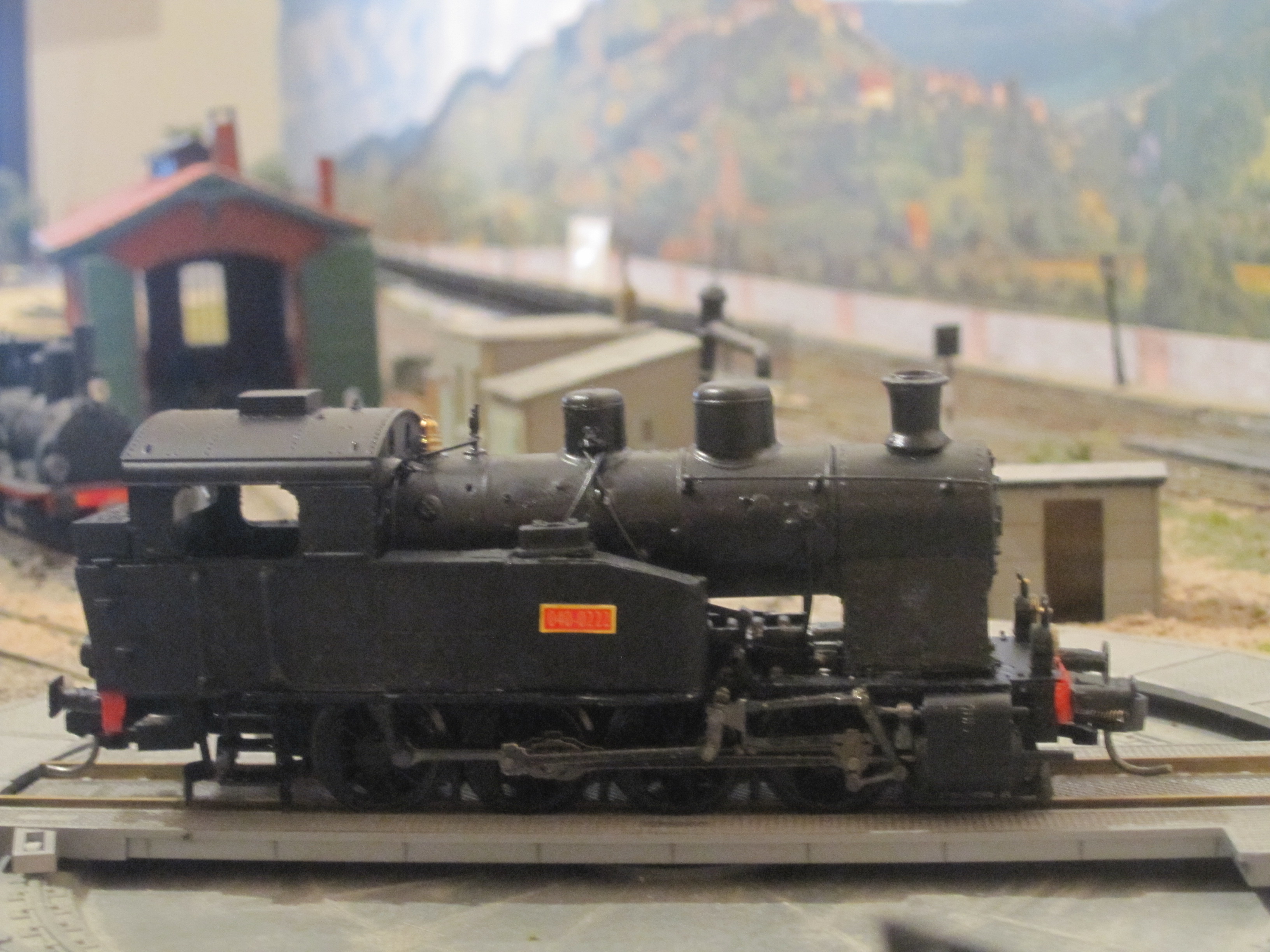

Otra loco. La 040-0222 ex-Central de Aragón.
Transformada de una locomotora suiza de Liliput. Debería tener la caldera más abajo, pero me fue imposible a causa de la situación del motor.

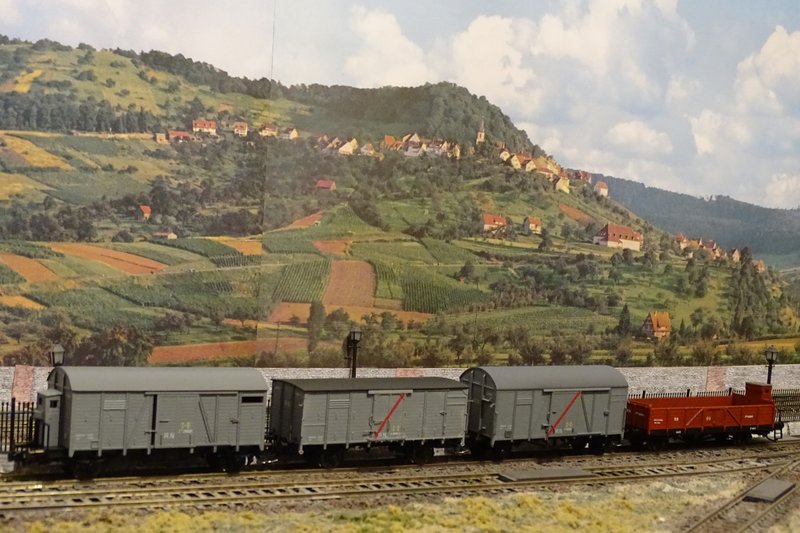

En esta foto que has puesto vinopeleon el cerrado que esta a la izquierda del todo de que procedencia es por los otros dos cerrados parecen el del centro de Roco y el de la derecha de Liliput es asi??
Mensajes: 845
Registrado: 02 Sep 2008 07:34
De izquierda a derecha: Liliput, Brawa, Kleinbahn y Liliput.

Ah lechess pues yo los tengo preparados asi, el de la izquierda no lo tengo, el siguiente de Roco que lo saco como novedad el año pasado creo, el siguiente de Liliput tambien novedad reciente y por ultimo el X de Roco tambien novedad reciente, que referencia tiene el de liliput de la izquerda si la sabes vinopeleon??

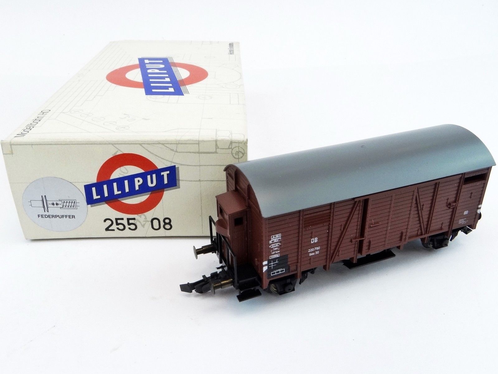

Lo compré en eBay. Esta es la foto con su caja:

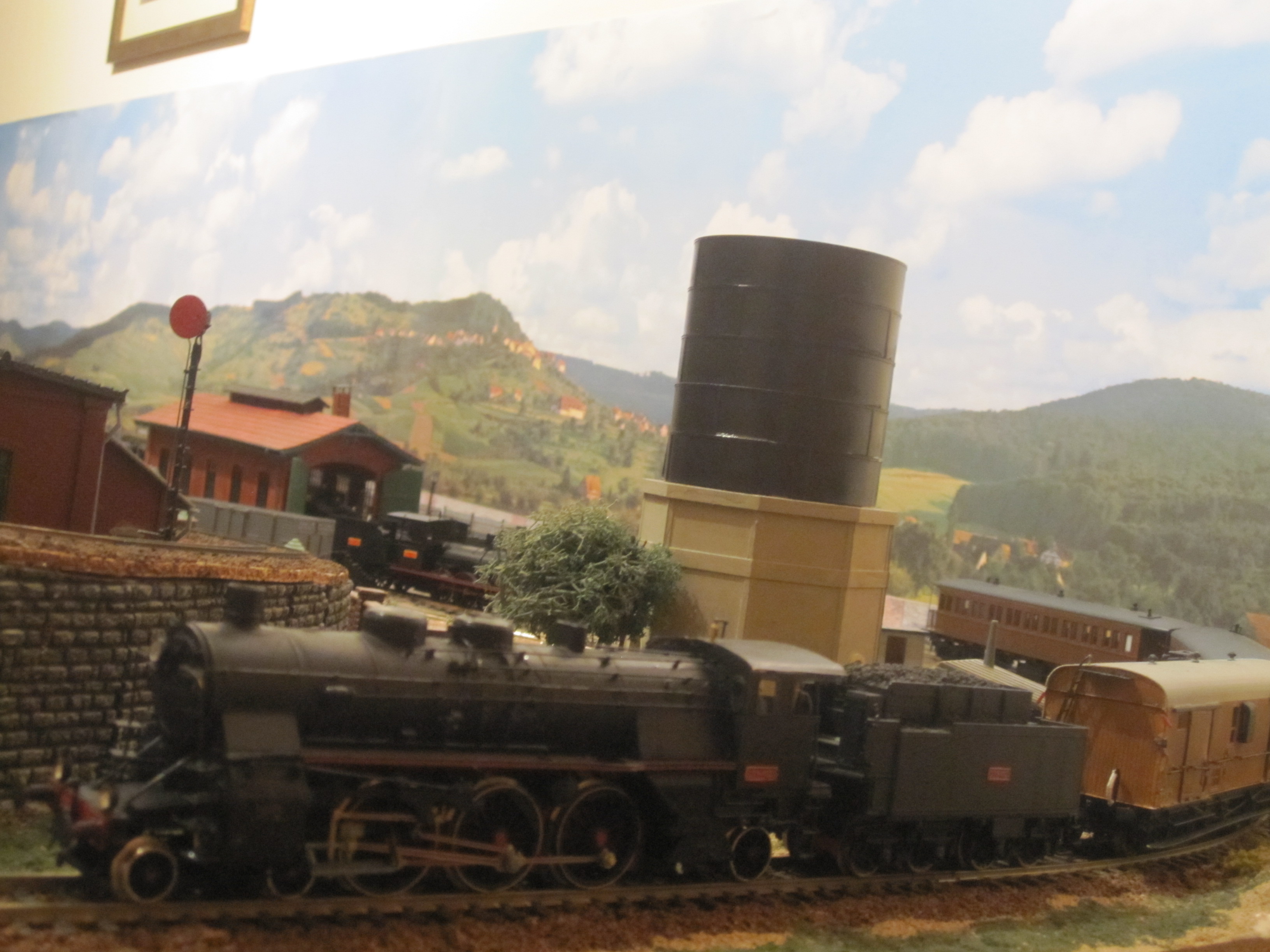

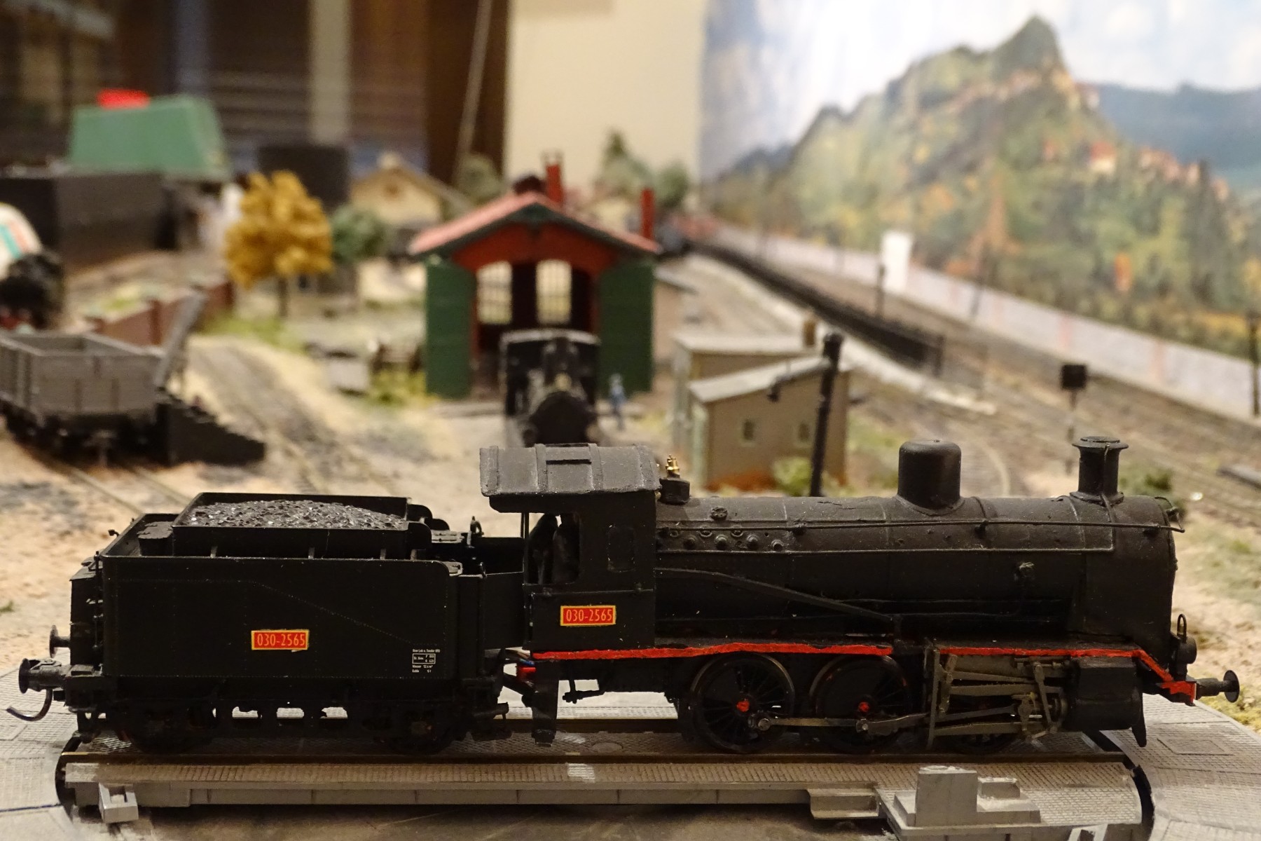

Yo sigo con mis maquinitas.
Hoy le toca a una 030 ex-Oeste, la 030-2565. Está hecha a partir de una BR54 (1-3-0) de Brawa. Se ha eliminado el bissel y el correspondiente voladizo delantero y se ha añadido un voladizo trasero. Luego la caldera se desplaza hacia atrás y se añade una cabina de nueva construcción. El tender es el de la alemana con el eje central suprimido (así queda ese peculiar tender de 2 ejes tan largo que tenía esta serie).

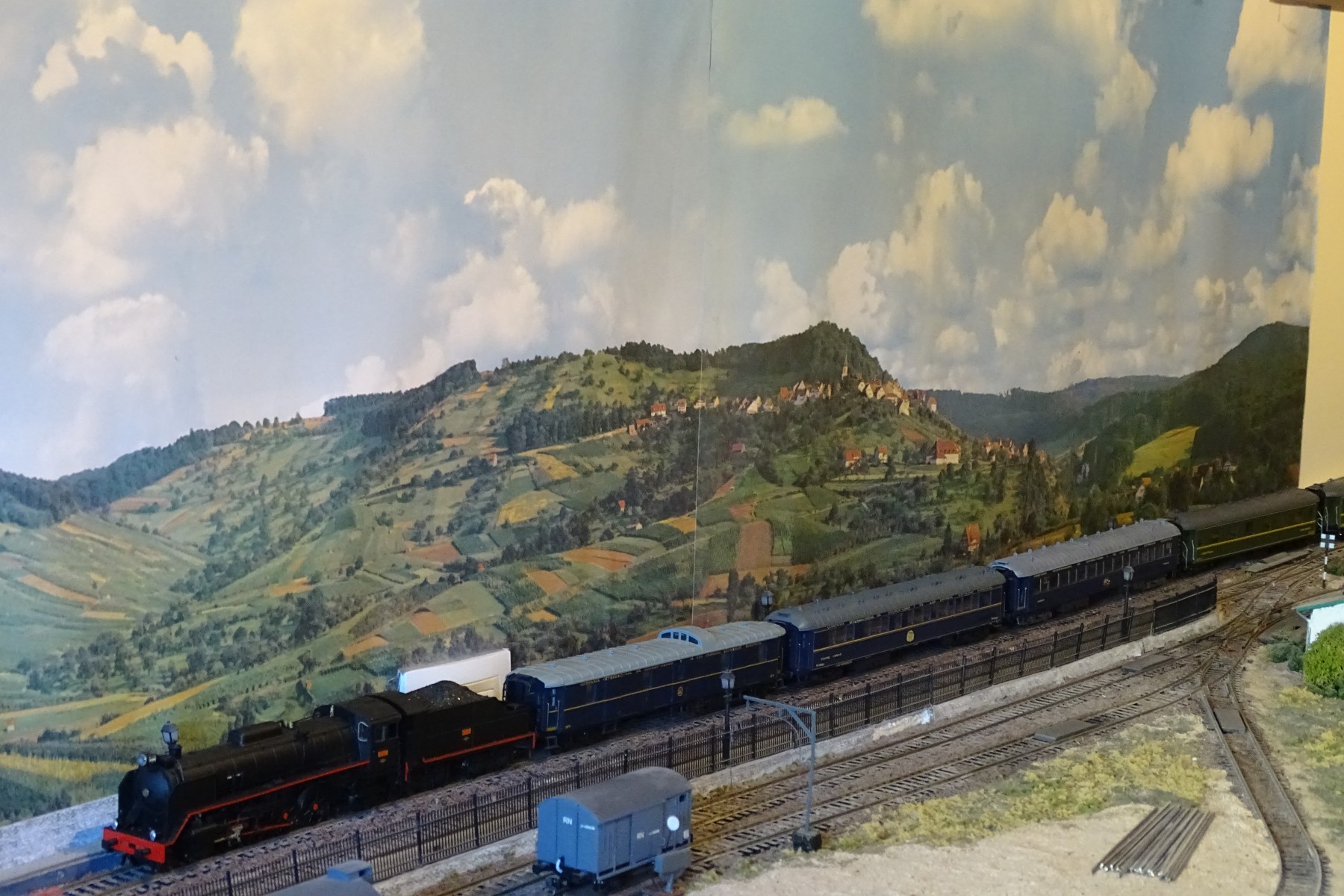

Lo que es una pena es no haber conseguido un mural de fondo con paisaje más ibérico. Demasiado verde y demasiados tejados empinados.
Creo que en EEUU hay fondos de paisaje más parecidos a los nuestros, pero aún no me he decidido a comprar uno.

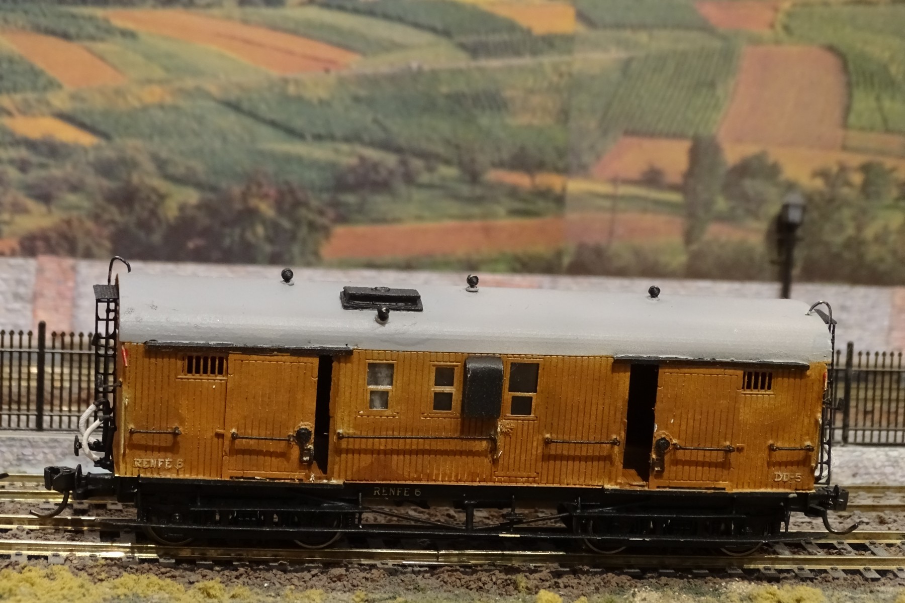

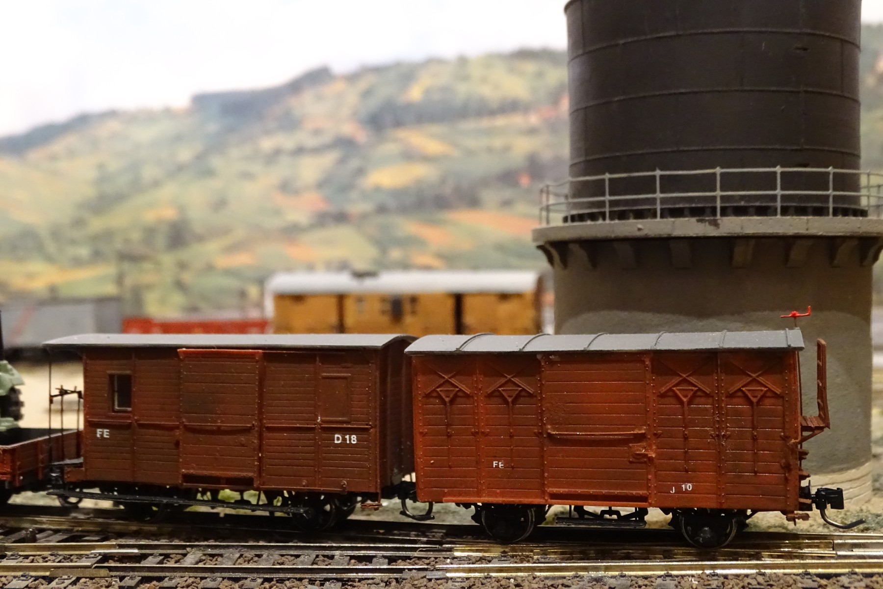

Hoy, en vez de locomotoras, subo unos kits de furgones y vagones que se me habían quedado en el tintero.
El kit de ATF del furgón serie DD1-DD5. me ha quedado un poco mal pintado (aún no tenía aerógrafo).
Y estos dos kits H0m de Train d'Antan. Un furgón y un vagón con freno ex-Reseau Breton. Obsérvese la "garita" sin paredes ni techo.

Buenas noches,
Me gustan estos vagones de métrica. ¿Dónde los has conseguido? ¿Tienes algún catálogo para que pueda ver otro material de la marca?

betulo237 escribió:
Buenas noches,
Muchas gracias por adelantado,
Edito para comentar que he entrado en el sitio web de la marca y me he repasado el catálogo. Muy interesante pero para manitas de oro.
por internet. En su página:
http://newboutique.modele-reduit-train.com/index.php?
Tienen diversos kits. Algunos vienen marcados como "no disponibles", pero supongo que si no los quitan será que igual en un futuro los reeditan.

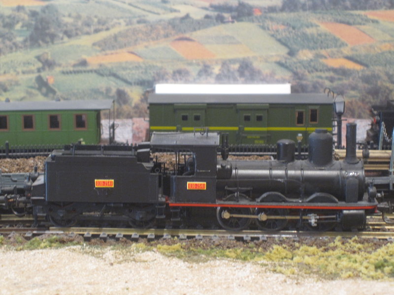

Otra Brawa renferizada. Una vieja BR53 que recordaba a las 200 de Oeste, de modo que la convertí en la Renfe 030-2541.
Con su marcha suave y lenta es ideal para las maniobras.
