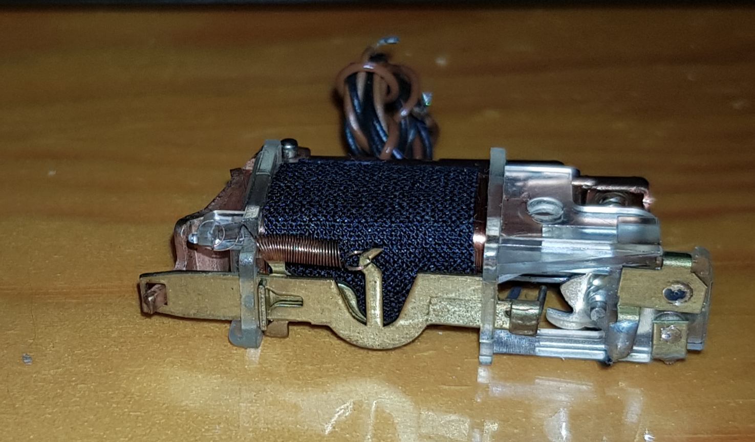

El último pedido ha sido una bolsa de 10 pares de escobillas. Es la referencia original de Marklin, pero las suelen vender por pares. He decidido cambiarlas mas a menudo.
Ayer en una BR81 muy antigua, hasta con palanca de inversión de marcha, le daba la lata el motor. Eran las escobillas. Le he casi reparado el relé Telex pero es muy delicado, el ajuste del resorte es a ojo, y con tanto contacto todavía me falla un enganche, que es el trasero.
El resorte no tiene ajuste, hay que ir quitando y poniendo espiras, y además cuando los Telex consumen, cae la tensión y no llega a activarse del todo. Un lio. Casi mejor darle a la palanquita :)
Siempre me ha parecido muy complicado el relé Telex, y estoy pensando muy en serio poner un decoder antiguo manteniendo el estator. Lo haría si no fuese tan antigua, una primera serie, pero si encuentro un relé telex manejable, quizás la deje anakógica.

algo como esto, no se ve como se regula el muelle
Aparte de lo anterior, en el que pones, la tensión del muelle que regula que se accione con los 24V de inversión, pero no con los 16V de máxima velocidad se regula doblando la pieza que agarra el muelle, en el medio del semicírculo.
Es el primer relé de postguerra. Y está muy tocado por manos inexpertas :) Quizás en su día los resortes eran tan precisos que salían bien a la primera. En todo caso son minúsculos, retraidos miden unos 2,5mm y casi no hay manera de meter la pinza para escoger la espira adecuada. Los nuevos como tienen ajuste ya vienen con los lazos extremos hechos y se regulan doblando la pieza que cité antes.
En los mas antiguos no hay regulación de la distancia entre los soportes del muelle, y la tensión se regula quitando y poniendo espiras y es como jugar a las 7 y 1/2, si te pasas no invierte con 24V y si te quedas corto de repente invierte a máxima velocidad, que no suele ser muy saludable para los engranajes.
