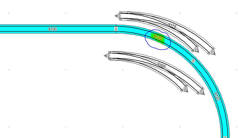

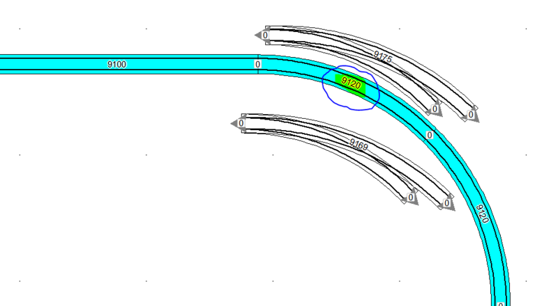

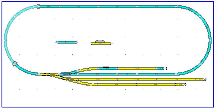

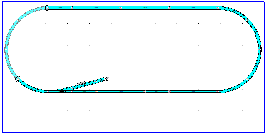

Estoy "jugando" un poco con SCARM antes de comprar ningún set.
He hecho un pequeño óvalo con el set de inicio de forma que, quitando tan sólo 3 tramos, puedo acoplar bien la ampliación tipo C
Pero, me está costando un trabajo enorme poder meter los desvíos en curva que vienen en los sets B y D
Se supone que los tramos 9169 y/o 9175 deben "enlazar" bien en el tramo 9120, no?
Pues, al intentar cambiarlo, el extremo que no "fijo" no llega a conectar con el otro tramo 9100 o 9120, según donde lo intente
