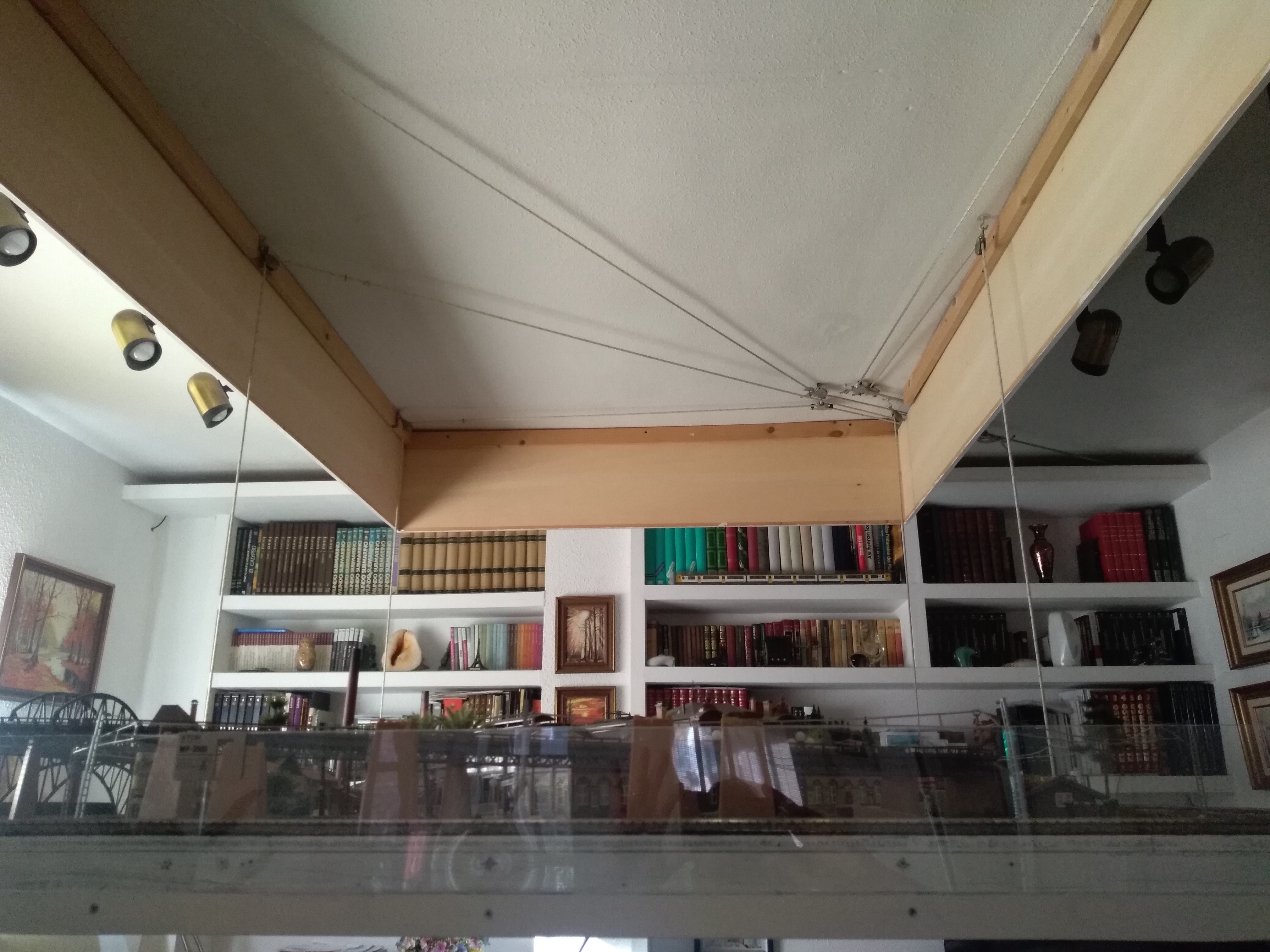

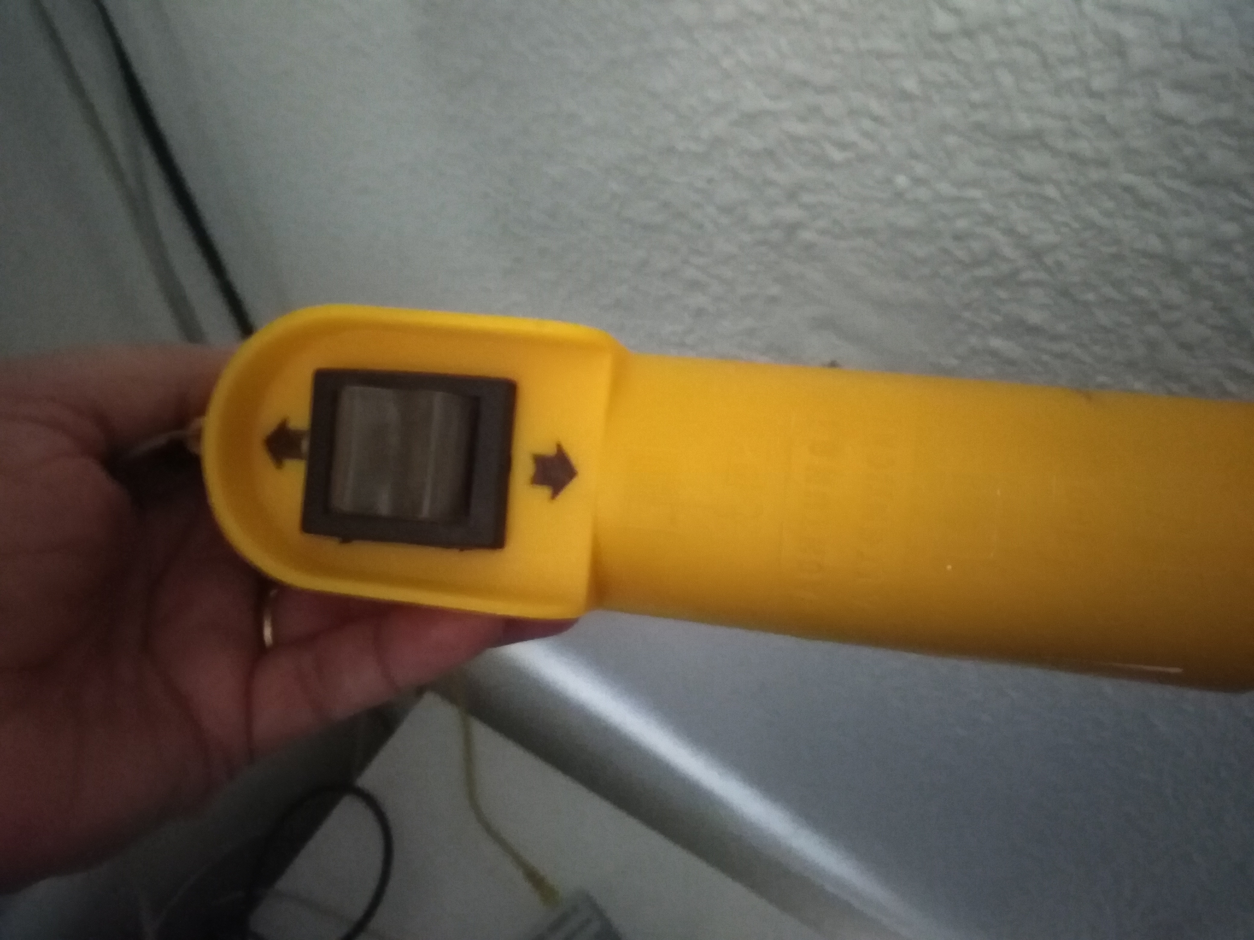

Te explico el montaje que tengo instalado en el salón comedor de mi casa desde hace varios años y que me funciona perfecto...
No es tan sofisticado como el de guardagujas 333, pero me permite tener el polipasto de subida/bajada escondido en un arma-
rio empotrado que hay al otro lado de la pared, cuyo cable de arrastre lo hago pasar por dos poleas de 20cm. de diámetro, con
lo que con el mismo esfuerzo de tracción se puede subir cargas de hasta 200Kg. aunque la maqueta no pesa mas de 40 Kg...

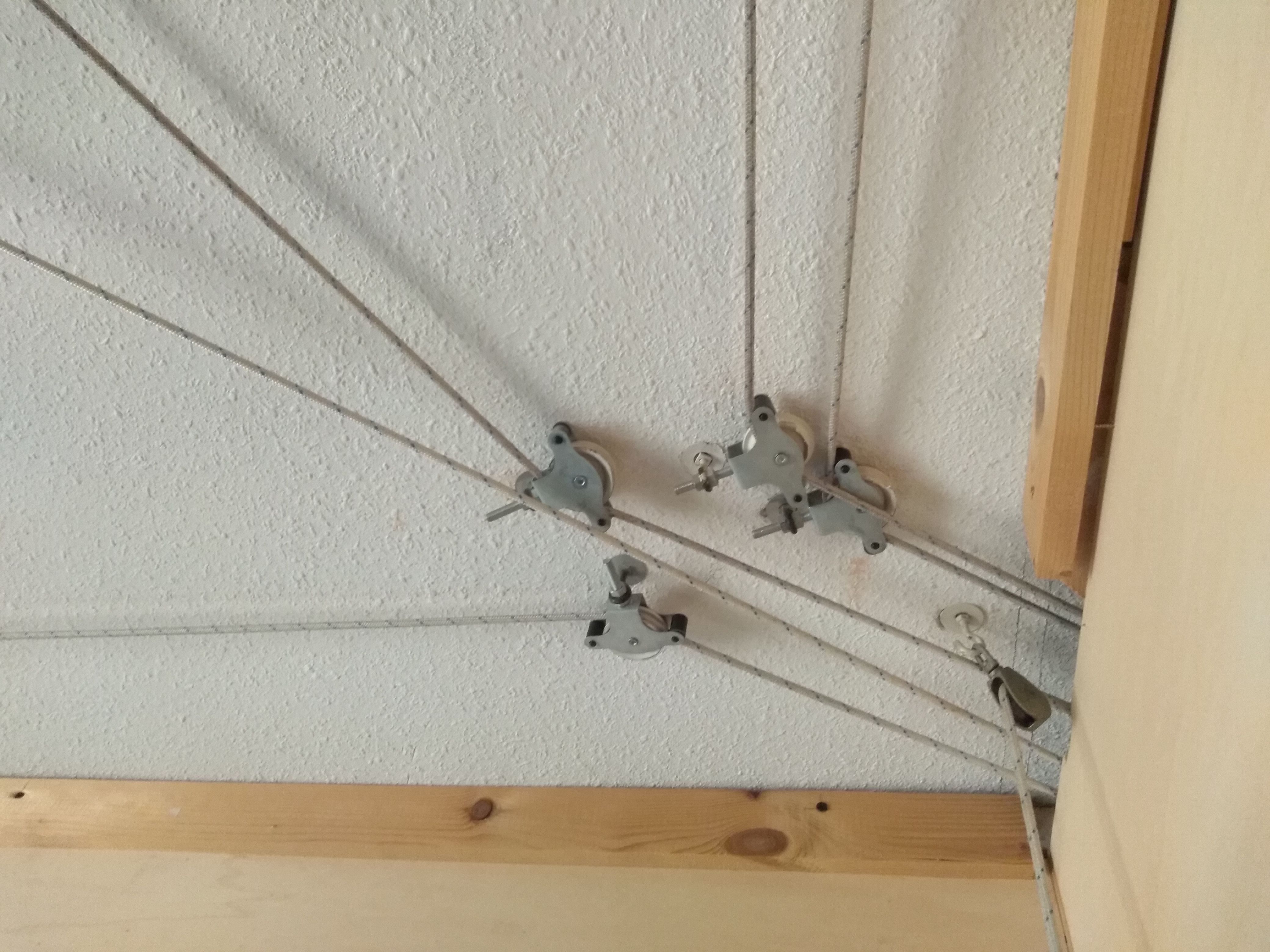

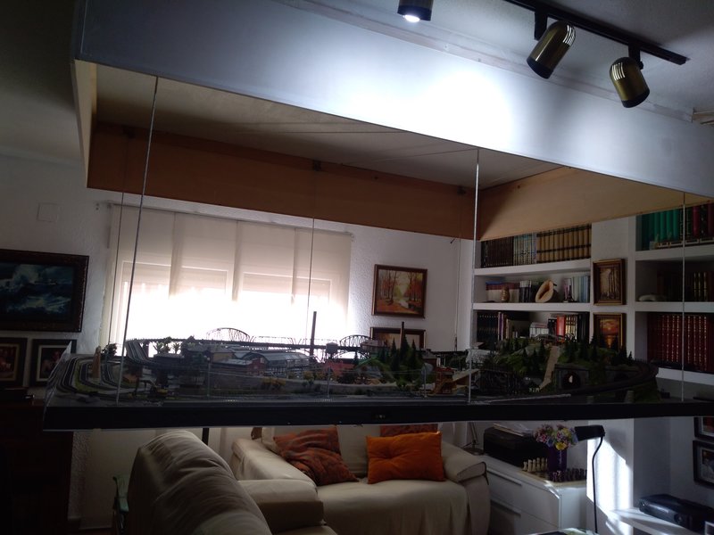

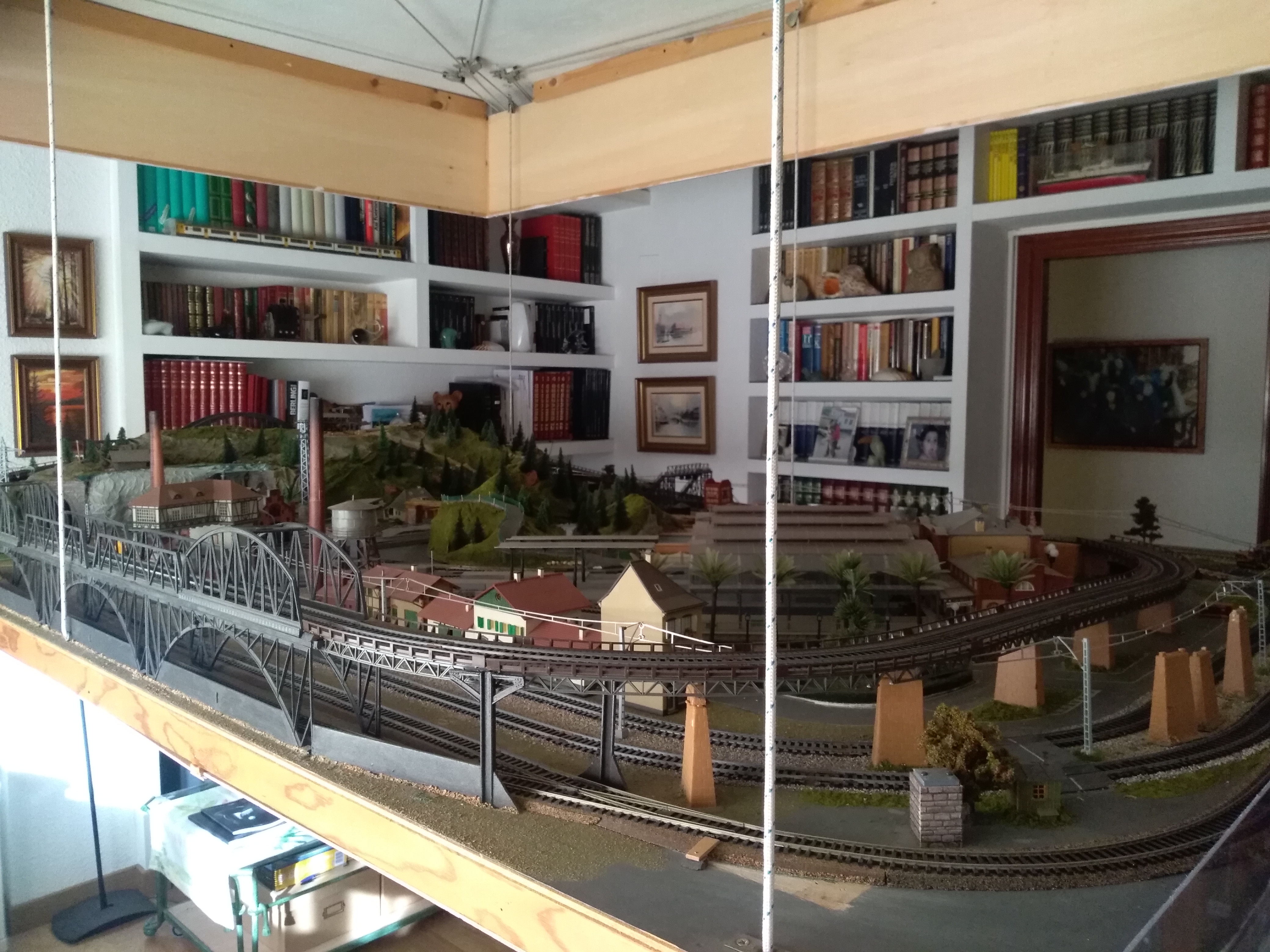

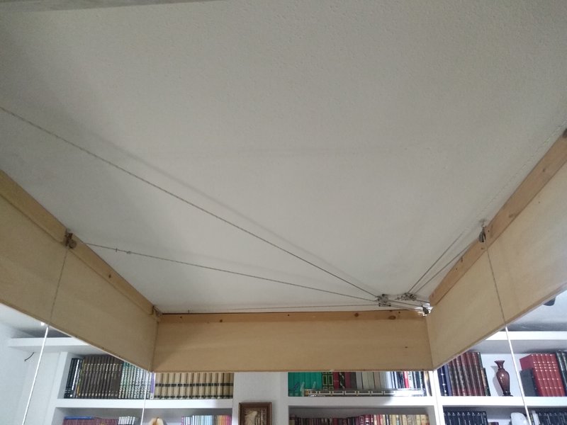

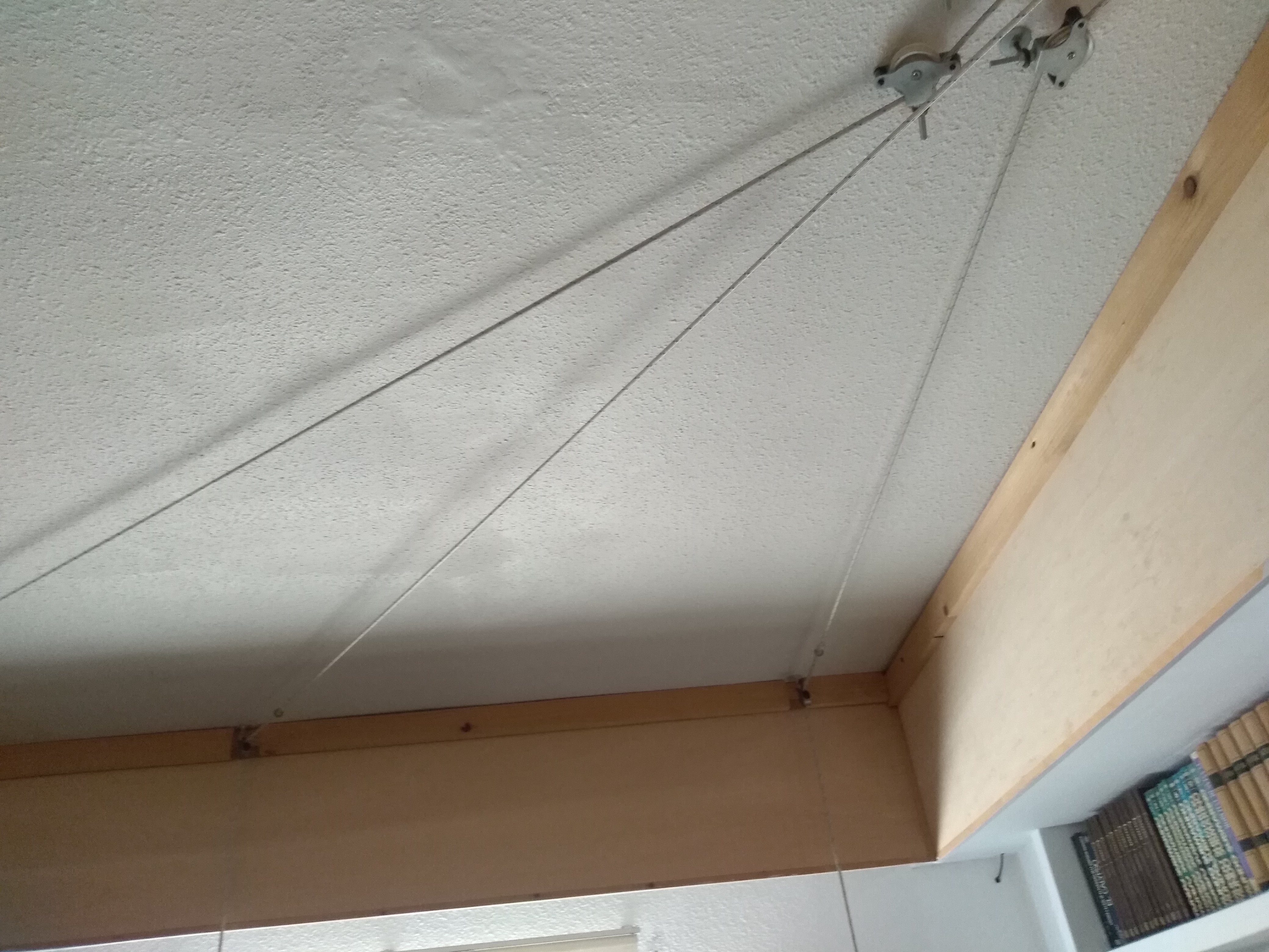

La maqueta de 244 X 167 cm. está suspendida de seis cables de polipropileno de 8 mm. de diámetro que pasan por seis poleas
de las usadas en Naútica suspendidas del techo y cuatro de esos seis cables, se reenvían, además por cuatro poleas mas, de las

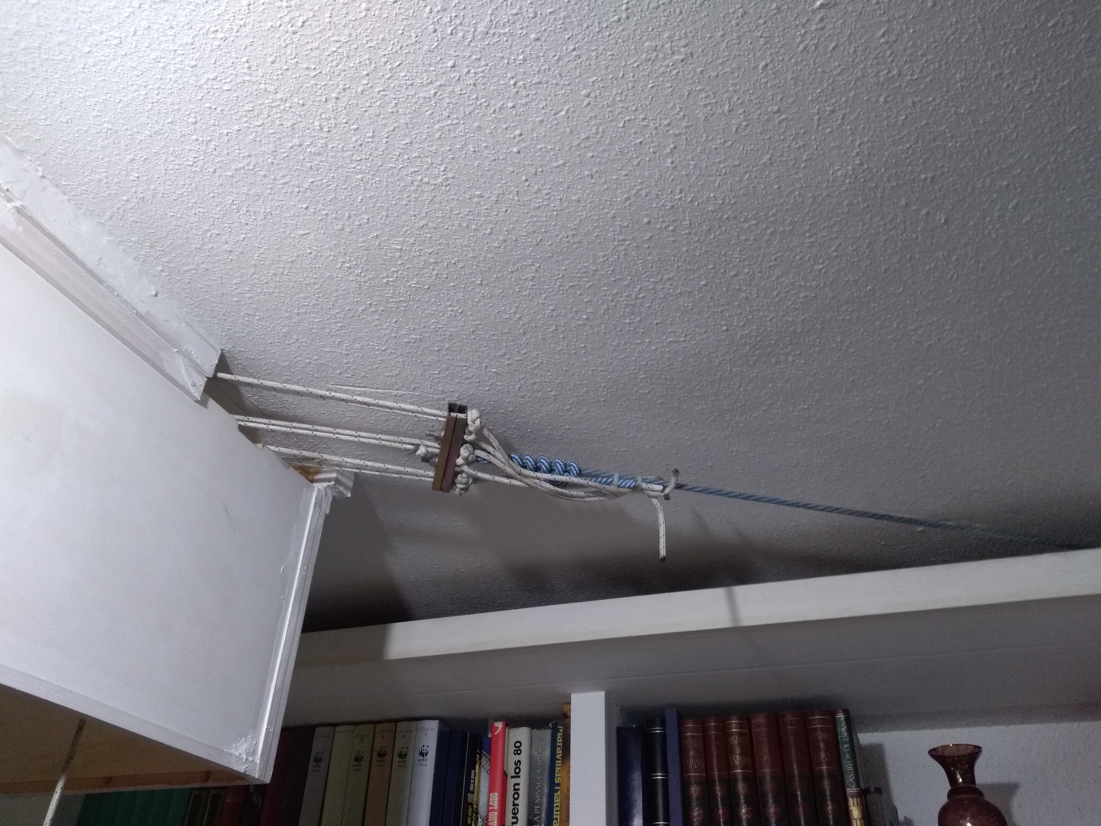

usadas en tendederos, para conseguir que los seis cables, confluyan en una pieza rectangular de acero con siete perforaciones,
seis una para cada cable y otra para el cable de tracción del polipasto que se sitúa en el centro en dicha pieza...La maqueta se

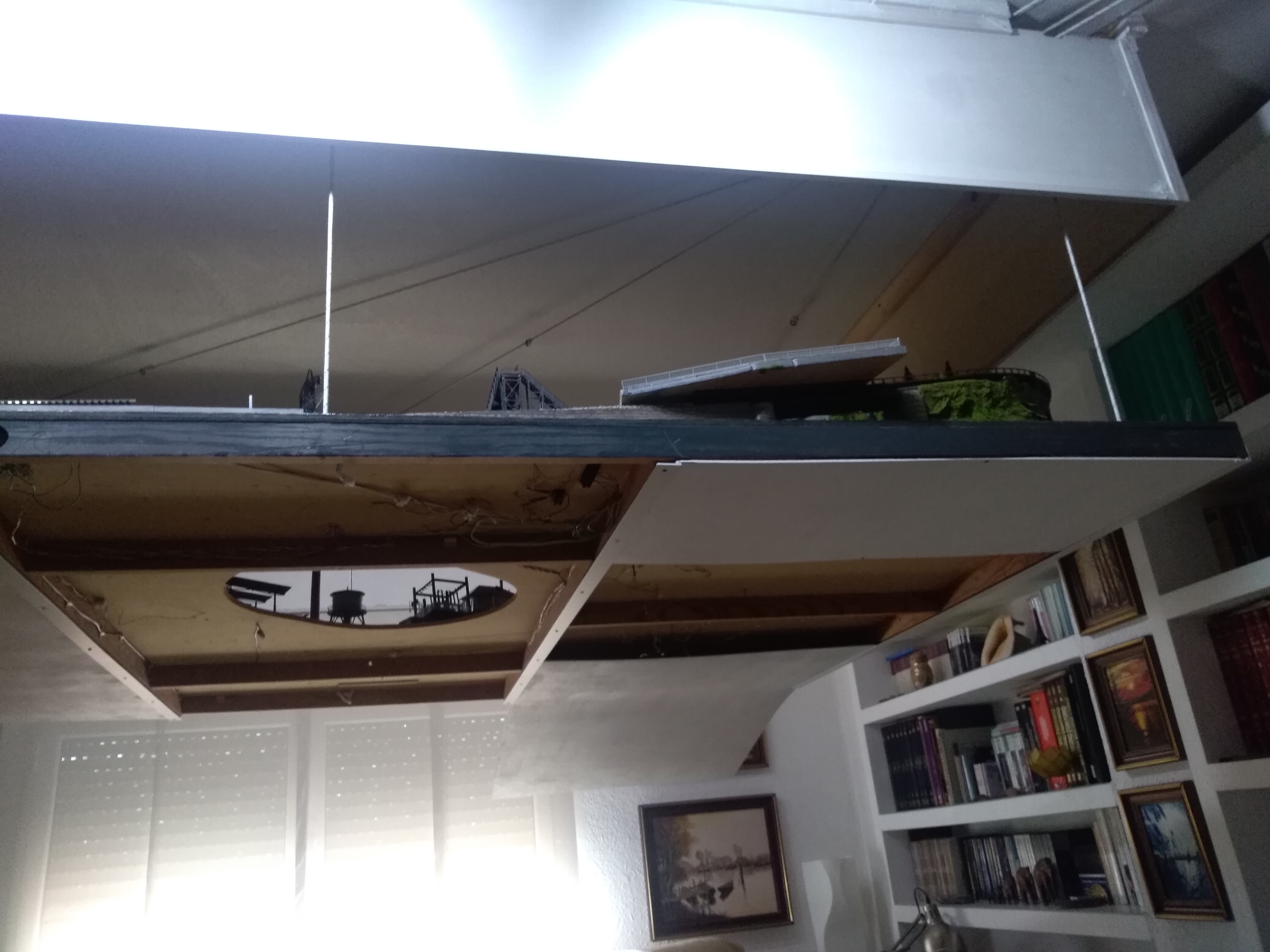

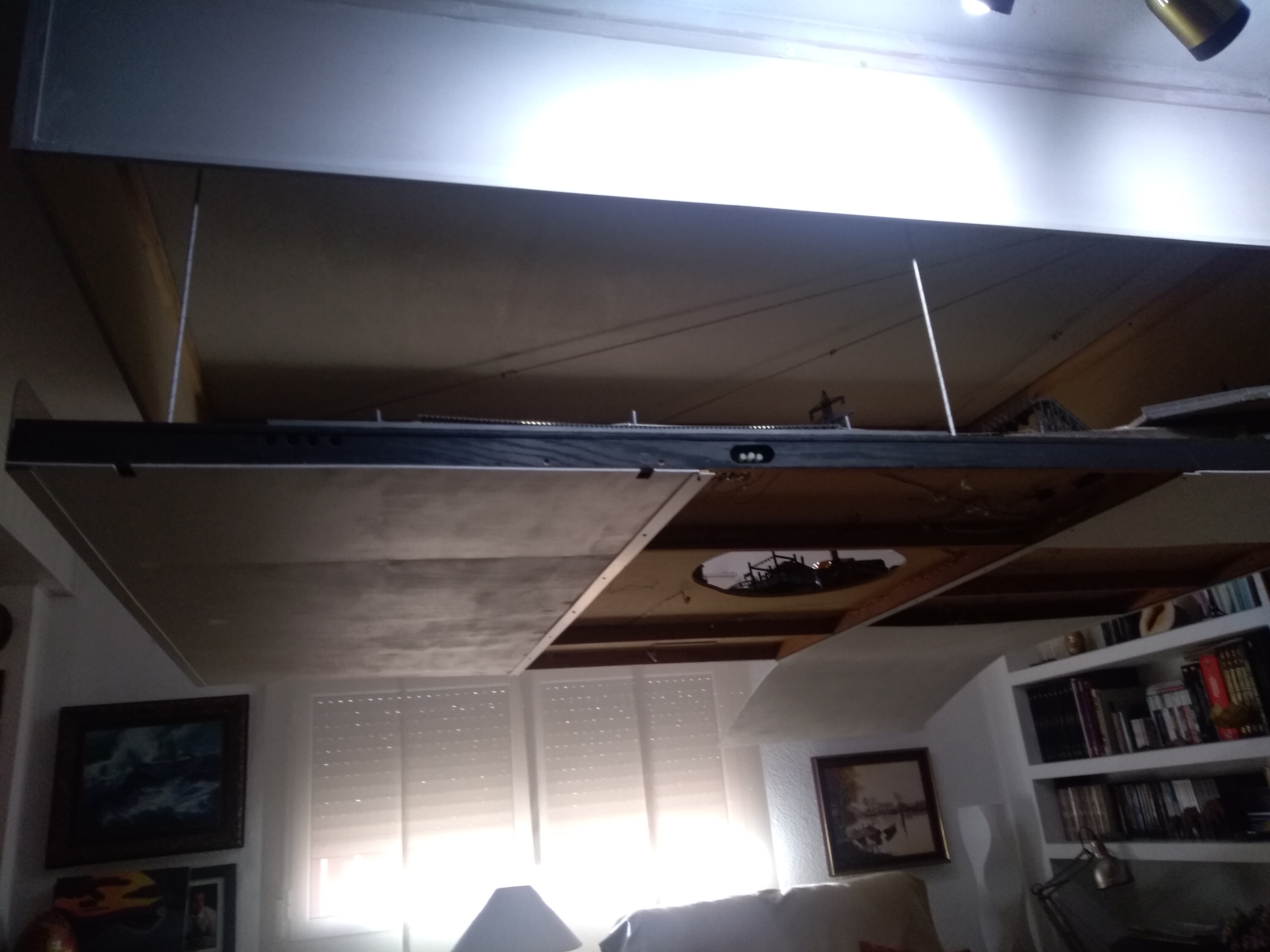

queda disimulada en el techo dentro de una 'caja' formada por cuatro paneles de contrachapado de 10 mm.con las dimensiones
de largo y ancho de la maqueta (con unos 20mm. de holgura en largo y en ancho, para evitar 'roces') con su moldurado para que
quede 'bonit' y pintada en el color del techo del salón y fijado con tornillos y tacos al forjado del techo..La parte inferior donde está
el bastidor de la maqueta, cableado, etc.,se tapa con unas cubiertas de contrachapado de 3 mm. deslizantes por guías colocadas
en sentido de la anchura y fijadas con algunos tornillos para que no hagan 'panza'

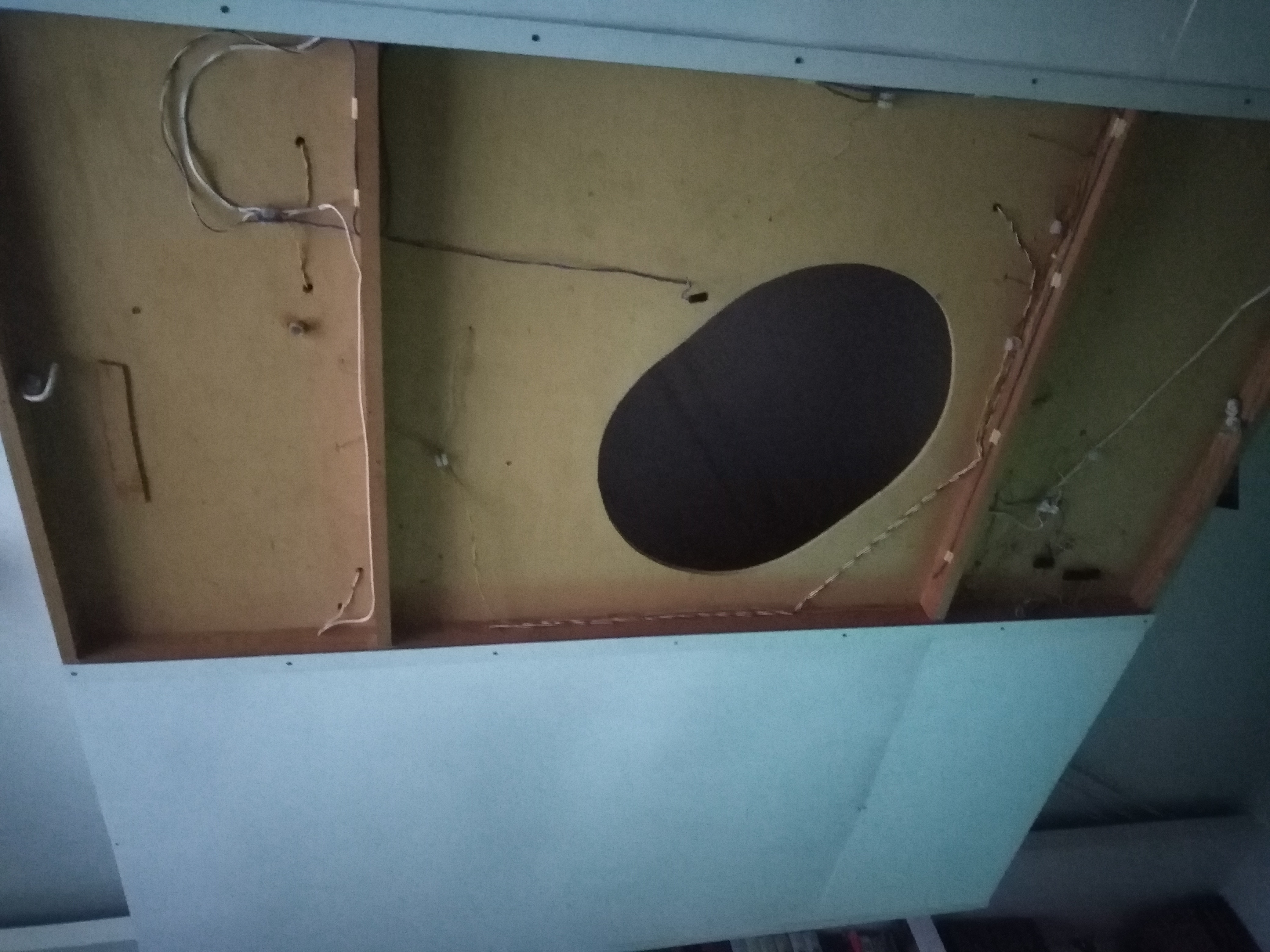

Las poleas por las que pasan los cables, están colgadas de balancines con gancho de 3 mm. (los mas robustos que encontré) y el
soporte del polipasto, así como los soportes de las dos poleas grandes de 20 cm. están empotrados en la obra.
Voy a poner algunas fotos, aunque no encuentro las del polipasto y las dos poleas grandes que hice antes de poner los estantes
que tapan ese montaje..
