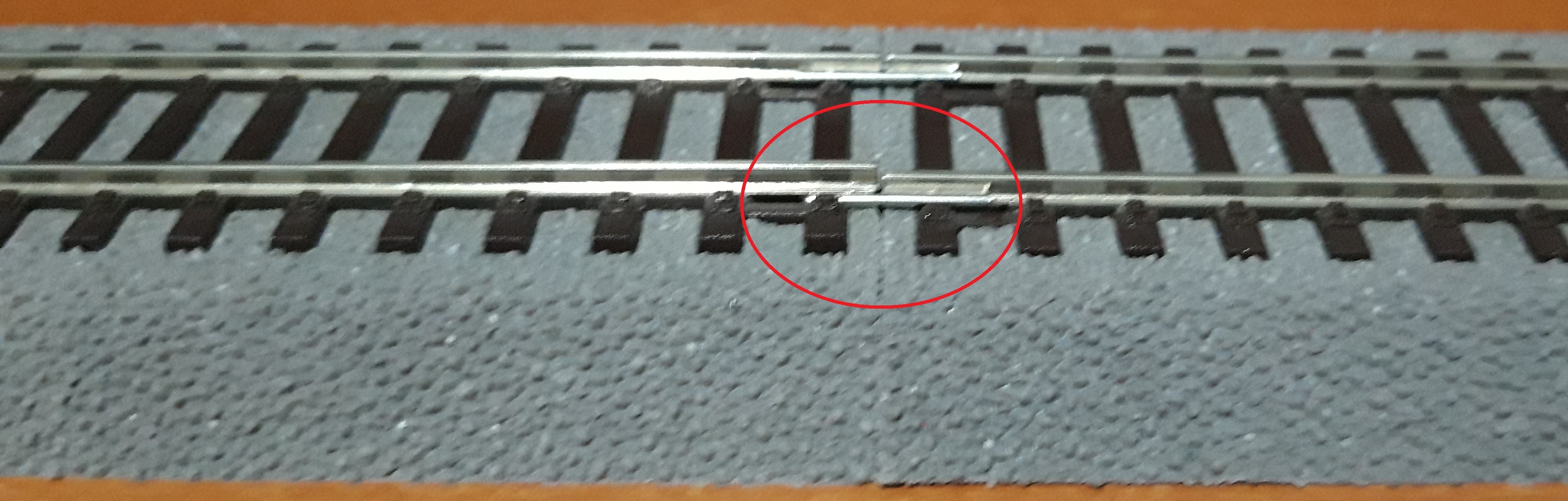

Voy a explicarme mejor: Espero que me podáis echar una mano tengo el siguiente problema:
Cuando uno las vías por la parte de abajo se quedan bien, pero por la partes de arribas las uniones se quedan algunas levantadas y al pasar el tren descarrila.
Como puedo solucionarlo .
Muchas gracias.

Por lo que he podido ver con la referencia del set de iniciación, las vías son Roco-line con balasto.
Estas vías tienen dos tipos de "enganche":
(1) Bajo el balasto con dos pestañas negras
(2) Las eclisas de carril
Para unirlas bien debes hacer coincidir todo, al mismo tiempo.
Creo entender que lo que te ocurre es lo que se ve en la primera fotografía. La eclisa entra por debajo del carril y no en el carril "abrazándolo"
La solución no es otra que sacar con cuidado la vía y tratar de encarar ambos carriles, haciéndolos pasar por las eclisas. En principio, las pestañas negras engancharán sí o sí, salvo que estén rotas (ya has visto que enganchando mal las eclisas de la vía, las pestañas negras enganchan).

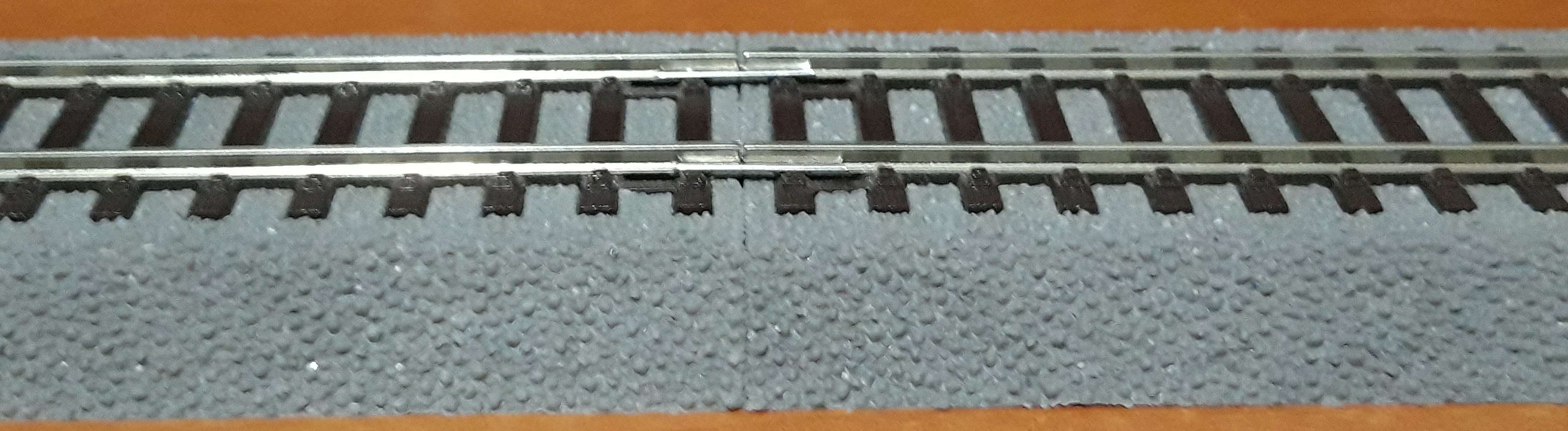

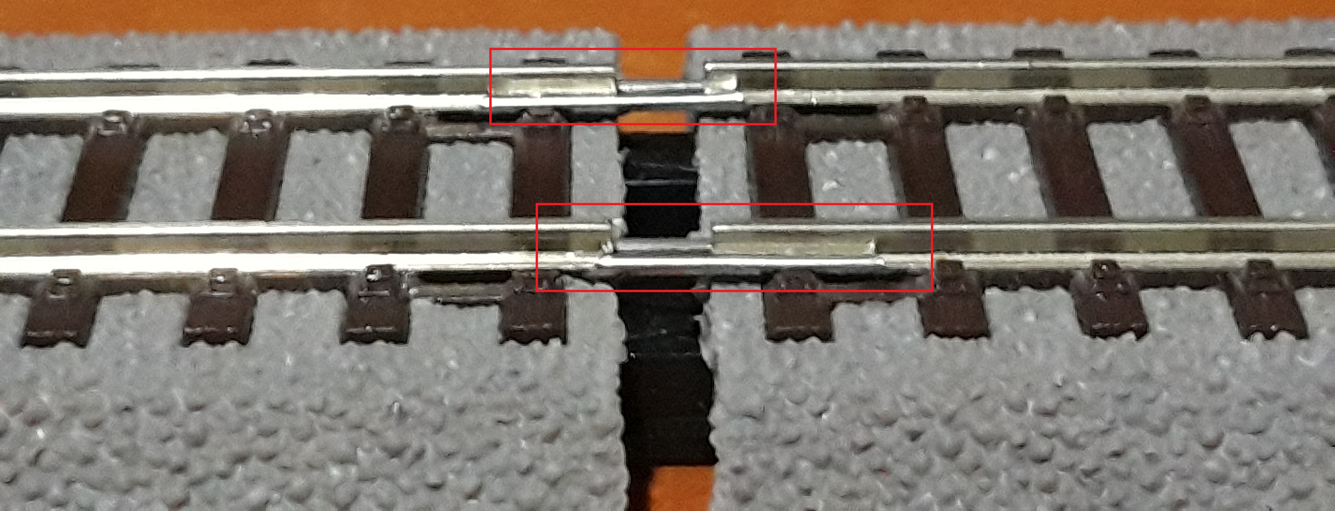

Te adjunto dos fotografías más (fotografías 2 y 3).
