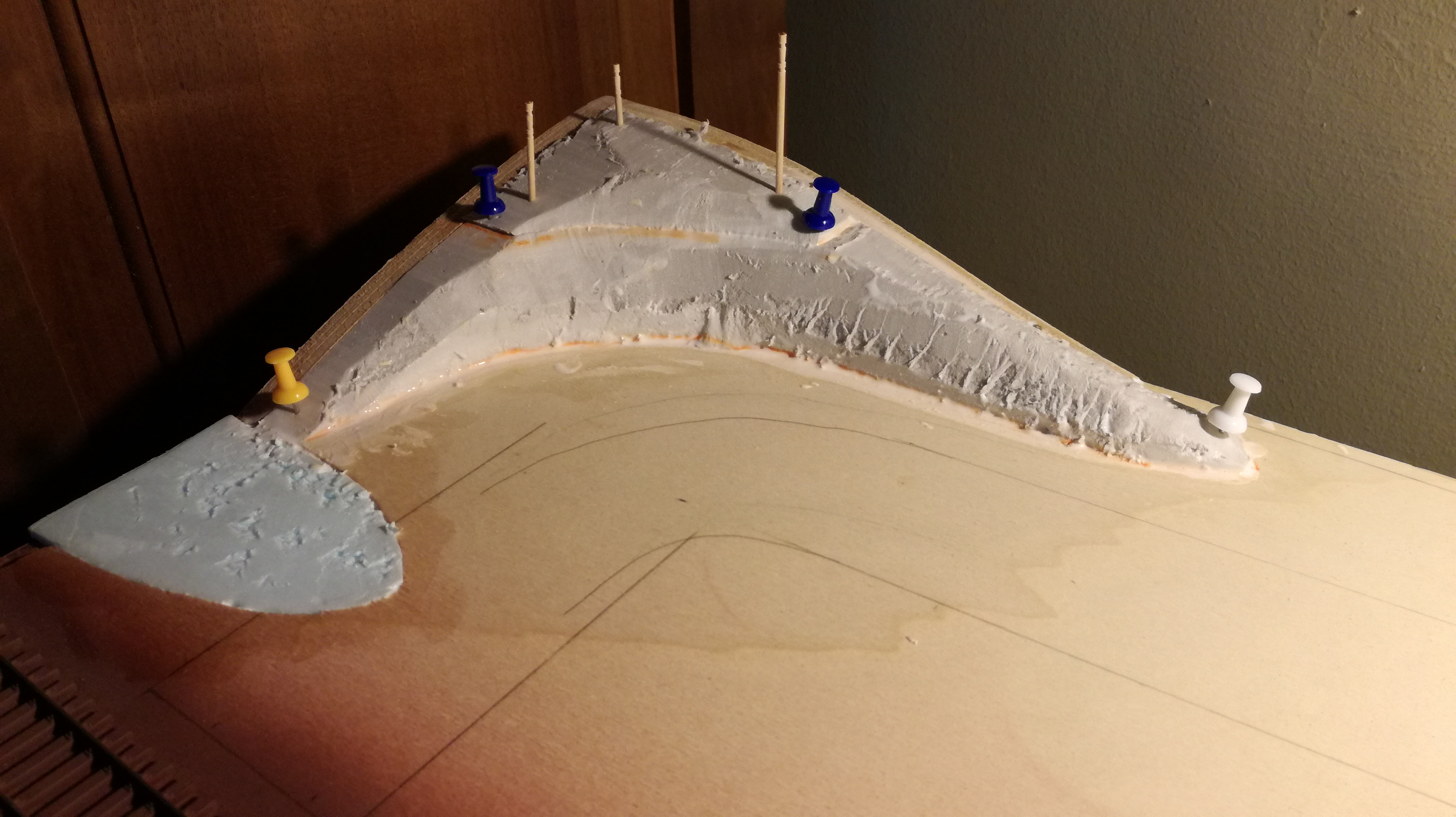

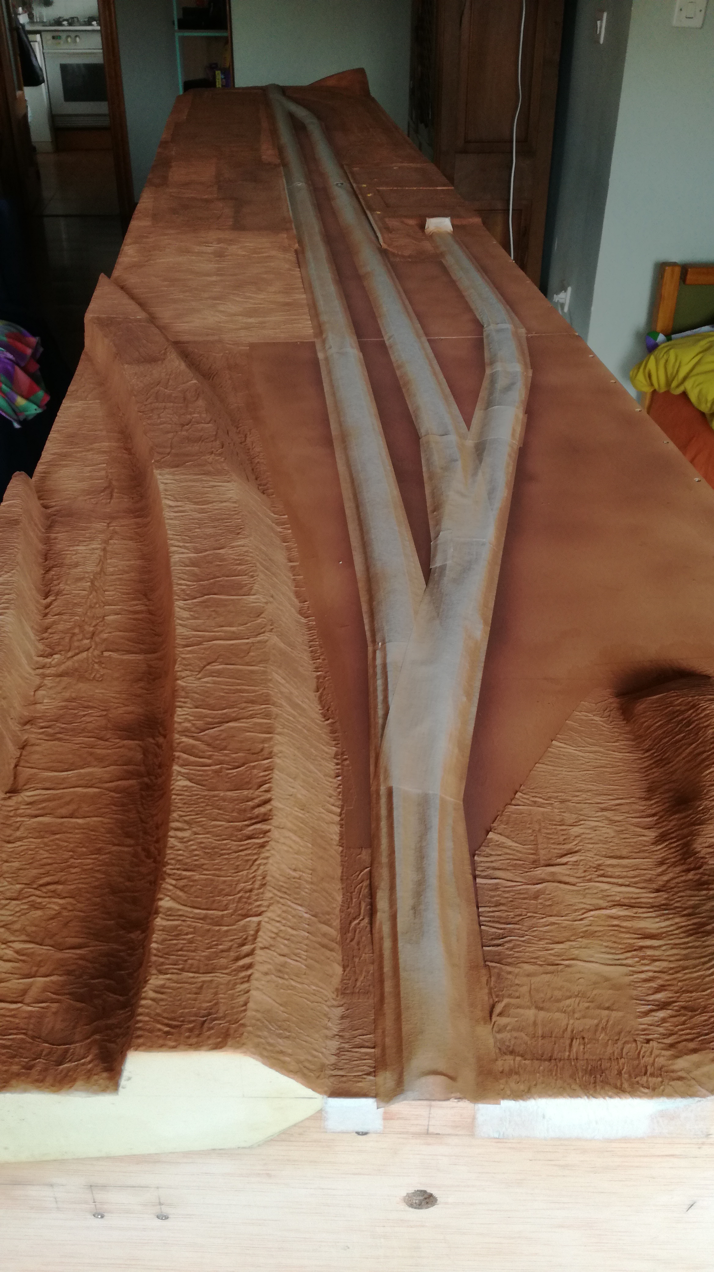

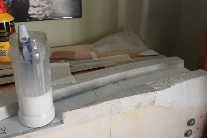

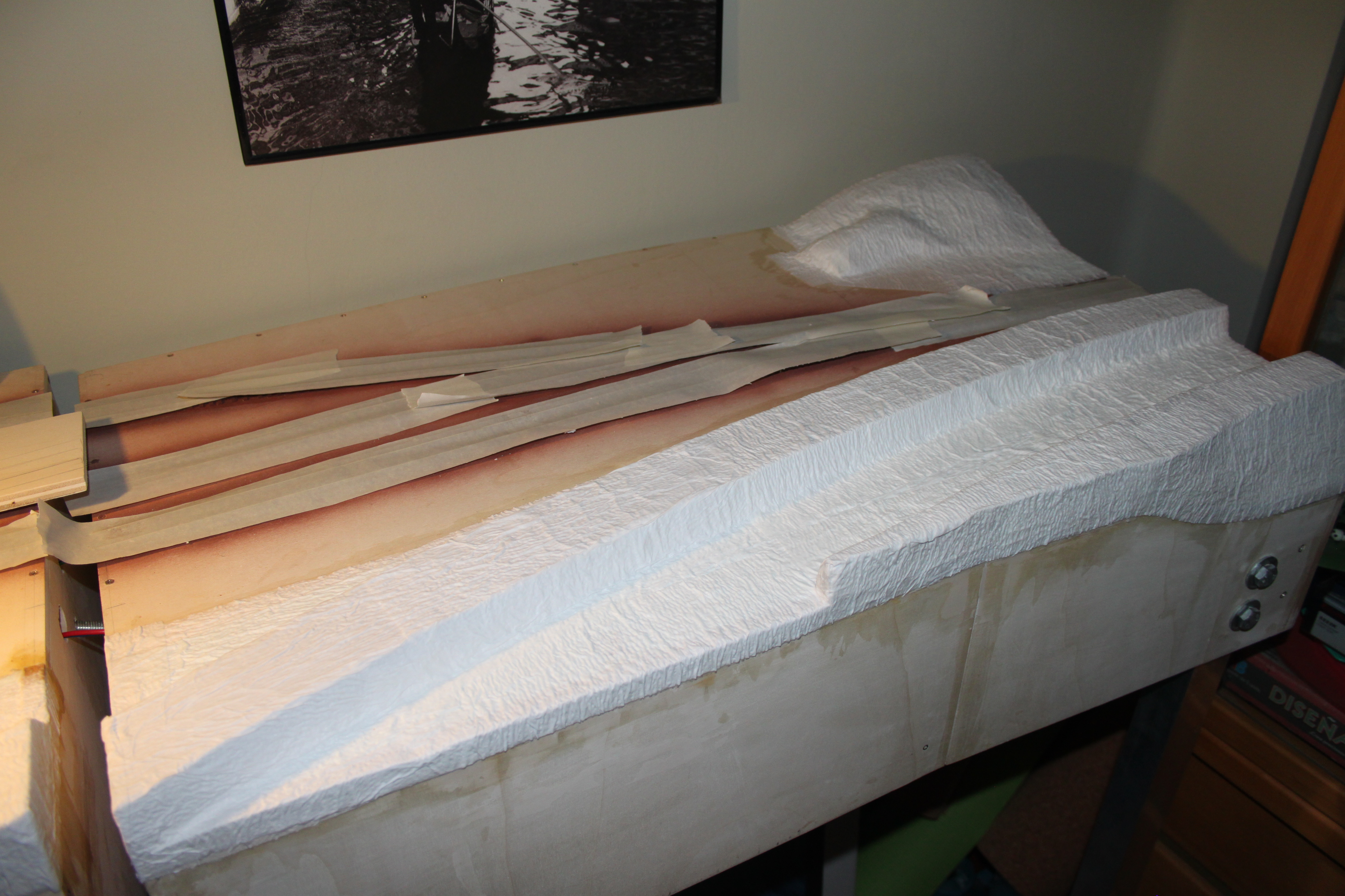

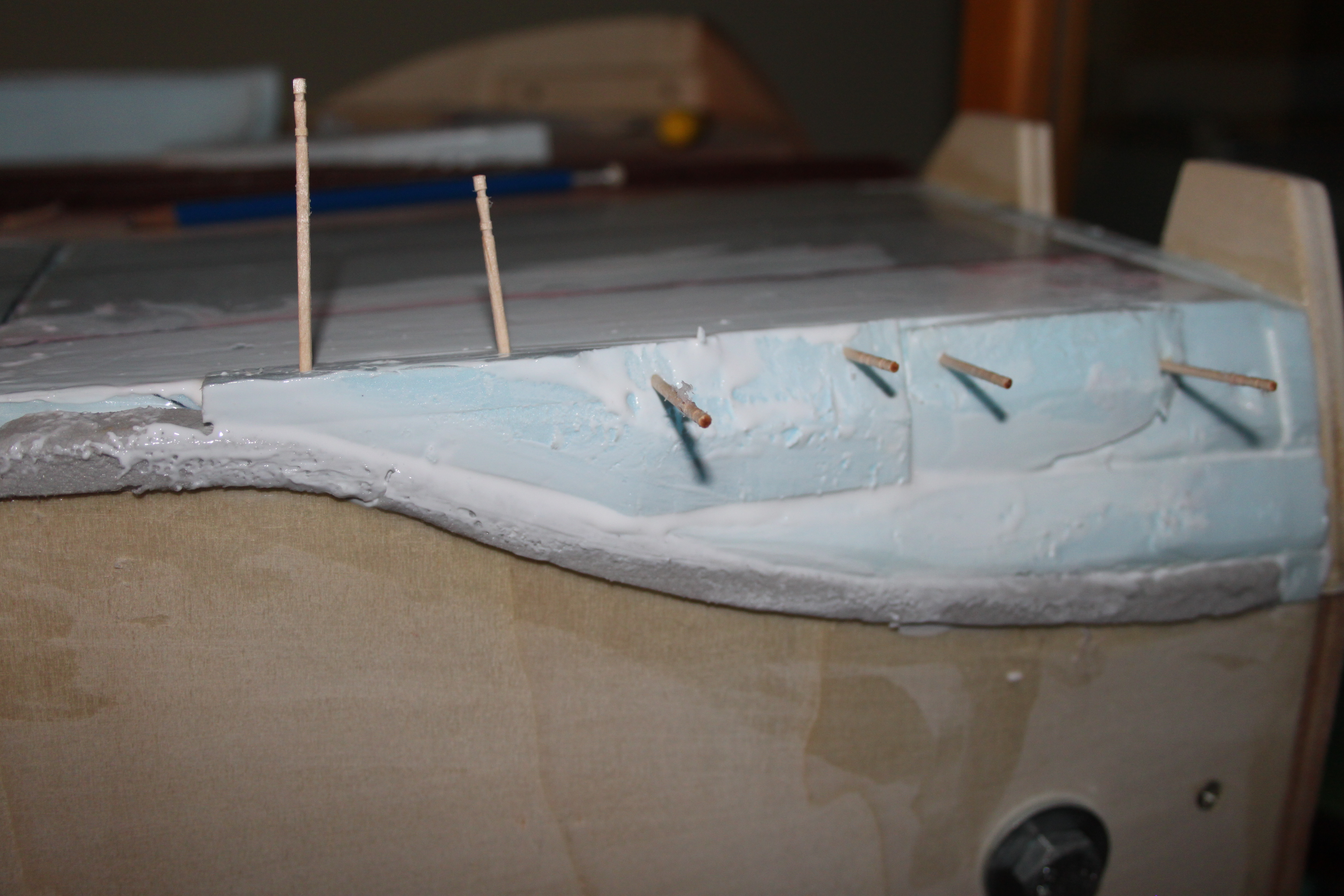

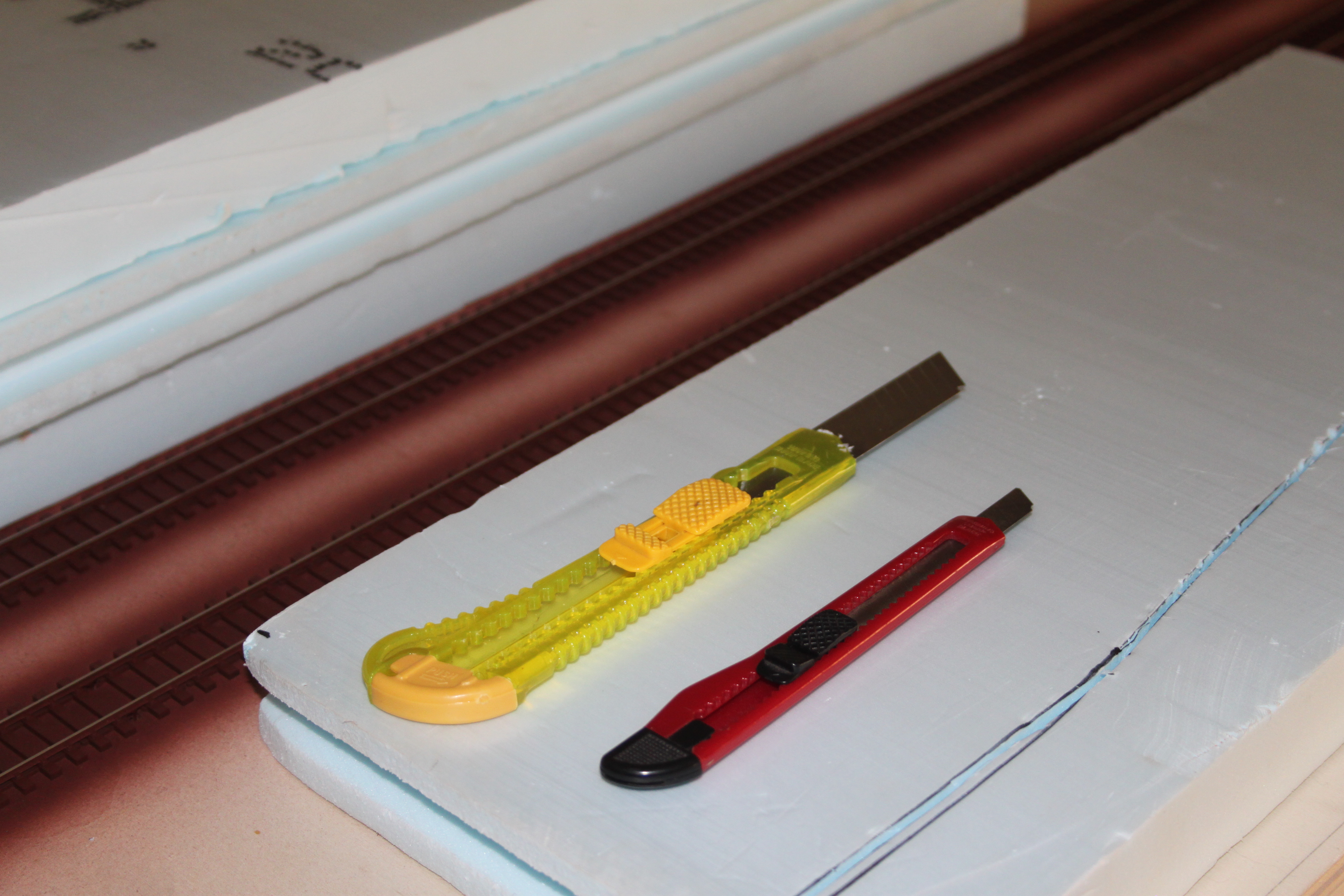

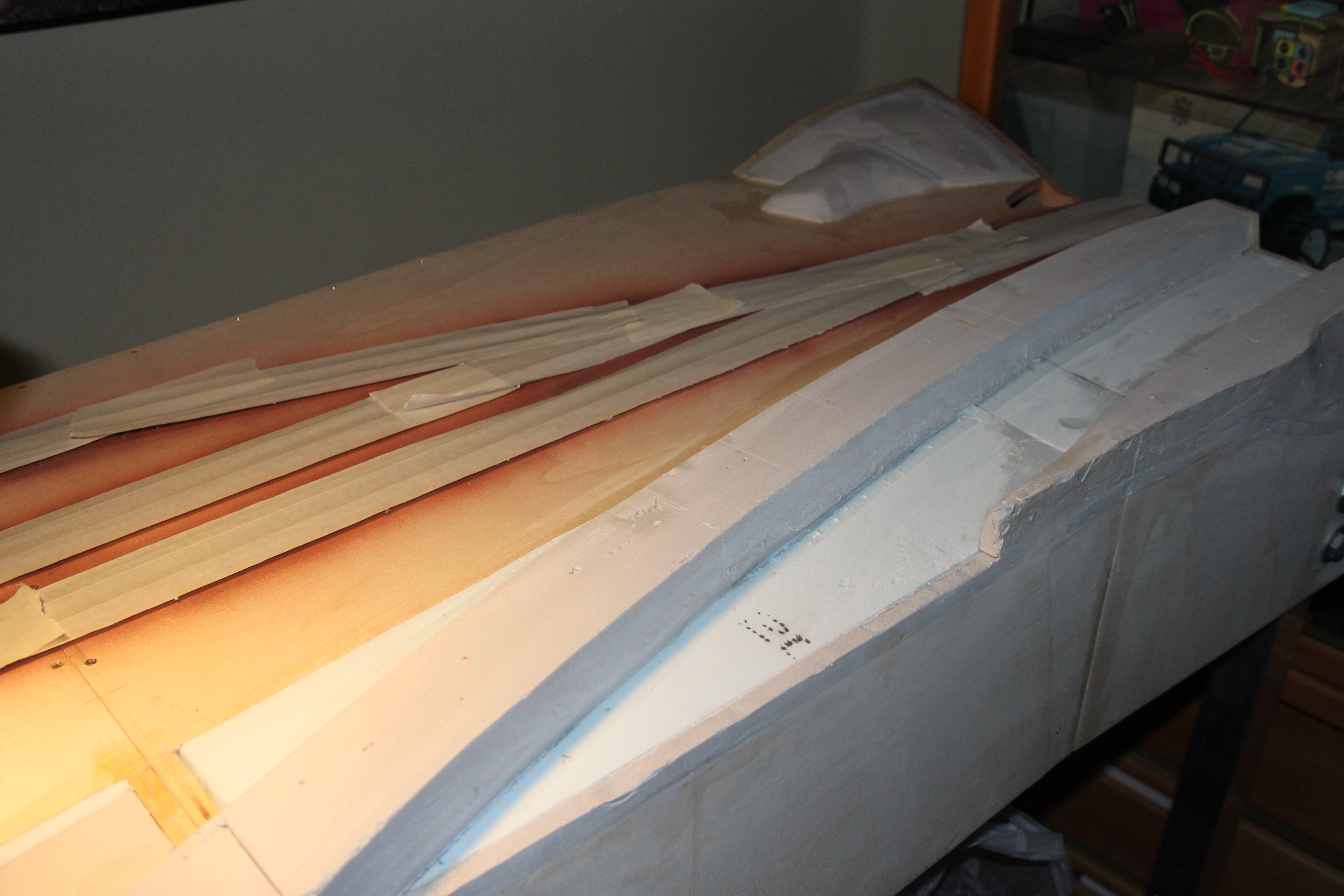

CONSTRUCCIÓN DEL CANAL DEL DUERO

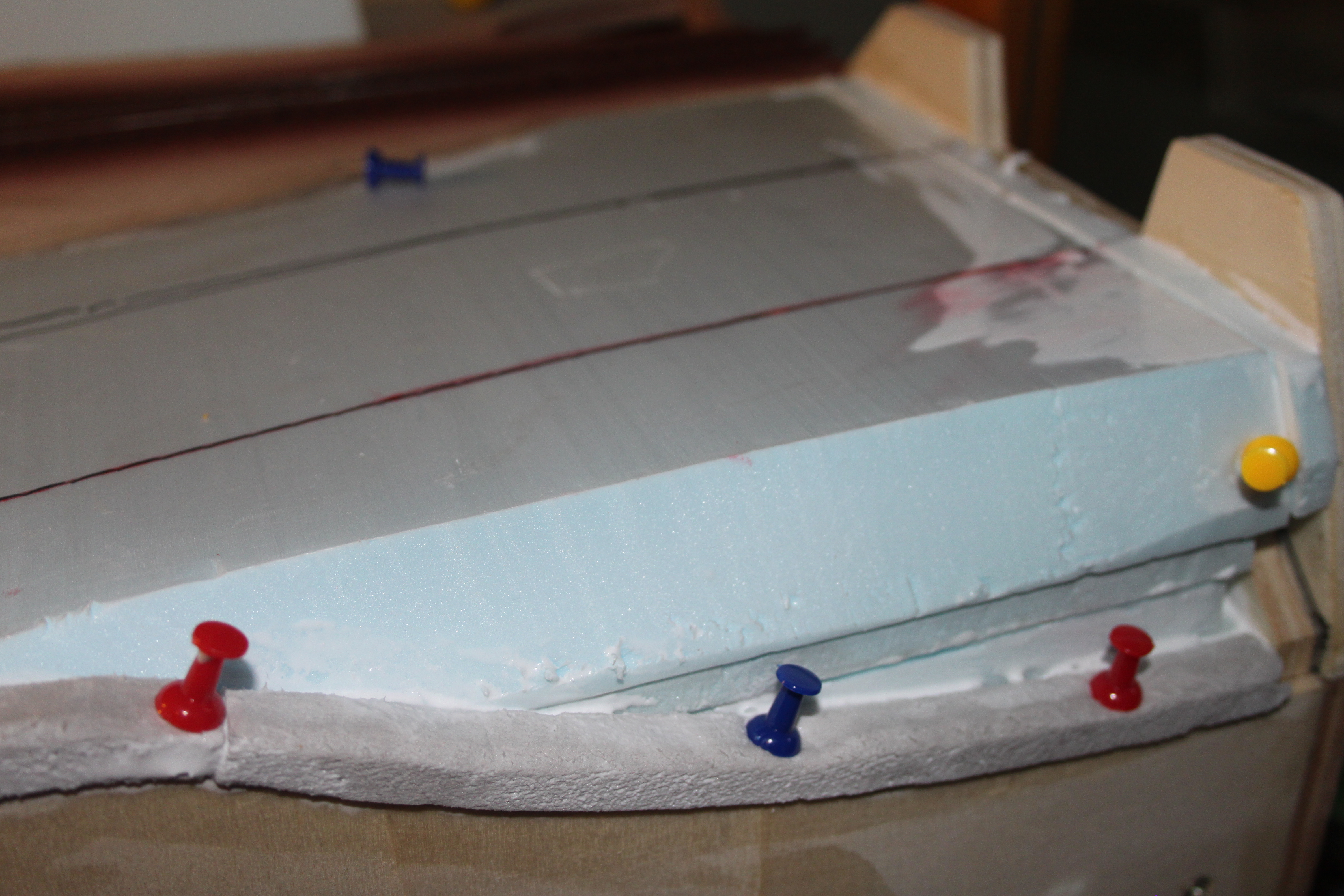

Para ello he usado poliestireno extruido comprado en el Leroy Merlin. Es un material barato, fácil de manipular y que con una lija fina nos garantizará un acabado perfecto. Para el pegado de las planchas he usado cola blanca normal.

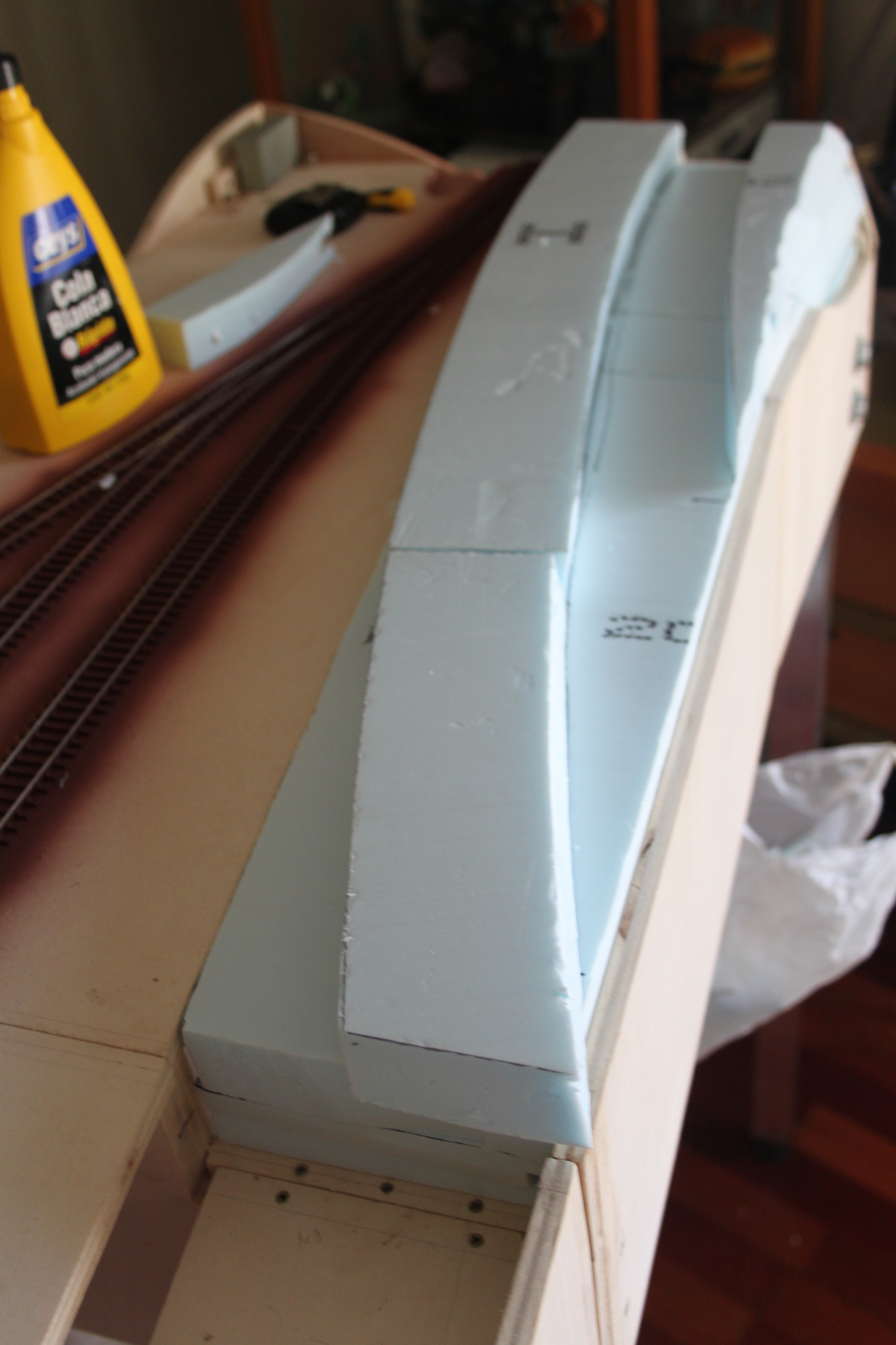

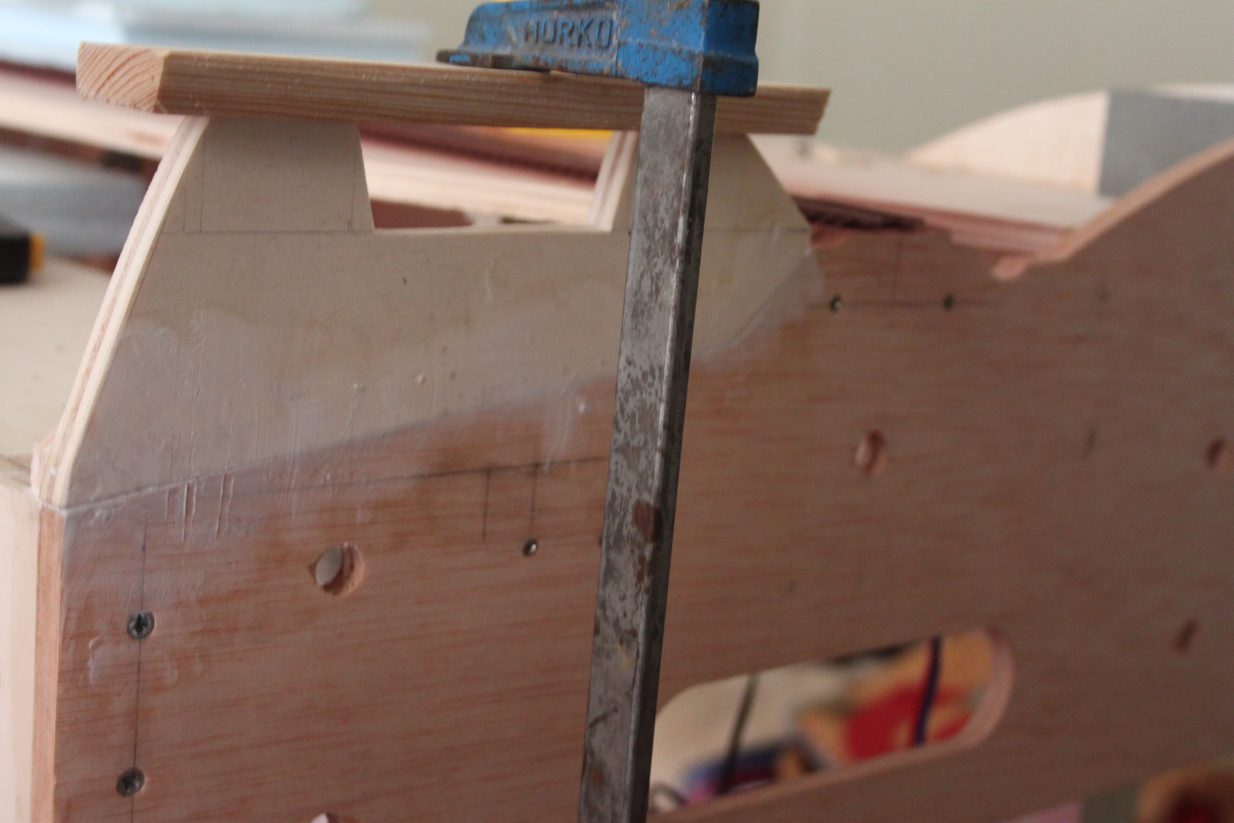

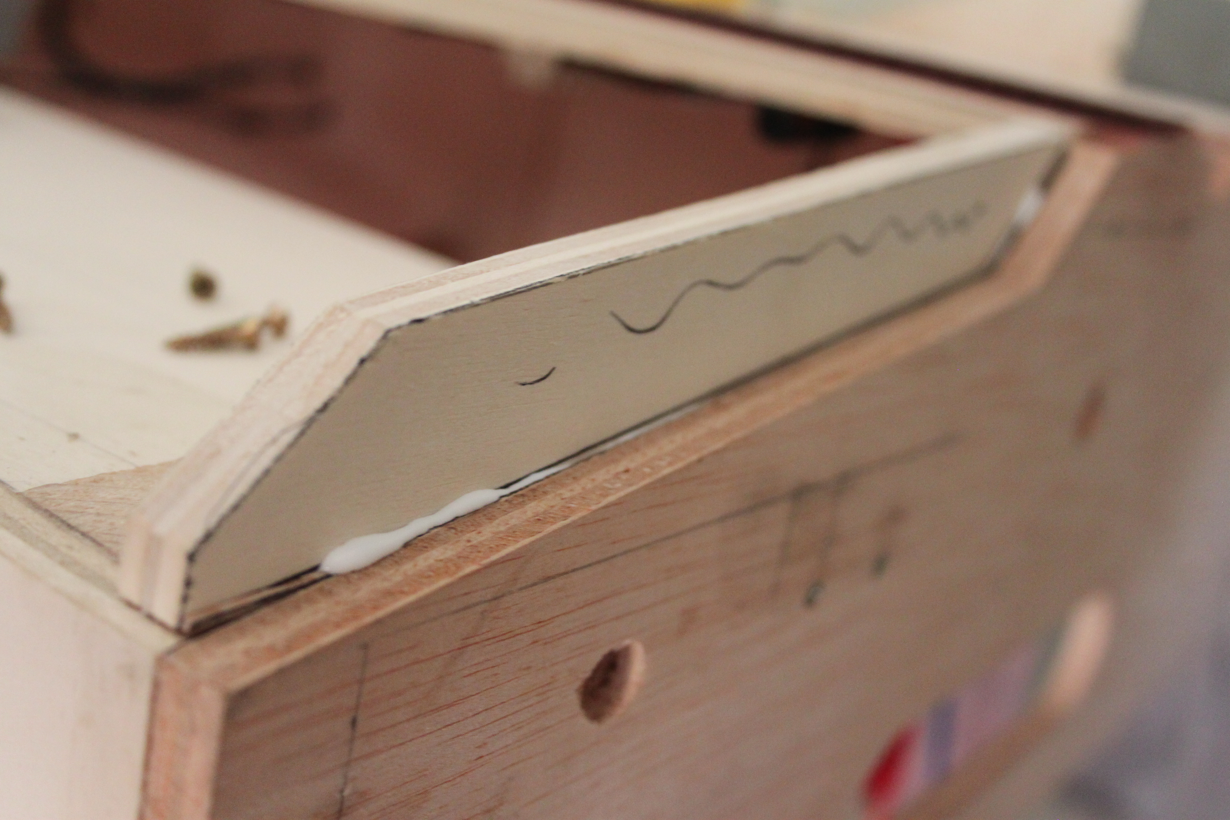

Lo primero que vamos a hacer es adaptar la tapa lateral del módulo para dar la forma al canal. Para ello damos la forma con un retal de contrachapado de 10mm.

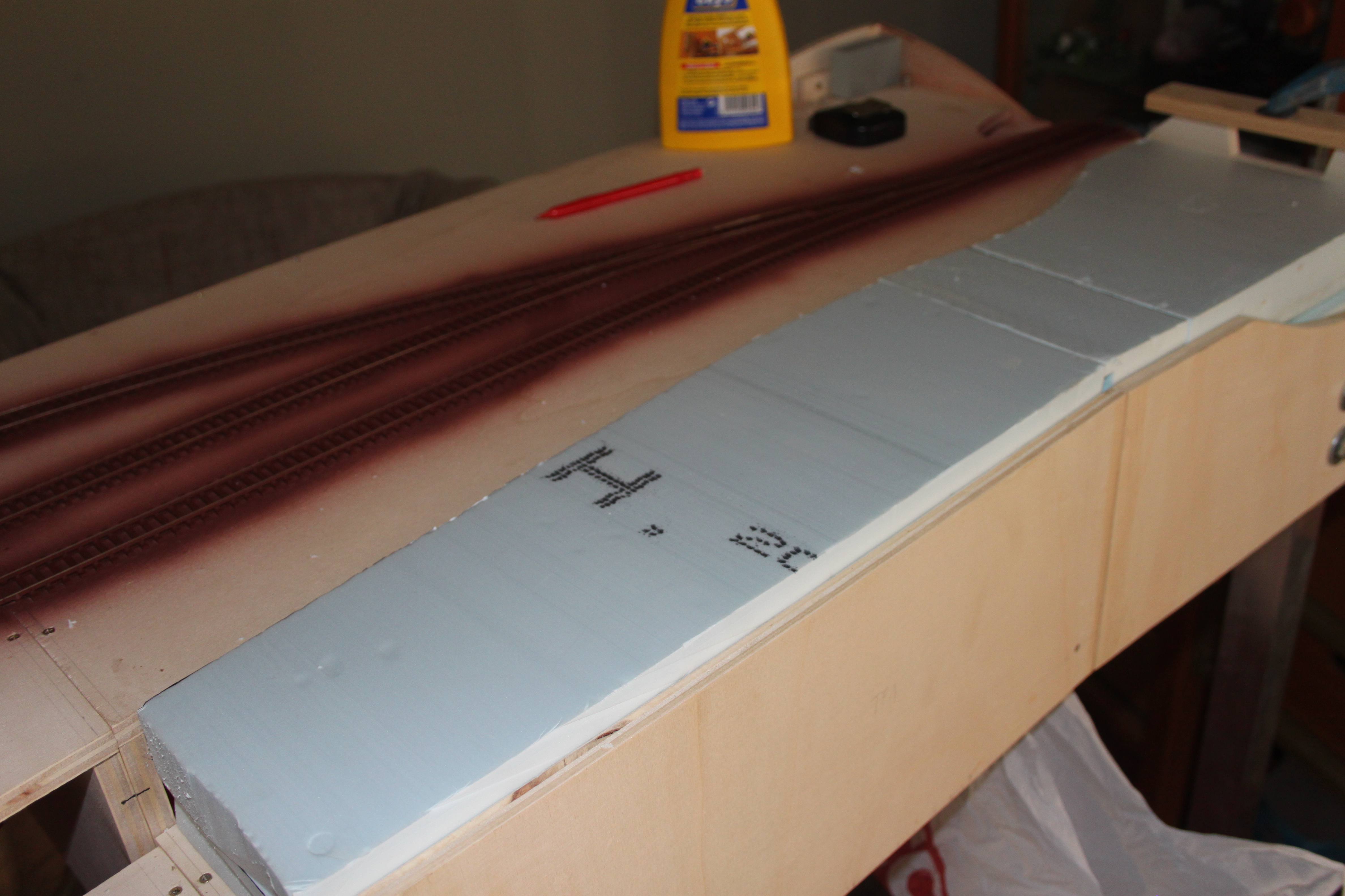

Empezamos a dar forma con el poliestireno extruido. Primero cortaremos las planchas a medida para después ir dándolas forma con mucha paciencia con ayuda de un cutter.
Para el propio canal tendremos que pasar las medidas reales de altura, inclinación y anchura a nuestra escala.
Nos ayudaremos de palillos para ir sujetando cada plancha hasta que la cola seque.

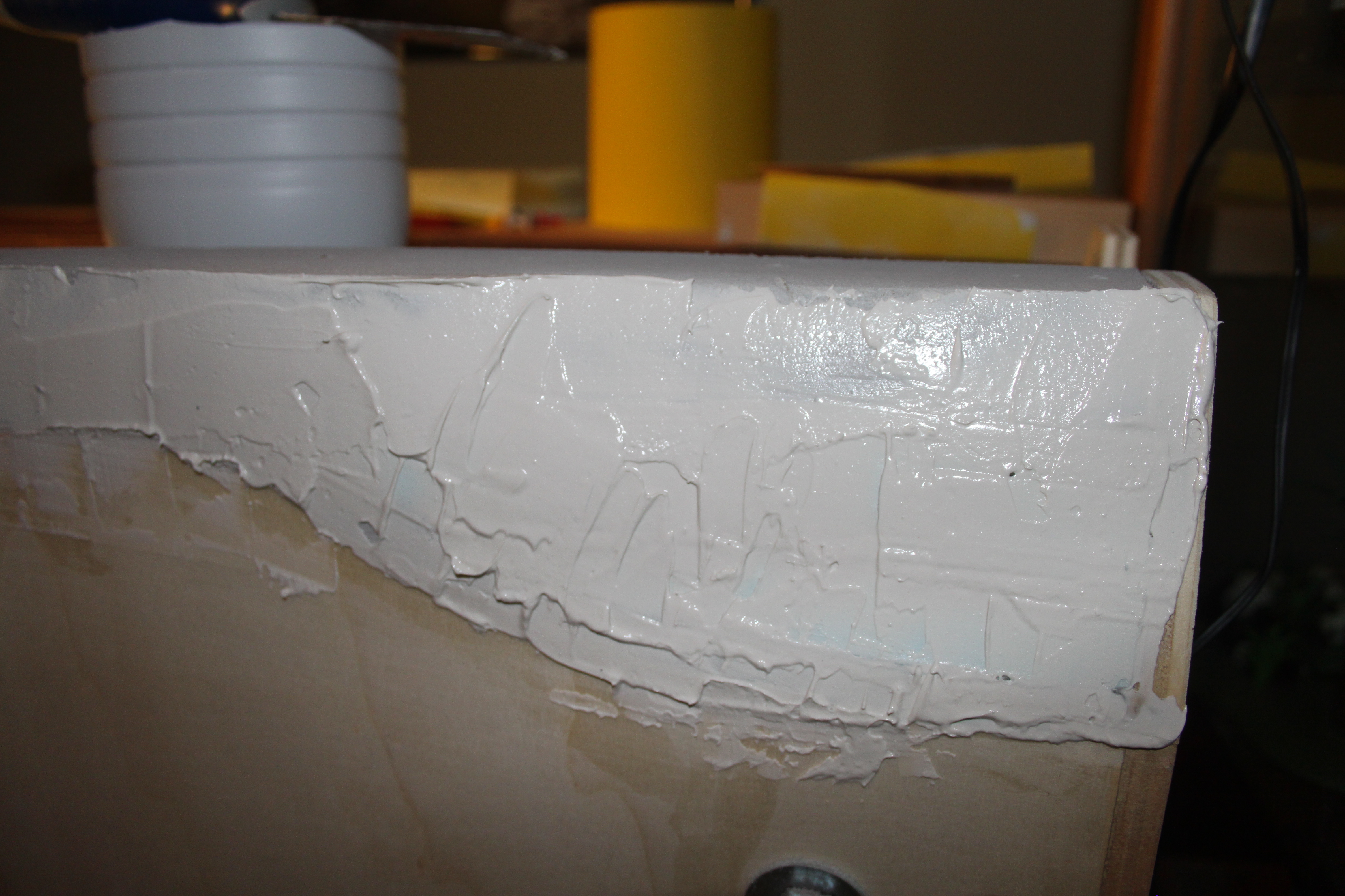

Para el remate final de algunas zonas he usado una mezcla de aquaplast y de cola blanca. Con ello crearemos una capa sólida pero a la vez flexible a los golpes que una vez seca permite su lijado.
Este es el aspecto que presenta una vez seco y lijado.

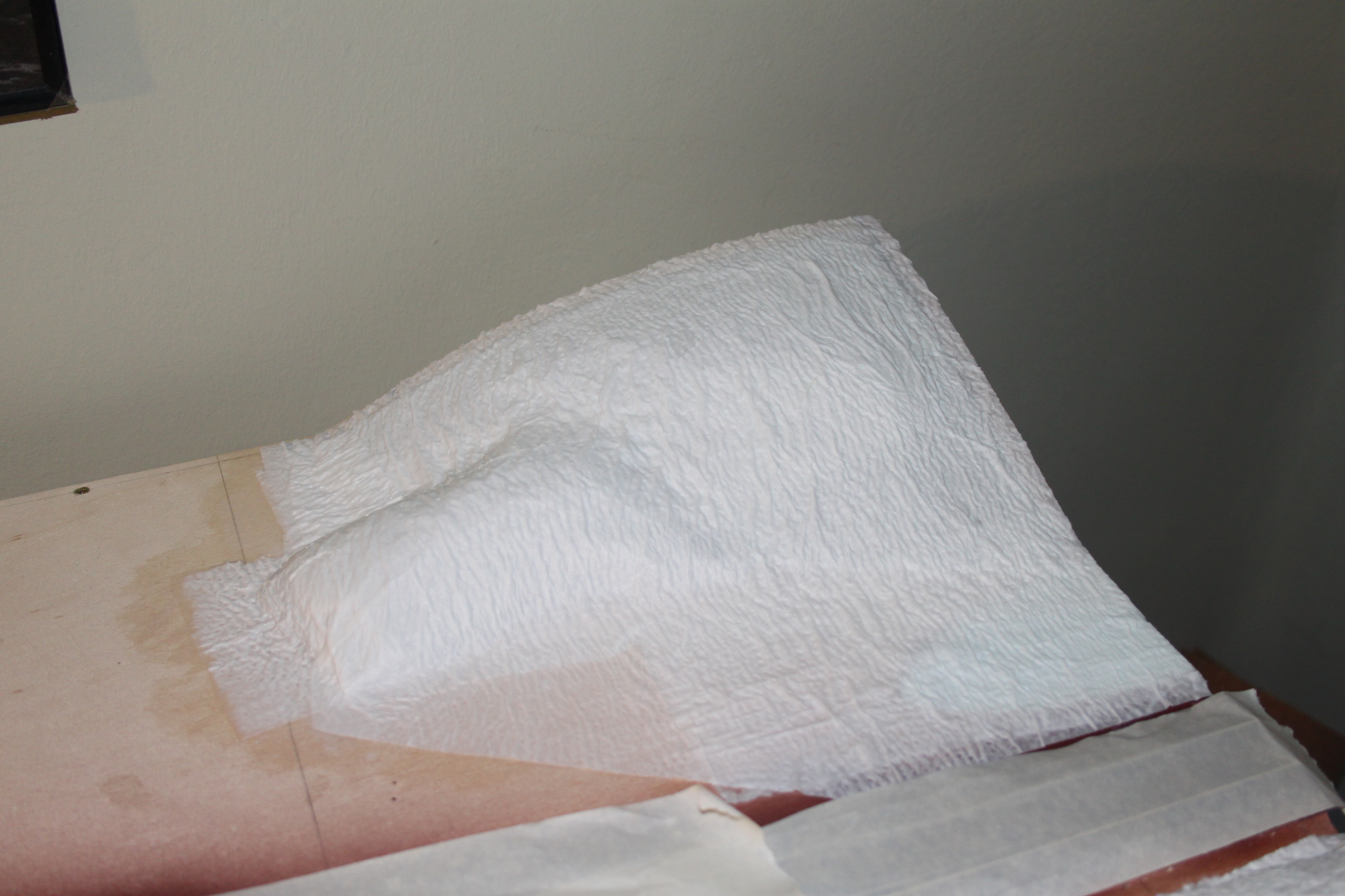

A continuación comenzamos a colocar papel de cocina empapado con una brocha fina en agua con cola blanca. Esto nos garantizará una muy buena rigidez aparte de dejarnos preparado el terreno para plantar o colocar tierras. En mi caso he usado 3 capas de papel colocadas una a continuación de la otra.
El aspecto que presenta el canal es el siguiente. Sólo nos quedará colocar las piedras laterales, tierras y vegetación y lo más importante, el agua.
Para finalizar con esta zona he hecho un pequeño relieve en forma de montaña usando el mismo método.
Mensajes: 6382
Pues sí que te está quedando bien, Magrua. Hacer un canal con esa forma tan definida no es tan sencillo como pueda parecer, pero con los materiales que has elegido y tú buen hacer lo estás consiguiendo. Ya estoy deseando ver cómo lo acabas.

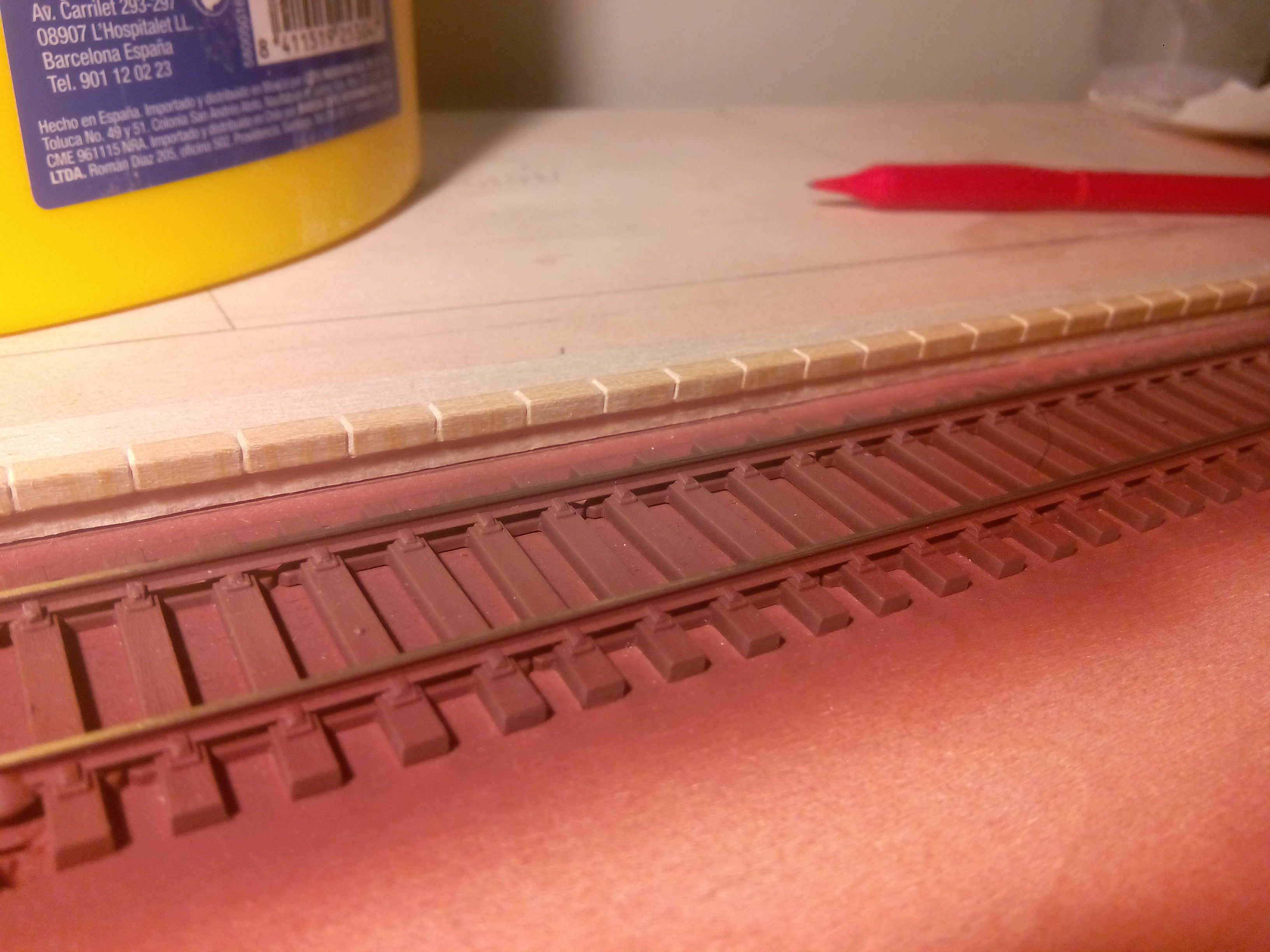

¿cómo has hecho el borde del andén? El acabado se ve muy real.
En cuanto al sistema que has utilizado para empezar a conformar el decorado, comentarte que el mes pasado se utilizaron en la AVAF esas placas para realizar la trinchera de una de las curvas para presentación de las mil novecientas en el Politécnico de Valencia, y me pareció mucho mejor que otros métodos como el uso de mosquiteras.

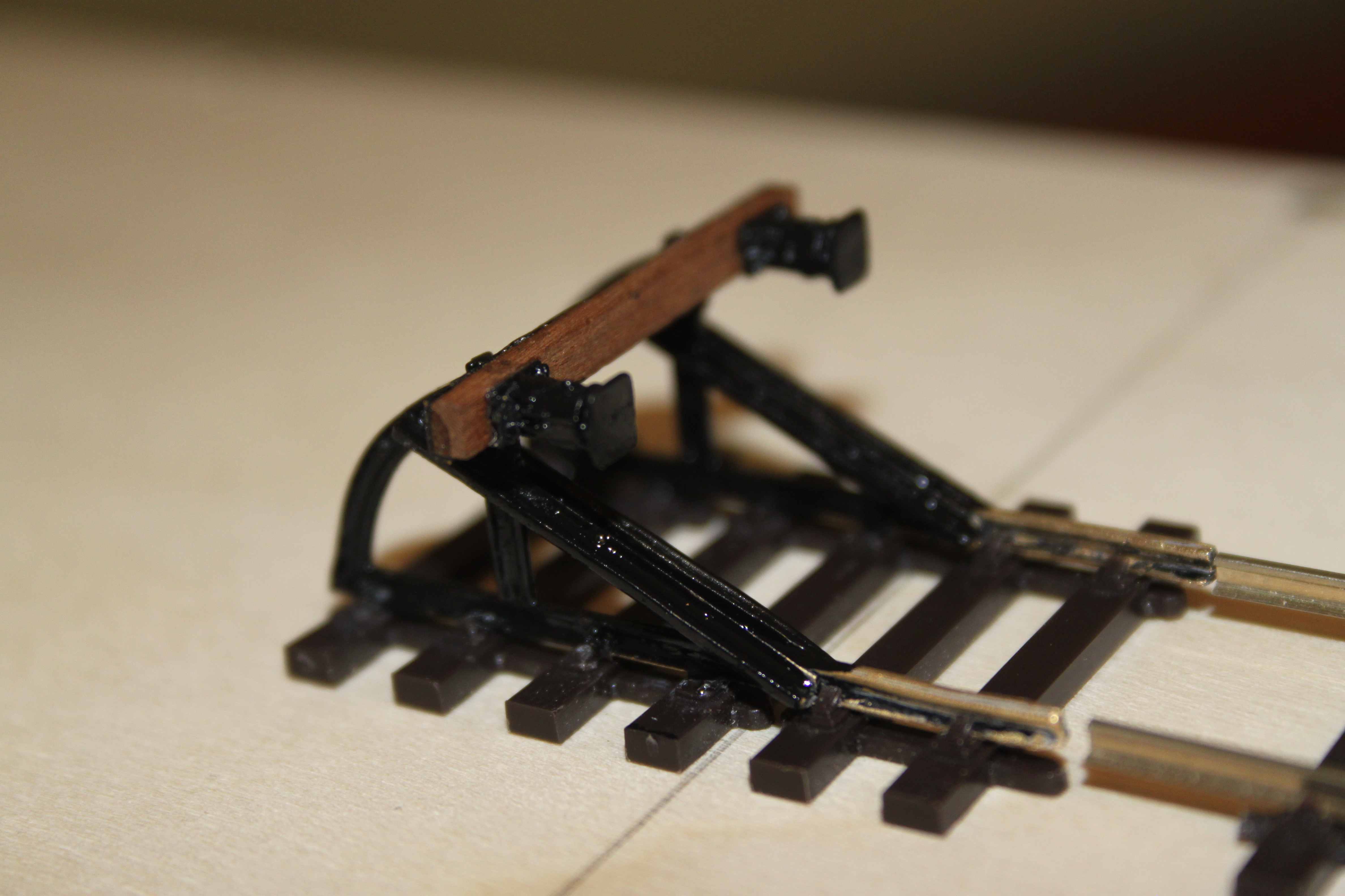

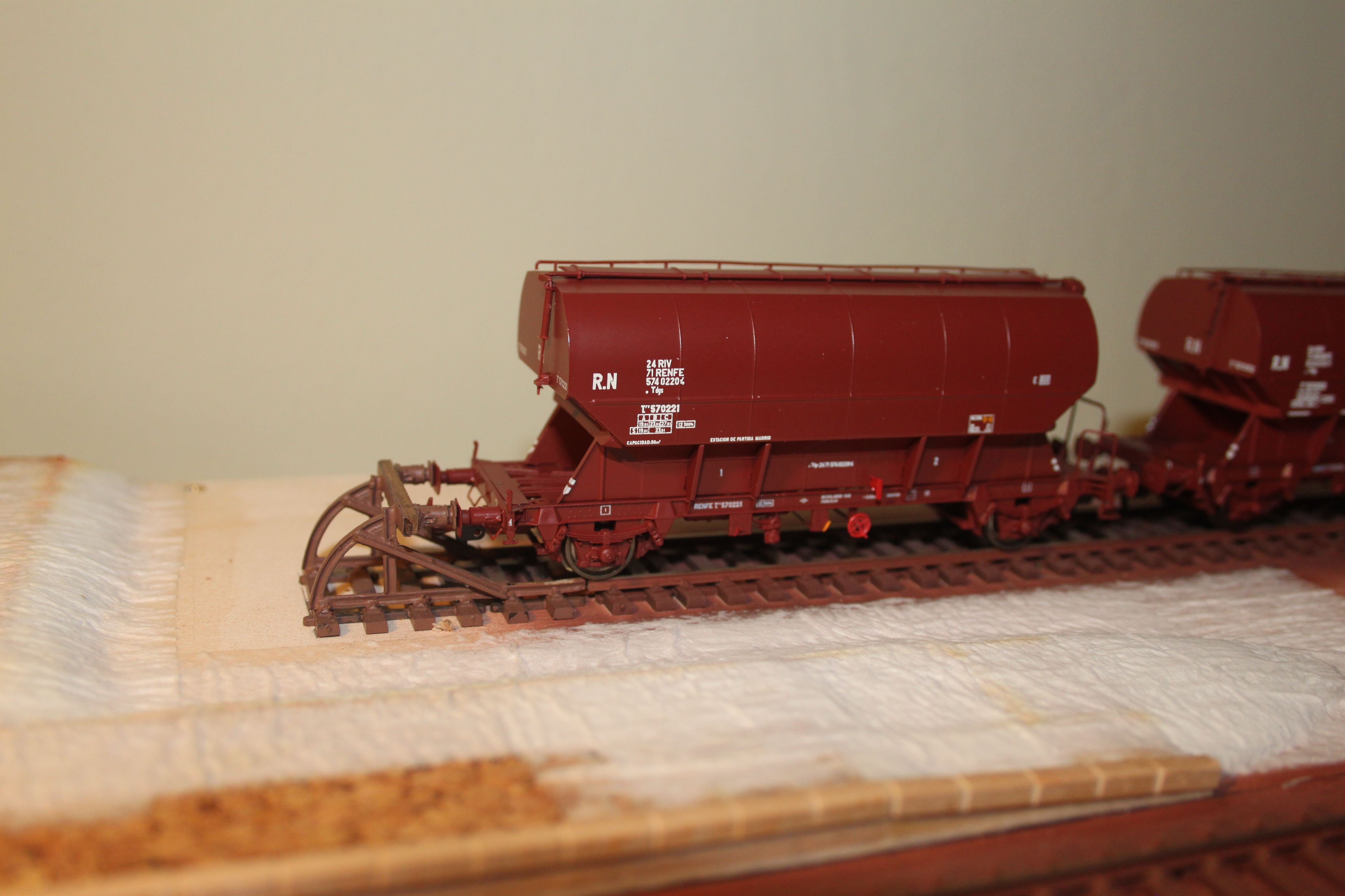

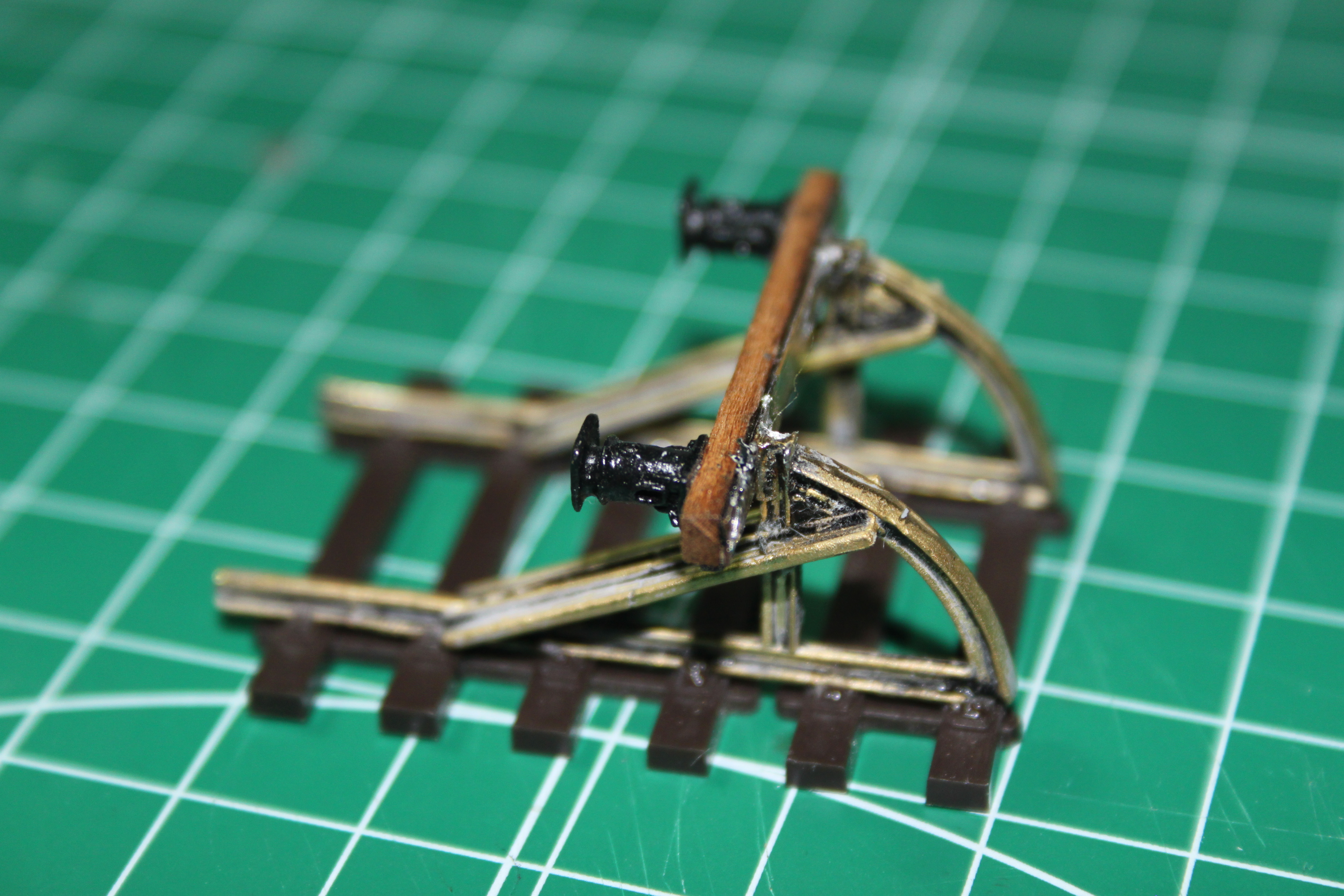

PINTADO Y COLOCACIÓN DE LA TOPERA
La topera unificada se la he comprado a Rafael Sánchez. Cómo no me gustaba las traviesas inferiores usadas procedí a desmontarla completamente para montarla sobre traviesas Peco. Aproveché también para pintarla primero de negro y después de marrón óxido.

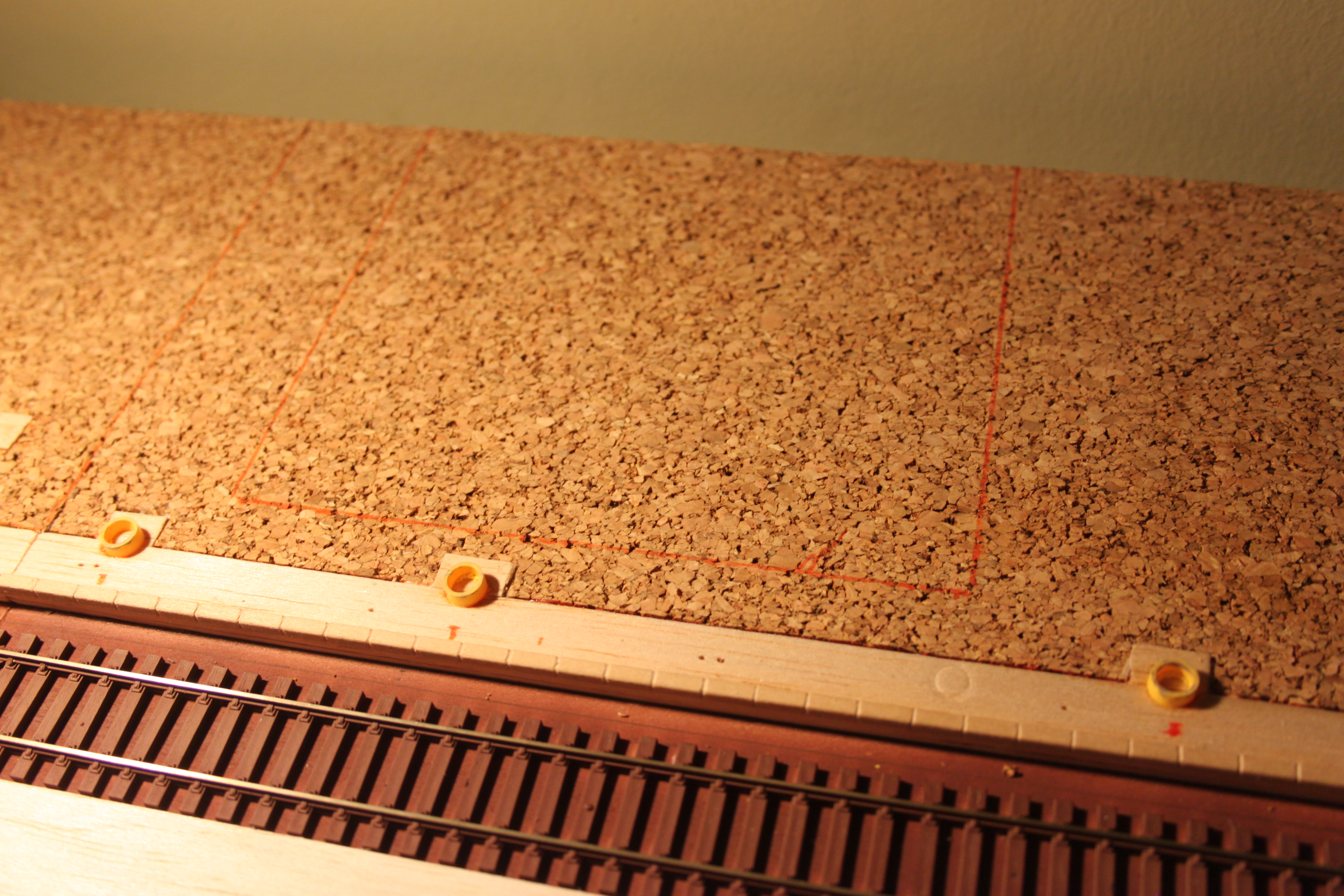

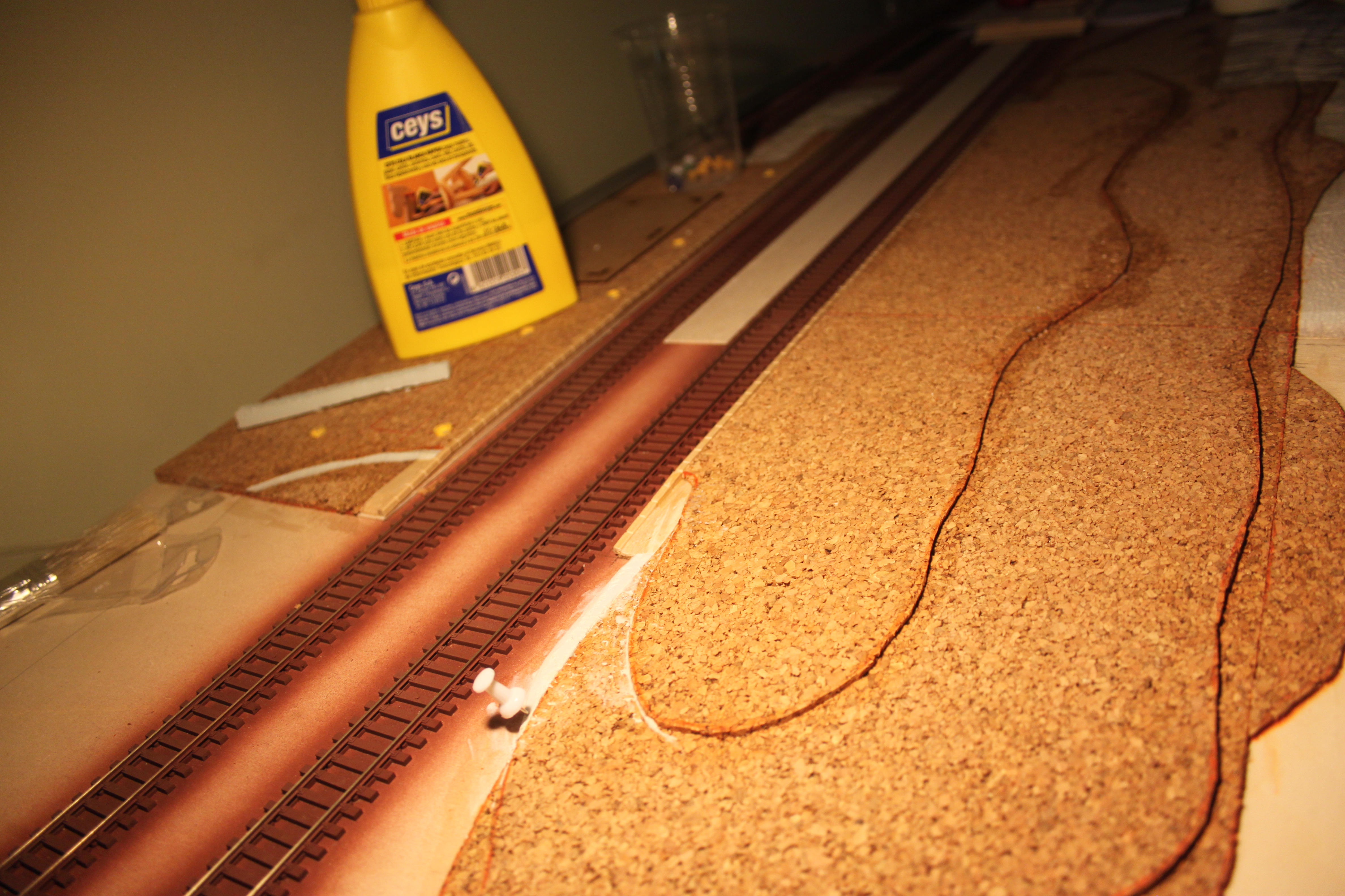

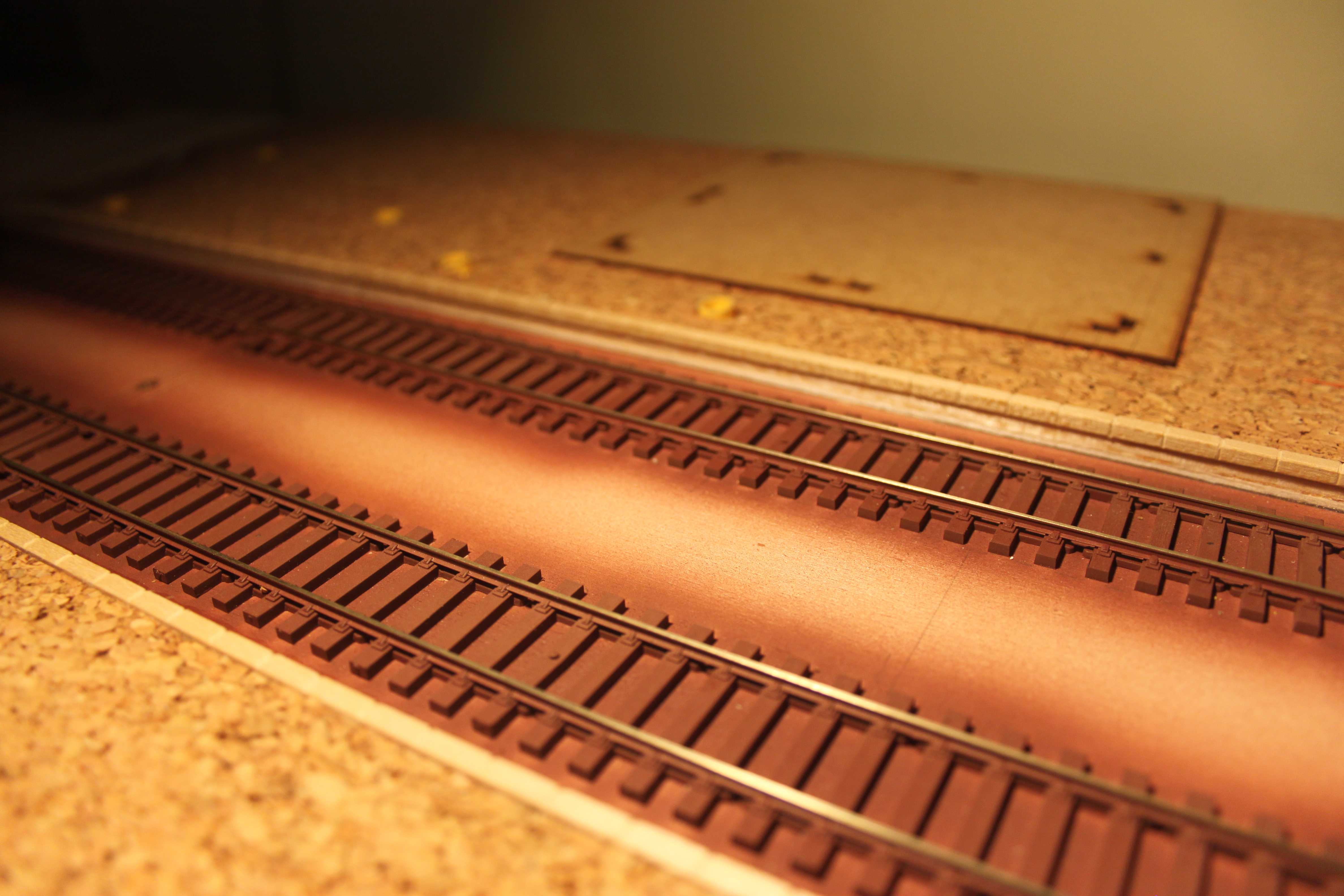

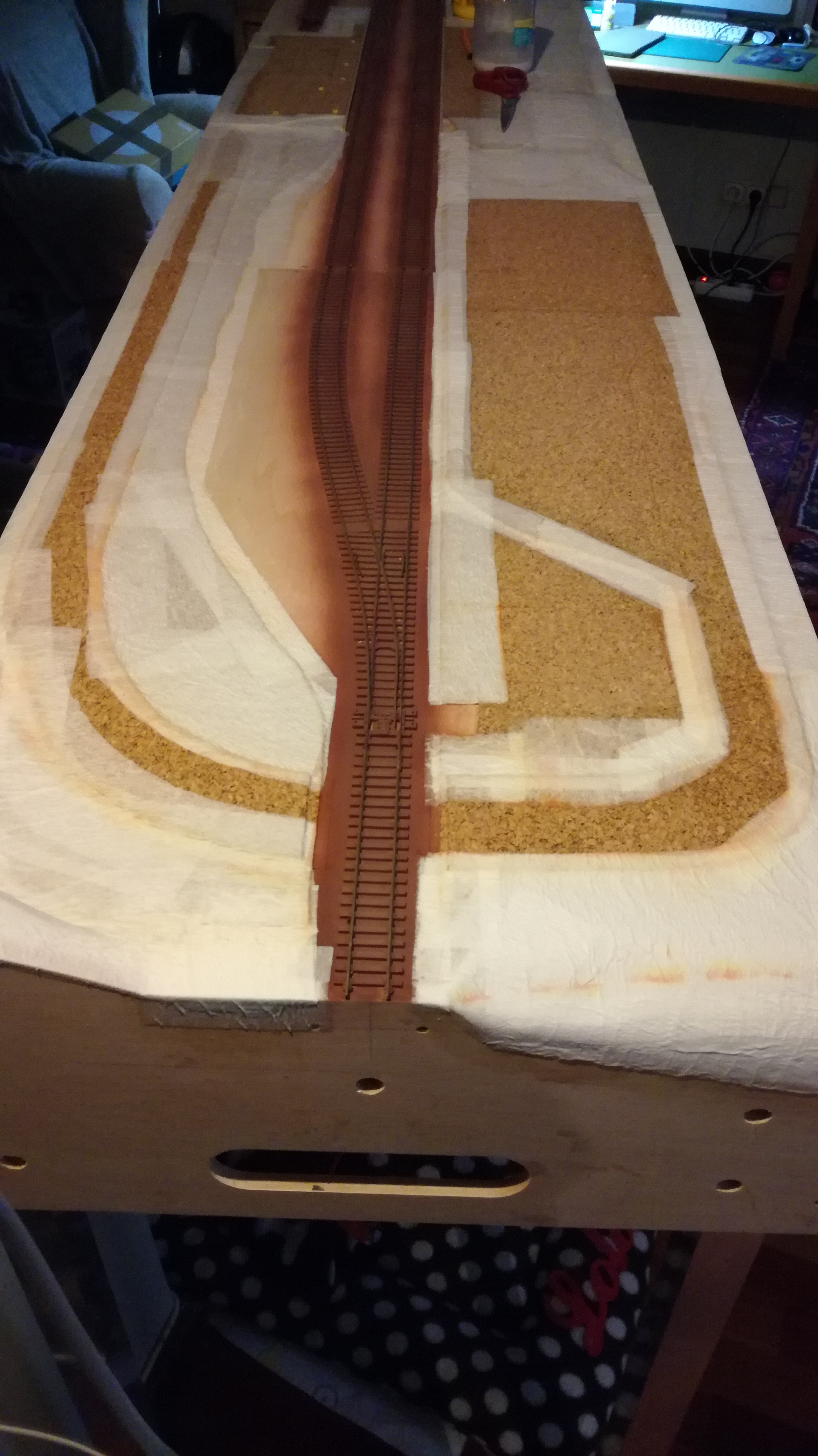

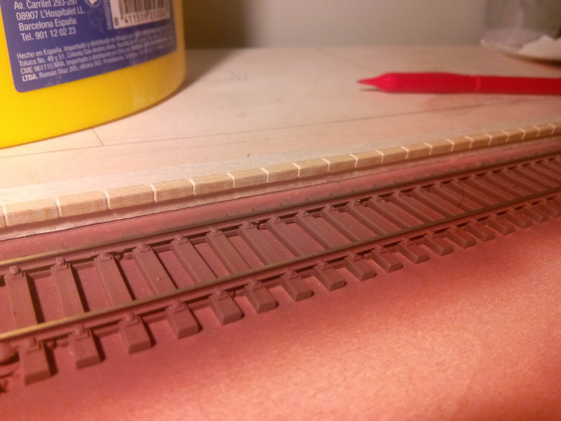

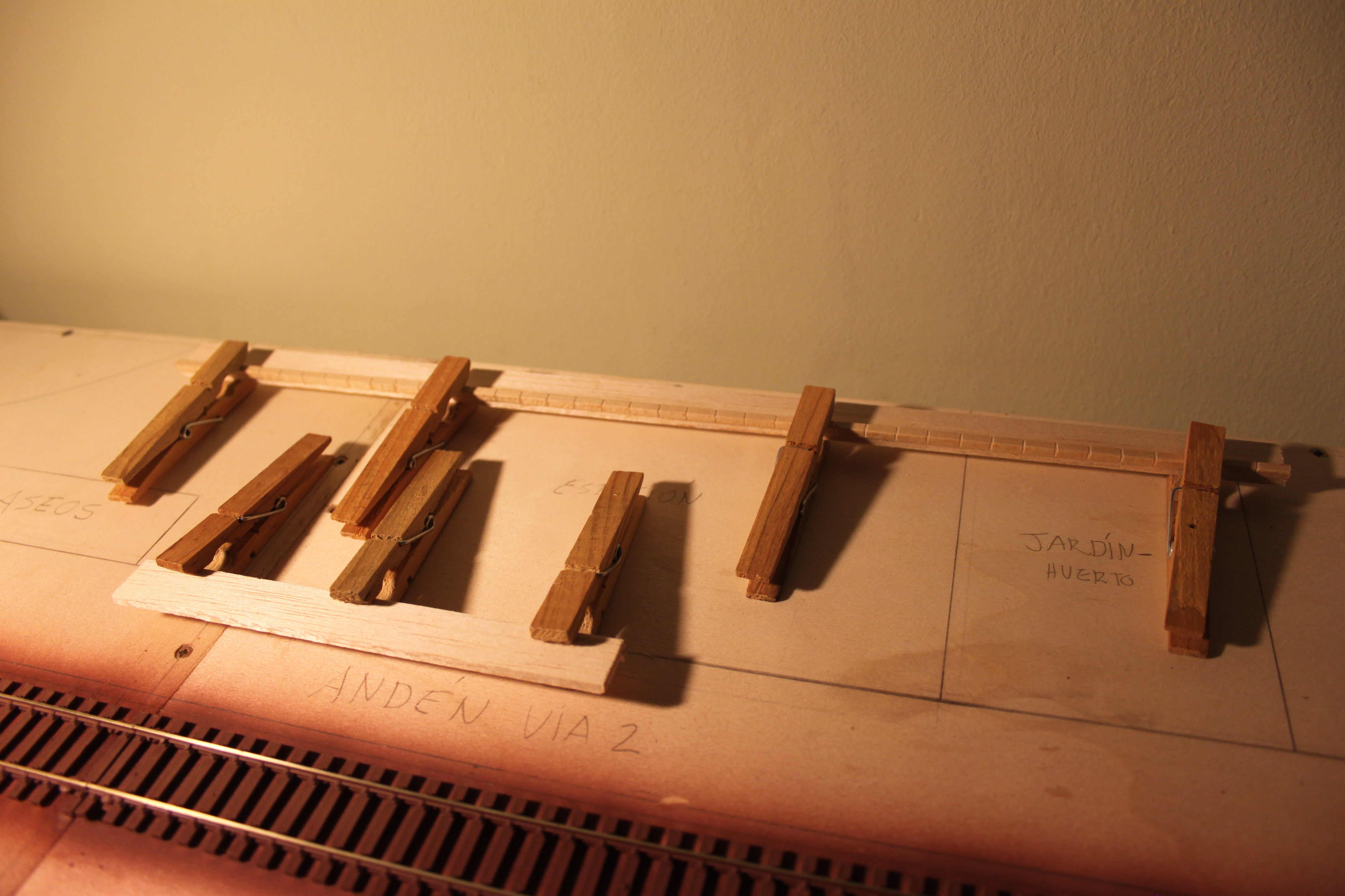

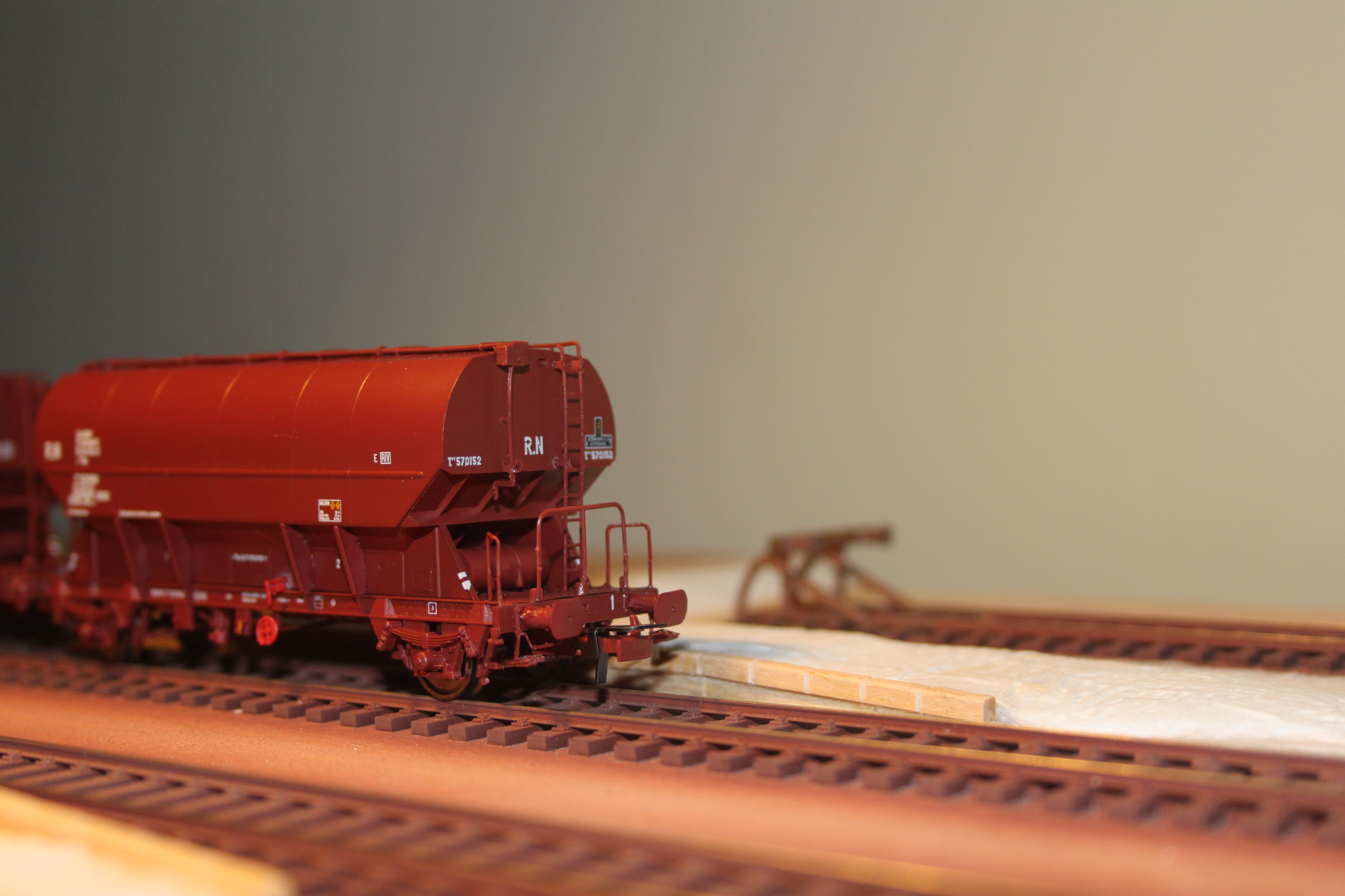

CREACIÓN DE ANDENES Y PLATAFORMA PARA EDIFICIO DE LA ESTACIÓN

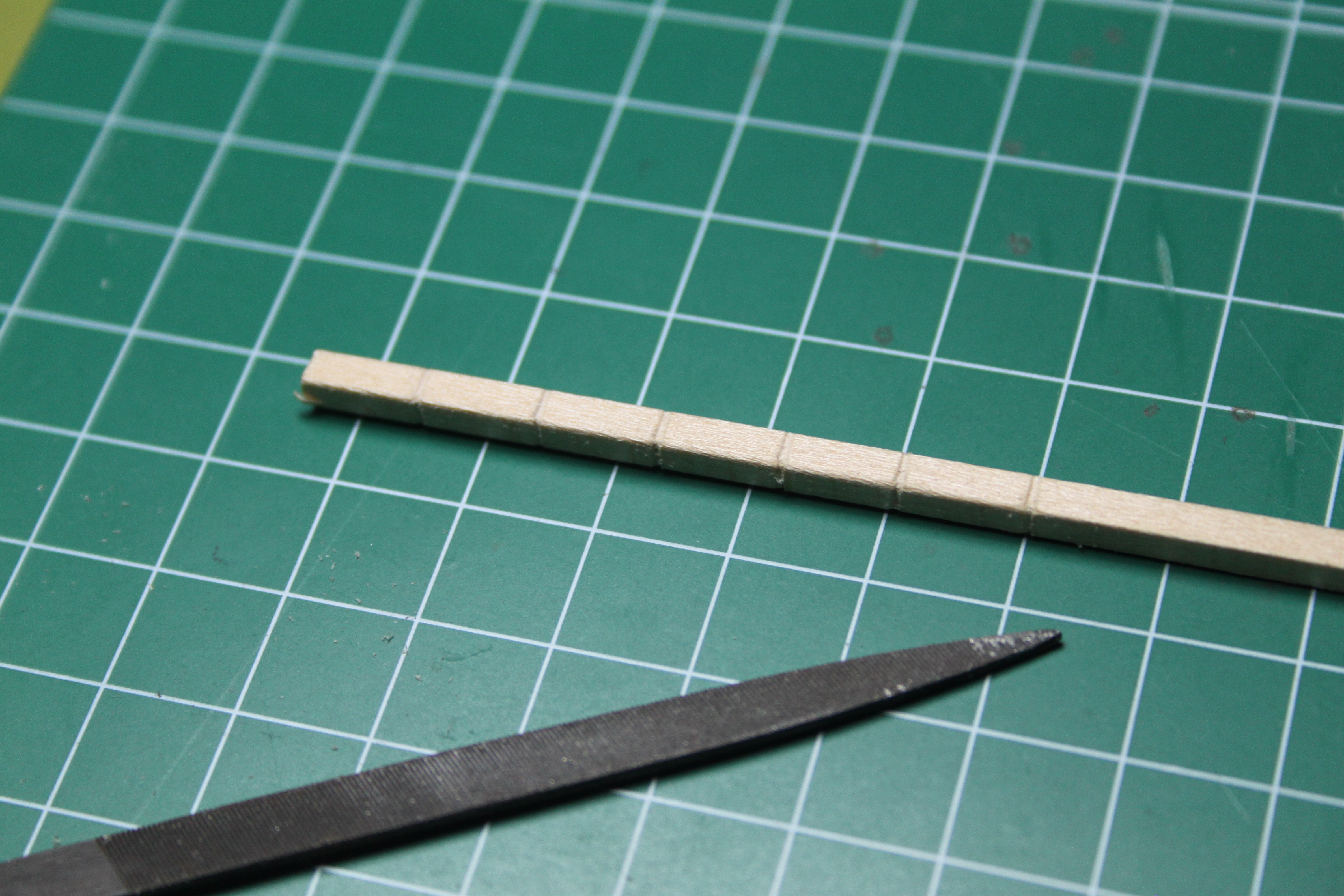

Para la creación de los bordillos de los andenes he utilizado un método sencillo y barato cuyo resultado me parece más que aceptable.

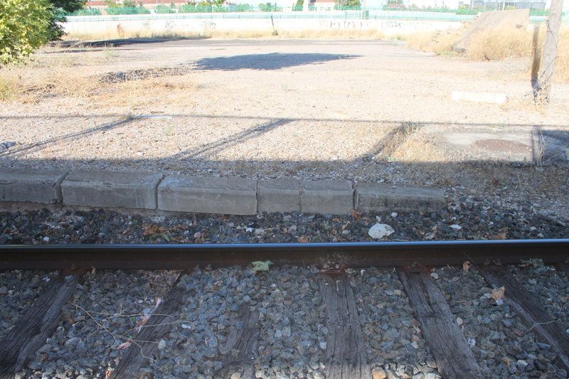

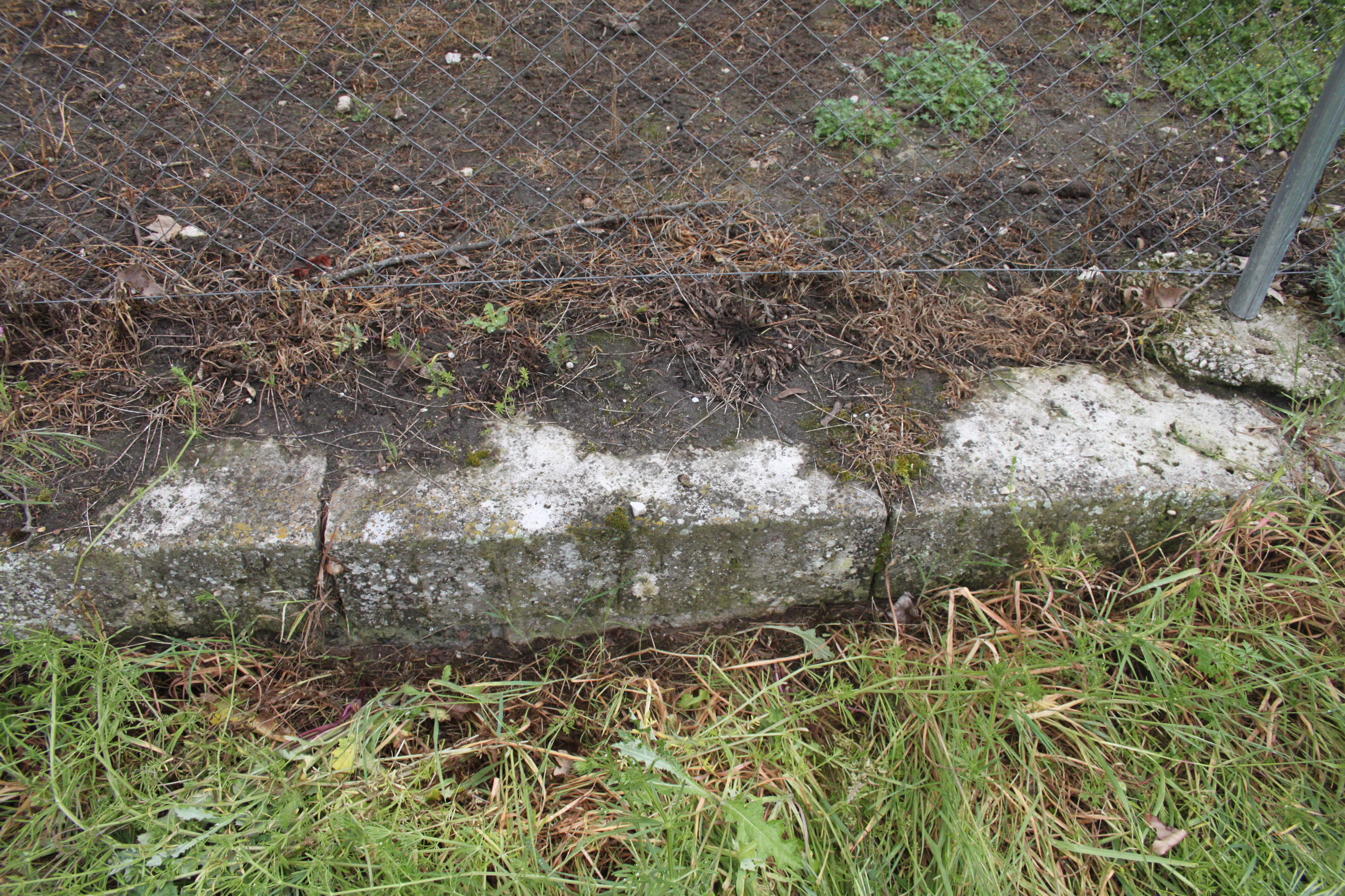

Lo primero que tenemos que hacer es analizar los andenes en la realidad cogiendo el máximo de medidas y fijándonos en cualquier detalle.

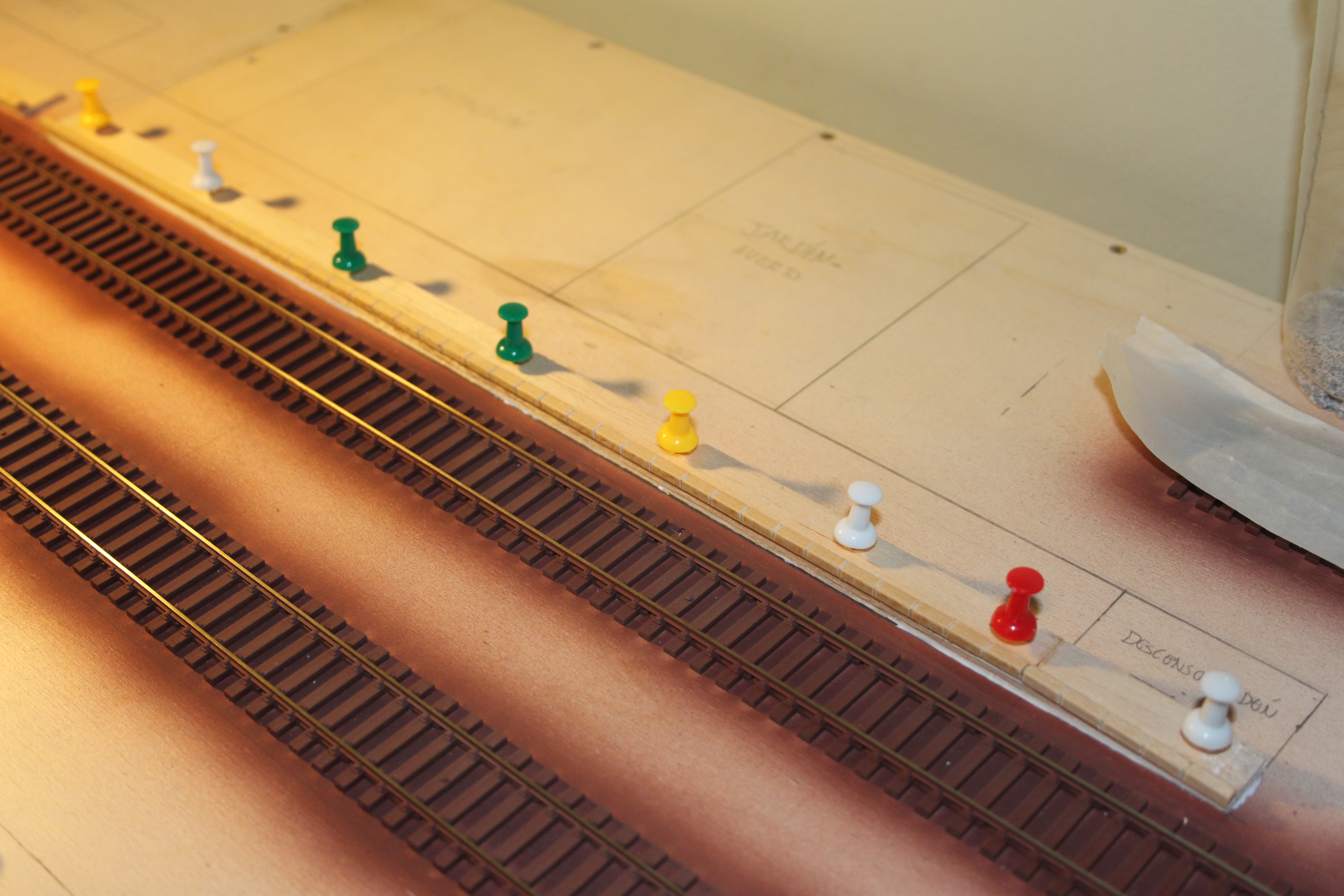

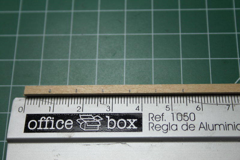

Una vez pasadas las medidas reales a nuestra escala he procedido primero a crear el borde del andén. Para ello he partido de un listón de cuadradillo de tilo de 3x3. Con una lima fina marcamos la separación entre los diferentes bloques tanto en el flanco superior como en el lateral. Limaremos también los bordes para achaflanarlos como ocurría en la realidad. Después de una hora para aproximadamente unos 60cm ya tenemos terminado el primer bordillo.

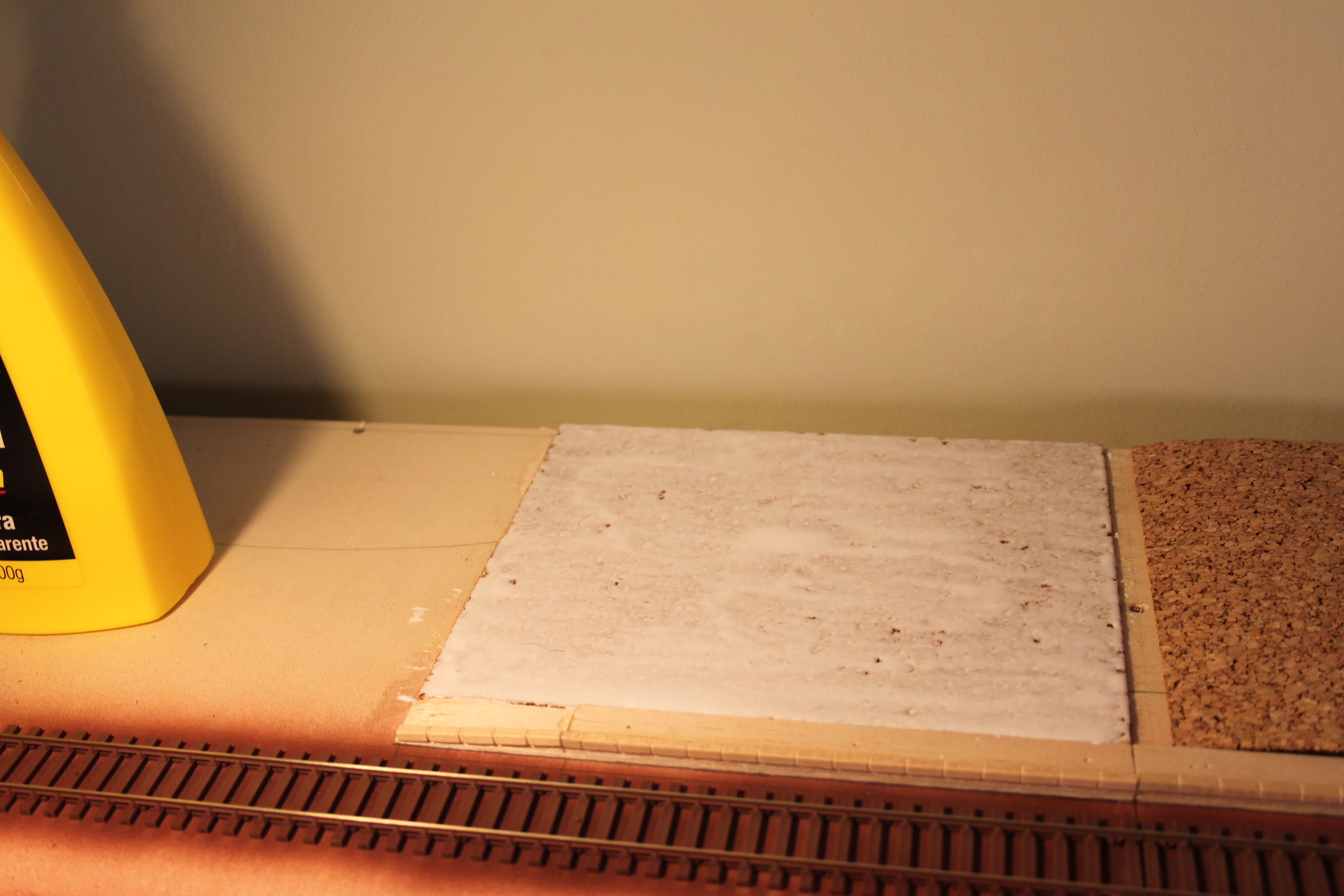

A continuación pegaremos con cola blanca esta parte a una base de madera de balsa teniendo especial cuidado para que el bordillo sobresalga ligeramente de la base. La altura total del conjunto debe de tener las cotas exactas con respecto a la altura de la base de la traviesa.
Finalmente pegamos el conjunto a la base del módulo y rematamos los extremos de cada bordillo de manera descendente como ocurre en la realidad. En cuanto a la separación del anden con respecto al centro de la vía finalmente he decidido separarlo 22mm del centro de la vía ya que no quiero tener problemas con cierto material que puede llegar a rozar.

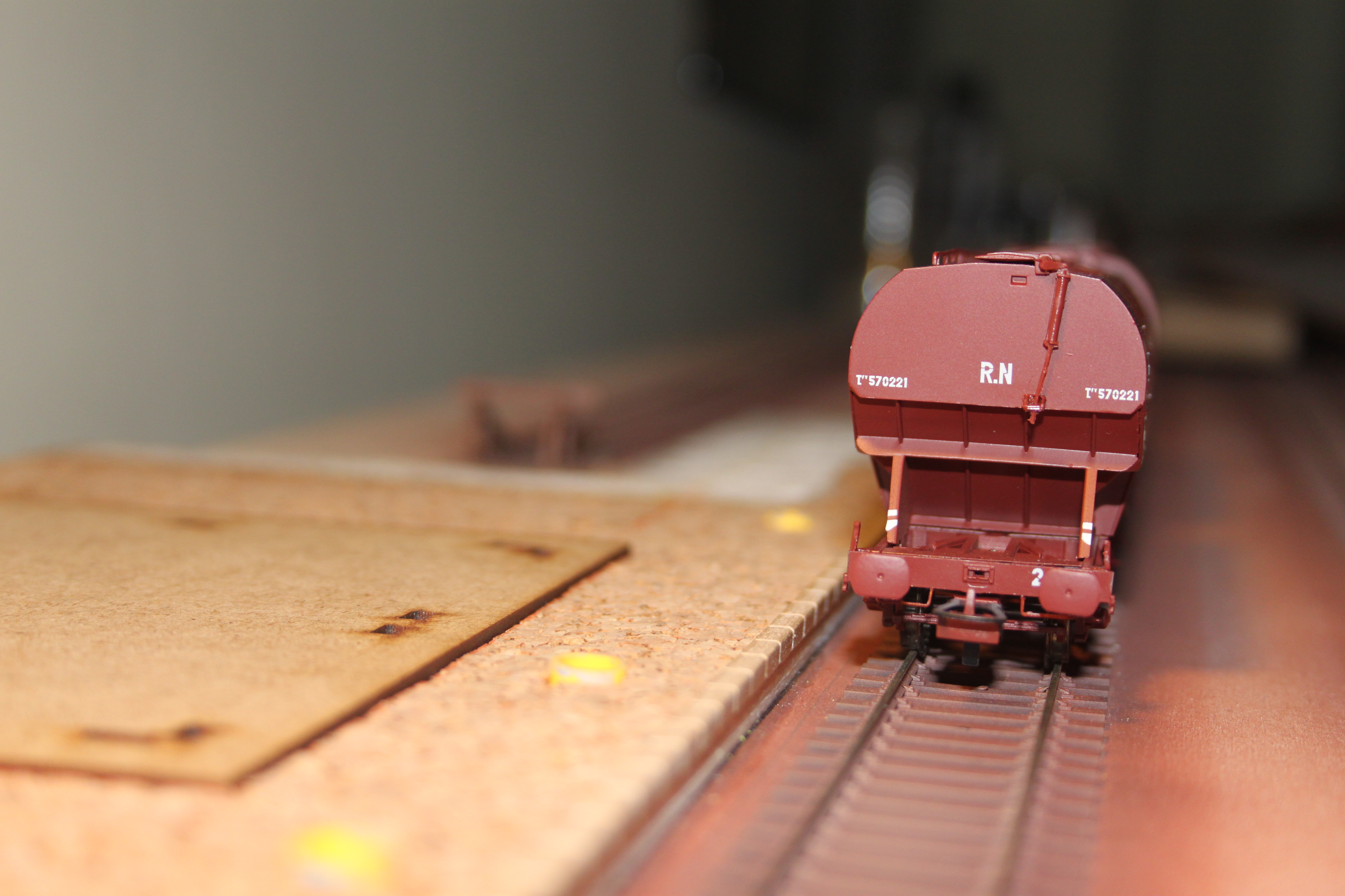

Una vez finalizado el bordillo del andén 2 ya podemos comenzar a crear la plataforma de la estación usando para relleno corcho natural de 3mm. En mi caso he usado 3 capas para que el bordillo quede 1mm por encima del corcho y así podamos rellenarlo más adelante con arena fina.

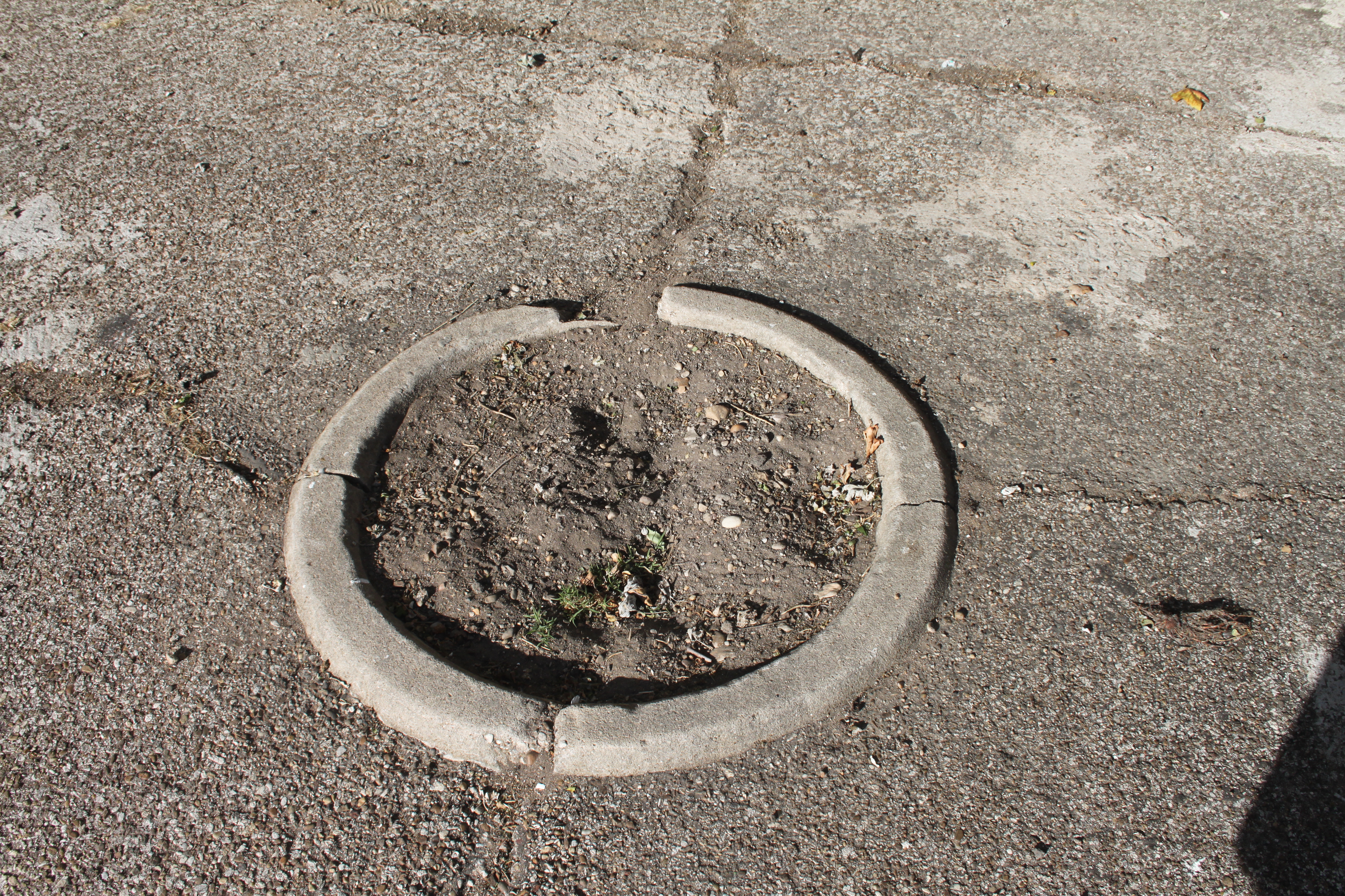

Aprovecharemos también para ubicar los árboles en su posición exacta y delimitaremos el hueco para cada uno con un trocito de plástico circular a modo de "jardinera". Más tarde los pintaremos en gris.
Delimitaremos también la zona para la plataforma de la estación de Sklas que irá a ras de la tierra del andén.
Finalizadas ambas plataformas con sus respectivos bordillos este es el aspecto que presentan.
Para finalizar esta fase procedemos a colocar papel de cocina con cola diluida en agua para modelar el terreno y eliminar los saltos entre cada capa de corcho natural.

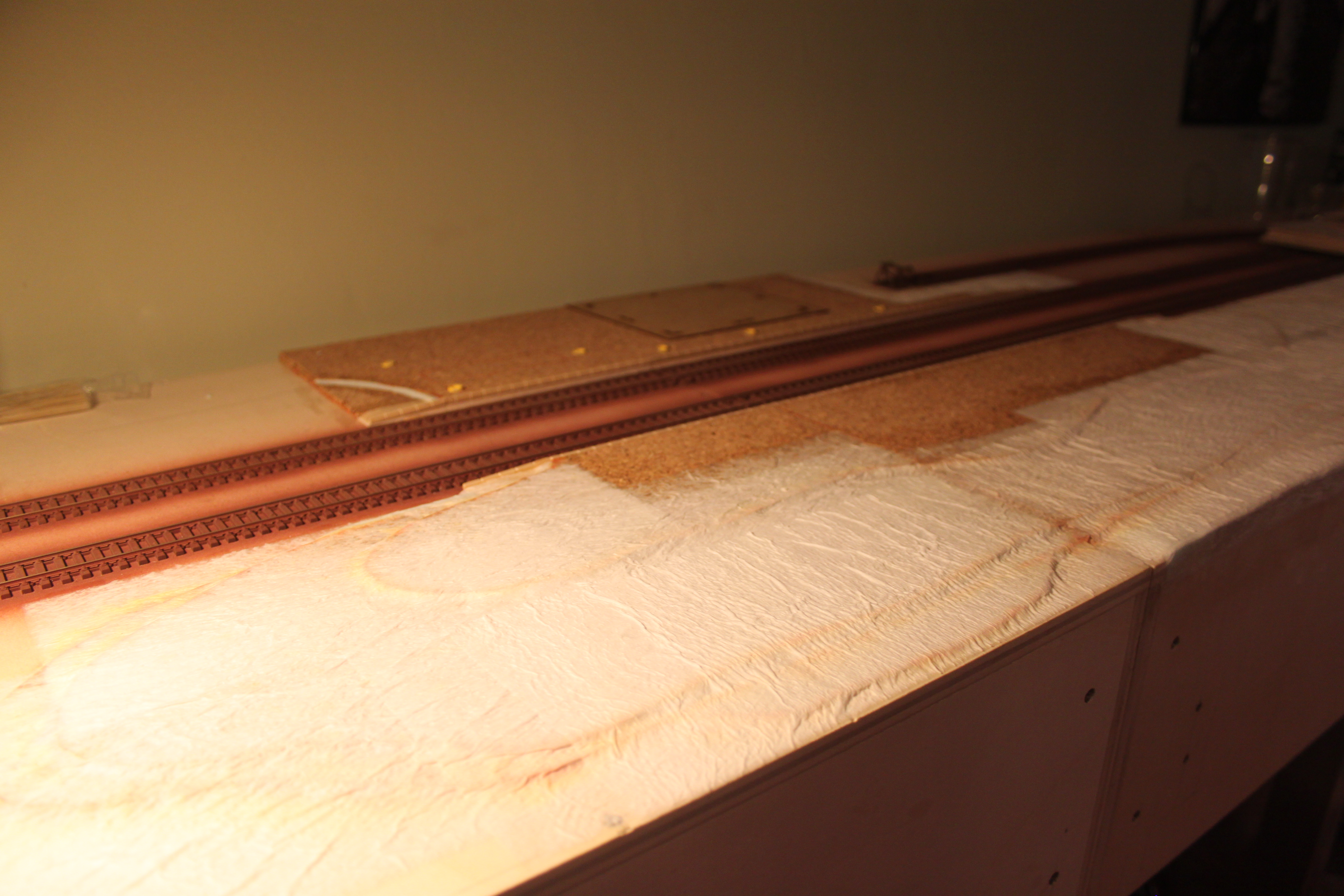

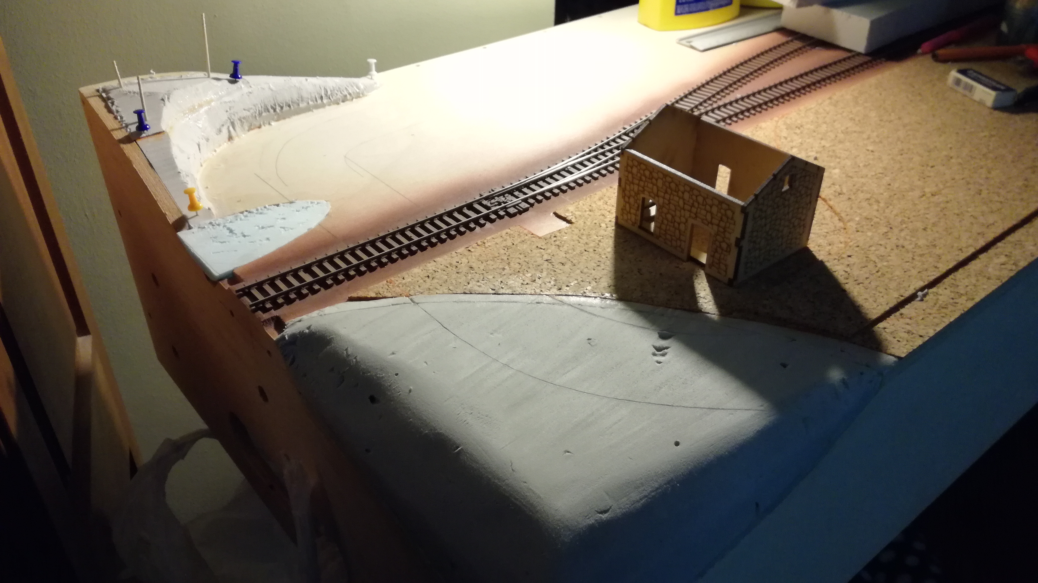

Seguimos avanzando poco a poco.

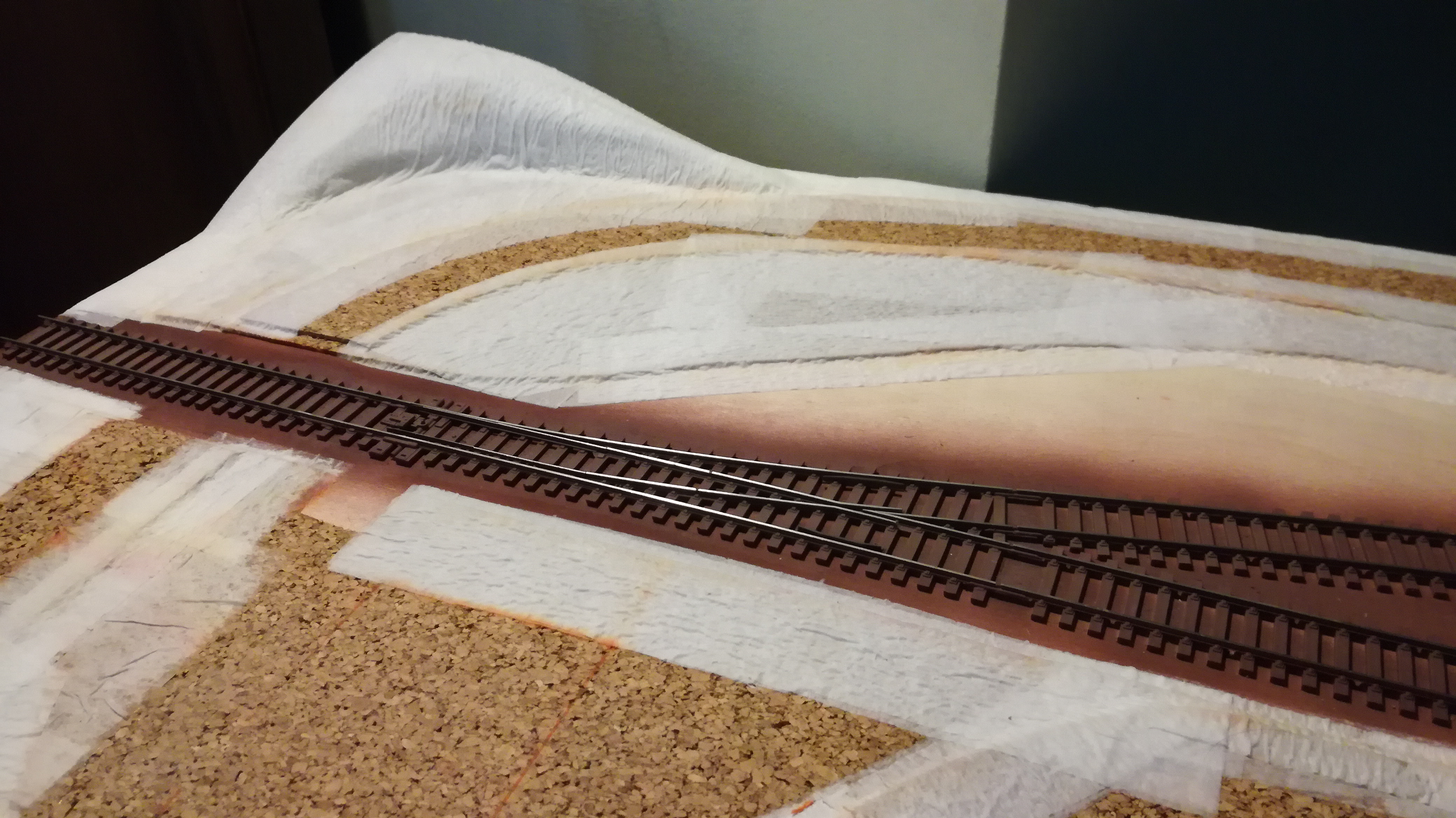

TERRENO LADO ARIZA
Se ha continuado modelando el terreno en la zona de la caseta guardagujas. Las técnicas son las habituales; corcho natural, poliestireno y papel de cocina. Aprovecharemos para hacer el pequeño terraplén y delimitar la zona de la carretera.
Mensajes: 769
Registrado: 06 Nov 2008 14:26

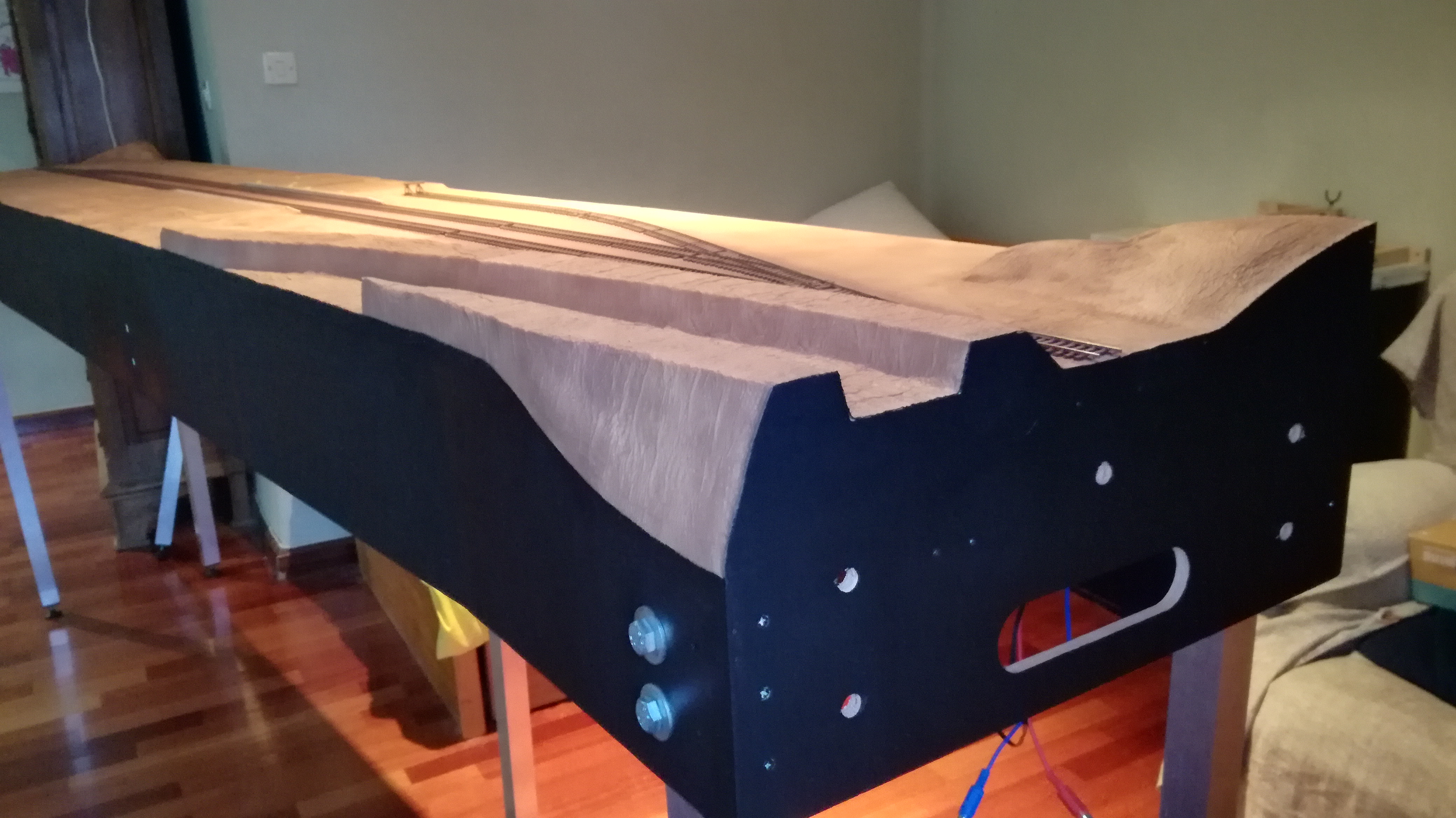

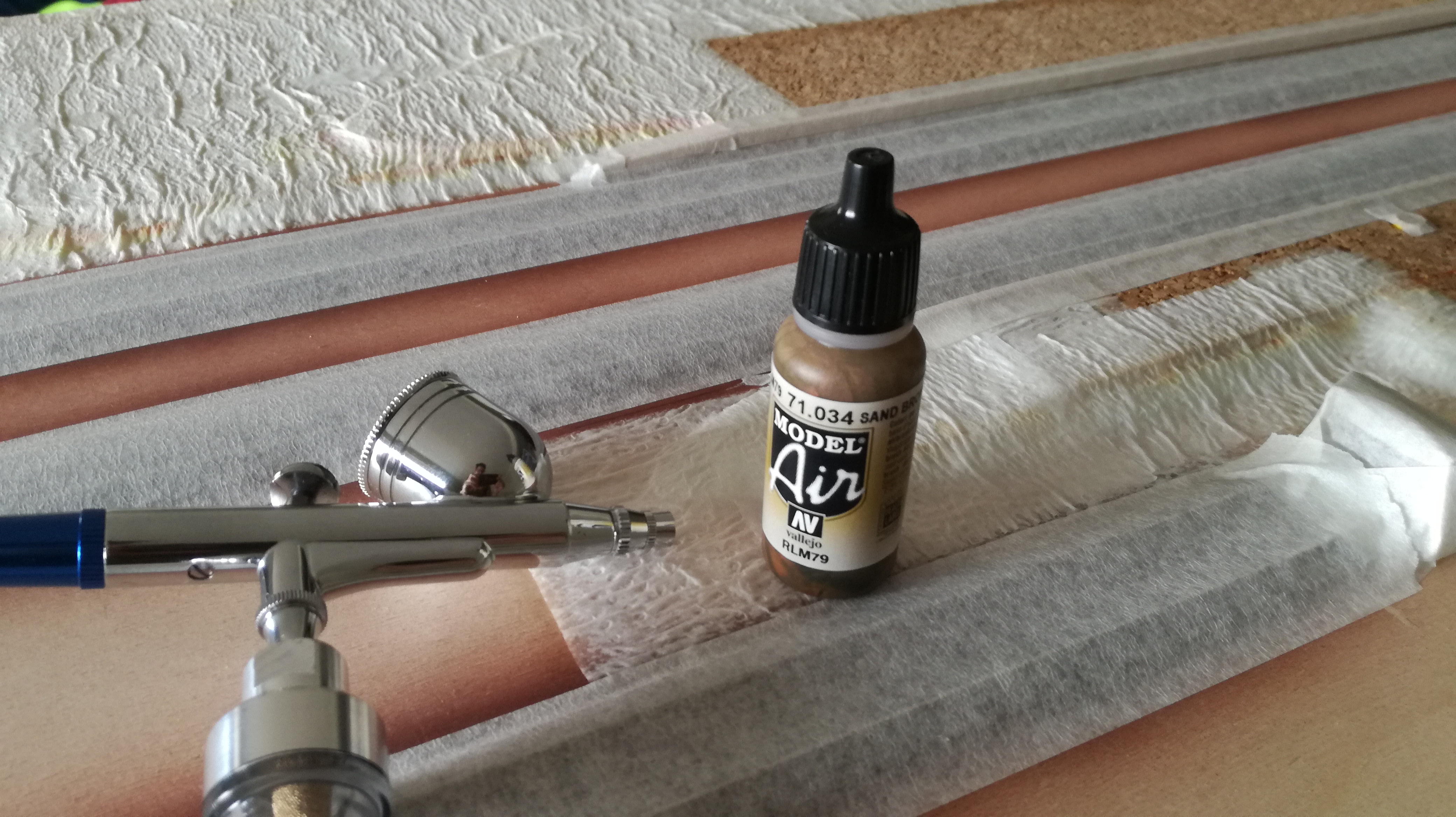

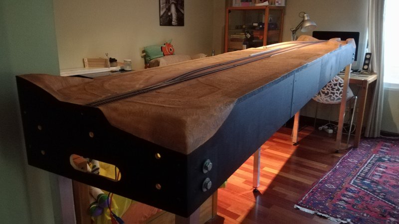

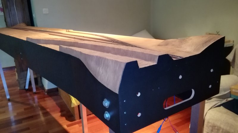

PINTADO DEL TERRENO Y LATERALES
Para tener lo más aseado los módulos de cara al encuentro en Lleida, he pintado ligeramente todo el terreno con marrón arena. He aprovechado también para pintar los laterales en negro.

Te está quedando de lujo, estoy deseando verla con la estación y algún tren.

Esto va cogiendo forma. Muy buena forma, diría yo.
Nos vemos en Lleida!
