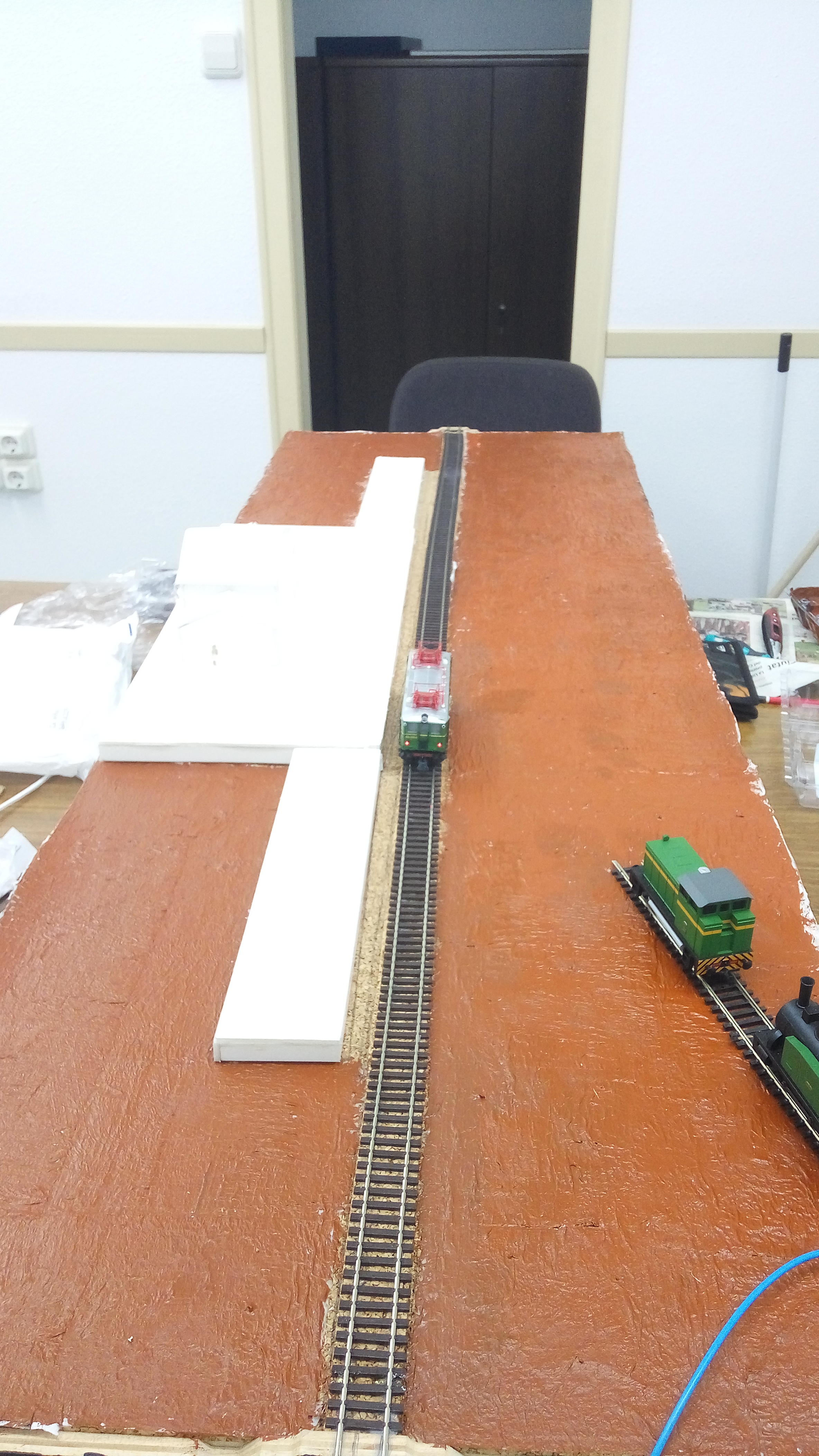

Tenemos avances. La vía por fin está colocada y las conexiones eléctricas acabadas. En breves instantes subiré un vídeo a youtube, aunque ya está subido aquí: https://twitter.com/modulosfloresta/status/929406677962711040

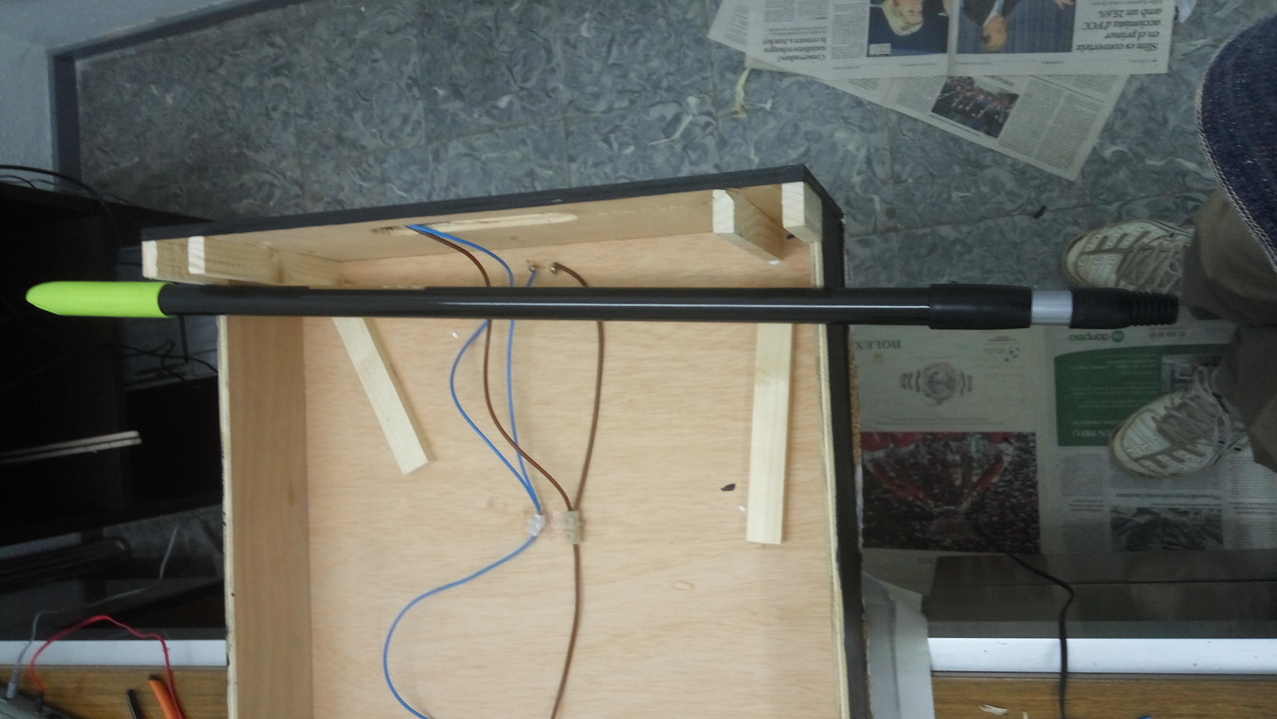

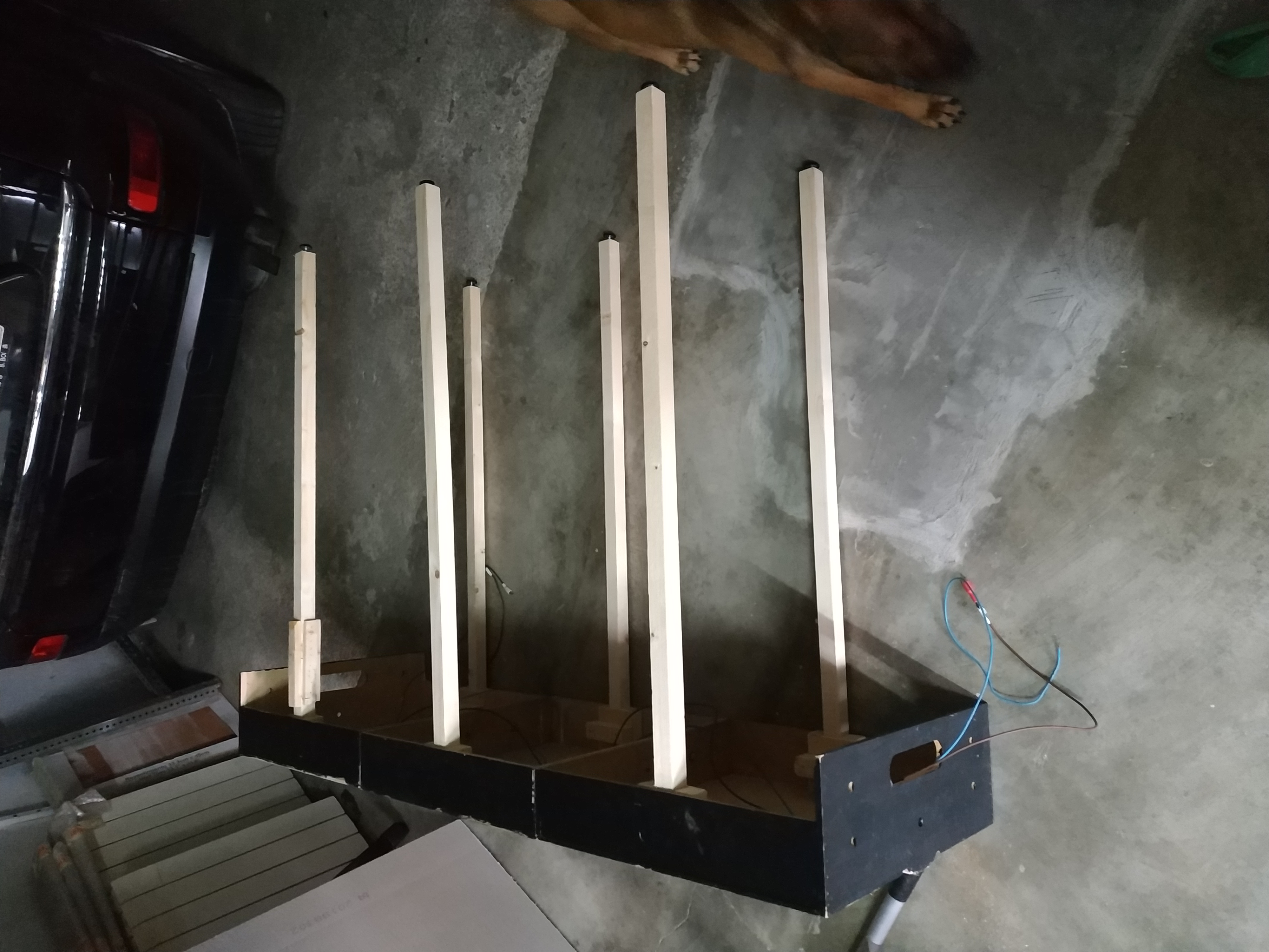

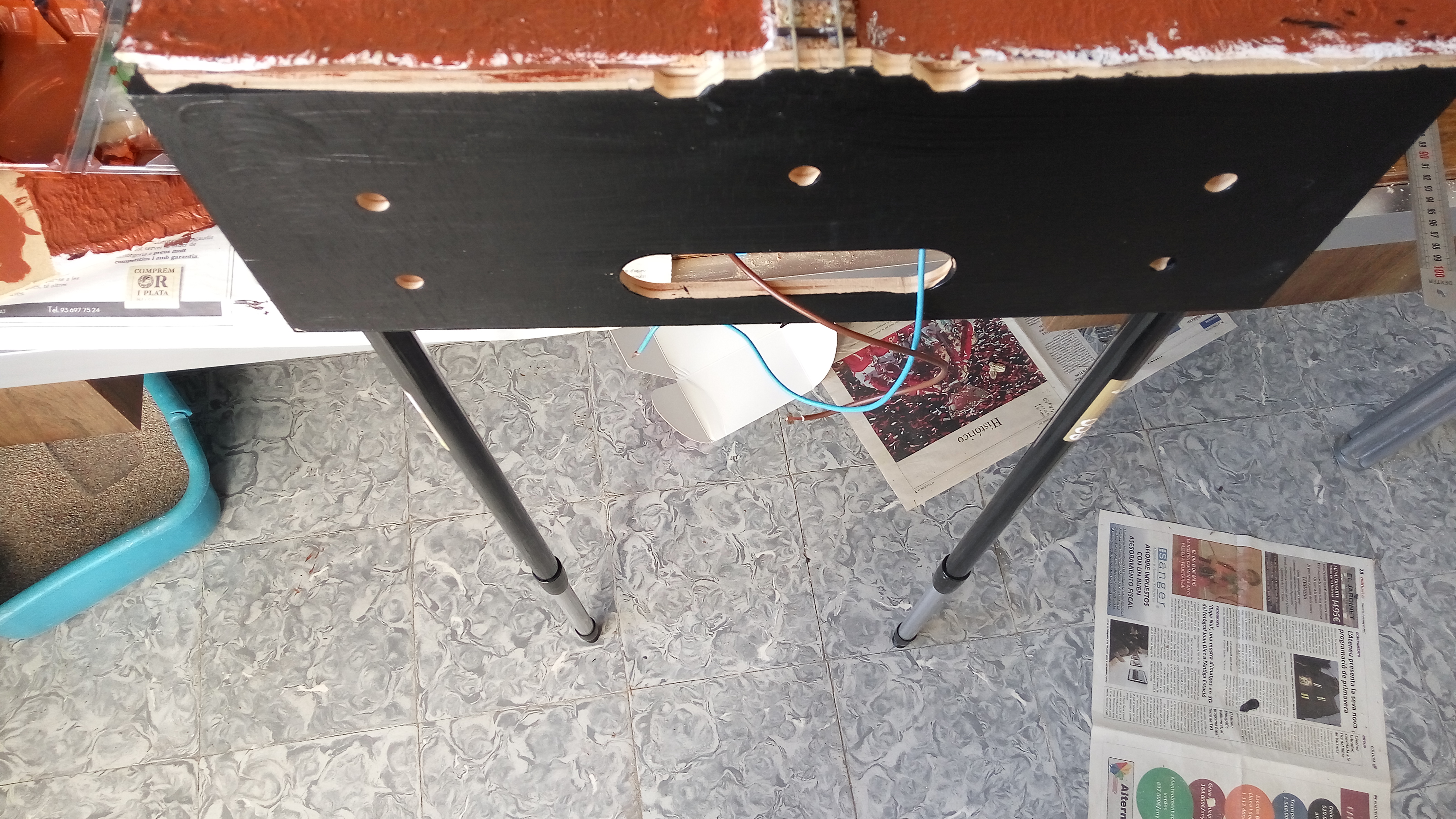

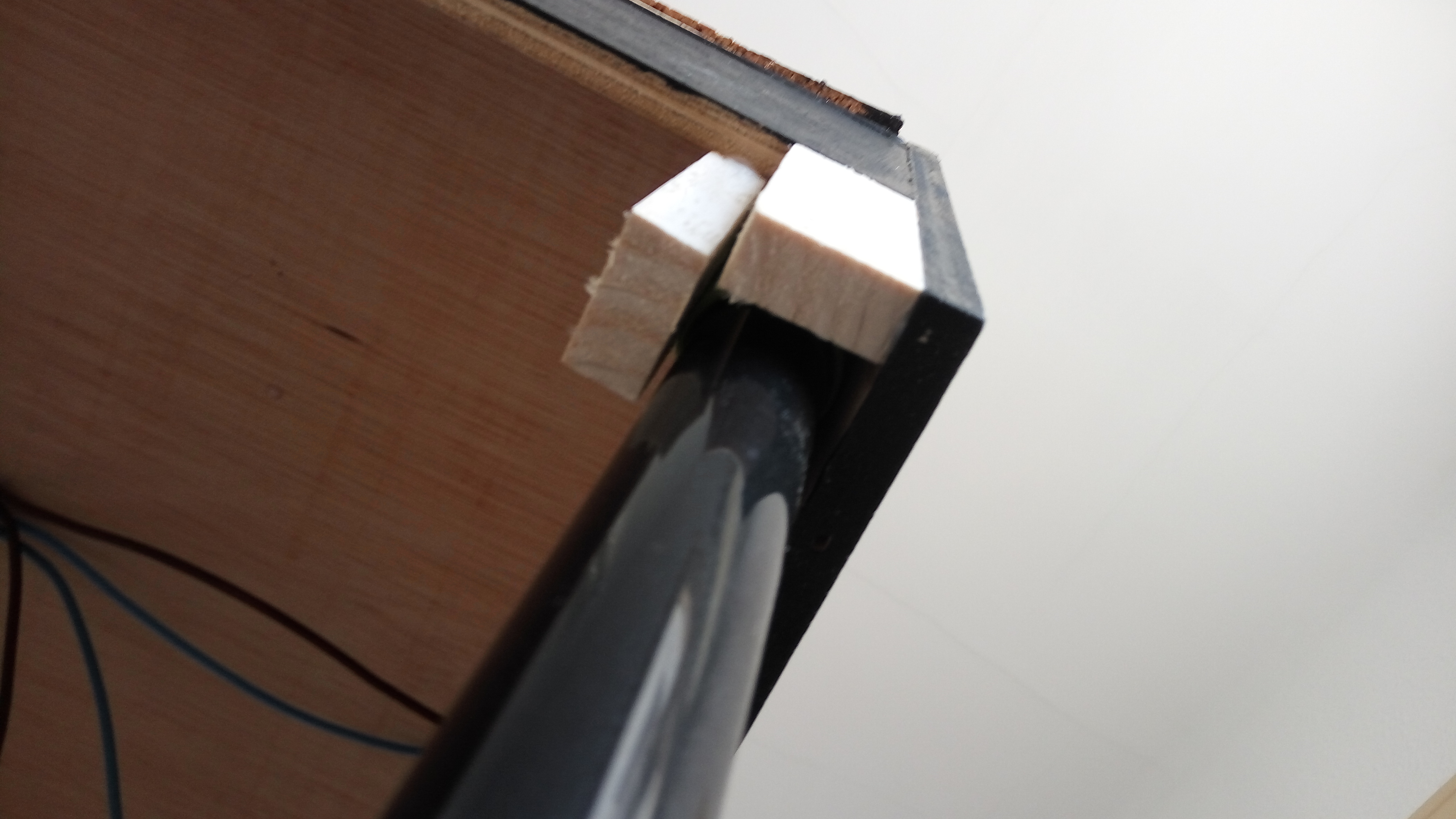

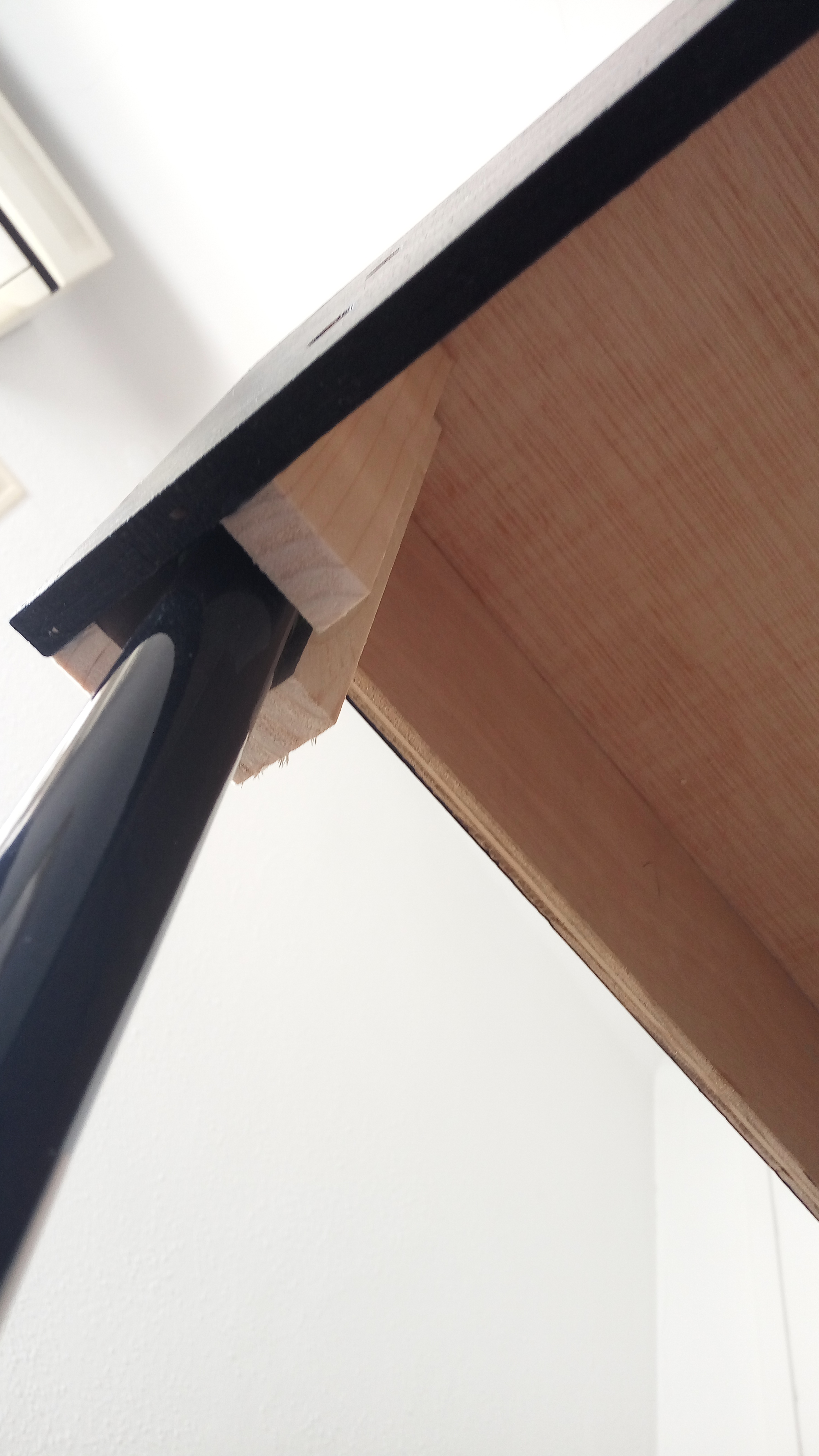

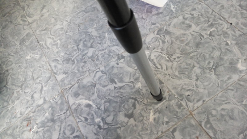

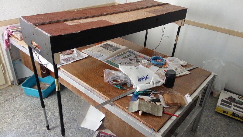

Hoy por fin he acabado de montar las patas. He usado un sistema que había visto en varios módulos de más de una asociación pero pensaba que sería mucho más difícil de lo que realmente era. Si, estoy hablando de usar palos de escoba telescópicos como pata.
Los he escogido por dos razones: facilidad para regular la altura y presupuesto.
La altura puede ir desde los 90cm hasta los 150 y el precio por pata no llega a los 2€ (1'70€ en mi caso).

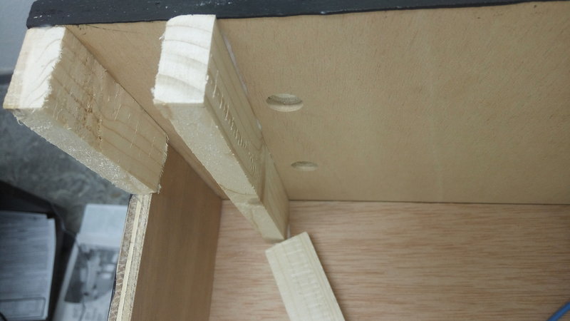

El sistema de sujeción son unos listones que hacen de topes donde los palos de escoba quedan encajados.

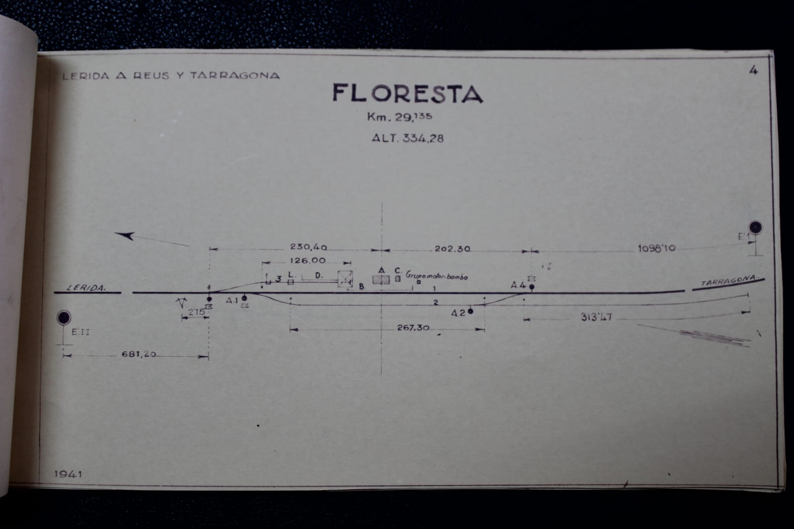

Volviendo al tema de los módulos (en concreto la estación de La Floresta) me estoy planteando hacerla tal y como era antes de ser rebajada a apeadero.
Se trata de una estación con vía muerta para el muelle de mercancías, vía de rebase y una especie de culatón muy interesante.

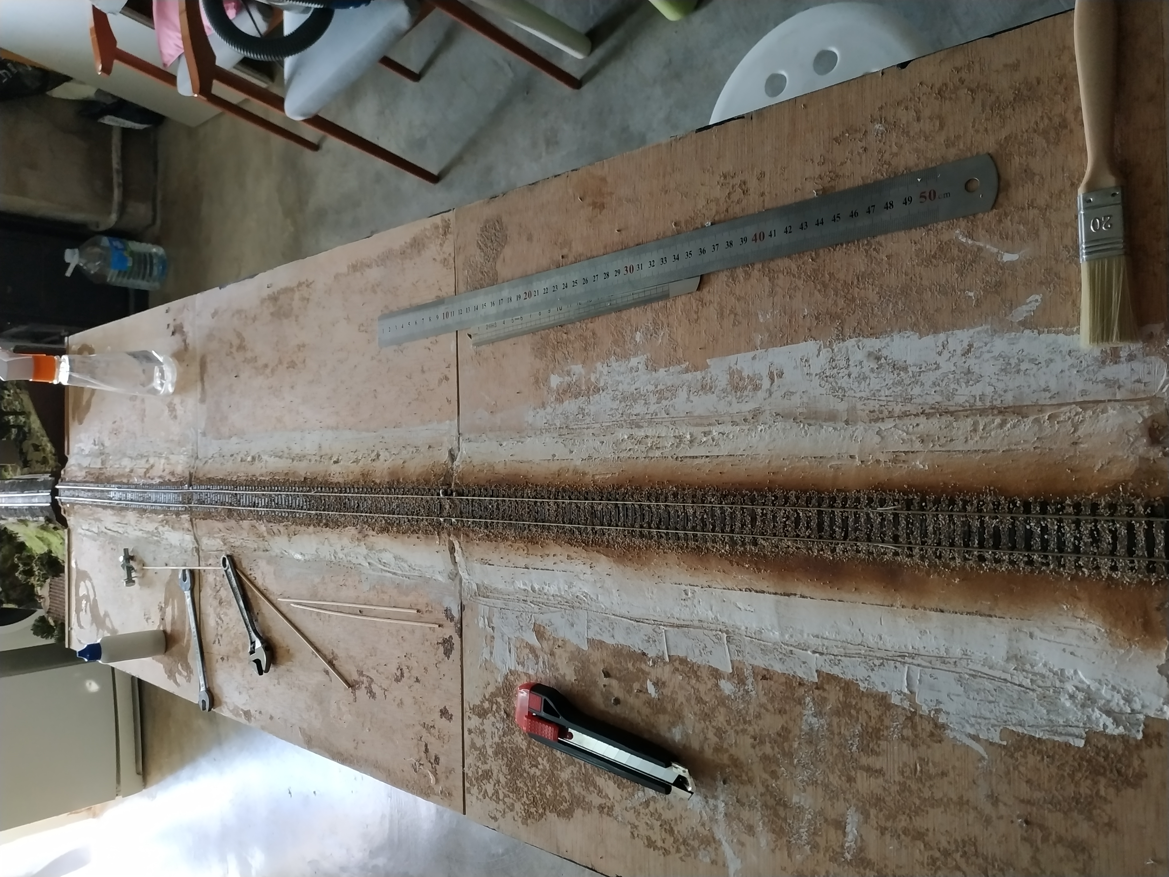

De momento lo que tengo hecho es vía instalada, pintada ligeramente y balastreada encima de un fino talud de yeso.
