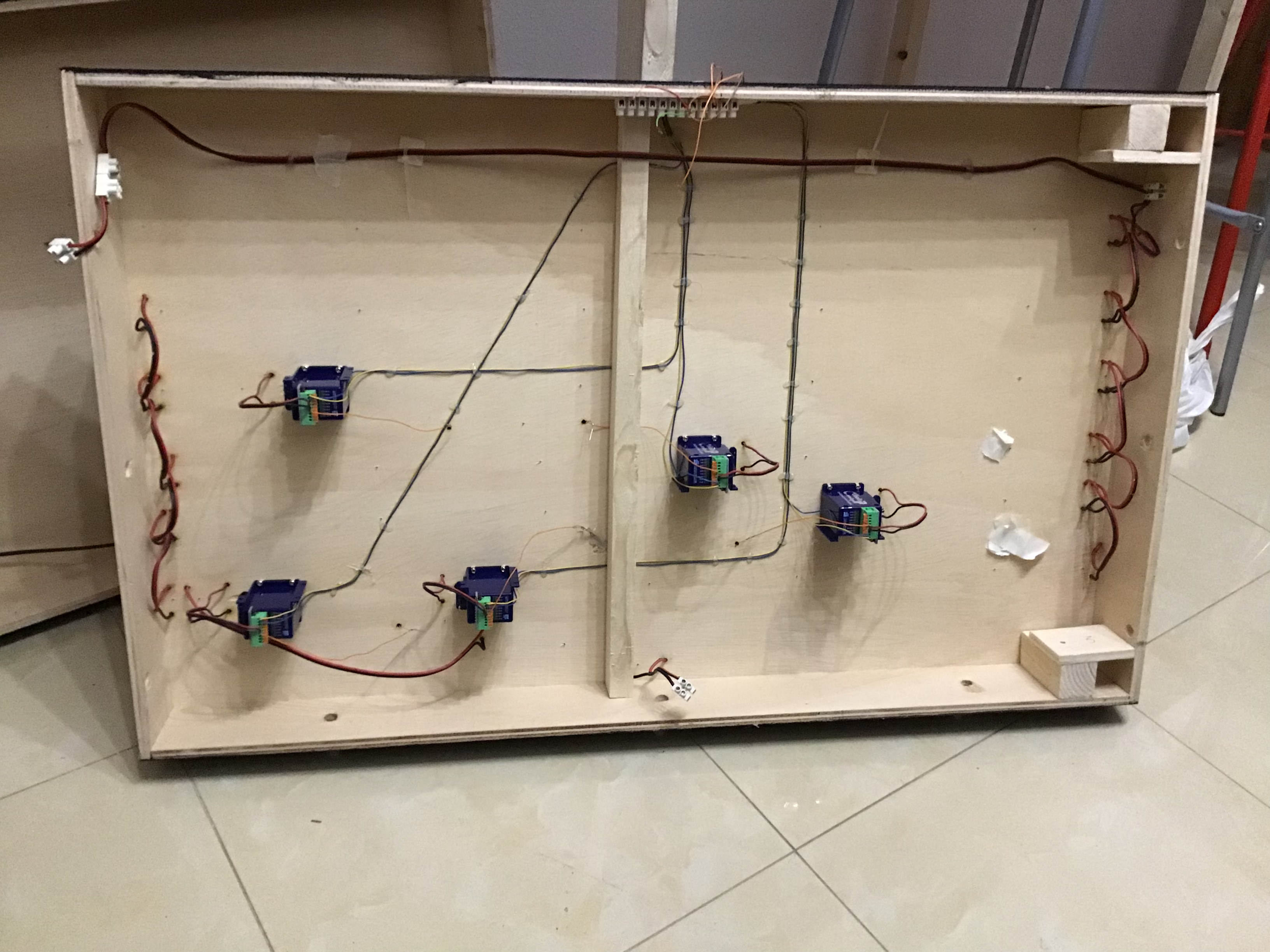

Buenas tardes compañeros:
He seguido trabajando, y he aplicado la mejora en las tomas de corriente correspondientes a los desvíos de la estación, siguiendo las indicaciones marcadas en https://www.forotrenes.com/foro/viewtopic.php?f=7&t=49079

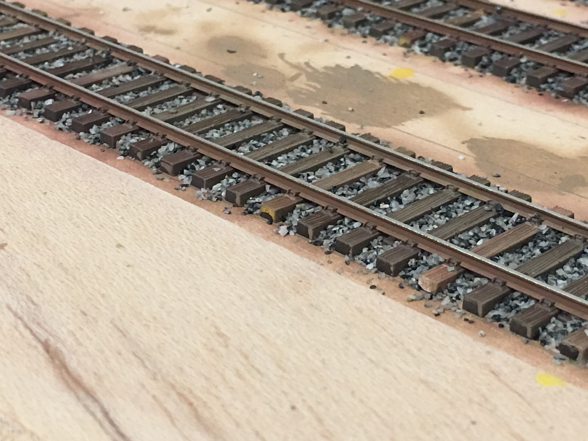

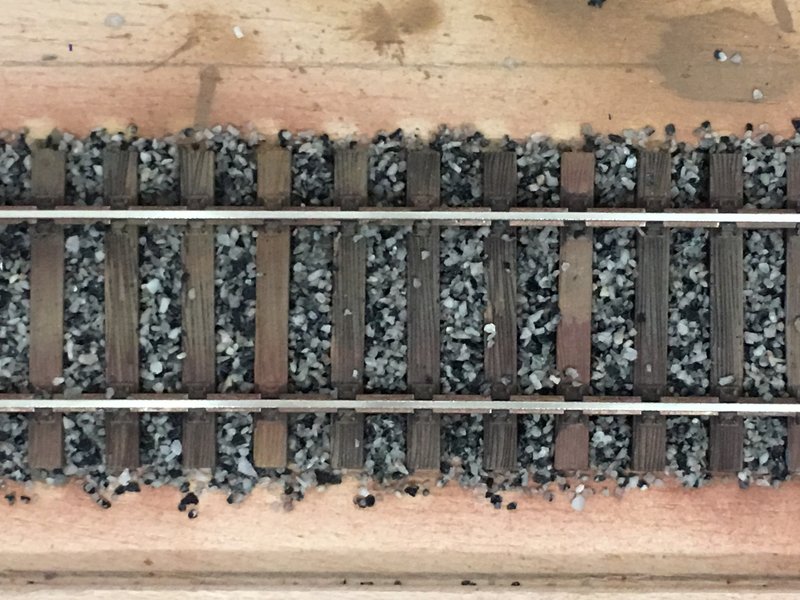

2.4. Últimos trabajos realizados:
1,5 horas. Ajustes Motores Peco + Cableado provisional.
3,5 horas. Pintura de traviesas y carriles.
2,5 horas. Aplicación de balasto sobre vía y pegado del mismo con agua-cola.
2,5 horas. Aplicación de base de terreno con tierra tamizada pegada con agua-cola.

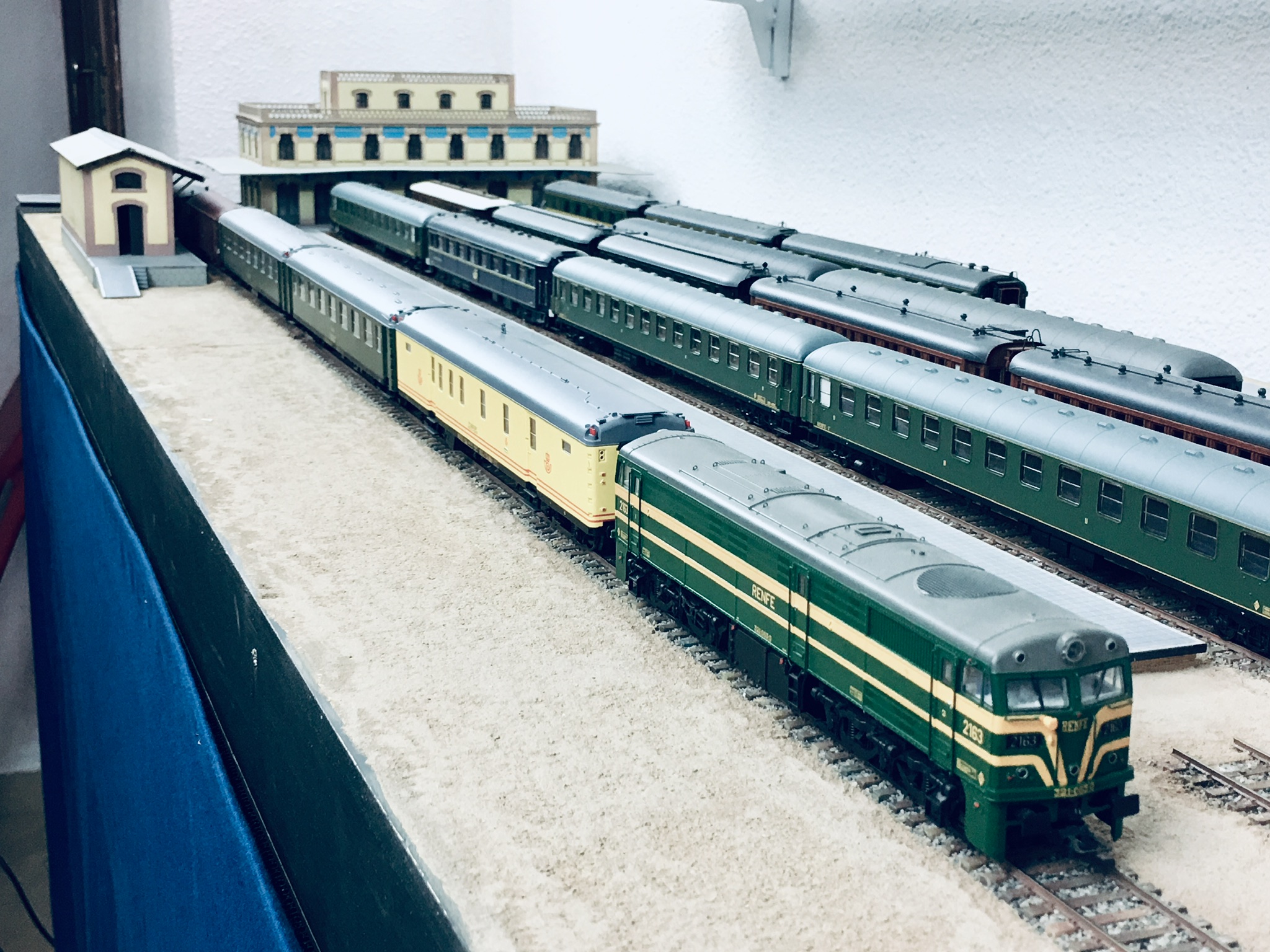

Pronto os pondre imágenes y vídeos de como va evolucionando la máqueta. Igualmente me podéis seguir en mi nuevo canal de YouTube.com de "La Estación de Zaraiche" (@LaEstacionDeZaraiche)
Mensajes: 409
Registrado: 23 Dic 2012 12:50

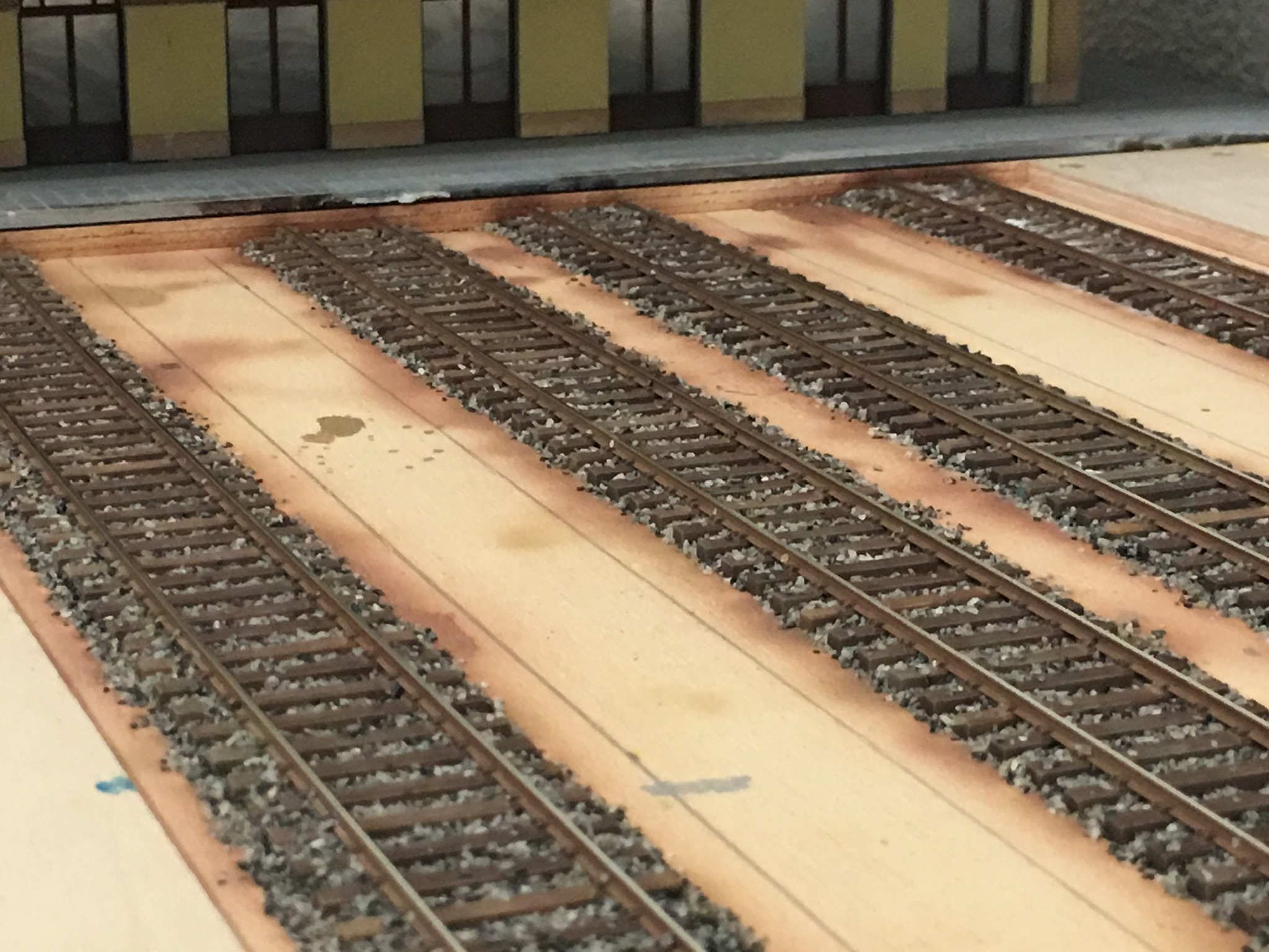

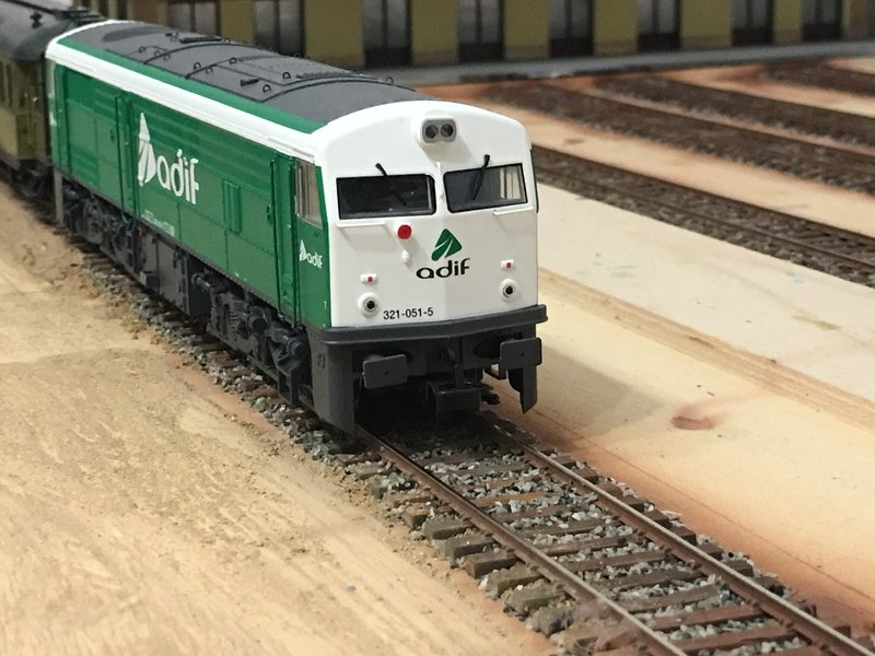

Aquí algunas fotos del resultado de pintar las traviesas, los carriles y aplicar el balasto:

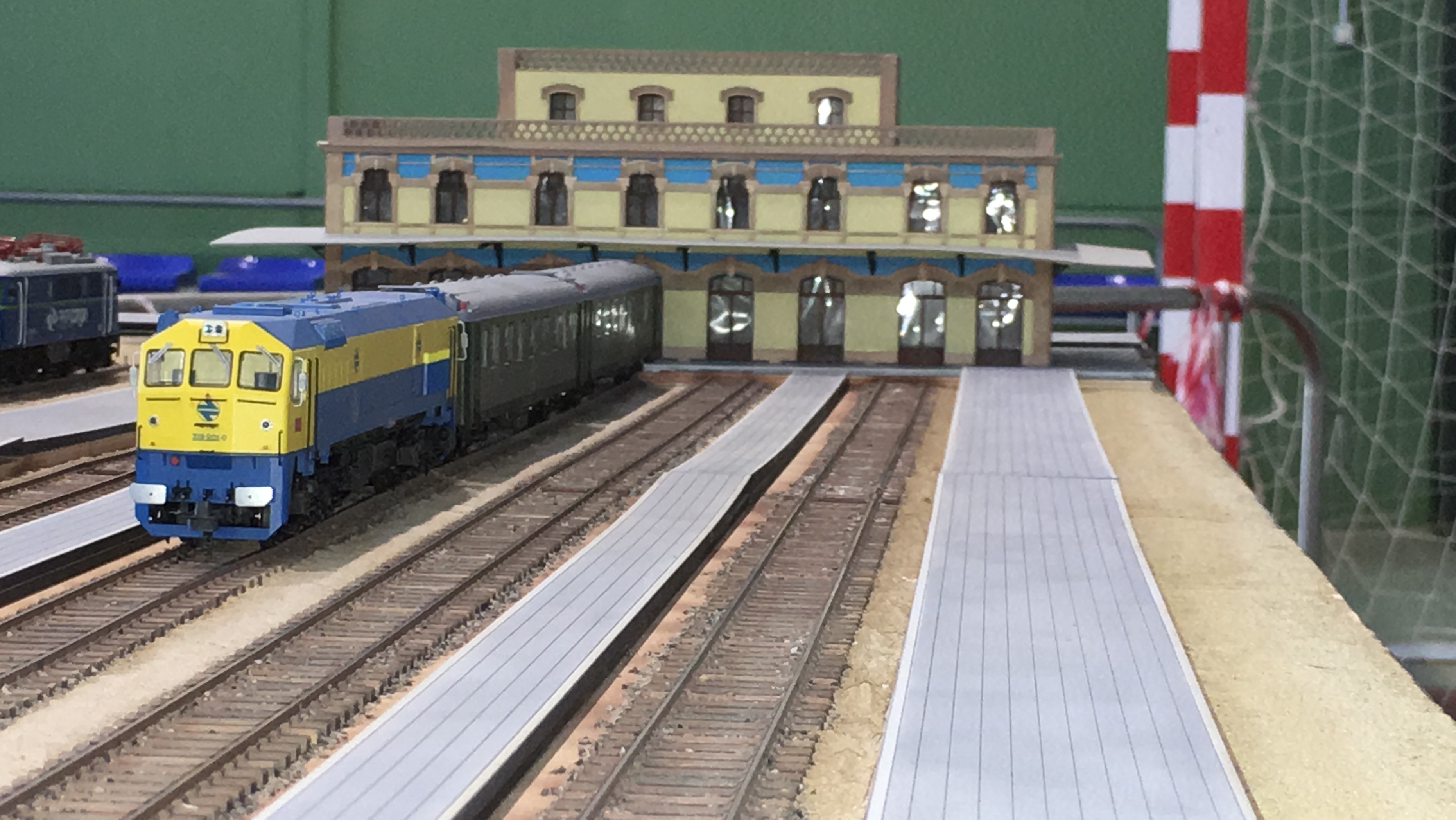

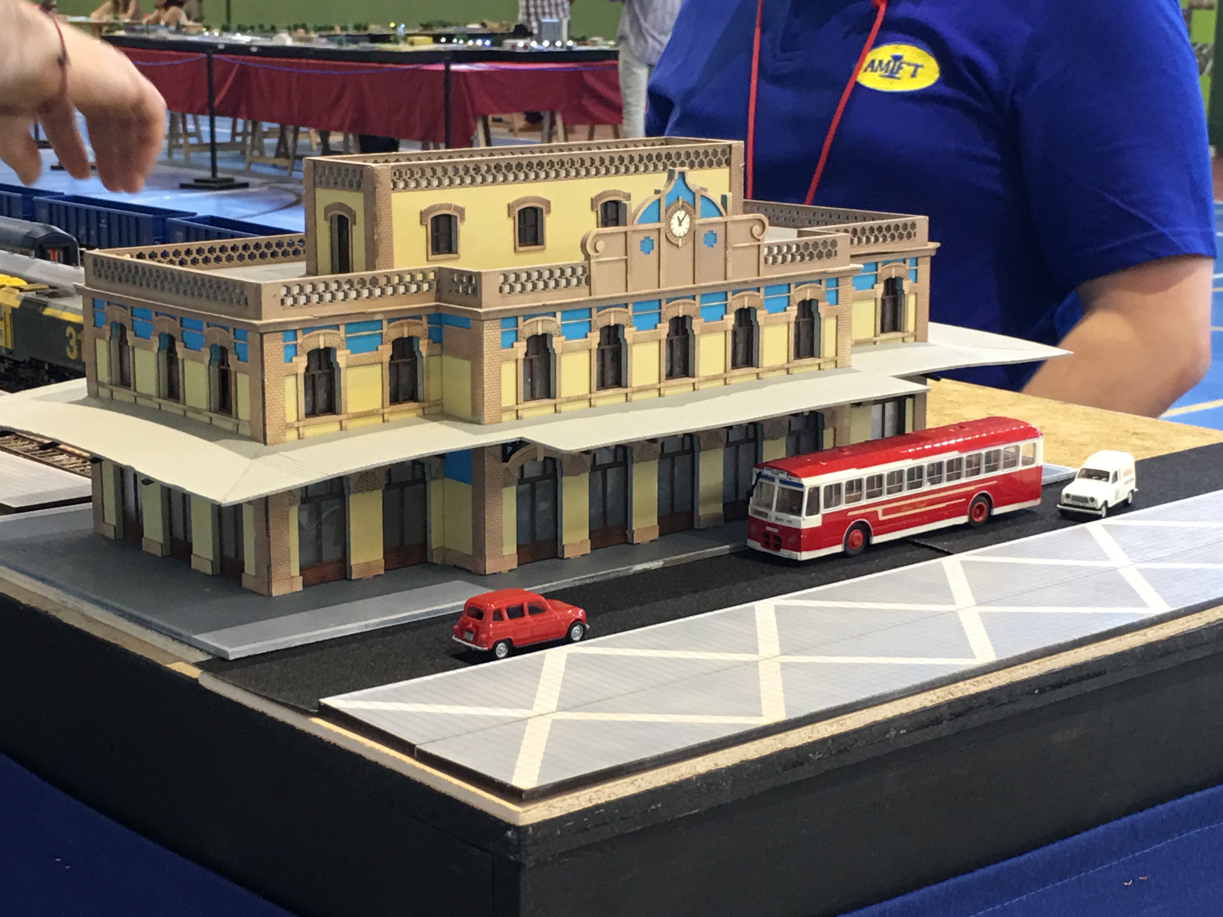

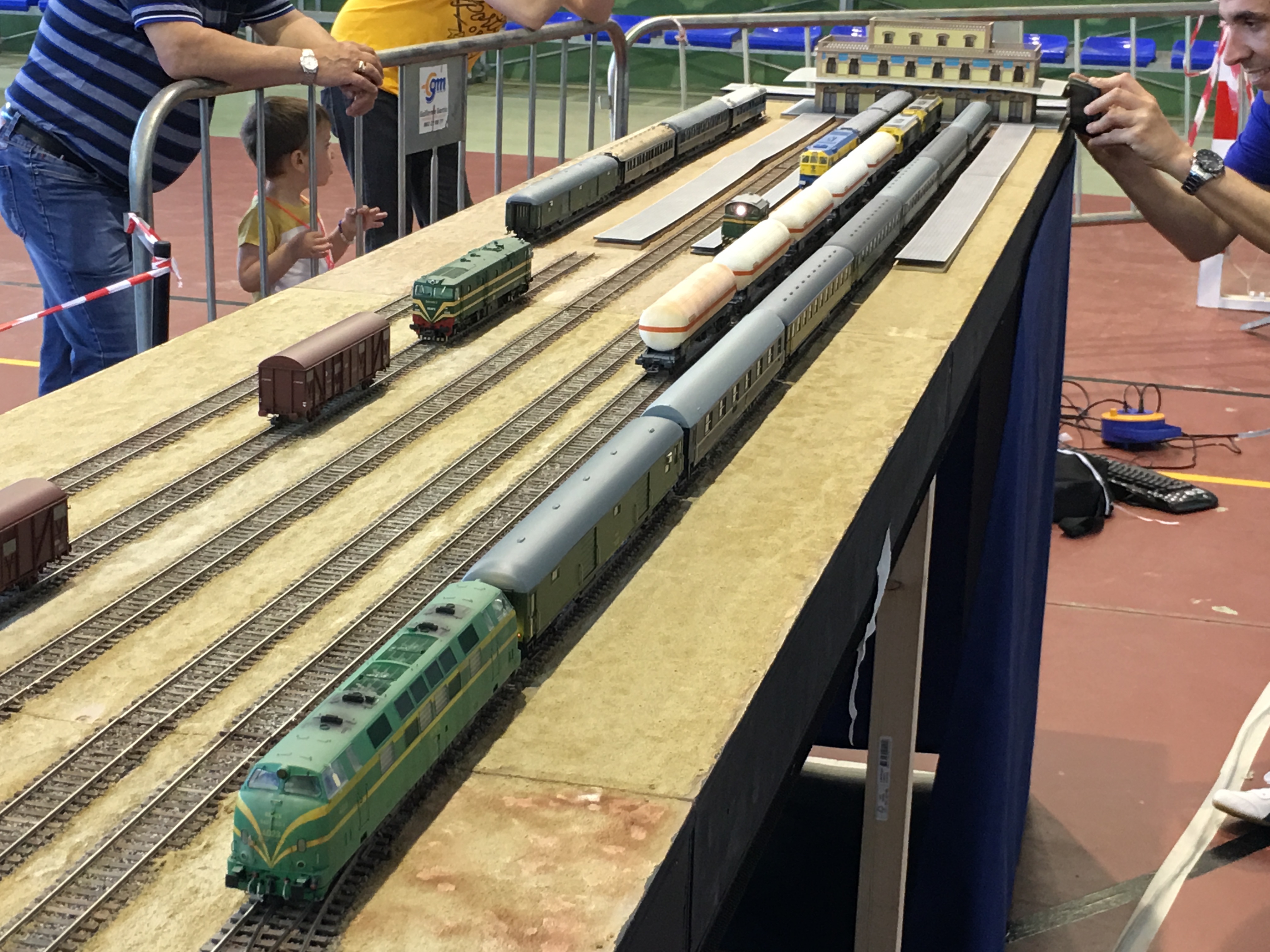

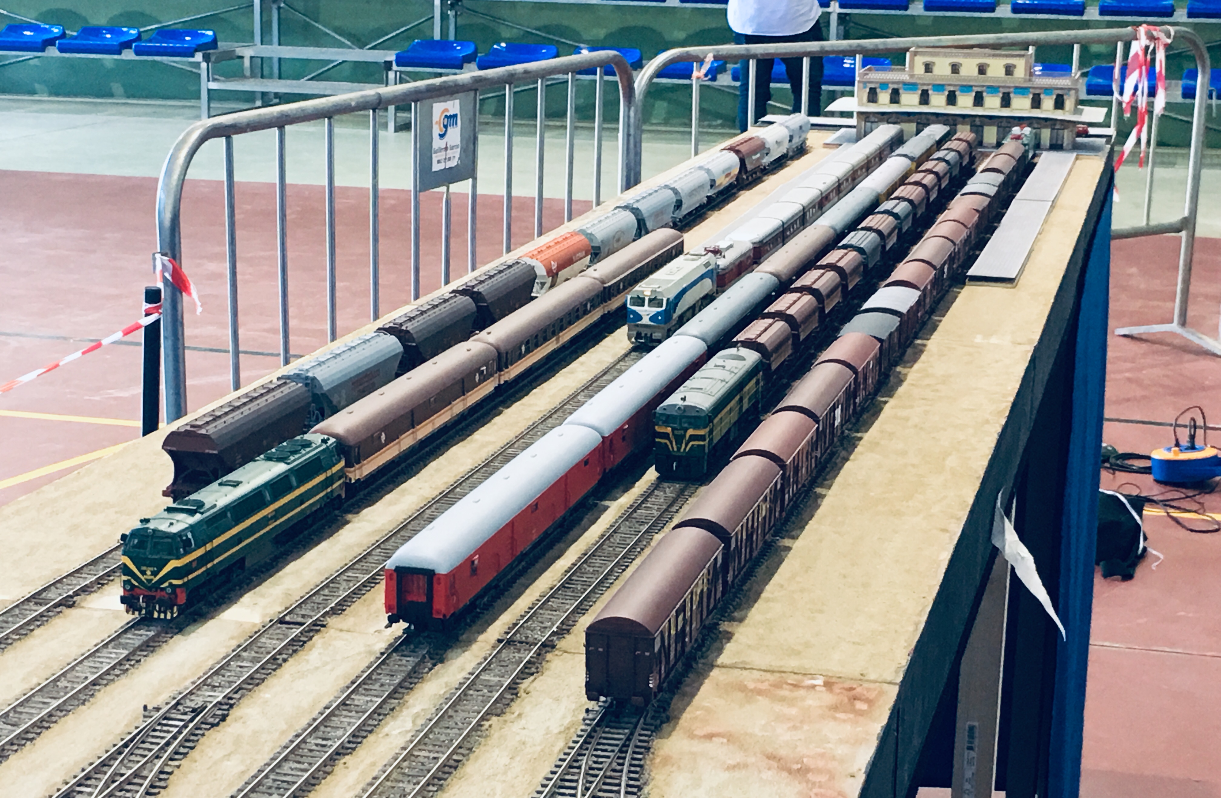

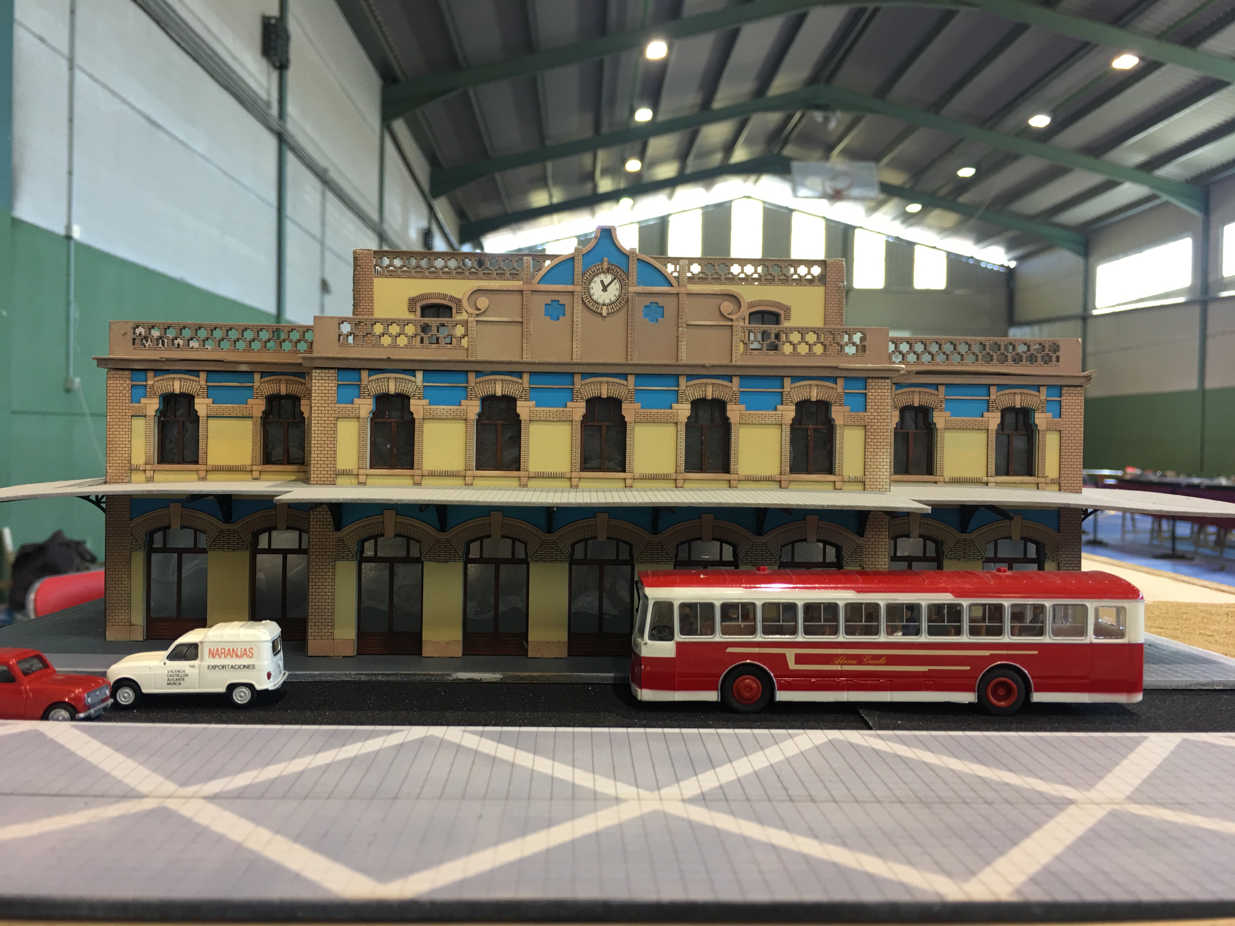

Novedades sobre Murcia Zaraiche en este pasado II Encuentro de Módulos AMFT en Linares-Baeza.

Buenos días compañeros:
He seguido trabajando, realizando las tareas que se describen al final de esta respuesta:
Análisis económico (desde fecha 16/05/2019):
2.1. Materiales:
Madera Módulo 1 8,10 €
Madera Módulo 2 8,10 €
Madera Módulo 3 8,10 €
Madera Módulo 4 8,10 €
Madera Módulo 5 8,10 €
Madera Módulo 6 8,10 €
Madera Módulo 7 8,10 €
Madera Módulo 8 8,10 €
18 patas para módulos 35,91 €
Madera para escuadras encaje de patas en módulos 0,87 €
Tornillería (Tirafondos) para unión de modulos (3 x 40 mm) 11,10 €
Tornillería unión módulos (Tuerca, tornillo y arandelas) 13,20 €
Tornillería Latón fijación de vía 9,18 €
Vía flexible 914 mm. Traviesa de madera 187,20 €
Desvío corto derecha electrofrog. PECO SL-E191 72,80 €
Desvío corto izquierda electrofrog. PECO SL-E192 127,40 €
24 eclisas de unión para vías. PECO SL-110 6,00 €
12 eclisas aislantes de unión para vías. PECO SL-11 6,00 €
Cable HI-FI 2X1 10 metros. 1,5 mm2 11,80 €
Motores lentos. Cobalt ZT-CL1001 (Analógicos) 270,07 €
Andenes Sklas 15,00 €
Madera de Tilo Bordillos 2,00 €
Edificio Estación de Murcia H0 250,00 €
Pintura aerógrafo 16,95 €
Balasto Noch 09374 9,10 €
Alcohol, Cola, Lija, etc. 5,58 €
Otro material (cinta de emascarar, pinceles, etc.) 10,00 €
Pintura negra mate para frontales de módulos 10,00 €
Belcro Adhesivo 25,00 €
Tela Módulos 30,00 €
Pequeño material electrico (Clemas macho-hembra + bridas) 20,00 €
Cable para desvios 8,70 €
Gastos varios (envíos) 50,00 €
4 pack de 3 Limoneros 49,94 €
Depósito de Locomotoras Zaraiche 78,00 €
Taxi Madrileño Seat Alambra Reitze 15,50 €
Reanult Twingt. Herpa 6,75 €
Renaul R4. Herpa 9,95 €
Audi A6. Avant- Herpa 9,50 €
Citroën 2 CV. Herpa 11,50 €
Suzuki Switf Reitze 8,50 €
Furgoneta Renault R4. Brekina 9,95 €
Mercedes Benz. Clase A. Herpa 12,50 €
Fiat 600. Wiking 10,95 €
Simca 100 GLS. Norev 6,90 €
Land Rover 109. Roco Minitank 11,90 €
Autobus Pegaso 6035 Otero 33,50 €
Suzuki Vitara Policía Municipal de Madrid. RIETZE 50179 22,50 €
Autobus RIETZE Lions City San Sebastián 50,00 €
60 viajeros. Noch 40,90 €
TOTAL MATERIAL: 1.657,40 €
2.2. Mano de obra:
-Coste hora de trabajo: 12,60 €/hora
-Horas Trabajadas: 120 horas.
TOTAL MANO DE OBRA: 1.512 €
2.3. Total a fecha 16/05/2019:
TOTAL MATERIAL + TOTAL MANO DE OBRA = 3.169,40 €
64 Horas.
-Instalación de vía en 5 módulos adicionales.
-Instalación y soldadura de cableado para vías, desvíos y motores de desvíos.
-Pintura carriles y traviesas.
-Balasto vías.
-Base arena terreno.
-Colocación Belcro-Tela.
-Construcción de 3 modulos adicionales con sus patas.
-Pintado laterales módulos.
-Montaje y desmontaje para prueba de funcionamiento.

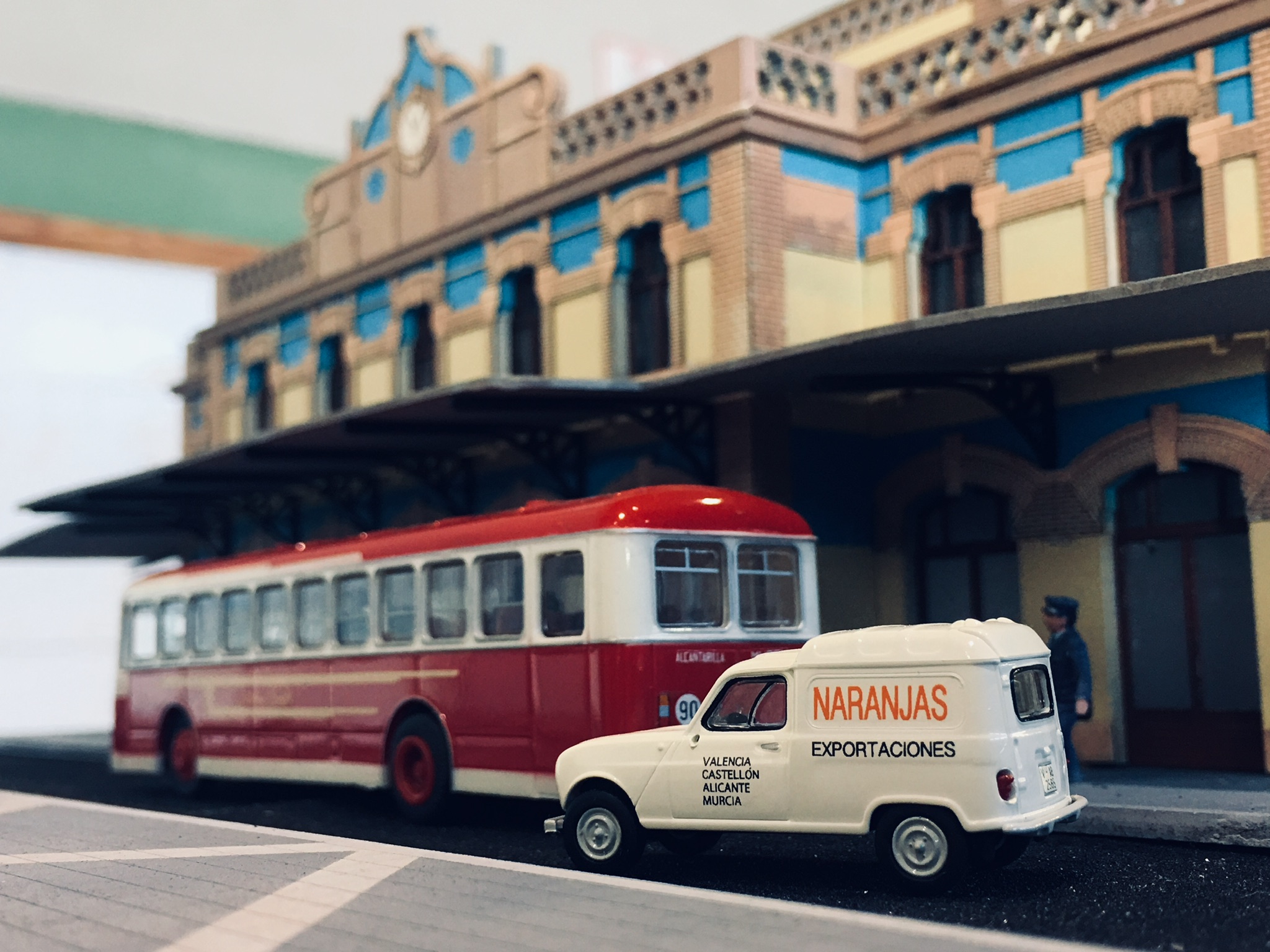

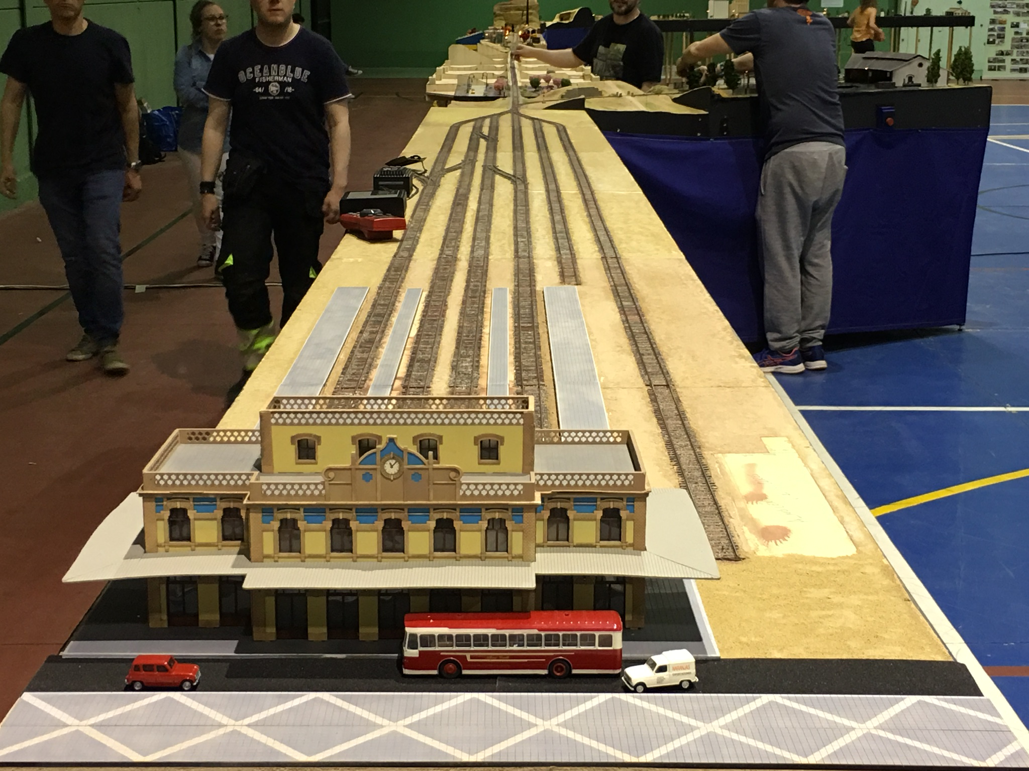

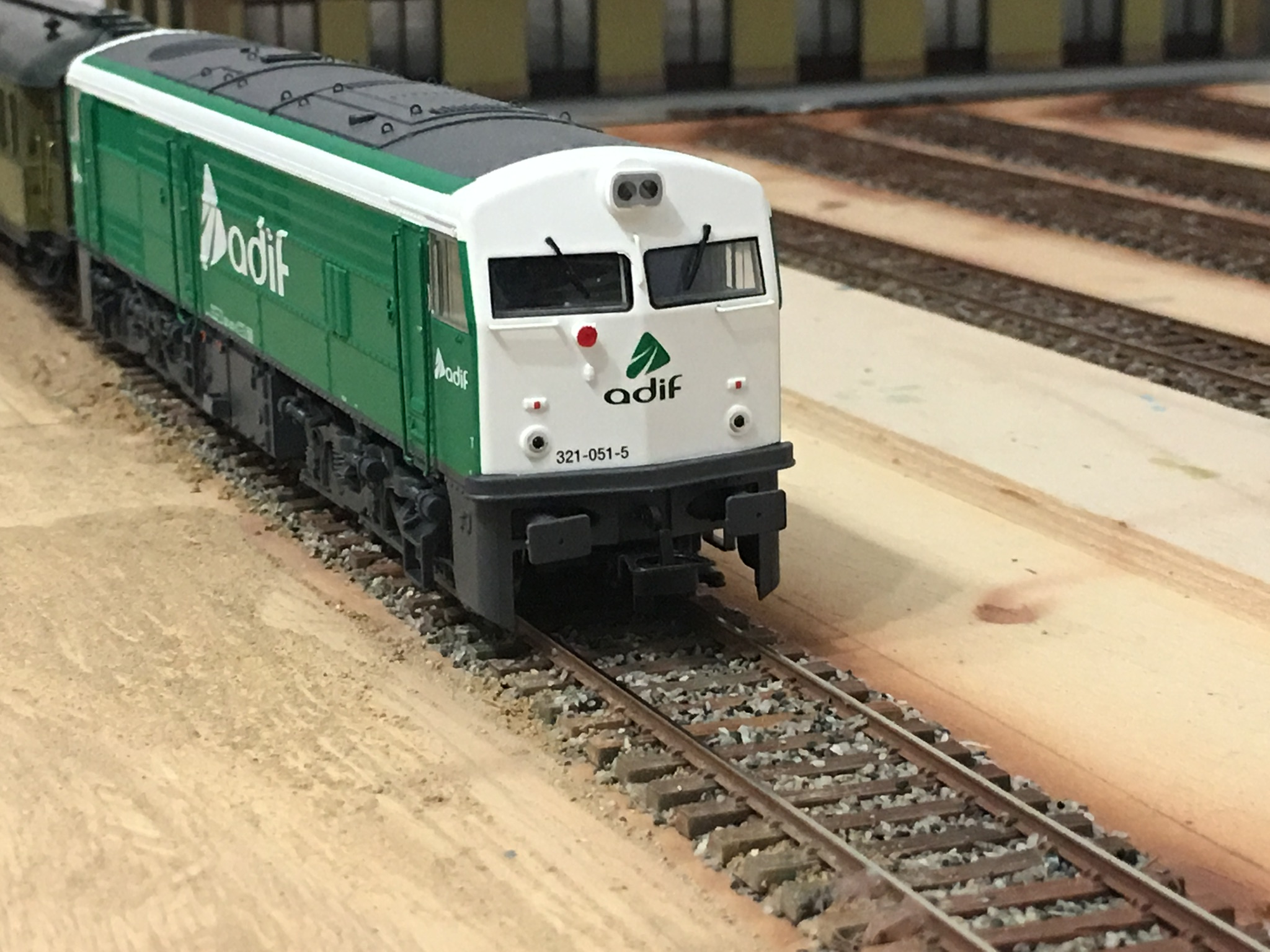

Resultados en las siguientes fotografías (aunque la decoración es provisional, ya que no están fijadas todavía el asfalto, aceras, andenes, etc.):

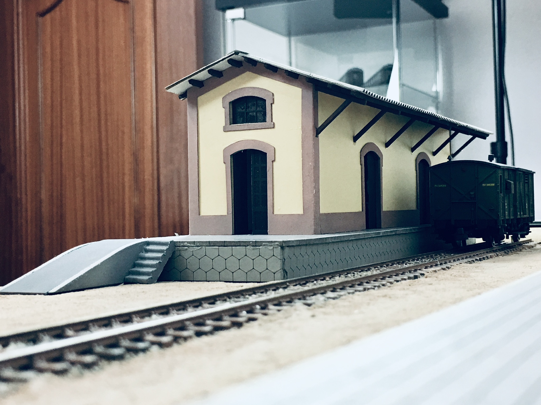

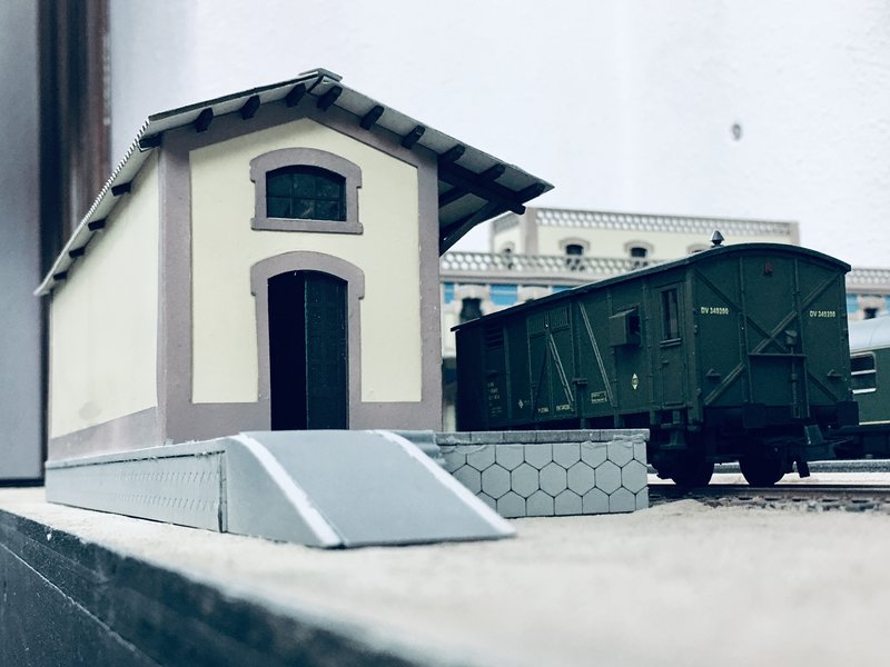

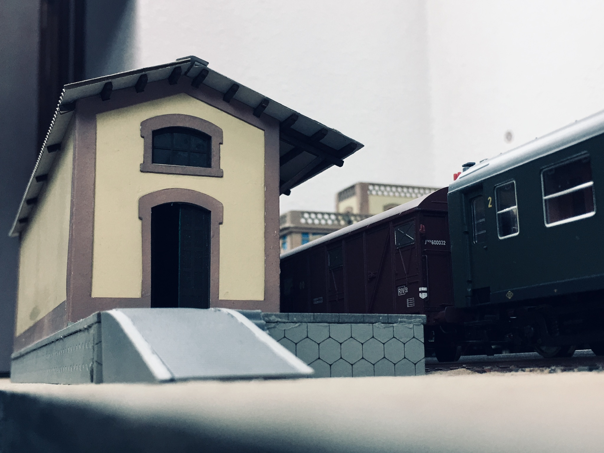

Nuevo avance en la estación de Zaraiche. Construcción del almacén de Vías y Obras.

Mensajes: 409
Refuerzo bajo módulos:
Mensajes: 409
Buenos días, aprovechando la ocasión, os dejo aquí el vídeo del montaje del edificio:
Mensajes: 409

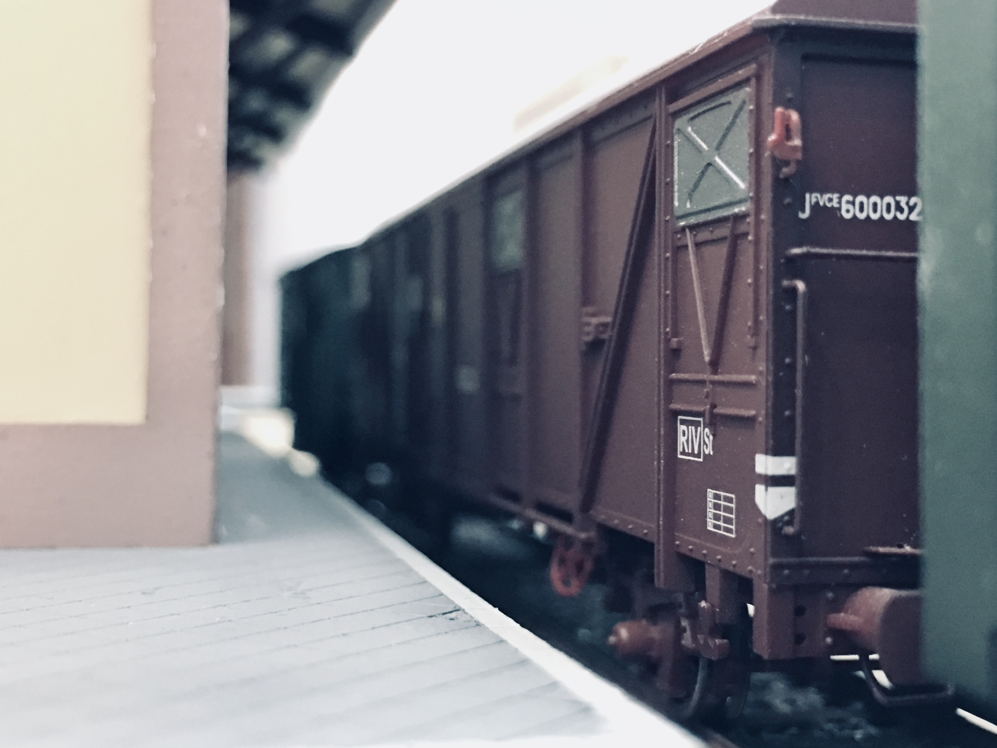

Y ahora, un pequeño reportaje del edicio y los andenes de la estación.
