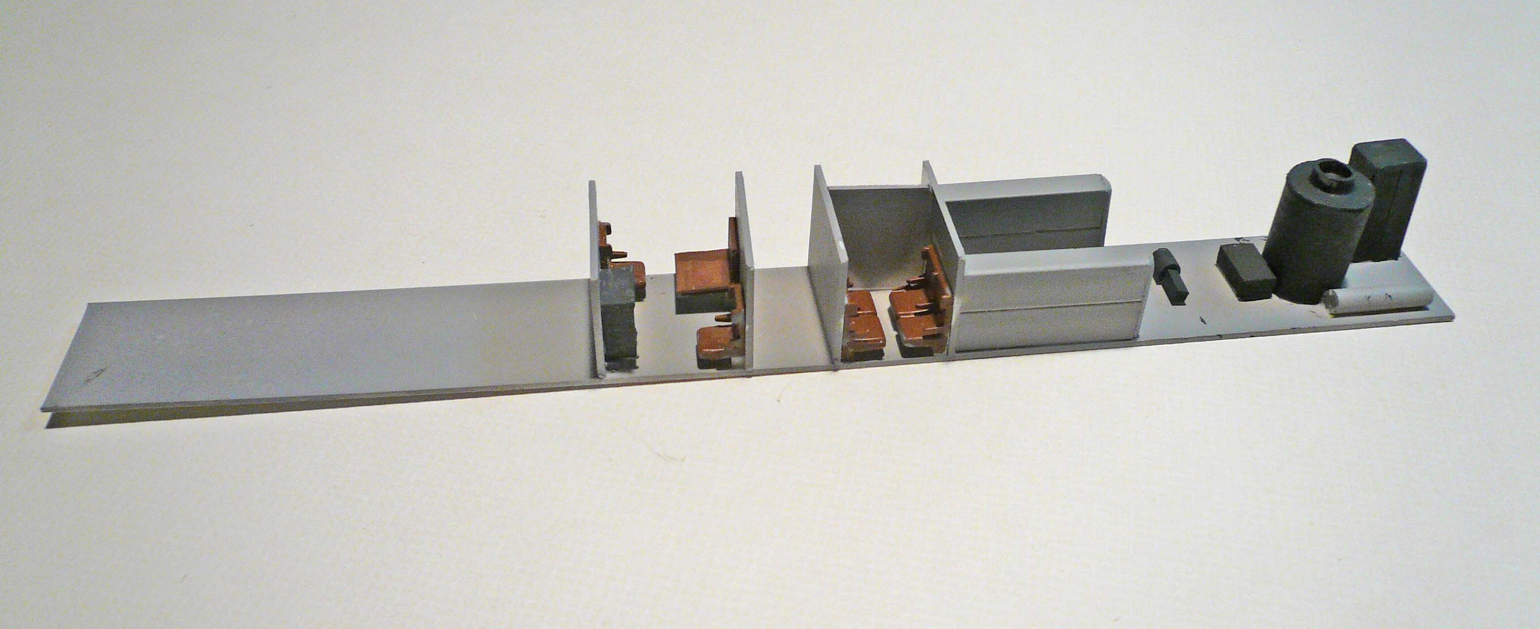

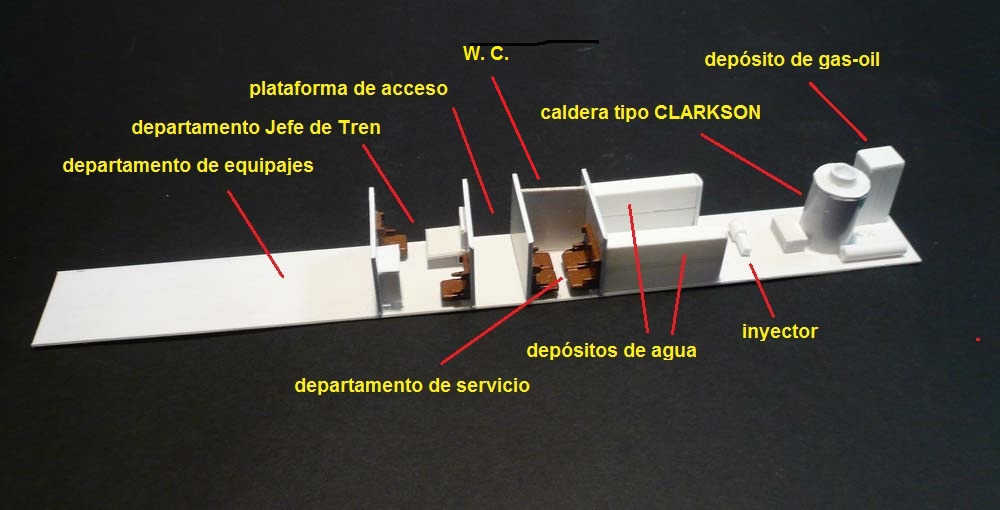

Como ya es sabido, los furgones 5000 de Mabar vienen sin decoración interior. Estoy de acuerdo con la mayoría en que su falta no es un hecho preocupante, puesto que prácticamente no se ve el interior y sin embargo ayuda a que el precio sea más contenido.
No obstante, a mí me gusta que lleve decoración interior aunque no se vea. La razón es muy simple: quiero saber que "está" y no que va vacío. Por tanto me he decidido a hacerle esta pieza y una de las razones principales es que el mío es el que va equipado con calderin, o sea, el DDT. ¿ Que objeto tiene decir "el mío es el que lleva calderín", si resulta que dentro no hay nada ? El subconsciente también juega.
Como todo el mundo sabe ( o casi ), los Furgones DDT-5000 los hubo con dos equipos distintos. Unos llevaban una caldera FIELD que estaba situada junto al departamento de servicio y la instalación ocupaba uno de los grandes compartimentos extremos. El sistema de toma de agua para el vapor consistía en un gran depósito en el centro del compartimento. Este depósito tenía un largo tubo que oscilaba de lado a lado de modo que el extremo con la boca de llenado podía asomar por el portón del compartimento para recibir el agua en cualquier aguada. Estos furgones se distinguían exteriormente porque llevaban dos chimeneas situadas una al lado de la otra y próximas a la parte central del furgón. Este NO es el modelo de Mabar.
El Furgón DDT-5015 ( modelo de Mabar ) corresponde al grupo de los que iban equipados con caldera CLARKSON, la cual estaba situada en el mismo compartimento que en el caso anterior, pero situada en el extremo próximo al testero, mientras que los depósitos de agua situados más hacia el centro del furgón y en los lados, se llenaban por medio de unas bocas exteriores, como unas piletas, casi a la altura del techo. Estos furgones se distinguían exteriormente porque solo llevaban una chimenea en la línea central del techo sobre la situación de la caldera, es decir, próxima a un extremo. Este es el modelo que reproduce Mabar.
Como se ve, hacer un simple interior requiere un poco de pedagogía. Con un poco de información y otro poco de imaginación, hoy ya sé algo que antes no sabía y lo expongo por si alguien tiene un mínimo interés en saberlo, que alguno habrá.
Puesto que el interior apenas o nada se va a ver, no merece la pena perder mucho tiempo en reproducciones muy fidedignas. Además, tampoco tengo la más mínima idea de cómo eran esos interiores del departamento de la caldera más allá de lo que se puede ver en un croquis. Así pues creo que basta con reproducir la posición y los volúmenes de cada elemento. Por supuesto todas las medidas son de mi cosecha propia.
Pongo dos fotos. La primera es del interior una vez confeccionado y con explicación de los detalles. La segunda muestra el aspecto terminado y pintado al gusto.
He pensado que podría ser de interés para alguno que ande buscando ideas.

Son sobrantes del interior de un Roco, recortados para una y dos plazas: Cajón de sastre
Aprovecho para aclarar que dentro del departamento del Jefe de Tren hay, además de sus 2 asientos junto a las ventanas vigía, una mesa con casilleros y una caja fuerte.

Puestos a pedir, si puedes una foto con el interior ubicado en el idem para ver qué tal queda. Si es posible claro, porque que el techo no es desmontable.

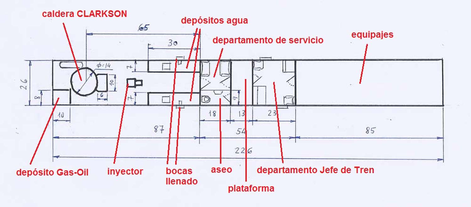

Te agradecería que pusieras las medidas principales de las piezas, para que encajen luego en su sitio, aunque se puede ver sobre el modelo, pero particularmente la altura porque al no ser desmontable el techo hay que tenerlo en cuenta para que entren. Gracias.

El interior todavía no está colocado. Estoy pendiente de otros retoques ( topes y algo más ) y para no andar abriendo y cerrando el furgón, lo haré al final.

Te adjunto un plano que me hice. Las medidas son todas a mi aire, pero medido sobre el furgón. No está probado todavía en el interior como puedes leer en el mensaje mío precedente, por lo que no se puede descartar algún leve retoque.
La altura máxima de los paneles entre departamentos es de 20 mm. La caldera y depósito de gas-oil, algo menos ( 18 - 19 ). En fin, no es una pieza de precisión.

Muchas gracias Manuel. Que suerte tenemos... de que haya gente como tu con esta buena disposición, que el saber hacer ya es suficientemente evidente.

Lo de la taza del WC es una incógnita. ¿ Está o no está ? Se admiten apuestas. En la foto, la pared oculta el interior del aseo....
¿ sí, no ?

Felicidades Manuel, te ha quedado un interior muy decente. ¿De qué grosor son las piezas de plasticard (imagino que será de Evergreen) que has utilizado?

conociendo tu nivel no dudo que este la taza..el espejo..y que acabes poniendo las puertas que seguro tienes a montones en tu cajon de sastre. yo al mio en cuanto pueda le corto uno de los portones y lo dejo medio abierto..y la perrera..faltaria mas..jjj ;)

Muy "buen trabajo" MAPEL te as puesto manos a la obra para dejar el modelo como un pincel, y gracias por las fotos y el plano ,pues en cuanto tenga un rato me pondre manos a la obra para dejar el furgon con sus interiores, y con papel en el WC. :lol:
Pues ya puestos, los materiales empleados son:
Evergreen de 1 mm. de espesor para todo lo que está hecho con plancha.
Tubo rectangular ref. 258 ( 4,8 x 7,9 mm. )- 2 trozos por depósito
Un trozo de capuchón de bolígrafo de diám. 14 para la caldera
Tubo redondo ref. 225 ( 4 mm. ) + perfil cuadrado ref. 164 ( 2 x 2 mm. ) para el inyector
Los asientos son de un coche tipo 8000 alemán y están recortados para 1 y 2 plazas.
En cuanto al WC... ¡¡ No hay !! ¿ Para qué ? El cristal va pintado de blanco y no se vería. Claro que siempre se está a tiempo de hacerlo. Pero si tanto detallamos tendremos que acabar por poner el rollo de papel y el jabón, como dice FOBAHN.
