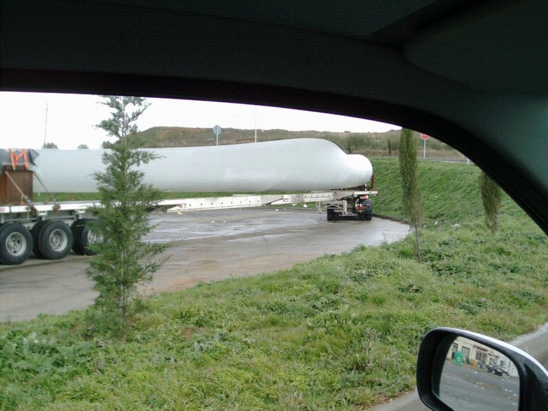

me imagino que tendrás documentación sobre el tema pero aun así dos foticas de una pala (Camión incluido) de las dimensiones del generador que estas haciendo, por cierto muy bien
Nota 30 Mar 2012 00:49
Mensajes: 1557
Ubicación: Valladolid
Registrado: 06 Abr 2011 17:03
Gracias por las fotos.
Pues si que tengo bastante documentación respecto al montaje y transporte de estos bichos, es una constante en los ttes especiales.
Las palas habia pensado comprar las que vende sueltas Herpa, pero voy a intentar fabricarmelas yo que no parece tan complicado.

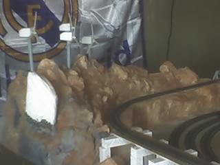

buenas darthrraul,impresionante una maravilla los mios los ice artesanalmente.
perdon por la calidad de la foto.
