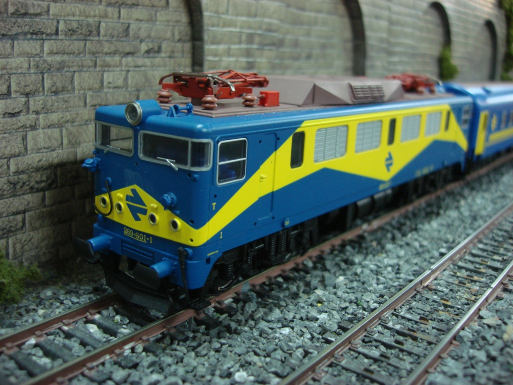

Hola Chicos,

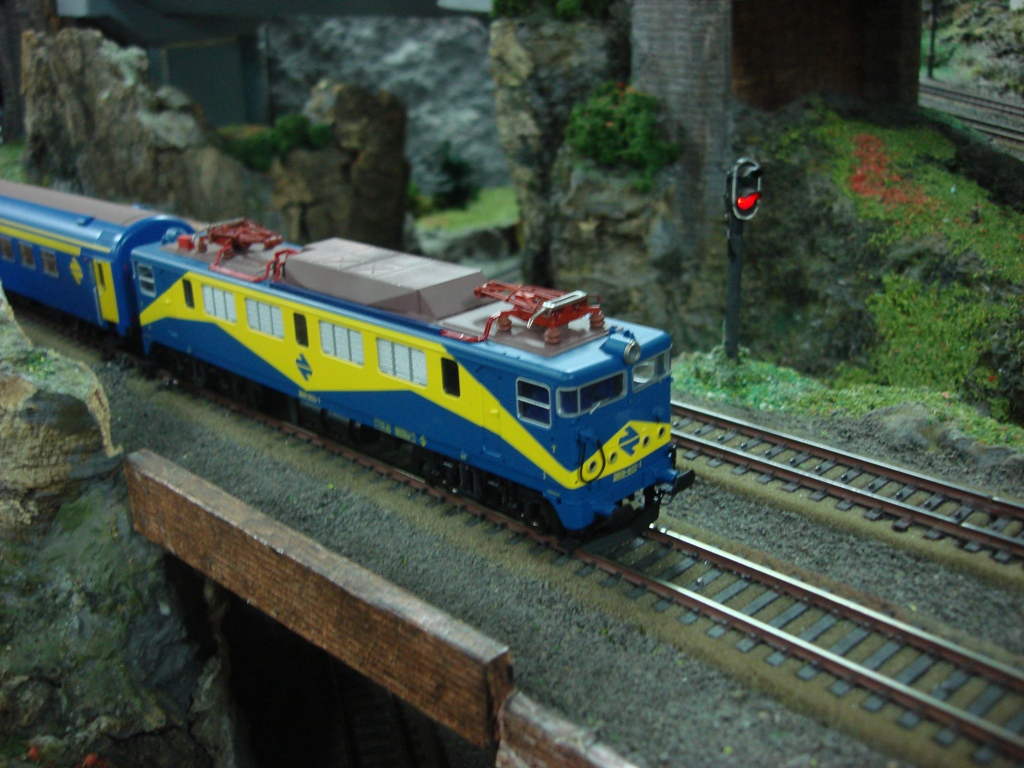

Os enseño lo que he hecho en estos últimos días, y es como ya habéis visto la modificación de la 269 601 tal y como la debería haber sacado electrotren o como la podría hacer ahora, ya que se han usado piezas de varias máquinas de electrotren.
La modificación consiste en:
.- Sustitución de bogies y bajos por los de la 604
.- Modificación del techo de la 604 para ponerle los aislantes de las tomas de alta, que en la 604 están ocultos
.- Montaje de techo, pararrayos, lineas de alta y perfil en L del techo
.- Pintar de nuevo el techo en color "pardo moderado"

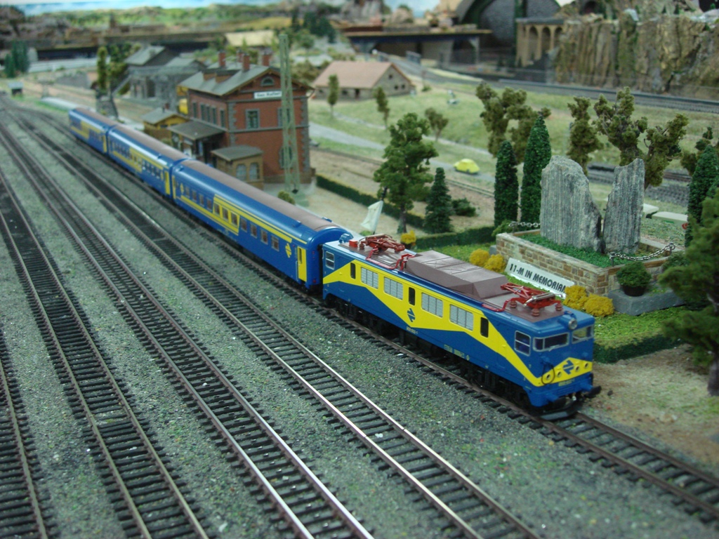

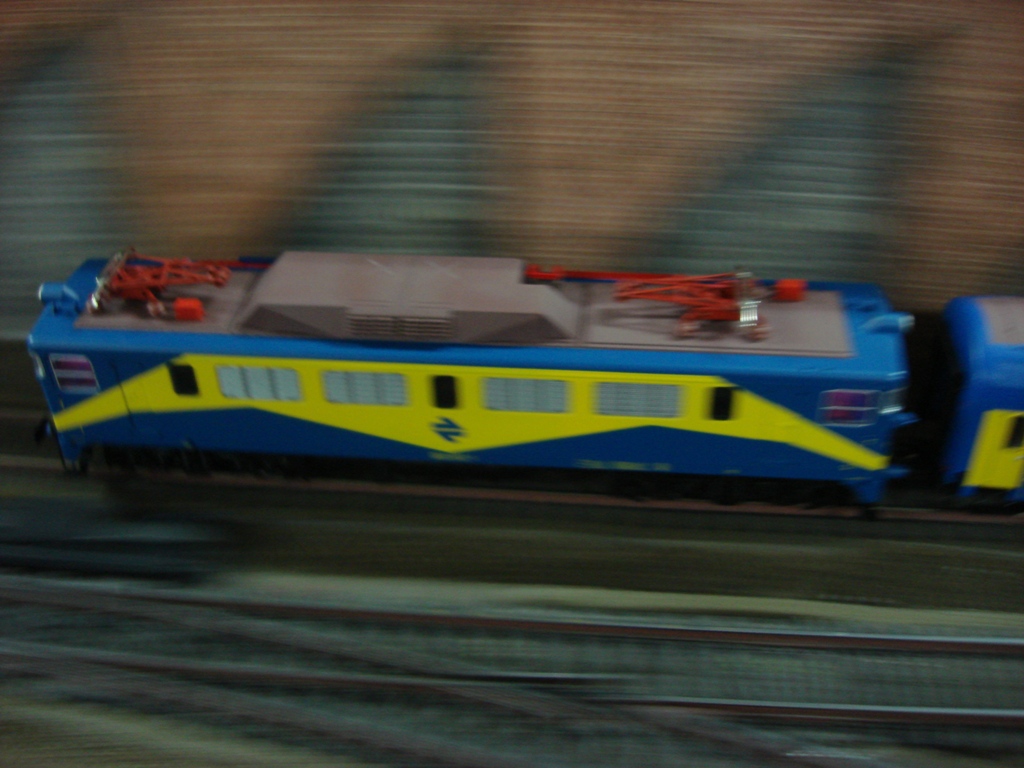

Fotos del Modelo H0:

Me gusta mucho, a quedado muy muy bien, enhorabuena por el trabajo

Te hubiera quedado perfecta si no fuera por.......que el cofre del techo no lleva los planos inclinados delantero y trasero. Estos planos inclinados se añadieron al reformar la 269.604, pero eran verticales en las 4 chopper de origen.
La pieza de recambio Electrotren precisa de una pequeña modificación.
De todos modos, te ha quedado muy bien. Ahora se ve que es una subserie 600 y no tal como la presentó Electrotren, que parecía una subserie 200 a 221 y aún así con el error del cofre largo.

Otro "pequeño" detalle olvidado : la salida lateral del aire de ventilación del chopper !
Las Mitsubishi de las otras series, tienen el circuito de aire forzado con entrada por los bajos ( canal en forma de embudo ) y salida por el doble cofre del techo, tan característico; como en estas no cabía en el techo esta salida de ventilación, se habilitó en el lateral de la caja, por el lado del cable de unión de pantógrafos; esta salida está en la ventanilla central ( con rejilla, cuando en las demás es de cristal ), y en la rejilla grande a su derecha, que, si te fijas, tiene un tipo de grabado distinto de las demás; por aquí sale el caudal de aire caliente y no por el techo !

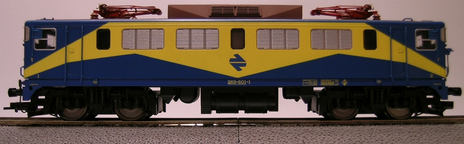

siento darte dos disgustos pero...
tienes el cofre mal colocado. Originalmente lleva una pequeño descentramiento respecto al centro de la caja
Idem con los pantos. Los pantos si que estan centrados respecto al medio de la caja.
Lo siento....... :(

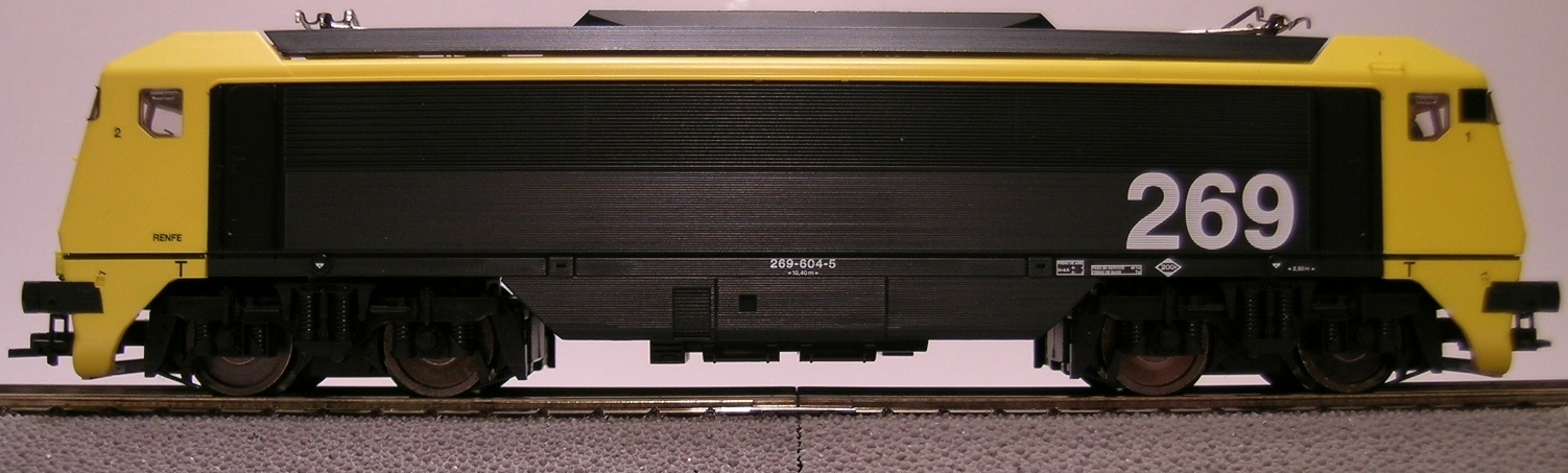

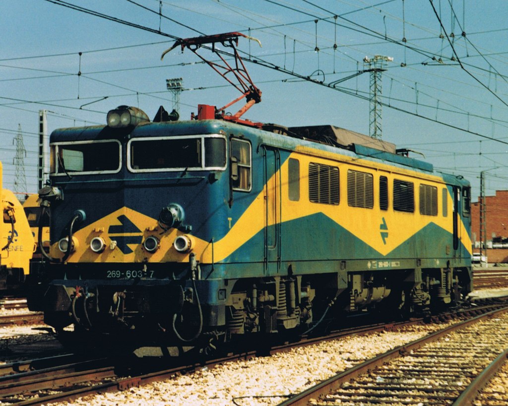

Ahi va una foto de la mia.

Tienes la foto del otro lado de la carrocería?
Quien me mandaría a meterme en obras, jejejeje, si va a estar mejor la de electrotren que la mia!!! ejejeje

Cuando llegue a cas por la noche te la hago. De todas maneras la manera mas rápida de mirarlo es compararla con la gata de Electro.
Casualmente tengo una foto de la gata del otro lado. A ver si te sirve.

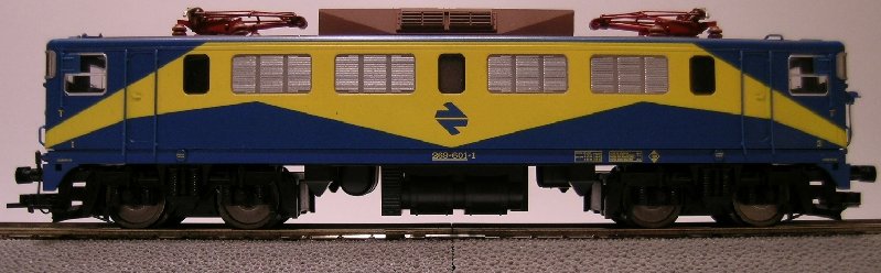

Esta es la mia, jejejeje, :lol: :lol: el techo no es gris, es "Pardo moderado", para algo que he acertado, creo que lo puedo decir. Es un marrón rojizo no demasiado intenso. Vienen en las normas UIC.
En el libro de Reserva anticipada de las 251 y 269.600, en las últimas páginas, en el plano de CAF Beasain así lo indica.
Pues si tienes de la rejilla esa, me apunto, no es muy estrechita para hacer las dos rejillas? Llevan modificadas la central y la que va a su derecha.
