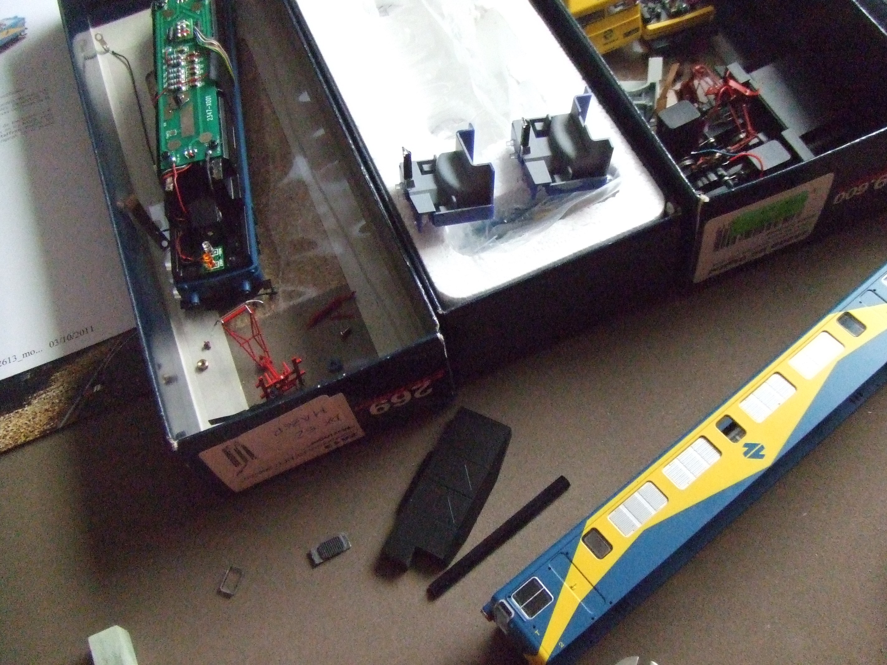

Hola, estoy con esto.

Está adecentando una 269.601 de electrotren para que se asemeje al resto de la serie 600, ya que en el modelo hay bastantes errores.

Hola, nen y compañia, pues es la 269.601 pero de verdad, ya que Electrotren nos saco una 269.601, no se, inventada, o que ni cambio nada de los moldes, se limito a pintar de azul y amarillo y no tiene nada que ver con ella, bueno ya pondre fotos mañana con más luz de mas trabajos en ella, un saludo.

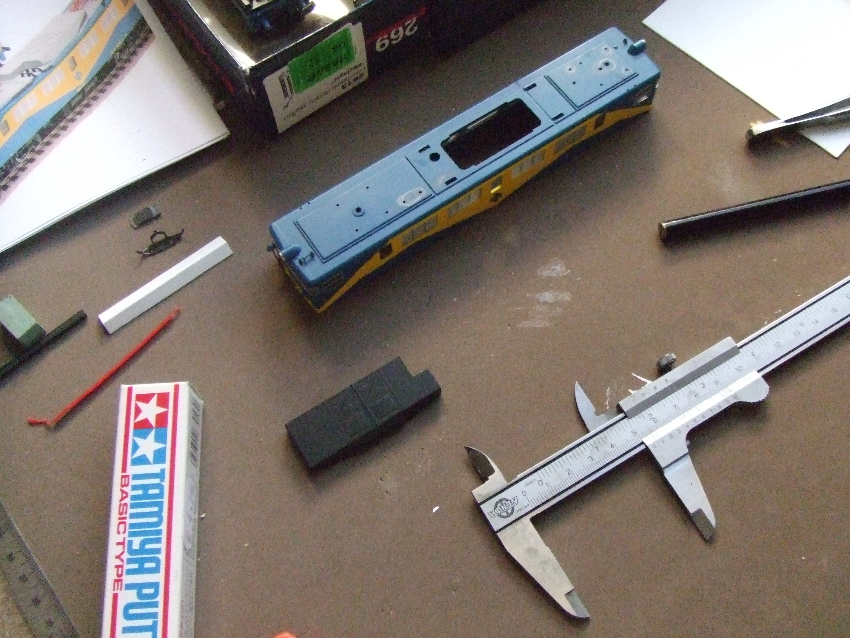

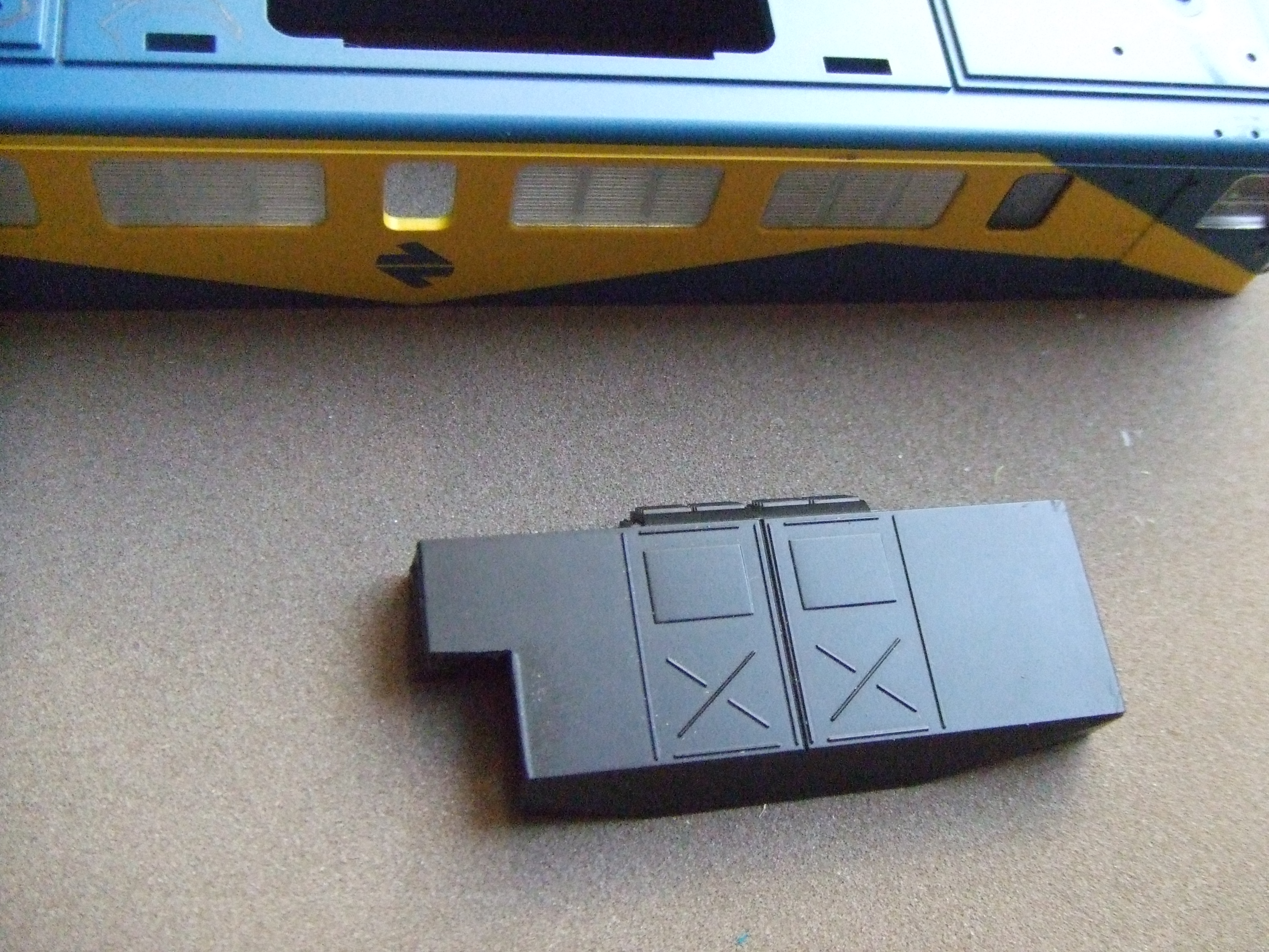

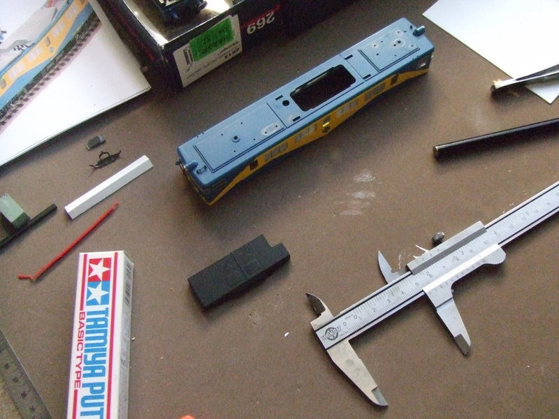

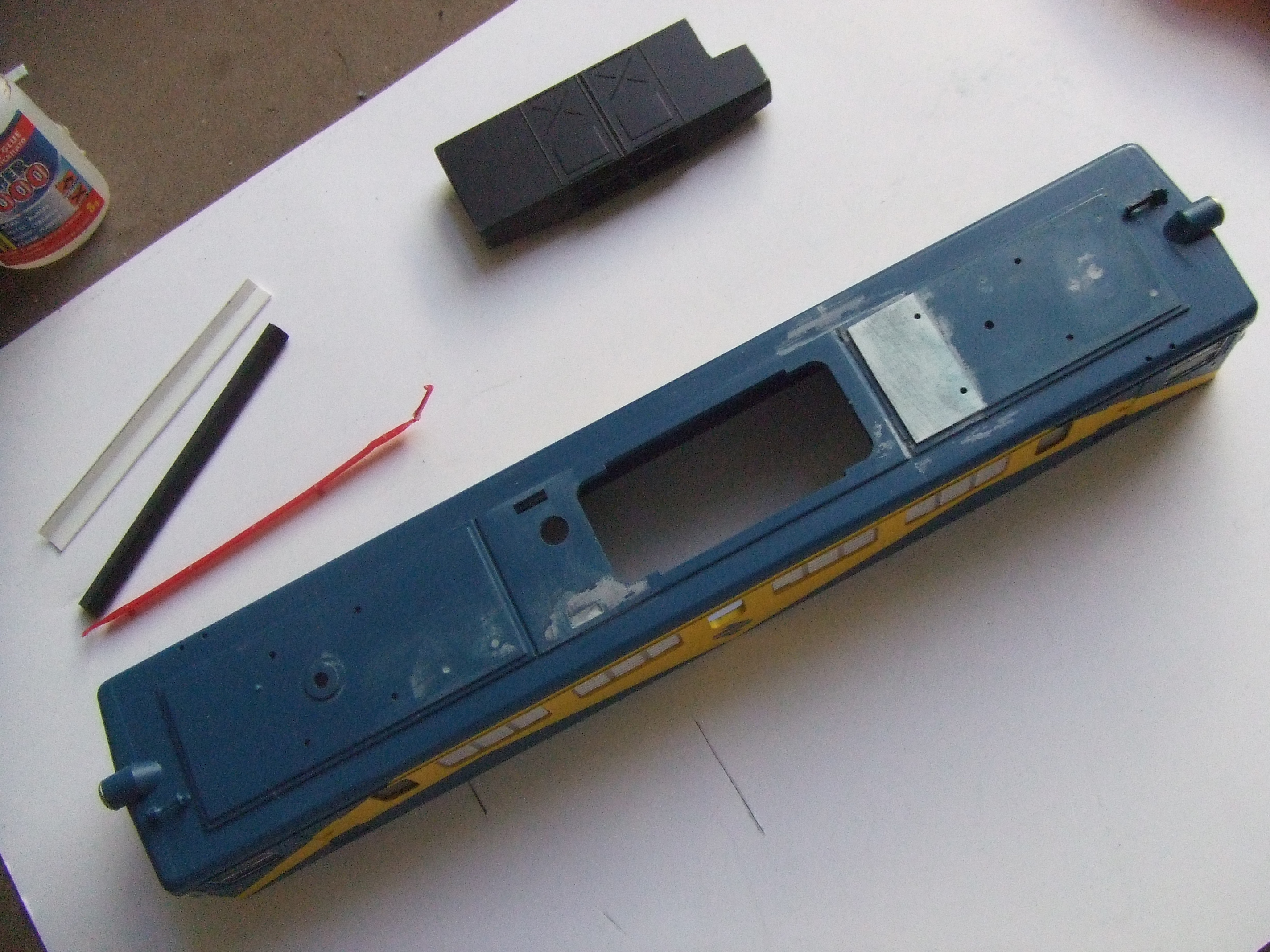

Hola bien, pondre más fotos aunque tengo pocas, pero no solo esta desmontada, tiene cambiado el techo y la torreta del techo, que como puedes ver es la de la gata pero modicicada, hay que hacer las ventanas cerradas con rejias aireades, cambio de pantografos los modernos o los de la gata, y modificacion de un lado del techo, cableado falso del techo y la chapa cubre cables, los bajos son los de la gata con las botellas de aire, los bugues son los de lagata, el bifaro que lo tengo pedido en Digitaltren, gracias SR. Angel por el asesoramiento, y alguna cosilla más que no me acuerdo ahora, a y pintar el techo, esto me lo esta haciendo el forero "franmartos69", voy un poco lento por que causas diversas, sobretodo de vista, que la proxima semana soluciono, bueno ya os digo no se que pensaban los de Electrotren cuando hicieron la 269.601 ya que no era como las vendio, ya pondre unas cuantas fotos, un saludo.

Hola Fran, mira pongo estas fotos para todos, y Fran cuando puedas mira tu correo, a otra cosa Fran, me puedes mandar el correo que te mande de Rocafort de las novedades se lo queria mandar a un forero y me lo he cargado, un saludo.

La ultima foto.

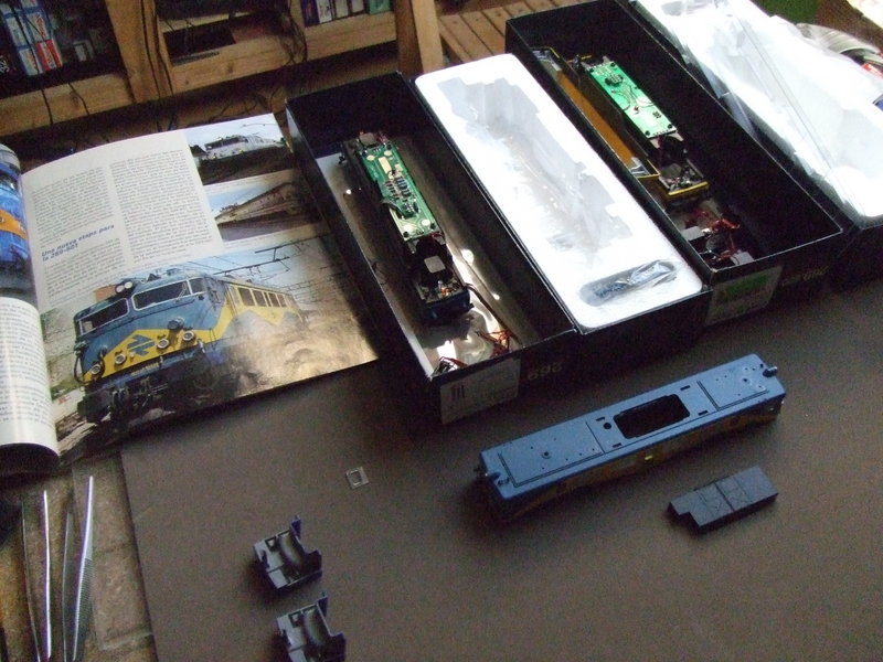

Pregunta de lo que a las fotos parece evidente,¿Estas canibalizando una Gata? Para mejorar tu Mazinguer,saludos

Mi consejo, es que enmascares el techo en el exterior de las planchas y la carroceria la cubras con una bolsa para protegerla, asi te evitarás sustos
Mensajes: 3506
Registrado: 12 Oct 2009 17:33
Hola 241, demasiado tarde, Chema, o eres Mario, nunca me acuerdo, ya esta pintada, por franmartos 69, y en proceso de montar los accesorios, algunas faltillas de una lija de piedra que se me escapo y una trompeta que desaparecio y he fabricado otra, las vamos a tapar con una leve capa de envejecimiento como la real por esos tiempos, gracias por los consejos, y para el domingo o el lunes pongo más fotos, y a forero de la pregunta de la gata, si, te tienes que cargar una gata, ya que todo el chasis con el motor y algunas piezas de plastico las tiene que utilizar, luego puedes pedir algun recambio y montar algo, pero es dificil yo he pedido alguna cosilla y me ha llegado, merece la pena ya que tienes la 269.601 de verdad y no la repintada y de forma diferente de ET, un saludo.
