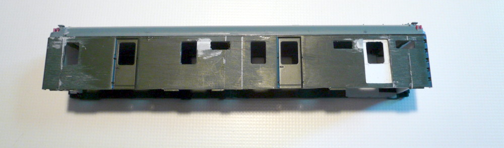

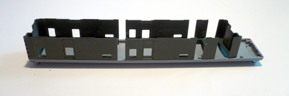

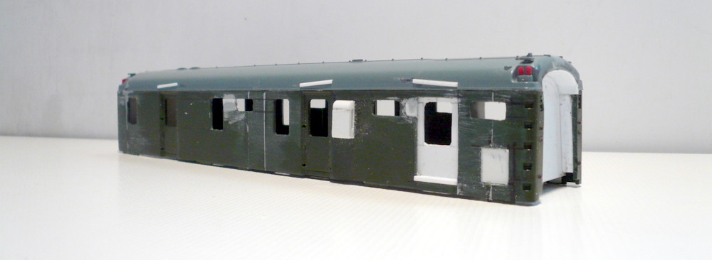

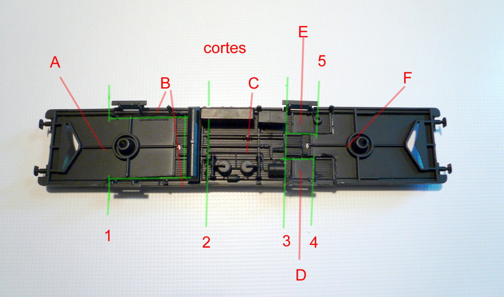

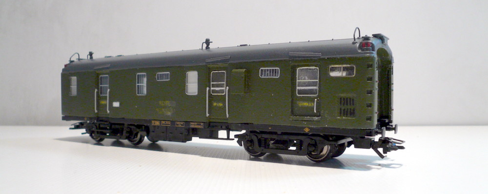

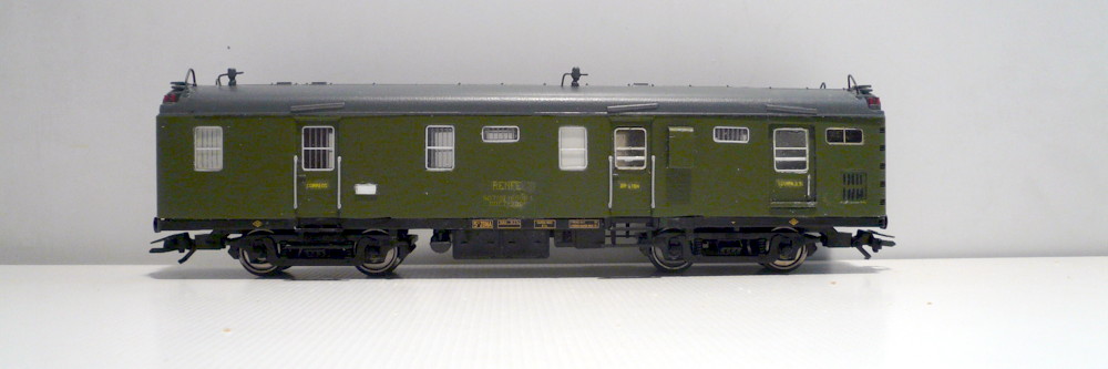

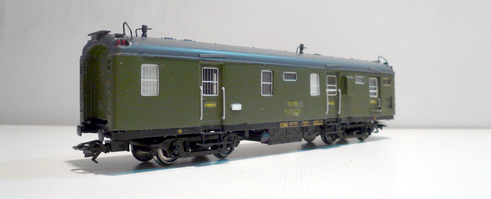

Estos furgones proceden de una remodelación que hizo Renfe sobre unos antiguos con caja de madera. Se transformaron dotándolos de una caja metálica siguiendo el patrón de los coches 5000, 6000 y los remodelados 3000, y fueron equipados con bogies Pennsylvania.
Para reproducir este furgón nos viene muy bien transformar un coche correo del tipo 5000 de Electrotrén. Tendremos que acortar sus dimensiones pues su longitud total entre topes es de 16.160 mm. ( H0 = 186 ) en lugar de los 21.350 mm ( H0 = 245 ) de un 5000. También tendremos que aceptar una solución de compromiso con la anchura. Estos furgones no son tan anchos como la serie 5000, pero puesto que partimos de un modelo de esta serie, no nos queda más remedio que aceptar esta sobremedida que, de todos modos, no afecta a la estética del coche y guardará buena armonía con sus compañeros.

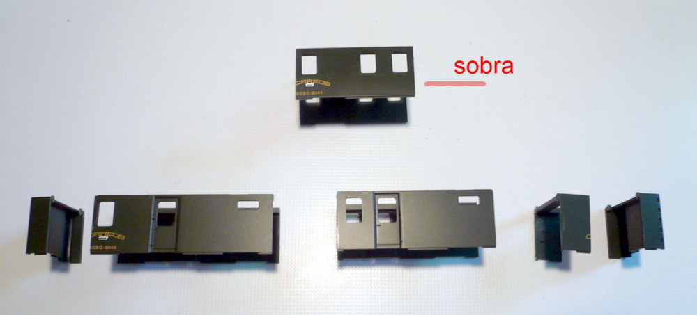

Primeramente hemos de estudiar bien por dónde realizar los cortes en la carrocería para que las puertas queden a la distancia correcta de los extremos y una vez realizados, los uniremos entre sí despreciando la parte sobrante.
Para unir los trozos, colocaremos el techo del coche boca arriba y sobre él iremos colocando en orden y pegando entre sí los distintos trozos ( sin pegarlos sobre el techo ). Esto lo hacemos para que el techo nos sirva de guía.
Una vez pegados, cortaremos a medida el techo y lo pegaremos sobre la caja del coche no sin antes haberle hecho las modificaciones en los testeros recortándolos en forma curvada y colocado los vierteaguas sobre las puertas. A continuación modificaremos los testeros que quedan hundidos con respecto a los cajones de choque y que no llevan fuelles, siendo completamente cerrados. Luego haremos las aberturas para los portones de equipajes, reubicación de algunas ventanas, portezuelas de las perreras y ventanas vigía.
El bastidor requiere mucha atención, pues hay que realizar varios cortes no solo para reducir su longitud, sino para hacer coincidir los estribos de acceso a las puertas con éstas, ya que varían en su distancia a los extremos con respecto al coche correos original de Electrotrén y al propio tiempo hemos de mantener intactos los extremos con sus cinemáticas y fijaciones para los bogies.

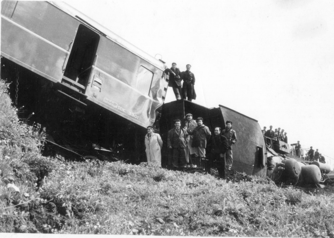

Una foto subida al foro en otro hilo:
download/file.php?id=54875&mode=view

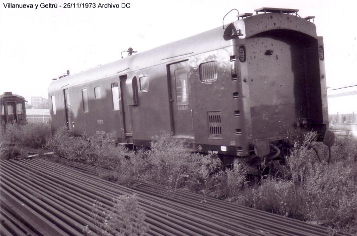

Solo hubieron 8 coches, por lo que no hay demasiada información gráfica. La foto que adjunto corresponde a la ficha de Via Libre.

Curiosamente el accidentado que se ve en la foto puesta por Hardtonic lleva el mismo número que el mío: 3301.

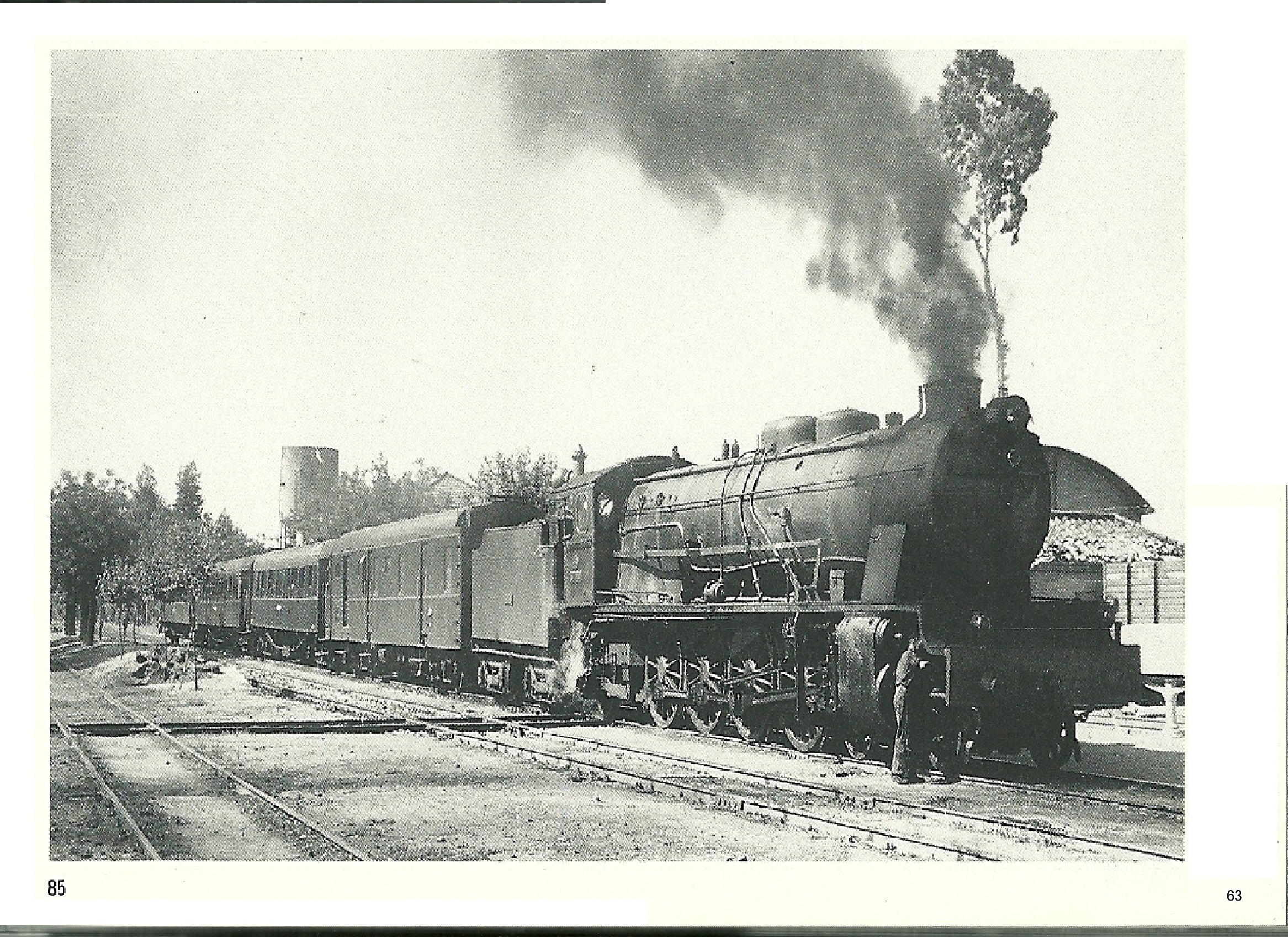

Que furgon mas majete , no lo conocia a primera vista pero ahora ya tengo la respuesta a la pregunta que me llevo haciendo hace tiempo ¿Que furgon tan raro es el de esta foto?
Escaneo de "Vapeur en Espagne"

Se parece a un 1500 con no pocas diferencias. Aprovecho para preguntarte ¿cómo consigues que el chasis quede resistente?, ¿pegas las piezas a la pletina metálica que se utiliza para lastralo?
Saludos y gracias por las imágenes.
Mensajes: 2752
Registrado: 08 Sep 2008 18:25
Hola CdeA.
Como el chasis está dividido en varios trozos, éstos estan pegados entre sí pero al mismo tiempo todos ellos sobre un trozo rectangular de plástico que queda entre los orificios de los pivotes de los bogies y sobre el cual va el lastre.
