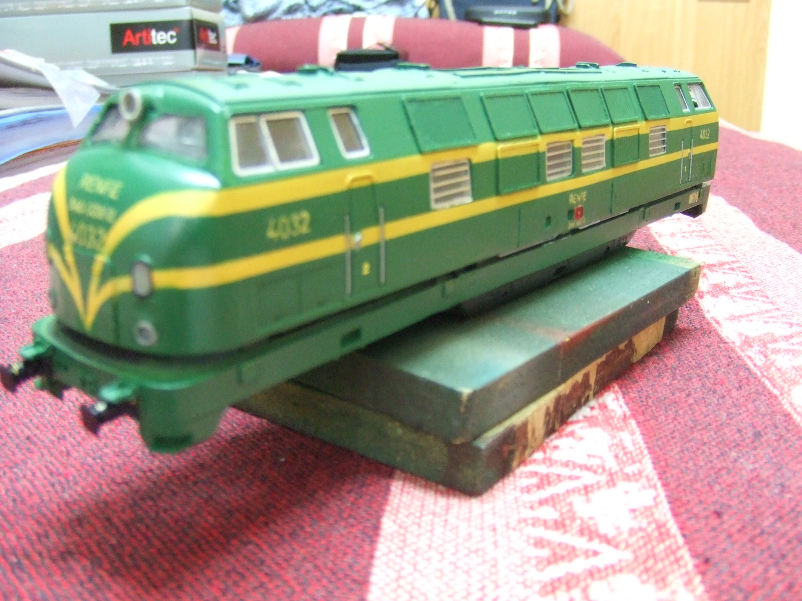

JRADRIA escribió:
Hola buenas noches
Hasta que consiga hacer fotos buenas desde cerca solo puedo colgar esta para que se vea la difencia en una Br221 y la 4000 casi dos centrimetros mas de largo.
Siento no poner mas fotos pero me quedan mal enfocadas.
Saludos y gracias.
Hola a todos la verdad es que hacia unos dias que no entraba en el foro ,pero lo cierto es que me he quedado perplejo ,pues aunque las fotos no sean muy buenas ,la cosa promete,adelante JRADRIA pues haber si consigues hacer un buen prototipo,y aunque sea en resina carton piedra o :D etc ,puedas comercializar copias para poner a la venta dado que creo que es una maquina que añoramos la mayoria de aficionados al material de RENFE.
En cuanto a la resina yo en mi caso tengo modelos que algunos tienen mas de 10 o12 años, y en mi caso han aguantado perfectamente el paso del tiempo sin arquarse ni deformarse ,y la mayoria son de la añorada RAOLVA.
SALUDOS.

En la primera pagina de este hilo exhibía yo una 4000 en construcción ( con elementos comerciales Roco y Fleischmann ); cuatro años y medio después, resulta que este proyecto está retomado y en fase de finalización, sin embargo con cambios profundos en cuanto a la concepción del chasis respecto a lo que se ve en las primeras fotos ( falta de rigidez al querer aprovechar un chasis dividido en 3 partes ).
Este es el aspecto actual, a falta de detalles y de montaje. Espero esta vez no haya más parones y en unos días llegue a su final constructivo.

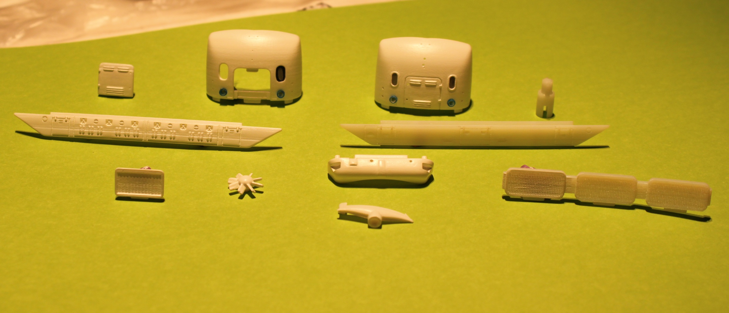

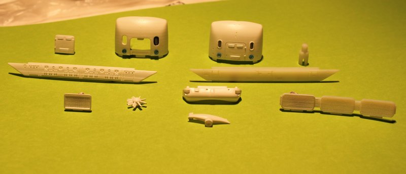

Muy buena pinta y un gran trabajo Precisamente esta locomotora el tema del chasis es complicado.
Ahora ya la tienes casi acabada, pero a lo mejor te hubieran haber servido alguna de esta piezas para tu modelo como por ejemplo los laterales y rejillas.
accesorios despiece 4000
