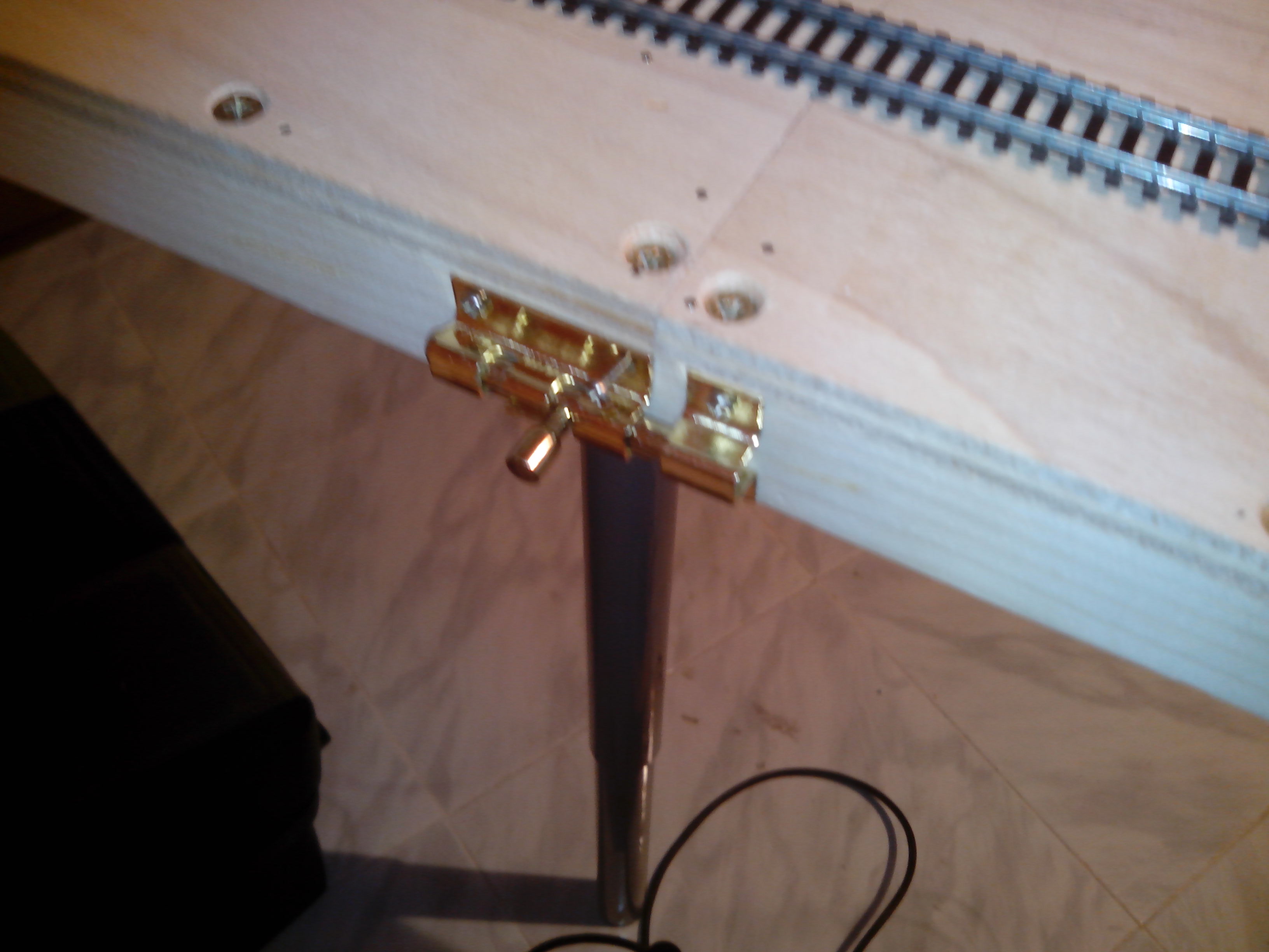

http://forotrenes.com/foro/viewtopic.php?f=6&t=62647 Sobre patas plegables

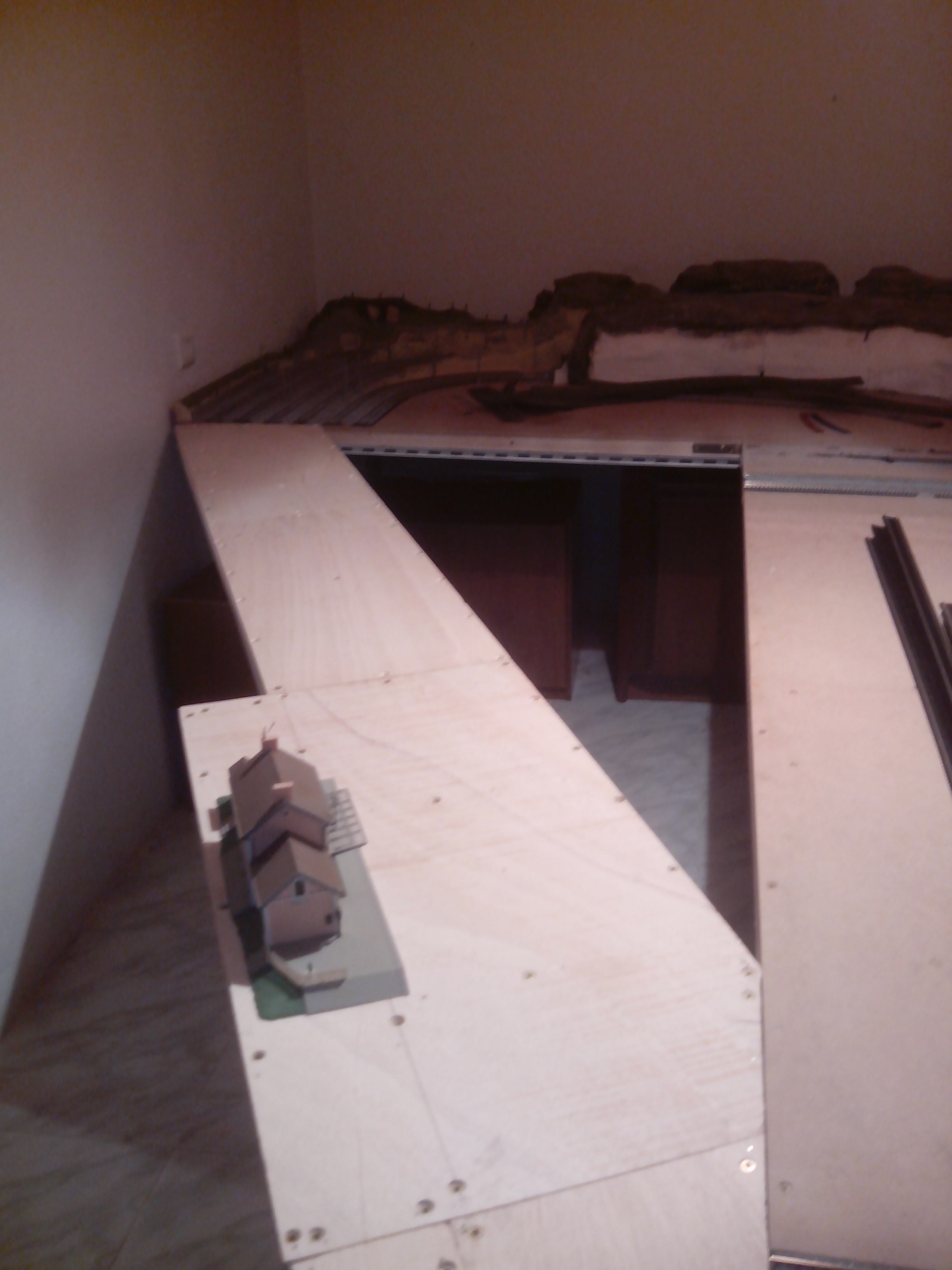

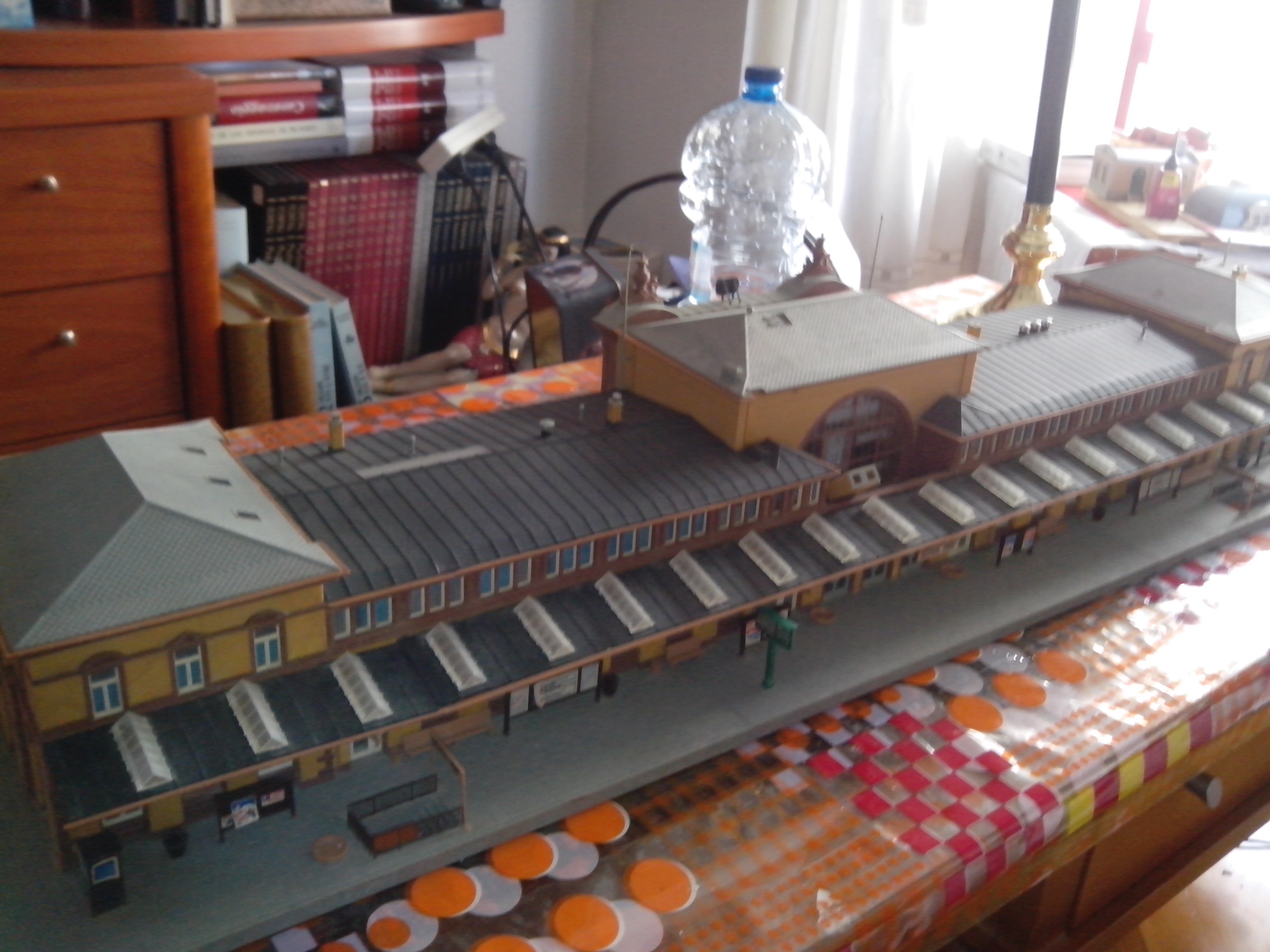

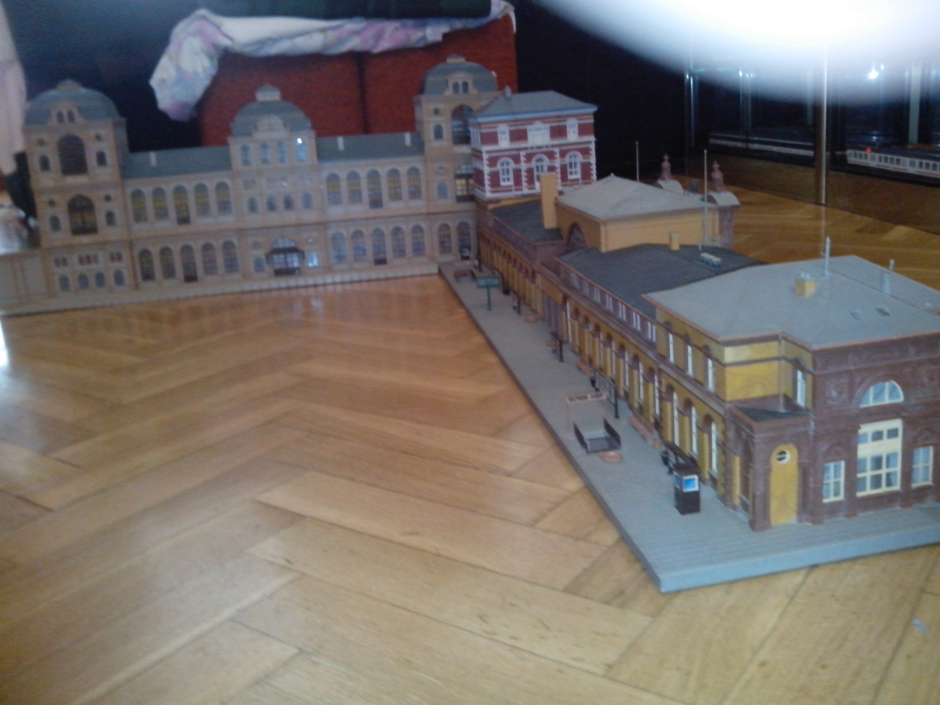

Os pongo foto de la maqueta nada más llegar a su destino. Se trataba de una maqueta en 2 tableros de 2.44*1.20 puestos juntos lo que formaba un cuadrado de 2.44*2.40.
Mi idea era ponerla en forma de L y unirla con un puente de extremo a extremo.

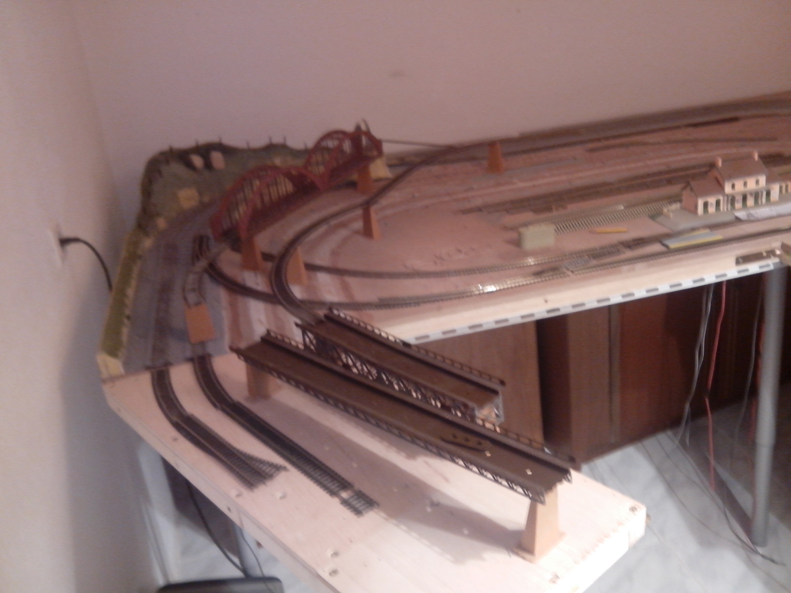

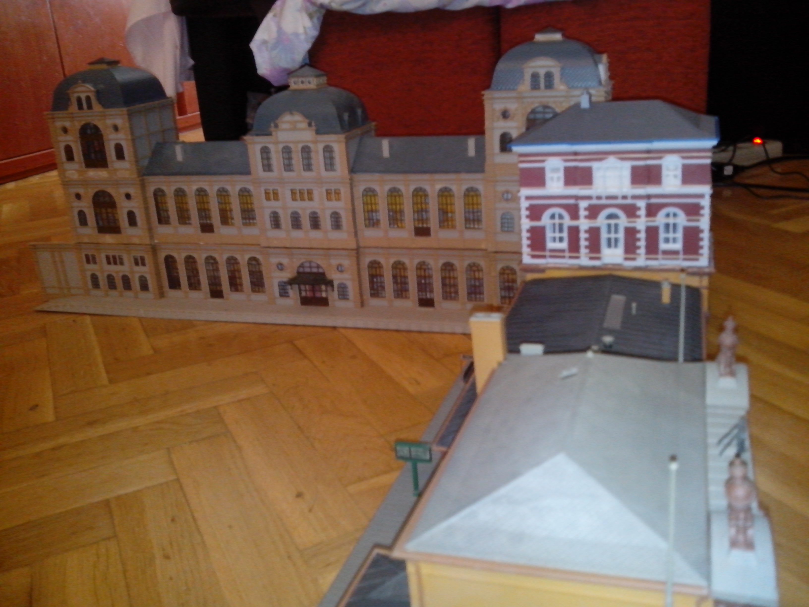

Os pongo también algunas vistas de la parte decorada.

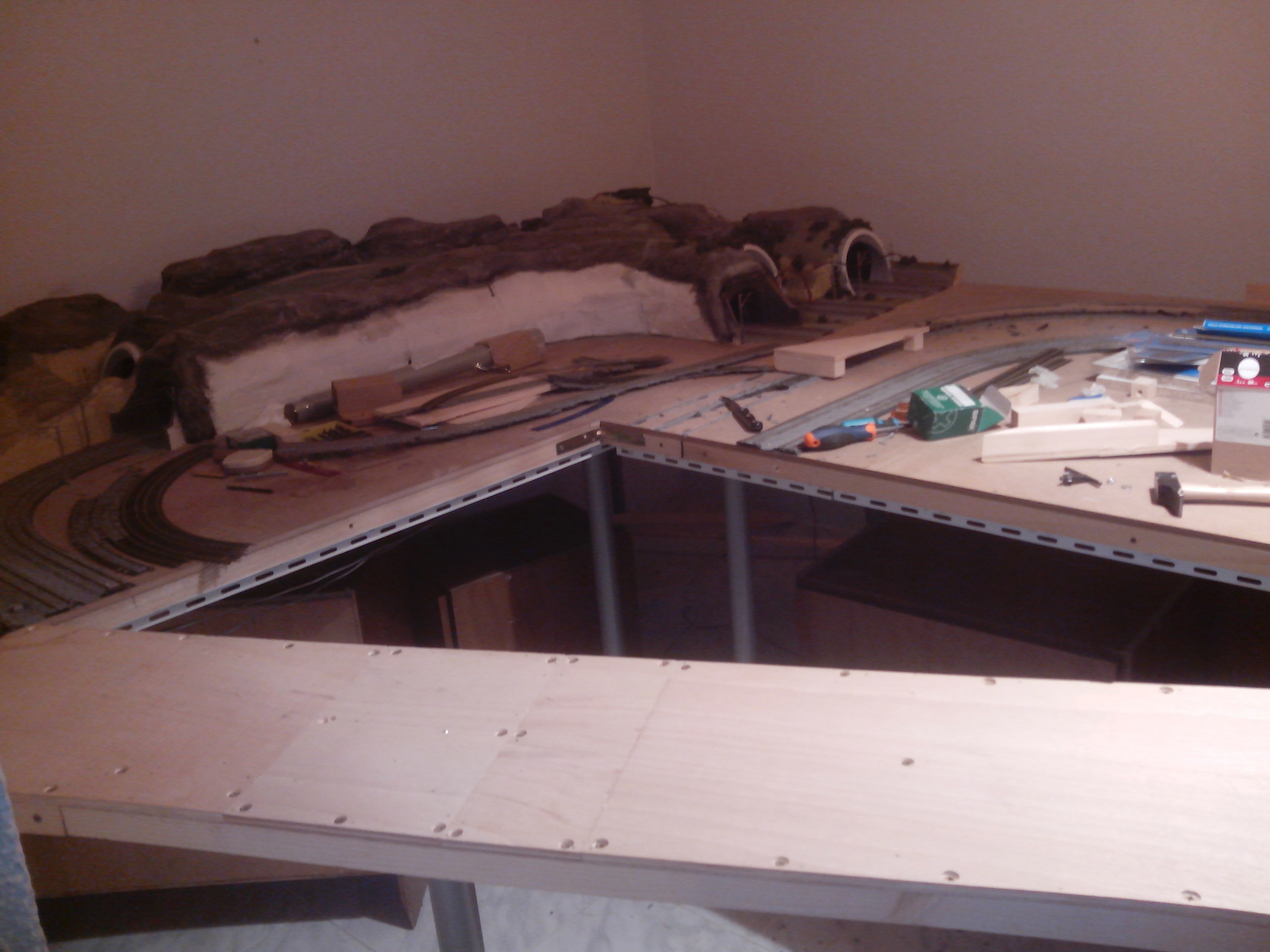

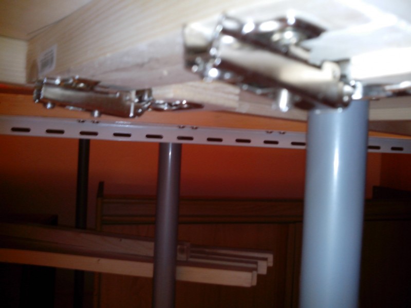

Lo primero fue apuntalar el tablero, poniendo unos listones metálicos en los lados y de madera por debajo. Luego la confección del puente de unión entre los 2 tableros.
La segunda tarea fue desmontar todo lo que me sobraba pero pensando en reutilizarlo. La vía PECO, la catenaria, las montañas. La montaña la desmonté con cuidado para luego ponerla como cuando levantamos el cesped a trozos y lo volvemos a plantar.
Fotos del proceso.
Lo más complicado en esta fase fue las vueltas que le di al tema del puente levadizo, que al final resolví con unas bisagras de mueble de cocina.
Al final todo quedó así después de pegarme una paliza para quitar todo lo que sobraba.
Con ello quedaba todo preparado para empezar mi proyecto..........

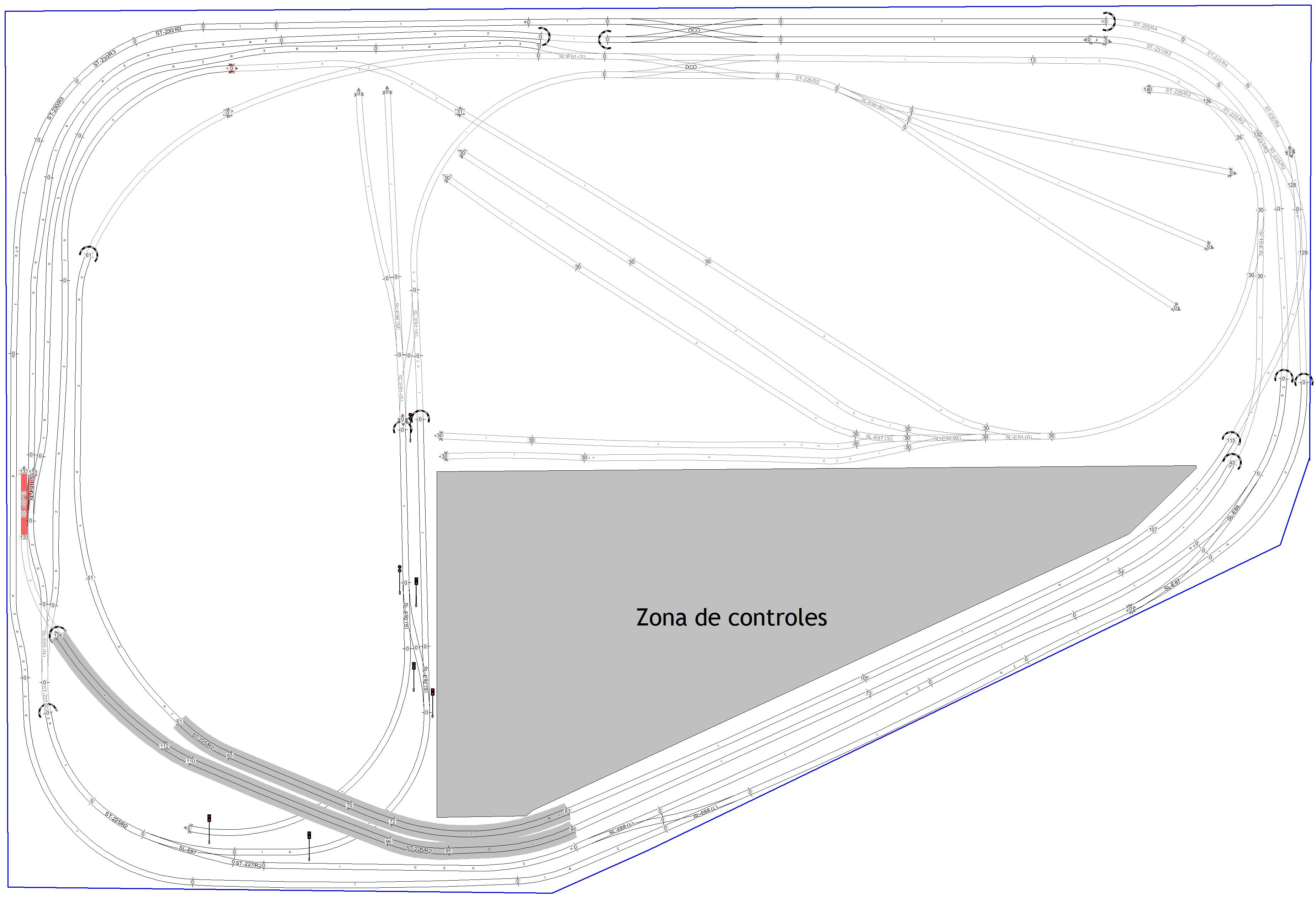

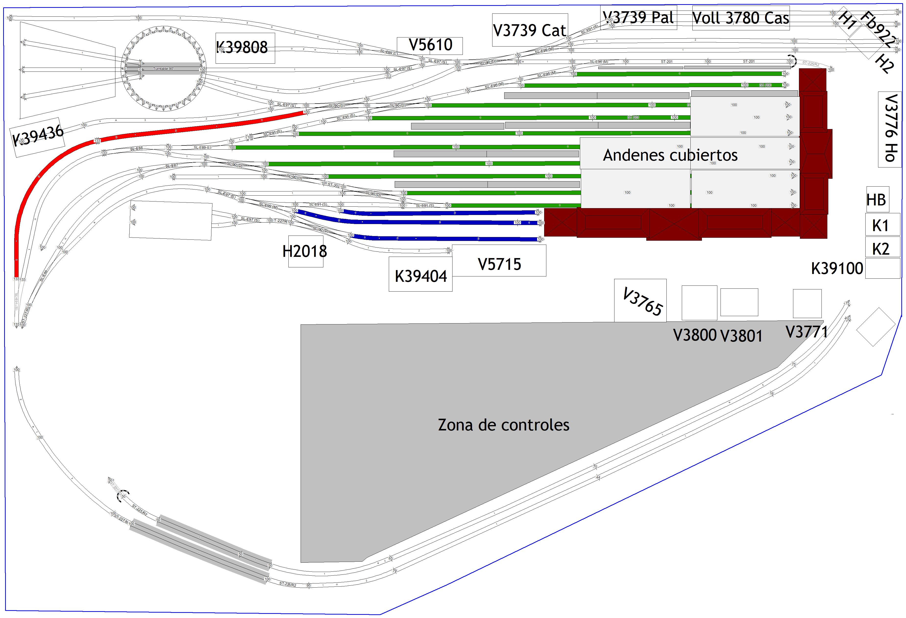

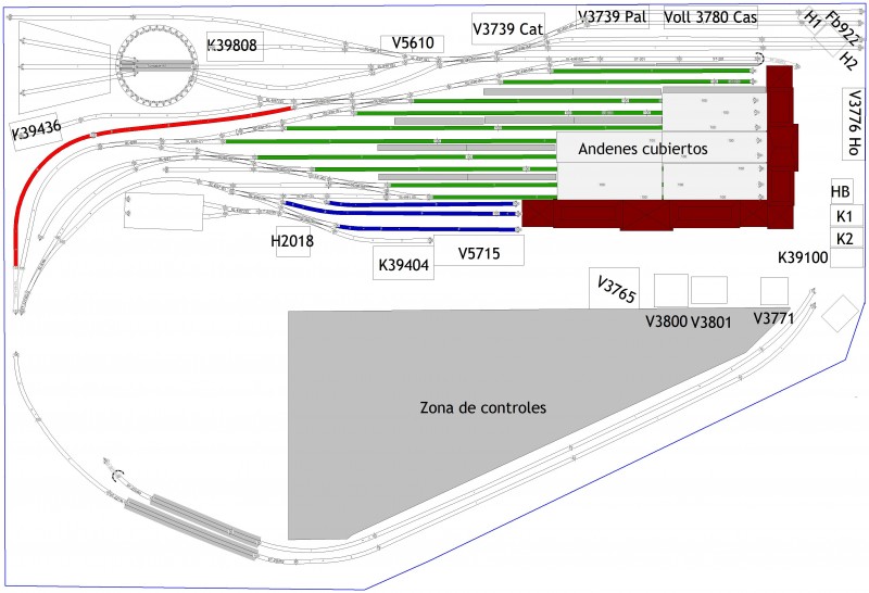

Una vez quitado todo lo que me sobraba y guardado con cuidado empezó el diseño sobre el tablero que he de decir que siempre difiere de lo realizado en el software porque delante del ordenador hay muchas cosas que se nos escapan.
El diseño sería el siguiente. Lo pongo en 2 dibujos, en uno se ve la parte de abajo, y arriba la gran estación que reproducirá la estación de Principe Pío. La idea la tomé en el año 95 del Maquetren numero 32 en el que aparecía una maqueta con una reproducción maravillosa de la estación de Príncipe Pío. No pongo el nombre del dueño de la maqueta por temas de confidencialidad, pero si lee mi hilo me encantaría ponerme en contacto con él.
Todo el resto de la maqueta quería que tuviera relación con la línea de ferrocarril en la que he pasado tantas horas que es la de la Sierra de Madrid. Para ello contaba con muchos elementos que me vendrían muy bien como por ejemplo la estación de Avila de Heljan modificada por mí para que se pareciera más a la real o la estación de Jouef que se asemeja mucho a la de Torrelodones.
Otra cosa que quería era reutilizar cosas de mi maqueta de infancia en la nueva. Lo había guardado todo, casas, puentes, decoración, etc.
Pues con todo ello me puse manos a la obra.

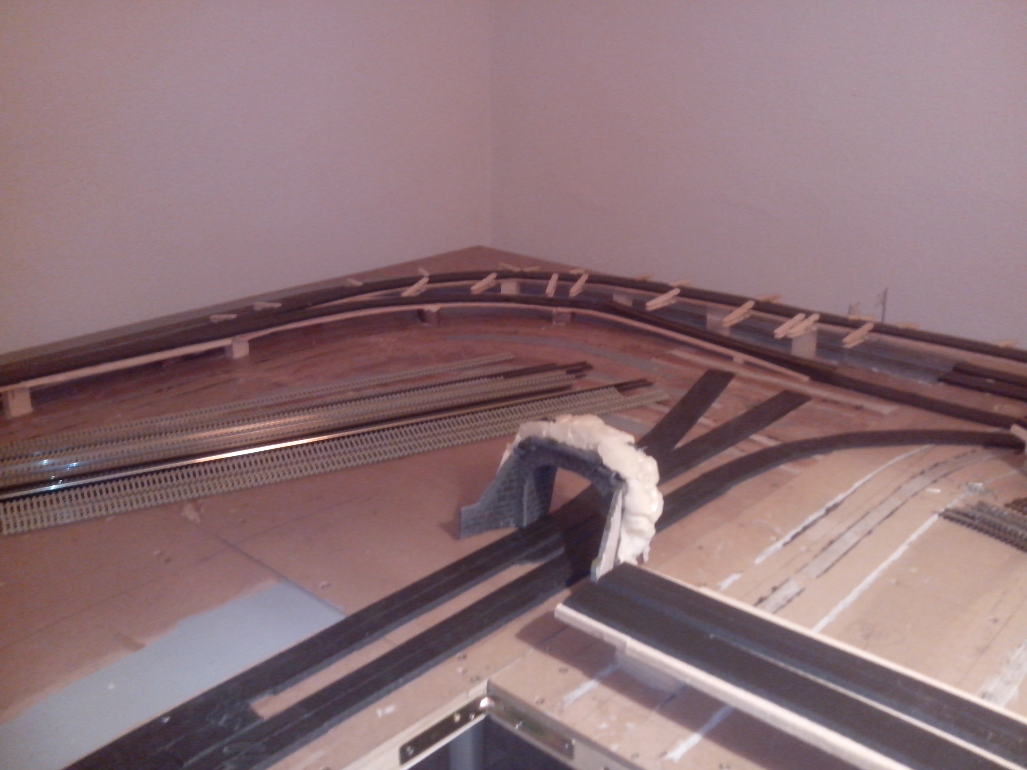

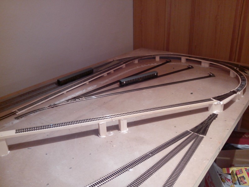

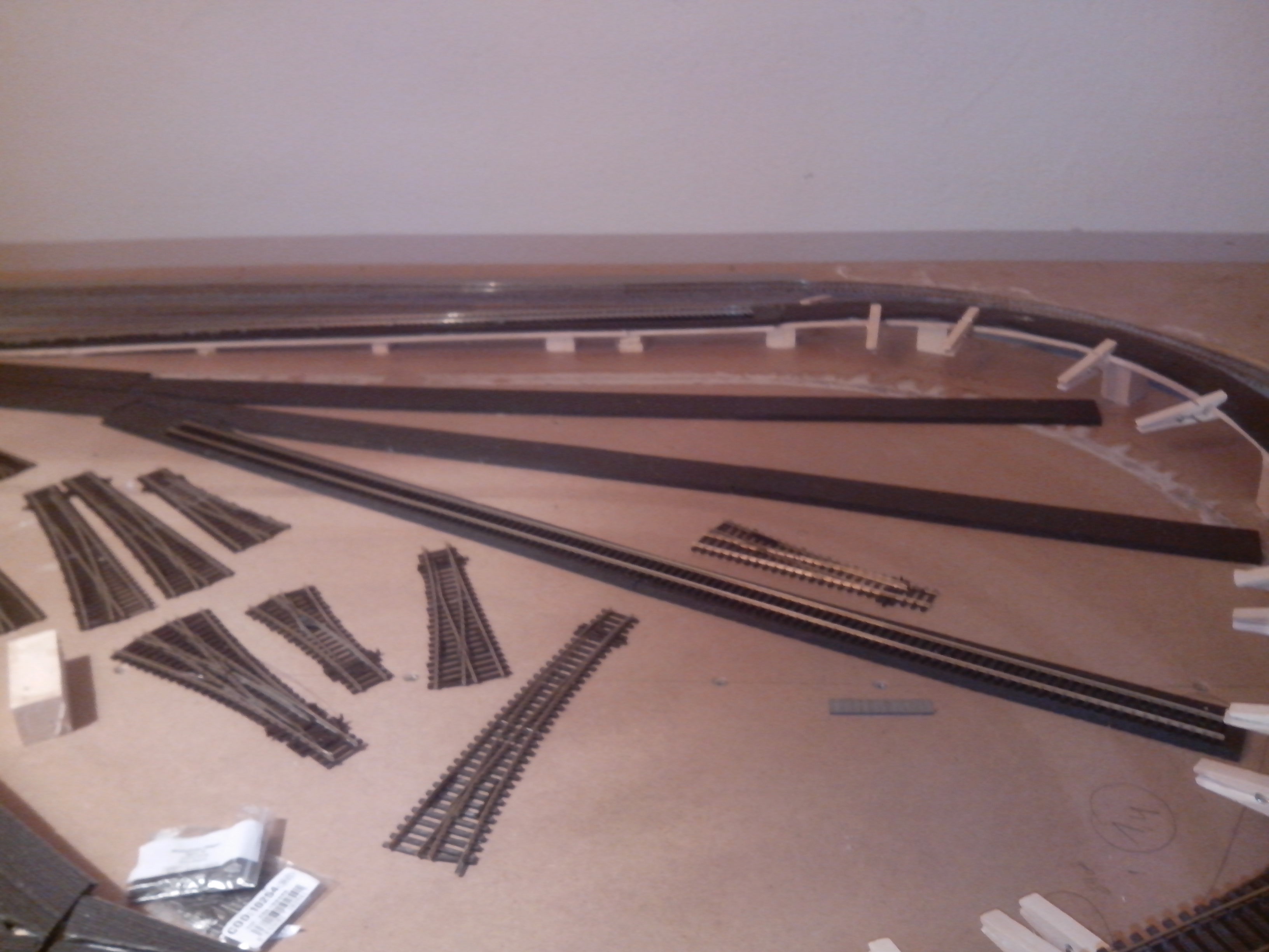

Primero hice un "planteo de la situación" y me centré en estudiar el tema de las pendientes y de las curvas.
Pronto me encontré con un problema y es que uno de los puente iba a pasar por obligación por encima de una de las vías en paralelo, y por tanto decidí que fuera como cerca de mi casa en la M40 en el que los puentes de hormigón pasan por encima de las vías a la entrada de Atocha.
Consulté con los expertos del foro como hacer un puente de hormigón y pude seguir adelante.
Posteriormente tuve que hacer en el puente que une los 2 tableros, la primera obra en contrachapado para poder llevar las vías elevadas hasta los puentes.
Y al hacer esto me encontré con el primer problema que no había tenido en cuenta.........................

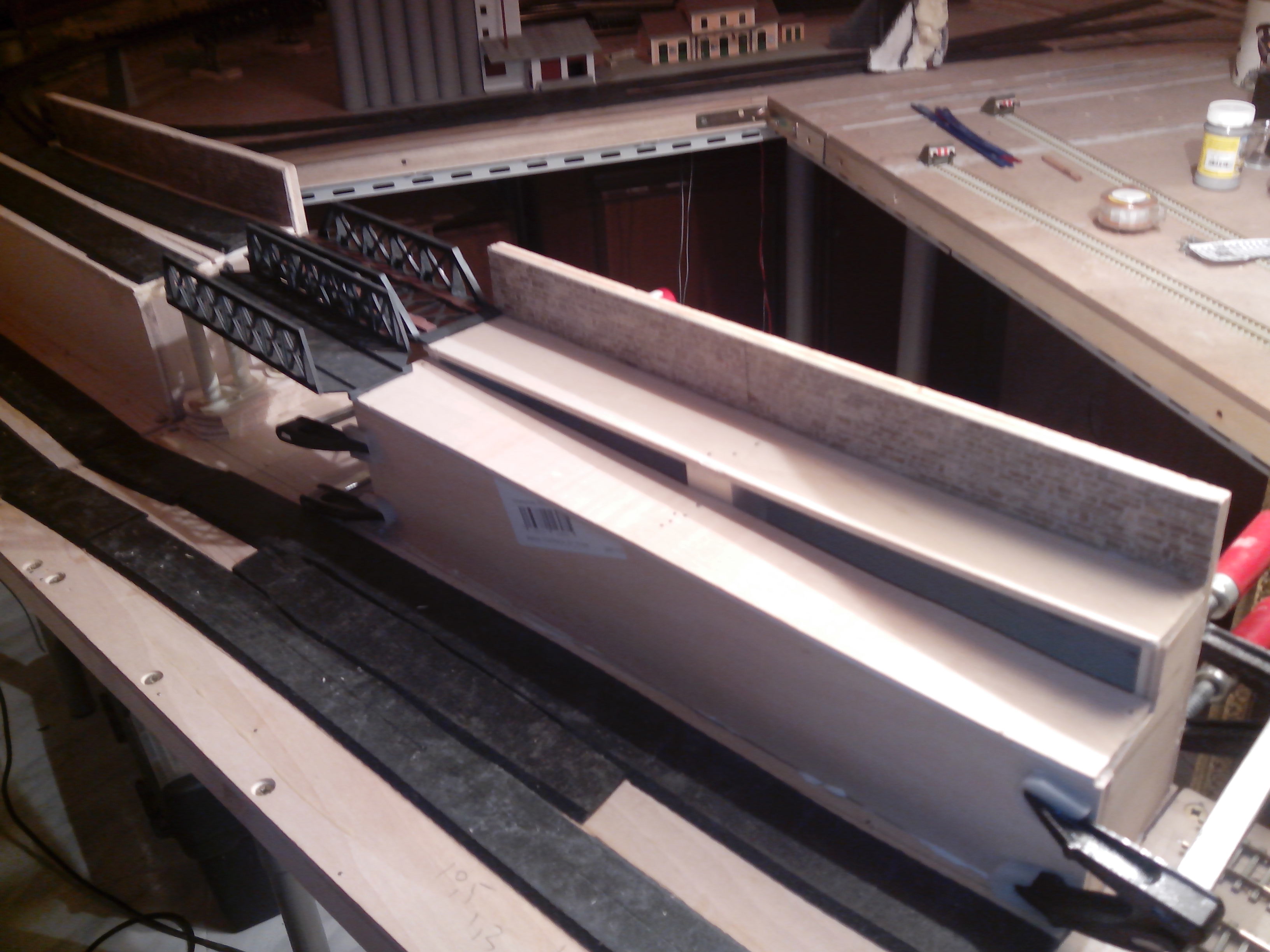

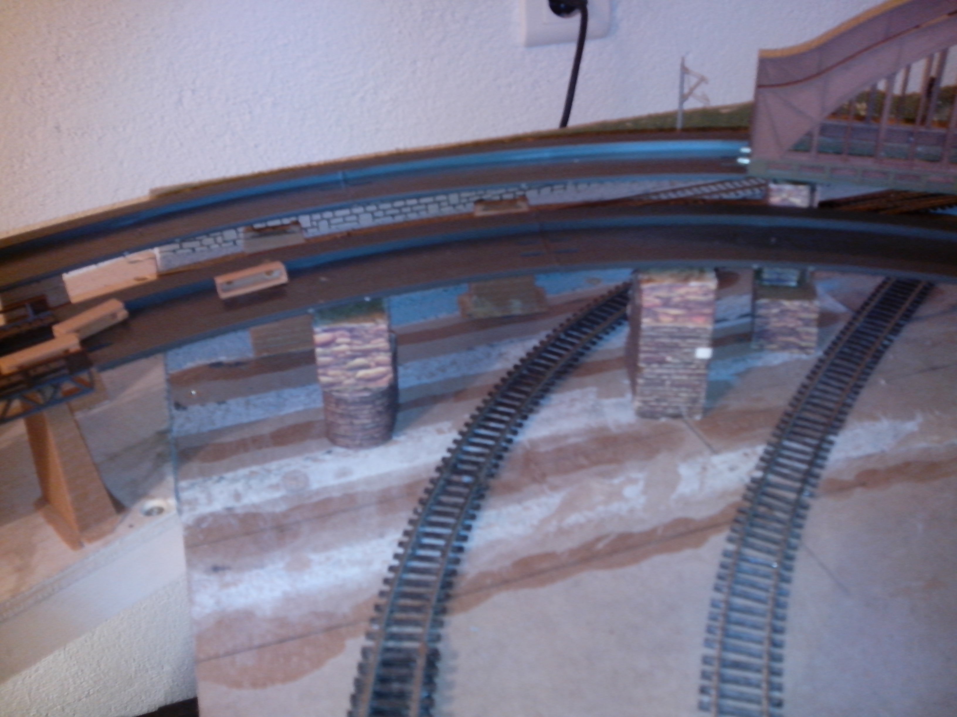

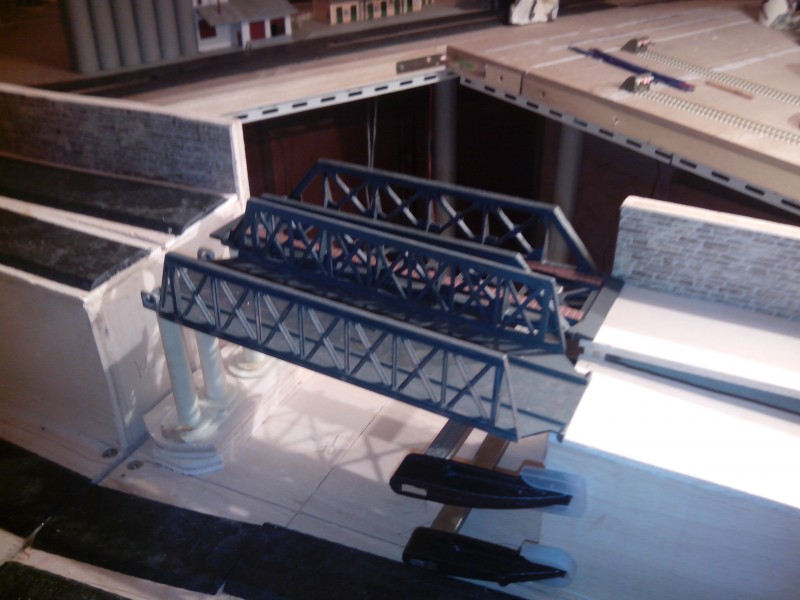

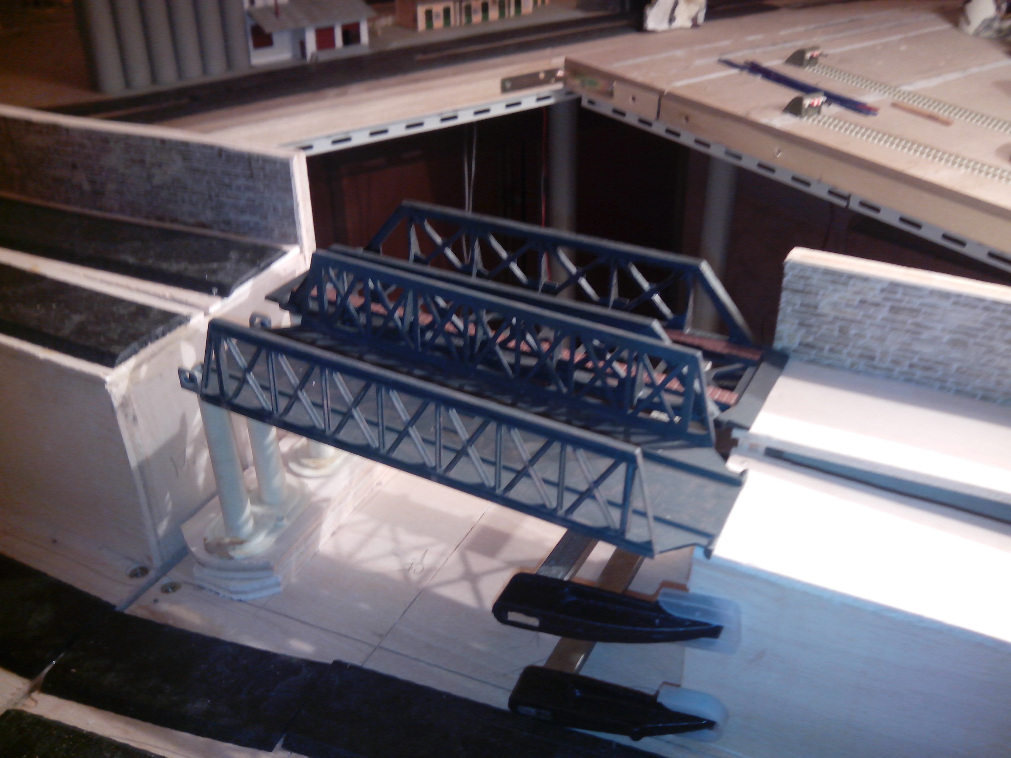

El primer problema serio fue provocado por el propio diseño. El puente levadizo baja hacia abajo usando unas bisagras de mueble de cocina, pero no tuve en cuenta que además del grosor del propio tablero, tendría que bascular bastante más por tener la parte elevada que va hacia los puentes. Después de darle mil vueltas decidí que lo mejor era poner 2 puentes justo en la zona de unión y que una vez basculado usar 2 vías extensibles para juntar la vía. Habrá que ver cuando empiecen a rodar las locomotoras que tal va la cosa, pero no creo que haya problema.
Además al usar los puentes pude poner incluso el puente del primer tren que me regalaron los reyes a los 3 años y que ha sido la causa de mi pasión ferroviaria. Fue un tren de la marca Lima con un circuito en forma de 8. Es el que está mas cerca de la cámara. El otro también quería utilizarlo porque me lo regaló un amigo.
Después de solucionar el problema del puente, pude seguir con otras tareas, incluso empecé a plantear la zona del lago y la urbanización. Se supone que será la urbanización de parquelagos que está cerca de la estación de Torrelodones. Una licencia que me voy a tomar es que al lado de la estación estará el silo de grano (poco representativo de la zona de la Sierra).

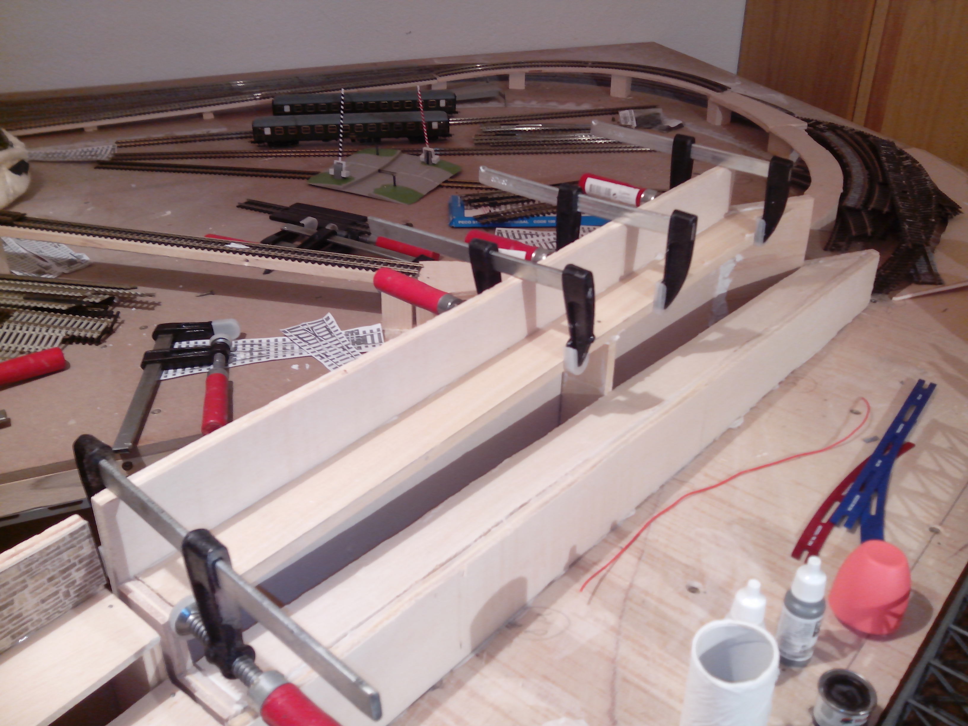

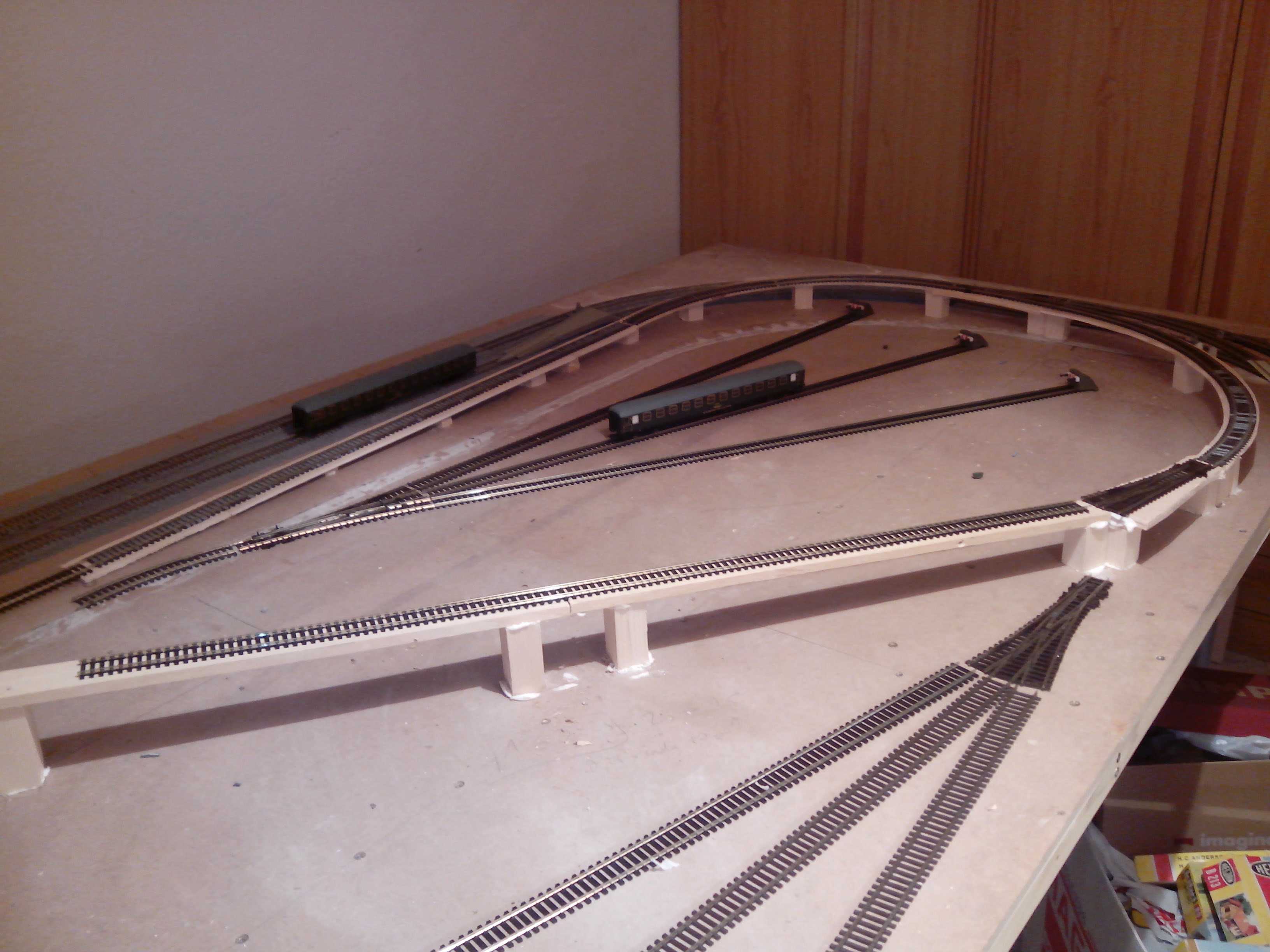

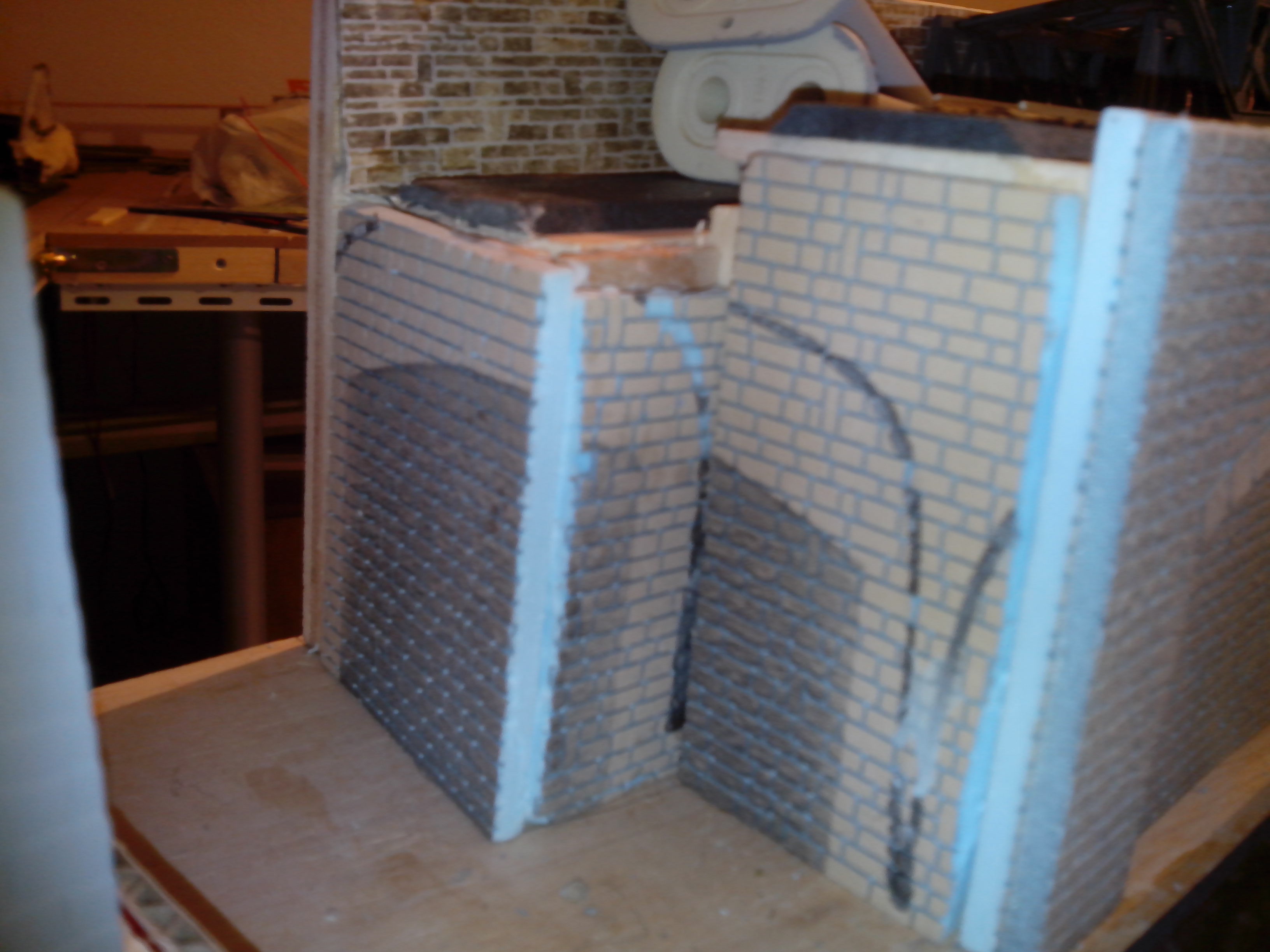

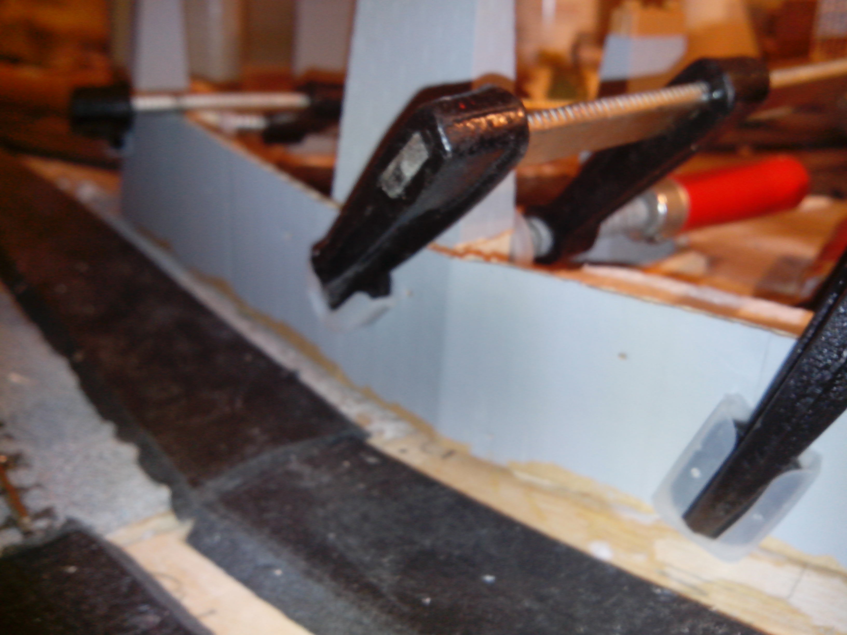

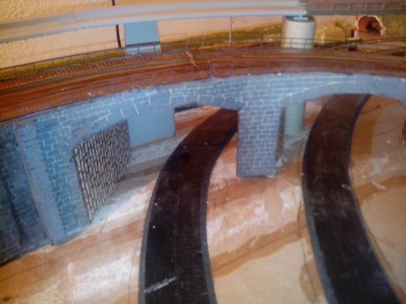

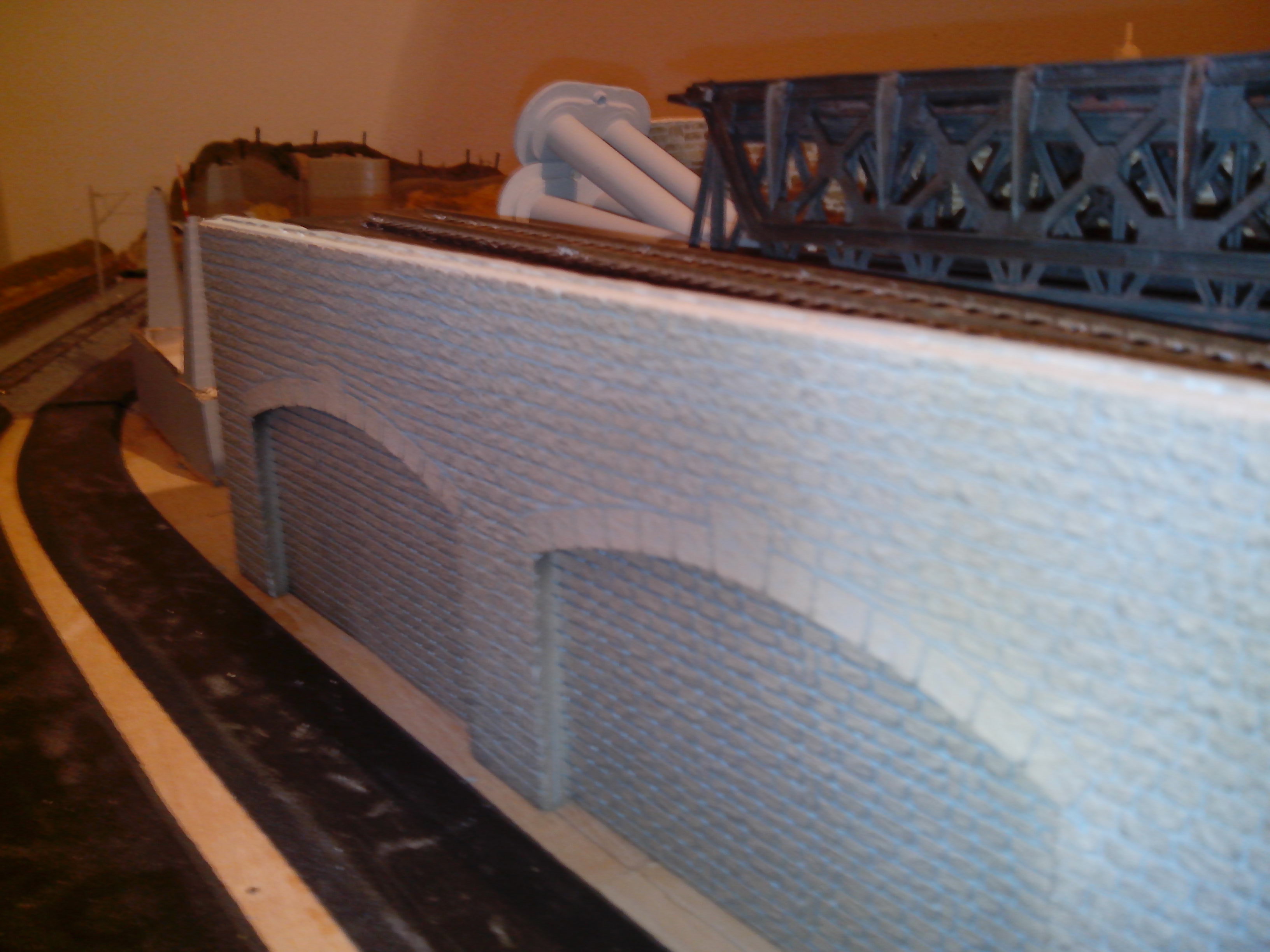

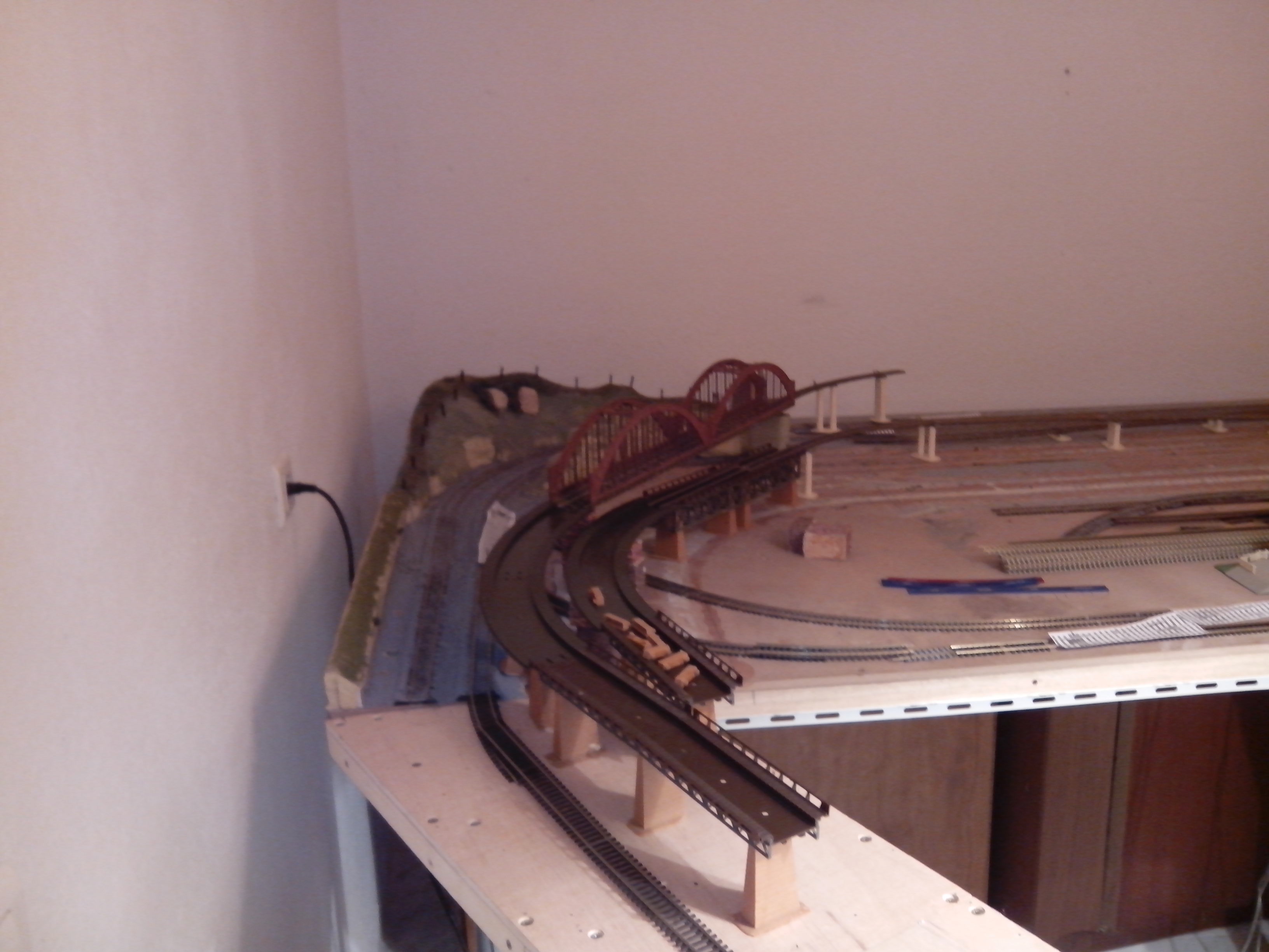

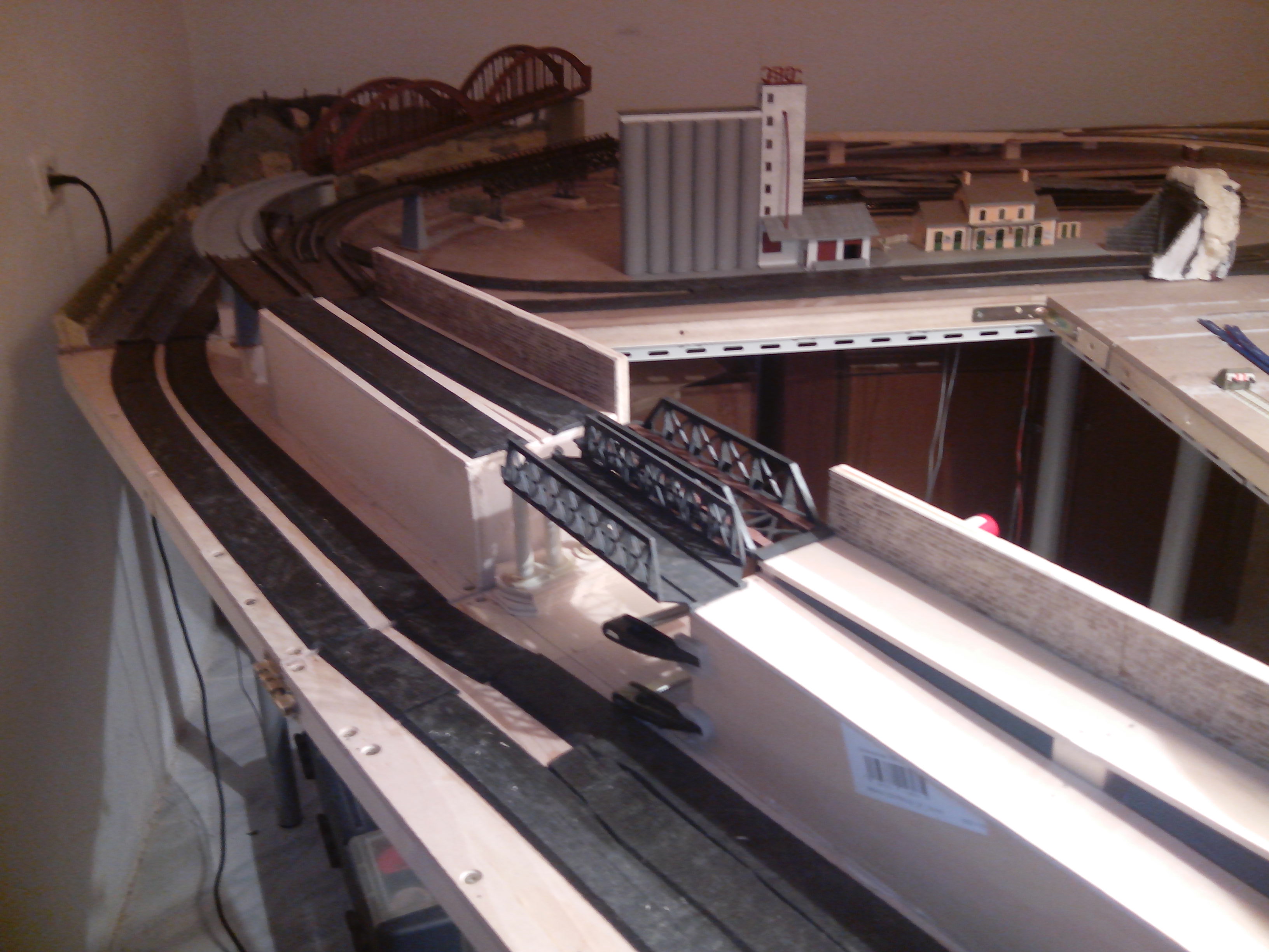

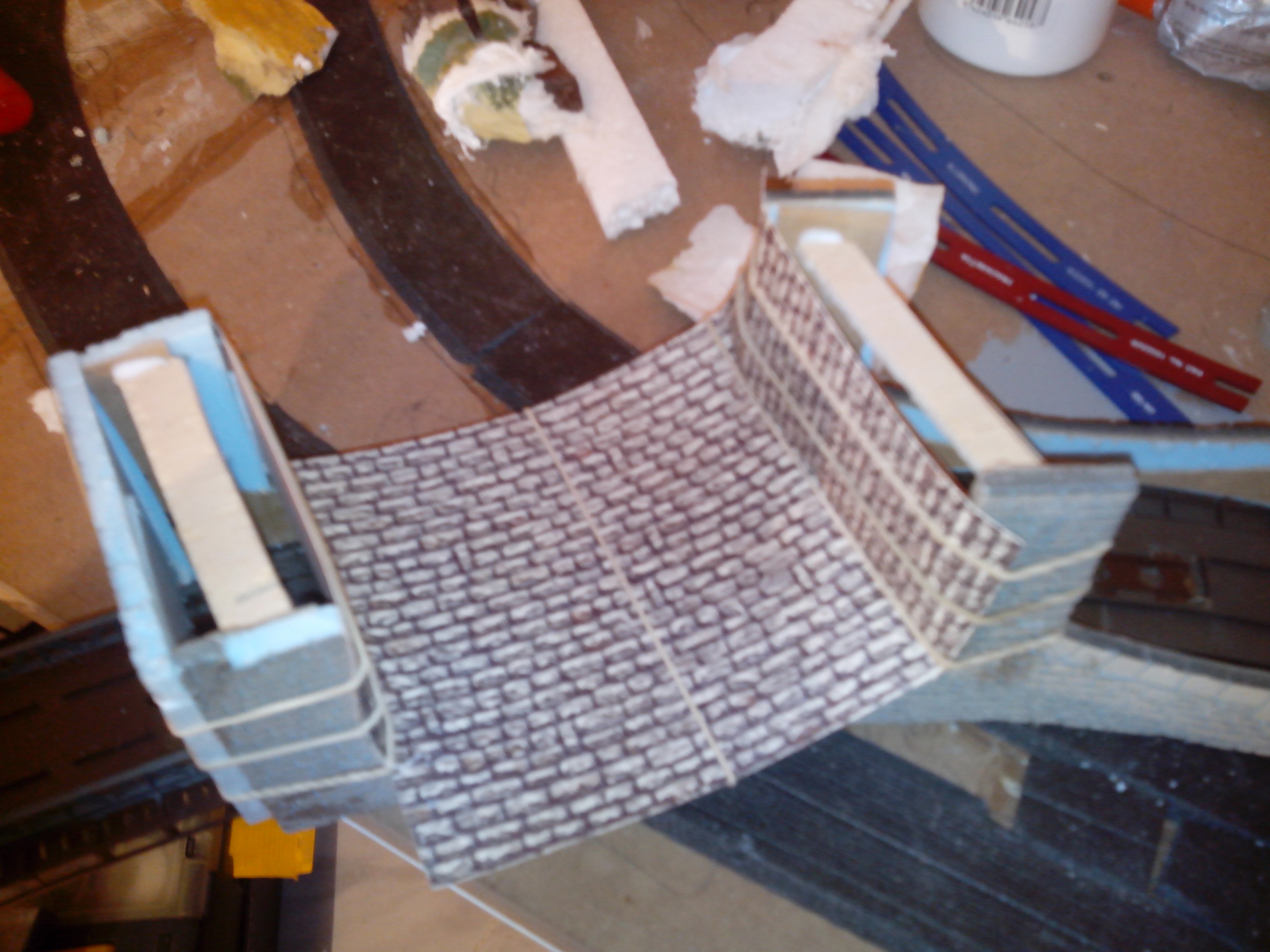

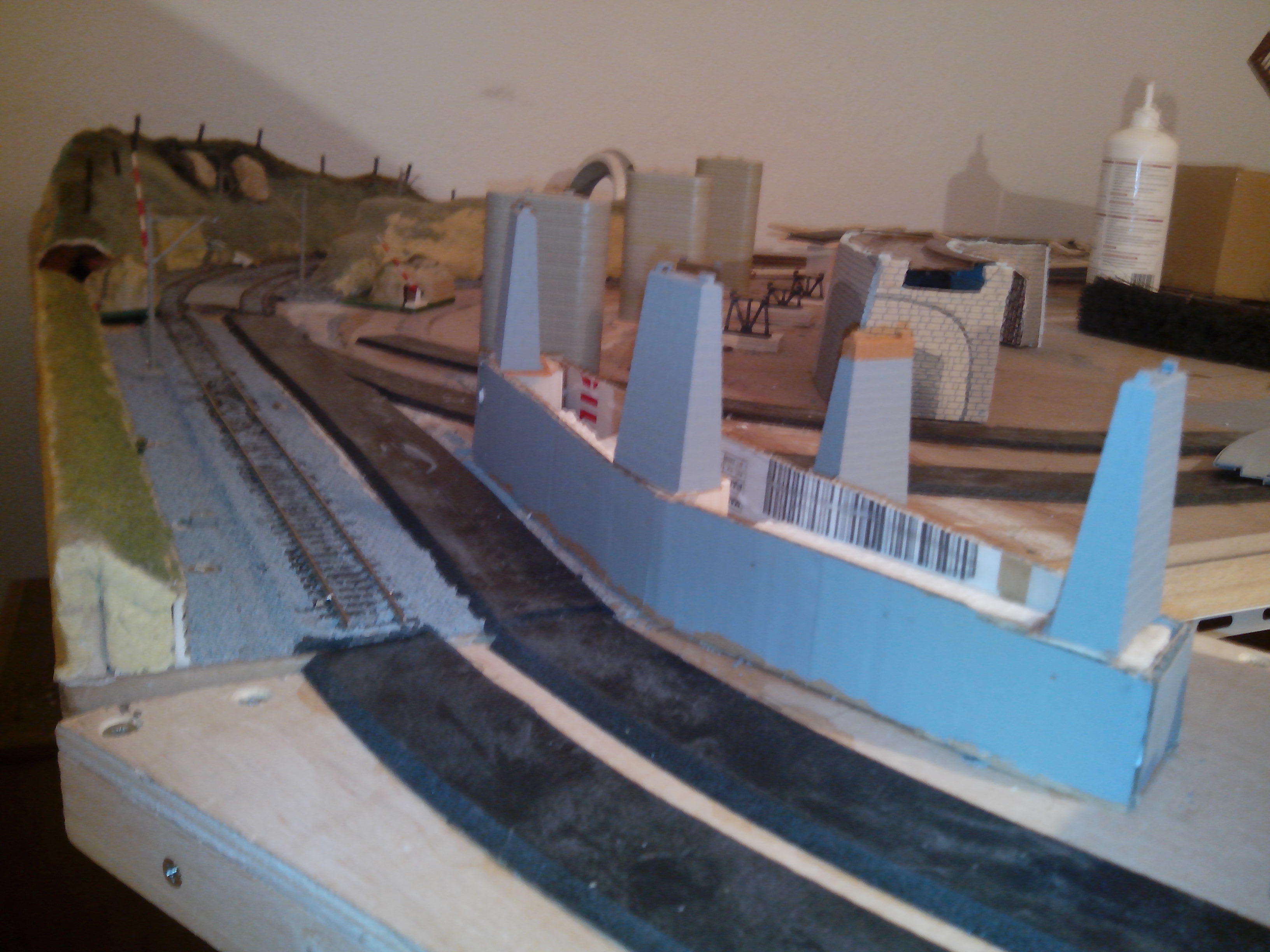

Siguiendo los trabajos, tuve que ponerme con un paso a nivel (reutilizando el de mi vieja maqueta de Jouef), y realizando un puente de mampostería.
También para soportar el puente de hormigón, coloqué unos soportes de hormigón, usando cartón de una caja pintado con pintura Heki de hormigón siguiendo los consejos de algunos foreros.
Nota 22 Mar 2015 09:36
Mensajes: 1384
Registrado: 16 Dic 2009 03:41

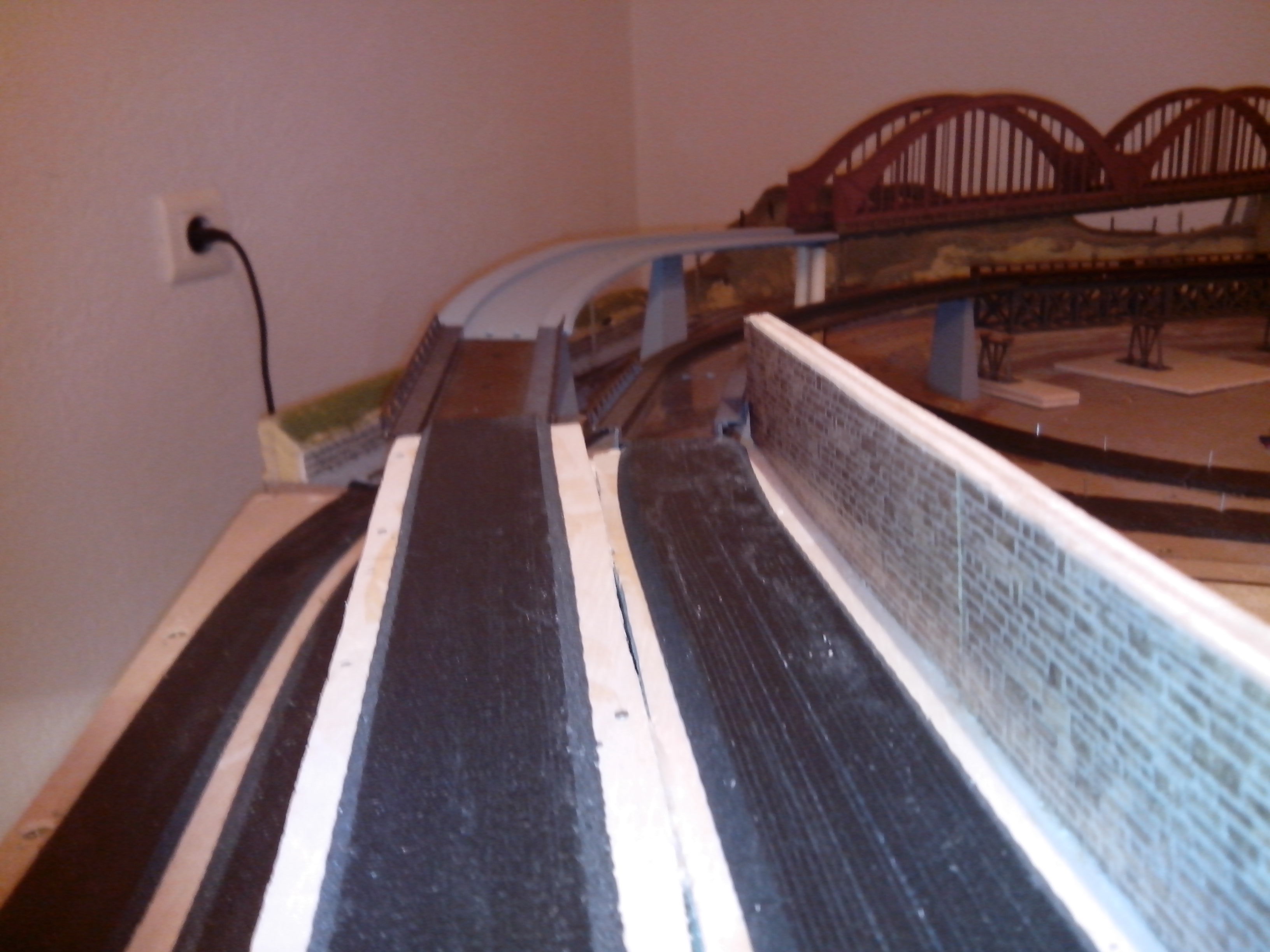

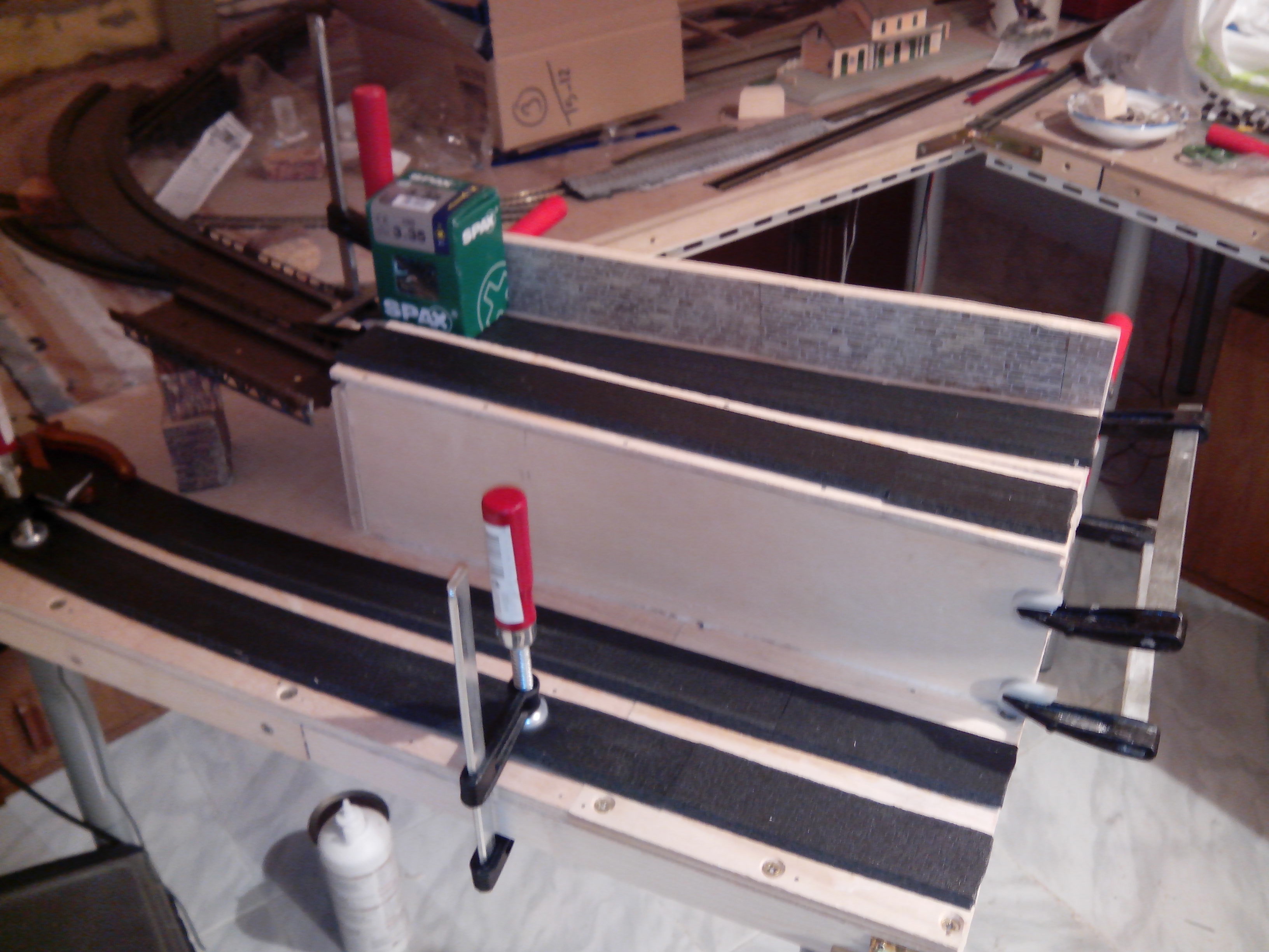

Los puentes iban tomando cuerpo.
Y continúe con la última parte elevada de unión con los puentes
Última edición por SALACIUS el 22 Mar 2015 09:46, editado 1 vez en total

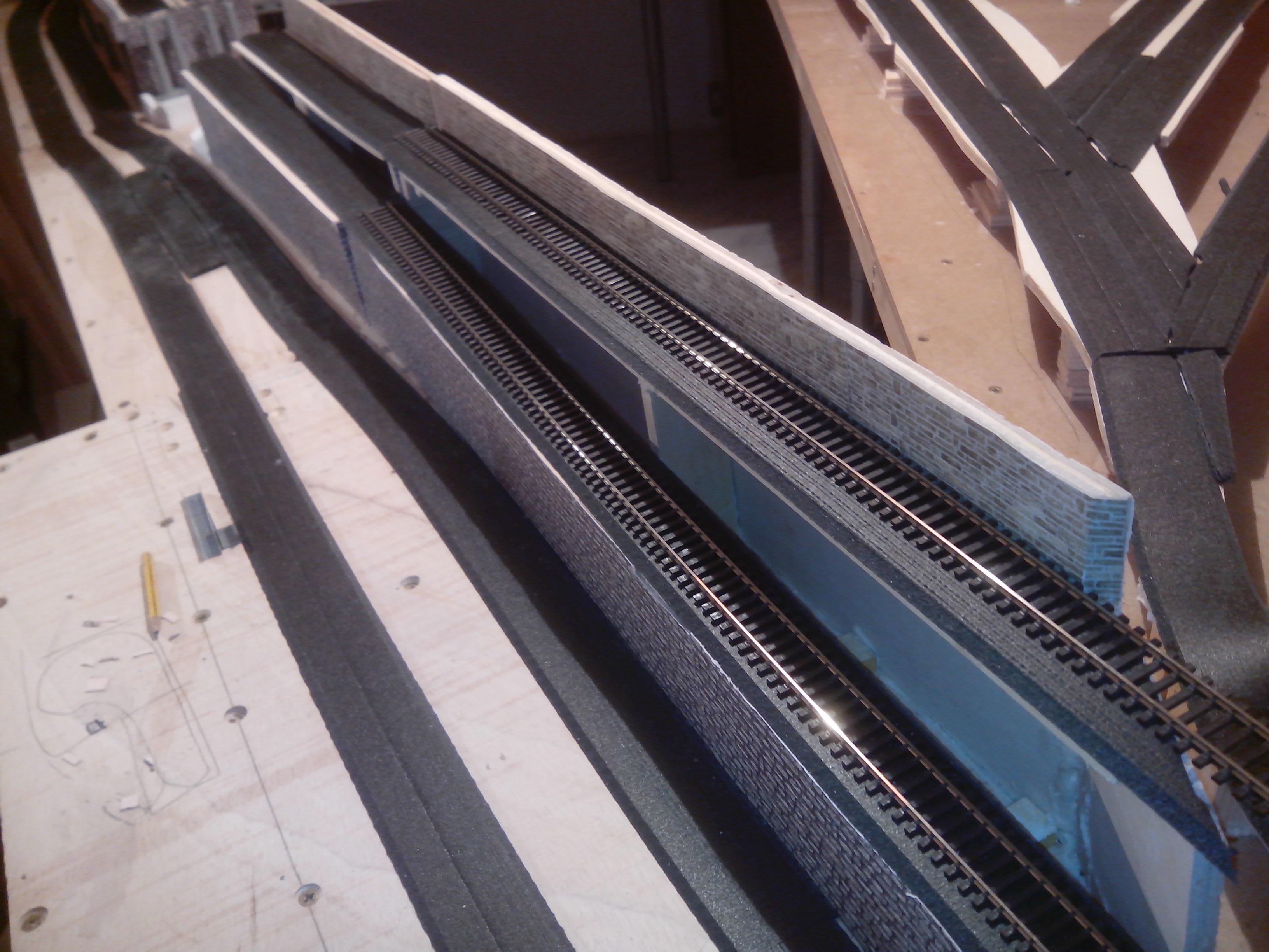

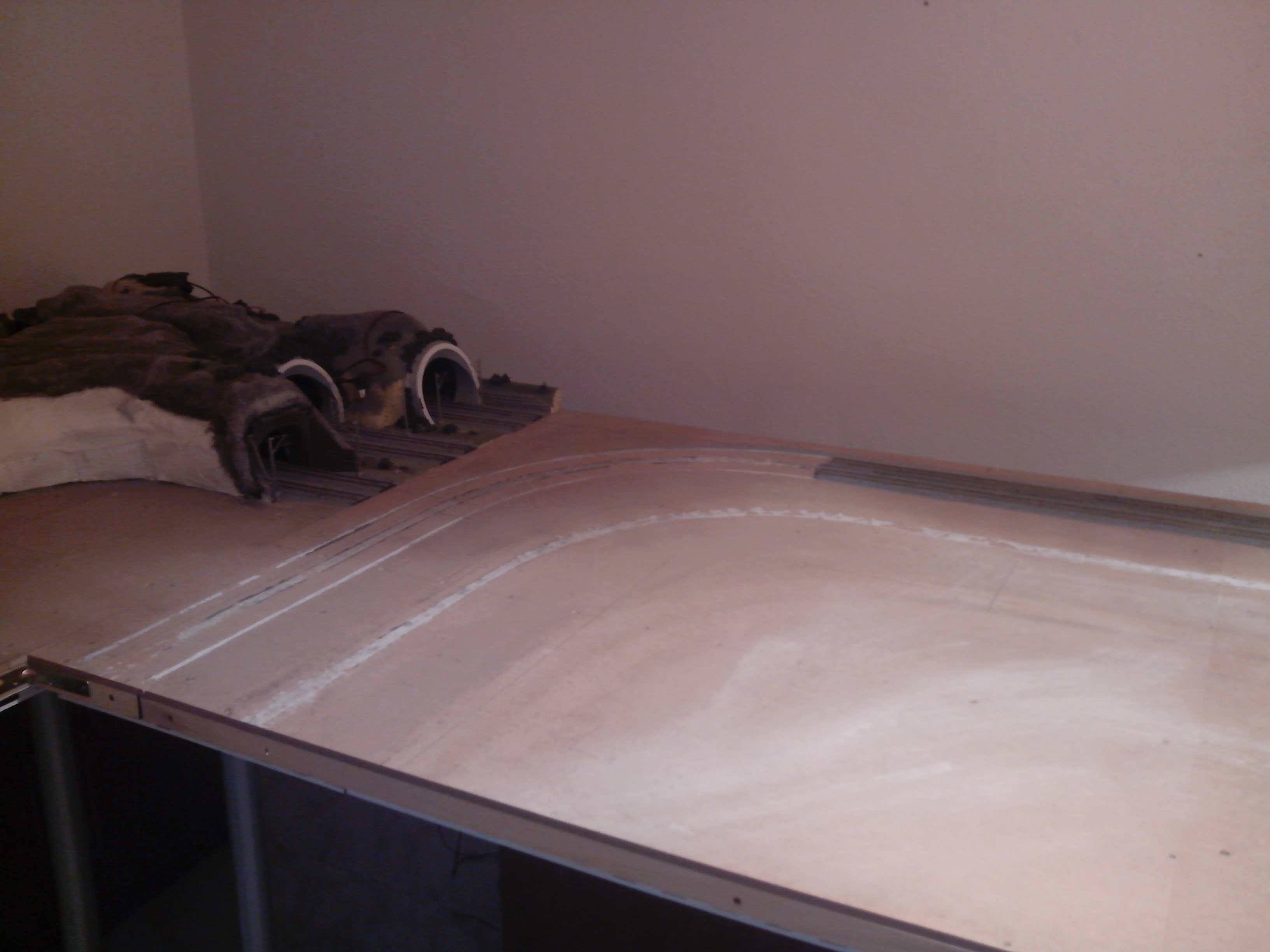

Y para terminar por ahora, lo siguiente fue empezar a tirar los cables madres, nivelar bien toda la maqueta para terminar de poner todas las rampas y las cunas de woodland scenics.
Nota 22 Mar 2015 09:43
Mensajes: 1384
Con esto la estructura de la parte de abajo está terminada.
Ahora estoy poniendo ya la vía de la parte de abajo, motores de cambios y haciendo alguna prueba. Además aprovecho y voy preparando la estación de Principe Pío que como ya he dicho en otros hilos la voy a hacer con un kit de Kibri de la estación de Bonn, y con otro de la de Vollmer de Baden Baden.
Ya iré poniendo fotos, pero antes tendré que preparar la estructura de la parte de arriba y ahí me encuentro con otro problema al que le estoy dando vueltas. Quiero que la parte de arriba se pueda levantar para poder manipular los motores y cableados por debajo y estoy buscando sistemas para hacerlo.

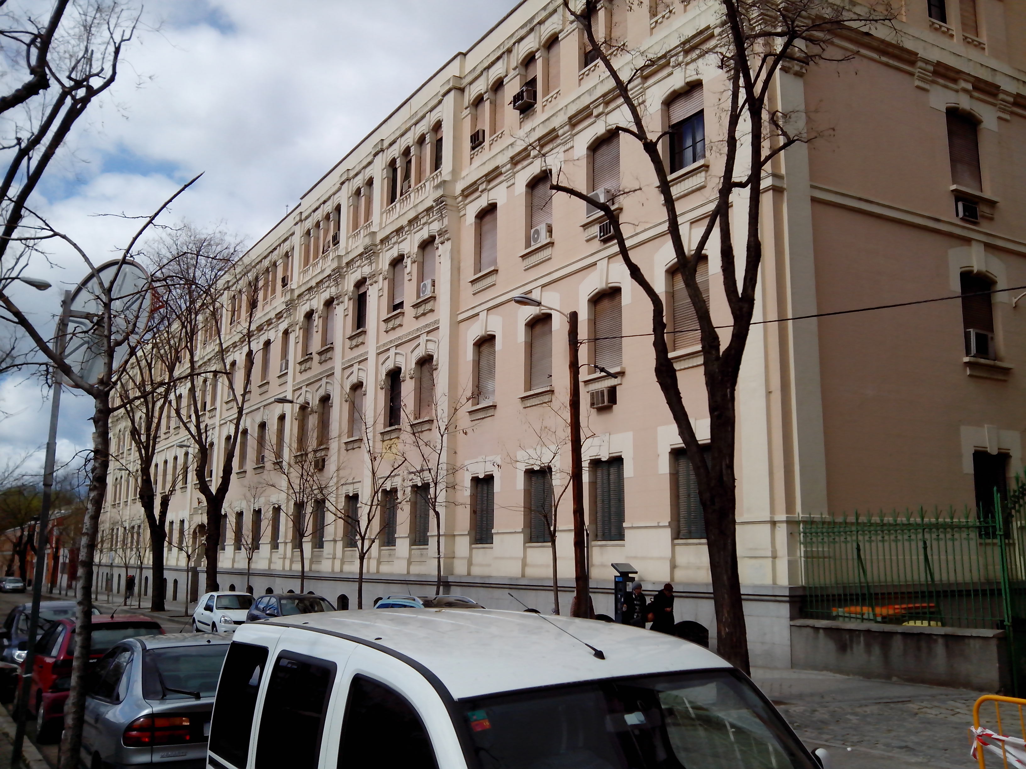

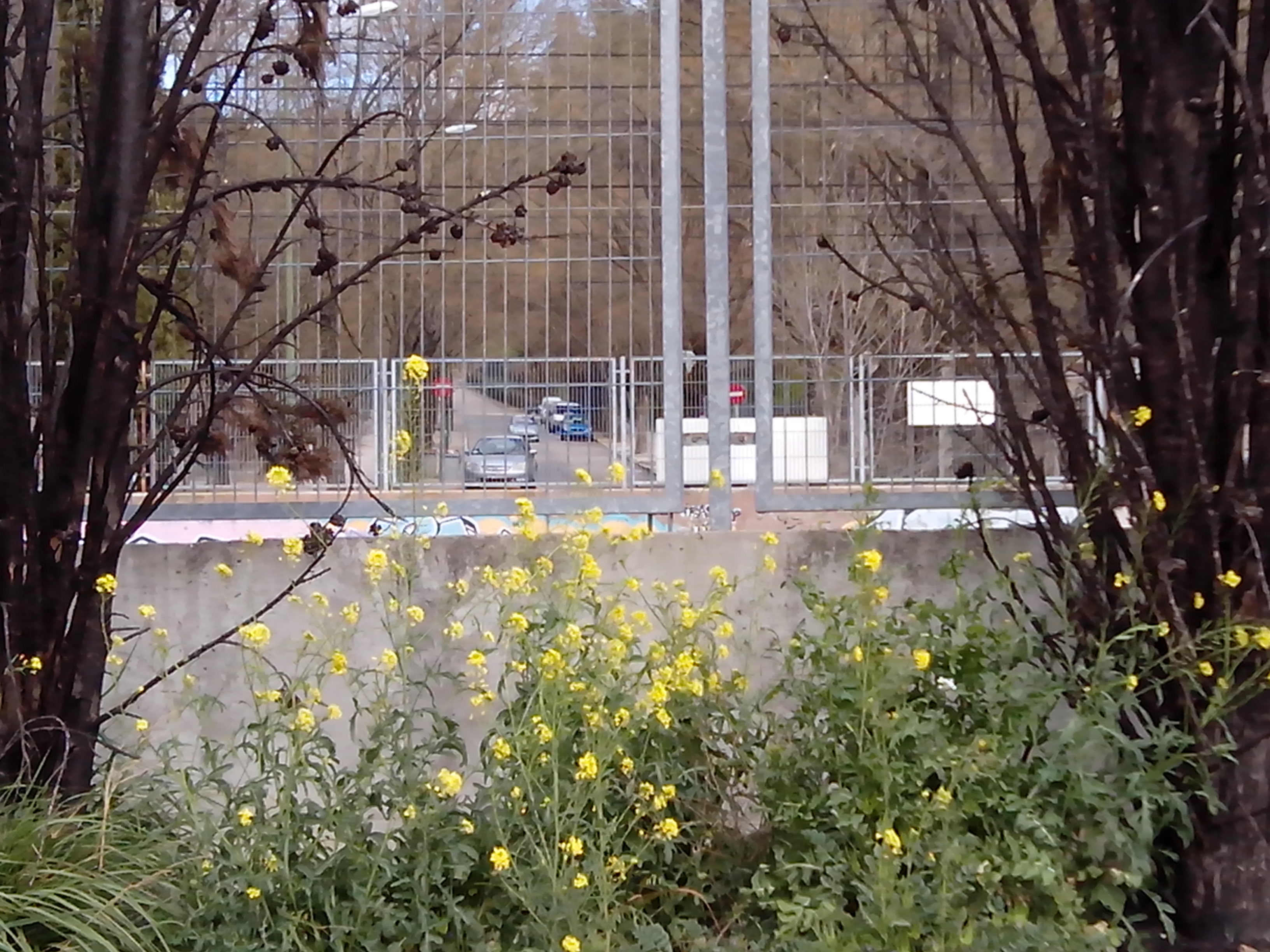

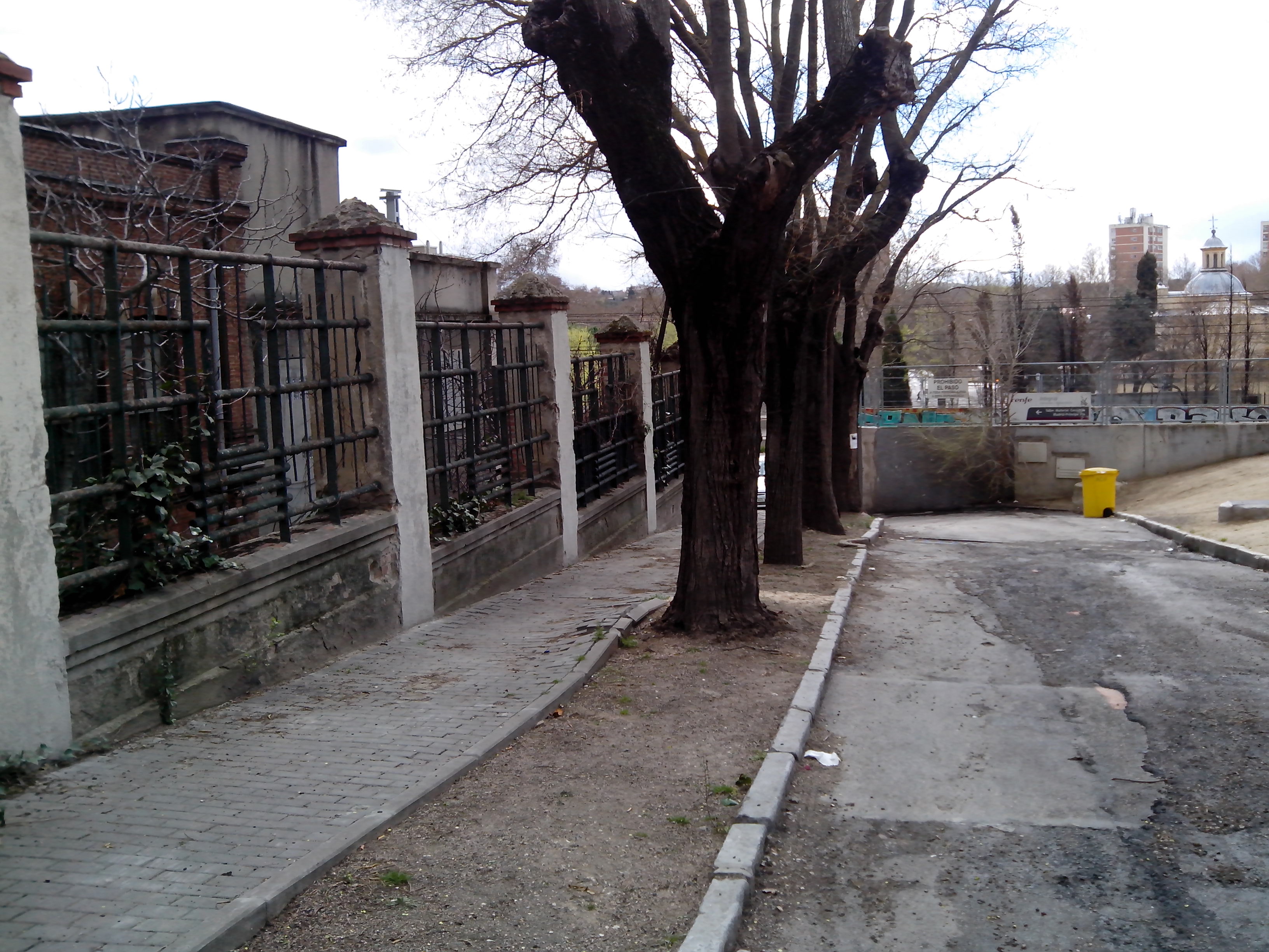

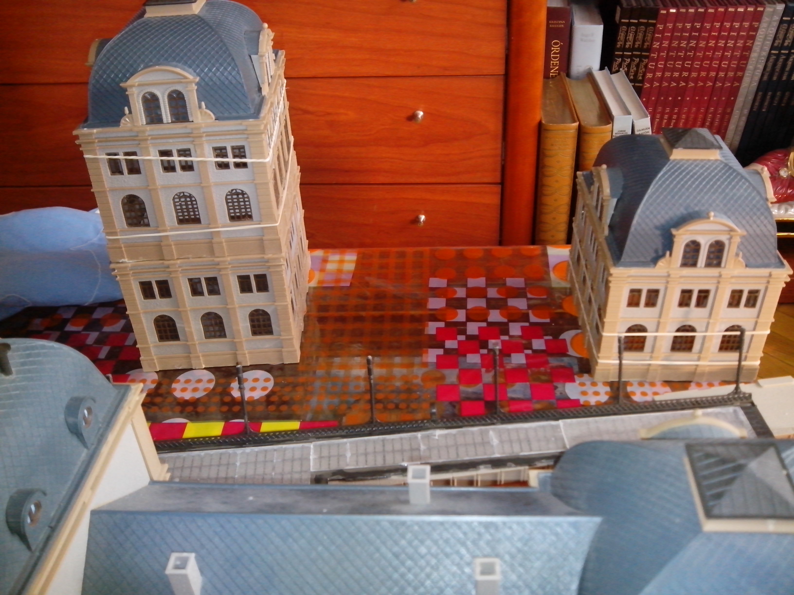

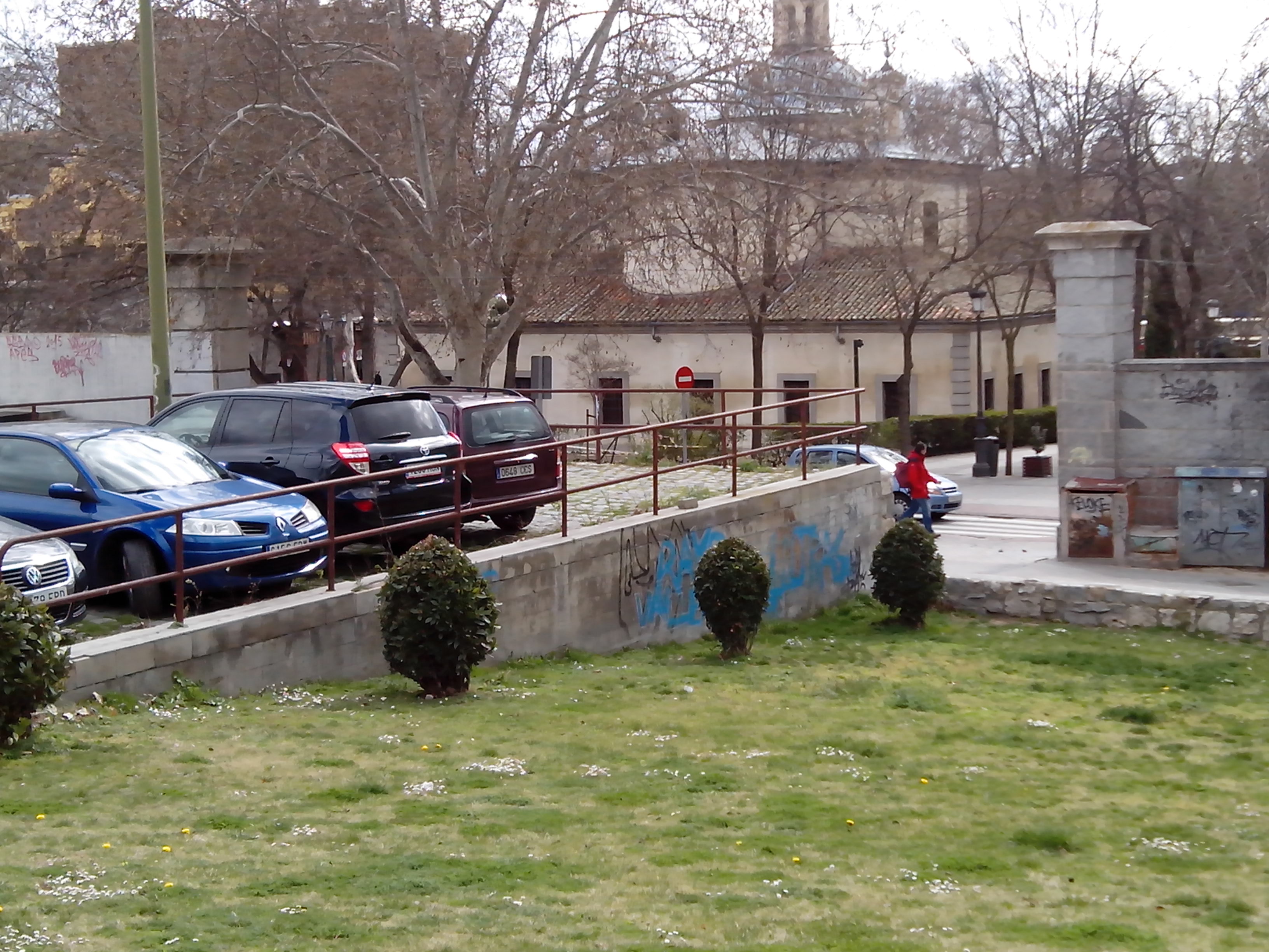

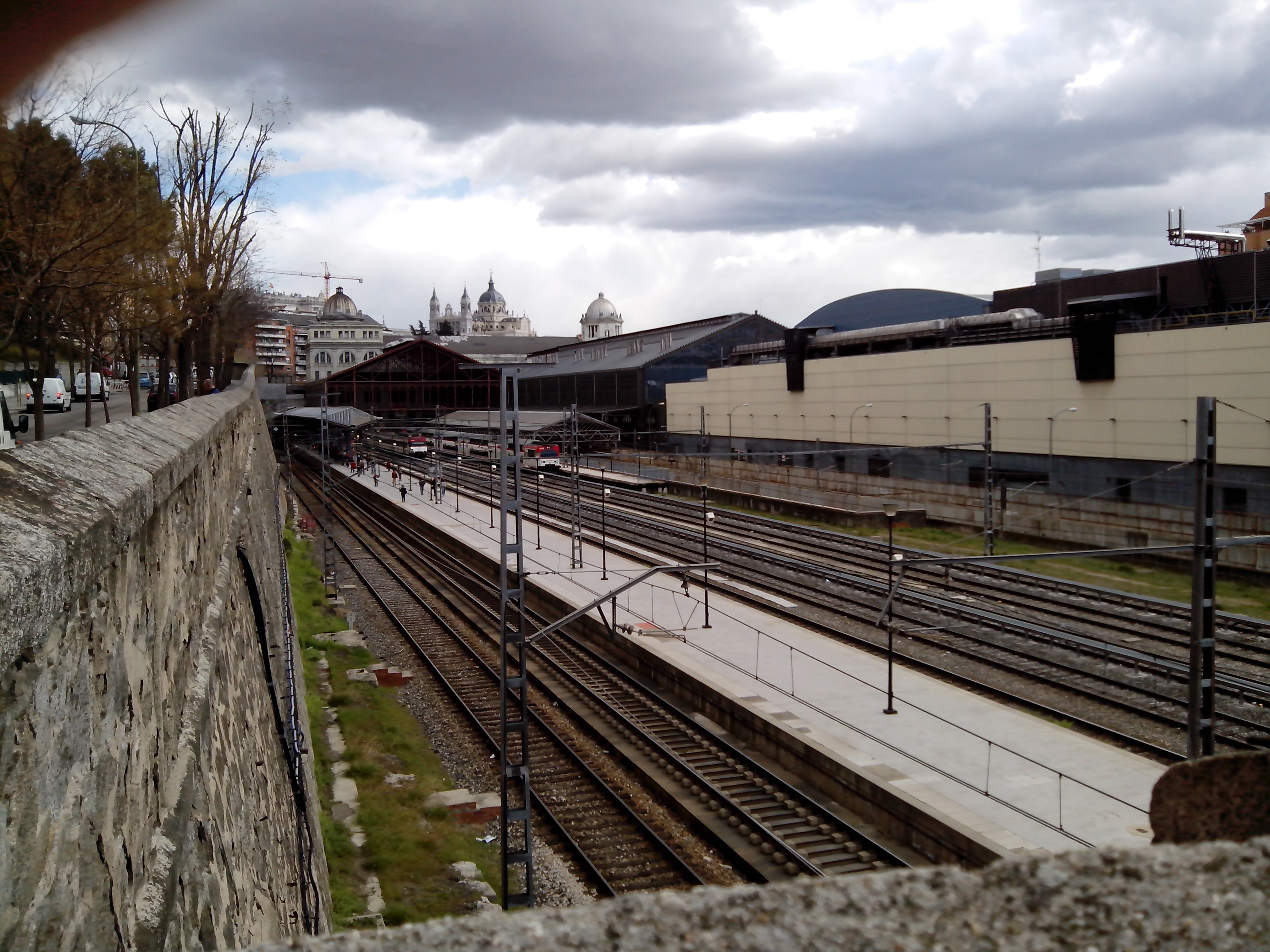

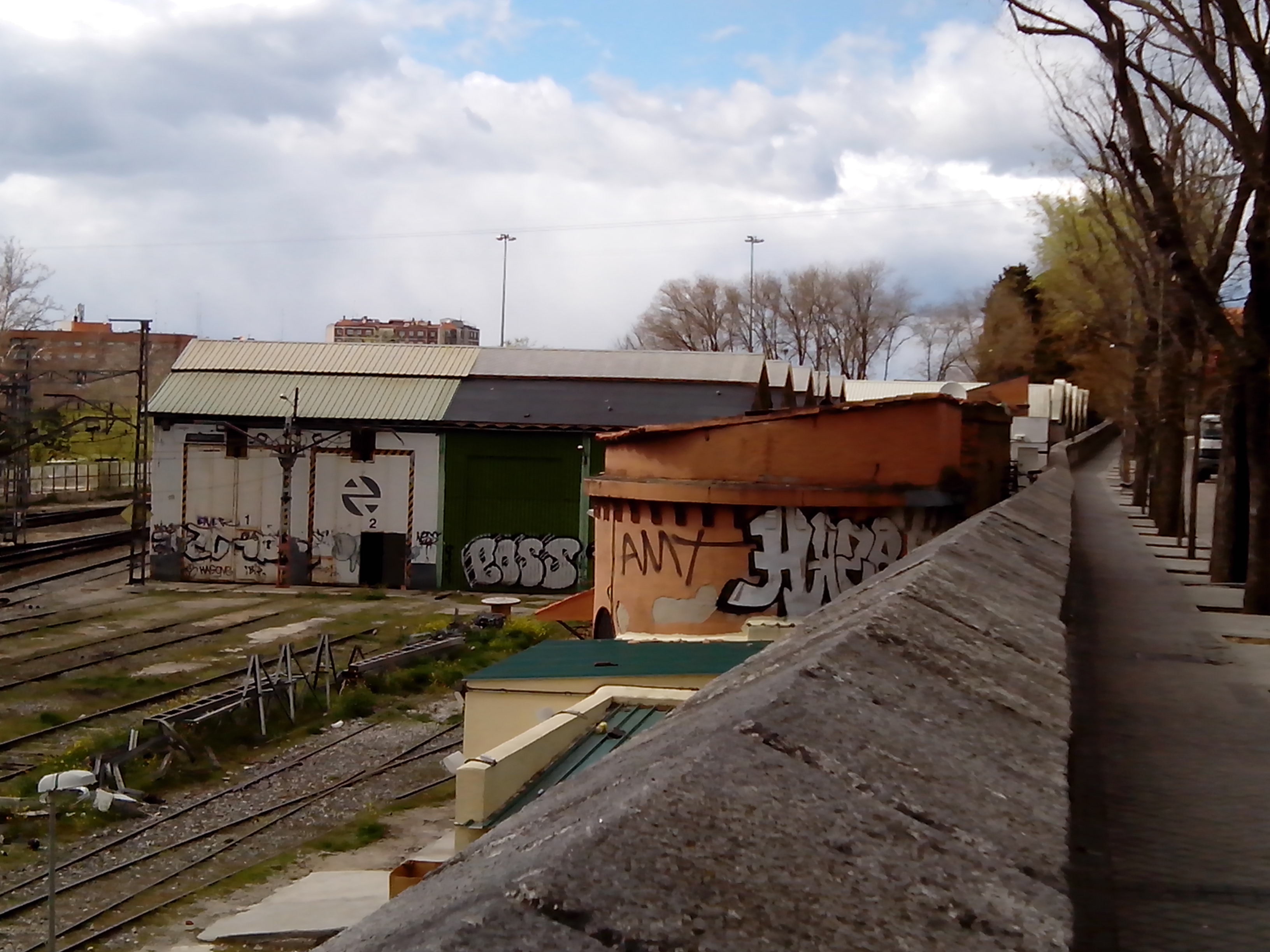

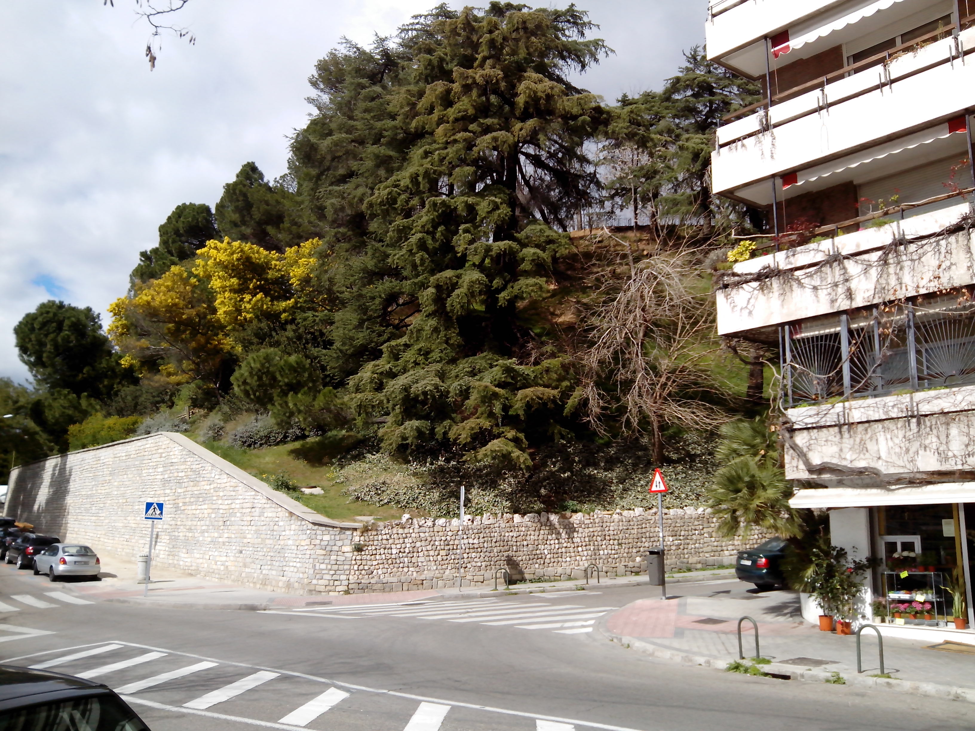

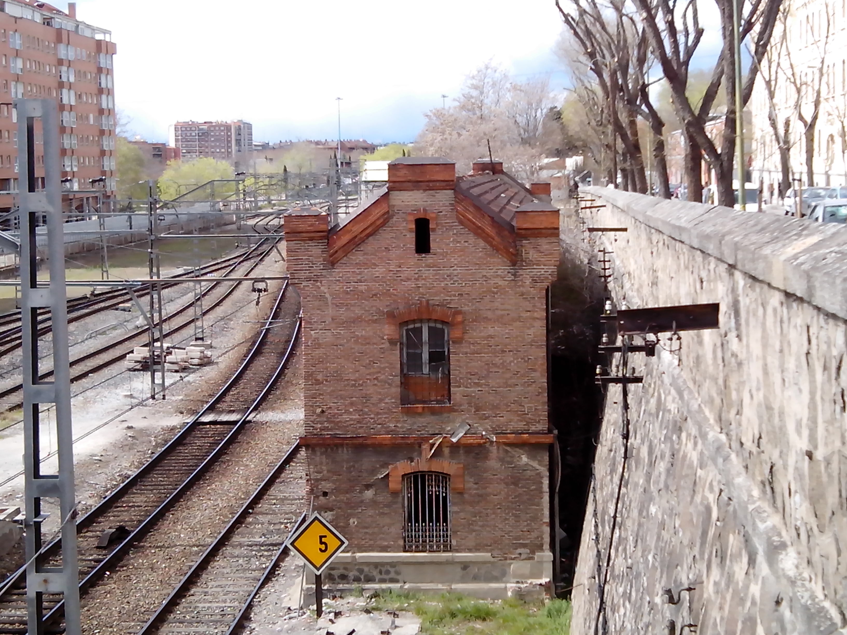

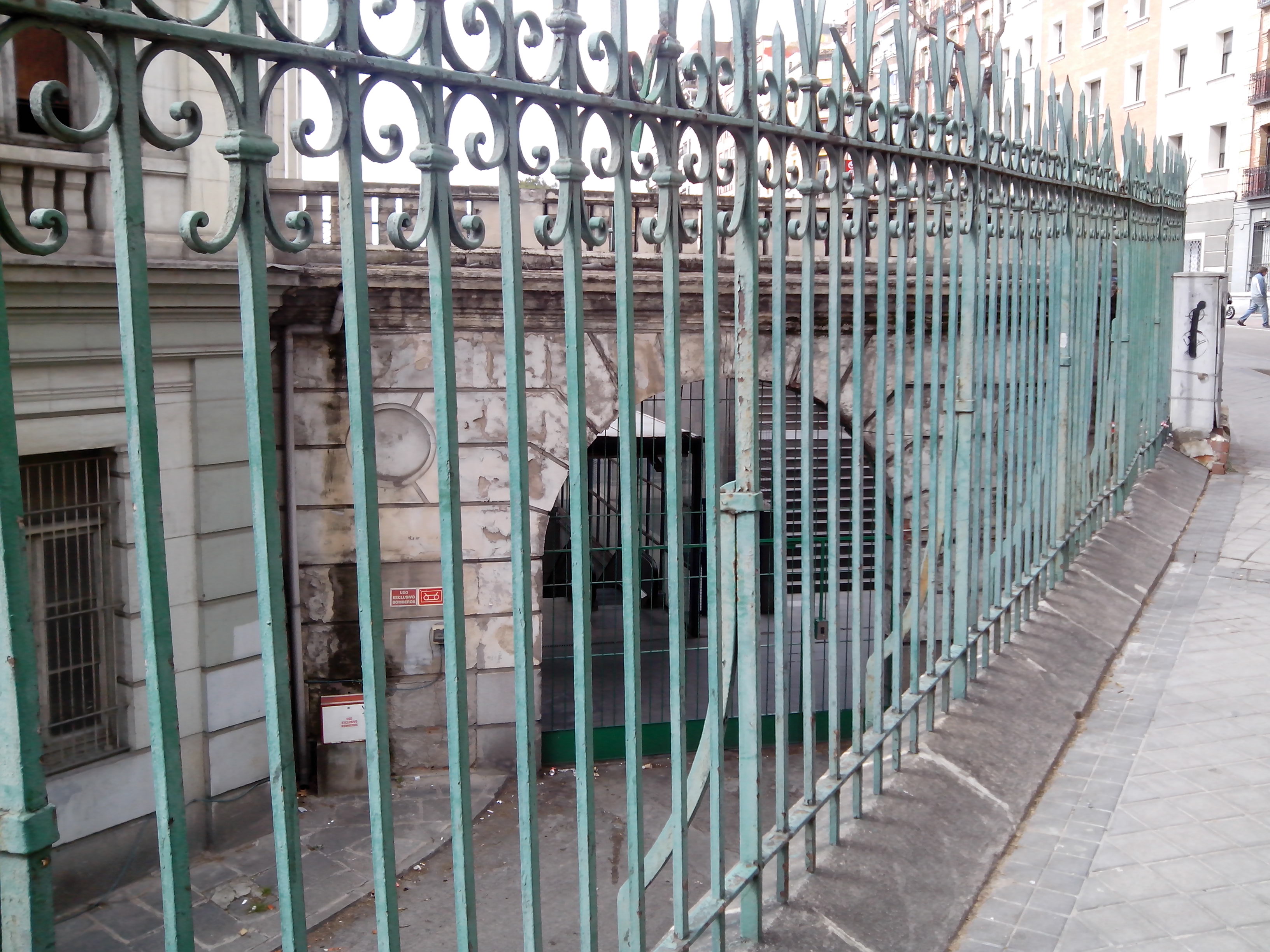

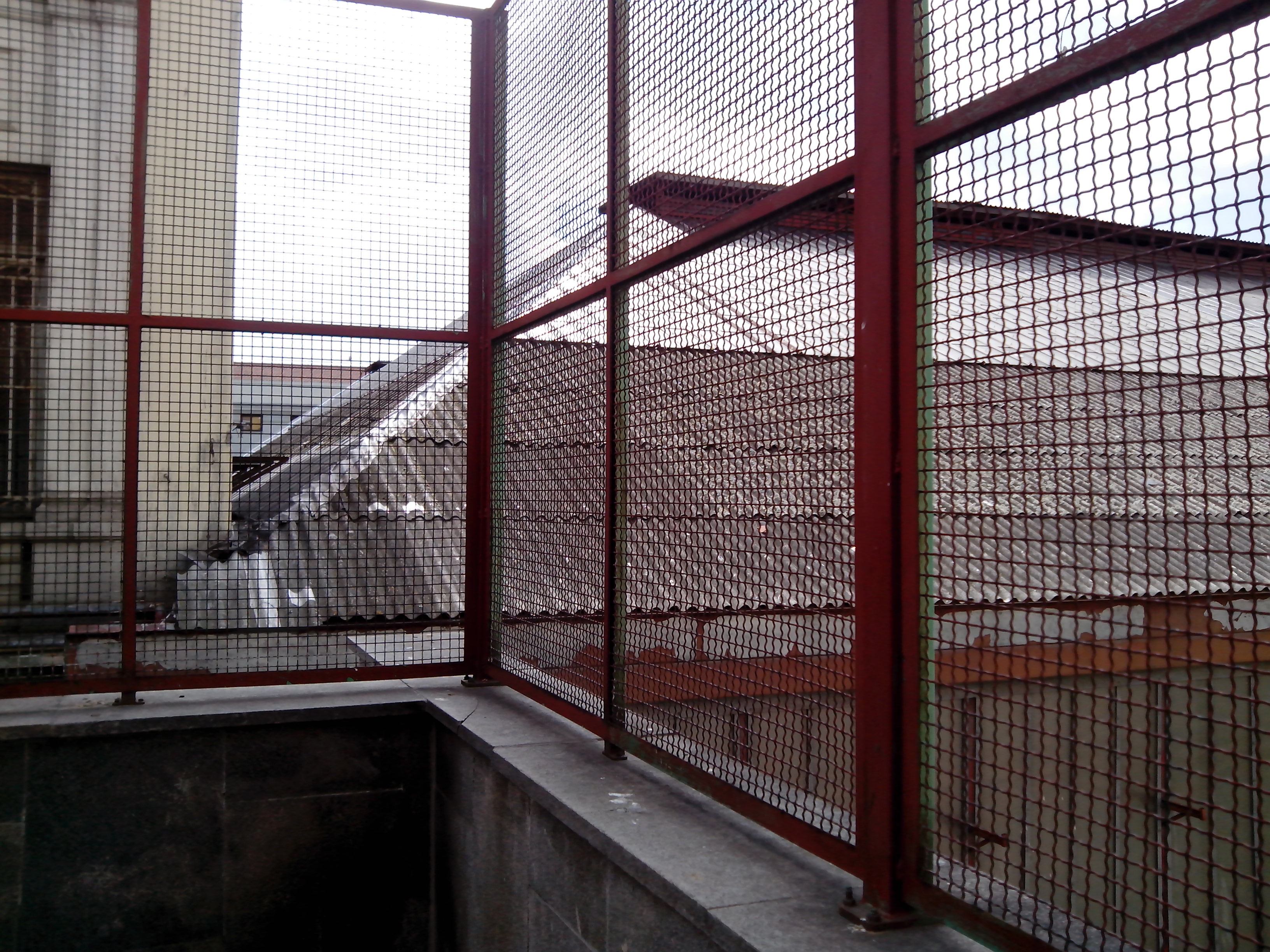

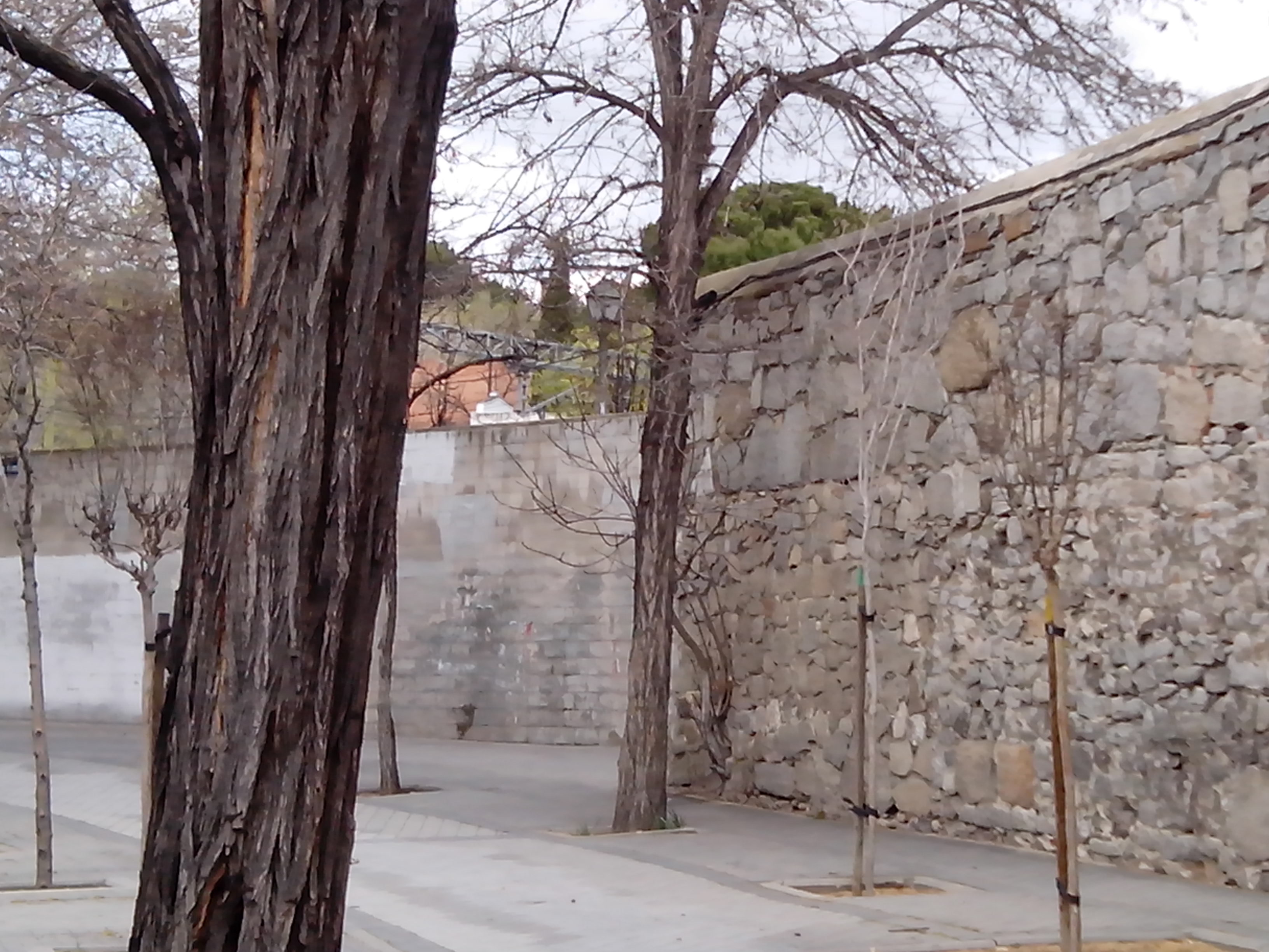

Ayer me pasé por la estación de Princepe Pío y alrededores para hacer unas fotillos y ver in-situ algunas cosas que quería confirmar.
Una era ver como era la embocadura del túnel bajo el edificio, para ver como debo hacer esa parte con la estación de Vollmer. Sólo pude ver el muro, porque todo estaba muy cambiado. También observé con detenimiento la marquesina por dentro. No hice fotos, por si alguién me llamaba la atención. Al salir empecé haciendo fotos al lateral que da al Paseo del Rey
Luego quise hacer una foto a la unión de la marquesina con el edificio para confirmar la forma del voladizo.
En el Paseo del Rey me encontré con la sorpresa de la parte ajardinada sobreelevada que me va a venir de perlas porque ahí quiero poner la catedral de Vollmer y quedará bastante real el entorno que no el edificio
Foto del muro
Foto del edificio lateral junto al muro que imitaré poniendo algún kit
Foto de los edificios de oficinas que imitaré poniendo algún kit
Foto de lo que queda del depósito
Fotos de como está ahora lo que sería el paso a nivel antiguo

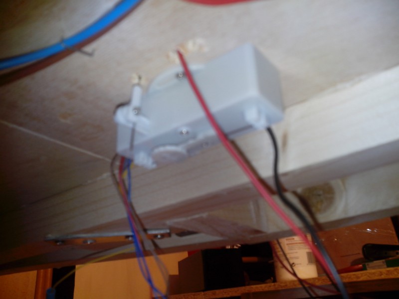

Primeras pruebas con los motores Conrad.

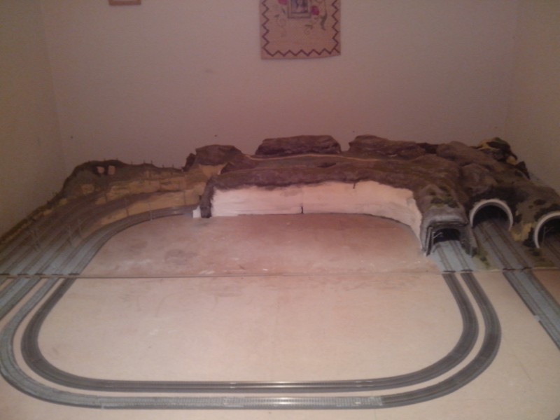

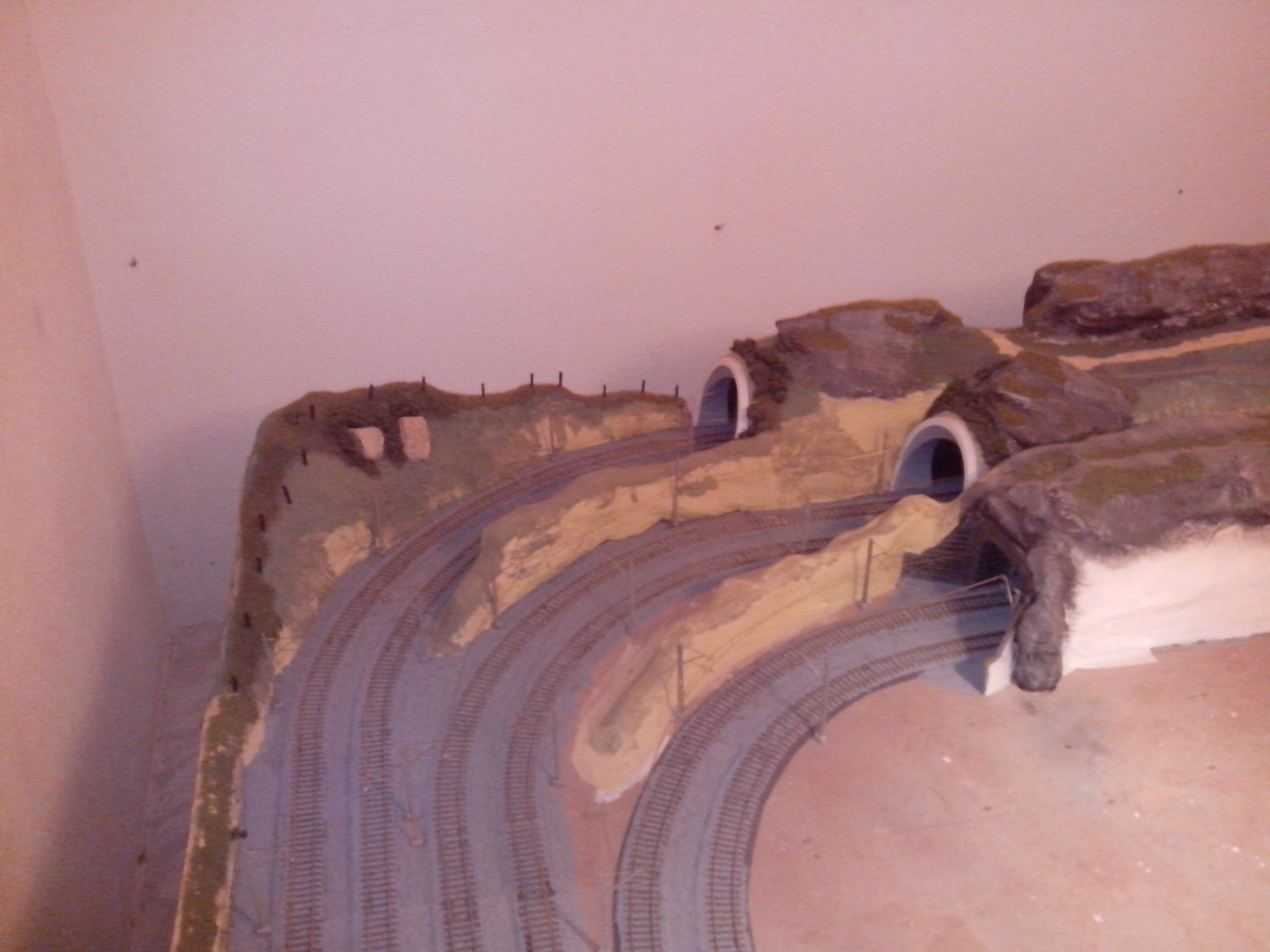

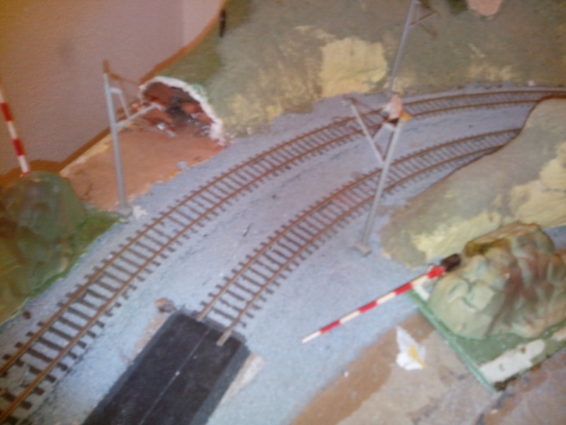

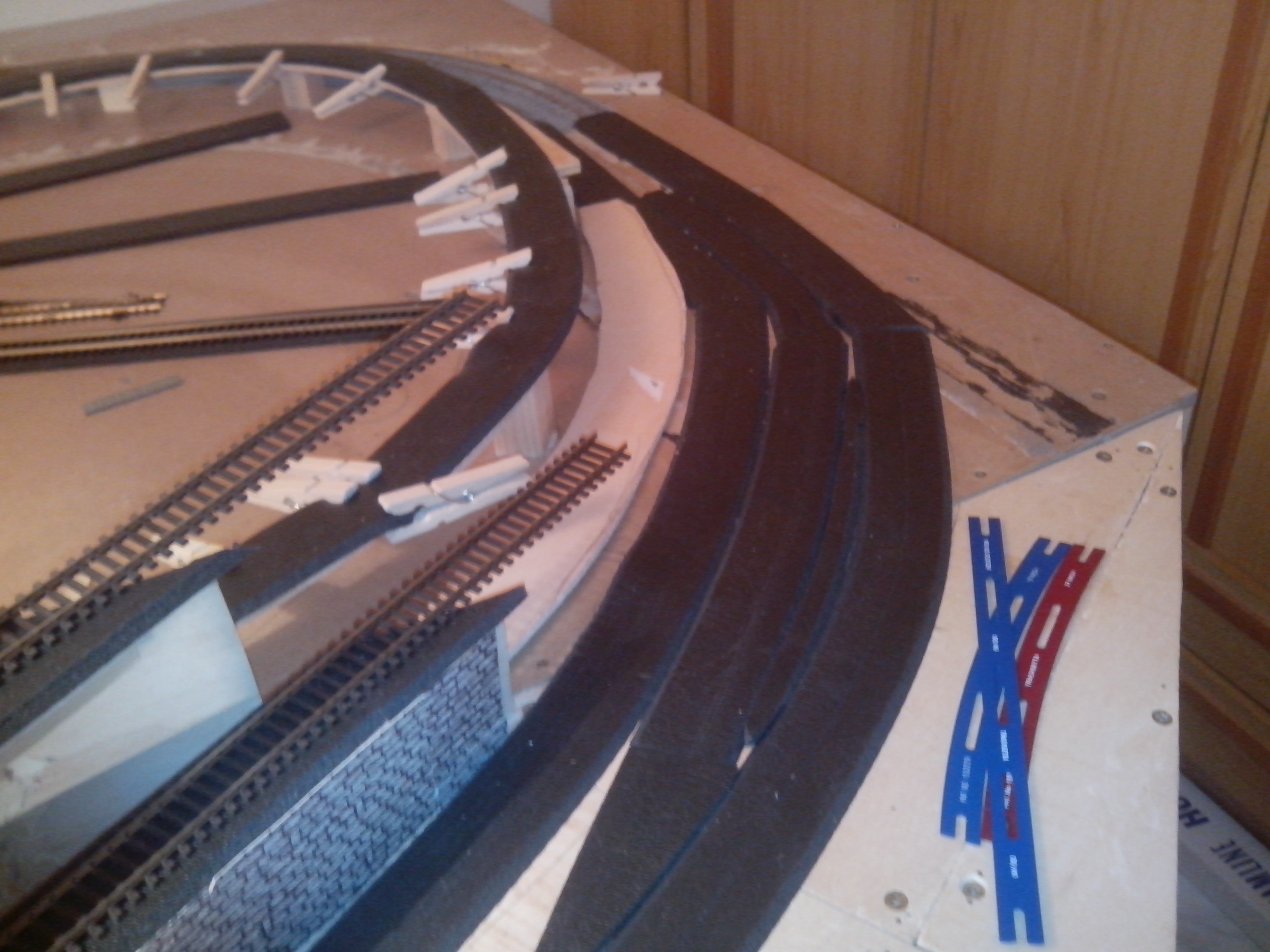

Una de las cosas que se me había olvidado de comentar es que las curvas de todas las zonas elevadas están peraltadas. Queda muy bonito y además confiere mayor seguridad en la circulación.

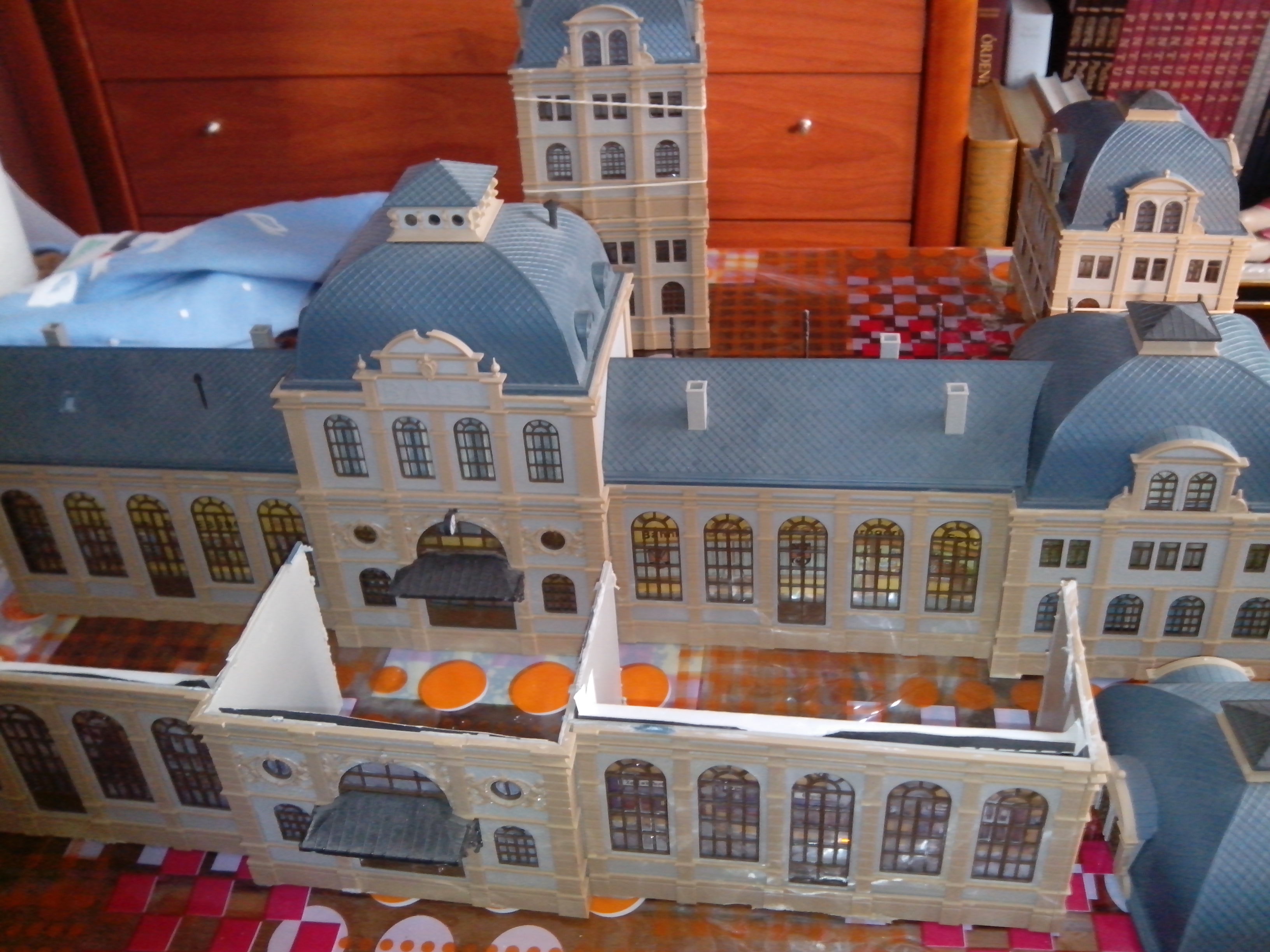

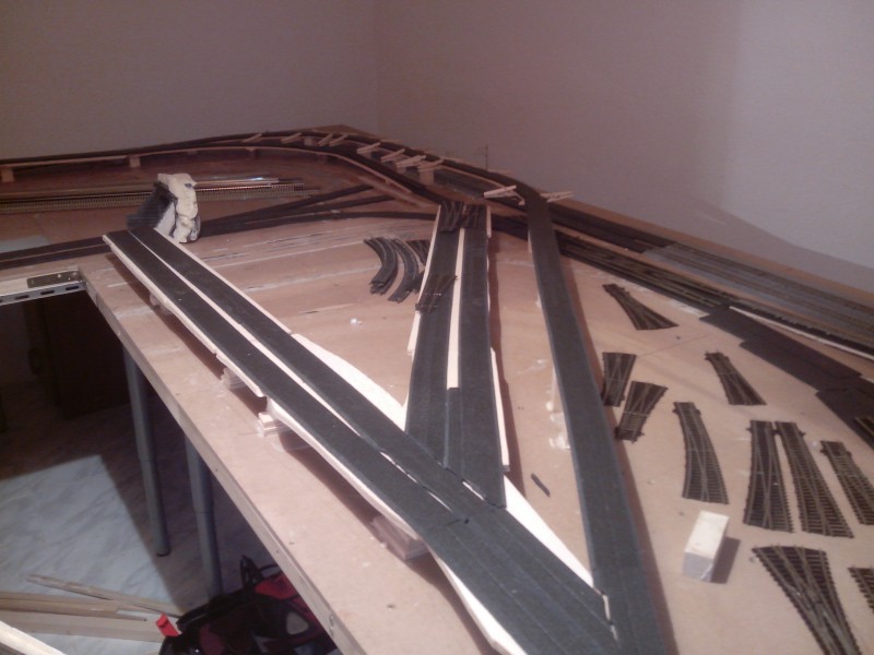

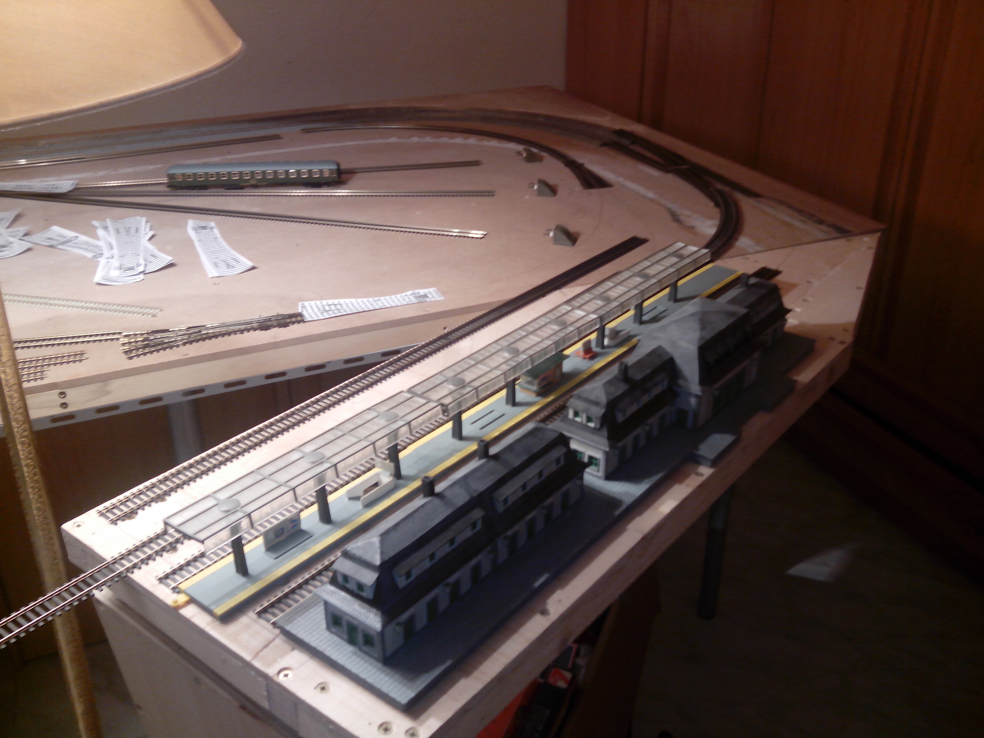

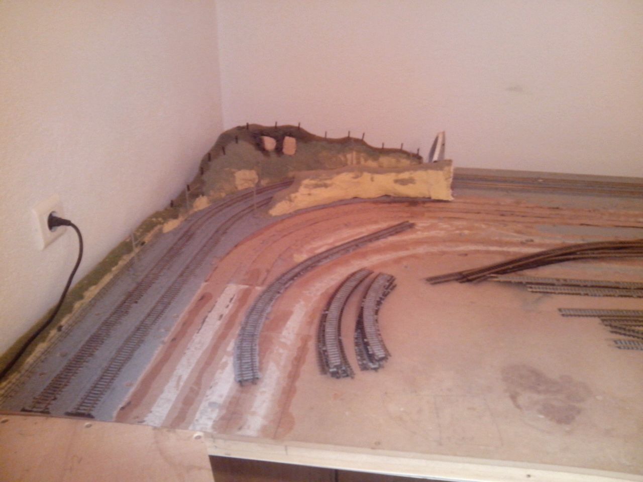

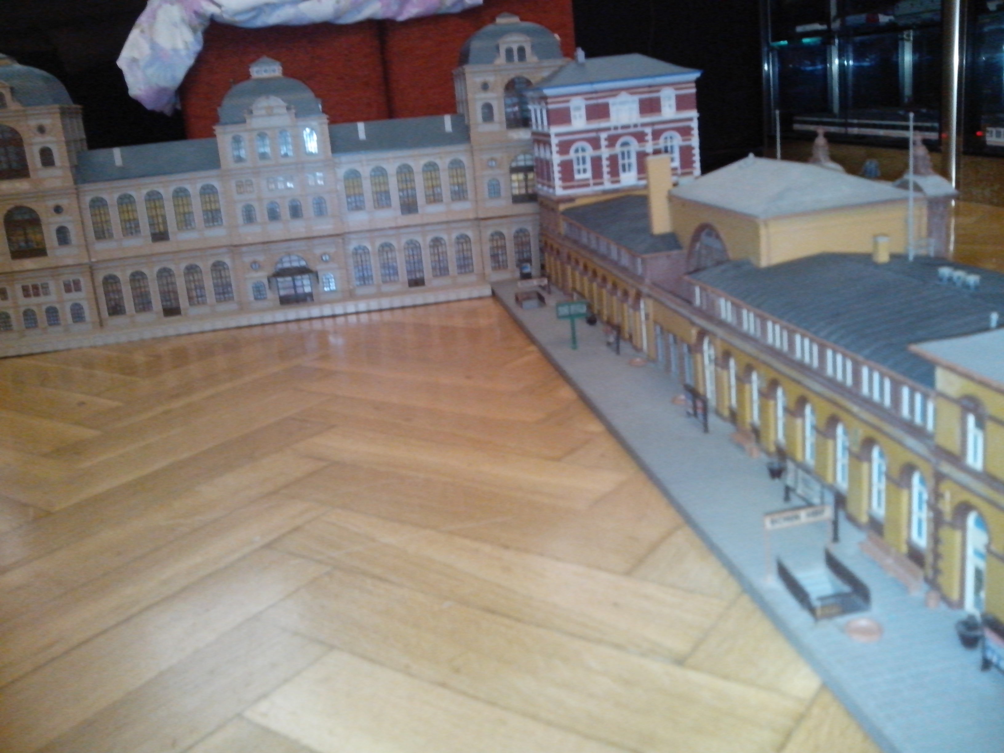

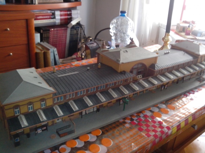

Bueno pues ya está lanzada la construcción de la estación de Principe Pío.
Os dejo unas fotillos del proceso.
Mensajes: 1384
Ahora toca pintarla entera en los colores de los 80-90 y construir artesanalmente las 2 marquesinas.

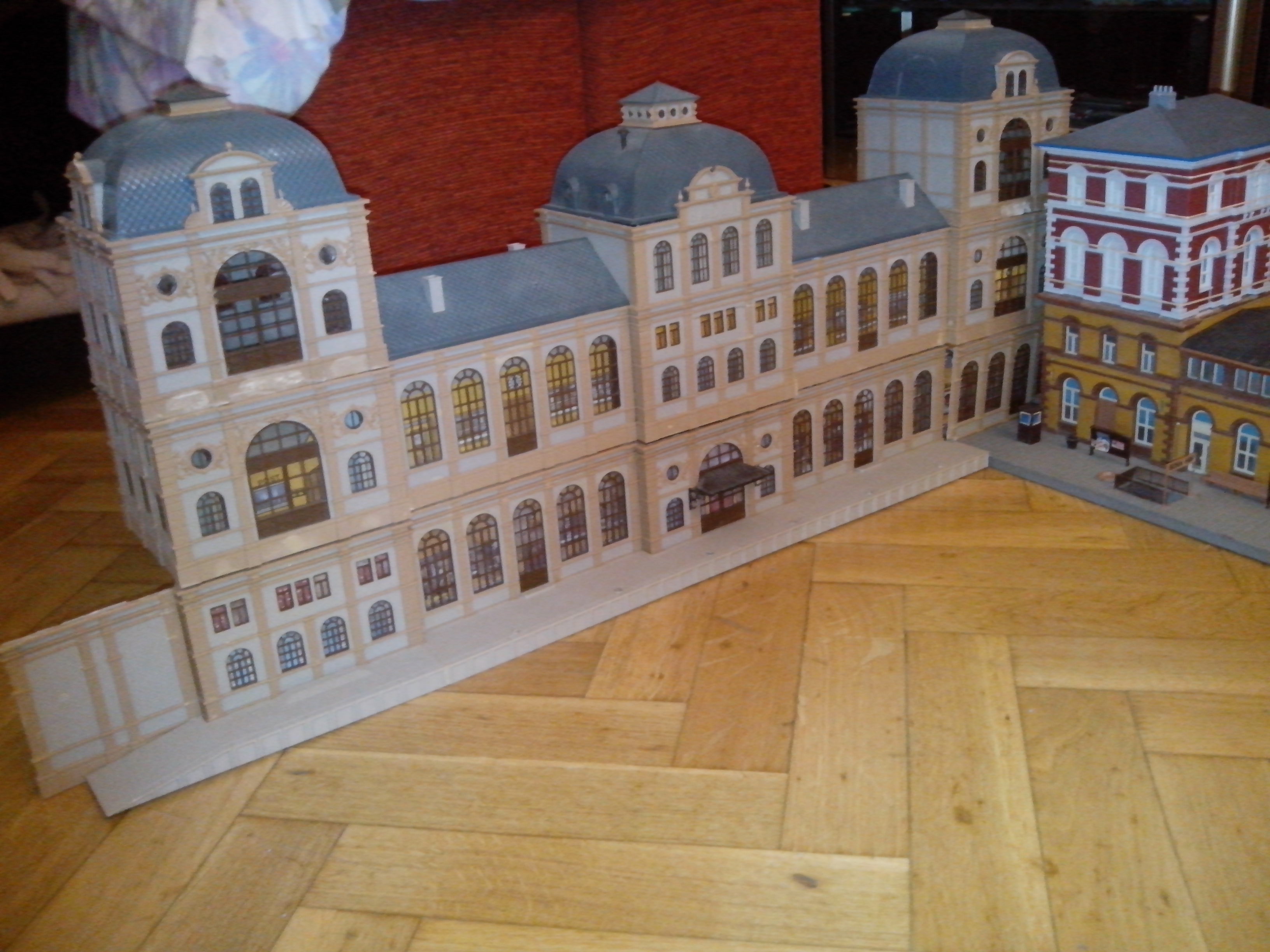

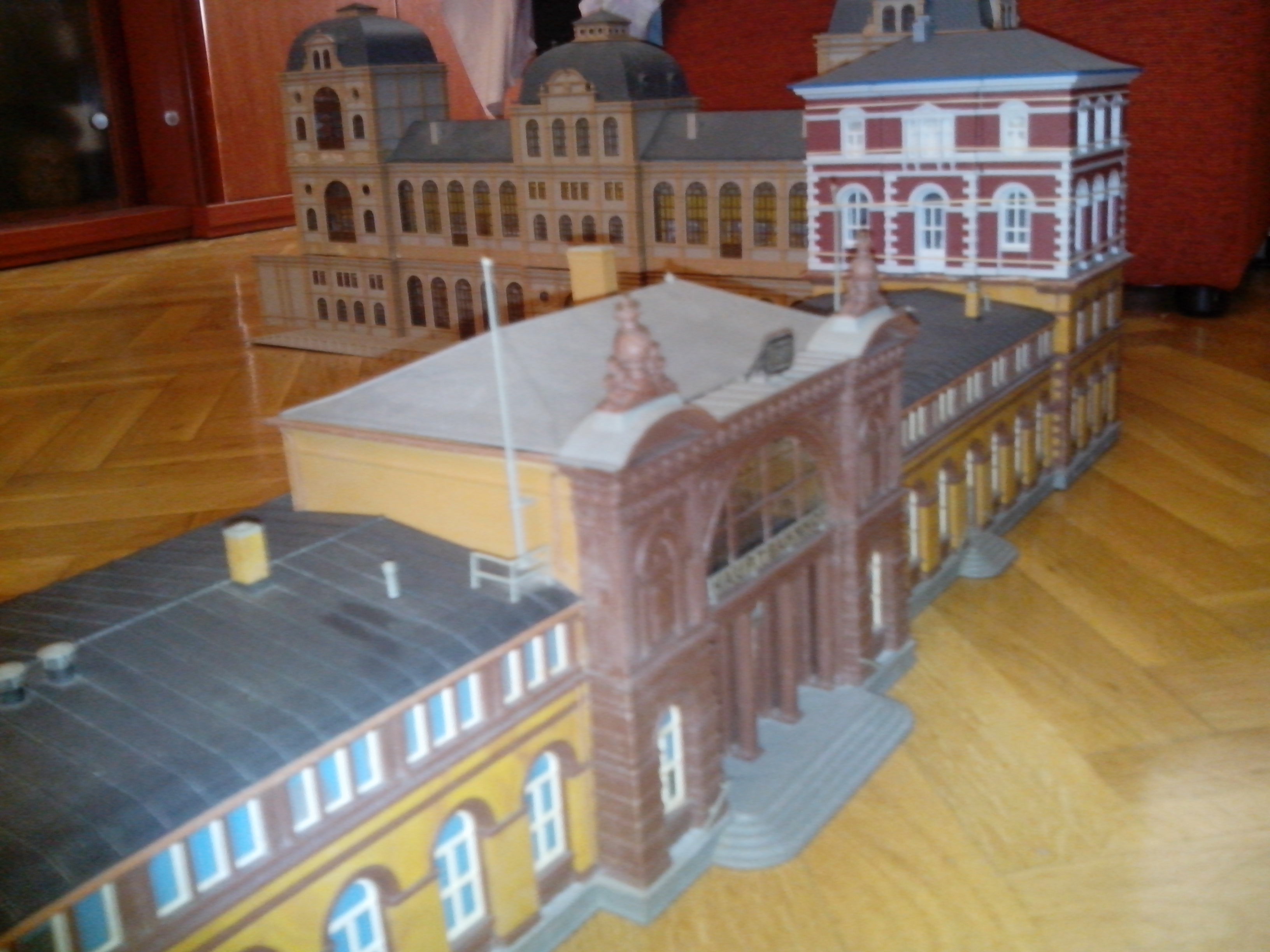

Sobre esos edificios que quieres imitar con kits, porque no autoconstruyes? es más facil de lo que parece y te acercas mucho más a la realidad!
Un saludo y suerte con el proyecto ;)
Mensajes: 1384
Cs269 escribió:
Muy buena maqueta!
No me planteo construir piezas tan grandes porque prefiero dedicar el tiempo a otras tareas. Además tenía desde 1990 el kit de Kibri de Bonn montado y como he contado al principio del hilo quería contruir la estación del Norte tal y como la ví en una maqueta publicada en Maquetren que lo hizo usando esa técnica. Creo que el resultado una vez que esté la marquesina que si haré de manera artesanal será muy vistoso.
Para otros edificios como los del paseo a nivel si que los reproduciré artesanalmente porque son sencillitos y no me llevarán mucho tiempo.
De todas maneras reproducir con el grado de detalle de un kit de Vollmer o Kibri la estación del Norte sería muy largo de hacer.
