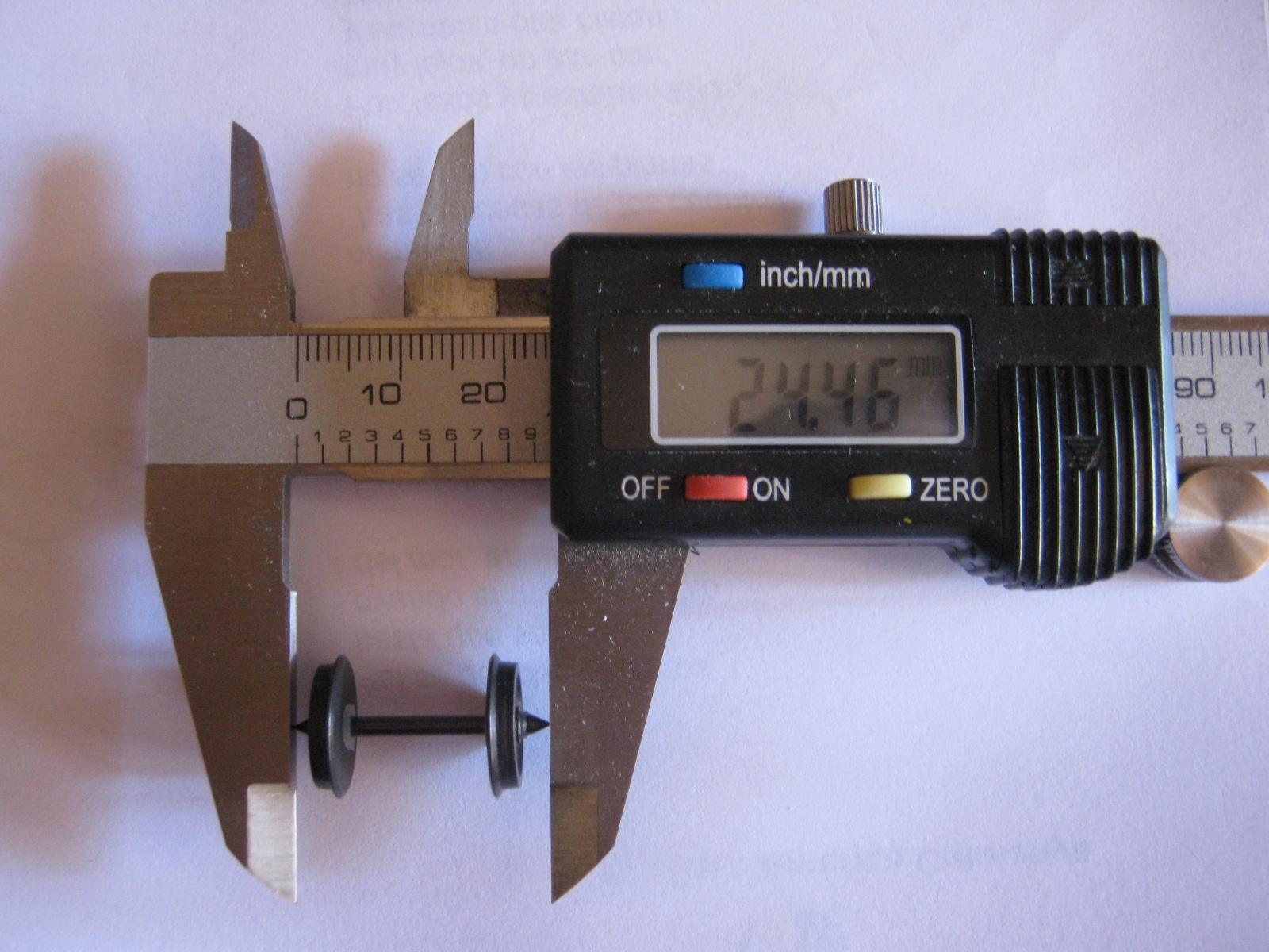

Hola... longitud del eje Romford de punta cónica
SALUDOS
Nota 03 Sep 2016 22:57
Mensajes: 1219
Registrado: 19 Feb 2013 14:09
Tienes el eje algo inclinado sobre las patas del pie de rey, puede que la medida sea errónea, poca cosa pero errónea.
Intenta medir varias veces, el mismo eje lo más paralelo posible y haz la media de las medidas tomadas.
Después mide varios ejes de la misma forma y haz la media.
Tendrás más precisión en la medida, seguramente tendrás medidas diferentes.
Medir sólo un eje induce a errores, ya que hay que tener en cuenta las tolerancia de fabricacion que pueden ser de más de +—0,2 décimas tranquilamente y se tienen que tener en cuenta.
Por eso si no tenemos la medida de plano, hay que medir varios ejes para ver más o menos la variación aproximada.
Por eso a veces algunos ejes rozan, van duros o al contrario.
Solamente lo comento porque alguna vez podemos tener algún disgusto si nos viene un eje en medidas máximas aún estando dentro de tolerancia y ser correcto roce o no entre en su alojamiento.
Nota 04 Sep 2016 09:42
Mensajes: 1525
Registrado: 13 Ene 2013 01:23
Hola, gracias por el aporte... el eje parece ladeado pero es por efecto de la cámara: está mas perpendicular al lector digital que al eje..
las pestañas tocan el plano y las "mordazas" están igualadas y paralelas a este
he tomado varias veces la medida y solo varía entre 45 y 46 décimas
SALUDOS
