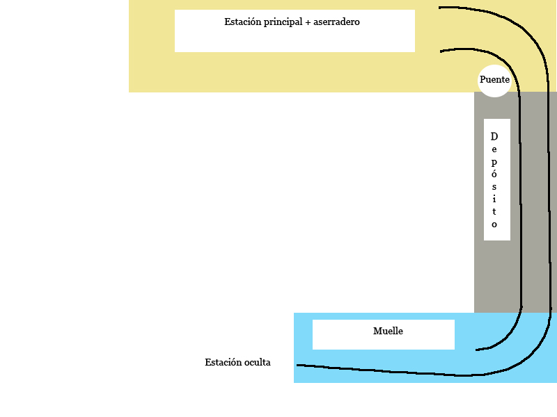

Tienes toda la razón en cuanto al aserradero, es imprescindible la tramoya pero tiene fácil solución. Tampoco me convence mucho el puerto, creo que es mejorable, pero la idea principal es la de instalar la estación término en la zona larga, además el diseño permite cerrar el ovalo si se desease.
Saludos!!!
Mensajes: 3328
En maquetas pequeño-medianas como ésta, y que son casi todas las que podemos construir, puesto que el espacio es un bien precioso en los pisos de ahora, no sé muy bien cuál es la razón de querer reproducir más de una estación.
Aunque me gusta la idea de Topero de reservar el lado largo para la estación principal, yo haría recorrer la línea principal al fondo de toda la maqueta, de la estación a la estación oculta, pegada a la pared, y quizás en una continua subida pero muy suave, para que los trenes se vieran realzados y, al tiempo, que su visión no se viera obstaculizada por las instalaciones del ramal de la parte delantera. Pegado a la estación, donde ahora parece el muelle, pondría el depósito con el puente y por detrás el ramal al puerto, que estaría en la zona inferior, pegado a la estación oculta, pero sin enlace a la misma. Hay más espacio para poner un muelle algo mayor. El aserradero sería una simple vía en la zona de la estación principal.
Con esta forma de enlazar los trazados, aunque no haya una línea oval, los trenes tendrán que hacer largos recorridos. Desde la estación oculta, un tren tendrá que recorrer a vista toda la línea principal por el fondo de la maqueta hasta llegar a la estación principal. Y, desde allí, hará maniobras para volver "al resto del mundo", o bien las locomotoras tomarán el ramal frontal para ir al depósito e invertir la cabina de conducción, o bien los trenes con destino al puerto también tendrán que volver a recorrer toda la U por la parte anterior.
Si el puente giratorio no cabe en el módulo central, se puede dejar el depósito donde ha indicado Topero el puente, y poner el aserradero en ese módulo central.
Un esquema, "grosso modo":

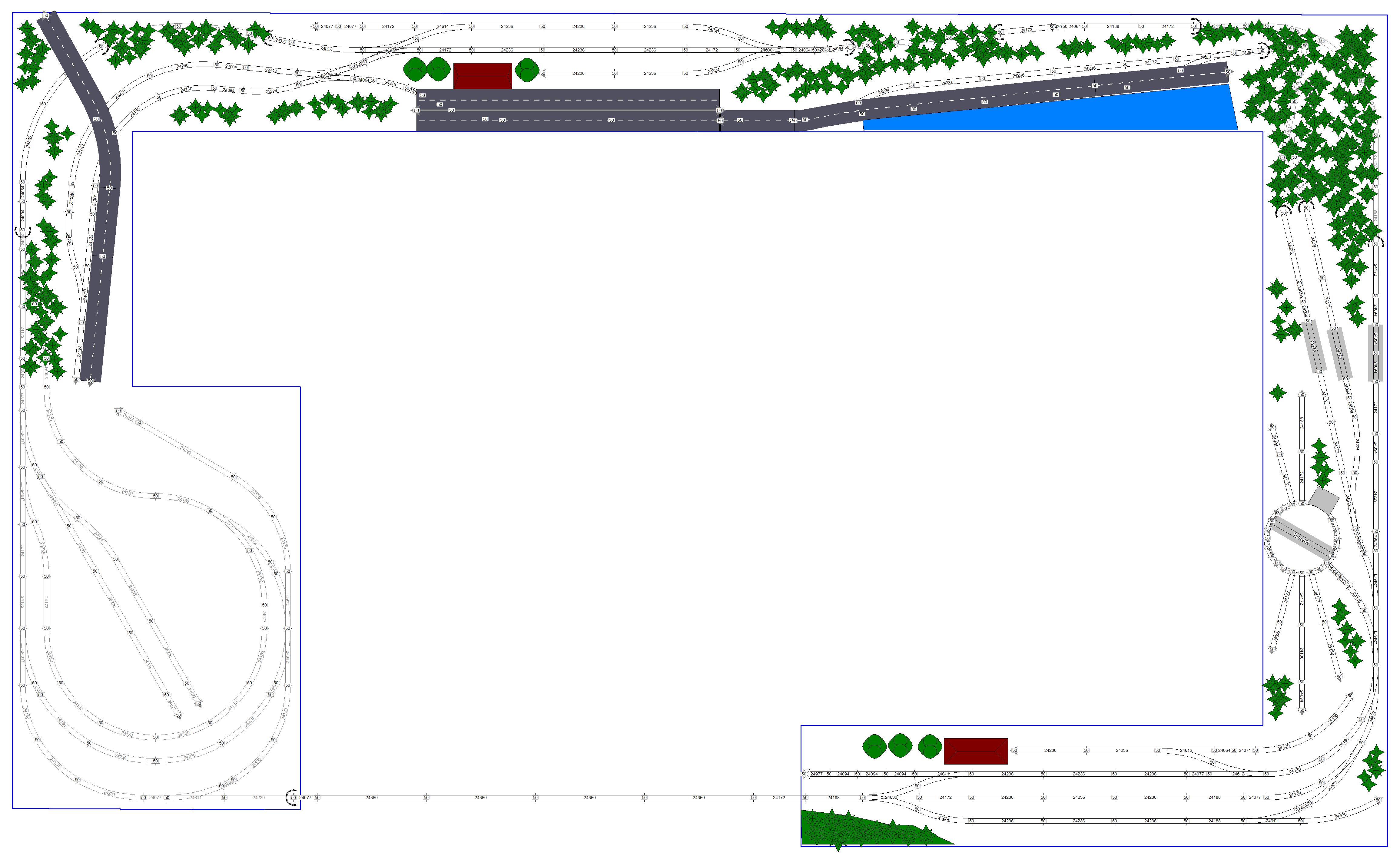

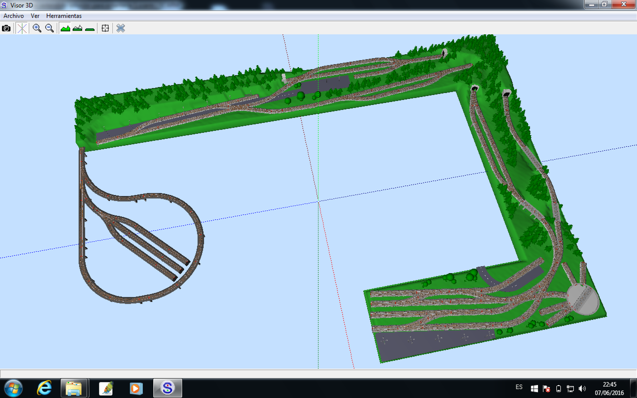

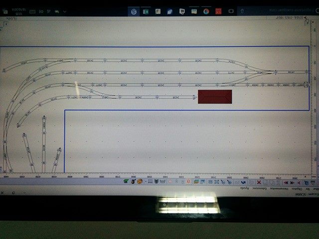

El compañero Remolin me ha enviado a mi correo un ultimo diseño, practicamente igual al otro con la modificacion de un puente giratorio de la casa atlas, que es que pondre seguramente, y ajustado alguna via.
Si alguno de ustedes necesita el archivo scarm, no tiene mas que pedirmelo y se lo pasare encantado y que sirva como base para hacer, corregir, el plano de vias.
Aqui subo alguna foto del plano de como esta ahora.
Las premisas son, trenes cortos, 60-80 cms, es decir, 4 o 5 vagones cortos. Cero rampas, L estacion oculta incluida, ya que he visto varias tramoyas desmontables y son un poco lio y yo prefiero tener solamente dos composiciones estacionadas en el oculto, que tener que estar montando y desmontando siempre que vaya a operar con los trenes. recuerden que soy novato, y ya se que en un futuro querre mas, pero este proyecto me llevara varios años de construccion, decorado y demas, asi que tendre de sobra, creo yo...
tampoco podre estar con muchos trenes a la vez, asi que voy a tener un trafico limitado en cuanto a material, no en cuanto a maniobras. gracias por leerme y ayudarme.

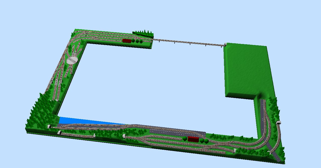

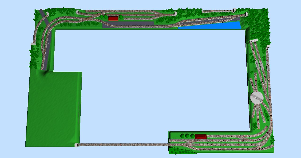

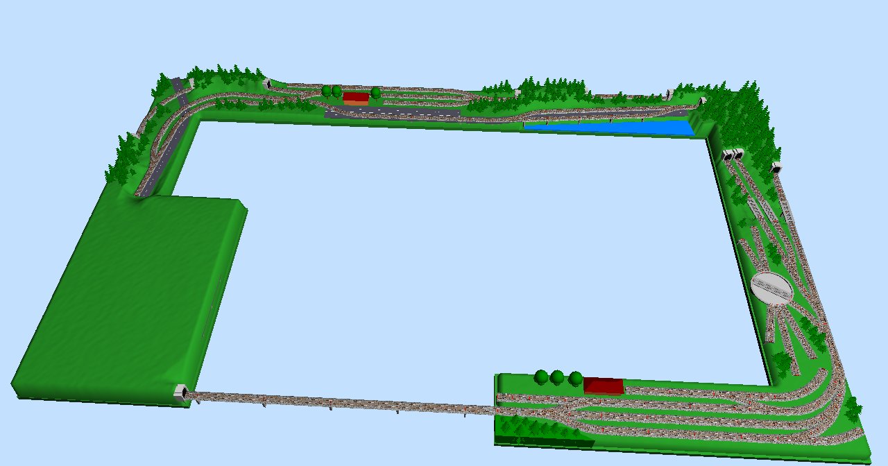

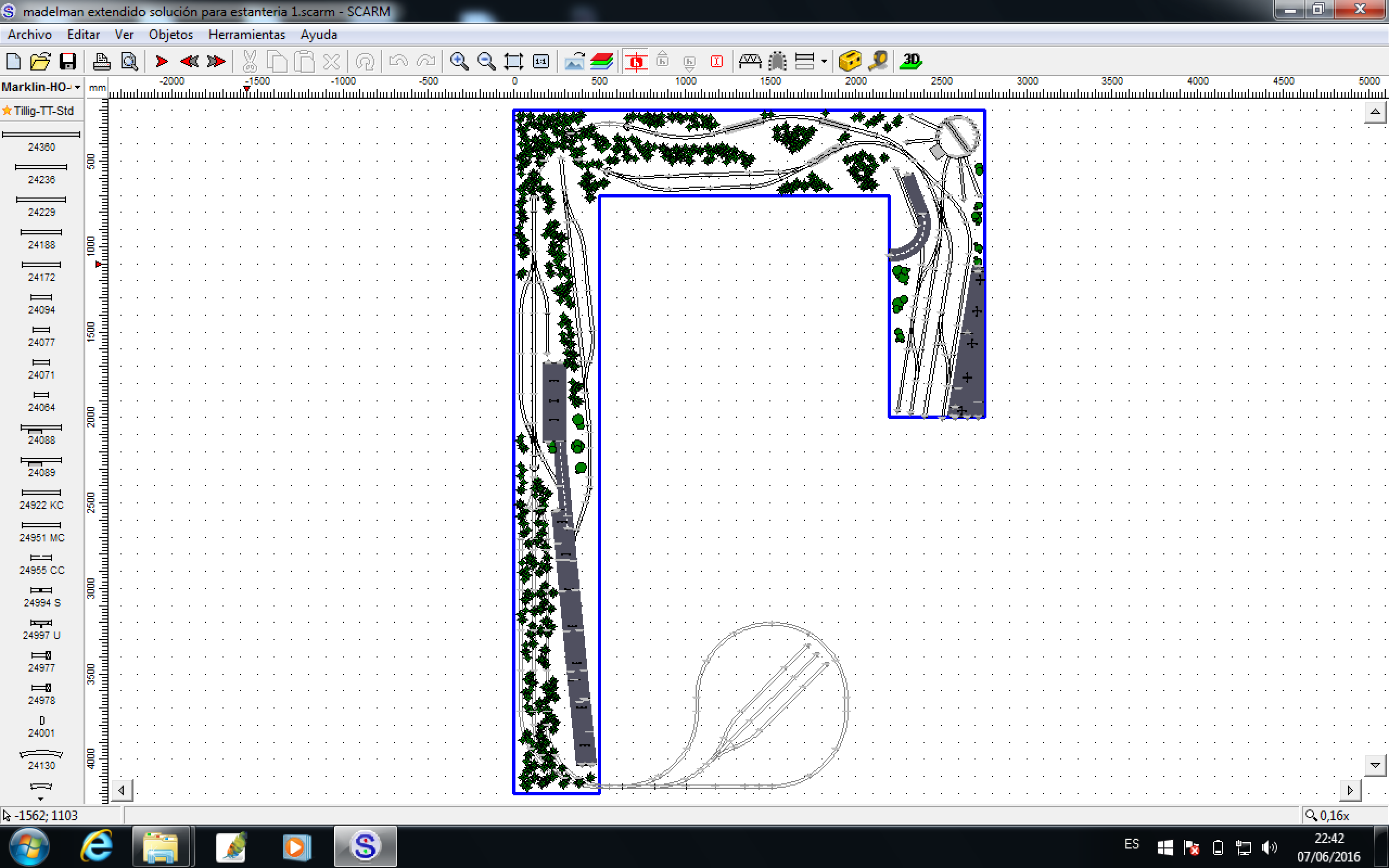

Hola chicos, ya tengo plano y diseño y muchas ganas de comenzar en serio con el !!!
Gracias al gran esfuerzo y quebraderos de cabeza que le he dado al compañero Remolin ( David ), tengo un planazo que se adapta a todas las espectativas que tenia para la maqueta de trenes que deseaba tener.
Al final hemos recalculado el perimetro total de la habitacion y haremos que el tren cierre en ovalo si queremos este tipo de juego, o bien que use el bucle de retorno a la vez que estacion oculta.
Este es el resultado:
A vista de plano, tenemos en el sur derecha, la estacion principal, a la derecha tenemos el puente giratorio y una mina, seguimos por la via principal hacia la pared norte y ahi tenemos la estacion secundaria, que tiene una salida hacia la derecha que nos lleva a un puerto. Si continuamos esa estacion secundaria hacia la izquierda, llegamos a un aserradero en curva. y a continuacion de esta estacion por la via principal, seguimos hacia el bucle de retorno/estacion oculta.
En la parte superior del bucle, hare un pueblo, y supongo que ahi no ira ningun tren, pero si un pueblo donde el camino una con el aserradero, es decir, que se pierda por la maqueta y reaparezca por abajo, hacia el aserradero y/o la estacion secundaria.
Yo lo veo super bien, mucho juego de maniobras y ademas puedo hacer un recorrido completo a traves de la habitacion, aunque no es lo normal, pero vamos que como el crio andara por alli, pues seguro que de vez en cuando le gustara ver un tren hacer un recorrido mas largo, aunque bien es cierto que lo que le gusta es llevar un tren de un sitio a otro, pararlo y volverlo a traer. Tiene 3 años y ha entendido sin explicarselo que un tren va y viene.
Espero vuestras opiniones, y vuestras aportaciones o sugerencias.
Muchas gracias a David nuevamente por haberse dado el palizon de este diseño, que no solo ha sido abrir el programa y ponese a sacar vias rectas y curvas a ver como queda, sino que ha sido un estudio meticuloso y muy documentado de cada elemento. Me ha dejado alucinado...

Hola mundomadelman, puedo describirme como tu alma gemela modelisticamente hablando :lol:
Estaré muy pendiente de este tema que has abierto, por que al igual que tu estoy en ese momento de diseño de mi primera maqueta, con todas las dudas y miedos que incluye por mucho que te hayas informado y leído. Después de la primera euforia de novato, yo he descartado mi proyecto inicial de maqueta presentado en este foro (accesible desde mi firma) por que, aun teniendo espacio, estaba tomando derroteros faraónicos difíciles de asimilar por mi.
Partiendo de cero, nuevamente, busco algo manejable en donde pueda probar y mejorar mis habilidades, ya que después de tantos años, hasta el uso del minitaladaro me produce pánico :oops: y con tu permiso tomare ideas, pues los diseños que se están planteando me parecen interesantísimos.
Por mi parte me decanto por el esquema de Remolin ya que me parece mas jugable, permite circulaciones y maniobras, ademas de que ese pequeño reto de crear las elevaciones nos puede reportar una buena experiencia constructiva con resultados a corto plazo.
Por supuesto, me sumo a los agradecimientos a todos los usuarios de este foro que brindan su tiempo y conocimientos a los mas novatos.

Gracias por el comentario. La propuesta de diseño me gusta mucho y es la que haré casi con total seguridad a no ser que algún compañero de algún mejora a este diseño

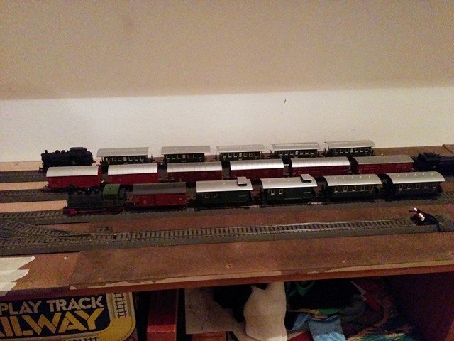

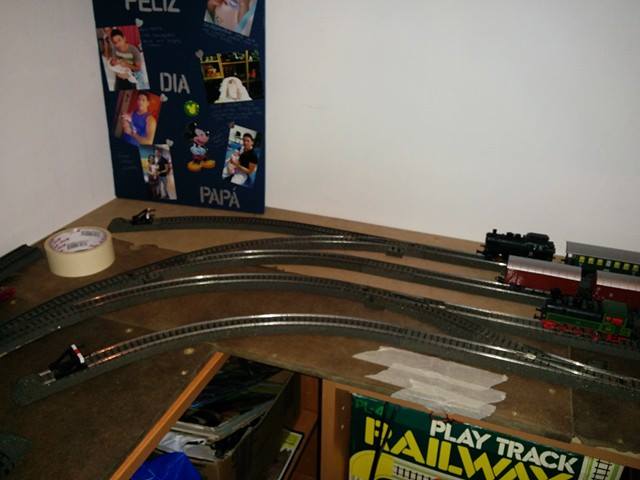

Buenos dias, despues de terminado el verano ... ( decir eso viviendo en canarias es un sin sentido, ayer por la noche tuvimos que dormir con las ventanas abiertas, parecia agosto ) ... volvemos con el proecto, mejor dicho, comenzamos con el proyecto.
Hasta ahora tenia montadas dos estaciones en la pared de 4,50 para que mi hijo y yo jugaramos un poco moviendo trenes y vagones y no aburrirnos, pero ayer ya he comenzado a montar vias del proyecto que haremos. Digo haremos, pues mi hijo esta activo con el tema, y muy ilusionado, y tiene 4 años el tio...
Ya he montado las vias de la estacion principal y esta tarde la colocare en el lugar definitivo de la habitacion, ya que esta ocupada con herramientas y cosas por ubicar.
de momento tengo todo montado sobre una madera de 40 cms de ancho que no sera la propia de la maqueta, sino unas provisionales que quiza sean la base para colocar la maqueta en su momento. de moneto, como tengo muchas maderas de 40 x 80 cms, las usare para rodear el permetro completo y asi errar el circuito y luego ya poco a poco ir planteando detalles, fallos, correcciones y demas.
ahora en un rato os pongo algunas fotos, que no me deja subirlas.

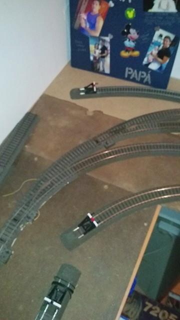

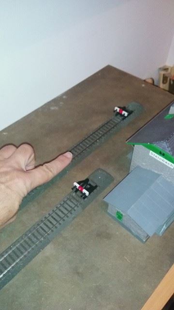

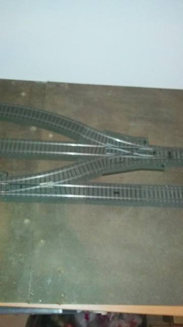

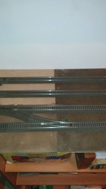

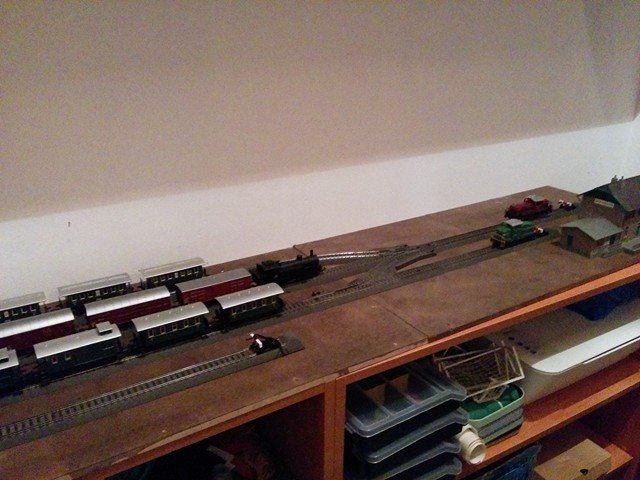

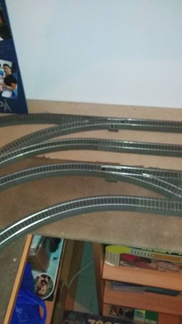

Algunas fotos
En la foto que se ve señalando con el dedo, es para indicar que esa via, sera la que se use para cerrar el ovalo cuando la puerta este cerrada o la ocasion lo requiera.

Hombre! Por fin el tipo de fotos que nos gustan a todos, cuando un proyecto empieza a tener forma.
Felicidades por ello. Mejor probar y probar antes de fijar cualquier vía.
