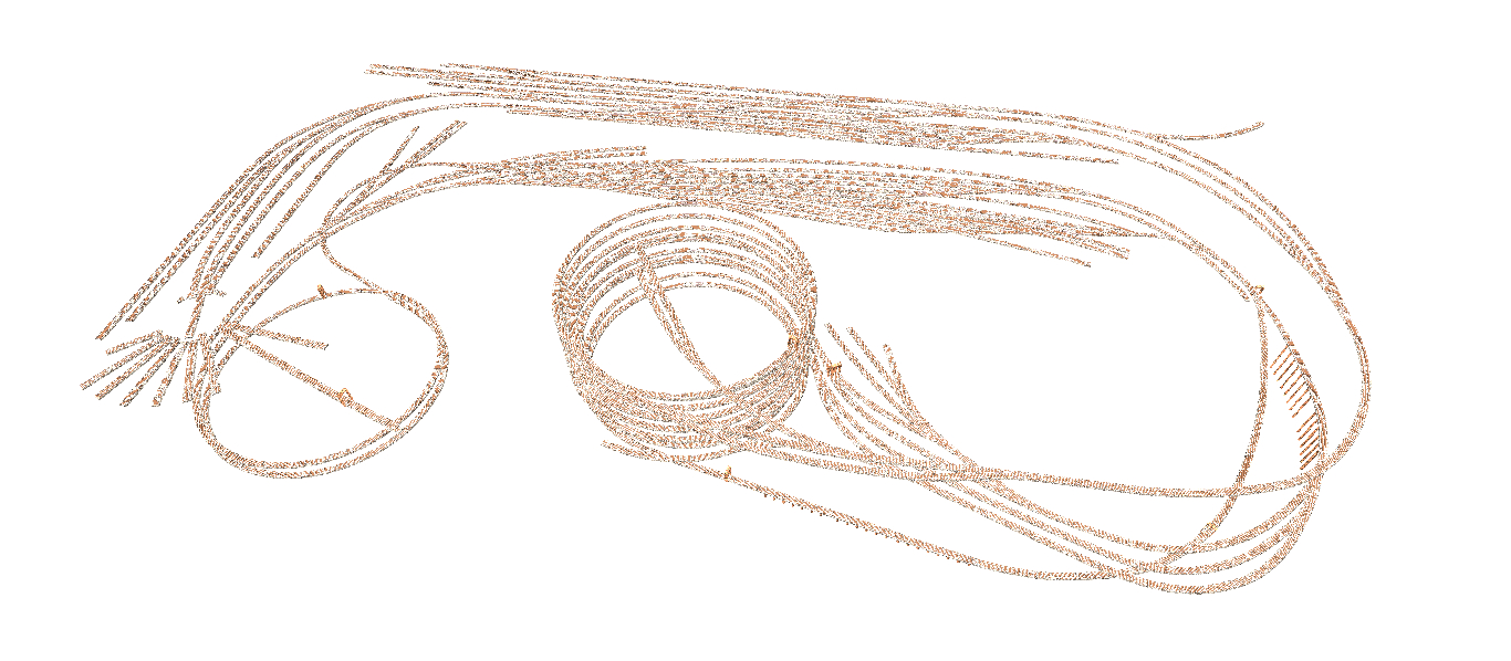

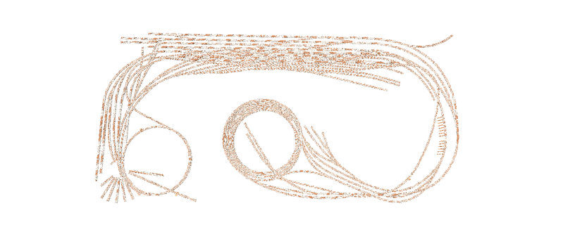

Tener tres accesos a esta estación (vía de mercancías, vía general y vía de contorno), que tiene un tamaño considerable, frente a lo que habitualmente nos encontramos en nuestros domicilios, es una bendición.
La general y la de contorno se puede utilizar en función de las necesidades puntuales. Esto se perfilará al desarrollar la documentación correspondiente sobre la explotación. La vía general da entrada (principalmente)/salida -con un radio mínimo de 1116 mm- a los trenes de pasajeros... y la de contorno -radio mínimo de 738mm- se utilizará, principalmente, como apoyo para la salida de composiciones de pasajeros.
Sus papeles pueden alterarse en función de la situación puntual.
La tercera vía de acceso -que lleva a la zona de clasificación- con un radio mínimo de 1054 mm, se utilizará exclusivamente para mercancías.
No es prototípico, creo, hacer maniobras desde la vía 2 ó 4 que conducen a la ocupación y parada momentánea en la vía general, antes de iniciar el movimiento de retroceso (porque se está procediendo a la inversión de una composición). La maniobra es posible, porque se ha incluido en esquema anterior, pero debe ser evitada.
La disponibilidad de uso de la vía general sólo debe verse interrumpida por cruce de composición a través de la diagonal, y solo durante el tiempo necesario para que esto ocurra.
Existen vías de escape para las locomotoras en las vías I,2 y 4. En la 3, la locomotora queda liberada cuando se retira con tractor de maniobras, a través de la vía de contorno, toda la composición que arrastra. Sólo entonces puede hacer retroceso, hacer agujas en la diagonal, y dirigirse a la reserva para reabastecerse o mantenimiento.
Para que una maniobra de cualquier composición, en las vías I, 2 y 4 del fondo de saco, pueda realizarse, hay que esperar a que la composición quede vacía de pasajeros, se desconecte la calefacción, y frenos, etc. y los tractores comiencen su trabajo, separando algo la composición dentro de la vía asignada, con lo que la titular queda liberada para proceder al escape mientras se continúa con la inversión, coche a coche, del material que ha llegado.
Mi idea es utilizar un tiempo acelerado con un ratio 8:1, aunque esto no está totalmente definido.
Existe otra manera de sacar una composición desde las vías del fondo de saco:
1. Desenganchar la locomotora titular de la composición
2. Llevar la composición sin la titular hasta la vía de contorno con tractor de maniobras
3. Hacer la diagonal ( a contramarcha o invertida si es menester) hasta el culatón de la zona de clasificación
4. llevarla hasta la zona de clasificación y hacer las maniobras correspondientes en esta zona.
5. Volver al culatón de clasificación
6. Desde aquí, hacer la diagonal hasta la vía de contorno
7. En retroceso, colocar la composición en la vía correspondiente
8. Desenganchar tractor de maniobras y llevarlo a donde se le necesite: reserva o clasificación o cualquier otra vía del fondo de saco.
9. Sacar a la titular designada de la reserva (vía de salida)
10. A través de la diagonal llegar a la vía correspondiente, hacer agujas y colocarse lista para retroceso.
11. Llegar hasta enganchar en la composición asignada...conectar frenos, calefacción etc y esperar a los pasajeros.
Esto es más ferroviario. El problema es que hay que tener la clasificación con vías/espacio disponible y esto no sé, a estas alturas, si será siempre posible.

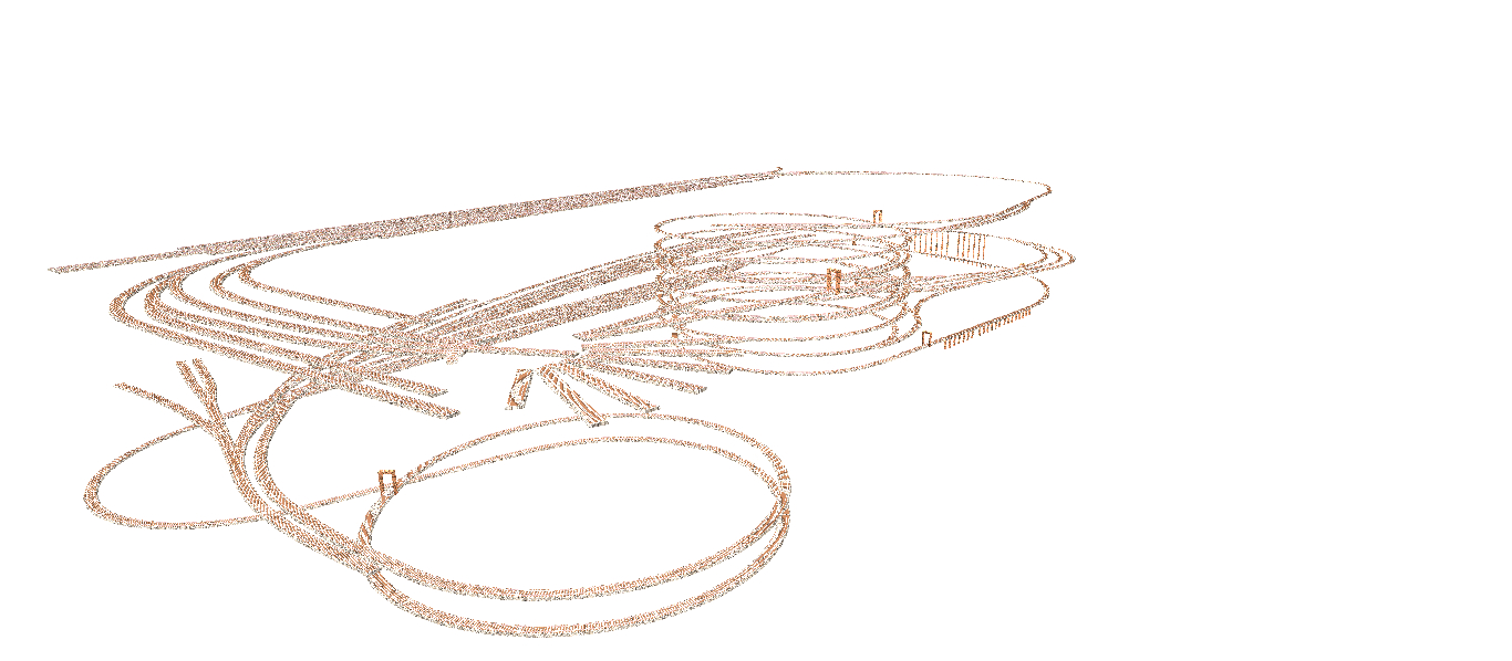

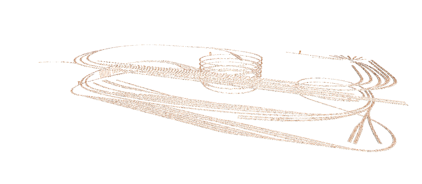

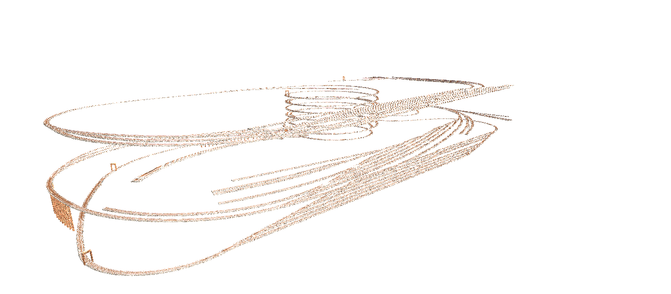

No comento las maniobras posibles en la reserva de este nivel ni de el apartadero del silo del Sempa porque las creo conocidas por todos. Ya sólo me queda poner cómo quedarían los tres niveles de la maqueta en 3D.
Recibid muy cordiales saludos y gracias por vuestro interés.

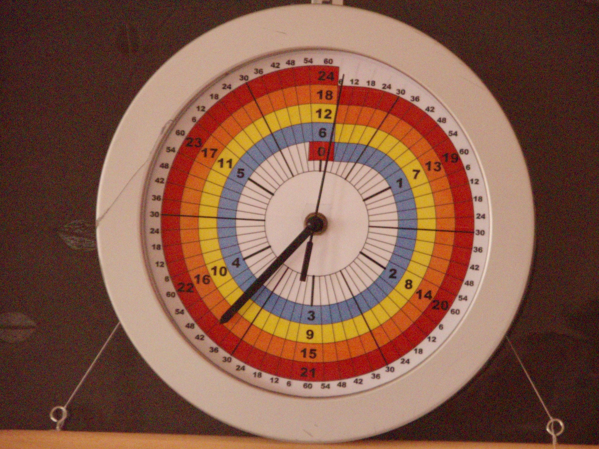

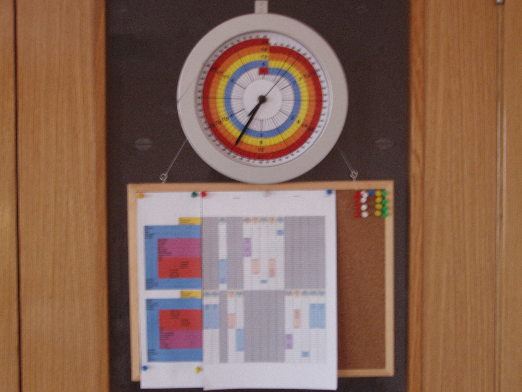

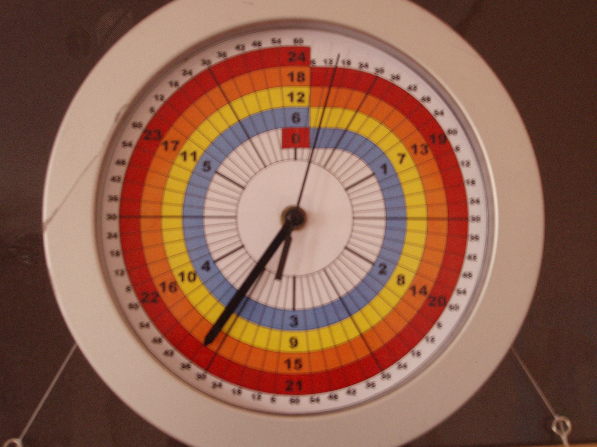

Has hablado de “acelerar” el tiempo en un ratio de 8:1.
Por si te sirve de ayuda, yo empleo un “reloj acelerado”, en el que, en 4 horas, pasa un día entero. Se puede hacer que sean, por ejemplo, 6 u 8, simplemente cambiando las divisiones.
Cogí un reloj de cocina barato, le quité la aguja de las horas, de manera que ahora el minutero es quien marca las horas y el segundero los minutos. Diseñas una esfera, con las divisiones que te interesen, la pegas encima de la original y ya tienes reloj acelerado para explotar tu maqueta.

VAY Avatar de Usuario
Mensajes: 486
Registrado: 16 Ago 2008 18:08
Pongo otra foto algo más nítida :P
Lo que se ve en el post anterior, colgado bajo el reloj son los “horarios”.
Luis.

había visto tu reloj en tu hilo, es una idea muy buena, y entiendo que tu ratio es 6:1, según entiendo solo habría que cambiar el gráfico y se puede funcionar con otra aceleración temporal.

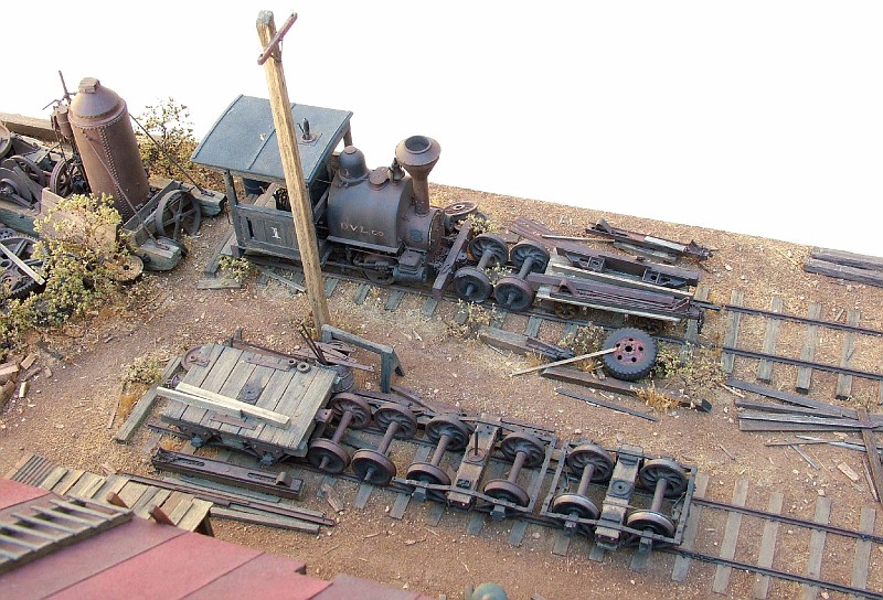

Hay un foro discreto, y que trata del modelismo de fabricación de piezas y el estático. No es sólo ferroviario pero hay algo, a veces muy interesante... no es fácil de encontrar porque está vinculado a una firma de música aunque, en realidad es una tapadera de Fine Scale Railroad, desconozco la razón aunque editan una publicación: The modeller´s annual. Ahí podéis encontrar a mitos como Chuck Doan, Jacq Damen (Maqueta de los tres molinos) Machi Constant, Chester Fesmire, Marc Reuser y muchos otros grandes del modelismo de hoy.
Gente que hace cosas como la adjunta.
La dirección es http://www.finescalerr.com/smf/index.php

Exactamente. Para cambiar la ratio solo tienes que diseñar la esfera que necesites. Dependiendo del número de divisiones obtendrás una ratio u otra.
Si le intercalas un interruptor entre las pilas y el mecanismo puedes “parar el tiempo”, por ejemplo si interrumpes la sesión de explotación para comer, ir al baño, etc...

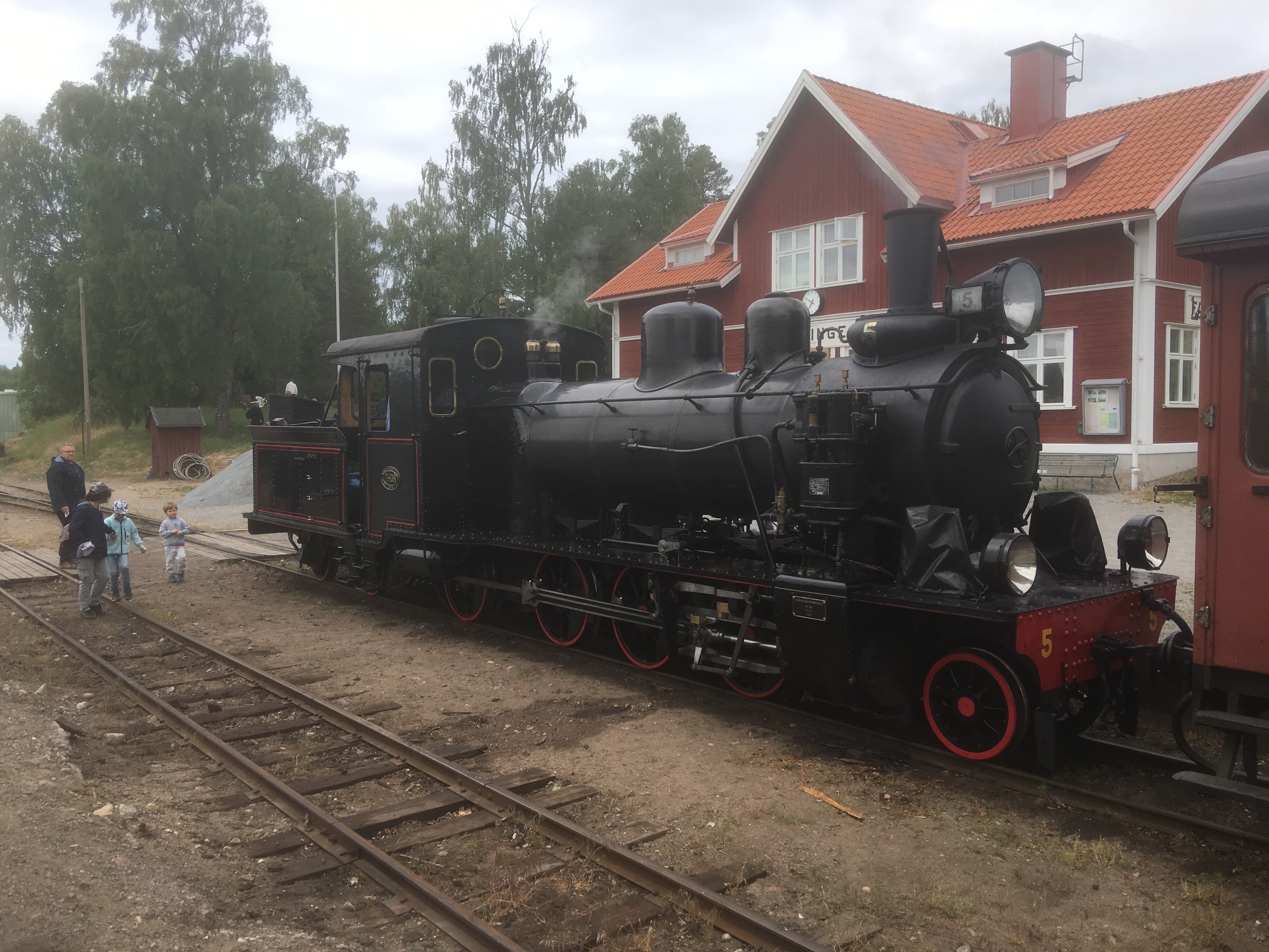

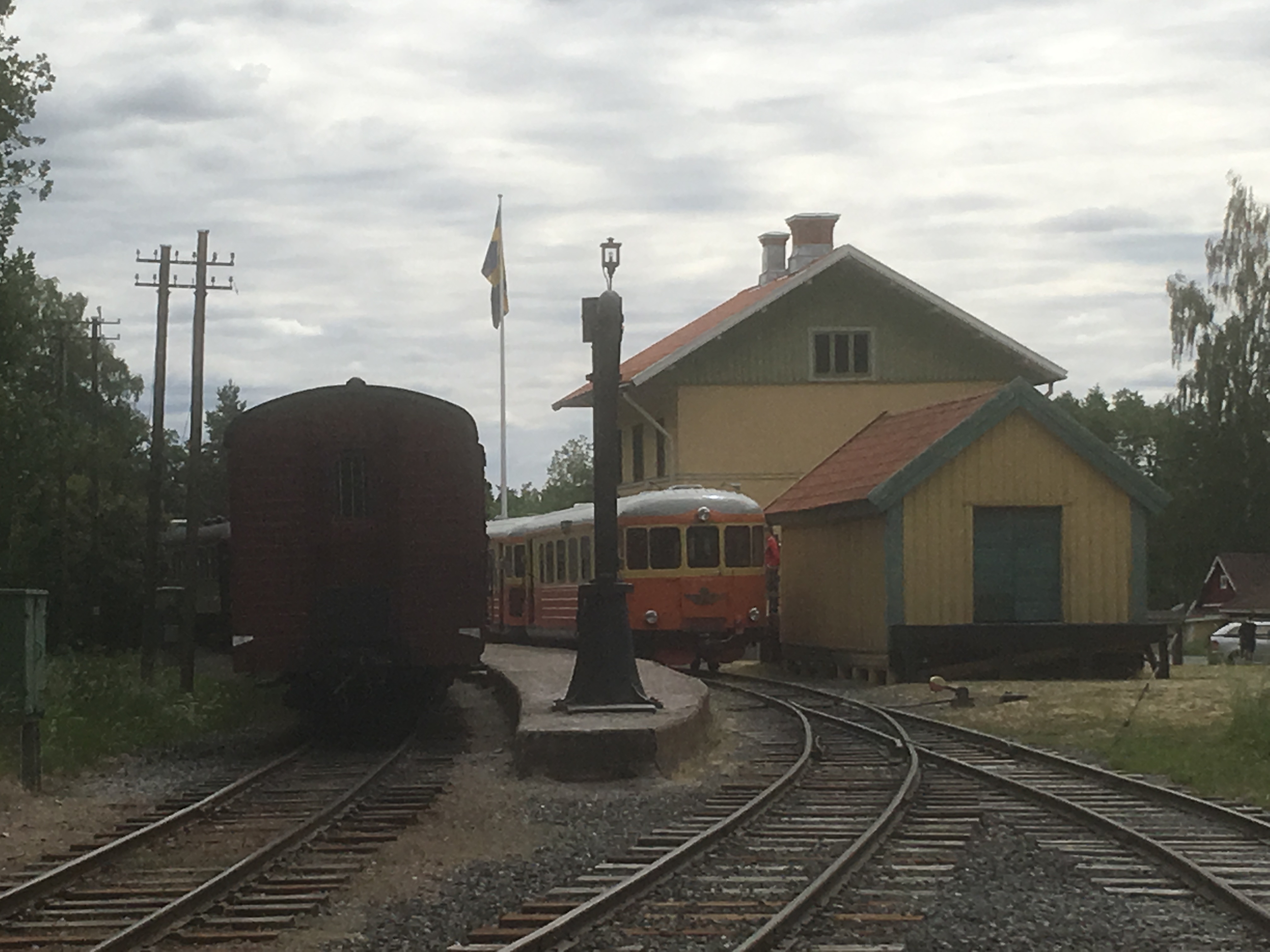

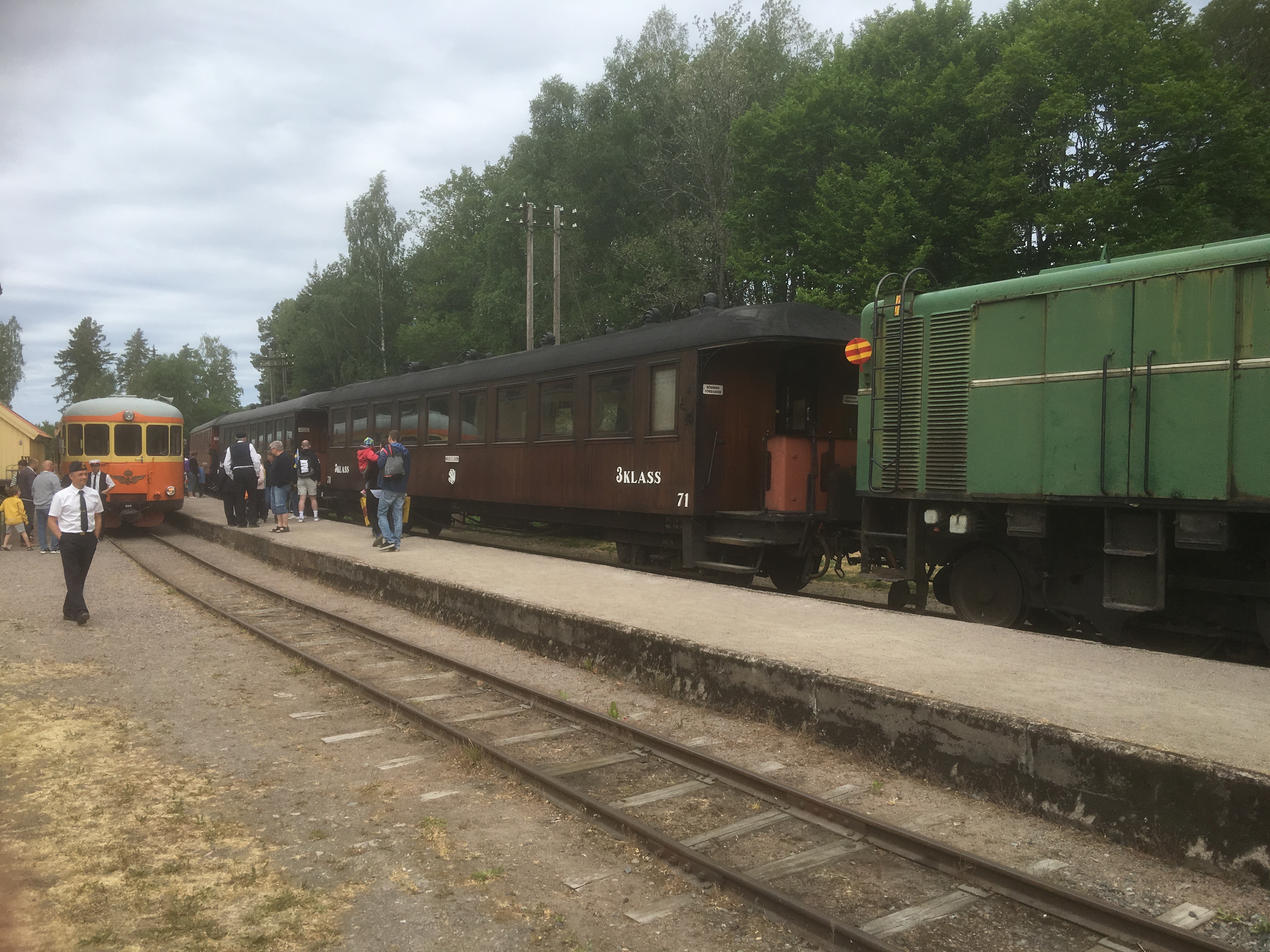

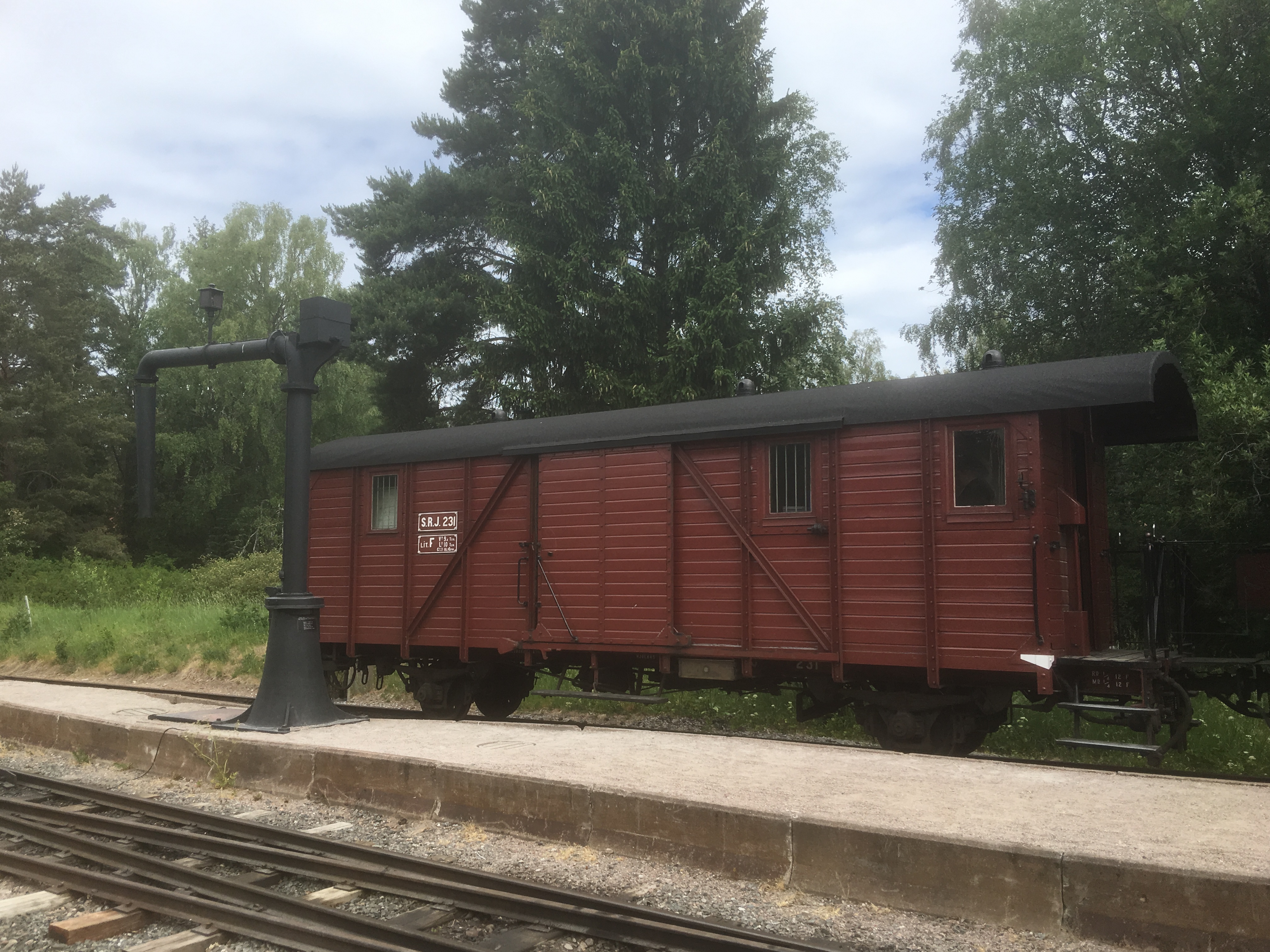

Aquí también hay asociaciones que preservan el ferrocarril. Ahora soy miembro del Uppsala-Länna-Faringe.
http://www.lennakatten.se/en/1-welcome-to-lennakatten
33 km de vía estrecha que se explota con fines turísticos y de servicios a las comunidades por las que pasa -heredera de una red de más de 330 km. Todos participamos de manera altruista en el funcionamiento durante el buen tiempo y durante el invierno se hacen labores de mantenimiento
Espero integrarme al equipo para la restauración, ya en curso, de la mayor locomotora de vapor de vía estrecha de Suecia que funcionó por allí.
Este ferrocarril tiene actualmente todo tipo de vagones, estaciones, talleres/reserva, rotonda, etc,
El precio por ser miembro: 35 euros al año!!!

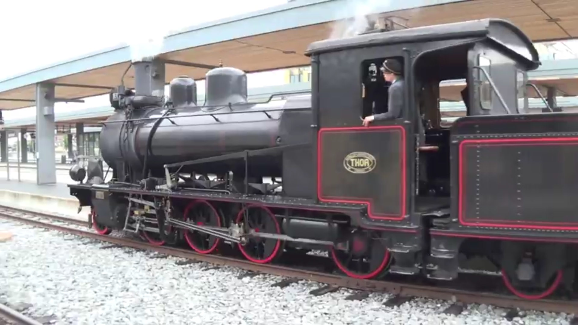

No olvidaré el año pasado, cuando lo visité por primera vez, que al acercarme a la locomotora Thor (vapor), y husmear desde el suelo la cabina, no pude resistir preguntarle a los maquinistas:
-"¿eso de ahí son los niveles de agua de la caldera, verdad?"
Y su respuesta fue
"¡Sube!"
¡Lo que tardé yo en estar allí!! :lol:
https://www.youtube.com/watch?v=OU1cTagtR-I
aprendo de casi todos pero en especial de jcrmza, jmanugo, trenesgarrat, UPacific1862
no puedo ni debo aprender de:...¡se me ha olvidado!
Mensajes: 6598
No comprendo ese tipo de rodaje 140 donde la separacion entre el eje 3 y 4 es tan grande que cabe un 5 eje.
