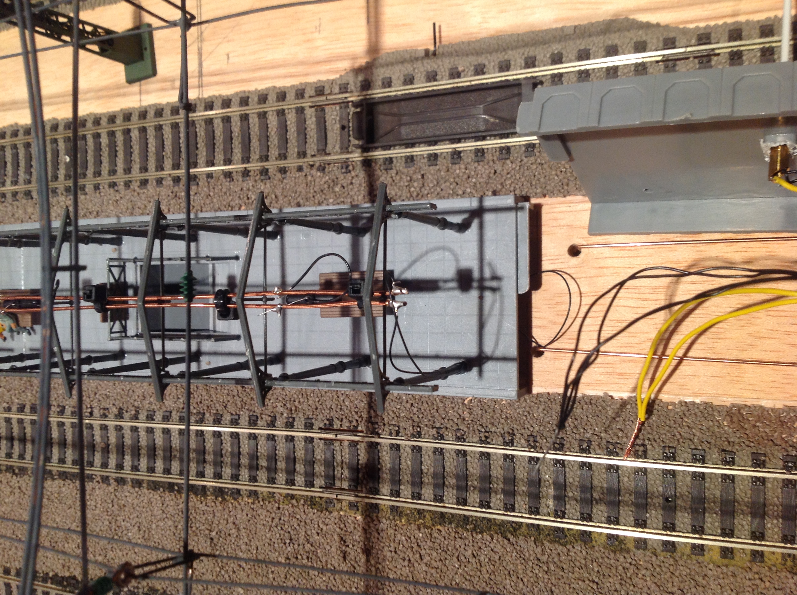

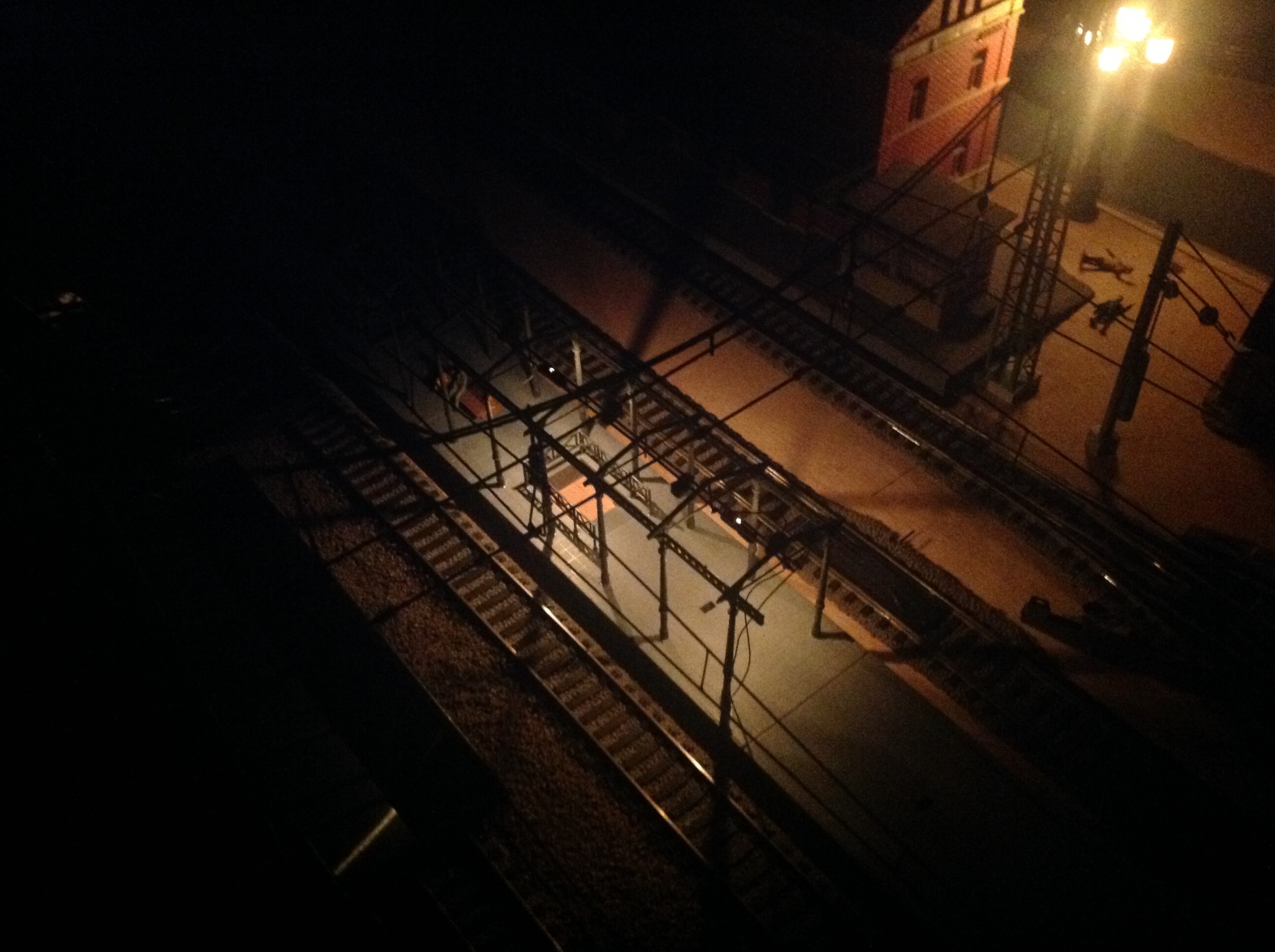

Subo unas fotos de mi instalación casera de lámparas en las cerchas que sustentan el techo del andén.
Si alguien quiere los detalles que me lo haga saber.
A vista de pájaro, la tensión mediante dos barras de cobre.
Cita romántica al caer la noche.
Tanto ha caído la noche que ha derribado a dos Preiserman, arriba y a la derecha.

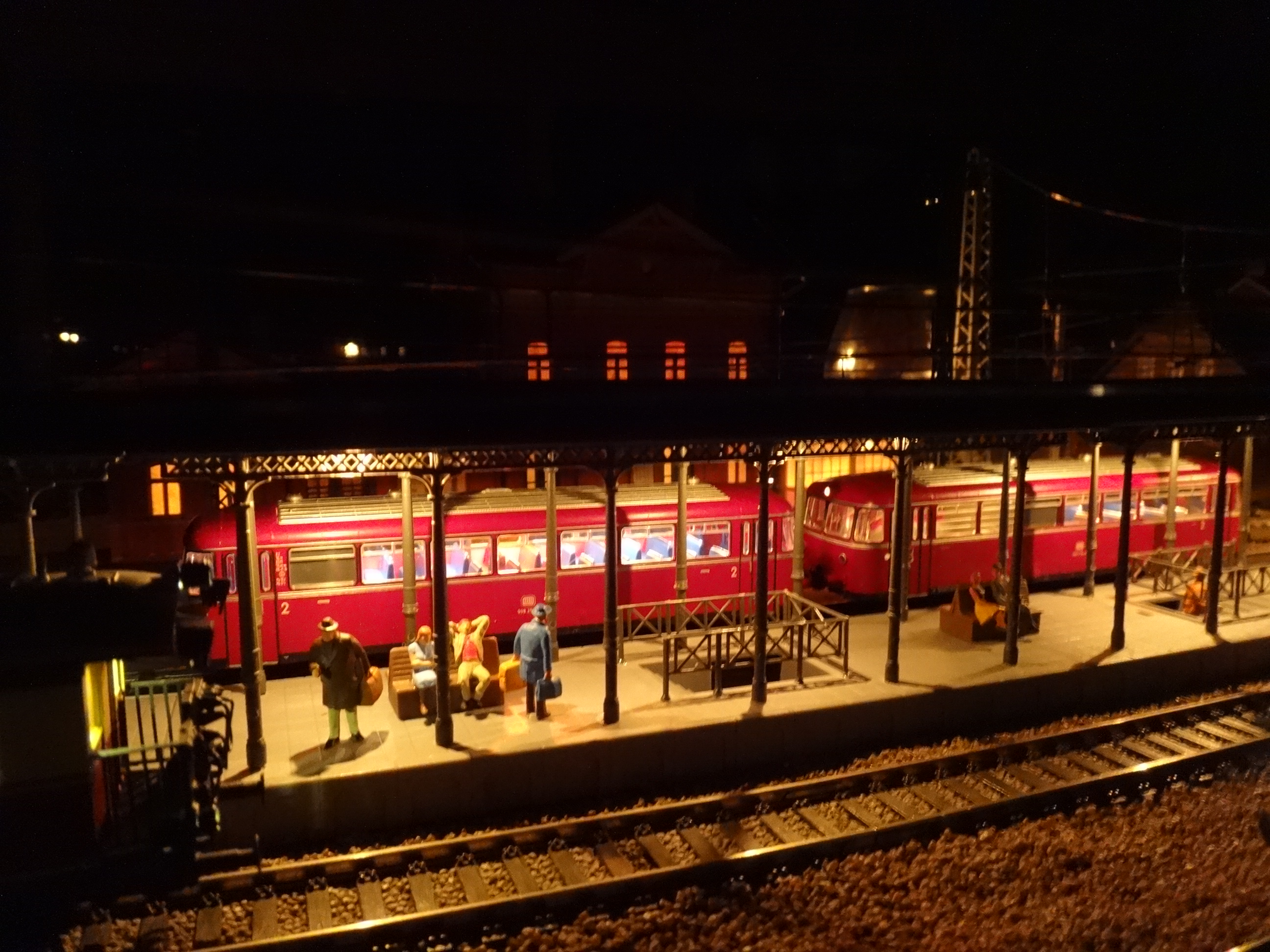

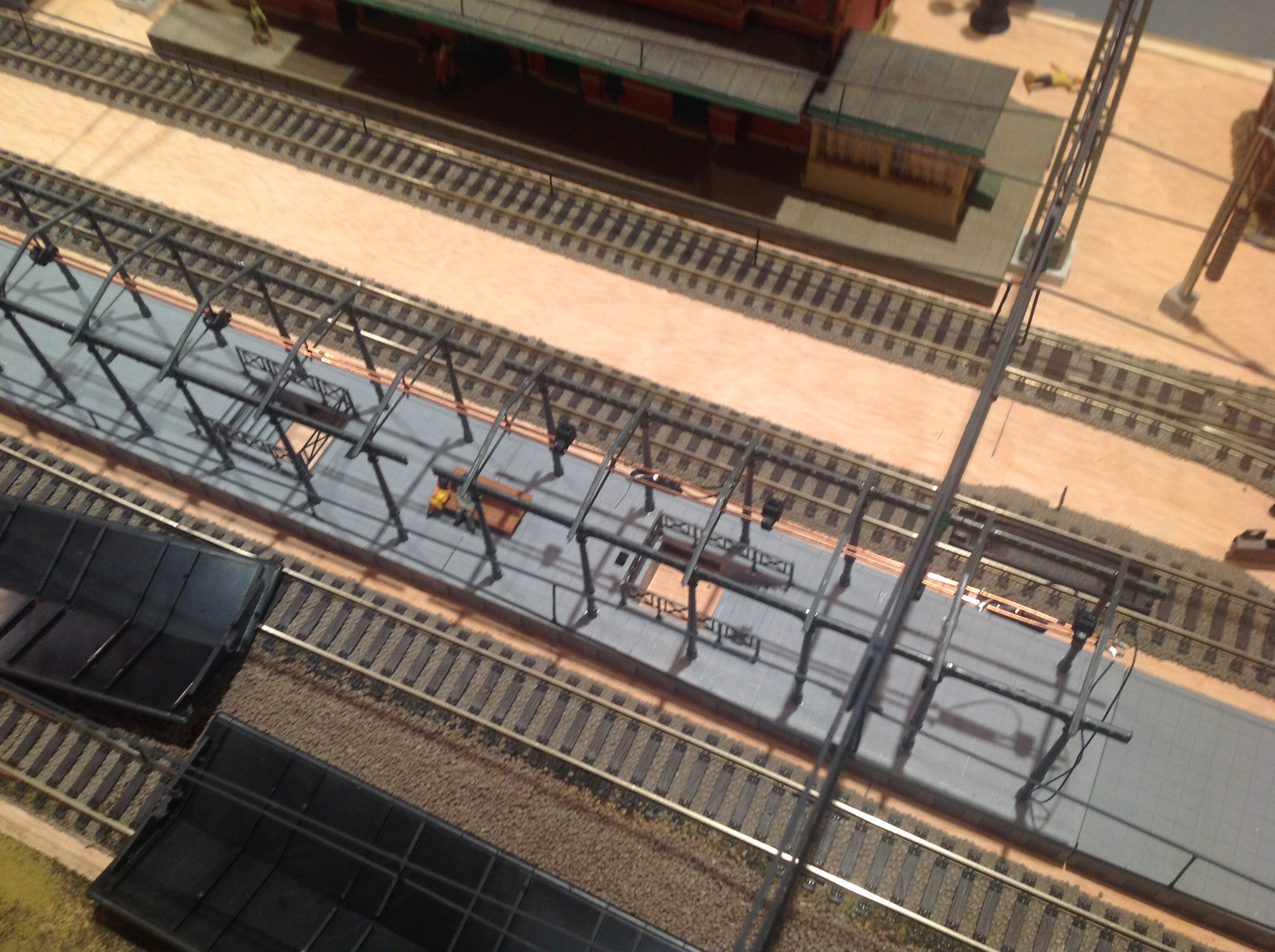

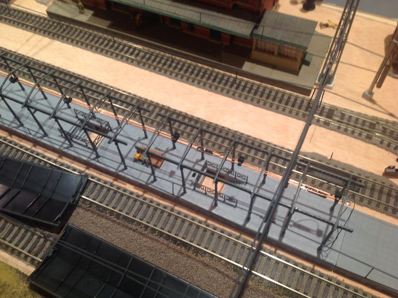

Subo unas fotos del andén en construcción y de las luces del mismo.
Vista panorámica del andén con las cerchas a la vista y a falta de colocar el tejado.

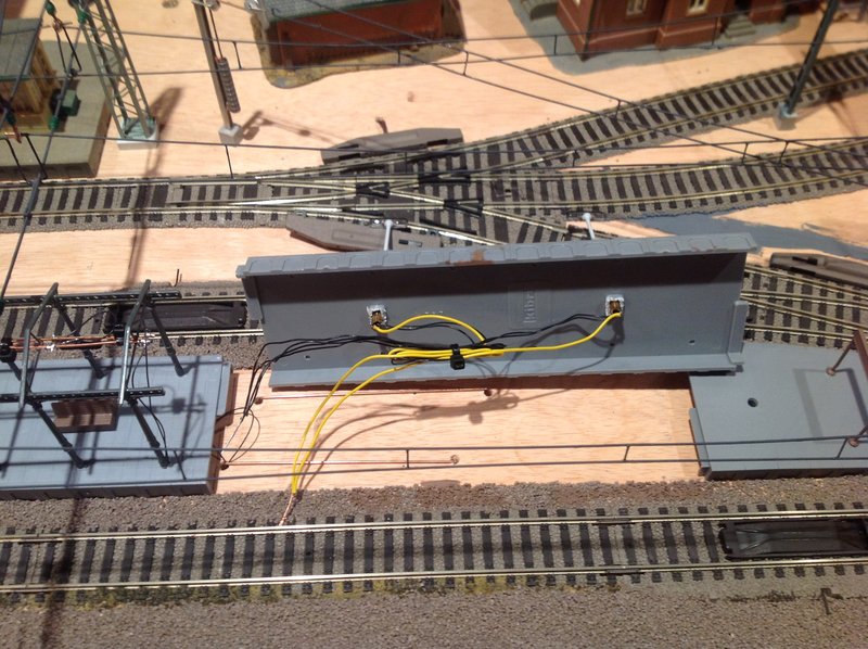

Ya instaladas las farolas con sus bases en el suelo del andén; los cables van soldados a unas varillas de cobre con tensión y el excedente de cable no lo corto sino que lo recojo con una brida.
Detalle de las varilla de cobre.

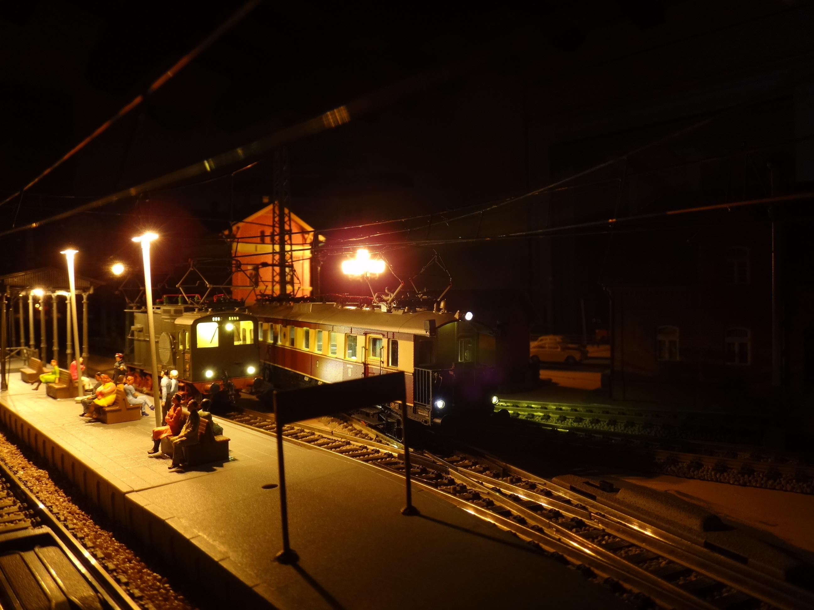

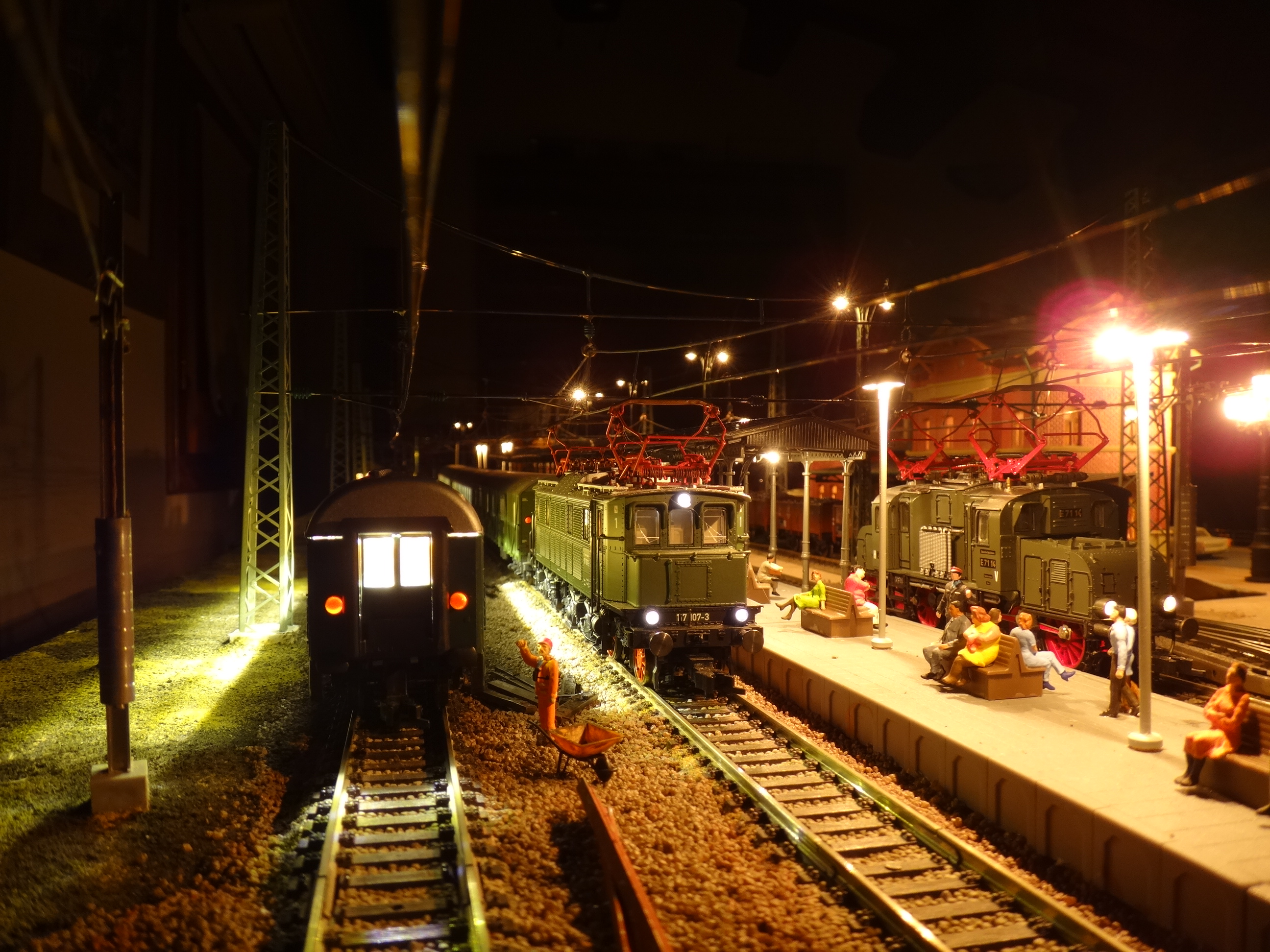

Andén ya montado y colocado en su sitio, sólo cabe esperar la entrada de la noche para ver si la iluminación es la idónea.

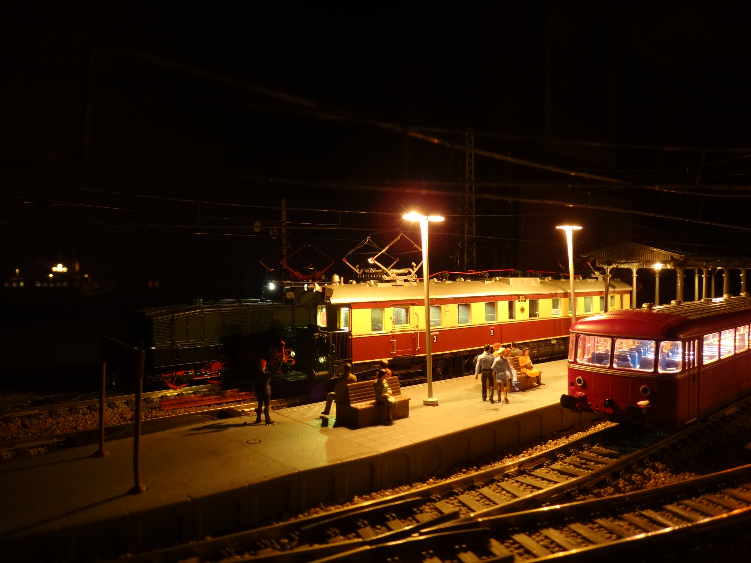

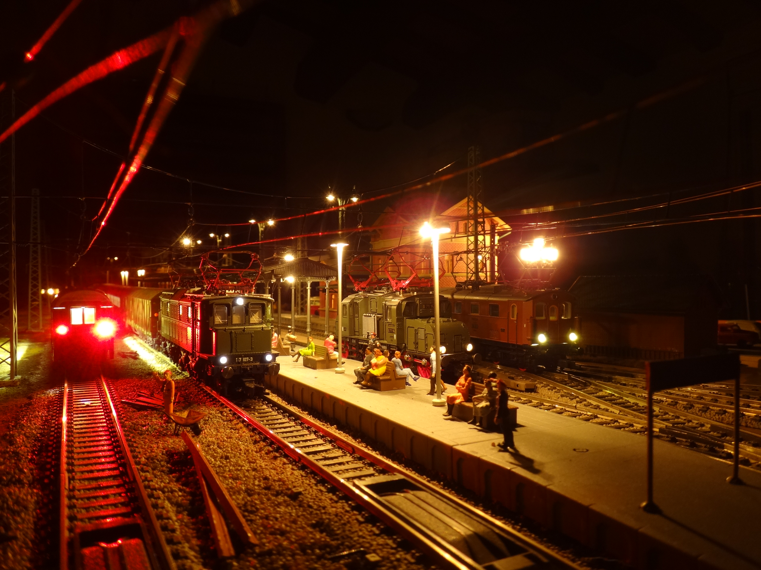

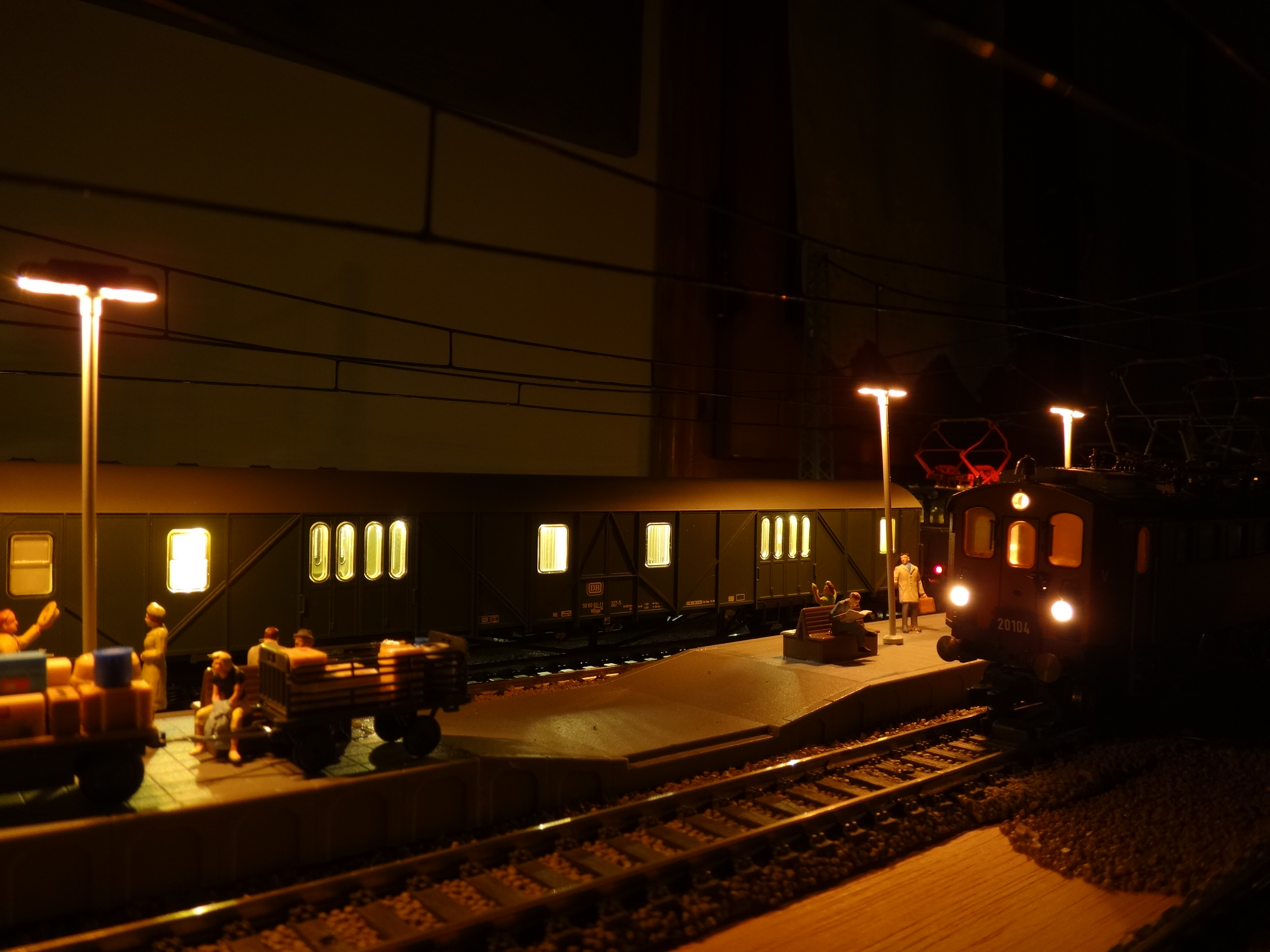

Ya entrada la noche, en primer plano estacionada una E 507 de la KPEV, época I.
Más de cerca se observa perfectamente su extraña belleza.

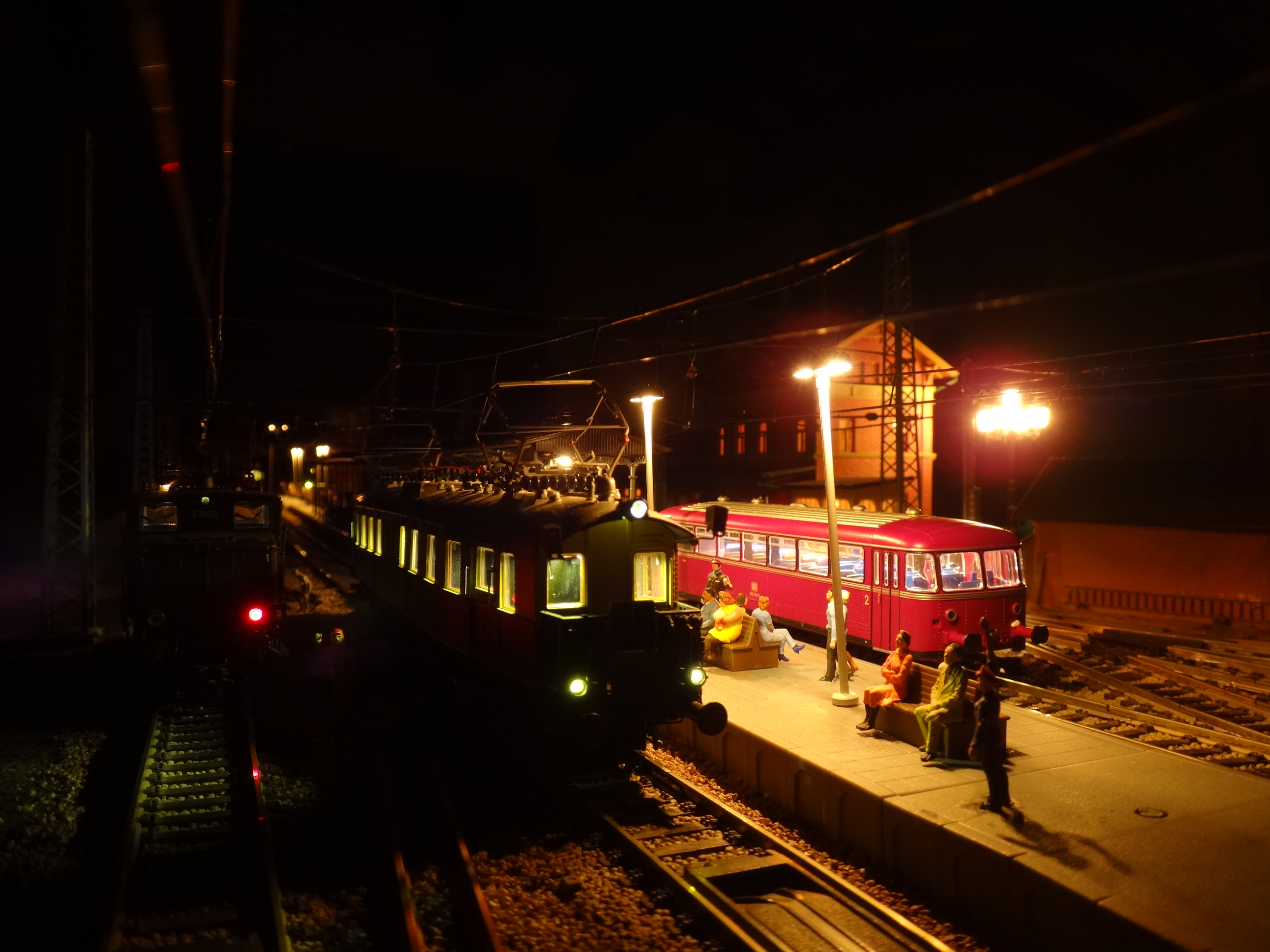

Un automotor con librea crema y rojo serie ET 98 de la DRG época II emprende la marcha.

Da gusto comprobar que el hilo de esta excelente maqueta sigue activo con nuevas e interesantes aportaciones. Y si es con una EG 507, que pedir ya. Aunque la veo un poco huérfana sin vagones de mercancías adecuados. (Esto se llama proselitismo de época I). :lol:
La iluminación se ve muy adecuada y, por lo que aprecio, sólo ilumina lo que tiene que iluminar, el andén, y no toda la maqueta como a veces nos ocurre por exceso de luz. Enhorabuena.

Muy buen trabajo. Me gusta particularmente la foto nocturna con el automotor saliendo de la estación.
Una imagen tremendamente evocadora.

Gracias por tus elogios, las faroles son de Aneste y de ampolla no leds, me gusta mucho la luz cálida que emanan.

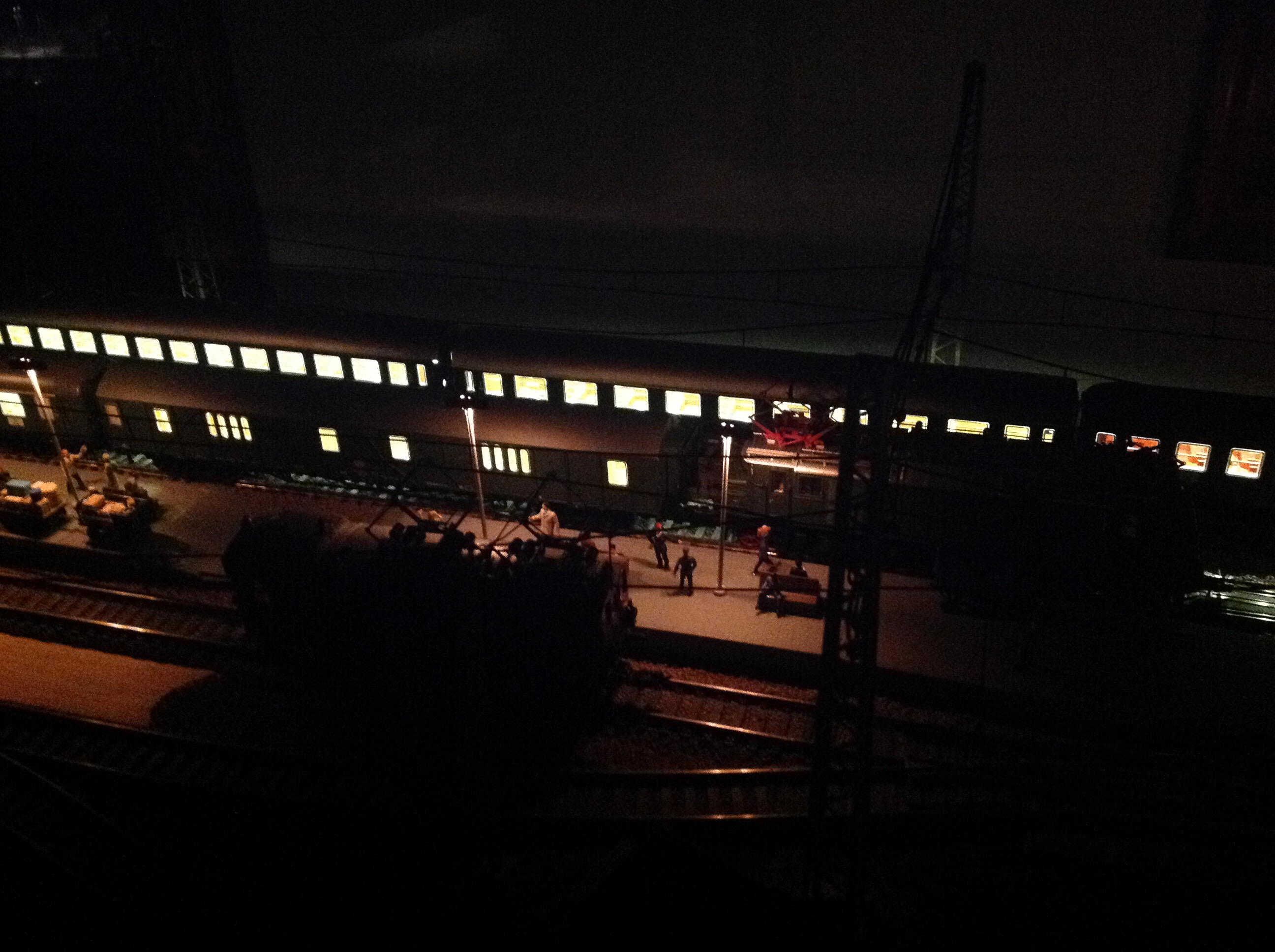

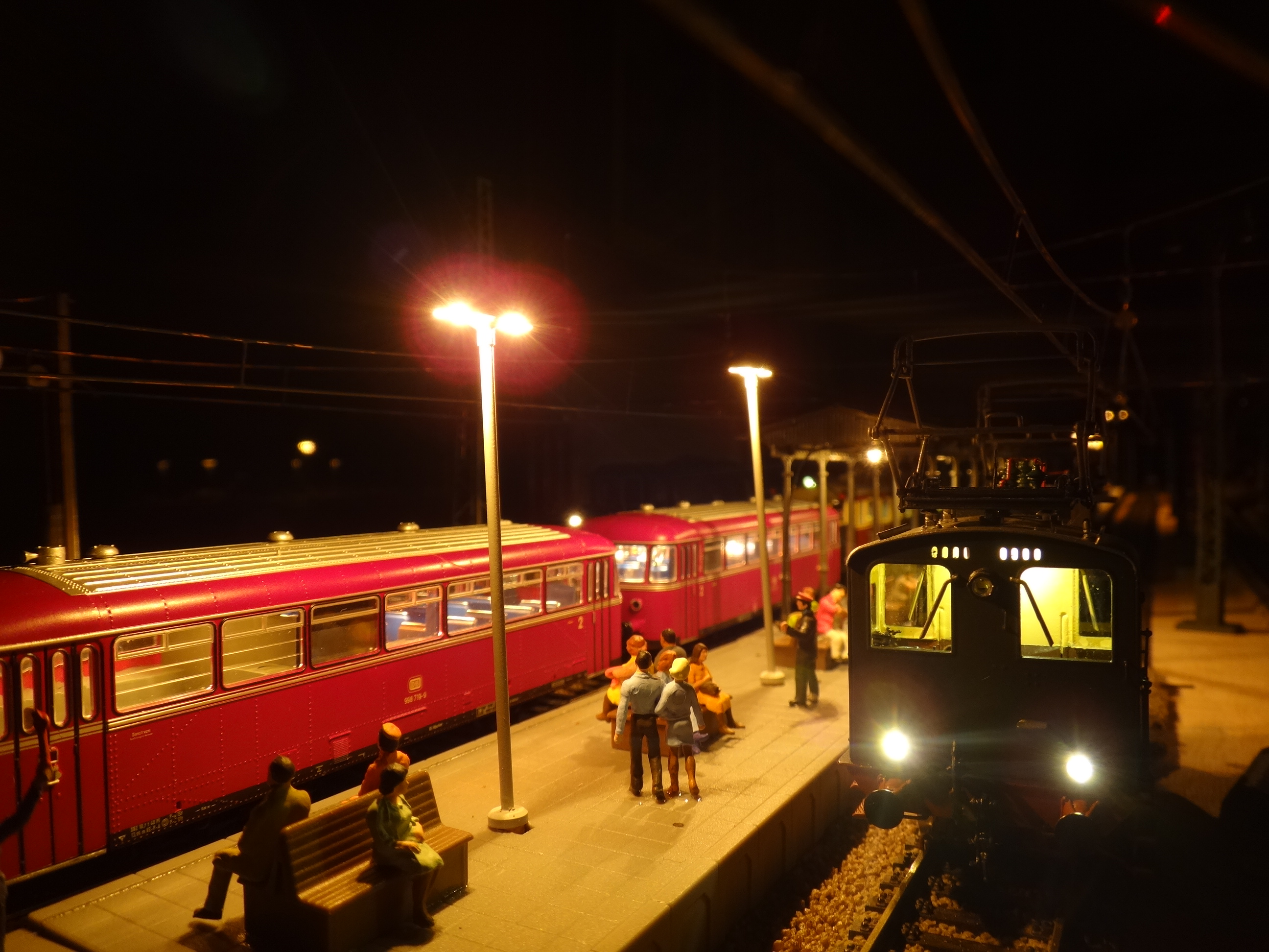

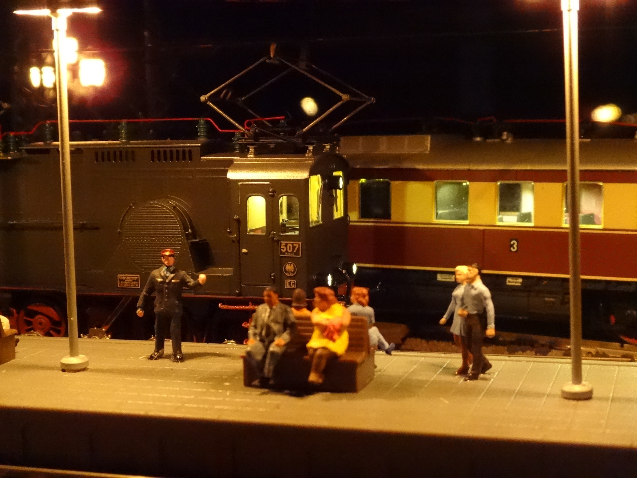

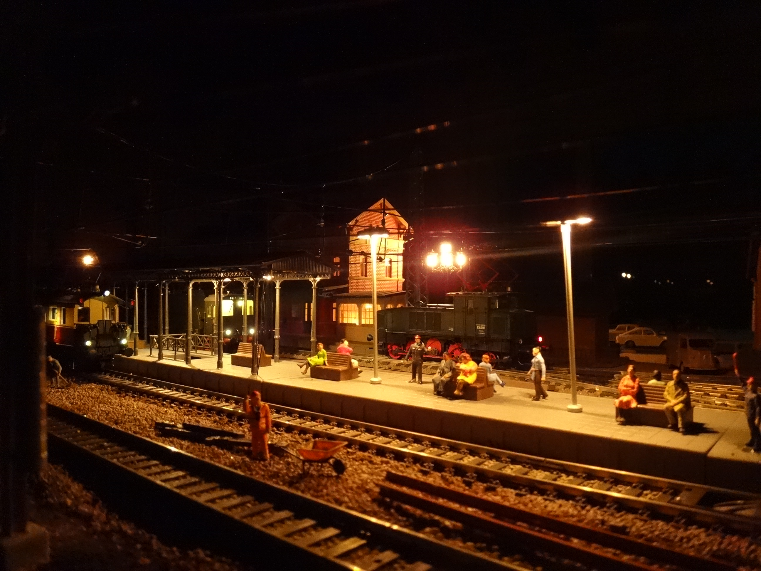

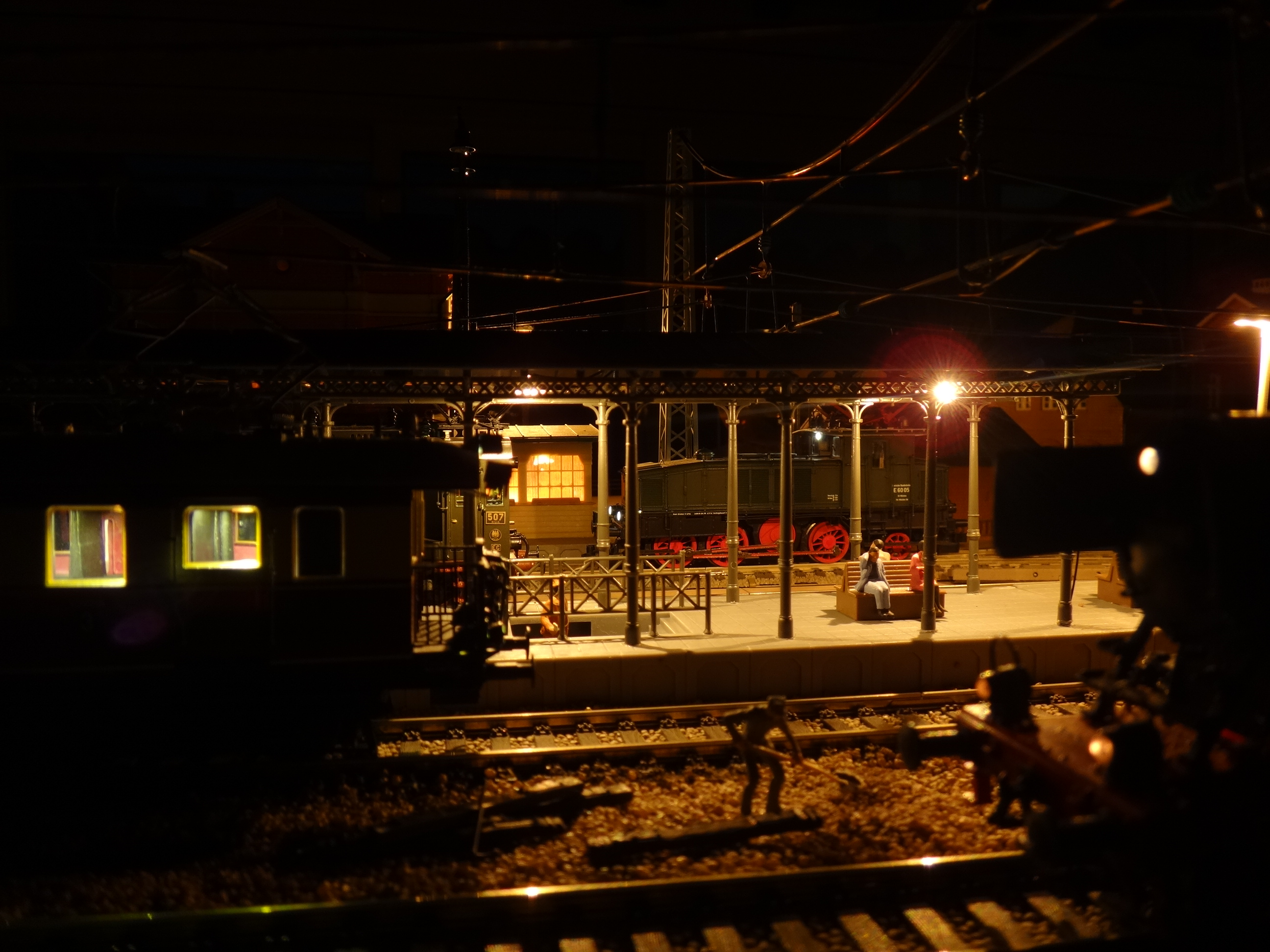

Gracias a ti también por tus elogios, subo unas fotos más ya bien entrada la noche, aunque debe ser fin de semana porque hay un motón de gente en los andenes, aparte unos operarios rezagados, lo que queda de una brigada, acaban en la penumbra una reparación entre vías.
Espero que os hayan gustado.

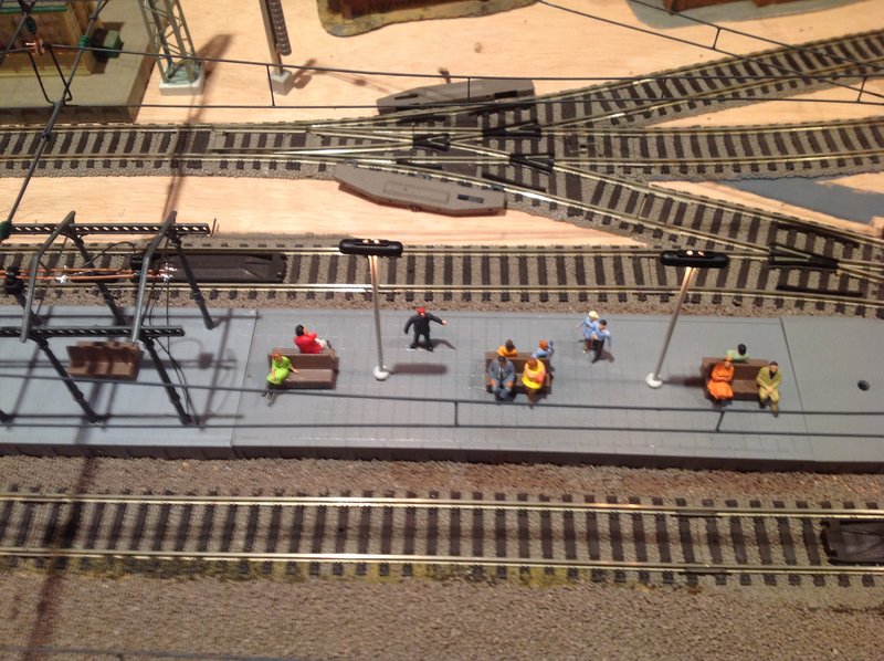

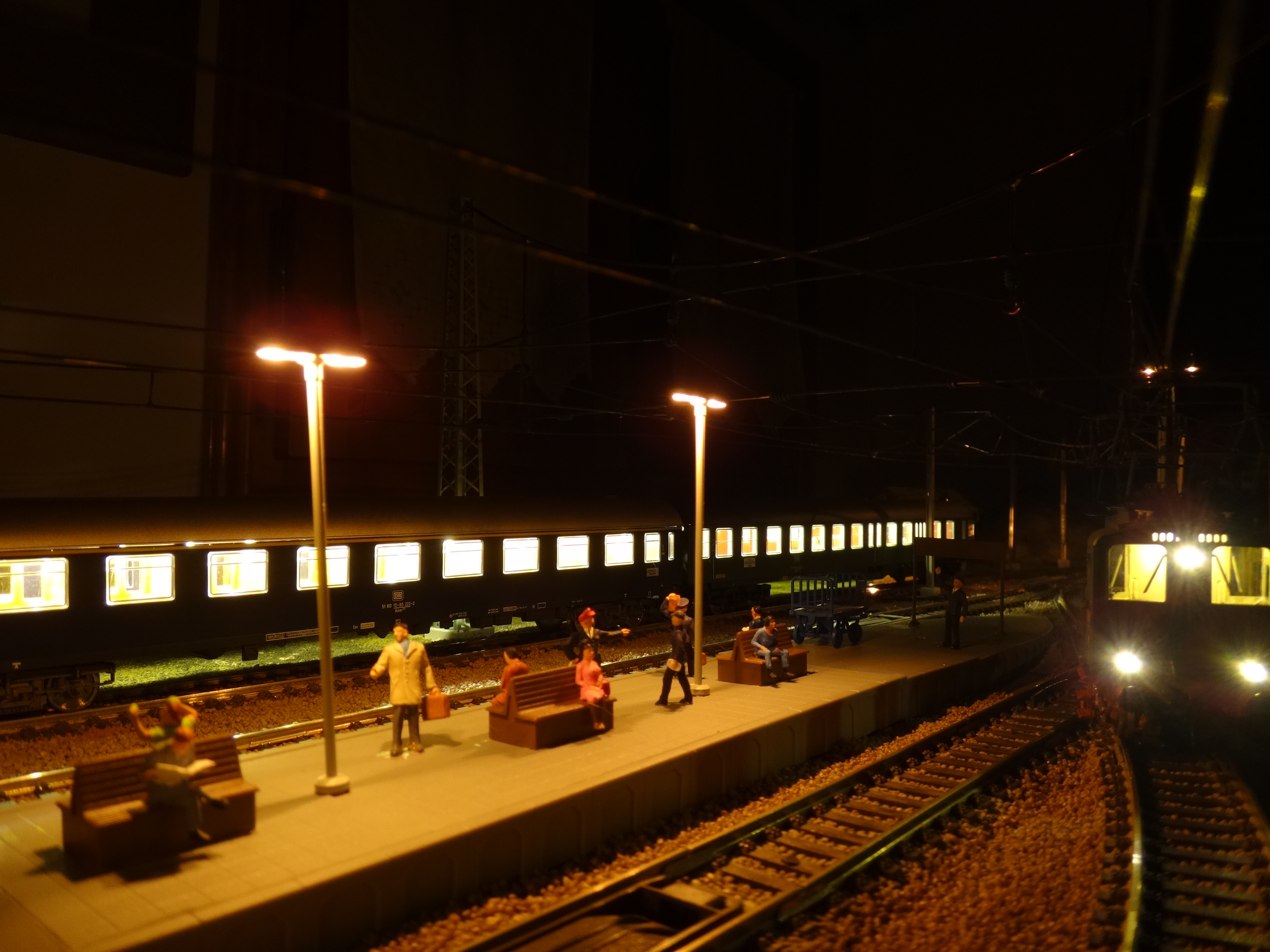

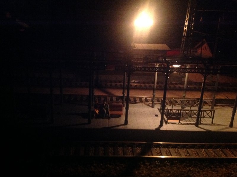

Subo unas fotos más con otro trozo del andén con luz.

Unas fotos nocturnas preciosas. Incluso de noche los personajes parecen más reales.

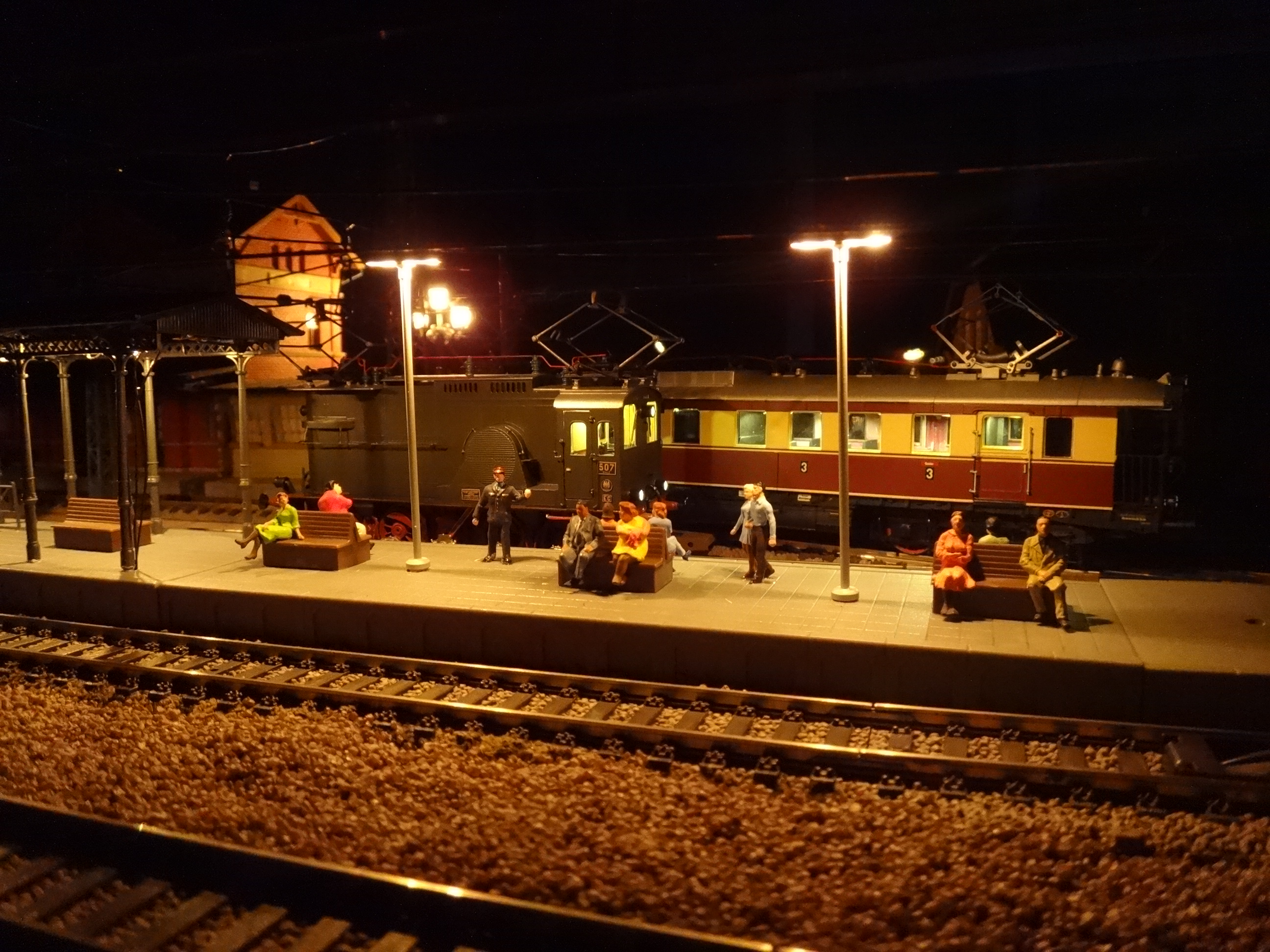

Gracias mikelet, celebró que te gusten y subo unas pocas más.
Espero que estas también te gusten, son mis Silverlinge recién iluminados con tiras de leds.

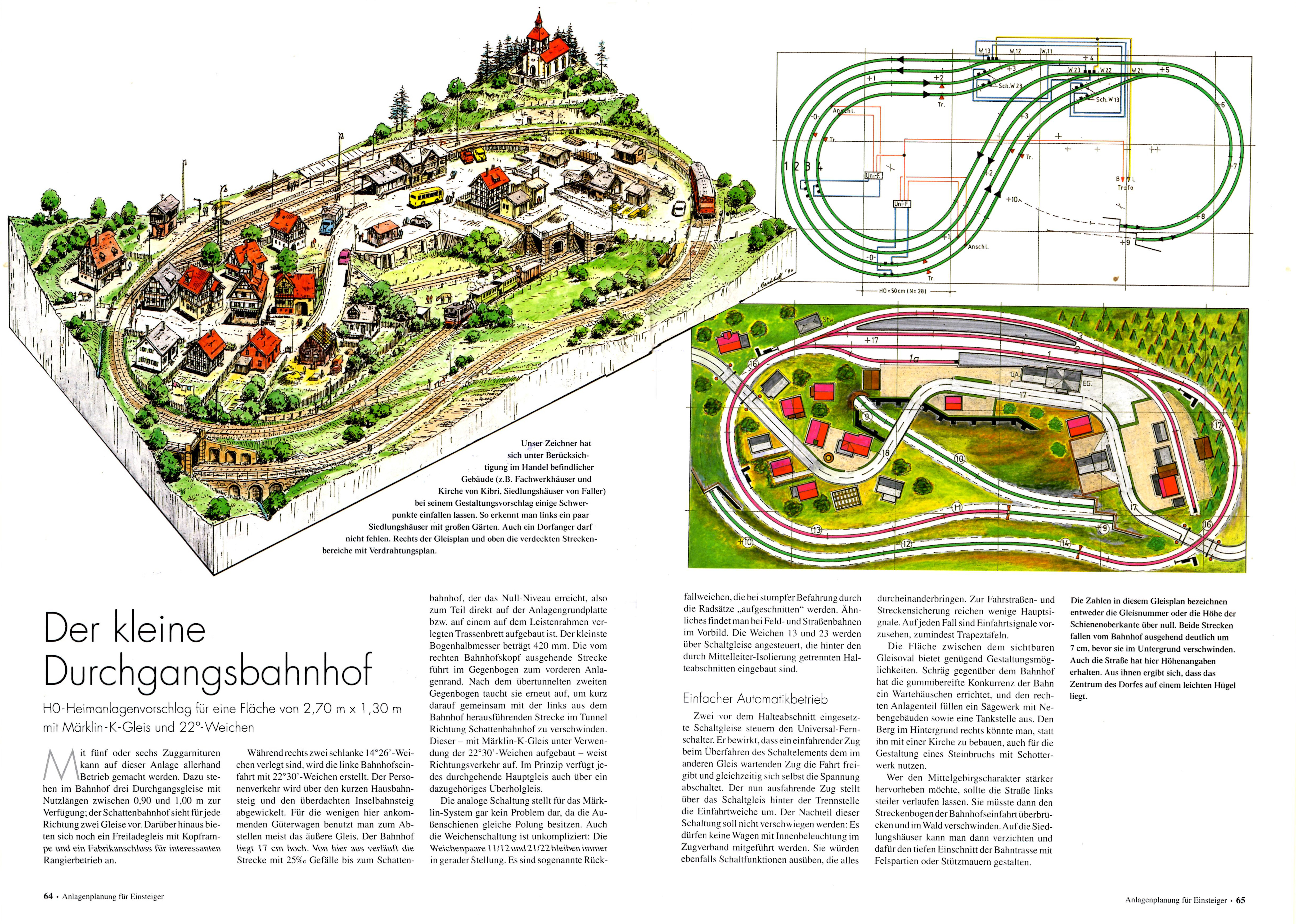

Subo una foto del plano en el que me inspiré para realizar mi maqueta, es de la revista alemana 1 x 1 des Anlagenbaus número 1 del 2009.

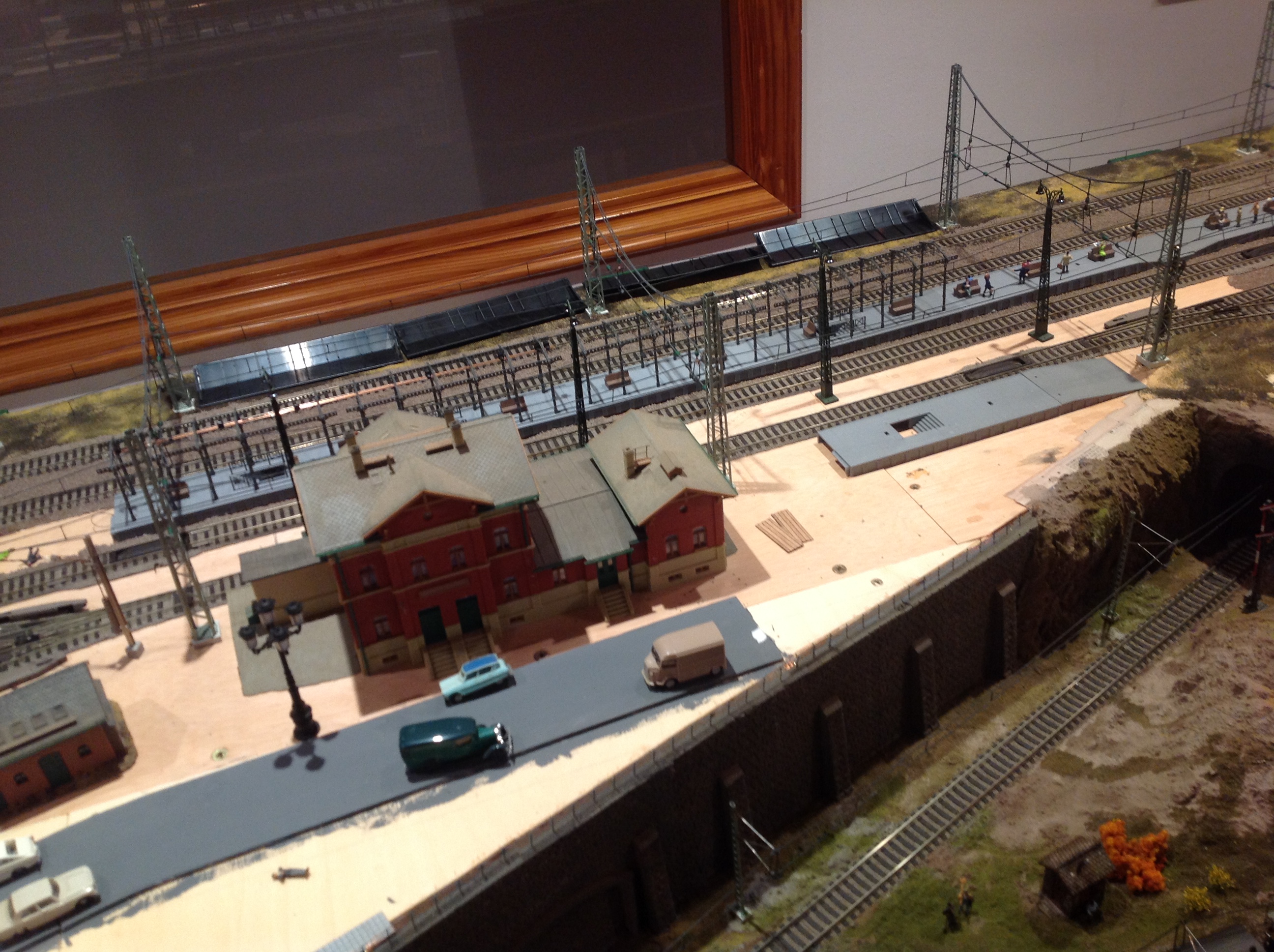

Que chulada de maqueta, un ambiente muy conseguido, ¿ Como realizas el suelo directamente a tablero ? saludos

Bueno pues depende, si miras al principio del hilo veras como hice un su día la infraestructura, las rampas se sustentan con montantes a un bastidor hecho con largueros de madera en "L", si te refieres a la textura del suelo, sí está hecho directamente al tablero o a la rampa, con pasta de modelar marcas BUSCH o NOCH y la hierba es Fine Turf color hierba quemada de WOODLAND SCENICS.

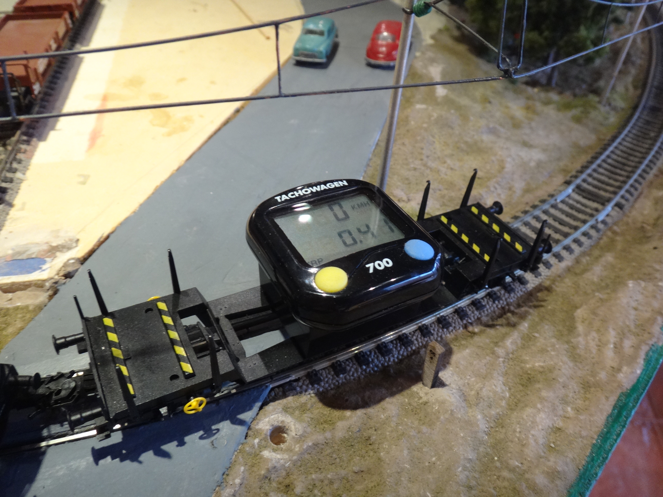

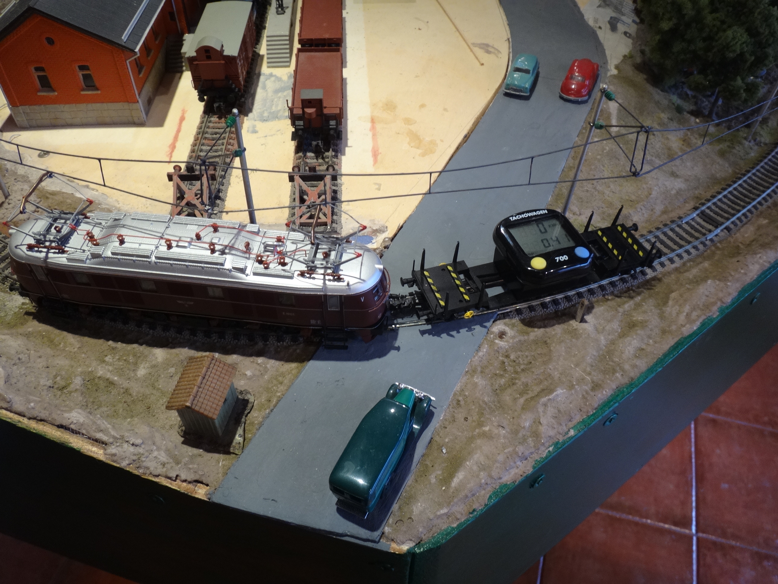

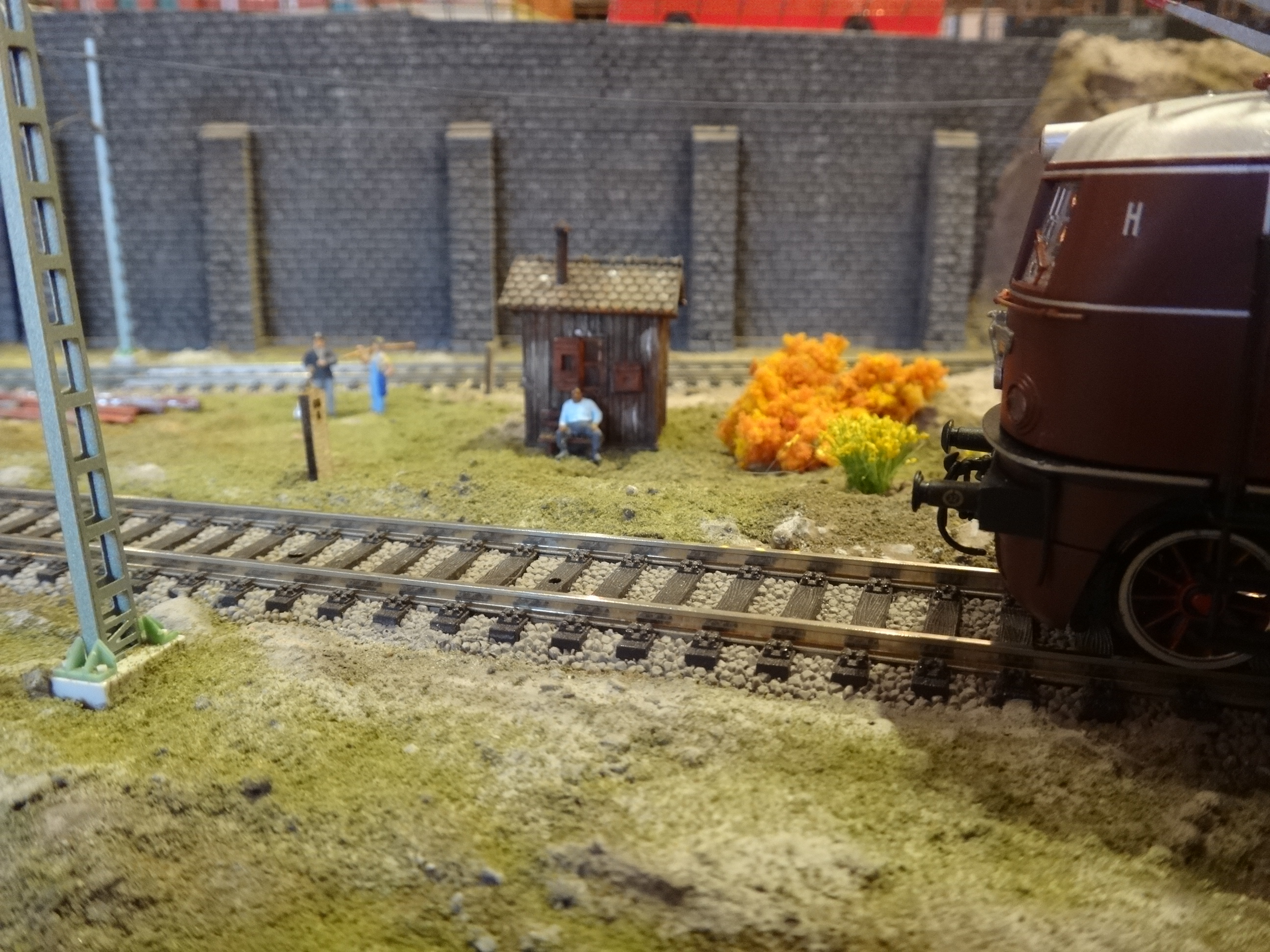

Hoy con el vagón tacómetro he empezado a poner los mojones kilométricos.
