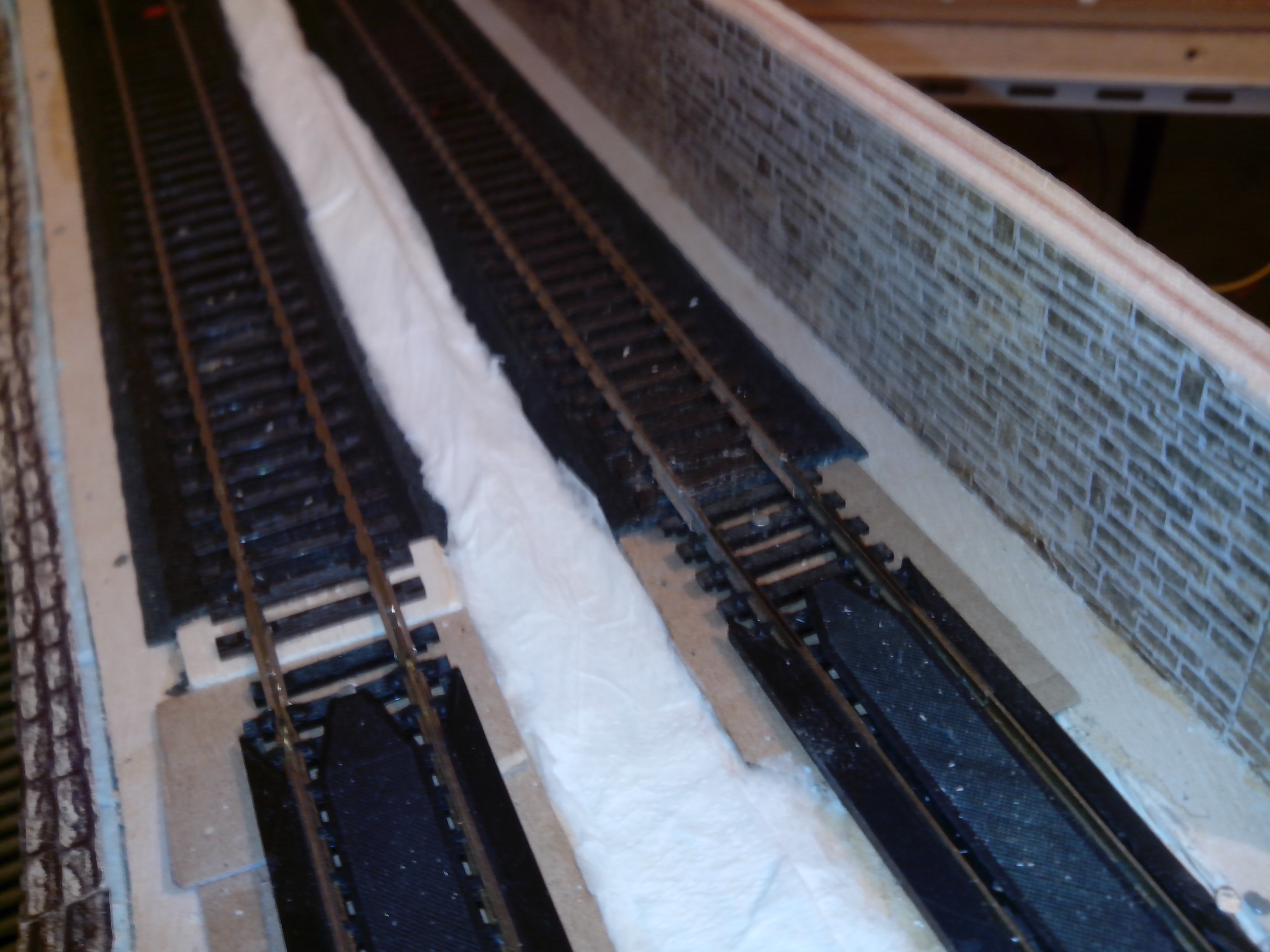

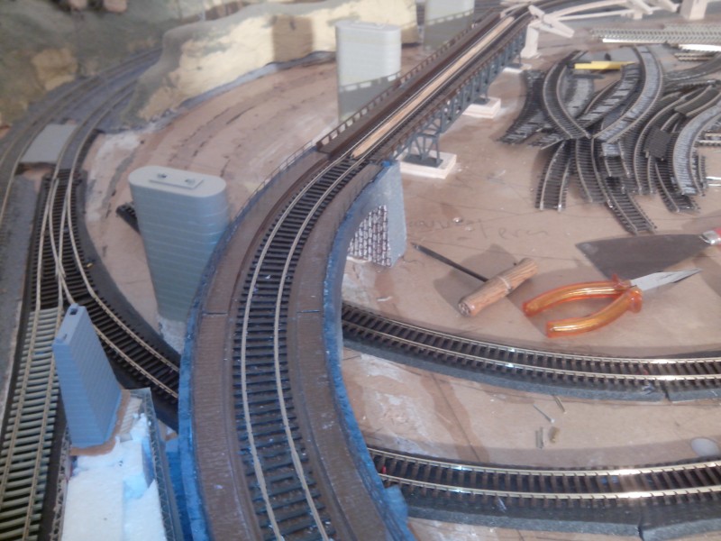

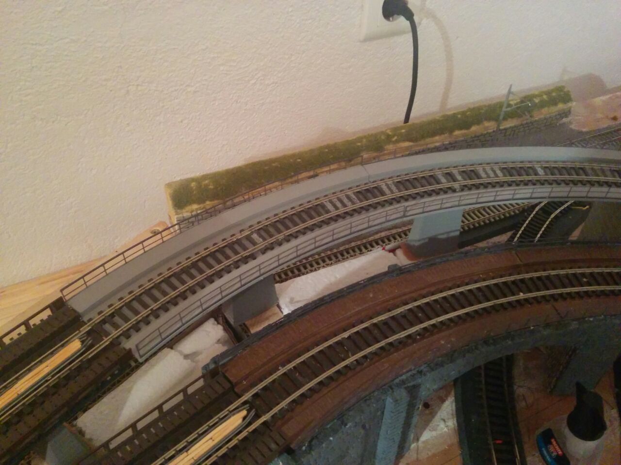

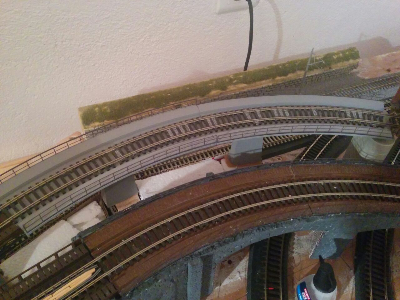

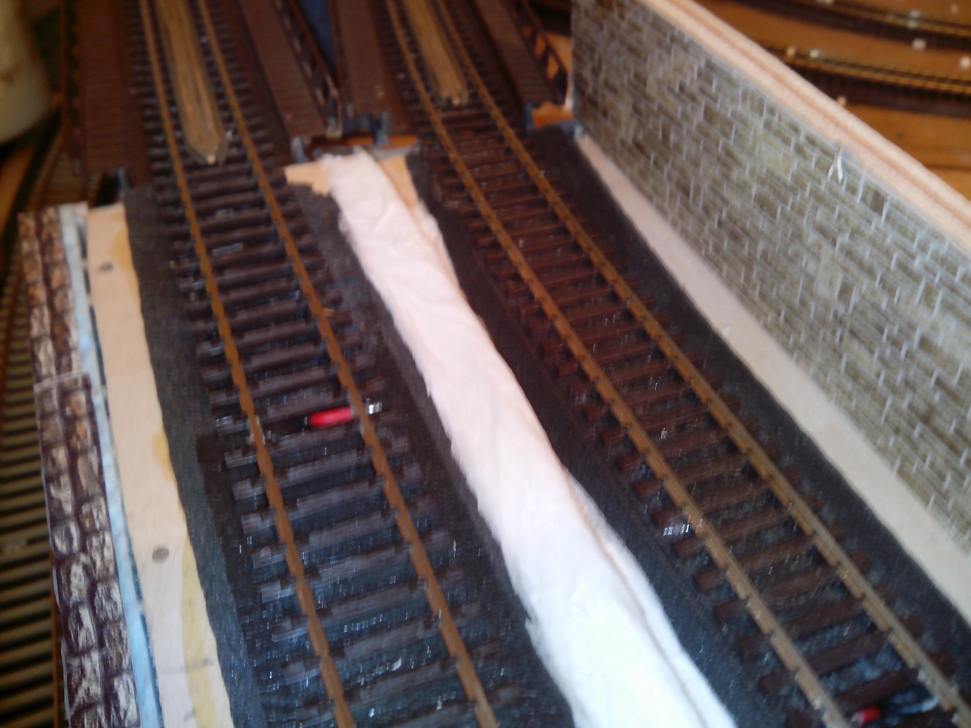

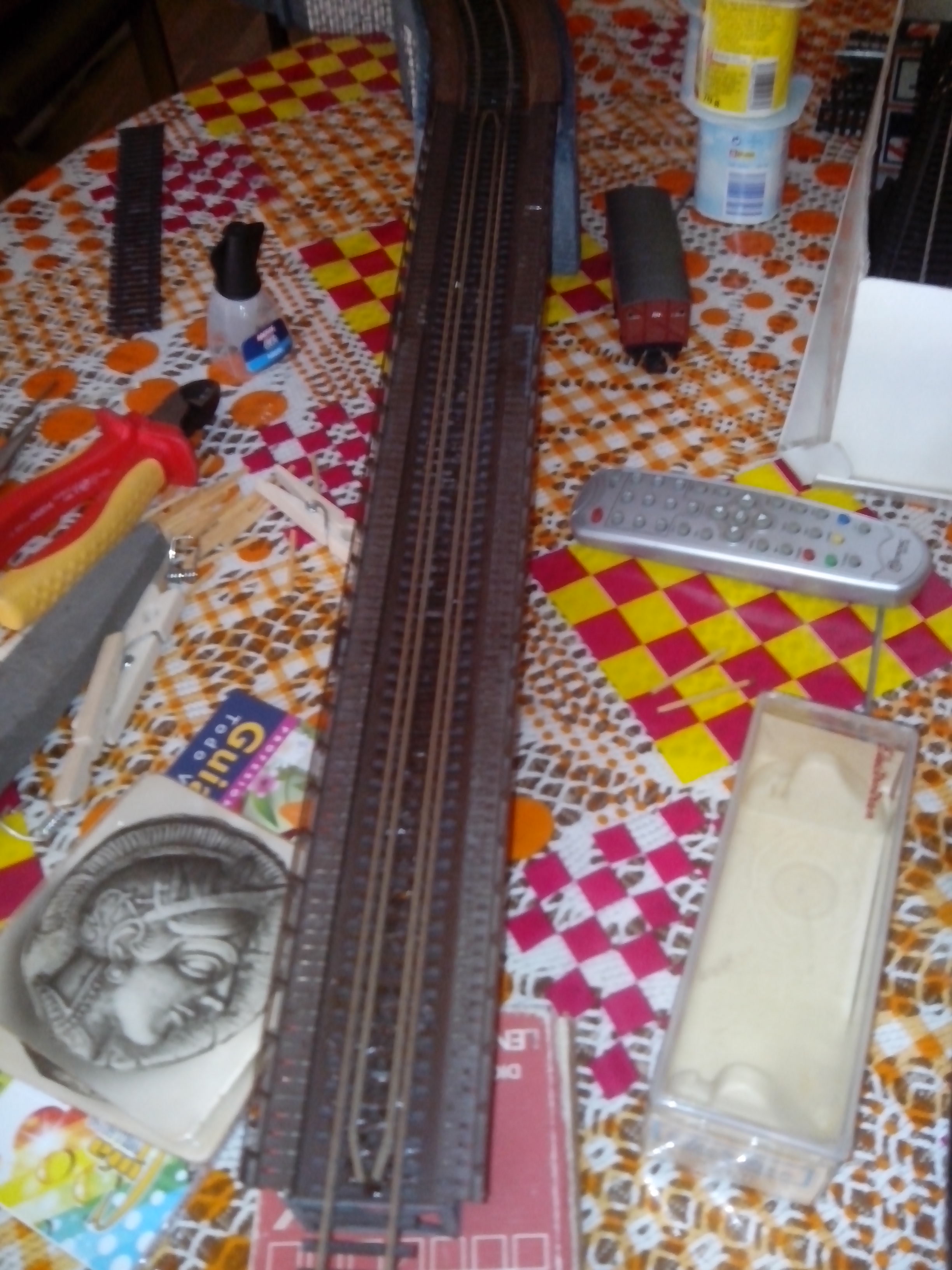

Contracarril y tablillas en el puente.

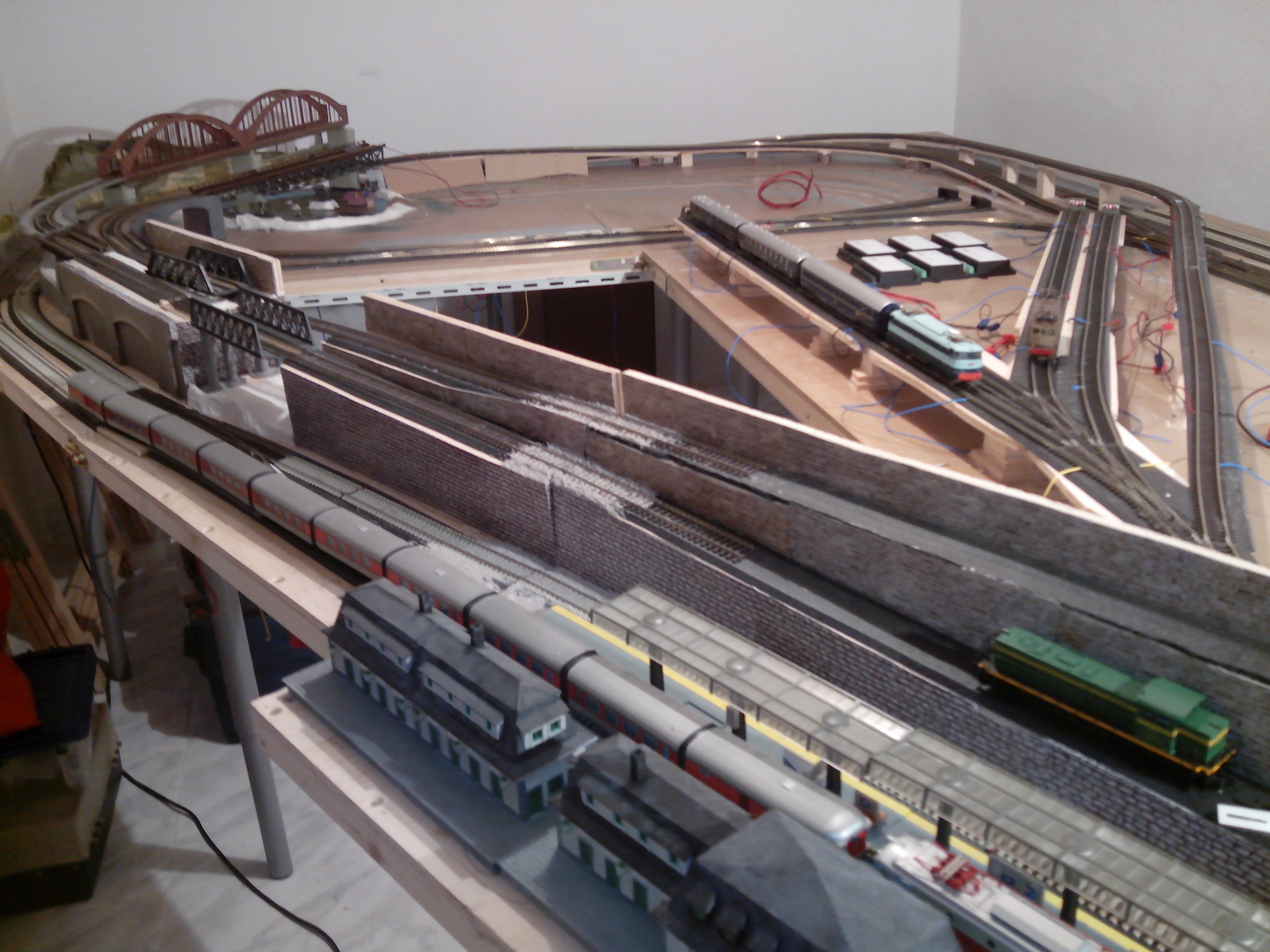

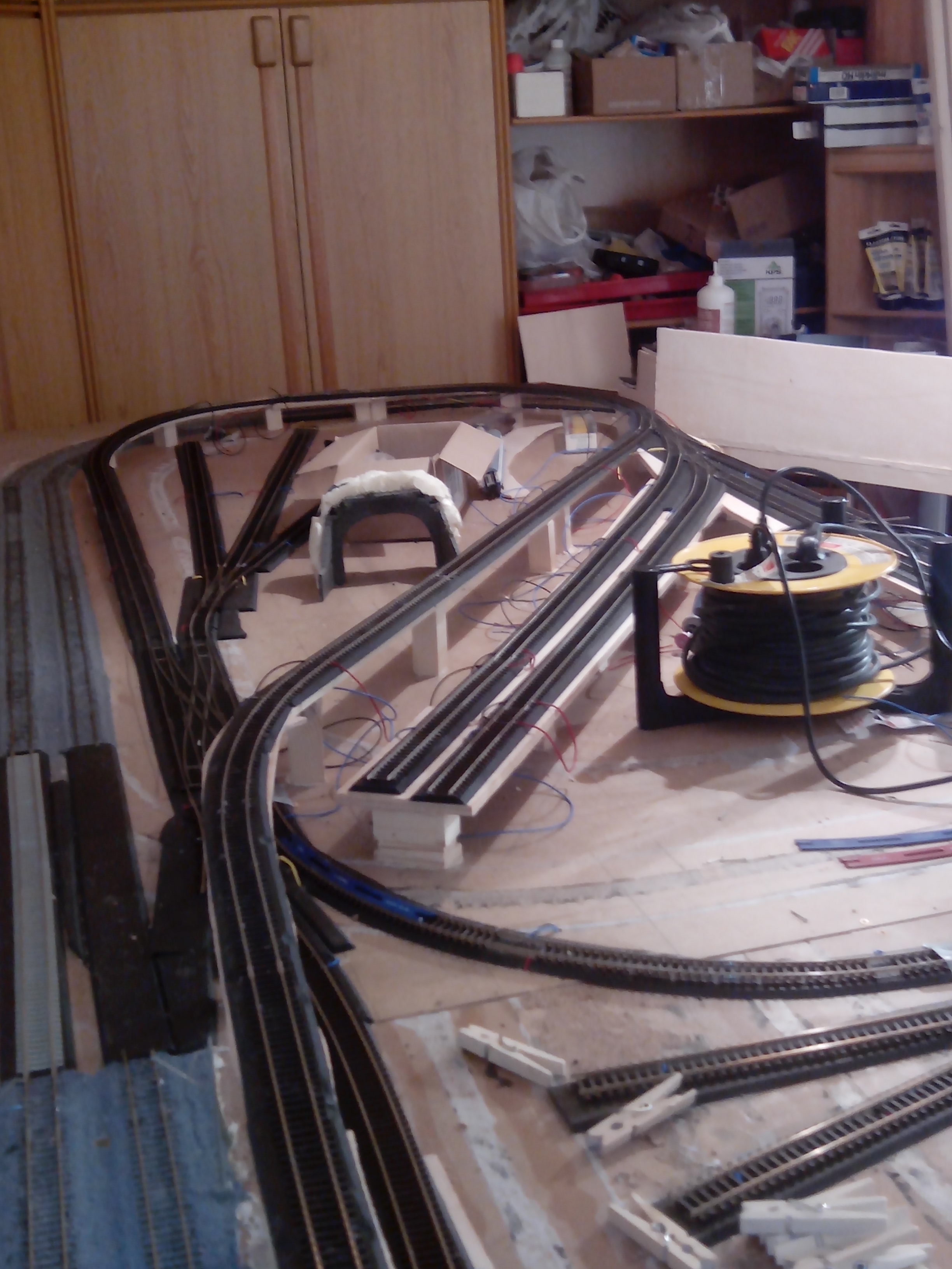

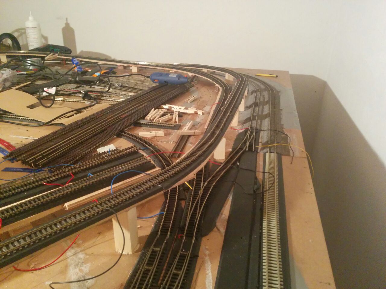

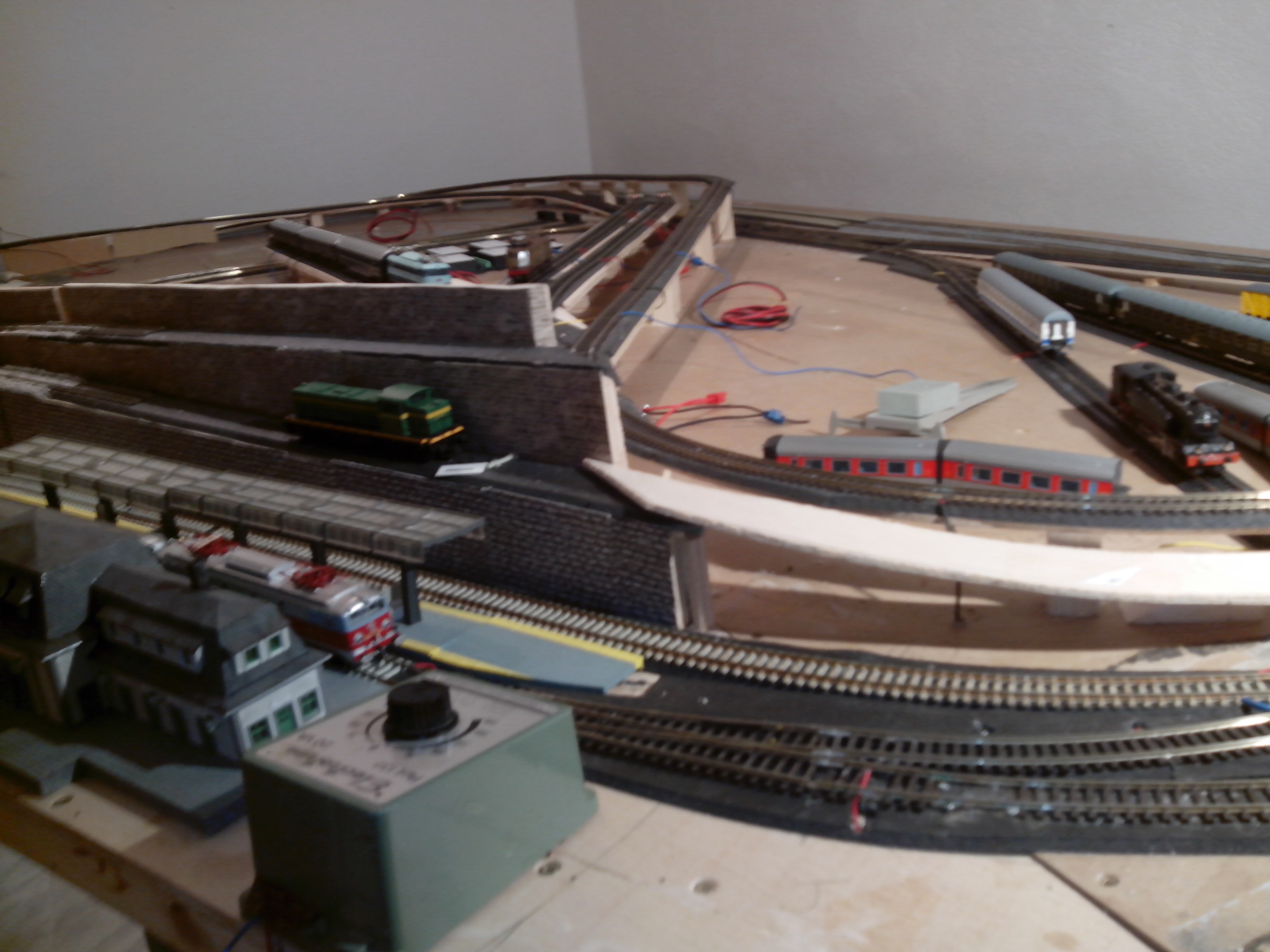

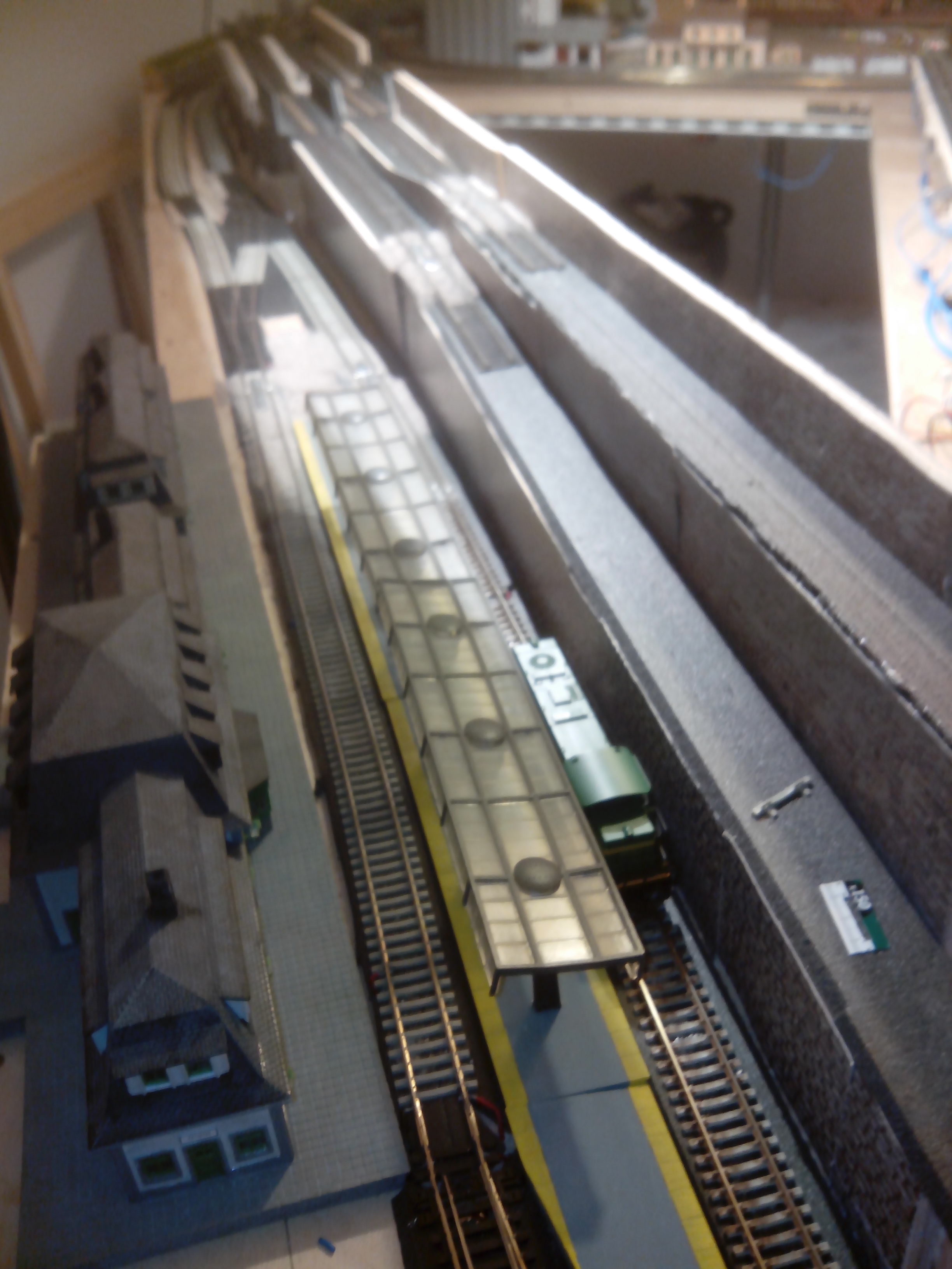

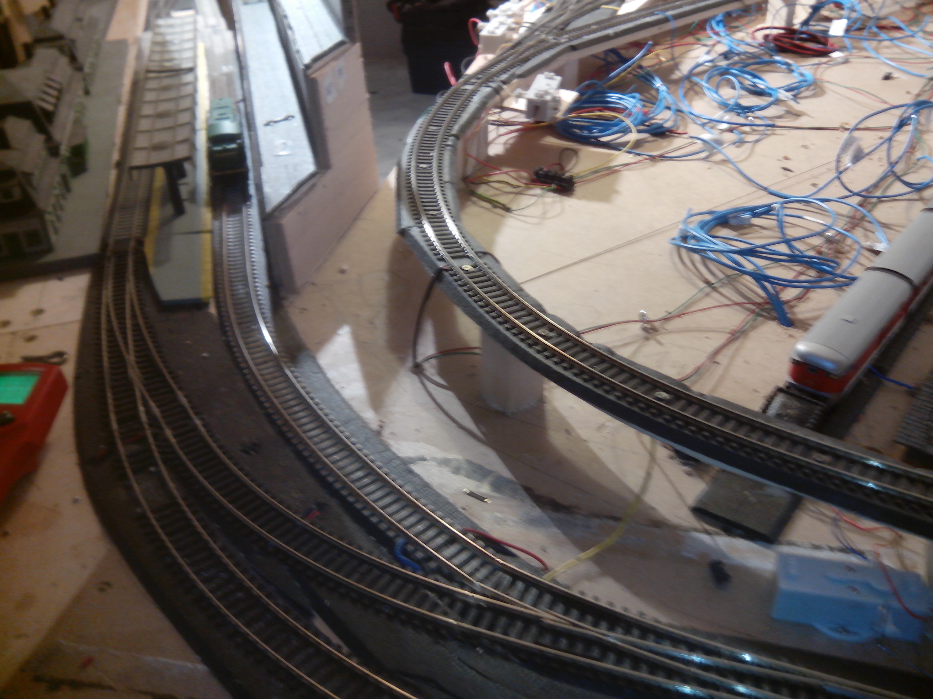

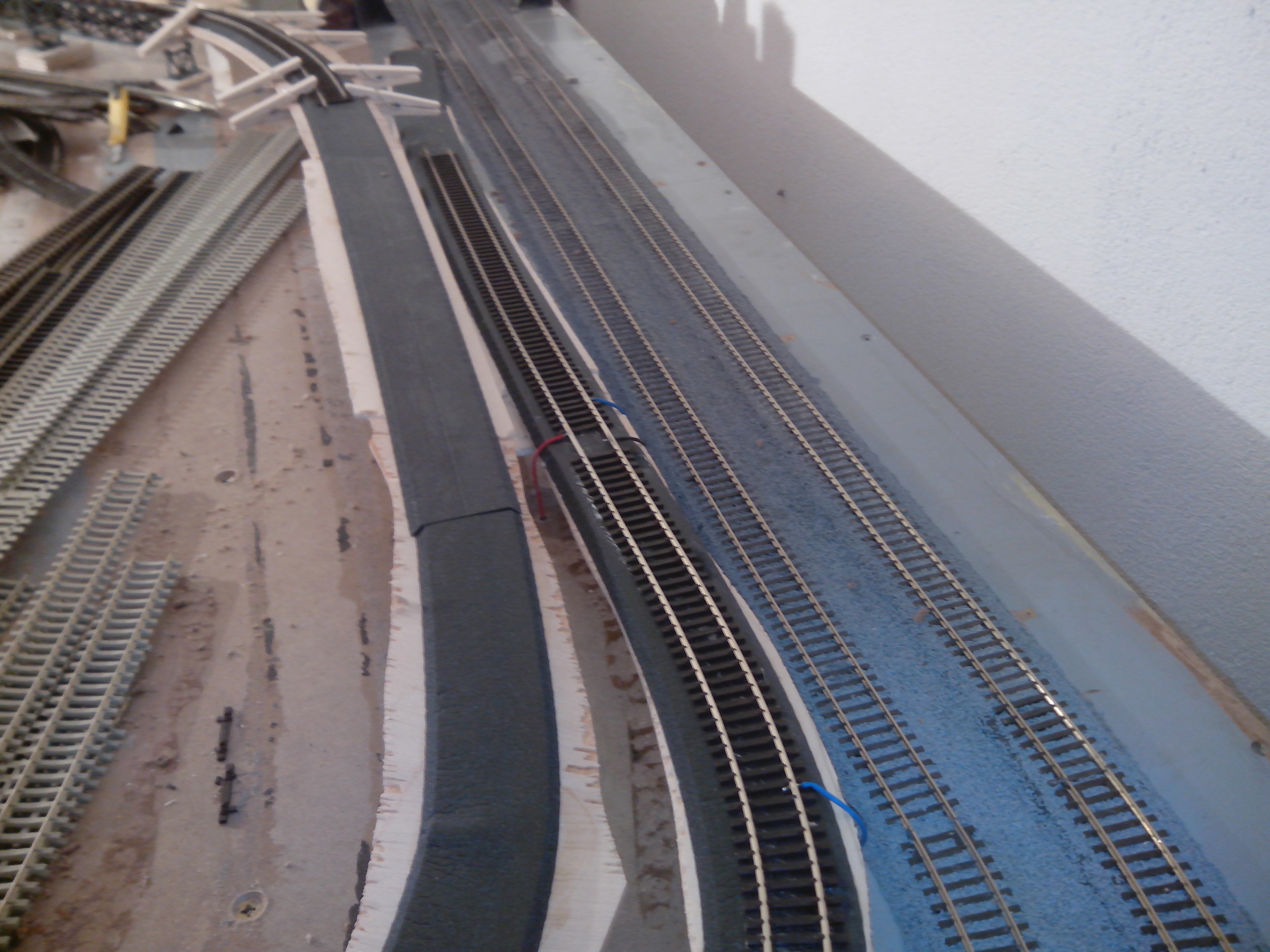

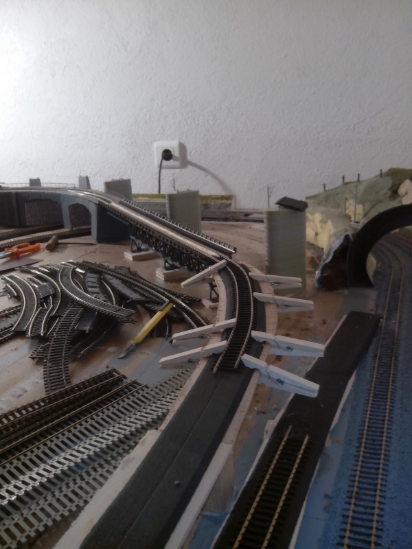

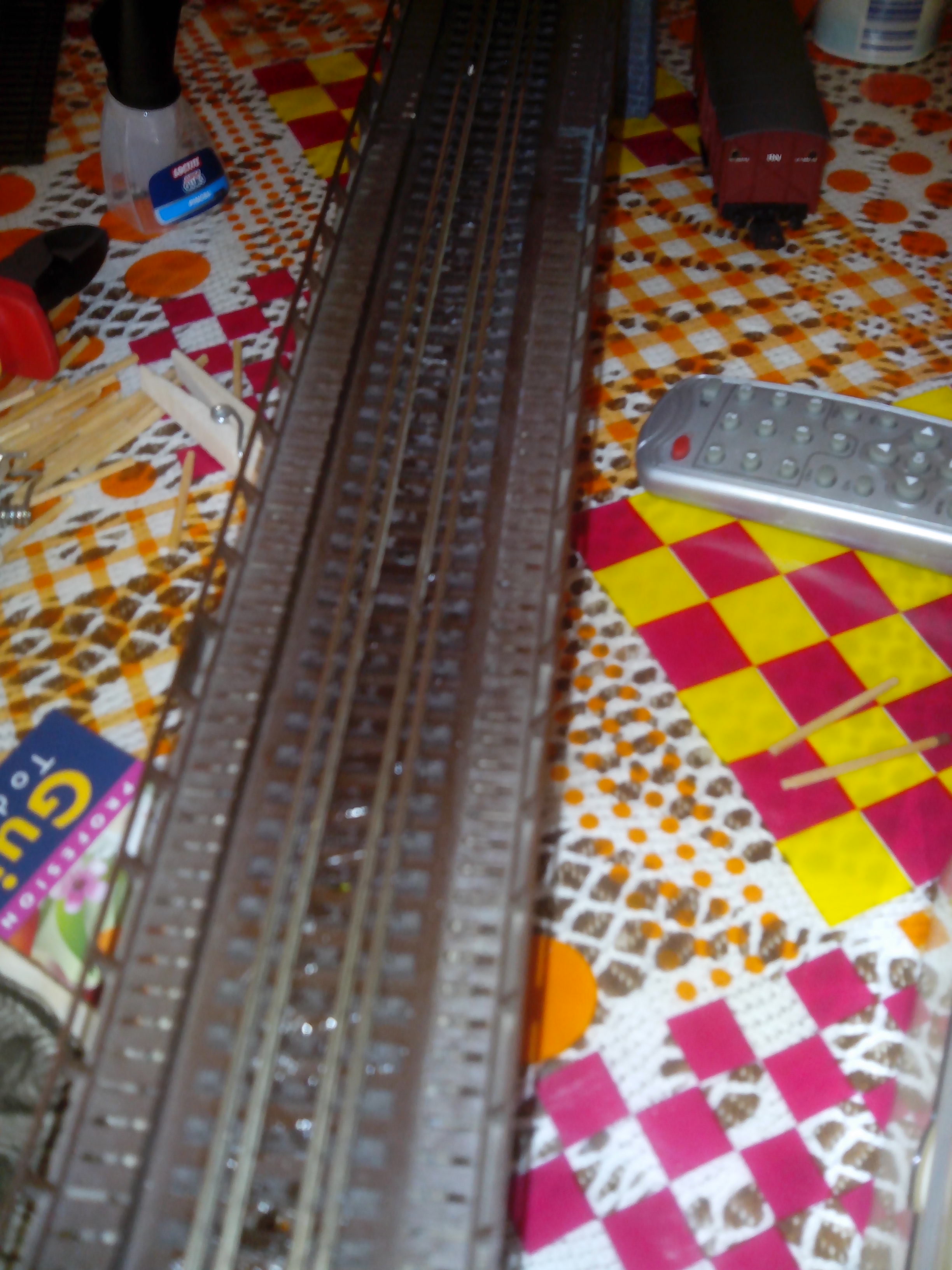

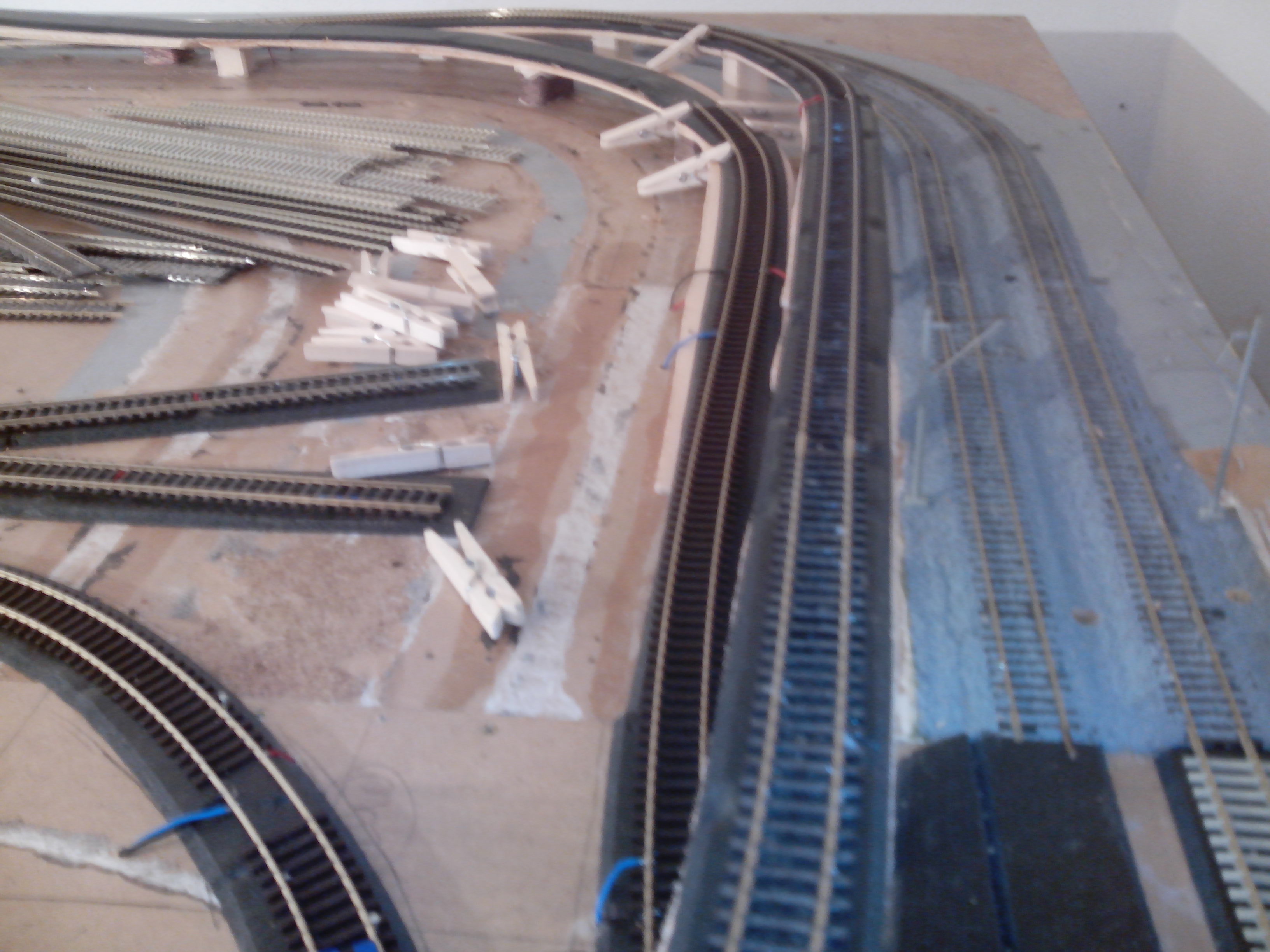

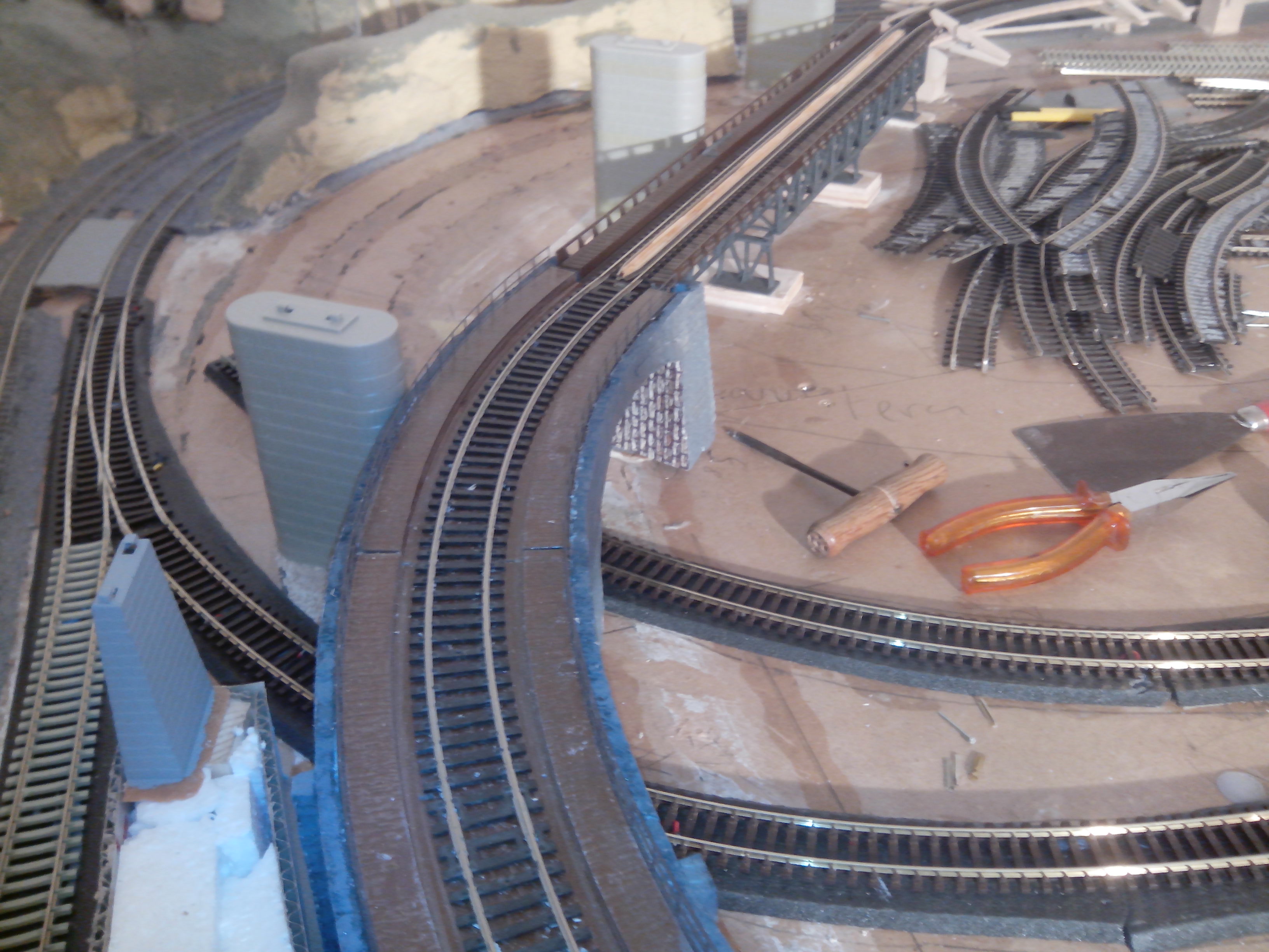

Ya casi está toda la vía de la parte de abajo puesta.
Unas panorámicas
Mensajes: 1332
Registrado: 16 Dic 2009 03:41

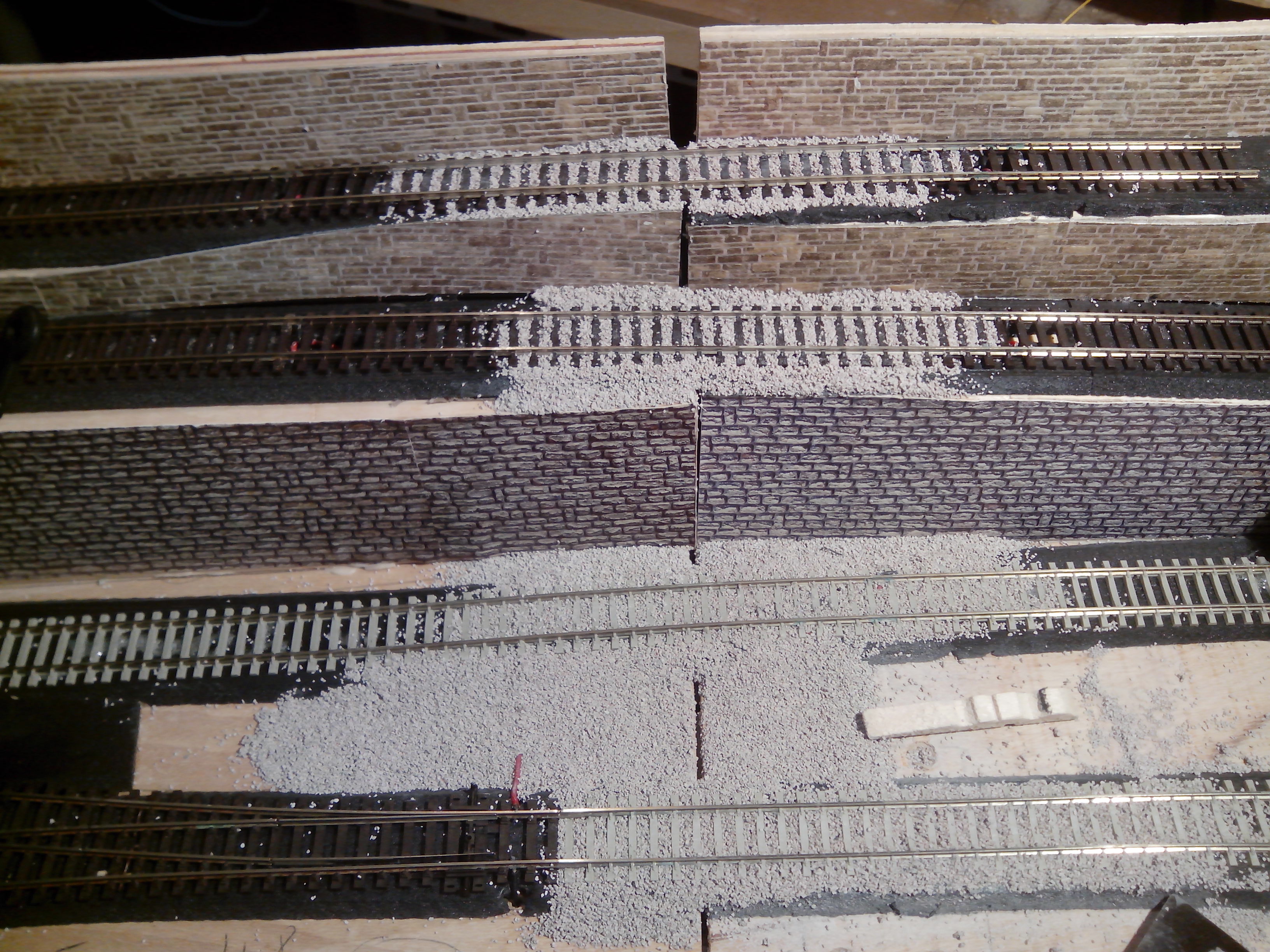

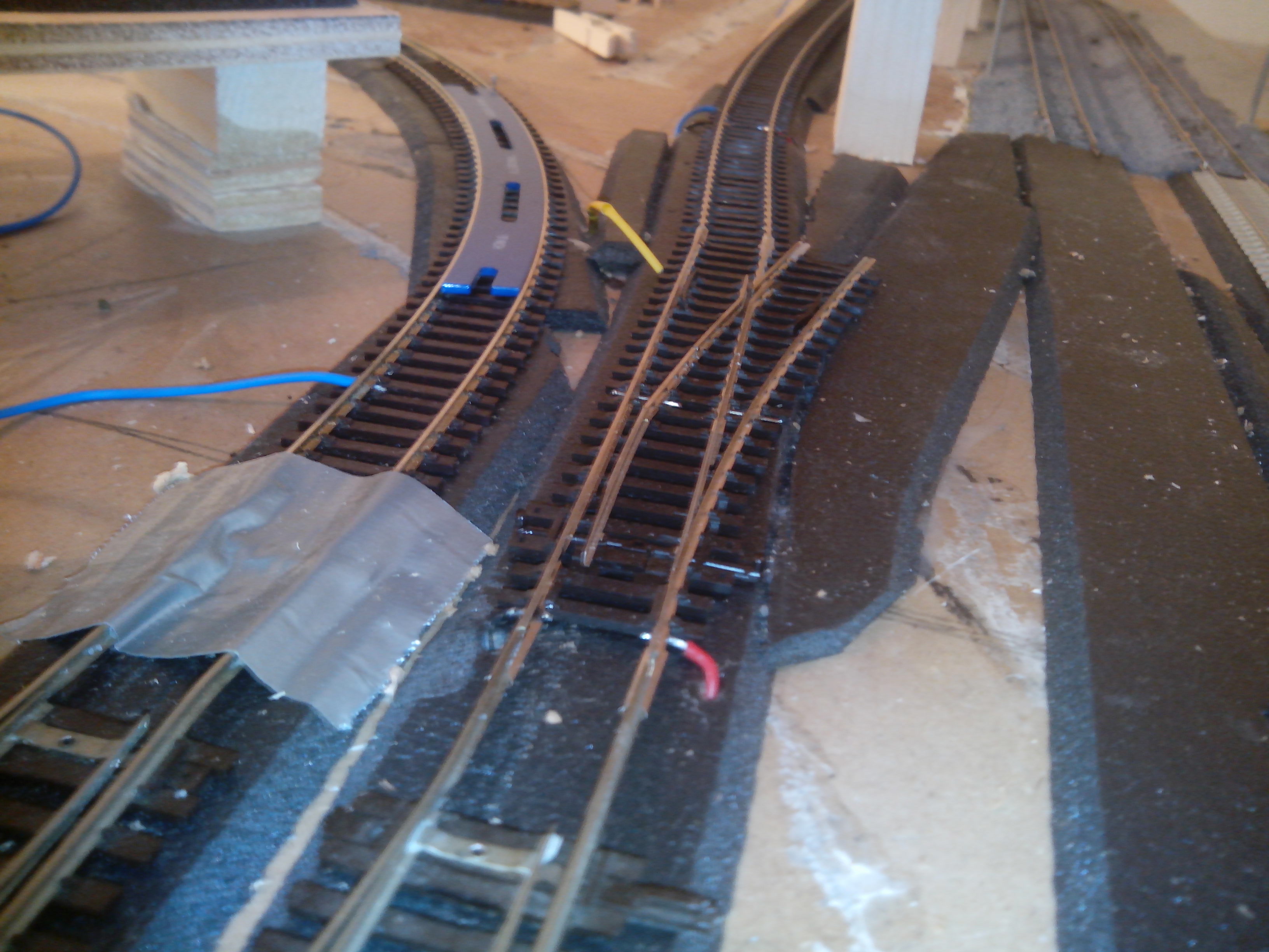

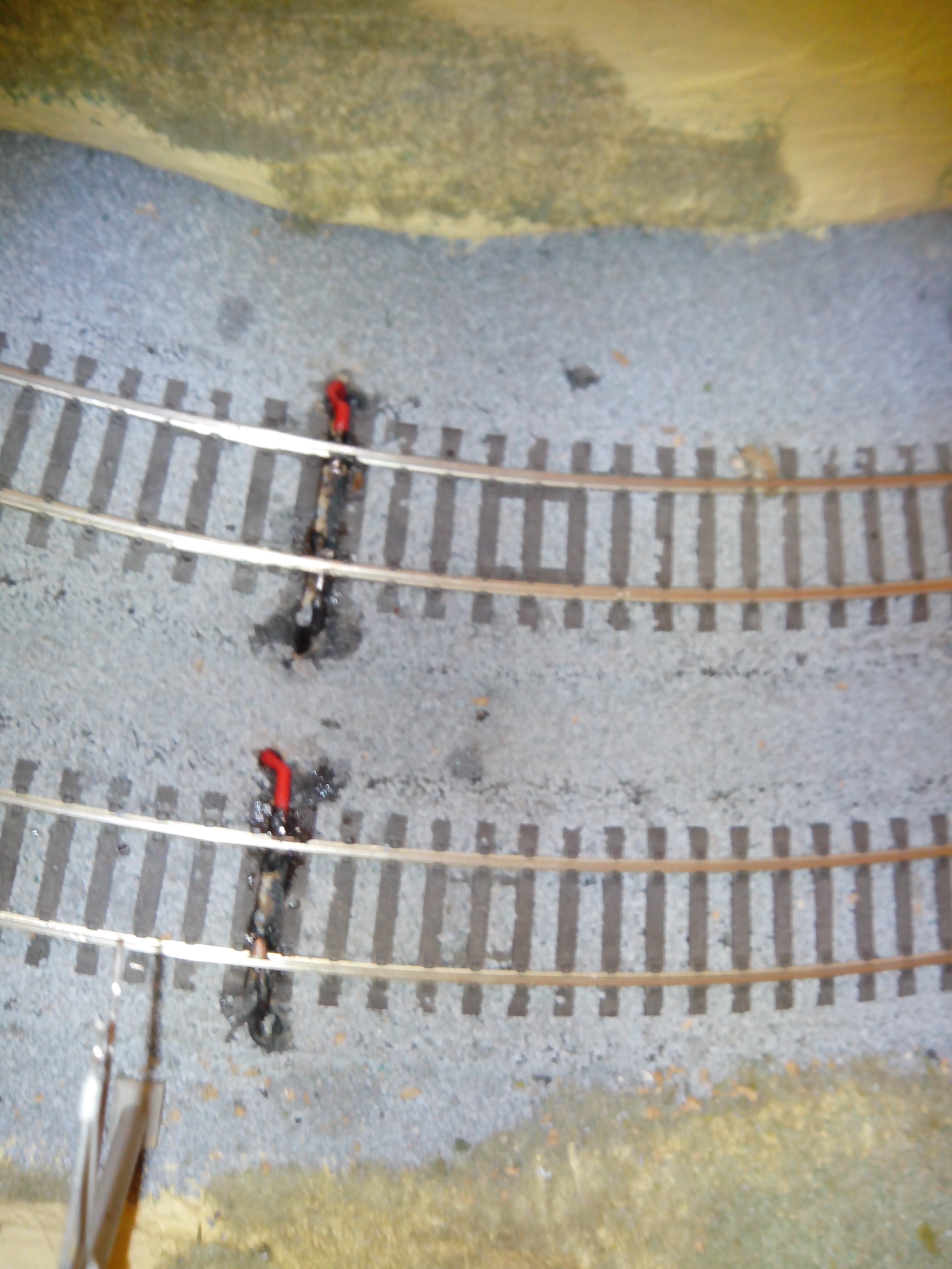

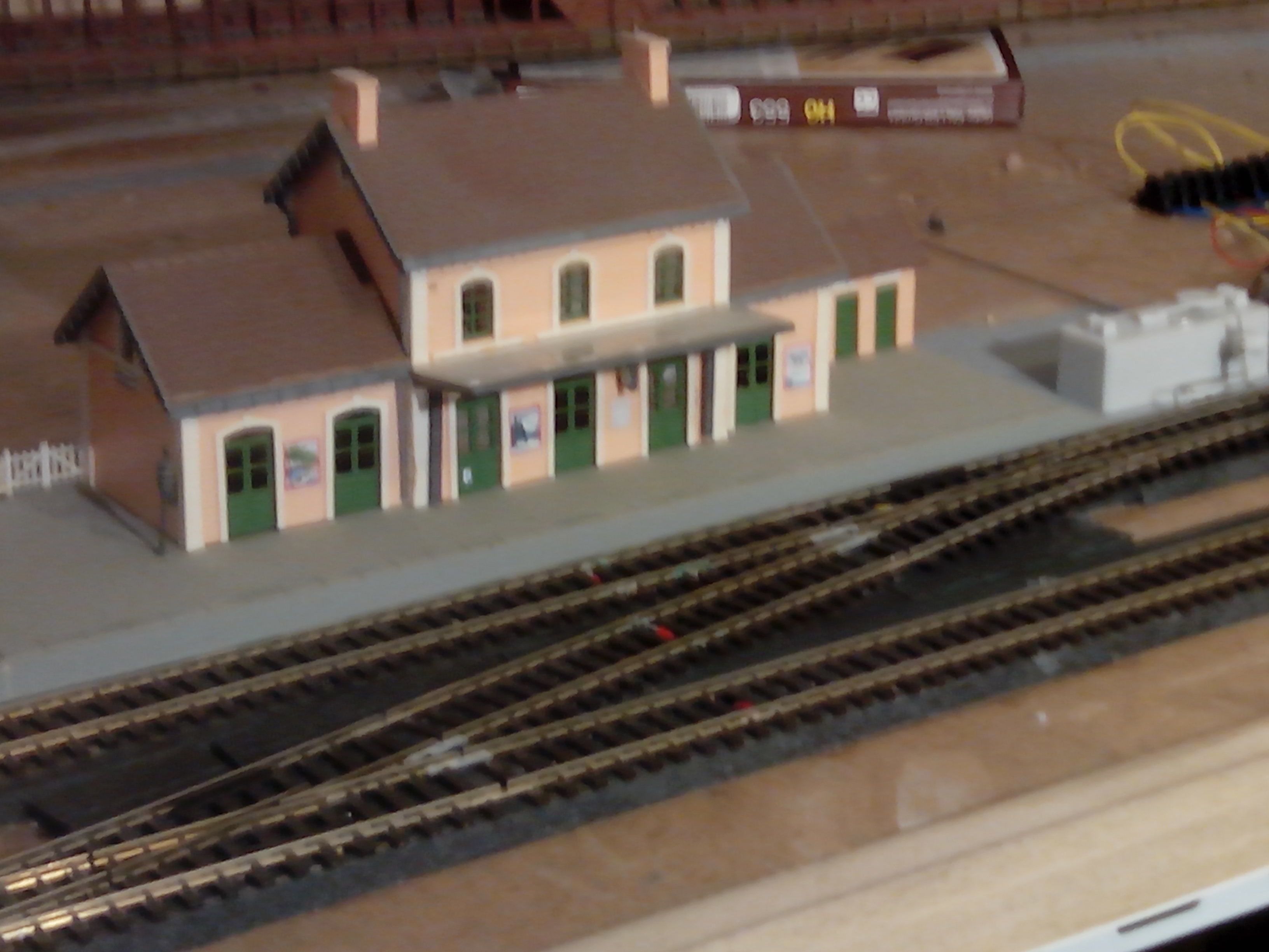

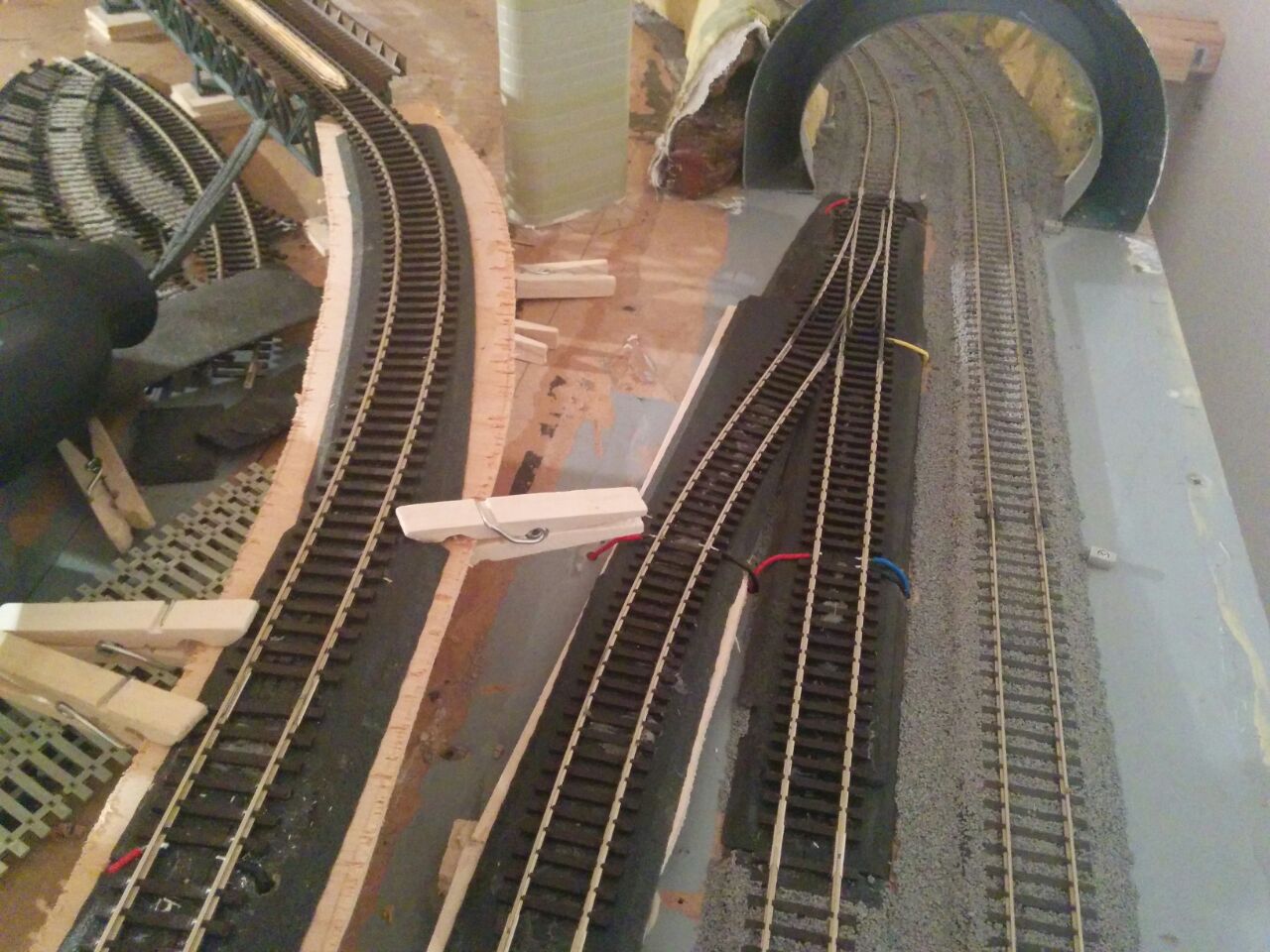

Al fin he terminado de poner la vía en la parte de abajo.

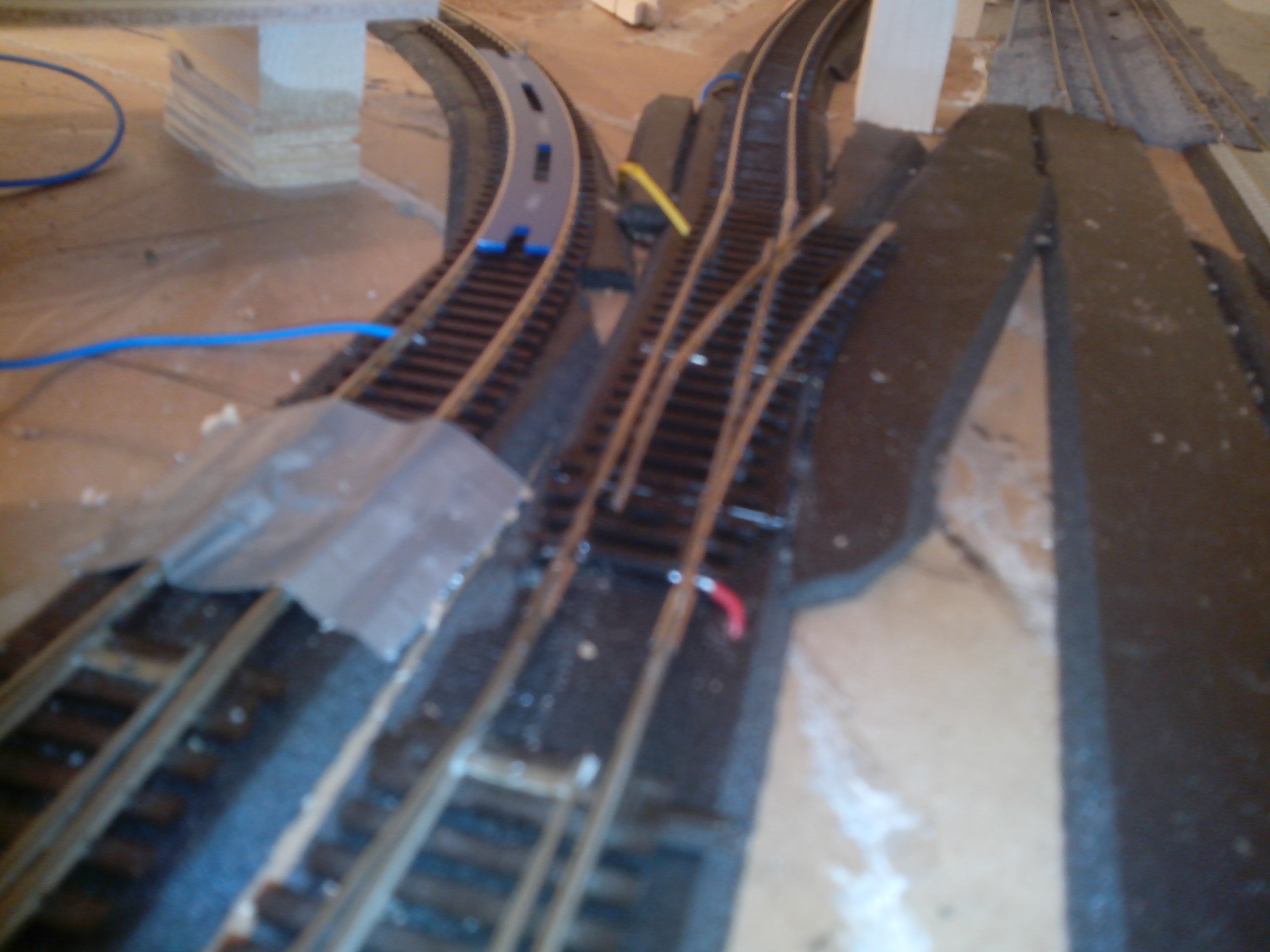

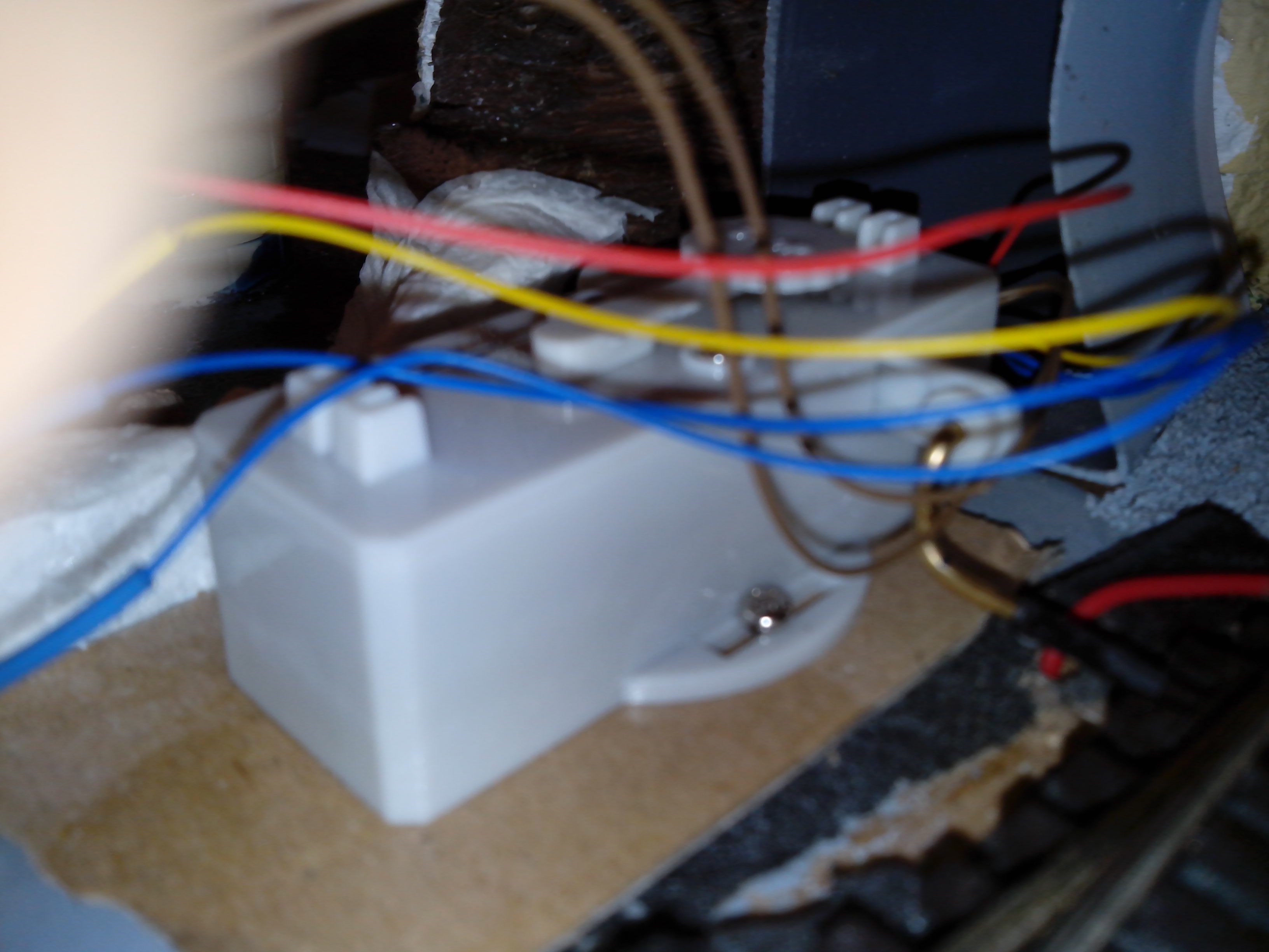

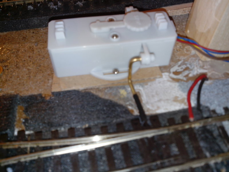

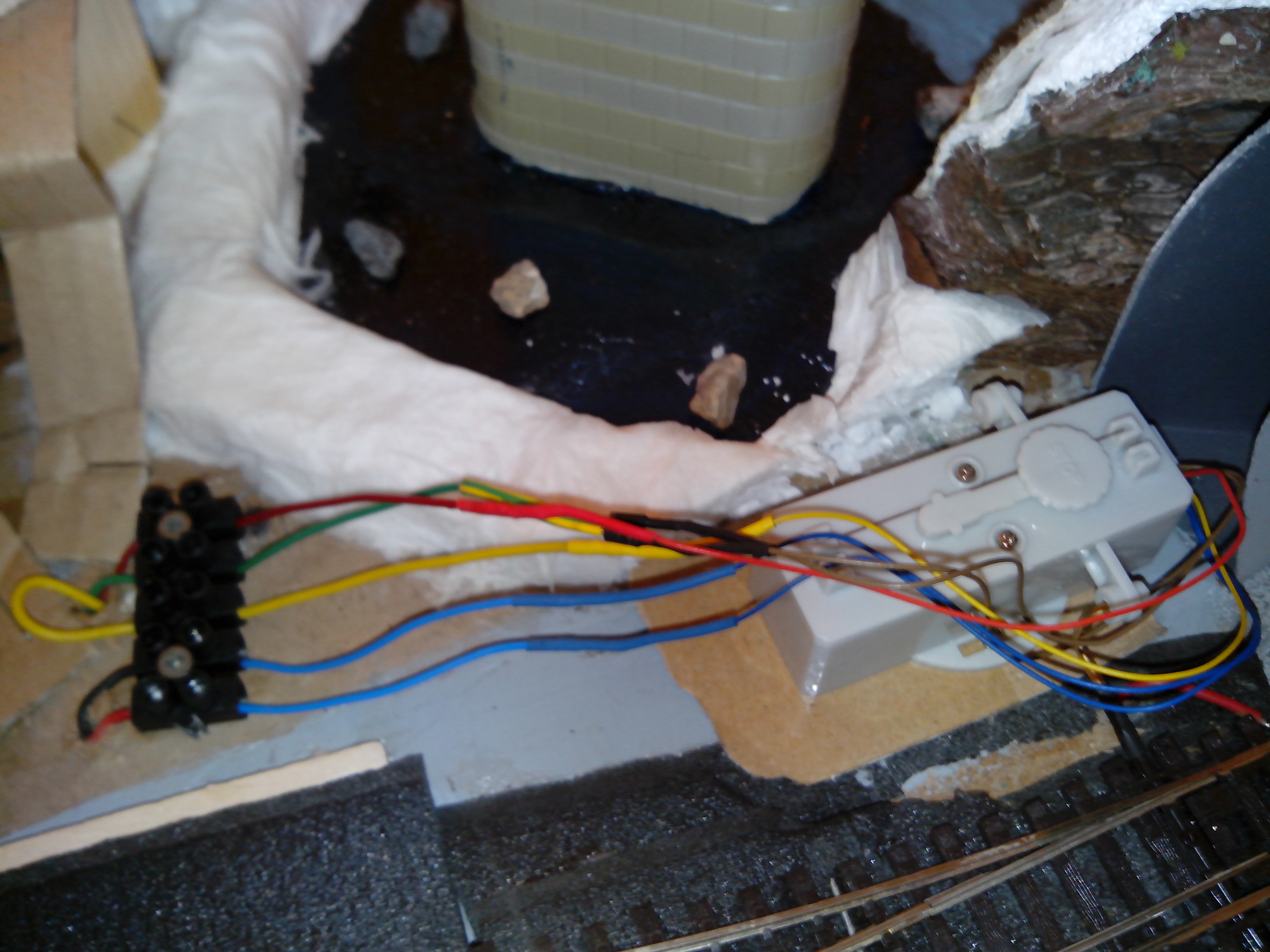

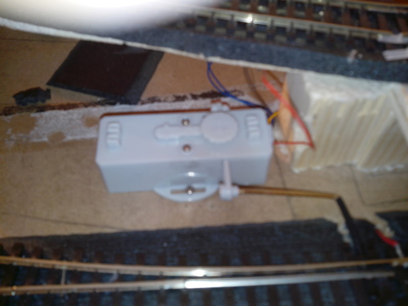

Queda pendiente el ir poniendo los motores de los desvíos. Usaré motores conrad. Algunos irán bajo el tablero y los que van bajo el decorado los pondré directamente en el tablero para ahorrarme el levantar el cambio.
Una vez puestos, iré pegando la vía circundante y empalmando los cables de alimentación de las vías.
Unas fotillos :

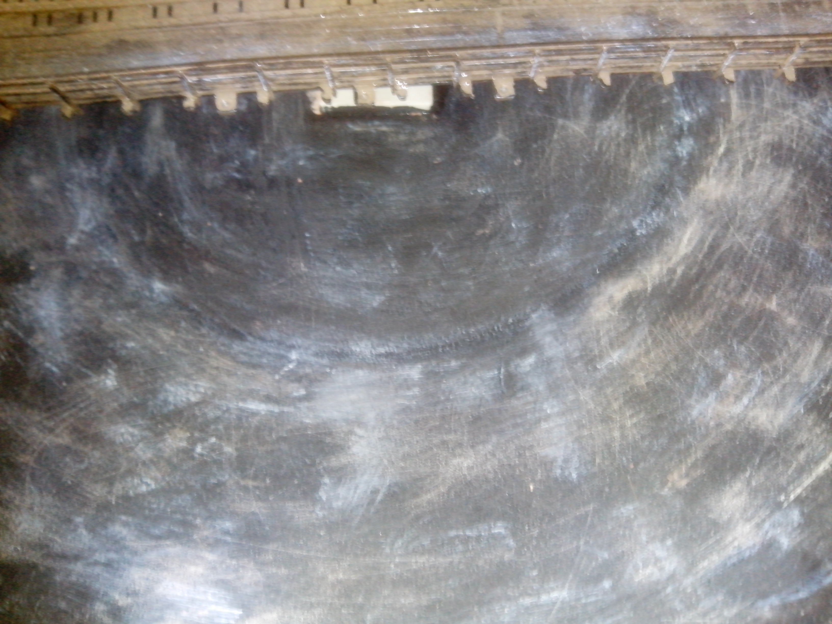

Eso sí, en la próxima sesión modelística toca una buena limpieza de la maqueta :D :D :D :D :D

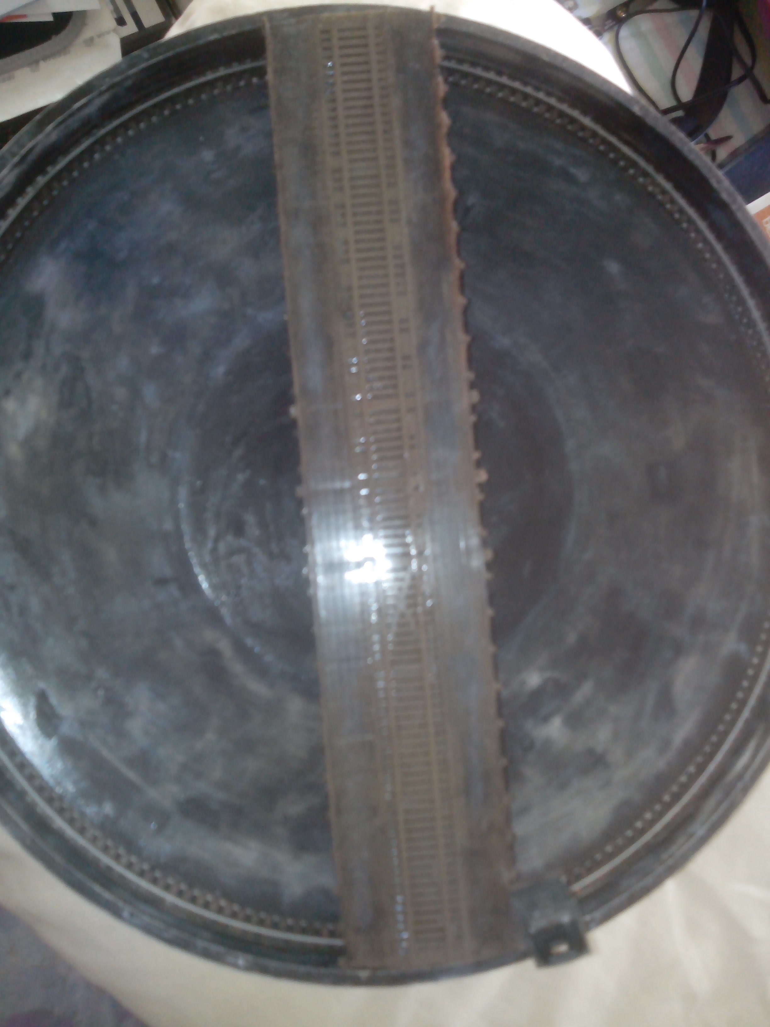

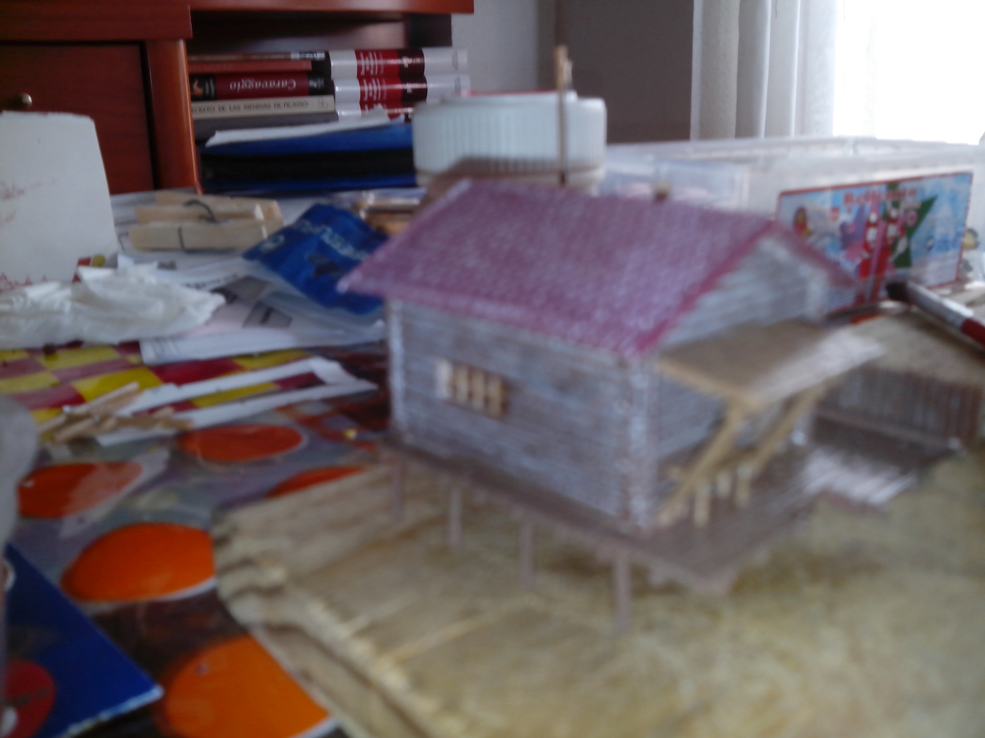

En los últimos 2 meses no ha habido mucha actividad en la maqueta propiamente dicha pero he estado liado con construcciones de edificios y cosas parecidas.

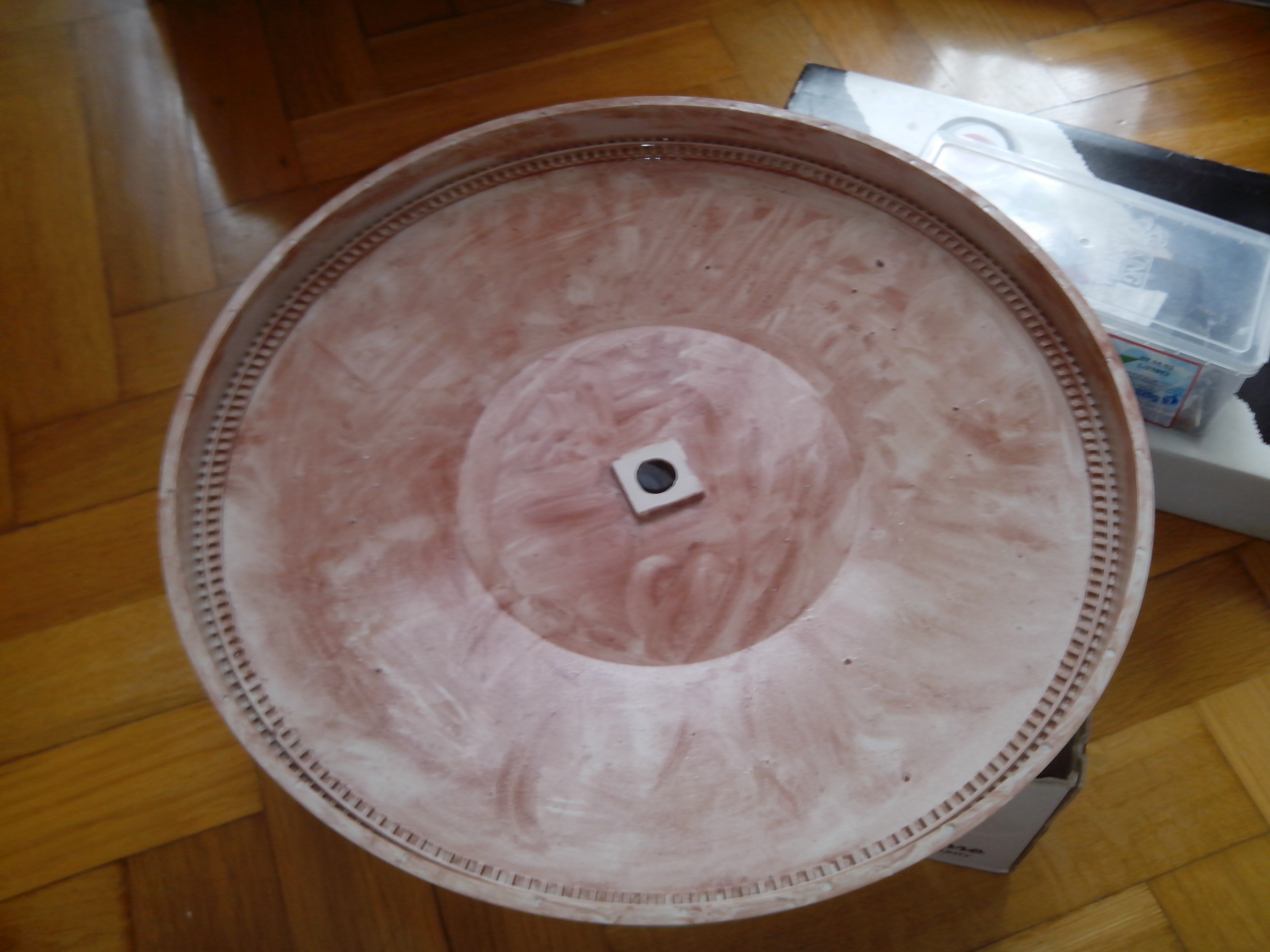

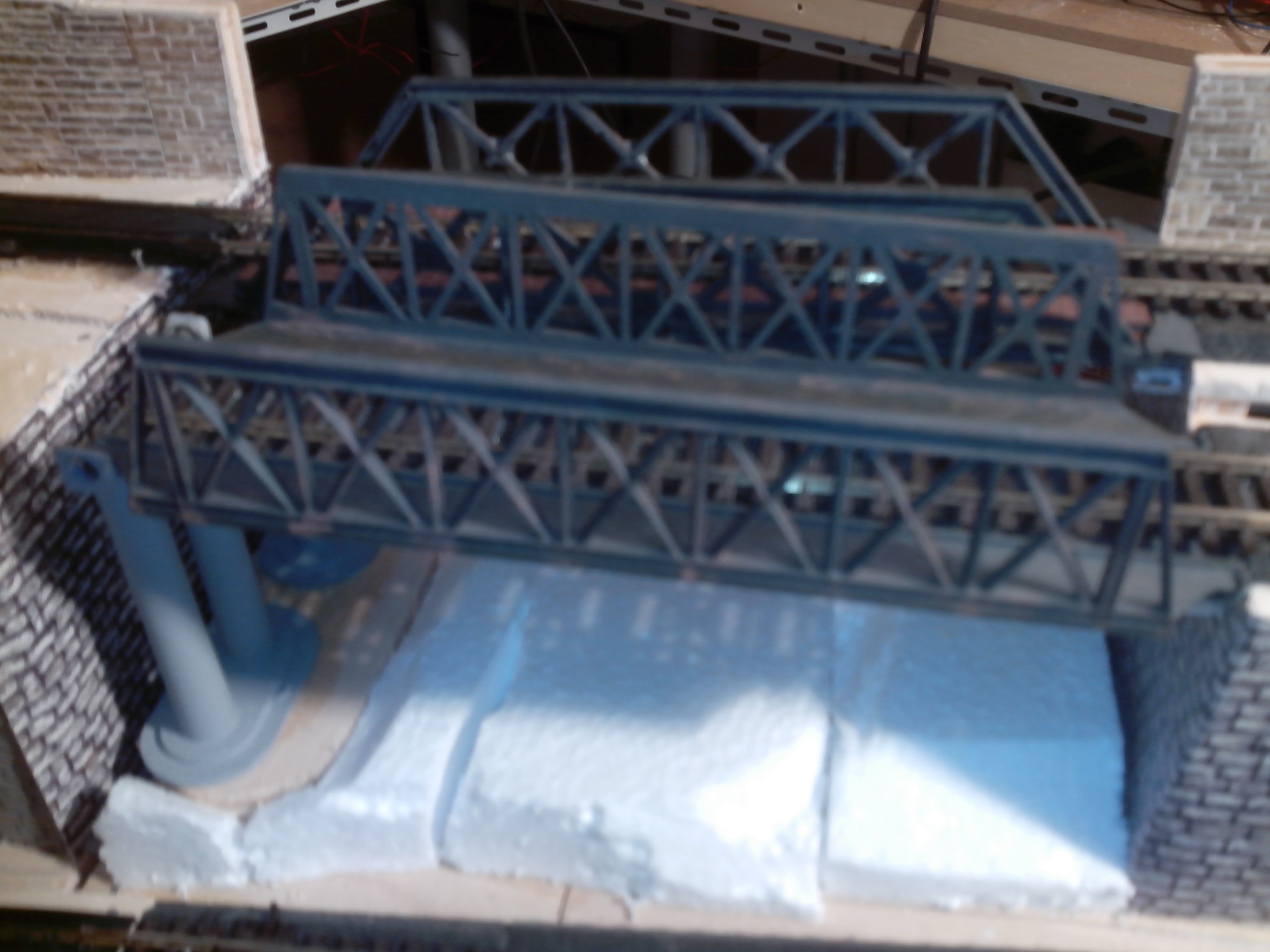

Una de las cosas que he ido haciendo es ir pintando el puente giratorio :
Esa fue la primera capa de óxido.
Luego vinieron distintas capas de negros blancos y grises :

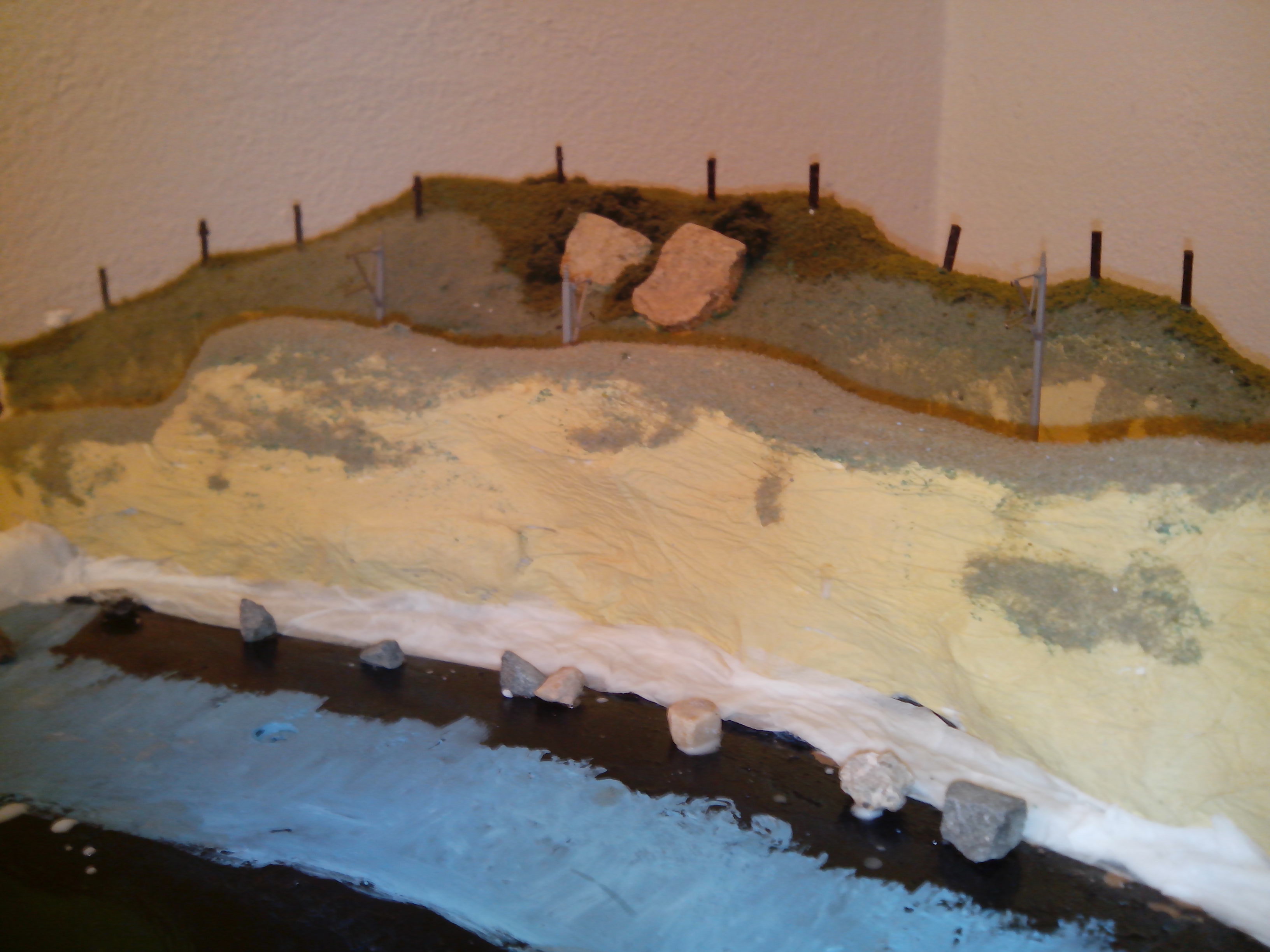

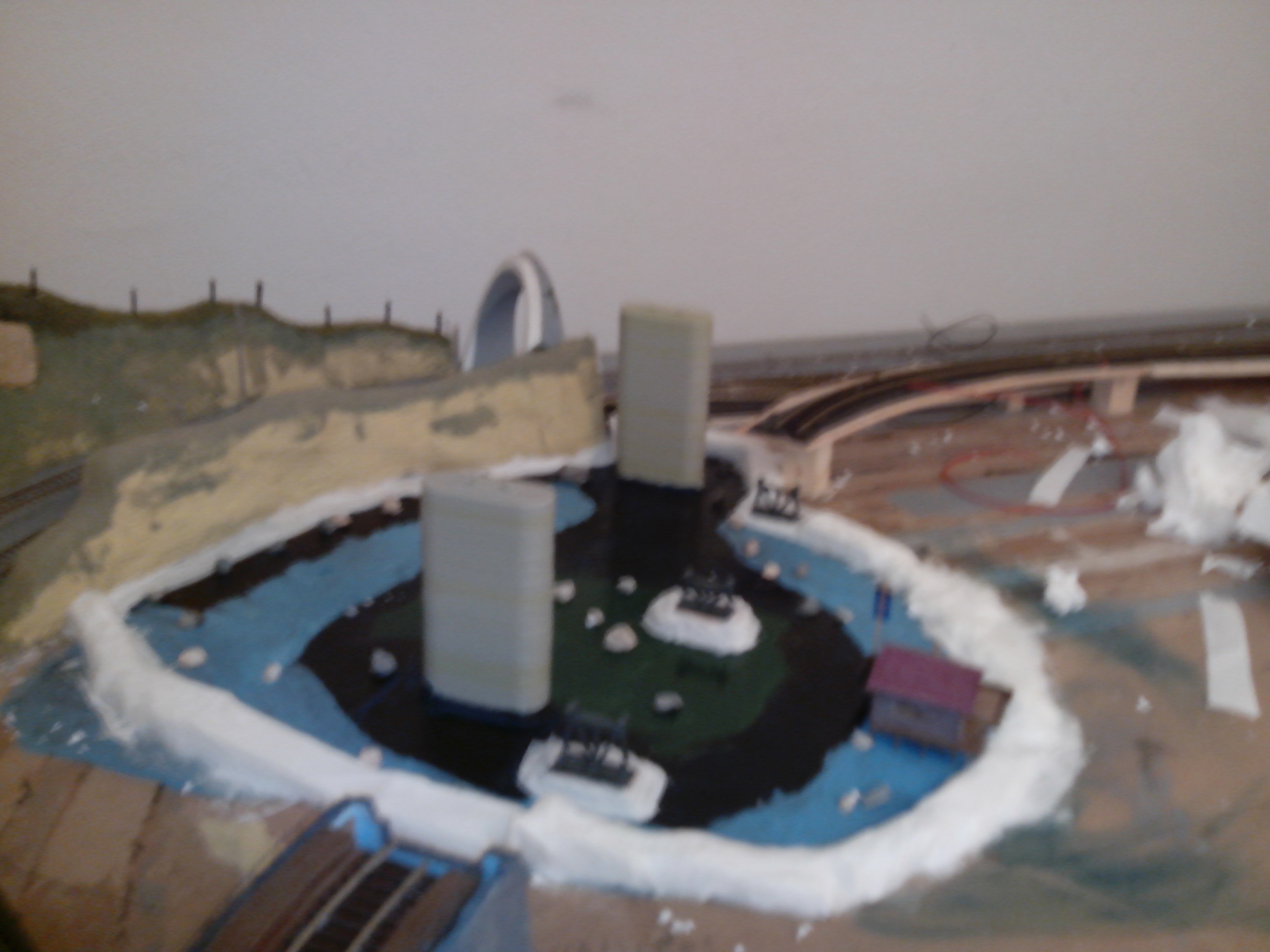

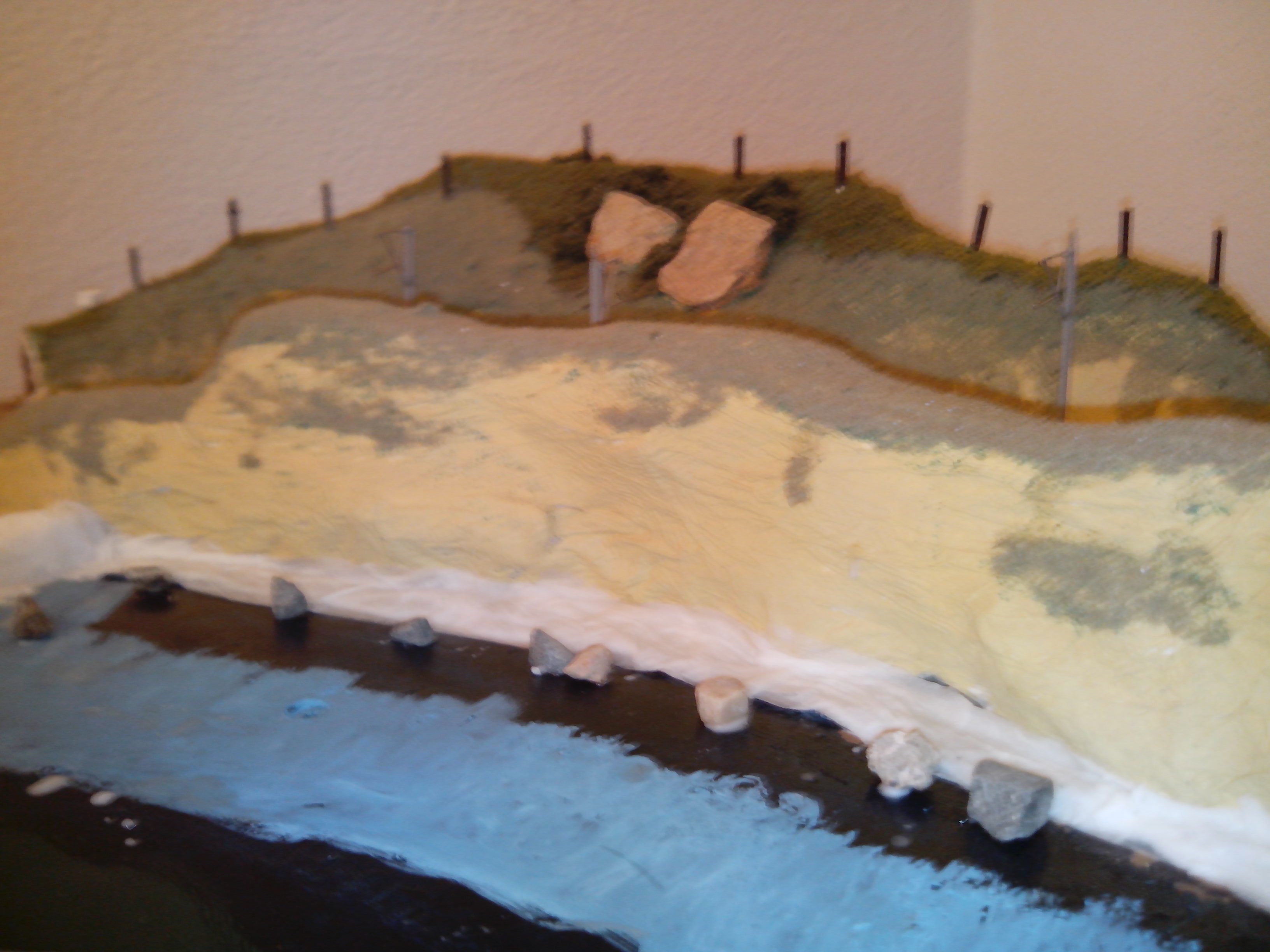

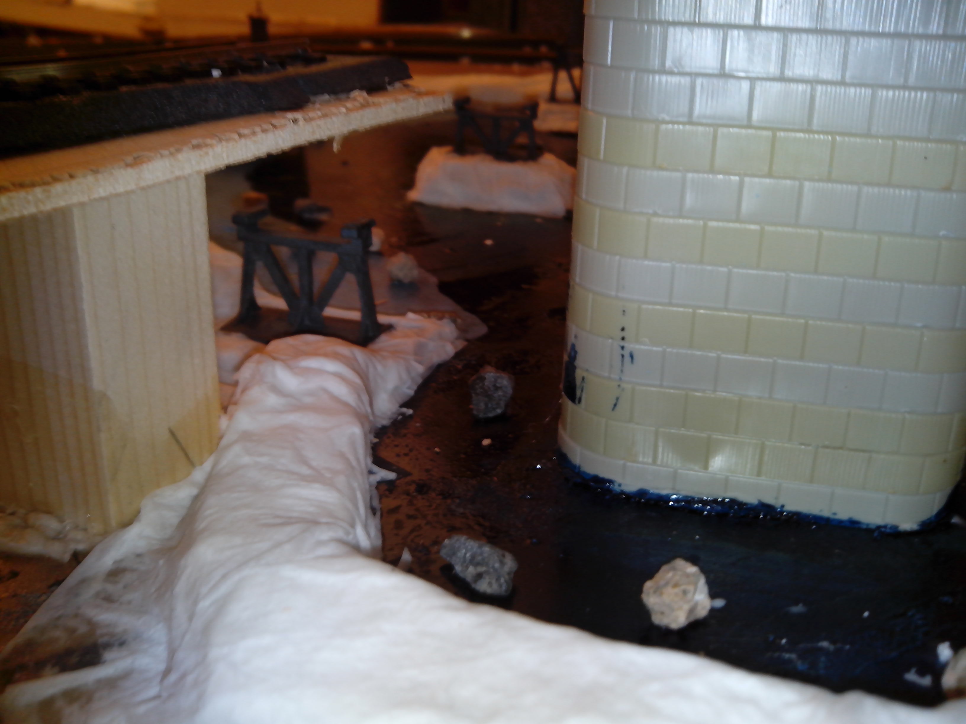

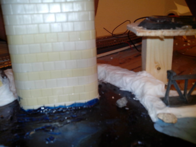

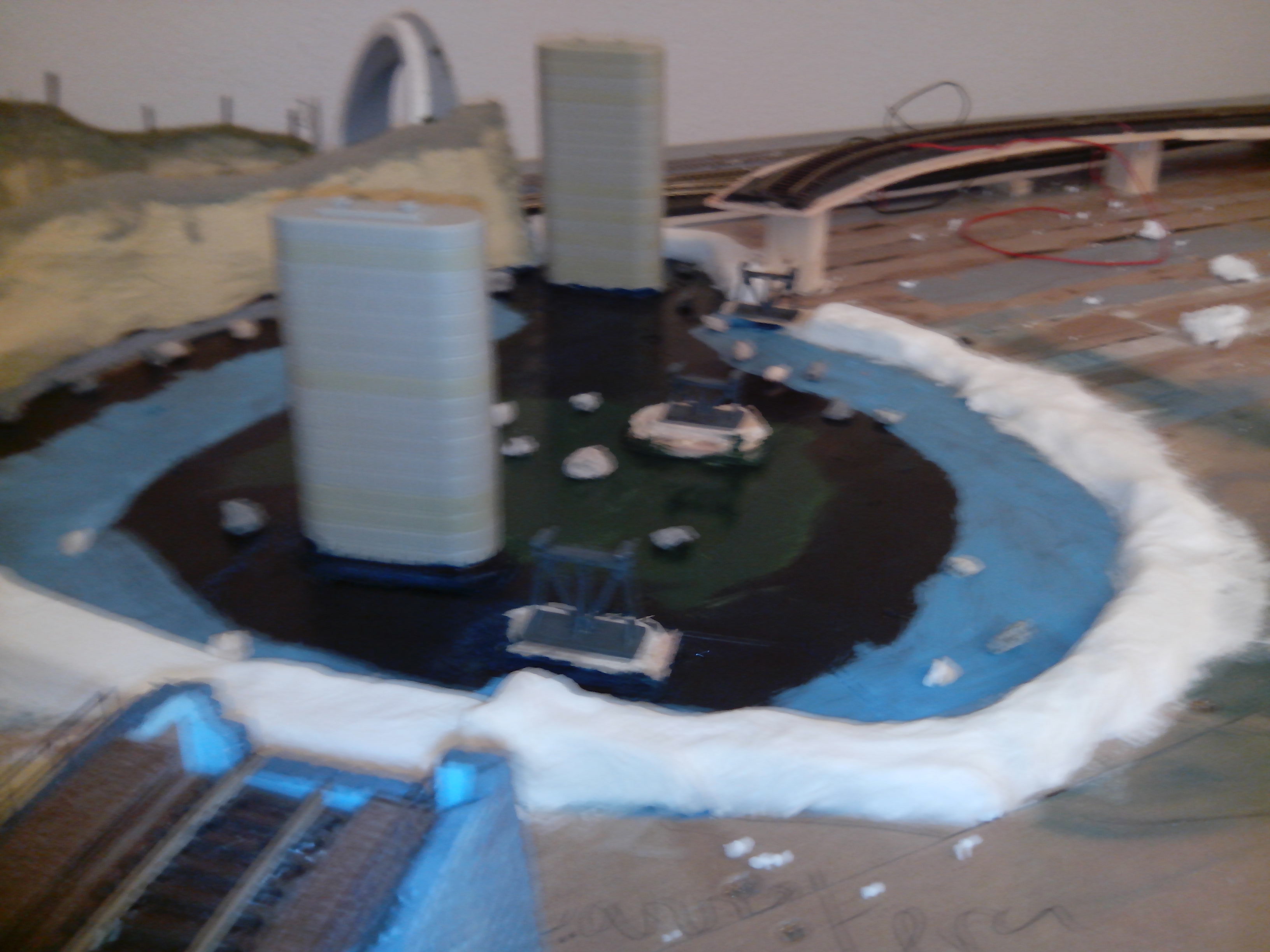

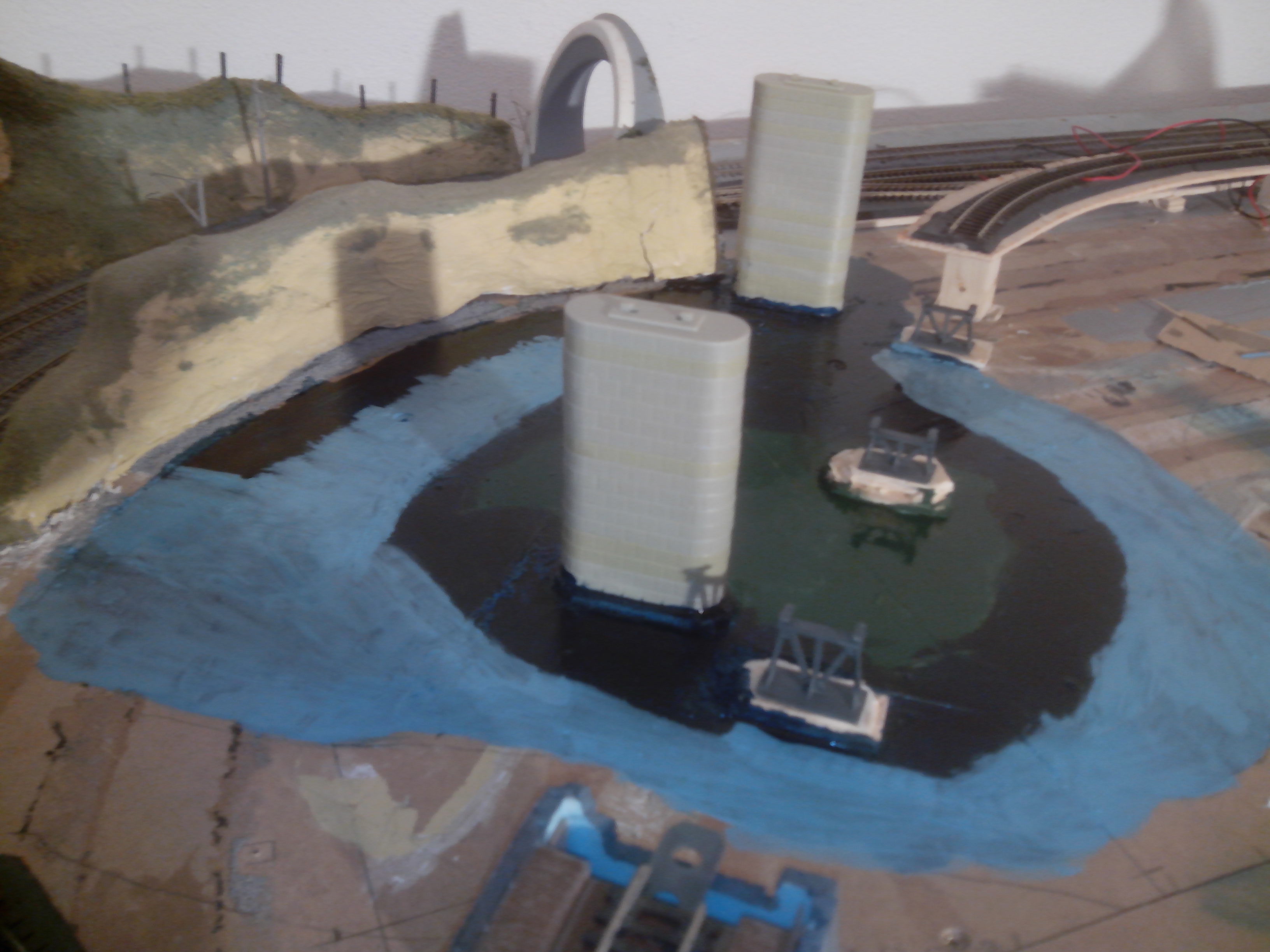

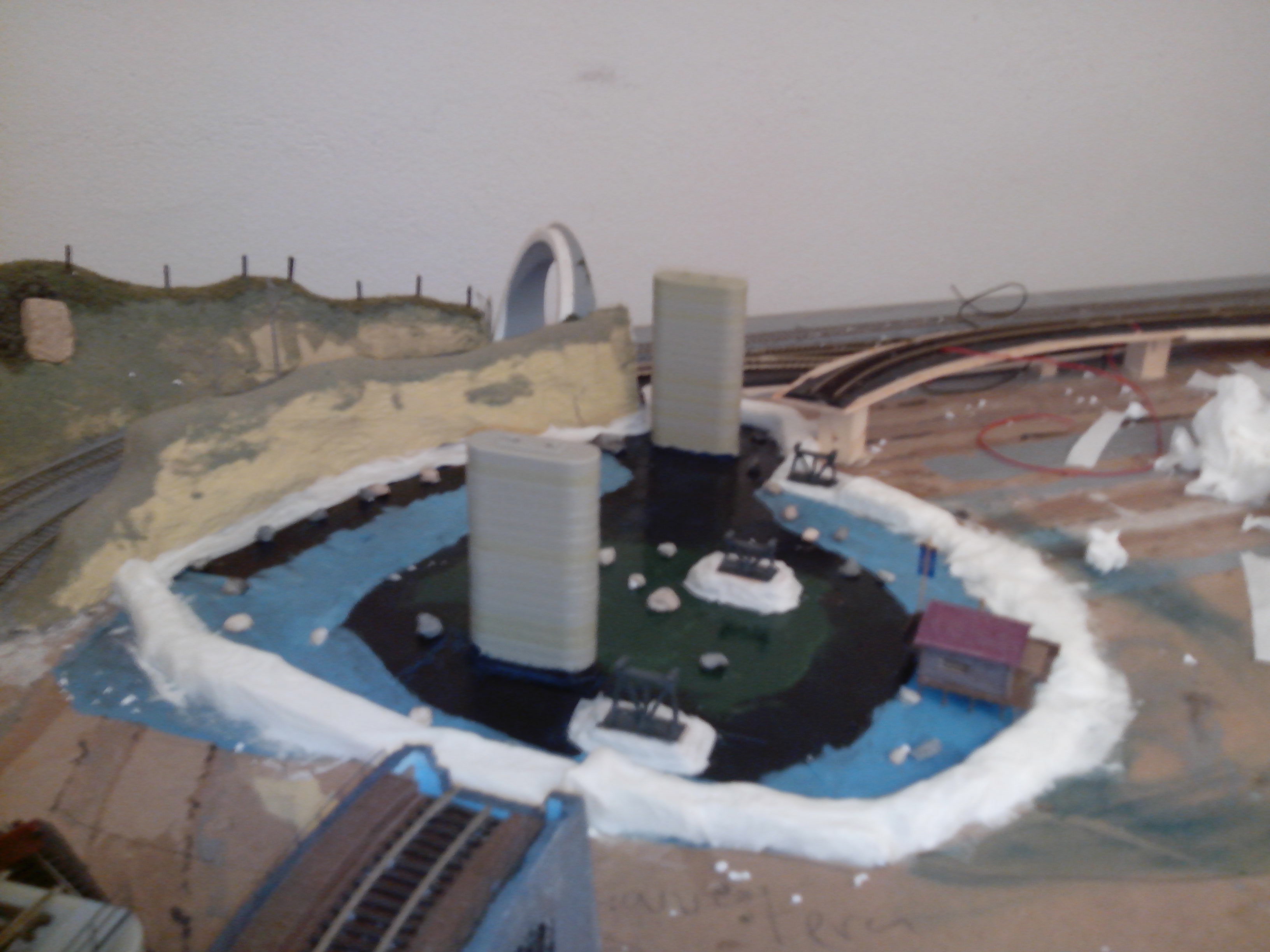

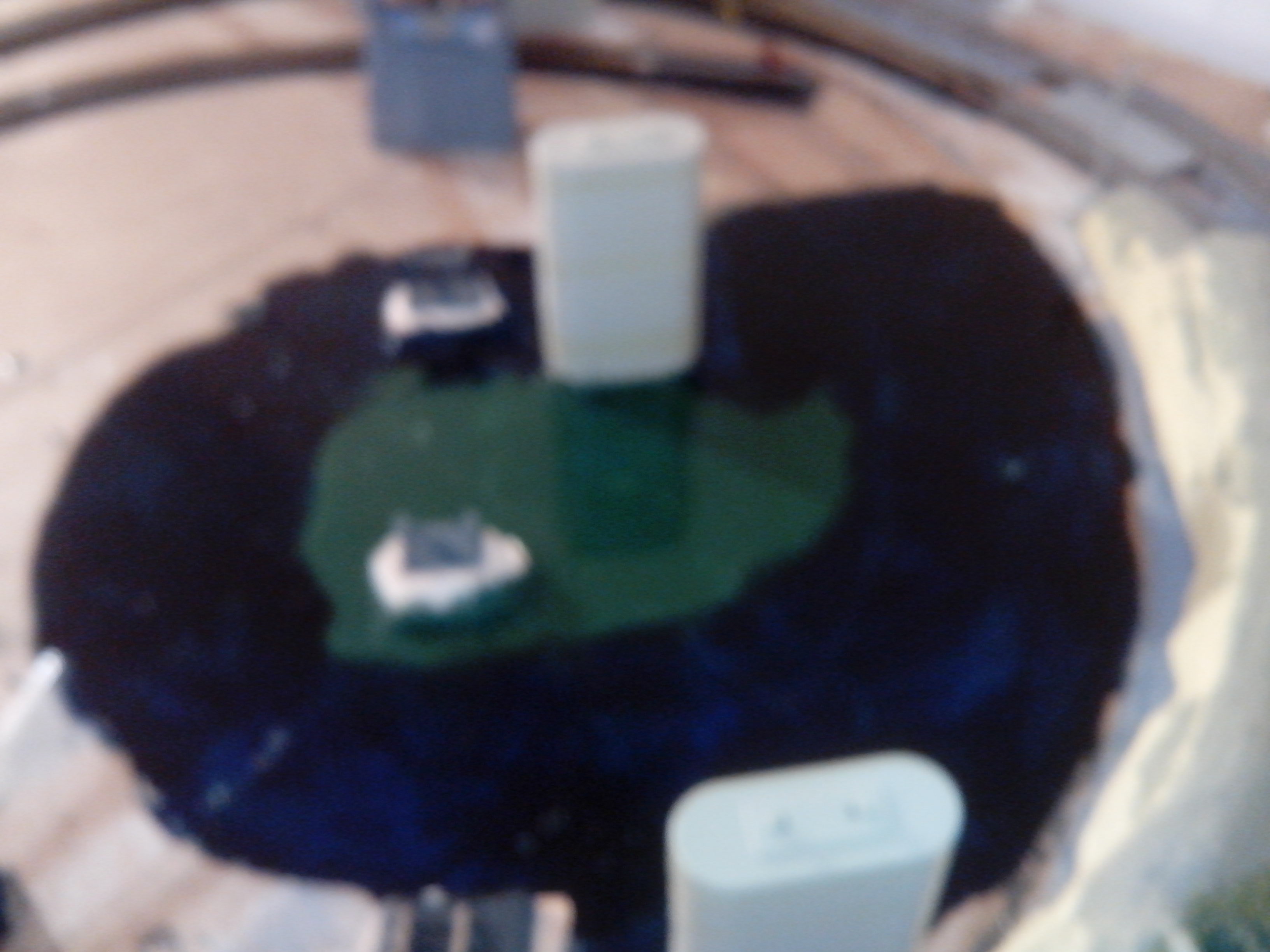

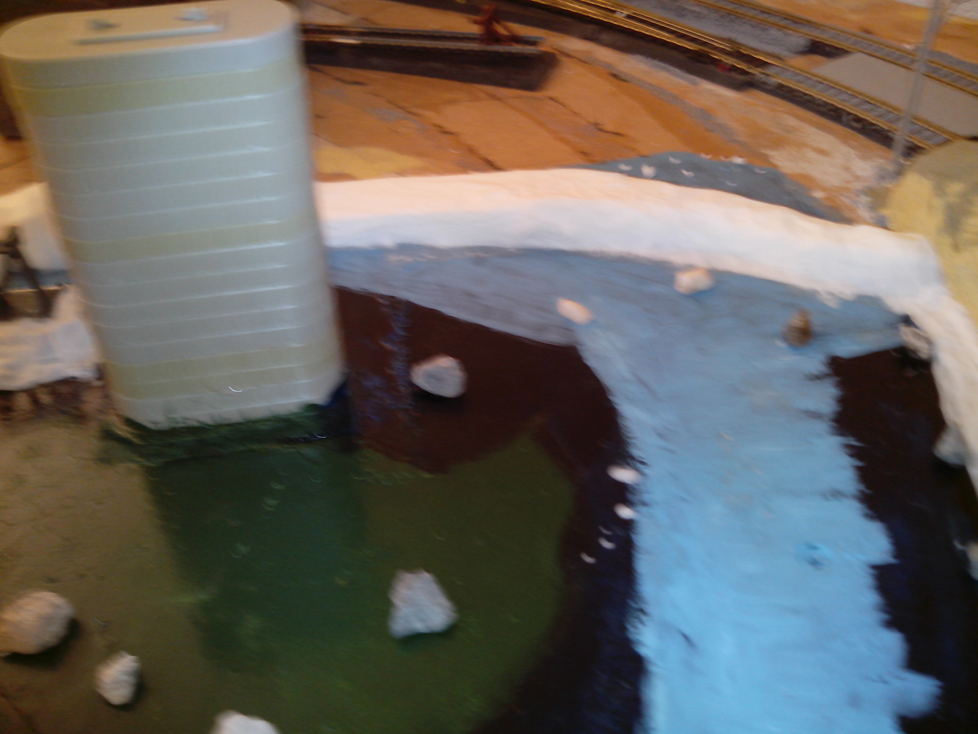

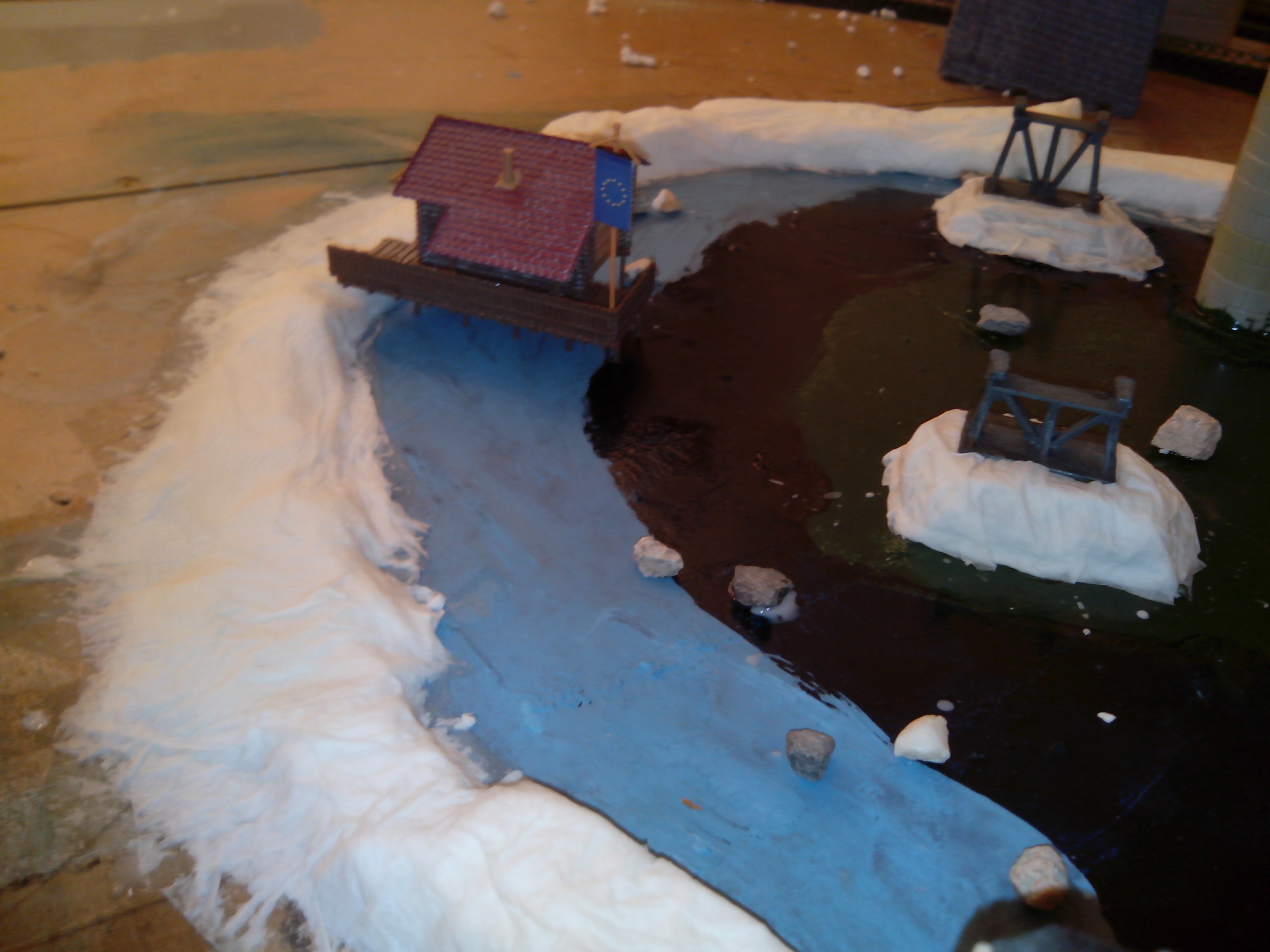

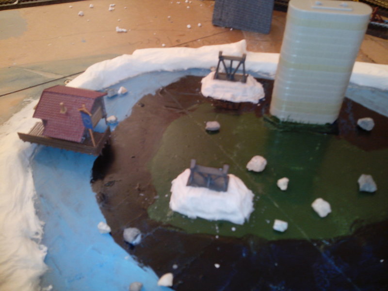

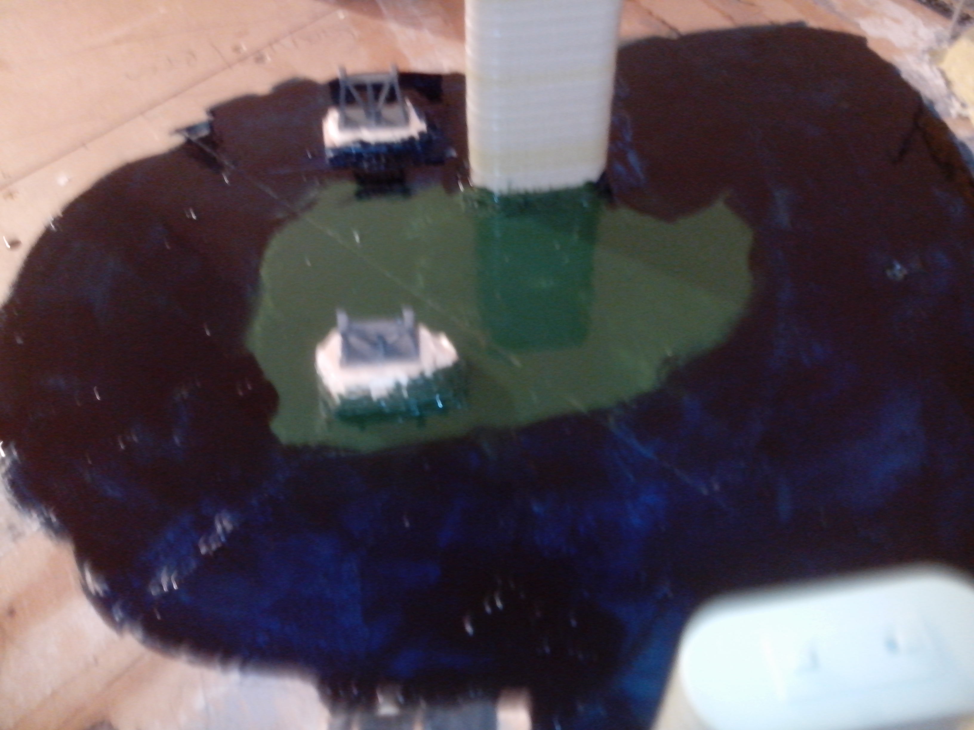

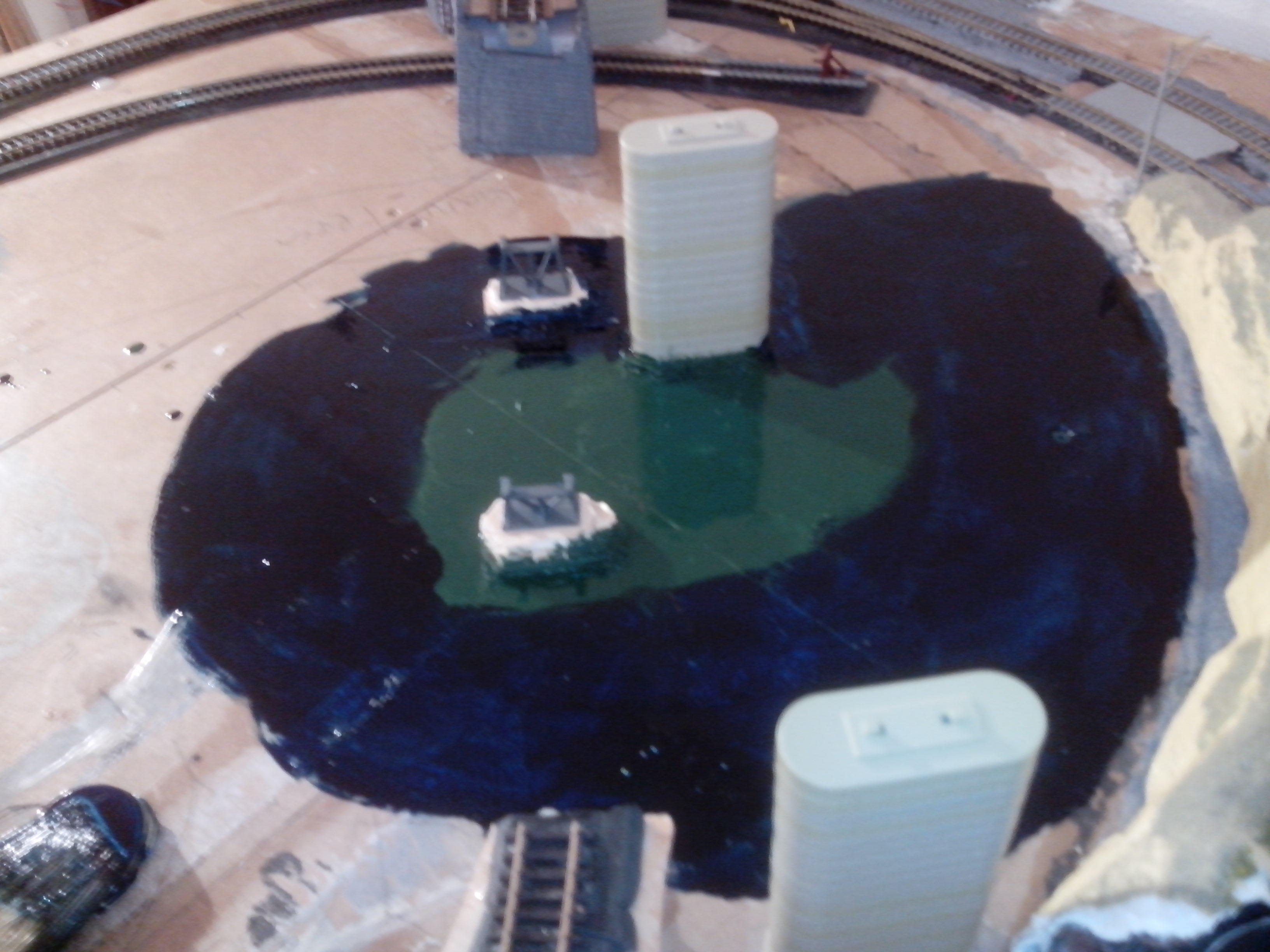

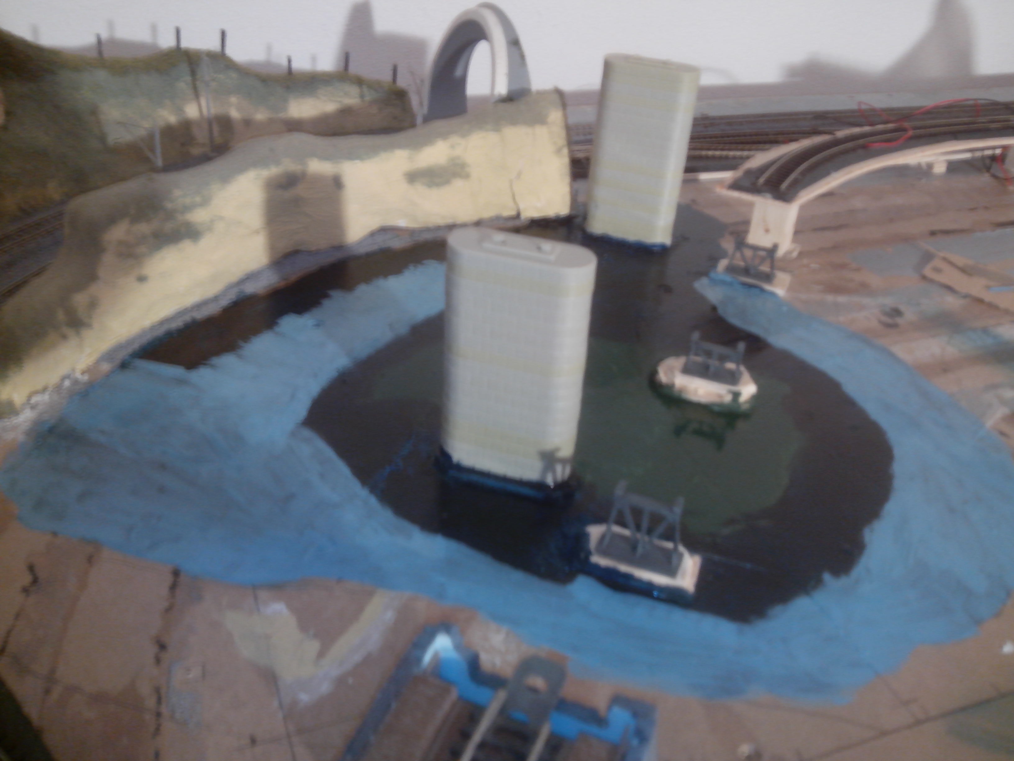

También he estado liadillo con el lago, empezando con el tema de la pintura y el embarcadero.

Una sugerencia: convertir el lago en río dándole una salida y una entrada por los bordes de la maqueta (puede ser perfectamente de aguas tranquilas o incluso embalsadas). Aparte de que en nuestra geografía hay muy pocos lagos, en las maquetas suelen dar una sensación de artificialidad muy grande, entre otras cosas por la limitación de tamaño, que los hace parecer charcos. El río, además, vertebraría mucho mejor la geografía del relieve y sugeriría su continuidad más allá de los límites de la maqueta. Como ejemplo ya exagerado de lo mal que quedan, todos recordamos los azules lagos de los Iberamas.
Mensajes: 1332
Esa es mi intención. Por la derecha del lago hacer una cascada que aunque sea pequeña le de movimiento al agua. Me gustaría darle salida por el otro lado pero la cosa se complica porque están todas las vías. Tendría que quitar cortar el tablero y no lo acabo de ver porque en el extremo está el larguero que sujeta la estructura. Me conformaré con la cascadita y un pequeño riachuelo que llegue al lago. Luego le iré poniendo piedrecitas, ramitas e iré echando el líquido de woodland scenics. De todas maneras el problema es que siempre que ponemos un lago queda muy fuera de escala, pero desde que desmonté la maqueta en 1985 siempre he querido que la nueva volviera a tener uno, porque me quedó muy bonito en su momento y eso que estaba hecho con el líquido de Dat-Ank que no estaba nada mal por cierto.
Mensajes: 2127
Registrado: 12 Ago 2008 07:21
SALACIUS escribió:
Una solución a veces interesante es hacer un meandro que entre y salga por el mismo borde de la maqueta.

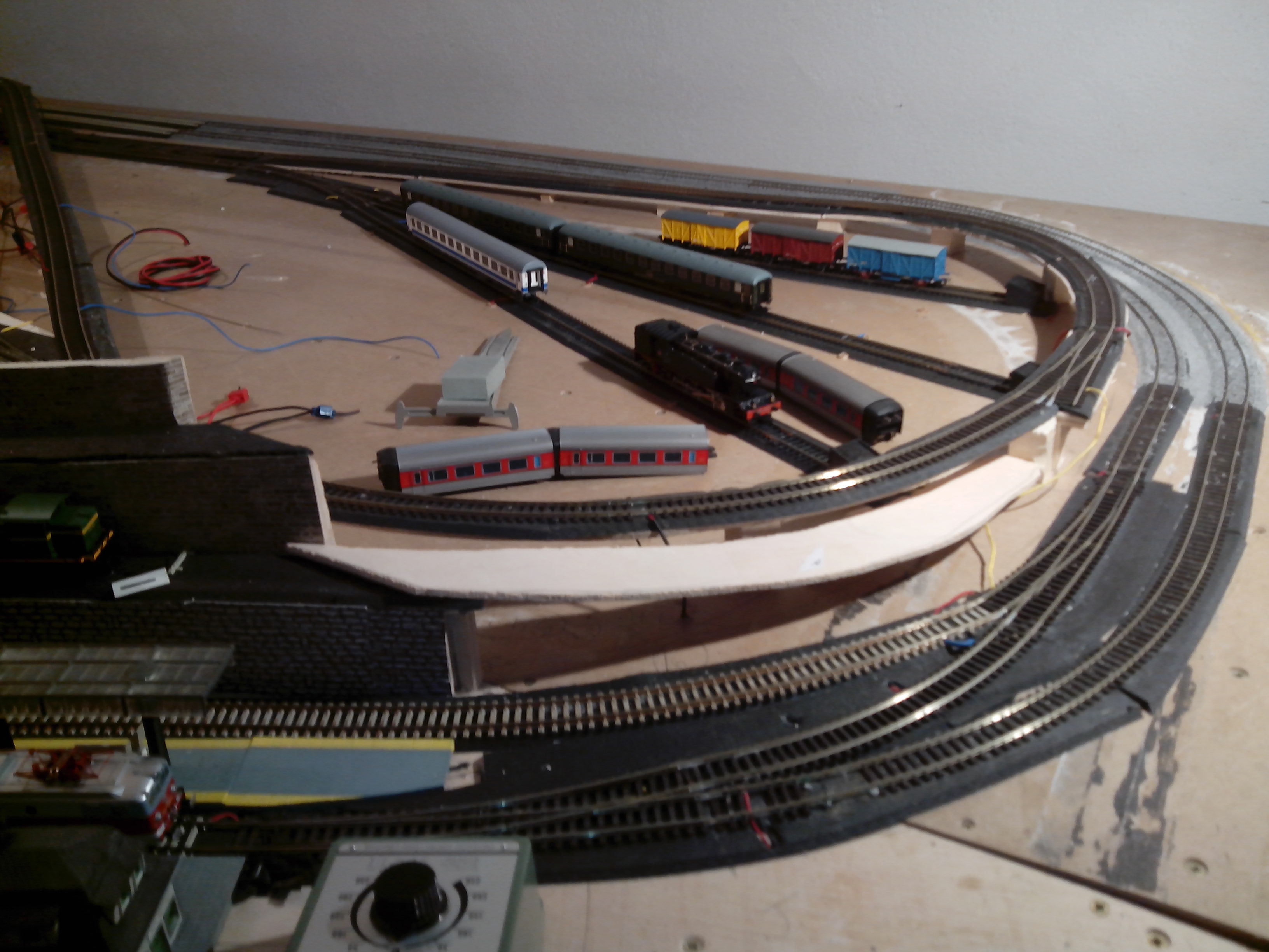

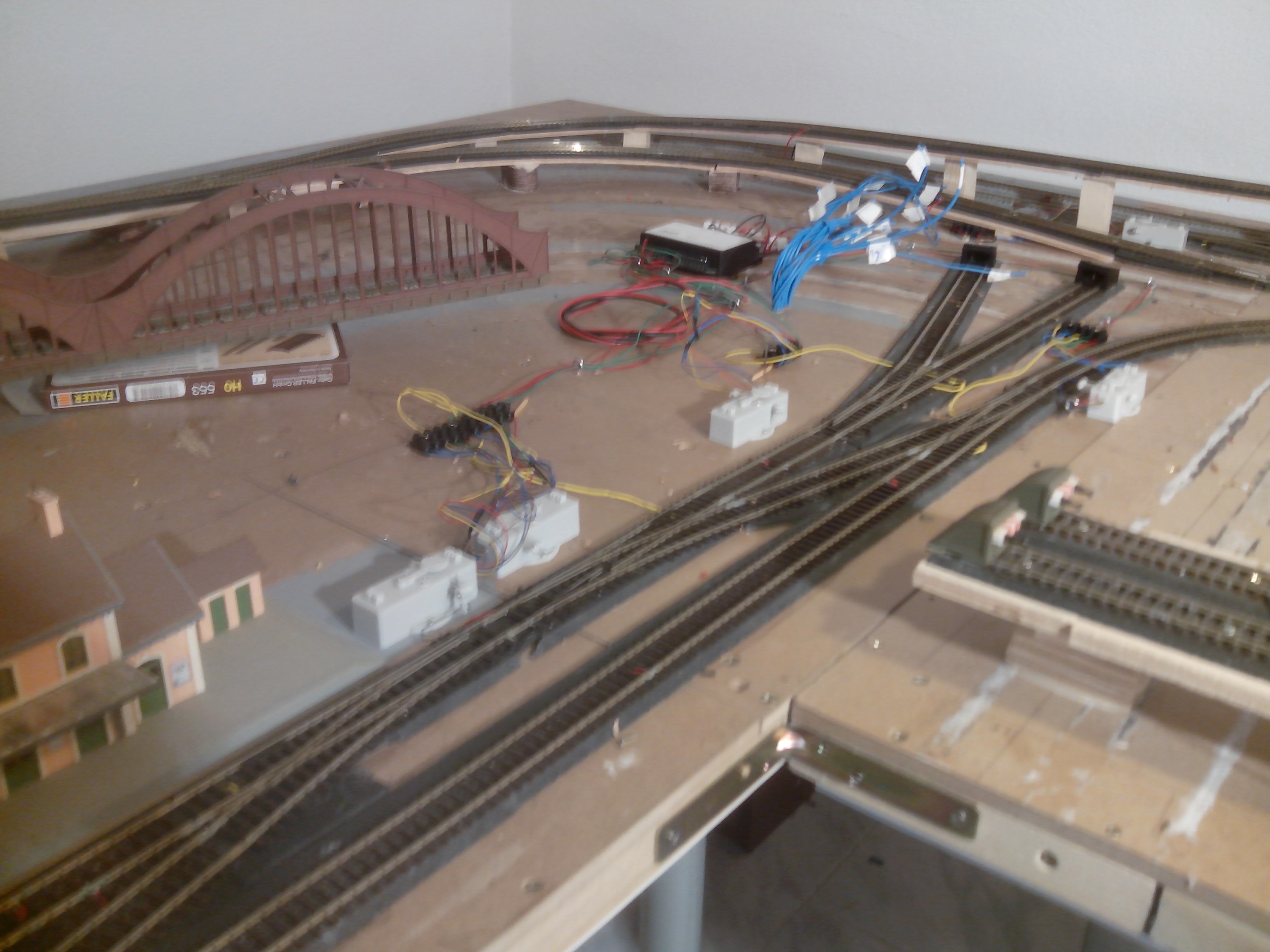

Después de unos meses sin subir las novedades en la maqueta voy a ponerlas por meses/post. La verdad que he estado liadillo con muchos temas. La situación actual de la maqueta es que ya tiene la parte de abajo "terminada". Con terminada quiero decir que ya tiene toda la vía puesta, los motores de los cambios, el cableado de los retromódulos y alguna cosa mas. ¿ Qué queda de la parte de abajo ? Pues probar centímetro a centímetro todo el circuito con todo tipo de circulaciones para solucionar posibles problemillas, conectar el software a la central e ir rematando todo. No quiero poner la parte de arriba mientras no quede todo perfectamente operativo abajo, porque aunque luego la parte de arriba será de quita y pon, no quiero estar todos los días levantando la estación.
Los problemas mayores los he tenido al ir poniendo los motores de los desvíos Conrad. Ajustarlos es un poco rollo, pero la cosa pinta bien.

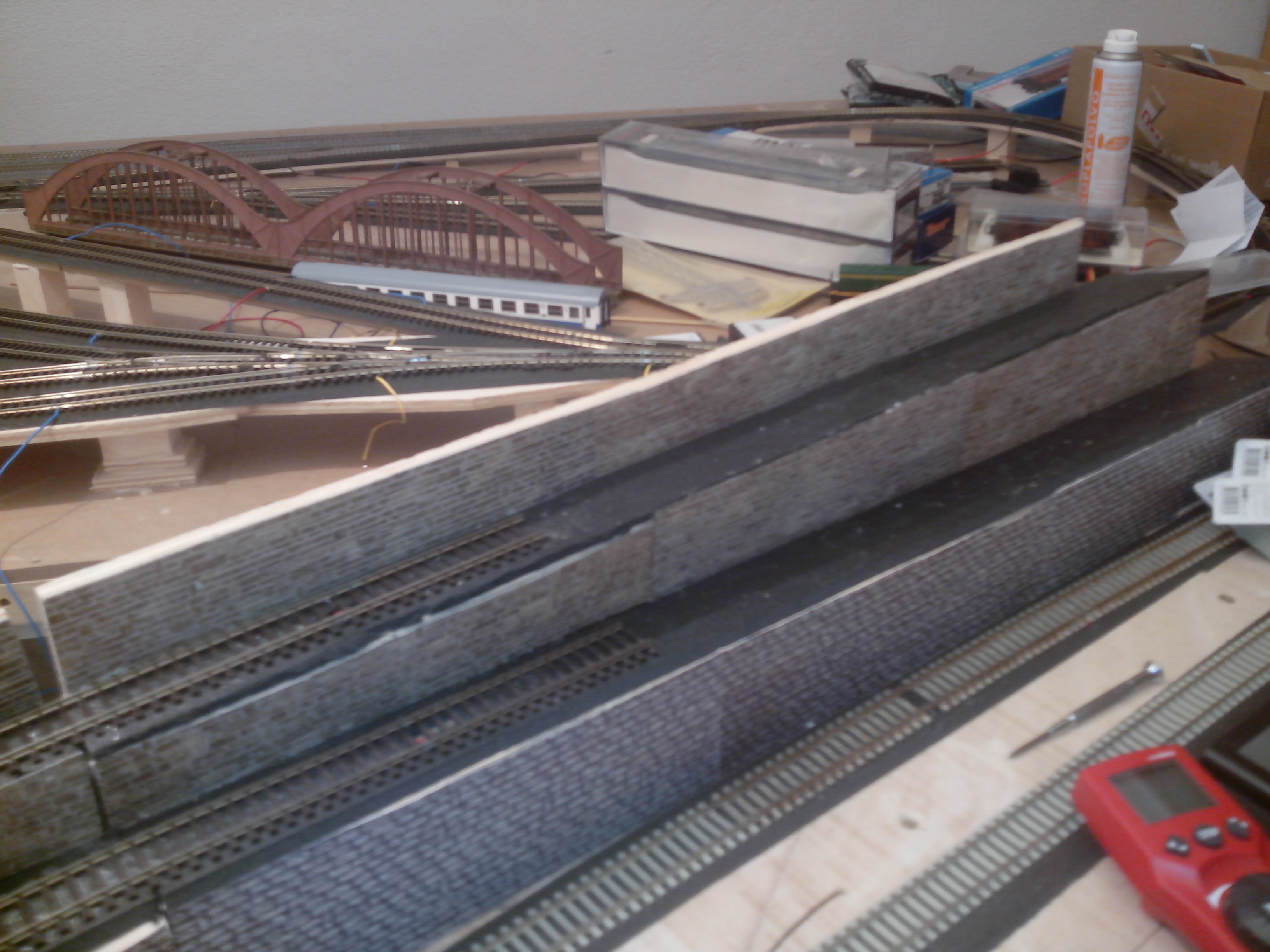

En Junio los avances fueron pocos. Me centré en la construcción de varios kits.
Solo le dediqué un par de tardes y simplemente rematé el muro de la estación de Avila.

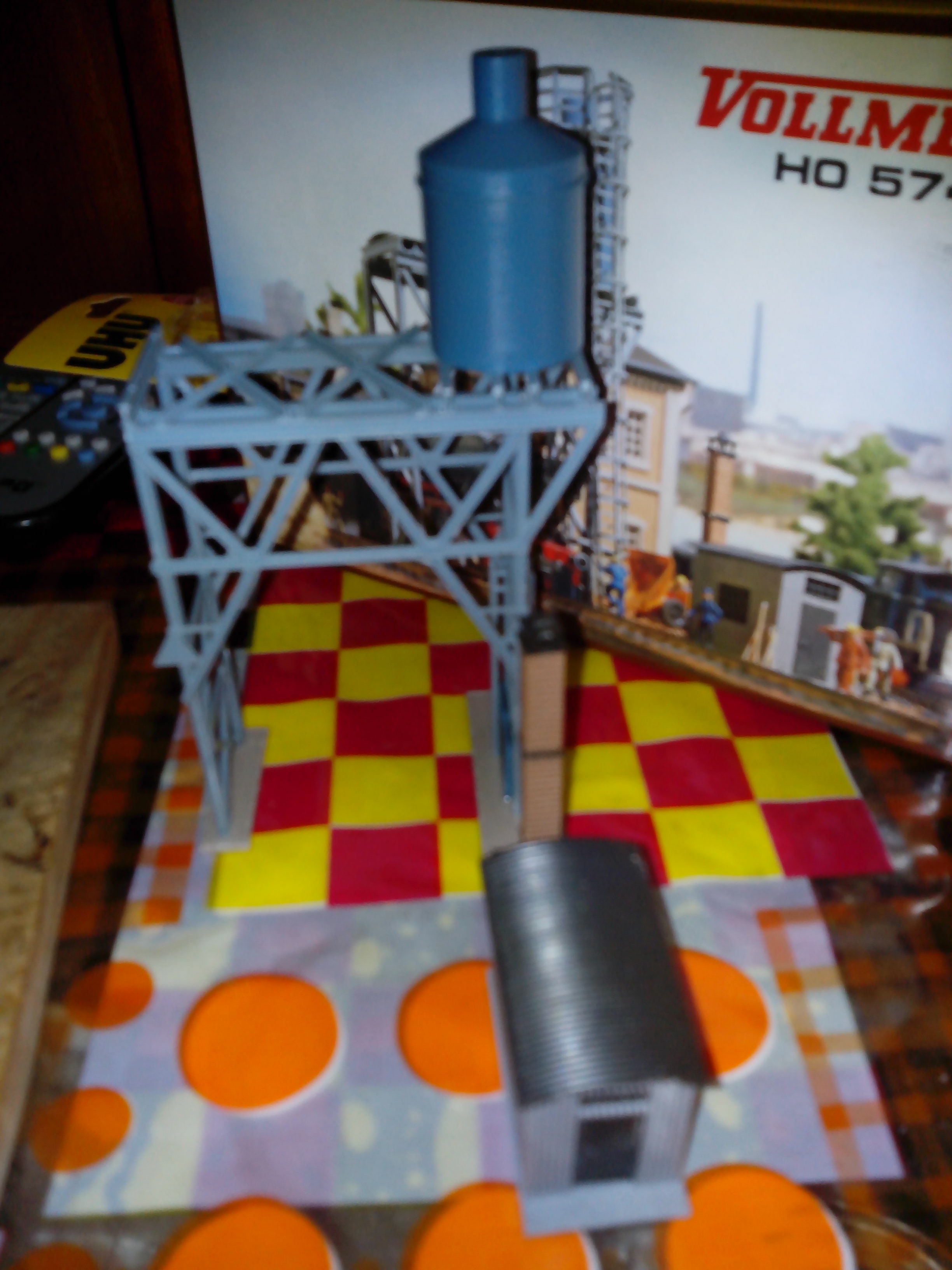

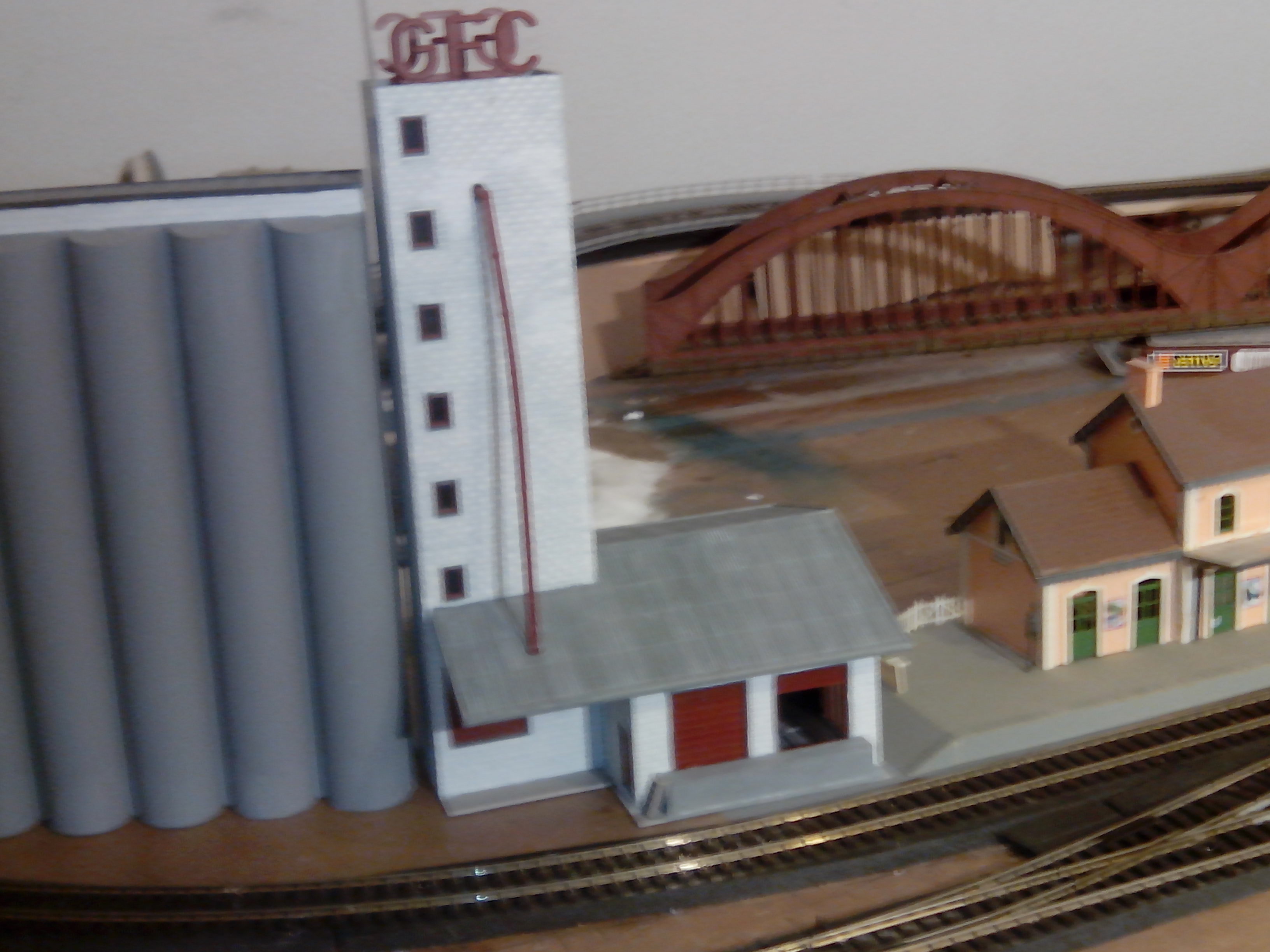

En julio y agosto las tareas fueron variadas :

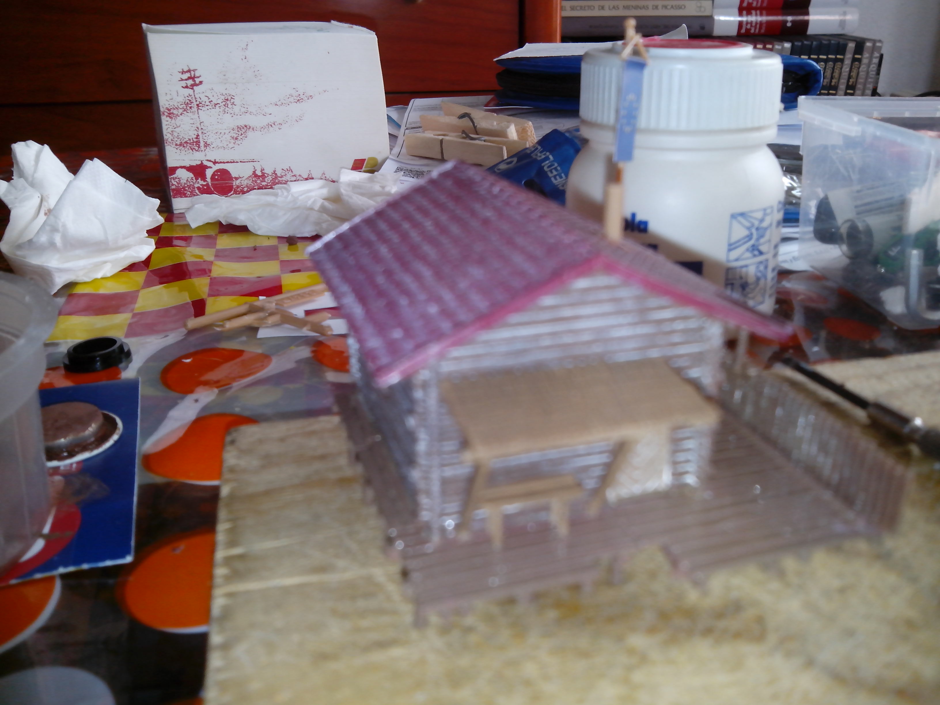

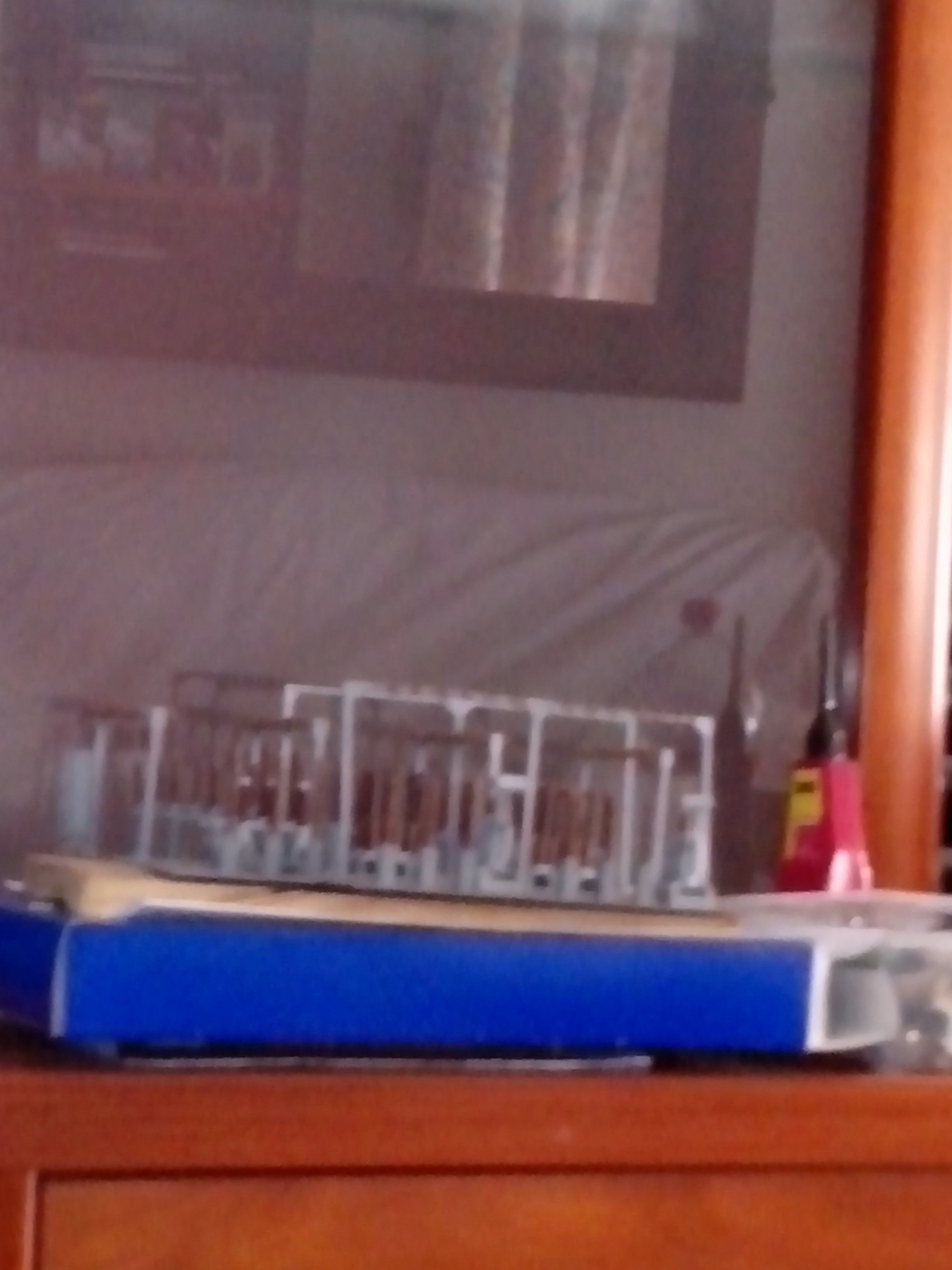

Construcción de kits :

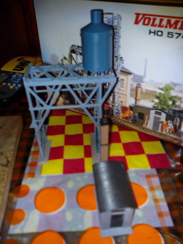

Depósito de arena para el depósito
Subestación que estará en la estación de Príncipe Pío al lado de los almacenes en lo que sería el Paseo de la Florida

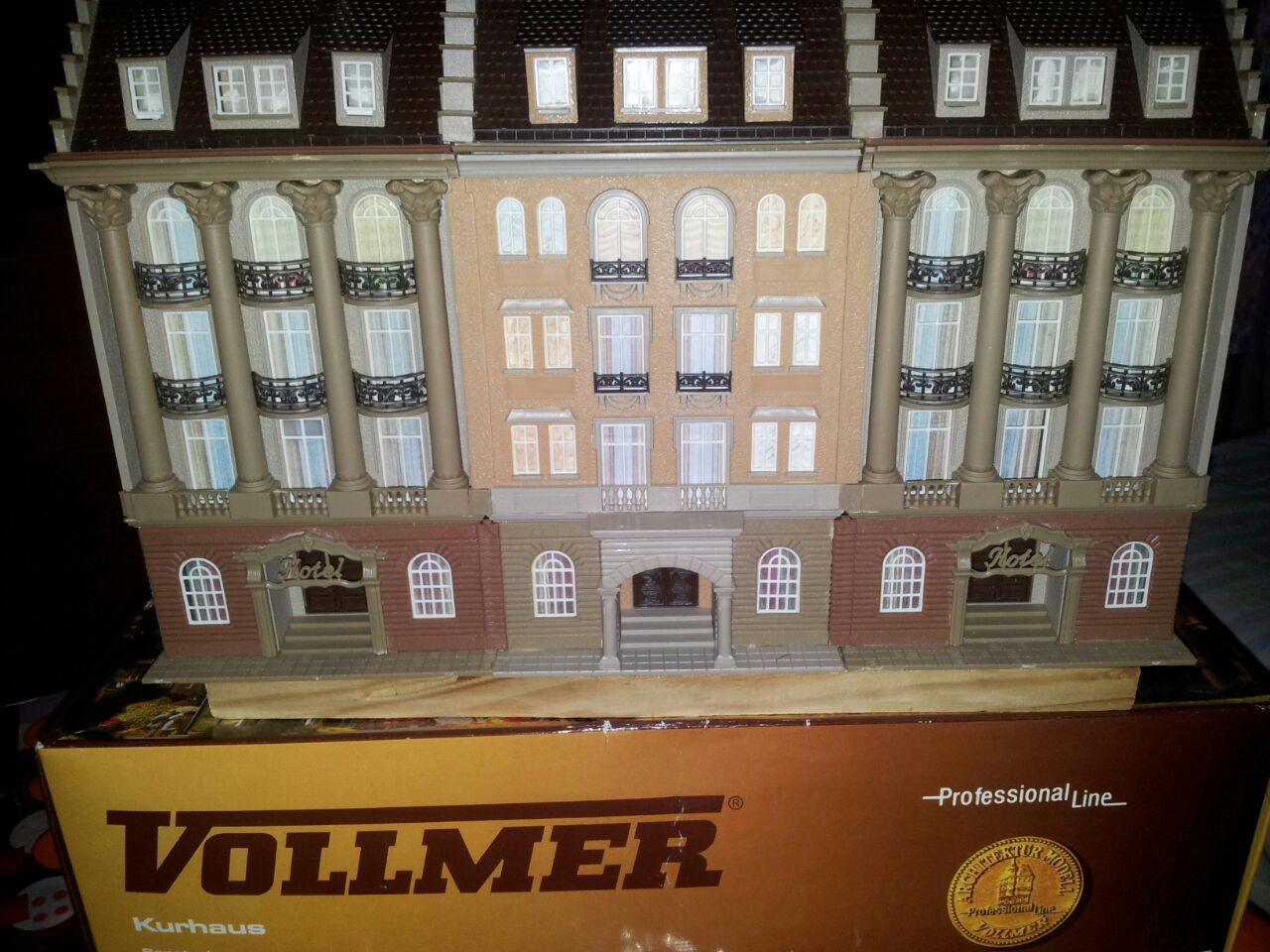

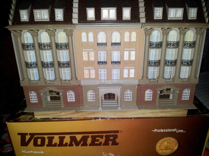

Hotel de Vollmer que hará las veces de Hotel Palace, que aunque no está cerca de Príncipe Pío queda muy cuco

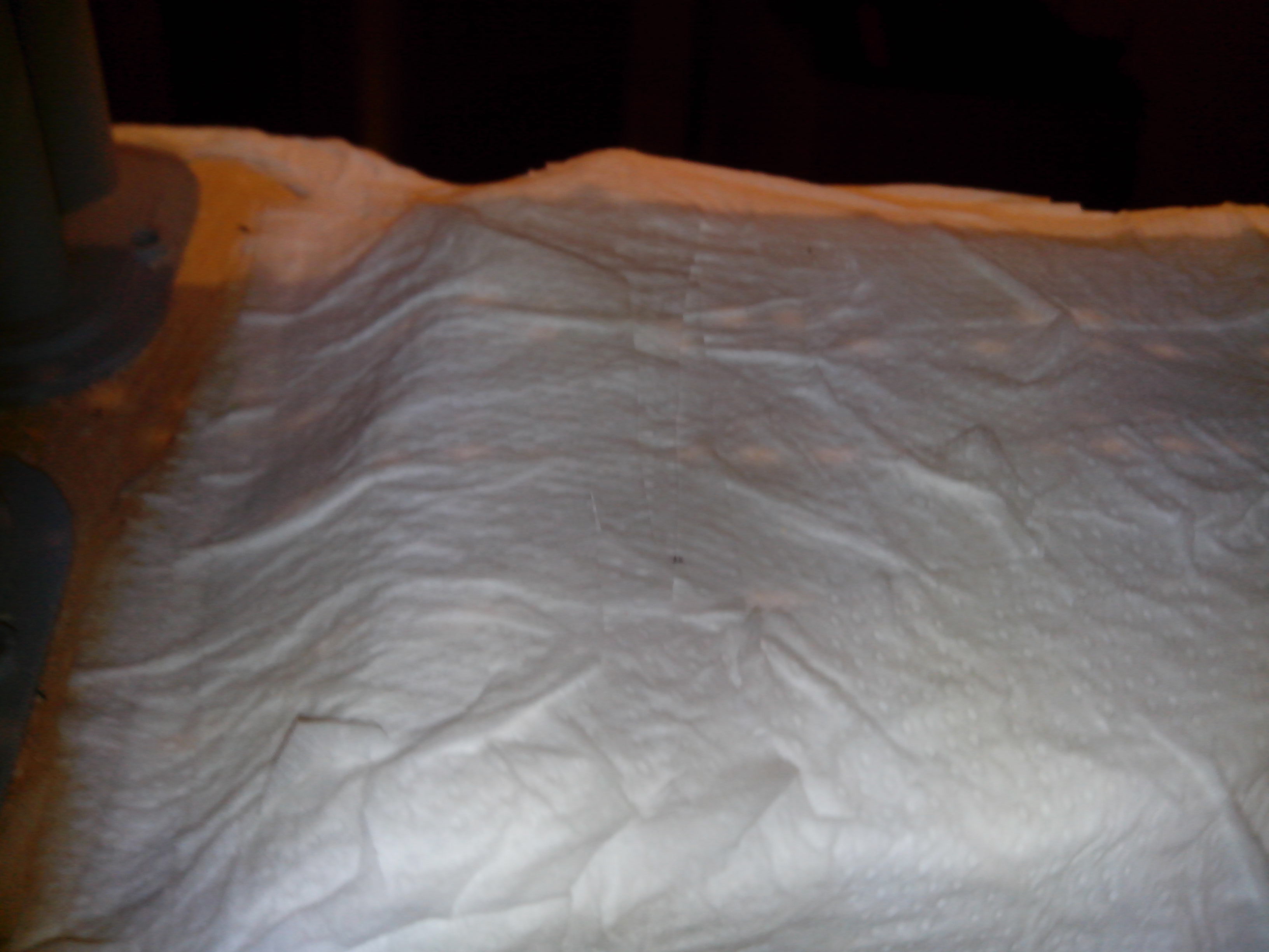

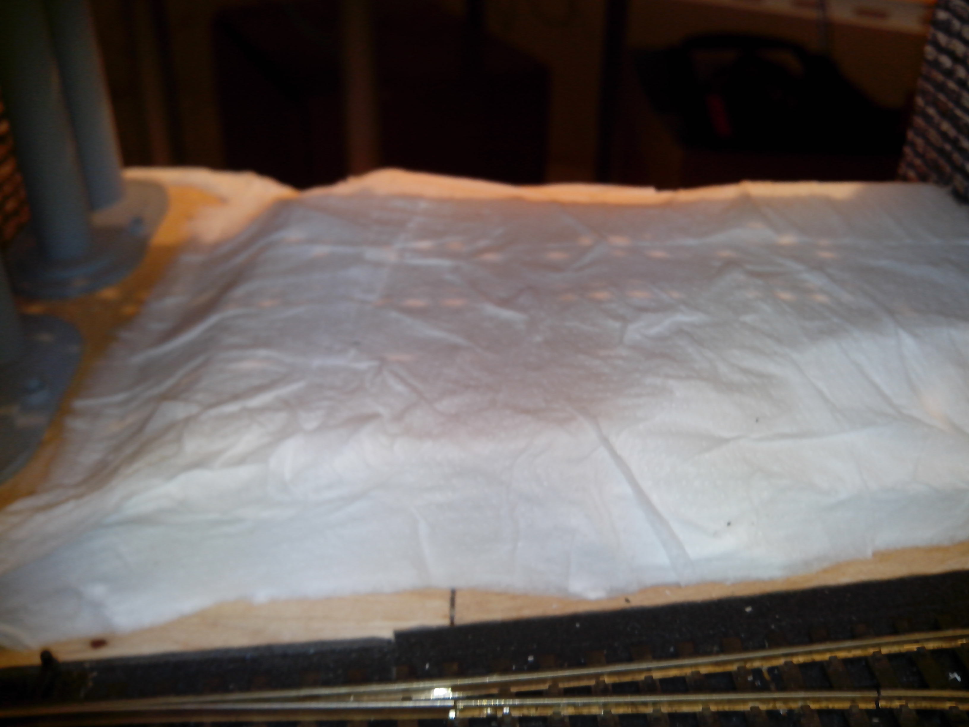

Primeras pruebas de decoración con papel y cola blanca

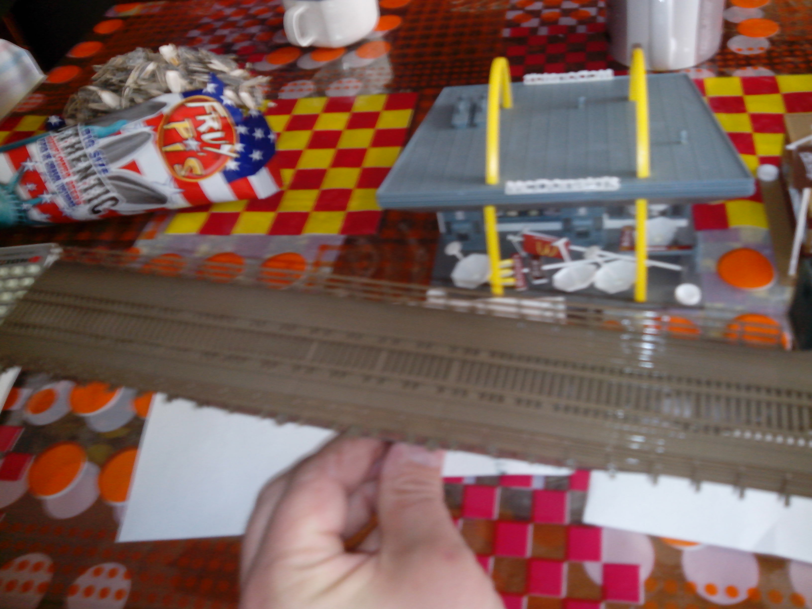

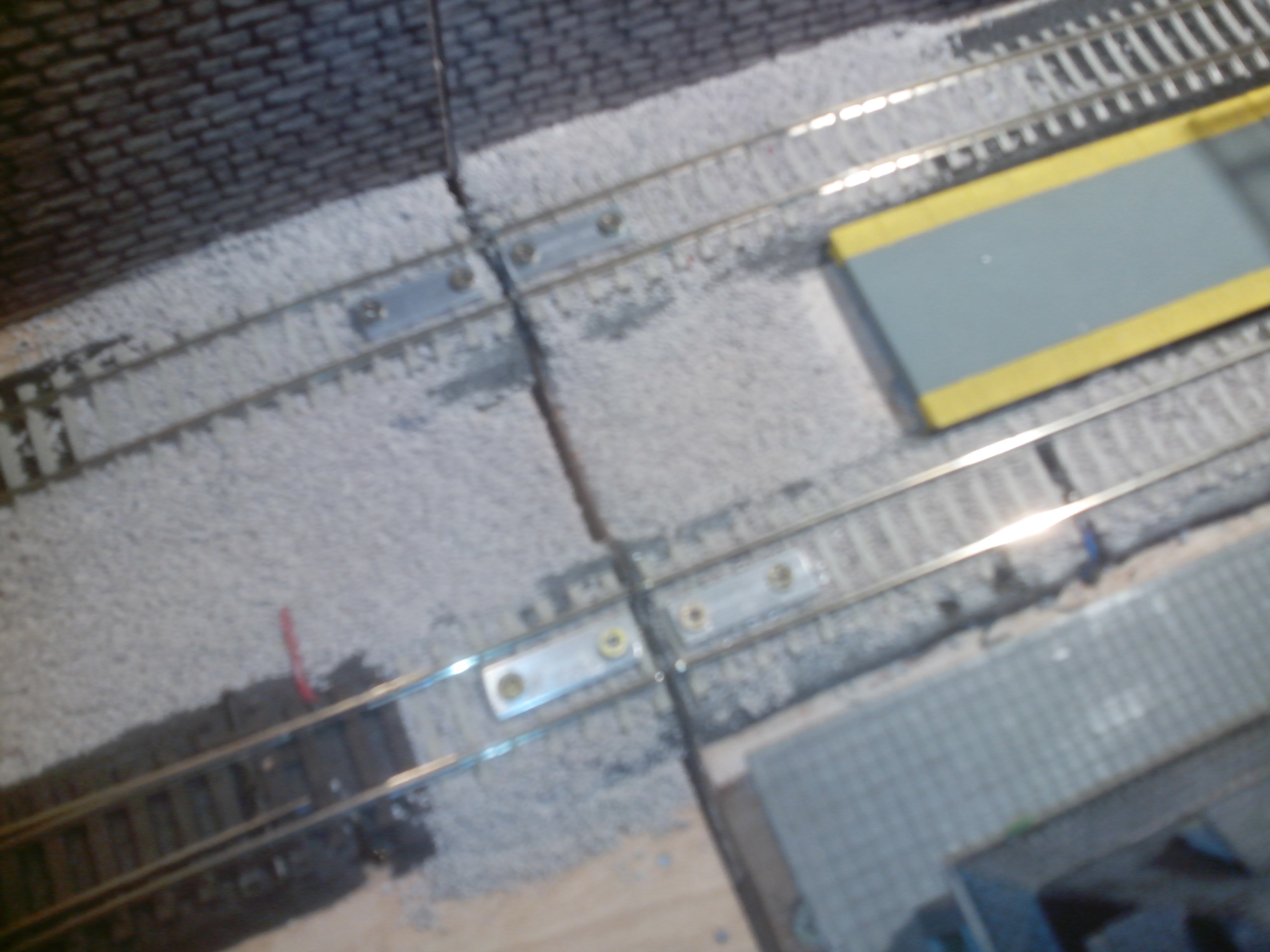

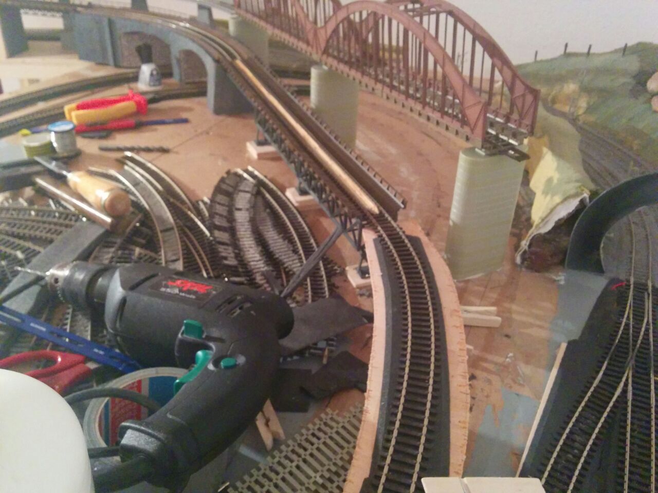

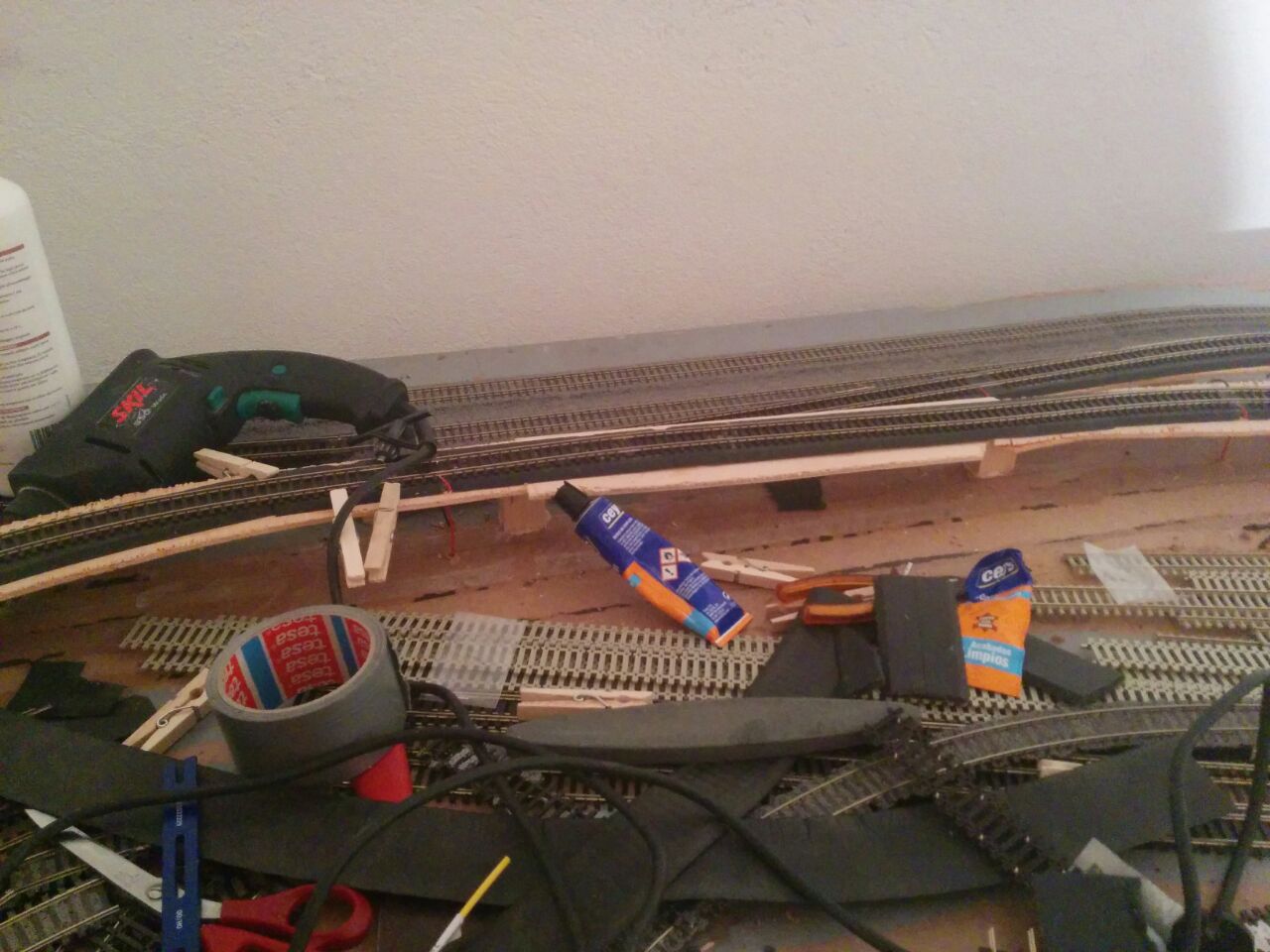

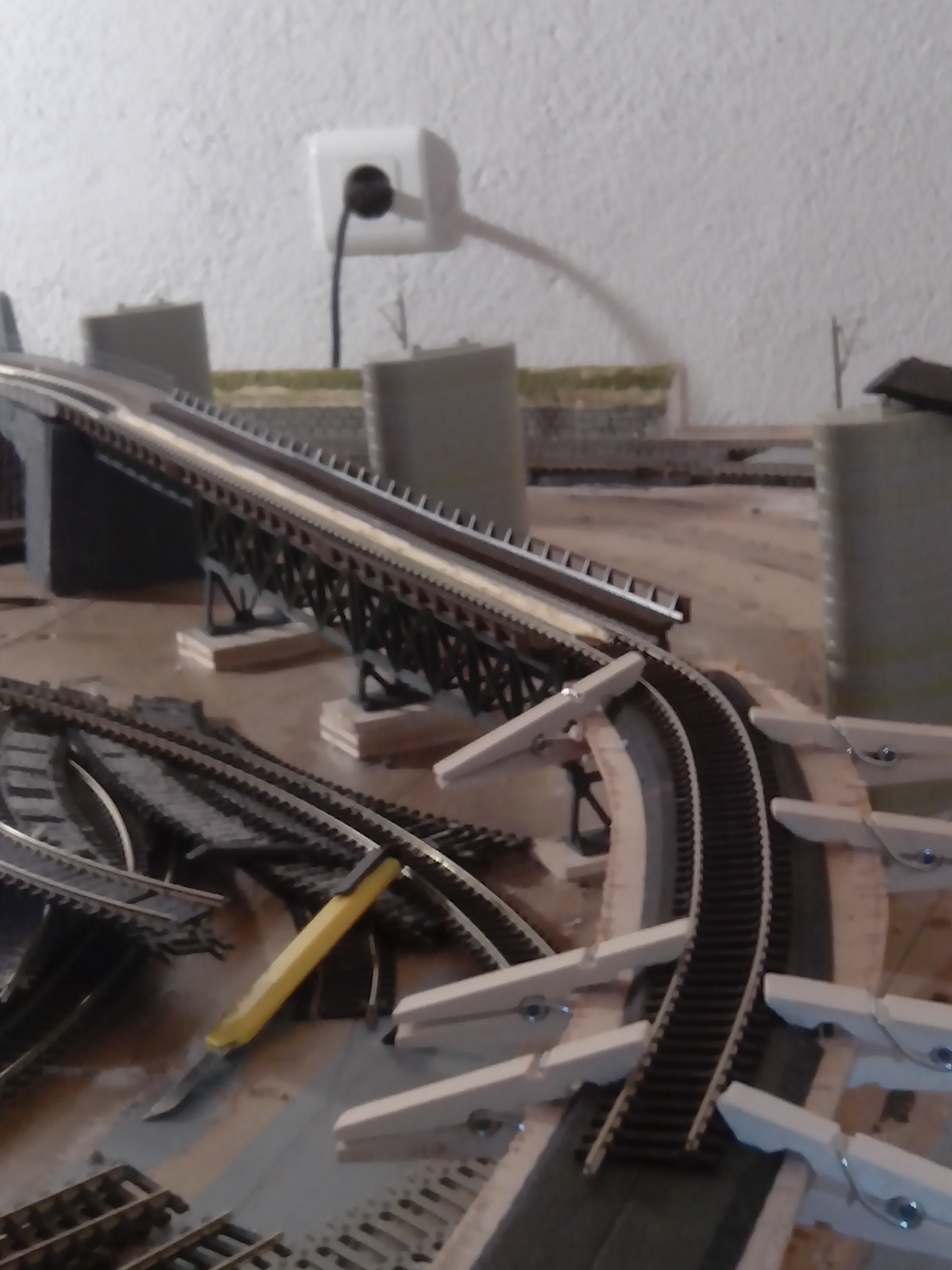

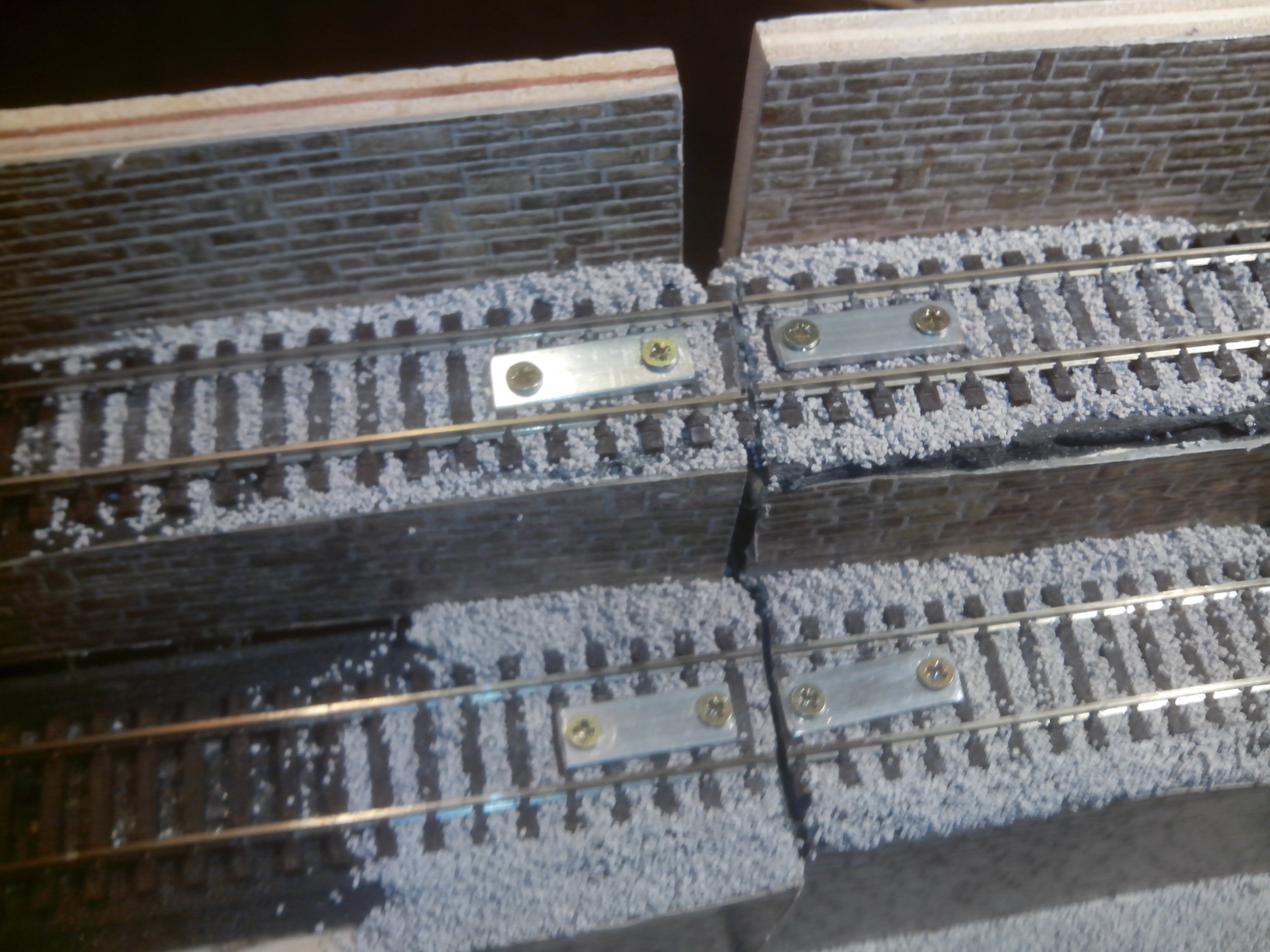

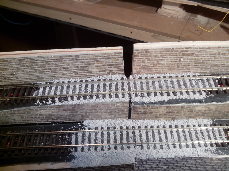

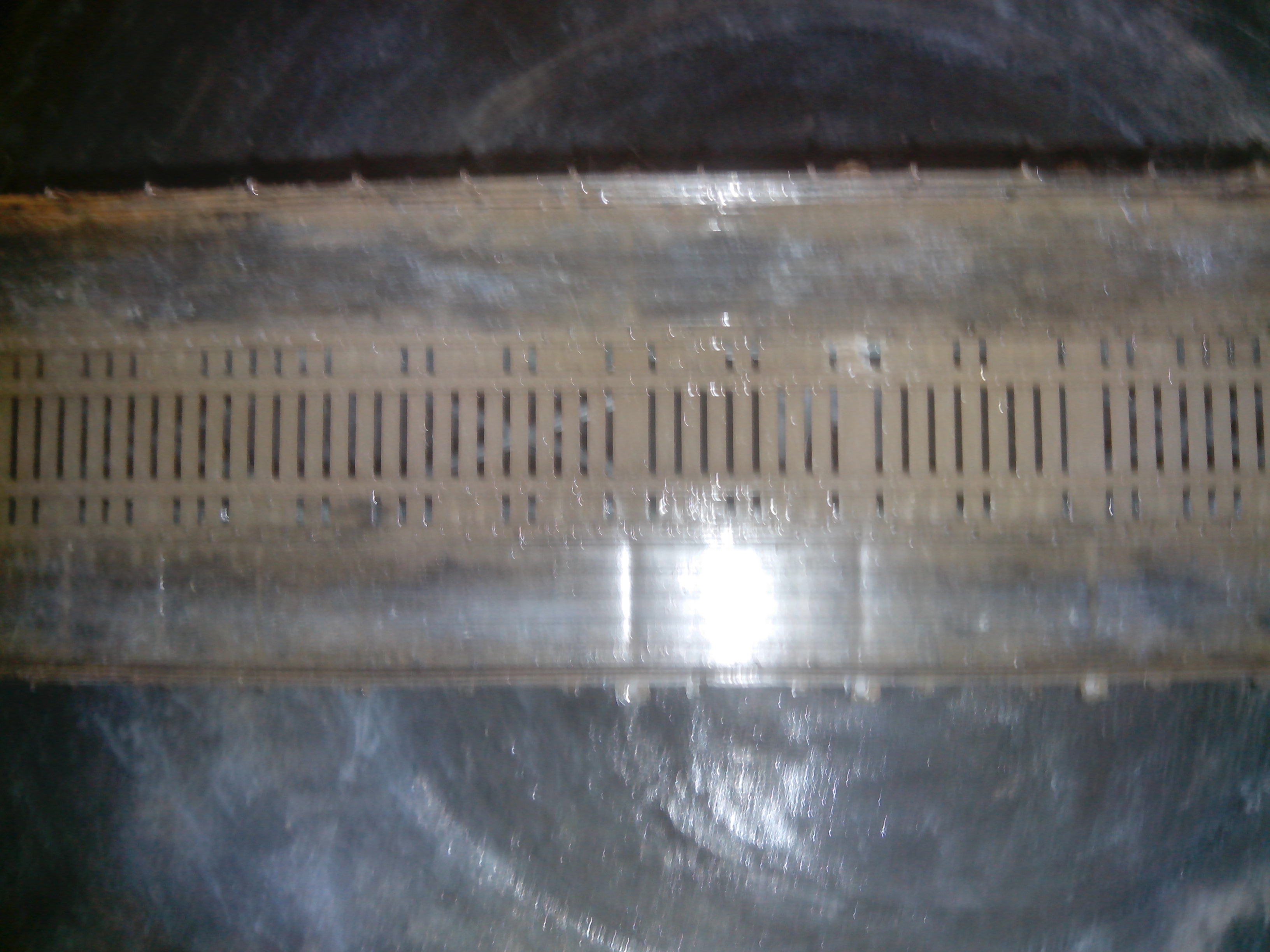

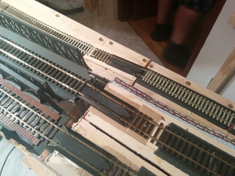

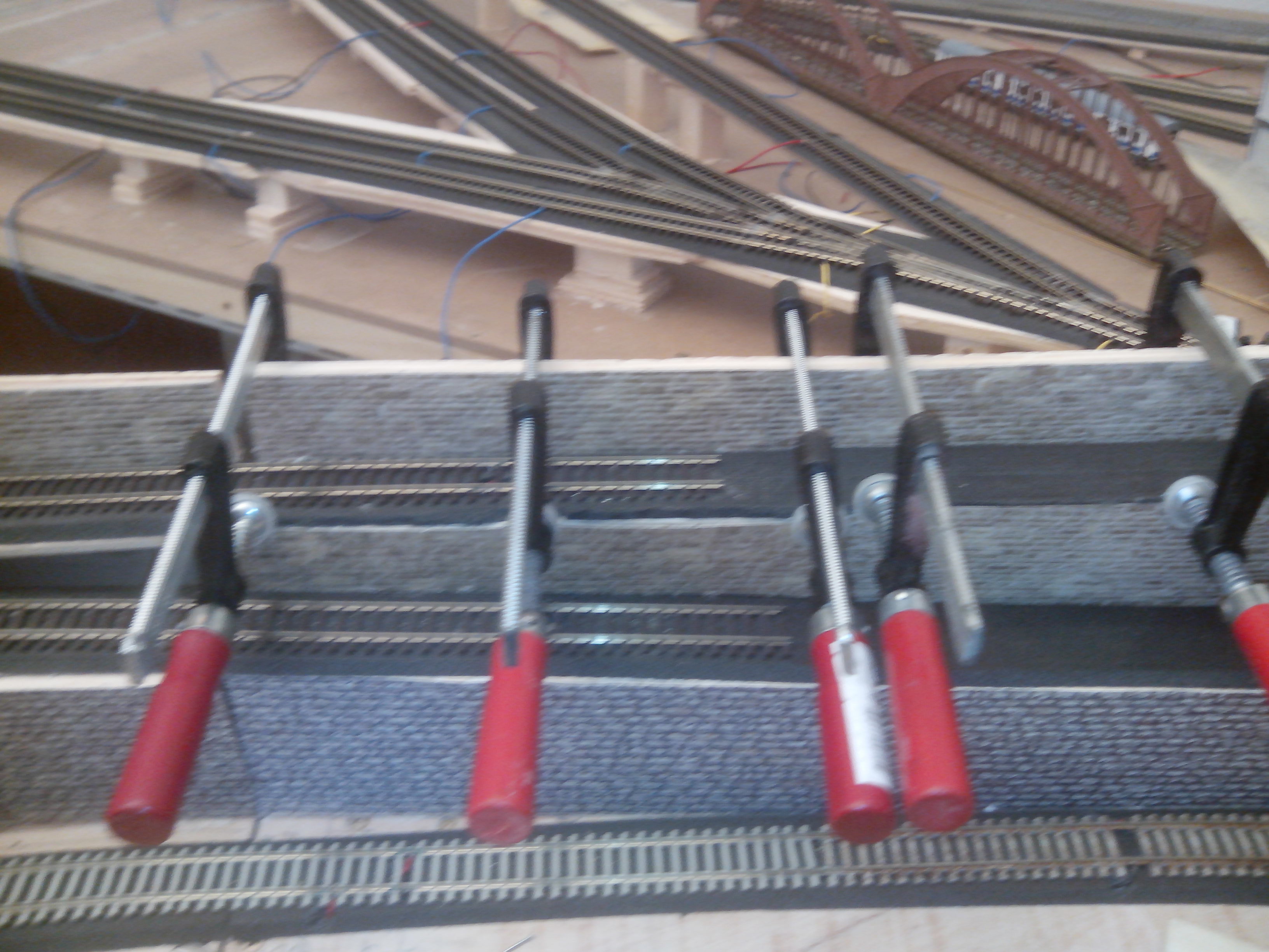

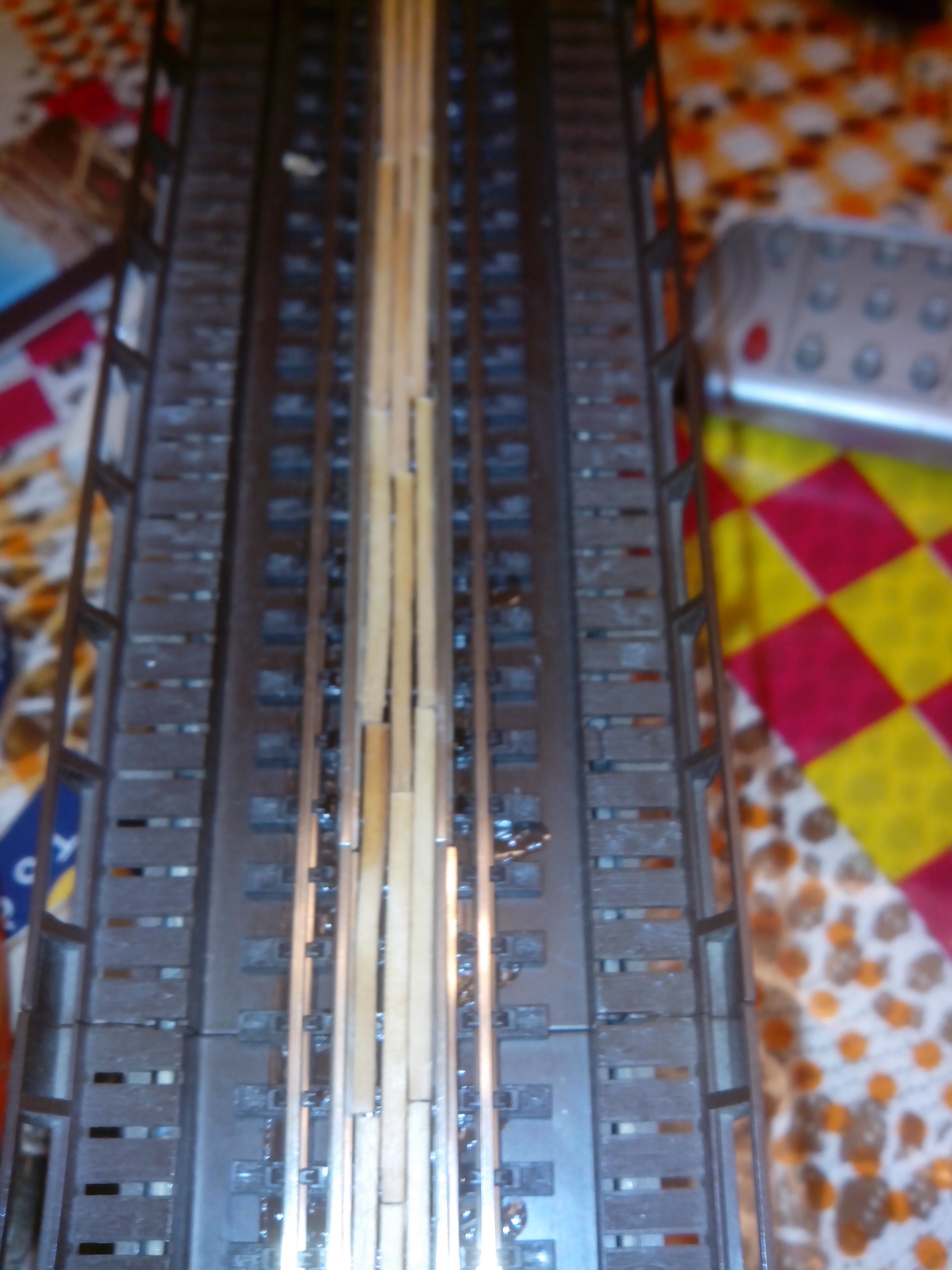

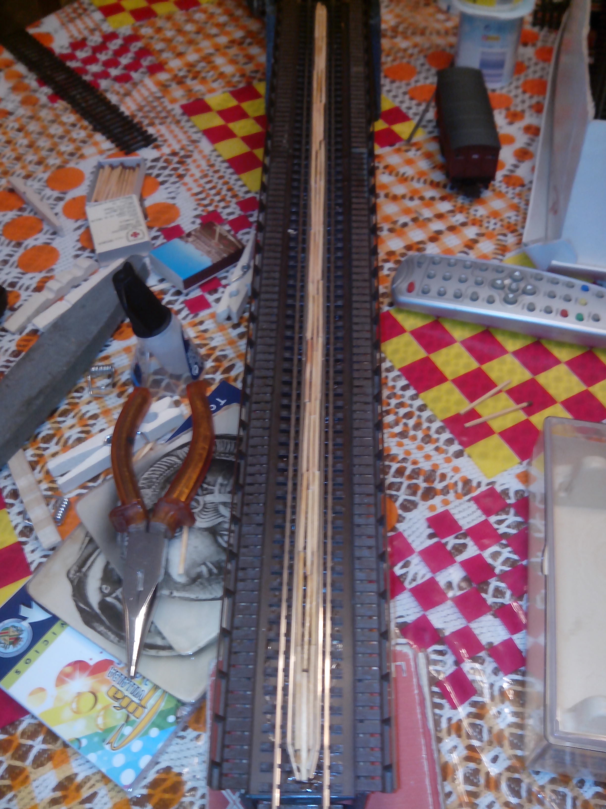

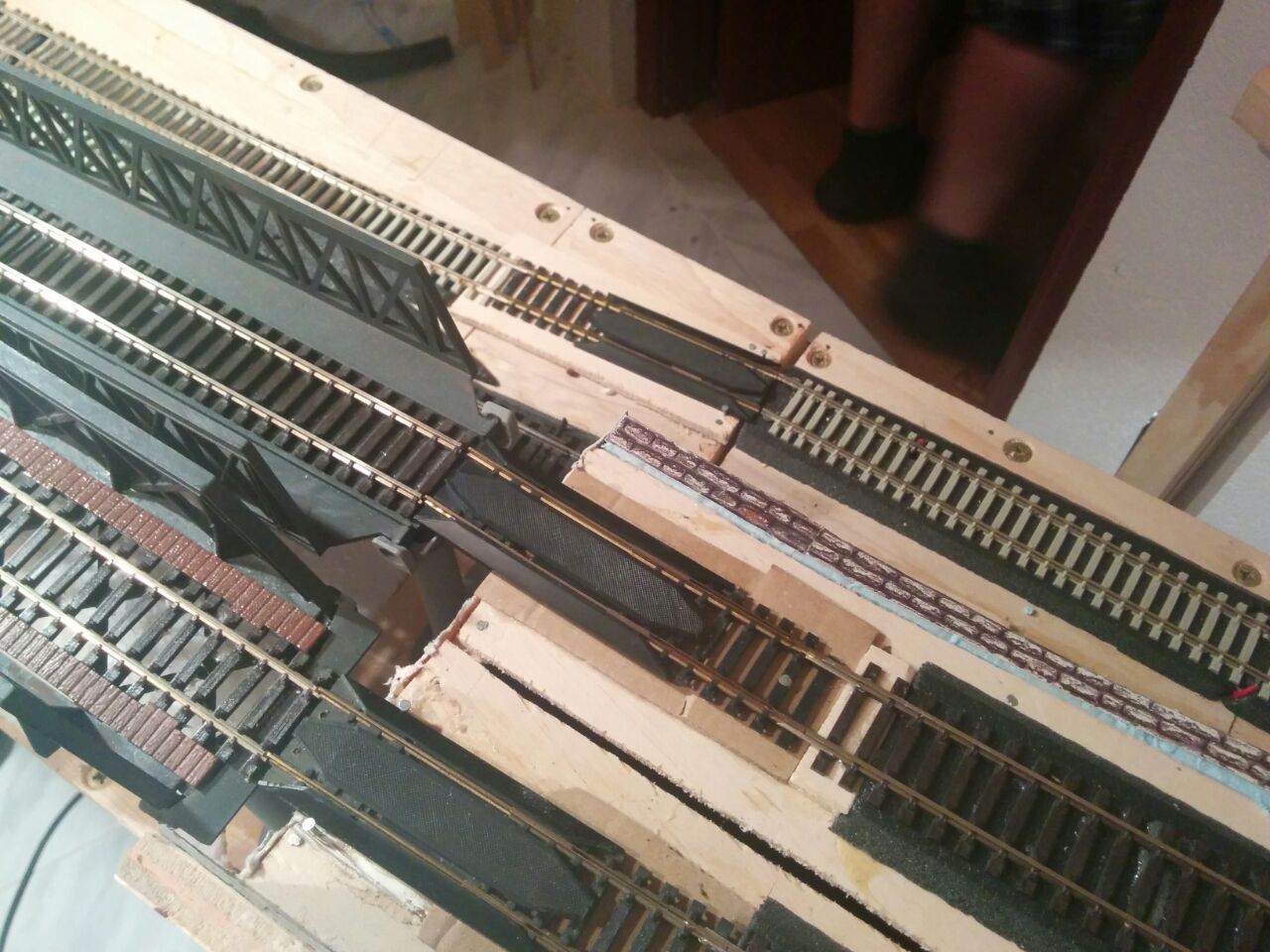

Corte de las vías en el puente levadizo. Posteriormente para conseguir que queden iguales de altura añadi unas placas de metal que disimularé como si fueran pasos para peatones de madera

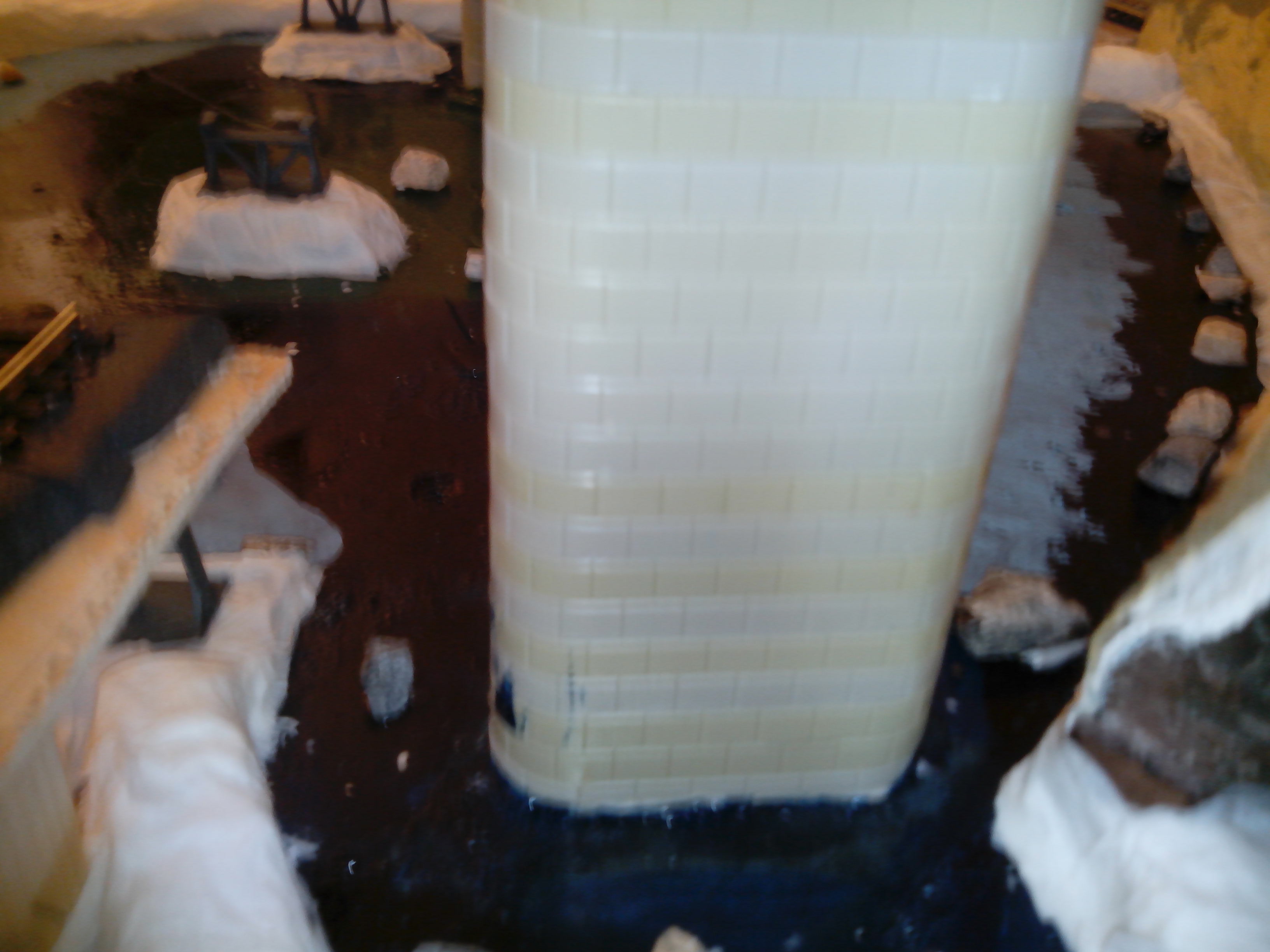

Avances del lago

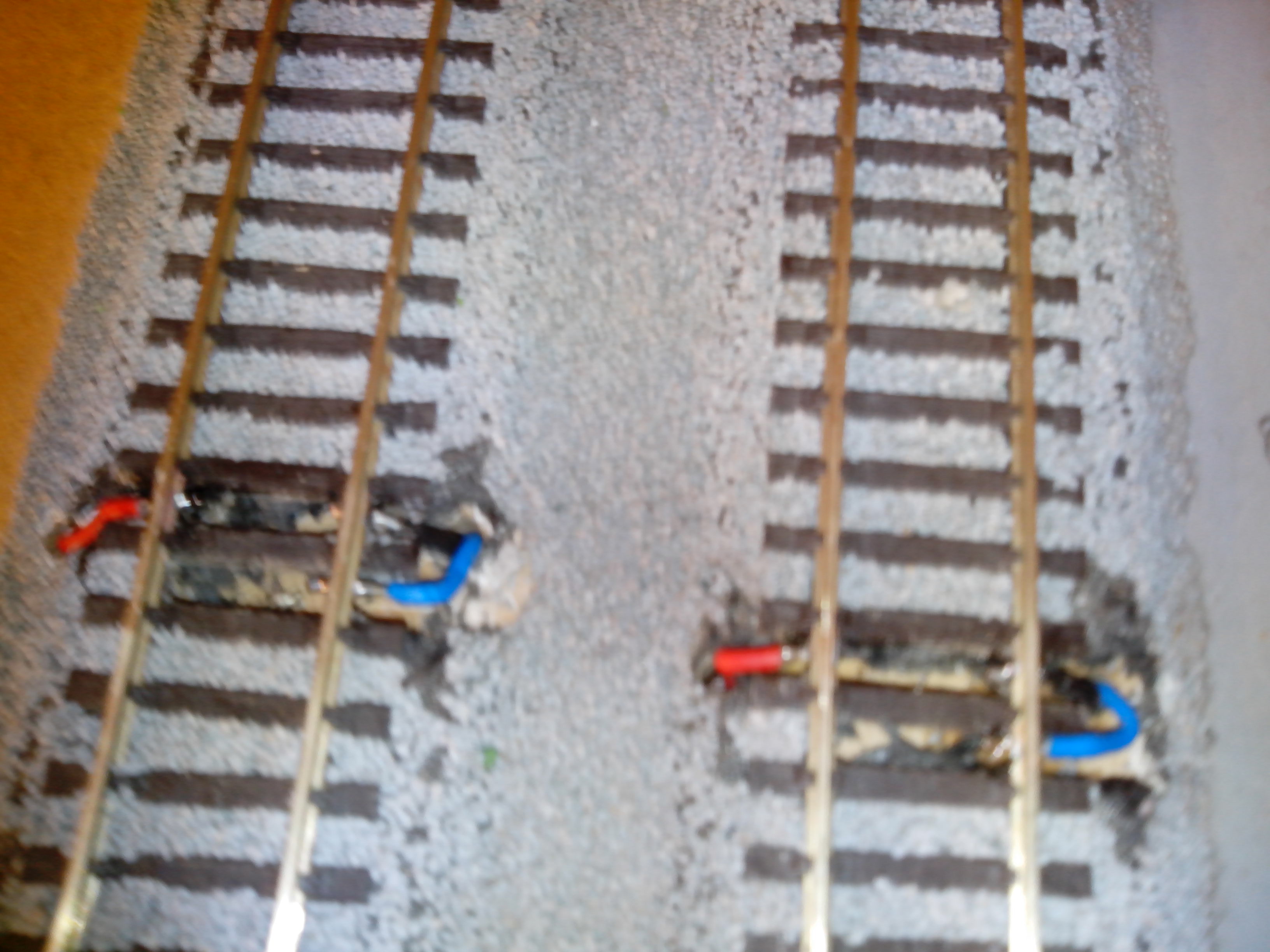

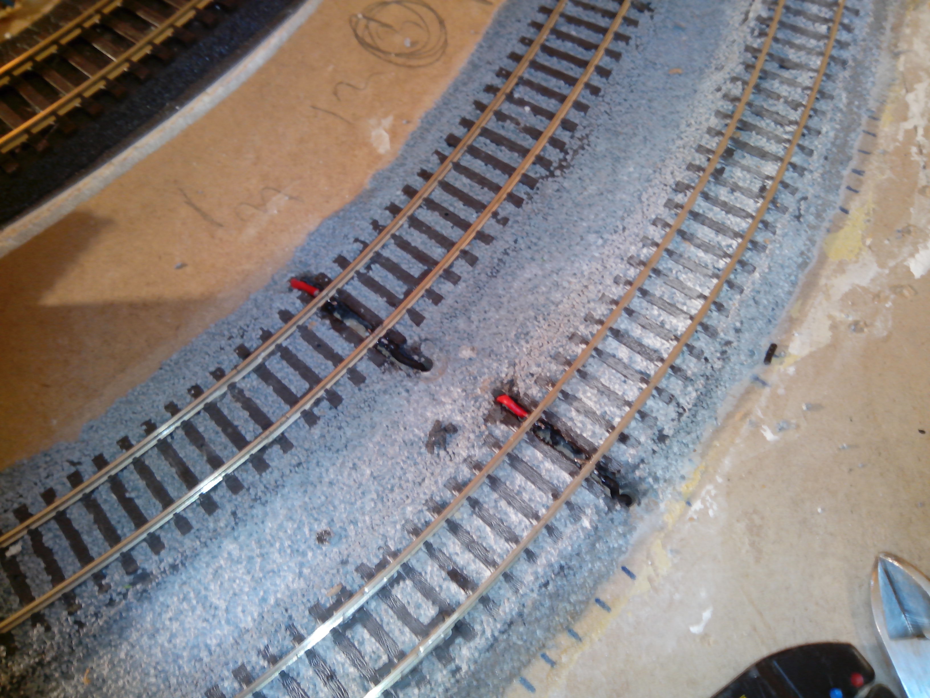

Las últimas fotos son de las soldaduras de las vías que estaban puestas por el anterior dueño. Ha sido complicado por el ángulo del soldador en algunos casos.

Vista de conjunto con varias composiciones el día de la inauguración de la maqueta

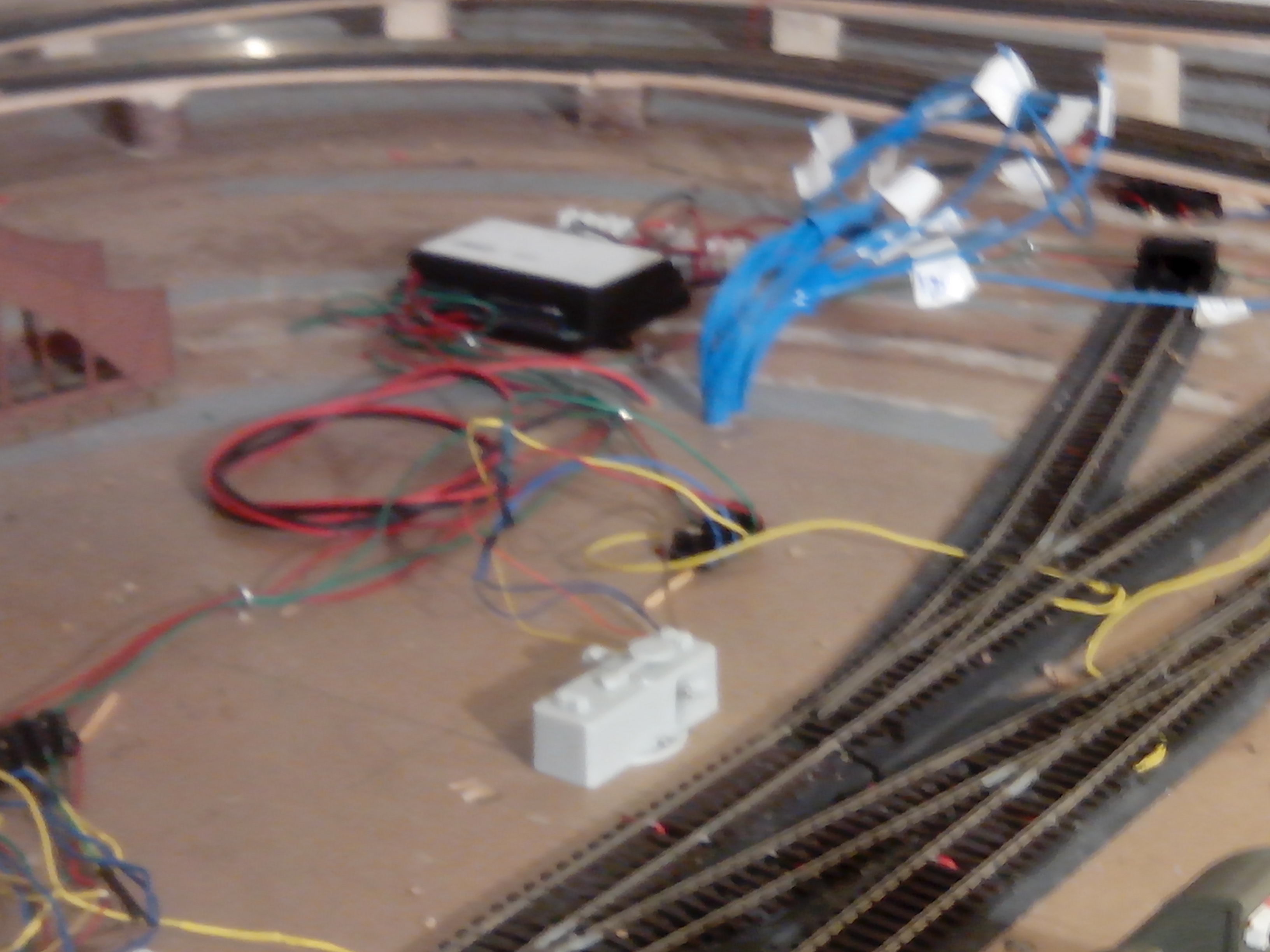

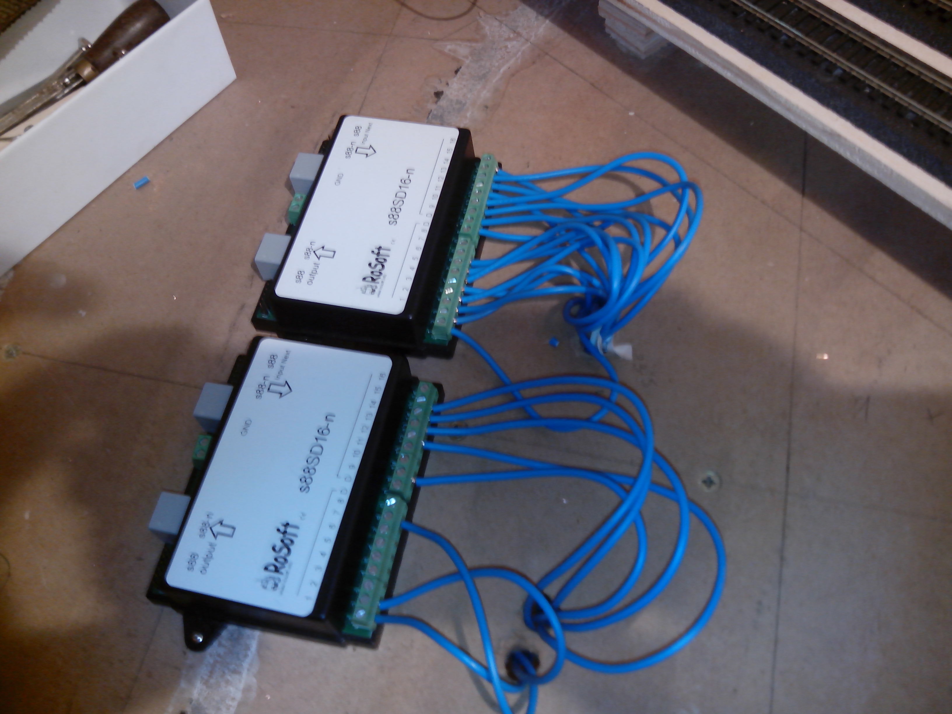

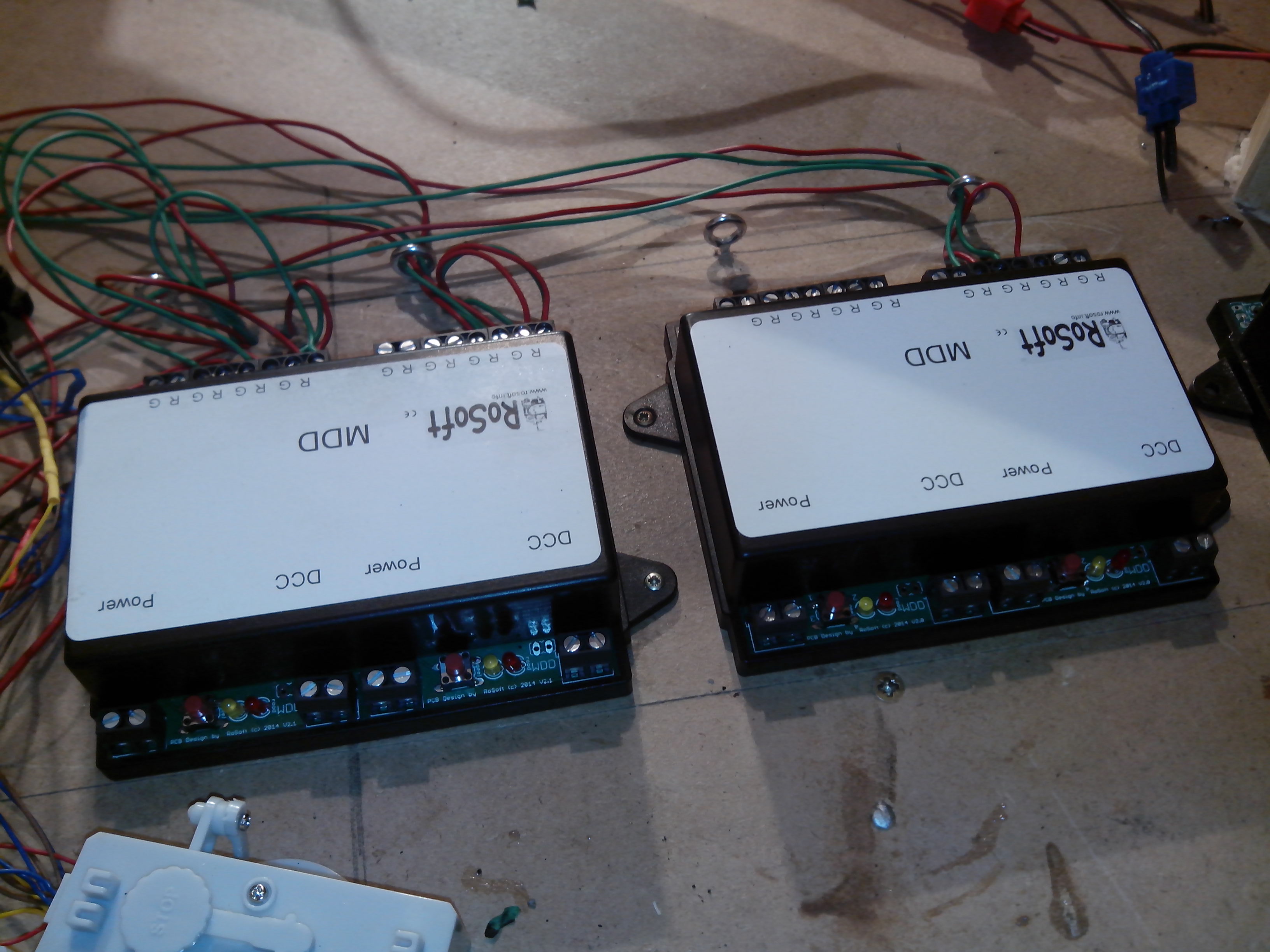

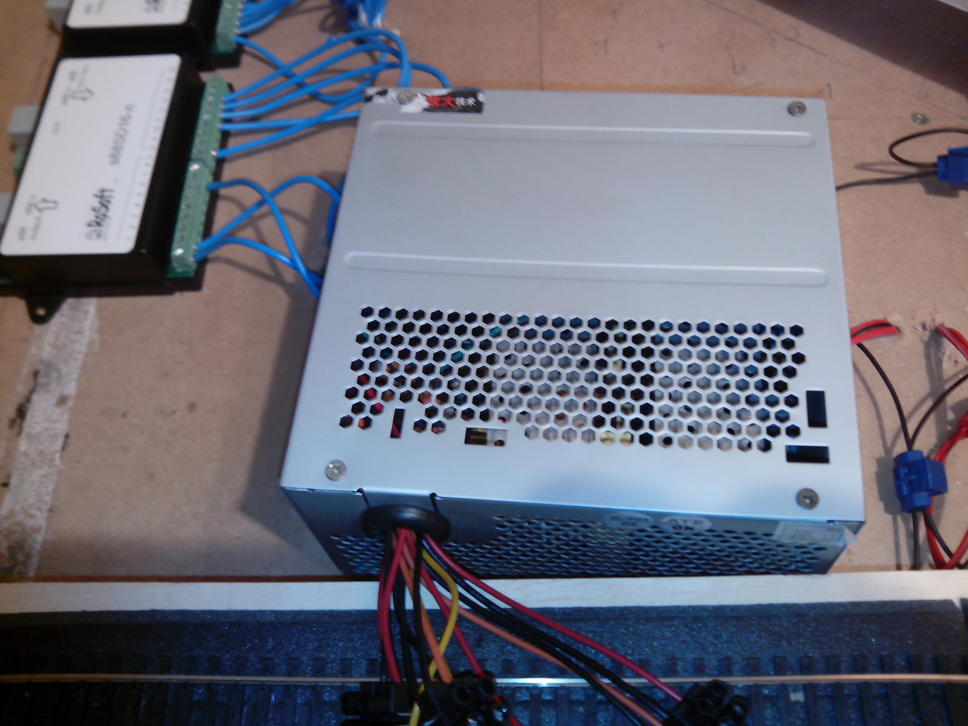

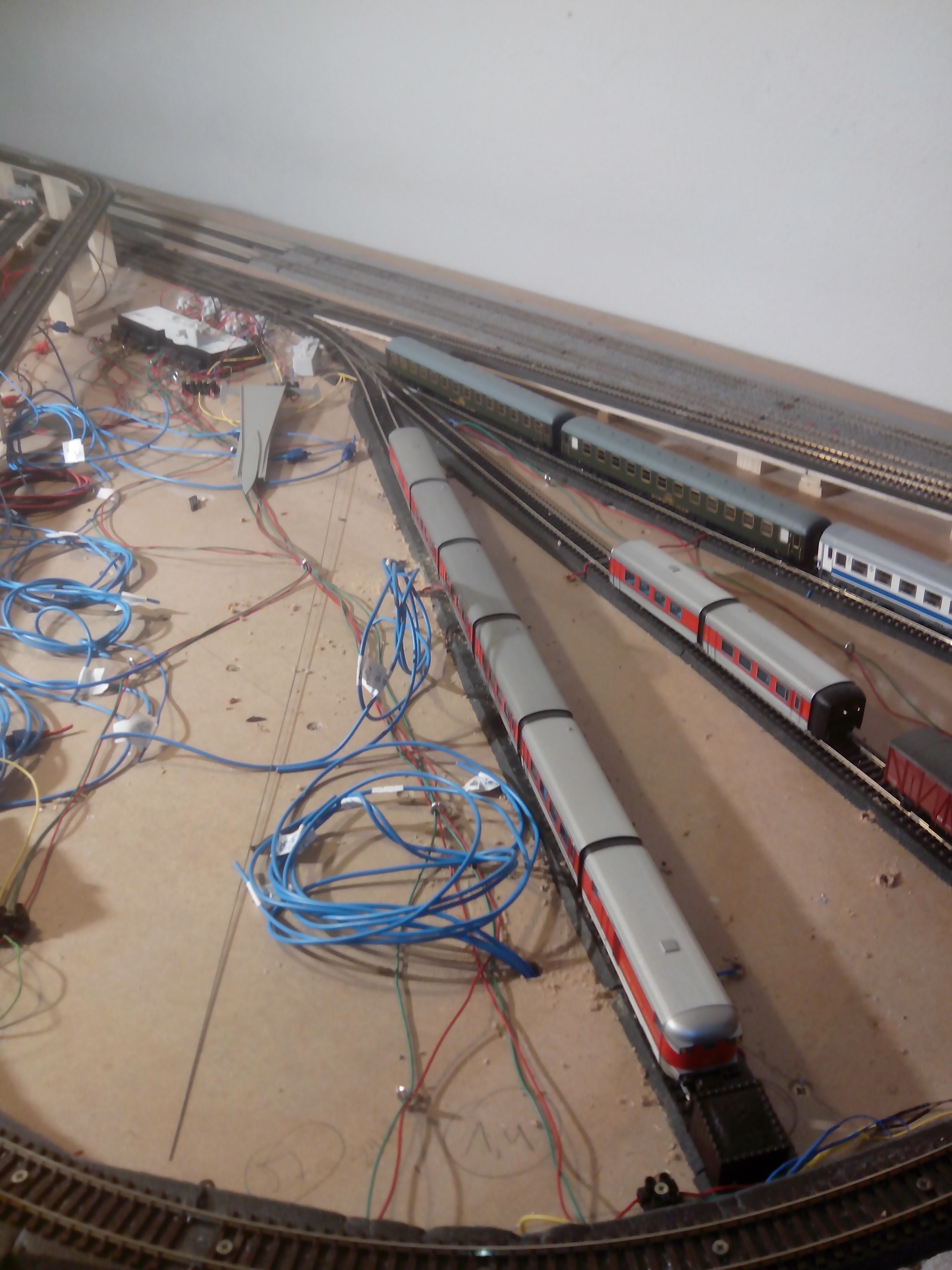

En septiembre los avances han sido variados, pero todos ligados al cableado. Me he pasado un mes prácticamente debajo del tablero poniendo cables y la verdad que es muy fatigoso.
Primeros retromódulos conectados
Fuente de alimentación sacada de un ordenador

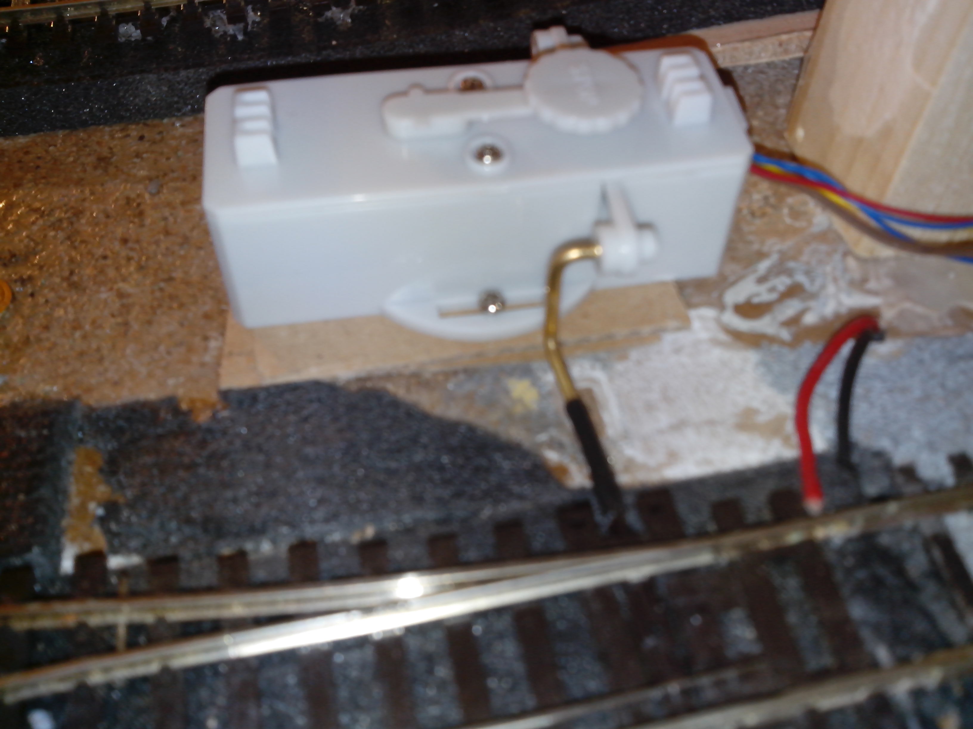

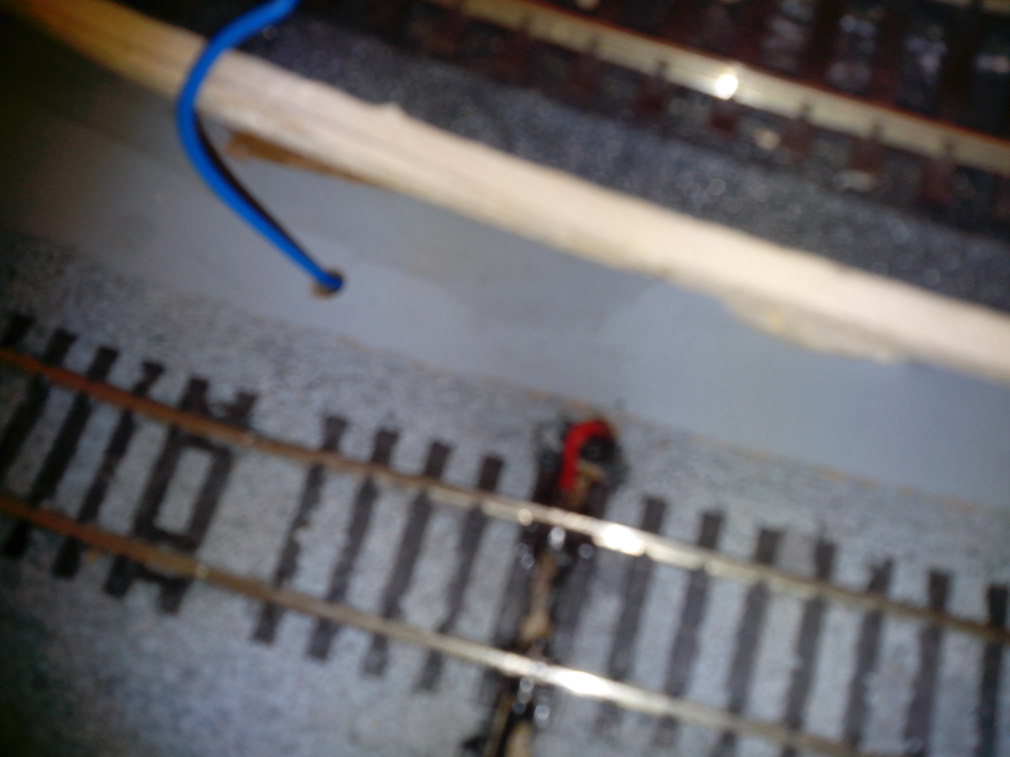

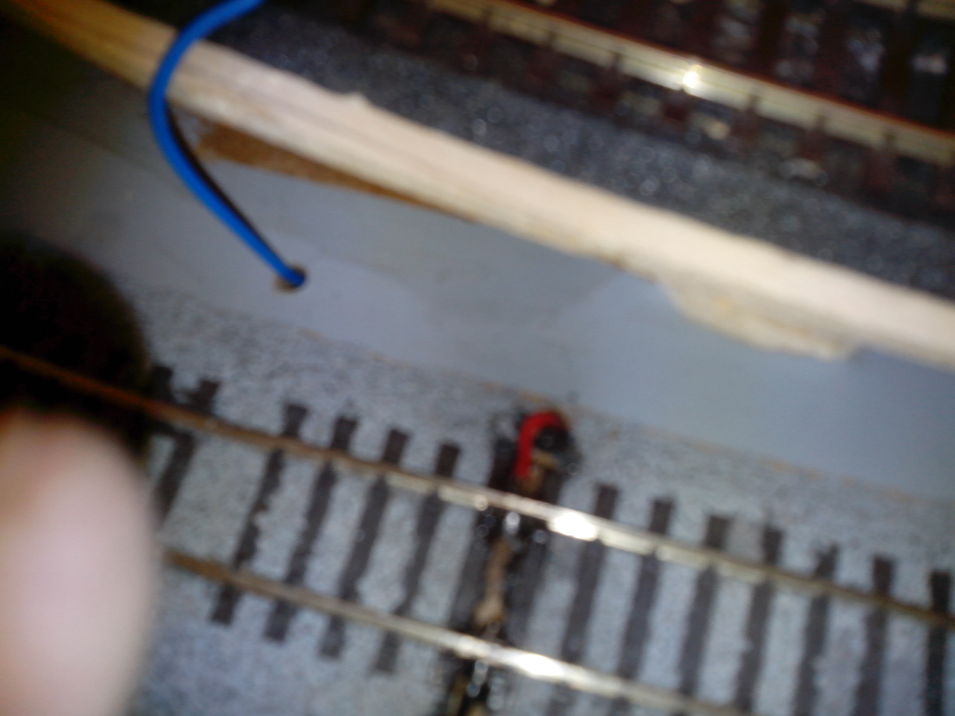

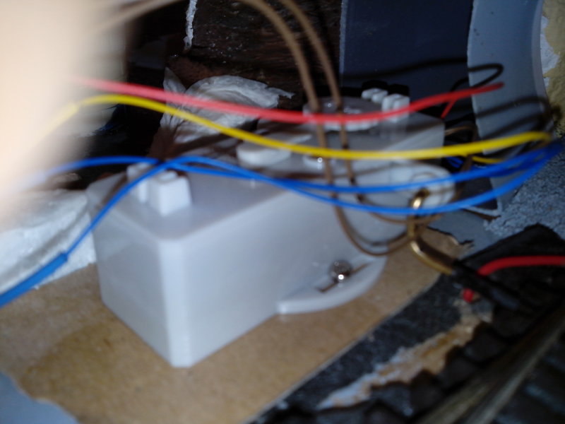

Primeros motores puestos. Van por encima del tablero porque van bajo el decorado. Alguno va encima y tendré que disimularlo porque pillaba algún larguero de la estructura debajo y era imposible ponerlo debajo del tablero
Decoders de cambios
Como se ve, empecé utilizando hilo de latón para mover el cambio, pero me daba un problema, cambiaba pero como no llegaba internamente a hacer el movimiento completo el motor, no polarizaba bien y me daba corto. La solución usar hilo de acero, más fino y más flexible que da cierta holgura.

Láminas para ajustar la vía en altura. Con los tornillos puedo regular la altura. Luego le haré una tapita con evergreen que simule un paso de peatones de madera.

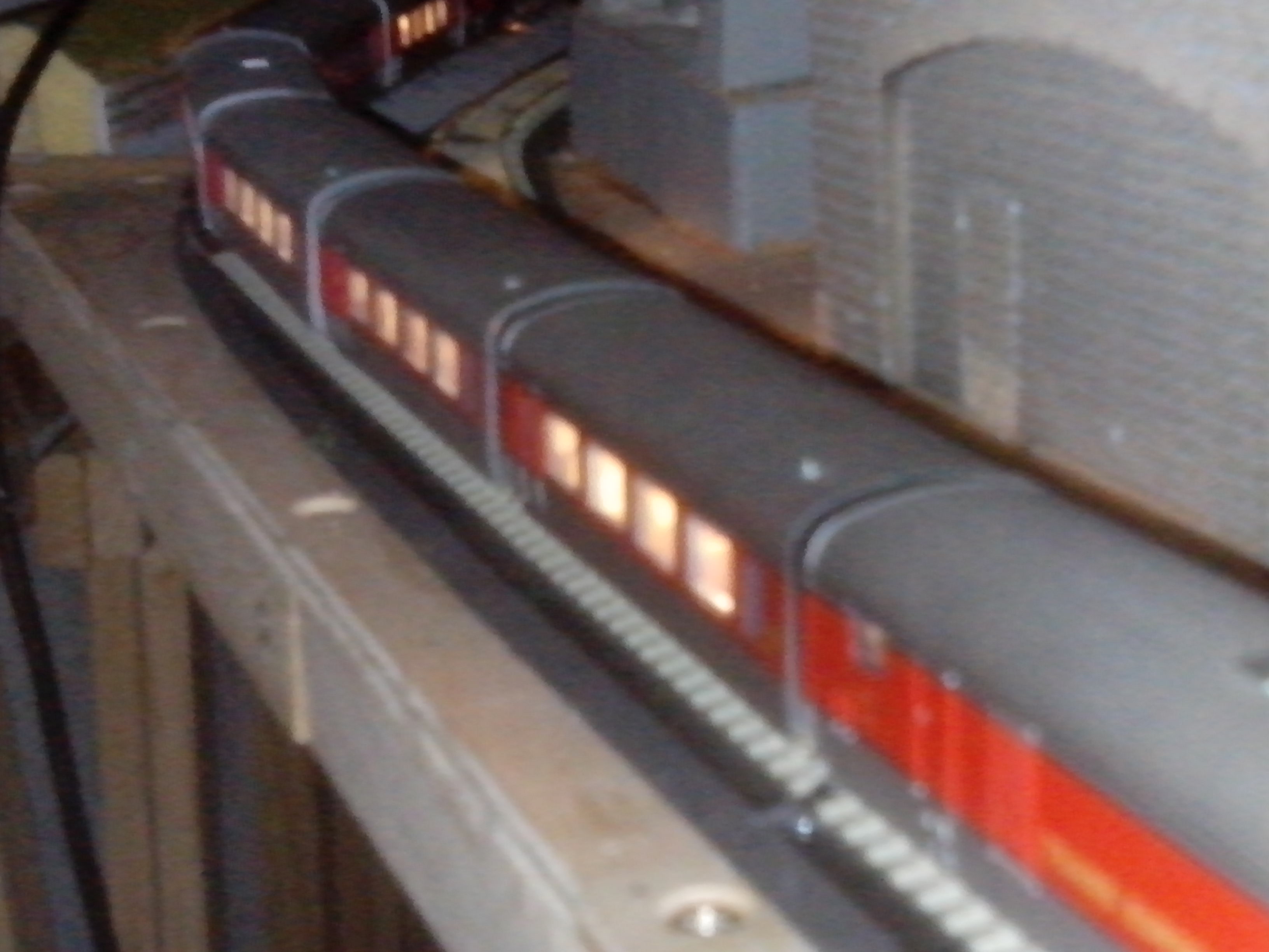

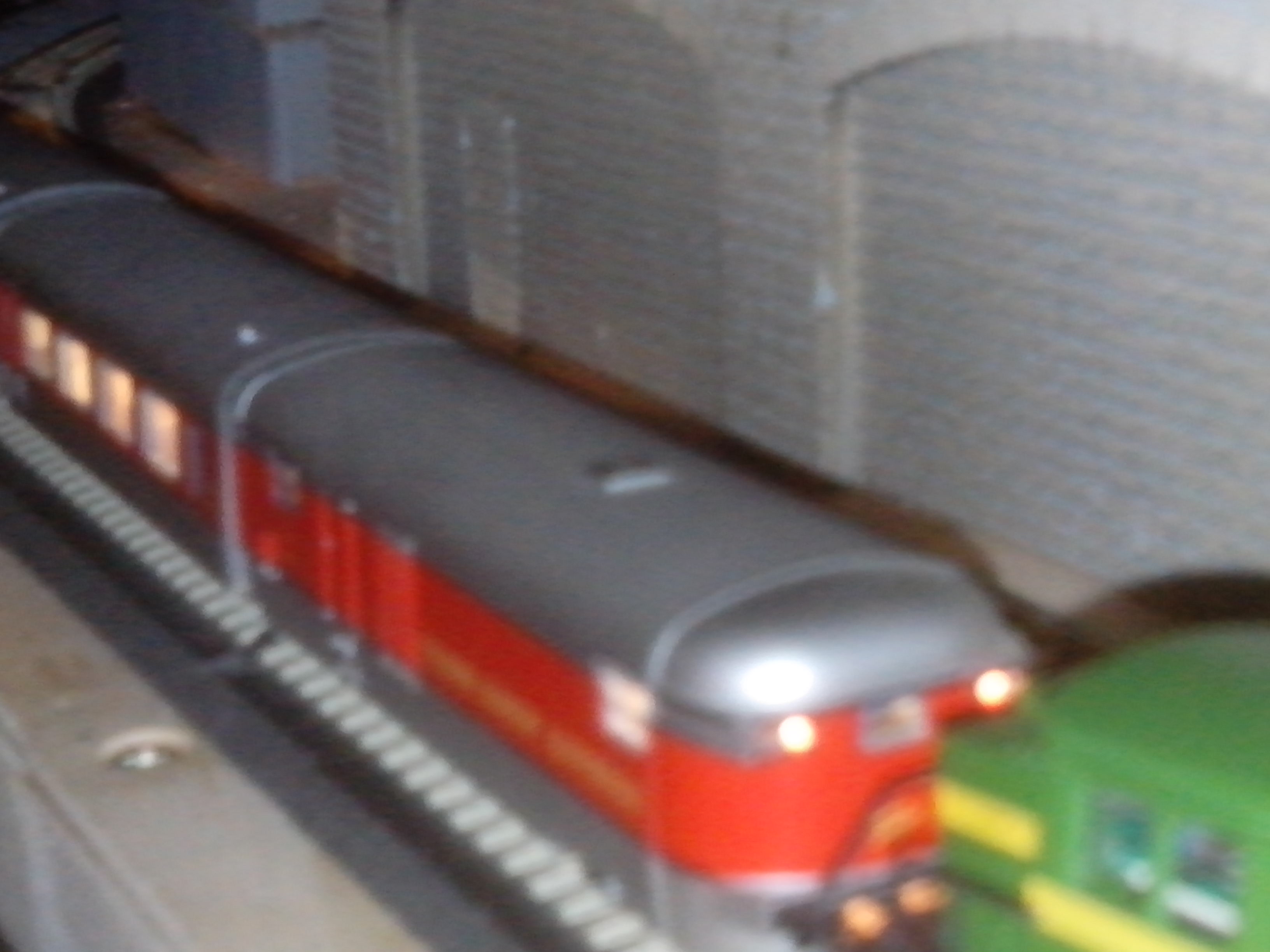

Circulación del Talgo Ibertren

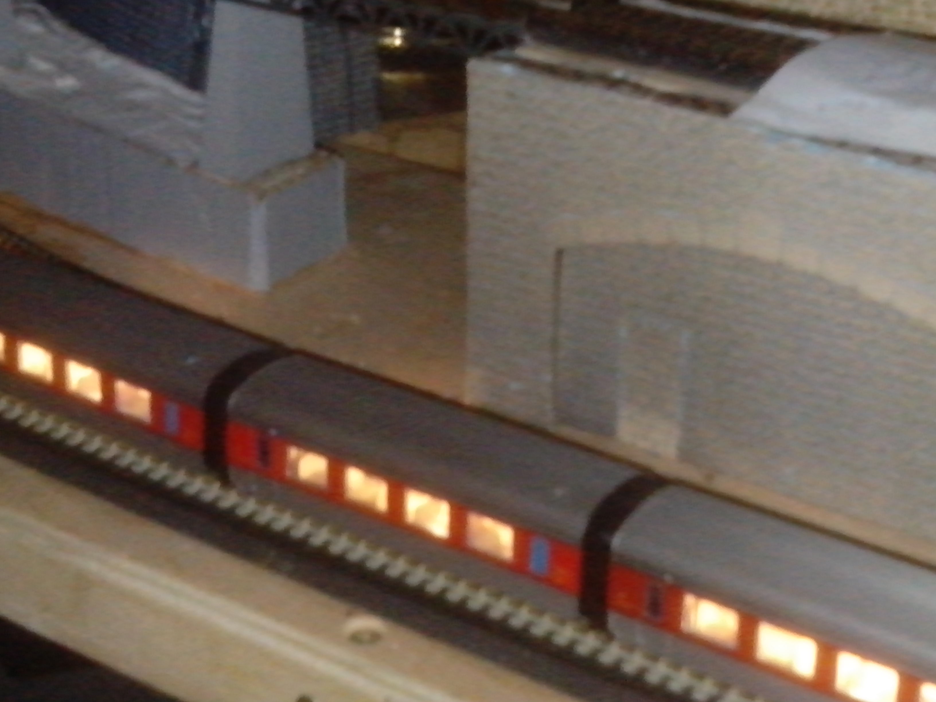

Se me olvidaba. La última sesión de maqueteo fue limpiar la maqueta de arriba a abajo, para poder hacer las pruebas de circulación de manera rigurosa.

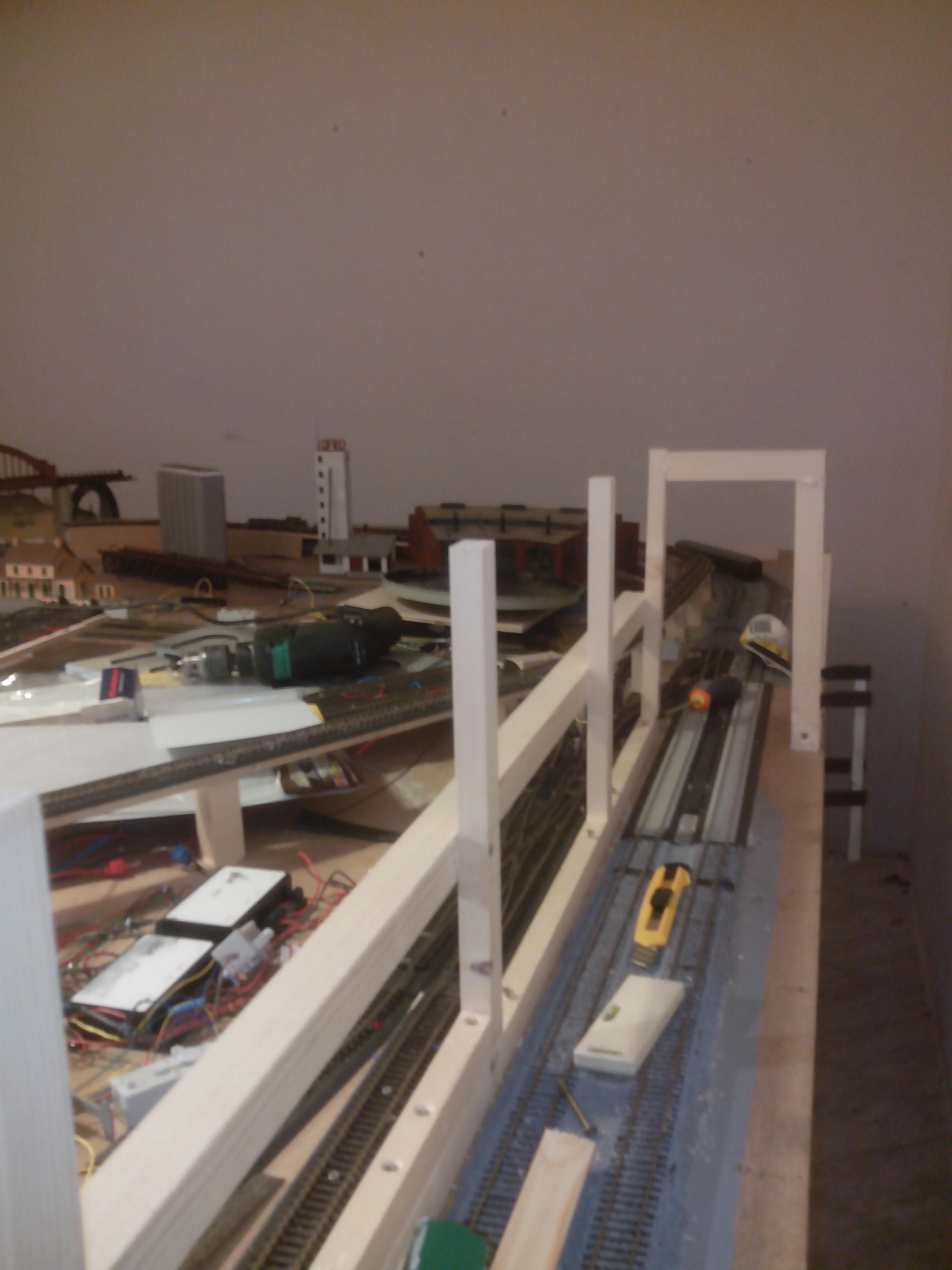

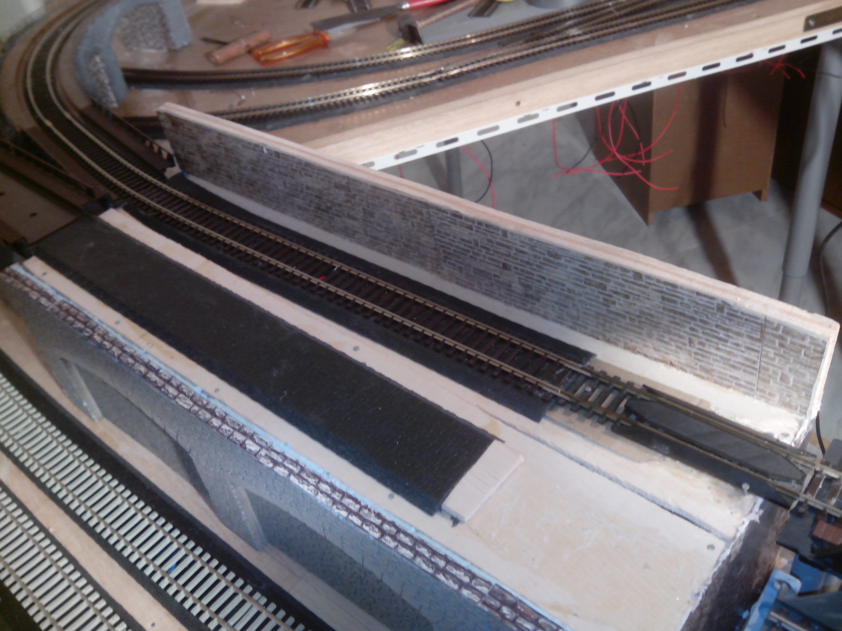

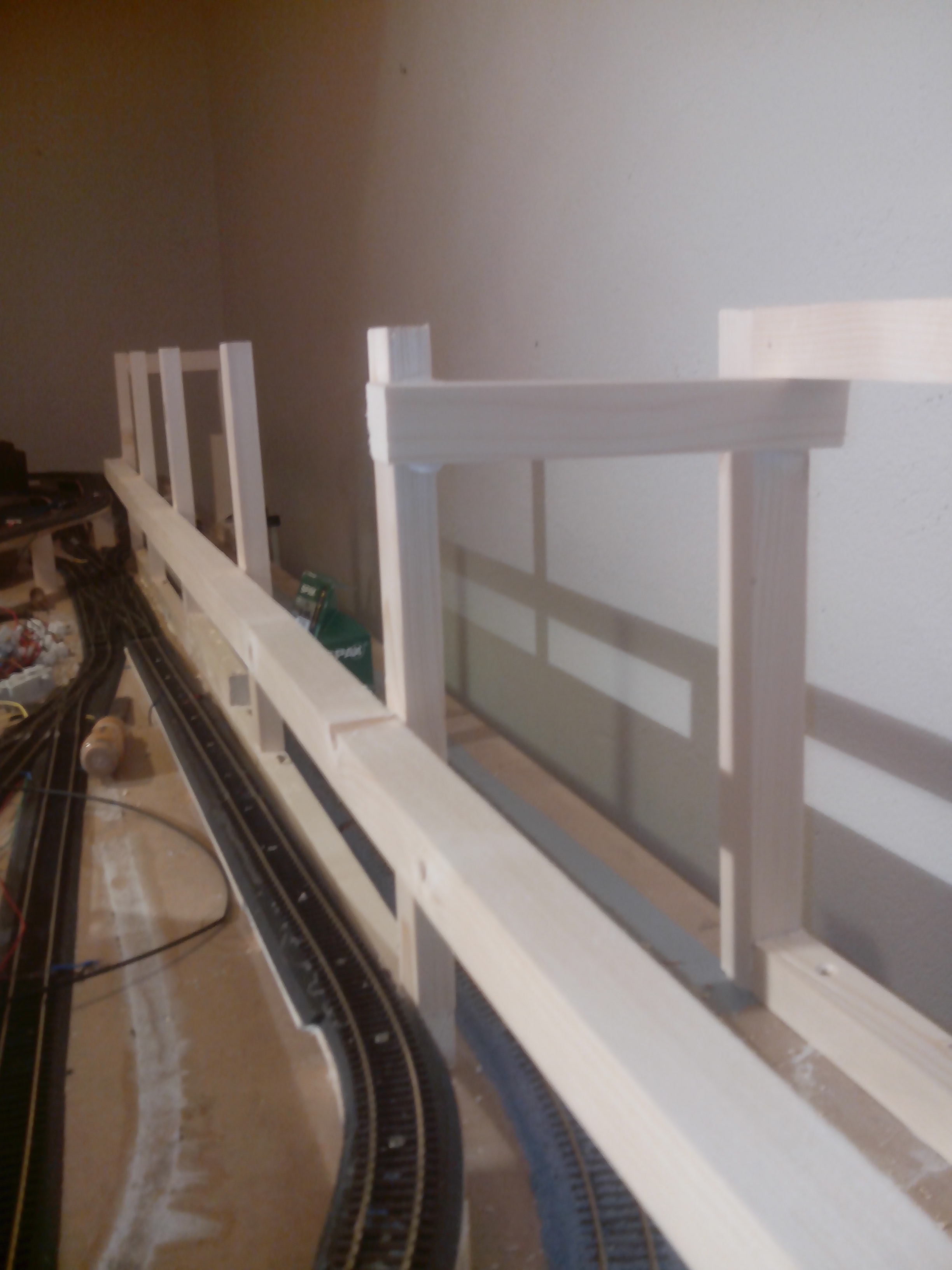

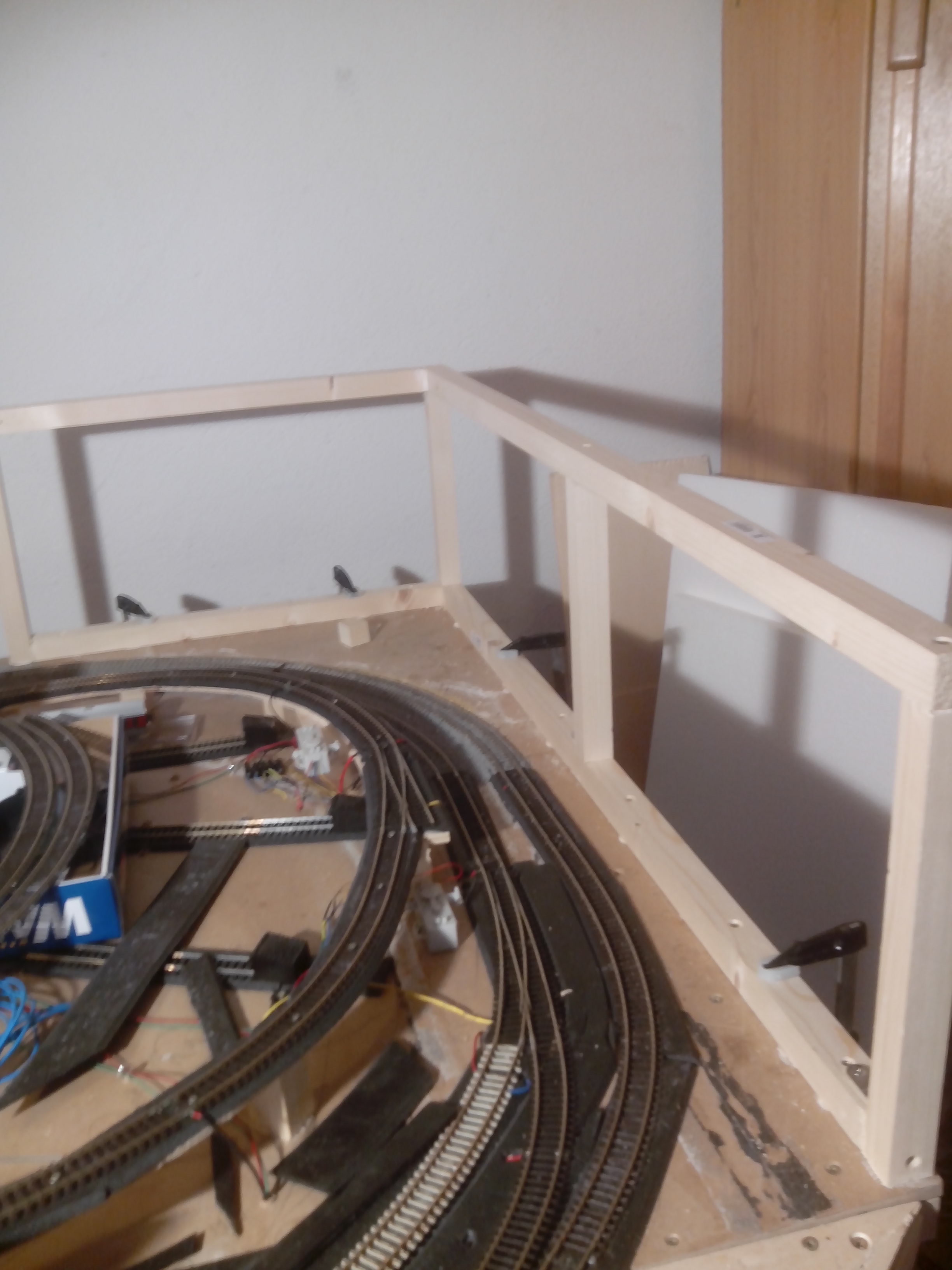

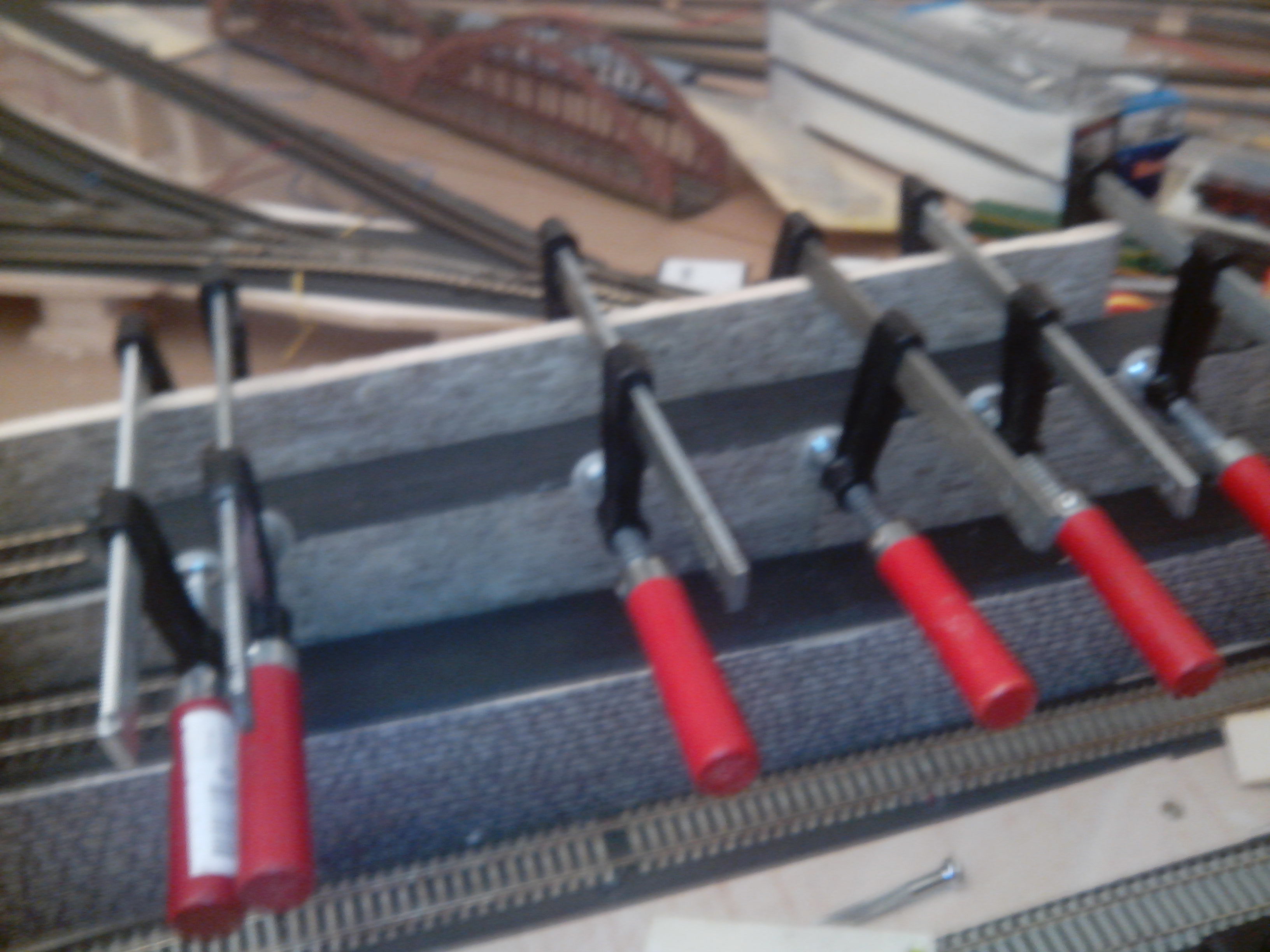

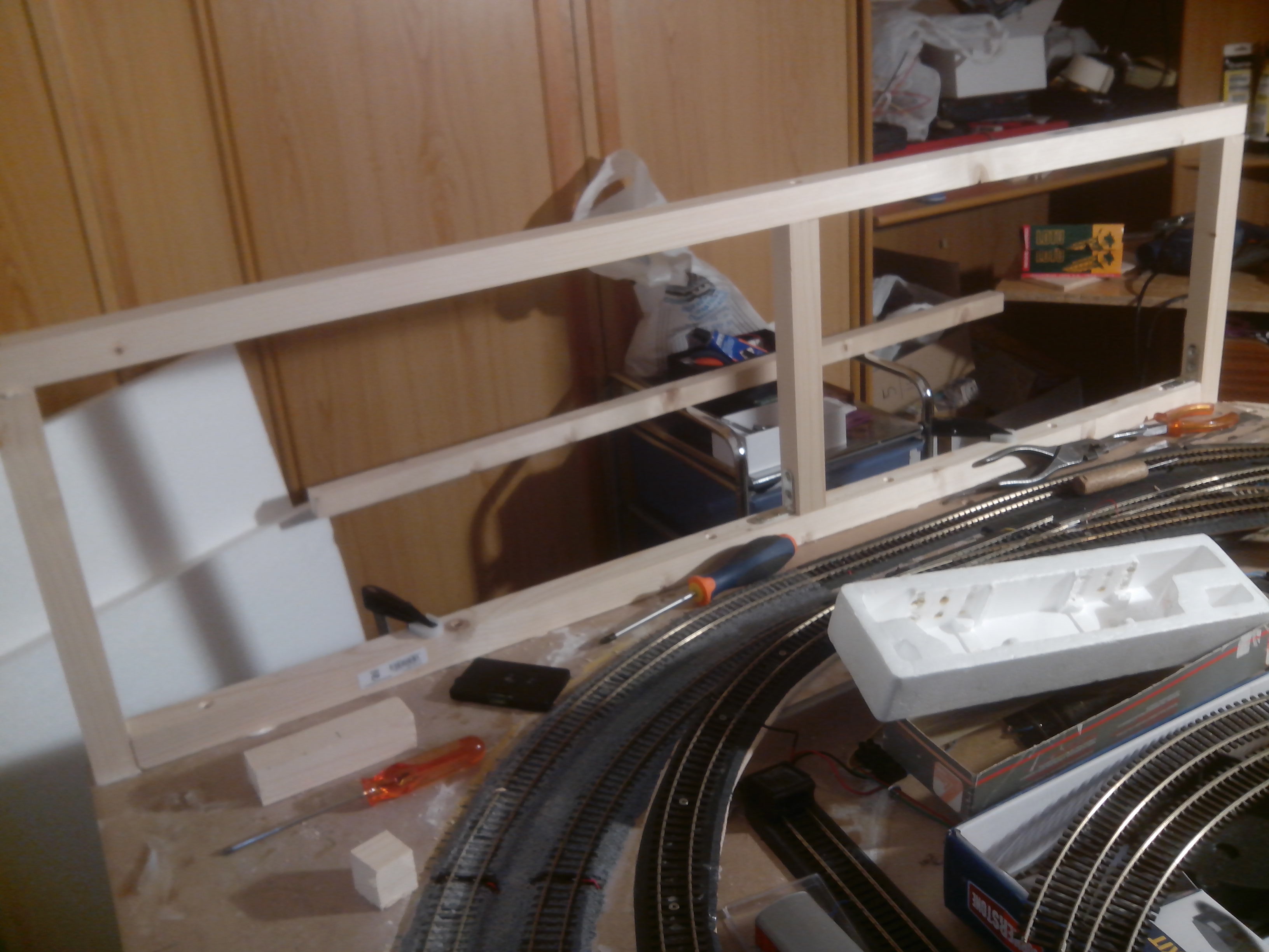

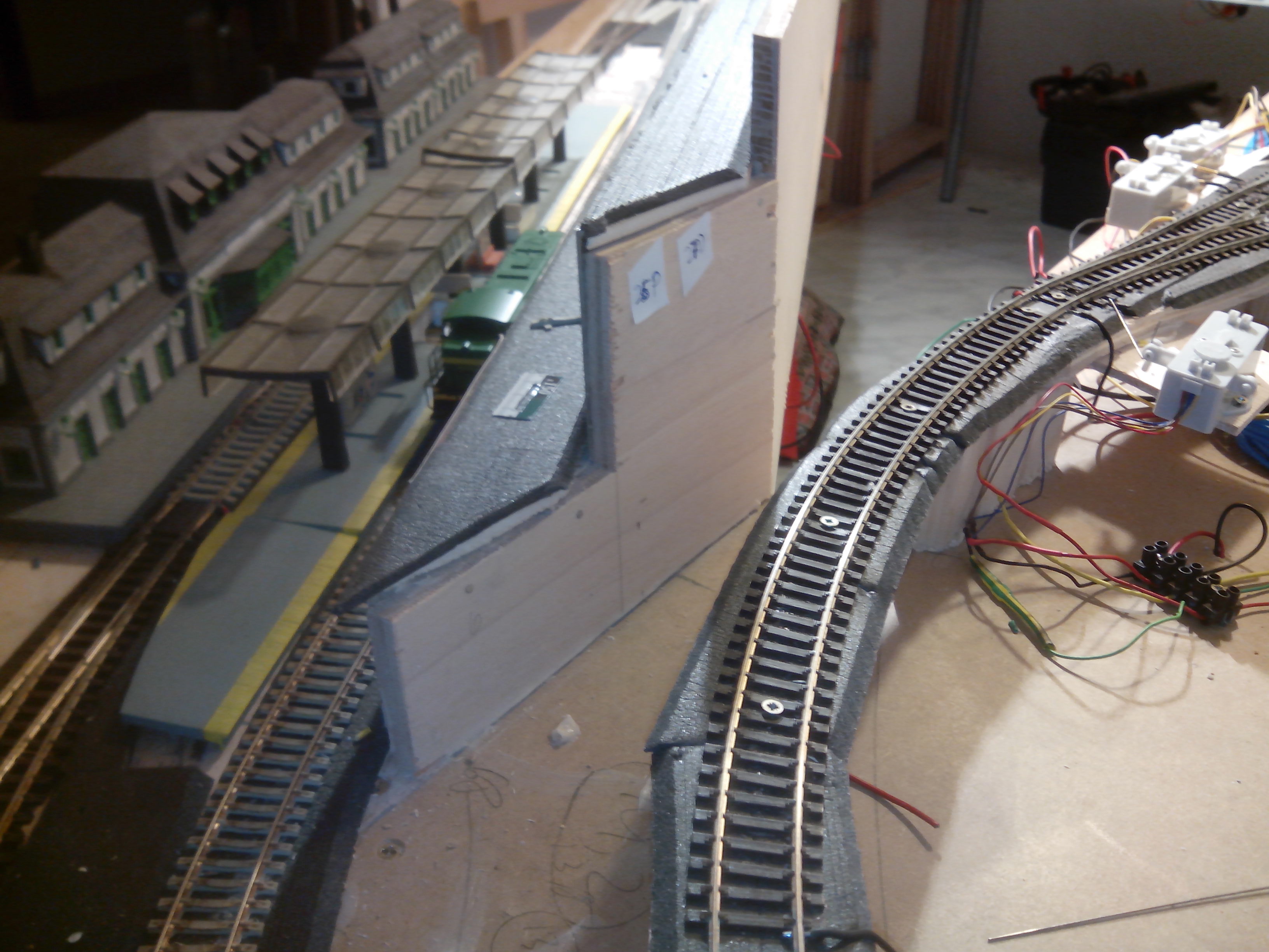

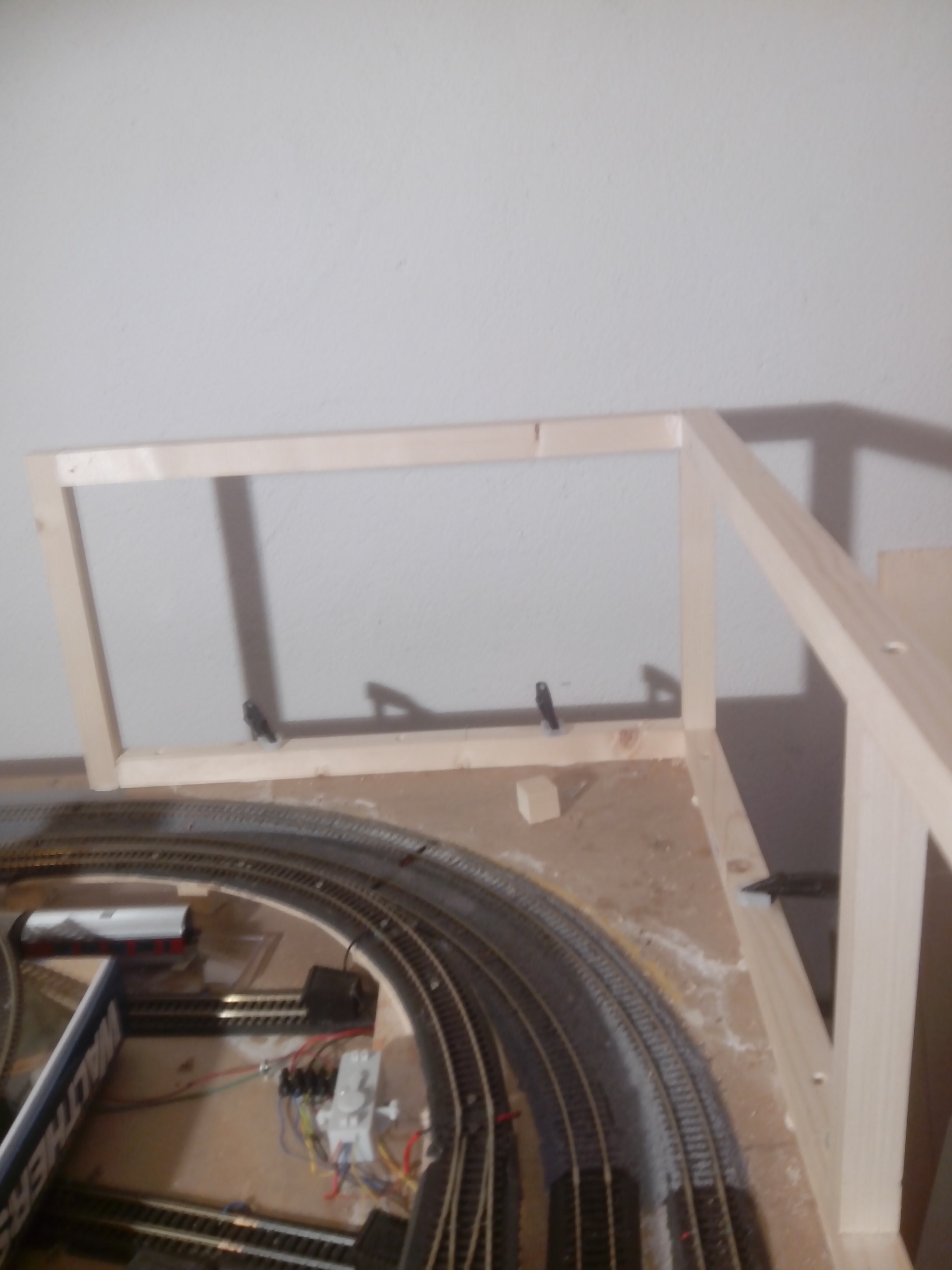

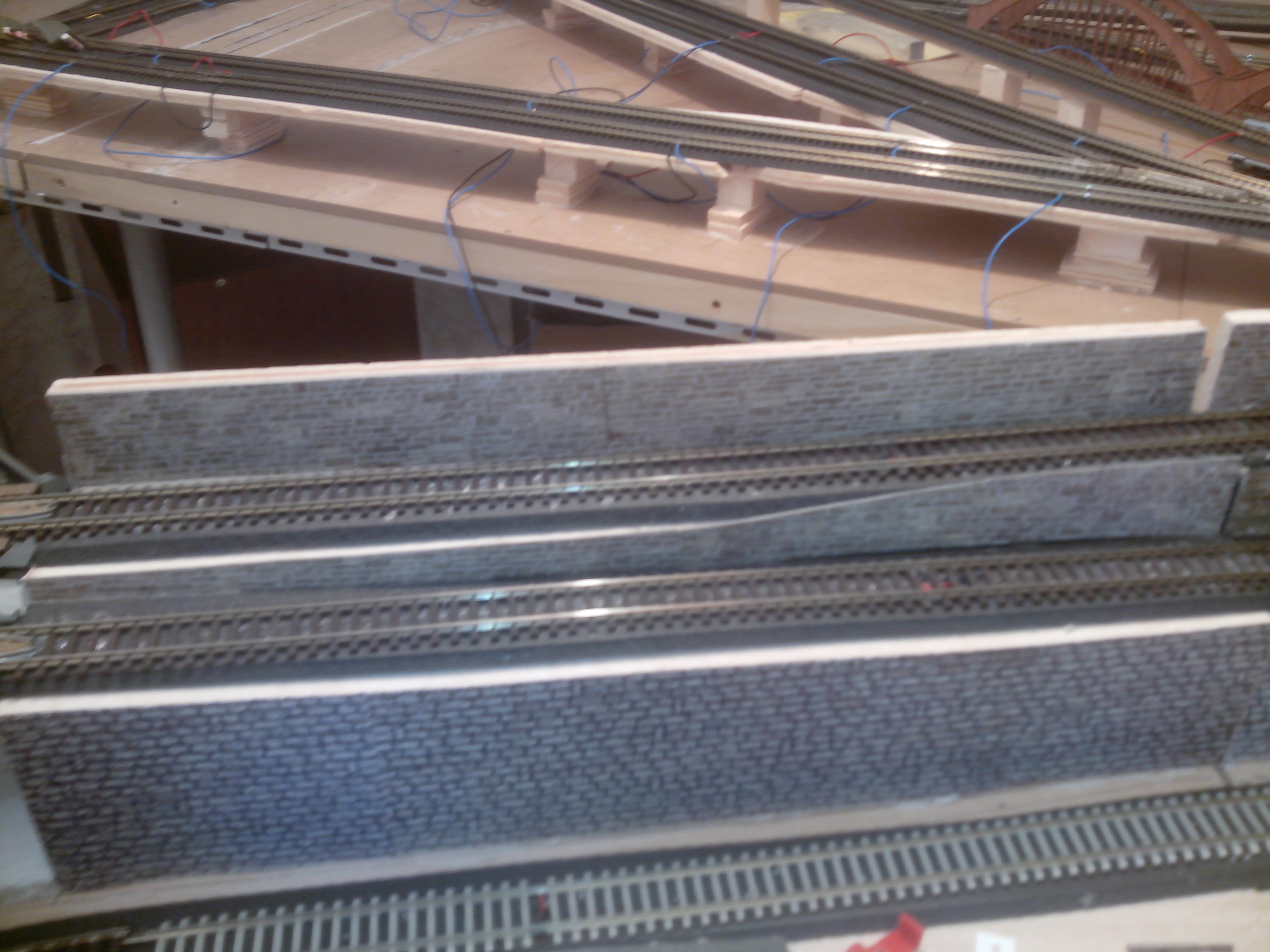

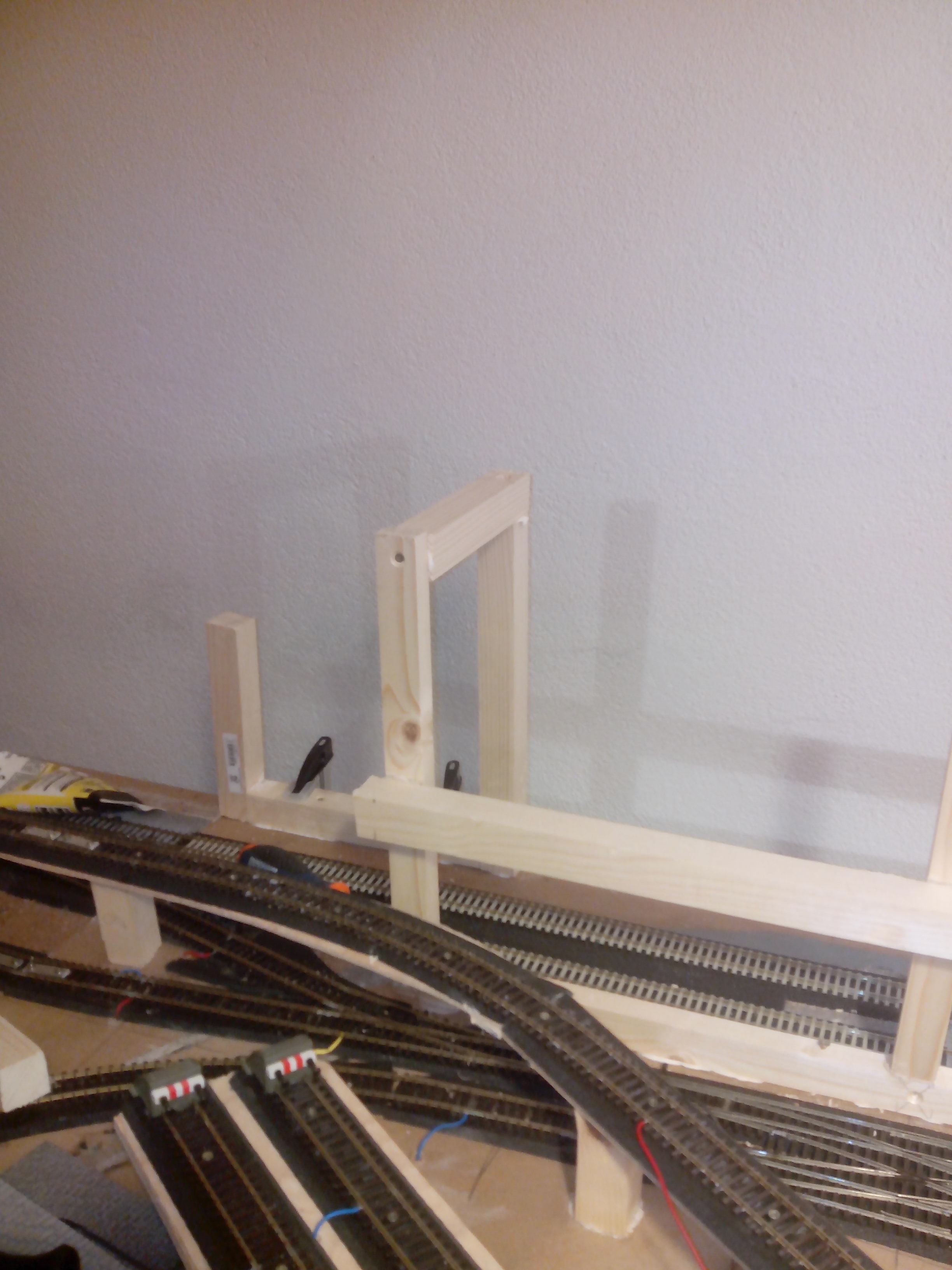

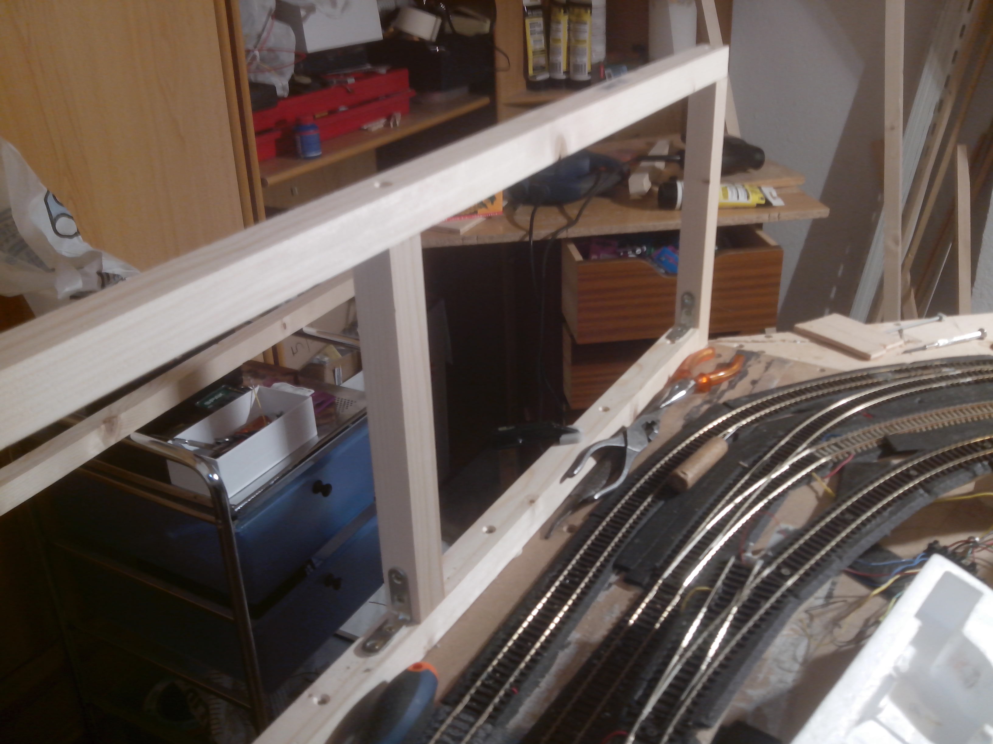

Ya he comenzado a poner la estructura de la ciudad y que sujetará los tableros de la estación.
Parte que será la Cuesta de san Vicente.

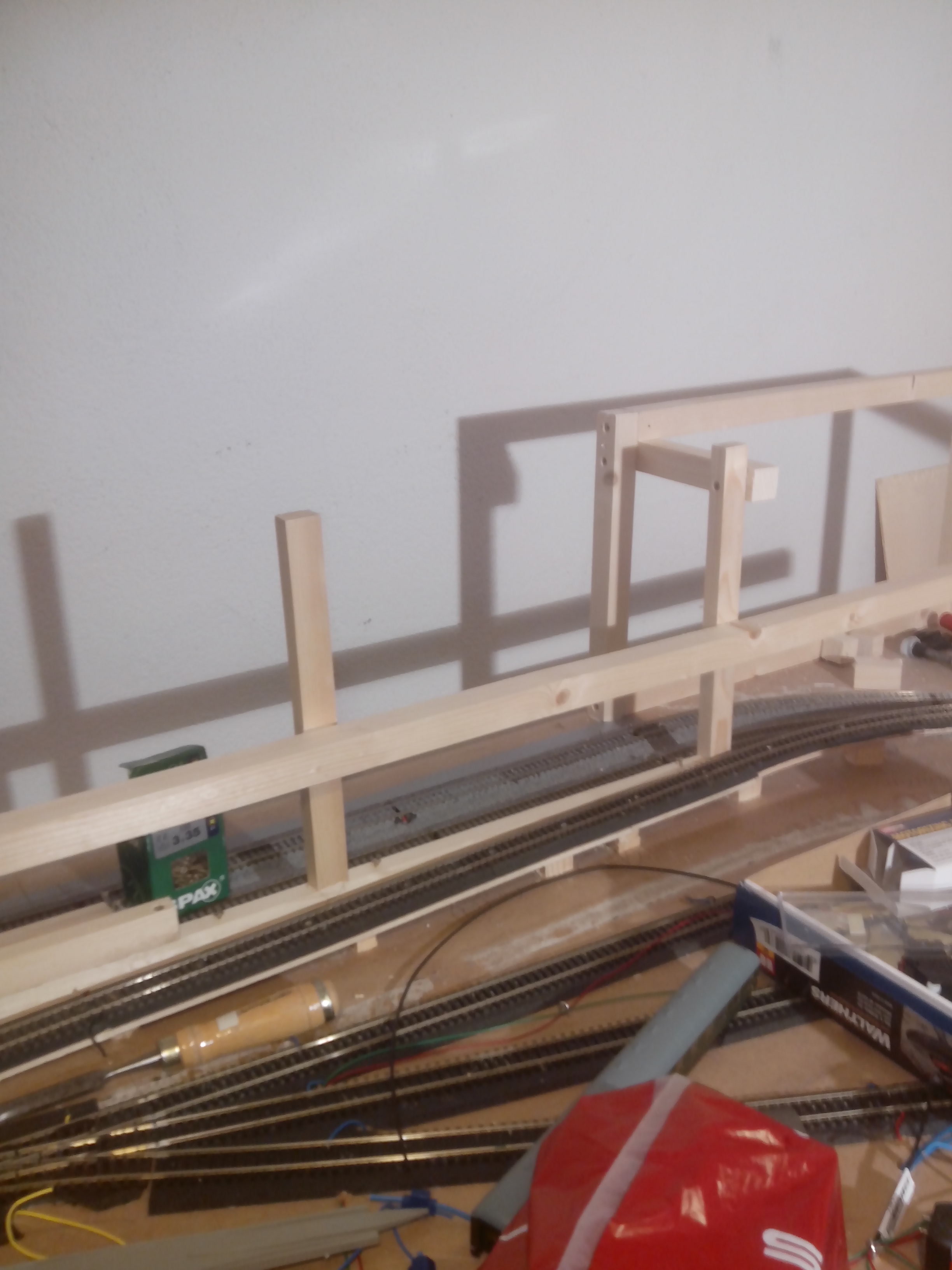

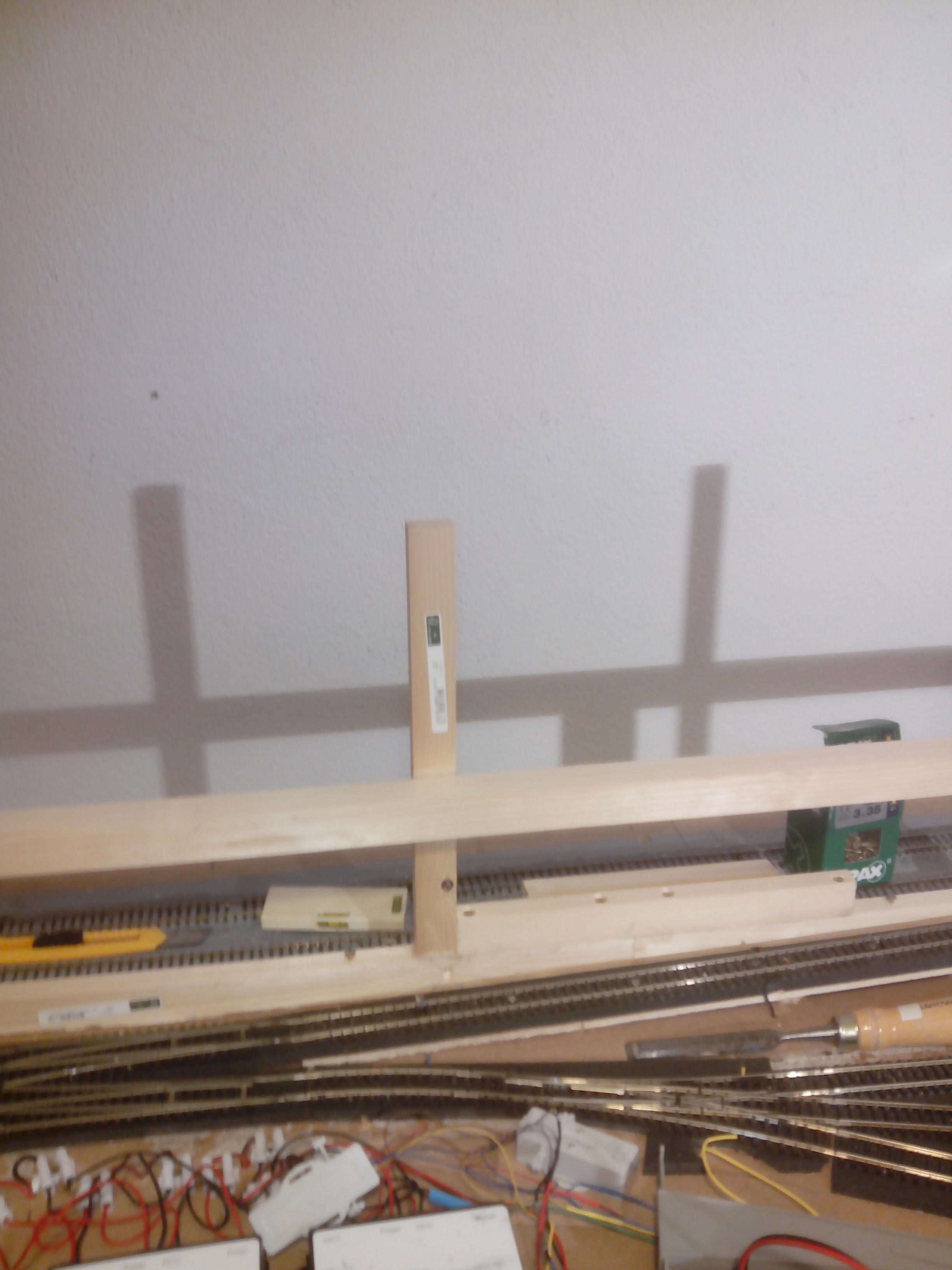

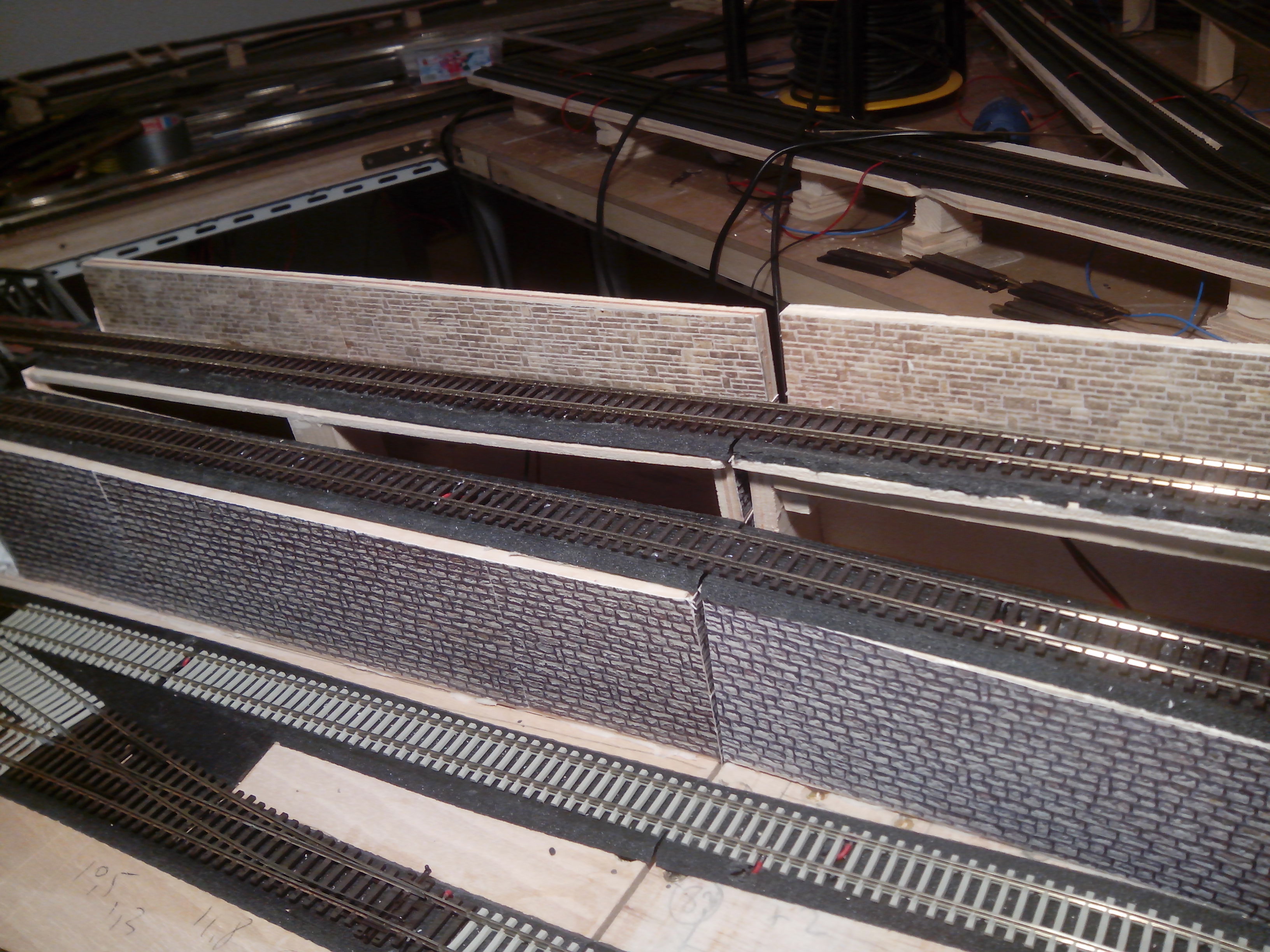

Mensajes: 1332
En segundo lugar he puesto la estructura de un lado que será el futuro Paseo del Rey y el muro de Príncipe Pío.
