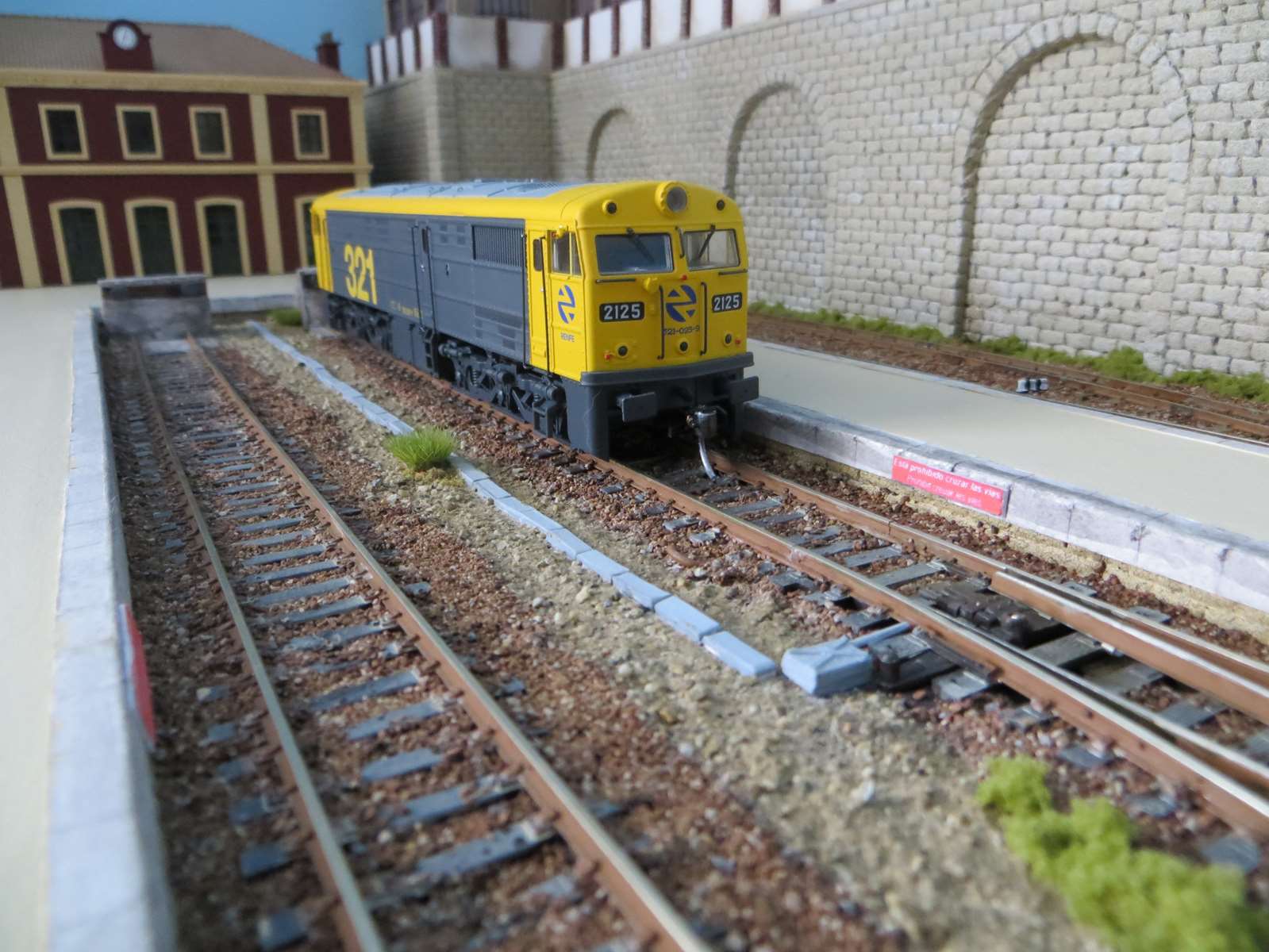

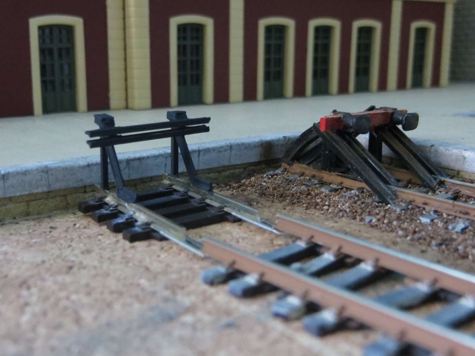

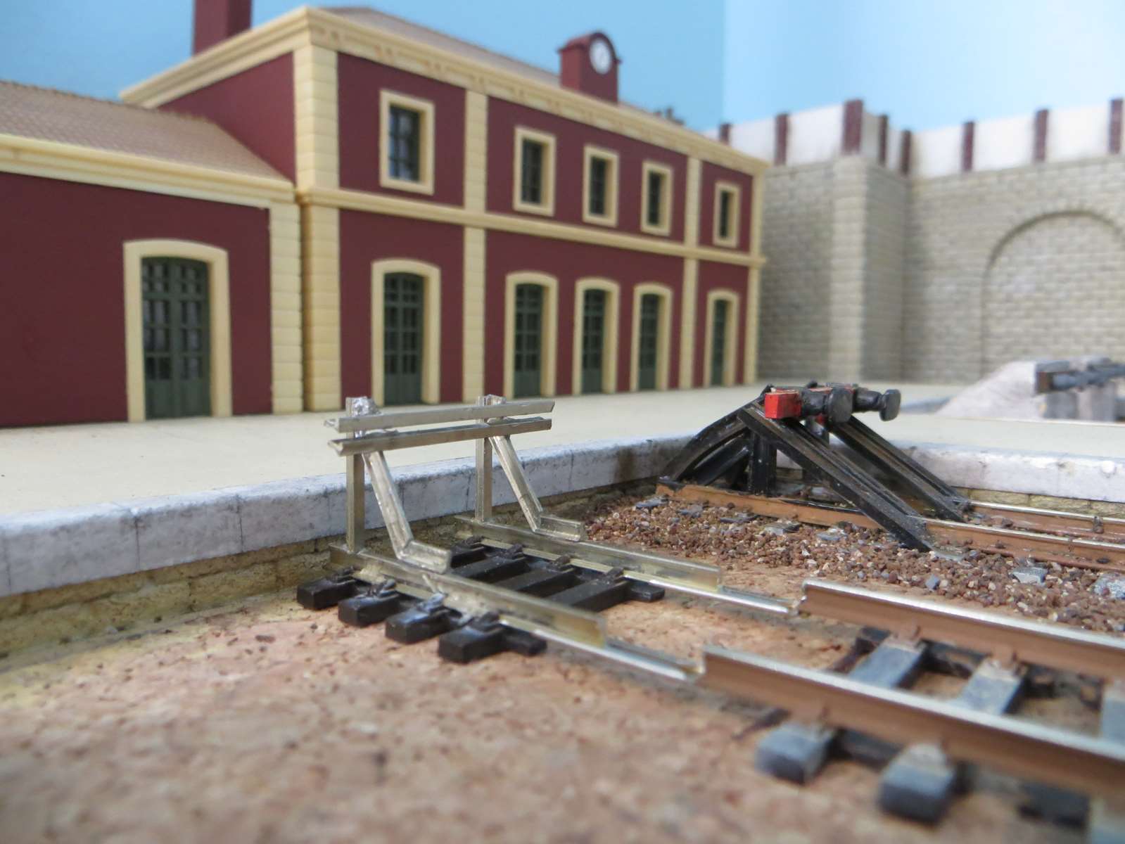

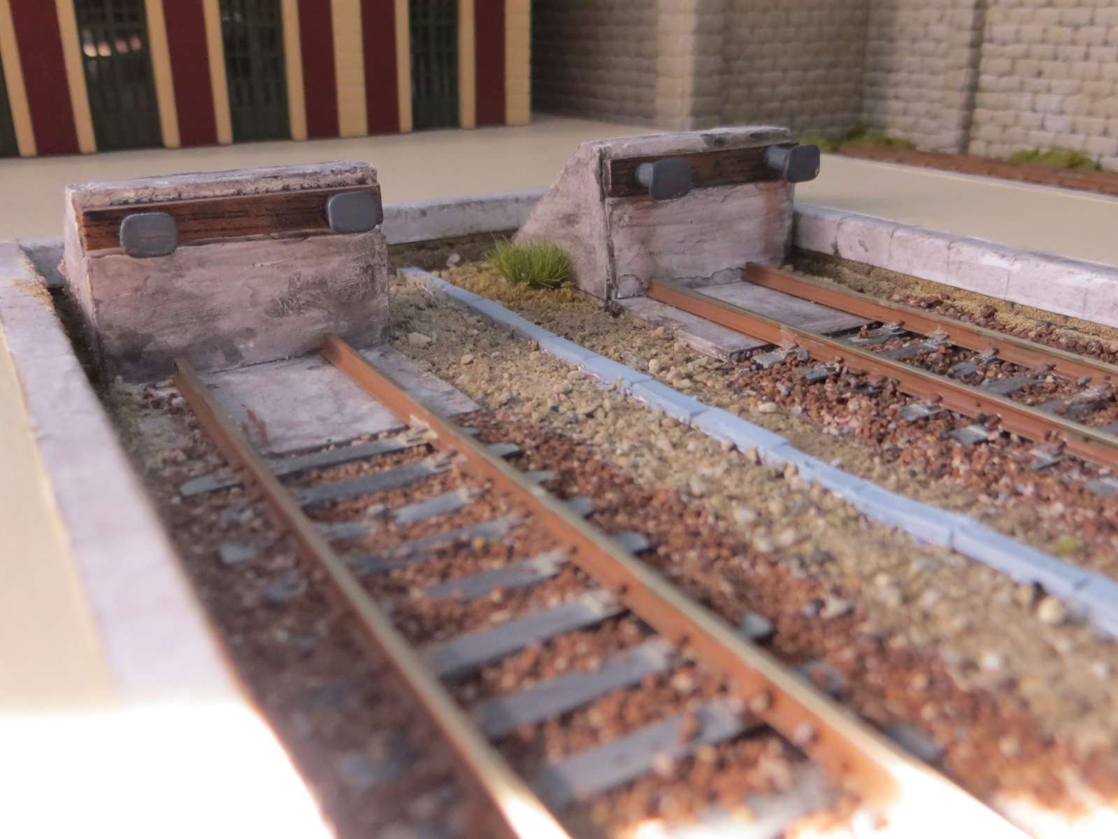

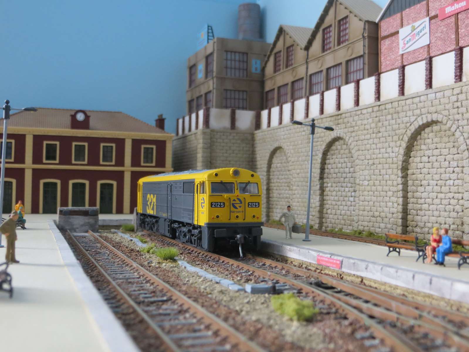

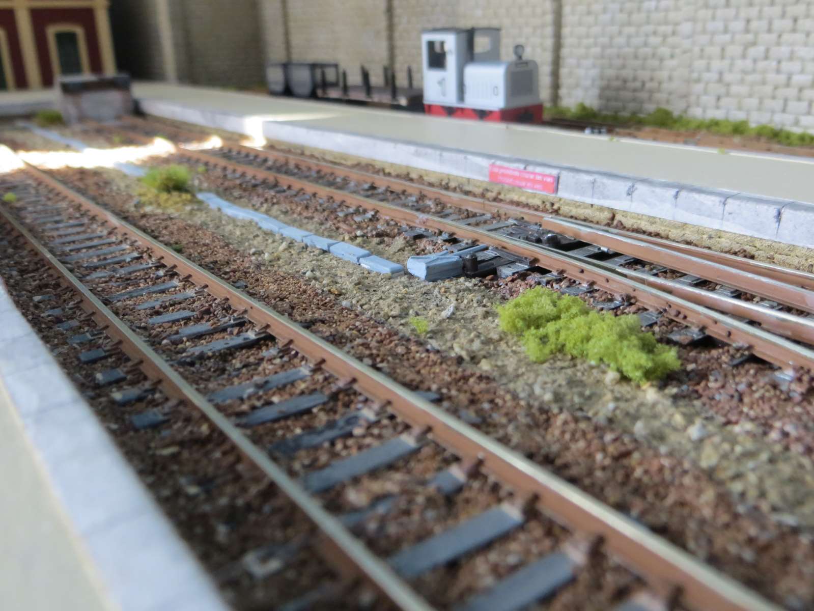

Hace mucho tiempo que no he enviado mensajes pero he avanzado un poco la maqueta. He construido una cuarta topera de fin de via con perfiles de railes. He utilizado un interesante articulo encontrado por internet.
He empezado tambien la construccion del primer edificio del poligono industrial. Es un fabricante de tractores y de autocaravanas. (Un homenaje a Buenos amigos que viven en Benicarlo)
El edificio casi acabado, falta solo algunos detalles y envejecimientos.

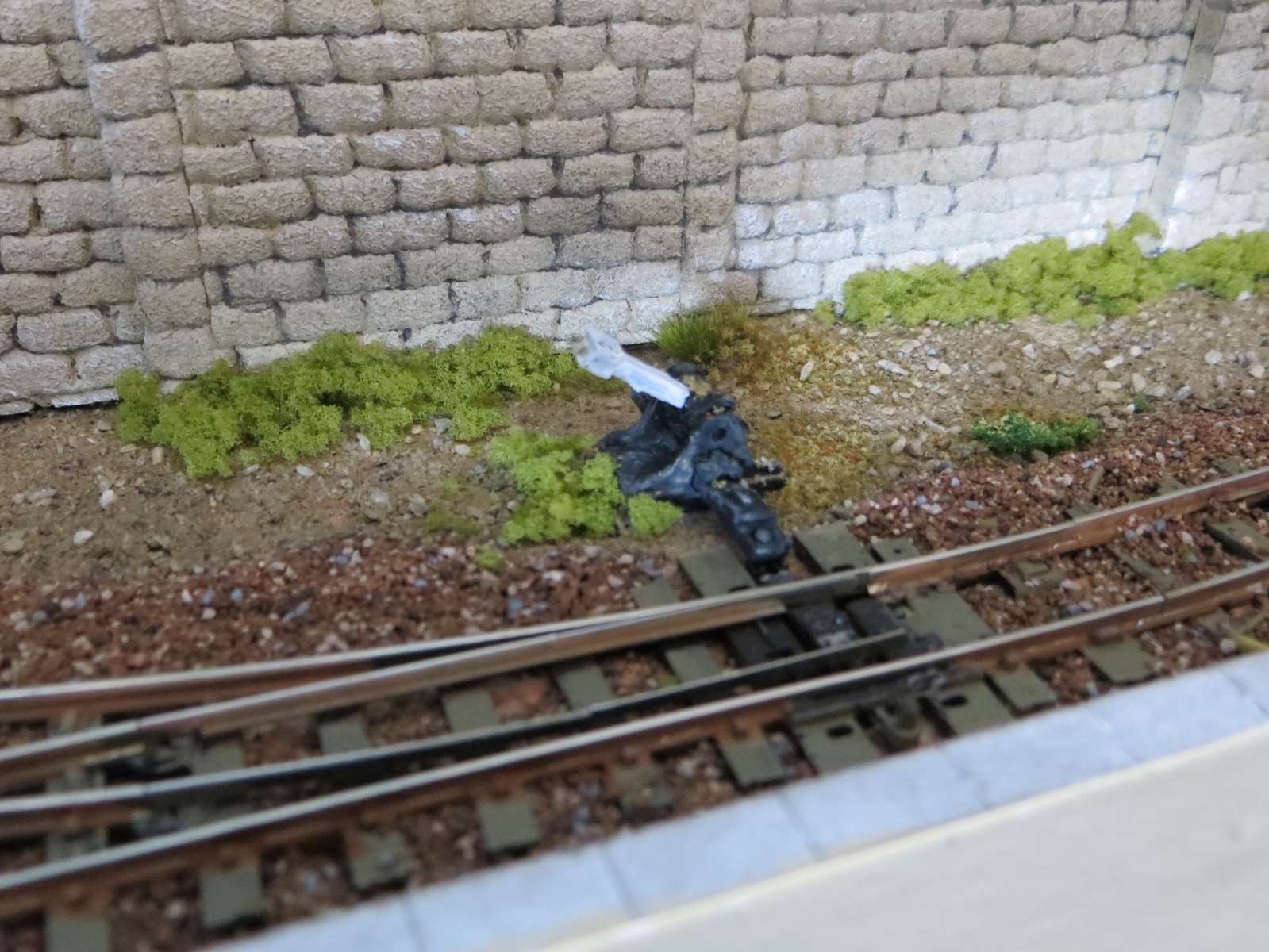

Nueva realizacion, he empezado la implantacion de los primeros elementos de vegetacion. Su presencia es muy limitada pero cambia mucho las cosas. Hay muchas imperfecciones pero el resultado me parece bastante bien.
He decidido tambien evocar de manera muy simple los primeros motores de aguja.

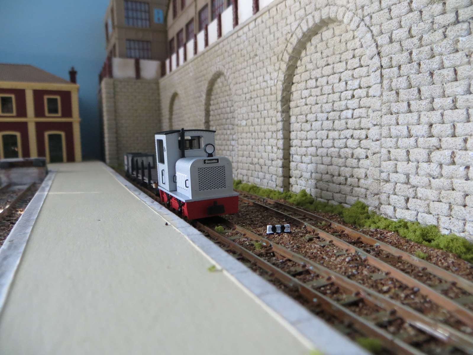

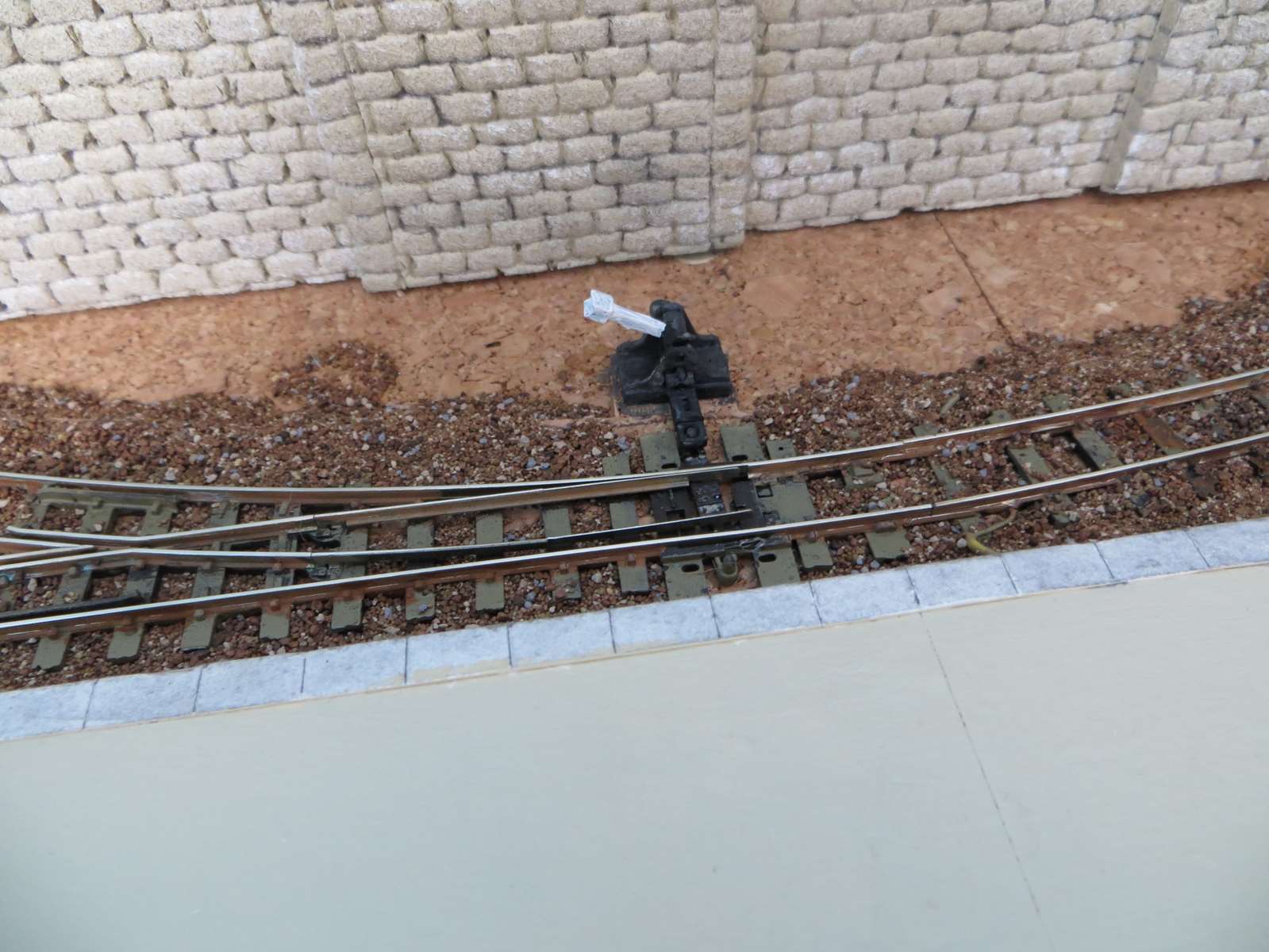

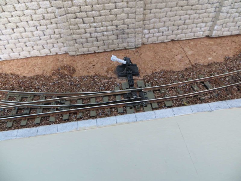

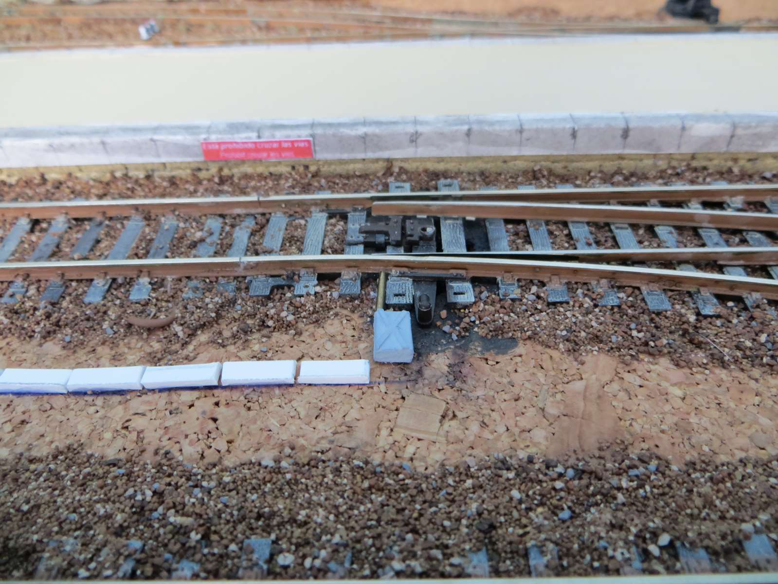

He casi acabado la parte dedicada al ferrocarril turistico de via estrecha. (balasto). He instalado tambien una marmita de aguja (yo creo que es su nombre en castellano), no es perfectamente a escala pero es totalmente funcional y a un precio muy barato. Es del artesano americano "Caboose Industries".
Resultado final por las ultimas fotos.

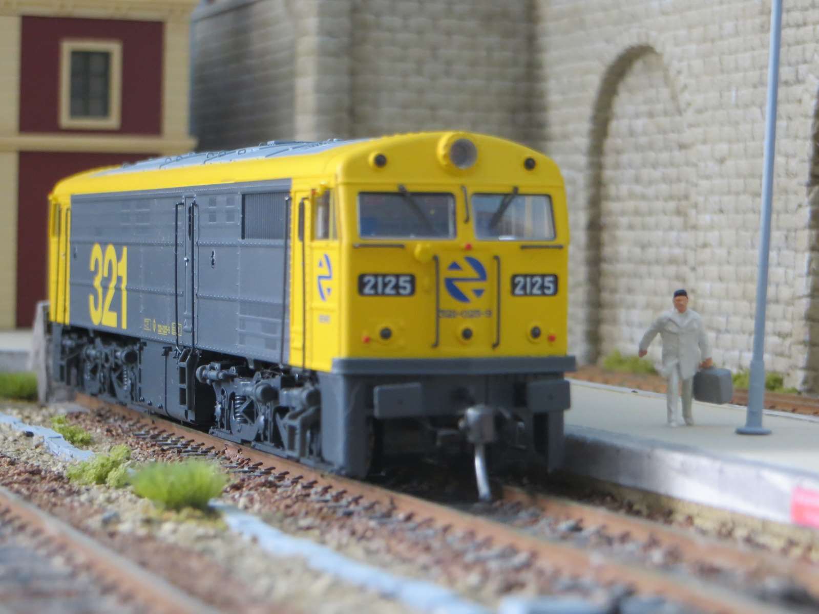

Y por fin una foto con mi ultima adquisicion, una 321 de Electrotren, digitalizada.

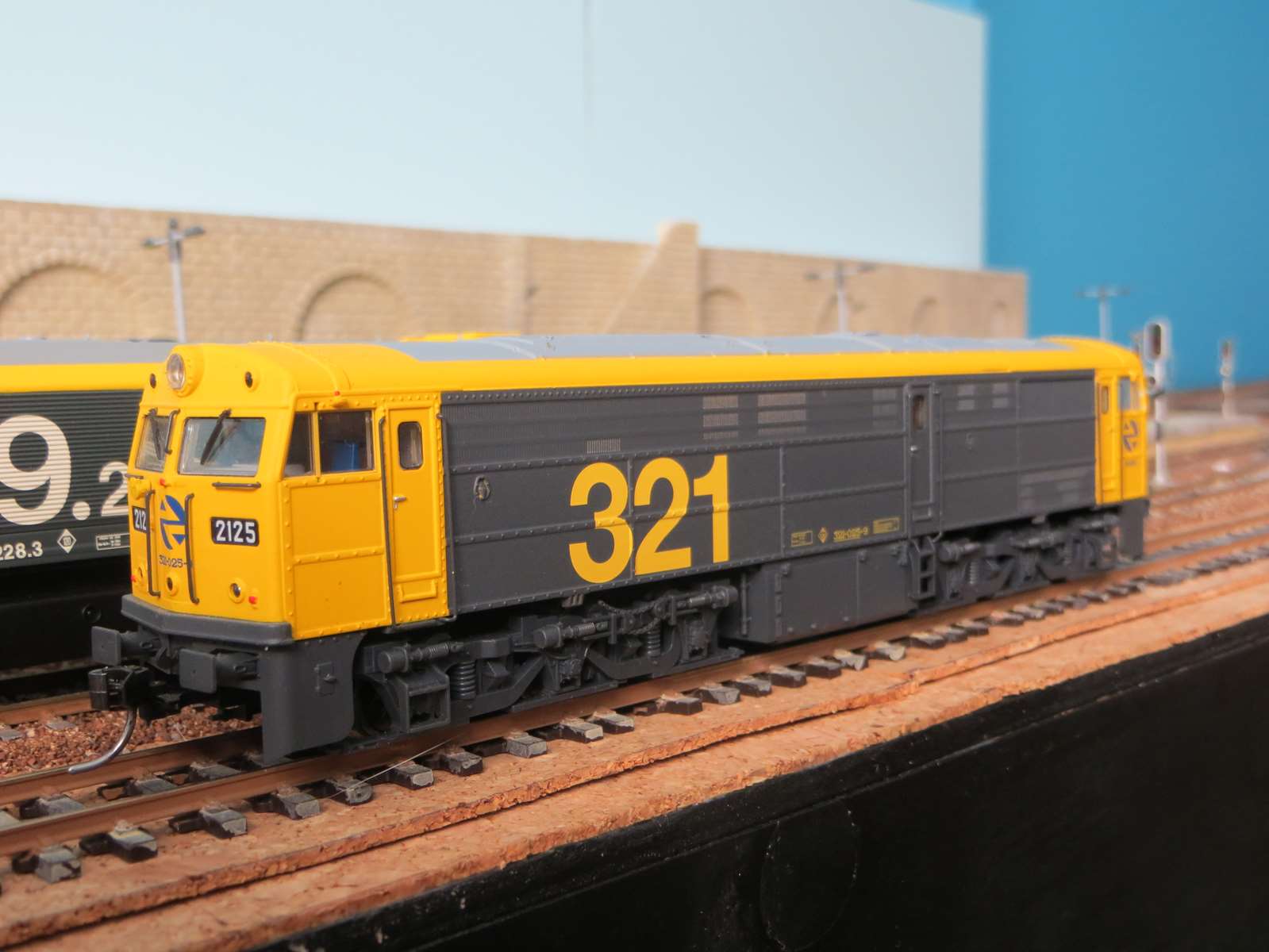

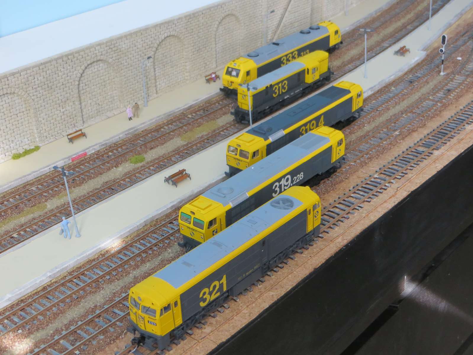

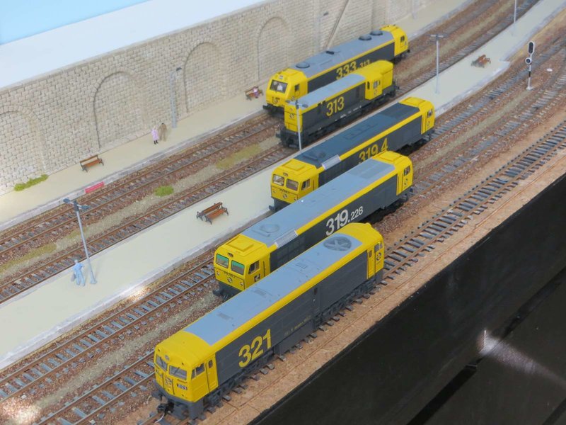

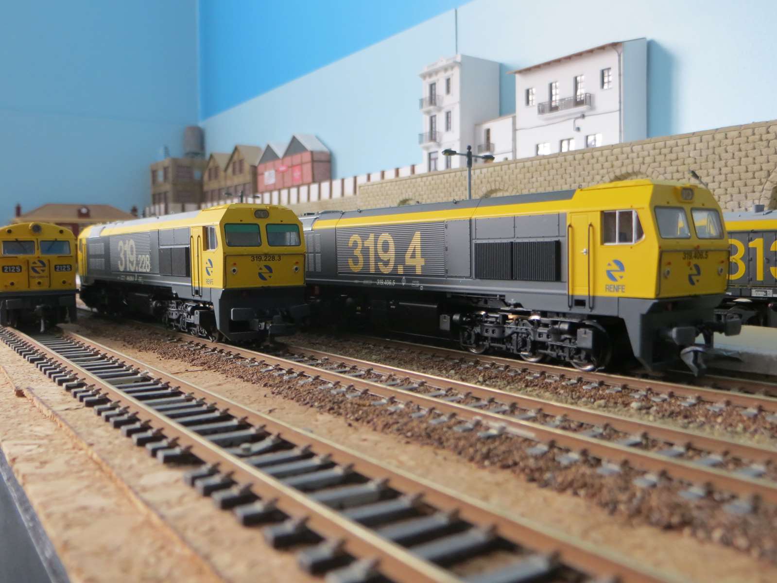

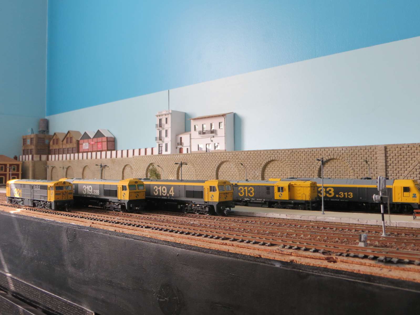

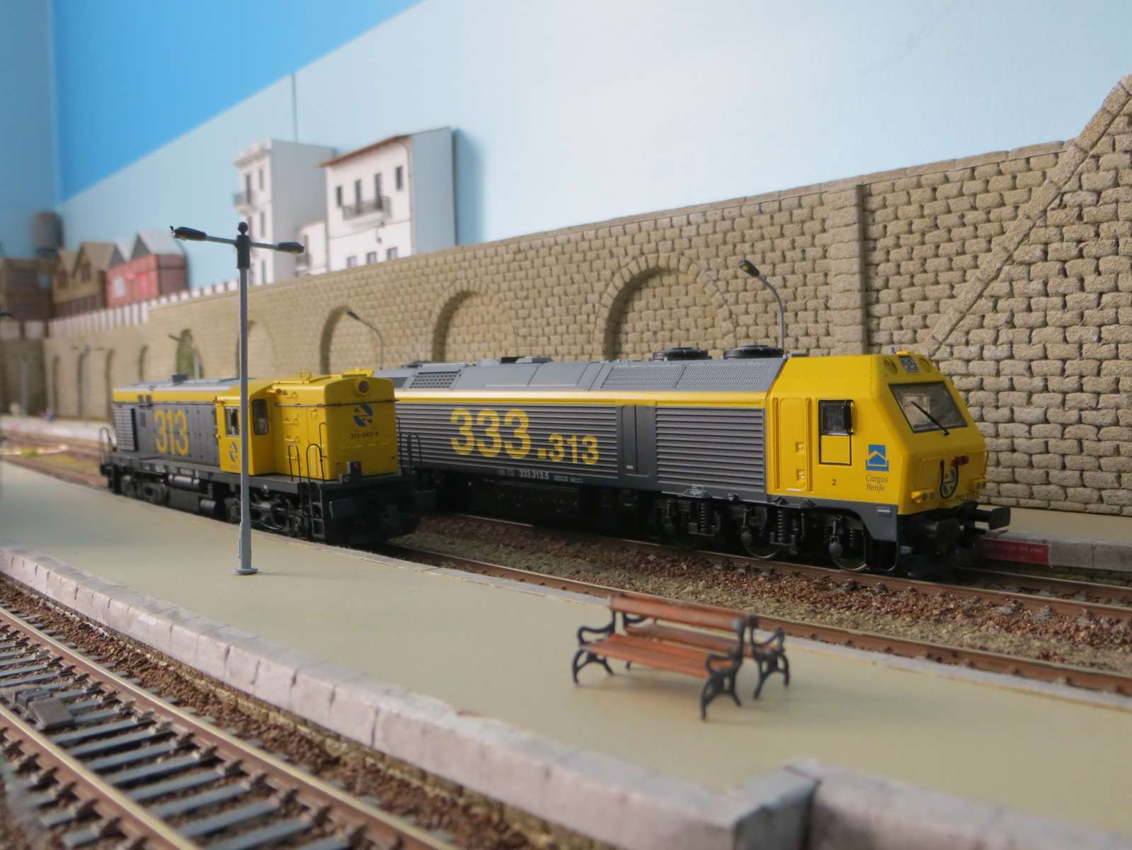

Hace mucho tiempo que no he enviado fotos de mi maqueta. He decidido presentar hoy mi coleccion de locomotoras en librea "Taxi".
-Una 333 de Mehano
-Una 313 de Mabar
-Dos 319 de Roco
-Y una 321 de Electrotren.
A esa hora de la jornada la 321 parece muy sola en la estacion.

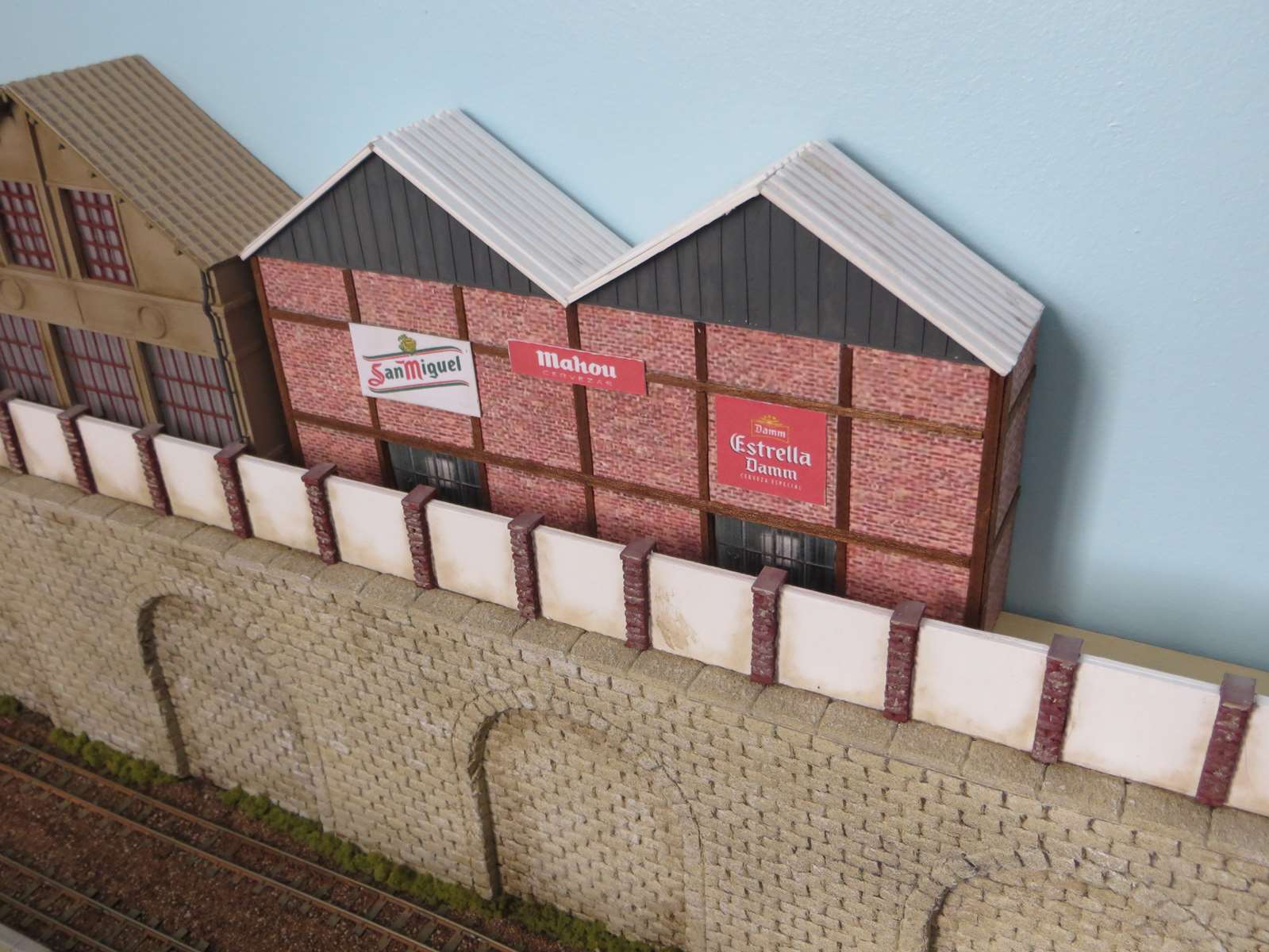

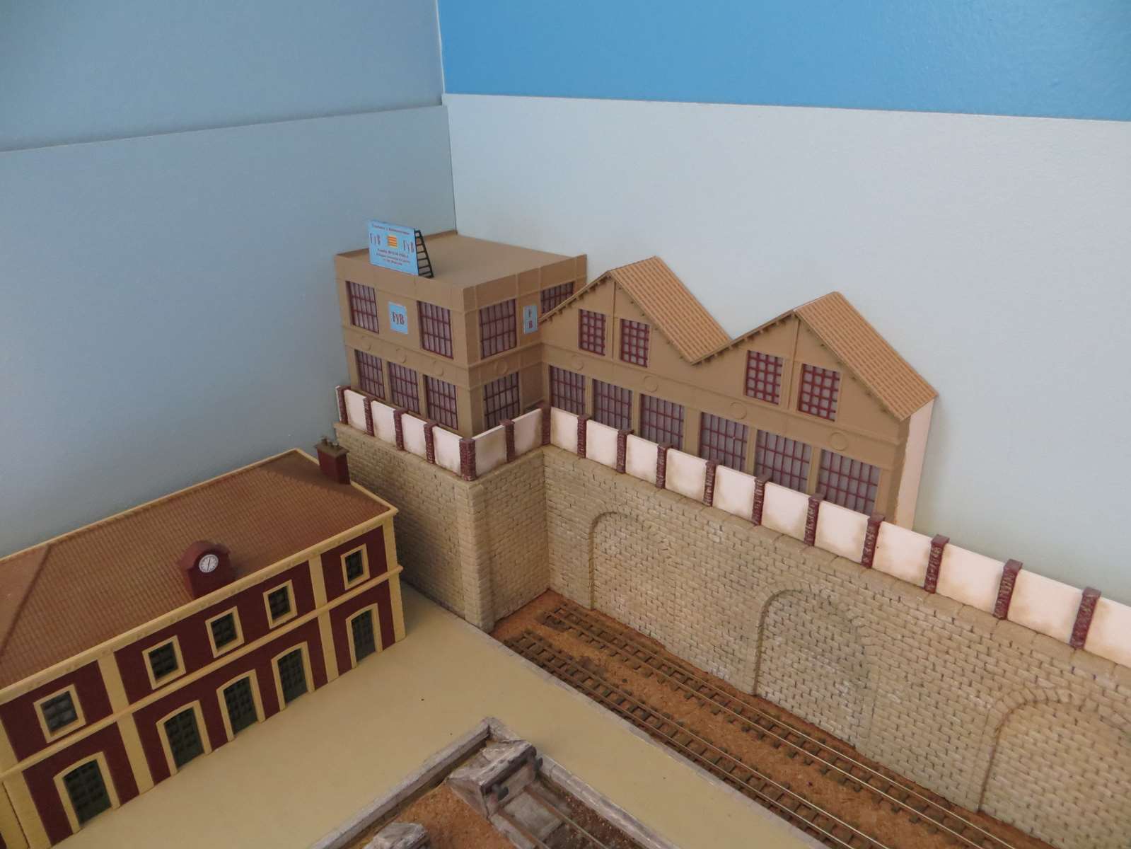

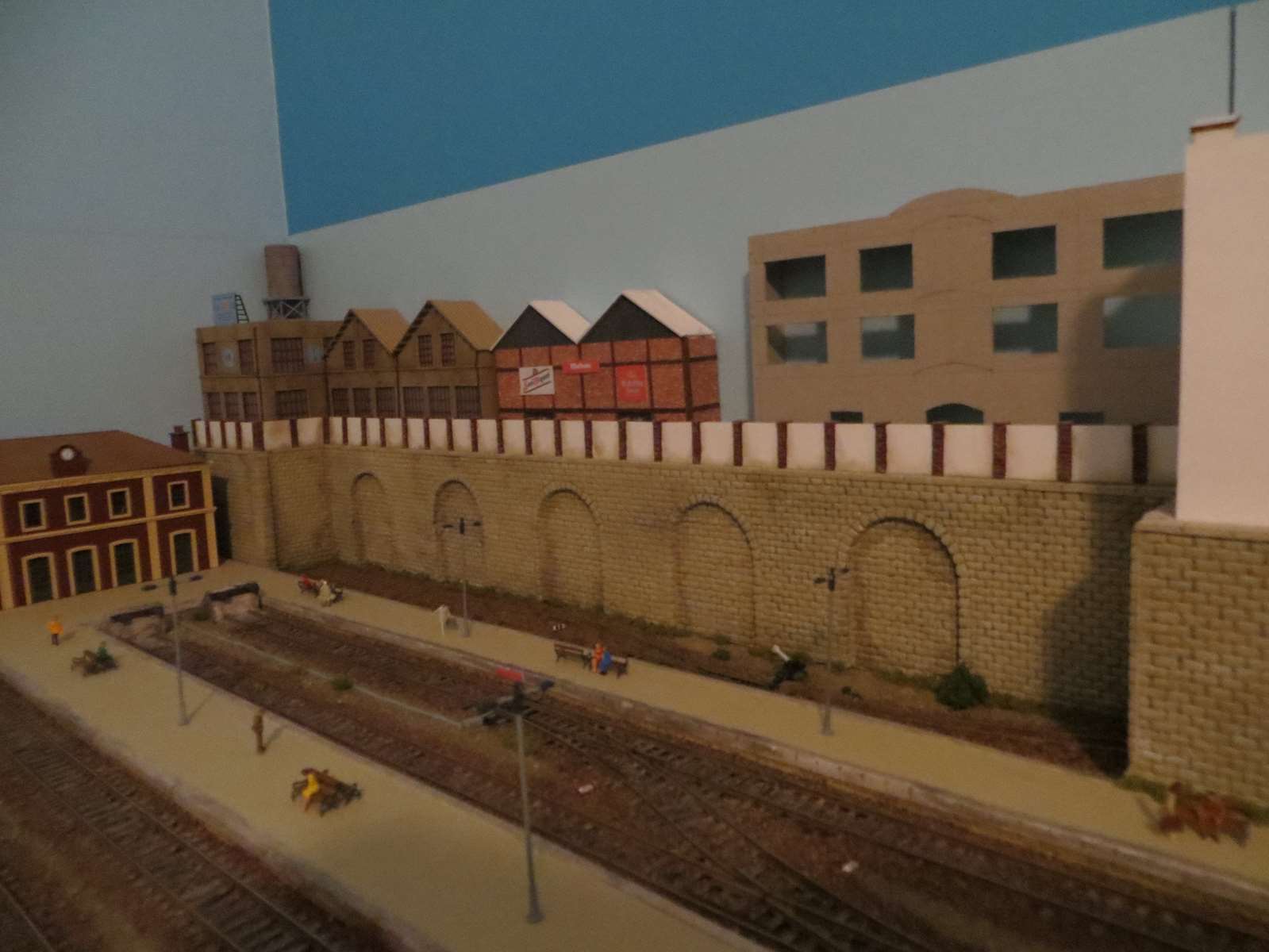

Construyo un segundo edificio del poligono industrial, es un distribuidor local de bebidas.

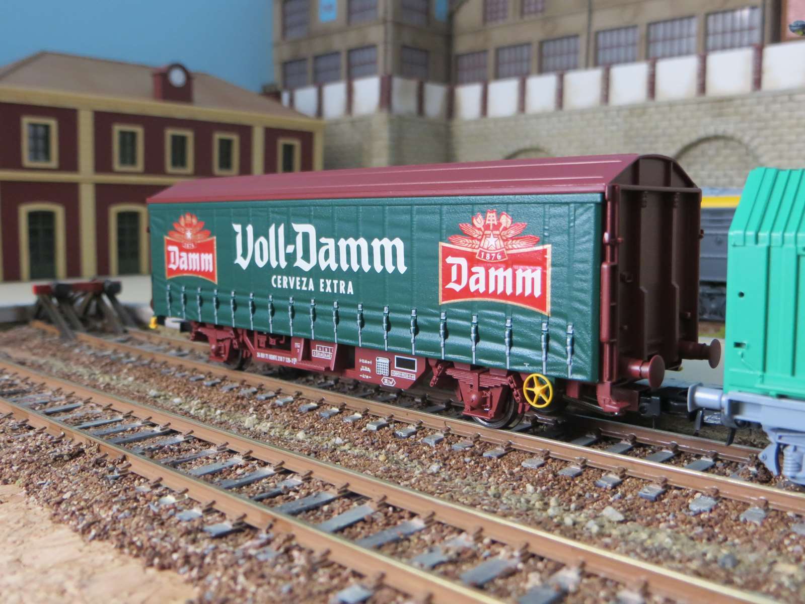

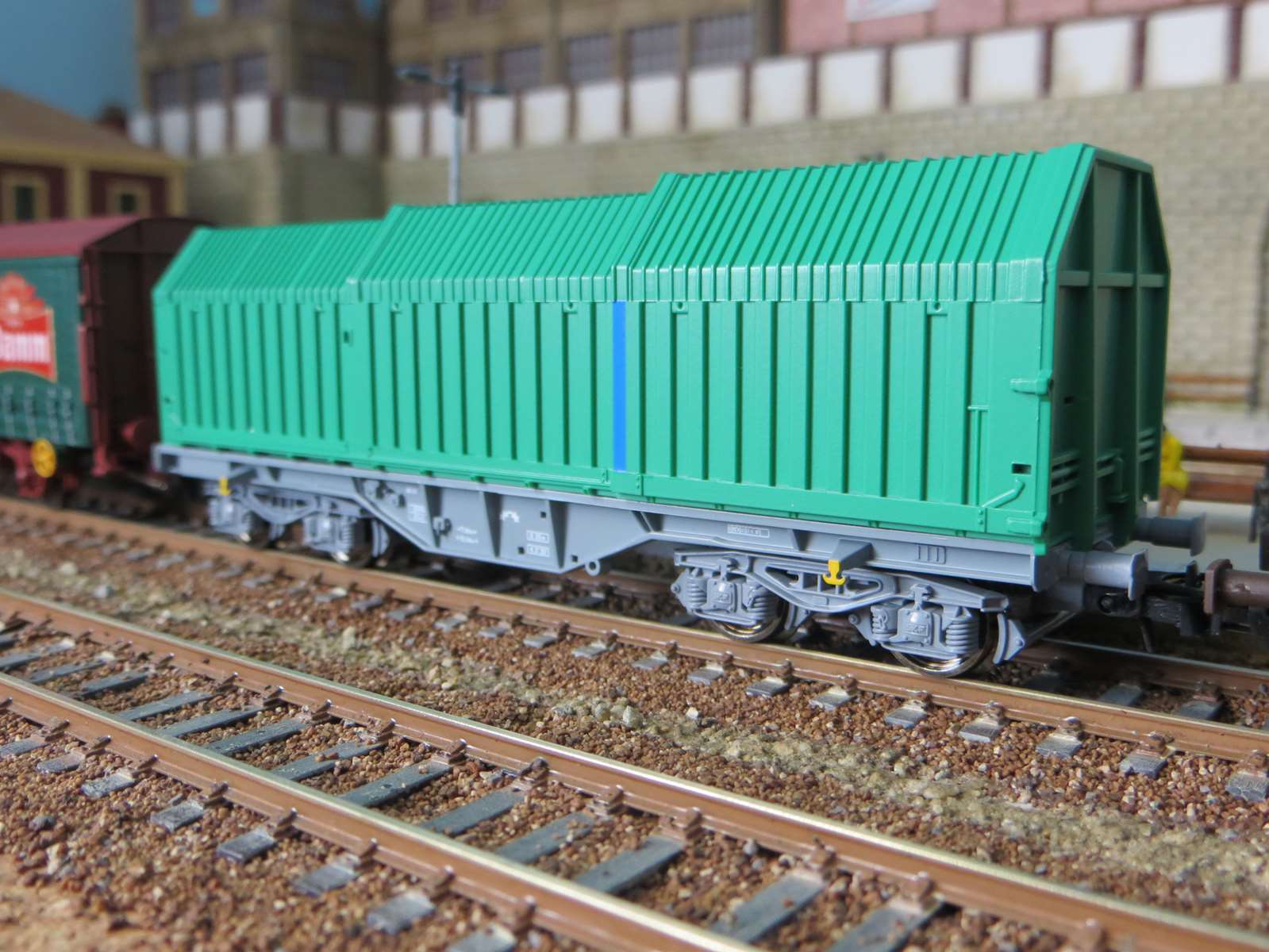

Por fin he comprado tres nuevos vagones
-Un cervecero de Electrotren
-Un telescopico de Roco
-Y un cubierto Griego de Alphatrains. Es una antigua marca griega. Como he pasado 10 dias de vacaciones en Grecia, queria un regalo muy ferroviario.

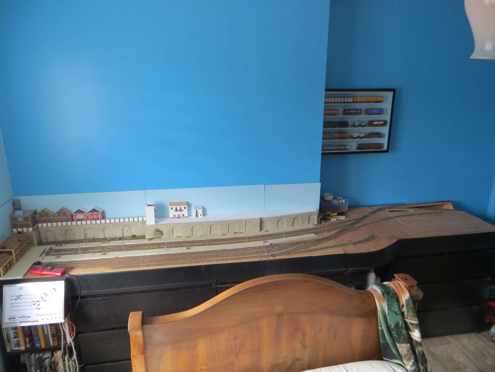

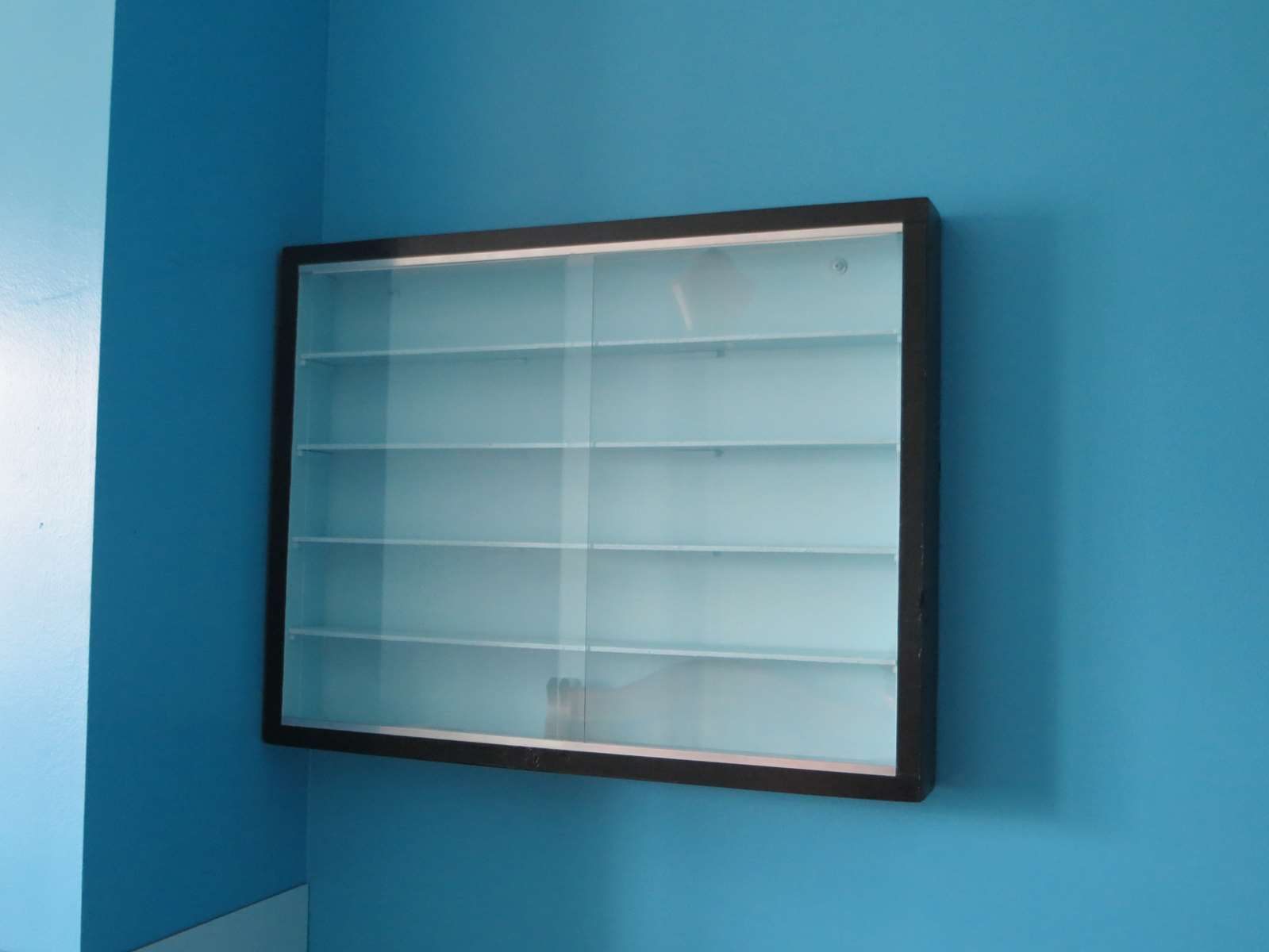

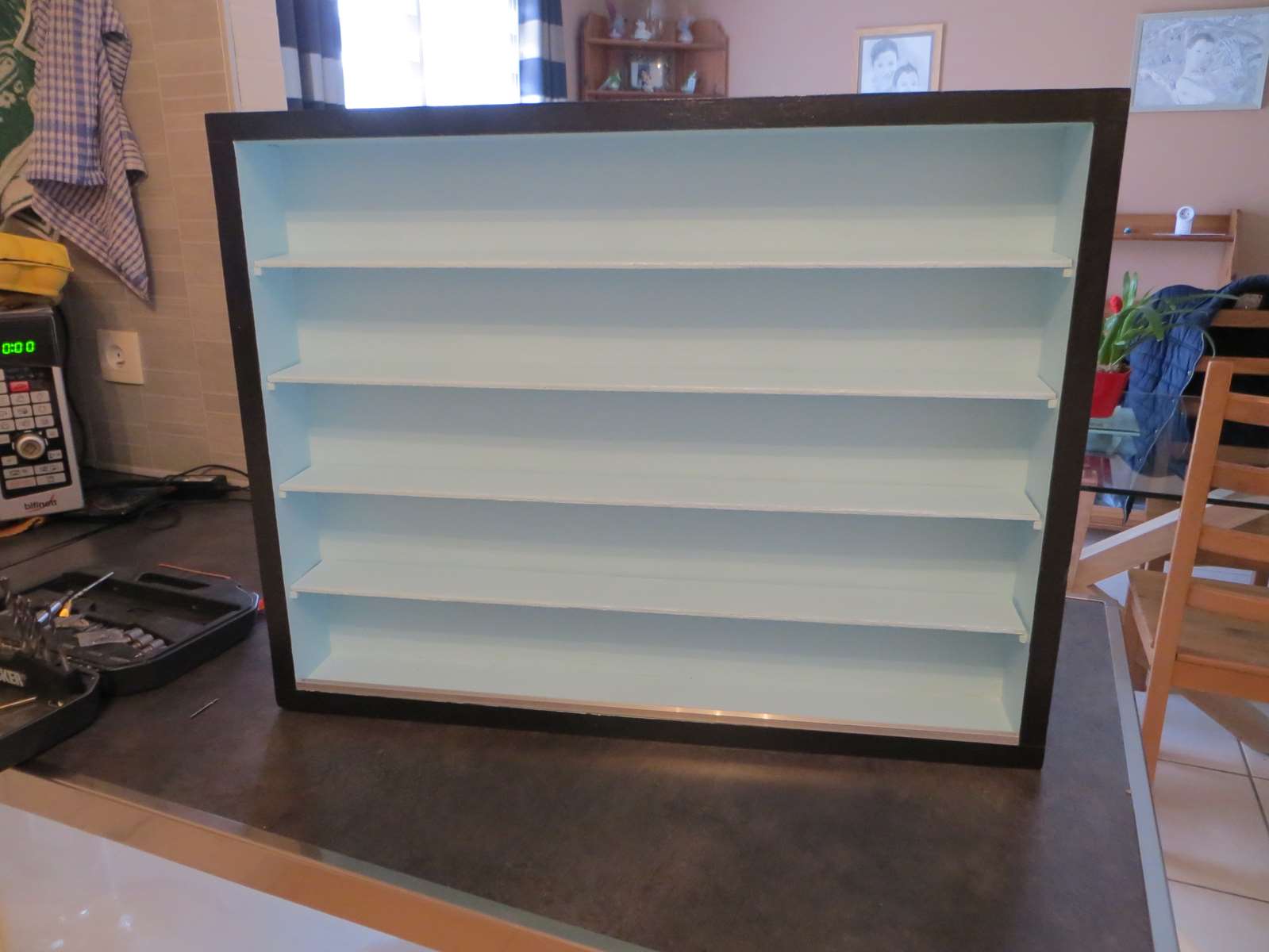

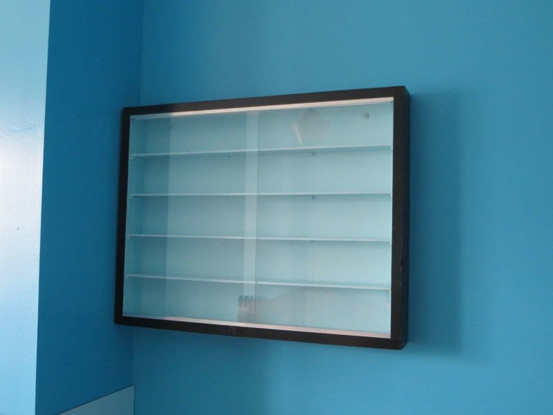

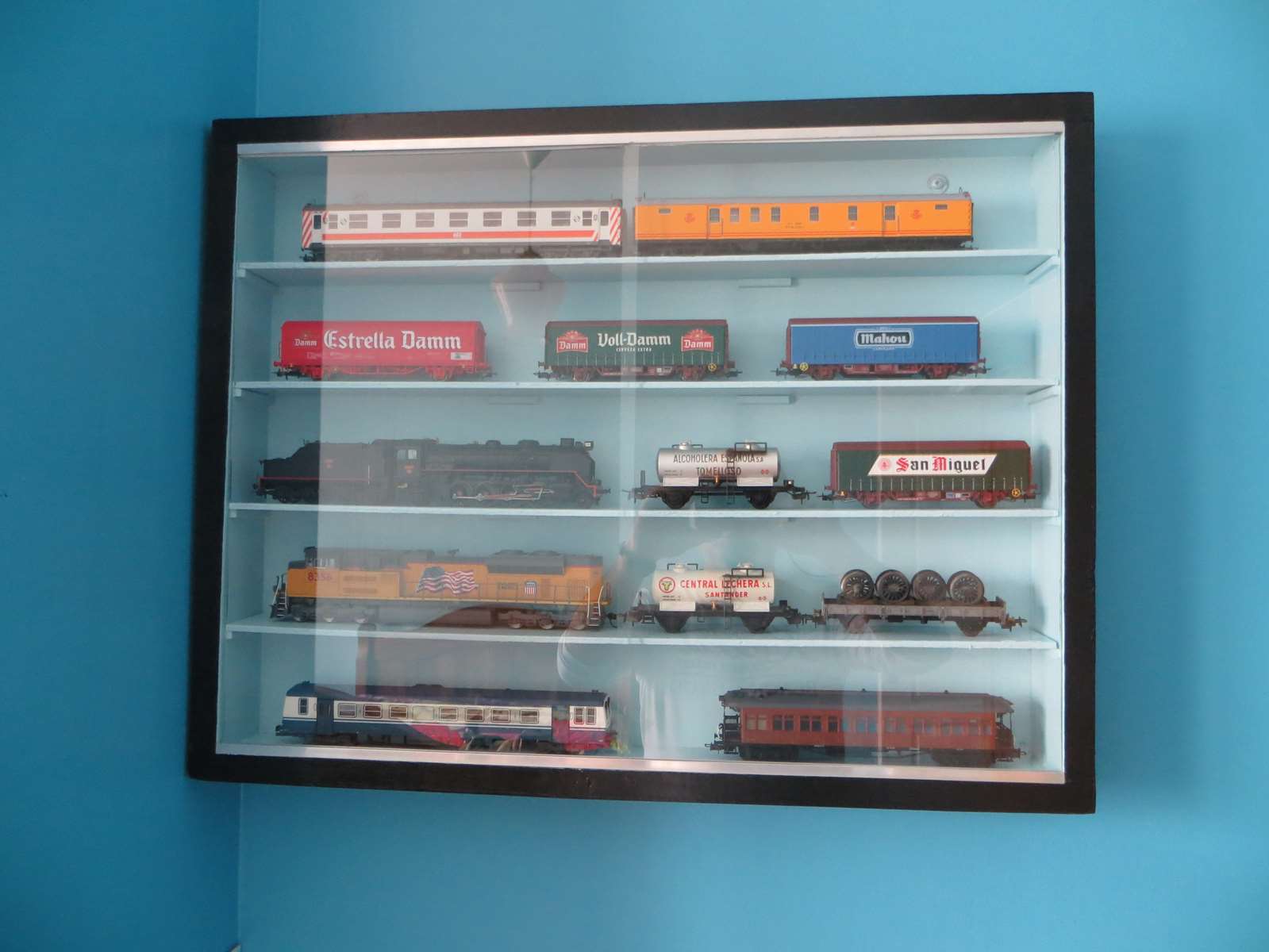

Esos ultimos dias he construido una vitrina mural bastante pequeña pero, por un precio barato (al final mas o menos 20€).

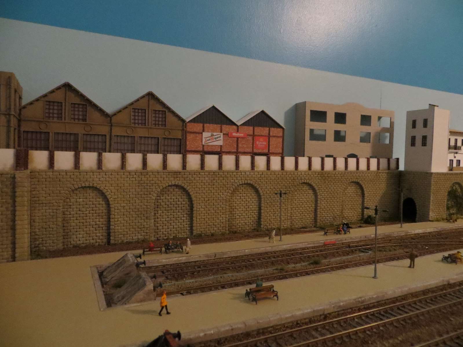

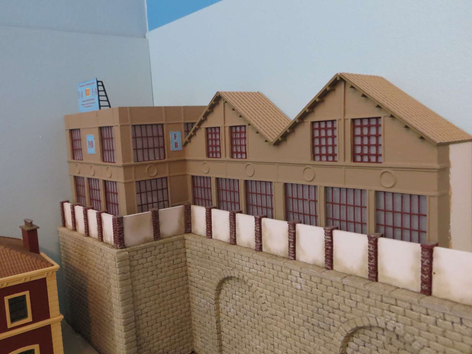

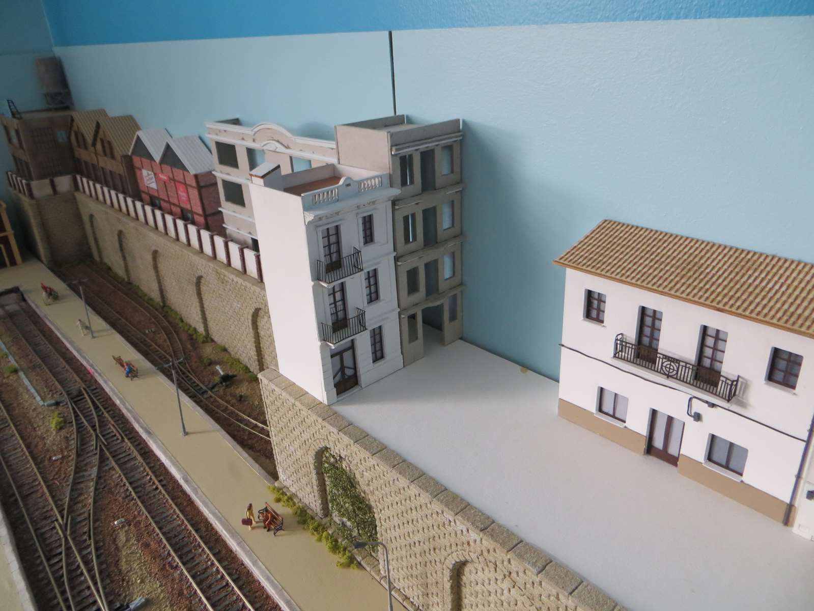

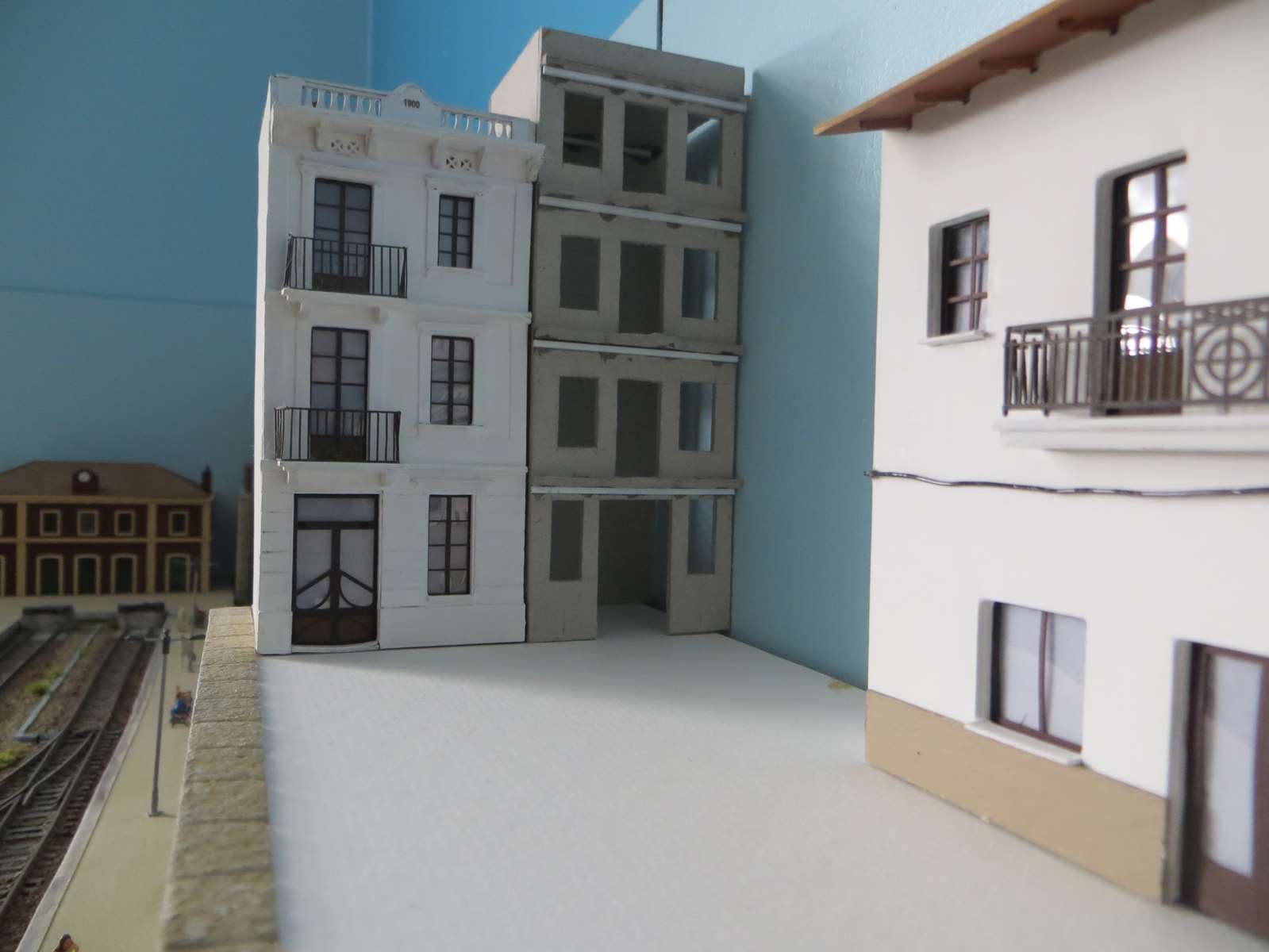

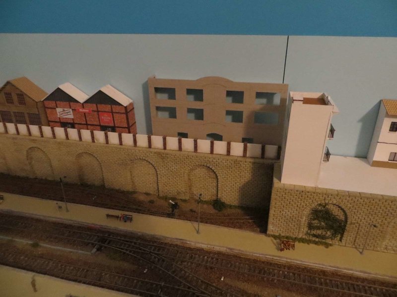

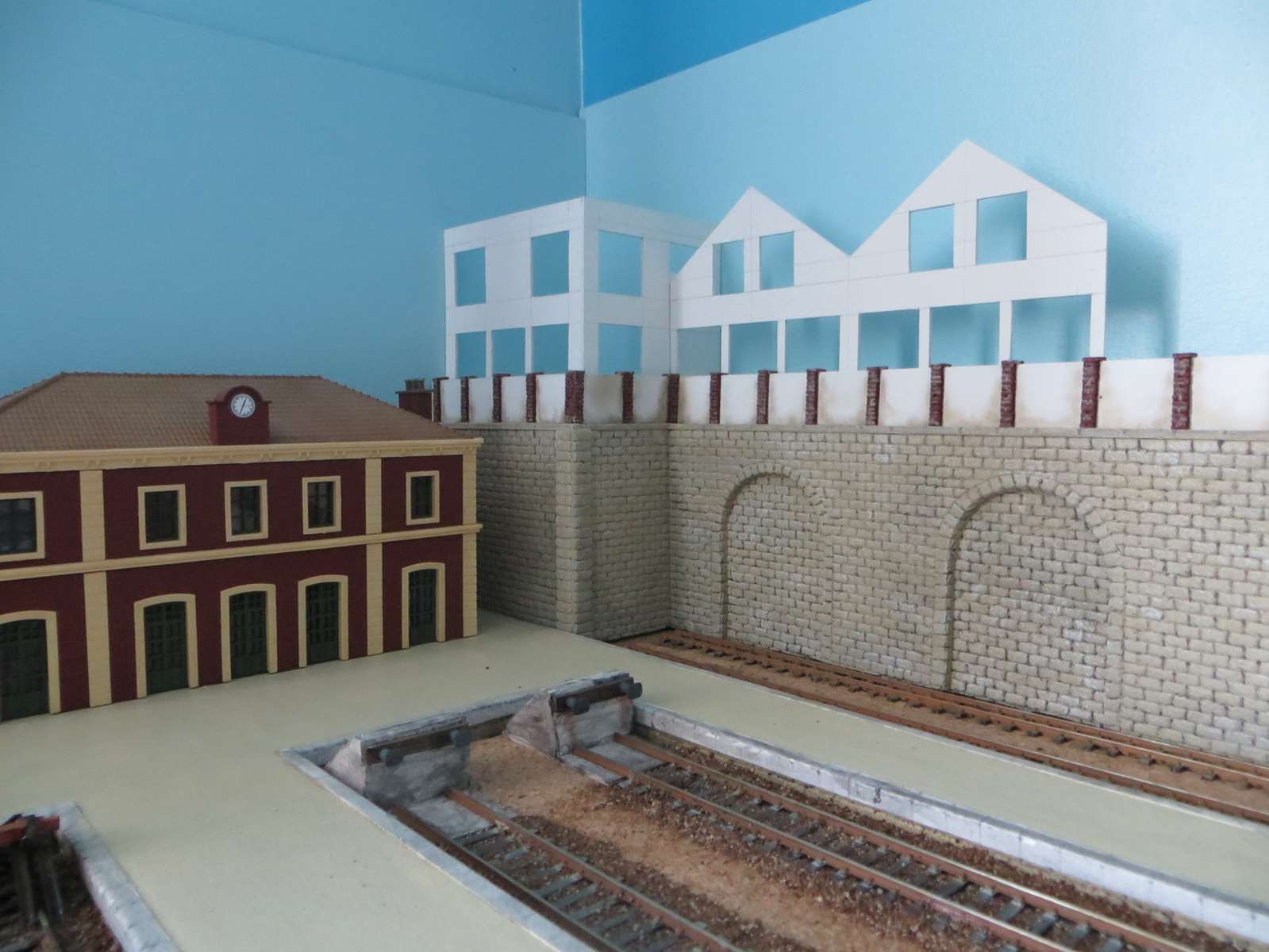

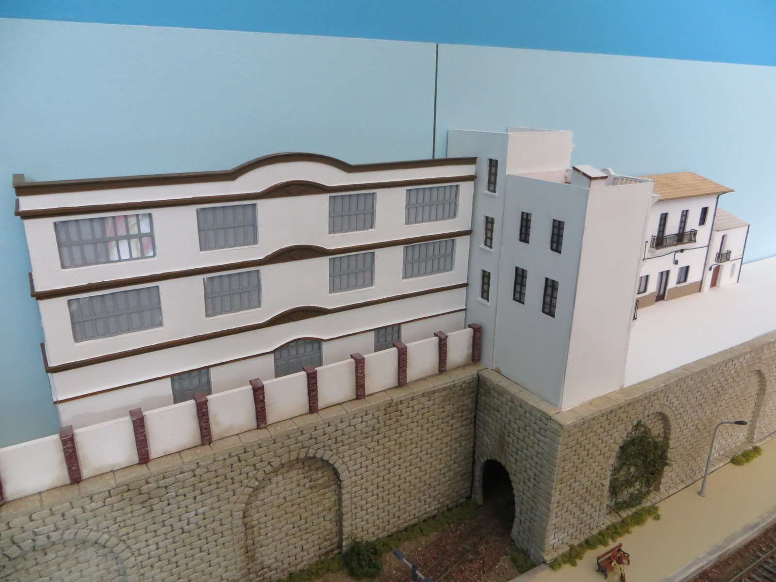

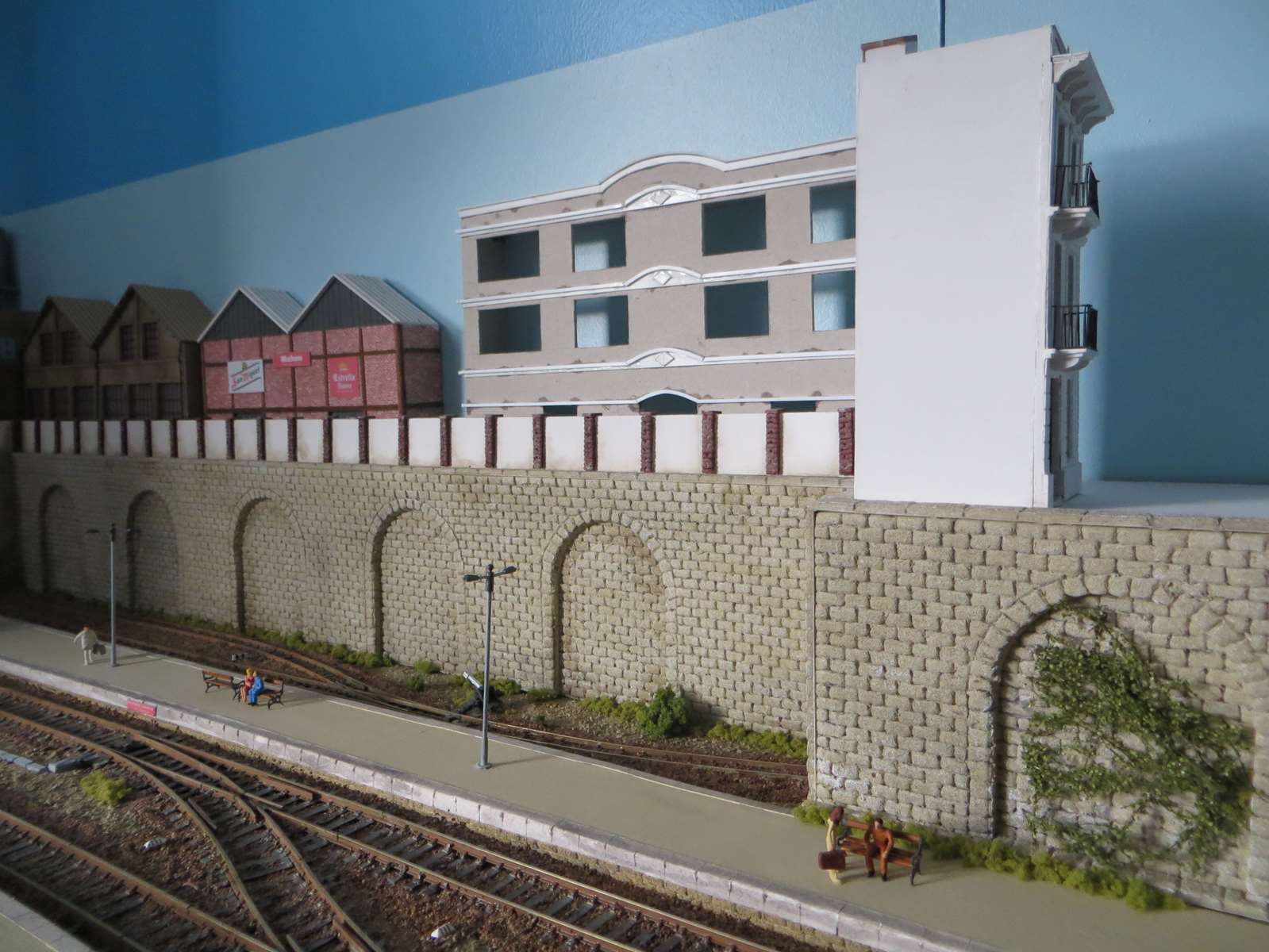

Contruyo tambien dos nuevos edificios en el fondo de la maqueta. (un taller y un edificio de habitacion). La construccion es de carton y perfiles Evergreen de plastico.
En la ultima foto podeis ver la maqueta casi entera, es bastante pequeña.

Hola buenos días, primero de todo felicitarte por tu maqueta!!!, y te quería comentar que yo también me estoy construyendo una vitrina casera, y lo que me falta por colocar son los cristales para cerrarla. Te quería decir si tu has puesto cristal o metacrilato, y como guía para que los cristales puedan moverse, que has utilizado? He visto en una cadena muy conocida de bricolaje que tienen en la sección de perfiles, unas guías de aluminio anodizado en forma de doble "U", es decir con dos canales con unos 6 mm de amplitud en cada uno de ellos. ¿ Es lo que has utilizado?.
Saludos!!!!!!!!!!!!!
Mensajes: 454
Ubicación: Saverdun Francia
Registrado: 26 Feb 2010 17:30
Hola, Reus, muchas gracias por tu comentario.
Efectivamente, he utilizado esos perfiles en forma de U, cristales. Es un poco fragil pero para facilitar el movimiento he pegado adhesivo.
Stéphane

Hola, buenas tardes, entonces has utilizado un perfil de aluminio, y lo de mejorar el movimiento que dices que has pegado adhesivo, que quieres decir?
Mensajes: 454
Hola Reus
Me voy a intentar de explicarte con mi castellano muy limitado.
Fijé un poco de adhesivo en los extremos de los cristales (la parte al interior del U del perfil) para facilitar el movimiento.
Stéphane
Mensajes: 239
Registrado: 06 Abr 2013 20:07
Buenas tardes, ahora si lo he entendido. Gracias.

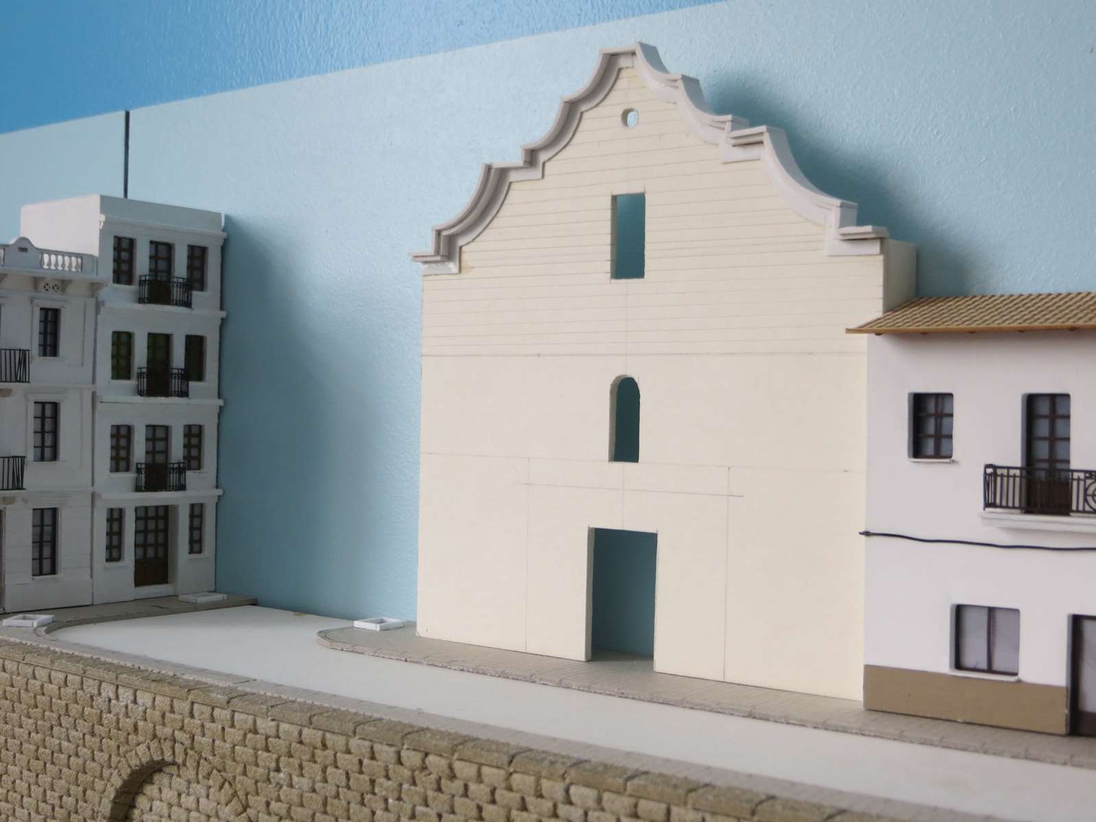

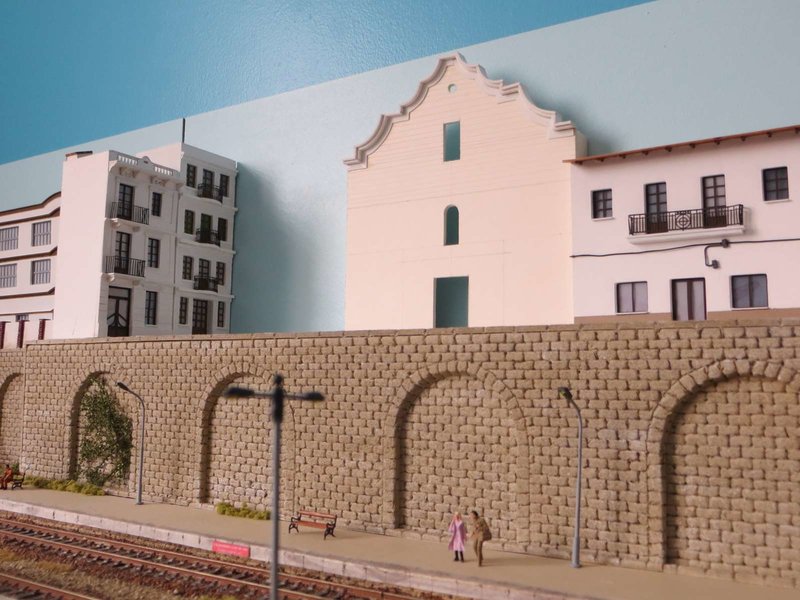

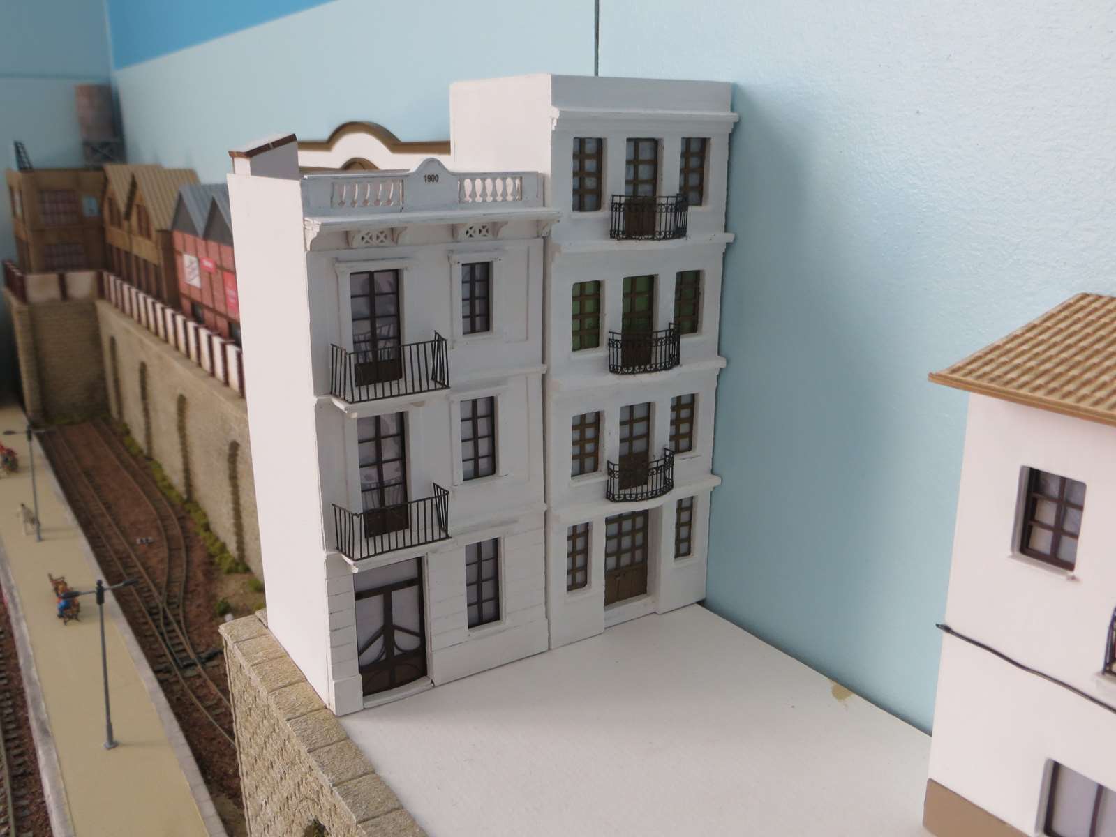

Las construcciones de edificios continúan. Me faltan algunos detalles.
Por la primera foto, a la izquierda el edificio de la marca "Parvus" y a la derecha un edificio de construccion propia.
El futuro taller de moto.

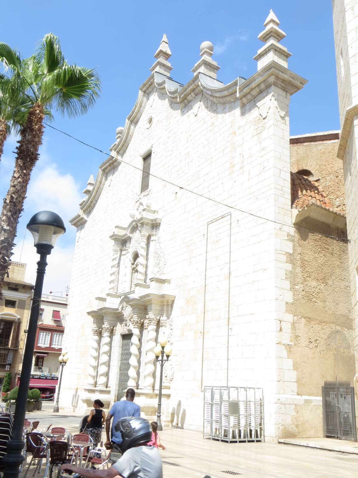

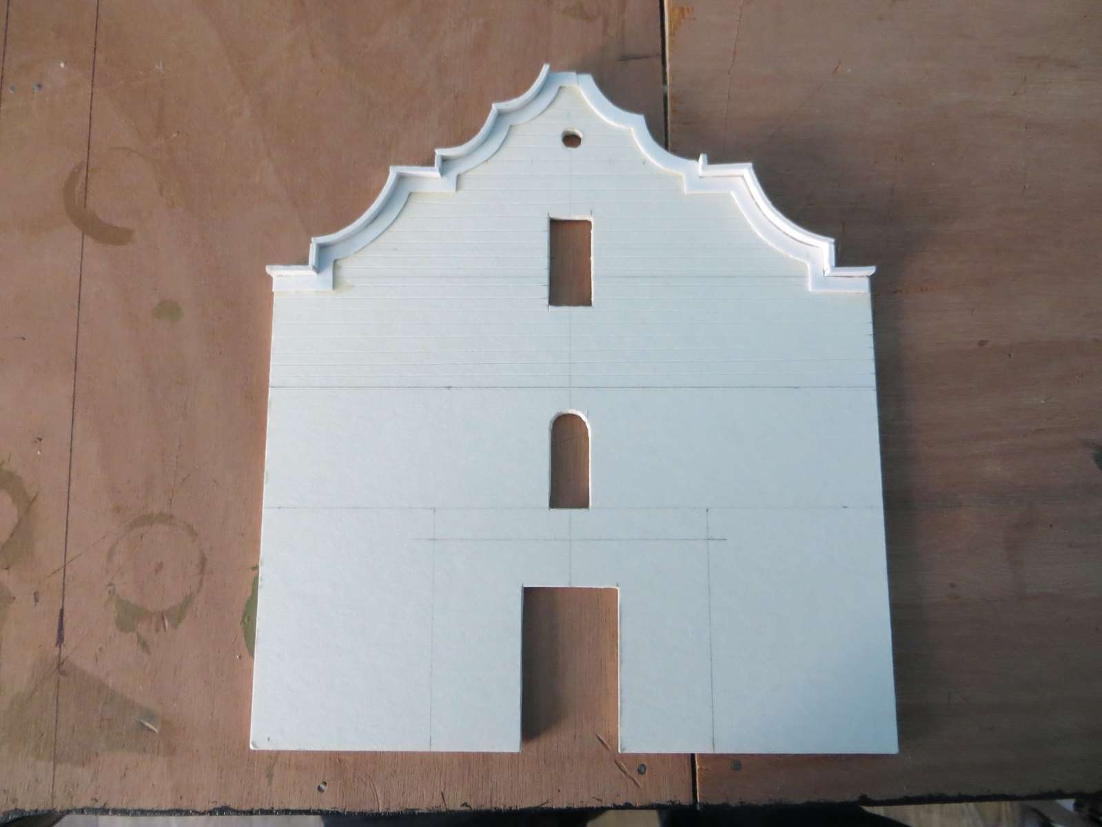

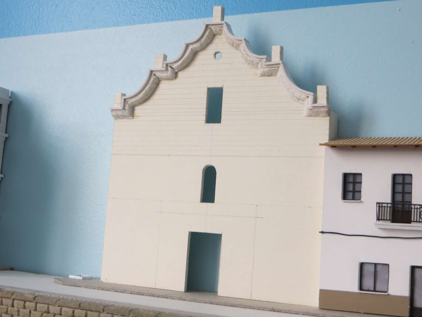

Comencé a hacer la calle y las aceras, pero sobre todo hice un desafío personal.

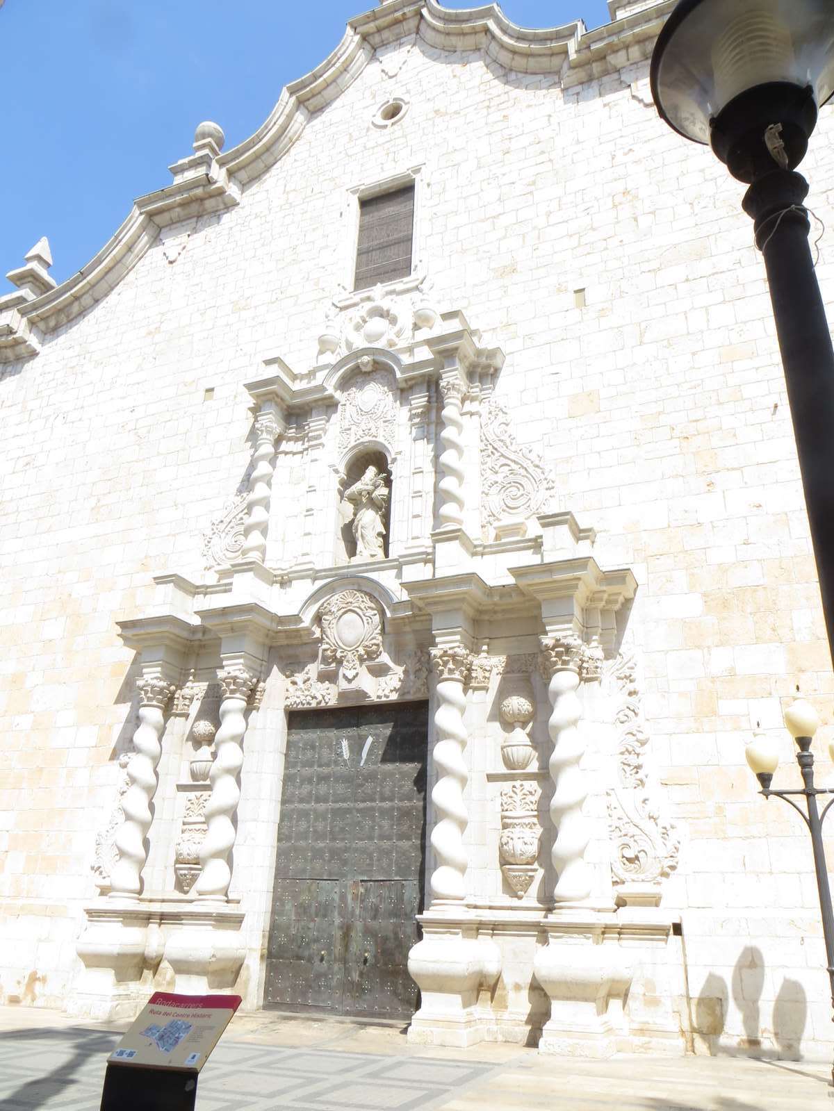

Quería reproducir un edificio simbólico de Benicarlo: La iglesia parroquial de Benicarlo de "San Bartolome".
No sé si lograré reproducir la iglesia con la mayor fidelidad posible. Algunos elementos decorativos son difíciles.
Estoy empezando la construcción y aquí estoy.
Stéphane

Un gran reto, este frontal de iglesia. Por el momento, está quedando muy bien. Ánimos.
Mensajes: 1476
Registrado: 05 Mar 2010 13:06
¡¡Enhorabuena por el trabajo que llevas!!, y mucho ánimo con el nuevo reto de la iglesia, para la decoración, al menos de las columnas salomónicas, te recomiendo la impresión 3D, creo que quedarían muy bien.
