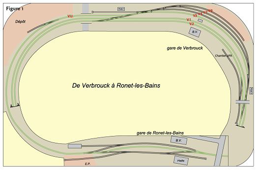

Mmmm... Me recuerda a la maqueta personal del gran Yann Baude... Línea general con bifurcación a línea secundaria... ¡El sueño de todo modelista! ¡Maravilla!
Tampoco entiendo la separación de niveles. Ya te sigo que en su maqueta, que es de concepción casi idéntica a la tuya, el primer nivel está a 80 cms. sobre el suelo y el segundo, en la parte que va sobre la estación oculta, a 160 cms.

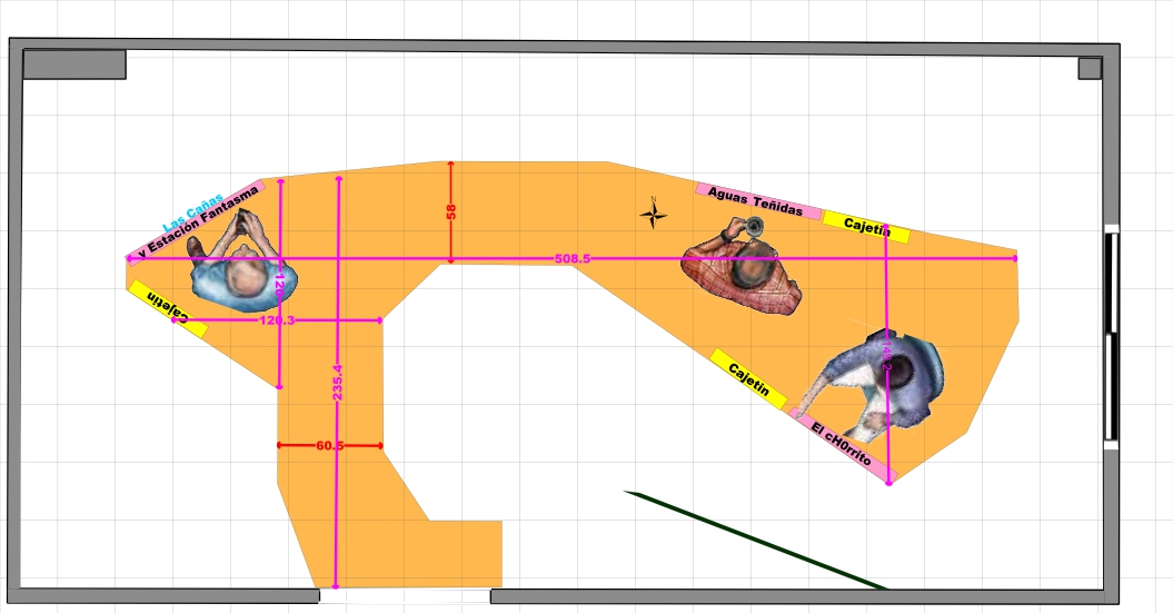

Y ahora vamos con la separación entre el primer y segundo nivel.
Yo mido entorno a 1,85 m. Quiero me mi primer nivel esté a 70 cm porque, el volumen por debajo de esto es para almacén (libros. cajas de material, herramientas, y qué se yo). Para los libros e incluso cajas de material usaré módulos/estanterías que he visto en IKEA (son relativamente baratos) a los que les pondré ruedas. Esto me da los 70 cm con algo de holgura, podría llegar a 60 pero tendría un segundo problemilla: cuando esté montando quiero acceso por debajo para el cableado, servos, elementos digitales...ya sabéis, y me pienso comprar una especie de hamaca con ruedas para estar relativamente cómodo. Las mesas suelen tener los tableros a unos 70-73 cm más o menos. Me he tirado debajo de la mía aquí, que tiene esa medida y sí, se llega razonablemente cómodo. Con 60 cm la cosa se me complica algo más.
Los tres planos estarían en principio, a 70 cm. 90 cm. y 140 cm. Siendo esto así, el superior me permite ver el material ferroviario con cierta perspectiva, ya que mis ojos están a unos 170 cm. Poner un plano a 160 cm. o incluso más (que lo he visto) me parece adecuado si la profundidad es poca (es estrecho) y si el ferrocarril va cerca del borde próximo al observador (con algo de fondo detrás).
He probado con dos planos separados 21 cm y me da para alcanzar elementos en la vía y quitarlos si dan problemas. Hacer otras cosas no podría. Peeeeroooo :twisted: me he guardado un as en la manga.
En este plano el único trozo potencialmente problemático es la estación fantasma (Tontilla, no quiero llamarla Bobadilla)..así que será abatible. Será el único tramo abatible. Se acabó los problemas de limpieza o desmonte de vías. Tendrá cadenitas (de suficiente resistencia) enganchadas al plano superior y que permitan un abatimiento de unos 60º.
De todas formas no me cierro definitivamente a poner el primer plano a 60 cm ya que es cuestión de poner una vuelta más en la hélice oeste y otra en la este interior.
El tema de tener todo lo que ruede al alcance me parece de importancia capital y creo que lo he tenido en cuenta, con radios de alcance de 85 cm para el primer nivel y el segundo y 65 cm para el tercero (a medida que subimos alcanzamos menos). Esto es una consideración conservadora ya que yo alcanzo 90 cm sin problemas, con algo de esfuerzo llego a 100 y si me aprietas llego a 110 cm. pero no me lo juego con lo que se pone en primer plano.

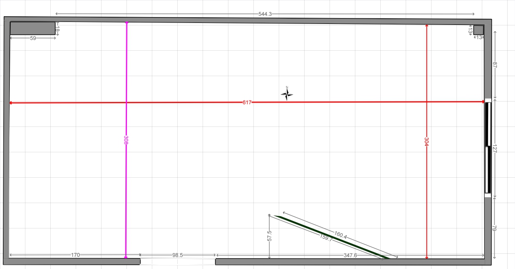

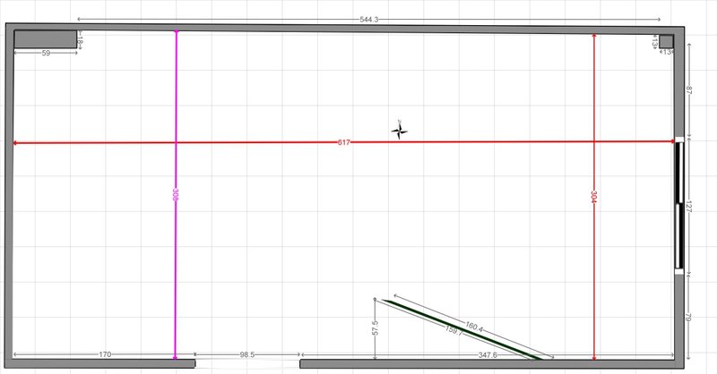

Y sin más ahí va el plano de la habitacíon (ventana, pilares y zona de puerta diáfana) con cotas. Veréis que aparece una línea oblicua extraña. Es un fondo.

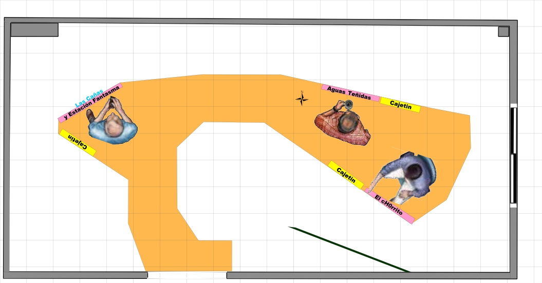

Visto así queda un poco soso. Vamos a poner algo de color.
Concibo la maqueta como el reflejo del tren real. Esto para mí supone que el trazado debe tener un sentido de explotación El ferrocarril recoge mercancías y/o pasajeros en un punto para llevarlos a otro donde son requeridos. No importa si el trazado es un bucle porque, aun así, se puede dar esta sensación de sentido en el tránsito de las composiciones y en las maniobras de clasificación.
Zona de paso distribución de cuadros de control y operadores

Sí, ya conocía sus videos y su maqueta gracias a un compañero de este foro que los colgó.
El concepto ya te he dicho que me encanta. De hecho, me parece el ideal: una estación mediana de bifurcación de línea principal (aunque tú separes la estación principal de la bifurcación en sí) con estación oculta para ver correr todo tipo de trenes, y luego un remal más pequeño con tráfico de pasajeros y mercancías para ver trenes más modestos. A mí me parece el paraíso.
He traspapelado el especial de Loco Revue dedicado a la maqueta de Yann Baude, que es muy parecida a la tuya y a la de ese otro francés, aunque algo más pequeña. En cuanto lo encuentre, te cuelgo fotos del plano general y de alturas para que veas que, conceptualmente, es igual, aunque el número de estaciones y el desarrollo de la vía y los enlaces no sea el mismo.
Carrington, ambicionando ese espacio sin ningún remordimiento
Mensajes: 3328

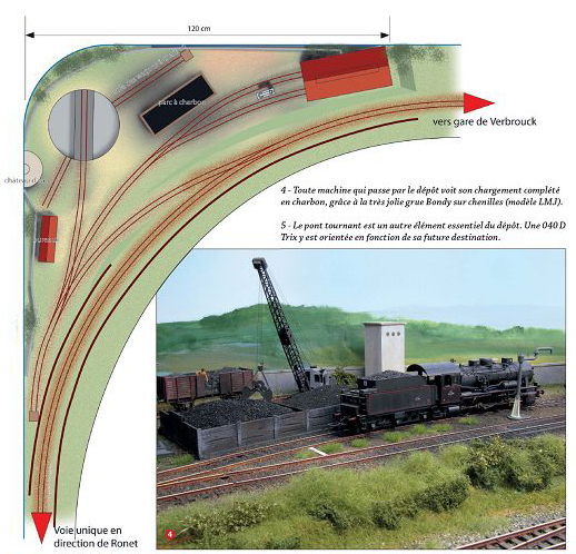

Buceando por internet:
Plano general. Estación principal de bifurcación en curva. Línea general que desaparece en la parte inferior hasta la estación oculta. Subida al nivel superior por la parte izquierda.
Depósito de la línea secundaria aprovechando la subida al nivel superior.
La estación oculta está muy cerca del nivel superior... pero la explicación es sencilla: Plataforma deslizante completamente extraíble, sobre guías de muebles de cocina.
Acceso a la habitación por una parte levadiza en la esquina inferior izquierda.
Carrington, rulando la R

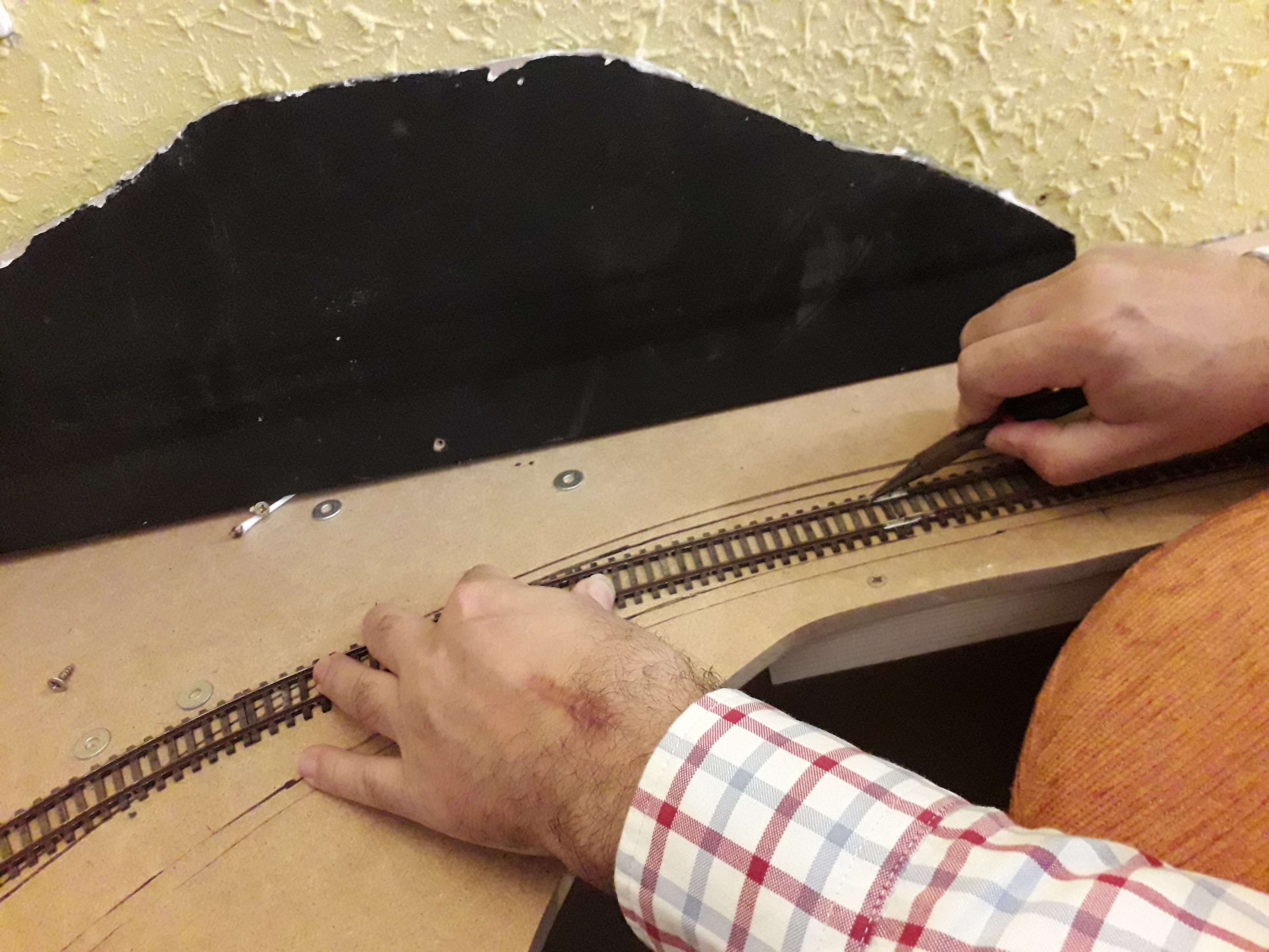

Te comento mi experiencia con las vías de Peco código 100, aunque yo me he complicado la via preparando la via como si estuviera en tramos de 12 metros, he estado diseñando el recorrido directamente sobre la base ya que tenía que ir colocando los tramos cada 13'8 centímetros y darle forma a las curvas. En su día pinte las traviesas y los raíles para intentar facilitarme el trabajo a la hora de colocarlas y ahorrarme el pintado con la espalda doblada, cuando he empezado a darle forma creía que había sido un error porque el rail corría peor, pero según he ido avanzando me ha resultado ventajoso pues aguanta mejor la forma que le doy, he tenido que hacer una curva de radio 2 (como molde he usado vias Fleichmann) y con un tramo sin pintar apenas aguantó la forma, en cambio con el pintado apenas perdió la forma, eso sí luego me he dejado las uñas llevando las traviesas a su sitio.
Una cosa que te puede ser útil al doblar los tramos es sujetar el rail de fuera con un alicate, así evitas que se mueva y se separe del otro tramo.

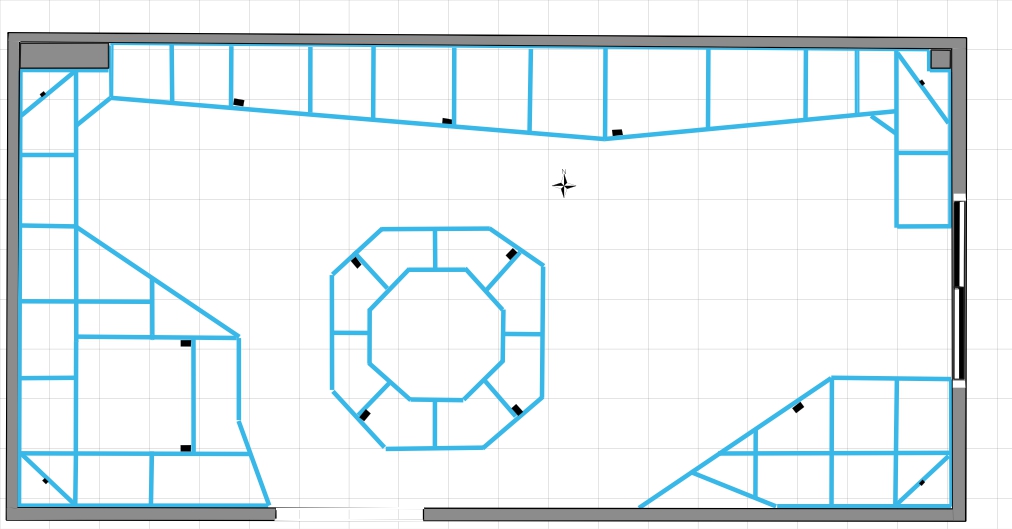

Conviene ahora comenzar con el bastidor del primer nivel que quedaría así

Hola Alberto, qué tal soy Vicent Ferrer y aunque no nos conocemos de forma personal es como si lo fuera
Llevo varios días siguiendo este hilo que es como una bocanada de aire fresco y un rayo de sol en él pauperrimo panorama modelistico español.
Me explico. Es la primera vez que veo que un aficionado muestra la idea conceptual de lo que pretende realizar. Es la piedra angular de cualquier proyecto, pues en base a él se construirá el circuito que no deja de ser el decorado por donde rodarán tus trenes
El esquema de altitud, sencillamente genial
Los esquemas que propones basados en la escuela americana, que quieres que te diga los encuentro magníficos. Los tableros en forma de E que por lo que veo es el escogido perfecto. Que tengas el trazado a diferentes alturas e incluso existan escalones para poder tener diversas vistas me encanta (no lo pude hacer en la mía por falta de espacio) -maqueta n3 del hilo-; el divisor escénico e imagino que los fondos curvos que aumentan la sensación de profundidad, sin comentarios
Dicho lo anterior quiero preguntarte. Dices que la maqueta está inspirada en una interpretación por libre de la línea Bobadilla-Málaga, me parece muy bien. Lo que no acabo de entender es el porqué de los nombres imaginarios de una serie de estaciones. No sería mejor coger estaciones o instalaciones reales y adapatarlas? Siempre sería más real -a pesar de su adaptación- qué imaginarias desde cero
Veo que en el aspecto decorativo optas por la malla metálica, yeso, escayola y vendas de idem. Por mi experiencia en decoración te puedo decir que no son estos los materiales más adecuados para decorar. Exceso de peso, fragilidad asegurada, falta de relieves et. Yo me atrevería a recomendarte el uso del polistireno expandido. Ligereza, poco peso y sobre todo gran facilidad para obtener cualquier tipo de relieve. El yeso/escayola resérvalo para hacer piedras con moldes de Woodlans Scenics
De momento es todo cuanto se me ocurre a la vista de tu interesantisimo proyecto que deseo lleves a buen puerto. Yo estuve pensando cinco años antes de jubilarme como hacer una nueva maqueta. Hoy que hace dos años de ello tengo una nueva donde he aplicado todas las técnicas conocidas, y por cierto es un óvalo que representa una estacio de paso con una bifurcación
Saludos cordiales
Vicent Ferrer
Pd. A tu disposición para el tema de la señalización mecánica

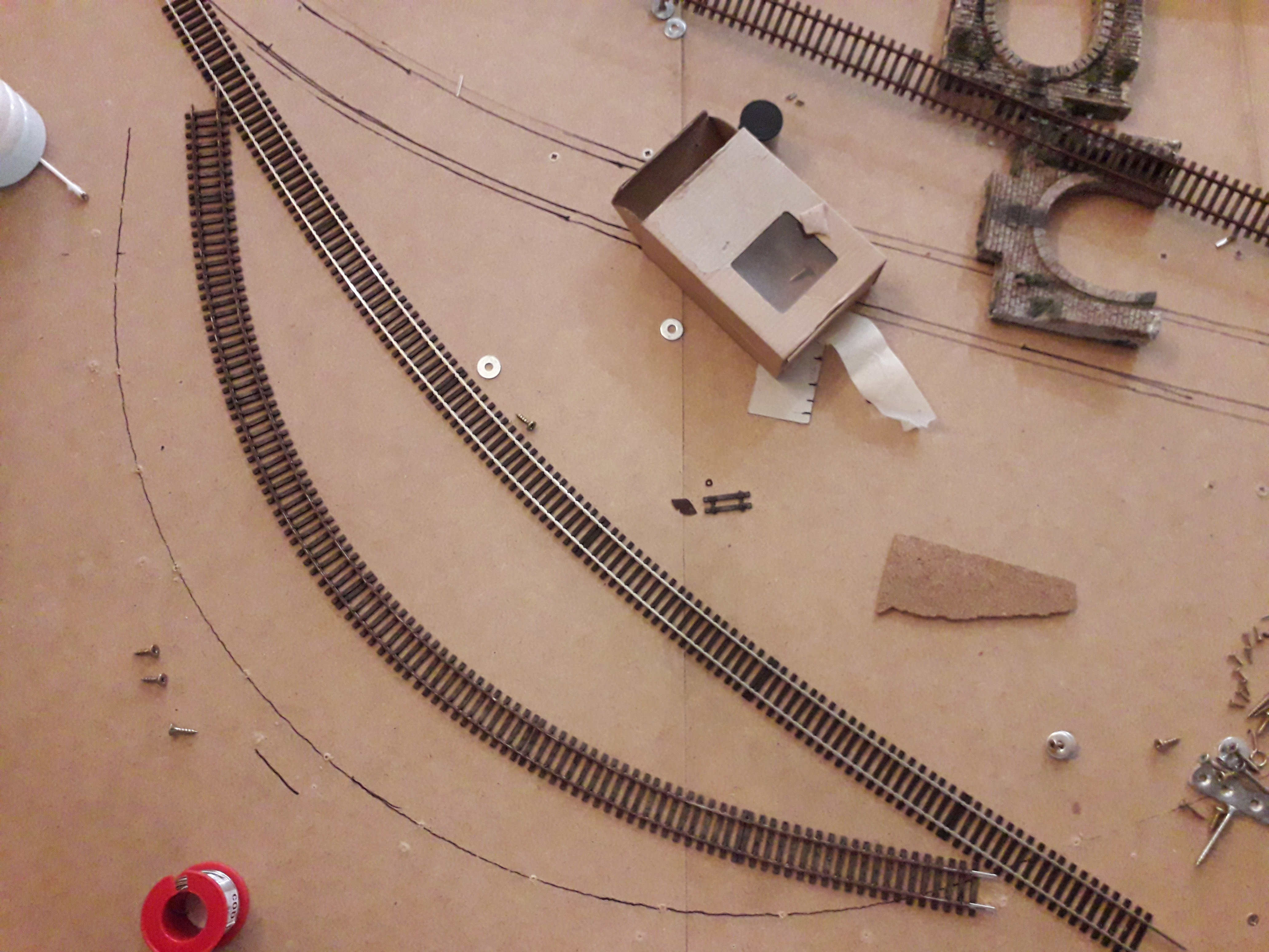

Buenas de nuevo, te explico lo de sujetar el rail del exterior, al doblar la via flexible en una curva, sobretodo el rail del exterior se suele desplazar bastante, el interior menos, yo antes lo iba corrigiendo tirando de el con el alicate hasta que tocaba el otro tramo, está vez he probado a ir sujetando dicho rail exterior según voy doblando y he conseguido que no se mueva apenas, con lo que es más fácil llevarlo a su sitio.
Te pongo una foto para que veas la diferencia que hay al doblar un tramo pintado y otro sin pintar, y como quedan dándoles la misma forma.
Para el relieve yo uso la esponja para hacer centros de flores, muy ligera y ductil, tiene la ventaja de que se aprovecha todo y cuando desmonta una maqueta puedes aprovechar gran parte para la siguiente.

Muchisimas gracias maroal, mas claro ahora. Las fotos ayudan.
