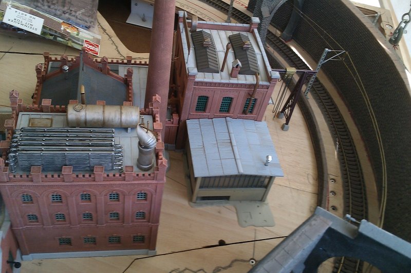

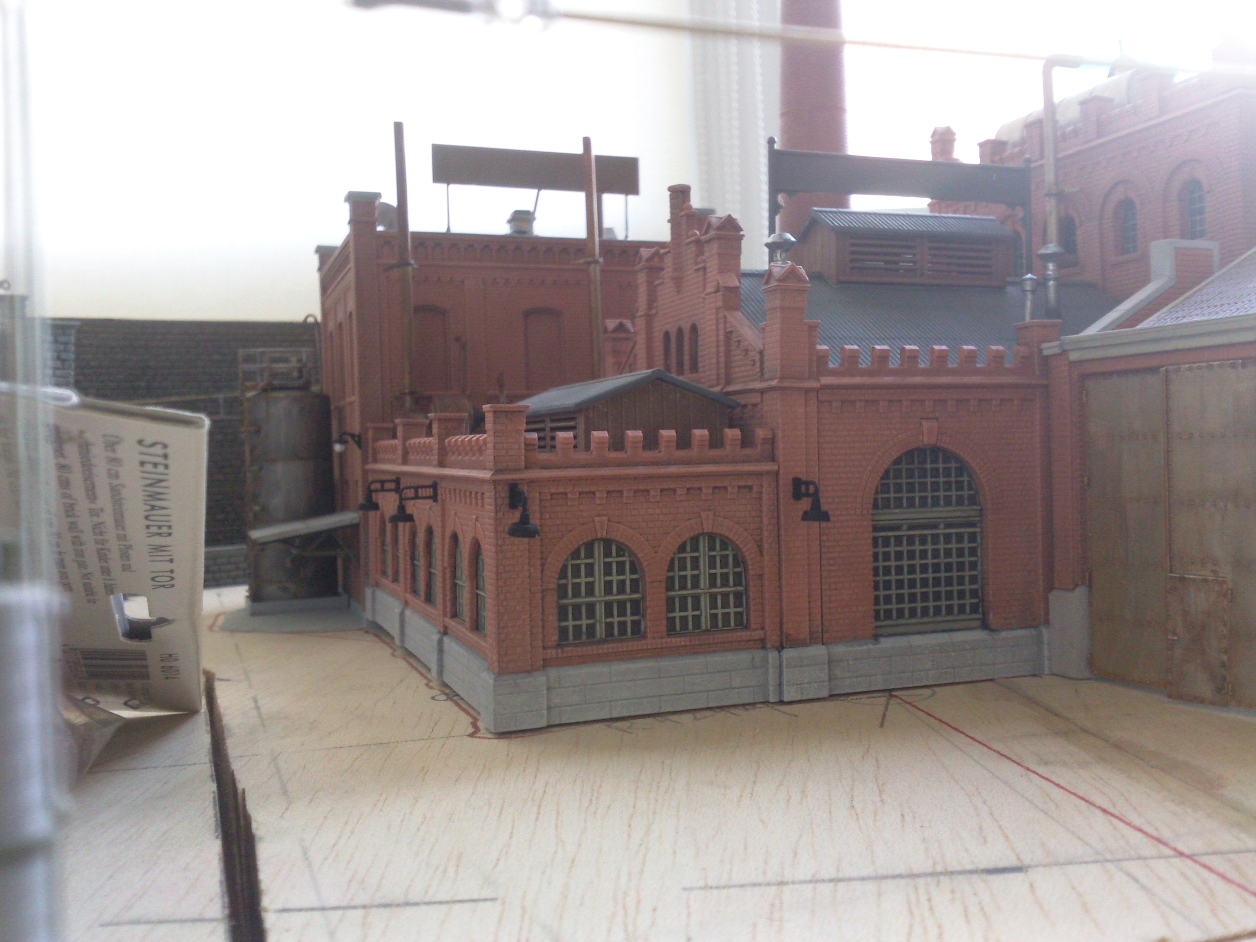

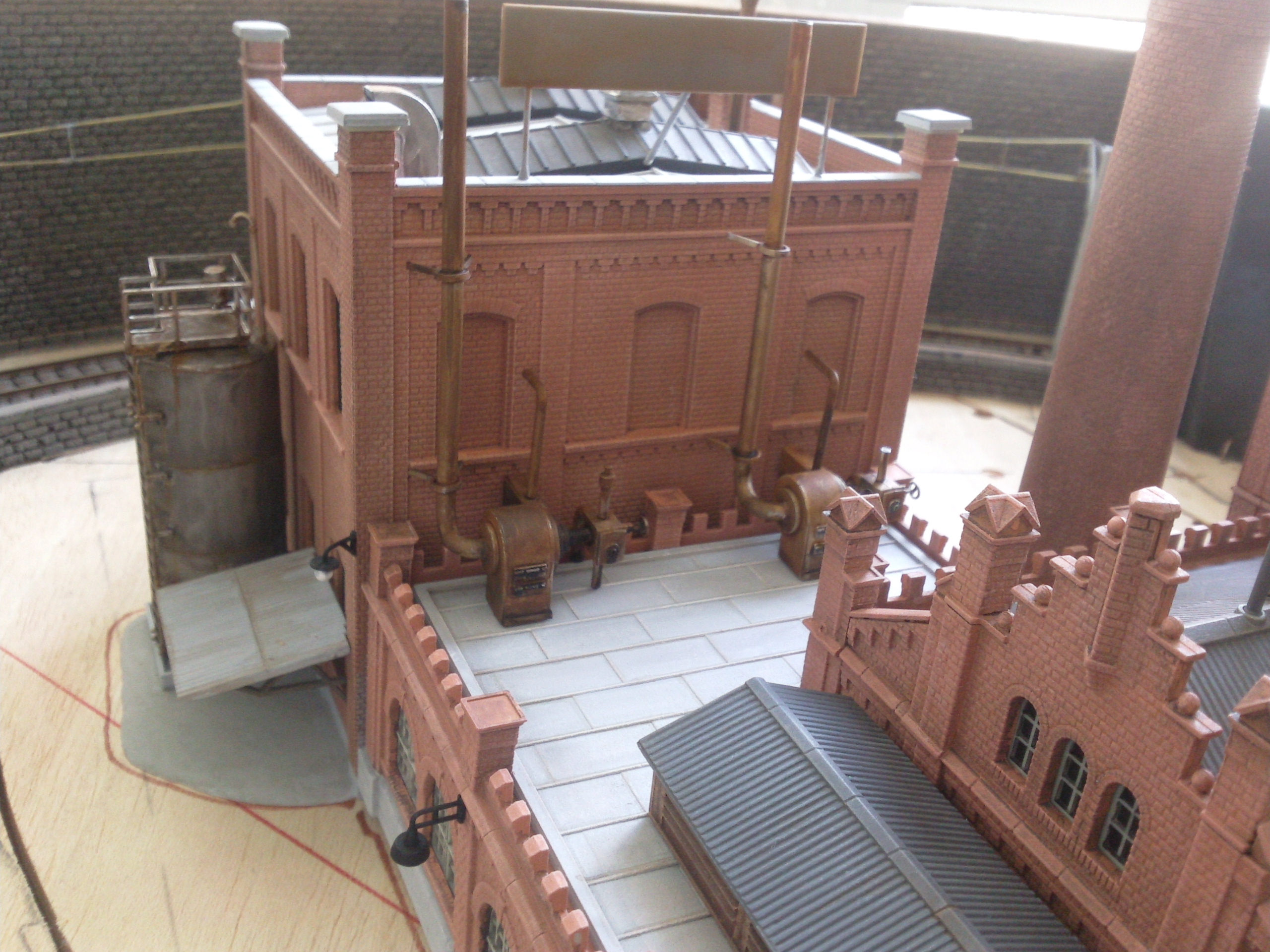

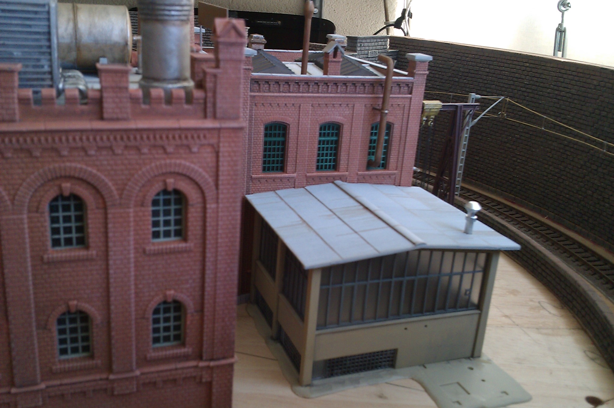

Actualizando trabajos,
bueno, los que me conocéis sabéis que ando off total con esto de los peques de la casa. No obstante, cuelgo algunos pequeños avances de la fábrica que trato de hacer exprimiendo tiempo de donde no lo hay.
Fotos y hasta pronto.

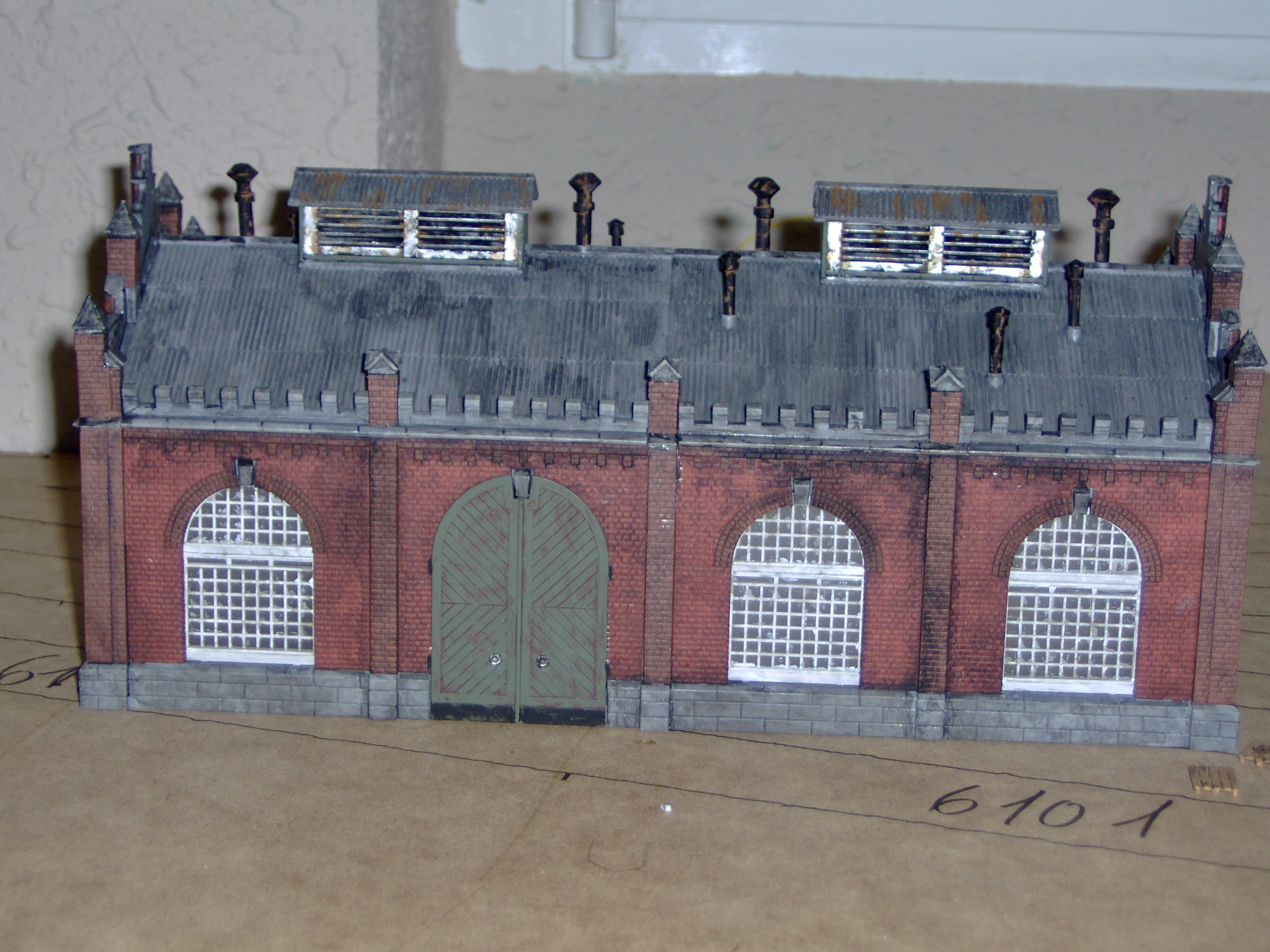

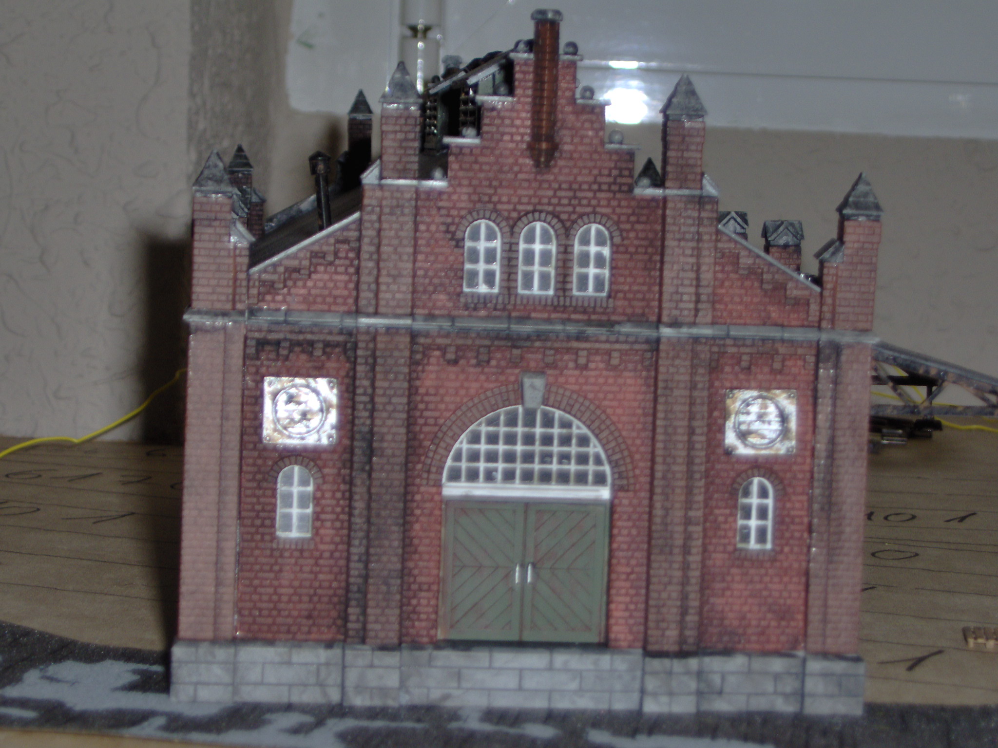

Adjunto foto de como está quedando el modelo. El problema que veo es que las otras construcciones las he pintado de verde carruaje y ésta no puedo... Sobre todo lo digo para que quede un conjunto armónico...
Mensajes: 1147
Ubicación: Mostoles
Registrado: 06 Feb 2012 21:17
Dale un color mas oscuro al fondo, yo en mi caso le di un gris claro y sobre el le di el blanco, en un almacen de Kibri. Las ventañas son de las que dices que vienen pegadas, que antes no me he acordado de el.

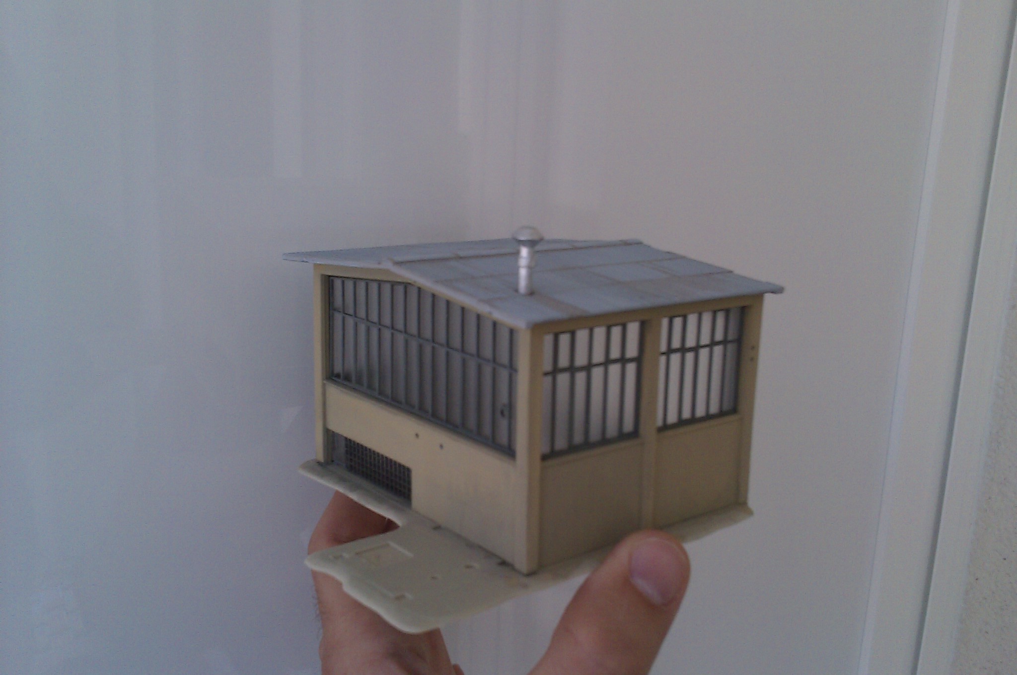

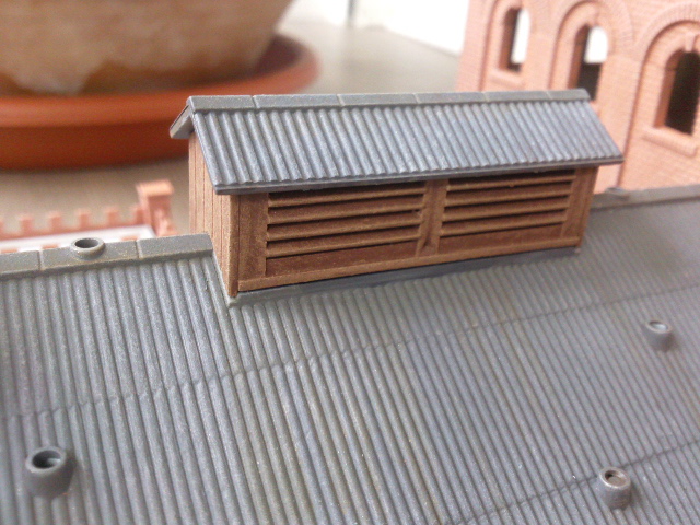

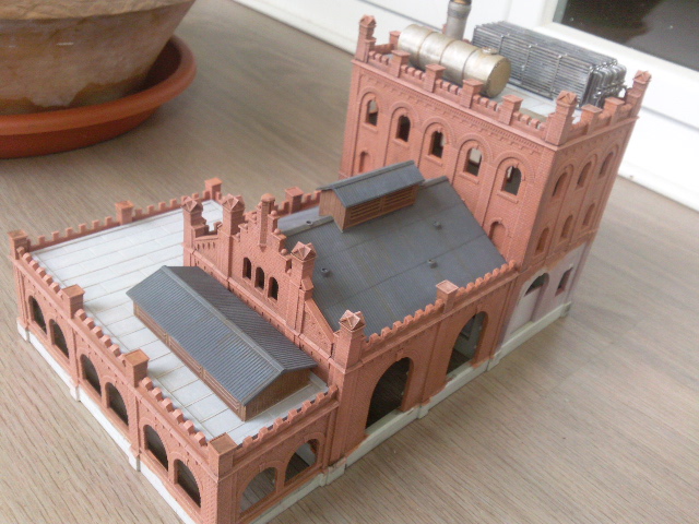

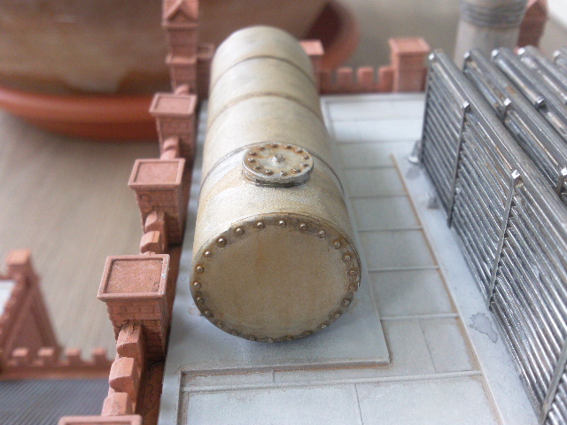

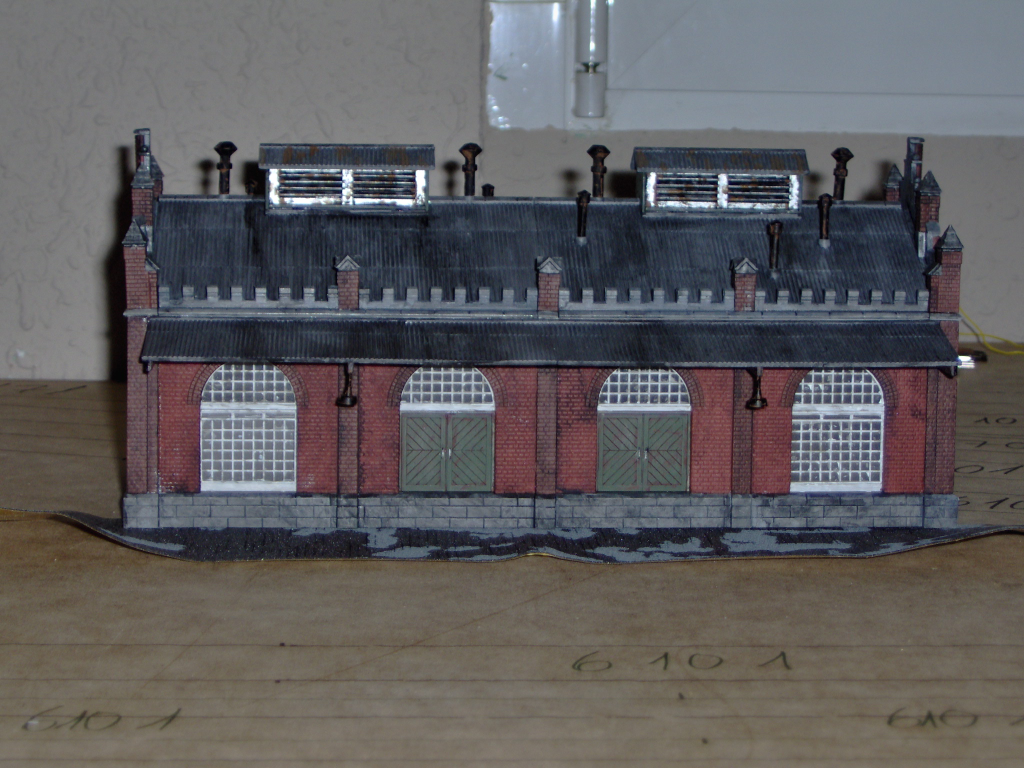

actualizando trabajos,
tras probar distintos procedimientos para pintar las ventanas, el método que mejor queda es pintarlo todo de gris oscuro, luego pincel seco en verde carruaje y finalmente aguada de gris. Lo que ocurre es que me pasé de rápido y pegué las ventanas y ahora no se puedes despegar... lo he intentado pero no hay manera... Para dejar las ventas bien bonitas necesitaría poder trabajarlas sin estar pegadas. Así que he decidido simplemente dar dos aguadas de negro sobre lo ya hecho y Santas Pascuas... El resultado es el que se muestra en las siguientes fotografías.

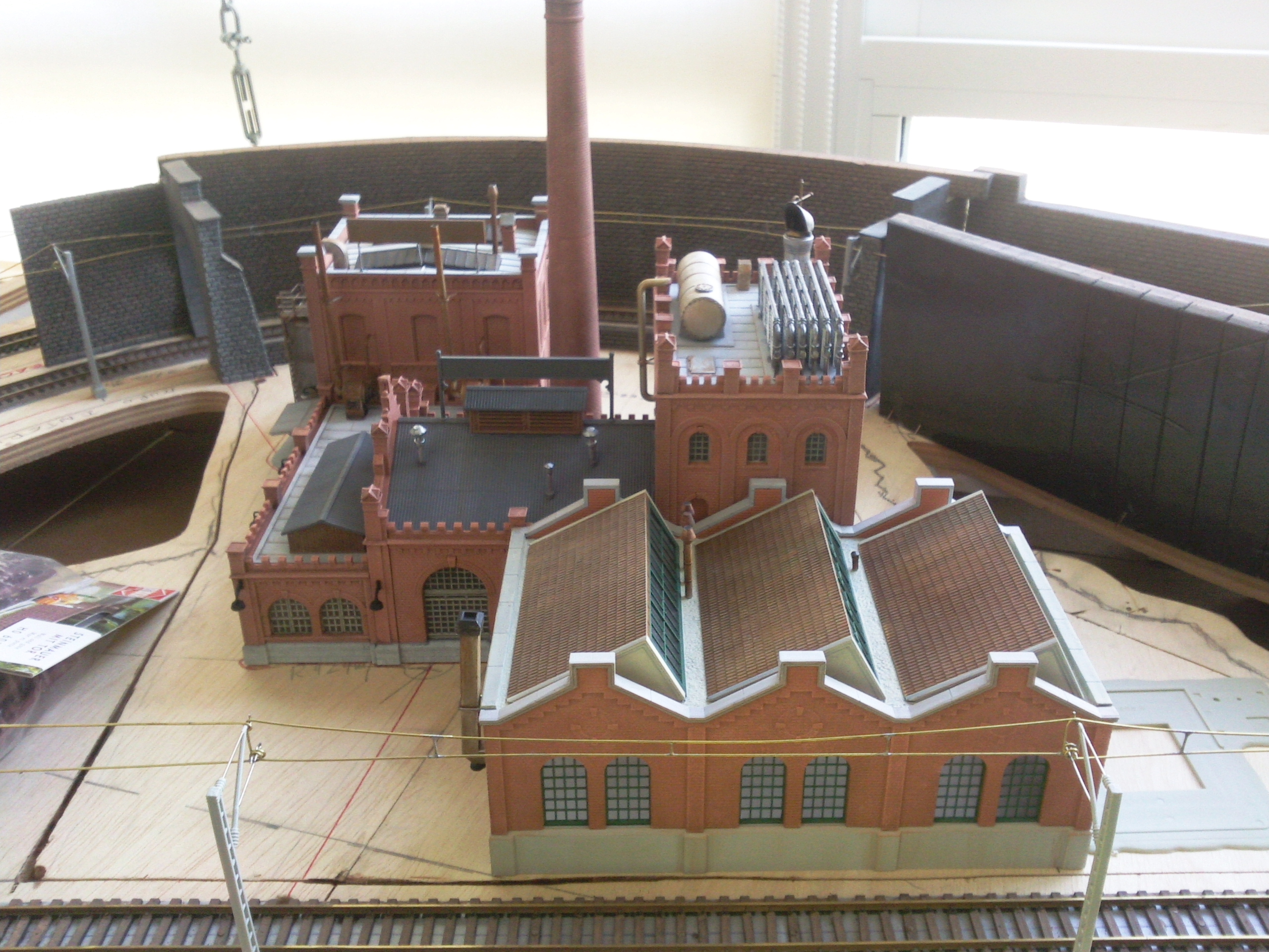

hoy he empezado el último módulo que compone el complejo industrial sin contar los silos, la grúa y la valla perimetral de ladrillo visto que aún no los he empezado. Fotos y hasta pronto...
