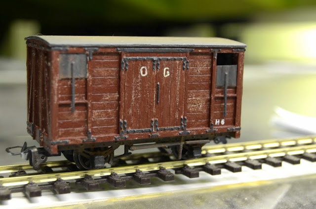

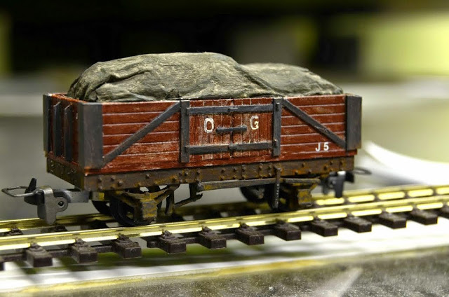

No se me da tan bien el envejecido de material rodante como a algunos artistas que aparecen en este hilo, pero algo voy haciendo. Os muestro una pequeña muestra del material móvil que circula por la maqueta en H0m del Olot-Girona:

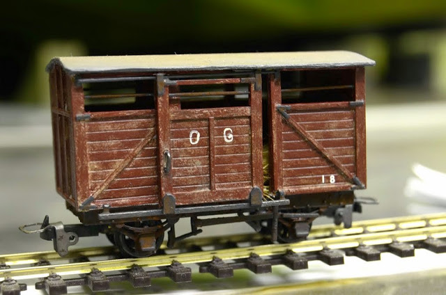

El bordes altos J-5
El cerrado H-6
El jaula I-8
Todos ellos se han construido con Evergreen a partir de chasis de una pequeña marca comercial escocesa.

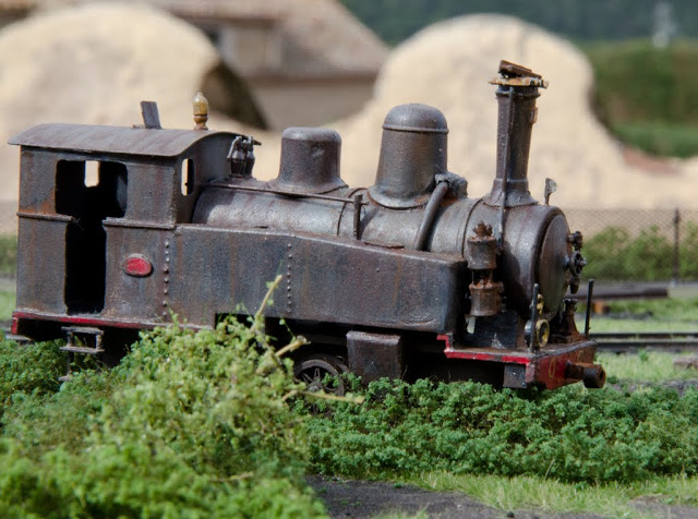

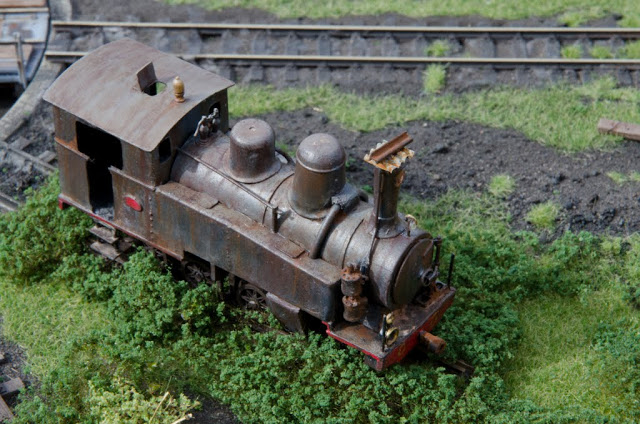

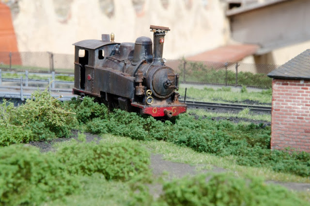

Y finalmente, ahí van tres imágenes de la reproducción de la locomotora núm. 9 del mismo ferrocarril, en estado de abandono (el que tenía a mediados-finales de los 60, época en la que están inspirados los módulos que podéis ver en su hilo correspondiente). Realizada en plástico, latón, y piezas de fundición de Mabar, y envejecida mediante productos AK Interactive y pigmentos. Esta locomotora, precisamente móvil no es que lo sea mucho, ya que está pegada a la vía. Al estar rodeada de maleza, no se le ha reproducido el bielaje.
Espero que os gusten.

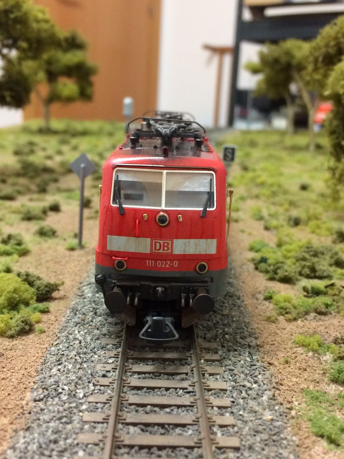

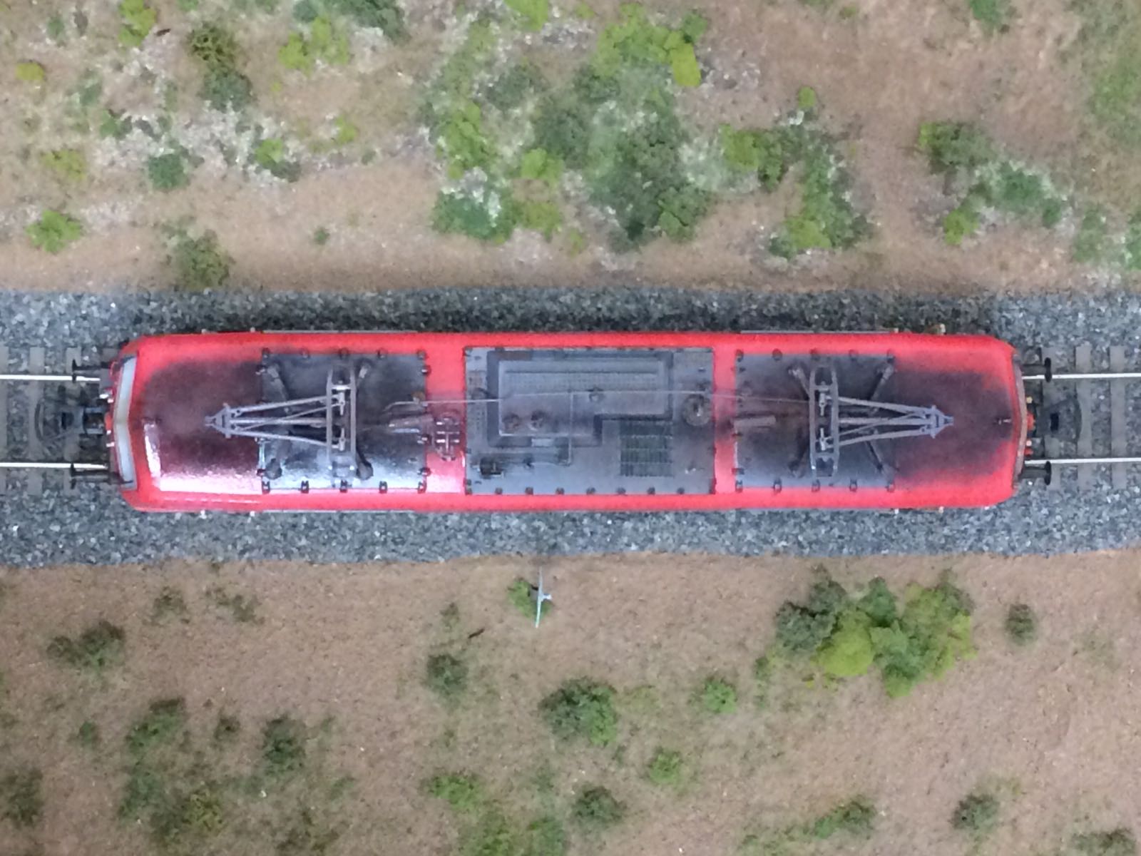

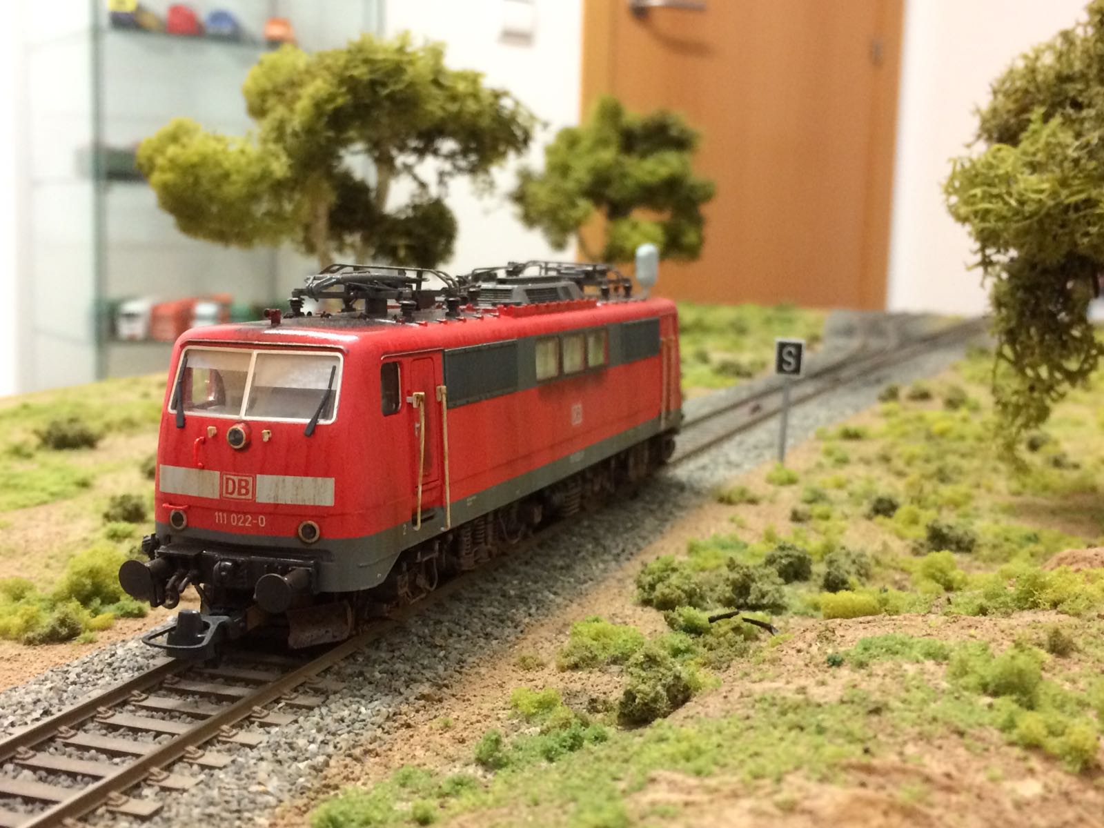

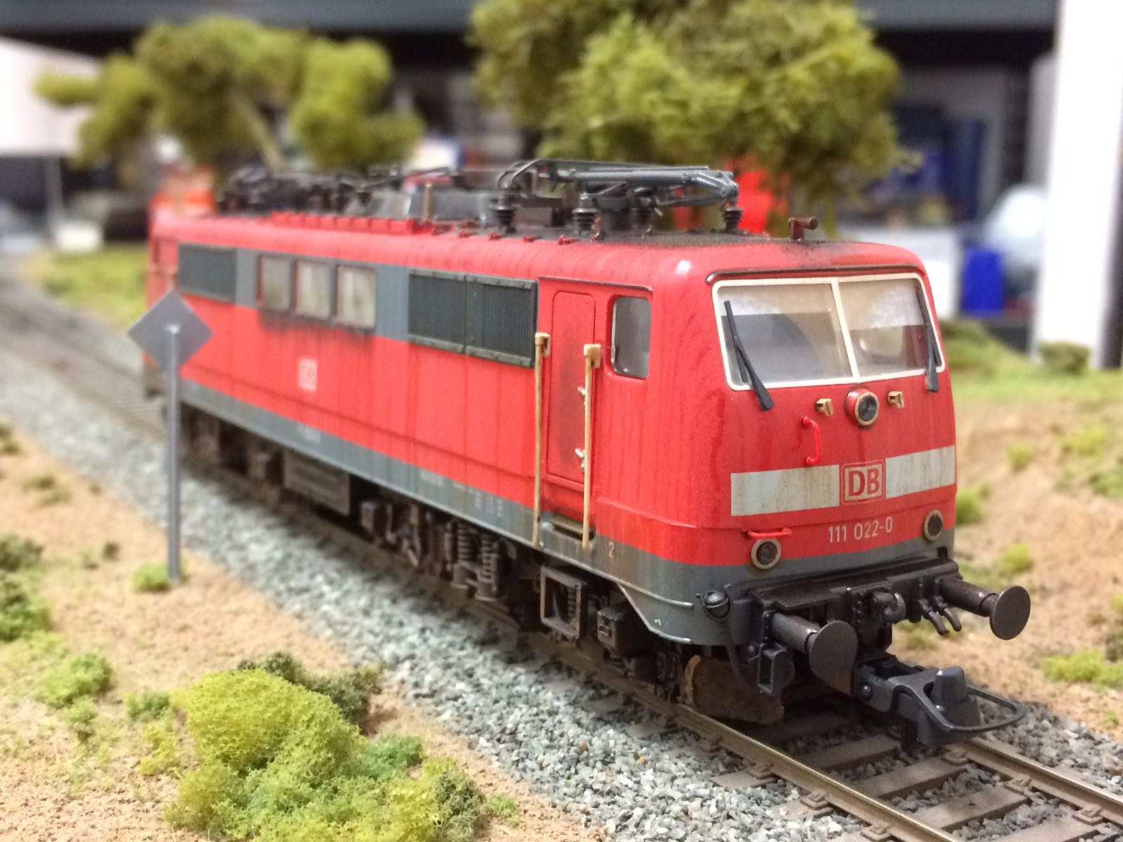

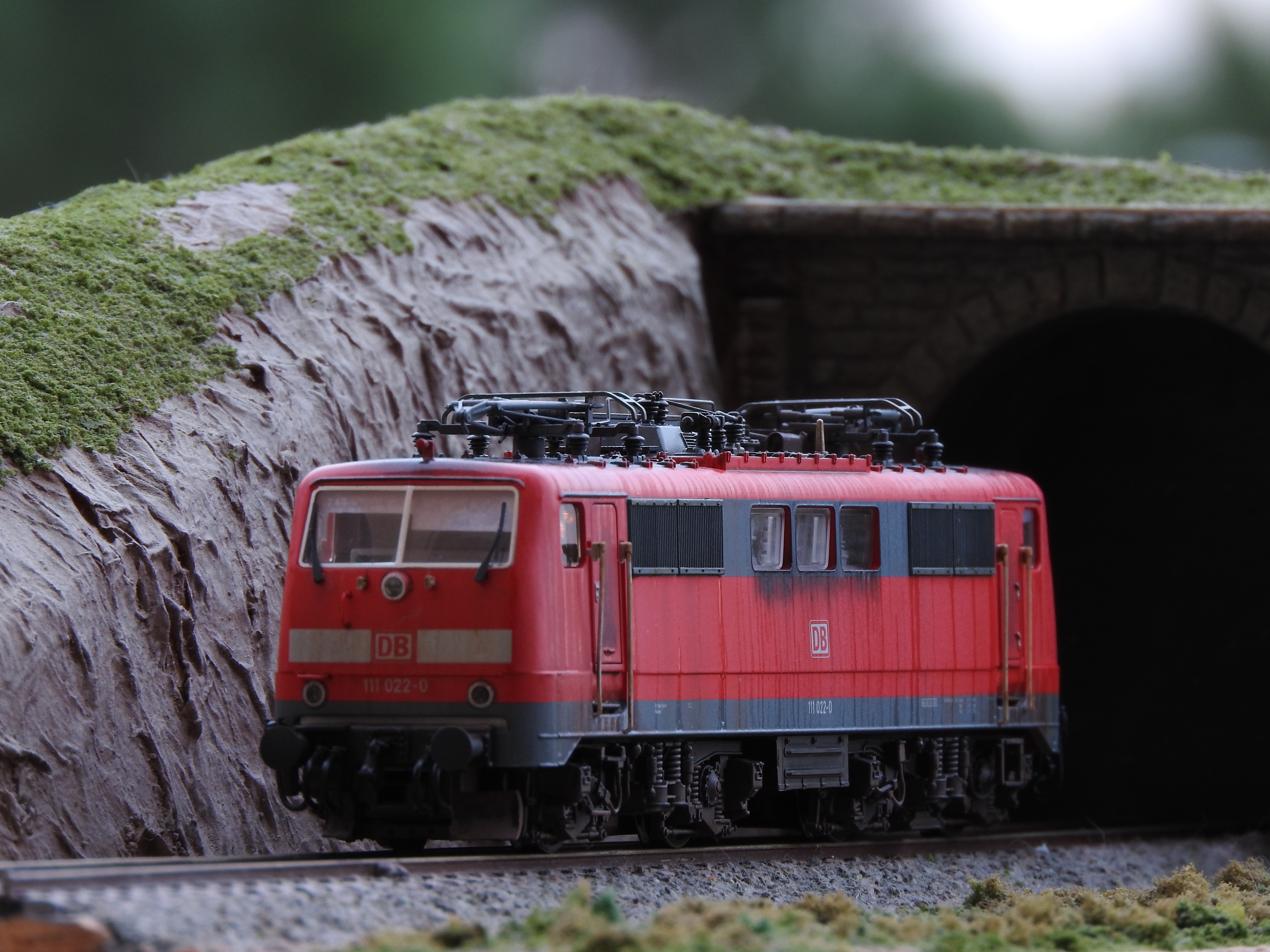

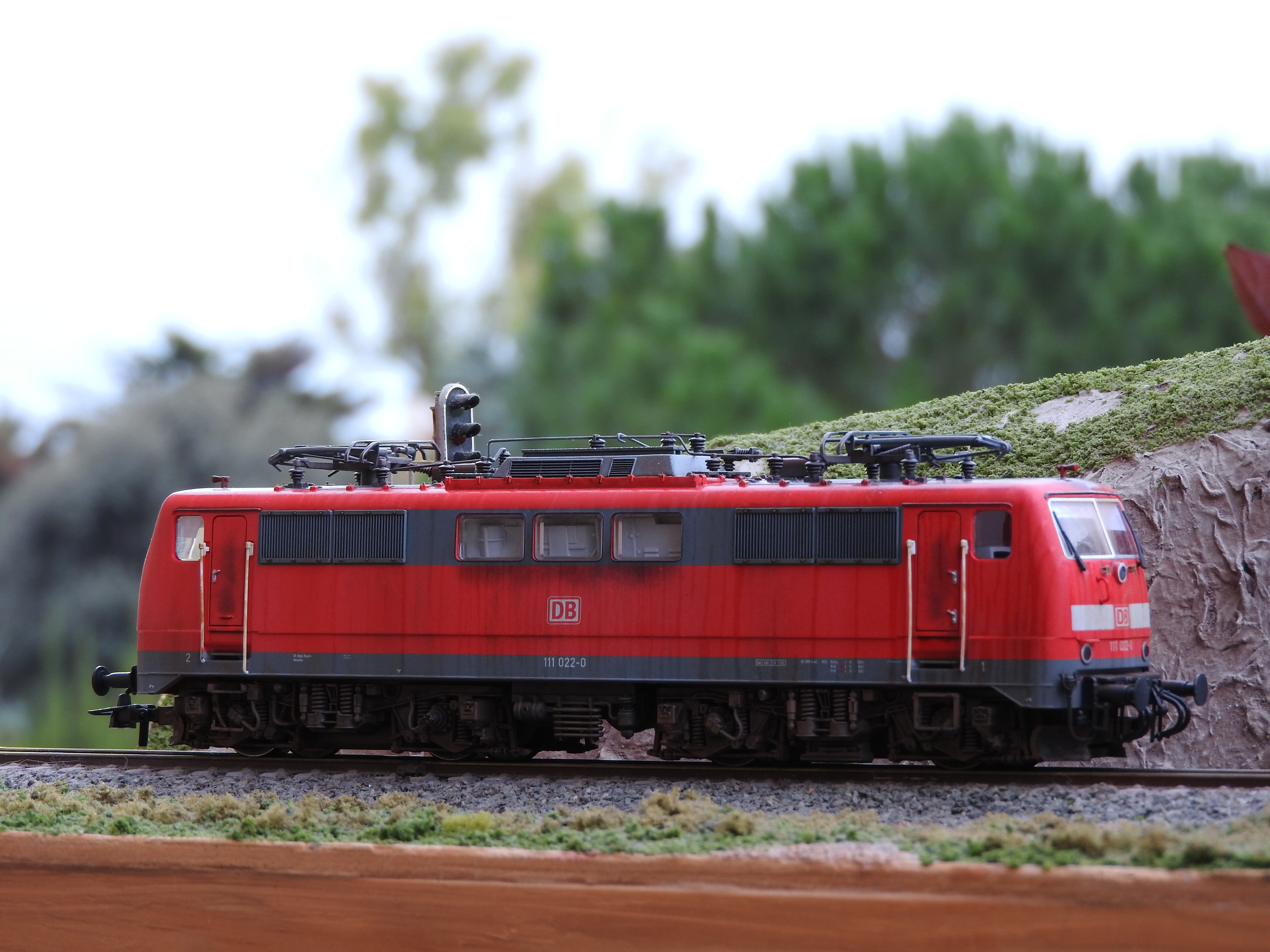

111-022 de Roco envejecida simulando el efecto "lluvia". Notese el barniz brillante en el techo así como los laterales en los que el polvo cae arrastrado por el "agua" de la lluvia.

Buenas a todos:

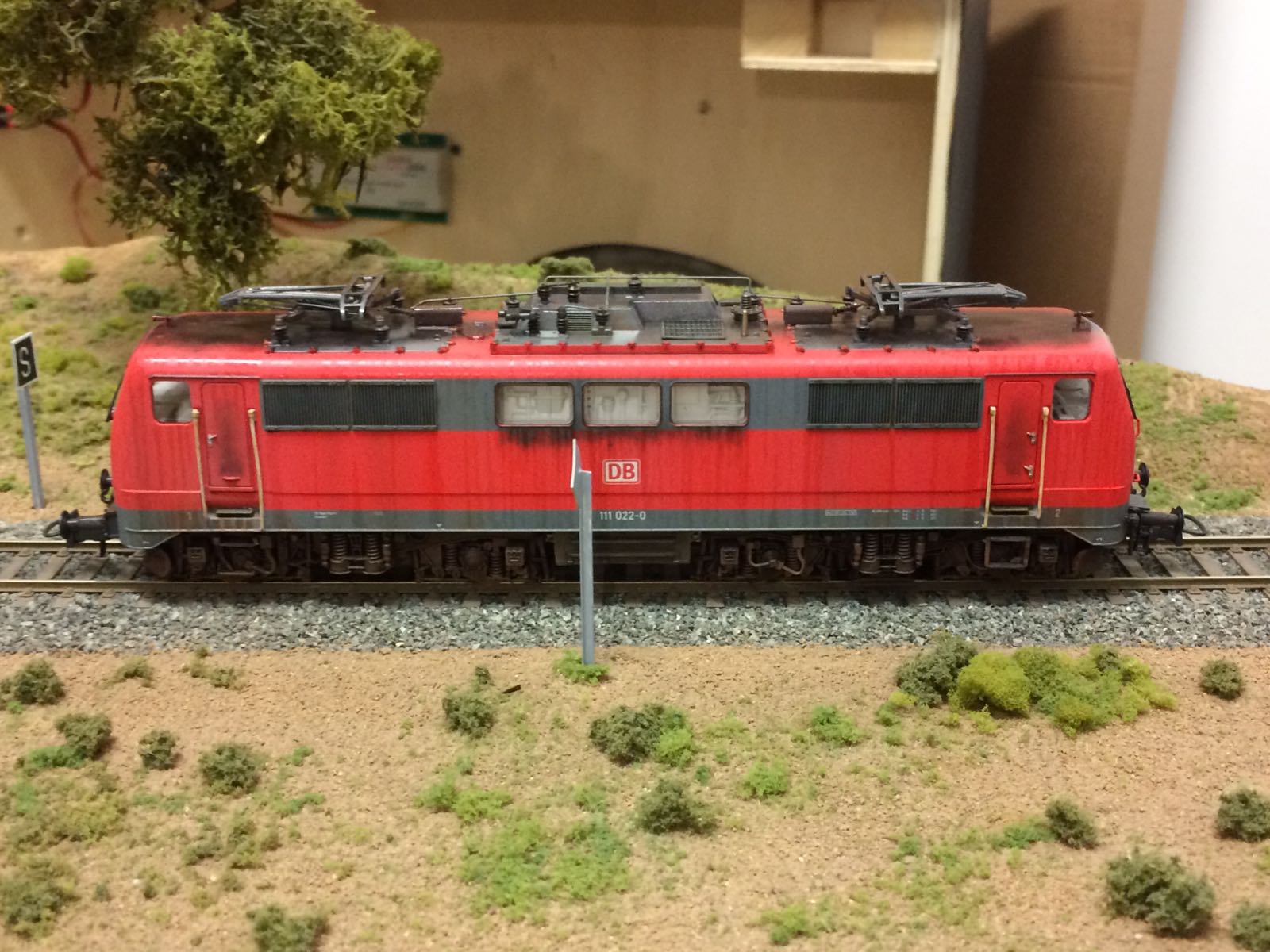

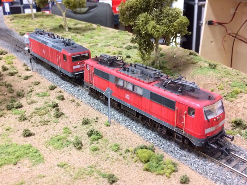

Pues he tenido el placer de pasar esa 111 por talleres. Lo del efecto mojado ha sido todo un reto, y parece que da el pego, aunque en las fotos y con la luz cuesta apreciar. Aún así me queda mucho por aprender...
Joan

Preciosa! Enhorabuena por el paso de talleres y a su propietario. Personalmente te agradecería, si no tienes inconveniente alguno claro, que pusieras un breve tutorial en general y como has hecho el chorreado vertical para que tenga ese efecto tan real. Gracias anticipadas!
Carlos
Mensajes: 290
Registrado: 12 Oct 2008 20:17
Buenas a todos:
Gracias por los comentarios.
El efecto de lluvia no tiene ningún truco ni secreto, primero le hice un decoloreado con blanco por toda la carrocería, la envejecí basándome en fotos de la real, con aerógrafo, pigmentos y la barnicé en mate. Por último, con barniz brillante hice los chorretones con un pincel muy fino, paciencia y fotos de alguna locomotora mojada para saber donde poner los chorretones. Y el techo, que es la parte más mojada cuando llueve, apliqué el barniz con aerógrafo en su totalidad.
Seguro que hay maneras de hacerlo mejor que yo pero se me ocurrió hacerlo así.
Cargaru en las primeras páginas de este hilo hay un pequeño tutorial de cómo envejecer, es sencillo para empezar. Pero si tienes alguna duda estaré encantado de explicar lo que se.

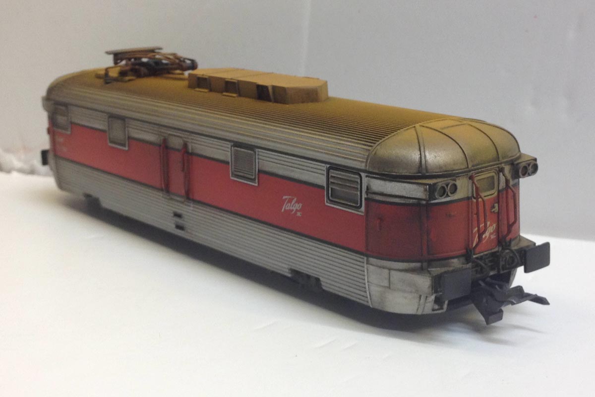

Un poco de suciedad en movimiento
Mensajes: 290
Doy fe, que ver ese Talgo rodando es una maravilla.
