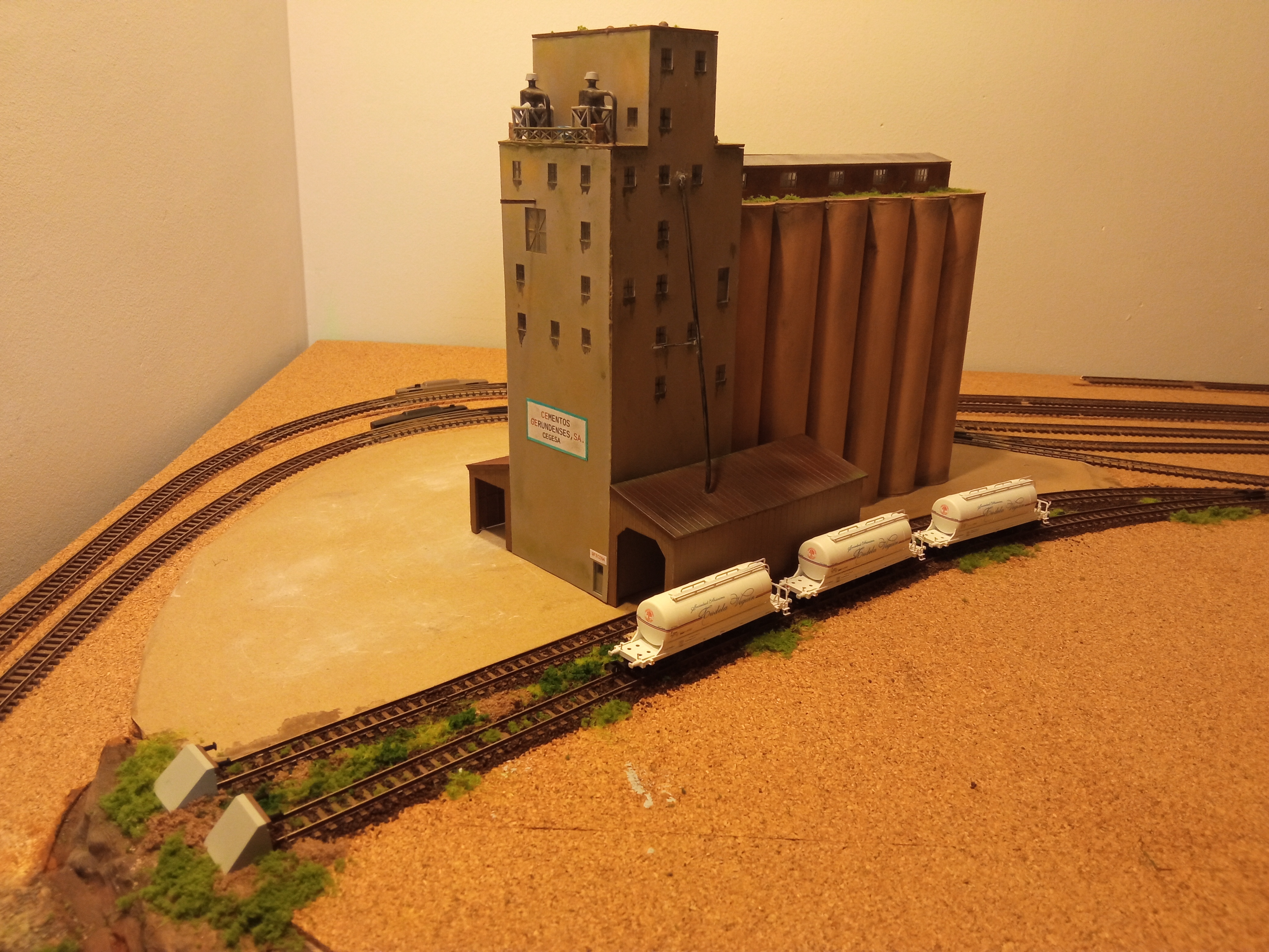

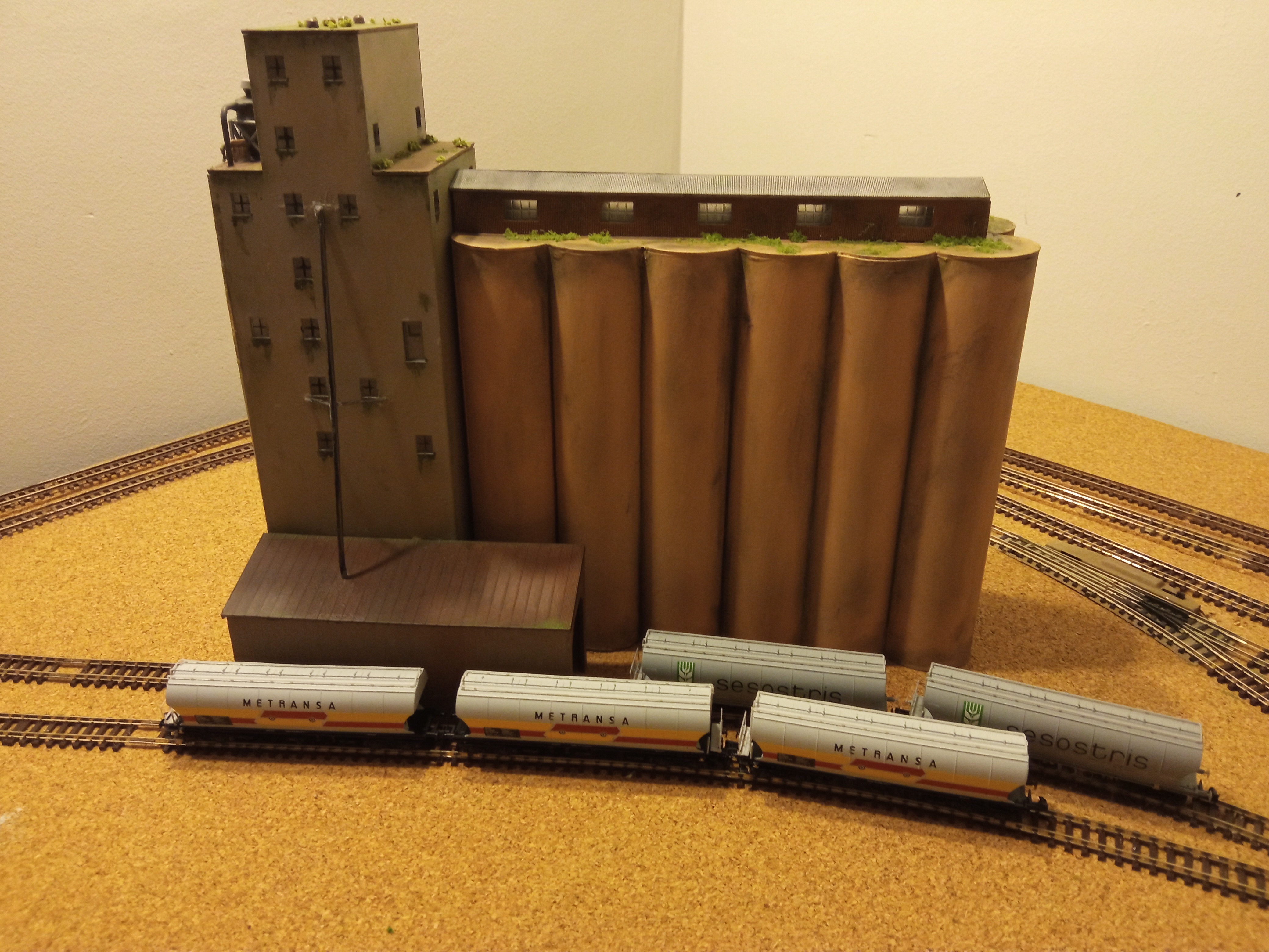

Poco a poco la maqueta va avanzando y el silo de la marca Minitrix ref. 66124 ya está decorando la maqueta.
Primer paso ha sido imprimar en gris claro todas las piezas a montar para así facilitar su pintado, las piezas han sido unidas con cianocrilato para asegurar su buen agarre y durabilidad. Primero los silos cilíndricos y nave anexa en su parte superior, luego el edificio y finalmente las zonas de carga y descarga del cereal. Todo pintado y envejecido.
El siguiente paso será decorar toda la zona colindante, tierras, personajes, camiones etc, etc.

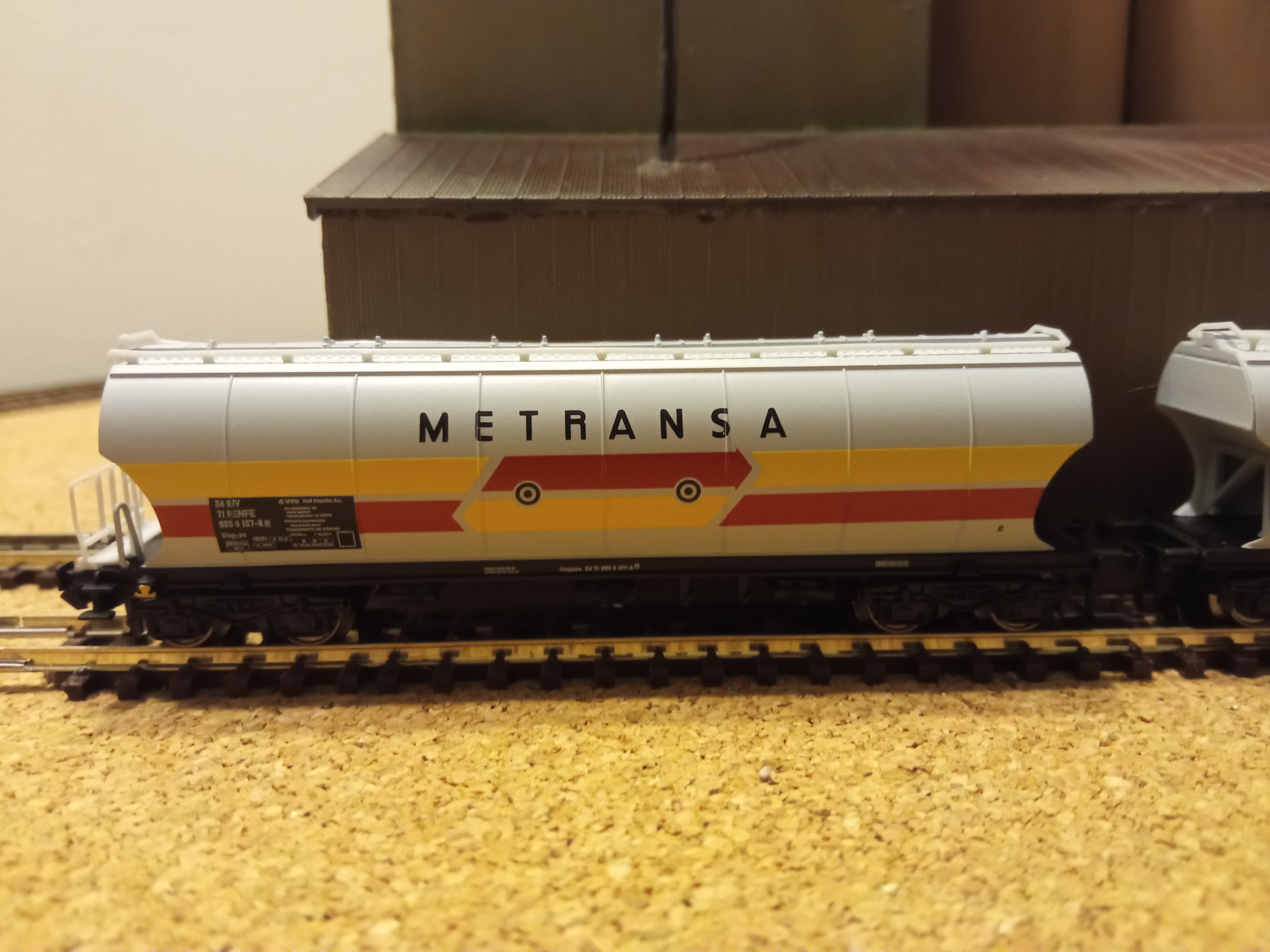

Aprovecho las fotografias para mostraros las tolvas azucareras/cerealeras de Arnold en modelo exclusivo de TrenCastilla que me han llegado hoy. Son Renfe en decoración Metransa, matrícula
34 RIV
71 RENFE
933 8 137-8
Uagpps
VTG Rail España S.L.
Excelente rodaje y tampografia

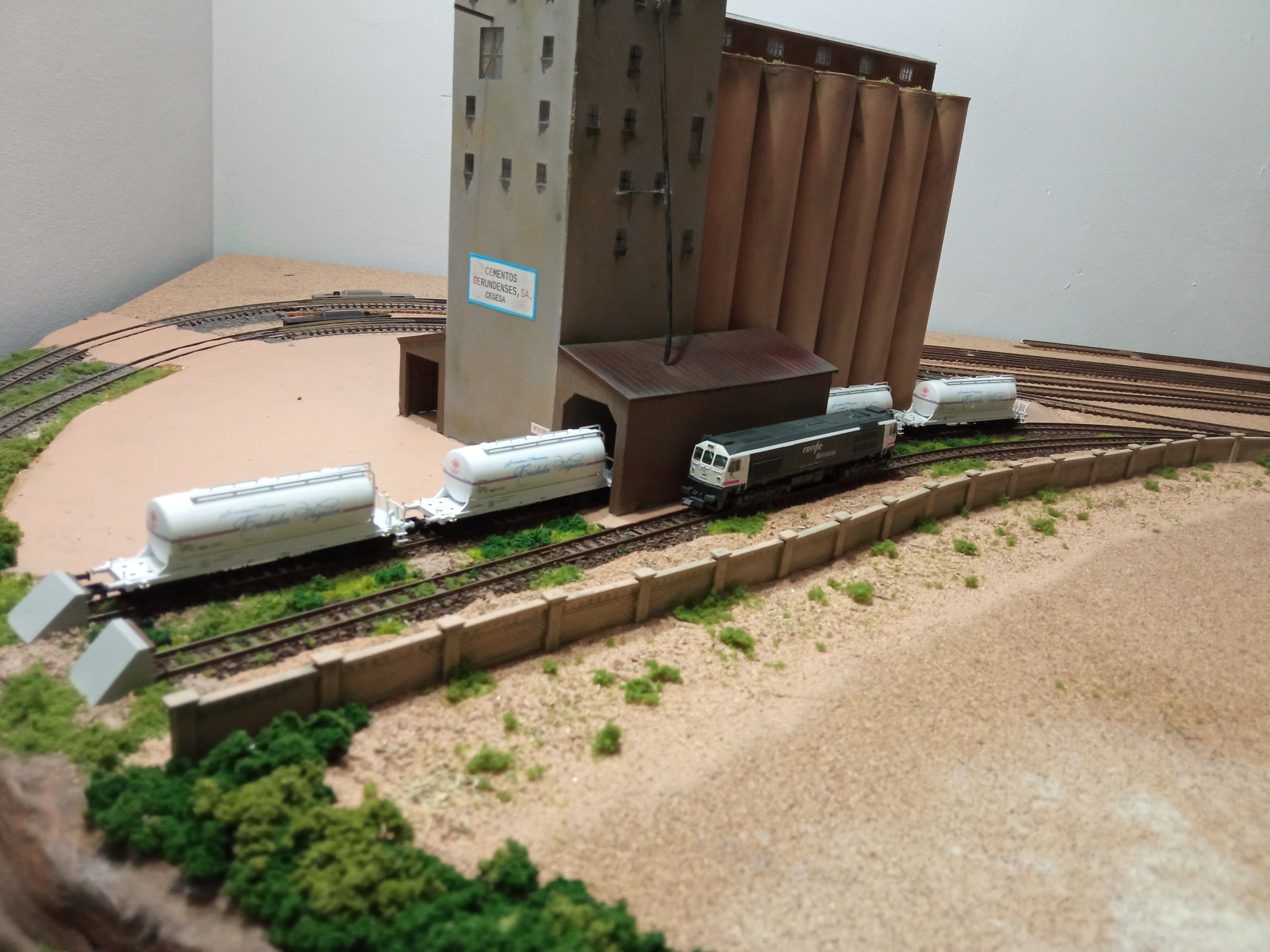

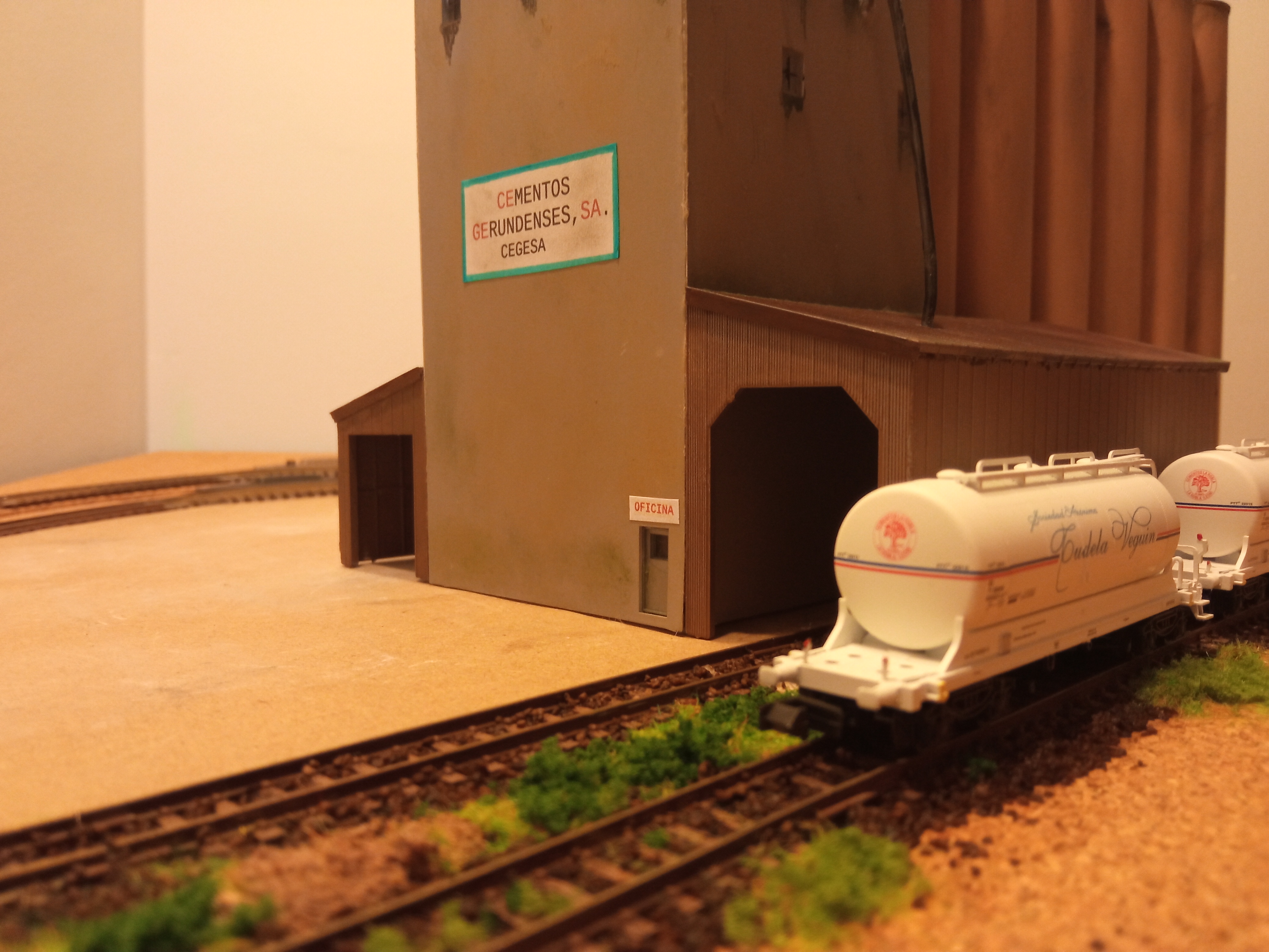

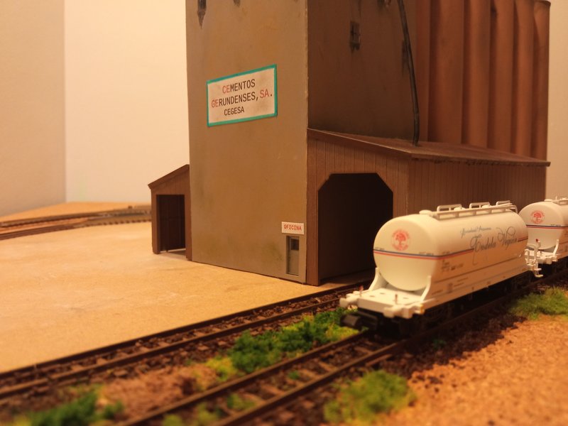

He cambiado de parecer y lo que antes era un silo cerealero he visto por fotografias que se parece más a una instalación / planta cementera por lo tanto una vez la via pintada y balasteada, vegetación cercana y toperas instaladas os presento la empresa CEMENTOS GERUNDENSES, SA - CEGESA, y para la presentación nada mejor que unas tolvas cementeras de Tudela-Veguin de la firma MfTrain.
Tengo en mente instalar en otro rincón de la maqueta (si las dimensiones de adaptan) un silo de cereales de aspecto ibérico.
Pere

Continuando con la maqueta he colocado el muro que delimita por el lado de la vias de la planta cementera. Retocada y pintada este es su aspecto final con su vegetación colindante. Es una referencia de la marca Faller especial para delimitar industrias muy utilizada por los que tenemos escala N.
En las mismas fotografias os presento mi auto regalo navideño...la locomotora 319 Renfe Mercancias de la marca Startrain, una pasada de máquina, pesada con buen poder de arrastre y una tampografia y acabados excelentes.

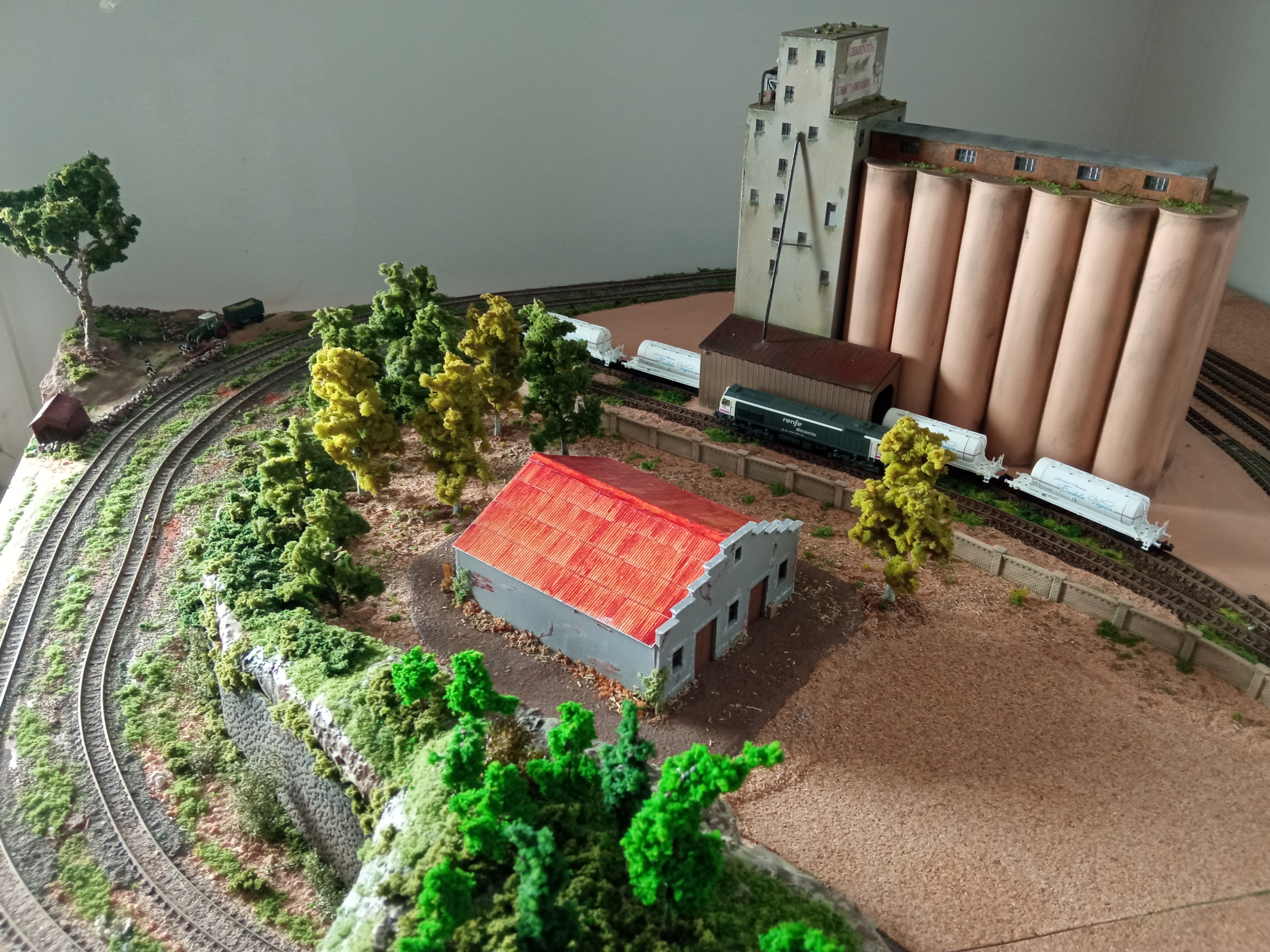

Estos dias festivos, de bastante frio y con pocas ganas de salir a la calle ofrecen una preciosa posibilidad de avanzar con la maqueta.

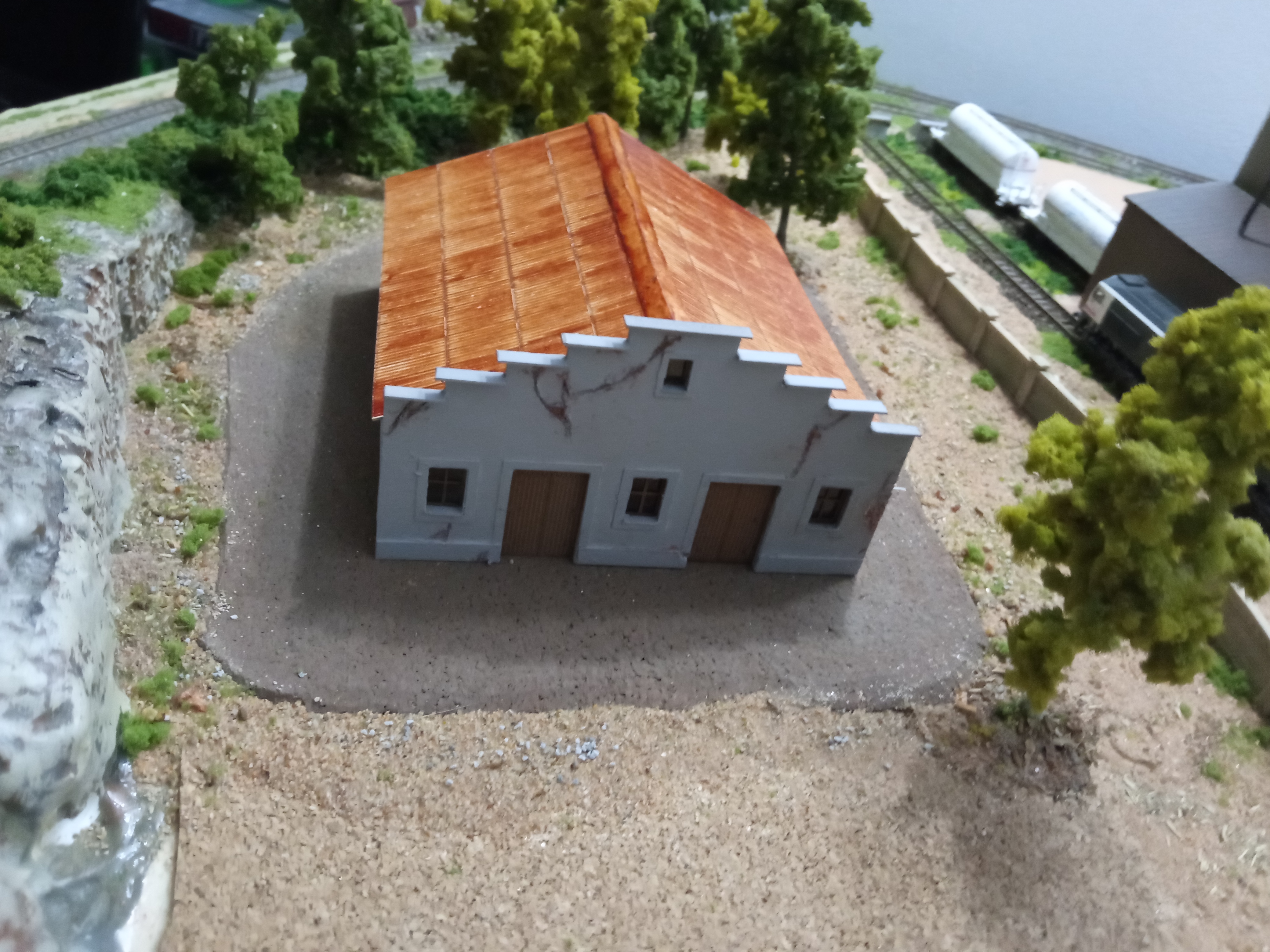

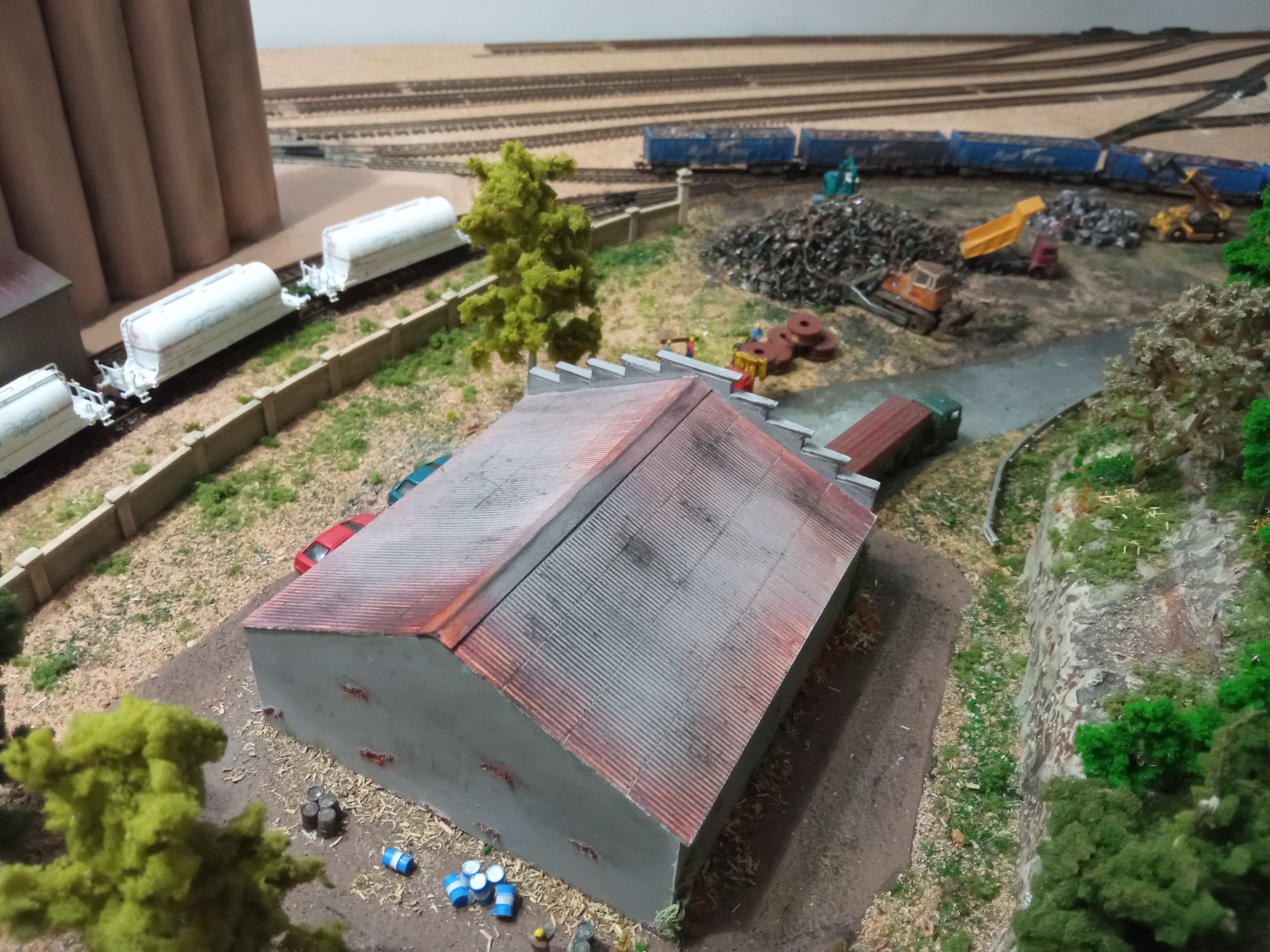

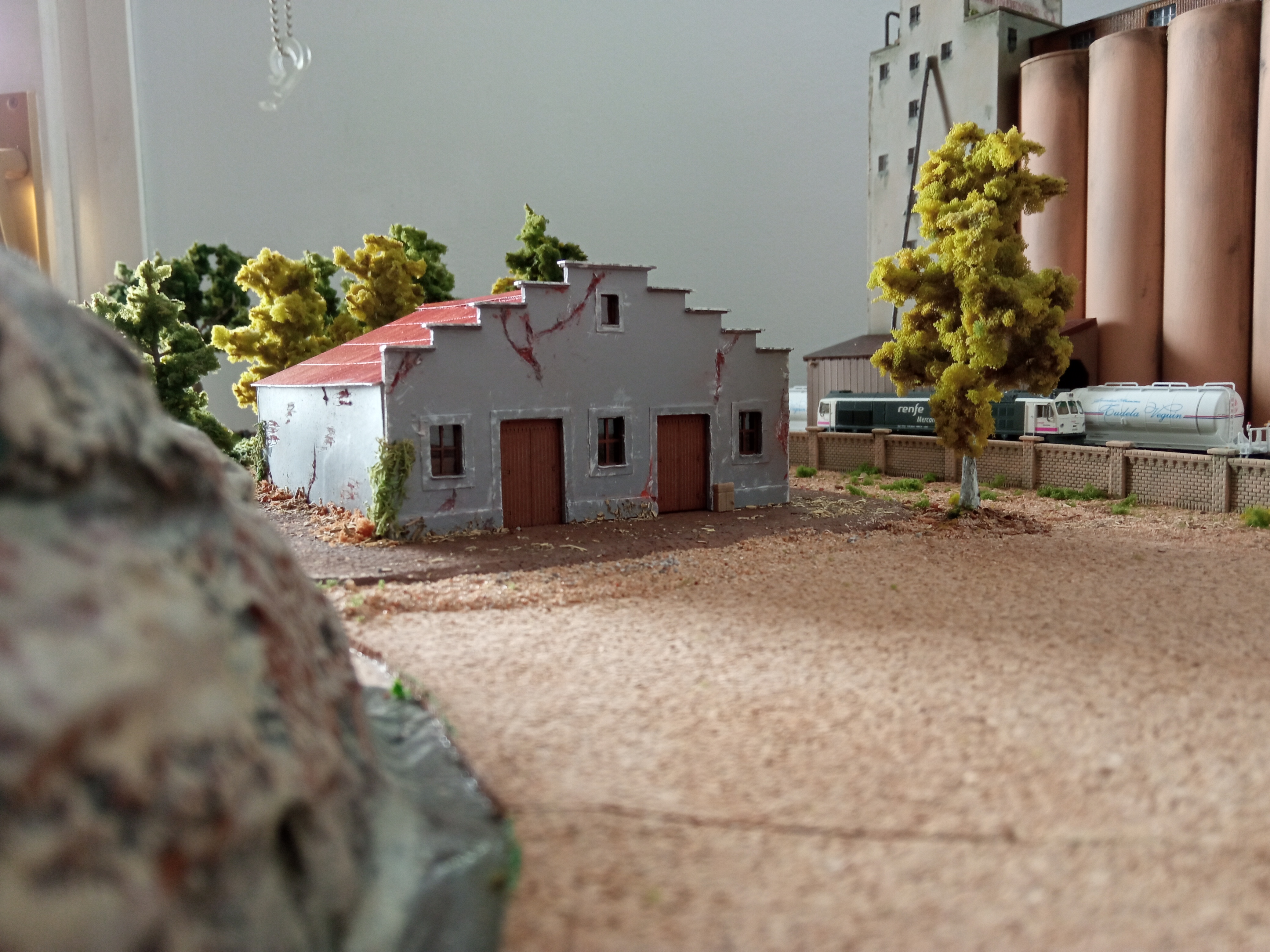

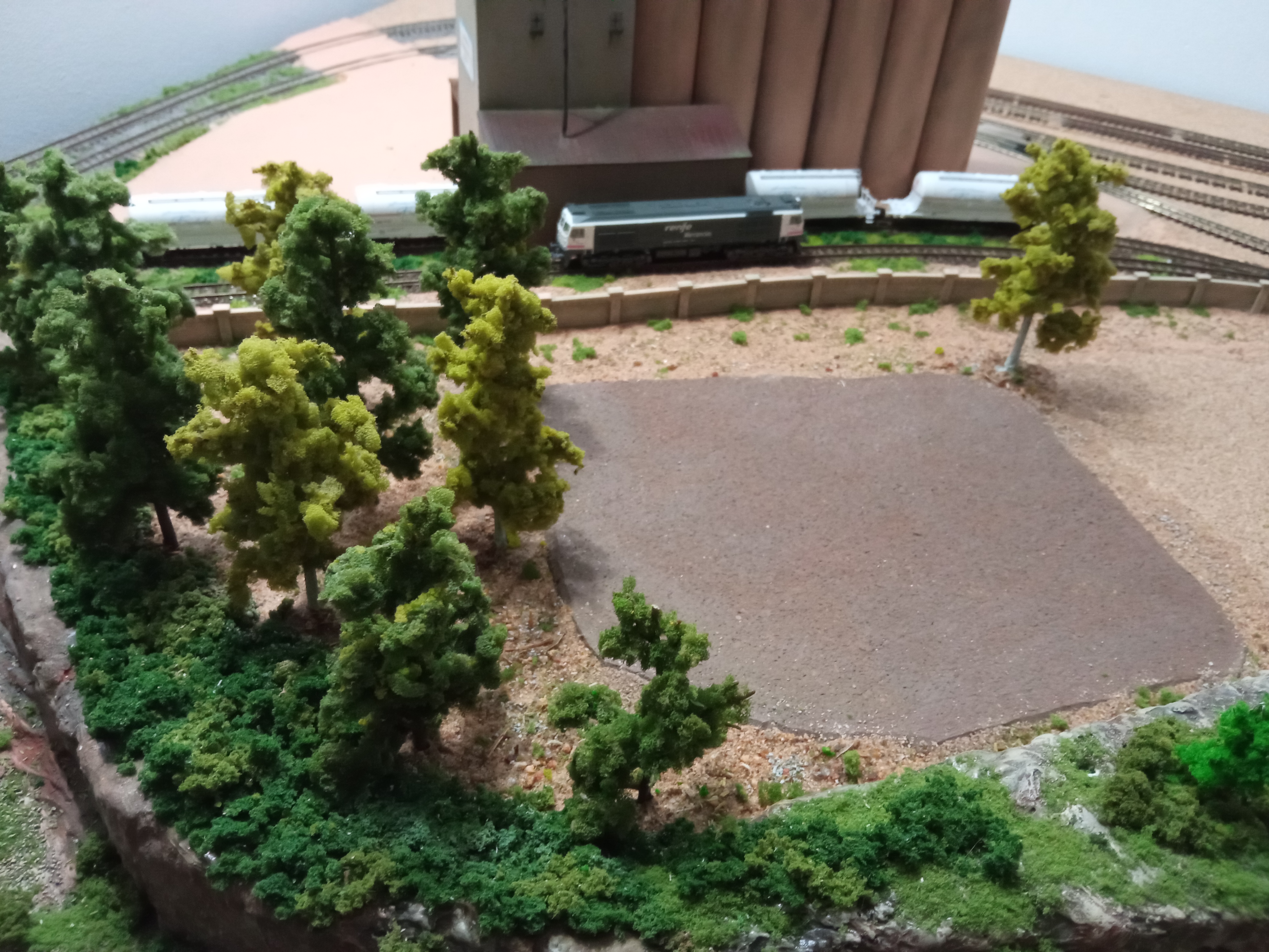

He montado una nave industrial de la firma Parvus: Nave "La Plata". Convenientemente pintada y envejecida para darle ese aire al paso de los años; en un principio será una nave de venta/distribución de aceites industriales en bidones por lo que aún fantan una serie de personajes y maquinaria propia del trabajo.
Por la parte trasera he recreado una pequeña arboleda, con sus tierras en diferentes tonalidades , matorrales y restos vegetales.
arboleda y tierras con la base "hormigonada" para asentar la nave industrial
Nave industrial en su sitio
Jefa de estación siguiendo el paso a paso no sea me equivoque.
Nave ya pegada en su lugar cuidando que no se vea la unión usando arena muy fina y algo de vegetación.
Ambientación en la parte trasera.
Vista general de esta zona de la maqueta

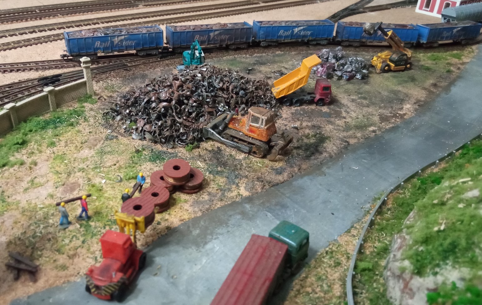

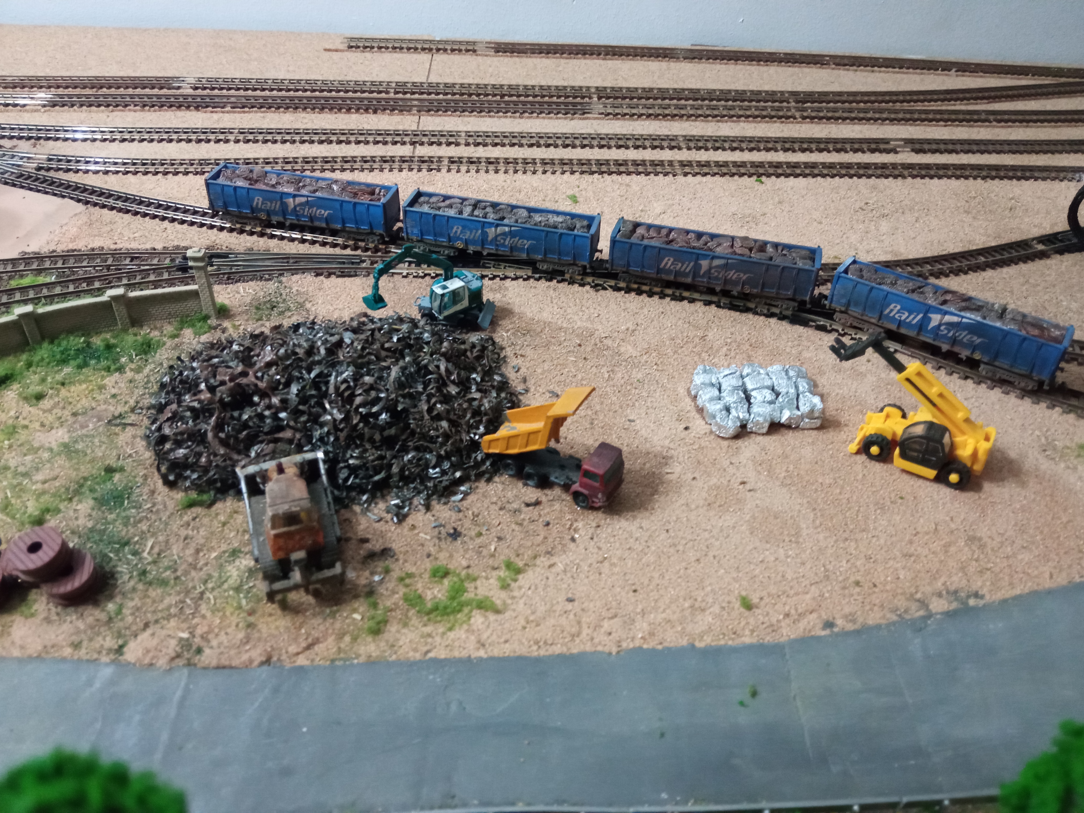

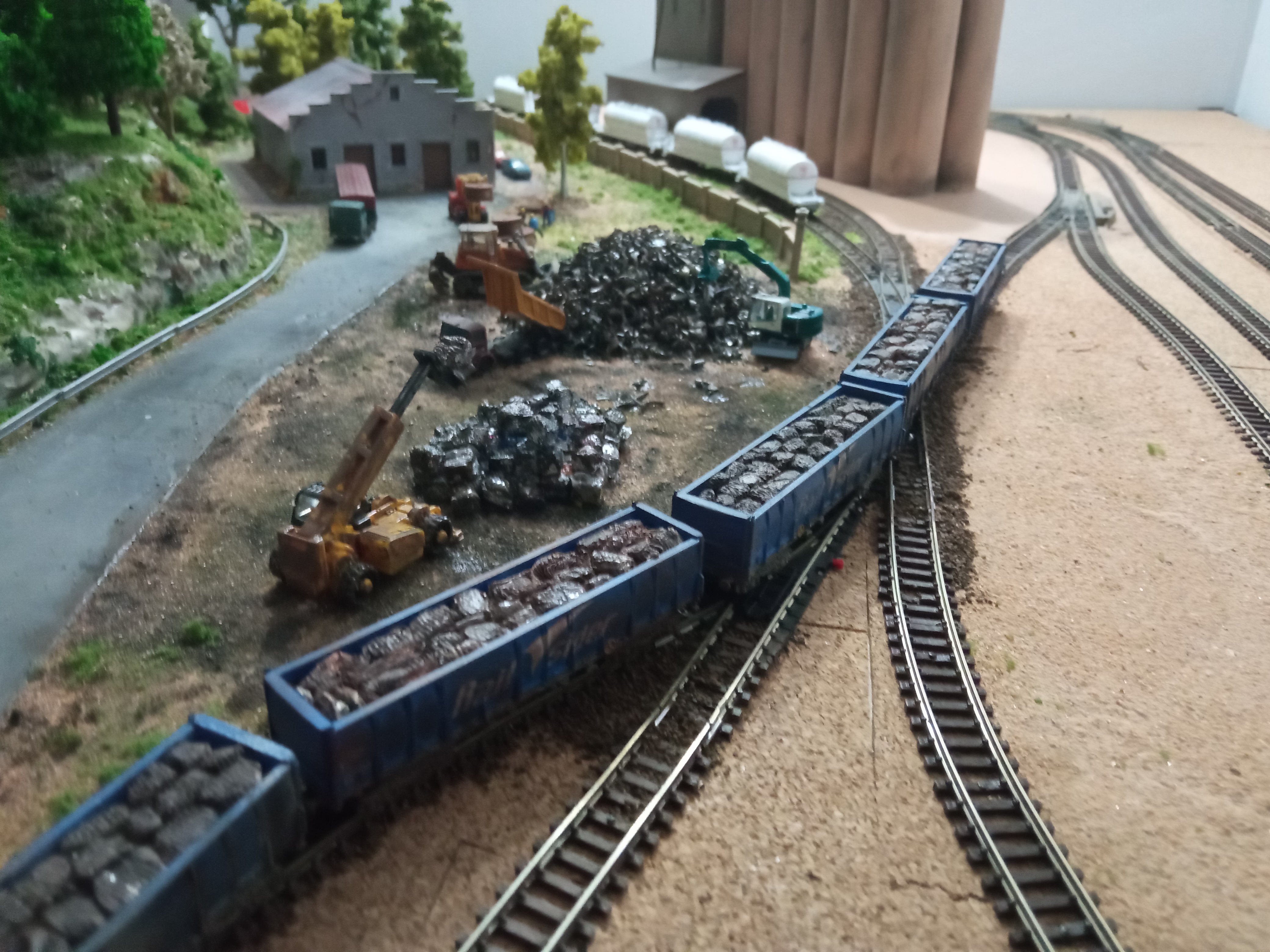

Hola compañeros, después de muchos dias sin novedades os muestro como sigue la maqueta.

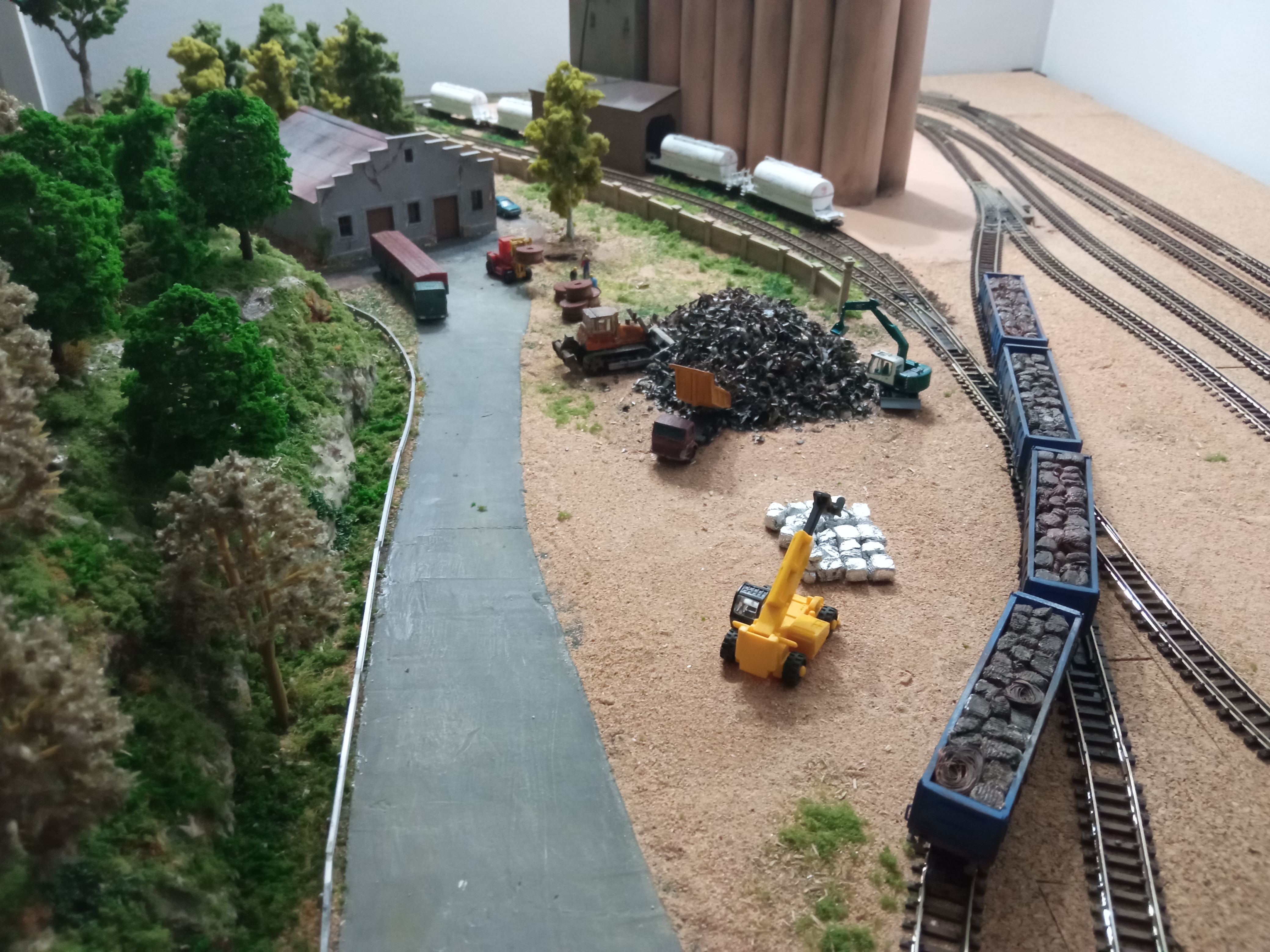

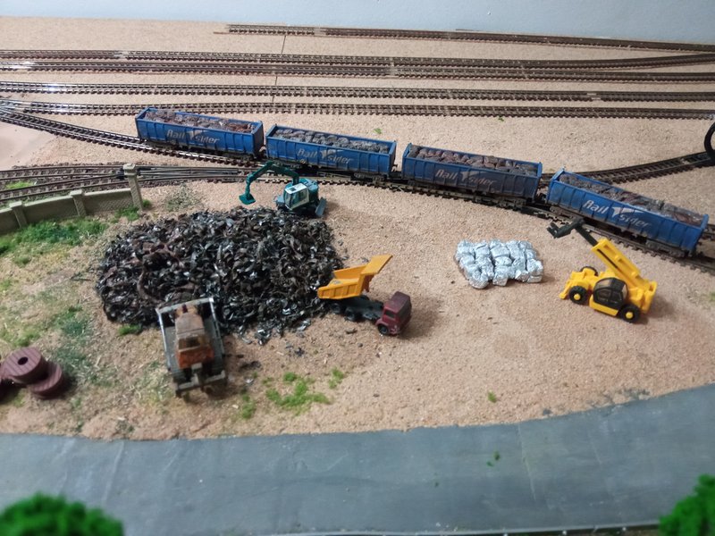

He proseguido con la decoración de la nave industrial. Se trata de una industria de recogida, selección y carga en vagones de materiales férricos, vulgarmente llamada chatarra y derivados como cobre y latón. Aún estoy pensando en el nombre de la fábrica.
Después del tamizado de la tierra para crear el suelo he empezado a poner maquinaria de trabajo y personajes que le dan vidilla a una maqueta.
La montaña de chatarra son realmente virutas de hierro que se quedan en las bancadas de los taladros y encajan perfectamente en la escala N que utilizo. También escogiendo un tamaño un poco más grande servirian para la escala H0. Pegada a conciencia con cola blanca poco diluida en agua y luego ensuciada/oxidada con el mismo color que utilizo para pintar las vias Tamiya XF-64. Mas a la derecha habrá un montón de fardos prensados de chatarra; así es como quedan hechos con trozos de papel de aluminio. Se van haciendo dobleces para luego con unas tenazas ir cuadrando la pieza tal como las veis. Usé el mismo sistema para hacer la carga de los vagones de Rail Sider. En ellos está ensuciado con pintura negra diluida y luego oxidado utilizando la pintura antes mencionada. Falta hacer muchos más fardos , pegarlos y oxidarlos.
Alrededor de la montaña de chatarra se ve la maquinaria trabajando. La excavadora/cargadora verde es de la marca MfTrain, el camión es de Eko si no voy mal encaminado y la otra bulldozer/oruga aunque no lo parezca prodece de...Huevos KINDER. Hace ya unos años mis hijos solian comerlos y dentro a veces salian colecciones muy interesantes. La excavadora que tengo en la planta cementera es de igual procedencia. Falta envejecer la otra máquina que es un carretón elevador de gran capacidad para cargar los fardos prensados en los vagones.
Saludos y espero que os guste.

Pues te ha quedado realmente bien (incluido el bulldozer de los huevos Kinder). Me gusta.

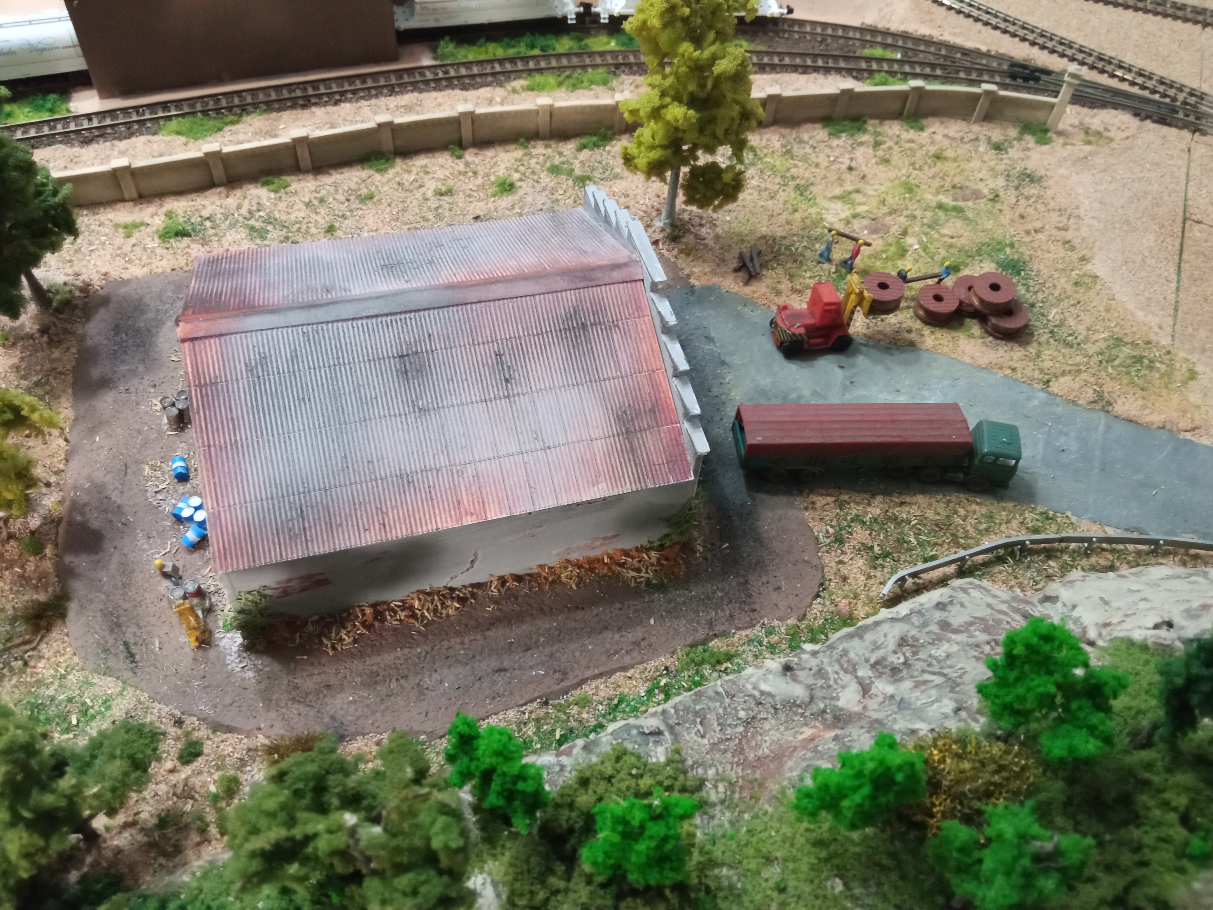

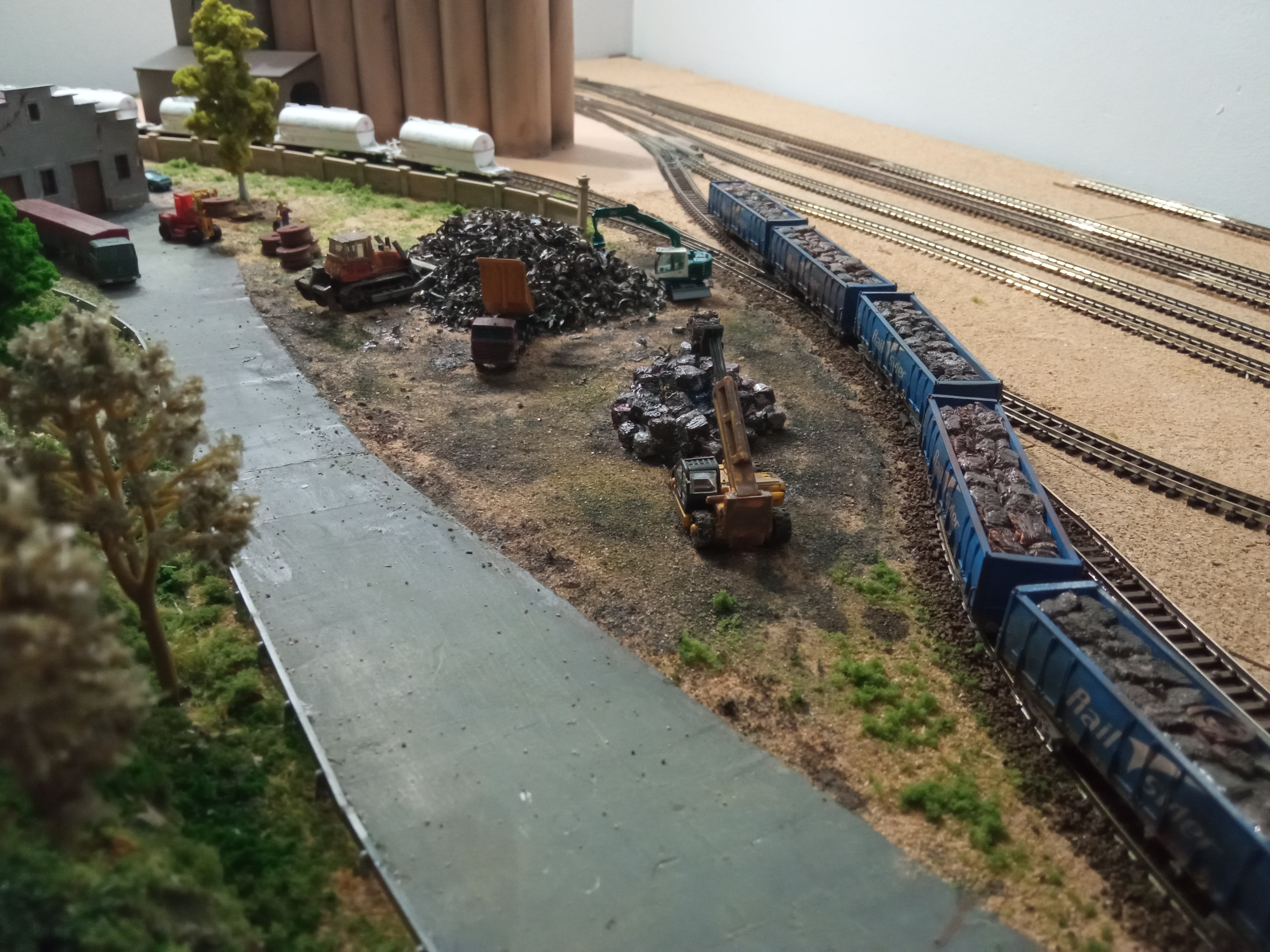

Hola compañeros, pues ya tengo terminada la escenografia de lo que es la nave industrial de Parvus reconvertida en chatarreria y centro de reciclaje ,recogida y carga al ferrocarril de los distintos metales que las grandes industrias precisan para la elaboración de hierro.
Pere

Mucho mejor así. Antes, la zona de la chatarra quedaba demasiado limpia, como muy superpuesta. No acababa de integrarse en el terreno. Adelante!

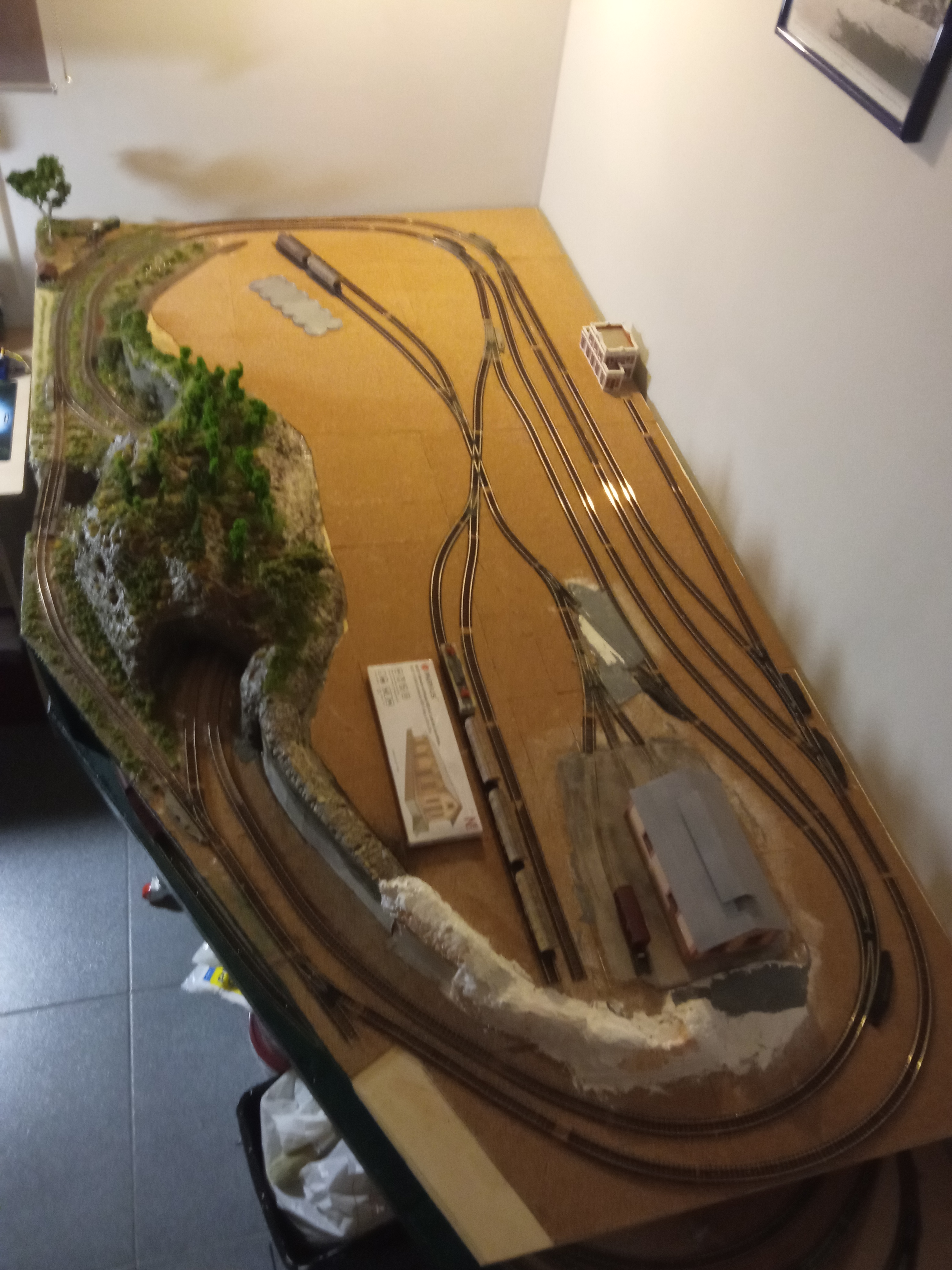

Ahora hacía dias que no tocaba la maqueta, estos dias de fiesta me he centrado en perfeccionar el trazado para que no de problemas con las circulaciones y de paso poner un par de tomas de corriente en esta zona ya que notaba un poco de bajón en las locomotoras al pasar por allí.
Os pongo una vista aérea de la maqueta en su estado actual.
Saludos a tod@s
