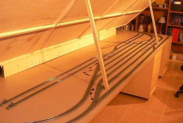

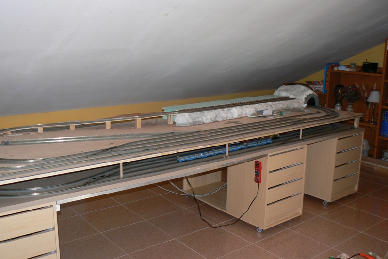

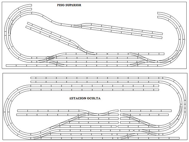

Ya he empezado a construir mi primera maqueta.
De momento, para ir abriendo boca, este es el esquema:
La estoy haciendo con Roco Geoline. Locos en digital y desvíos y semáforos en analógico.

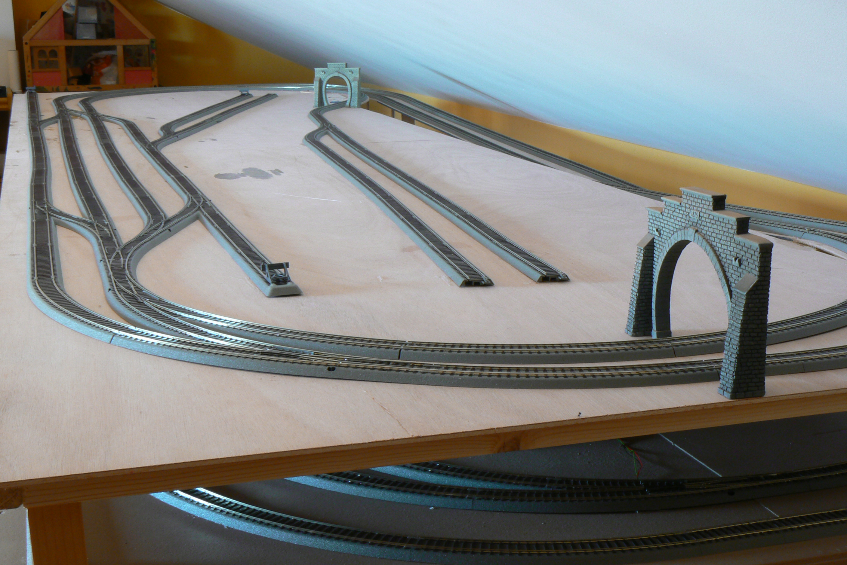

La estación oculta está practicamente terminada y electrificada (ya no voy a tocar el diseño). Del piso superor admito comentarios.
La estación oculta
El piso superior

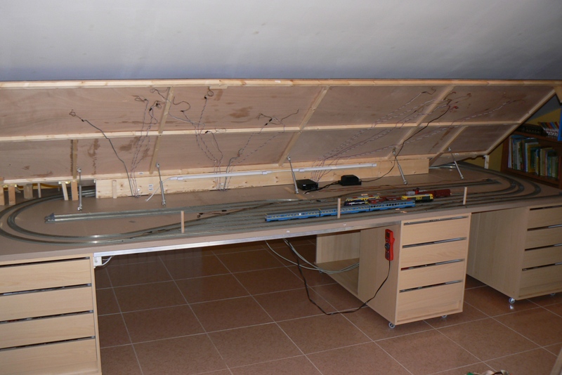

Ahora estoy meditando como hacer para poder levantar el piso superior, para labores de limpieza y mantenimiento de la estación oculta, sin tener que desmontar vías... ¿si teneis alguna idea?

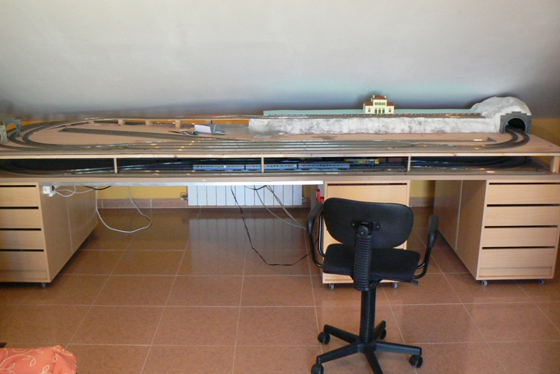

Que medidas tienes ?
Nota 11 May 2010 16:14
Mensajes: 265
Ubicación: Picanya (Valencia)
Registrado: 28 Abr 2010 14:33
Las medidas son 130x360.

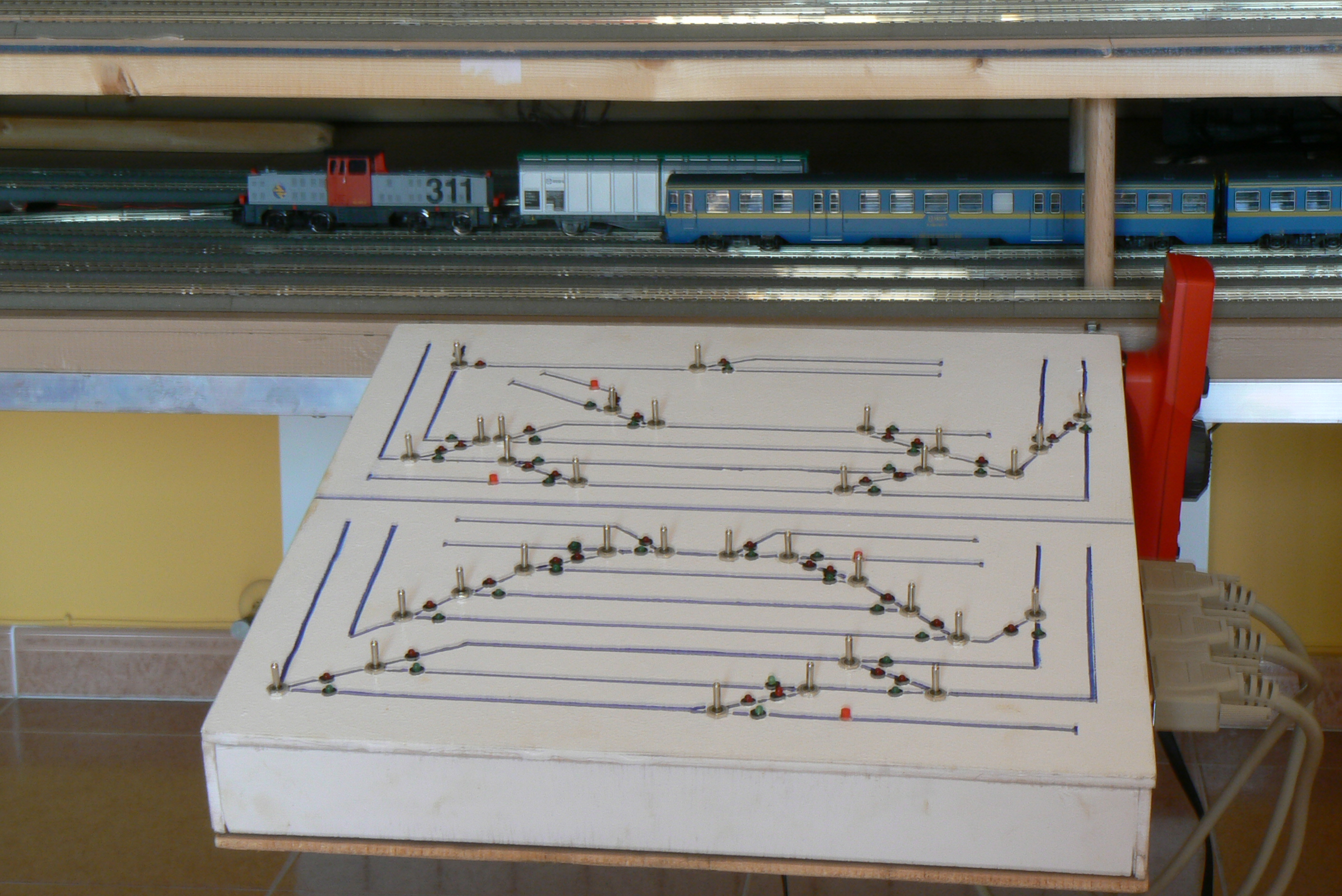

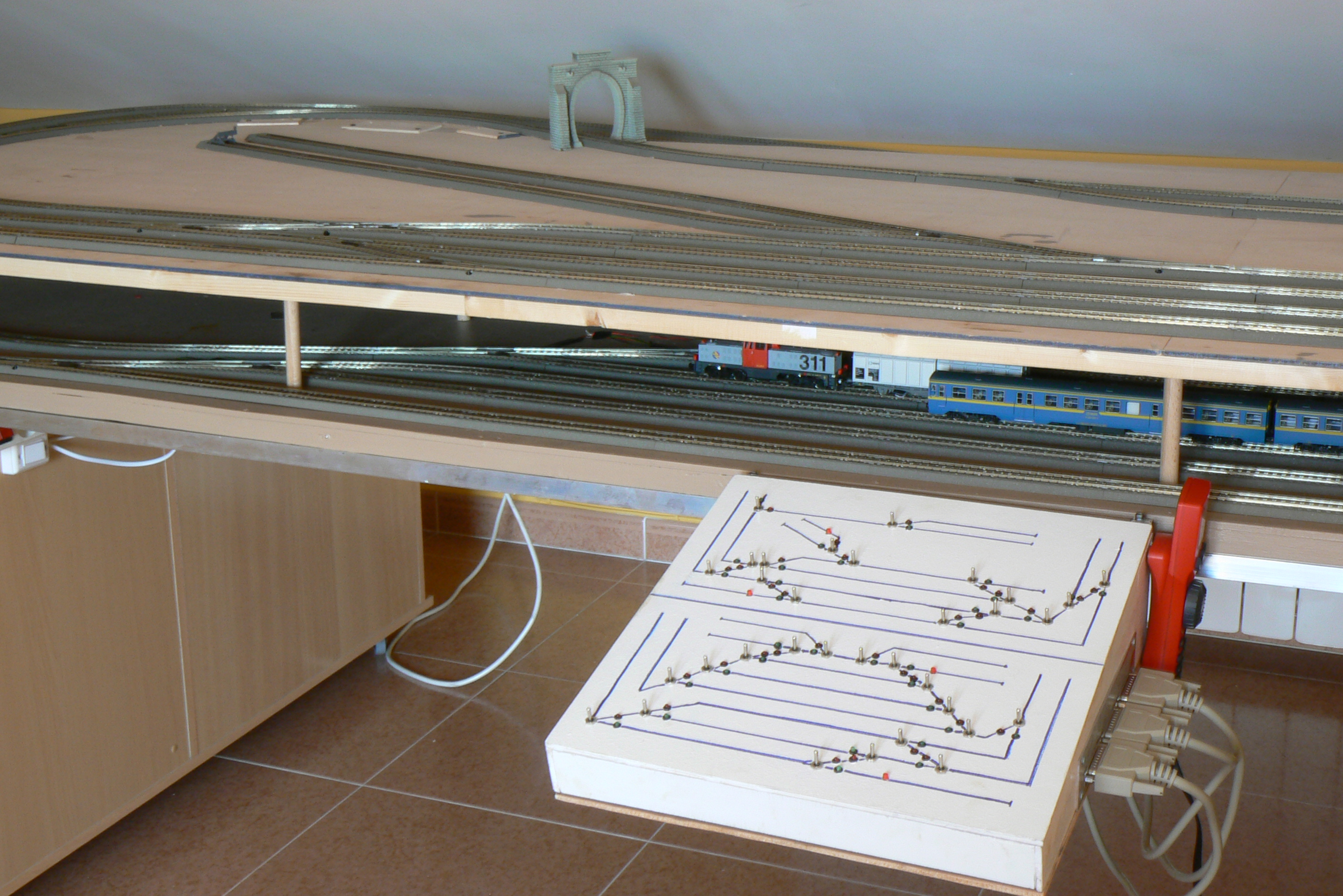

Ahora estoy plenamente dedicado a construir el panel de mandos para manejar los 33 desvíos.
En cuanto tenga más cosas iré poniendo fotos.

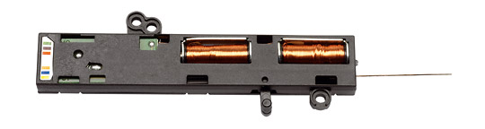

hola preguntarte que motores has puesto en los desvios y fotos si puede ser.un saludo
tratos positivos: GON ,GALLORO,j470,ANFERBO,intermodal74
Nota 12 May 2010 07:41
Mensajes: 265
Los motores que he puesto son los propios del catálogo de Roco Geoline. Ref. 61195

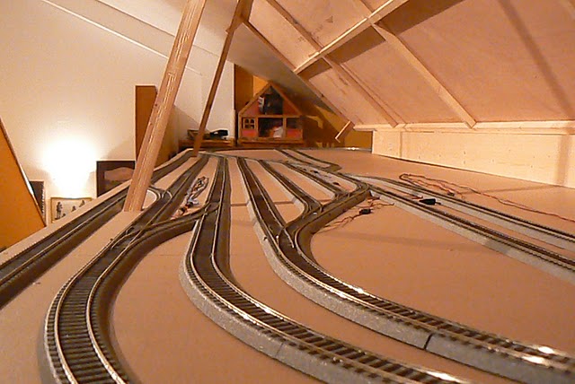

Tengo 4 vías de desenganche y me gustaría ponerlas en el trazado.
¿Donde son los sitios más convenientes?. ¿En el diseño del principio del hilo donde las colocaríais?
En cuanto tenga un rato os pondré una fotos para que veais como va el proyecto.
Gracias a todos.

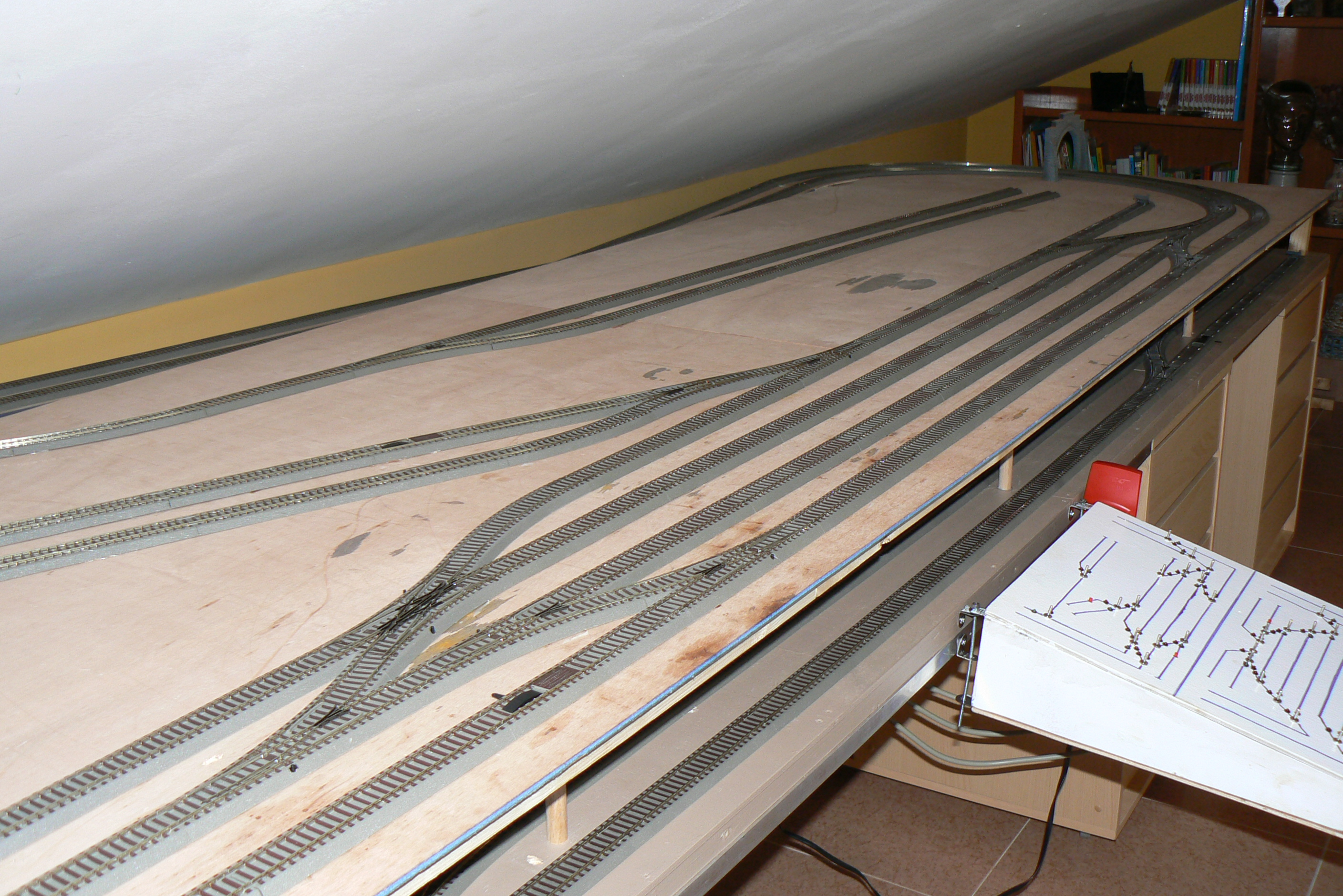

Aquí os pongo nuevas fotos de como va avanzando la construcción de la maqueta.
Y el panel de mandos
... seguiremos informando ...

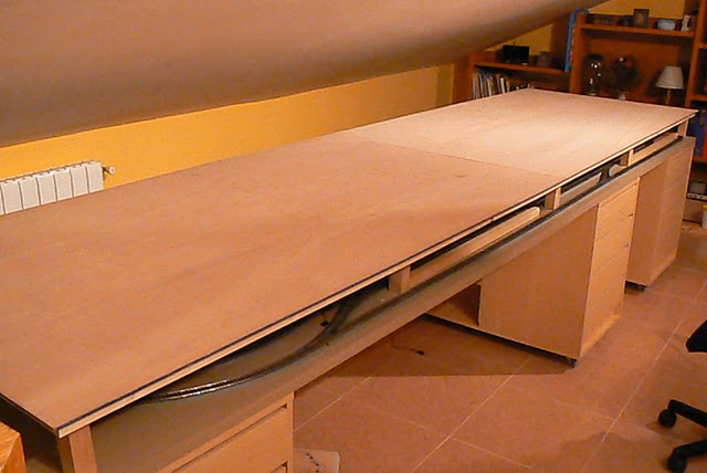

Hola Nen,
La maqueta lleva ruedas para poder moverla y pasar por detras. De todos modos, el piso superior no está muy alto y yo, con mis 186 cm de altura, bien por los lados o desde el frente, alargo el brazo y llego sin apenas dificultad. Tengo más problemas con el techo que, en esa zona, es abuhardillado. :(

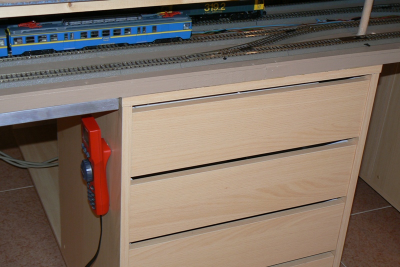

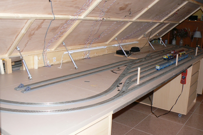

¿Has pensado en ponerle algun hidraulico en los laterales (como el que llevan los coches en los portones traseros) para evitar que si se te escapa el palo de madera que no te de golpe?
Es solo una idea.
Por lo demas ... genial. superjugable y muy entretenida de decorar.
Felicidades

hola, estuve viendo (puede ser) que hayas puesto una boca de tunel en una seccion curva??? mi experiencia me ha dicho que quizas no sea lo mas aconsejable puesto que algunos vagones pueden tocar
prueba con tus vagones y locos mas grandes
Nota 21 Jun 2010 07:11
Mensajes: 265
Hola kokomo,
He probado con el automotor 440 que se ve en las fotos y pasa sin problemas. Gracias de todos modos.

Nota 26 Sep 2010 10:36
Mensajes: 265

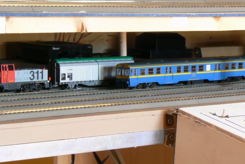

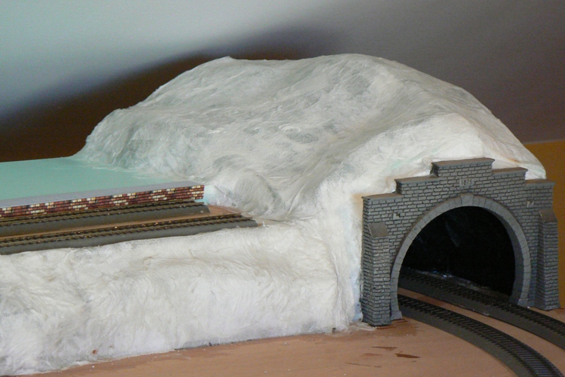

Despues de unos meses os enseño como va avanzando la obra.
He hecho caso a RODRISJ y ahora se levanta con bisagras hidraulicas. La mejora es espectacular.
Ya va avanzando la estación del tercer nivel.

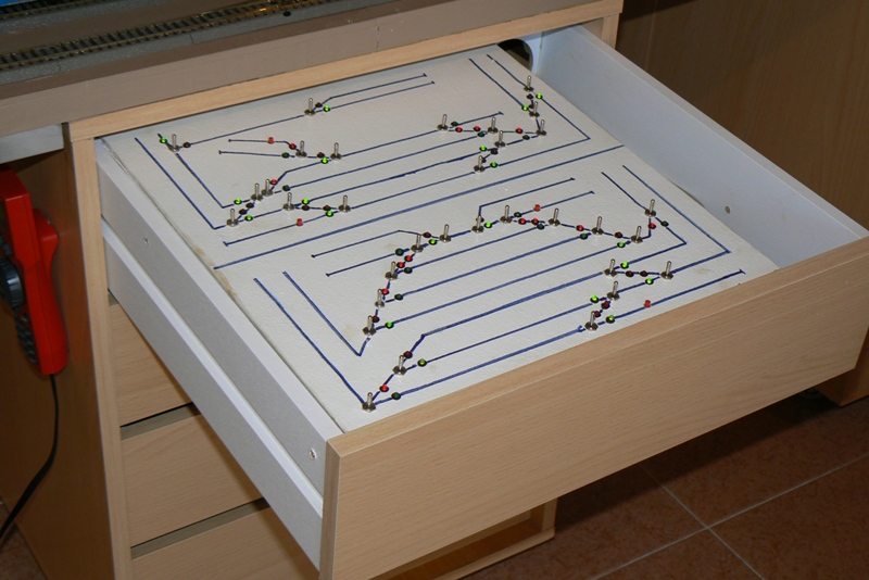

El panel de control también ha cambiado de emplazamiento.

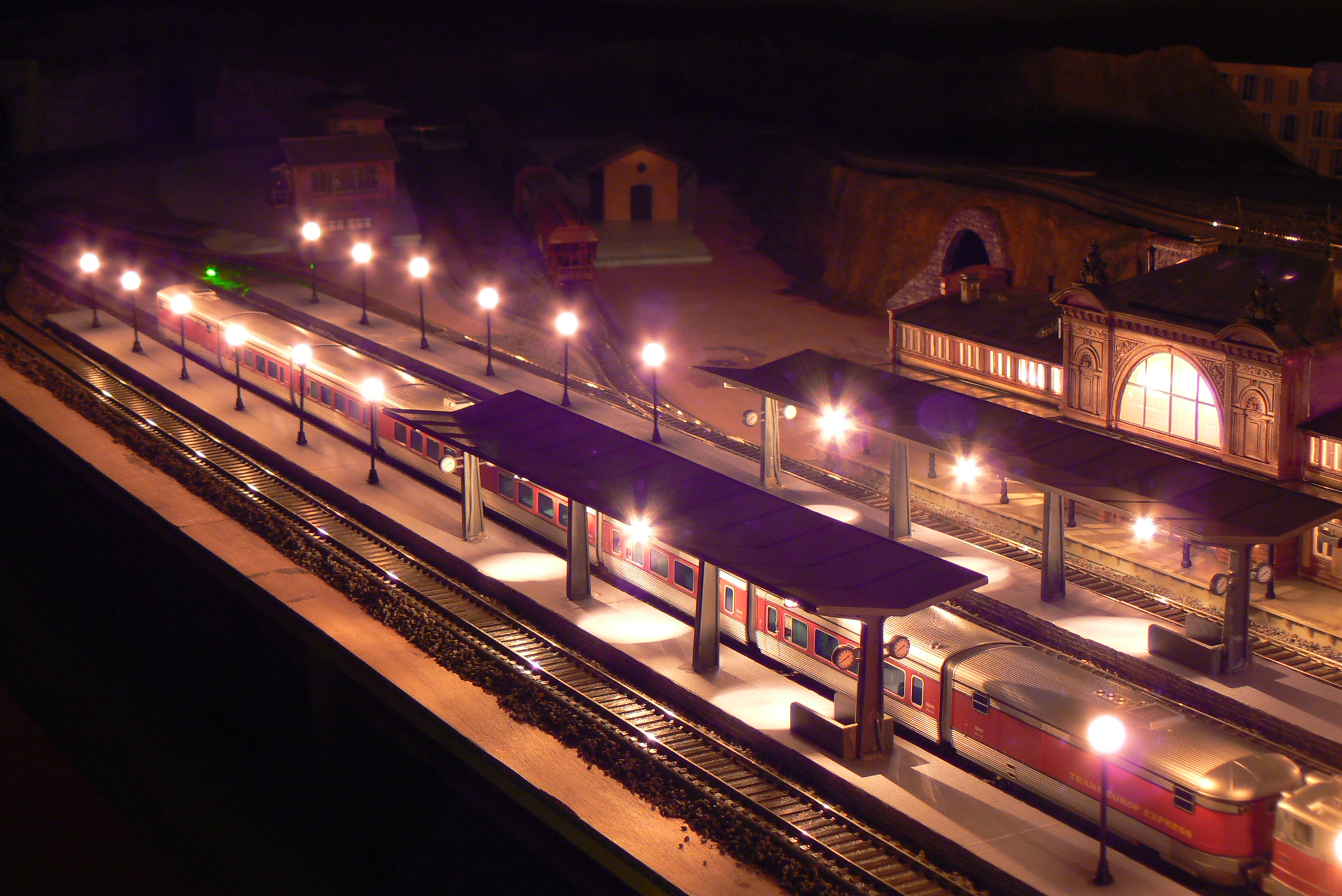

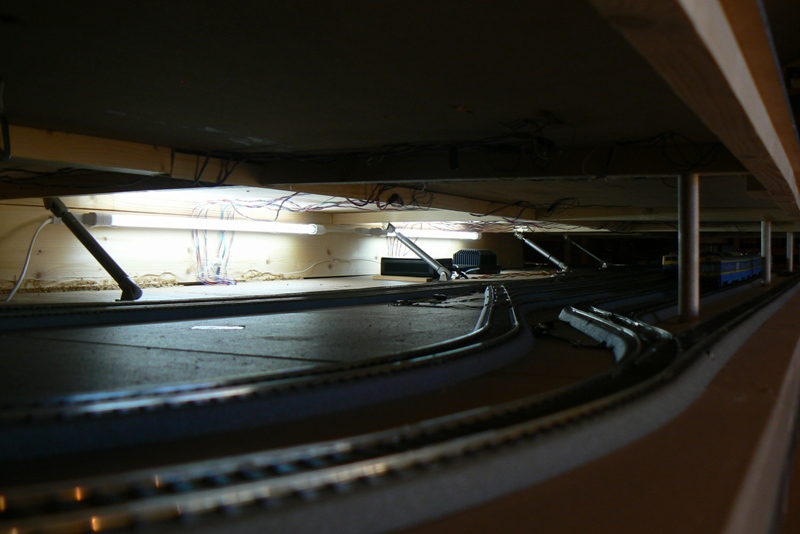

Iluminación en la estación oculta. Tengo previsto en el futuro poner 3 webcam (ya he comprobado que las puedo controlar con un solo PC).
El tunel de doble vía.
Espero que os hayan gustado.
Luis

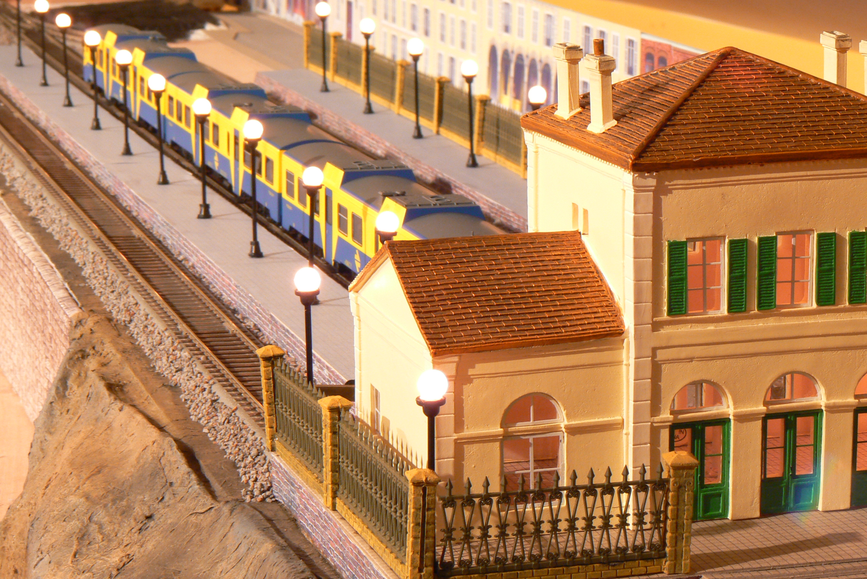

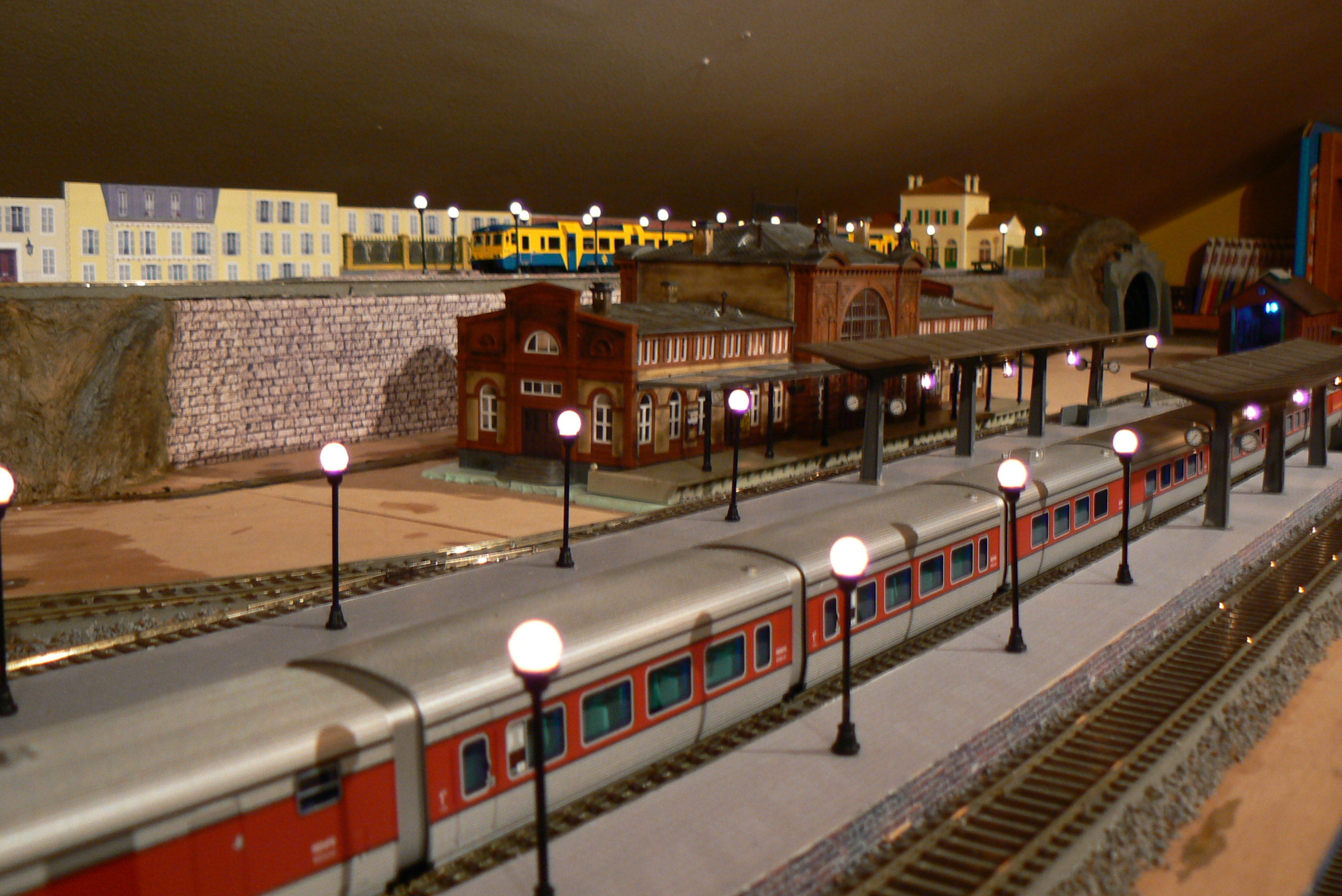

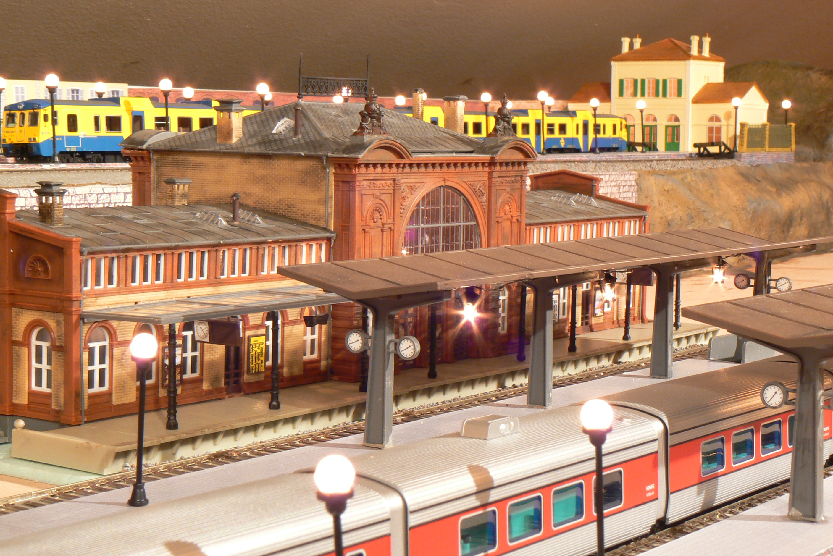

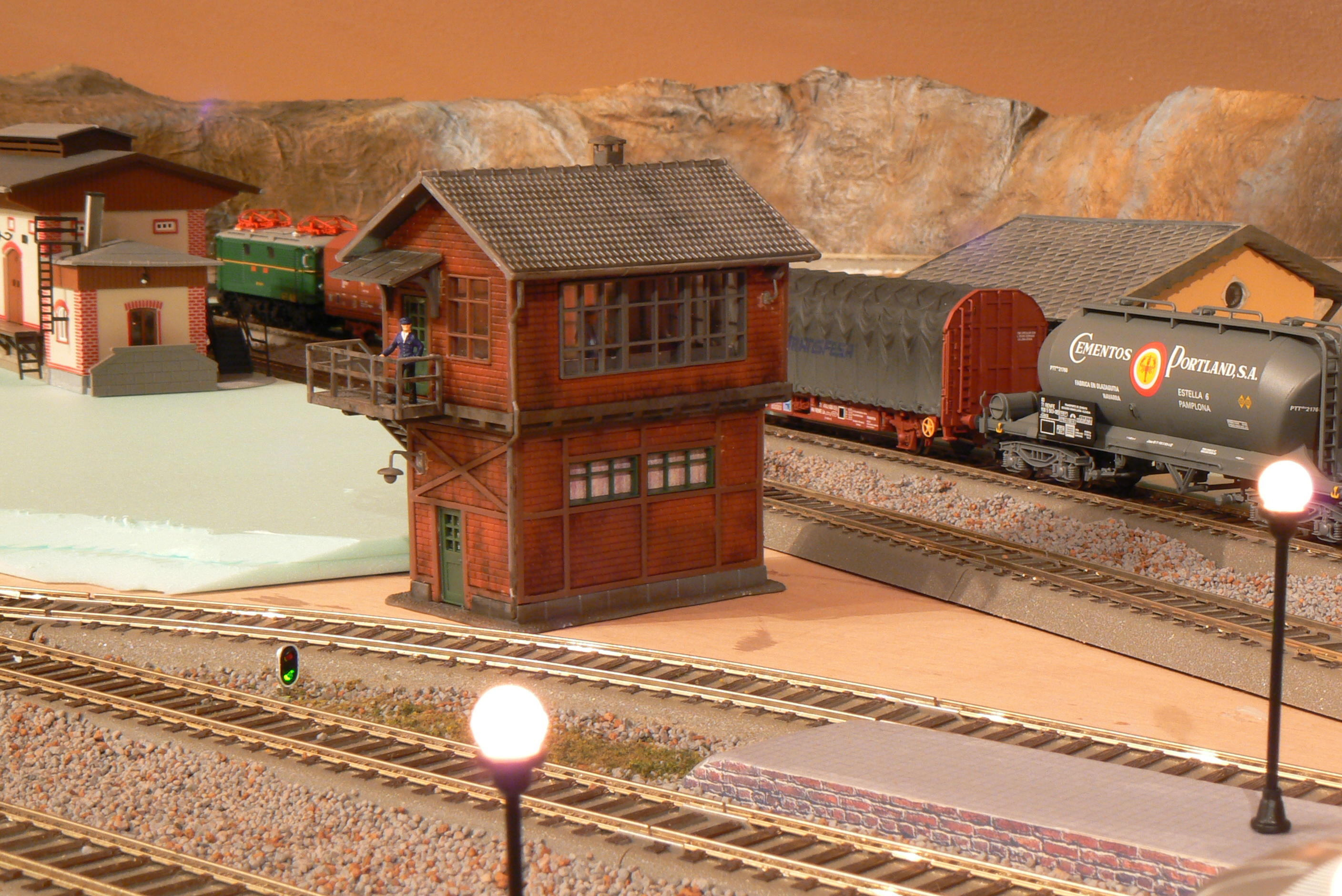

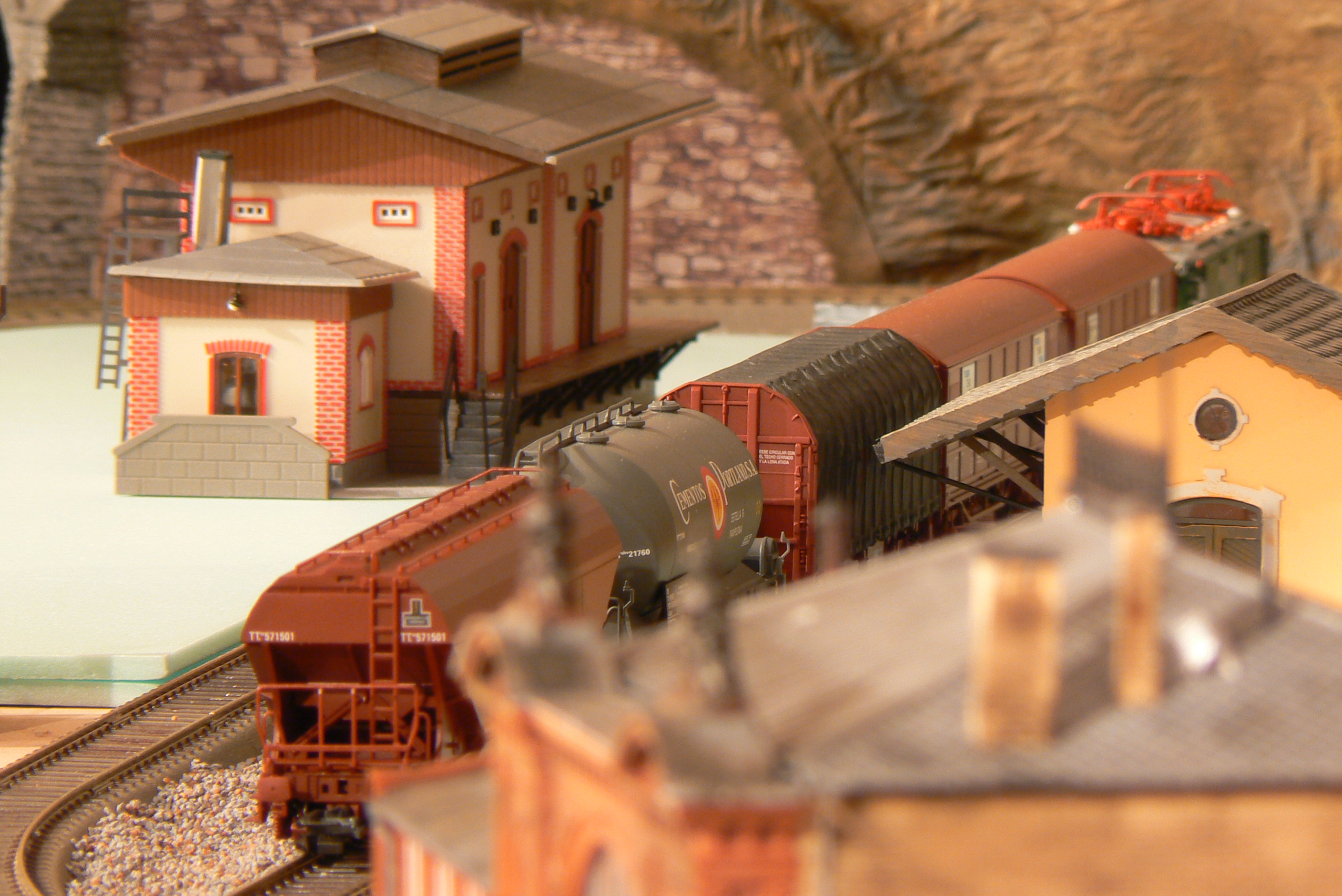

Despues de un año de lento avance en la maqueta, por poco tiempo libre vuelvo, a actualizar con nuevas fotos. Espero que os gusten ...
Zona de Carga y Descarga
Estación Principal de Paso
Caseta de Enclavamiento Faller B-120
Andenes y Talgo

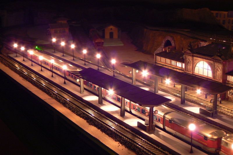

Estación Termino
Vista Nocturna

Nota 02 Oct 2011 23:35
Mensajes: 516
Registrado: 16 Dic 2008 21:20
Preciosa maqueta. El camello queda de lujo en la parte superior de la maqueta. Me encanta. Muy bonita.
