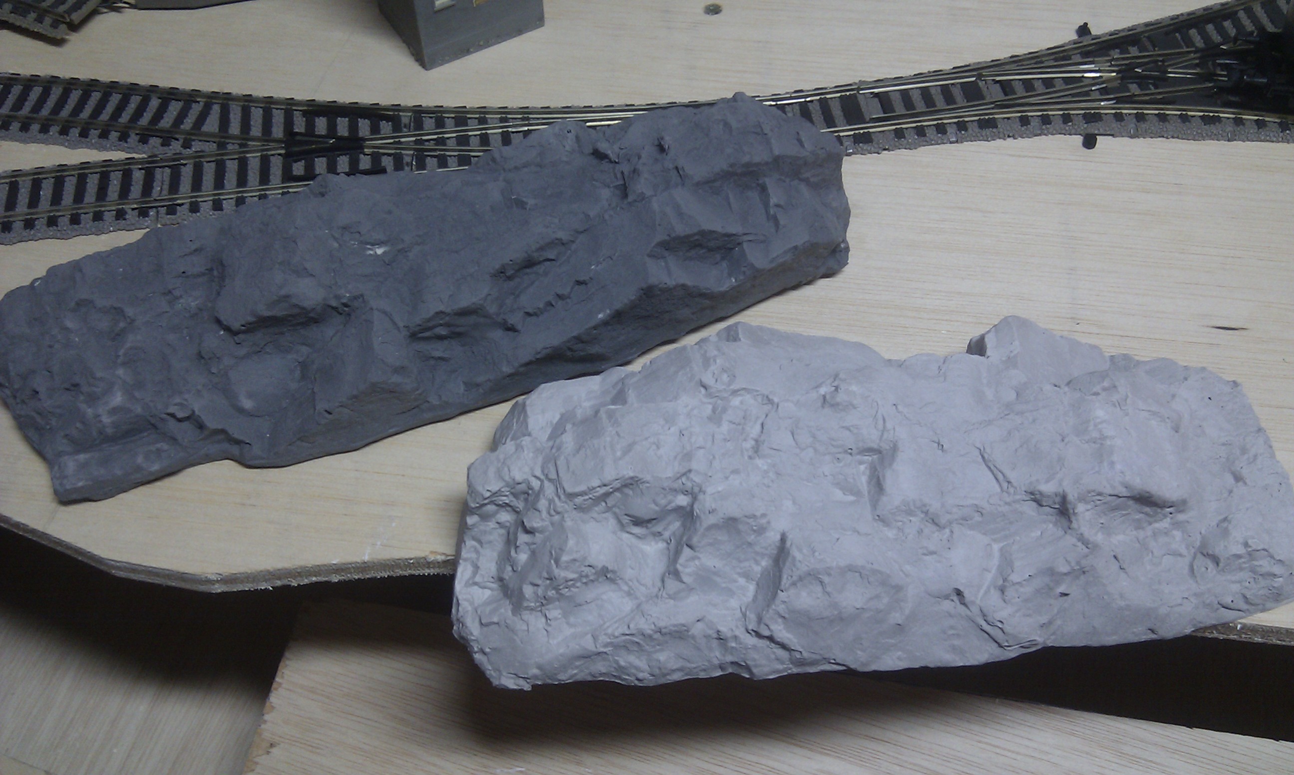

Hola, me han dejado un molde de silicona para hacer rocas bastante chulo, ¿que material me recomendáis para hacerlas?.

Fran para sacar las rocas de los moldes puedes utilizar escayola vulgar y corriente, si quieres antes de verterla cuando la estés preparando le puedes echar algo de color con temperas mismo o anelina y tendrás ya las rocas con una base de color (después tendrás que pintar menos).
El corcho blanco y todos los demás derivados los puedes moldear en su acabado final con un pincel ligeramente humedecido en disolvente (como el pincel en seco) y como el disolvente se come el corcho blanco puedes afinar haciendo suaves contornos.
Otras herramientas a utilizar para esto es a base de un cutex o lija.

Gracias Ángel, buen apunte lo de colorear la escayola, me imagino que las pinturas al agua que tenia mi mujer para pintar las muñecas de escayola me valdrán, también genial lo de suavizar el poliestireno con disolvente, creo que en las tiendas de manualidades hay un producto tipo alkil con textura tierra, ya lo buscaré, ahora tengo todo mas claro.

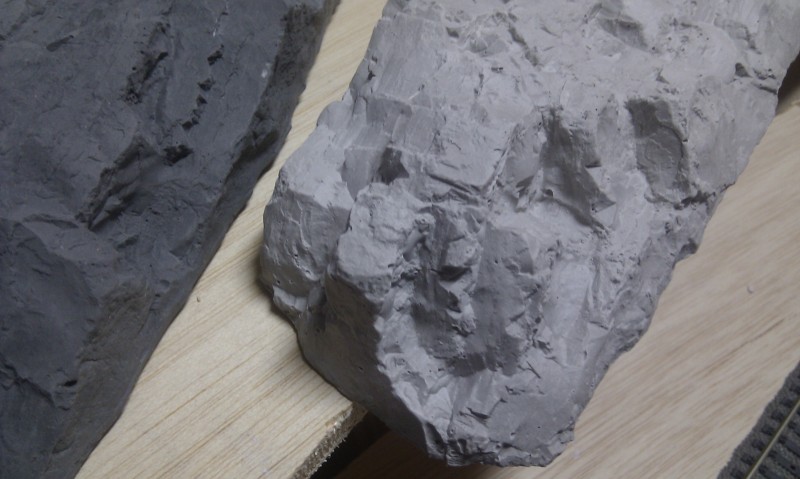

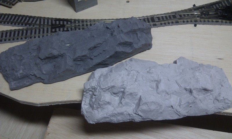

Bueno, pues ya he sacado algunas rocas del molde, aquí pongo un par, tengo un par mas pero yo creo que ya no voy a hacer mas de este molde, al final le he añadido a algunas cola blanca, arena de playa, colorante, para probar de todo :lol: .

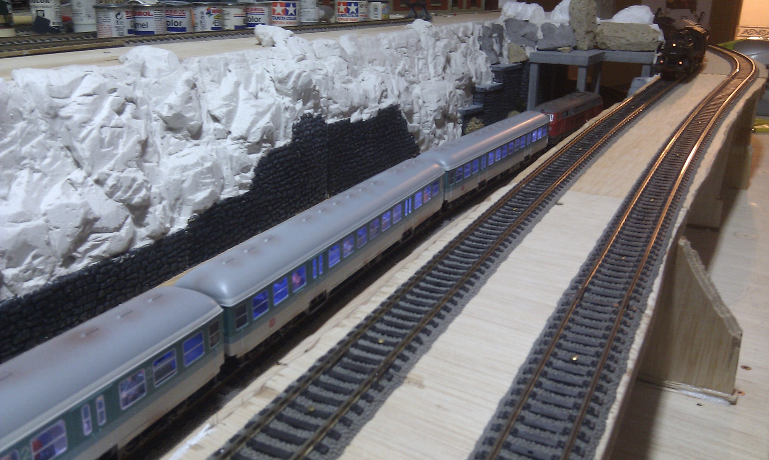

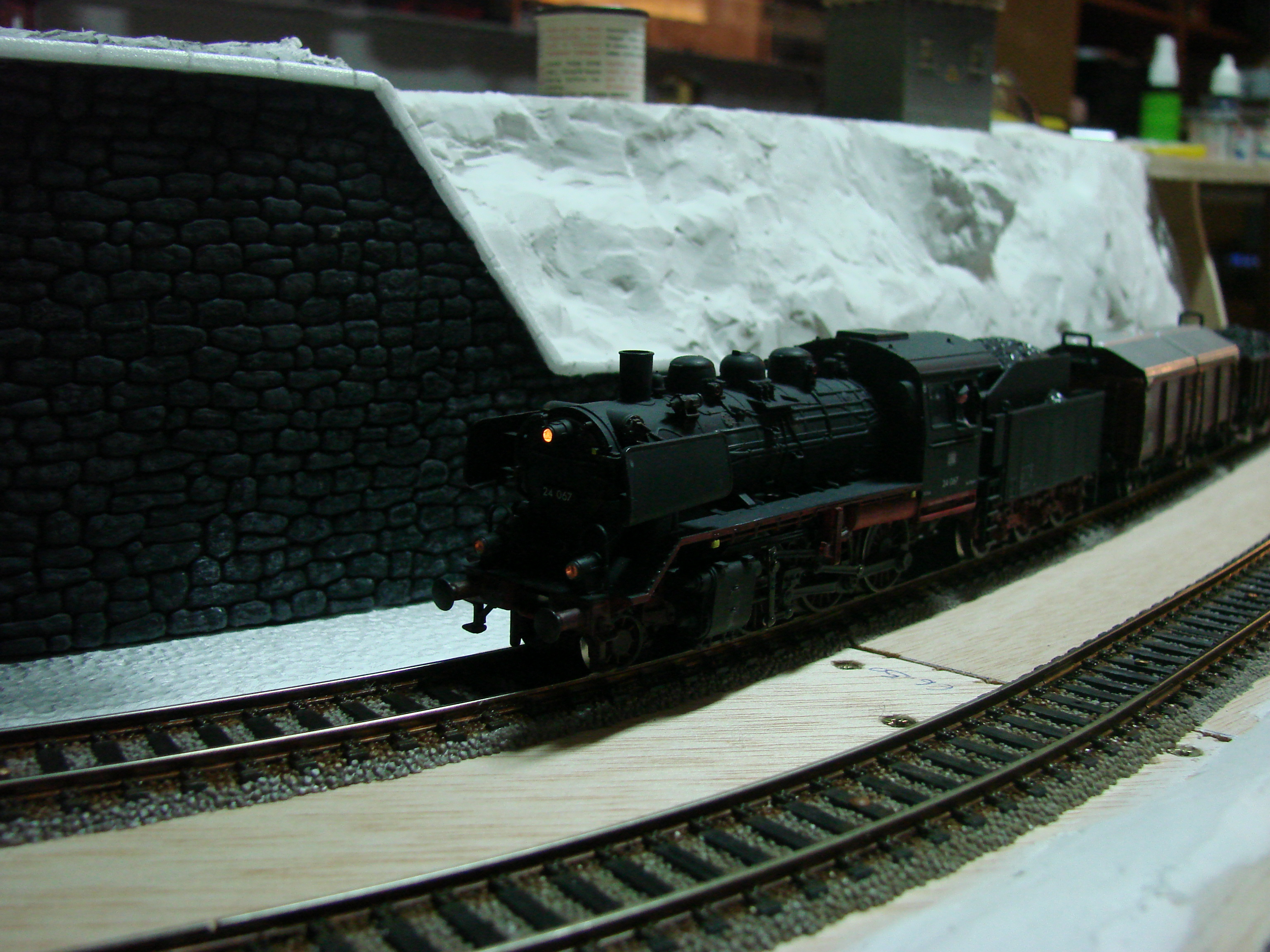

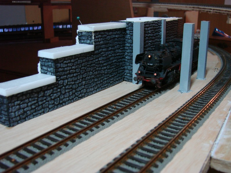

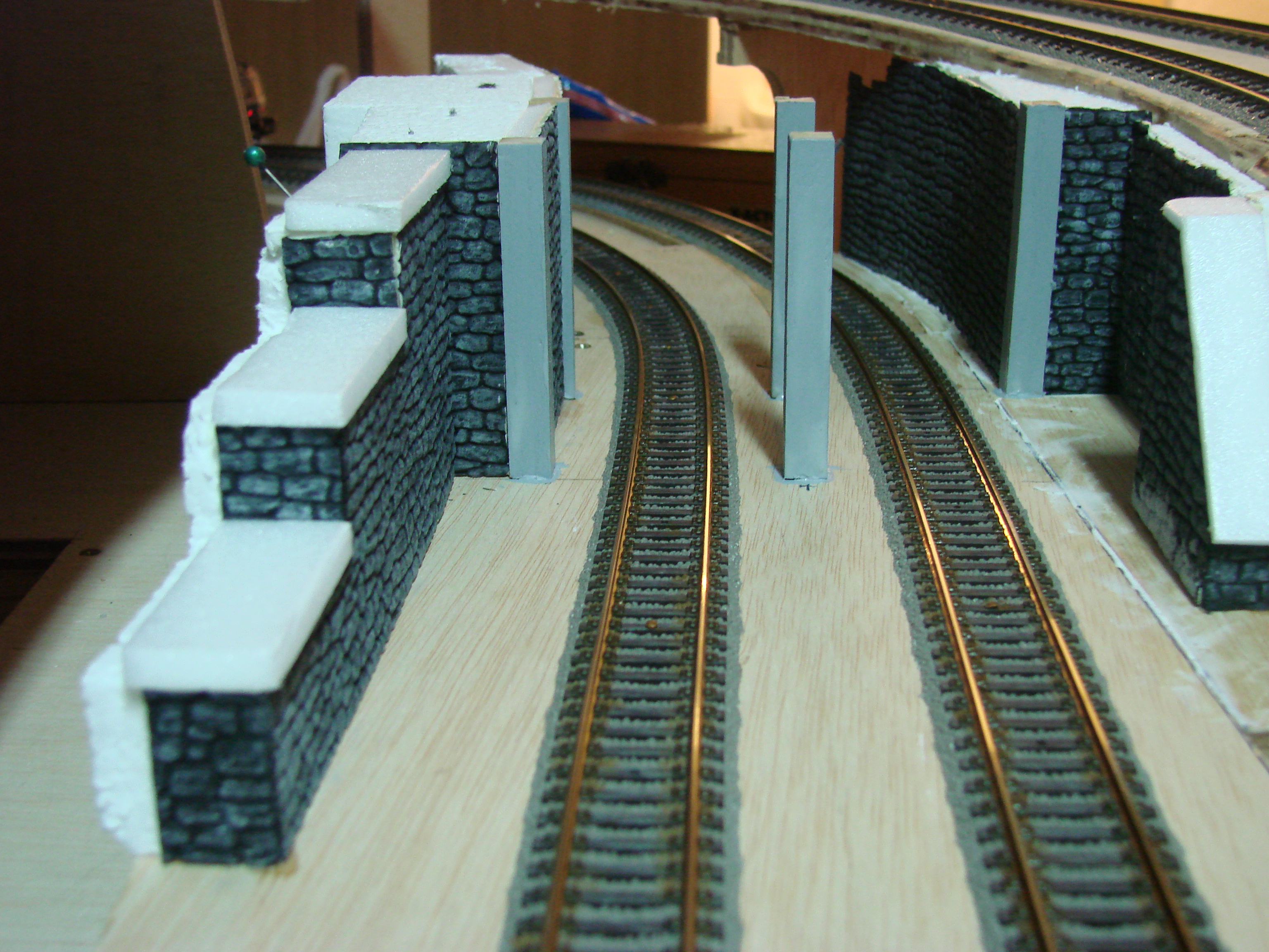

Os cuelgo unas fotos de lo poquísimo que he hecho, después de probar algunas técnicas como la malla o estructura de corcho cubierta de papel de cocina encolado he de reconocer que no me gustó nada, así que me tire a lo bestia por la técnica mas arcaica, mosquitera de aluminio y escayola, así, a lo bestia, sin venda ni na y la verdad es que estoy bastante contento con el resultado.
La aplicación la hice lo mas "estética" posible dando los volúmenes y trazos que consideraba bien, usando roca de molde de las que saque previamente y antes del secado total la talle como buenamente pude con mis pocos conocimientos de estas técnicas, a mi me gustan los resultados y creo que con la decoración ganara mucho, pero ya veis que es una zona muy pequeña ya que con la escayola, los que todavía apenas hemos contactado con esta técnica, no nos podemos permitir hacer zonas muy amplias, mejor poco a poco.
En cuanto al tema del rotulador de Woodland ya veis que esta aplicado, mi conclusión "personal", una caca de la vaca, no me gusta el acabado, he tenido que dar un montón de capas y aun así no me convence, tengo clarísimo que continuare patinando la vía con aerografo y pintura Humbrol, tenia un par de referencias apuntadas de las que suelen usar los maestros aquí en el foro pero no las encuentro, haber si alguien me las puede recordar.
Pues nada, eso es lo poco que he podido hacer, a ver si mañana puedo comprar balasto de Fleischmann para la zona interior del túnel de hormigón y puedo "taparlo", y por supuesto serán bienvenidas todo tipo de sugerencias y/o criticas, faltaría mas ;) .
Un saludo y que paseis Felices Fiestas.

Por cierto, los muros excelentes, veremos la evolución de la escayola.

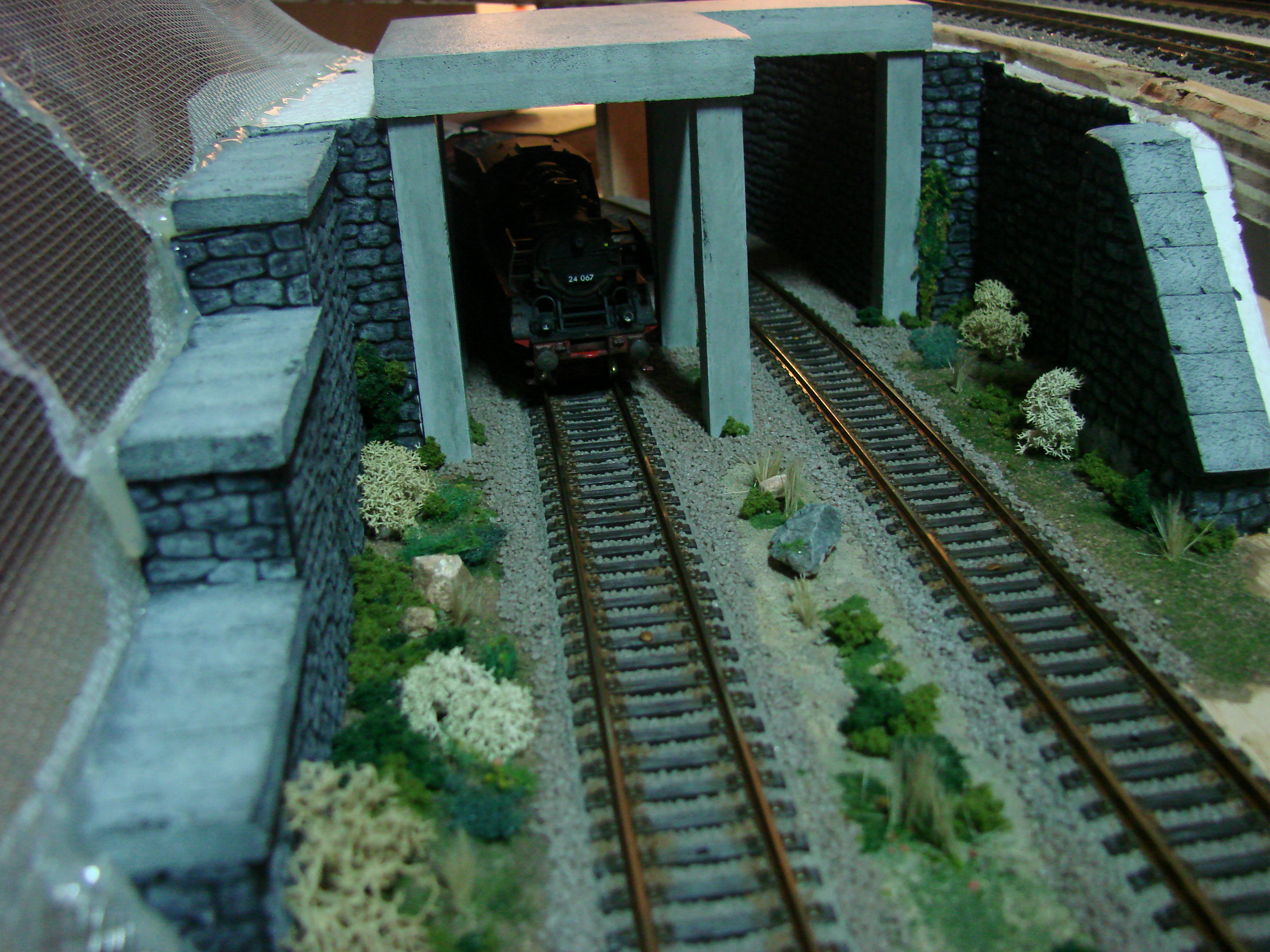

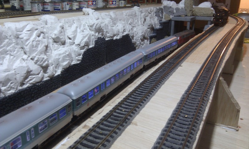

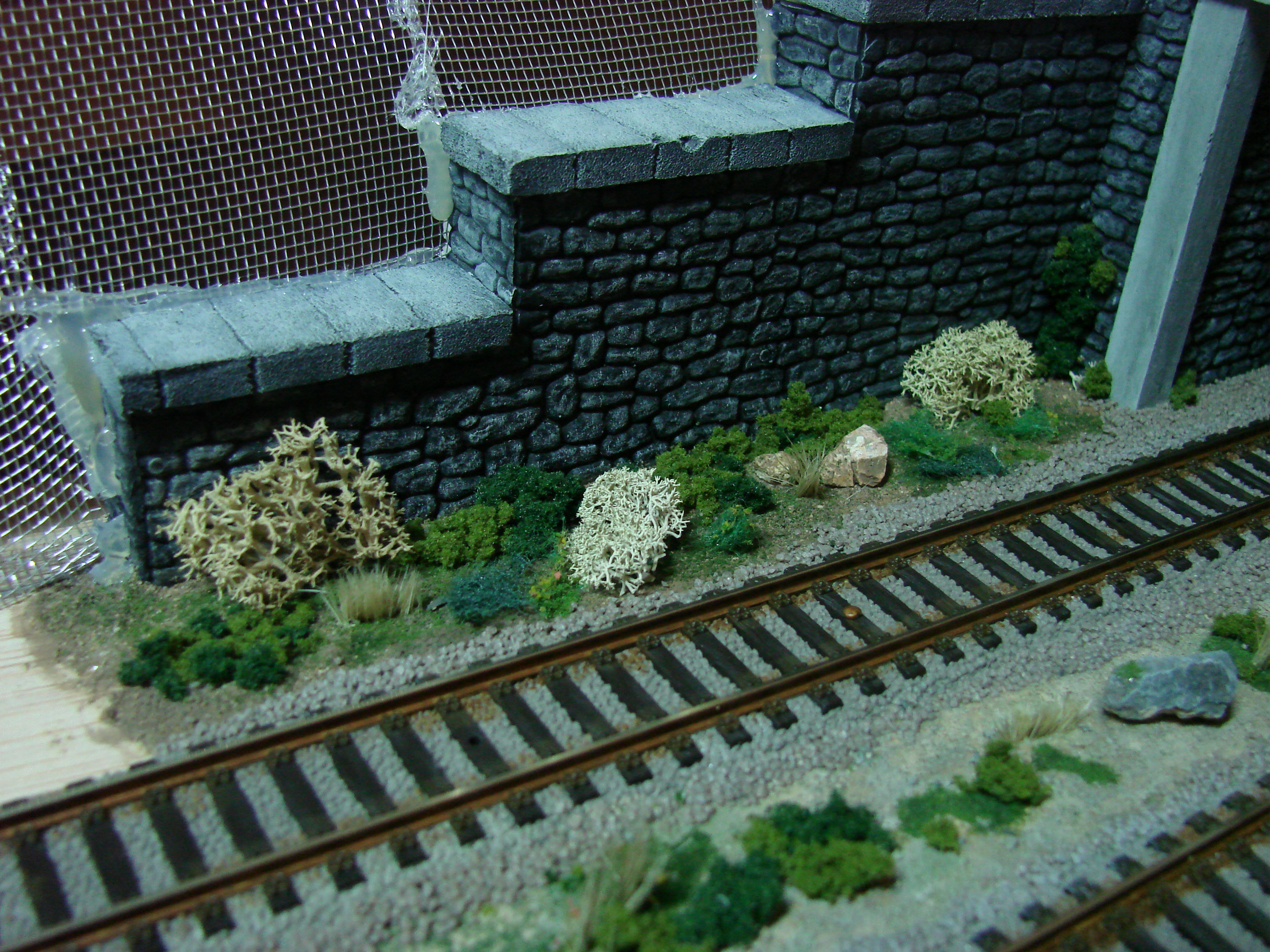

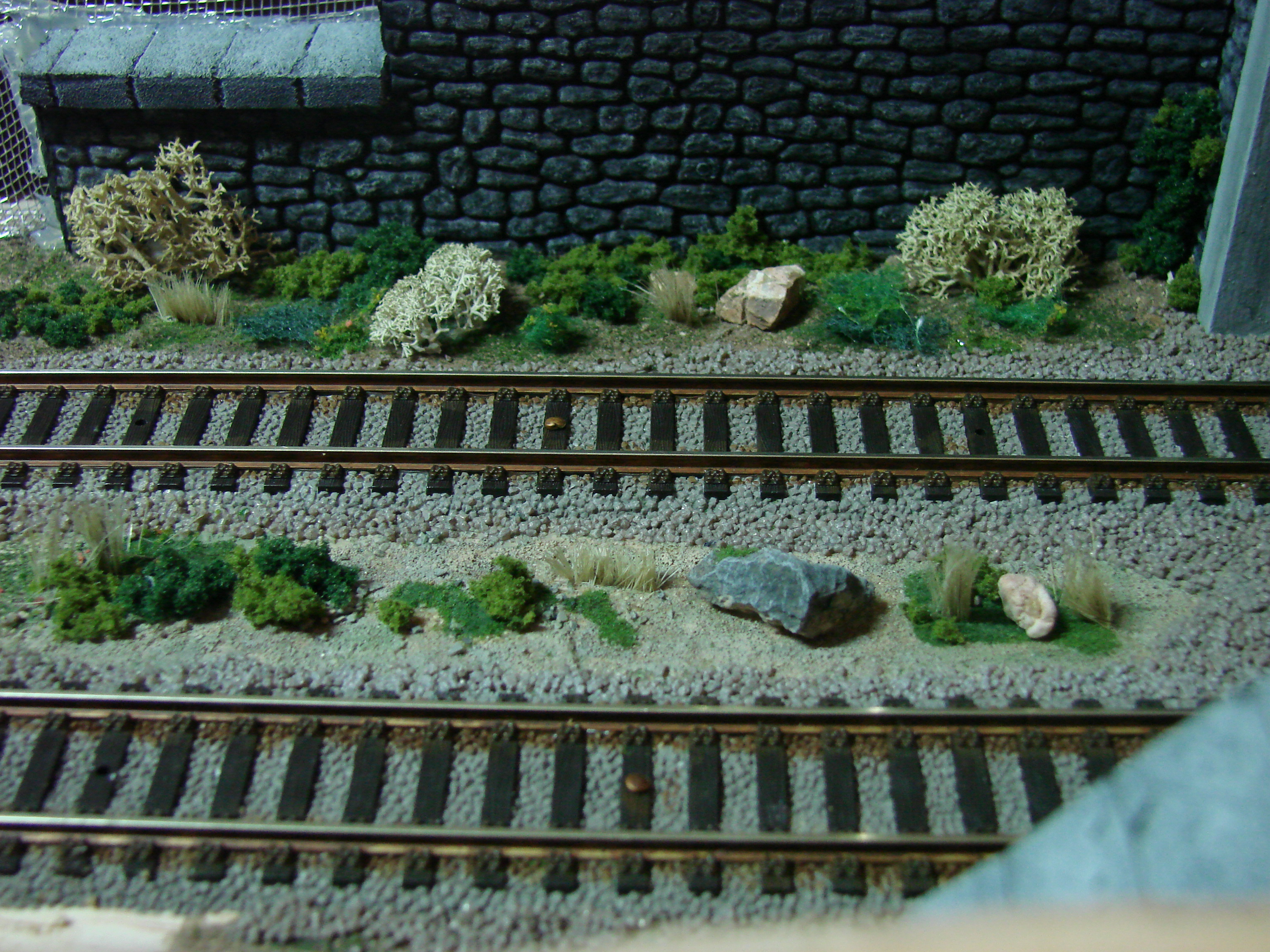

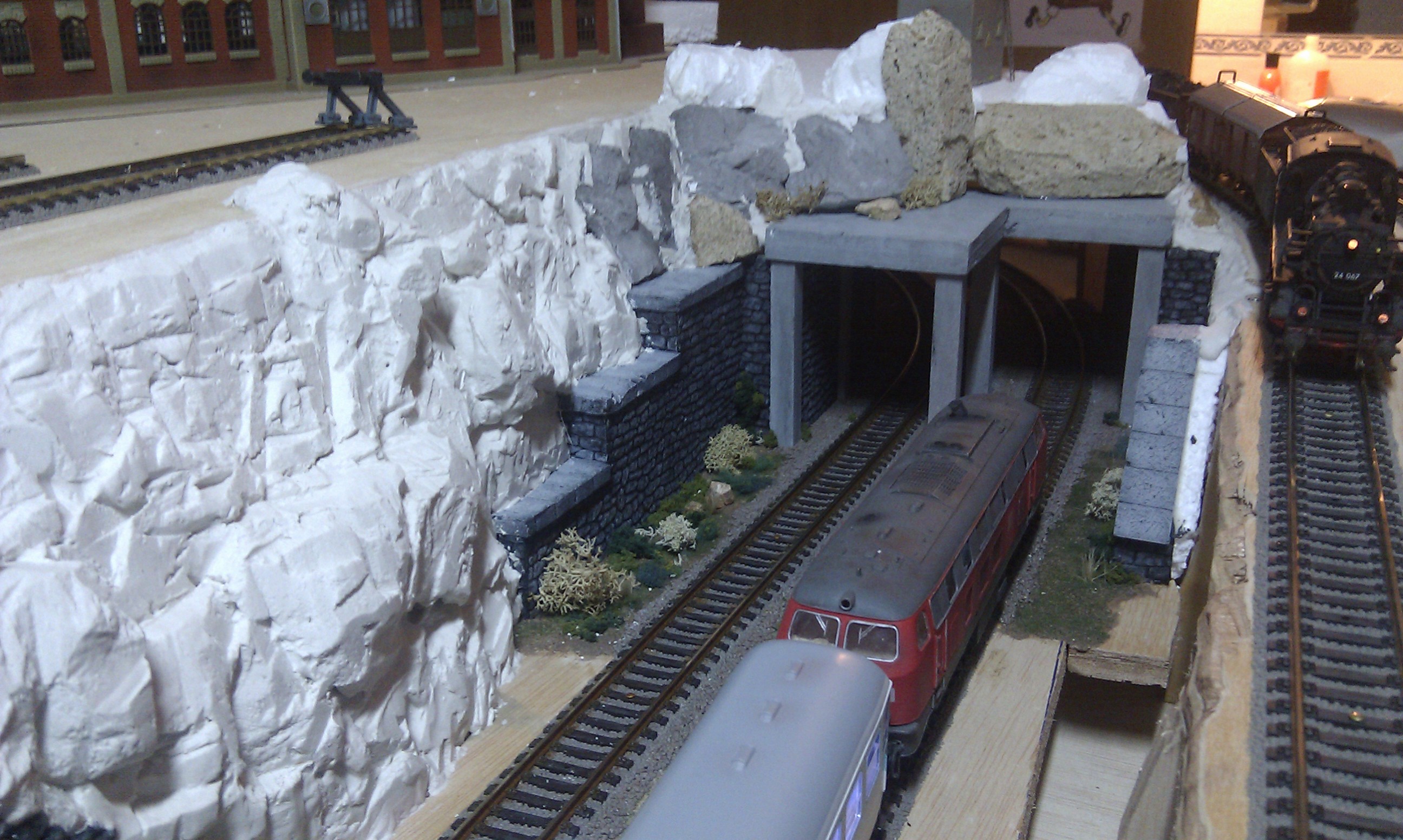

Bueno, pues el túnel de hormigón ya esta mas o menos acabado y ya de paso estoy ensayando diferentes formas de imitar el terreno y aplicar vegetación y demás.

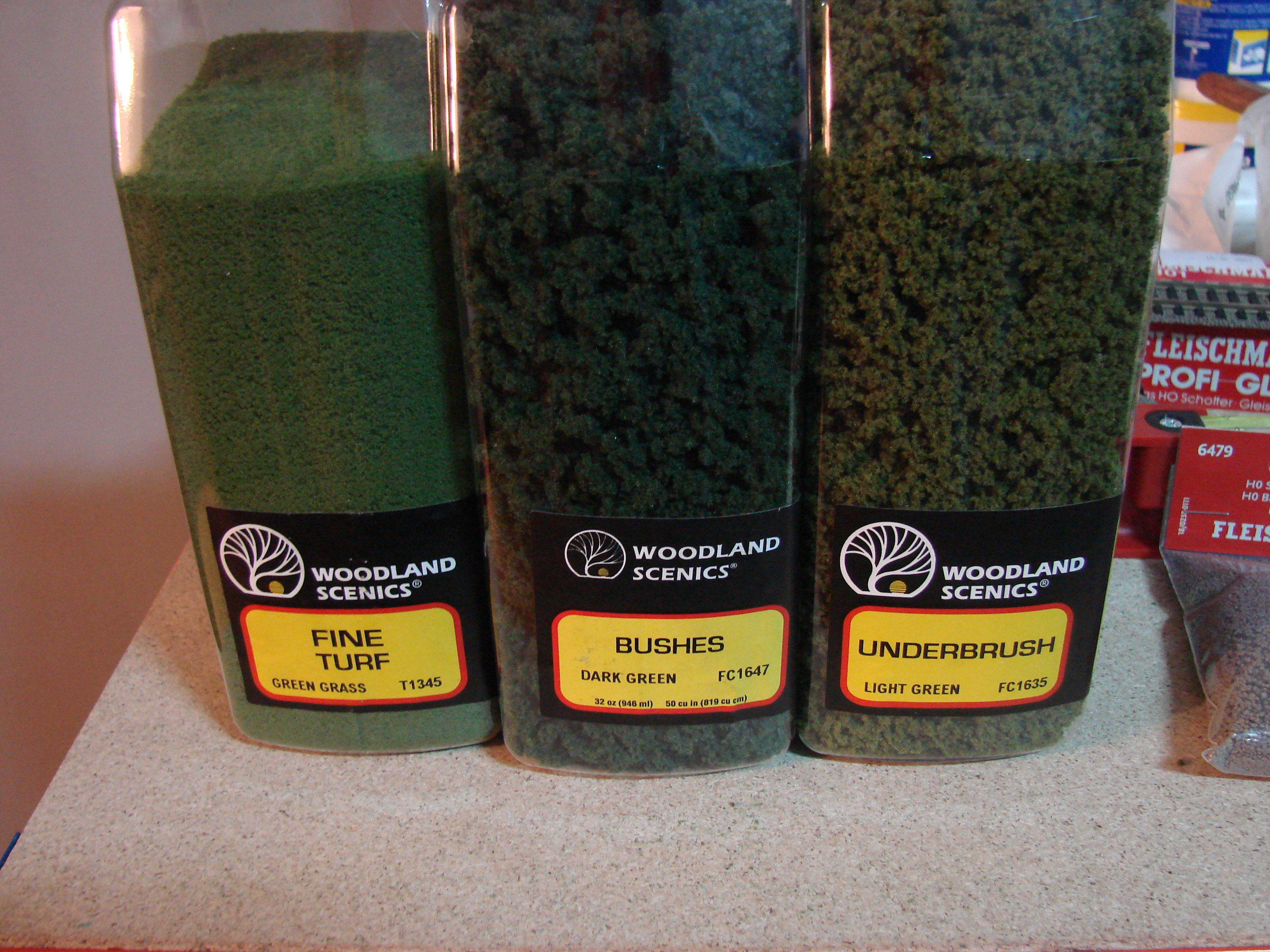

De momento no he encontrado un método que me convenza para aplicar el fondo de terreno, colorearlo y demás y en cuanto a la vegetación tampoco estoy muy contento ya que no es el efecto que quería conseguir, pongo una foto de los productos que estoy usando para probar, la verdad es que la base mas fina que debería imitar césped a mi no me parece que se obtenga un resultado mucho mejor que un simple serrín teñido, no se, quizás no use el adhesivo mas indicado pero no me acaba de llenar, pongo fotos de como me ha quedado y al final algunas que muestran maquetas con el acabado que me gustaría obtener, imitando maleza mas alta y densa, a ver si alguien me puede indicar como conseguir ese acabado o que materiales y marcas utilizar.

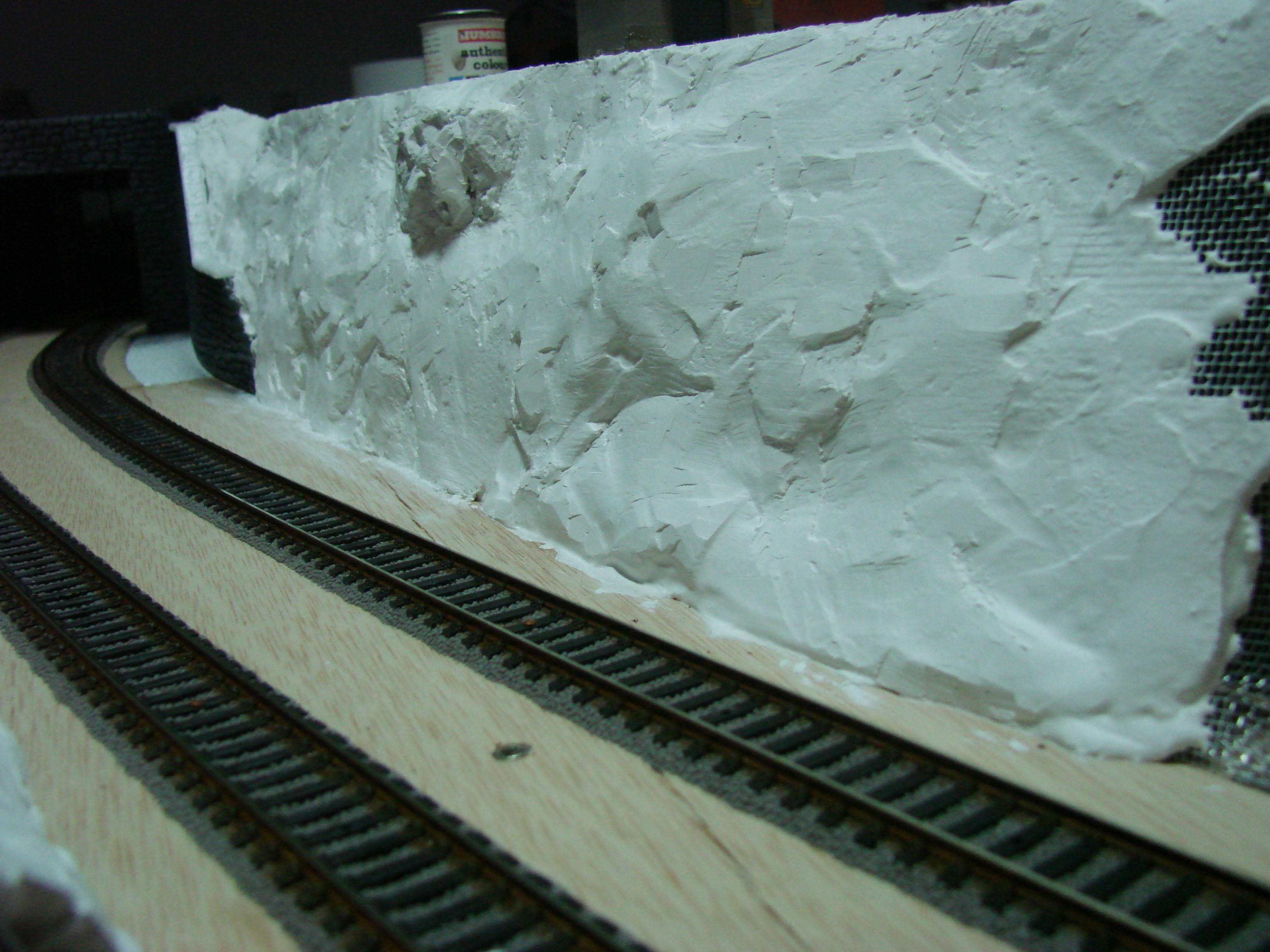

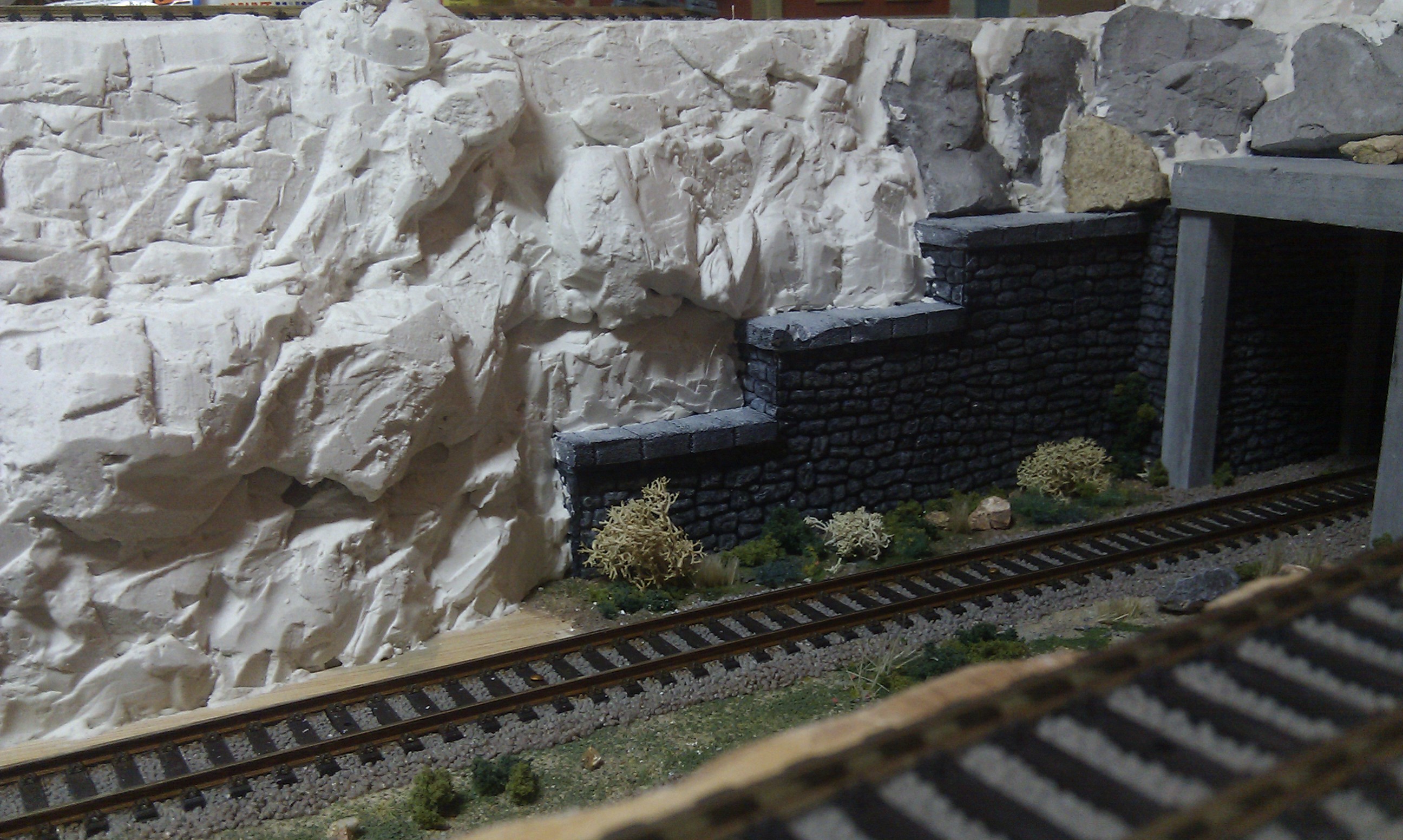

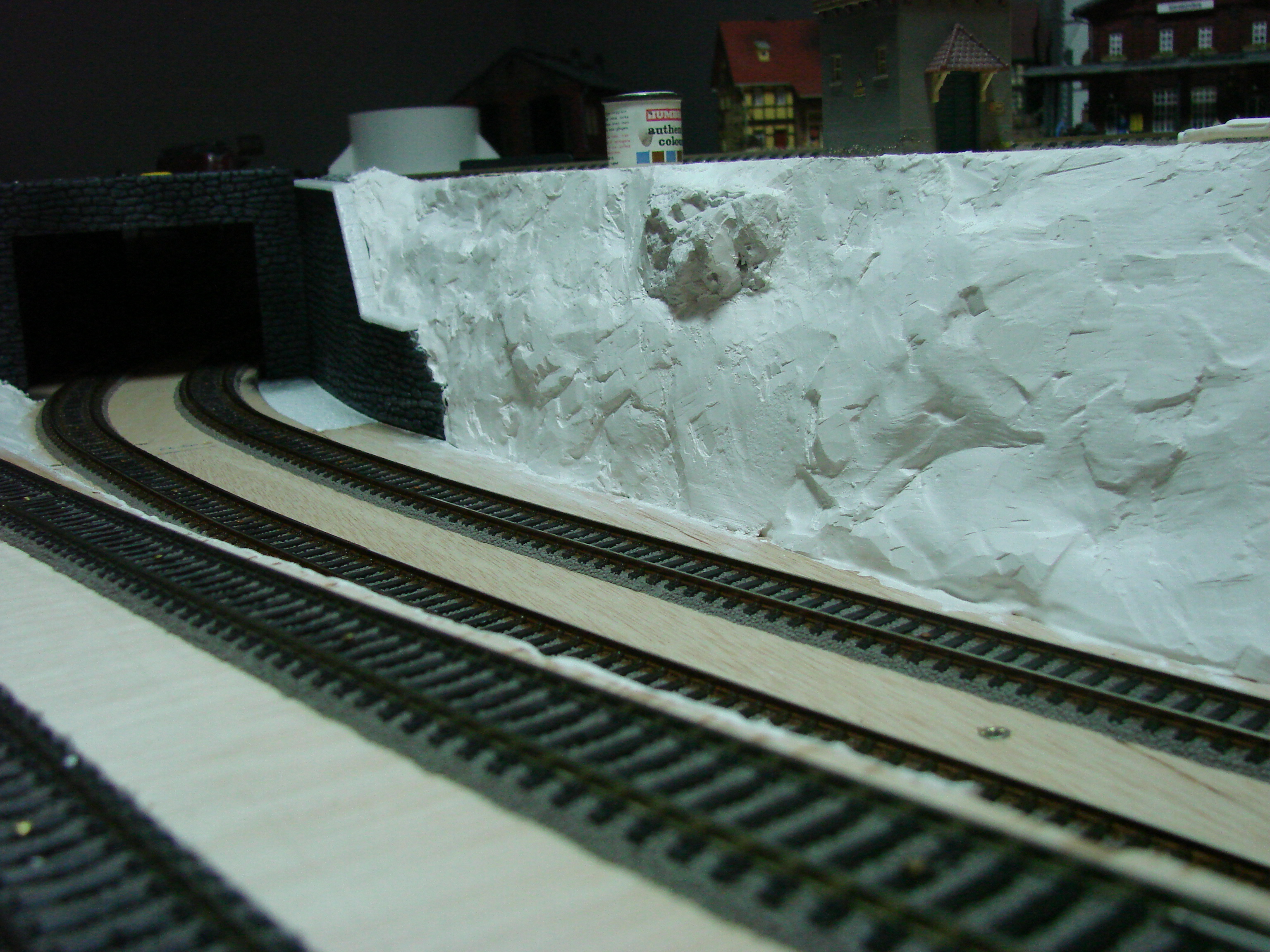

Bueno, pues al final sigo improvisando, hoy he terminado la pared de la vía en trinchera, al final la he hecho de escayola, muy rocosa ya que la pendiente era muy cercana a la vertical así que no aceptaba mezcla de roca y zonas llanas con manto vegetal, la verdad es que es la primera vez que hago esto y estoy muy contento, las fotos no son muy buenas pero en vivo para mi gusto queda muy bien, de todas formas el método es sobre todo muy engorroso y sucio, a mi me ha resultado mas o menos sencillo pero es una guarreria, creo que seguiré haciendo el resto de montañas de con corcho blanco, también he hecho algo y me gusta como queda, cuando valla teniendo algo mas hecho pondré mas fotos.
Salu2

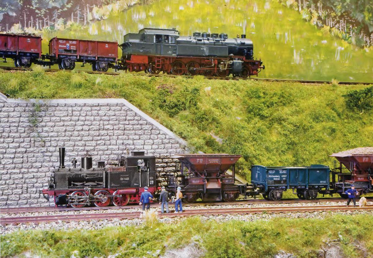

En cuanto a los materiales empleados, me suenan esas fotos de una maqueta que fue elaborada por varios miembros de la redacción de MIBA y creo que emplearon material de Heki. A ver si pillo un rato y te lo comfirmo.
