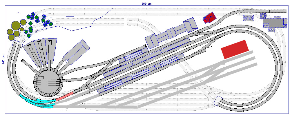

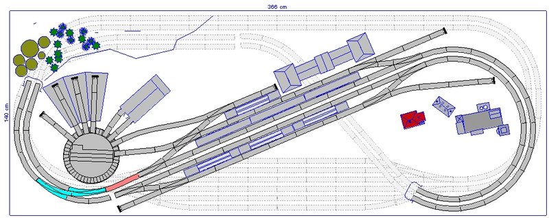

Ahí va una pequeña modificación hecha con un programa de dibujo.
Como ves, la fábrica de desplaza hacia arriba. Abajo a la izquierda un nuevo desvío curvo nos permite alargar las dos vía de andén cercanas además de dar entrada a una pequeña playa de vías con muelle de carga que puedes colocar donde quieras. Quedaría muy bien si adaptaras este esquema y la posición del muelle de manera que te cupiera el acceso de camiones y una pequeña explanada al lado del muelle para que se vea la posibilidad de un transporte intermodal.
En cuanto a lo de la circulación, coincido en que se vería más despejado en vía única.
Y, en cuanto a la estación oculta, añadiría otro nivel intermedio donde se juntaran las dos vías y luego bajaran en una sola a la estación oculta. De esa manera, un tren podría aparecer por cualquiera de los dos túneles.

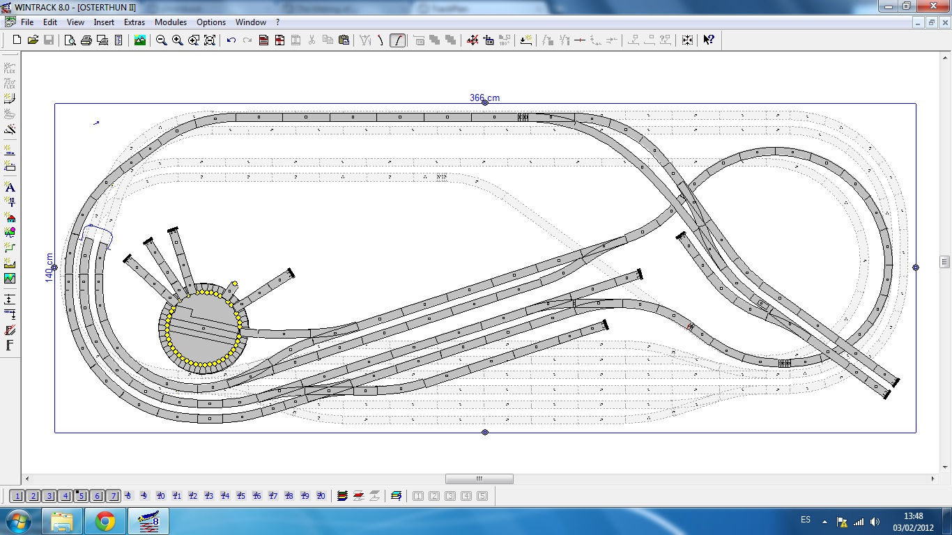

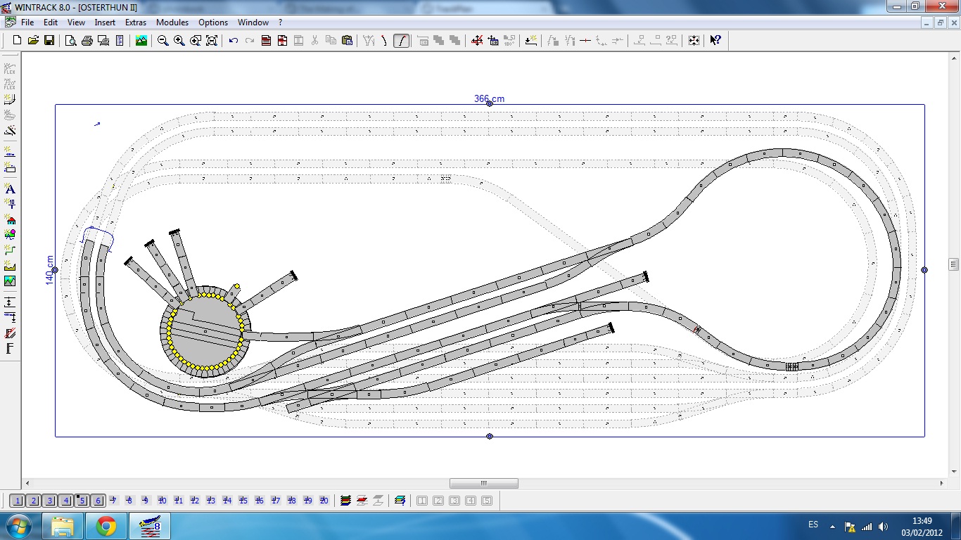

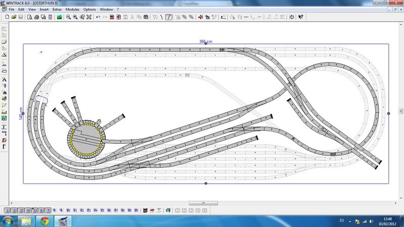

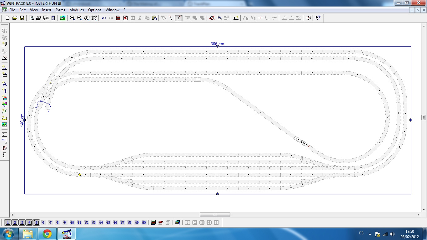

Aqui pongo el diseño que voy a montar al final, en principio lo que es la estacion en si, todo lo anexo no lo tengo claro.
Tucometal, a mi tambien me gusta mucho el diseño que comentas, que no es invencion mia sino que esta sacado de un numero de Marklin Magazine y realmente esteticamente me parece muy compensado, pero tiene varios problemas que se resuelven con este ultimo.
El primer problema es que tomando circulacion a derechas, se entraba directamente a la estacion de una curva a un desvio lo que hacia muy antiestetico el paso del material al entrar en el ramal de adelantamiento exterior aparte de problemas de descarrilamiento en material grande, ahora se entra a un tramo recto de 200 mm y luego viene el desvio.
El segundo problema es que los desvios triples de Fleischmann en su ramal izquierdo son iguales a los sencillos en cuanto a radio, pero el ramal derecho es de radio reducido y el paso es antiestetico, ahora estan colocados de manera que ese ramal "malo" esta orientado en el paso entre sentidos con lo que su uso es puntual para maniobras de paso a rotonda y alguna otra cosa.
Como contarpartida la zona de la rotonda no queda tan bonita y armoniosa, pero bueno, definitivamente en espacios tan pequeños vas cediendo en cuanto a pretensiones y al final hay lo que hay y cabe lo que cabe y como cabe, tampoco hay que obsesionarse en hace algo super realista o intentar meter todo, yo creo que en la simplicidad esta el punto medio y quizas al final hasta quite vias auxiliares porque me gusta el maquetismo, los paisajes y demas.
Bueno, perdonar por el pañazo y cuando valla avanzando pongo alguna foto, hasta ahora solo he desecho algo de lo que estaba hecho y no he tenido tiempo de avanzar pero en cuanto compre un triple que me falta ya tengo todo incluyendo la madera para seguir.
Mensajes: 2414
Registrado: 17 Dic 2010 19:14
Bueno Fran, un recordatorio y una sugerencia.
Recordatorio: acuérdate de las vías de desenganche a la entrada de la vías muertas que prolongan las vías 1 y 4 de la estación para la maniobra de “vagón directo”. Yo las colocaría junto al desvío.
Y aunque la vía muerta de la 1 me parece muy larga, por otro lado, tal como está te permite apartar algún automotor corto sin interferir en el tráfico de la vía de delante del edificio de la estación.
La sugerencia: en la vía inferior del haz de selección yo quitaría la recta tras el desvío y la colocaría delante del tope (desvío-6138-vía flexible de la longitud que quepa con tope 6117)con lo que la estética variaría poco y en la explotación te permite meter algún vagón más en las maniobras.

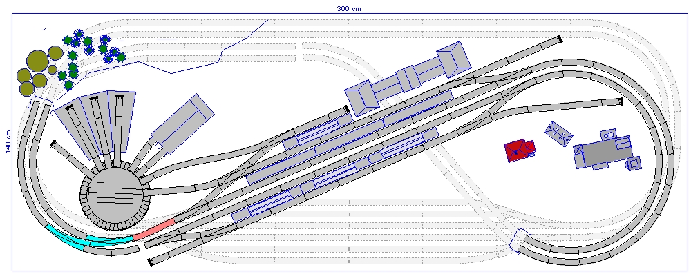

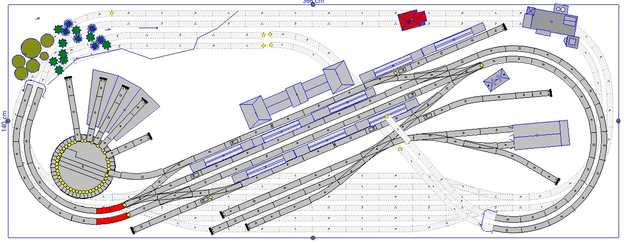

Gracias a los dos, ya he hecho las correcciones, que paseis todos una Feliz velada.
Mensajes: 2414
Ahora tiene mejor pinta.
Un pequeñísimo detalle. Si quisieras igualar el entre-eje en la tercera vía del haz de selección tendrías que meter una vía 6107 entre el desvío y la 6138. Claro que aún sin la 6107 el entre-eje es suficiente para que no se toquen los vagones por lo que se puede dejar así.
Es una pena que tengas que renunciar a los servicios del depósito.
Saludos José María KPEV

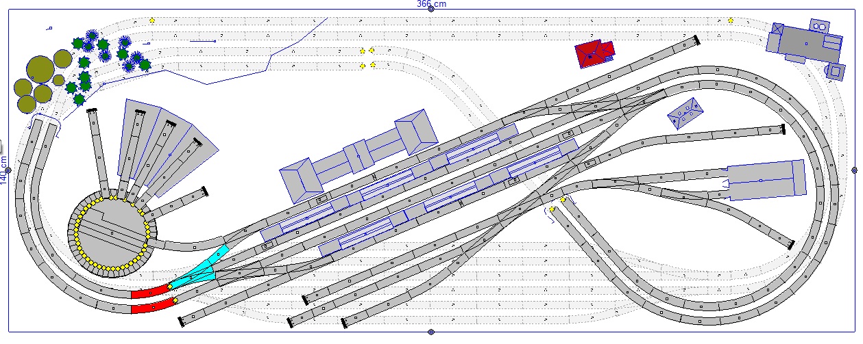

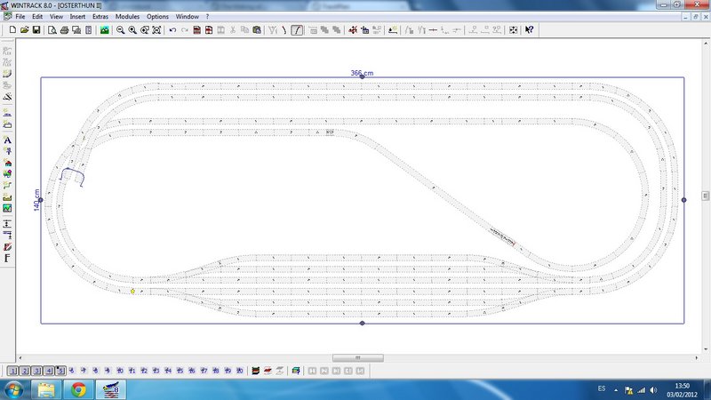

Bueno, pues tras hacer pruebas y multiples cambios he visto que la rampa del 3% que se necesitaba para el casi doble cruce de la derecha da muchos problemas, ojo que en el tablero los diseños son muy bonitos pero la realidad con esto y otros temas es tozuda y antes de llevar algo a cabo recomiendo pruebas y mas pruebas, a veces la cosa mas tonta como la colocacion de un desvio de determinada forma u otra te puede ocasionar que mucho material descarrile, y lo he comprobado en mis carnes así que cuidadin con nuestros preciosos y perfectos diseños que muchas veces no funcionan.
Hace poco se ha incorporado un nuevo miembro al foro, burghausen, y aporta, aparte de una explendida coleccion y experiencia en esto, una magnifica aunque pequeña maqueta que me ha animado a probar nuevos diseños ya que me ha gustado mucho, la podeis ver aqui http://burghausenbahn.blogspot.com/ y en este otro enlace la maqueta que sie inspiro, gran pagina por cierto http://www.osterthun.com/index~fotobook.htm.
Bueno, a espensas de ver si adopto por completo su diseño o adapto lo que tengo hecho yo hasta ahora, pongo lo primero que me ha salido precisamente aprobechando lo que ya tengo hecho.
Principal ventaja para mi, que tengo la estacion oculta en primer plano y una pendiente de subida seguramente del 2.2% o algo asi, todavia no me he puesto a calcularlo bien, lo malo, muy malo, que se pierden esas vias de paso en primer termino que le dan mucho caracter a la maqueta y mucho mas dinamismo, veremos lo que hago, de momento ahi va eso.
