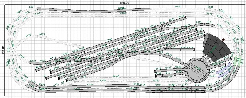

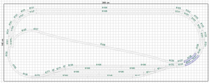

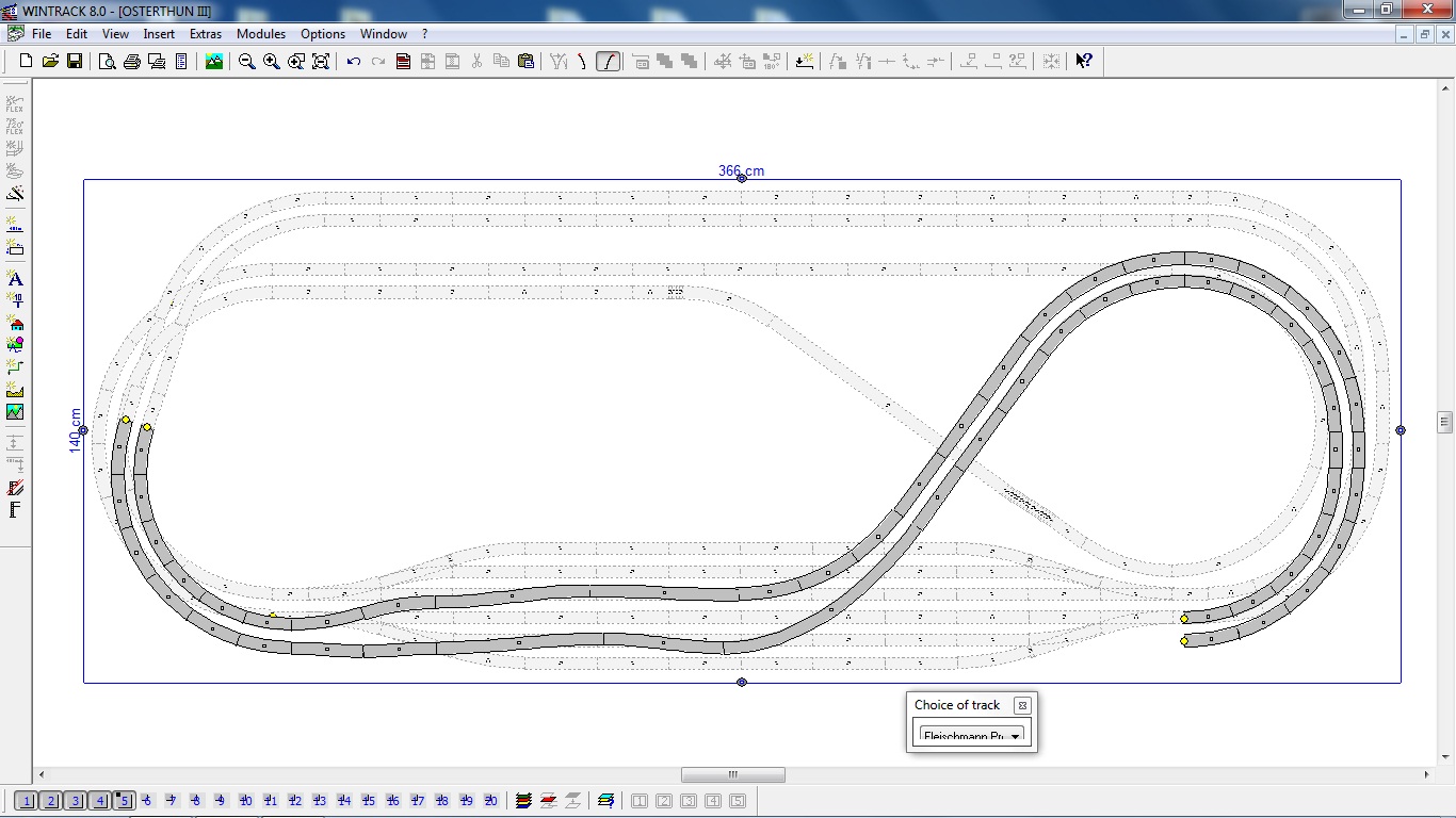

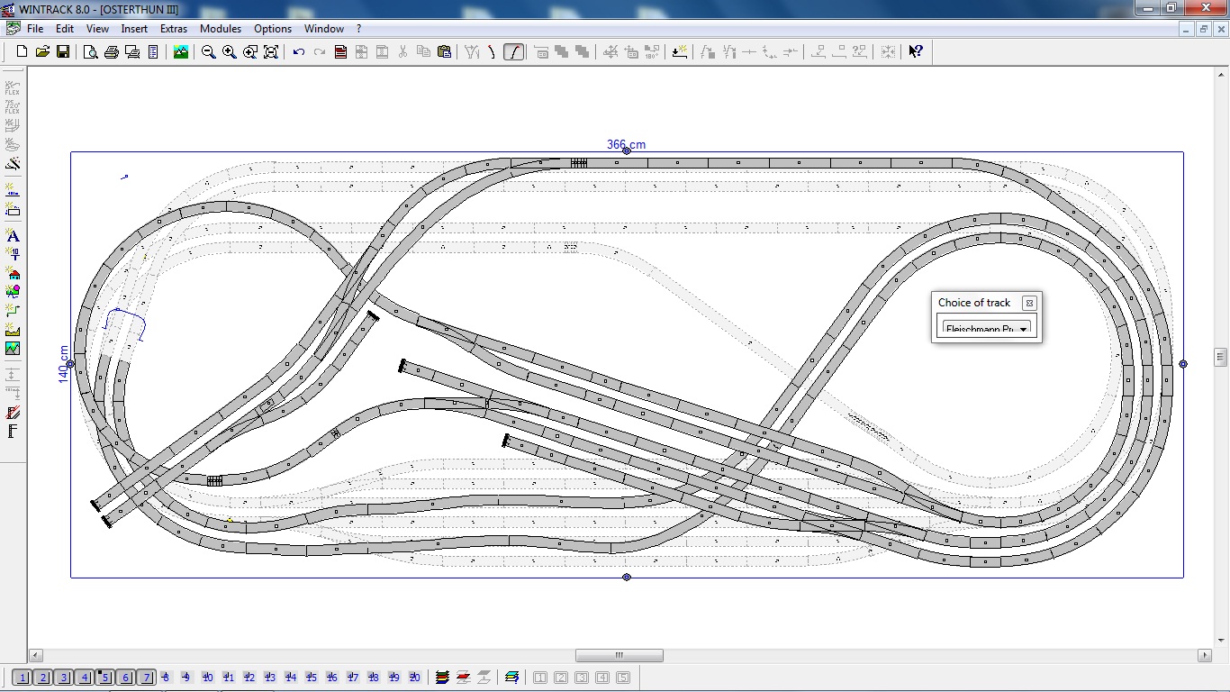

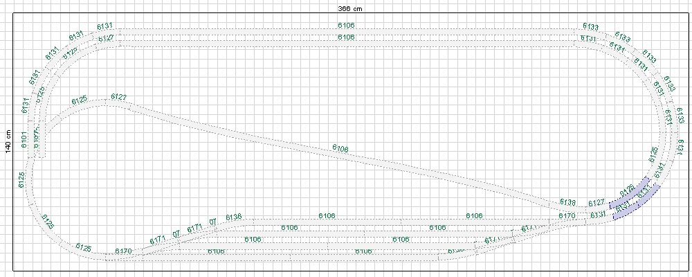

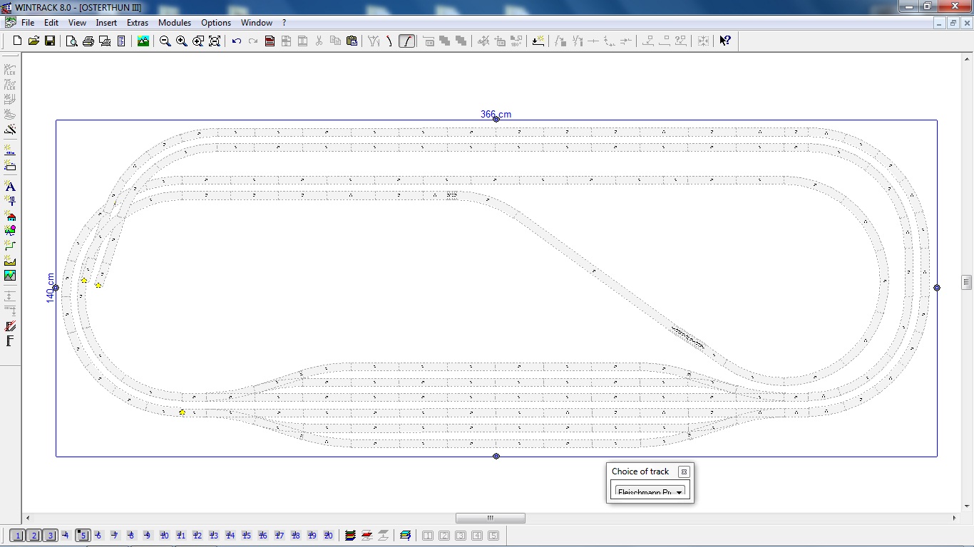

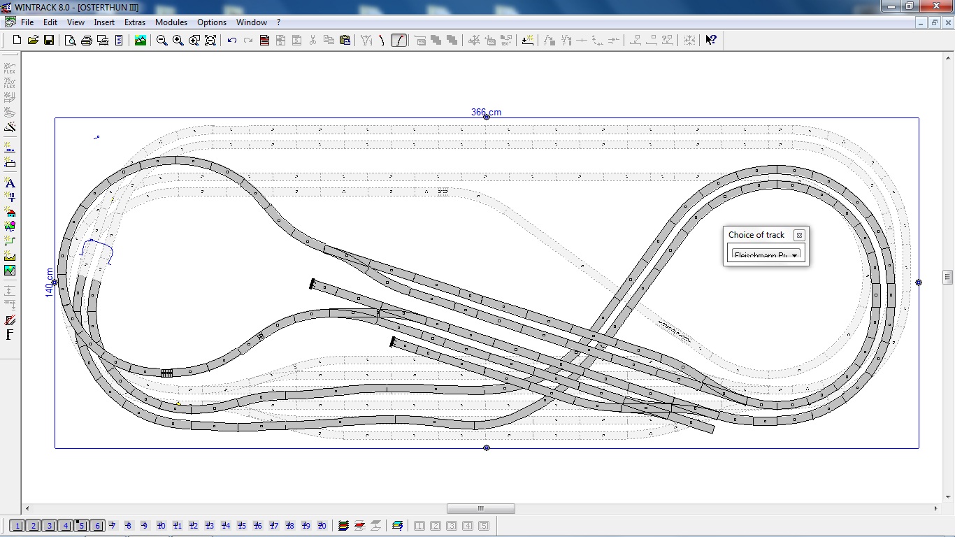

Bueno, mas de ochomil visitas y nadie dice nada, muy mal :lol:
Yo a lo mio, nueva vuelta de tuerca, ahora conservo las vias de paso del frente del diseño original pero yo siempre obsesionado en tener la estacion oculta en el frente, para mi la estacion detras es una desventaja y me gustaria evitarla a toda costa.
He sacado la curva que sube a la estacion termino del trazado principal con lo que ahora ya no es un inconveniente su cruce y por tanto la pendiente se reduce considerablemente.............se admiten comentarios, criticas o sugerencias.
Salu2

Hola Fran, a ver si me se explicar. Pero quizás como me entiendas me mandas más pa´lla que a tomar vientos.
De estos últimos diseños no me termina de convencer es que un tren salga de la estación por un lado y aparezca por el otro en poco tiempo, no se, no lo veo real.
Pero la verdad llevo un rato dándole vueltas y no veo como hacer ese "bucle" más interesante, a no ser que vaya tapado y le pongas una vía de estacionamiento, a modo de pequeña estación oculta.
La verdad es que tienes un buen follón. :roll:

Pues tú comentario es muy bienvenido, no me molesta en absoluto.
Sí quieres ver la estética y filosofía de la maqueta visita cualquiera de los enlaces a los que hago referencia más arriba.
Efectivamente ese retorno es muy corto, pero como verás va oculto y en el cabe un buen tren, mi intención sería poner un tramo aislado temporizado de alguna manera para que el tren permanezca ahí durante un determinado tiempo.
En general la filosofía de la maqueta es más bien estética, con pasos de tren singulares como el paso de las dos vías del "valle" y de muy fácil operación manual para rodar material ep. I-II más bien corto o mediano, algo más bien como una línea secundaria rural.
Cualquier consulta o sugerencia no dudeis en preguntar.
Salu2

Si, si, si llevo siguiendo este mensaje y los de Épocas I y II, y también he visto la maqueta a la que haces referencia y que te ha hecho cambiar de opinión.
Solo que viendo ese bucle no termino de ver una "explotación" fluida, eso es todo.
Esperaré ansioso tus evoluciones. ;)

Hola a todos,
Fran, a mi tampoco me convence ese lazo de retorno entre las vías de la estación por mucho temporizador que pongas.
Cuando hagas un diseño, siempre tienes que hacer una simulación y ponerte en el lugar que ya lo has construido y lo estas utilizando, tienes que imaginarte la maqueta funcionando, se que esto es difícil, pero hay que hacer todo lo posible por verlo en nuestra cabeza.
Entonces veras los más y los menos si el diseño tiene futuro o no a nivel de explotación, y si a ti te dara disfrute (esto es muy importante).
En este caso en concreto:
Sales de la estación, el tren se pierde inmediatamente metiéndose en el lazo oculto, apenas o prácticamente nada te puedes recrear en ver el recorrido del tren que acabas de sacar y aquí se acaba toda la historia, así una vez y otra y otra con todo lo que saques.
Lo mismo te ocurre después cuando salga del lazo y se meta en la estación, vuelta a no ver de venir el tren y disfrutarlo como entra en la estación y fin de la historia.
Por eso no me convence, es tremendamente aburrida y sosa esta zona. No se si tu lo llegas a ver y sentir.
Tienes que llegar a un compromiso en el diseño que cuando salga o entre un tren de la estación por lo menos veas el tren entero sin ocultarse la locomotora cuando el ultimo vagón pase por el ultimo desvío de la estación. Esto te dará unos segundos preciosos para poder recrearte el verlo entero de salir o entrar.
Veras que esto es un comecocos, bueno creo que ya lo estas viviendo.
Un saludo, Angel

La verdad es que llevais parte de razon, a mi desde un principio me gusta la estetica general del diseño pero ese retorno no me gusta nada :cry: ains!!!, que dificil es conseguir un diseño medianamente decente con tan poco espacio, al final hago un ovalo y a tomar por saco, "to" son problemas :(

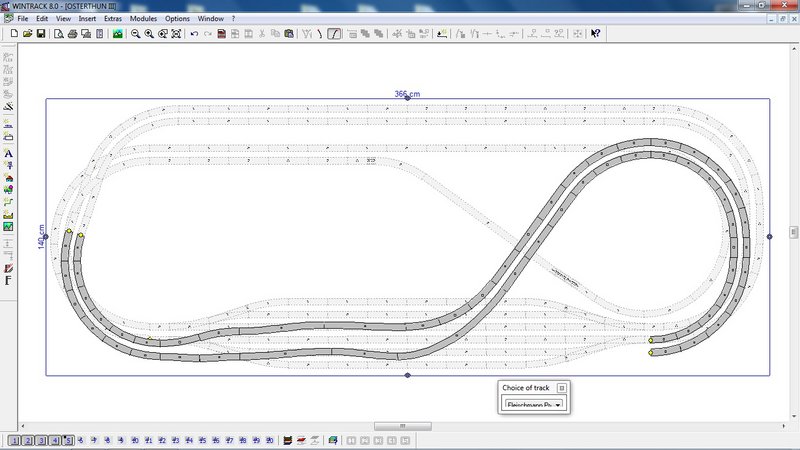

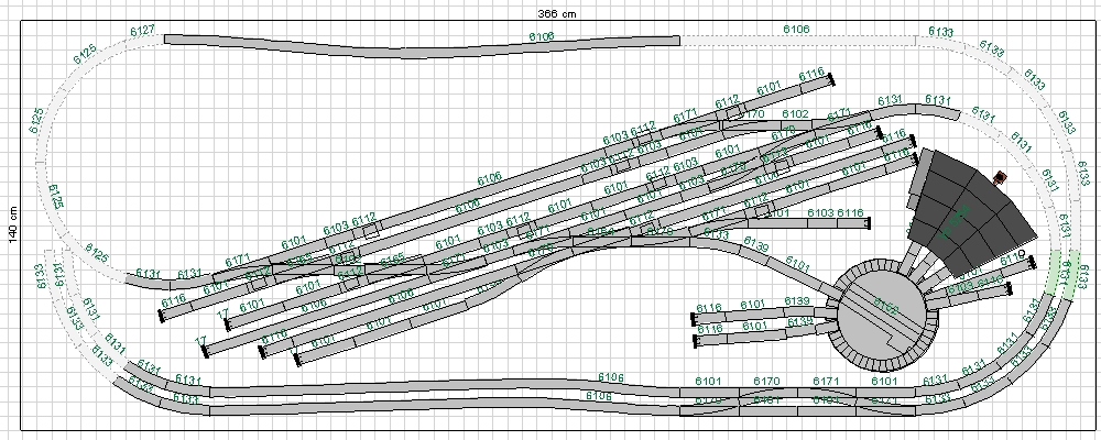

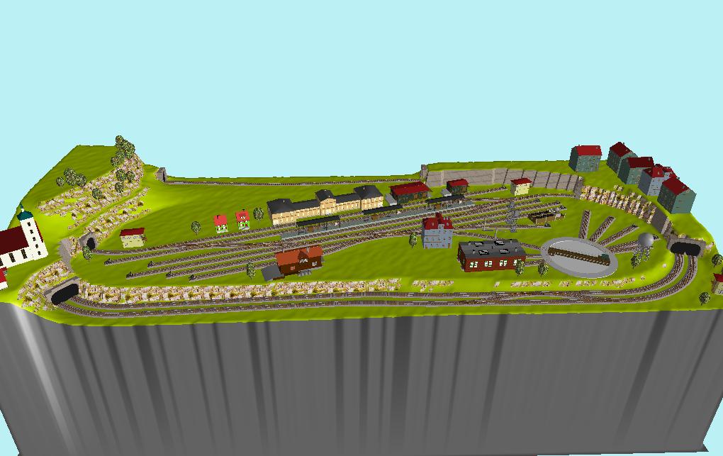

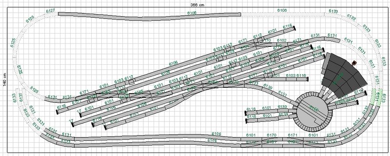

Bueno Fran, al final he tenido algunos ratillos para dedicarlos a diseñar un circuito en tus medidas. Ya sé que con un planteamiento nuevo sólo te valdrá la infraestructura y el tablero base. Pero creo que llegado a un punto muerto, lo mejor es partir de cero.
El diseño respeta tus medidas de 366 cm x 140 cm. Y también está pensado para cumplir las premisas de:
- Una estación medianamente importante con zonas de viajeros y mercancías así como un depósito de locomotoras con sus elementos de mantenimiento y un haz que se puede utilizar para la selección de composiciones de mercancías. Está en el nivel +200 mm.
- Una vía doble en plena línea para ver pasar los trenes. Y una vía sencilla para lo mismo.
- Una estación oculta, a respetable profundidad, de la estación principal. En el nivel 0 mm. Si bien, la vía doble pasa por encima de ella, aunque a más de 120 mm.
- No emplear ni agujas curvas ni triples.
- Radio mínimo oculto: 420 mm
- Radío mínimo visto: 483.5 mm
- Permitir un acantonamiento del circuito con una circulación autónoma contínua al ser un hueso de perro, es decir un óvalo.
Pasemos ahora a como veo yo el diseño. En principio es un hueso de perro con la estación oculta en uno de sus ensanchamientos (nivel 0 mm) y la estación principal en el otro (nivel +200 mm). Entre ambas una vía en pendiente del 2.34 % cuyas dos ramas, al juntarse en la zona delantera de la maqueta, simulan una vía doble. Después se separan en el nivel 179 mm para dirigirse cada rama a uno de los extremos de la estación principal. Una rama más directamente hacia la derecha de dicha estación y la otra recorriendo el fondo de la maqueta a nivel +200 mm para terminar en el otro lado. Estas dos ramas, a partir de las 4 agujas del frente de la maqueta suben con el 2.16 % (la de la rama interior) hasta que se separan en el nivel 179 mm alcanzando ambas, al final de sus tracks curvos la cota +200 mm.
Decir que esta pendiente del 2.34 % que nos da el plano no es real. Como sabes, en Wintrack las agujas no pueden estar en pendientes o, al menos, yo no sé como incluirlas. Si desde que sales del bucle de la estación oculta (tracks azules) hasta que se separa la vía doble (tracks verdes) subes uniformemente incluyendo en la pendiente las 4 agujas, la pendiente, yendo de la cota 0 a la 179 mm, se quedaría en el 2.11% (rama interior que es la de más pendiente). He empezado a subir en los track azules y no en los dos anteriores para dejar estos para la transición entre horizontal y pendiente. Quizá habría que hacer lo mismo sacando de la pendiente los tracks 6131 de entrada de la estación por la derecha y 6133 de entrada en la rama del fondo (junto a la 6106 recta) para hacer la misma transición. La pendiente variaría muy poco.
Supongo que te extrañarán las 4 agujas de la vía doble en el frente de la maqueta. Su razón de ser es, para las dos de la derecha, forzar la circulación por la derecha en la doble vía, se salga por donde se salga de la estación principal. También, si venimos de la estación oculta circulando por la derecha, permitir dirigirnos al lado de la estación vista que queramos (las dos agujas de la izquierda).
Con ello también simplificaremos la gestión de la estación oculta ya que, al circular en la doble vía por la derecha, siempre circularemos en esta estación oculta de izquierda a derecha.
En fin, si has sido capaz de leerte este rollo y decides seguir adelante con este diseño como base del que partir, me lo dices y paso a explicarte como concibo yo la explotación de la estación.
Saludos José María KPEV

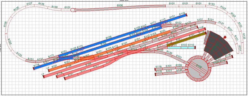

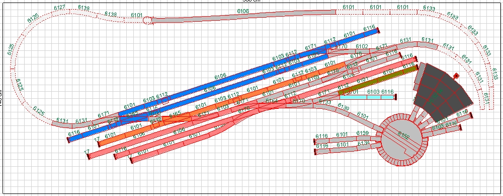

Fran, veamos la explotación de la estación tal como la he diseñado:
- Vías azules.- llegada y expedición de pasajeros de unos 130 cm (140 cm de andén – 5 cm al piquete de vías derecho y - 5 cm al izquierdo); la superior para el tráfico procedente de la derecha, la inferior para el de la izquierda (circulación por la derecha). Los tracks de desenganches están puestos tanto para abandonar un coche de final de convoy como para desenganchar la locomotora de cabeza para un cambio de la misma.
- Vía naranja.- llegada y expedición de mercancías (eventualmente también puede llegar algún tren de pasajeros ya que el andén central lo permite). 120 cm – 10 vm = 110 cm de composición. Los tramos de desenganche igual que los anteriores.
- Vías rosas.- haz de selección de mercancías o empalme industrial. Una vía de saco y, retrocediendo, tres vías para aparcar los vagones de mercancías (mínimo imprescindible para una selección). Podríamos formar composiciones de trenes de mercancías de unos 7 vagones cortos si utilizamos una locomotora corta (pongamos una T 3)
- Vía verde-caqui.- utilizada para los vagones de carbón y escoria que sirven al depósito de locomotoras.
- Vía azul claro.- para mantenimiento de locomotoras con foso de limpieza y escorias, arenero, aguada y, al final de ella, tubos de soplado.
- Vías grises.- acceso al puente giratorio con sus cocheras y vías de aparcamiento.
Creo que cuando se vean las vías de la estación con todos sus edificios, carbonera, fosos, casetas de señales, etc. no se verá tan densa. De todas formas, siempre puedes eliminar algunas vías de haz de selección; pero te aseguro que, para mí, la descomposición y nueva composición de trenes de mercancías es de las maniobras más gratificantes a realizar en una estación, por lo que siempre que puedo intento incluirlo en un diseño, máxime cuando en H0 tenemos el pre-desenganche que la hace más real.
En el diseño general, he modificado el tramo visto de la parte superior de la maqueta, que llega a la estación por la izquierda, para alargar las vías en túnel de la izquierda con objeto de que quepa todo un tren dentro de él (180 cm) pudiendo ocultarlo ahí hasta cuando queramos.
En cuanto a la decoración con Wintrack, es una pena lo límitado de los dibujos 3D. En la esquina superior derecha he querido simular un pueblo, en la inferior izquierda una zona residencial y en la superior izquierda yo pondría un castillo o pueblo amurallado, que es algo que me encanta pero que no tiene Wintrack. Creo que, a pesar de lo que ocupa la estación hay sitio de sobra para la decoración.
En cuanto a la rotonda, he puesto la de Vollmer porque creo que es la que menos ocupa y el sitio es muy limitado. Ya sé que te gusta más la rústica de Kibri, pero no sé qué tal quedaría con un puente giratorio de la importancia, en la vida real, del grande de Fleischmann, propio de una estación medianamente importante. De todas formas habría que medir muy bien el espacio para meterla ya que es crítico, aunque siempre se puede acortar el track 6101 de acceso a ella con lo que se desplazaría en dirección noreste.
Creo que no hay ningún problema de alturas en los cruces de vías a distintos niveles pero repásalos por si me hubiera equivocado.
Ya me contarás como lo ves y si te sirve.

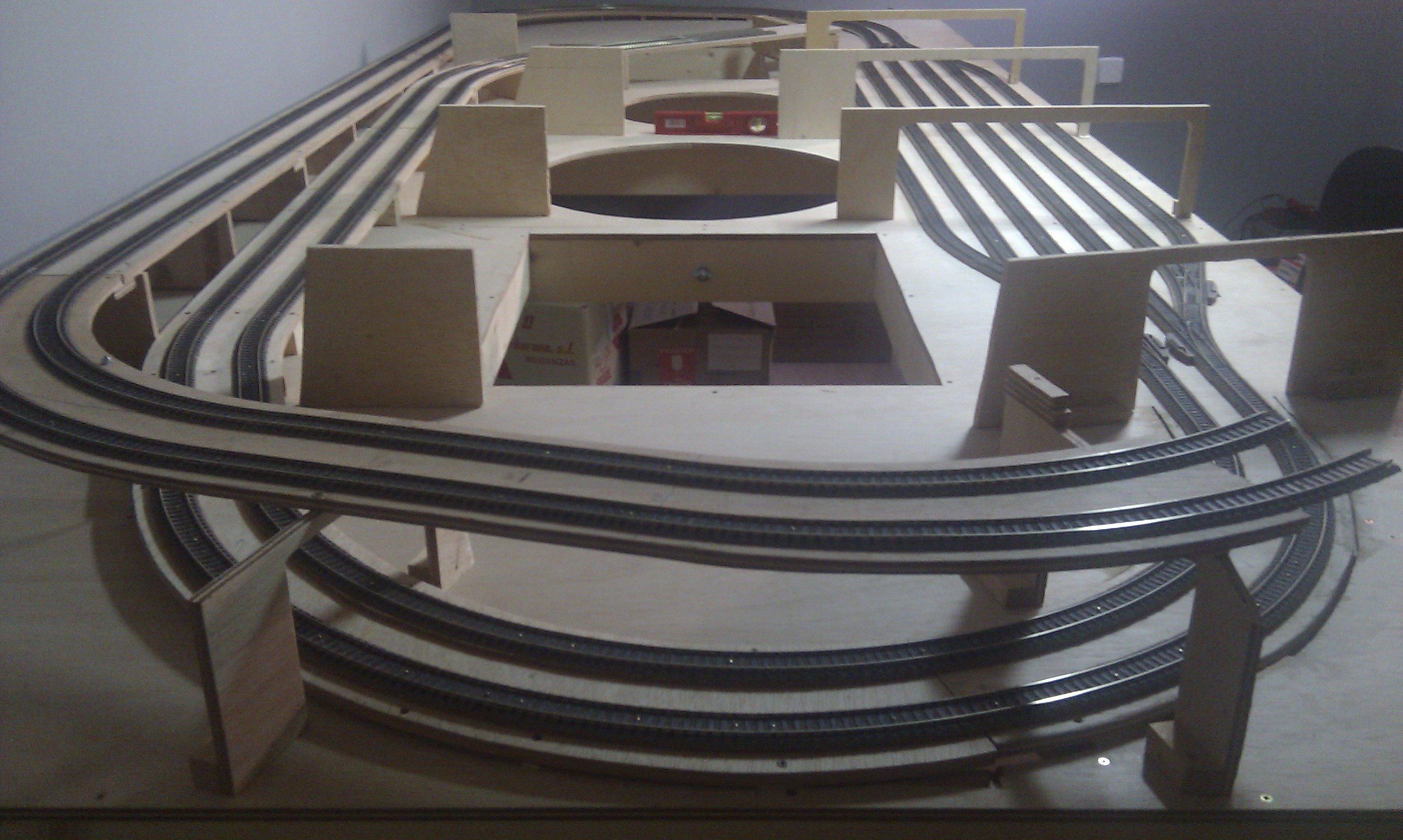

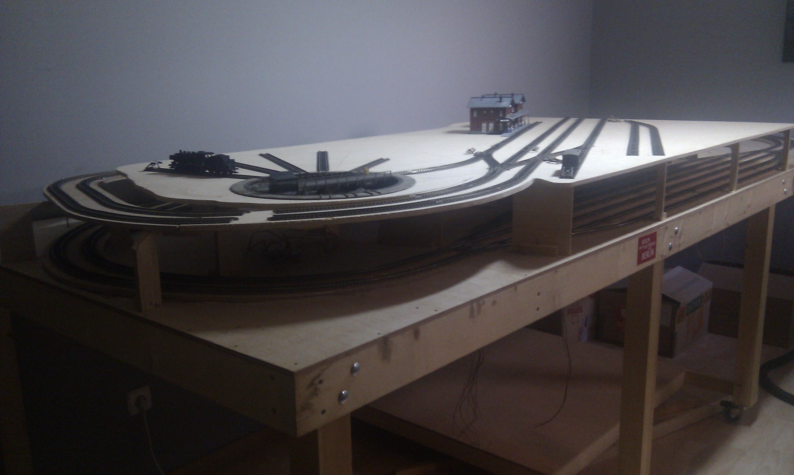

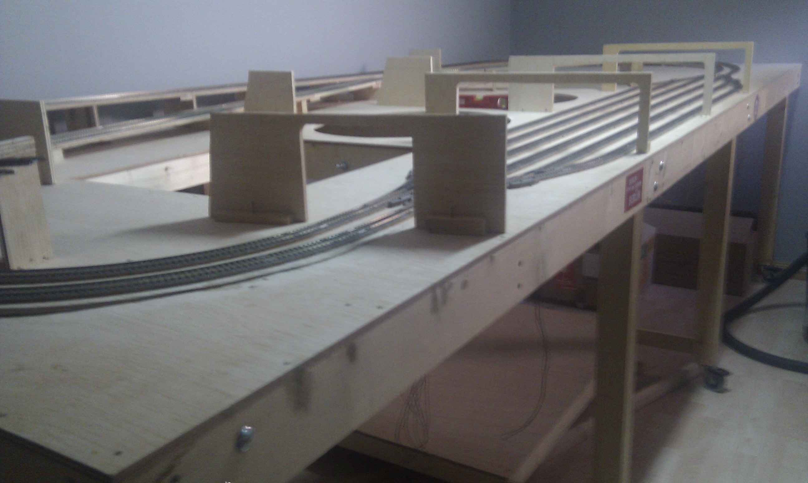

En un par de tardes, que si corto por aqui, que si atornillo por alla....
Mensajes: 1591
Registrado: 07 Jun 2009 23:24
Mas palitos.......

Esto se anima! Pues te ha cundico un montón!!, se ve bien esa rotonda que ya ha empezado a hacer pruebas con una G8?
Saludos y ánimos que tienes el circuito báse en nada.

Si señor como dios manda otro par de tardes y la tienes :lol: :lol: :lol: :lol:

Que pinta mas buena tiene :o
Animo ;)
