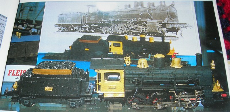

Yo también tengo esta Fleischmann.
SB-modellbau tiene un kit de remotorización, que va dentro de la caldera, permitiendo que el motor no vaya alojado en la cabina, mejorando mucho la estética del modelo y sobretodo haciendo más real el modelo ibérico. Es un poco caro.

Hace unos días ví la foto del kit de adaptación de M y T y no consigo recorgar donde.... :?

De quien son las siglas de MIT?, a ver si encuentro información del KIT,¿salio en alguna revista?

Salió en Maquetren, te envio una foto de un modelo con el kit cplocado. Espero que te sirva.

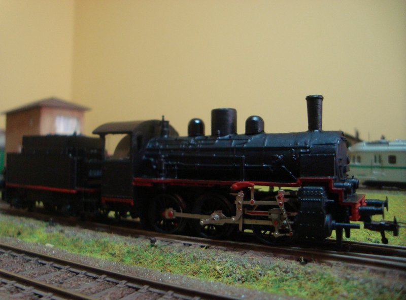

Pintureos a parte (que tampoco está como para dispararse en la sién, caramba), poniendo juntas estas vistas de la real y tu modelo, que tú posteaste por separado, no cabe duda de que se da un parecido notorio y razonable. Es una muy digna aproximación y cuando le añadas (que se los añadirás, je, je) unos detallitos más (tapa de chimenea, farol superior....) aún lo será más....

Creo que un buen retoque a la bancada le hará falta. Según veo la parte lateral muere directamente en la parte superior de los distribuidores de los cilindros. De ahí baja directamente a la planchada delantera donde ya se encuentran los topes. Sin escalones. La que tienes parece tener una escalera. Dale duro ratonuco :D

Podrías probar a dejar en negro la parte más discordante de la bancada. La he pintado en negro sobre tu foto y, aunque es evidente que en "3D" no será idéntico el efecto, esa diferencia queda menos aparente que si la resaltas con rojo...

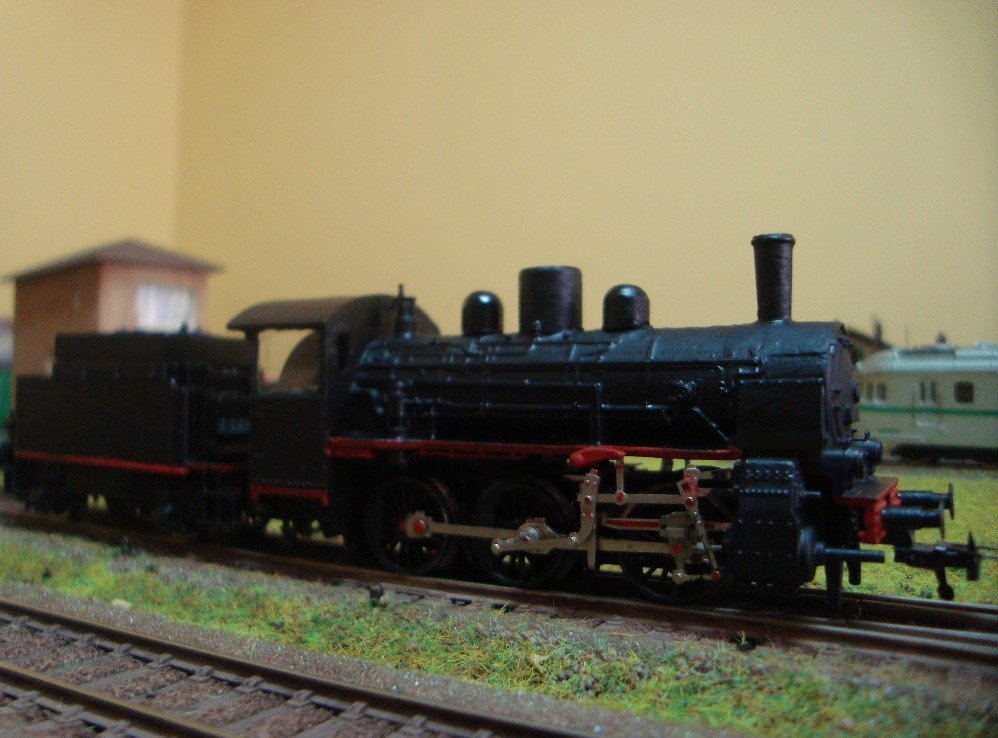

Con estas fotos doy por terminado el modelo. Las pequeñas imperfecciones de la pintura de la bancada, no se aprecian absolutamente nada en la realidad. El farol está negro con el triángulo dorado y plateado el interior del triángulo.
A ver si mi amigo Juan Carlos me echa una manita en la confección de las placas de esta 030-2519 030-2526. Ya veremos con consigo una placa ovalada o parecida de fabricante Cockerill.
Nen
PD: Es posible que en origen la bancada fuera en negro y todavía lo estoy valorando, pero pienso que ésta puede ser la versión que pasó a RENFE.
