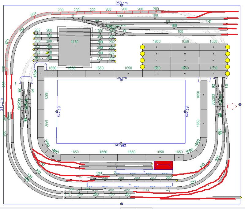

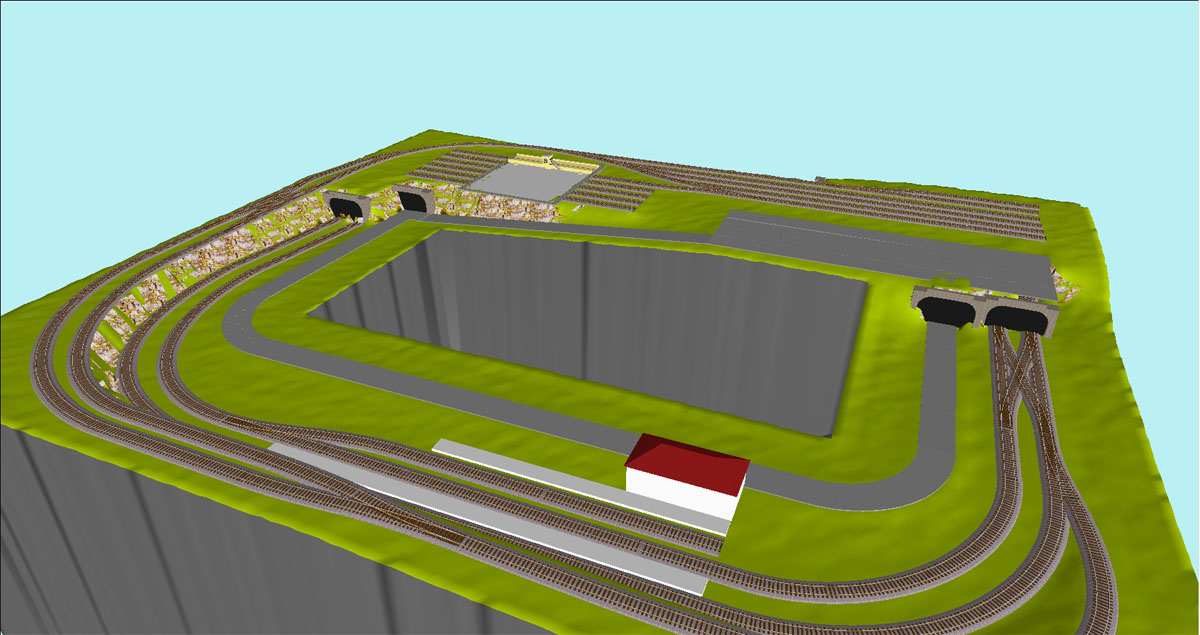

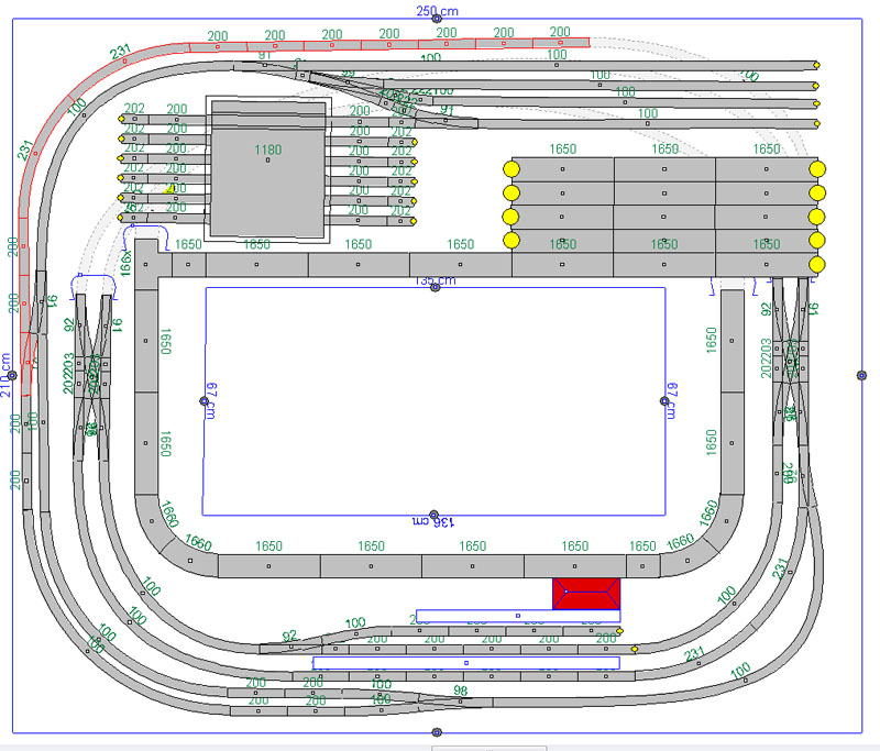

Despues de darle mil vueltas mas una, he decidido aprovechar toda la habitacion y dejar un hueco en el centro para mi.
La maqueta va subida al techo, mediante un motor y unas poleas que ya tengo medio instaladas.
Las medidas son 250 x 210, escala H0 y digital.
Como podeis ver, basicamente es un ovalo con doble via y una estacion de paso, nada especial, estacion y anden. Pero la zona mas destacable es la playa de vias de cargas, por que excepto mi 440, el resto son locomotoras y vagones de mercancias. Esta zona ademas tendra una plataforma para aparcar y llevar a talleres las locomotoras. Ademas se ve una posible carretera y un parking para camiones, seguramente la reducire para poner mas vias, ya veremos.
La zona de carga tendra 2 entradas desde la via principal, ya que quiero poder entrar y/o salir siempre de cara, sobre todo por que voy a poner solo enganche en un lado de la locomotora y dejar el frontal con todas las mangueras, etc...
El material ya esta pedido y en camino (Peco Electrofrog codigo 100), pero aun asi, si veis que me he dejado algo imprescindible o hay que cambiar algo por que no va a funcionar, sois libres de opinar, por que todas las ideas seran bienvenidas.

muy buen diseño felicitaciones pero, yo intenaria el ultimo desvio de abajo, que esta en mitad de la estación retrasarlo un poco mas y el desvio que da entrada a esa via, lo quitaria y en su lugar, cambiaria el desvio que tiene arriva por uno en cruz ;)

Podria cambiar los desvios en x de la via principal izquierda para subirlos a la de cargas, y abajo dejar recta sin mas.
Lo que comentas del desvio en Y, desde ahi hacia la izquierda es totalmente plano, por si aparco vagones no se vayan corriendo. Desde el Y hacia la derecha hace pendiente hasta la via principal, que esta a su vez tambien hace pendiente hacia el tunel debajo de cargas. ¿Tu dices de prescindir esa entrada?
Nunca un diseño es el definitivo...

esta hecho con paint, puesto que las electrofrog no me salen en el wintrack :evil: basicamente es retrasar los desvios, sustituir algunos por desvios en curva y añadir alguna via mas ;)

Gracias por las ideas. En la estacion no tengo claro si pondre mas vias, lo vere sobre la marcha.
He retocado un poco el diseño ampliando a mas vias de carga, dejar sin desvios la via principal a la izquierda y poner cruce en cargas donde antes solo habia un desvio.
Lo que me tiene preocupado es la nula (excepto tu ayuda) opinion de los demas foreros. Me da miedo que esto sea una impresionante cagada y nadie se atreva a decirlo.

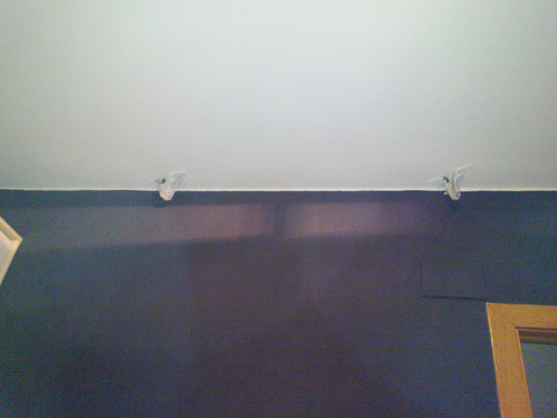

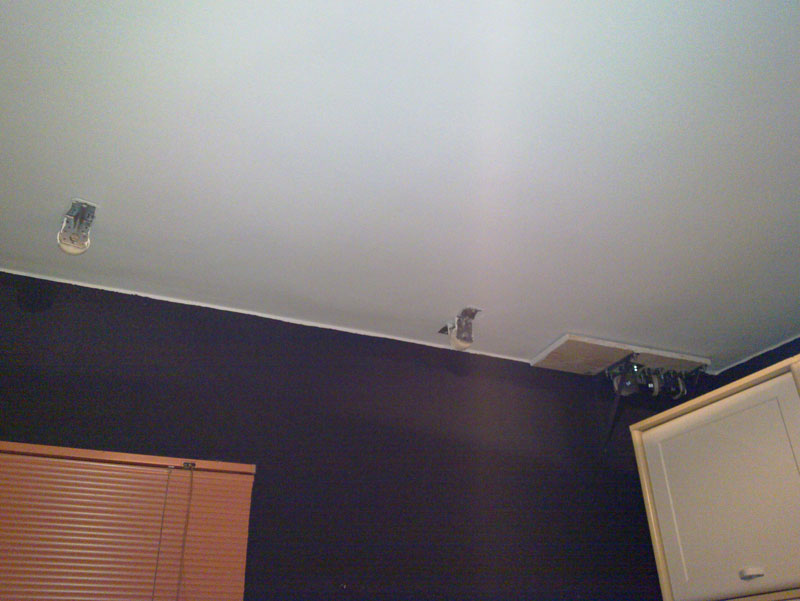

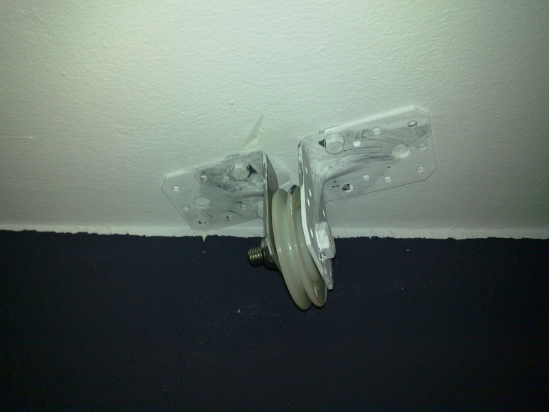

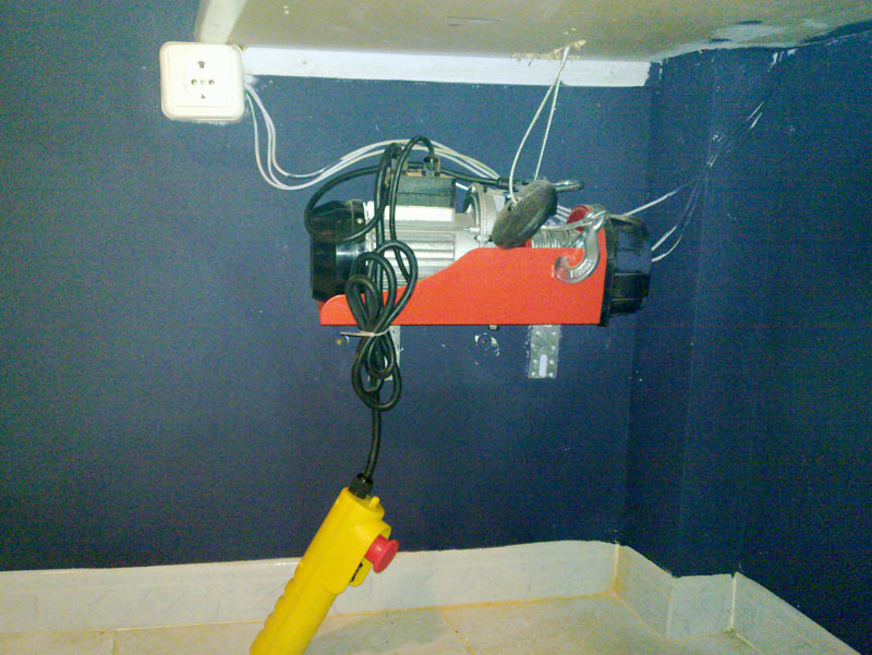

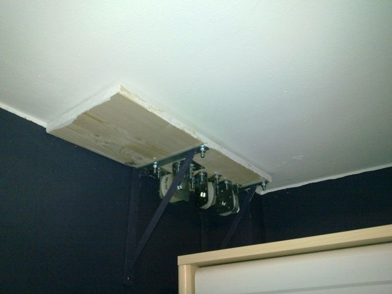

Fin de semana fructifero, aunque tuve un virus llamado "yaque", ya que me ponia a hacer agujeros y enguarrarlo todo, ya que la maqueta ocupara todo el techo, ya que la pintura esta un poco mal, tambien me ha tocado pintar la habitacion.

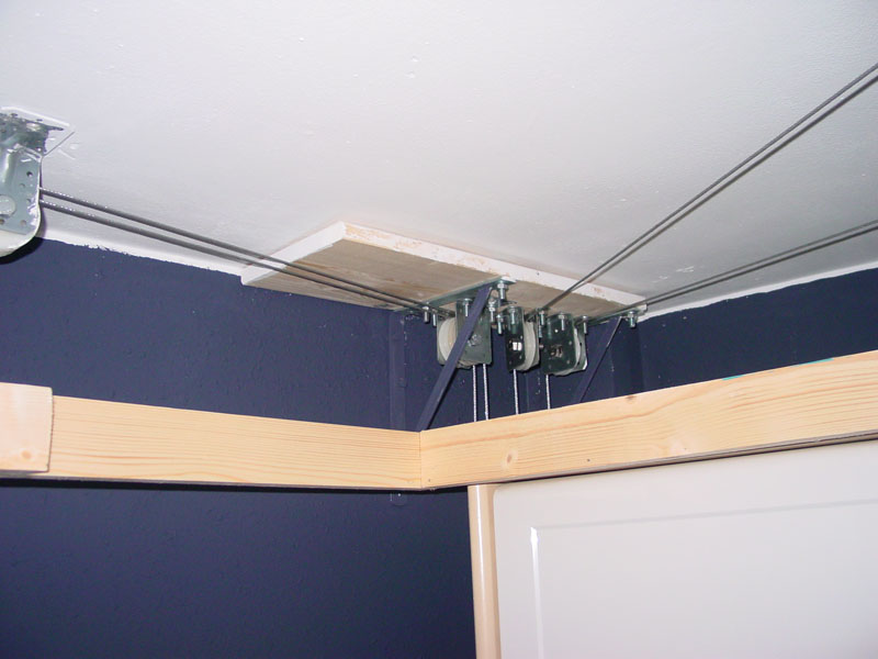

He montado el motor debajo el escritorio (tengo una encimera de 2.50 m a modo de escritorio), conjunto de poleas que van sobre el motor y las 4 poleas que van encima de la maqueta.
He tenido que montar las poleas que van encima del motor en una base de madera con angulos, por que cada vez que agujereaba esa zona, encontraba varillas y era imposible de instalar directamente en el techo (al lado de una columna y en la fachada del edificio).
Proximo paso, montar el bastidor y acto seguido atarlo a los cables que lo aguantara.
Motor
Conjunto de poleas sobre el motor
Vista general poleas motor y de un lado de la maqueta
Poleas del otro lado maqueta
Detalle de una polea

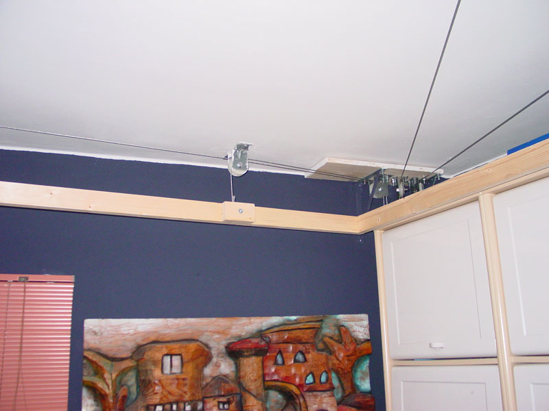

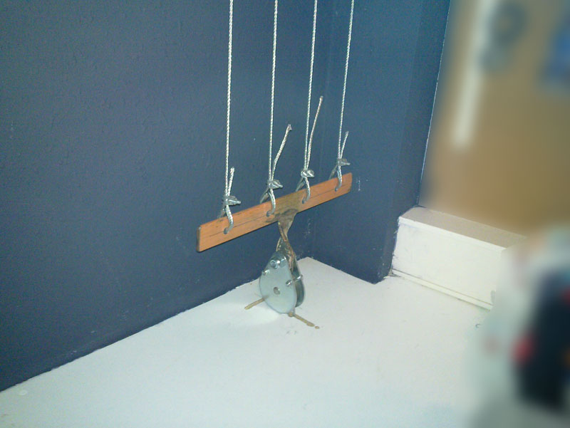

Avances del fin de semana...
He echo el bastidor externo y ya lo he colgado y probado. Añadire un tensor a cada cable donde se juntan en la polea del motor para poder afinar la altura de cada esquina y que quede todo bien nivelado.
El bastidor un poco de lejos
Detalle de las poleas con los cables
Polea que viene del motor cuando la maqueta esta en el techo
Polea que viene del motor con la maqueta ligeramente bajada

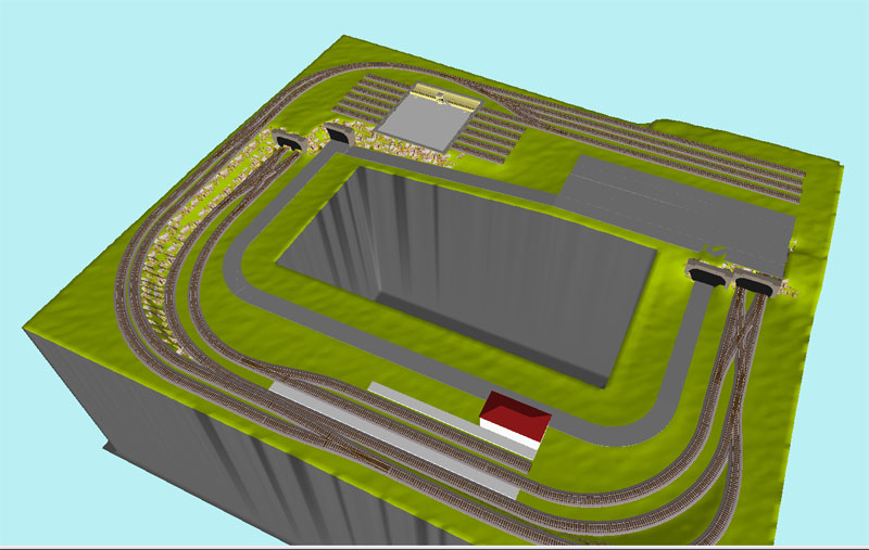

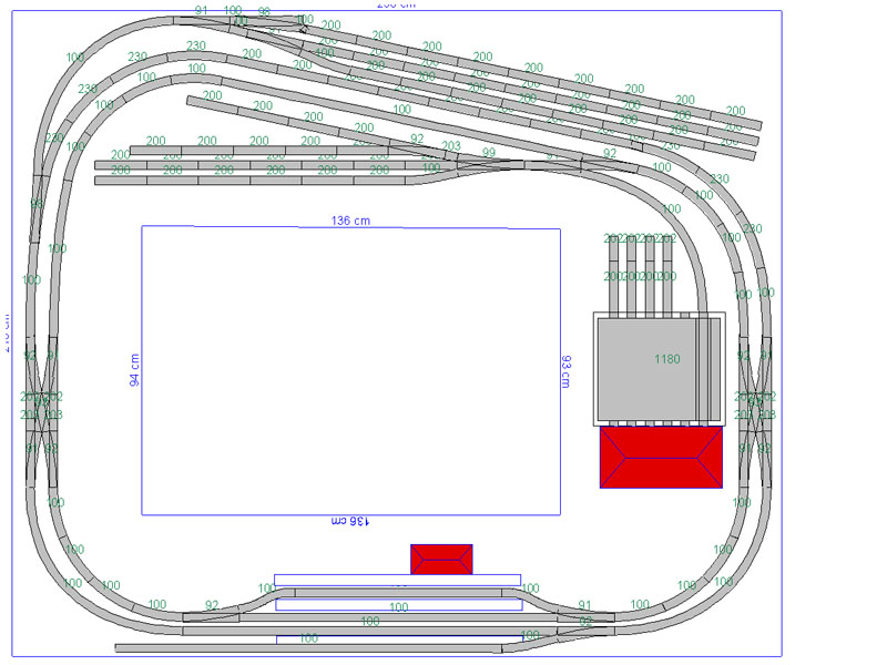

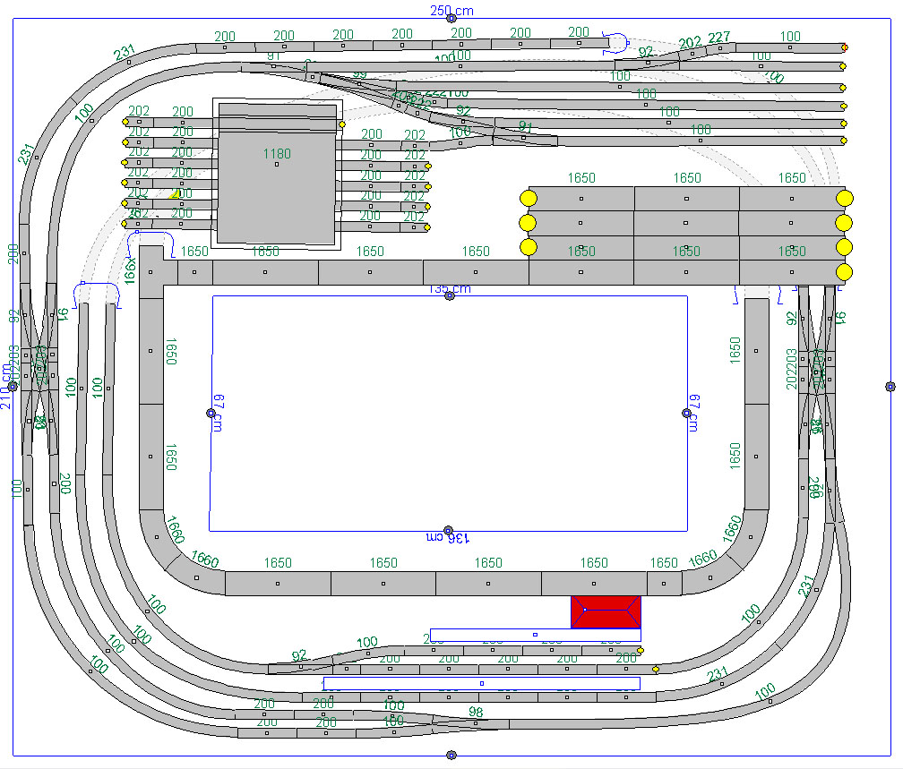

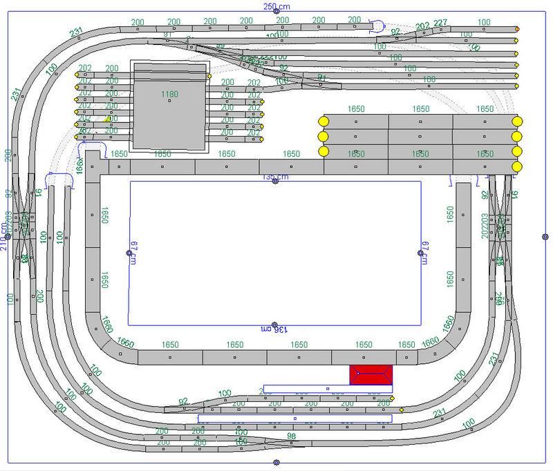

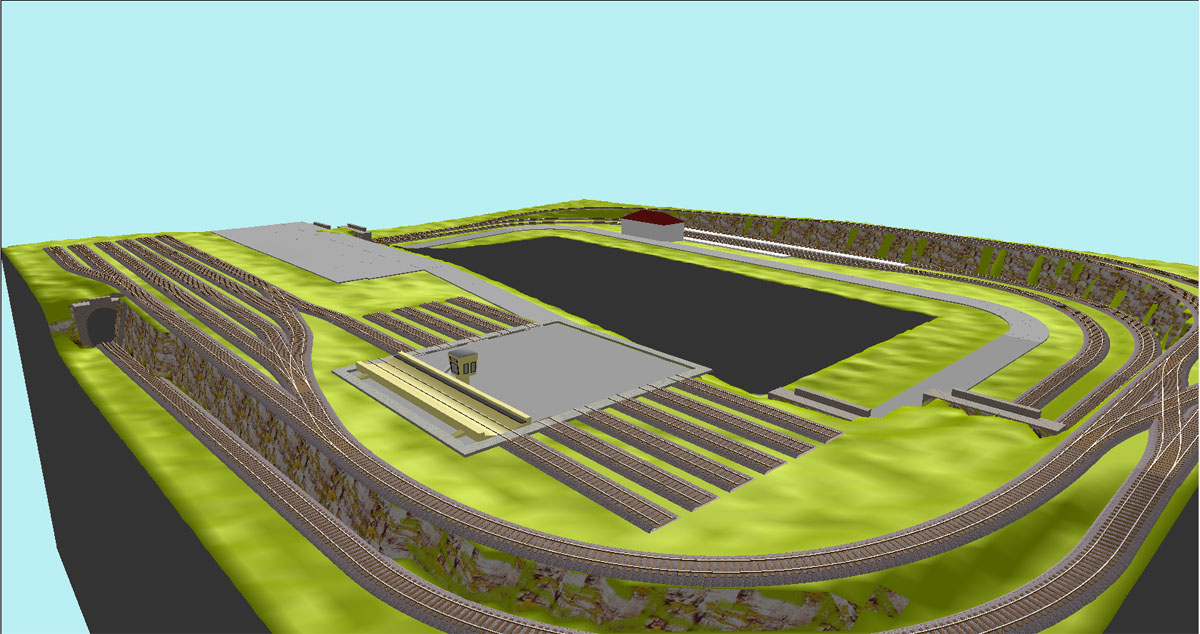

Al final la realidad se impone y es imposible tener dos niveles, por lo que el trazado ha sido cambiado por completo y sera totalmente plano.
Empiezo comentando que he cambiado el sistema de anclaje a la polea principal, por que se desestabilizaba la maqueta facilmente, y ahora es una anilla donde salen todos los cables juntos.
Tambien podeis ver el trazado definitivo.
Una zona de carga arriba con 3 vias destinadas principalmente a portacoches y camiones, con una cuarta que se usara si encuentro una cosa que tengo en mente que ira en ese "descampado".
Otra zona de carga en medio, para bobineros y otros.
Estacion con 2 andenes adicionales, no hagais caso a esas curvas de los andenes, es un dibujo.

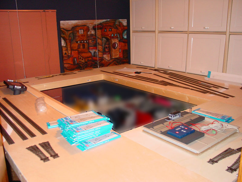

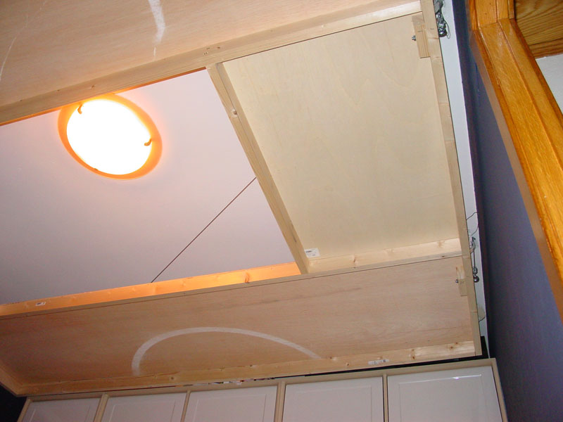

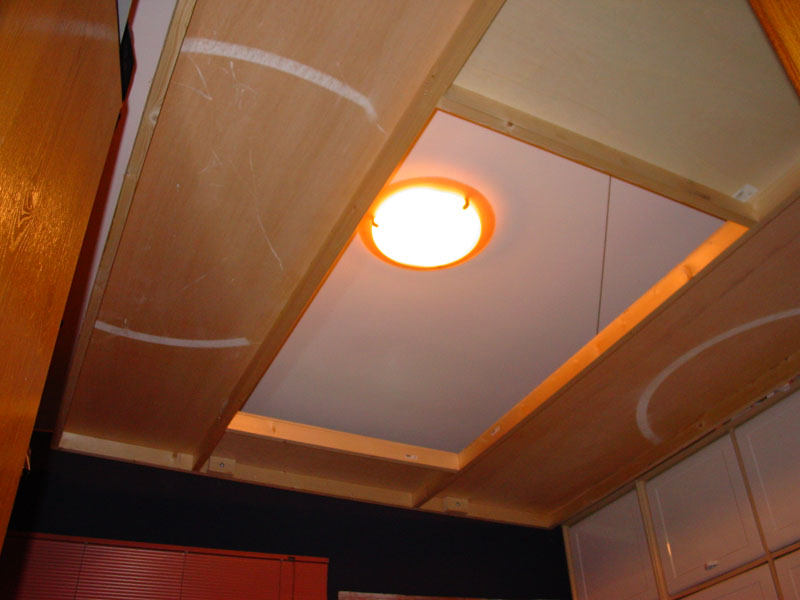

Tambien adjunto fotos de como se ve la base subida al techo y bajada a la altura casi normal (1.30 del suelo) aunque puede bajar hasta 1.10 del suelo.
Comentarios, ideas, criticas, o lo que sea (pero algo, que parece que esto no le interese a nadie) sera todo bienvenido.

Una lástima quedarte sin los distintos niveles, supongo que la altura te la ha limitado.
Me ha costado entender el tema de las poleas, pero ahora ya lo veo claro. No te puedo decir nada del diseño, pues aún ando en pañales y babeando viendo vuestros montajes. Así ánimo, que aunque algunos no opinemos seguimos atentos vuestras aventuras.

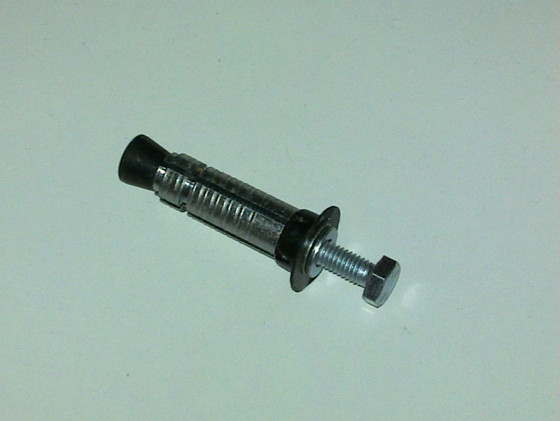

- Pregunta tonta ¿Que tipo de "tacos" has utilizado (metálico, blanco, tipo fisher u otro), para las poleas y para la base de madera de las poleas de la esquina?

Los tacos de sujección al techo son fischer de 8 mm. de diámetro, empotrados en hormigón. Según fabricante, tiene una resistencia a tracción de unos 100 Kgs. o sea que los 9 podrían sostener una maqueta de 900 Kgs. aprox. (el motor aguanta menos). Realmente lo probé personalmente colgándome yo (peso 80 Kgs) de un anclaje y sin ningún problema.

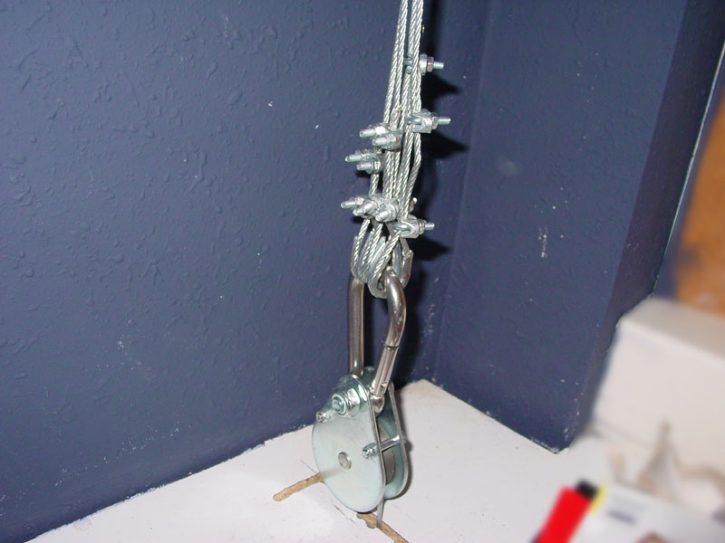

Son todos metalicos como los de la foto adjunta, tanto pared como techo.

El mayor problema es la altura que me queda disponible, que son 19 cm. Eso implica que en la parte superior, que tenia prevista como zona de cargas, no cabe ningun edificio ni decoracion demasiado alta, vamos que si me decido en poner catenaria, no podria. Si tenemos en cuenta que la plataforma de las locomotoras llevara algun tipo de edificio Taller, no queria estar quitando y poniendo decoracion cada vez. Ademas, la via principal quedaba cubierta durante mucho de su recorrido, y eso tampoco me convencia al 100%. Todo esto viene limitado por los armarios que se ven en la foto, que son inamovibles. Si no estuvieran, quien sabe.
Ahora con este recorrido, creo que tengo juego en las dos zonas de carga bien diferenciadas (no para tirar cohetes, pero bueno), doble via principal siempre a la vista, y como mi material es de carga (excepto una 440), y como me gusta que los trenes de carga no vayan rapido creo que "va a parecer" mas largo el recorrido.
