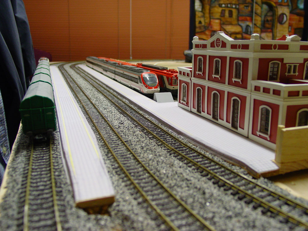

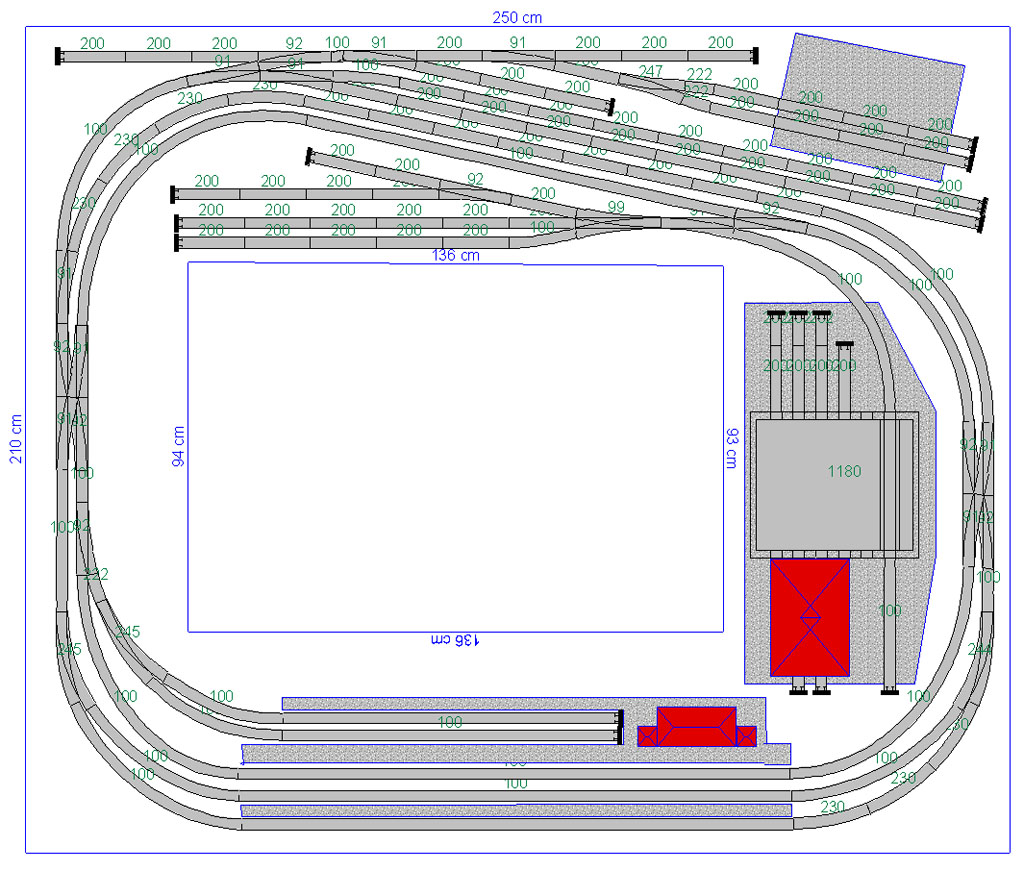

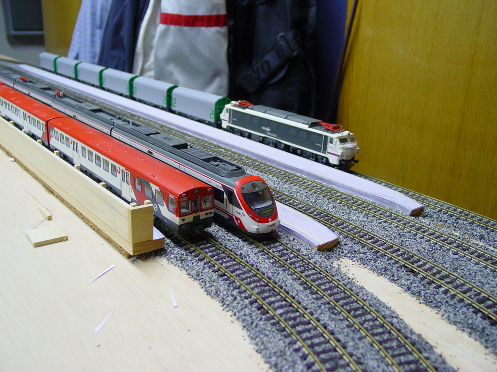

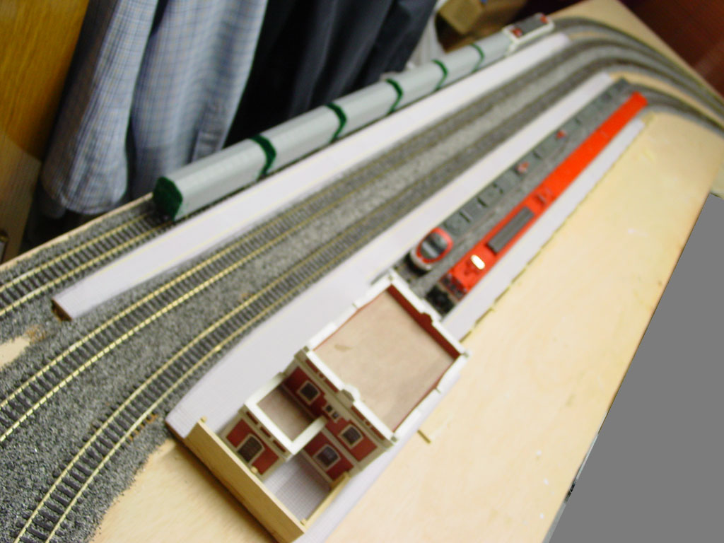

Cuando diseñas una maqueta sin experiencia, al usarla ves los errores. El mayor problema fue pensar que queria una estacion de paso tal y como la hice (foto del antes)
pero luego ves que si esta la via ocupada no puedes hacer rebases ni nada de nada. Por eso me hice los desvios con cruce que mostre en otro post y ahora el trazado definitivo es como el de este esquema (aproximado, como todo es via flexible es dificil reproducirlo en el wintrack)
Como se puede ver, ahora tiene una via exterior de gran longitud que permite hacer rebases, gracias a los desvios con cruce de los laterales. Estos permiten vengas de la via que vengas, buscar una tercera via para efectuar un rebase.
Ademas, ahora la estacion tiene 2 vias muertas en su lateral, tal y como esta en la estacion donde resido. Estas vias muertas miden un metro para que quepan perfectamente el 440 y el Civia en linea recta.
Ya esta todo echo, a falta de la via exterior, que pondre entre hoy y mañana, y enseguida os pongo fotos reales para que si lo deseais, podais ver el resultado.

Veo que al final me hiciste caso con la estacion, ahora esta mucho mejor y asi si se pueden hacer servicios de viajeros, parece que tambien has mejoraro la zona de carga :)

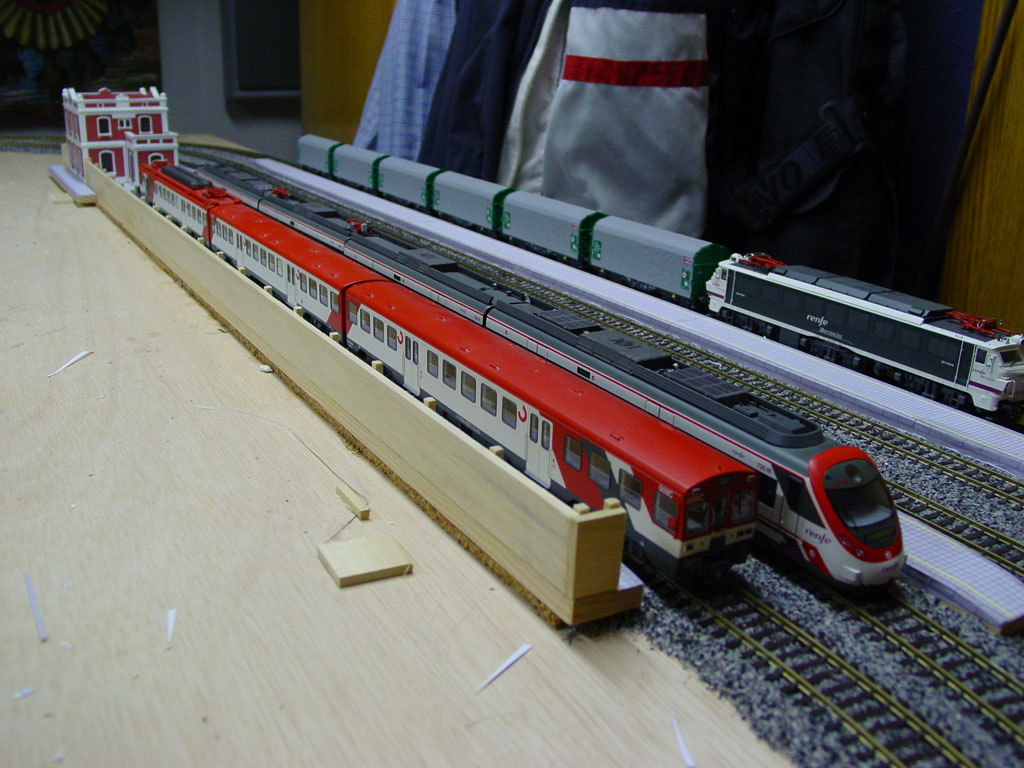

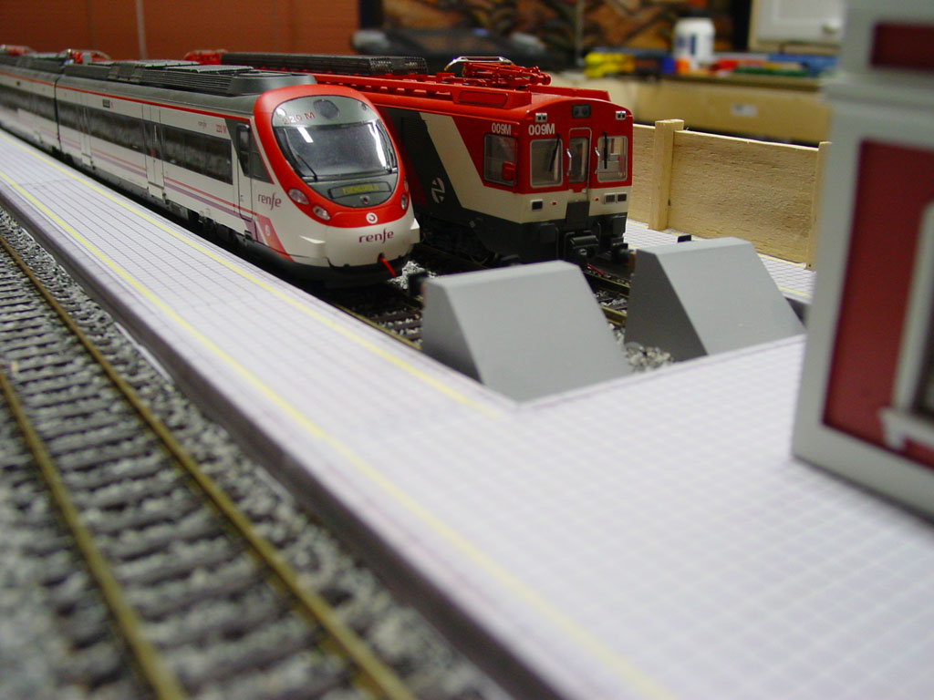

Y este es el resultado de remodelar la estacion, evidentemente el trabajo esta inacabado y tiene detalles muy mejorables.
Agradecimientos a Jordi (269069) por la ayuda prestada.

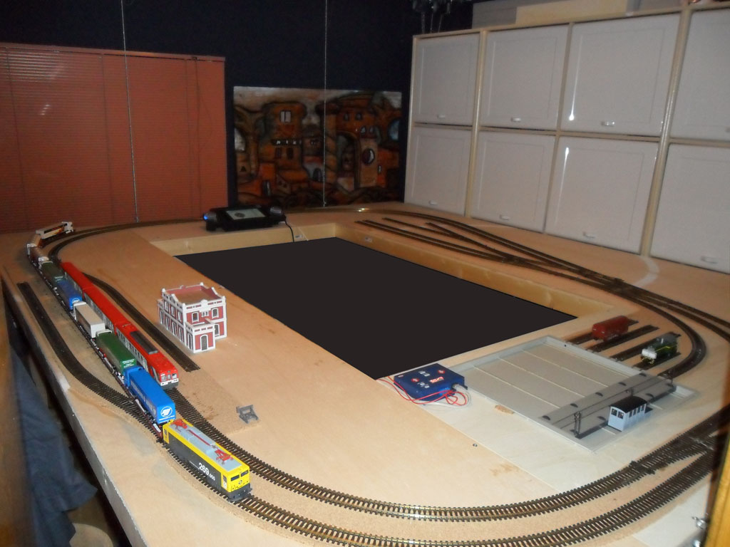

El ultimo avance ha sido el siguiente: Talleres, "hormigonar" el suelo dejando las vias empotradas. Pintar, envejecer (mi primera vez con un aerografo) y vallar el recinto. Mañana realizare algunas fotos y las subire, por ahora un video.

Aunque la parte superior de la maqueta esta algo estancada, la inferior ya tiene todo el cableado terminado.
