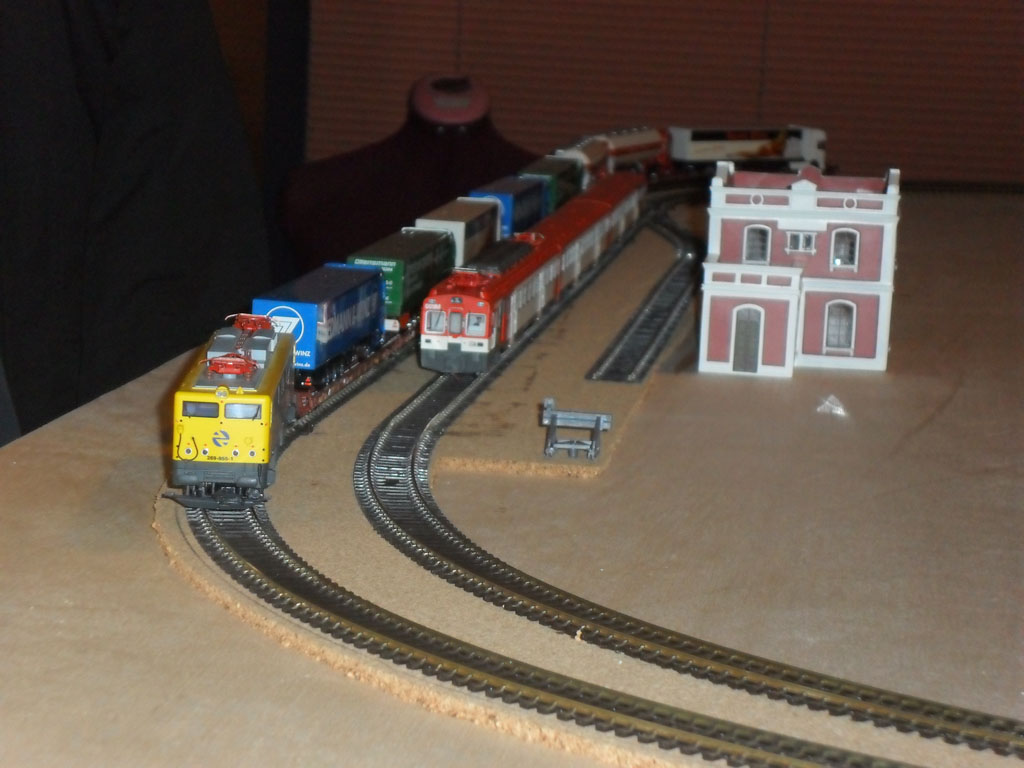

Ya tengo lo que seria el ovalo principal en funcionamiento. Aqui un brevisimo video echo con el movil.
Mañana intentare mostrar la maqueta entera, y sobre todo, como sube y baja.

Queremos ver más fotos y vídeo. La verdad es que se ve con muy buena pinta.

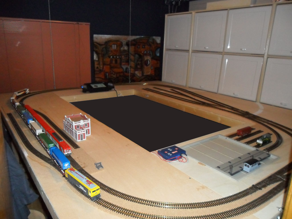

Este fin de semana he puesto las vias muertas en una de las zonas de carga y el acceso y vias a la plataforma.
He tenido 2 chascos:
El primero menos grave, es que en los cruces que van de una zona de carga y pasan por las vias principales hacia la otra futura zona de carga (a modo de atajo), la Roco 319 produce cortocircuito, deduzco que por las ruedas demasiado anchas. Solo pasa al cruzar, no al ir por la via principal.

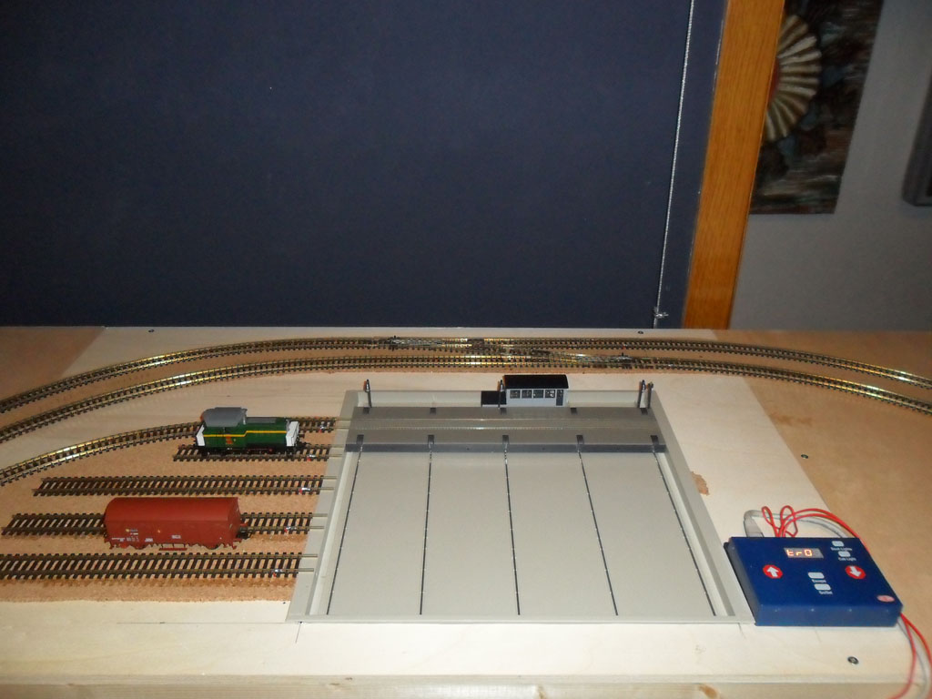

El otro, ya mas grave, es en la plataforma. La zona central entre los 2 railes simula que esta tapada por "madera". Pues esta madera es muy ancha, mas que las ruedas y la locomotora se monta levemente sobre ella y un lado no llega a tocar al rail, por lo que la loco se para. Ahora mismo no tengo ni idea que solucion le podre dar, a no ser que cambie los railes por codigo 100.
Por lo demas, bien, ahora no hare gran cosa durante unas semanas, esperando que llegue una cosa que montare en la otra zona de carga, y segun medidas, etc... hare una cosa u otra.
Aqui teneis alguna foto. Si veis fallos, es mi primera maqueta.
He echo algun video, grabado con el movil. Si veo que son potables, los subo y publico en un rato.

Pues bien, despues de estudiarme bien la plataforma y ver que la unica solucion viable es cambiar los railes, me he arriesgado y al final he ganado yo.
Despues de quitar unos 40 tornillitos, mover cosas con los cables tan cortos que hay dentro (que mania de dejar los cables cortos), etc... pude quitar los railes viejos. Luego, montar el primer rail nuevo entro bien, dificil pero bien, pero el segundo no se que pasaba que empezo a romper los mini enganches que tiene y ya veia el final muy negro, pero tambien lo solucione. Espero que este no se despegue. He usado railes codigo 100 de Peco, que es lo que tenia a mano y ahora funciona a la perfeccion y no hay ningun problema con ninguna locomotora.

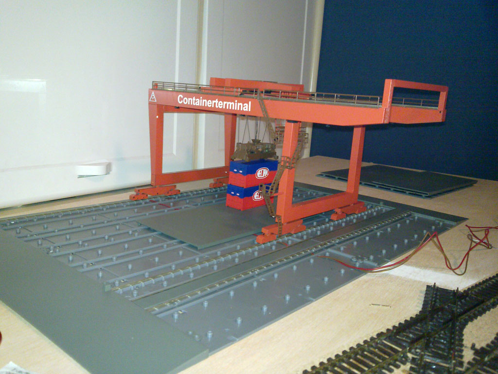

Por fin ha llegado. Ya puedo empezar a preparar la otra zona de cargas.
Nota 15 Oct 2010 15:53
Mensajes: 614
Registrado: 06 Jun 2010 09:57
que chula grua puente, estoy ansioso por verla en marcha

Hola ERG estoy siguiendo tu proyecto y he dedecirte que me gusta bastante aun que la idea principal de dos niveles era mas ambiciosa y prometia. Otra cosa, te voy preguntar sobre la grua de carga Heljan, me podrias decir donde la conseguiste y a que precio? Llevo tentando de comprarla hace un tiempo pero los precios q encuentro se me van de presupuesto. Donde mas barato lo consiguo en EEUU es a unos
600$ con 25€ con gastos de envio TOTAL: unos 475€ y eso sin incrementar el IVA de españa al pasar aduana, q se tendria q abonar a la empresa de paqueteria q t lo entregue.
Gracias un saludo.
Nota 29 Oct 2010 16:32
ERG Avatar de Usuario
Mensajes: 1640
Ubicación: Blanes (Girona)
Registrado: 03 Dic 2009 21:03
Los dos niveles, como comente, los tuve que descartar por un problema de altura cuando guardo la maqueta. Por ejemplo, para no tener que poner y quitar la grua, hare esa zona mas baja para ganar 4 cm que me faltan, sino tampoco la puedo dejar puesta.
La grua fue una odisea. Despues de llamar a varias tiendas en España y no encontrarla, la busque en internet por Europa. La encontre en muchas webs, con mucha vareidad de precios. Como la grua ya no se fabrica desde hace un tiempo, antes de comprar la grua, enviaba un mail asegurandome que la tenian en stock. De unas 10 tiendas online que la ofrecian en su web, ninguna la tenia en stock ni la tendrian (como digo no se fabrica). Algunas tiendas enseguida lo quitaban de su web, otras aun diciendome que no la tendrian, a dia de hoy la siguen teniendo expuesta en su web.
Al final contacte con el fabricante, y me dio los datos de una tienda en Inglaterra que tenia una. La broma costo entre Grua + Portes asegurados + Gastos de transferencia (no me aceptaban una targeta): unos 540€. Mucho menos de lo que pedia uno en Ebay Alemania que tiene o tenia 2 (650 + gastos). Comprar en USA era una alternativa, pero ese paquete tan grande, lo mas seguro que la aduana te lo para, y es la grua + portes + 17% Iva + 4% aranceles + gastos de gestion.

Segun he visto el video de demostracion en la pag de Heljan solo especifica las dimensiones de la base la altura de lo q es la estructura de la grua llegara a unos 25cm de alto?
Nota 29 Oct 2010 17:51
Mensajes: 1640
Opciones, tienes menos:
El fabricante no tiene. El debio preguntar a mas de una tienda por que tardo unos dias y me dijo una que le quedaba una en venta. Todo seria preguntar a ver si sabe de otra tienda que tenga otra.
El de Ebay en este caso era una tienda, tenia 2 y eran nuevas a estrenar. Ponia 640€ o hacer oferta, pero mis ofertas no eran suficientes. Contacte con el y no contesto a mi ultima oferta. Gracias a eso paso el tiempo y al final consegui la que tengo y mas barata de lo que le ofreci. No veo que esten anunciadas, pero dudo que las haya vendido.
Quedarte sin... creo que cada vez que veas una pensaras por que no lo intentaste.
La altura es de 17 cm.
