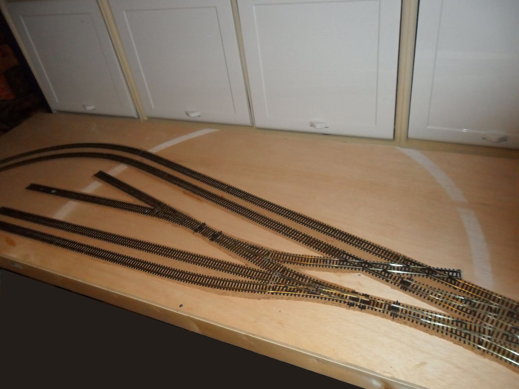

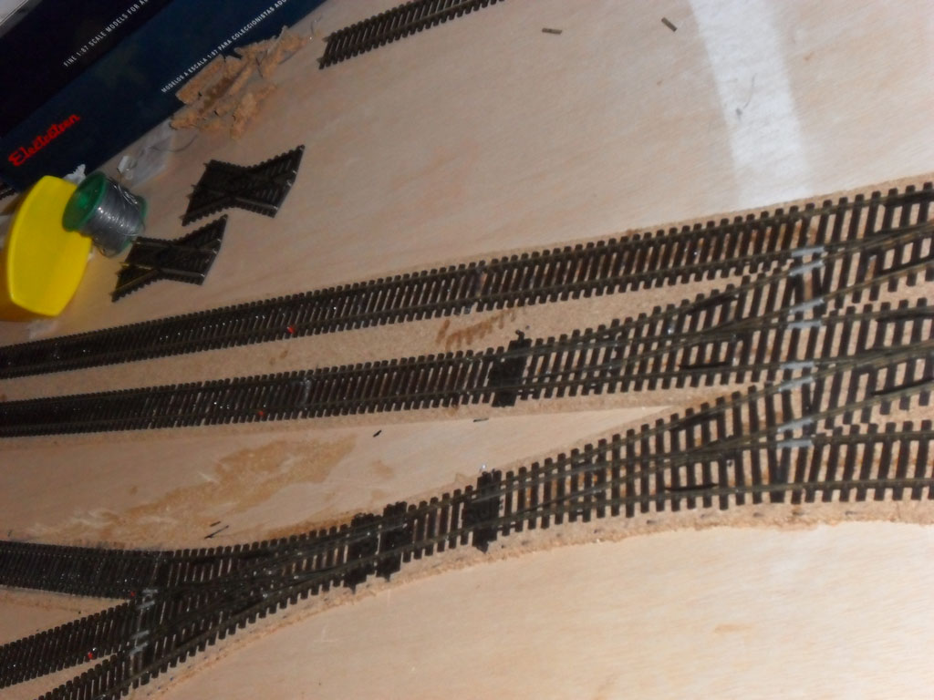

Planteando la futura zona de carga y su distribucion de vias, veo que cruzar la via principal a modo de atajo entre las dos zonas de carga, es absurdo y un problema, ya que la via destino casi siempre estaria ocupada.
Por lo que he echo cambios y he quitado los 2 cruces.
Que gustazo no tener ni idea y que hagas algo y salga bien (modificar vias ya puestas sin destrozar nada).
Una foto del antes y el despues.

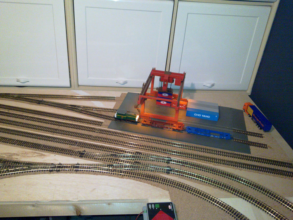

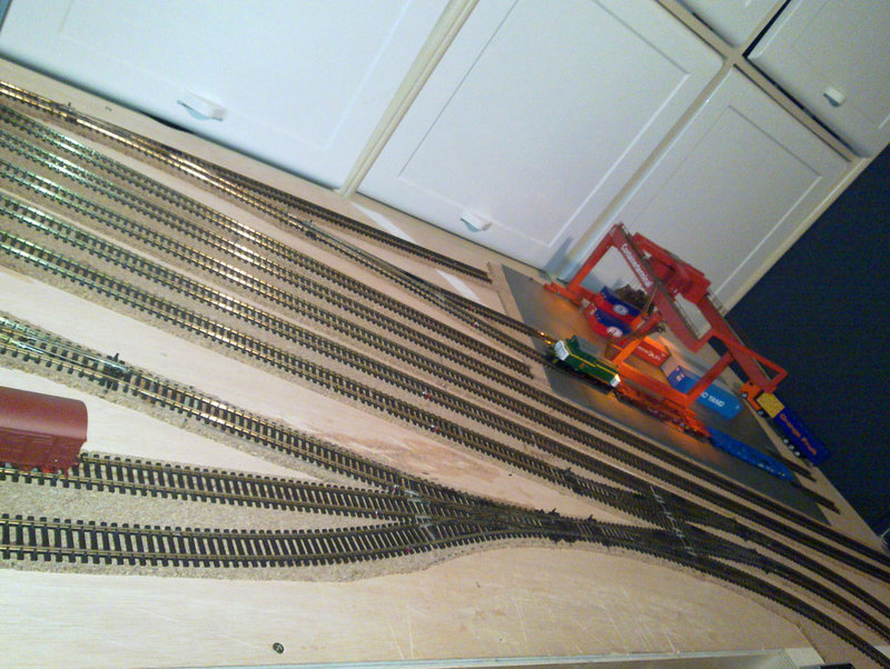

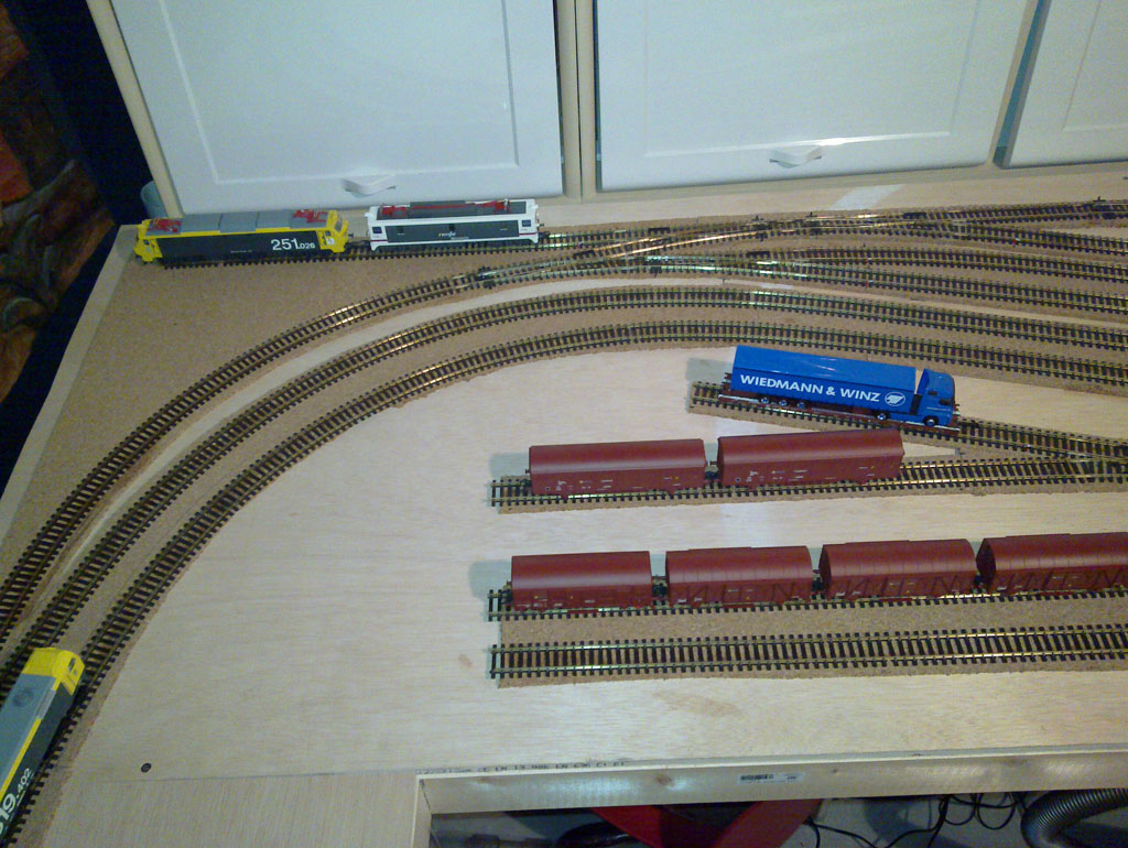

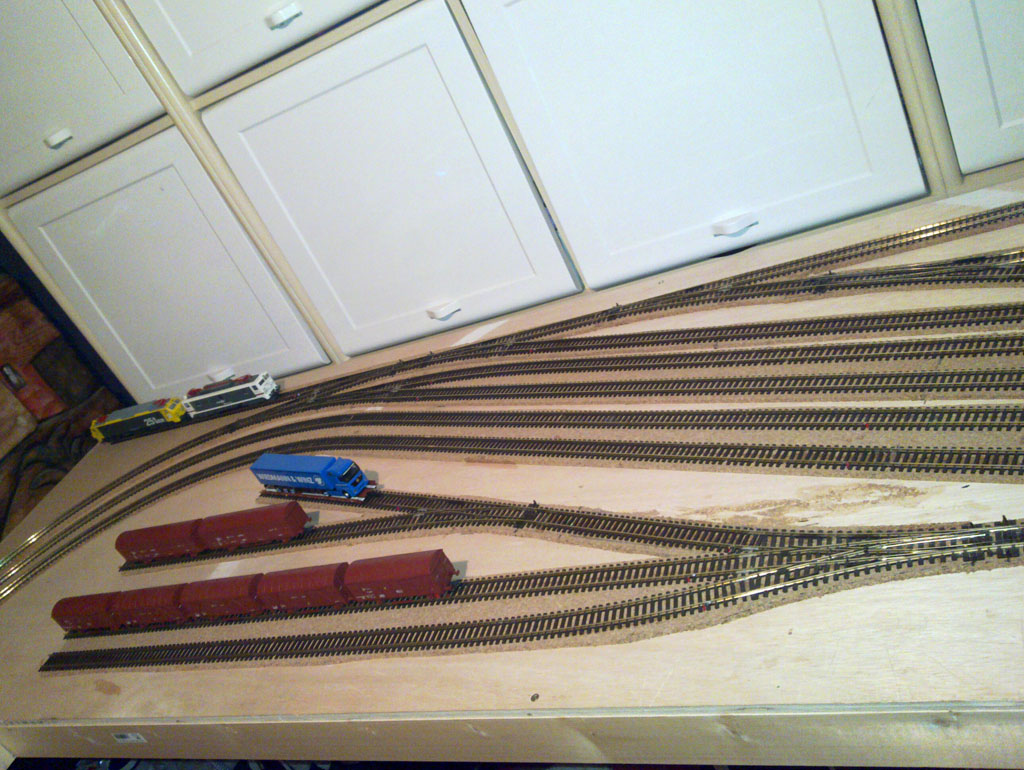

Ya he terminado la segunda zona de carga.
Se entra desde la via exterior principal por la curva de la izquierda, y una vez dentro si seguimos por la derecha vamos a 2 vias muertas muy largas, en una caben 5 portacoches y en la otra 7 portacamiones. Estas dos tendran rampa en su extremo para carga de vehiculos.
Si seguimos por la izquierda, nos queda al lado una via muerta corta para apartar locomotoras y si seguimos recto, una via muerta mediana a la derecha.
Despues, nos encontramos que si vamos recto tenemos otra via muerta corta para locomotoras o lo que haga falta, y si vamos a la derecha, accedemos a zona de contenedores, que consta de 2 vias.
Ahora me espera un trabajo dificil, que es bajar esa zona de carga con rampa para que la grua este unos 4 cm mas baja que ahora. En este momento no puedo subir la maqueta al techo en su posicion por que toca la grua y la chafaria. Con 3 cm soluciono el problema. A ver de que soy capaz, por que no me apetece poner y quitar la grua cada vez por que acabara rota en dos dias.
Un video de regalo con un cruce de mercaderias.
Gracias por seguir este hilo.

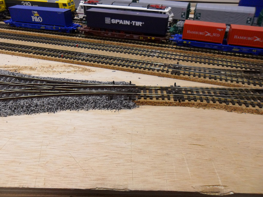

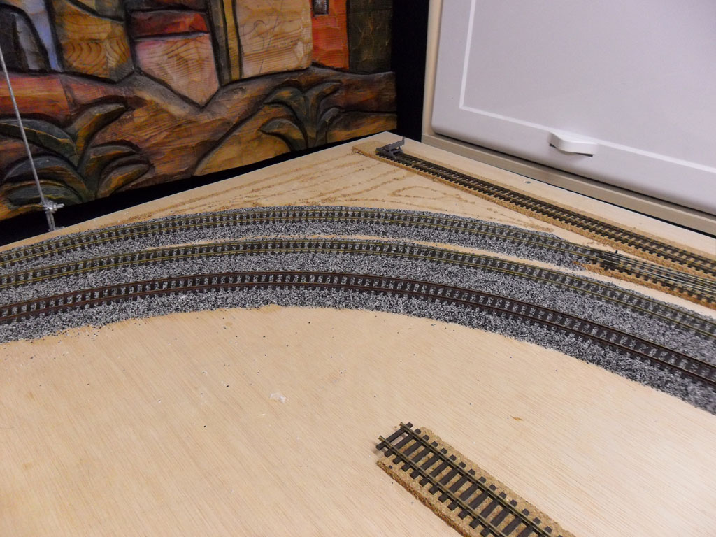

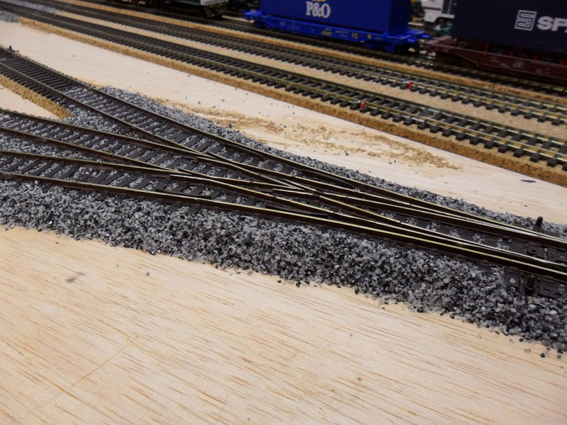

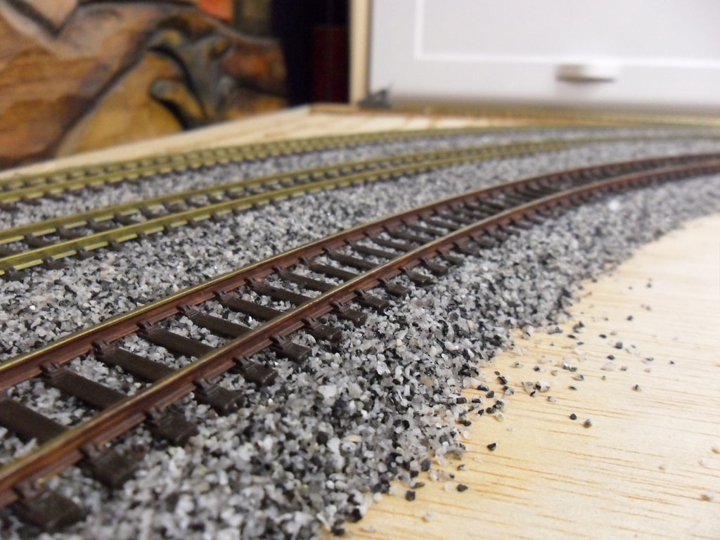

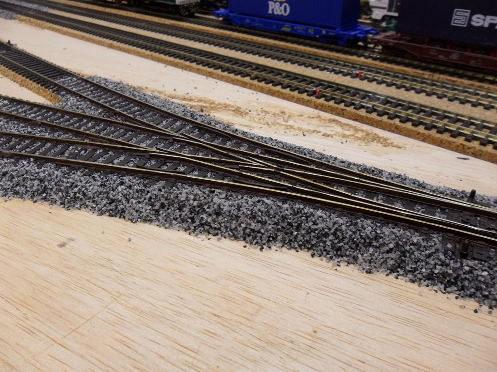

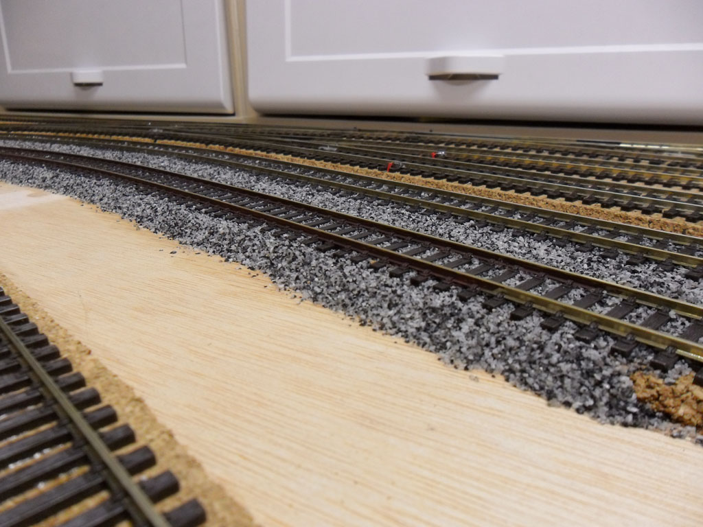

Bueno, yo sigo avanzando, poco a poco pero sin pausa.
Mientras espero unos desvios para ampliar la estacion (cuando la usas, ves que es pequeña con solo 2 vias de paso), me he adentrado en el mundo del balasto y el pintado del rail.
He echo una curva de la via principal y la de acceso a la zona de carga exterior, y pintado los railes de la via interior y se ve el efecto comparando con la exterior.
Tambien he probado de poner balasto en el desvio mas complicado, y tambien lo he pintado. Se ve el contraste con el desvio que hay justo al lado.
