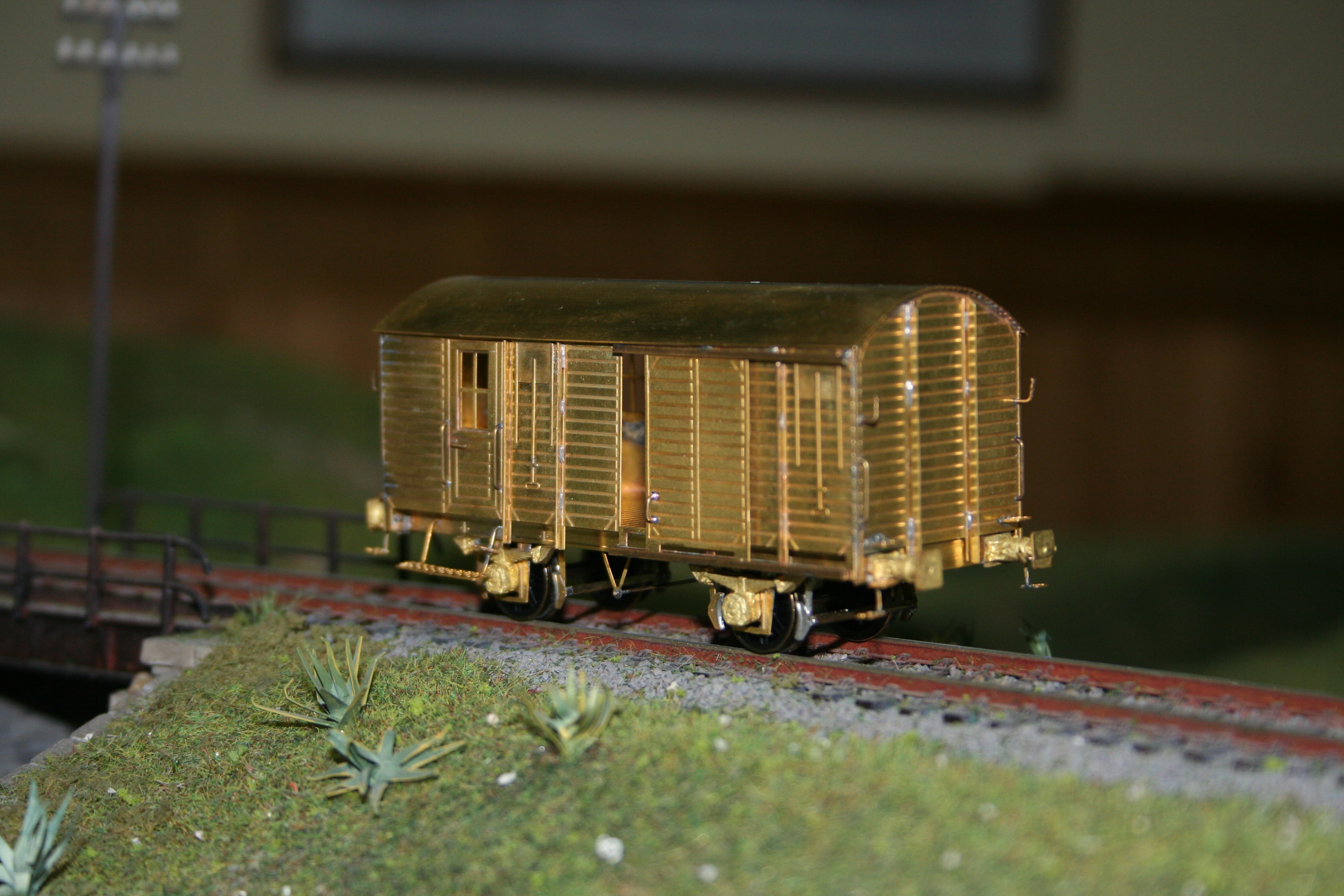

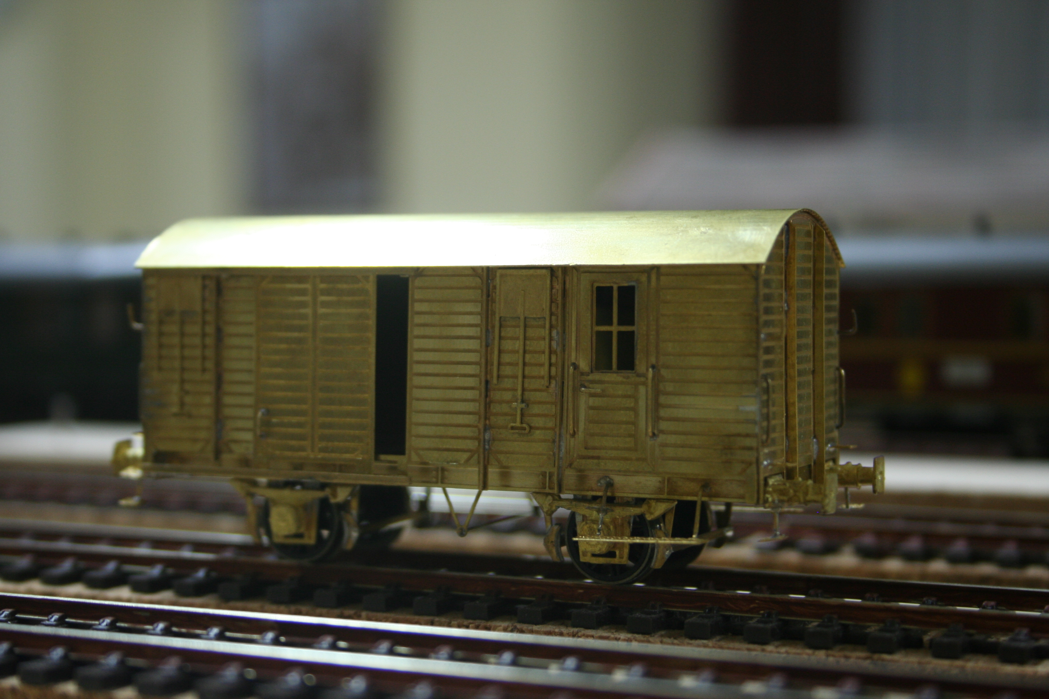

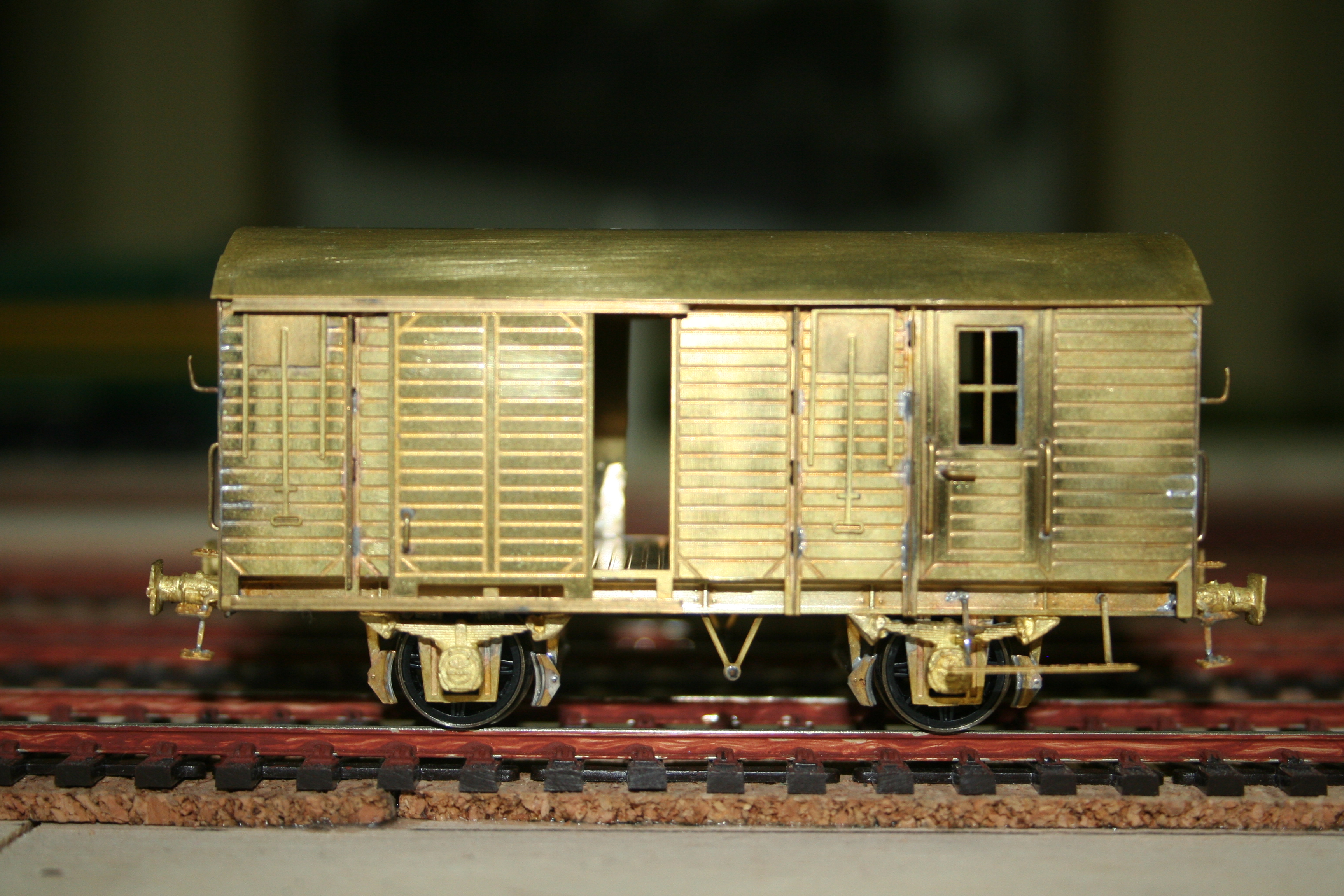

Hola a todos,
os presento la última iniciativa surgida entre socios de la Asociación de Amigos del Ferrocarril de Algeciras, se trata del prototipo del furgón ex-Norte serie DIV 62.101-62.400, aún le faltan los estribos del chasis y las puertas, esta semana que entra estará terminado. Está construido íntegramente en latón, incluyendo las correspondientes piezas de fundición, ha sido diseñado sobre los planos del vagón original y respeta escrupulosamente todas las medidas del mismo. Espero que os guste, os mantendremos informados.

Precioso, nos vais a terminar haciendo expertos en montar latón.
Un saludo y espero vuestras noticias.
Saludos .
Antonio
Este creo que es uno que vendía Matey en resina, pero pinta mucho mejor el vuestro. Adelante.
Mensajes: 13048
Me lo pido!!! :D :D :D :D
Imagino, que el techo, será de tablillas por el interior como los frigos, para facilitar su curvado..., muy buen trabajo!! Una peregunta que os queria hacer, los portaseñales no van a ser en fotograbado como en los frigos?, que quedaron de cine!! ;)

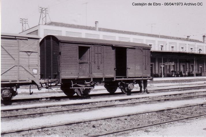

Modelo muy interesante. Estaría interesado en una unidad ya montada y pintada.
Por cierto era el mismo color en Norte que en Renfe? En la foto mía que adjunto era de un gris obscuro:

Por lo que veo comparando el prototipo y la foto de Miquel (DiscoCerrado), ¿tenían corredera y puerta pequeña a cada lado?

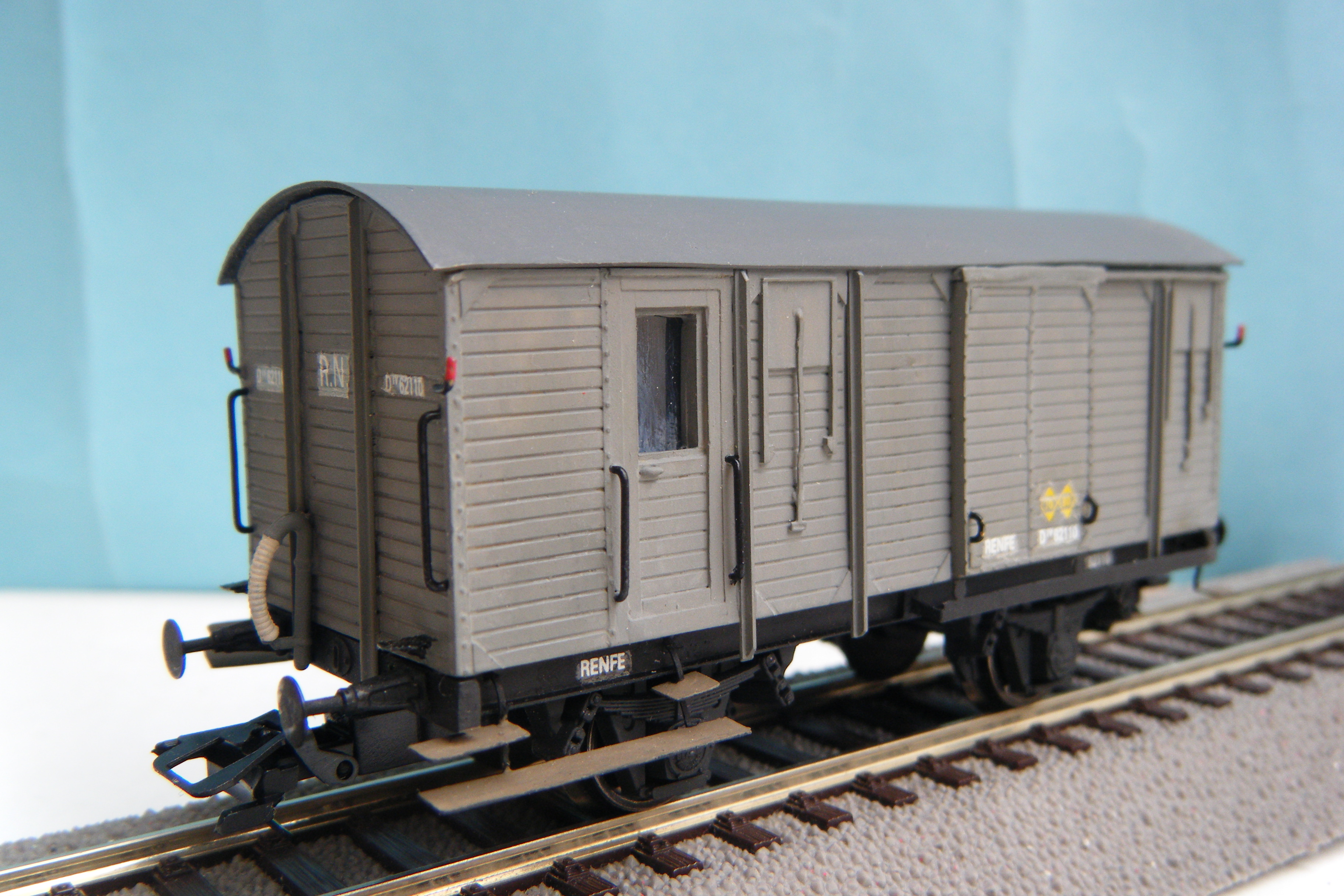

Solo tengo esta foto mala de él, la verdad que no me quedó bien el montaje y pronto me desprendí de él. Las calcas que venían al meterlas en agua se desintegraron y le puse unas ficticias de Mabar. Que chapuza.

Yo tambíen tengo el de resina que hizo Matey.
Os aseguro que no hay color (Y os lo dice uno que ha tenido el de latón en la mano).

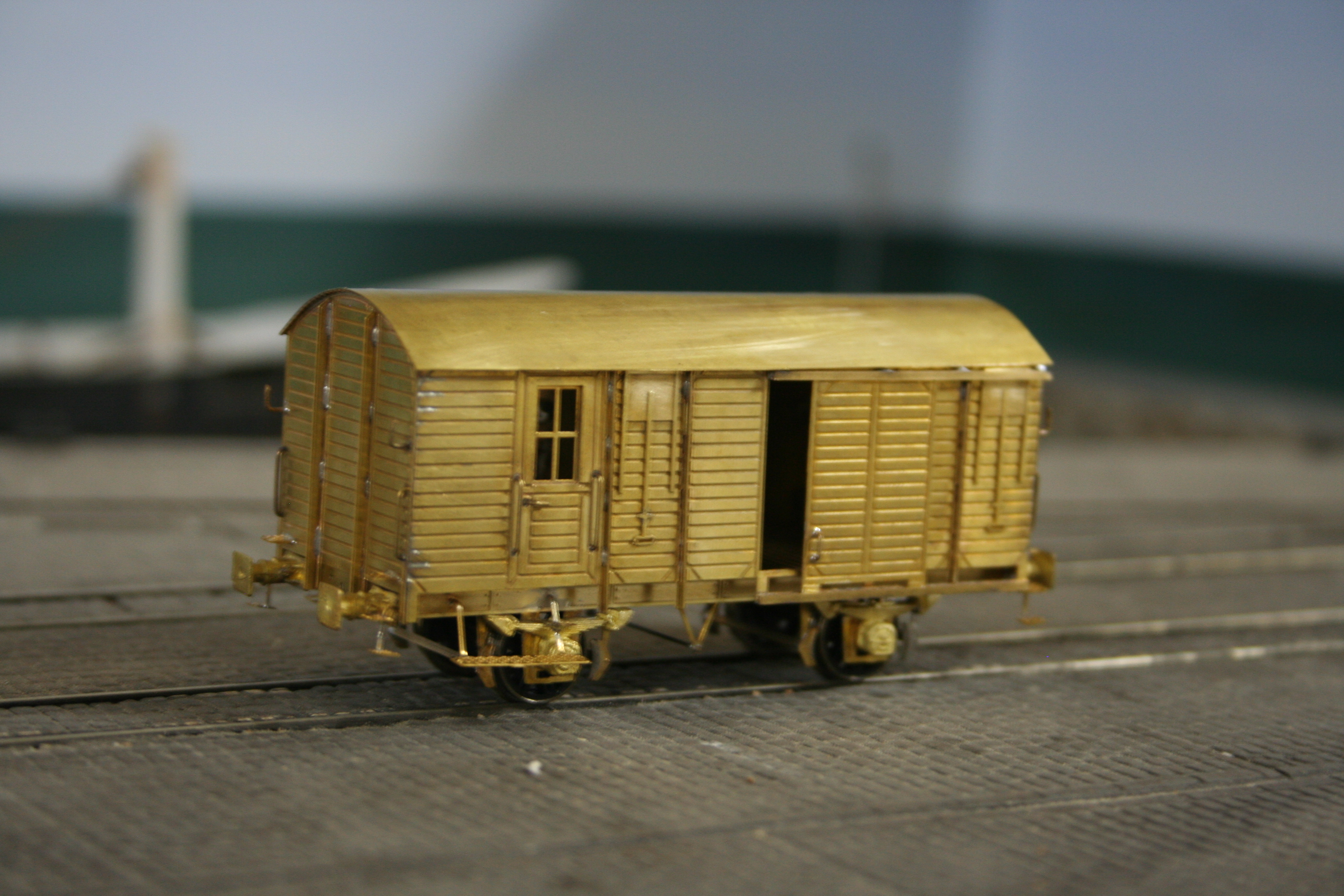

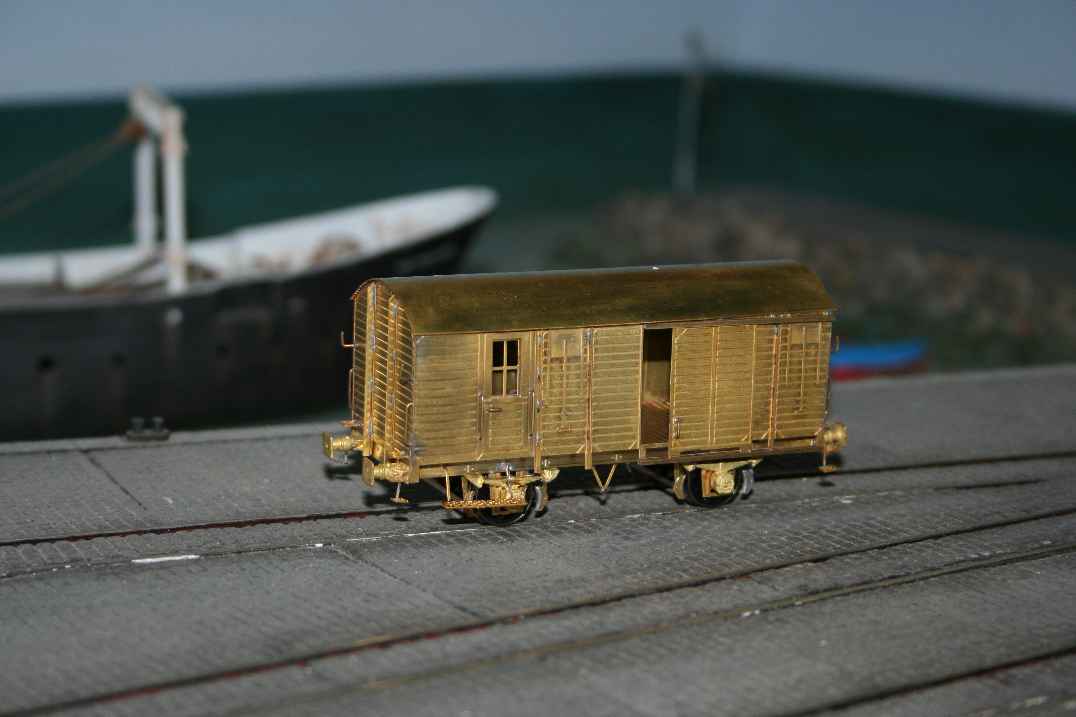

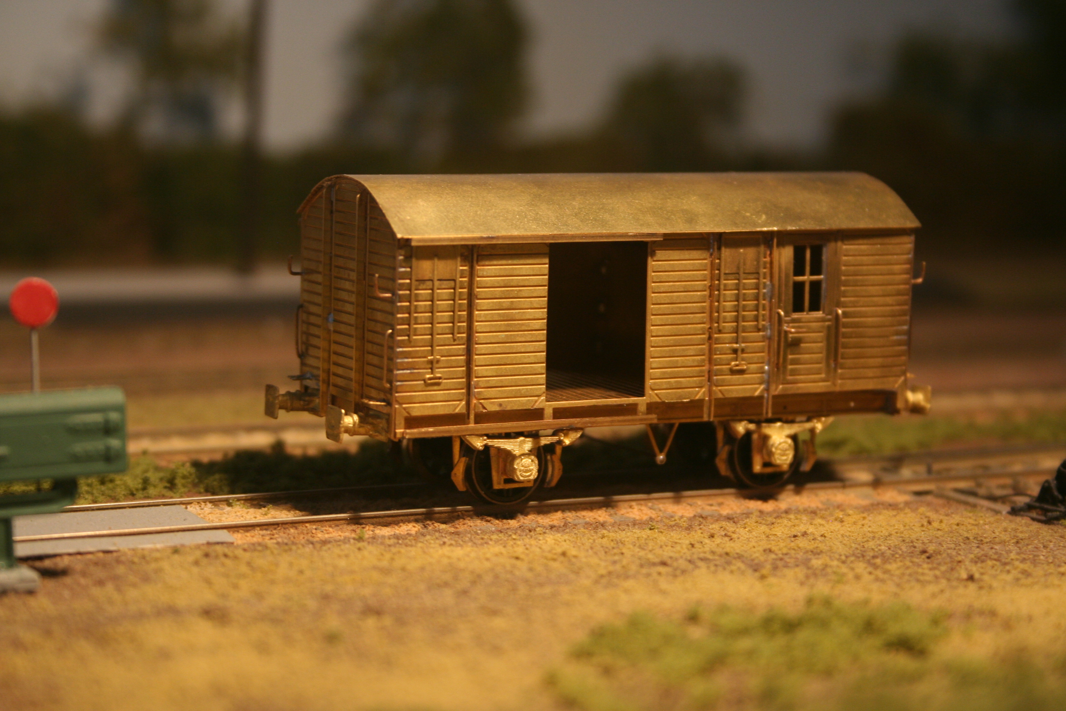

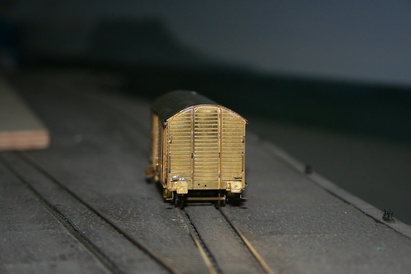

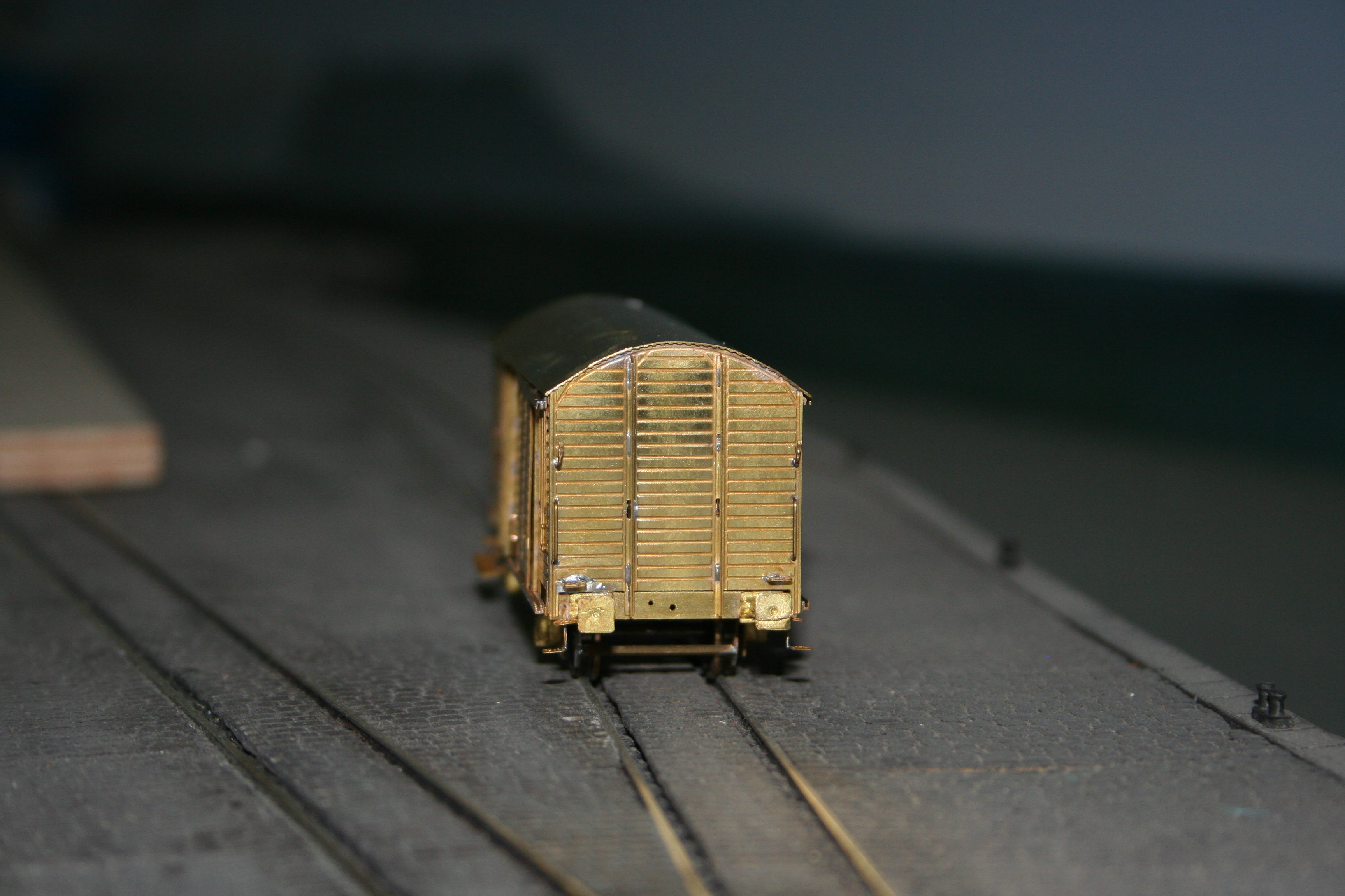

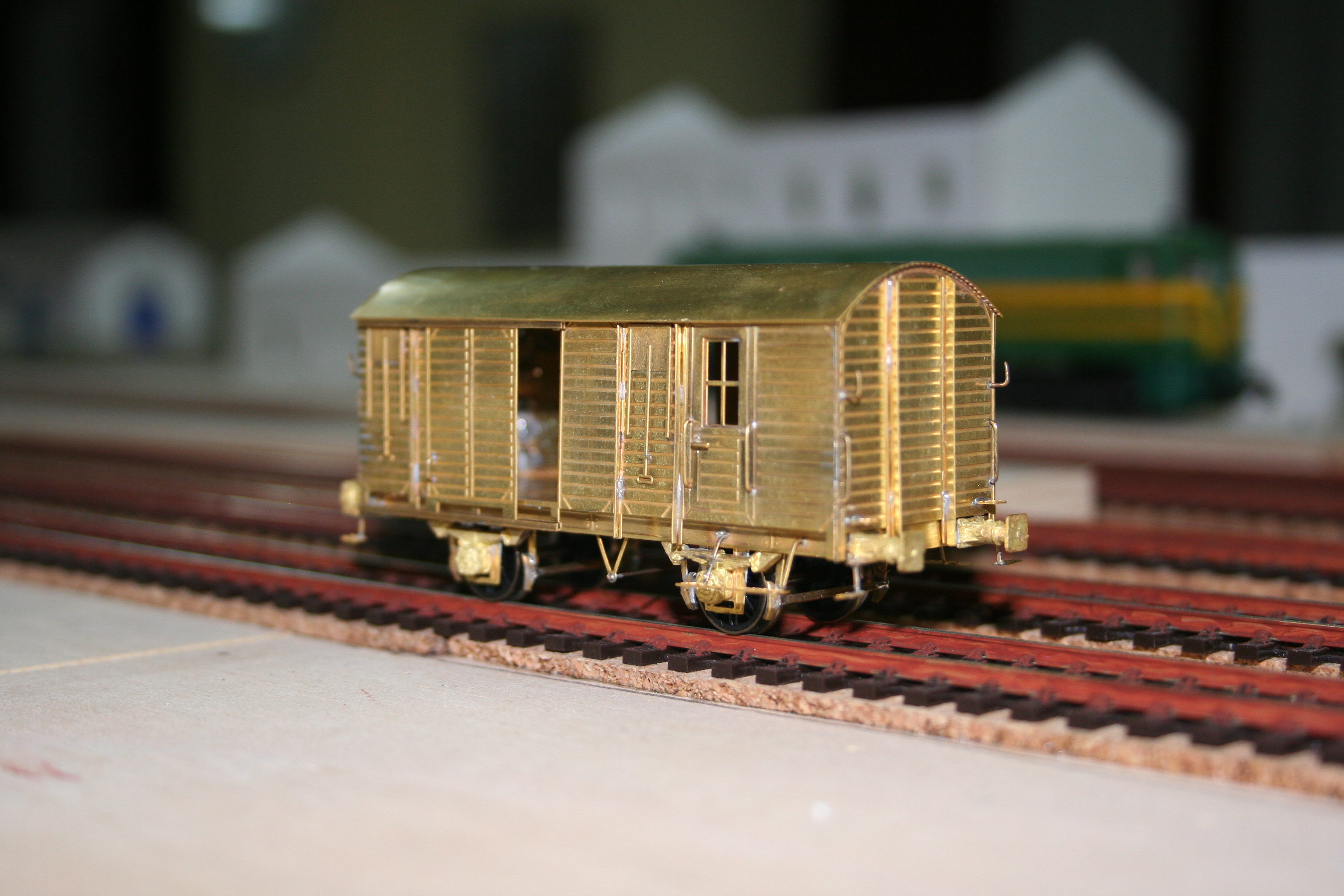

Muchas gracias por vuestros comentarios, ya se ha terminado de montar el furgón, os adjunto unas fotos del prototipo en diversas zonas de la maqueta (en construcción) de la Asociación de Algeciras.
El modelo como se ha indicado es un prototipo y se va a mejorar, en concreto se van a poner remaches en la zona central de las puertas correderas, los portafaroles van a ser de latón fotograbado (como en los frigoríficos) se van a detallar las toperas y el suelo va a estar rayado no solo por la parte interior del furgón sino también por la parte de abajo, la que da al chasis.
Respecto a las dudas que planteáis, deciros que efectivamente el techo va rayado por el interior lo que hace que sea facilísimo de dar forma; y para el amigo LESPE como podrás comprobar estos furgones tenían puerta corredera y puerta del departamento de jefe de tren a ambos lados. Tendrán transferibles y habrá cuatro numeraciones distintas. Sobre la pintura, estos furgones iban pintados en el típico color gris de mercancías de Renfe, hay que pensar que estos furgones fueron encargados por Norte para los trenes de mercancías, aunque creo haber visto alguna foto en el libro "Vapeur en Espagne" en el que forma parte de la composición de un tren mixto de Andalucía. En sus últimos años iban muy sucios y hay fotos en color de un ejemplar de la serie en la estación de Burgos en que parece que es negro y lleva "lavada" la zona de las inscripciones para que sean legibles y se aprecia claramente que la librea que portaban era gris
Irán dotados de cinématica de enganche corto y ruedas RP25.

Es PRECIOSO!!!!, ¿las inscripciones serán transfers como los frigos?
