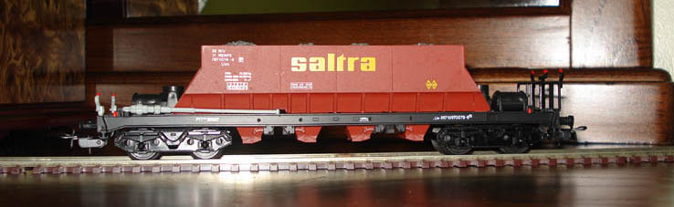

Y el vagón tolva de arena SALTRA (de la foto), es real ó falso?

Eurostar escribió:
Esta tolva como tal existe pero yo solo la he visto pintada en gris y con inscripciones de Transfesa con varios logotipos y Saltra, pero siempre gris. Nunca la vi marrón, pero nunca se sabe.
Es que esa tolva en marrón se queda tan preciosa que tengo pena de repintarla en gris Transfesa. Creo que la voy a quedar como está, ya que los otros 5 son Transfesa.
Gracias por tu información. Es que con Electrotren (y otros, claro...) nunca se sabe...

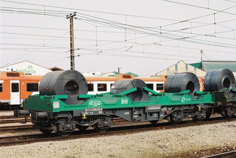

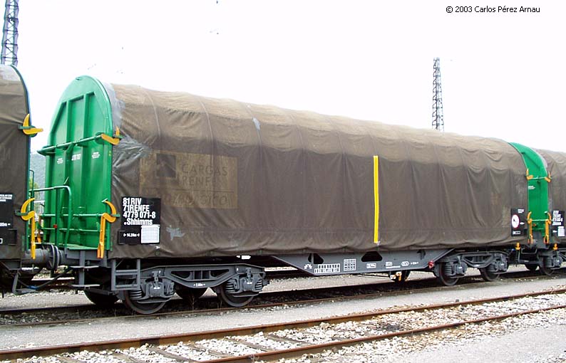

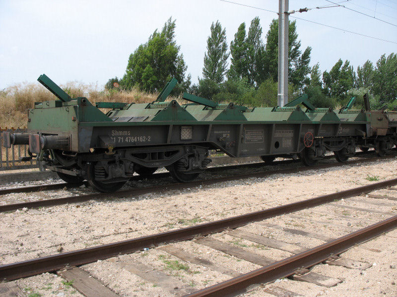

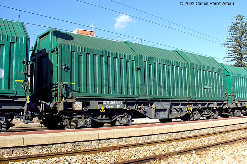

navegando por la web he encontrado estas fotos que nos podrían ayudar a detectar fraudes, refritos y demas frikis. Digo podrían porque no soy un gran entendido en tema de trenes, ya que vivo en Mallorca, y aparte del tren de sóller y el automotor a Inca y a Manacor no hay nada mas.
Entiendo que si no son los reales, al menos son parecidos al 85%. Entonces estos mismos modelos serían reales para la época IV si fueran de color marrón, no?
Son los vagones del catalogo de Roco 2007-2500 D.C. Digo esto porque llevo desde Diciembre que aparezcan un modelo que anunciarion para Diciembre y todavía espero.
Os dejo las fotos ( sacadas de railfaneurope.net )
