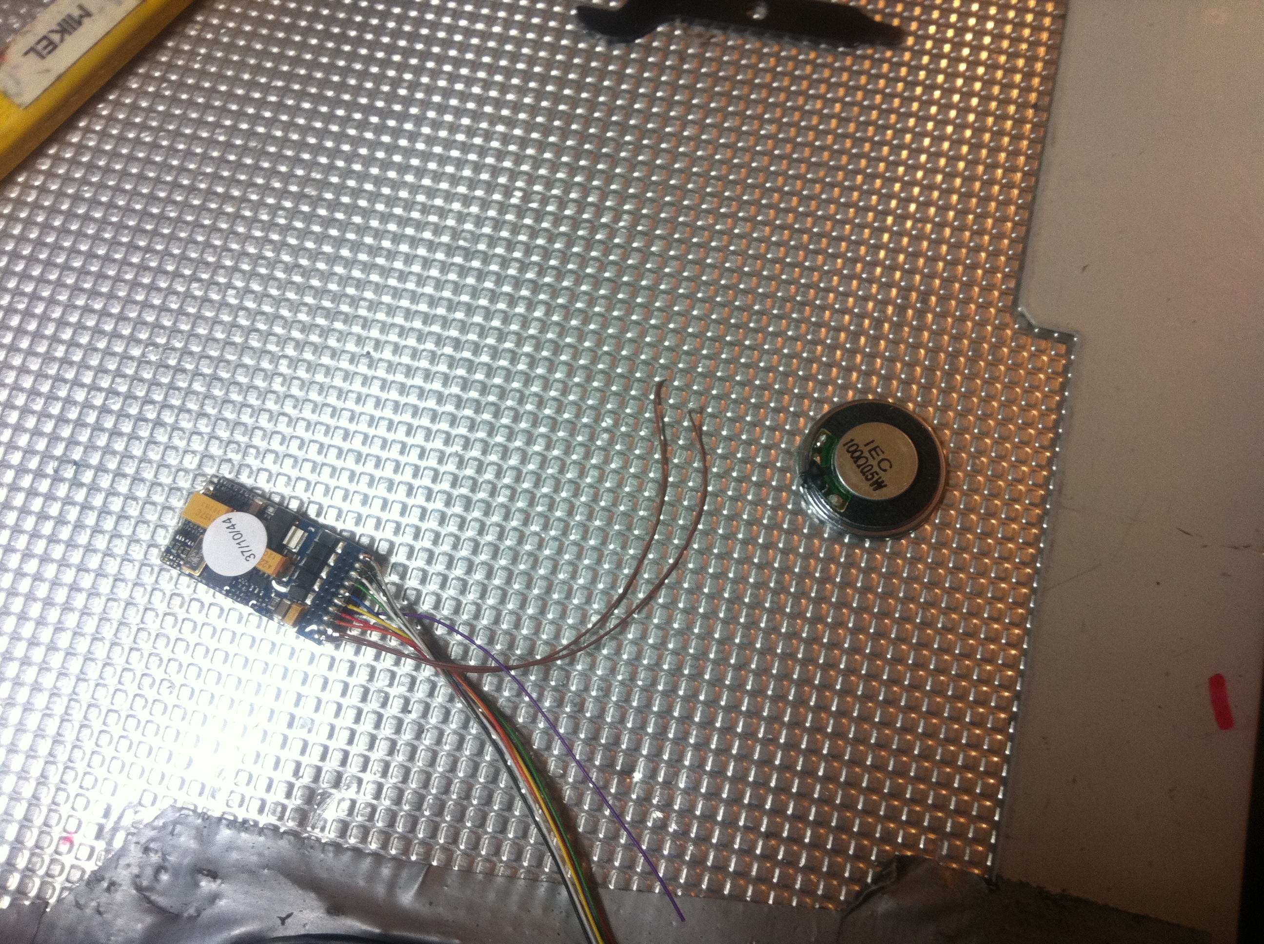

Materiales:
-269 de Electrotrén
-Decoder ESU Loksound 3.5
-Altavoz de 23 mm y caja de resonancia
-Unos “plastiquitos” para abrir la maquina
-Un alfiler
-Mucha paciencia

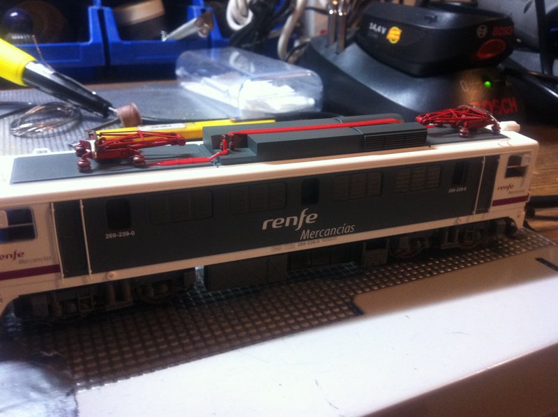

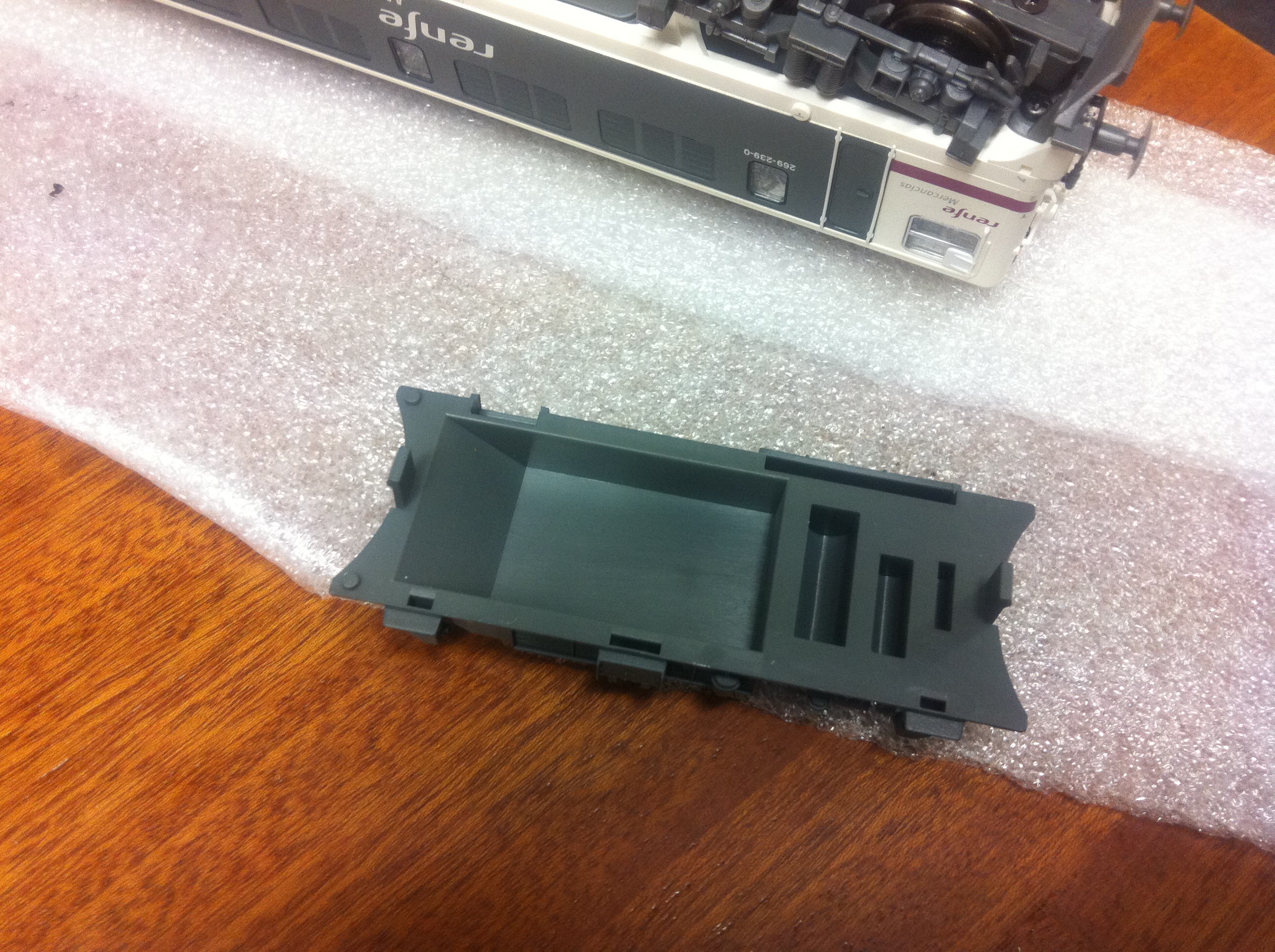

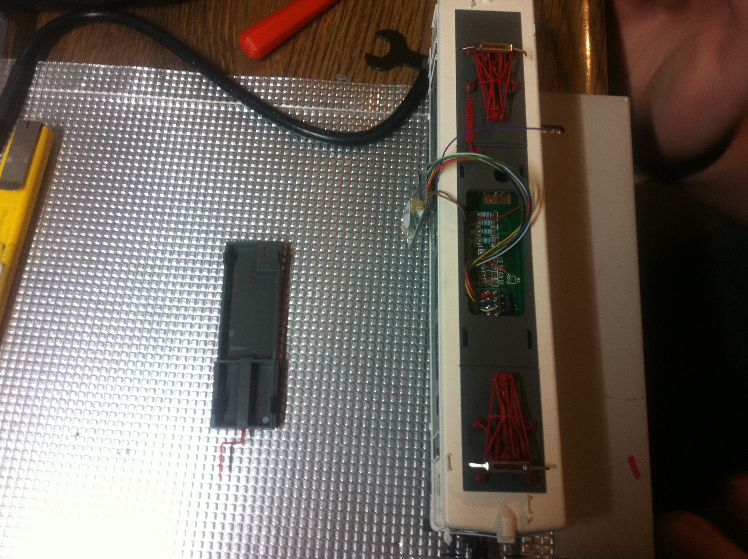

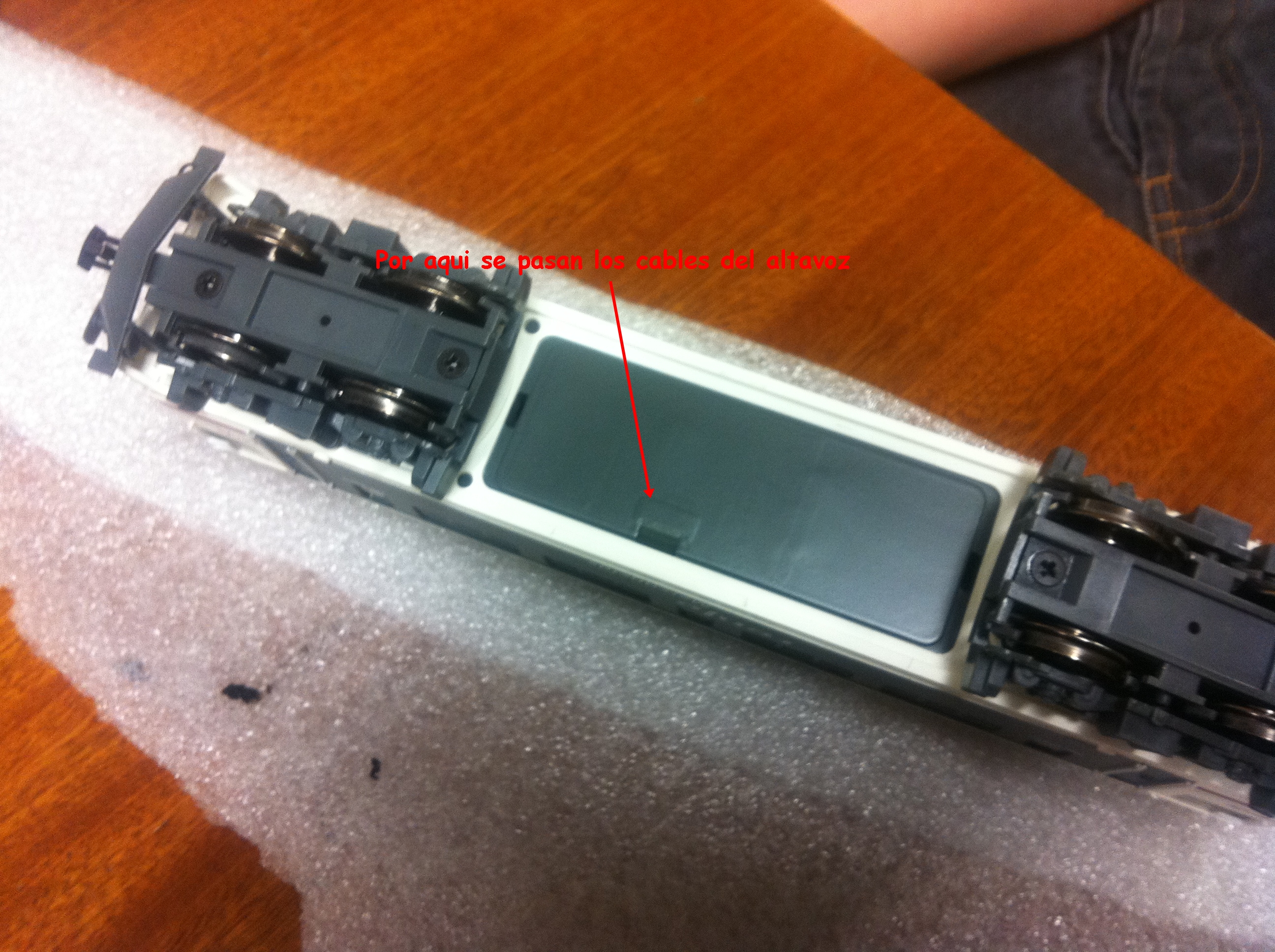

Lo primero que debemos desmontar son los bajos de la locomotora, para ello tiramos
hacia arriba de las ruedas interiores de cada bogie quedándonos una cosa así:
Después tirando de los bajos de la locomotora hacia arriba saldrá, una vez liberada se
saca lateralmente, aquí la pieza una vez sacada:

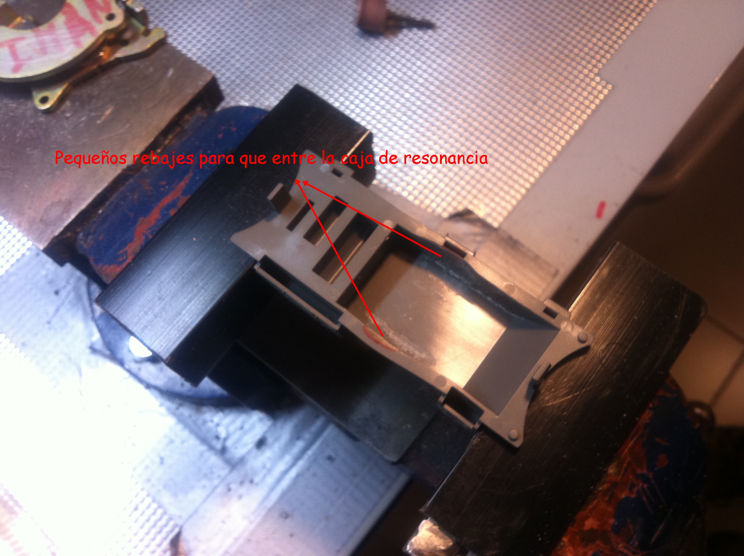

A continuación hay que hacer unos rebajes para que entre la caja de resonancia:

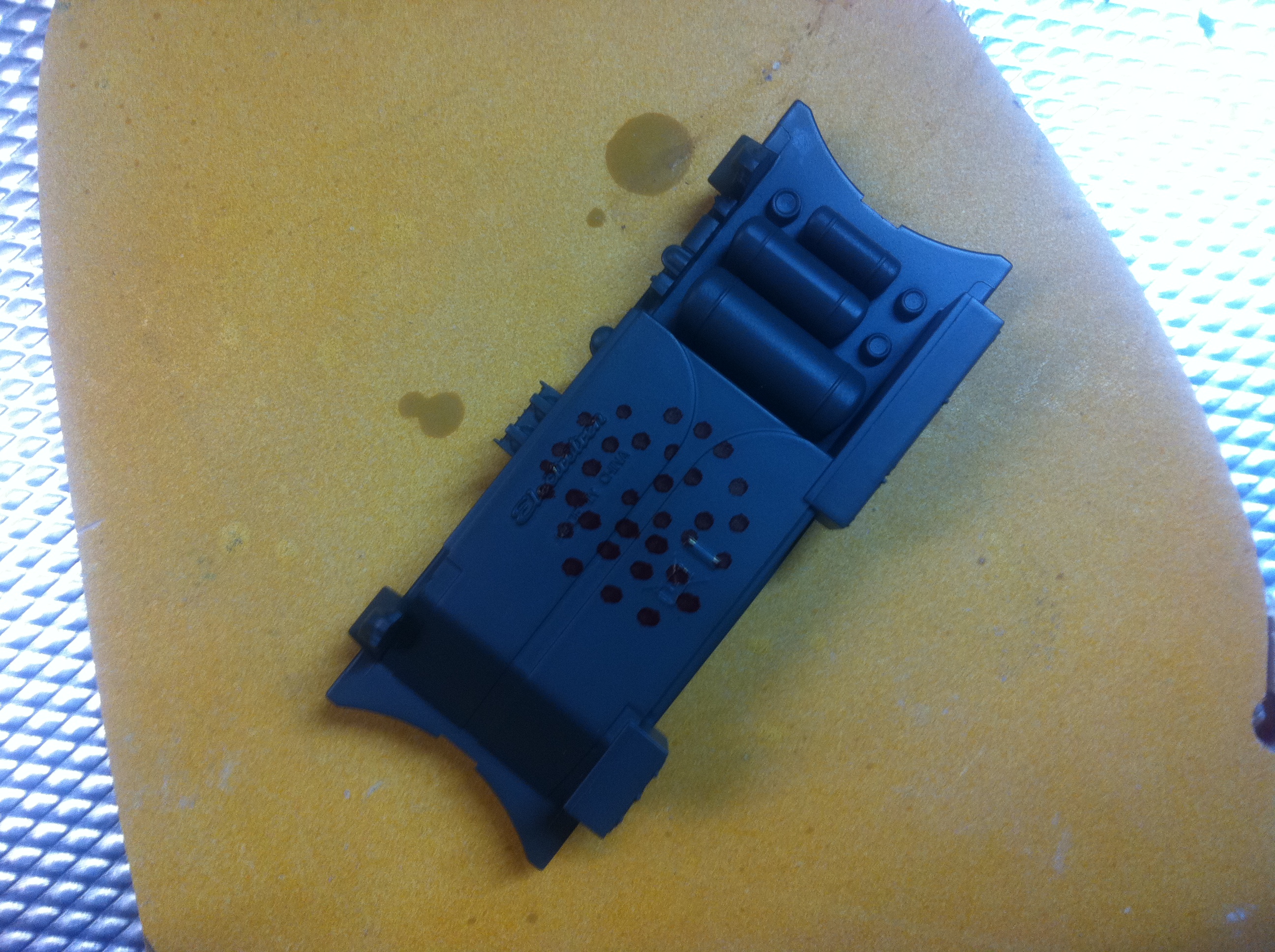

Procedemos ha hacer los orificios pasa que deje pasar mejor el sonido:

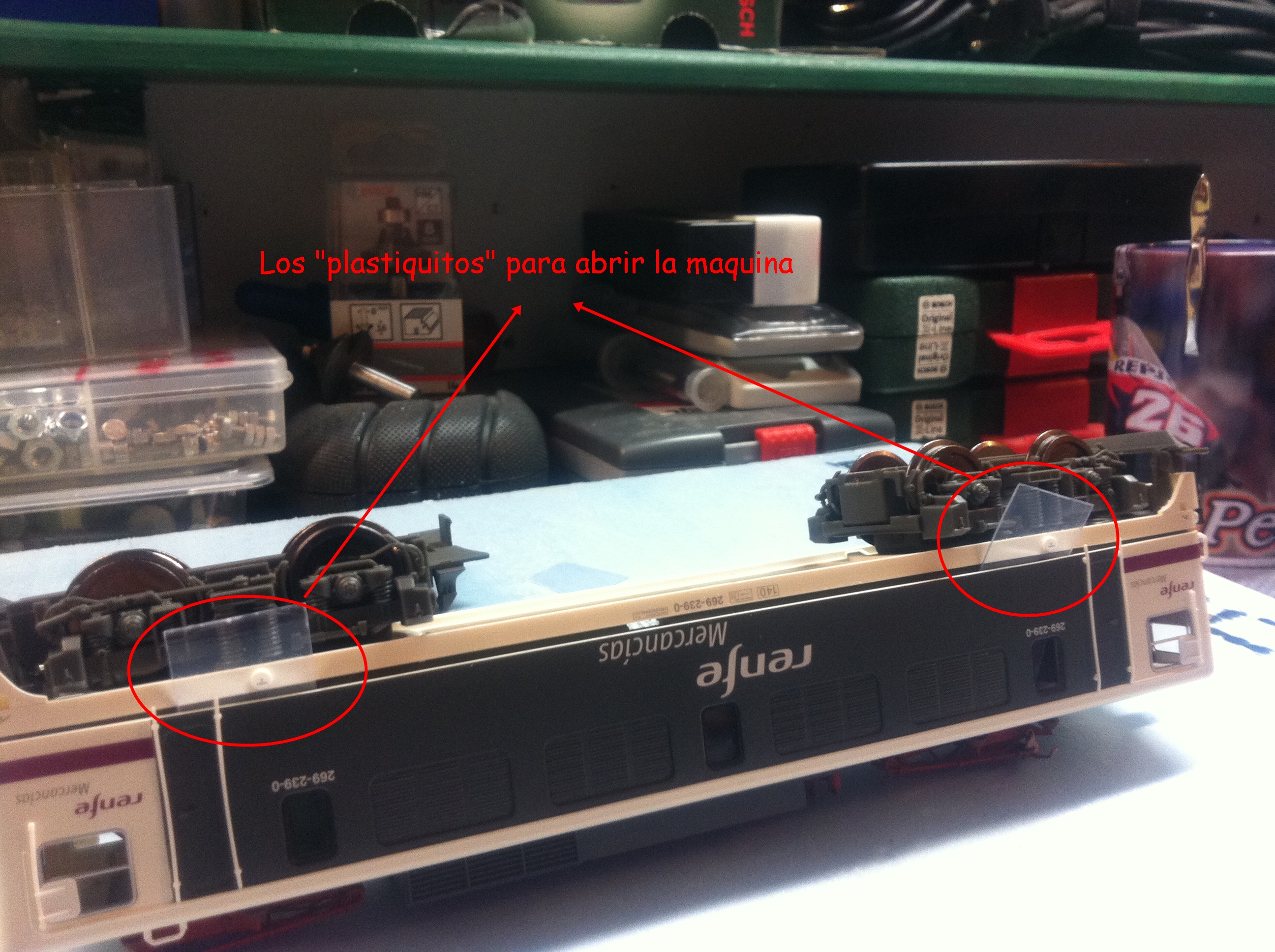

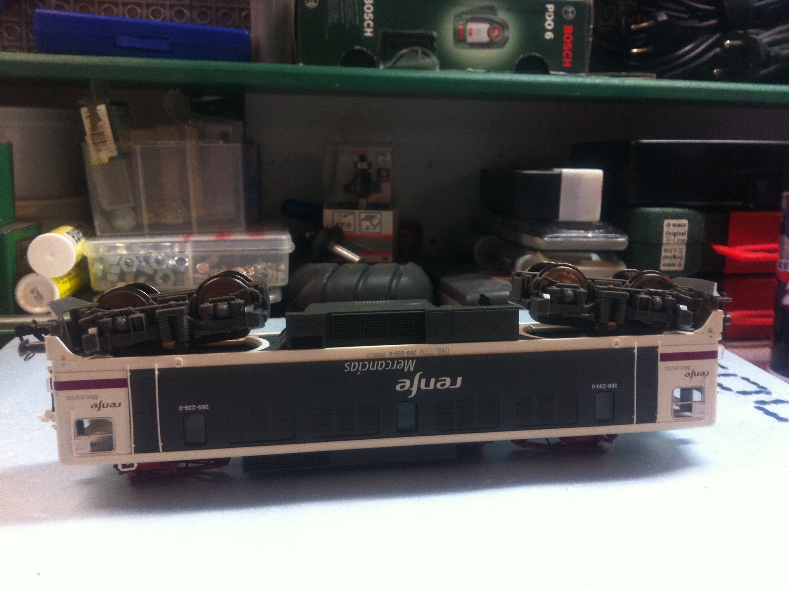

Lo siguiente es abrir la locomotora, para abrirla se mete unos “plastiquitos” en los
laterales de la carcasa a la altura de los bogies, al repetir el mismo proceso la carcasa
saldrá fácilmente:

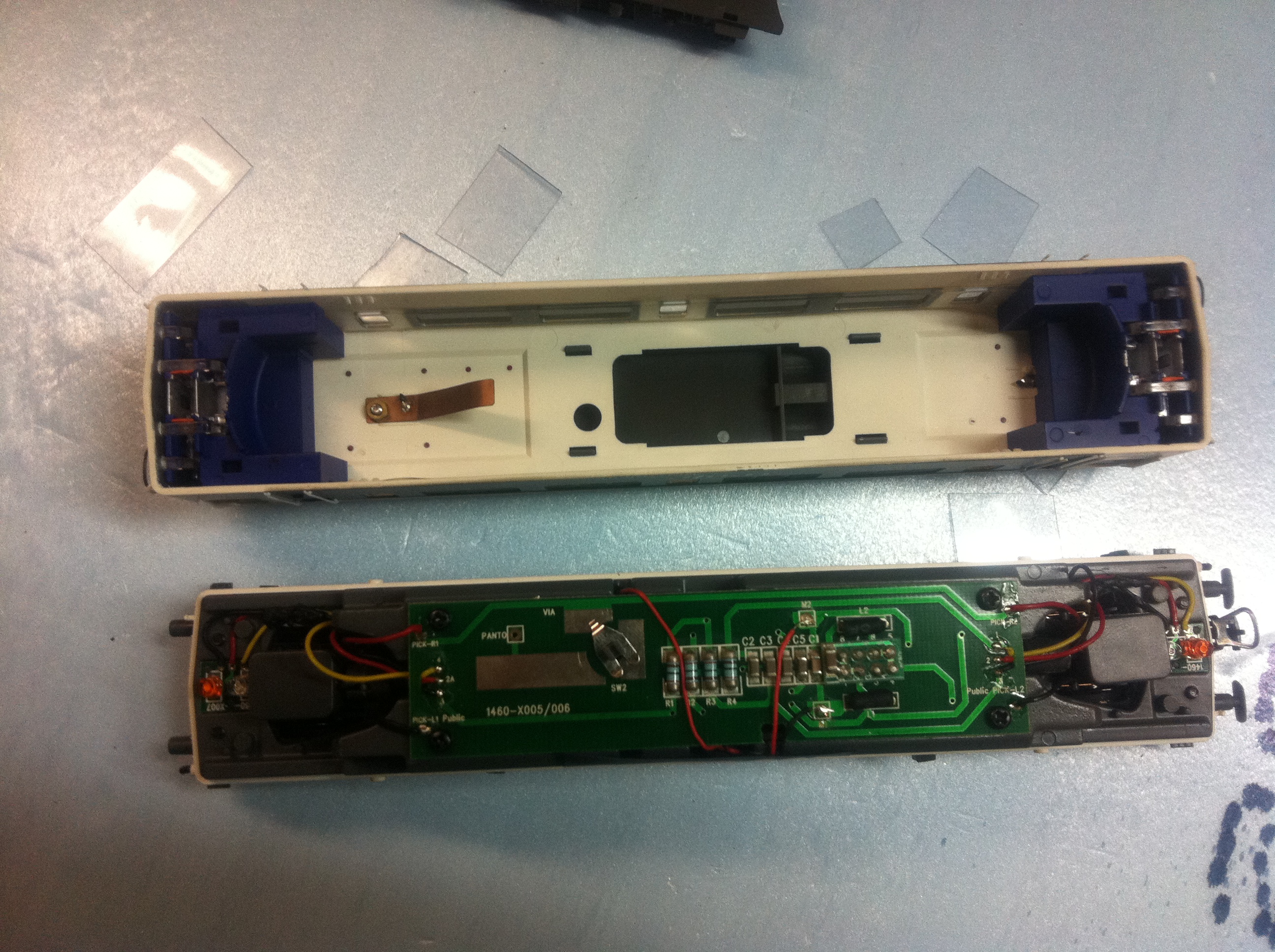

Aquí ya abierta:

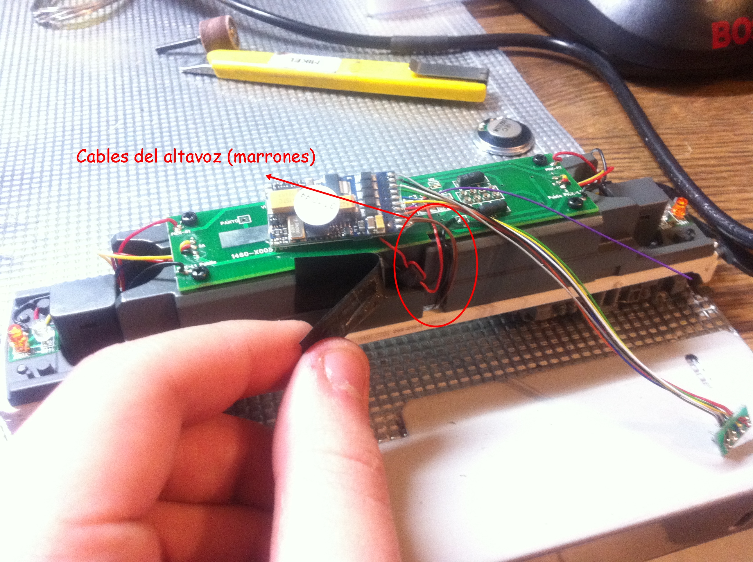

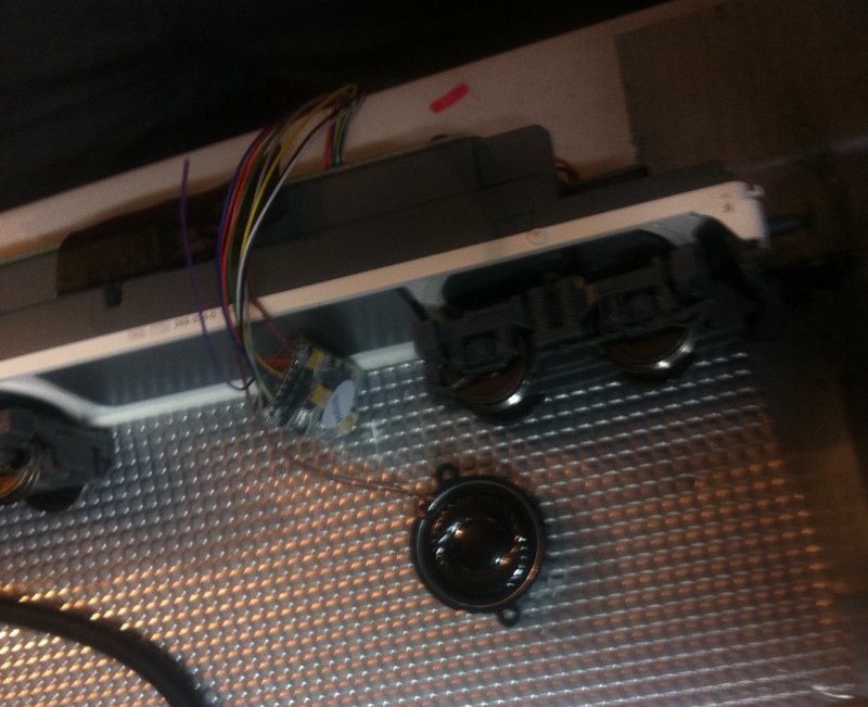

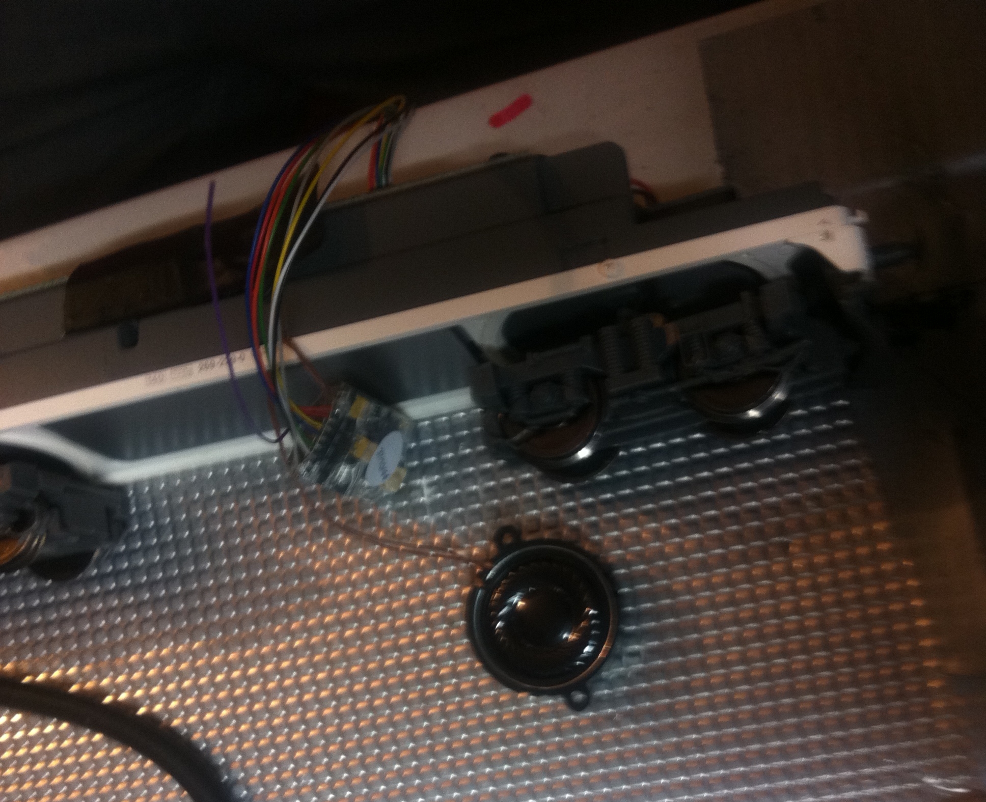

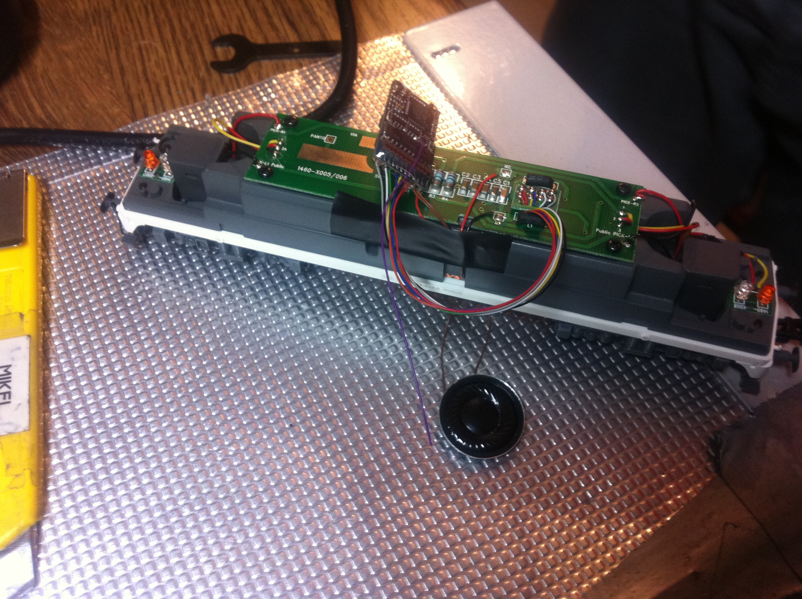

A continuación desoldamos los cables del altavoz:
Seguidamente pasamos los cables por el orifico que viene de fábrica para los cables del
decoder:
Volvemos a soldar los cables al altavoz una vez pasados los cables:
Ahora encajamos el altavoz en la caja de resonancia y esta la metemos bocabajo en los
bajos de la locomotora:
Luego encajamos los bajos en su posición original tal y como lo hemos desmontado

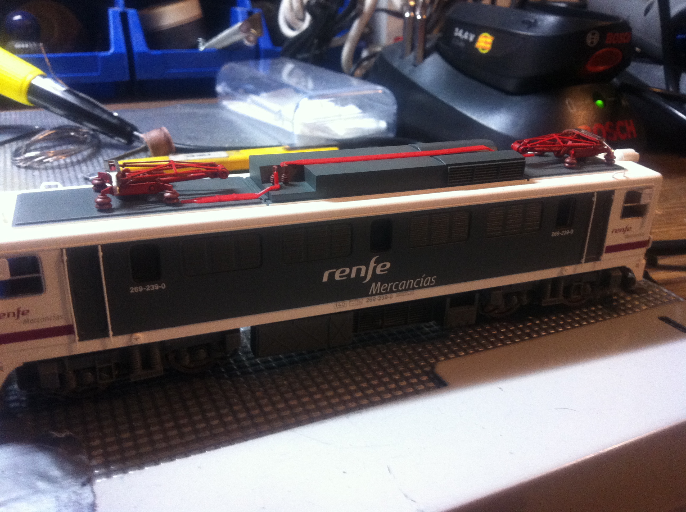

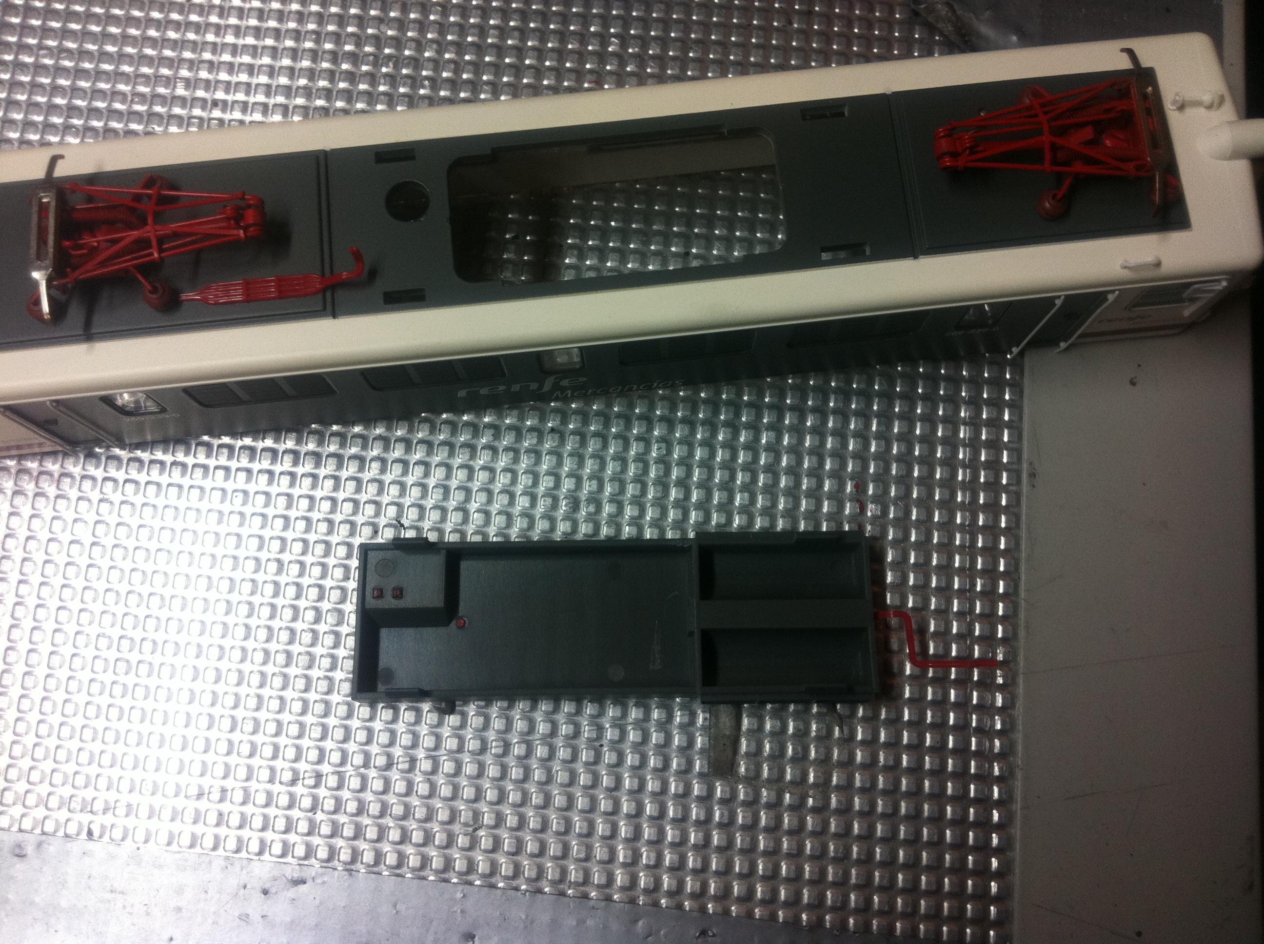

A continuación desmontamos el cofre del techo empujando con el alfiler para sacar el
cable del techo y luego con la uñas desencajamos las pestañas:
Montamos la carcasa pasando el decoder por el hueco del techo:
Luego guardamos el decoder en el cofre del techo y lo cerramos:
