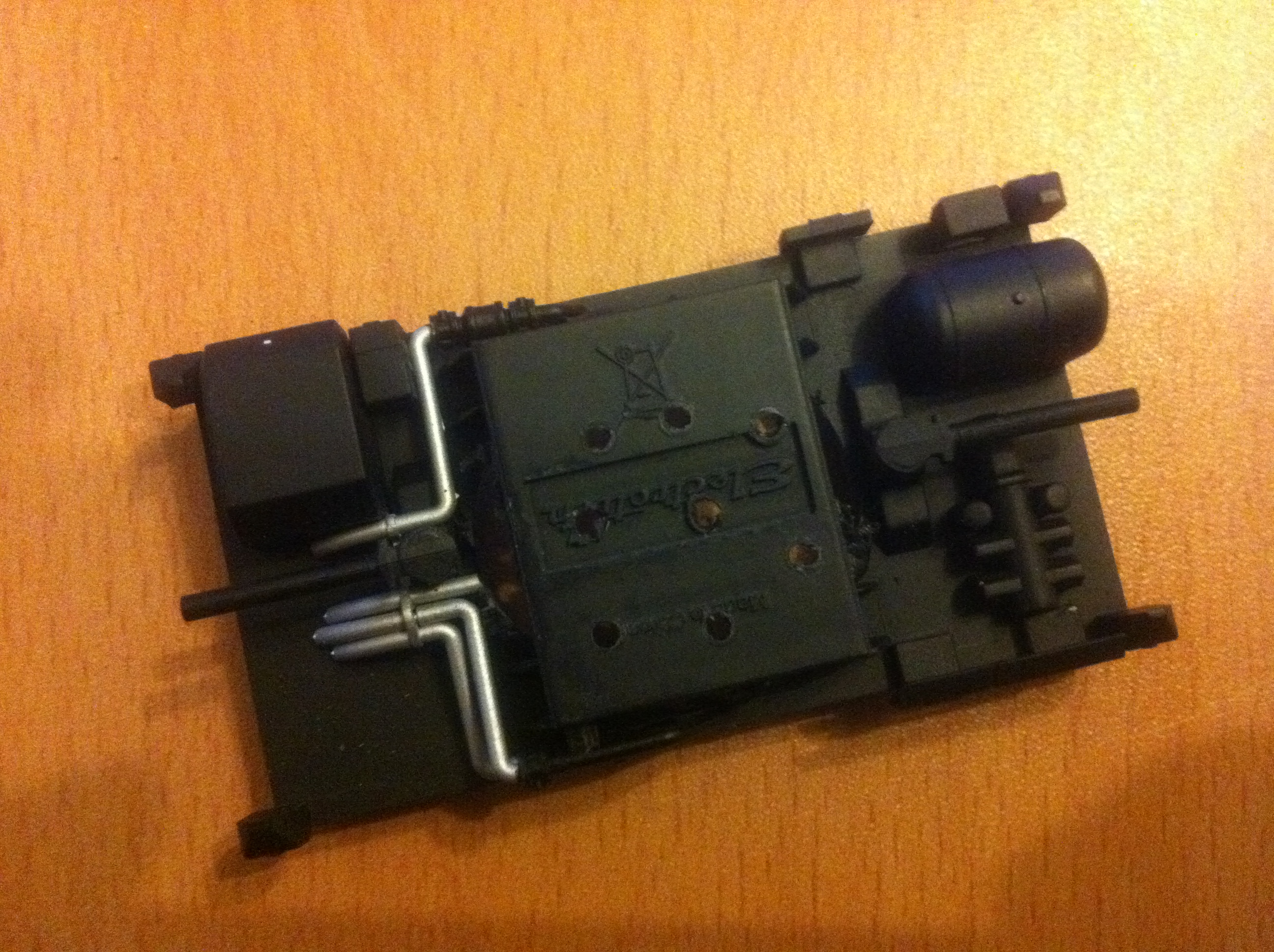

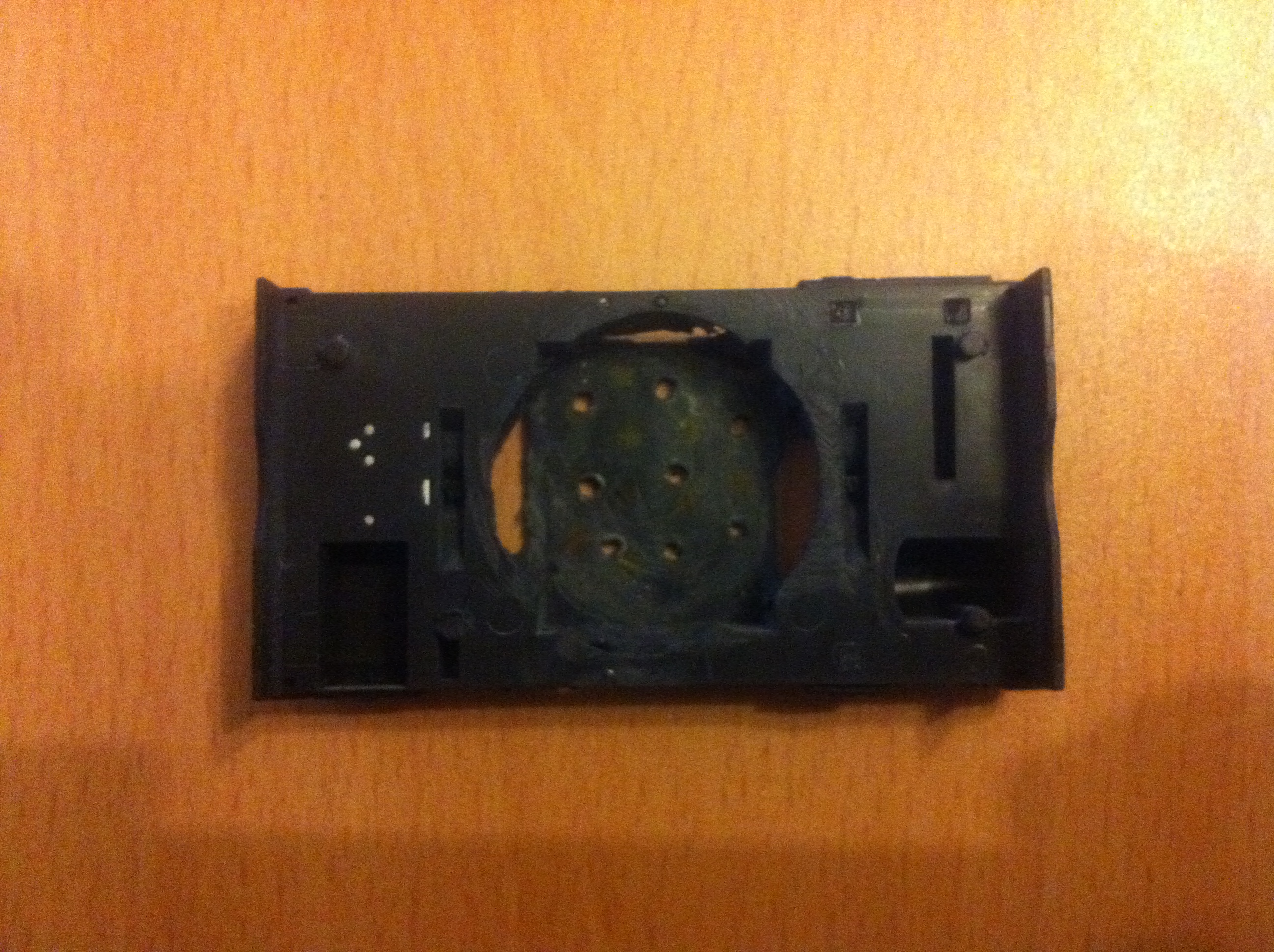

Primero retiramos los bajos de la locomotora, que se retiran tirando de ellos hacia abajo

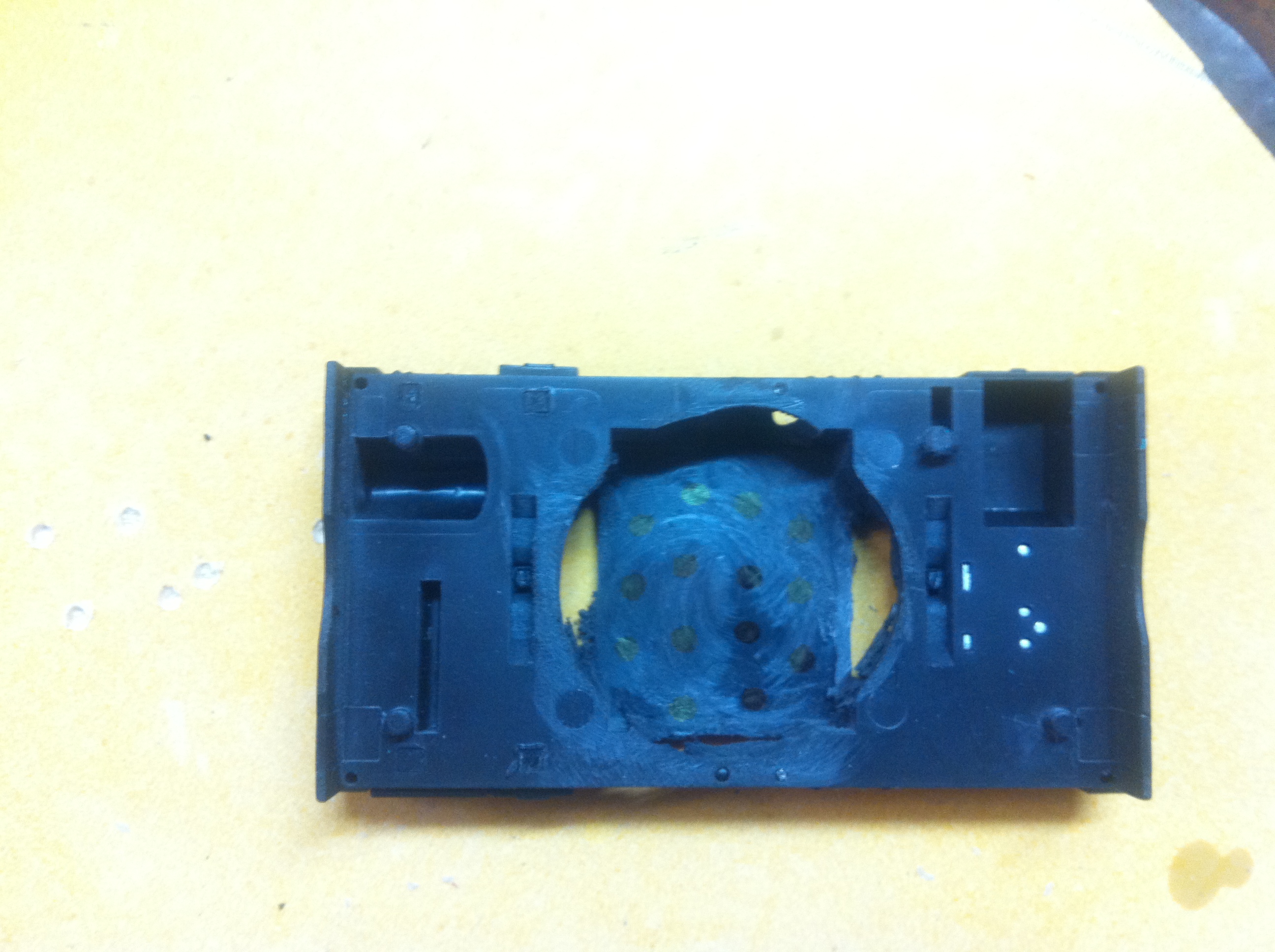

sin mayor complicación, a continuación hacemos un rebaje circular mediante una muela
redonda en los bajos:
Y realizamos algunos orificios para que pase aun mejor el sonido:
A la caja de resonancia hay que rebajarle un poco la parte de abajo para que a la hora de
encajar cierre del todo quedando de la siguiente manera:

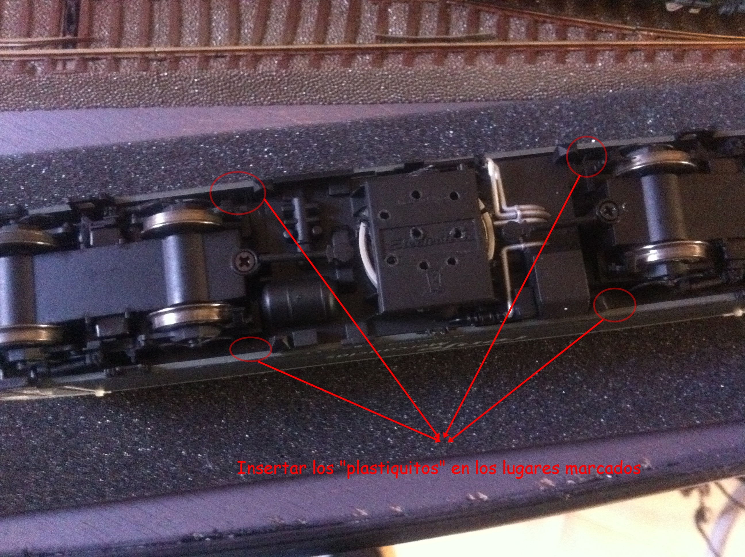

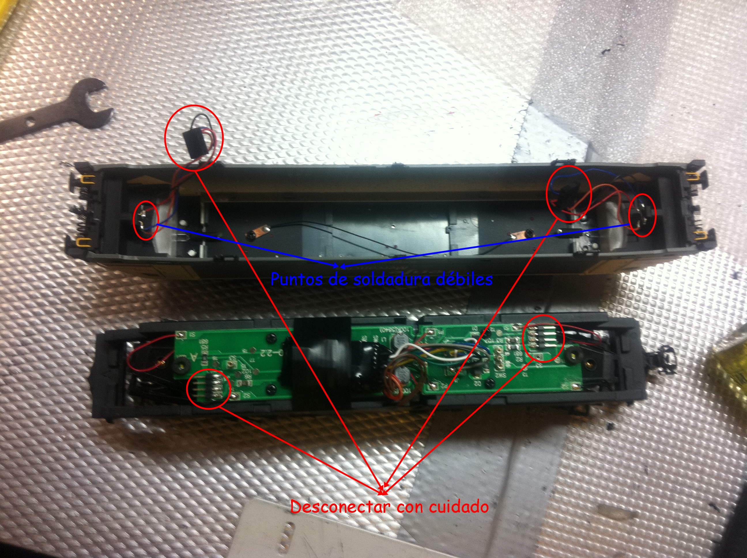

Para abrir la maquina hay que insertar los “plastiquitos” en los siguientes puntos
marcados:

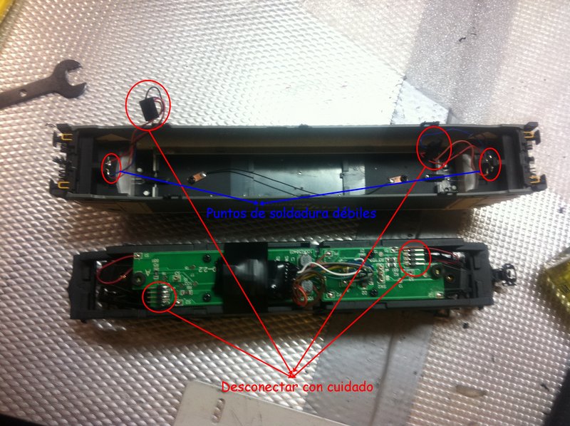

Una vez liberadas las pestañas la maquina caerá por su propio peso pero ATENCIÓN
hay que tener cuidado de que no se abra mucho porque hay que quitar los conectores de
las luces y cuidado también con los cables que van a las luces desde el conector puesto
que se han soltado 3 cables de 2 253 que he mirado!!

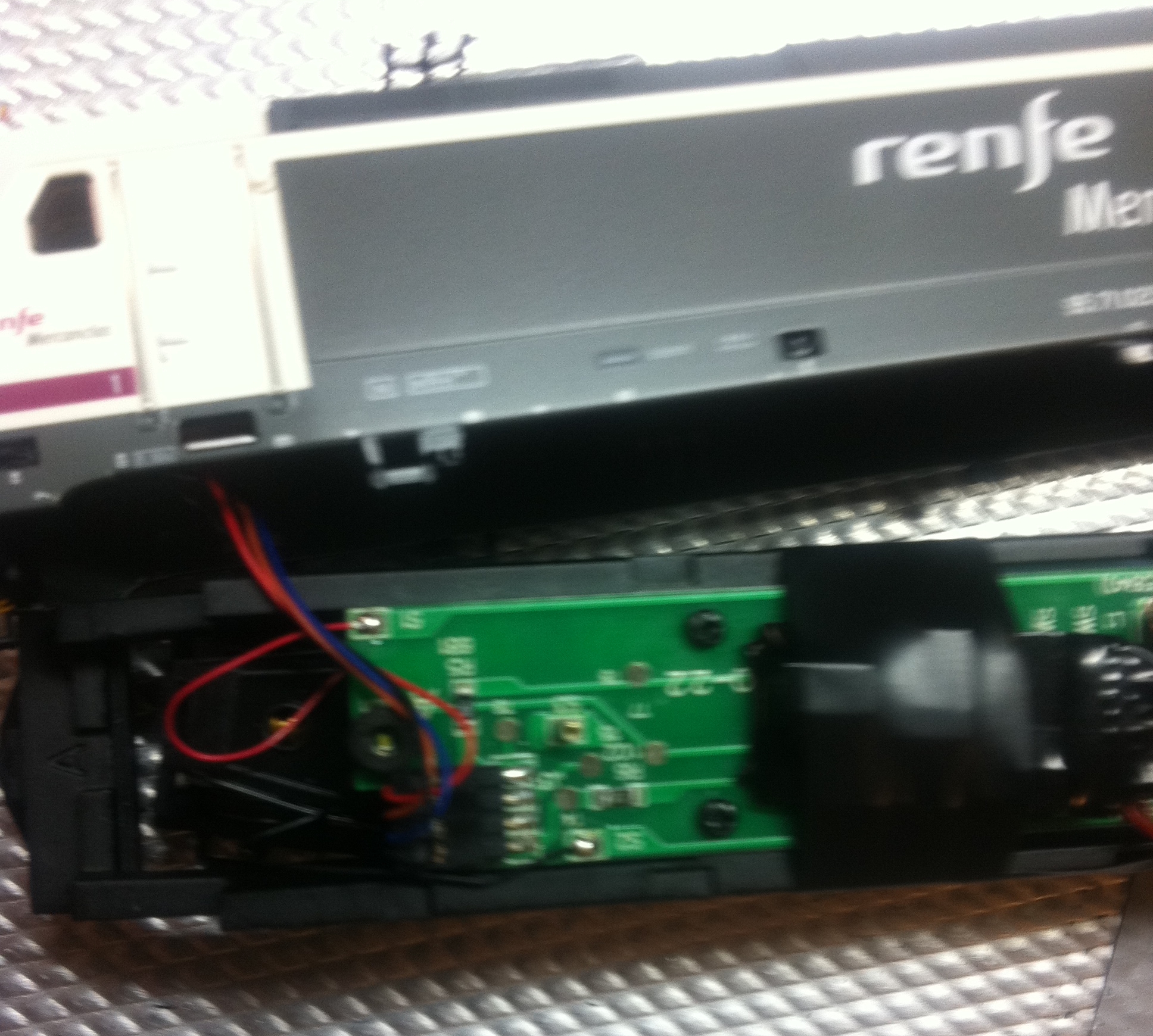

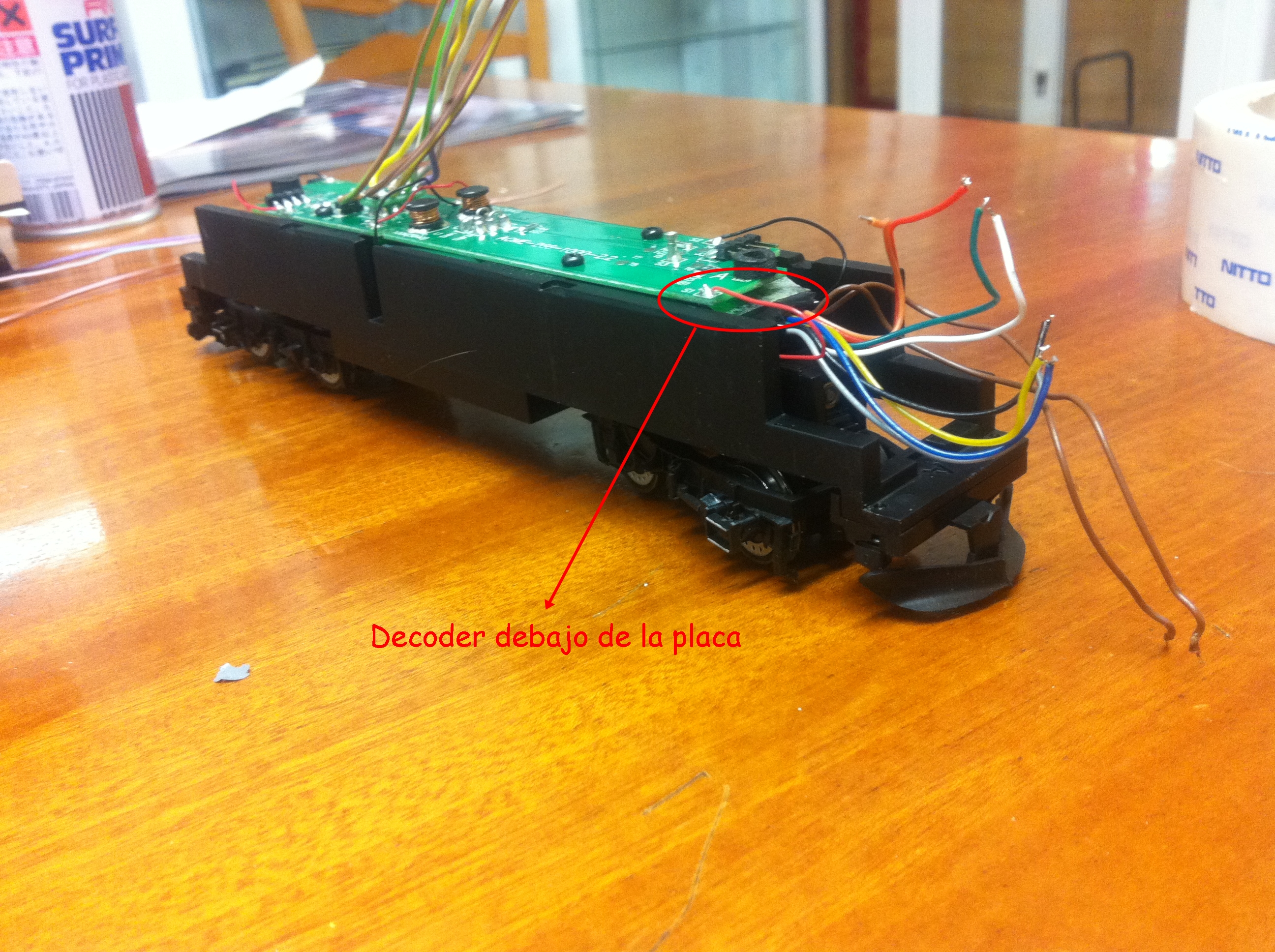

El decoder lo pondremos debajo de la placa electrónica en el lado opuesto al del
conector pegado con cinta de doble cara, si os pasa como en mi caso os hará falta
alargar los cables:
Luego empalmamos los cables con sus respectivos y montamos la carcasa de nuevo en
el bastidor quedando cerrada.

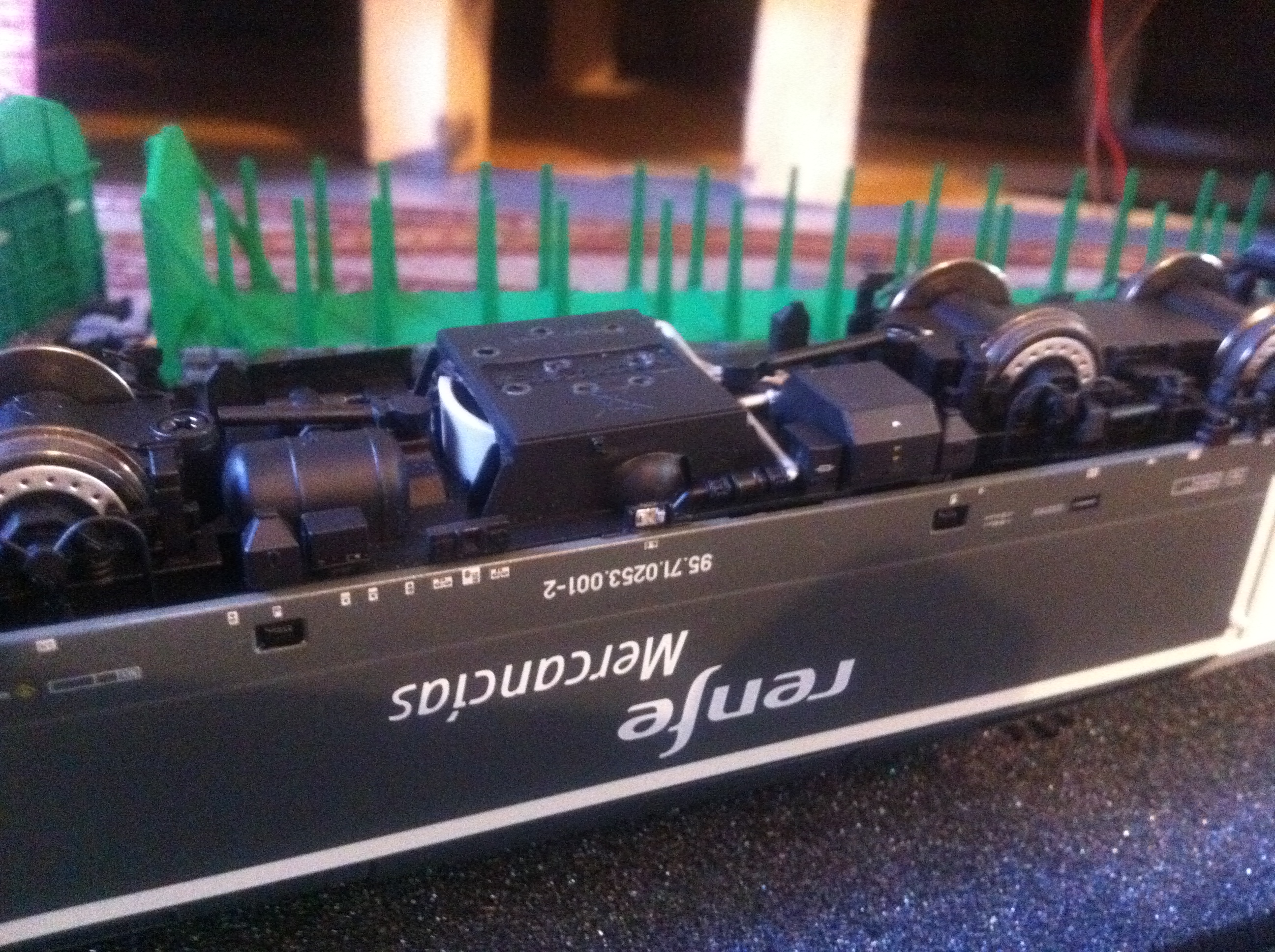

Aqui el resultado final:
