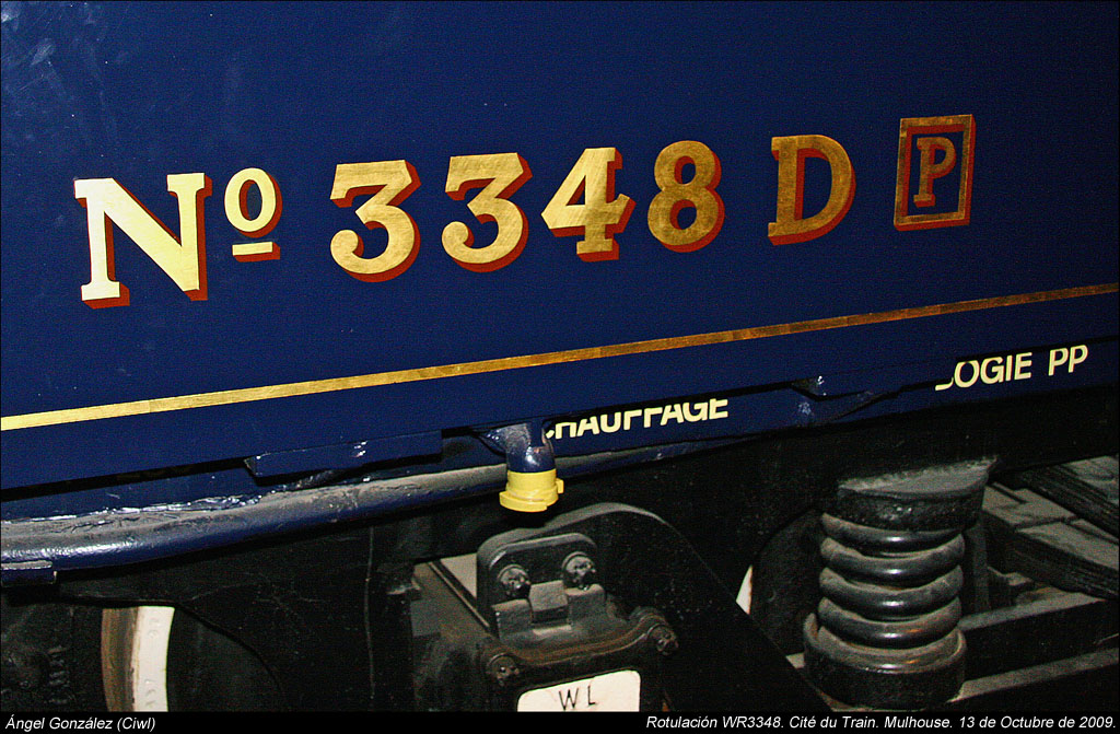

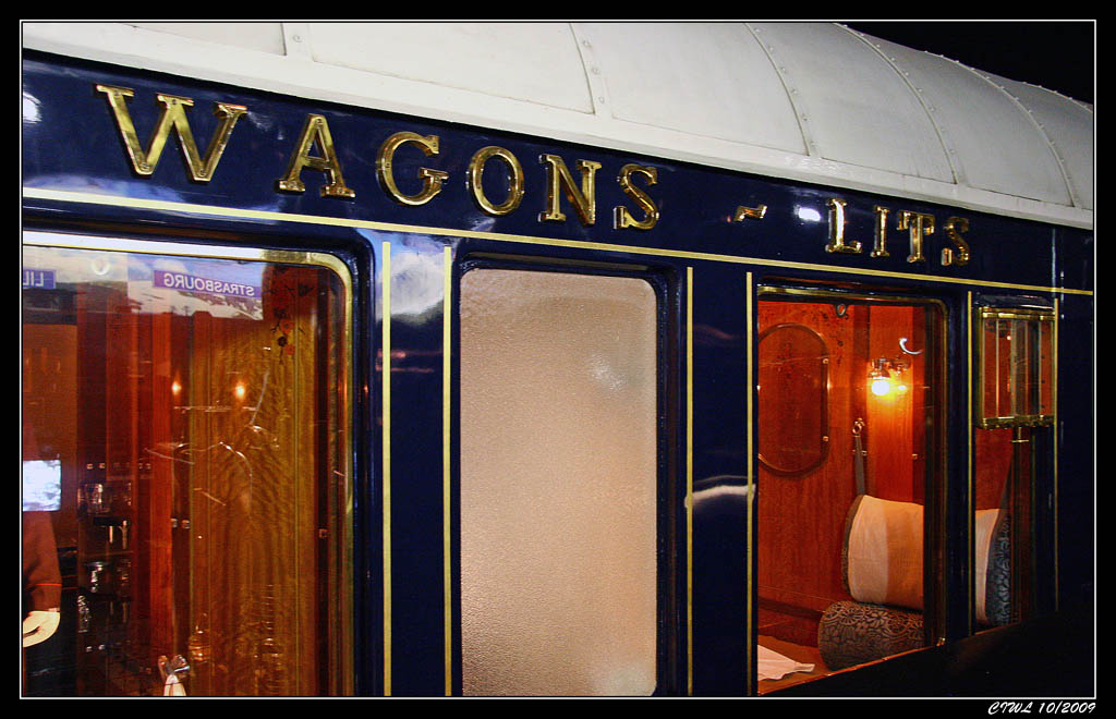

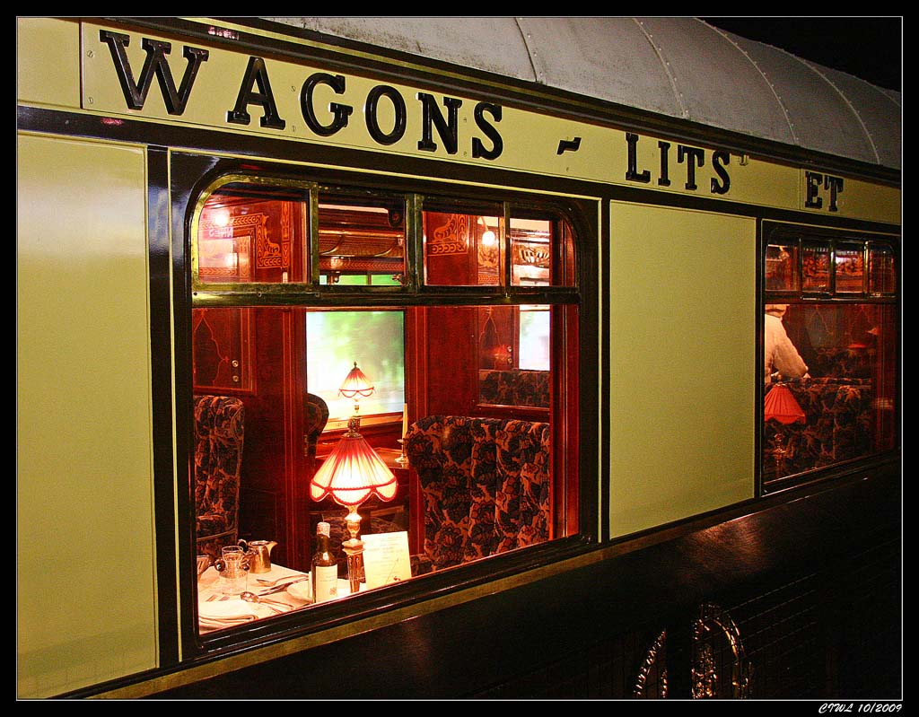

En cuanto a la rotulación y fileteado, la correcta de origen es dorada. Pintada en los coches restaurante con una "sombra" de óxido rojo, que les da un aspecto tridimensional, y con letras en bronce atornilladas en el caso de los LX. En los Pullman las llevaban en relieve de chapa y pintadas en el color de la mitad inferior del coche, es decir, marrón en la decoración Flèche d'Or y azul en la decoración Étoile du Nord y Côte d'Azur. Adjunto unas fotos de los coches del museo de Mulhouse, que fueron restaurados a riguroso estado de origen.
Rotulación y fileteado del LX de Mulhouse.
Rotulacion y fileteado del WSP Flèche d'Or de Mulhouse.
Rotulación y fileteado del WR3348 de Mulhouse.
Y respecto a la modificación de los coches que dices, no tiene mucho problema. Como te lo comentaba, yo les he puesto cinemáticas de Makette (ref: KKK1) y pueden llevar el enganche que quieras, ya que llevan cajetin NEM. Si miras en unos días el hilo de la modificación de los coches CIWL Rivarossi para que no descarrilen, verás las fotos de la modificación que he hecho.
