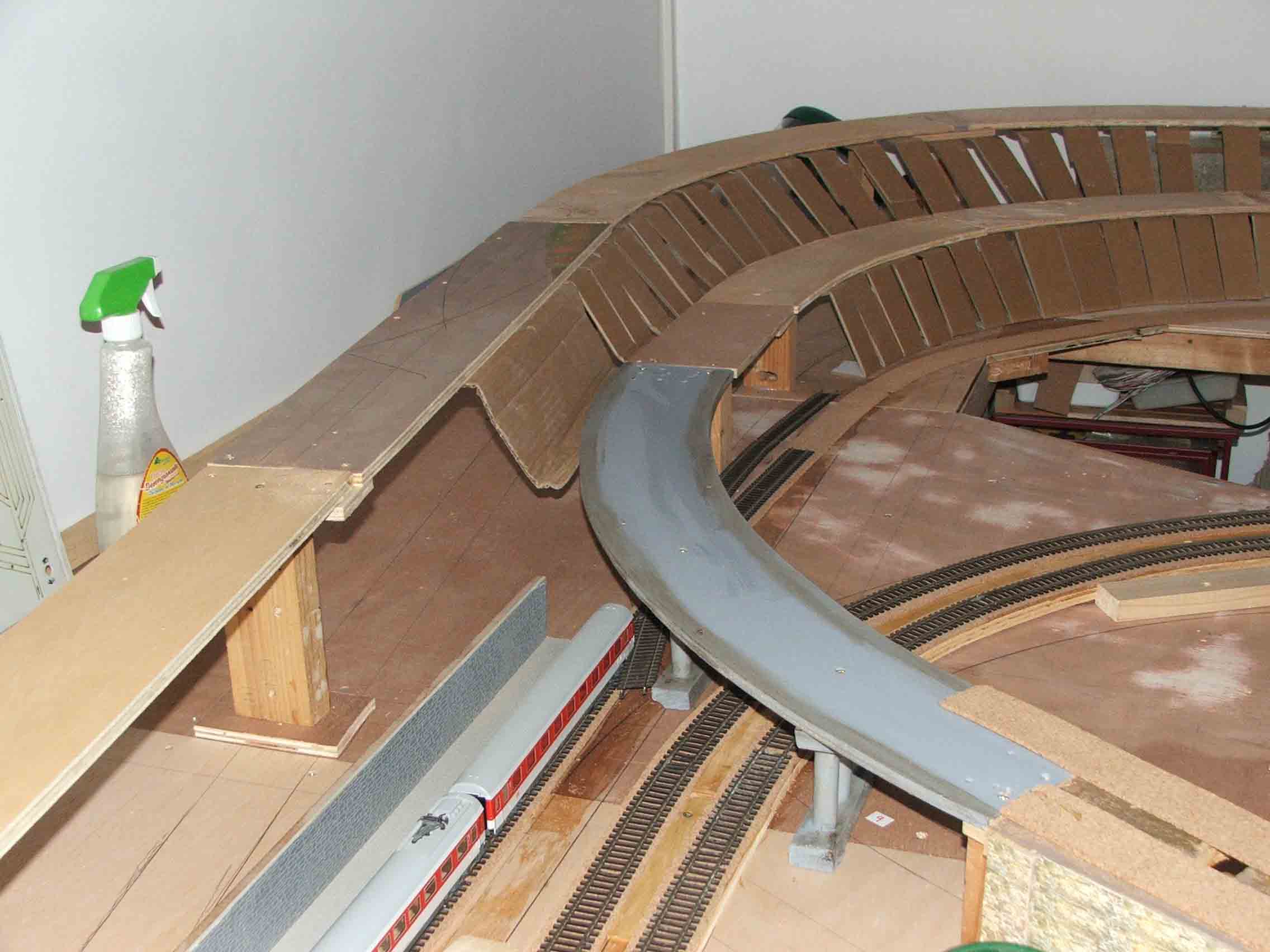

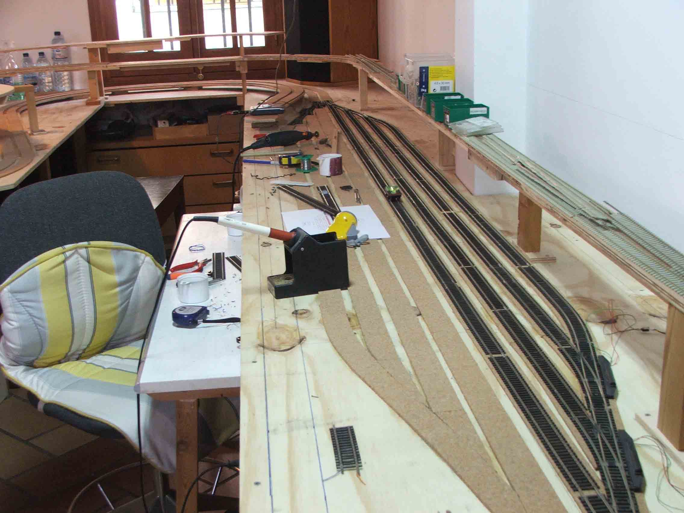

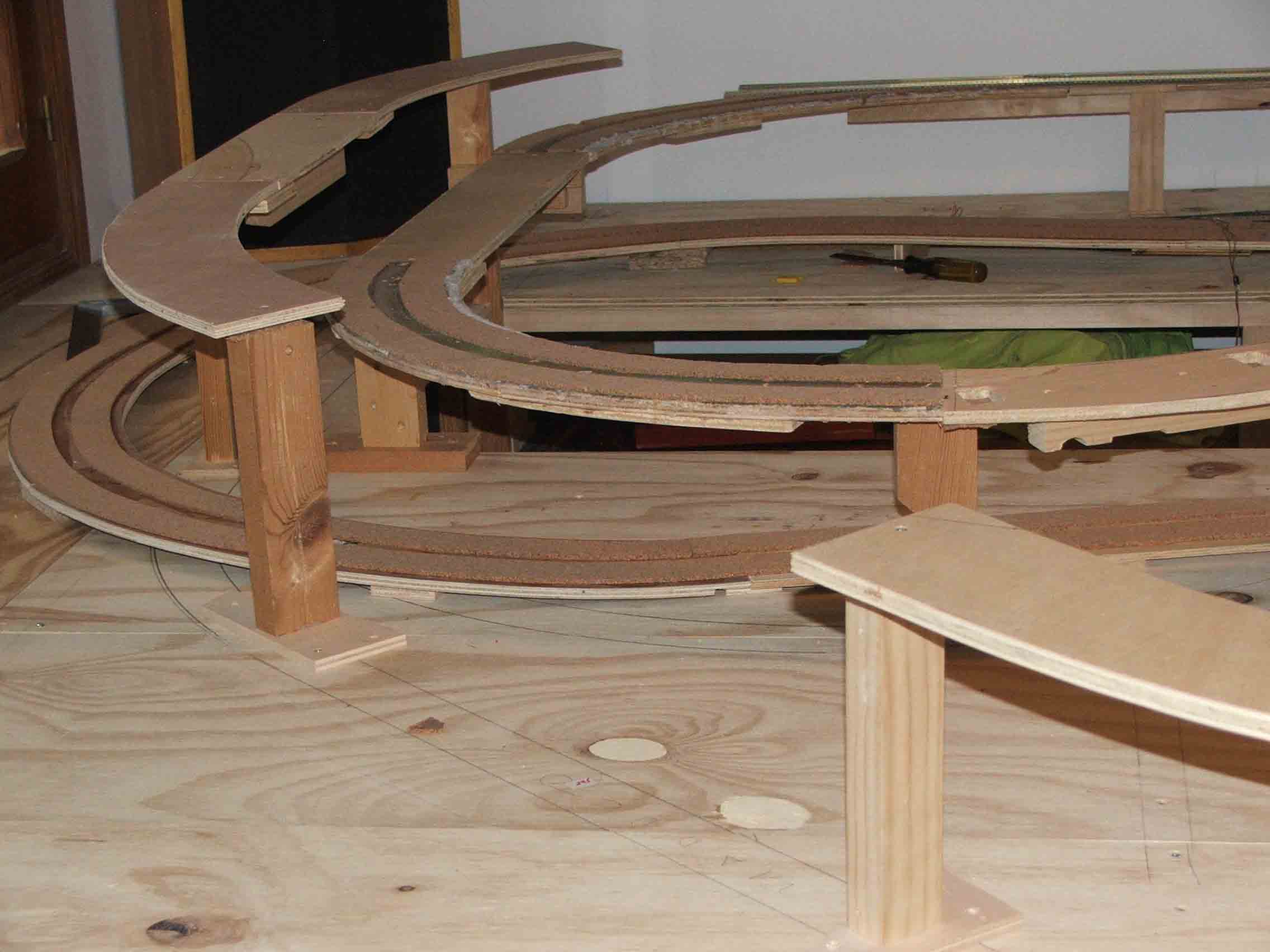

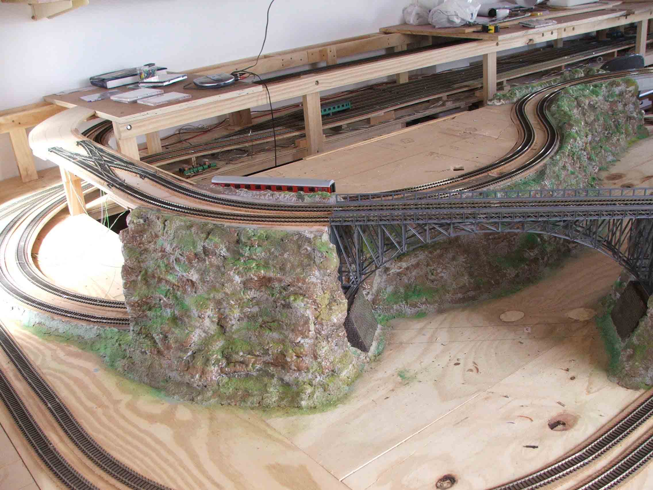

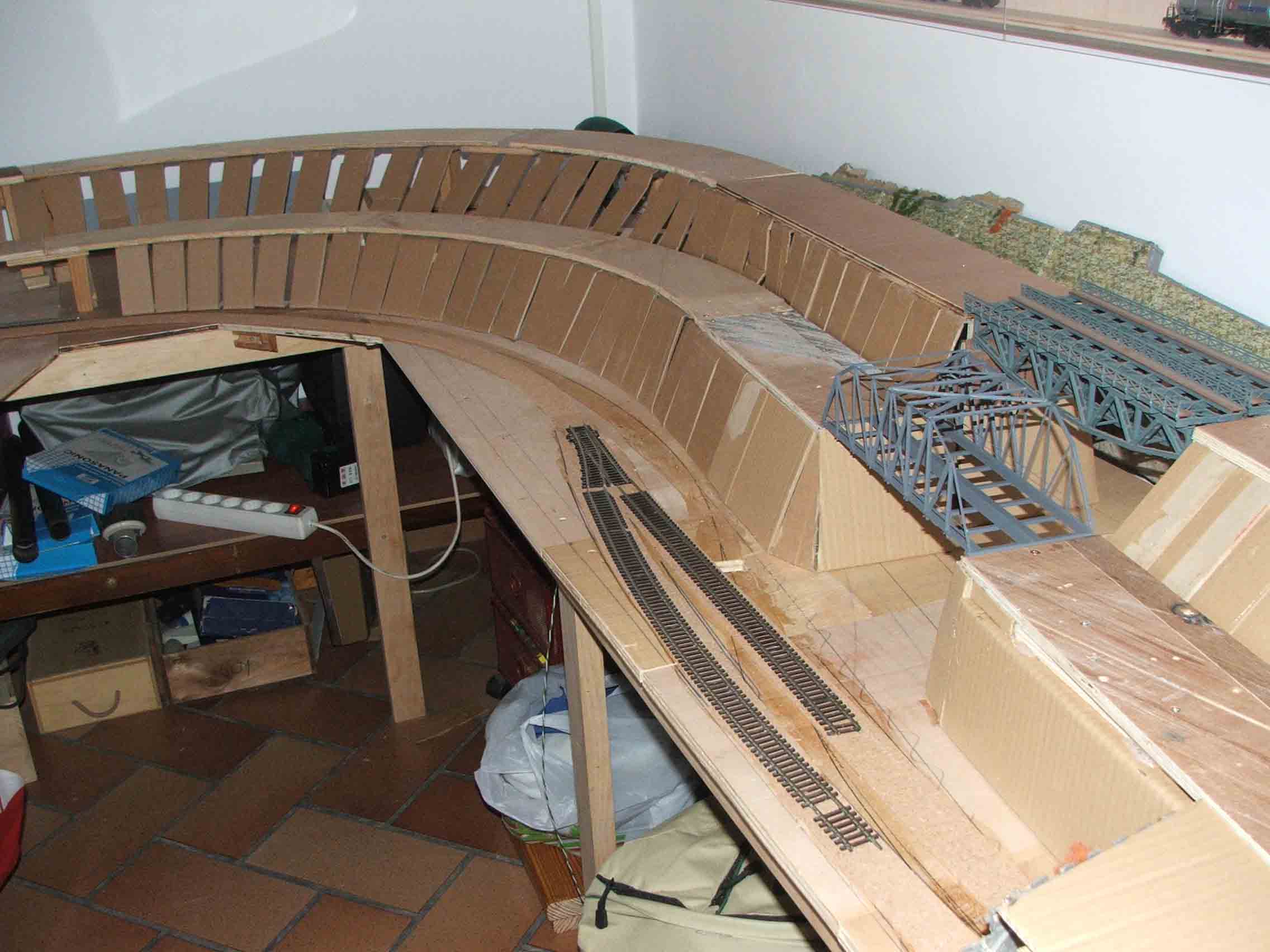

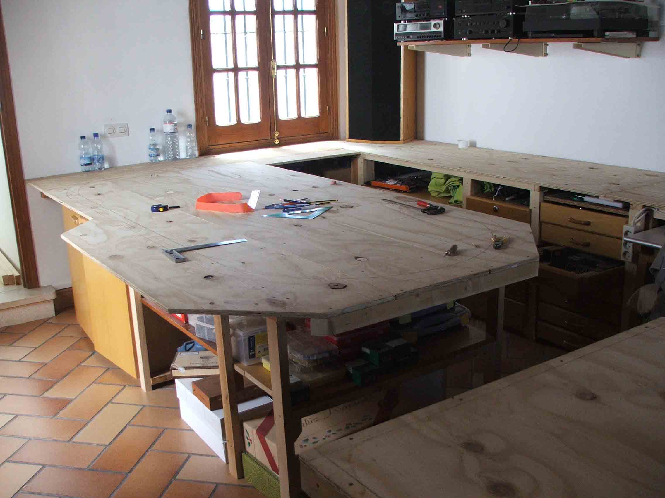

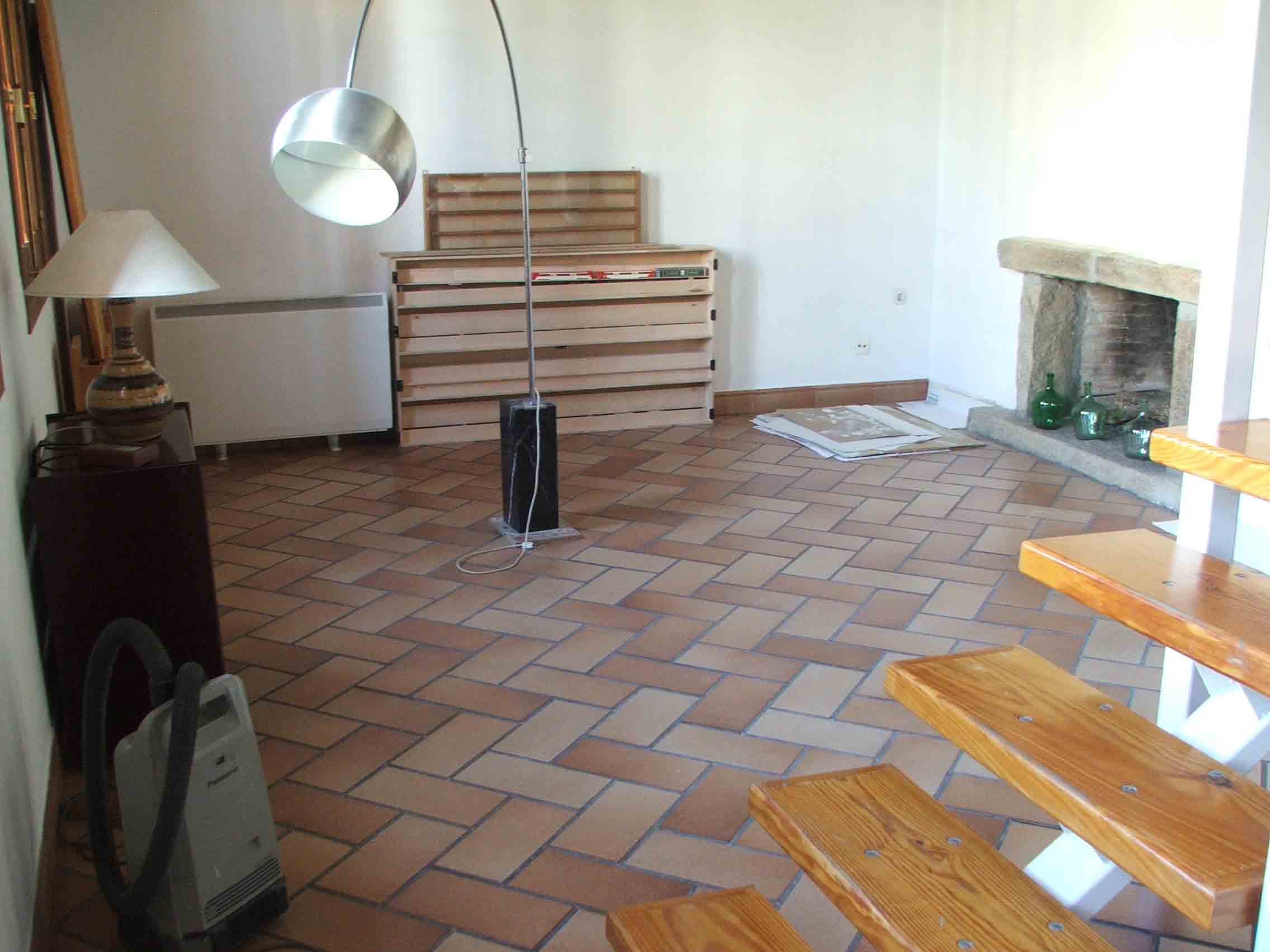

Buenas a todos.

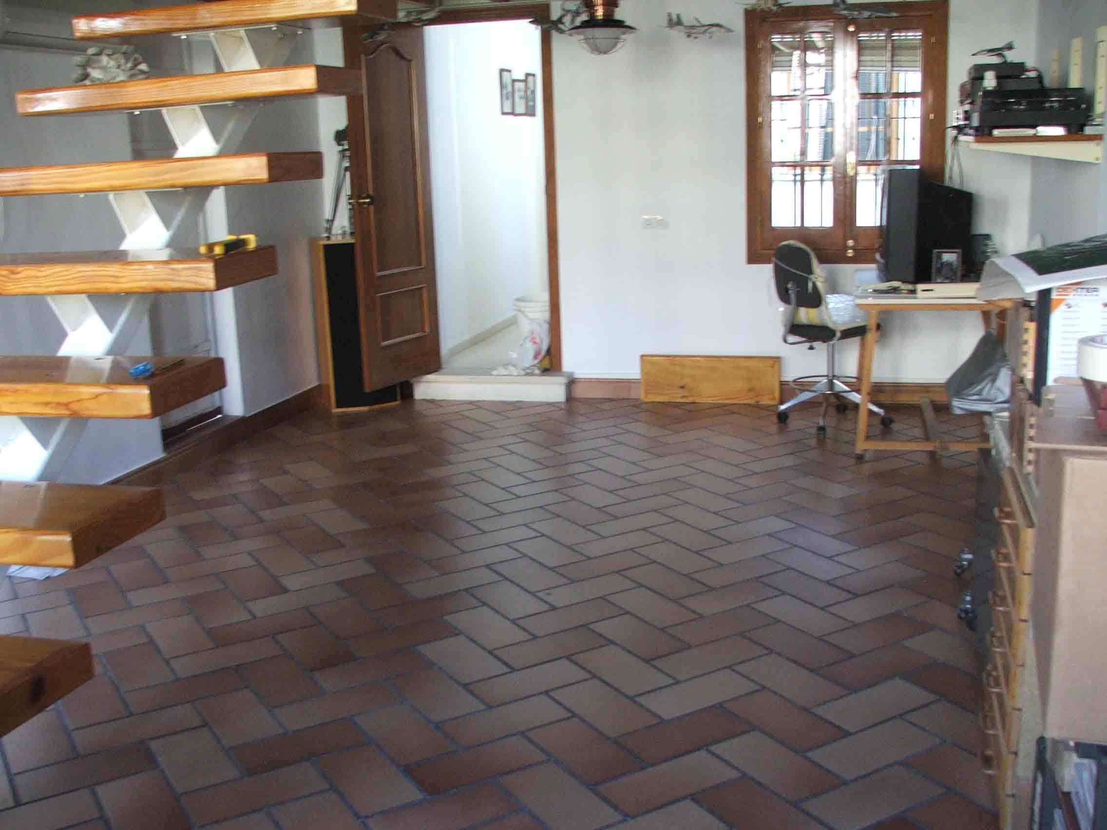

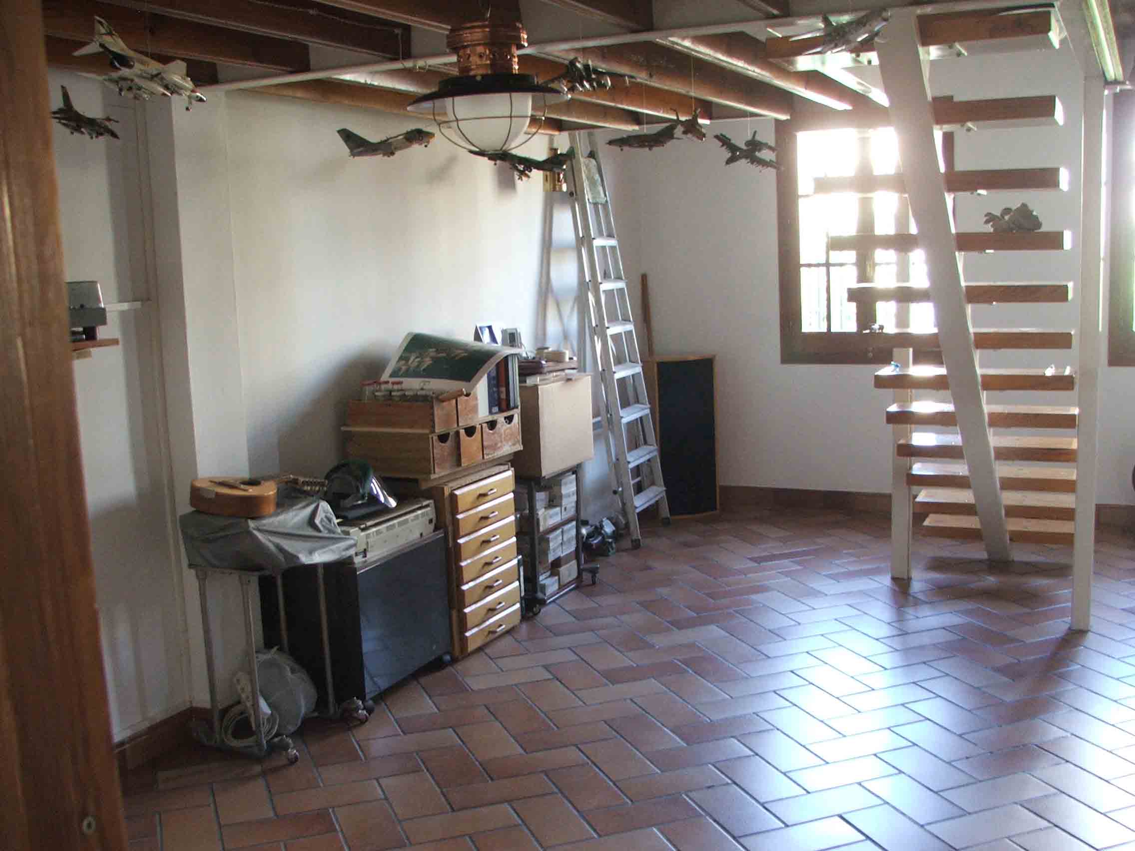

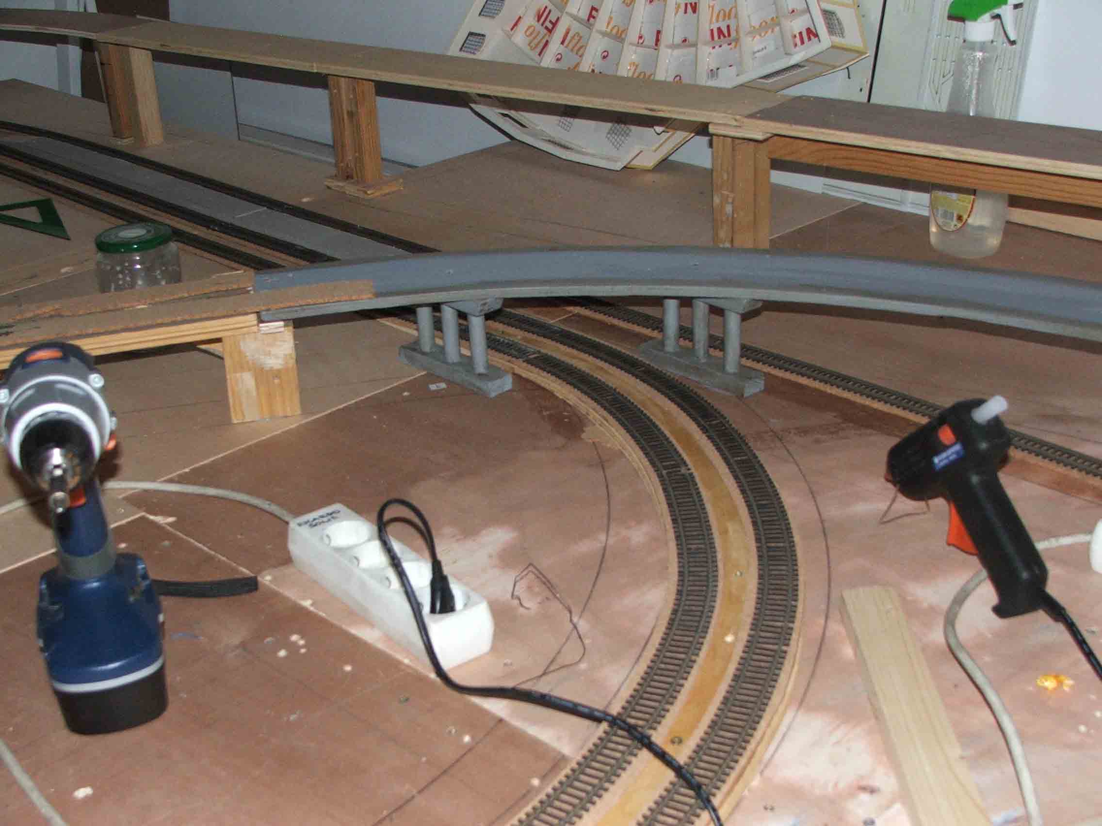

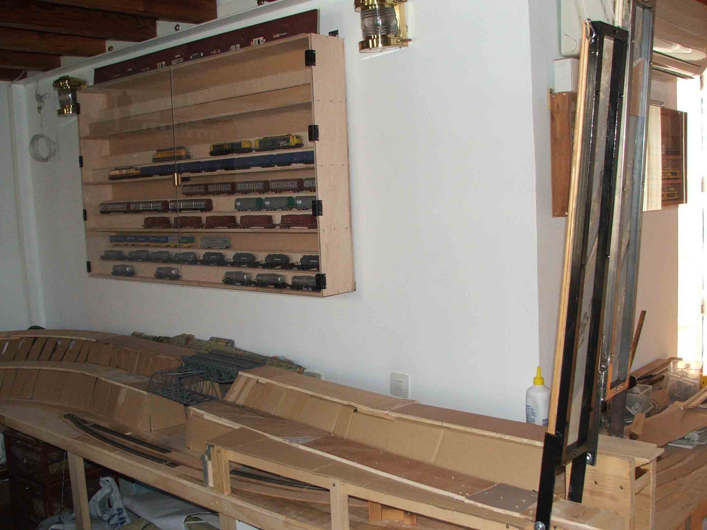

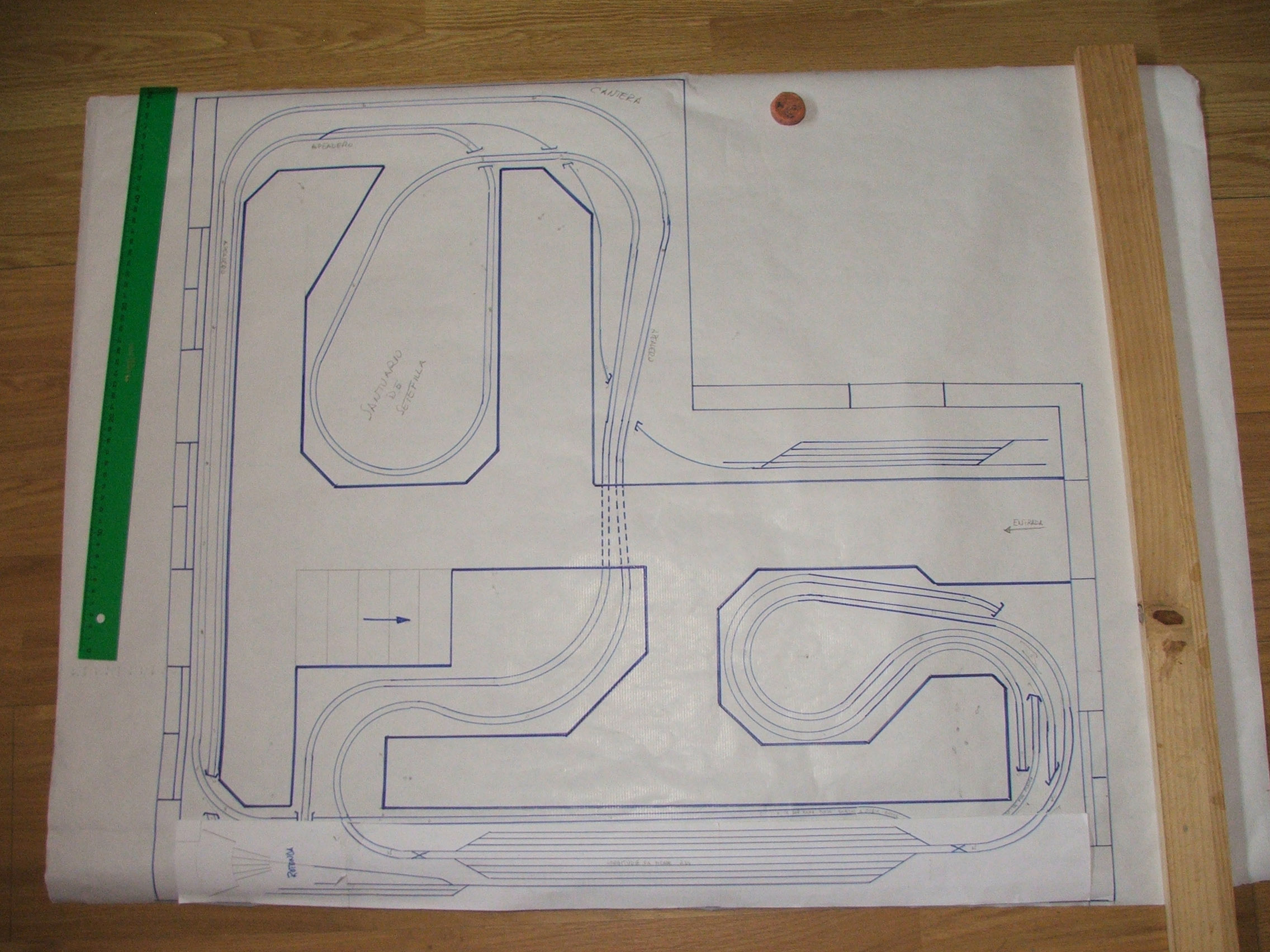

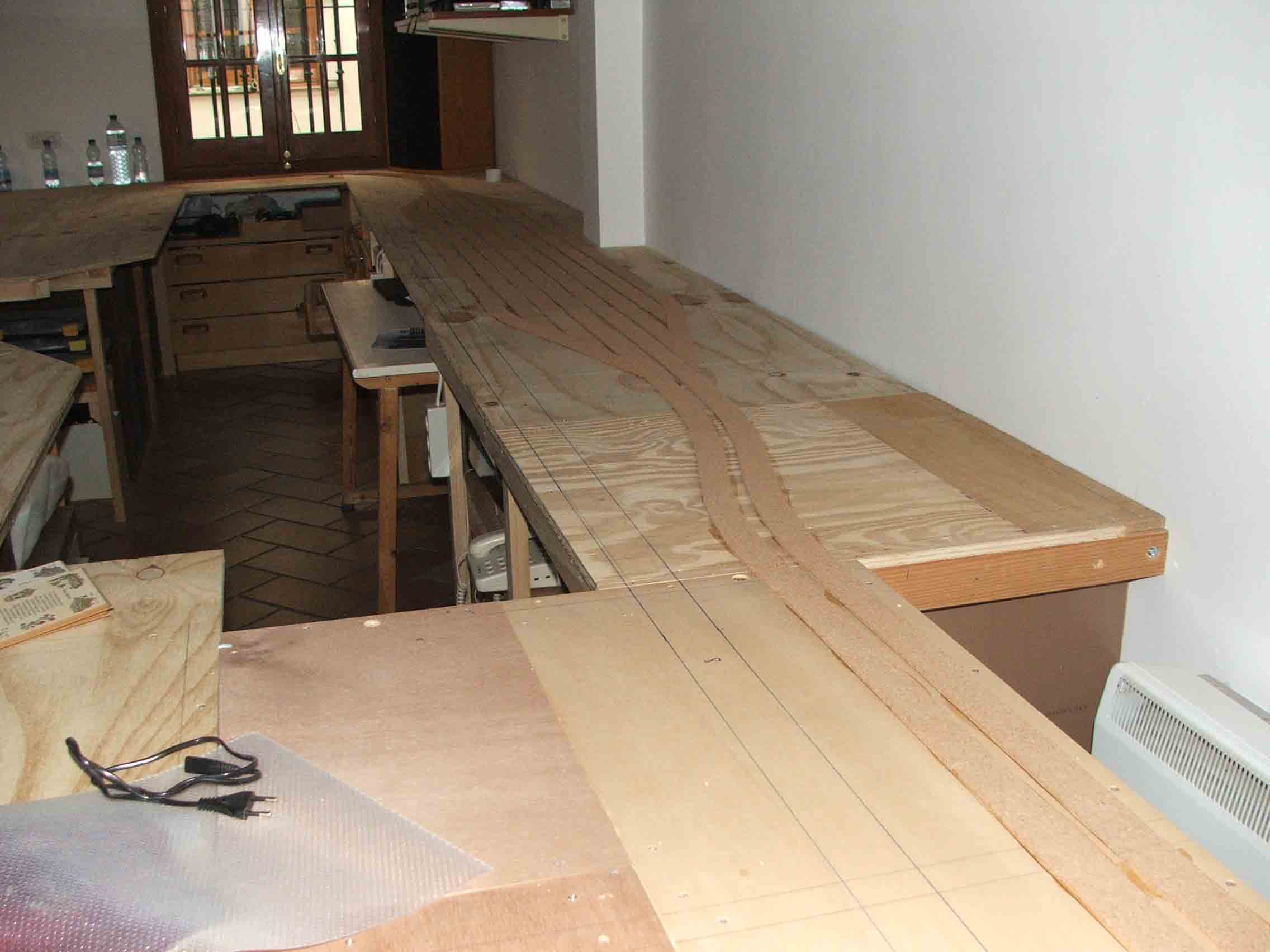

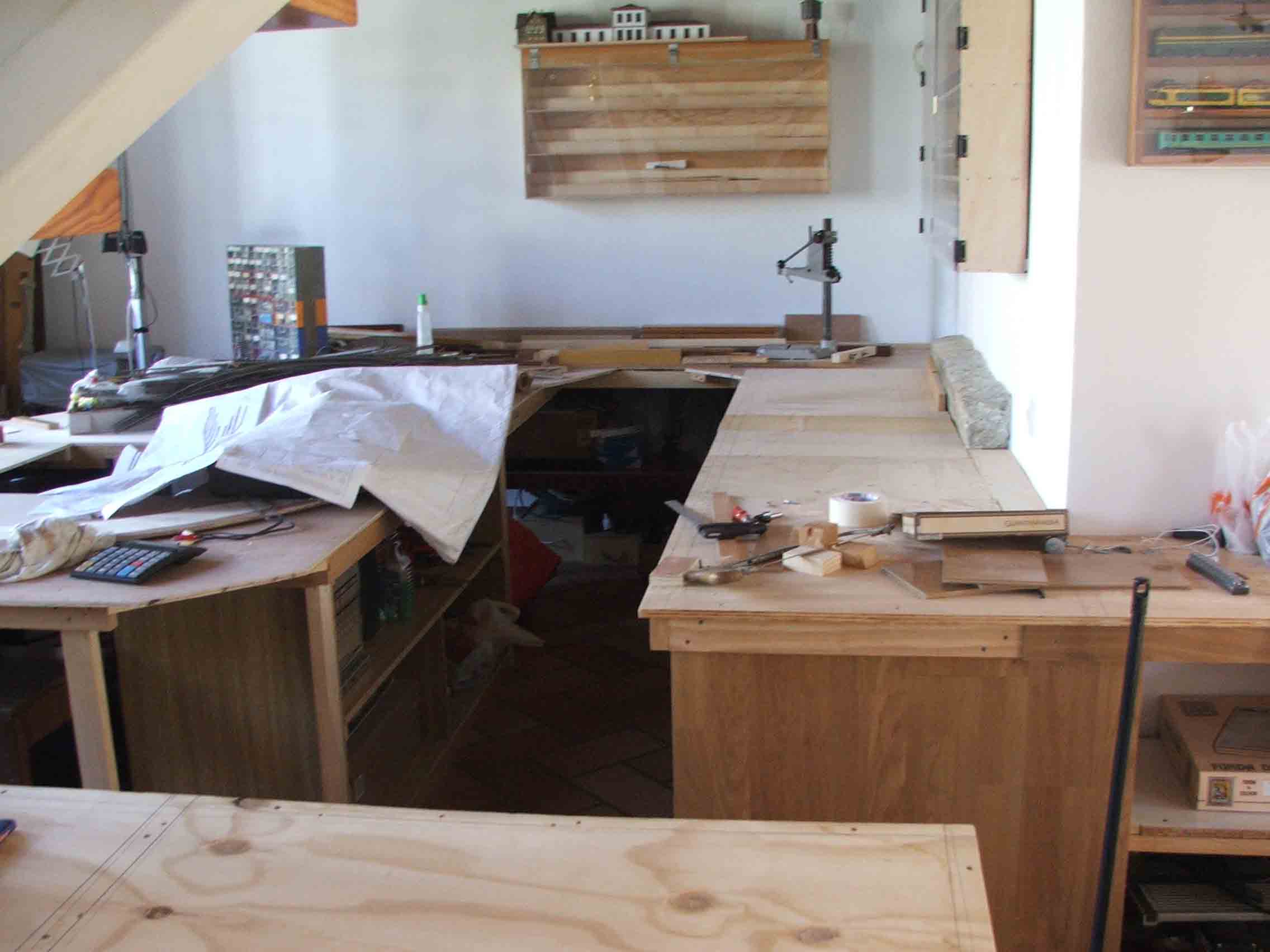

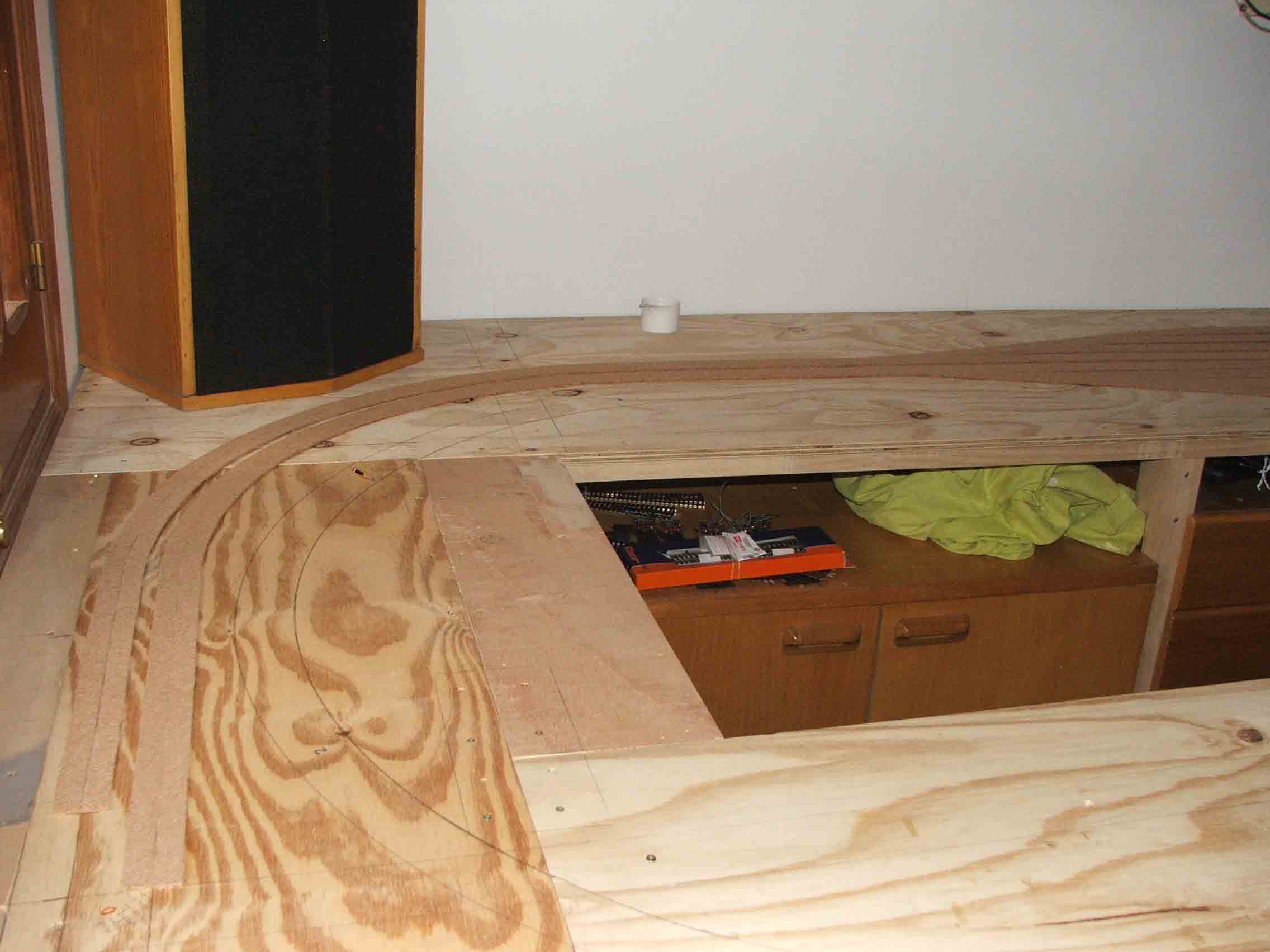

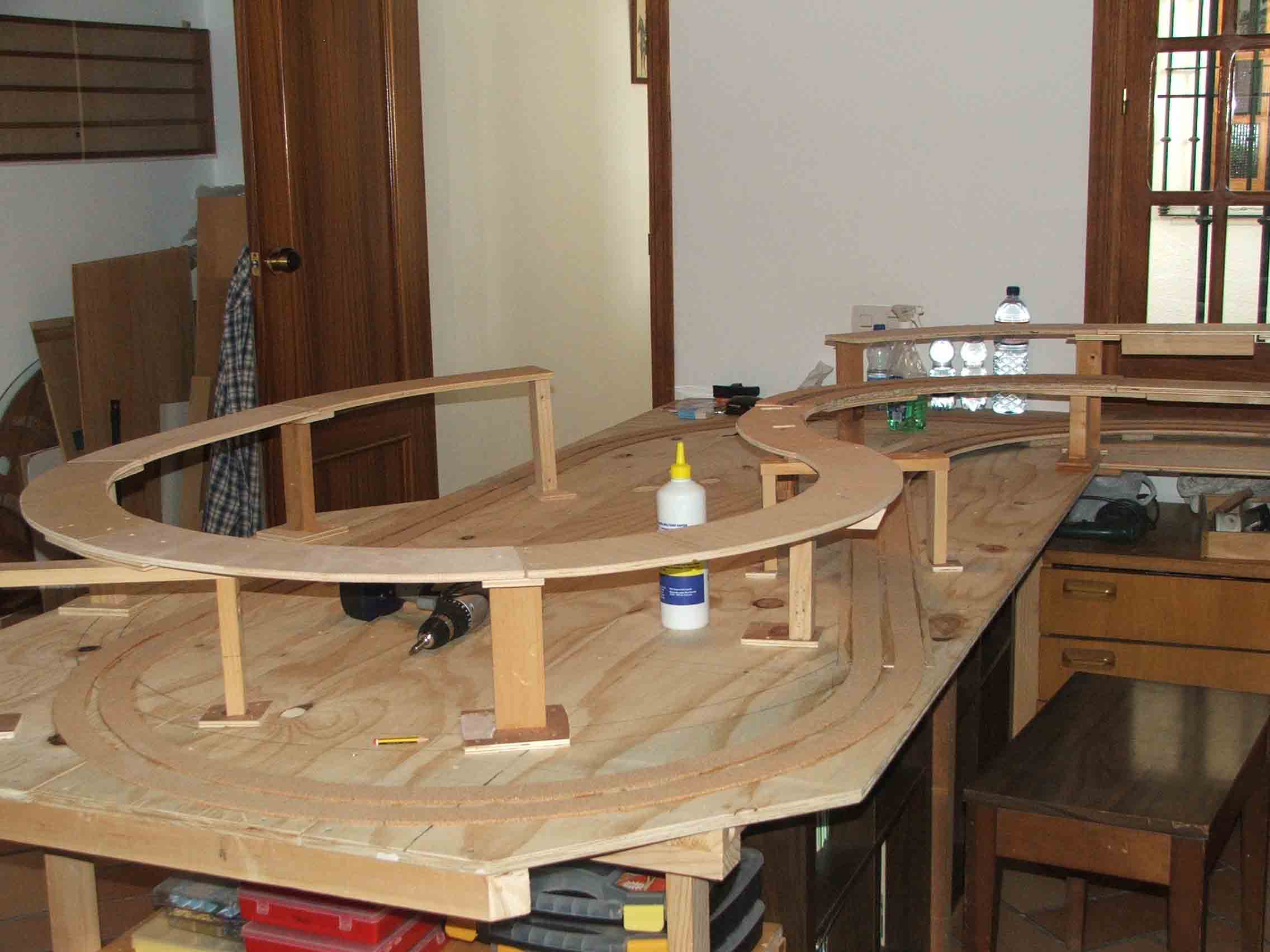

Hace como unos 11 meses que empecé a construirme una maqueta. Para ello tuve que "expropiar" una zona de mi casa que tiene forma de L de unos 50 m2 aproximadamente.
Como las imagenes pueden decir mas cosas, os dejo unas fotografias tomadas paso a paso, desde que dibujé los planos hasta que entró a trabajar la brigada de vias y obras.
Seguiré informando
Las fotos no tienen comentario, porque su título ya lo indica.

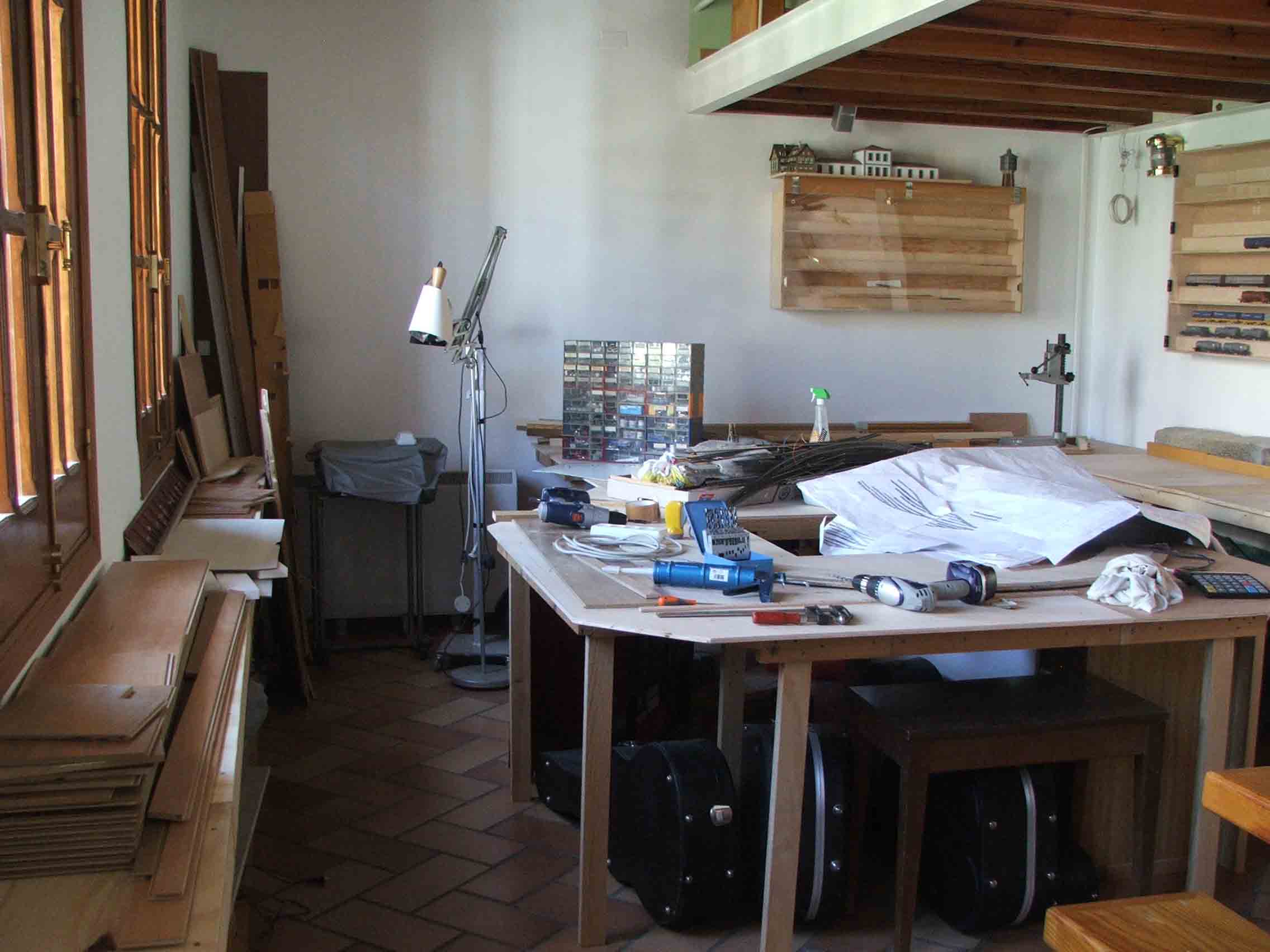

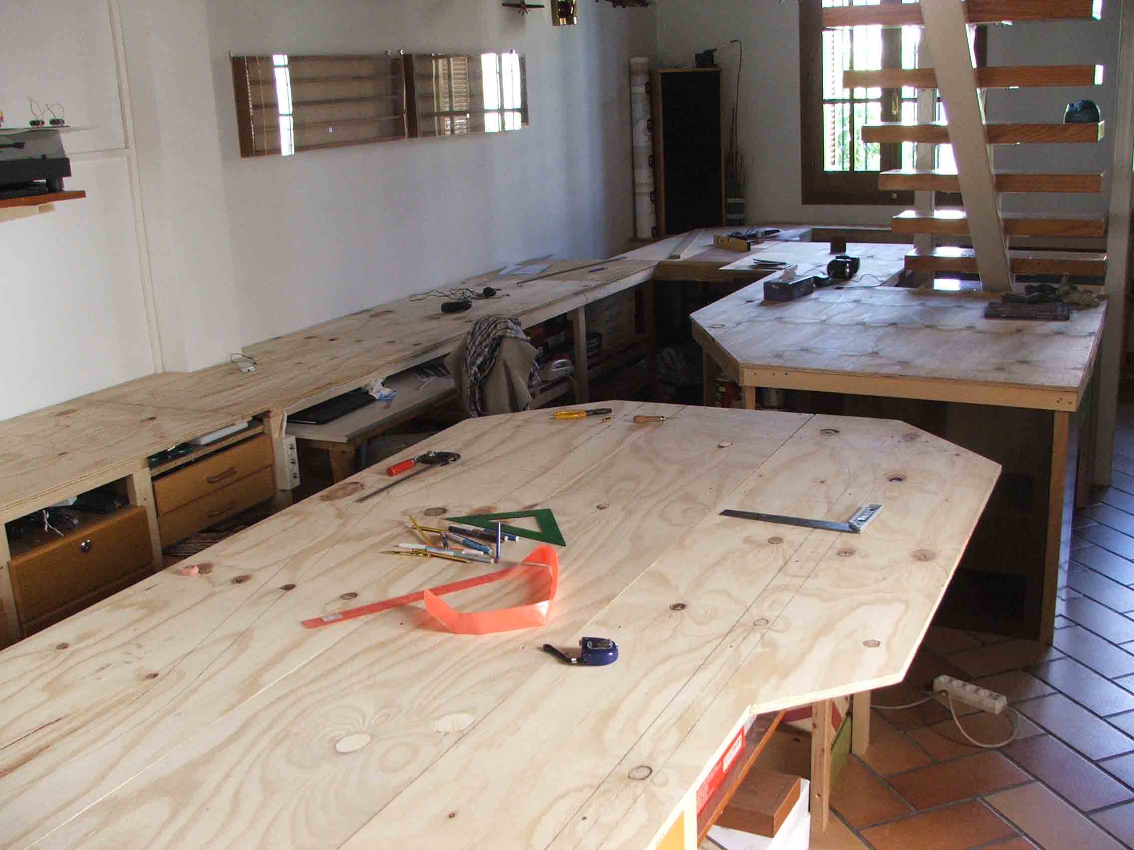

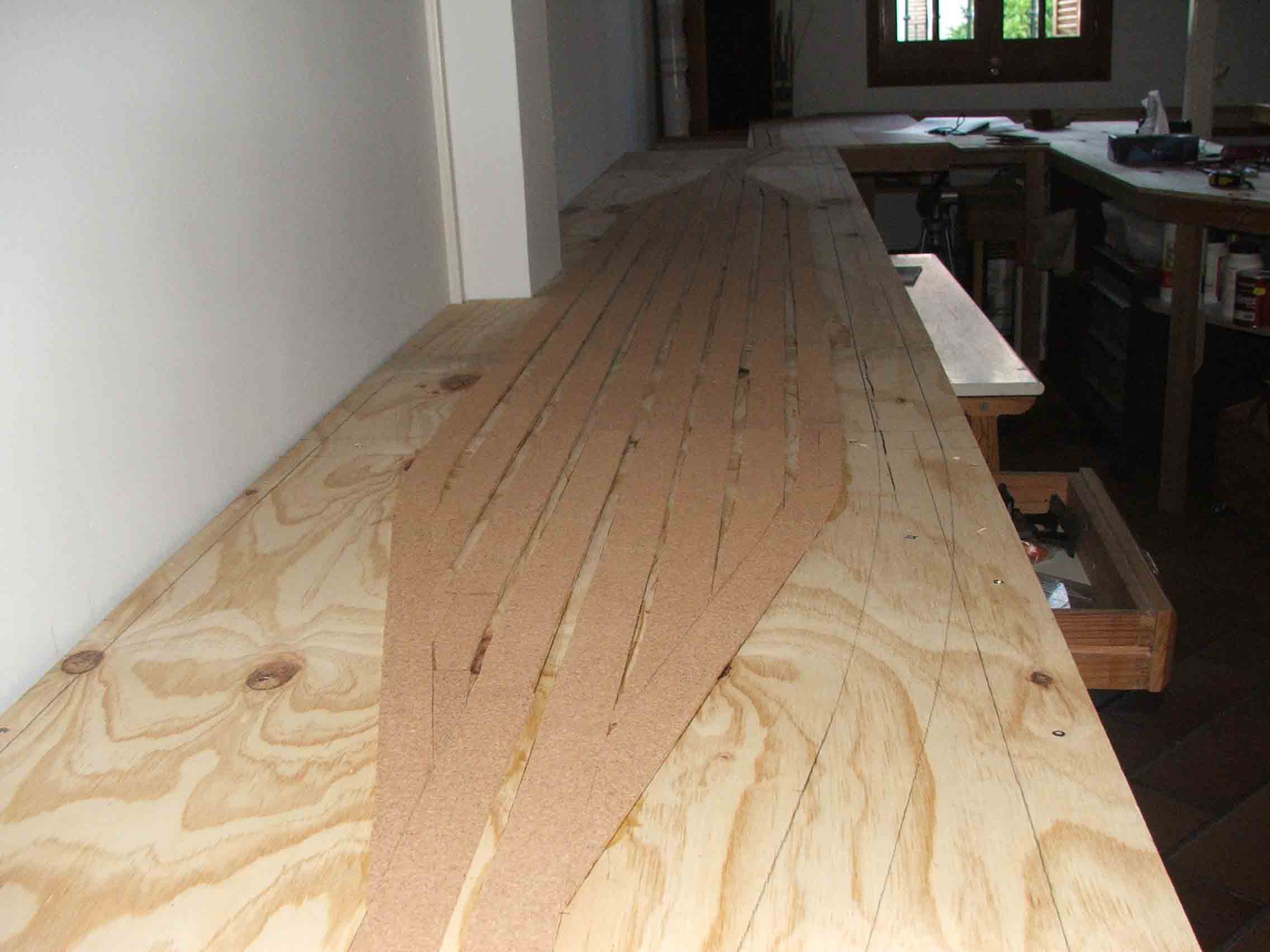

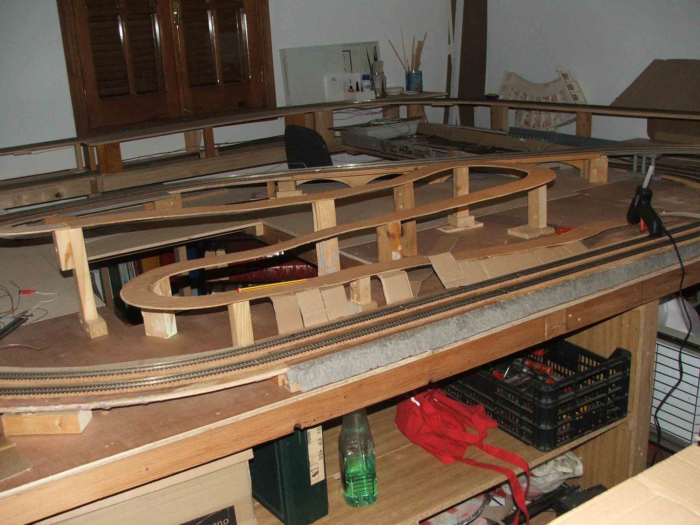

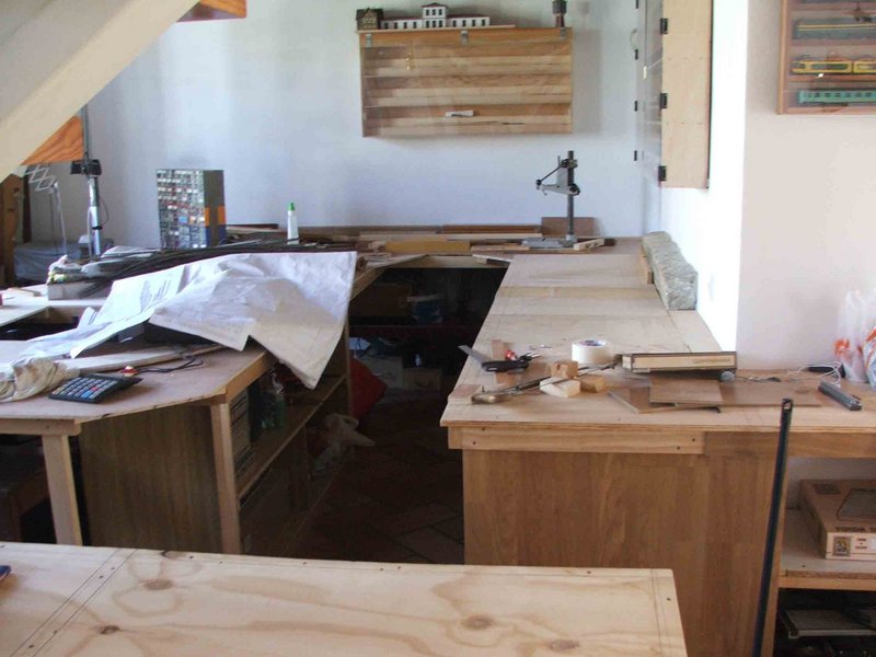

Pues ya te ha cundido en 11 meses. Has utilizado buena madera. Me gusta como te está quedando.

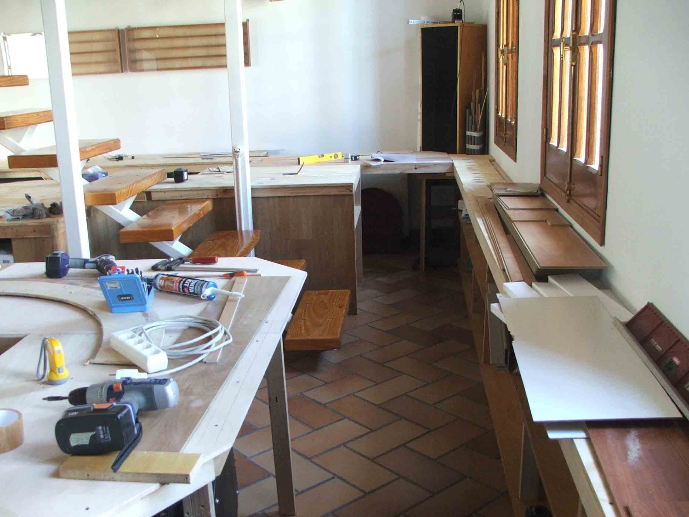

una pregunta ¿que anchura tienen los pasillos? y si consideras que es la adecuada
un saludo y esparamos seguir viendo fotos de los avances

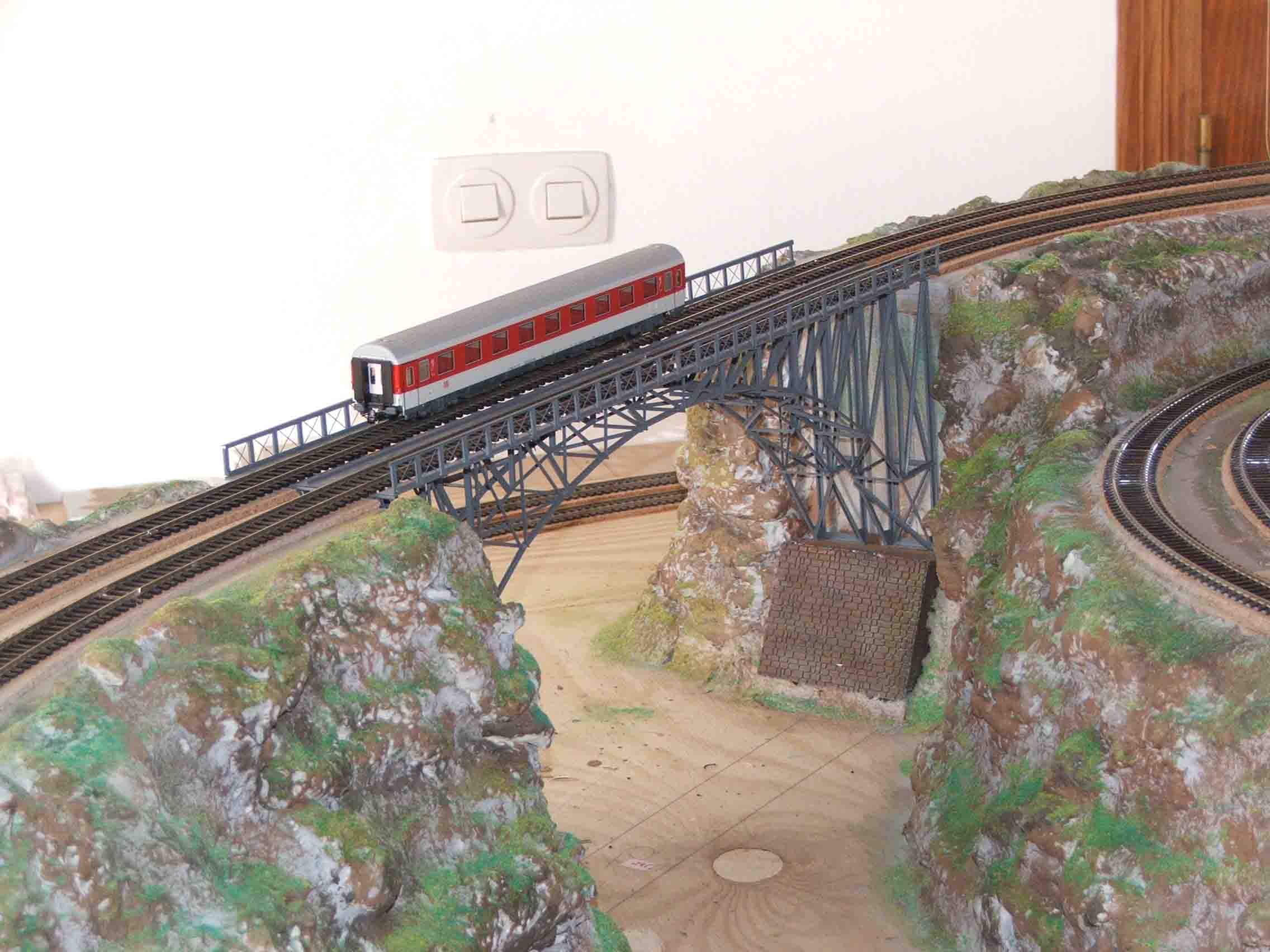

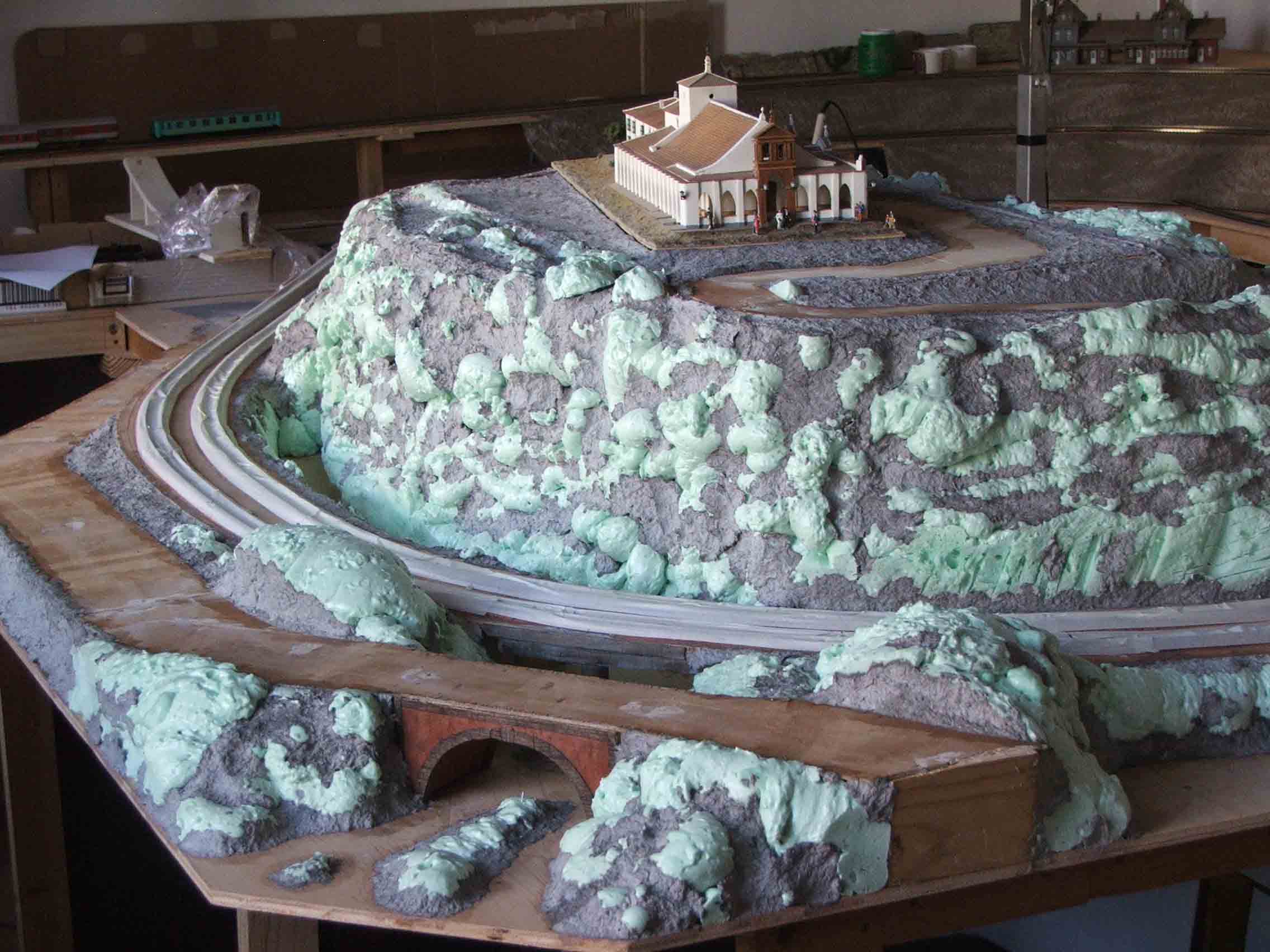

Gracias a los que habeis visitado este tema y a los que me habeis mandado privados sobre el mismo.

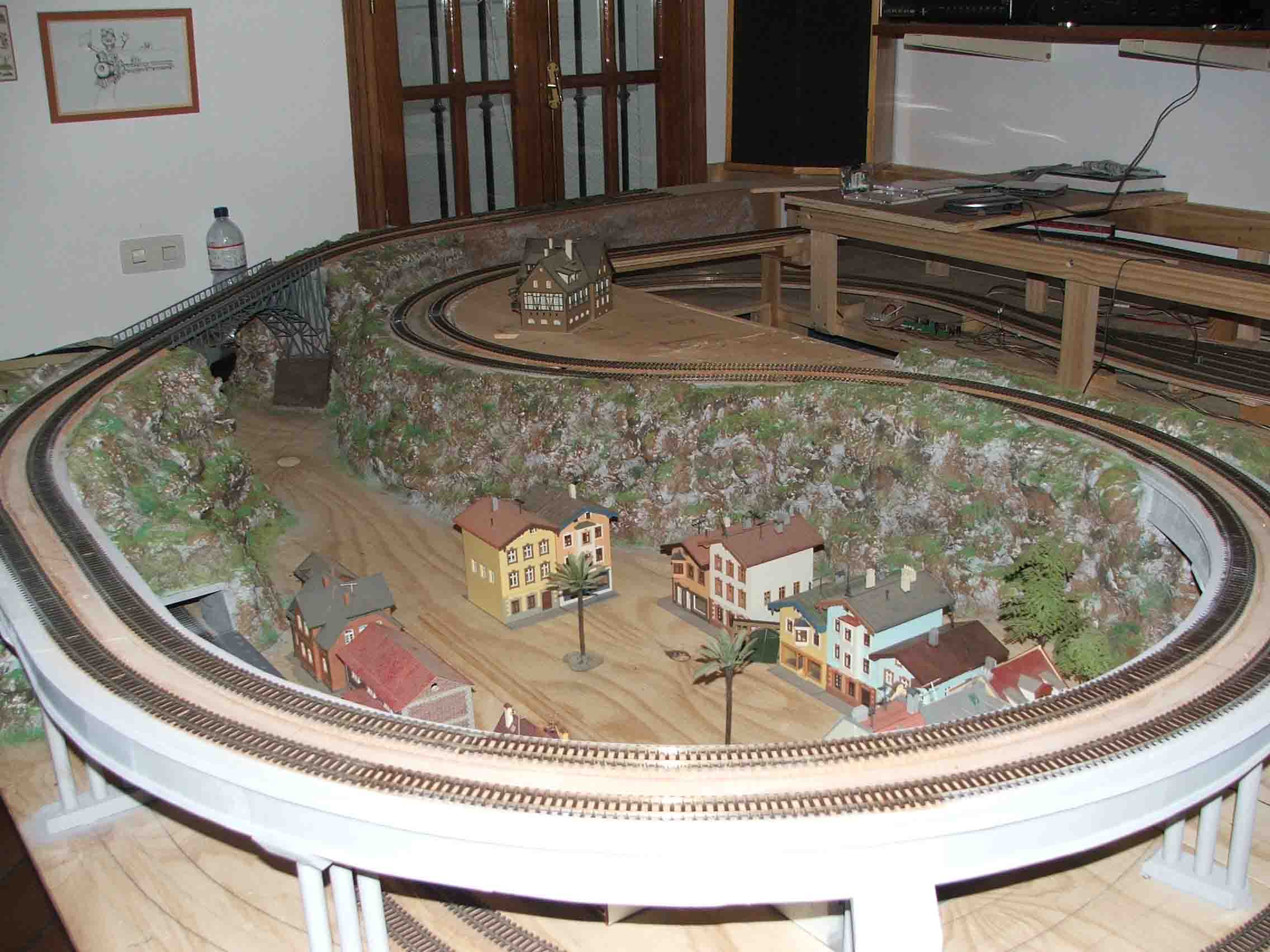

Aprovecho estas líneas para comentar una cuestión:

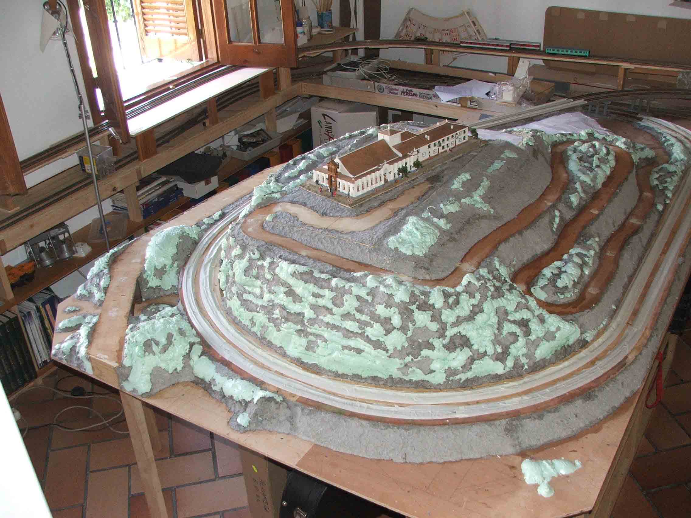

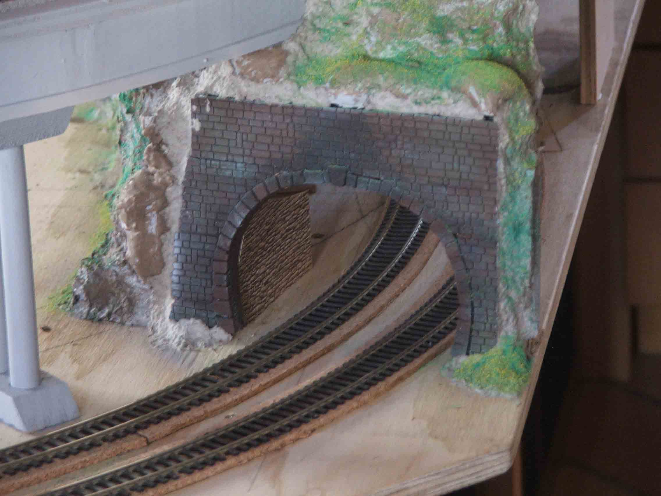

La vía la voy a patinar para que quede más real, pero tengo mis duda sobre si ponerle o no balasto. Indudablemente la vista es mucho mejor y la via queda perfectamente sujeta, y precisamente esto puede hacer que cuando llegue el verano (y estoy en Andalucia) loas dilataciones hagan estragos. Me gustaría escuchar opiniones sobre el asunto. Gracias
Aqui van algunas fotos más
Casasolariega

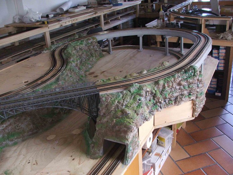

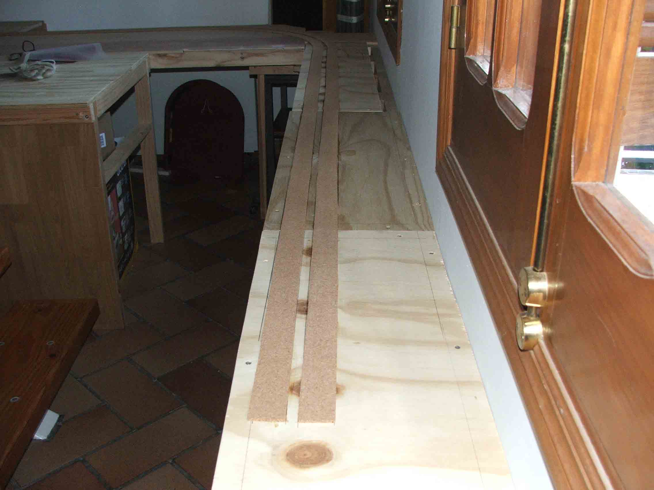

Ah, se me olvidaba, a la pregunta de gon, sobre la anchura de los pasillos, pues 60 cm los secundarios y 80 los principales y están perfectamente holgados. La altura del nivel inferior es de 77 cm. y no es por una teoria determinada, es porque bajo cada vía, sobre el tablero va una placha de corcho de 4 mm y los 5 mm de la vía, y tengo dos ventanas que abren a 79 cm.

Avanzas a gran velocidad. En cuanto a la dilatación, yo dejaría pasar este verano y ves como lo pasa la maqueta. Cuanto más decoración tengas igual te es más dificil poner el balasto, pero lo puedes poner más adelante casi sin problemas,
un saludo

Creo que, como dice Gon, deberías esperar al verano para tender la vía y así ahorrarías unos cm.; tal y cómo se hacía antes.

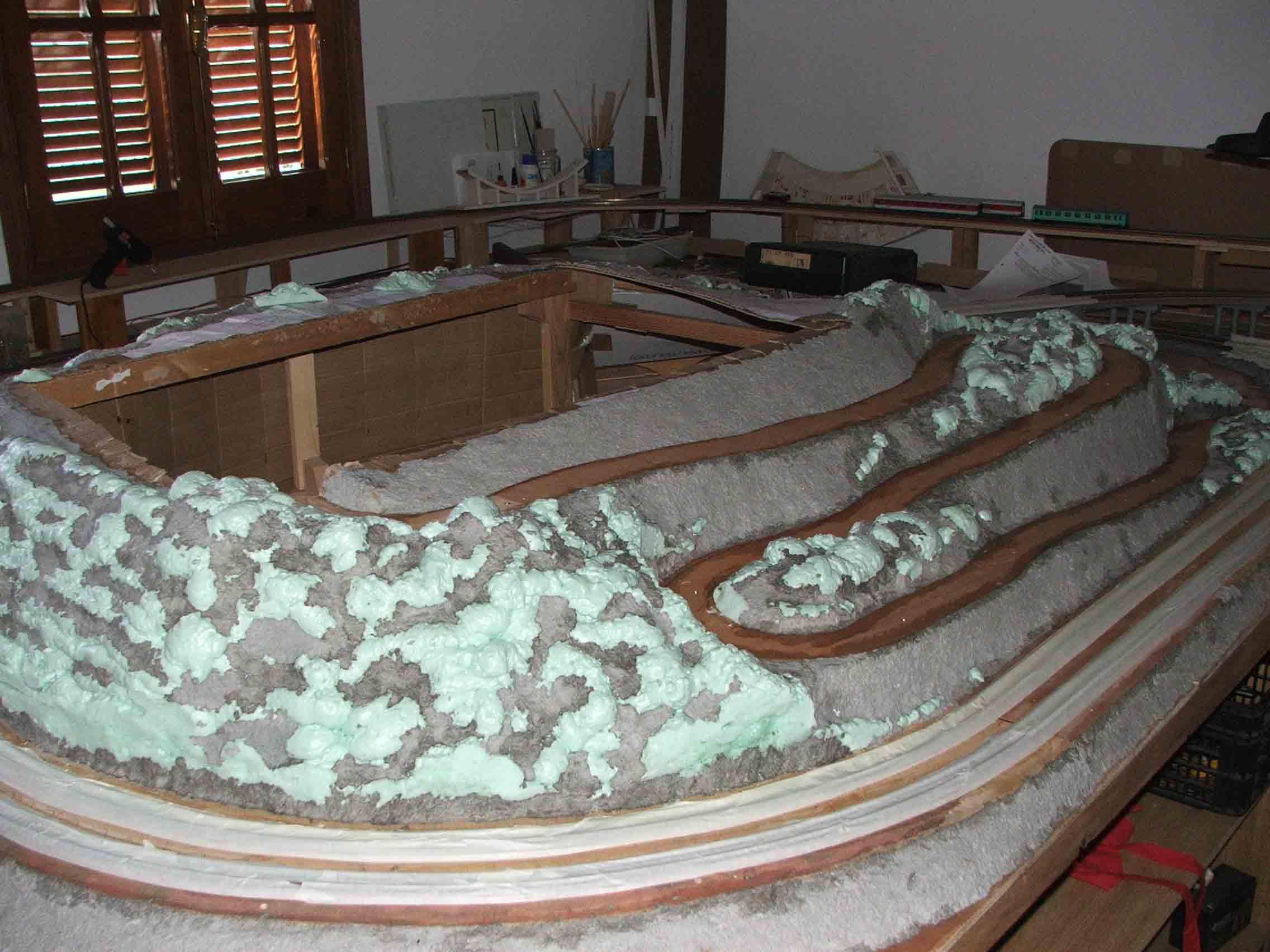

Contestando a la pregunta de Zequi, las montañas no tienen ningún misterio. Solo espuma de poliuretano de esa que venden en espray para ahorrar de este material, debajo suelo poner cualquier cosa que de volumen, quien desmonte un dia mi maqueta se encontrará con botellas de plastico de agua vacias y muchos otros chismes. Después, voy tapando aquellas zonas que no han quedado de mi gusto con pasta de papel que he hecho picando periodicos con una batidora, mezclada con cola blanca, por último, con temple de ese que se usaba para pintar, tambien mezclado con cola blanca se le aplica una capa espesa. El temple lo suelo tintar en gris claro, gris oscuro, marron claro y tambien oscuro, además del blanco propio del temple y con una brocha (una para cada color) lo aplico a discreción.
