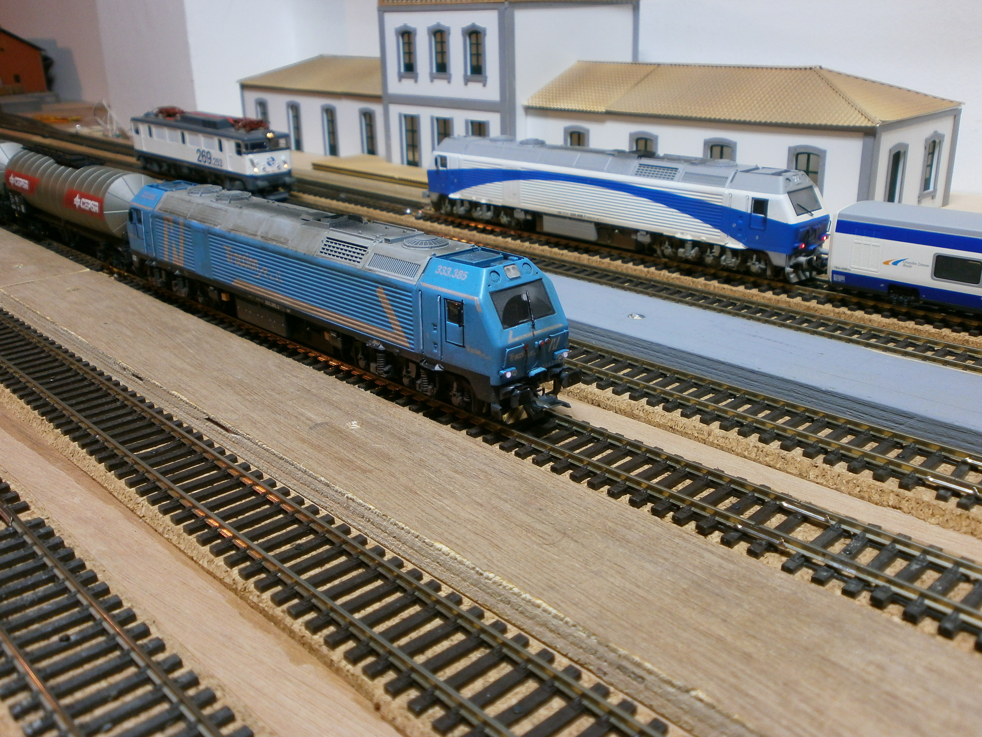

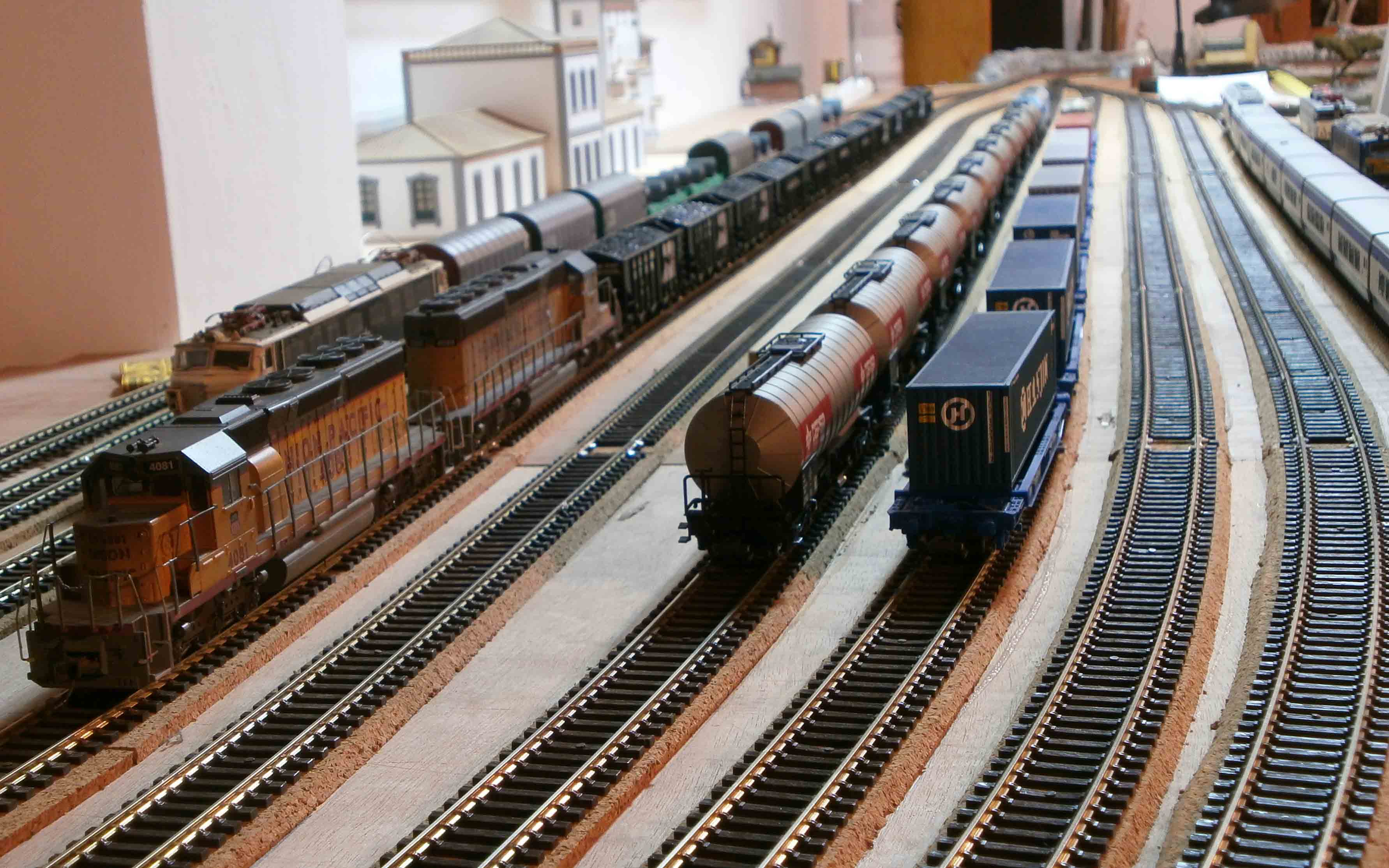

Bueno, pues despues de un tiempo sin hacer nada, principalmente porque necesitaba ver como se comportaba todo ( vias, balasto, juntas metálicas de puentes levadizos, etc) con el calor del verano, y afortunadamente no hay problemas de importancia por lo que voy a seguir con la construcción.
Aqui por el momento os anticipo como ha quedado el transformador de Trengas ( que ya despues del encuentro de Lora podrá llevarselo y disfrutarlo). Tambien os pongo un par de fotos de familia. Todas son primas :lol: :lol: :lol:

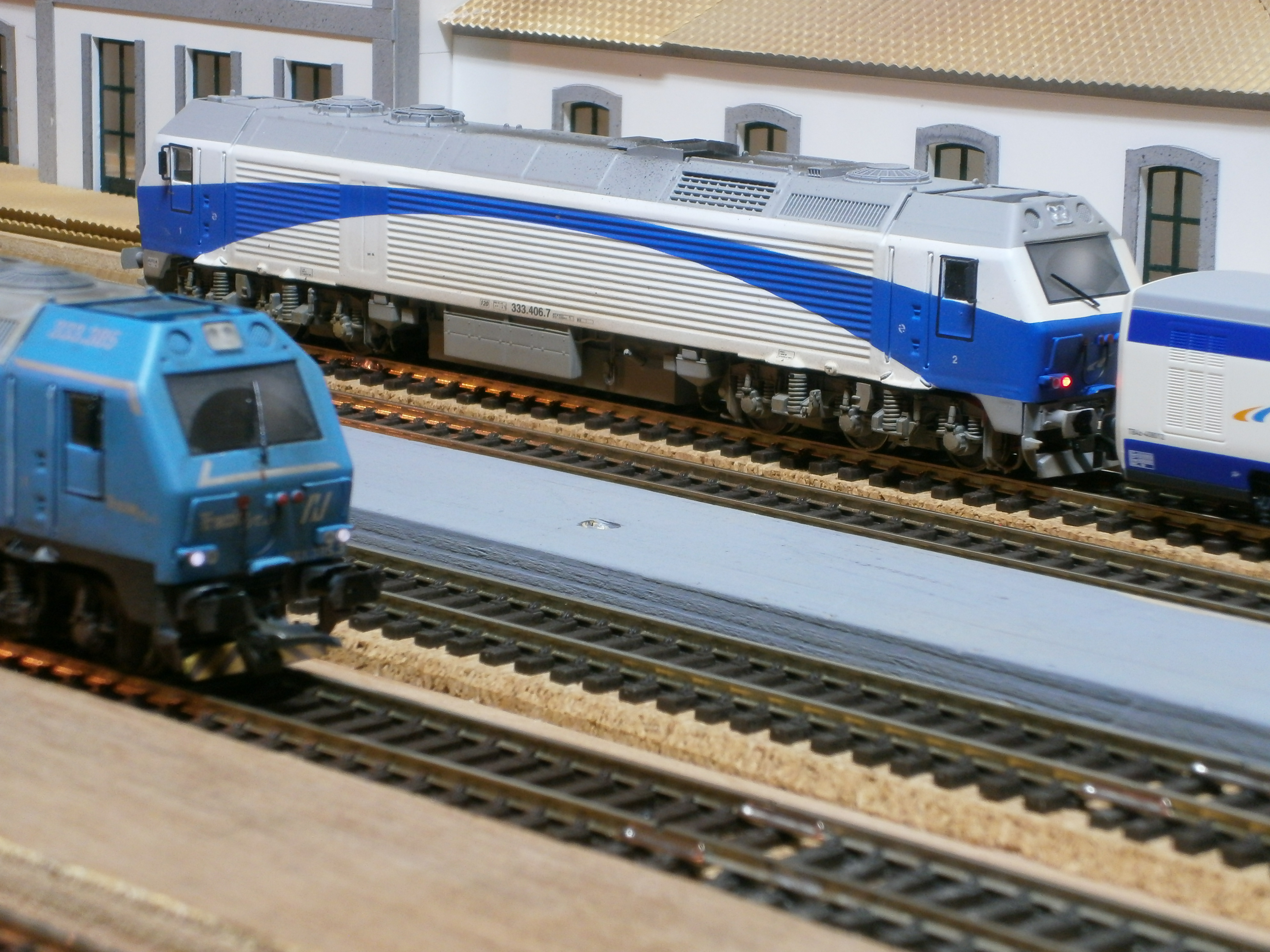

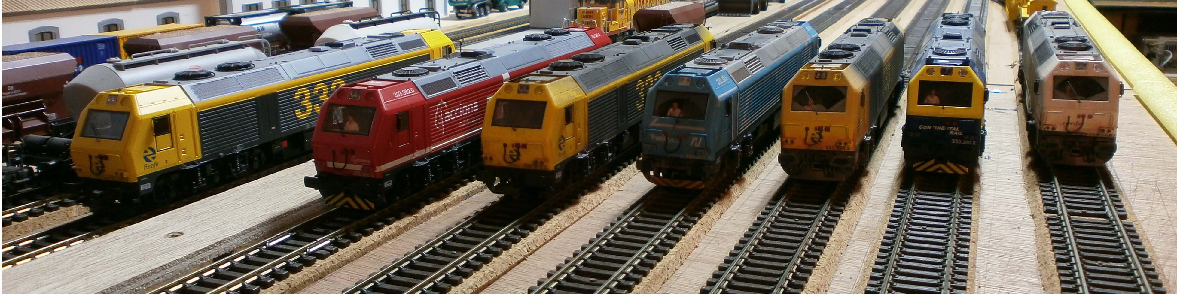

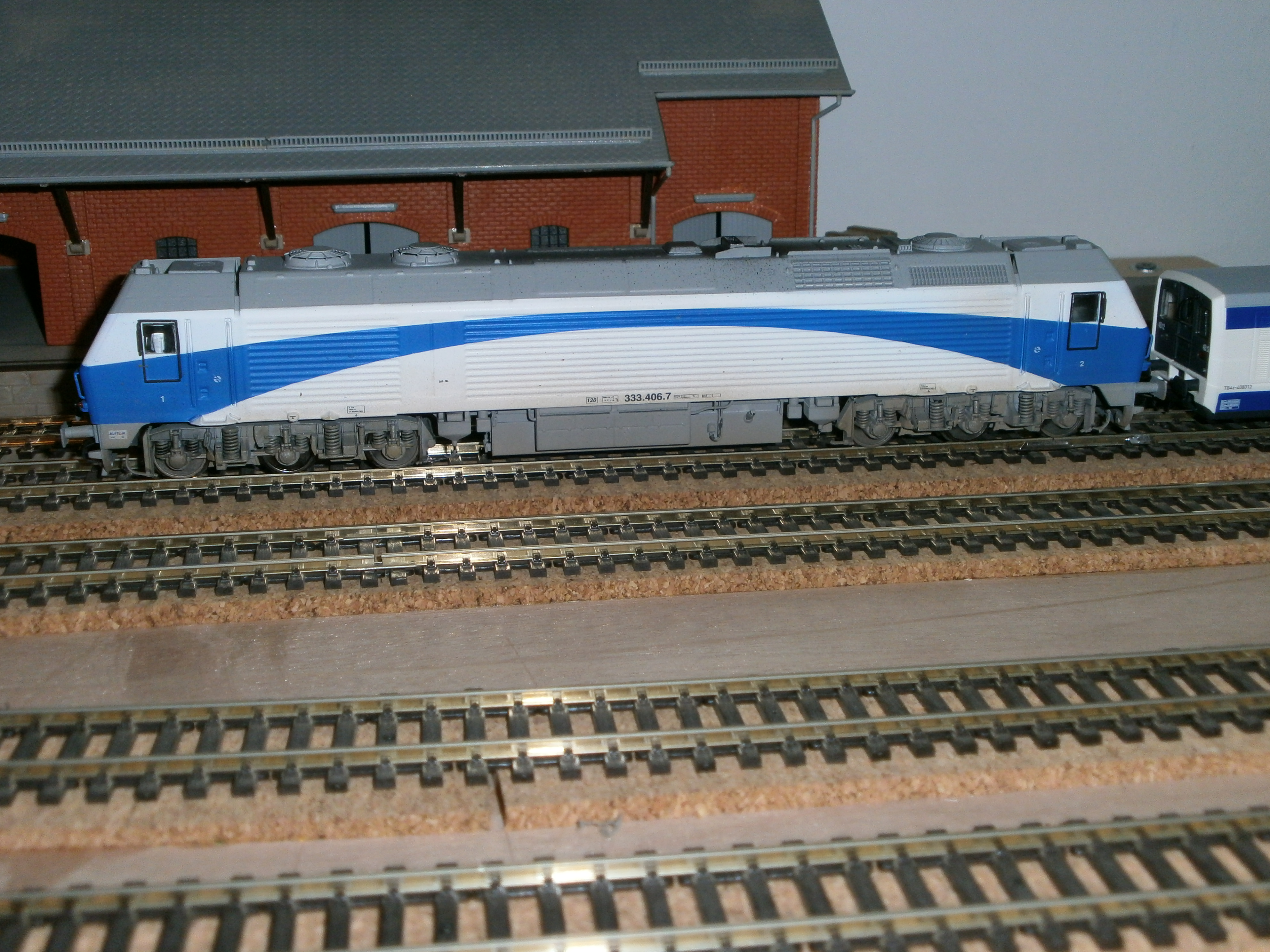

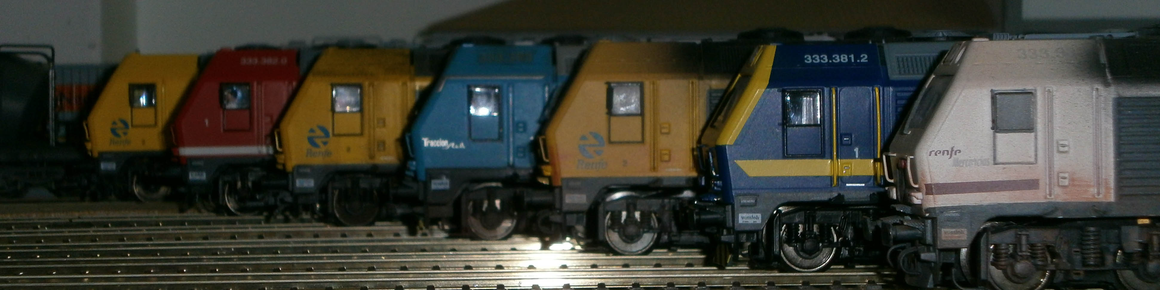

Aquí van algunas fotos de dos primas puntadas por Unificado. Ha tardado pero están muy bien.
Estoy subiendo un video pero está tardando, así que mañana lo pondré.

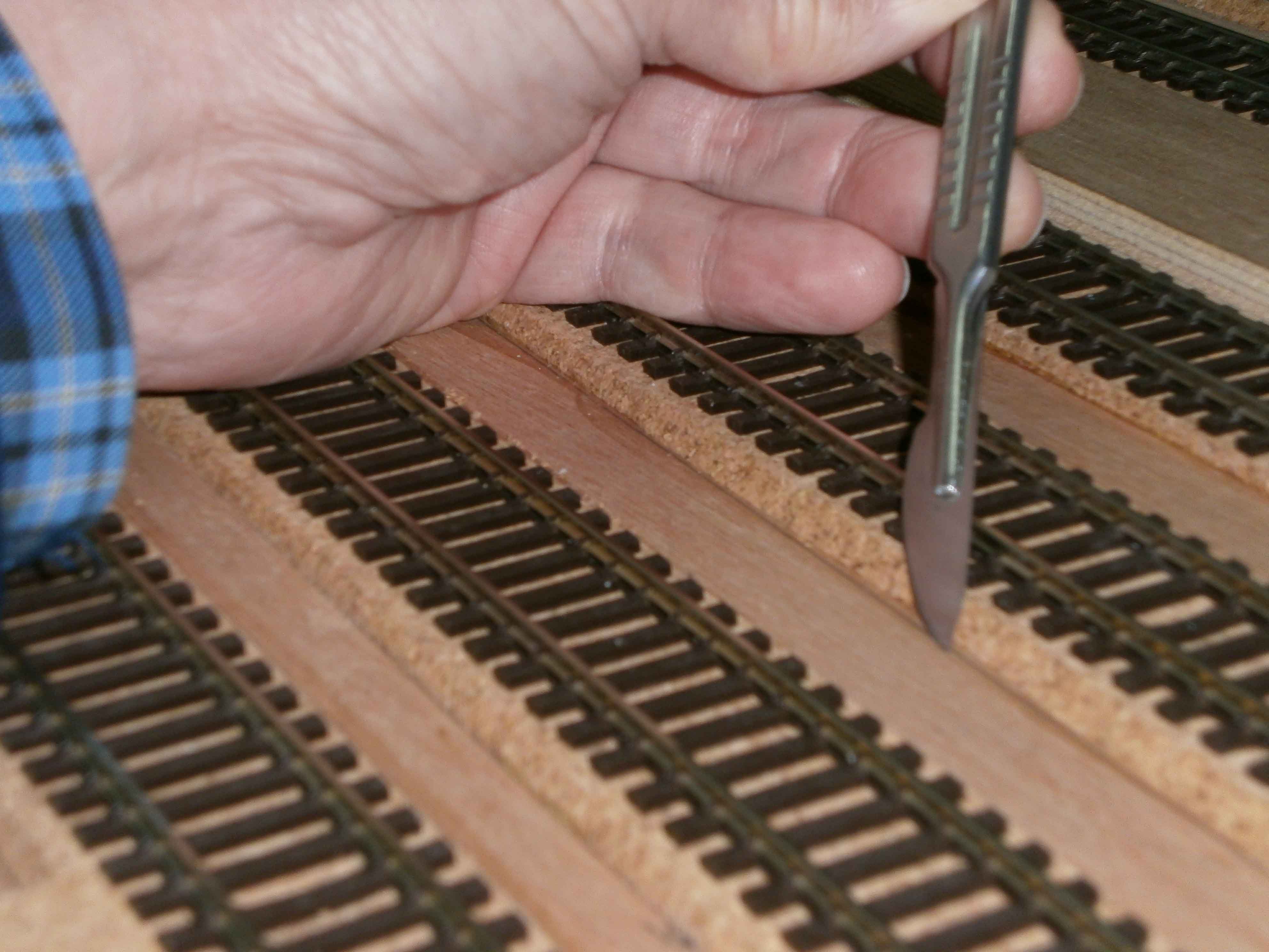

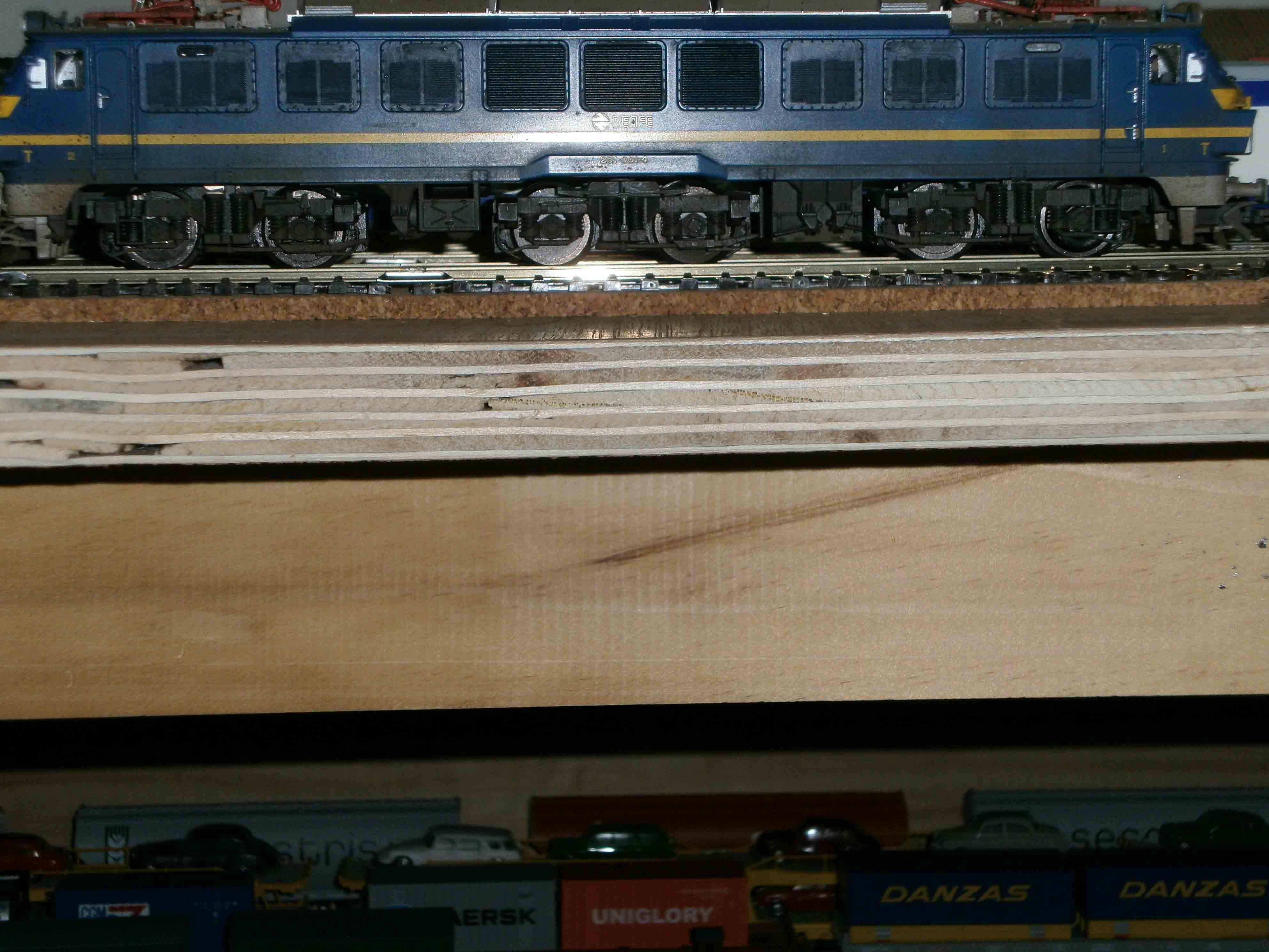

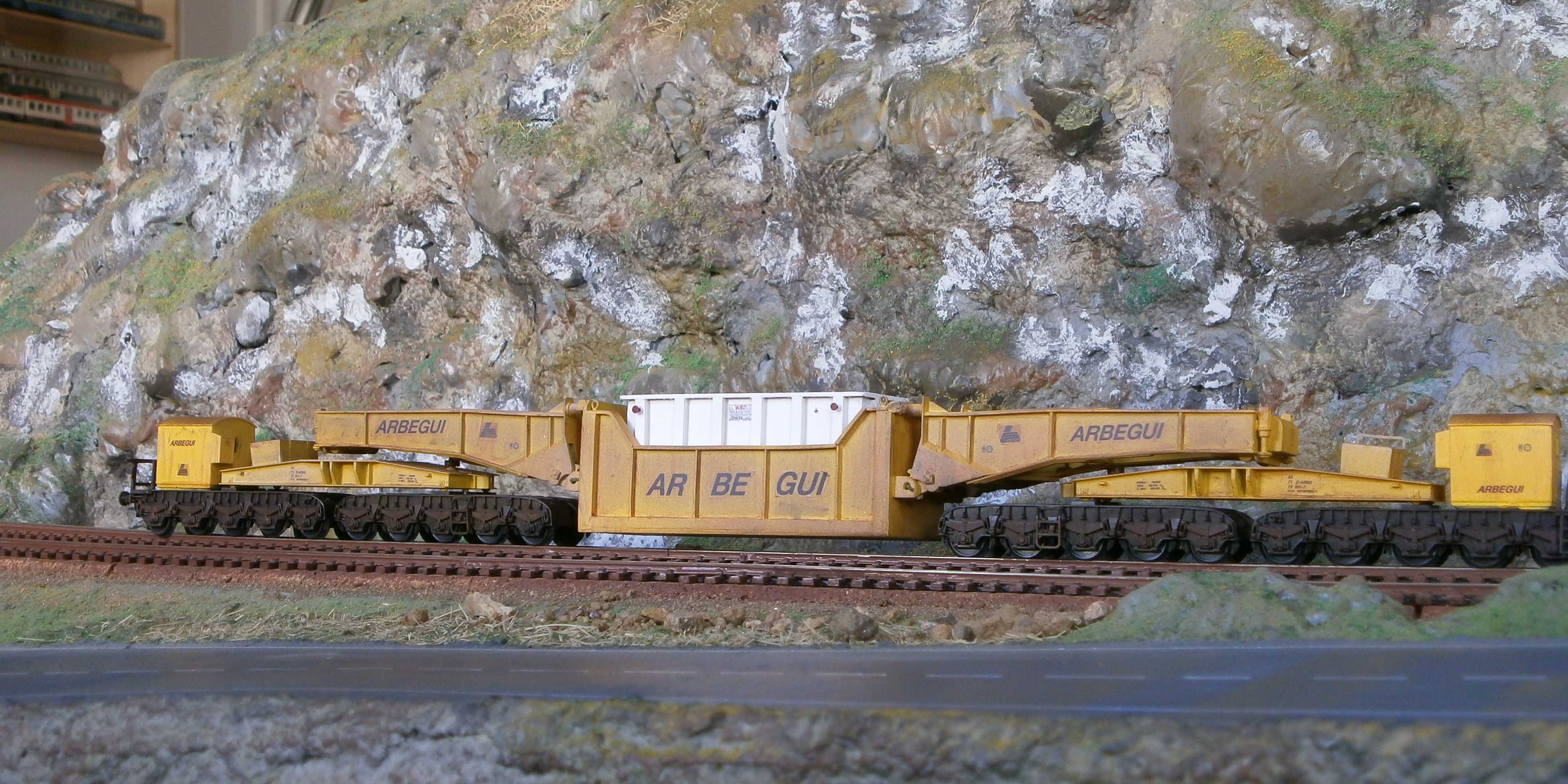

germangei escribió:
Felicidades por la maqueta, realmente te está quedando muy bien.
Me puedes decir que tipos de materiales has empleado para la infraestructura?.
La madera es un contrachapado? Grueso?
Le has puesto nervaduras para evitar flexión? Si es asi que criterios?
Las patas son de listones? Pino, Abeto o samba??
la base para las vías veo que es corcho, que grueso has usado? Parece que te las cortas tu a medida y las biselas, como lo haces?
El corcho como lo pegas? ... y las vias las pegas o las clavas?
Jajaja son muchas preguntas ... disculpa el atraco!!!!!
Ooofffúúúú.... :o :o :o ?Todo esto y sin anestesia¿ :lol: :lol: :lol:
Bueno, no te preocupes, haré algunas fotos y te contestaré en breve. De monento y por la hora que es, sólo voy a dejar el video que dije anoche.
MI MAQUETA EN CONSTRUCCION viewtopic.php?f=6&t=19457
Nota 01 Feb 2012 09:36
Mensajes: 797
Ubicación: Cádiz
Registrado: 13 Dic 2009 21:56
Vaya maqueta más chula te está quedando... el sueño de todo aficionado jajajaja
Nota 01 Feb 2012 23:21
Mensajes: 352
Ubicación: Lora del Rio
Registrado: 20 Dic 2010 23:40

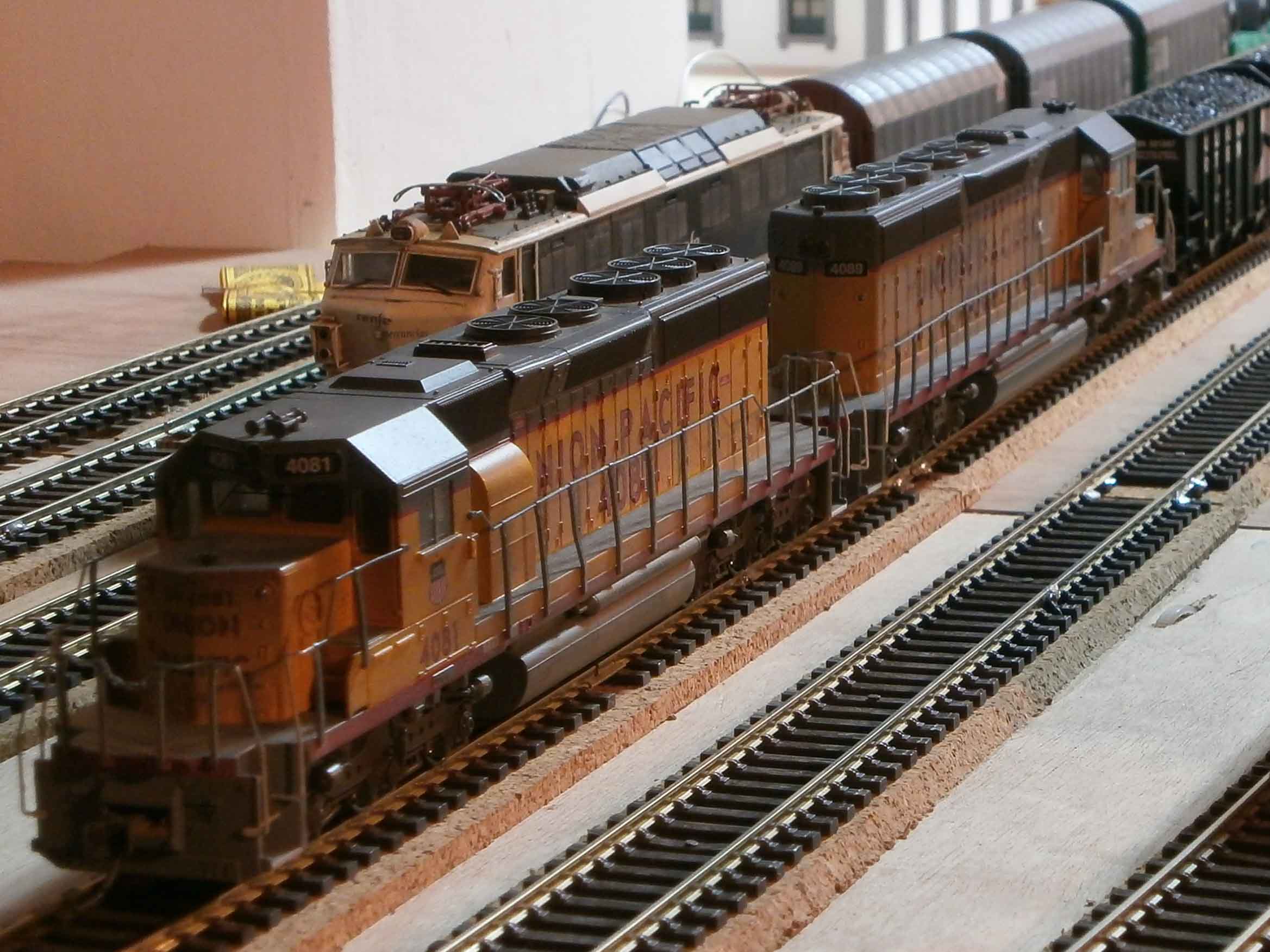

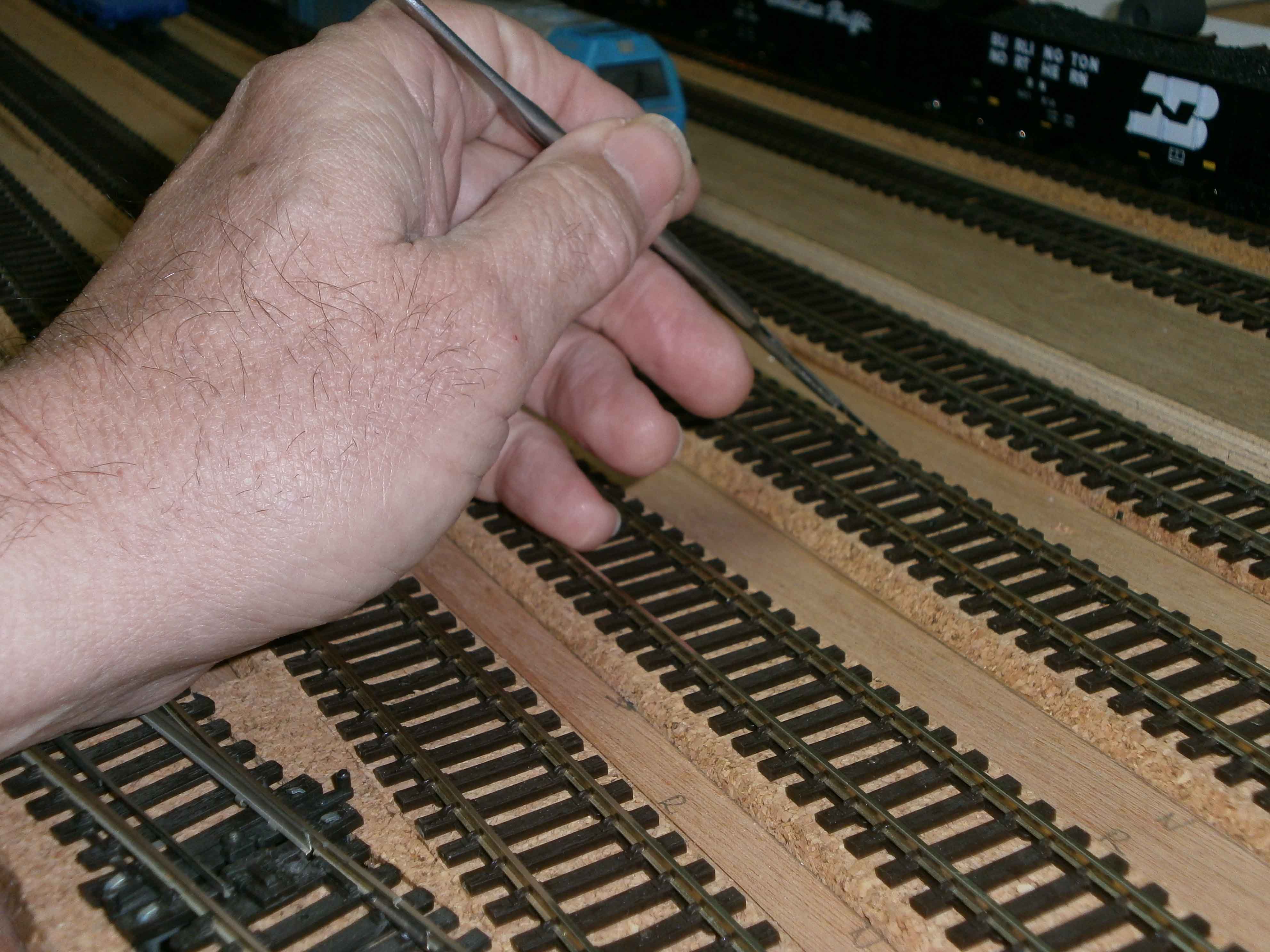

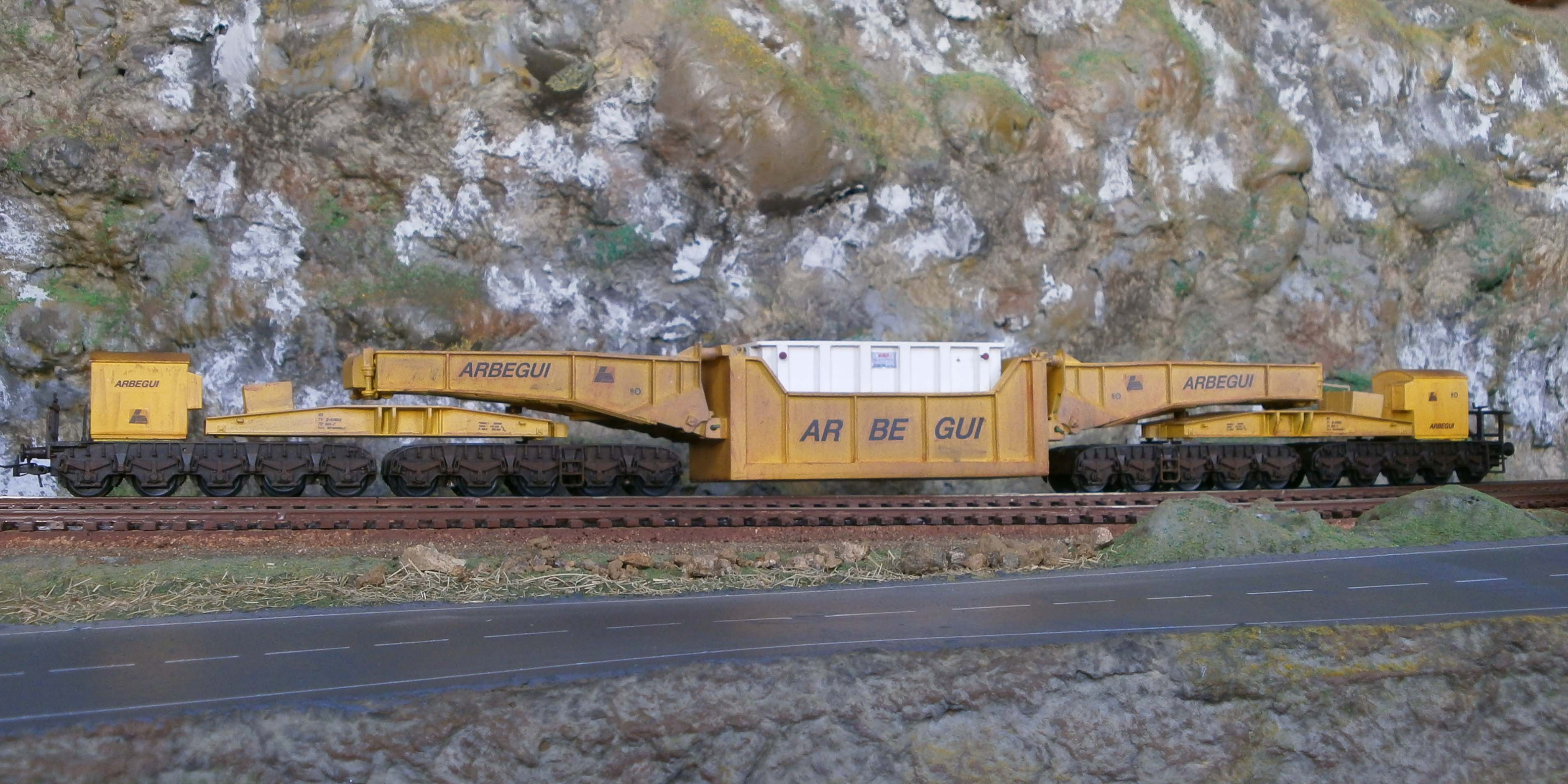

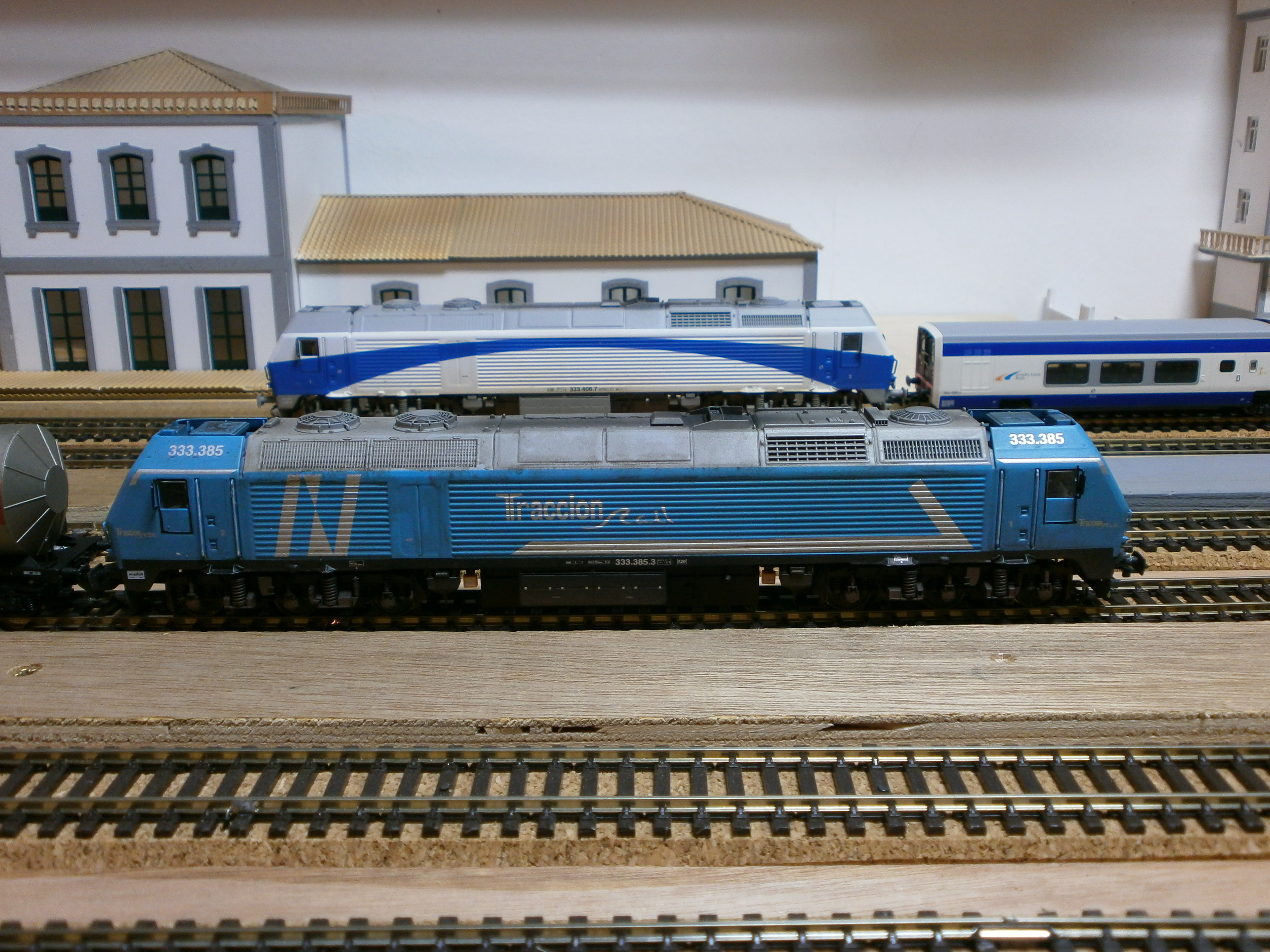

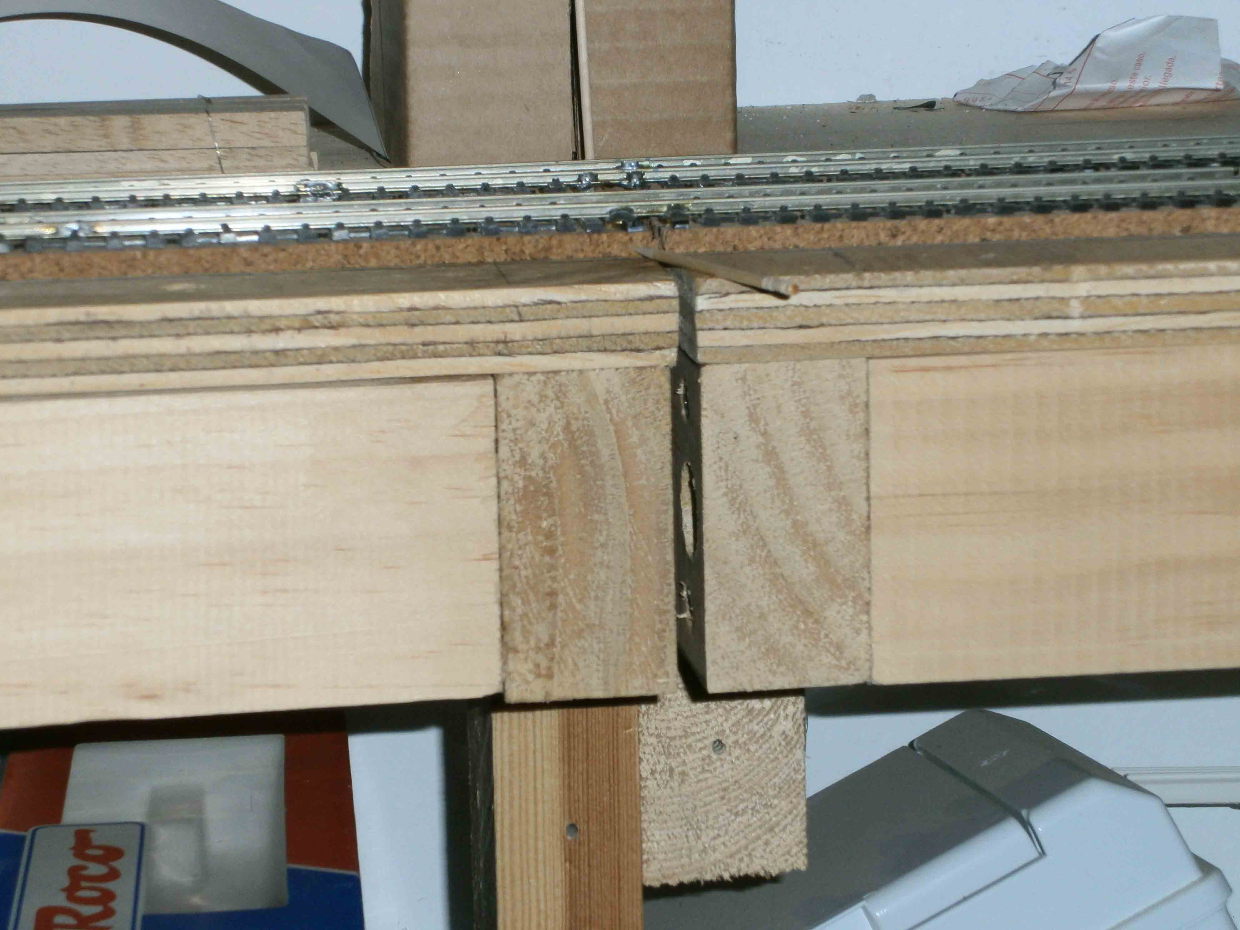

Bien, pues aquí llevas la información. La base principal está constituida por patas y travesaños de 6x4 cm de pino (que no sea gallego que tiene muchos nudos) puede ser de pino flandes, y si ya te quieres asegurar que no se moverá, pino tea, pero con flandes es suficiente. Sobre el he colocado tablero de contrachapado de 1.5 cm, que es lo suficientemente resistente como para no curvarse y para aguantar nuestro propio peso en algún caso que hay que subir encima, y esto no hay que olvidarlo porque lo más probable es que haya que hacerlo. La estación superior está con contrachapado de 2 cm (foto en la que aparece la 251 azul) y sobre este dos tiras de plancha de corcho de 0.4 cm de grosor y 2 de ancho. Utilizo 2 porque previamente a su colocación he trazado el eje da la vía, y así coloco una a un lado del eje y luego la otra, así no me desvio del mismo. Estas tiras van pegadas con cola de contacto. La vía va clavada en las zonas donde permanece escondida y encolada en las zonas con balasto. Hay algunos lugares en los que aún no he decidido que hacer, y permanece con clavos aproximadamente a una 15 cm de distancia unos de otros. Una vez que esté bien puesta la vía, con un bisturí con hoja nueva y apoyandome en la parte superior de la traviesa, lo corto biselado.
Los niveles intermedios y de circulación, los he construido con contrachapado de 1 cm sin nervaduras, pero si con bastantes puntos de apoyo. Todo cuanto te he contado sobre la infraestructura lo he montado en seco, es decir son una sola gota de cola, solo aderezado con unos 3000 tornillos de 3.5x30 y 4x50.
Aqui pongo algunas fotos
La primera es la de una zona que en algún momento pudiera tener que quitarse, por lo que la via en la parte de las juntas, está soldada a cabezas de tornillos de latón y sólo habria que cortarla con el dremel y quitar algún tornillo. Es importante pensar en posibles averias en casa y tenerlas medio previstas. En esta foto y en la siguiente se ven el corcho, el contrachapado de 1.5 0 de 2 y los soportes.
En las siguientes el corte del corcho y las últimas son de algunos trenes, uno americano que aunque "cante" un poco, a mi me gusta.
Espero que te sirva.
