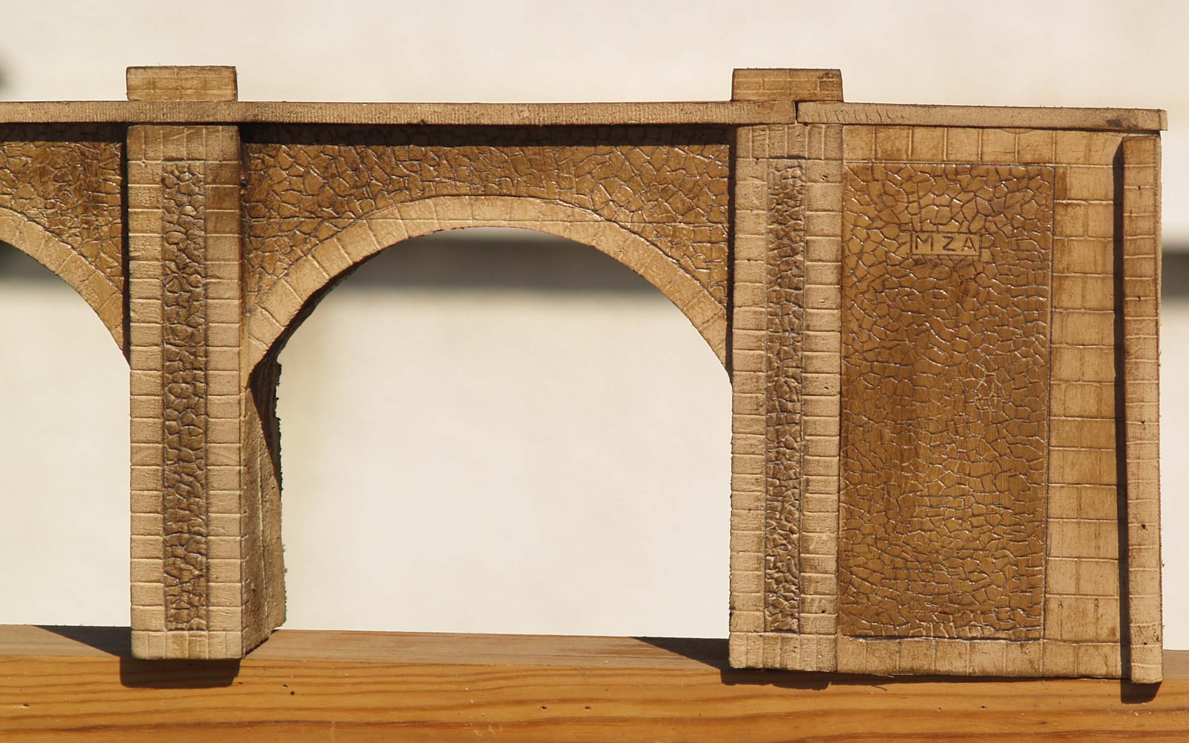

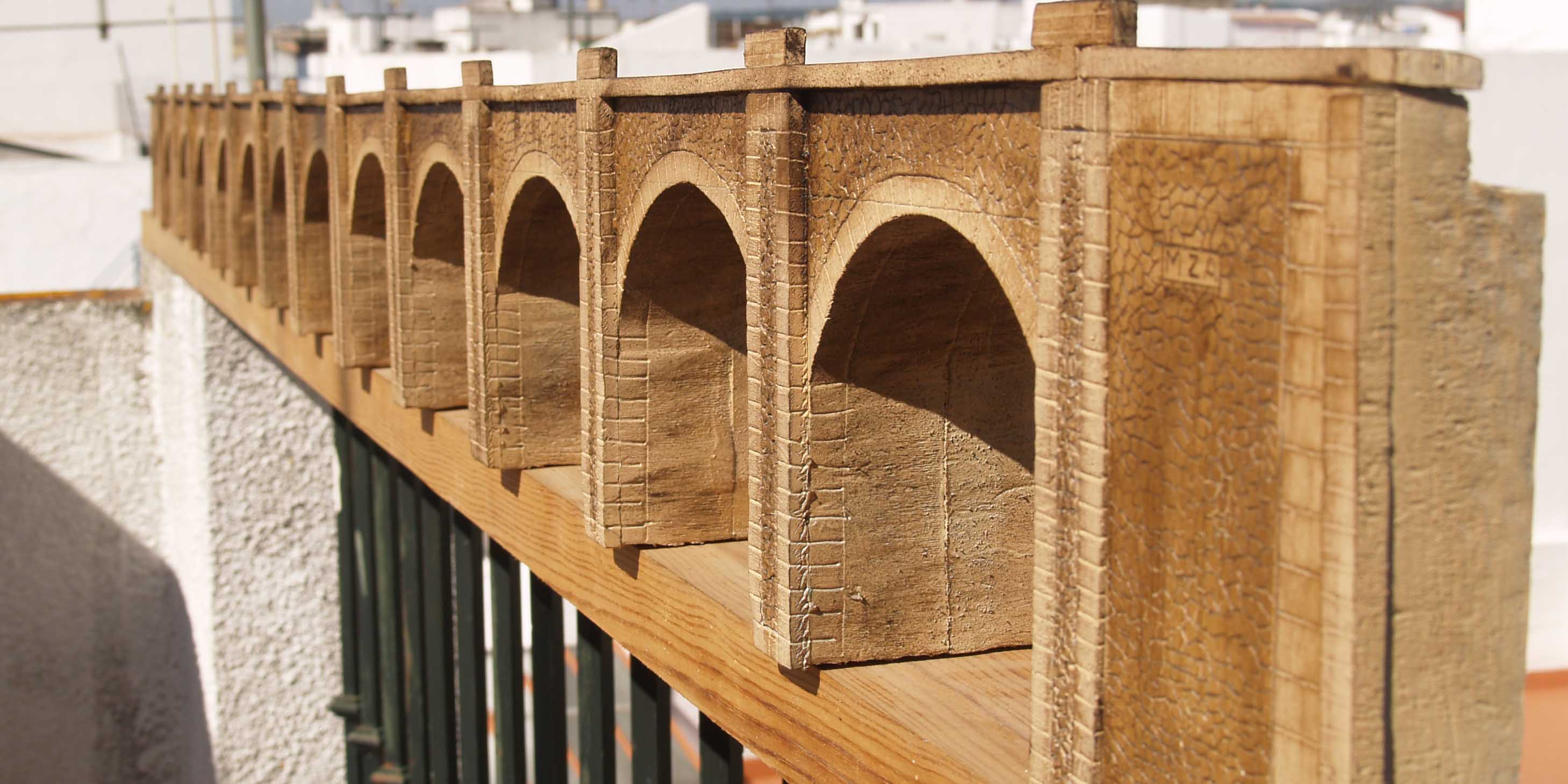

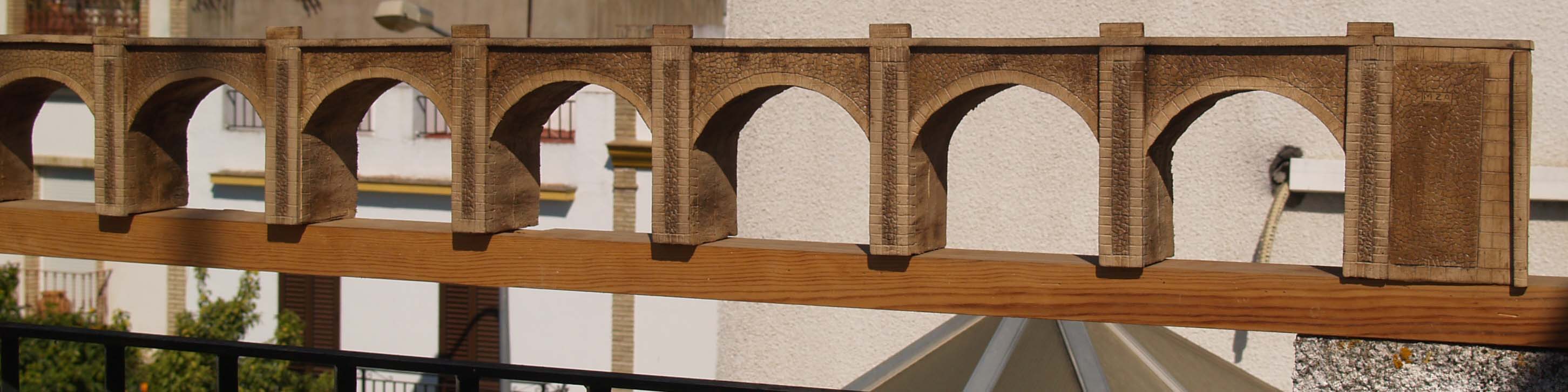

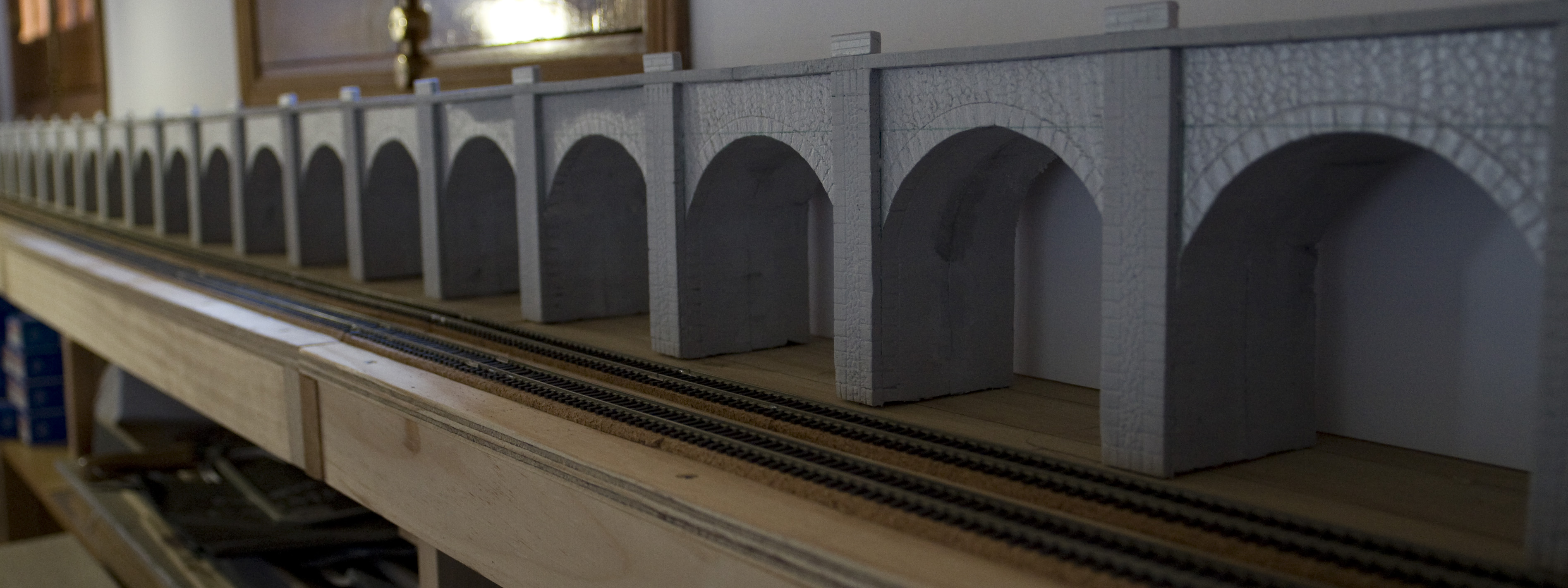

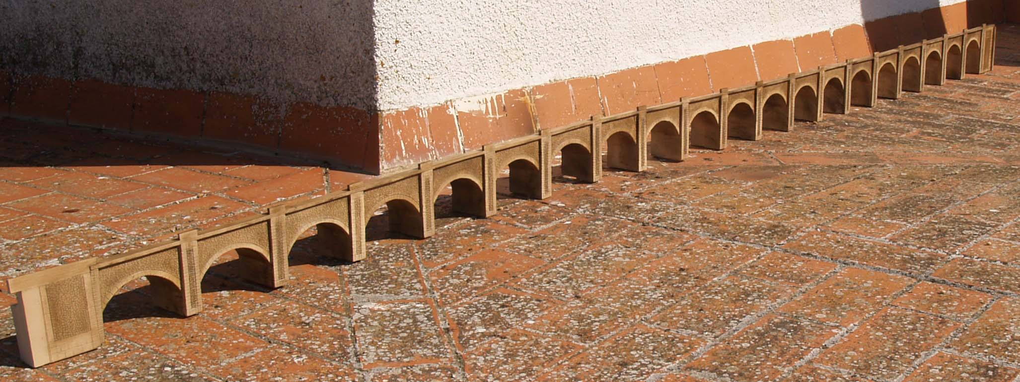

Buenas a todos.

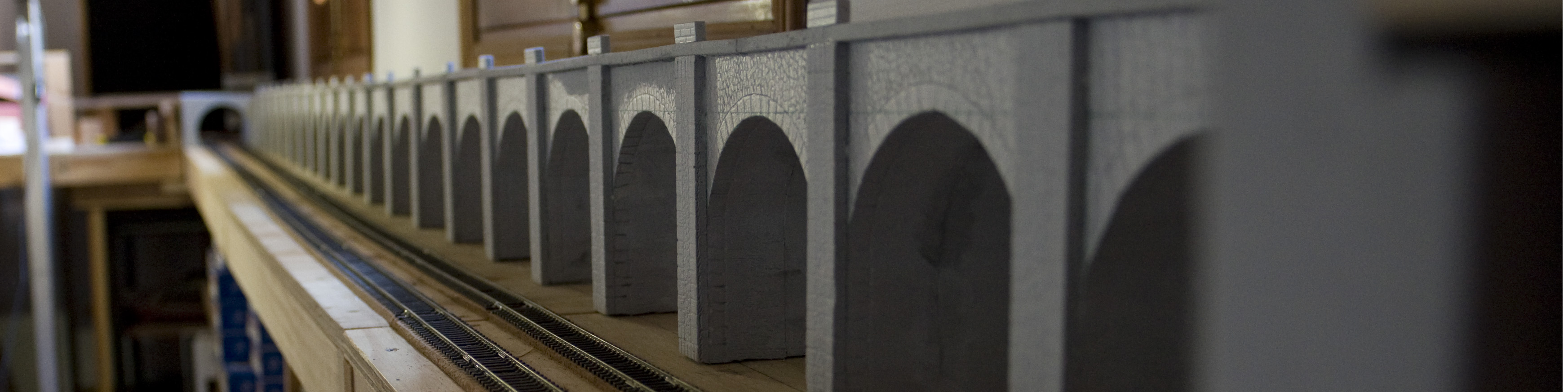

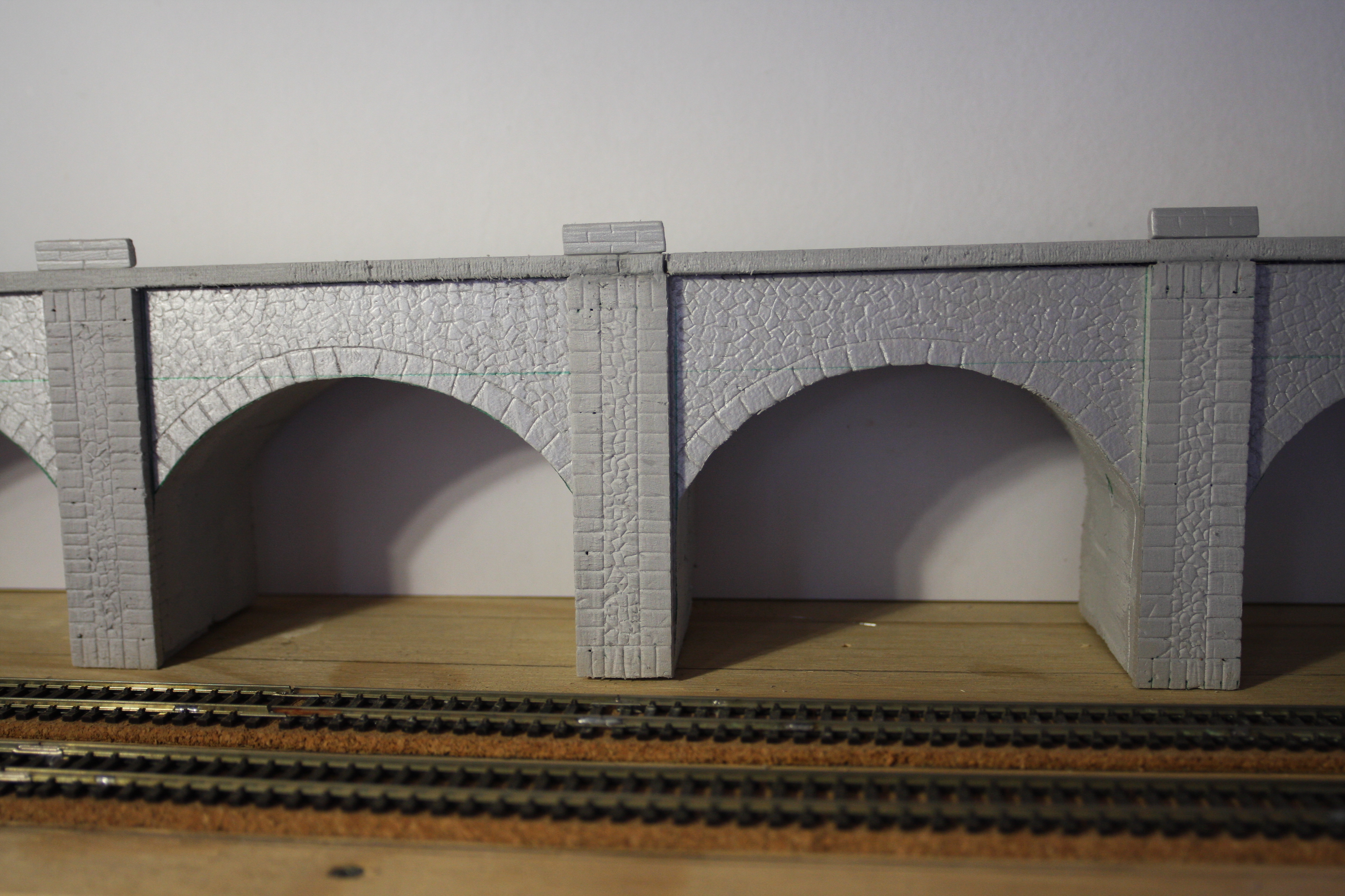

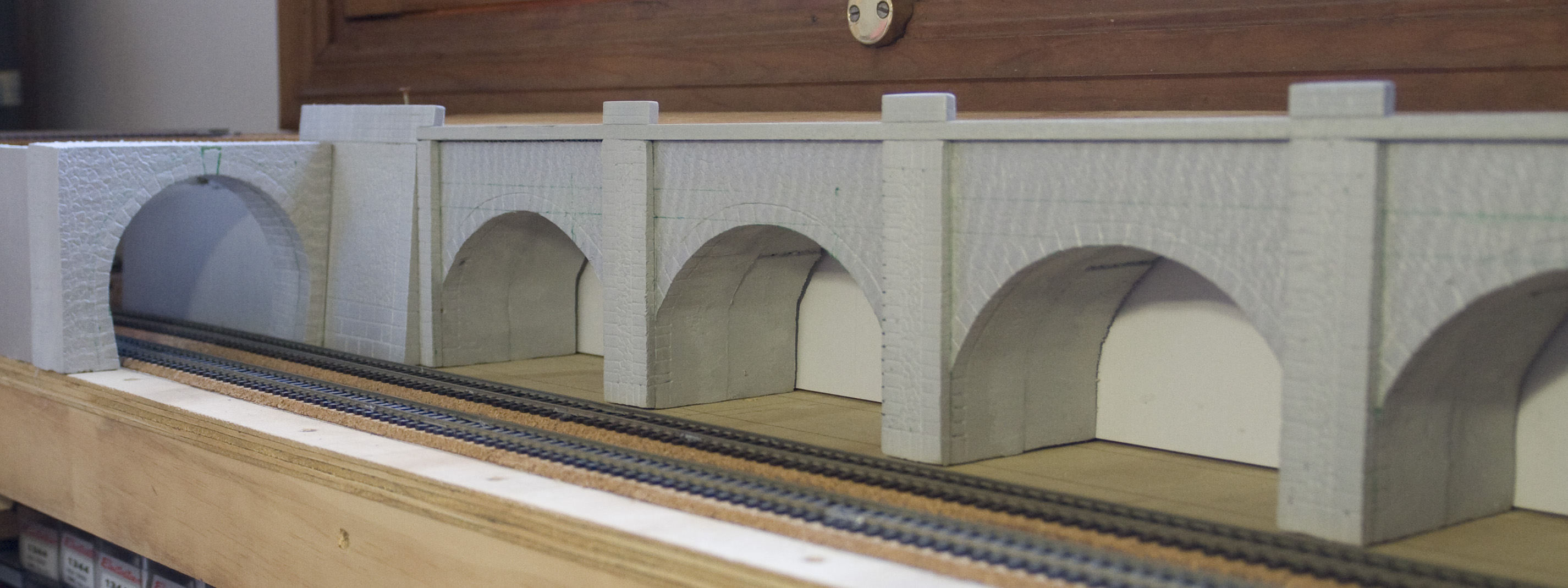

Aquí os pongo alguno de los progresos que voy teniendo. En concreto un viaducto con 20 arcos, que tiene una longitud de 3.60 m y está construido con planchas de polietileno estruido de 40 mm de ancho (2 juntas) y tallado con una punta dura de plastico.
Está sin pintar. Ya veremos como queda cuando termine de pintarlo :?: :?:

Que barbaridad, qué de material, sólo la composición de los cisternas cepsa te han debido costar una pasta. Felicidades.

¡Hola Ricardo! Que preciosidad :o :o
Casi asusta ver esa exactitud de trazado, ya tengo ganas de verlo acabado.
¿Donde se puede conseguir ese tipo de polietileno?
Pd.: Las "Yankees-locomotoras no desentonan. Tu eres el operador y traficas con lo que te apetece ;)

Se uso como ailsante de suelos y paredes. Yo lo compré en Bricor.
Es muy facil de trabajar y los resultados (si no meto la pata en la pintura) son muy buenos.
¡Muchas! Lo buscaré

Cada di ame sorprendo más de lo que son capaces tus manos y tu cabeza, menuda jaarrrrtaaaaaaaaa de piedras que te has pegaoooo!!!
muy bonito si señor .
Solo por poner una falta .
el material en cuestion se usa como aislante, no alisante( ya viene él muy lissito)
je je je .

Menudo curro lleva ese viaducto!! ¿cuánto tiempo te pasaste labrando piedra?...
Cuando esté pintado seguro que queda espectacular, ya has pintado otras cosas asi que no deberías tener problemas con ese tema.

Te está quedando precioso el puente, deseando de verlo pintado :D :D :D :D , un saludo.

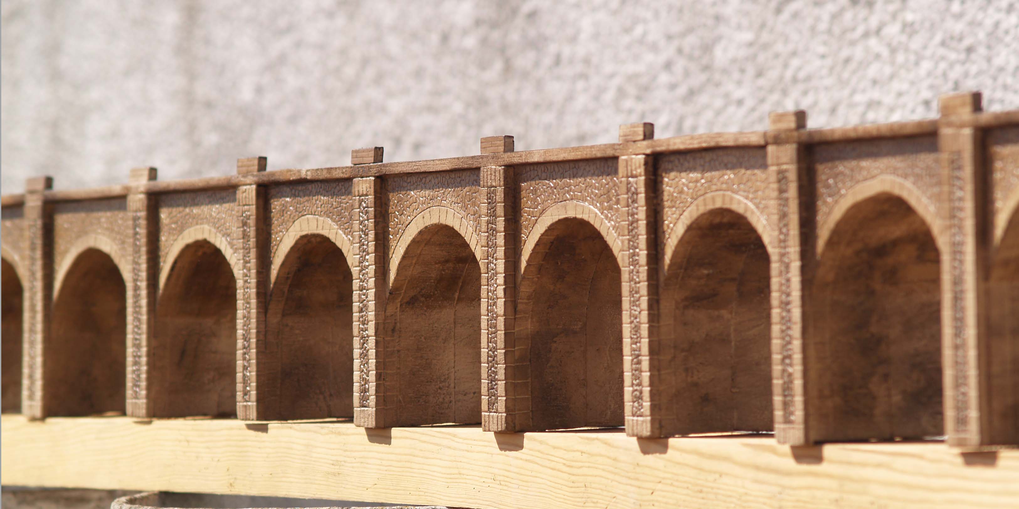

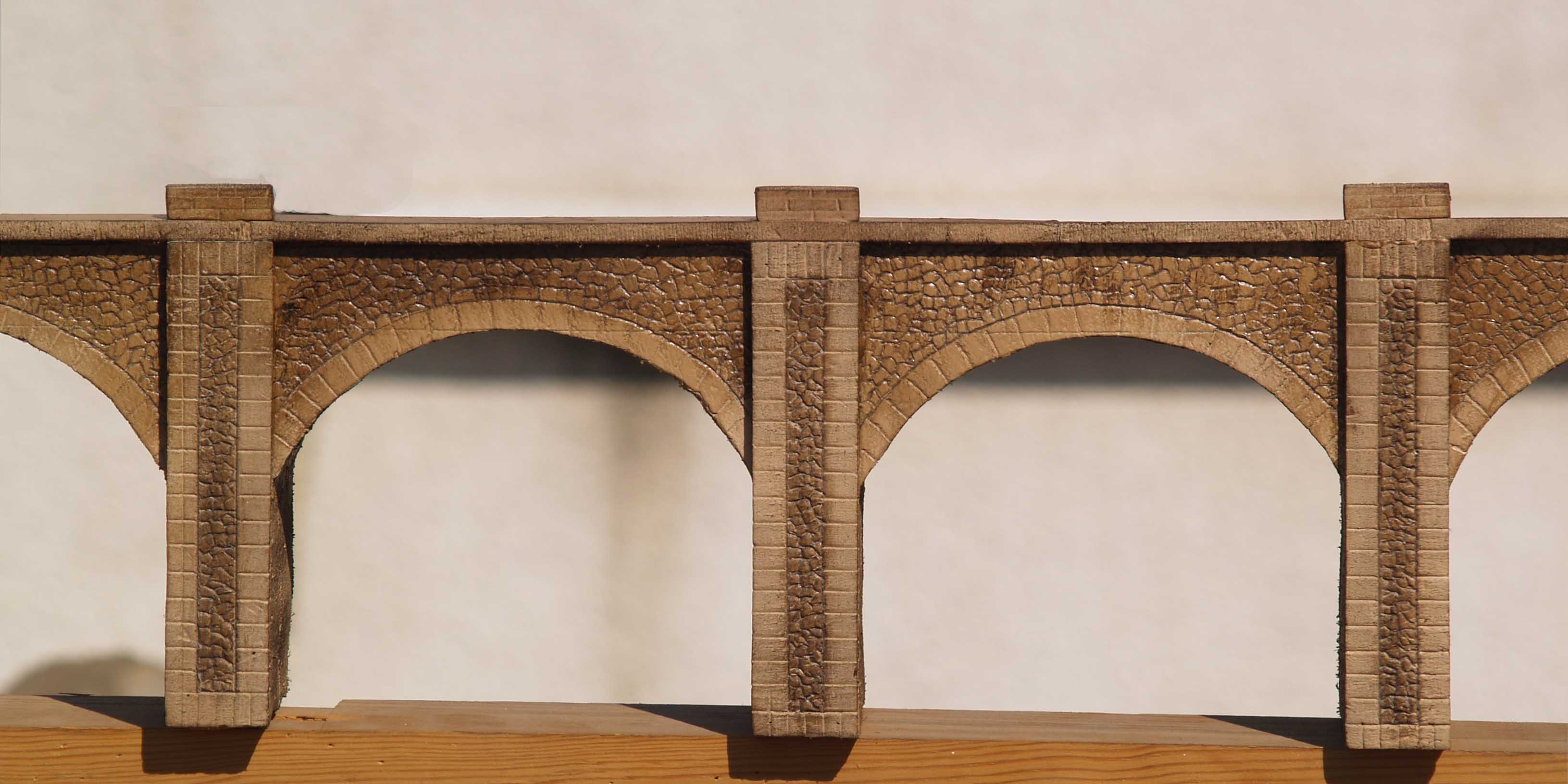

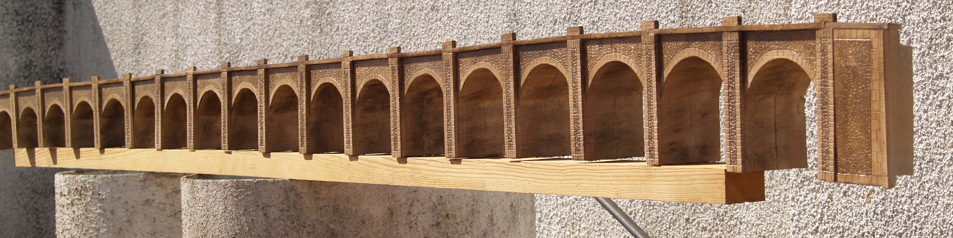

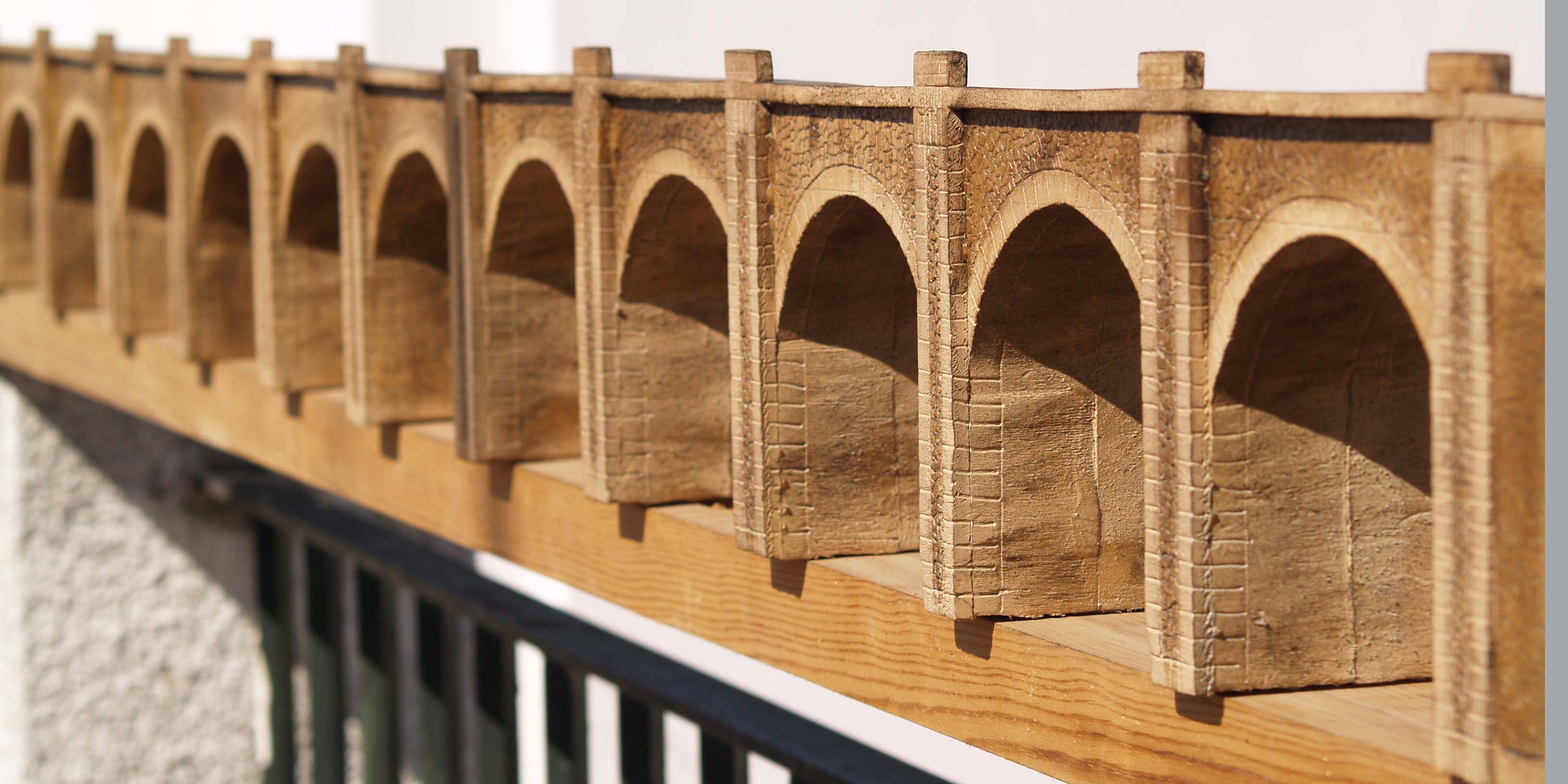

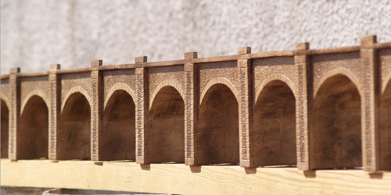

Buenas noches. Aquí os cuelgo algunas fotos del puente ya pintado, antes de ubicarlo en la maqueta. A ver que os parece.
Como alguno comentaba, hay mucho curro tallando piedras, pero aún hay más, porque despues de pintarlo no me acababan de gustar las llagas de entre las piedras :cry: :cry: :cry: y las repasé todas con un lápiz bien afinado de punta blanda.
Eso tiene esta profesión, que las horas no están pagadas :roll: :roll: :roll: o mejor dicho, el único pago es el quedar satisfecho. :P :P :P

ves como al final la pintura iba a quedar bien...
me gusta ese tono en vez del típico gris, muy acertado.
Es todo de una pieza?? buf habrás sufrido llevando semejante pieza de 3,6 m. no fuera a partir no? jejeje.
Ahora a ponerlo en la maqueta y a ponerle vías.
Nota 23 Mar 2012 00:51
Mensajes: 352
Ubicación: Lora del Rio
Registrado: 20 Dic 2010 23:40
No, no es solo una pieza, se hubiese partido :mrgreen: :mrgreen: :mrgreen: . Son 3 piezas que encajan una con otra. Celebro que te guste. Ya pondré fotos en su ubicacion final. Ahora voy a meterle mano a otros dos puentes que... ya verás.

Si algún día me puedo permitir una maqueta me gustaría poner un viadcuto parecido al tuyo, aunque en curva, claramente inspirado en el de Villanúa en la línea de Canfranc.

Cuidado, quítalo de la barandilla no se lo vaya a llevar el viento y no veas el disgusto, :lol: :lol: :lol: .

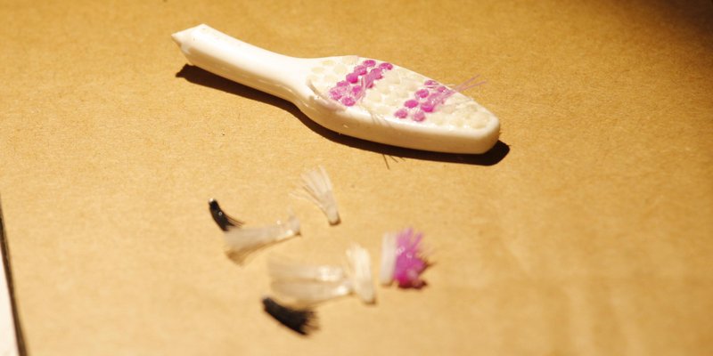

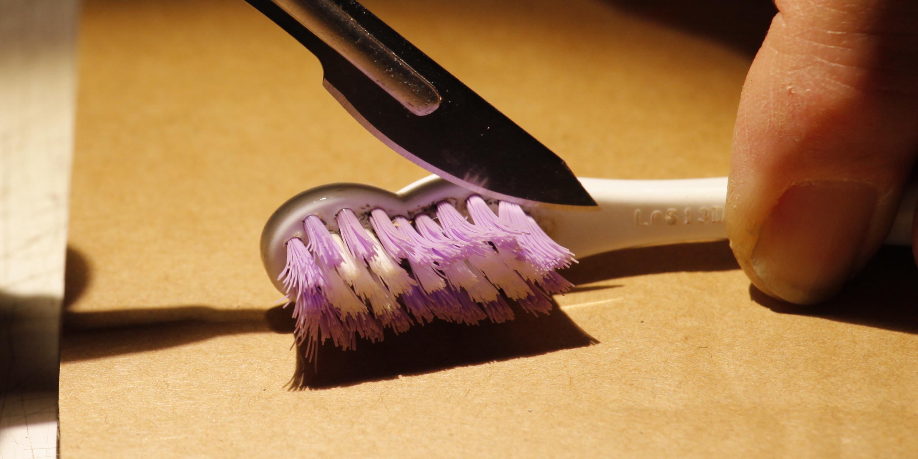

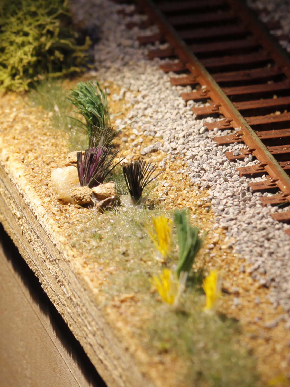

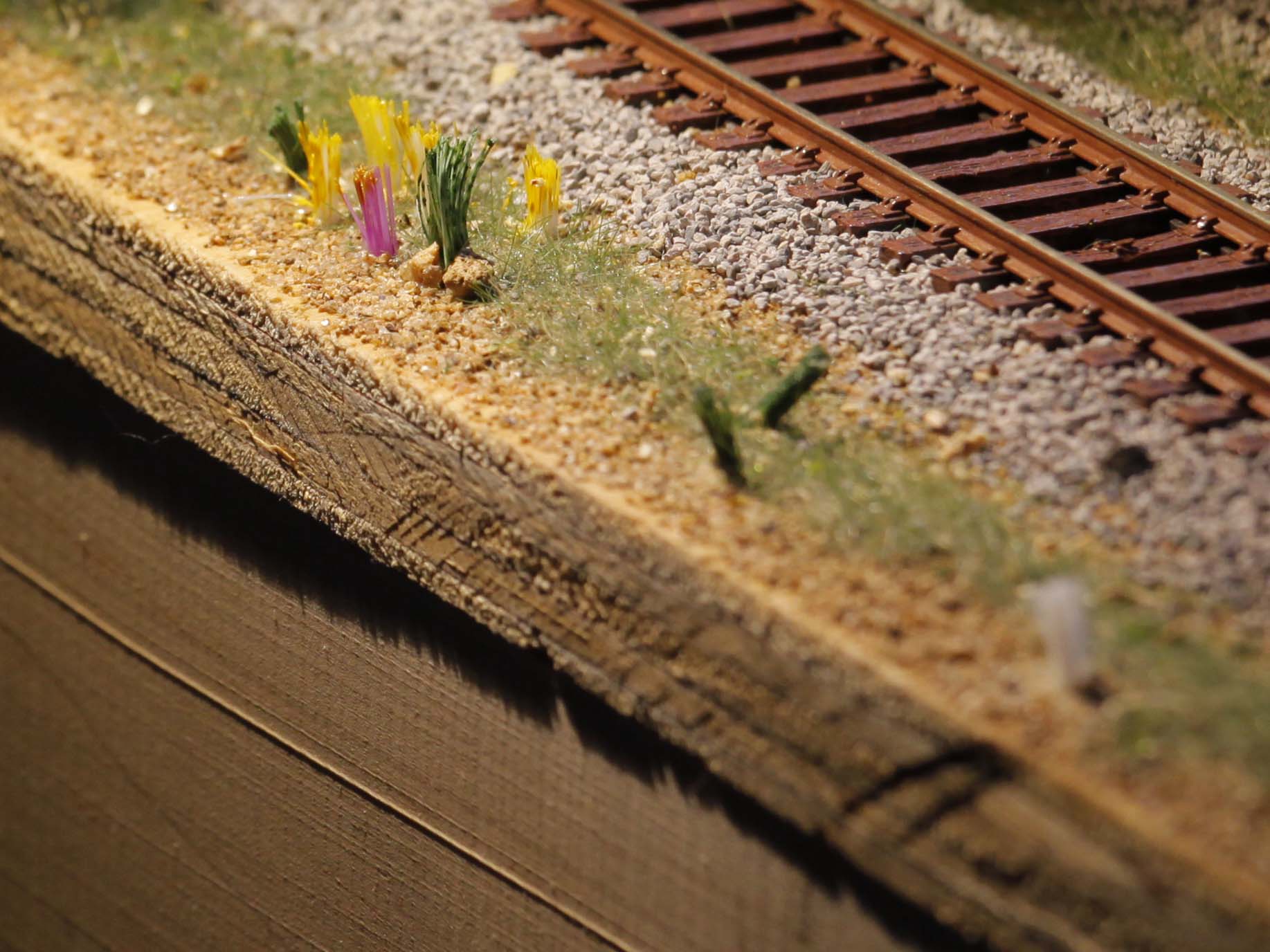

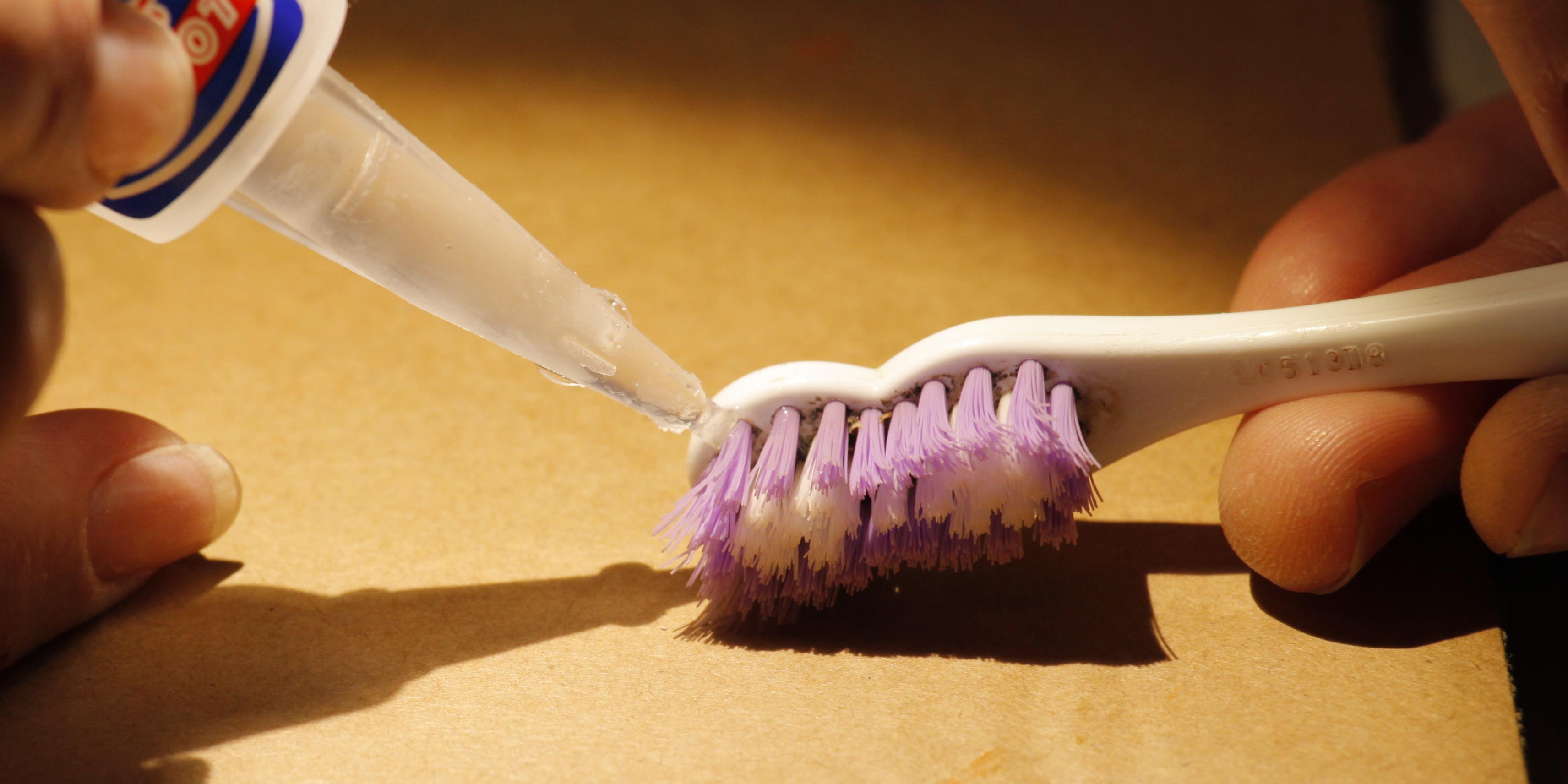

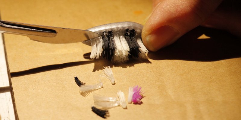

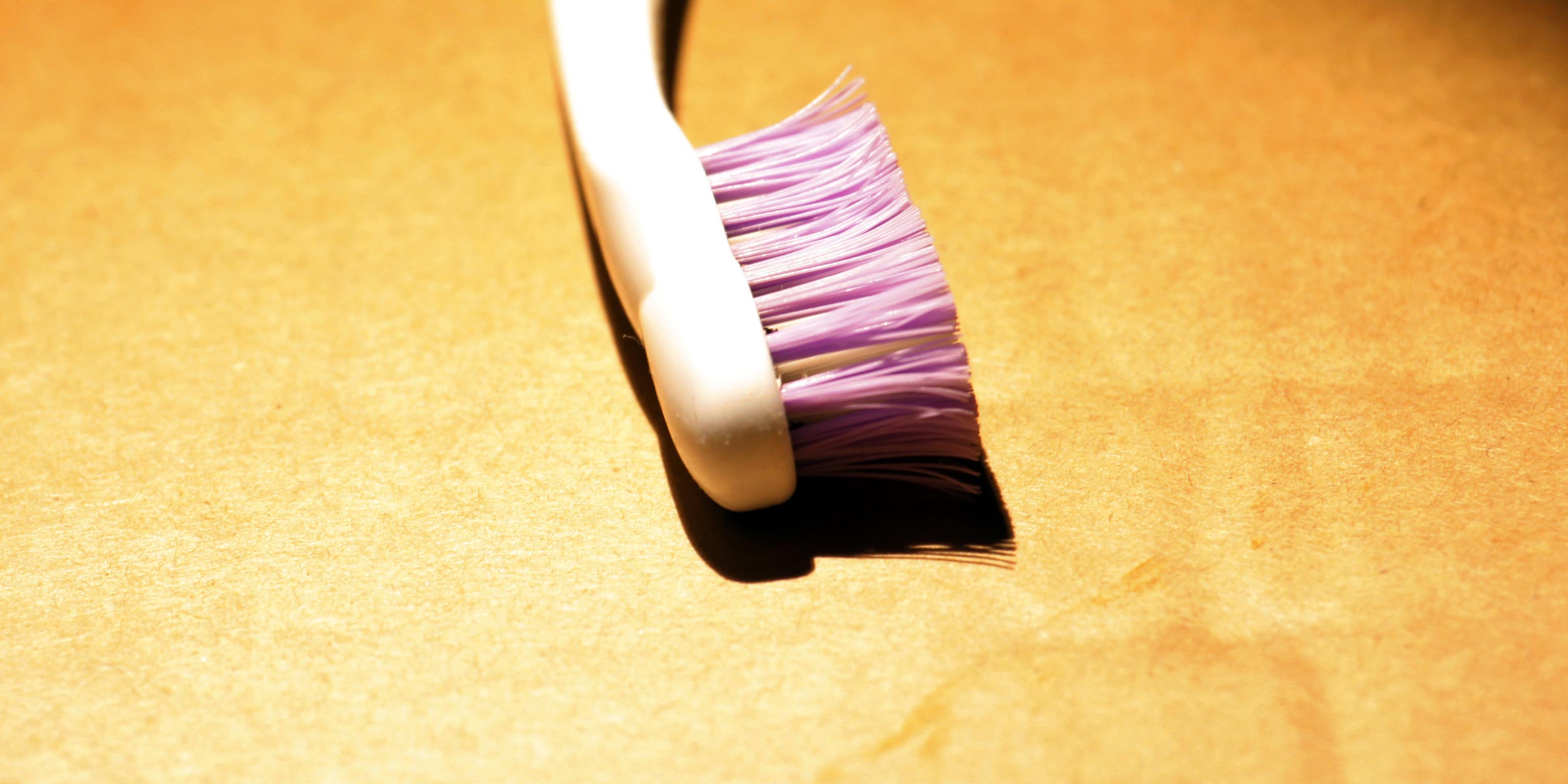

Bueno os voy a mostrar con algunas fotillos como he echo juncos y otras matas que crecen por el campo y que están cerca de nuestras vias, para ello he utilizado un material que en todas las casas solemos desechar cuando sus cerdas se ponen demasiado abiertas: un simple cepillo de dientes. El procedimiento seguido es el siguiente:
Con cianocrilato ponenos unas gotas en la base de todos los mazos exteriores, una vez transcurrido el tiempo necesario, procedemos a cortar cada uno de estos mazos que hemos pegado y volvemos a hacer lo mismo con los mazos interiones, los pegamos y los cortamos, así obtenemos el máximo aprovechamiento del cepillo. Podemos pintarlos antes, pero en pegamento agarra mejor sin pintura. Una vez tengamos estos mazos, con un taladro y una broca adecuada (2 o 2.5 mm aproximadamente) perforamos la base de madera e introducimos en el agujero el mazo impregnado en cola blanca. Una vez seco, lo pintamos como más nos guste y ya está.
Habrá mil maneras de hacer esto, esta es la que se me ha ocurrido y así os la muestro.
MI MAQUETA EN CONSTRUCCION viewtopic.php?f=6&t=19457

Lo del cepillo-junco , muy injenioso el asunto , peroese junco color purpura!!!!!, ¿ ha sufrido algun vertido de una central nuclear ? , o algo parecido!!!.

Sencillo y eficaz, que mas se puede pedir :D
