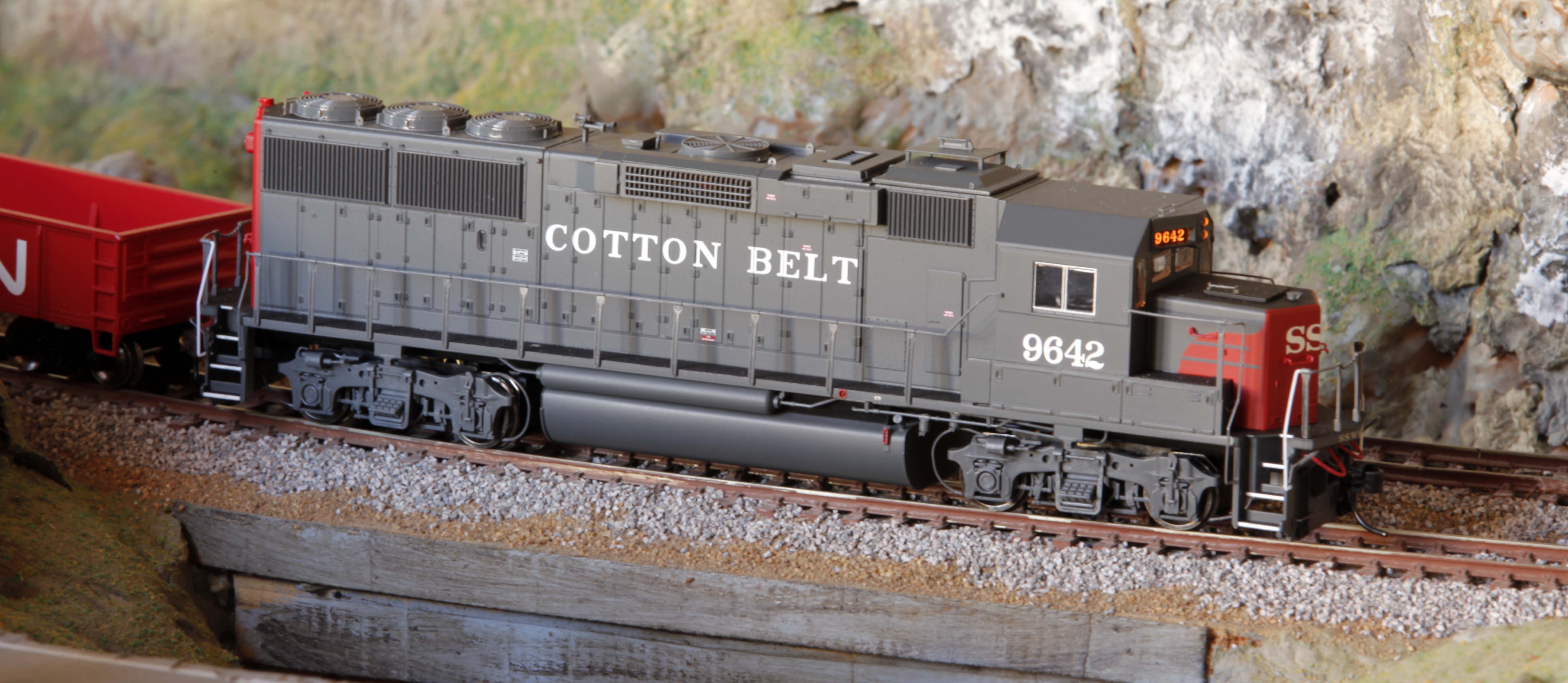

casasolariega me gusta tu balasto, que utilizas para hacer el mismo y que metodo has seguido para ponerlo
un saludo
cada dia es mas bonita esa maqueta
Nota 12 Ene 2016 01:42
Mensajes: 352
Ubicación: Lora del Rio
Registrado: 20 Dic 2010 23:40
un saludo
Pues es el Medium de Woodland scenisc referencias B1381 y B1382. En cuanto a la colocación, primero hago un lecho fino de tierra real hasta comenzar el talud, una vez hecho esto le pongo el balasto y con mucho cuidado y un pincel de cerdas suaves lo voy colocando lo mejor que puedo. Cuando ya está, con un bote de los de limpia-cristales de los que tienen la pistola rociadora, en el que he echado agua con un poco de jabón liquido, voy rociando suavemente todo. Este proceso hace que rompe la tensión superficial y evita que se levanten los granos al hacer el proceso siguiente. Inmediatamente después con cola blanca disuelta (no mucho )en agua y una jeringa grande a la que en la punta le he adaptado un palo de chupa chups para que salga mejor que por la aguja, voy depositando gota a gota desde el centro hacia afuera en. Puede parecer tedioso, pero cuando le coges el punto, es bastante rápido. Si la cola está demasiado aguada, el balasto en poco tiempo se despega.
Si echas la cola sin mojar antes el balasto con agua y jabón, al echarle la cola, se hace pelotitas y te destroza todo el trabajo de colocación.
Indudablemente hay otros muchos sistemas. Este es el que yo uso y me va muy bien.
