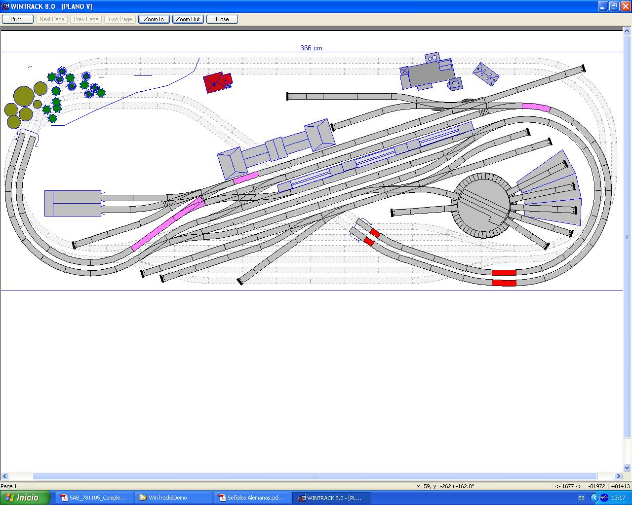

¿Y que diferencia hay entre el de 30 y el de 65€?
Yo por lo poco que he visto en los enlaces de OrBahn hay muchos modelos pero para diferentes compañias europeas, creo.
Haber si me podeis concretar un poco mas para buscarlos por internet e ir comprando.

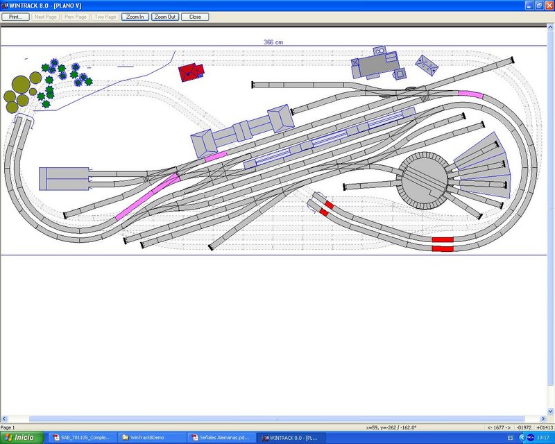

No tengo claro del todo el diseño de la estacion pero sera una variante del diseño de abajo, por que me confirmeis donde habria que poner la señalizacion, solo señal sin avanzadas ni nada, aunque quedaria muy chulo, luego pondre un post para pedir opinion sobre el diseño definitivo e intentar afinarlo, tambien podeis ver algo en mis enlaces en la firma.
Esta opcion me gusta pero no es posible el acceso de los trenes de mercancias a la zona inferior izda. asi que habria que hacer alguna modificacion.
Salu2

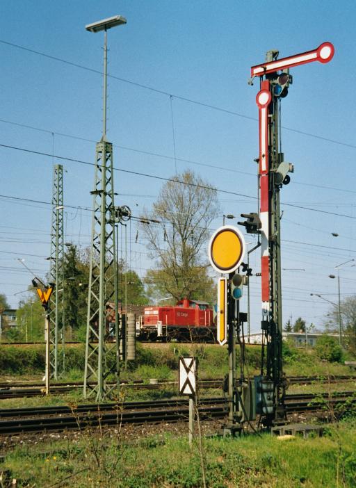

Hay tres posturas y colores en las señales:
Hp0 = Luz Roja. Paro en la vía.
Hp1 = Luz verde. Vía libre.
Hp2 = Luz Amarilla y verde. Vía libre en marcha lenta.
Las señales de palas alemanas (Haupt Formsignales), las hay de una sola pala (Einflügelin) y de dos palas desacopladas (Zwei ungekoppelten flügeln).
Las de una sola pala solo pueden indicar Hp0 y Hp1.
La de dos palas pueden indicar Hp0, Hp1 y Hp2, indistintamente.
Aquí podemos ver esto mismo en esta página que es una chulada:
Es interactivo, pisando en los rectángulos con los nombres vemos como cambia la señal.
Hp0 = Stop
Hp1 = Fahrt = Via libre.
Hp2 = 40 km./h = Vía libre en marcha lenta.
http://www-users.rwth-aachen.de/christo ... ignal.html
Las que hay en modelos con dos palas acopladas que solo pueden indicar Hp0 y Hp2, no existen en las verdaderas y es una señal resumida de la señal de dos palas desacopladas que pueden indicar las tres posturas. Se pueden utilizar perfectamente, pero solo pueden indicar Hp0 (Paro en la vía) y Hp2 (Vía libre en marcha lenta), no hay la posibilidad de Hp1 (vía libre).

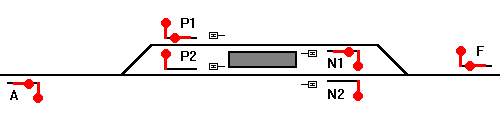

En la señalización Alemana hay que saber lo siguiente:
Aunque tu te muevas en la epoca II se sigue utilizando igualmente de valido pero con señales luminosas. En la epoca II apenas habia señales luminosas y casi todas eran mecanicas.
Como sabras la circulación en Alemania es por la derecha y las señales se ponen a la derecha de la via.
1º Siempre hay que poner una señal de entrada a la estacion (Einfahrtsignal), si hay dos entradas una en cada lado.

La señal “A” y “F” son señales de entrada a la estacion (Einfahrtsignal) y son de dos brazos por que pueden indicar:
Hp0 = Parar, acceso no permitido a la estacion.
Hp1 = Via libre para entrar en la estacion en linea recta a la via 1.
Hp2 = Via libre para entrar en la estacion en marcha lenta a la via desviada 2.
(La marcha lenta es para la via 2 nunca para la via 1).
Las señales P1, P2, N1 y N2 son señales de salida de la estacion (Ausfahrtsignal).
La P2 y la N2 son de un solo brazo, ya que o estan en Hp0 (Paro), o estan en Hp1 (via libre para salir). Son de un solo brazo por que el camino de salida es en linea recta y no tienen que desviarse con ningun desvio.
La P1 y la N1 son de dos brazos por que al salir el tren tiene que tomar el desvio con lo que le obliga al maquinista a ir en marcha lenta.
Hp0 (Paro), Hp2 (via libre para salir en marcha lenta).

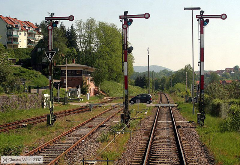

En esta foto, podemos ver perfectamente las dos señales de salida de la estacion, una para cada via.
Una es de un solo brazo, porque esta en la via principal y no tiene que tomar ningun desvio al salir; y la otra si es de dos brazos porque al salir el tren tiene que tomar el desvio en marcha lenta (Hp0 y Hp2).
Ausfahrtsignal 0 model.jpg (189.29 KiB) Visto 9186 veces

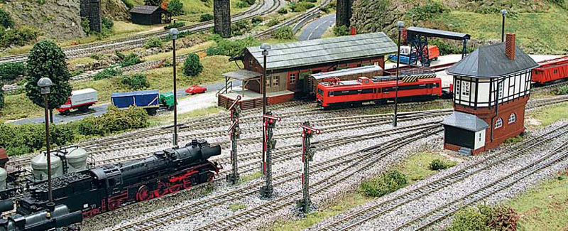

Tambien aquí ocurre la misma situación:
En esta foto se ve que las tres señales de salida de la estacion son de dos brazos todas, ya que tienen que tomar los desvios hasta la via principal de salida.
Ausfahrtsignal 2 model.jpg (222.09 KiB) Visto 9186 veces
Aqui una imagen general de una estacion con varias señales de salida (Ausfahrtsignal) en cada via de sus andenes.
Ausfahrtsignal 1 model.jpg (294.68 KiB) Visto 9186 veces
Mas adelante vemos las de maniobras.
Un saludo, Angel

En principio si te fijas en mi maqueta son dos circuitos independientes sentido unico interconectados con una via de adelantamiento en estacion, circulacion a la derecha abviamente y las zonas de servicios que ves que estan por depurar, luego pongo el post que comente con algunos diseños que tengo haber si lo pulo y finalizo el recorrido de una vez, que ya no aguanto mas a mi hijo diciendome que acabe el circuito para mover a su tren de Thomas, "que pesao" :lol:
